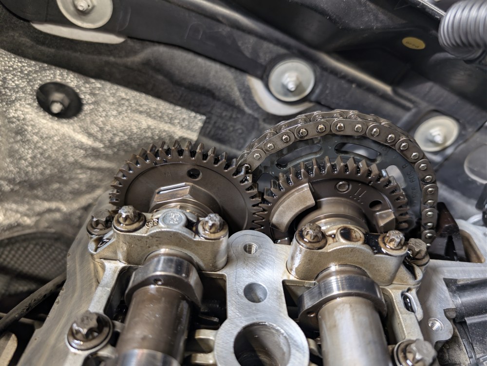

///M-ini95 Skrevet Februar 6, 2020 Skrevet Februar 6, 2020 Fant et bilde jeg lagra på telefonen for flere år siden, som viser detaljene med den nye øvre registerstrammeren. Verdt å nevne at det er to nye delenummer etter dette, men tror ikke begge to er ytterlige oppgraderinger. Den jeg bytta til ( 11318586699) er fra og med mai 2019 byttet ut med en annen. Marius2002 og quandt1960 reagerte på dette 2
