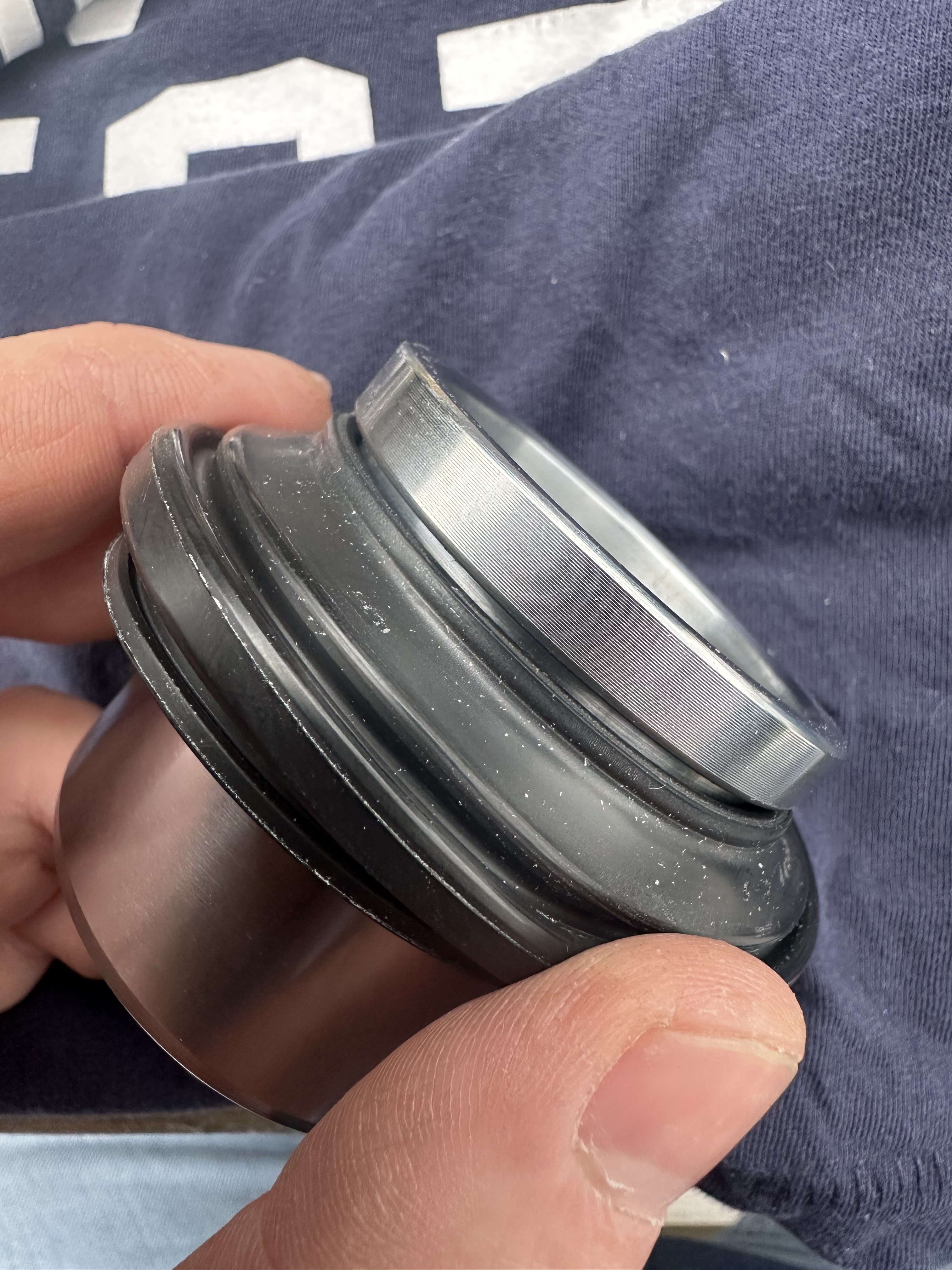

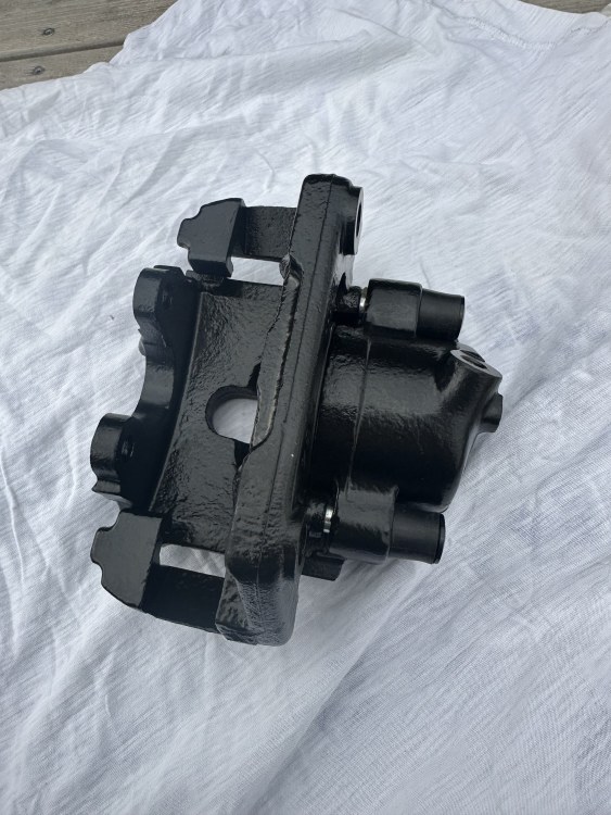

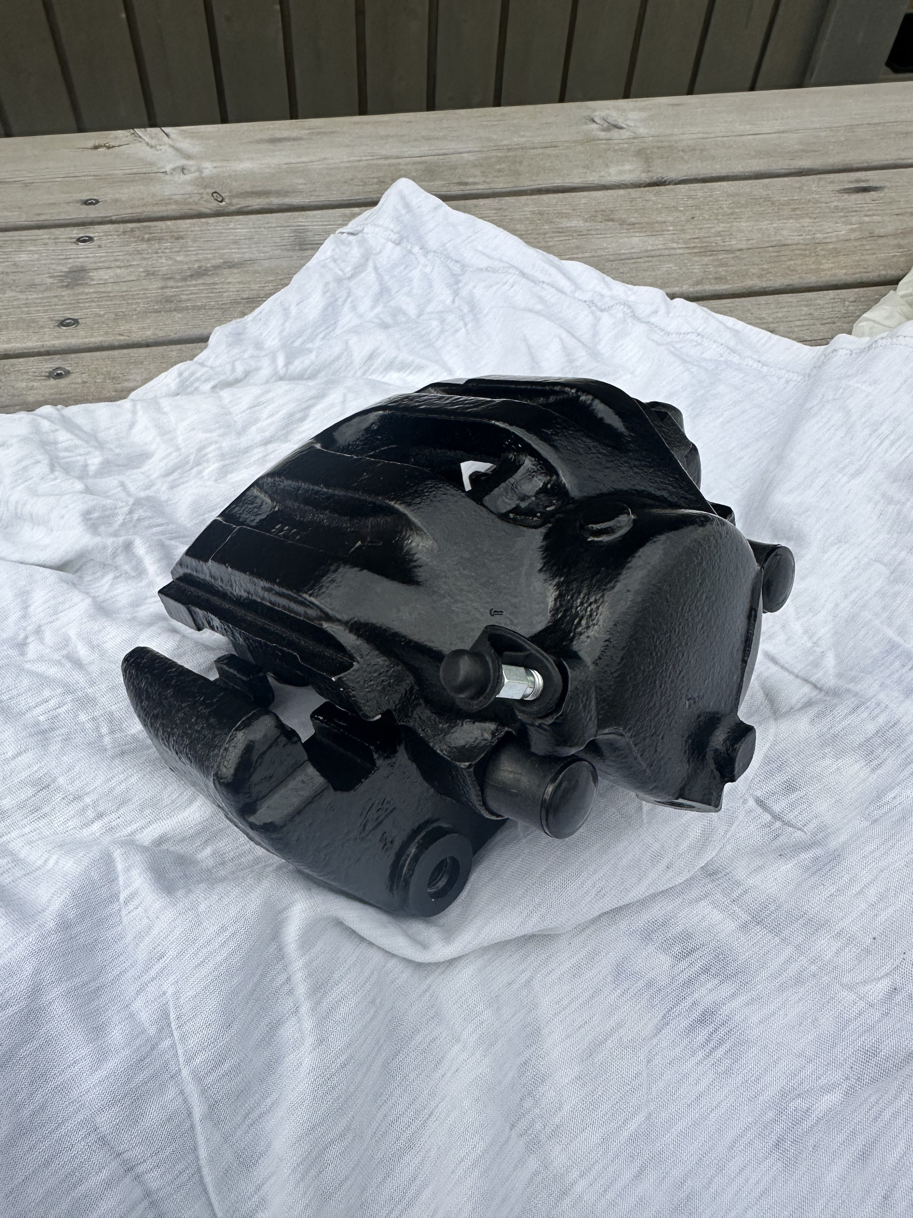

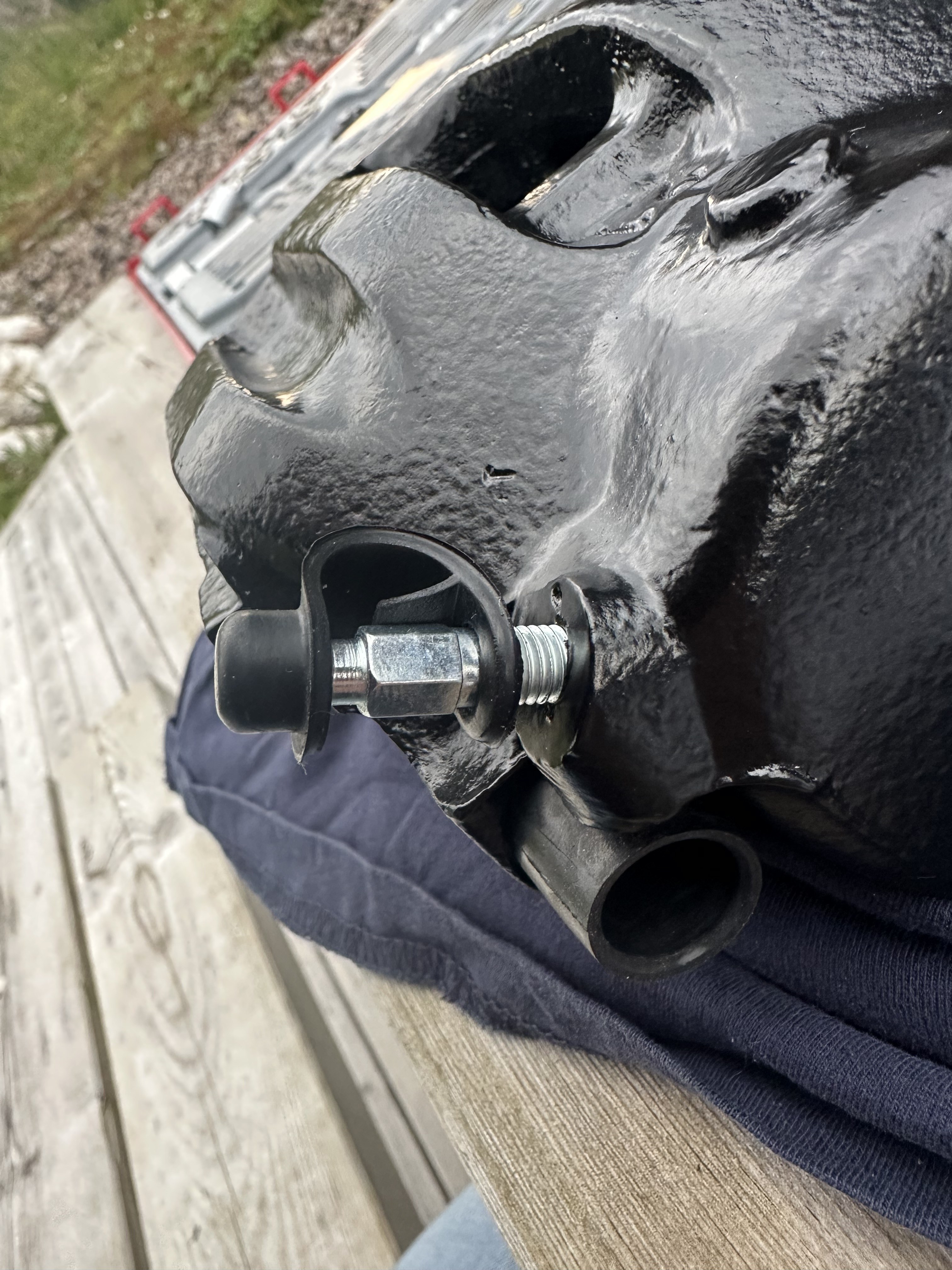

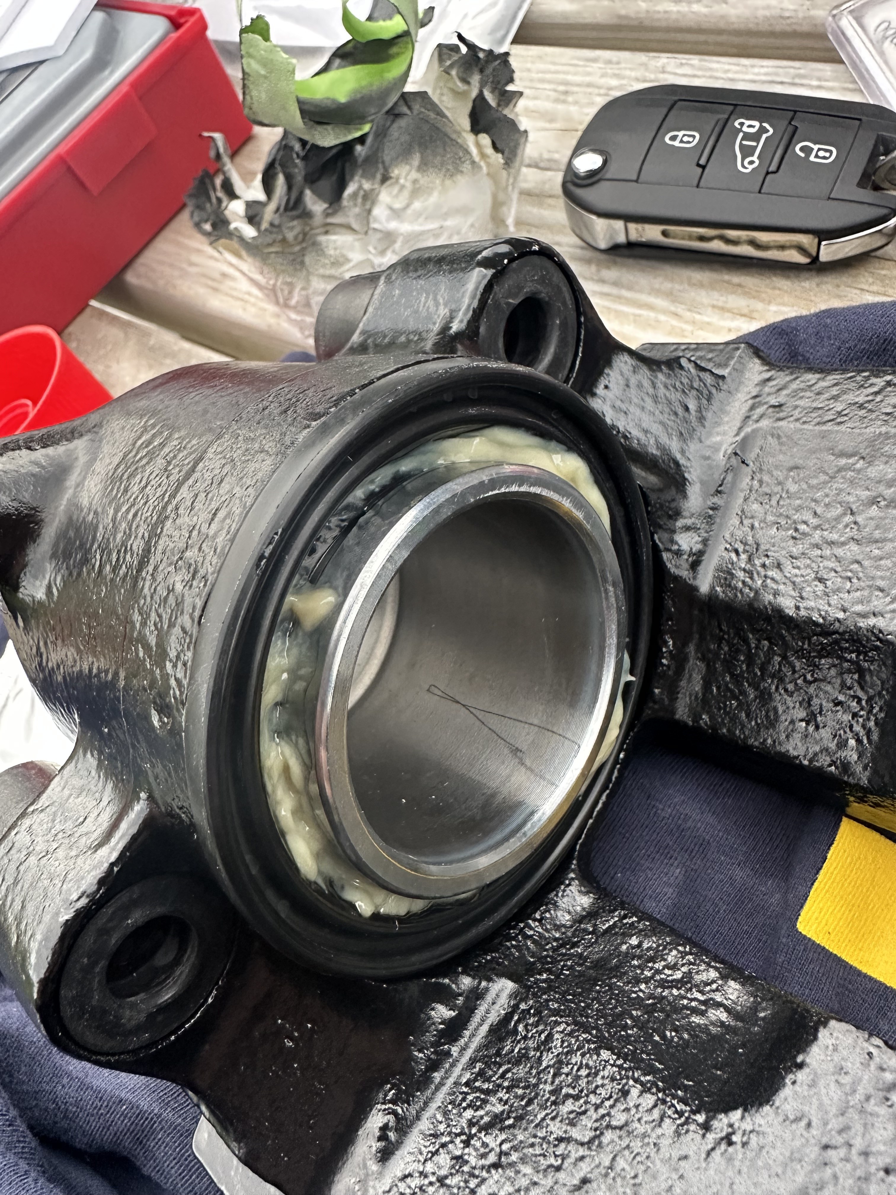

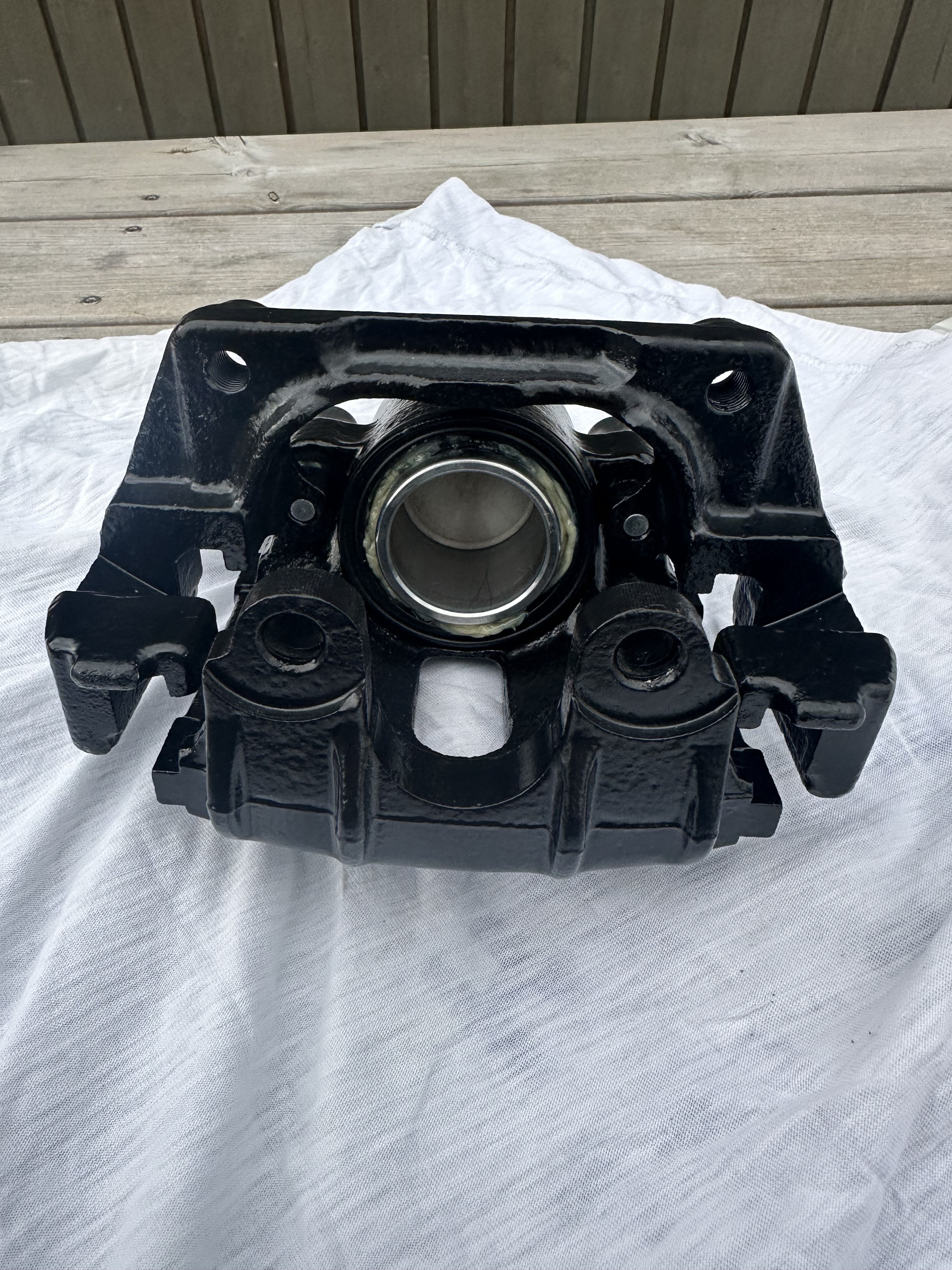

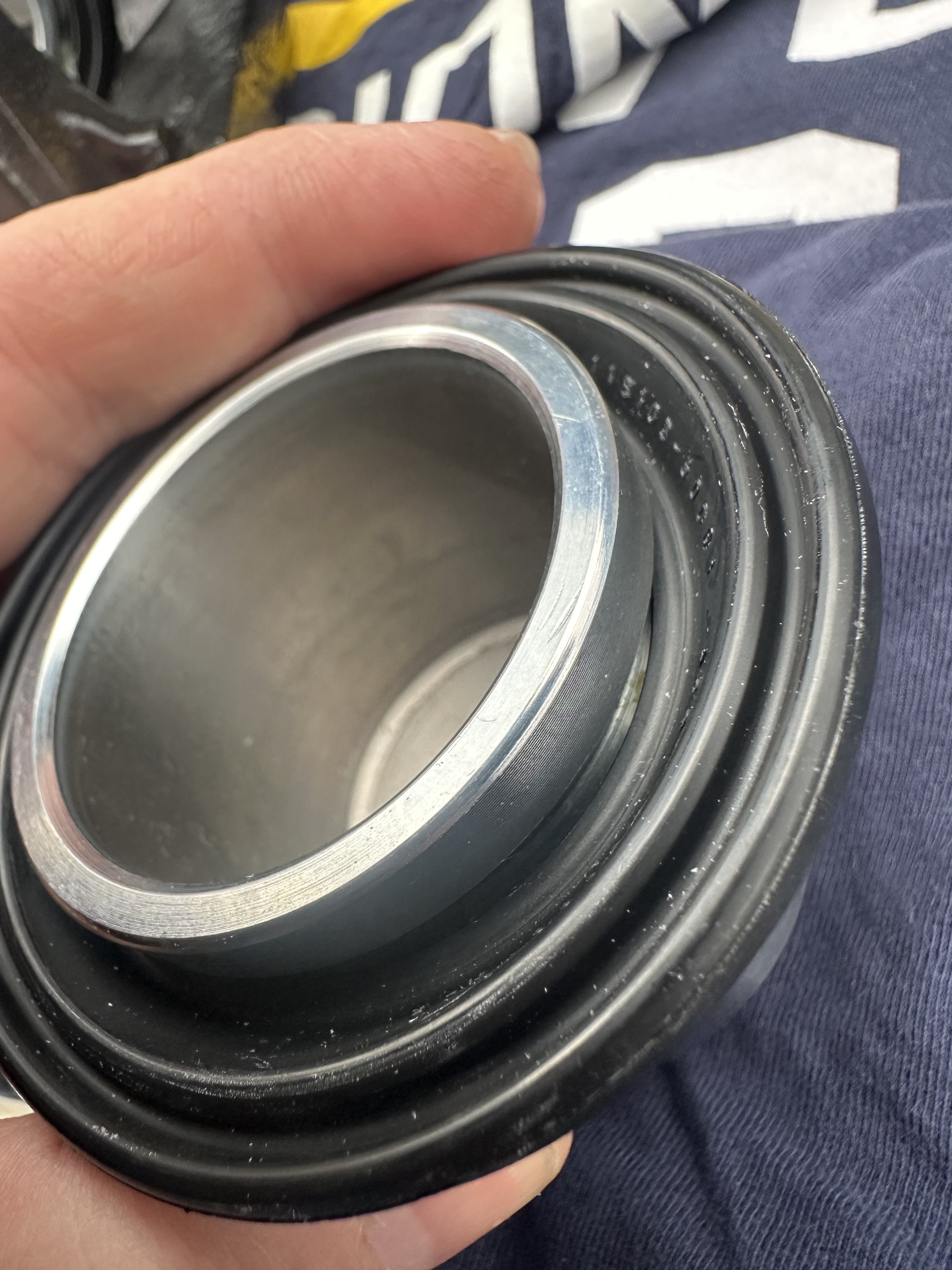

Olaandref Skrevet Juni 3 Forfatter Skrevet Juni 3 Tok med litt kosearbeid på jobb denne uka, tenkte jeg kunne bruke litt av kveldene på å montere kalippere. Men her ble jeg skuffet over leveransen fra Koed, det første jeg oppdaget var at mansjettene rundt stemplene ikke passet, stemplene sitter knapt fast, og det er tydelig glippe mellom stempel og mansjett. Det neste jeg oppdaget var at luftenippelen er alt for lang, 5 mm med synlige gjenger når den var skrudd helt inn. Mansjettene var forresten original BMW, kjøpte de for å være sikker på at de passet.

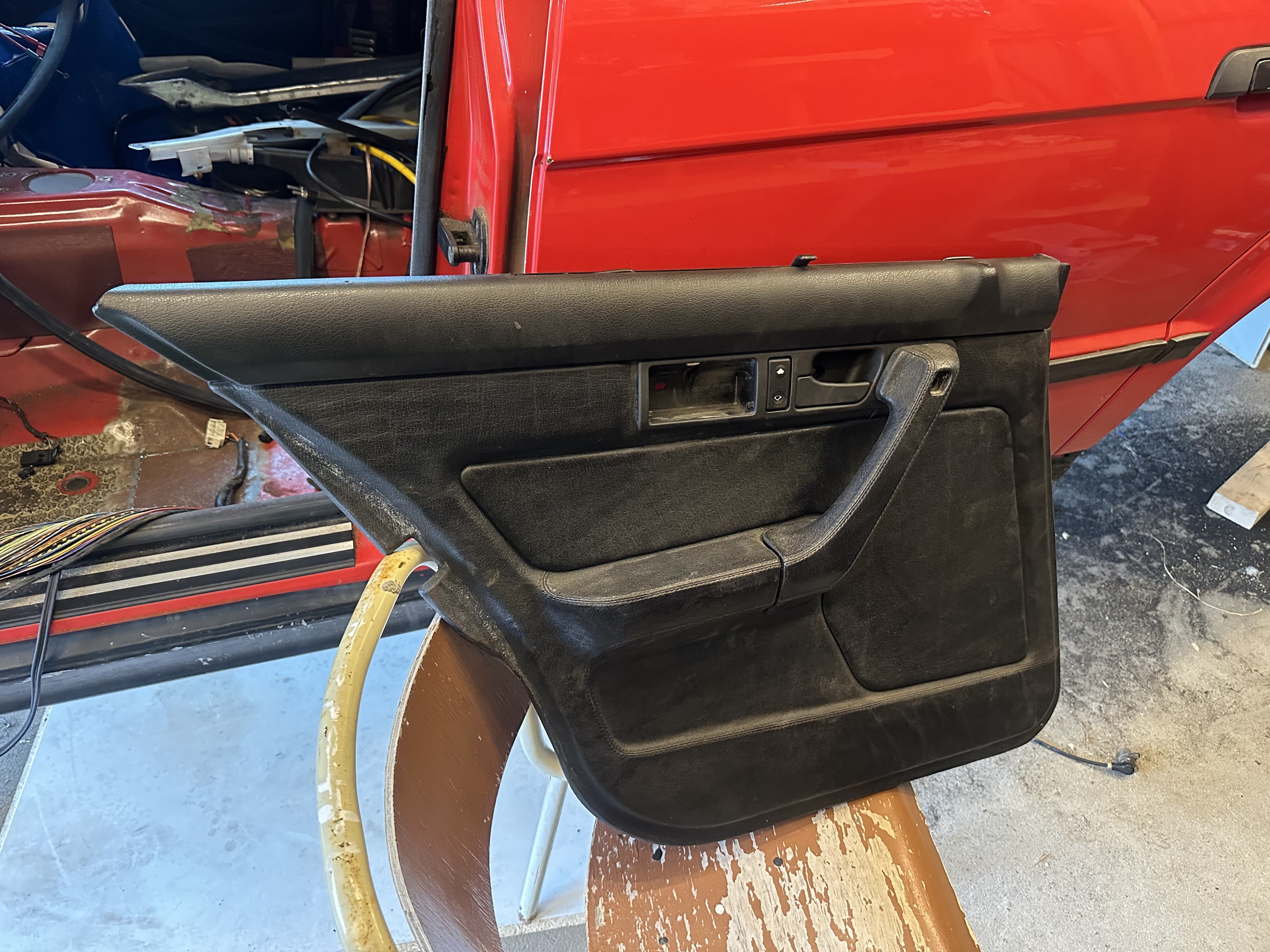

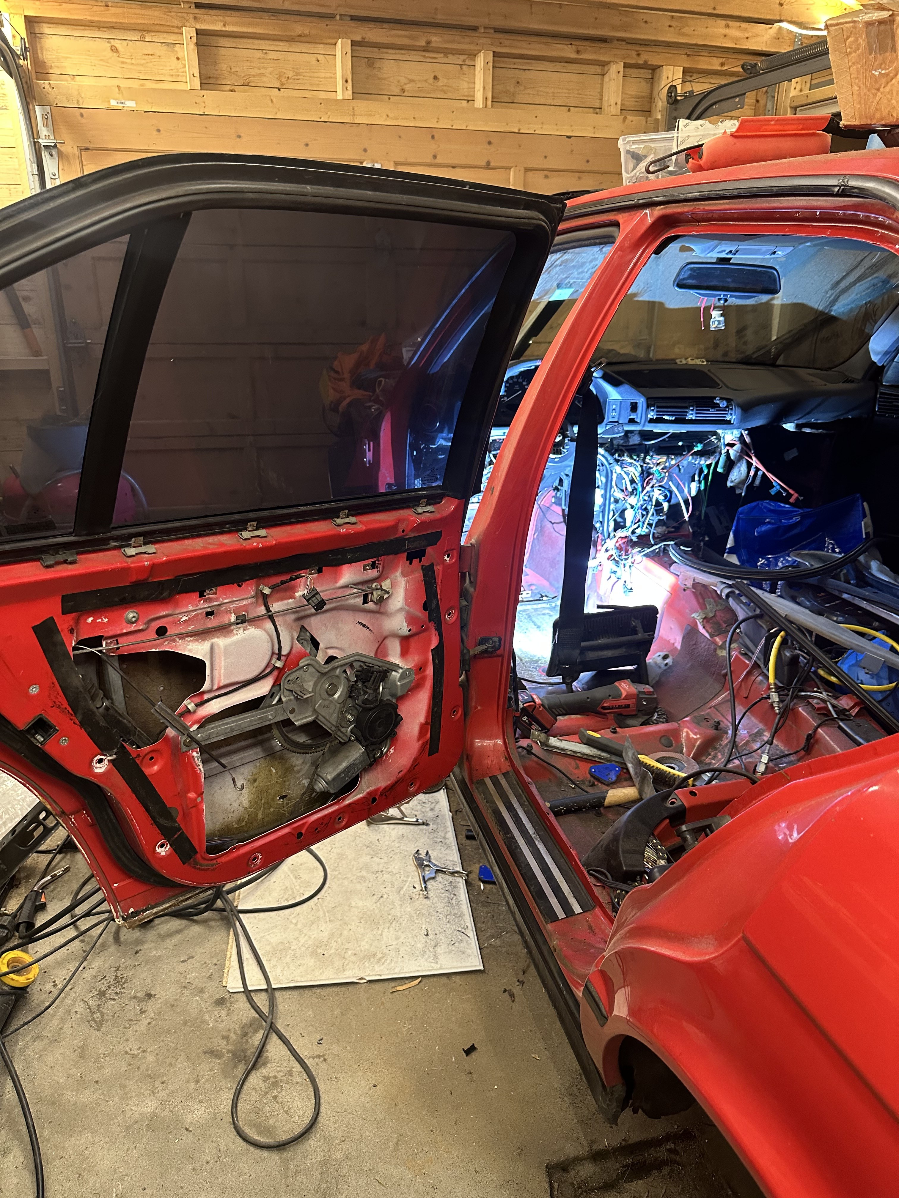

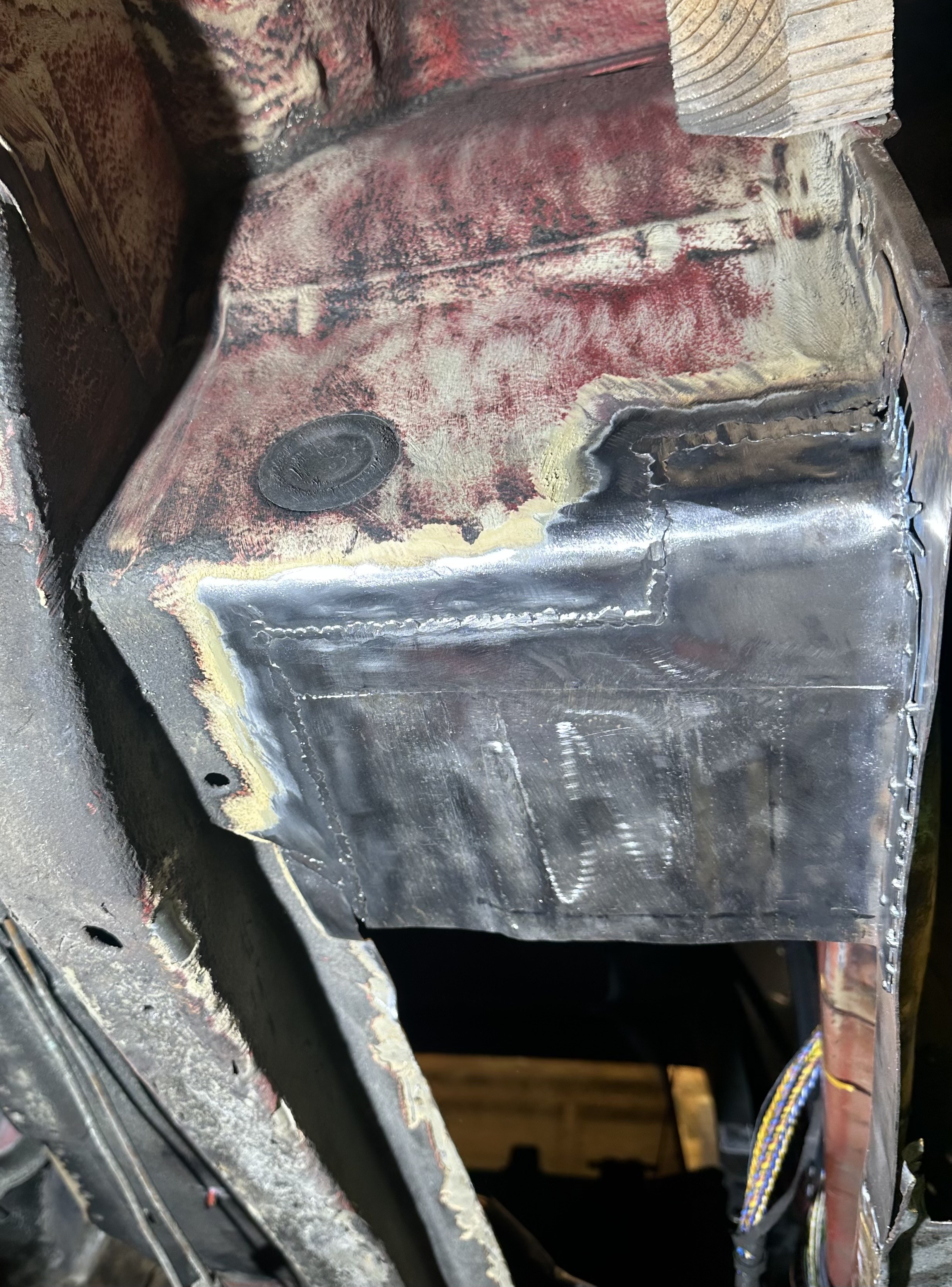

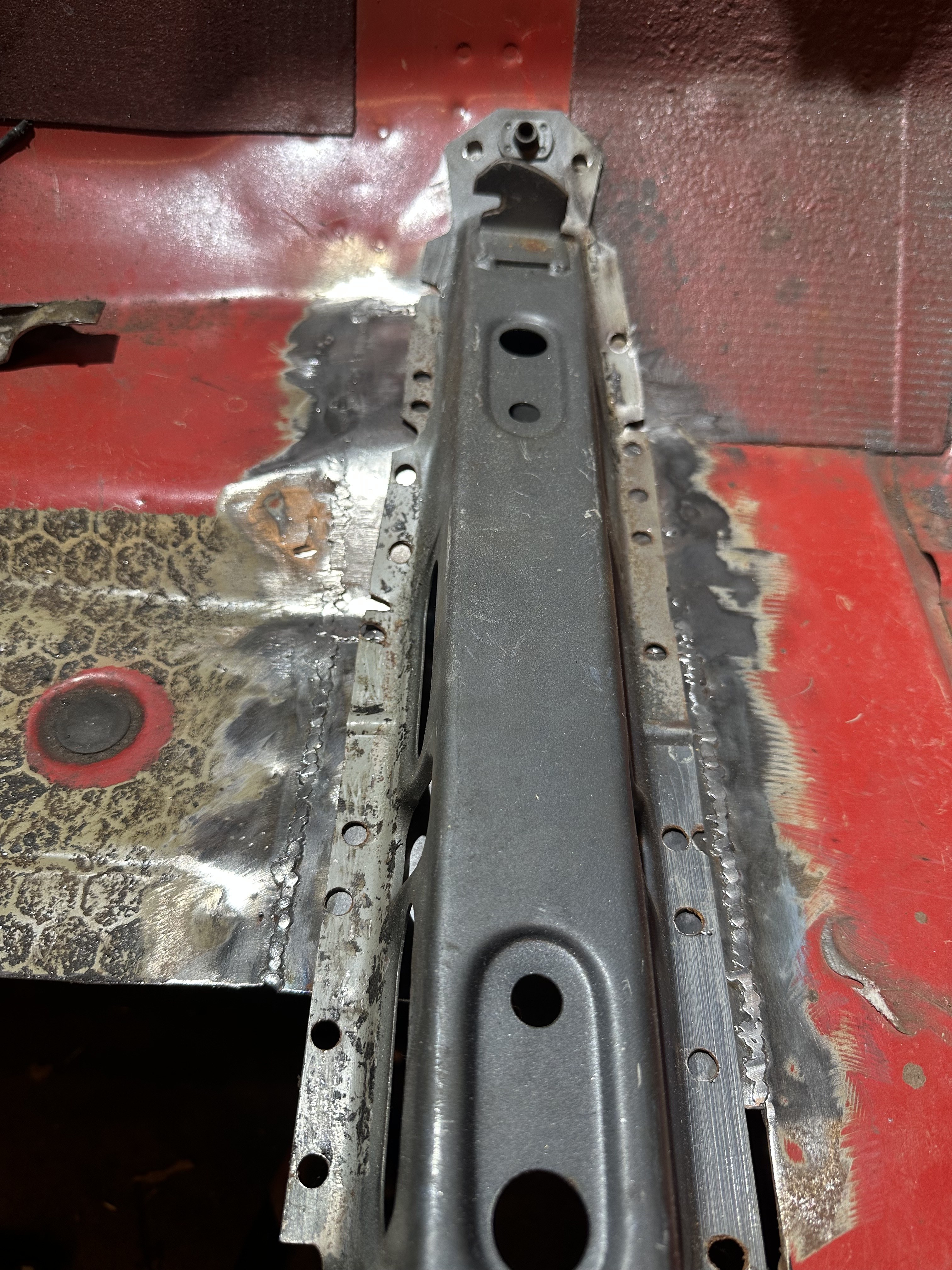

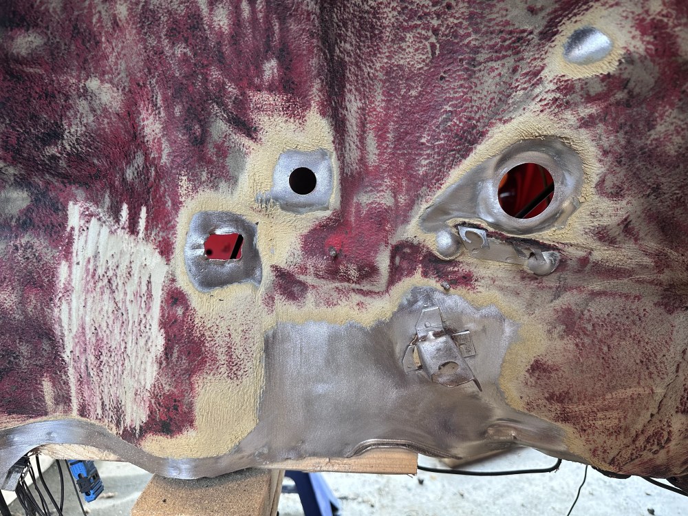

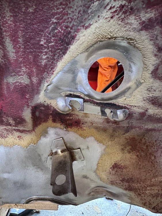

Olaandref Skrevet August 1 Forfatter Skrevet August 1 Lenge siden det har blitt gjort noe på denne, men i kveld ble det noen gode timer i garasjen. Startet med å få av dørsiden bake, her har nok ikke døren vært åpnet på mange år, og mest sannsynlig har aktuatoren tatt kveld, så det har heller ikke latt seg gjøre, når dørsiden var av fikk jeg koblet fra aktuatoren og åpnet, lettere tilgang til platearbeid og jeg slipper å ødelegge skinnet. Neste var å gjøre om litt av det som ble sveist sist, var ikke fornøyd med passformen, så jeg måtte gjøre noe for å få dørkplaten på rett sted. Dørkplaten fra Valcas var heller ikke 100%, mangler en fals mot innerkanalen, så jeg klippet til en platebit og sveiste på. helsveiset og det som var gjort i dørken fra før, her var det bare punktet inn plate. Når dette var gjort testet jeg passform til setebjelkene jeg har fått fatt i, og disse passer fint, ingen store gap. Håper å få gjort litt i morgen og, men jeg og guttungen er hjemme alene, så vi får se hva det blir tid til, men godt å få gjort litt. 🙂 E.C., ///M-ini95, Skulebollen og 4 andre reagerte på dette 7
sveigis Skrevet August 2 Skrevet August 2 Så godt å se at det er aktivitet igjen 😊 Flott arbeid som du utfører på denne . Var det dørtrekk du har tatt av på den ?
Olaandref Skrevet August 2 Forfatter Skrevet August 2 42 minutter siden, sveigis skrev: Så godt å se at det er aktivitet igjen 😊 Flott arbeid som du utfører på denne . Var det dørtrekk du har tatt av på den ? Veldig deilig å få til en økt på den ja. Ja, for å komme til å få åpnet døren innenfra. Men jeg vil uansett av med den når jeg holder på innvendig, så den ikke blir ødelagt. sveigis reagerte på dette 1

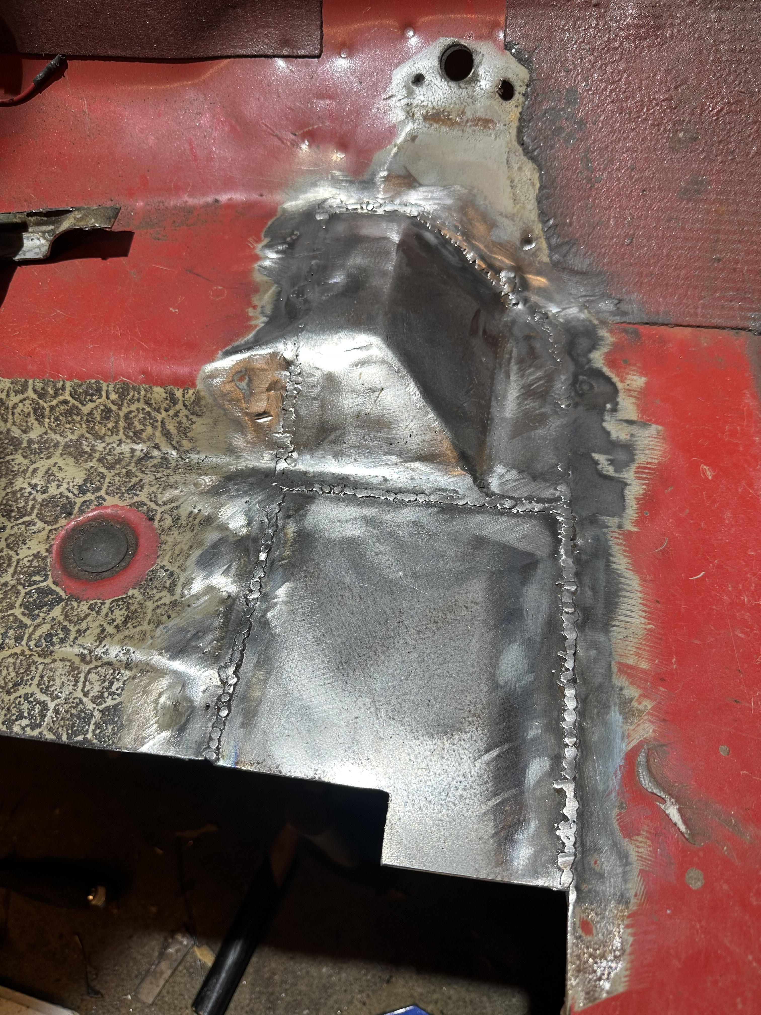

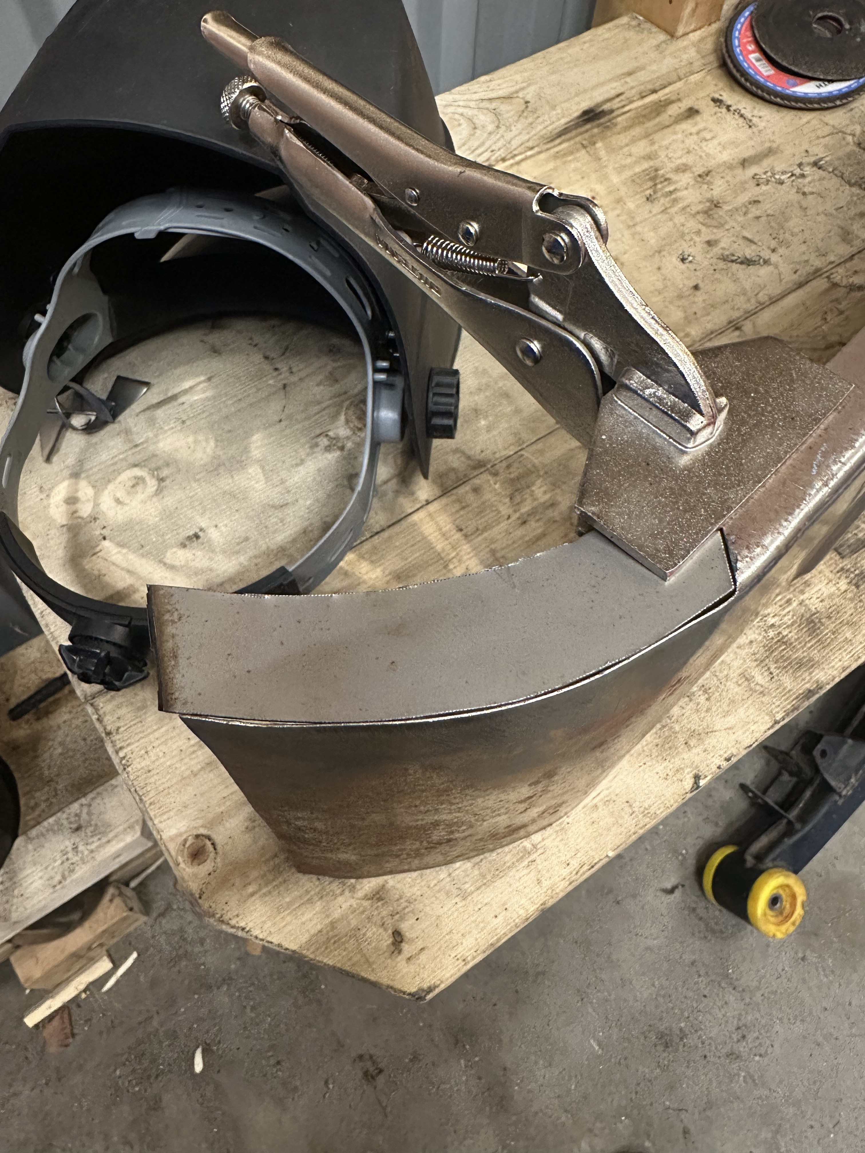

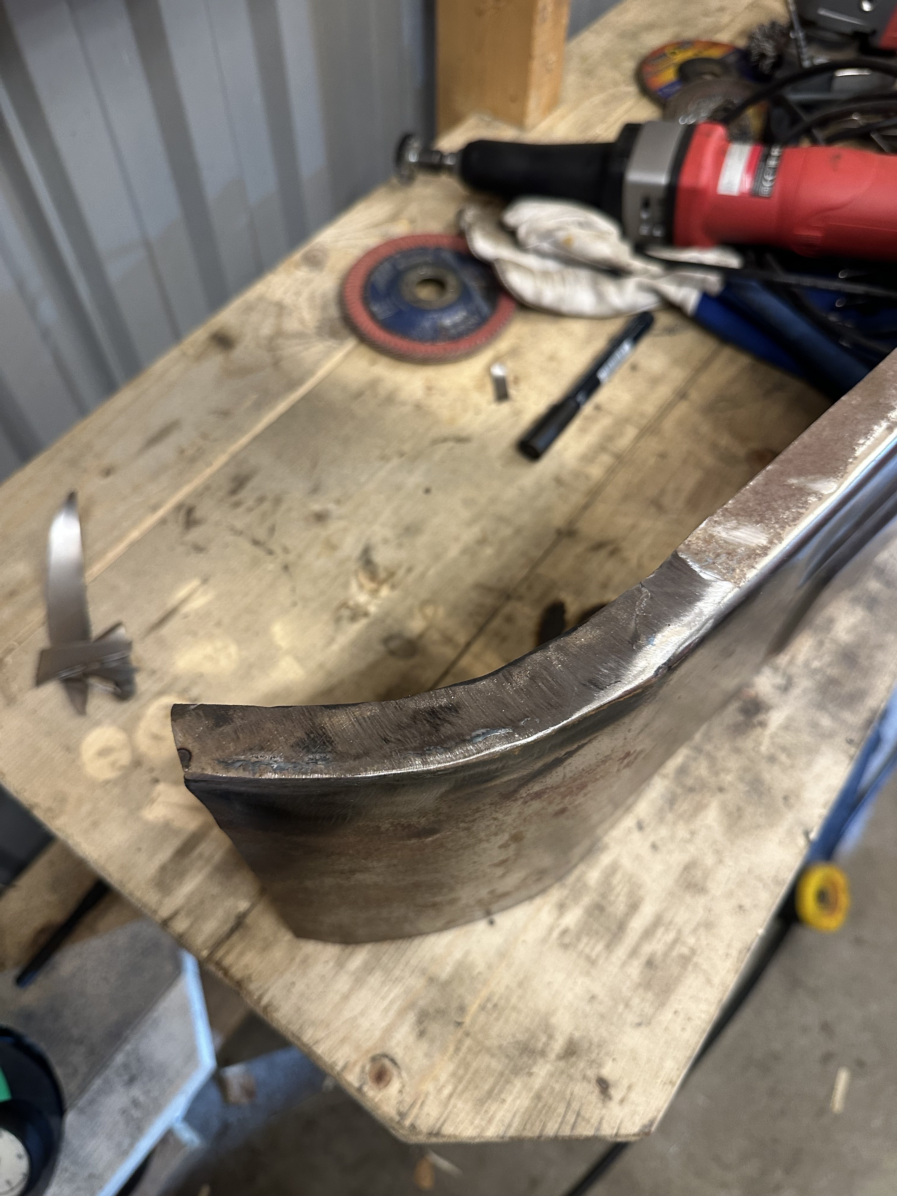

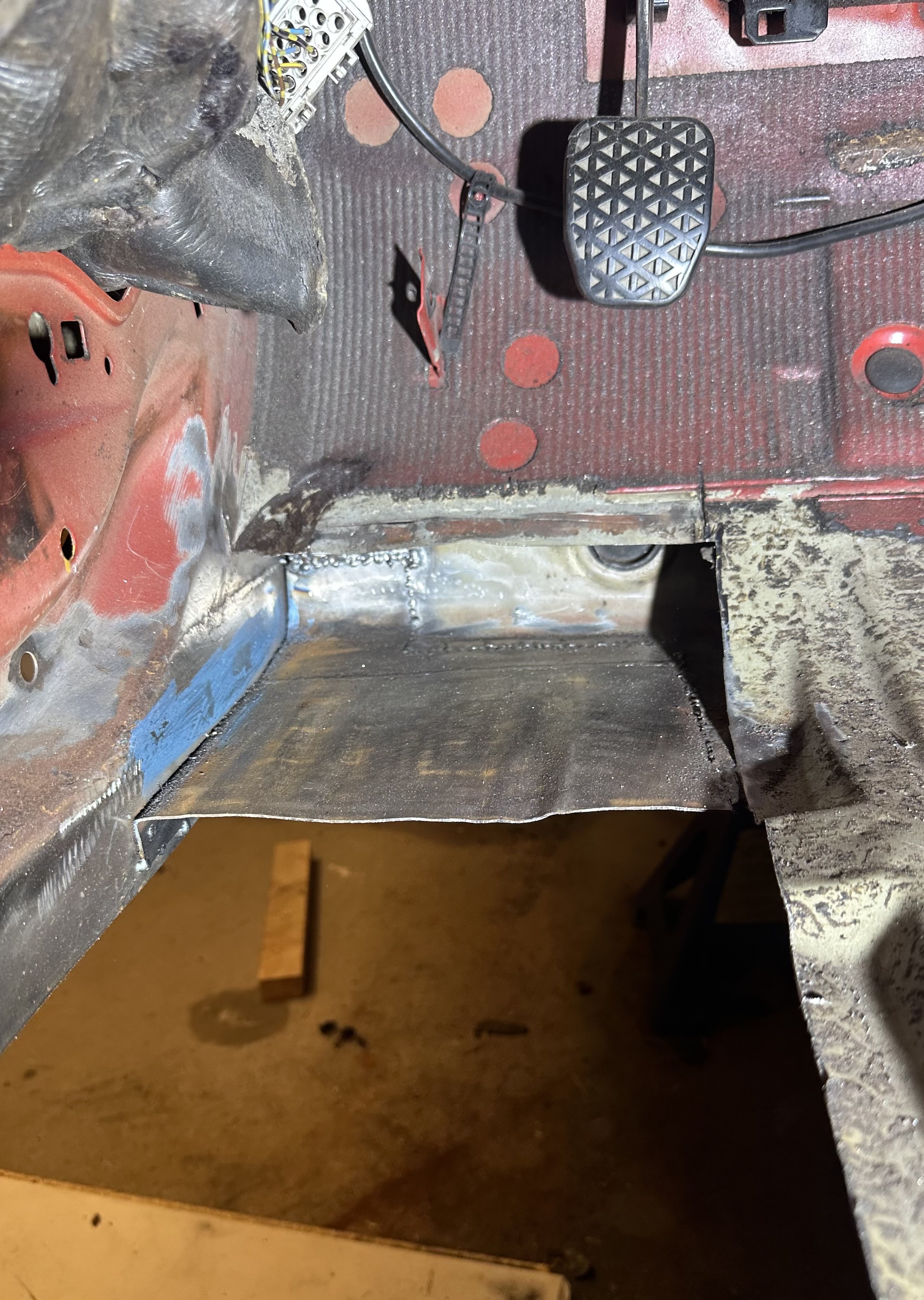

Olaandref Skrevet August 2 Forfatter Skrevet August 2 (endret) Enda en garasjekveld med E34 sveising og tilpasning. Har vel puslet sammen det jeg trenger for å få dørken ferdig nå, i hvertfall grov tilpasset delene. Heldigvis så kastet jeg ikke platebitene fra bilen jeg hentet setebjelkene fra, for her trengte jeg avslutningen til "trauet", disse delene var veldig friske og fine for rust, så jeg satte de til side for å muligens bruke de, og bruk for de ble det. Endte òg opp med å kappe ut av innerkanalen og sette inn friskt stål. Platene fra Valcas har ligget et år i garasjen nå, og det synes, disse må børstes for rust før de sveises inn. Begynner å se en ende på venstresiden nå, om det ikke dukker opp noe lenger bak. 🙂 Jeg er litt slik at når jeg finner motivasjonen må jeg utnytte det, heldigvis bor jeg slik til at hamring og bruk av vinkelsliper kl 02 fredag og lørdag ikke er til sjenanse for naboene, og guttungen ville sove en natt til hos besteforeldrene, da er det bare å slå seg løs 🙂 Endret August 2 av Olaandref sveigis, GtiGtr, Lars S og 4 andre reagerte på dette 7

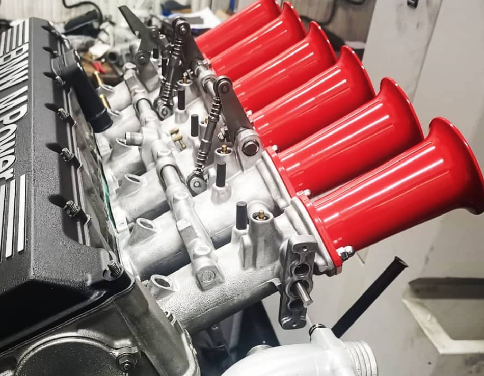

Olaandref Skrevet August 4 Forfatter Skrevet August 4 Har handlet trompet, ikke mindre enn 6 av de, så nå blir jeg med i hornmusikken i bygda her, tror det kan bli bra. Hadde egentlig tenkt meg polerte, men gikk for disse, pulverlakkert i rødt, tror det kan passe godt til fargen på bilen. GtiGtr, sveigis og Sverre 2468 reagerte på dette 3
