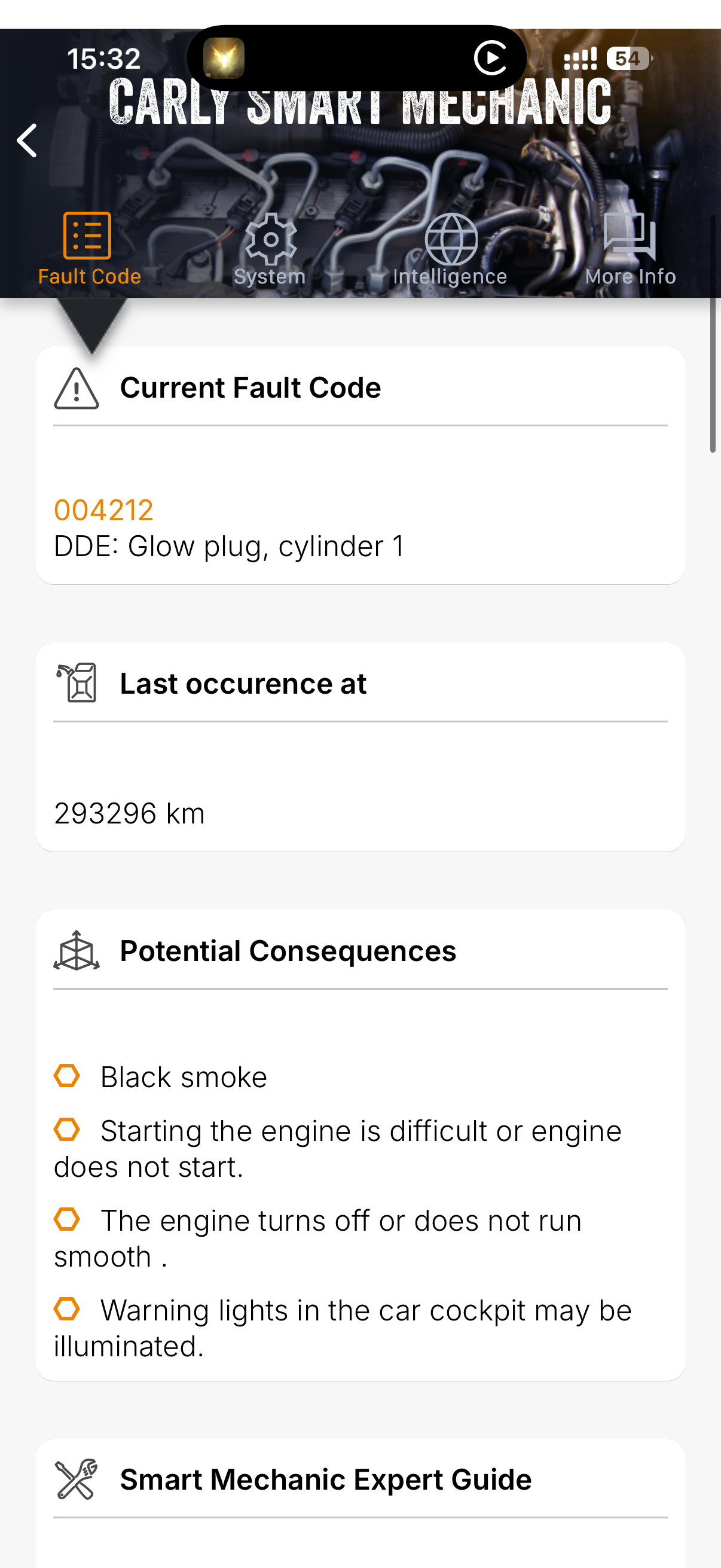

Byttet glødepluggene rundt slutten av februar 2025 og glødereleet i mars 2025
Nå har jeg fått feilmelding på at 4 glødeplugger er gåen.
Er ikke dette merkelig? Skal jo vare mer enn et års tid?
1 time siden, Bimmerproblemos skrev:
Noen som har vært borti samme?
Ja, etter at kunde kom med Ridex glødeplugger og rele som jeg monterte..
