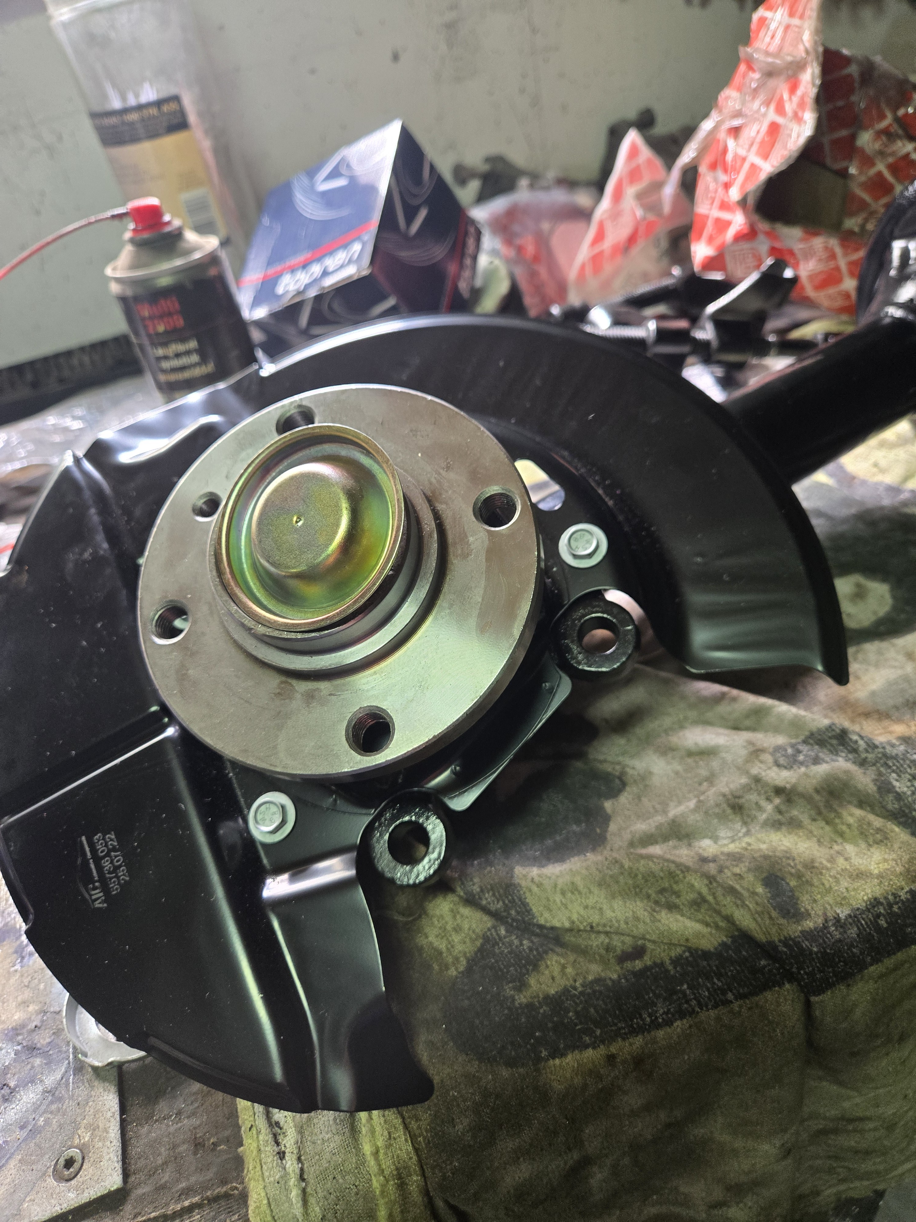

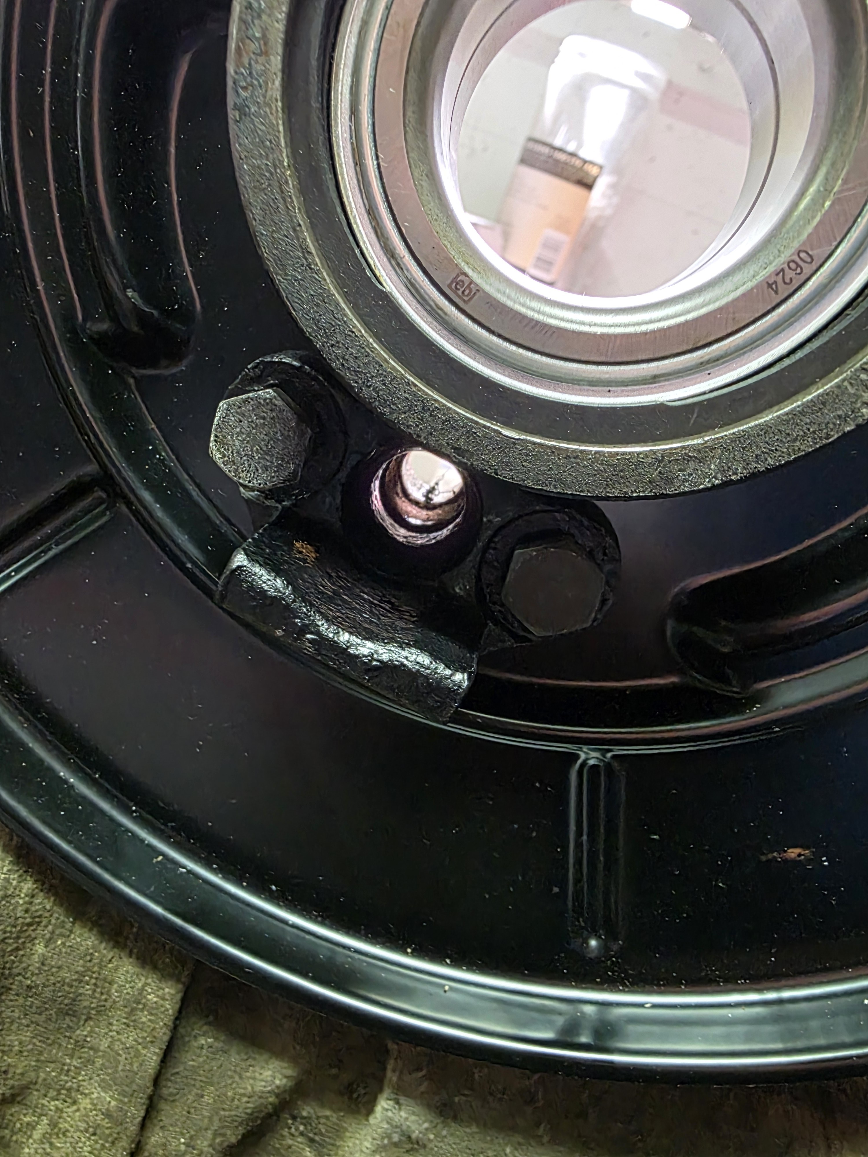

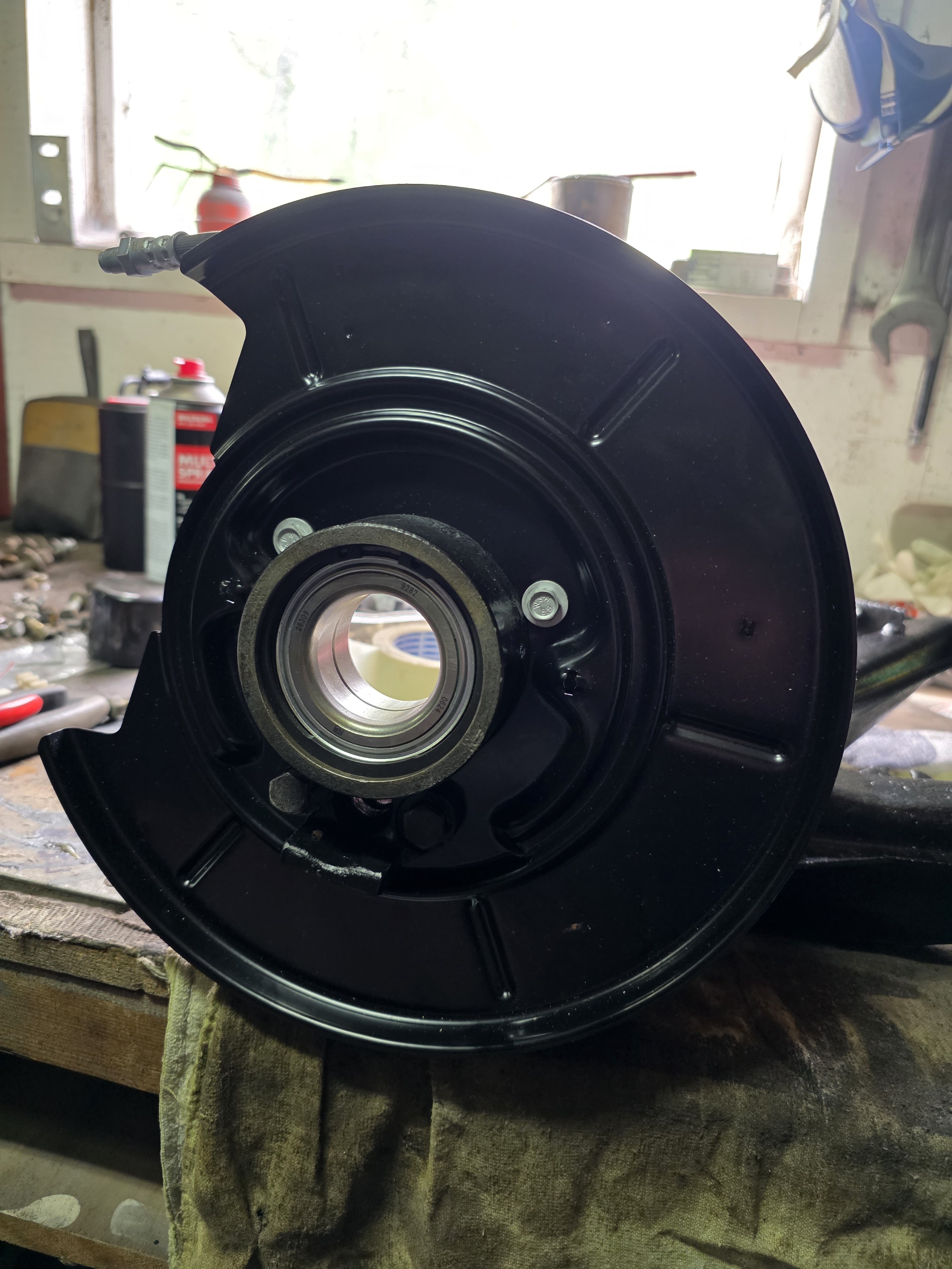

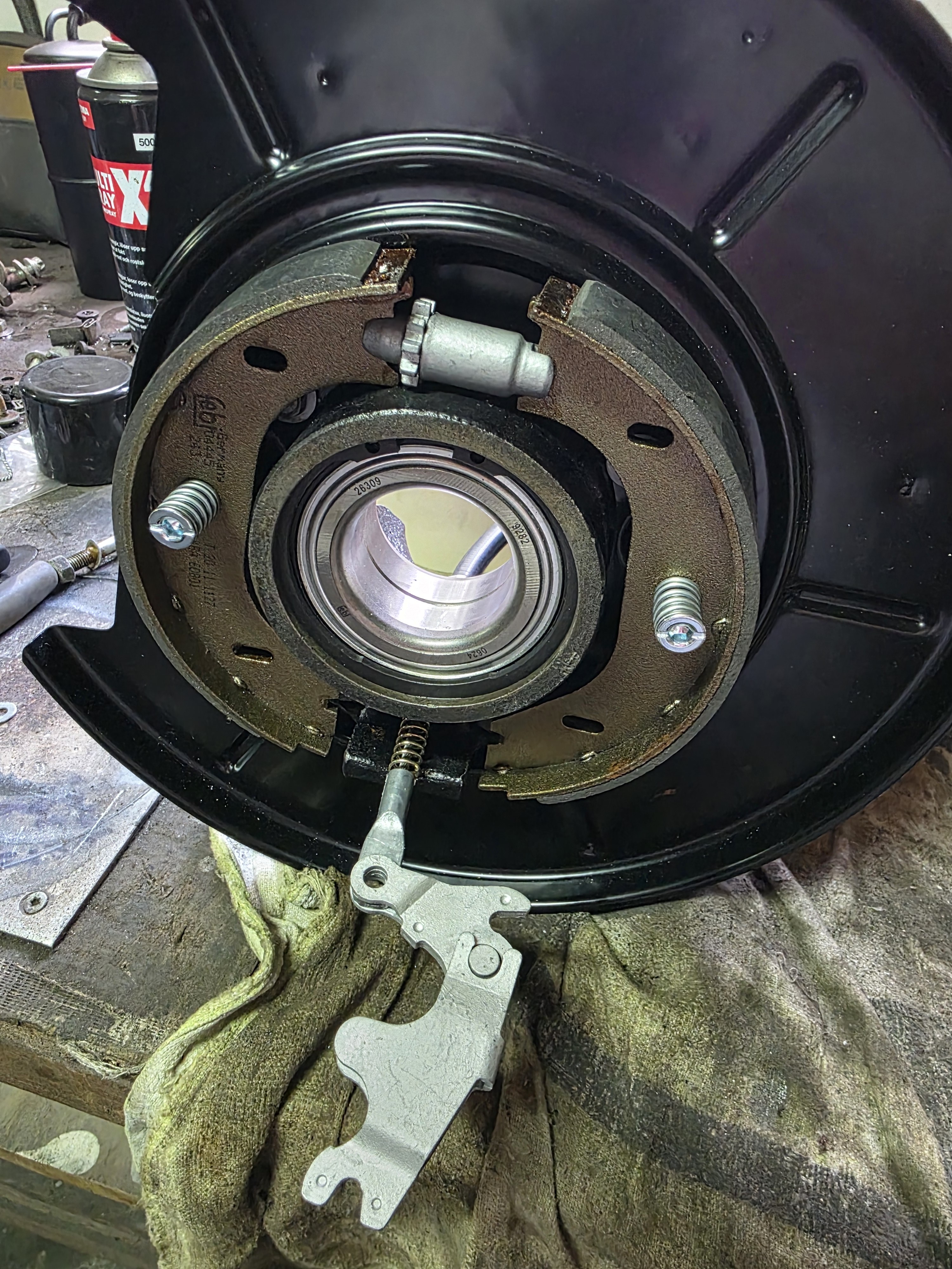

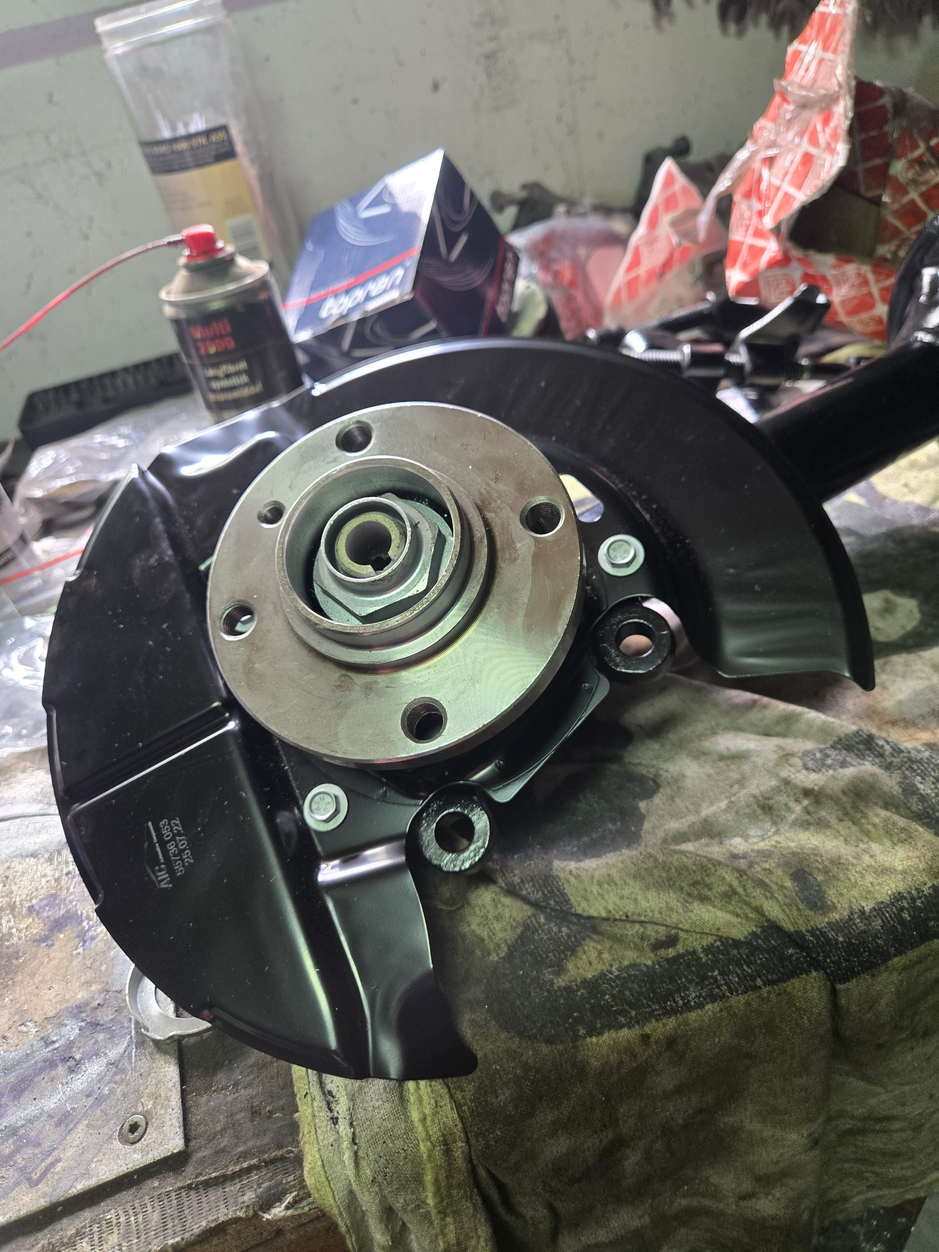

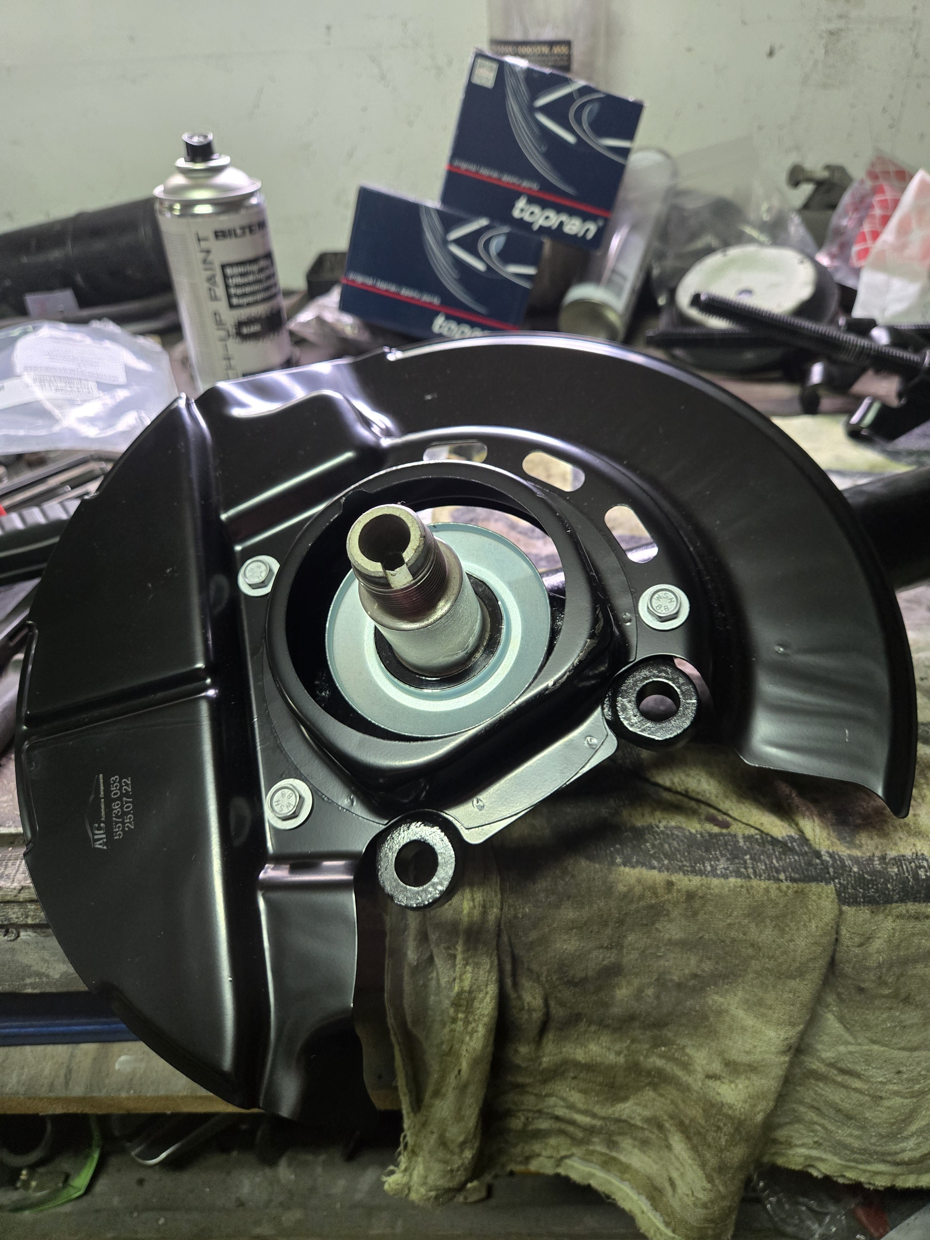

Raymond86 Skrevet Mai 1, 2025 Forfatter Skrevet Mai 1, 2025 Montert litt videre nå så de meste av deler til understellet er komt. Og motorrommet har fått lakk De varmedekselet var ganske kostbare saker så de forsøker eg bare og stålbørste så de ser helt greit ut. Ganske begrenset oksidering rundt mutterene men noe er de. Ser ut til at eg mangler en sånn stoppklave til håndbrekk sko som er festet med 2 bolter. Ser ut til å være likt på de fleste så får prøve å søke en delebil. (e30,e34,e36,e39) Olaandref, Ampera, KMT og 2 andre reagerte på dette 5

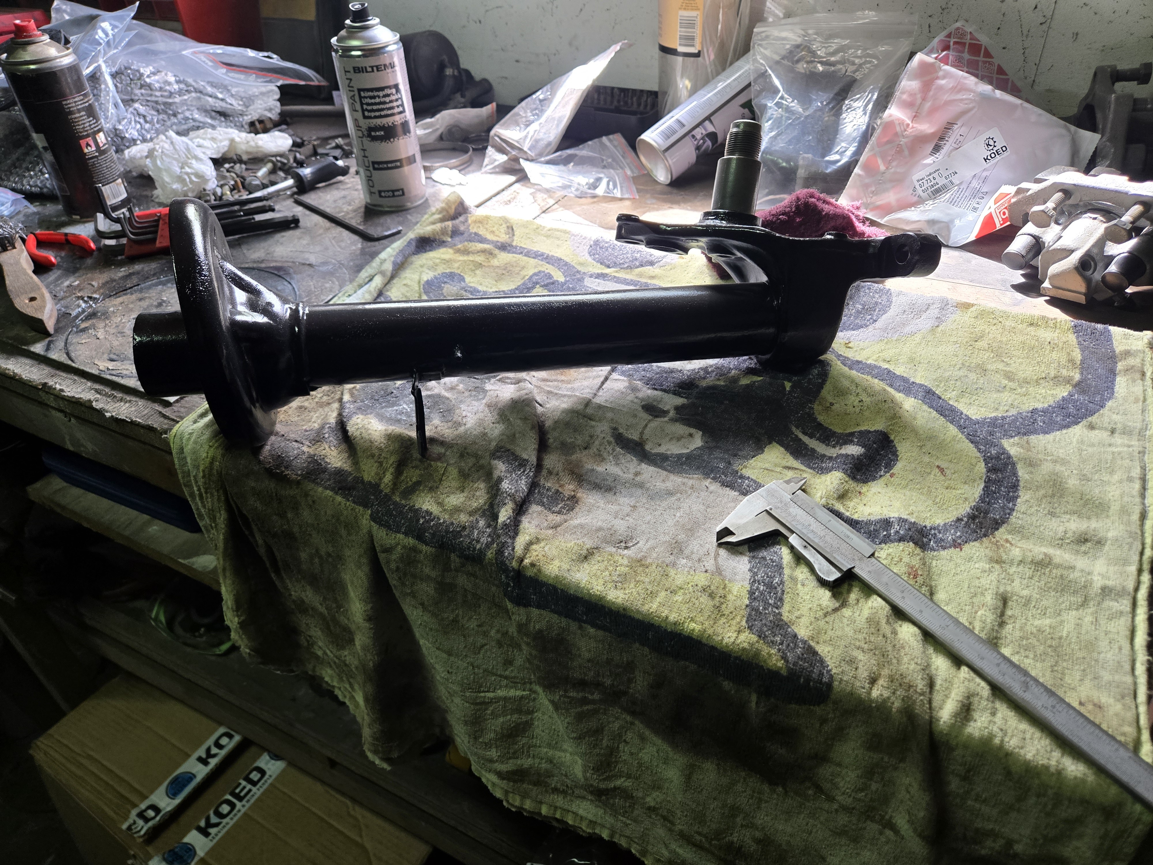

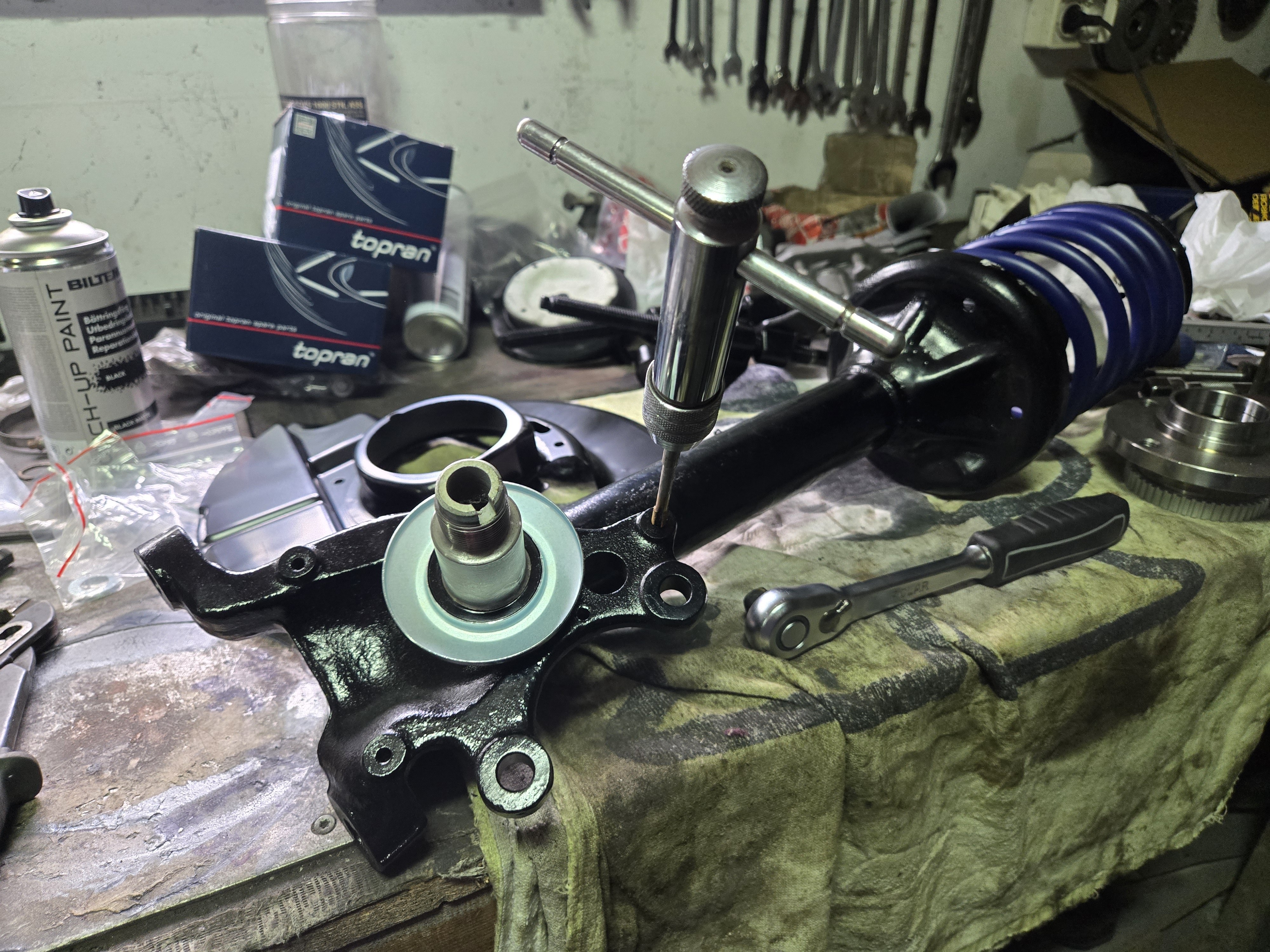

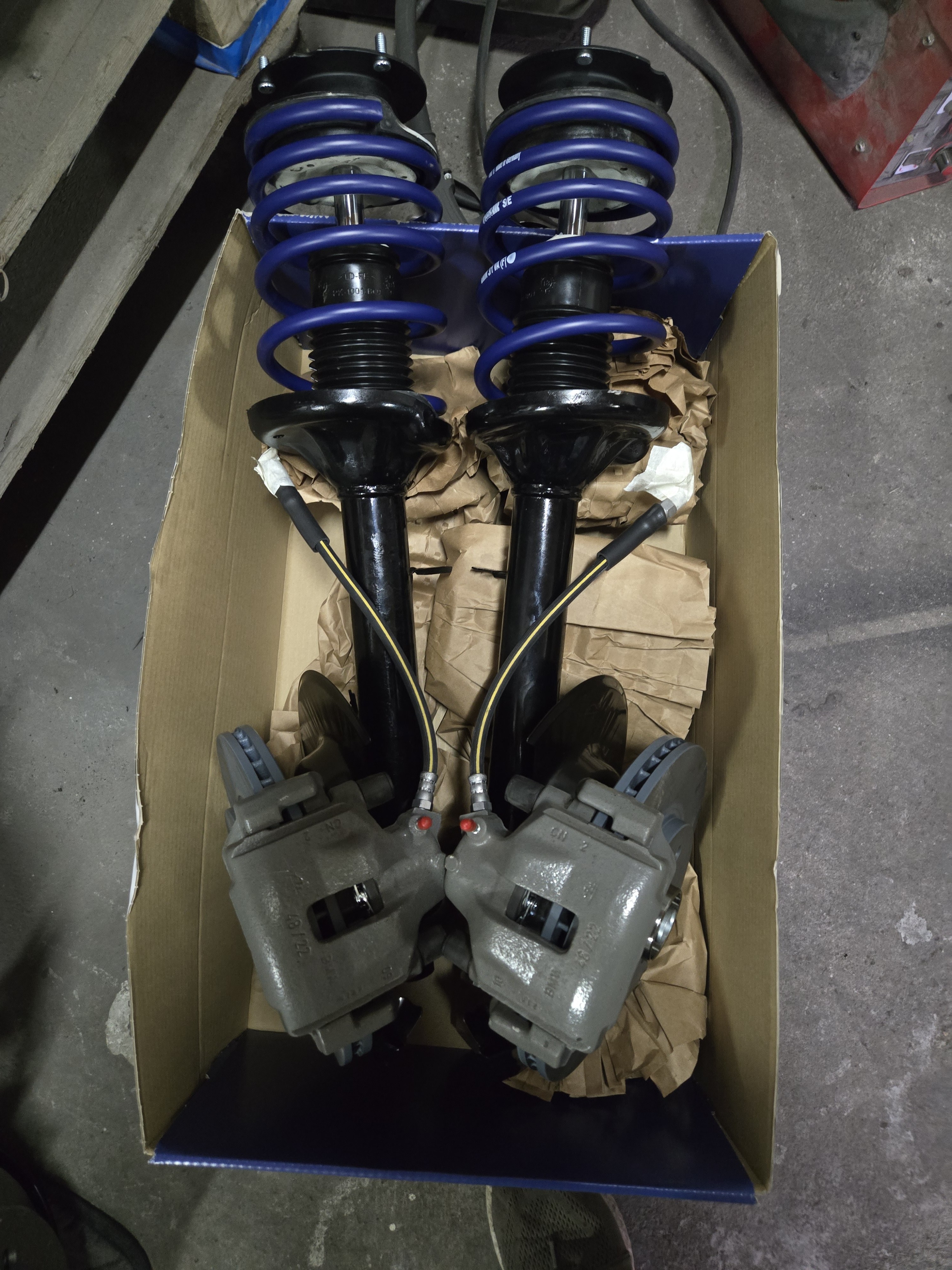

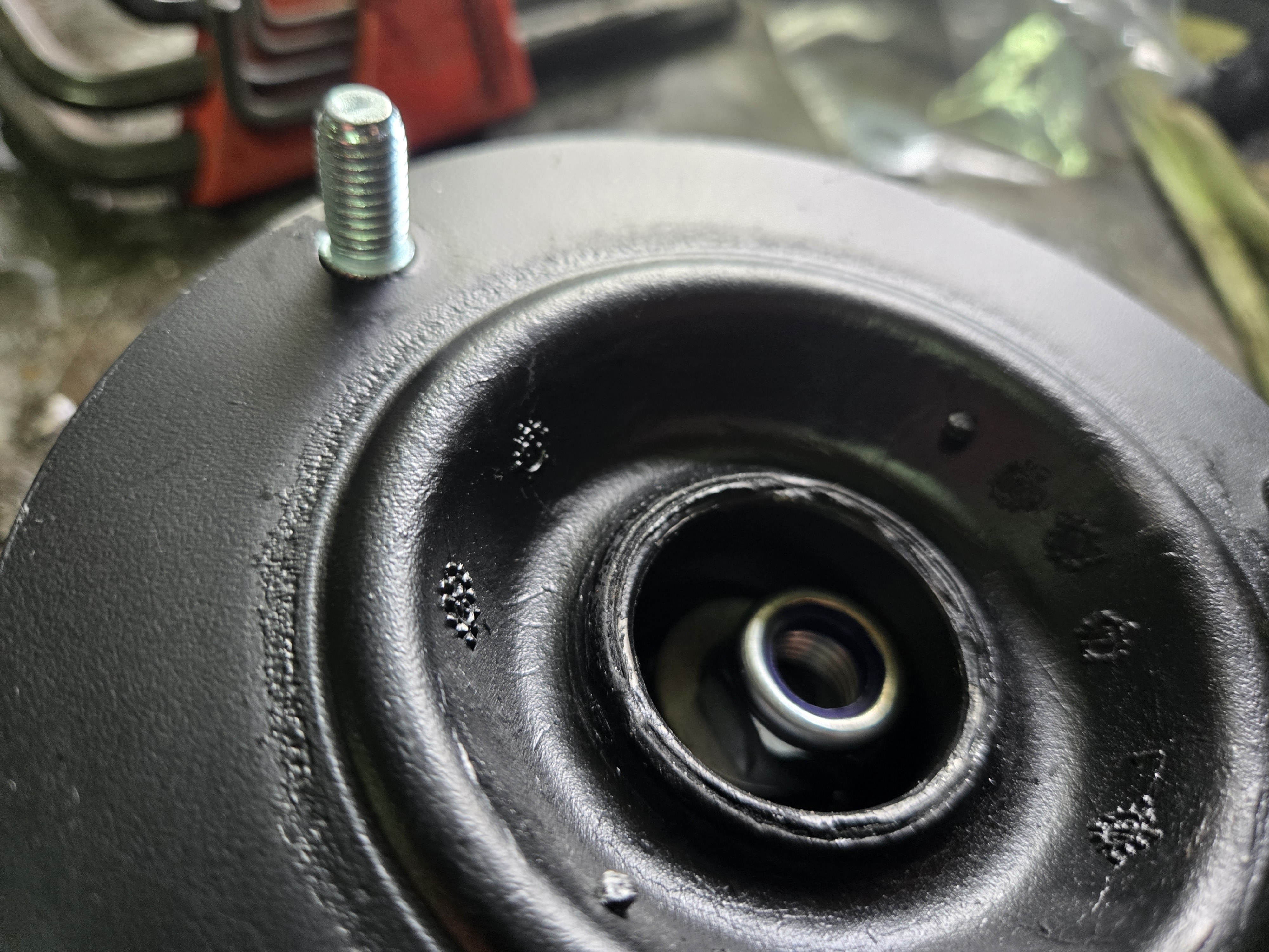

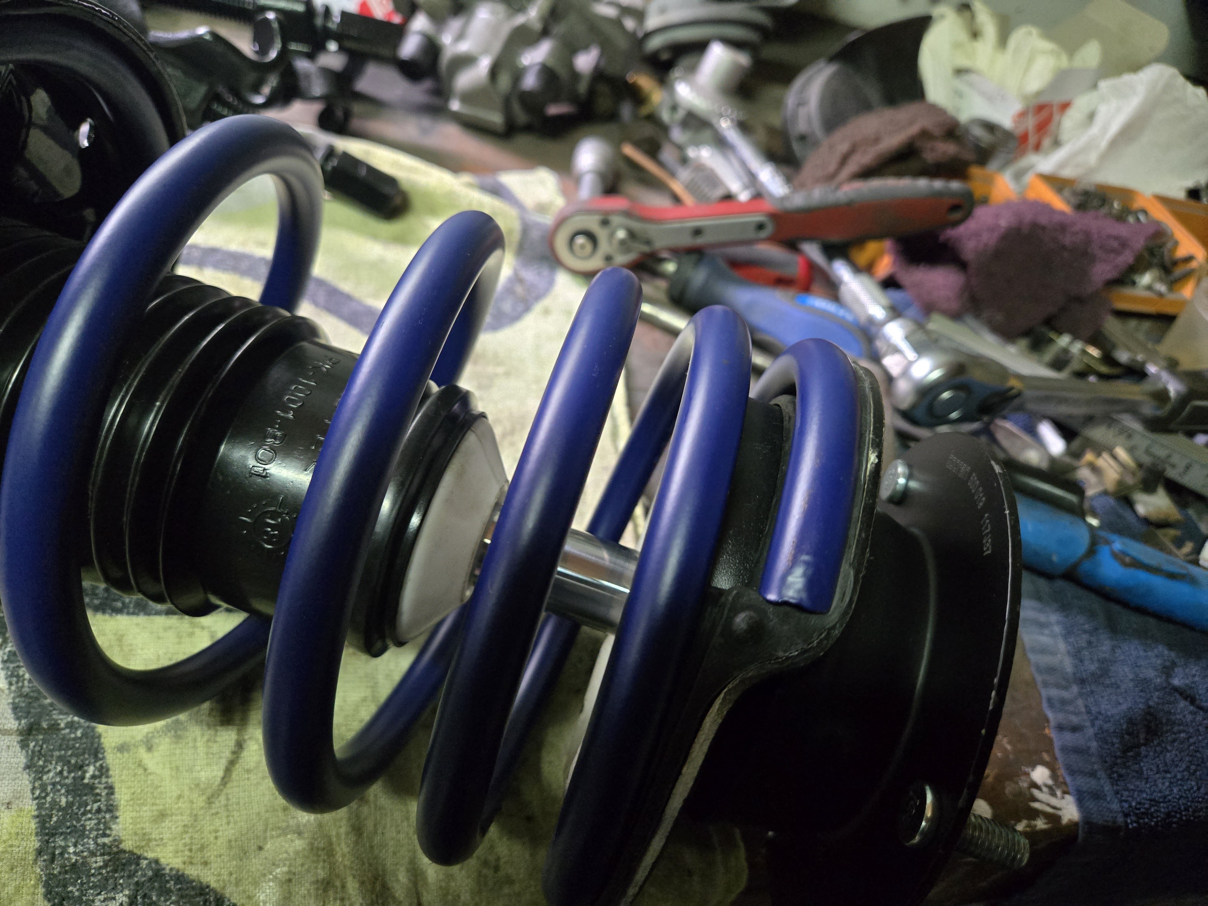

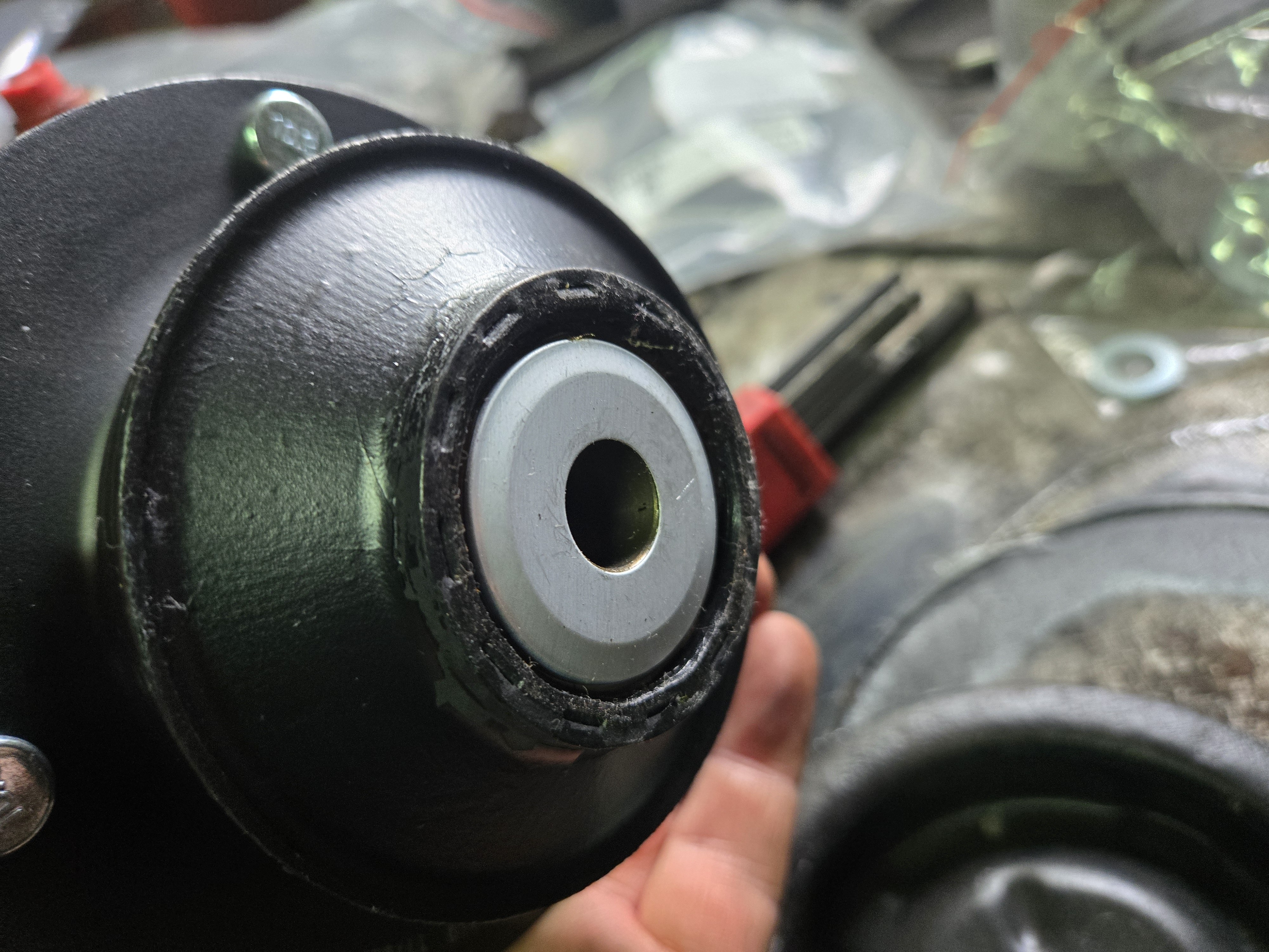

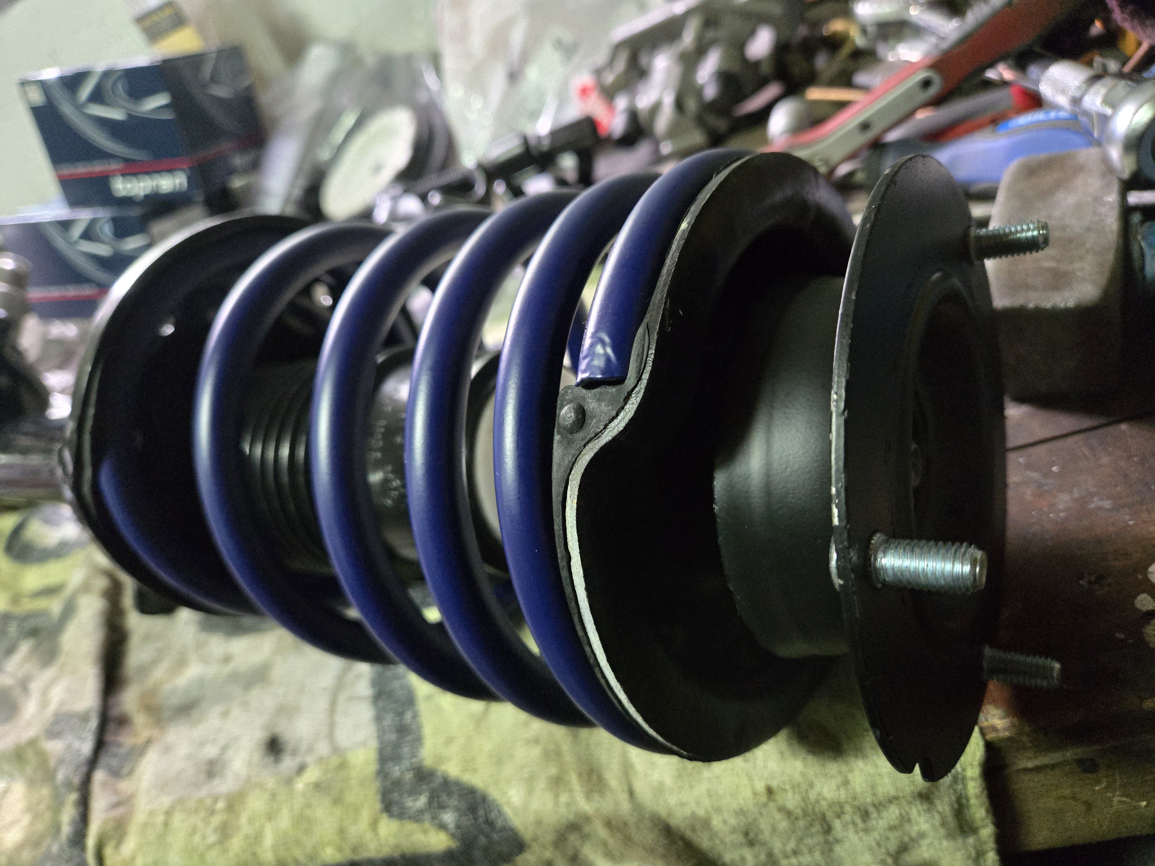

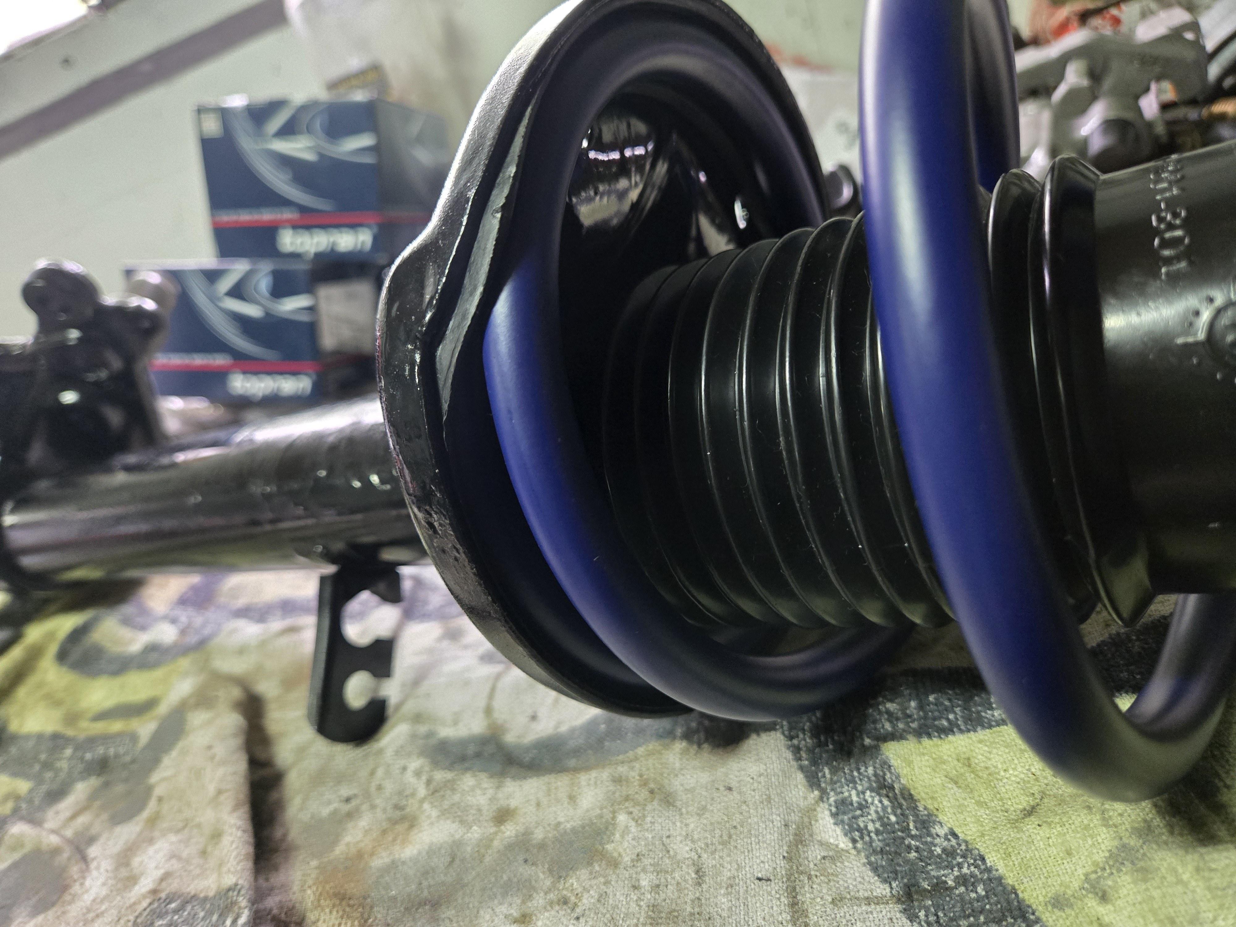

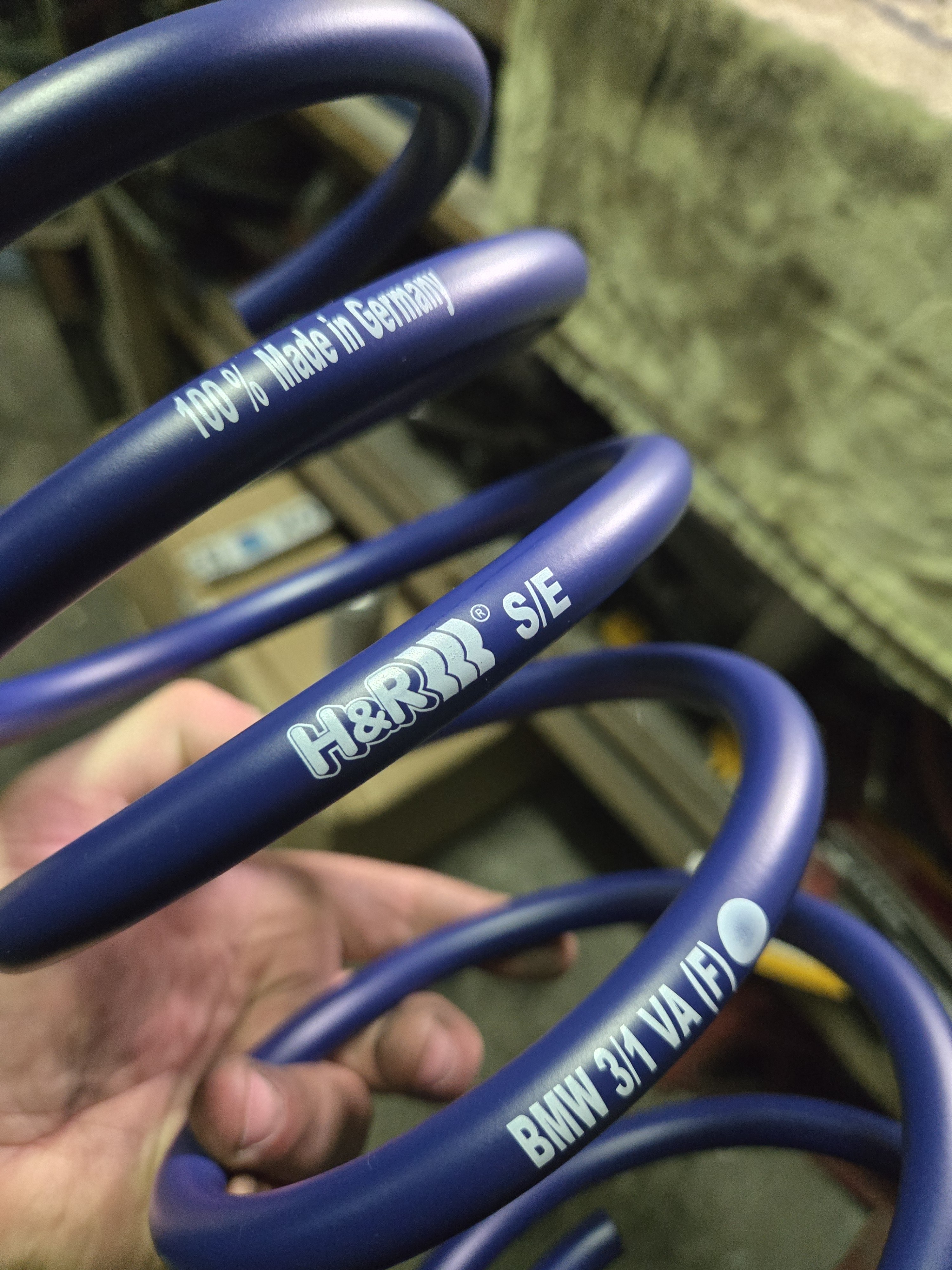

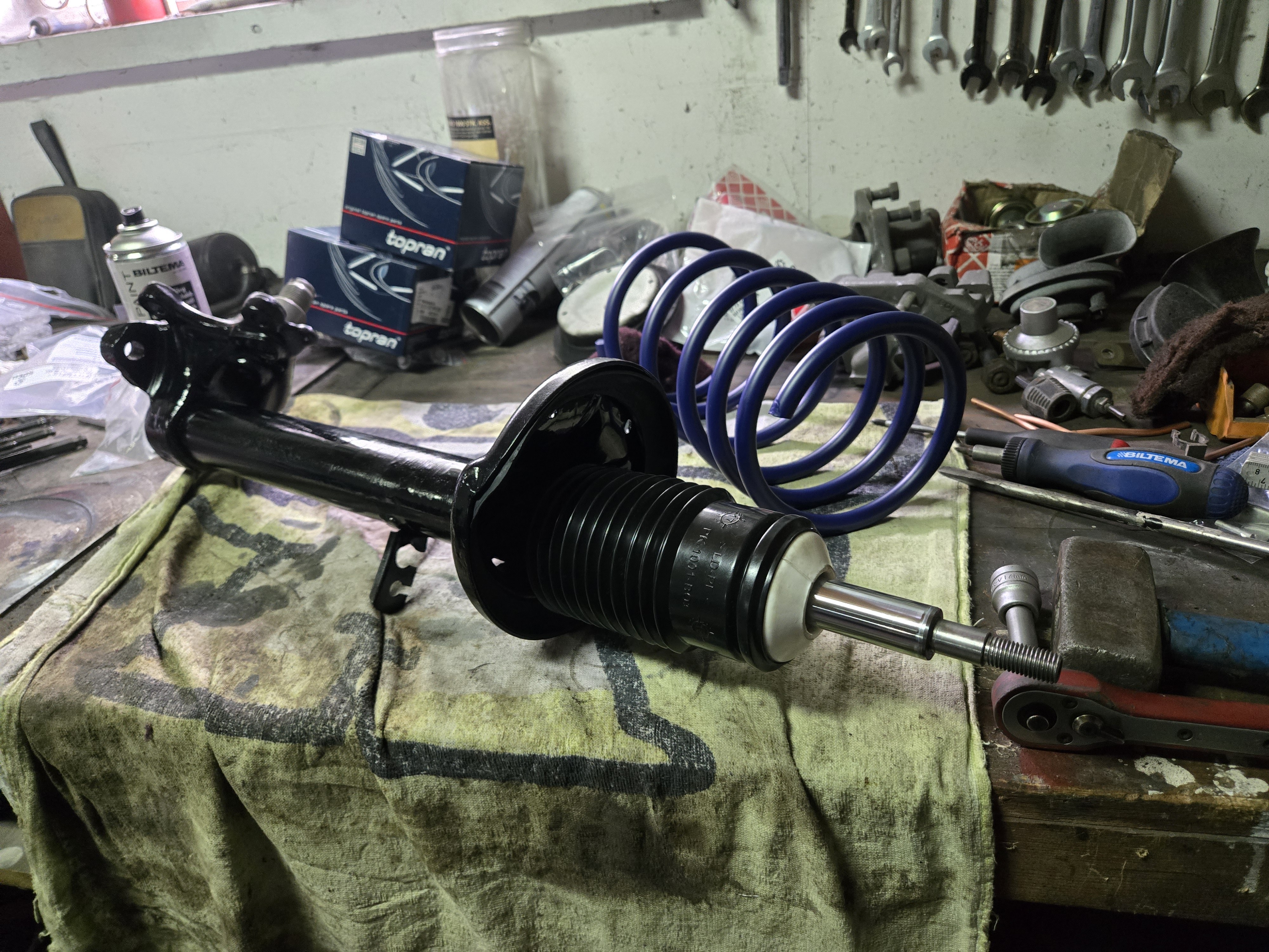

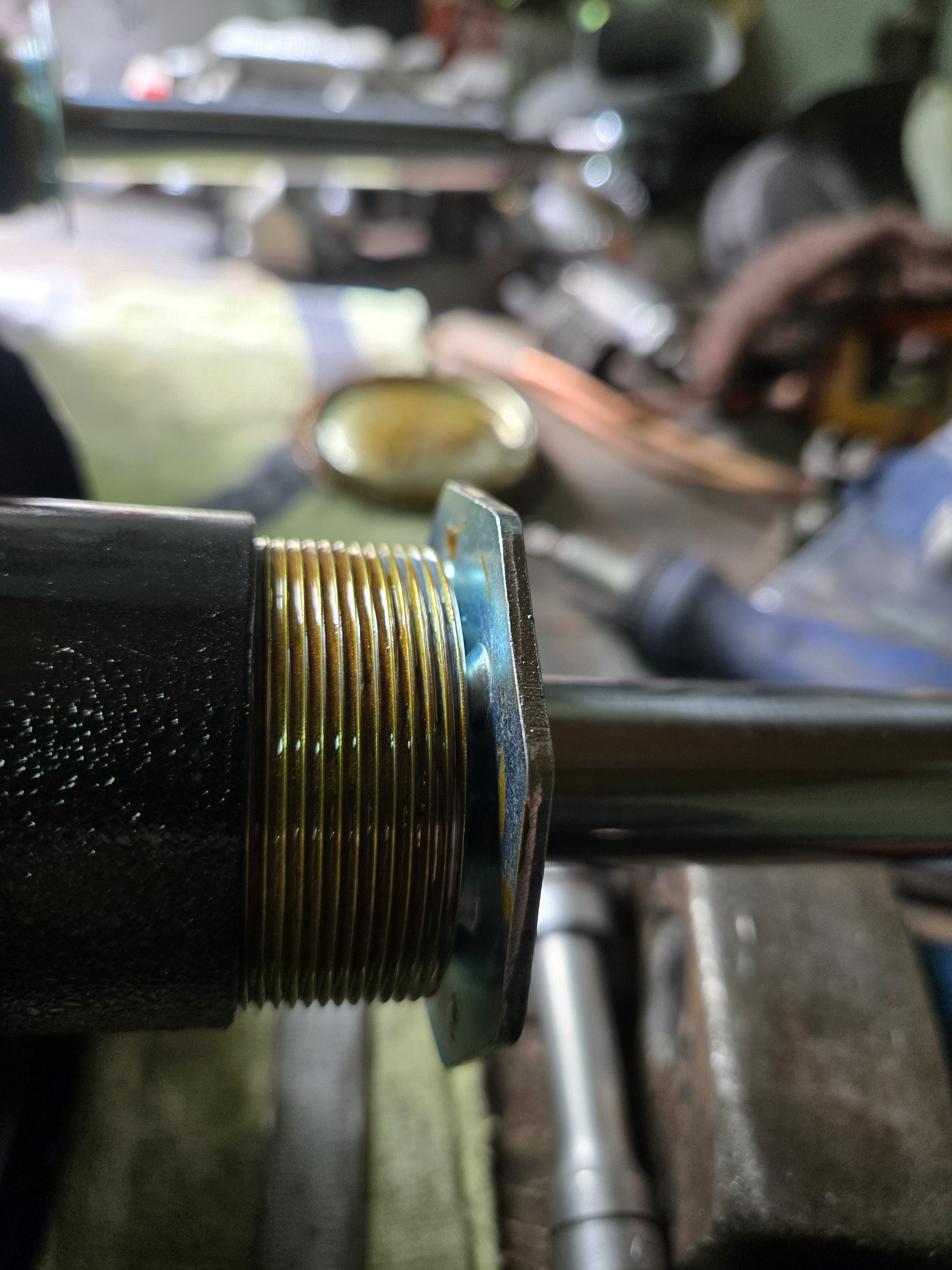

Raymond86 Skrevet Mai 2, 2025 Forfatter Skrevet Mai 2, 2025 Montering av fjørbein. Gjengetapp for å friske gjenger etter maling. Litt kopaslipp på fingjengene til fjørbeina. Satt traversen på løst for å få litt deler vekk ifra gulvet. Blir en del esker med deler og rot så neste steg er å få rydda vekk en del. Orjan, Olaandref, Pal Ostgard og 4 andre reagerte på dette 7

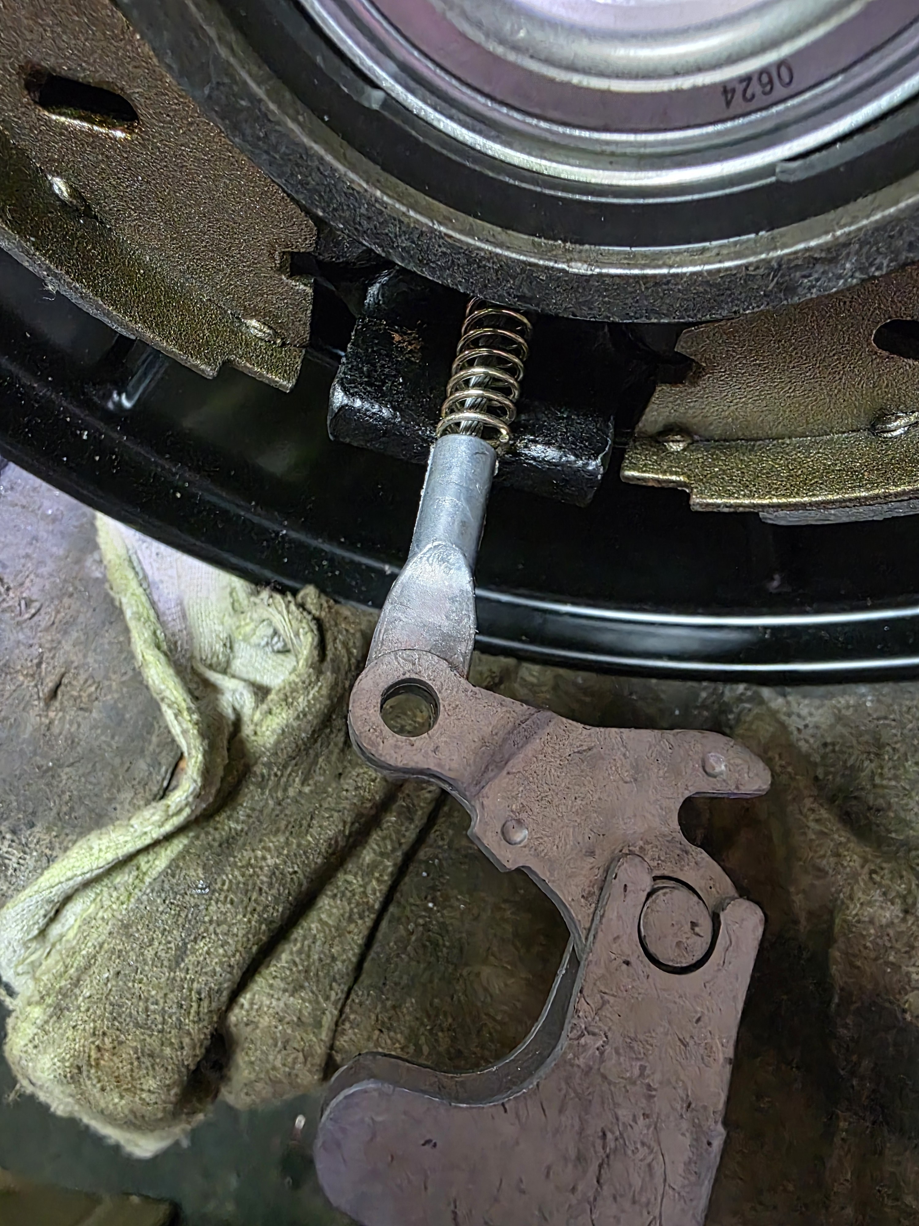

Raymond86 Skrevet Mai 7, 2025 Forfatter Skrevet Mai 7, 2025 Da var begge lyktene omsider montert. Kom over noen delelykter på finn.no Men den der lille braketten til håndbrekket har eg ikke fått tak i enda.
RF91 Skrevet Mai 7, 2025 Skrevet Mai 7, 2025 3 timer siden, Raymond86 skrev: Da var begge lyktene omsider montert. Kom over noen delelykter på finn.no Men den der lille braketten til håndbrekket har eg ikke fått tak i enda. Eg kan rota litt i ein kasse i garasjen på fredag. Kaaaanskje eg ha ein sånn brakett ekstra. Viss ikkje so ha eg kanskje ein på ei bærebru eg ha liggande 🙂 Men får ein dei ikkje nye lenger..? 🤔
Raymond86 Skrevet Mai 7, 2025 Forfatter Skrevet Mai 7, 2025 Joda den finnes ny. Men de var den nette pris av 800kr for en slik en. Hadde håpet noe bedre en de Si fra om de skulle dukke opp en så skal du selvsagt få noen kroner får den og brydderiet med å sende
RF91 Skrevet Mai 8, 2025 Skrevet Mai 8, 2025 I alle daga, kem betala vel 800 for ein simpel brakett? Då skjønna eg deg litt bedre, ja 😂 Ska prøva å hugsa på deg i mårokveld. Eg tenke at 799,- + frakt må vera ein grei pris 😎

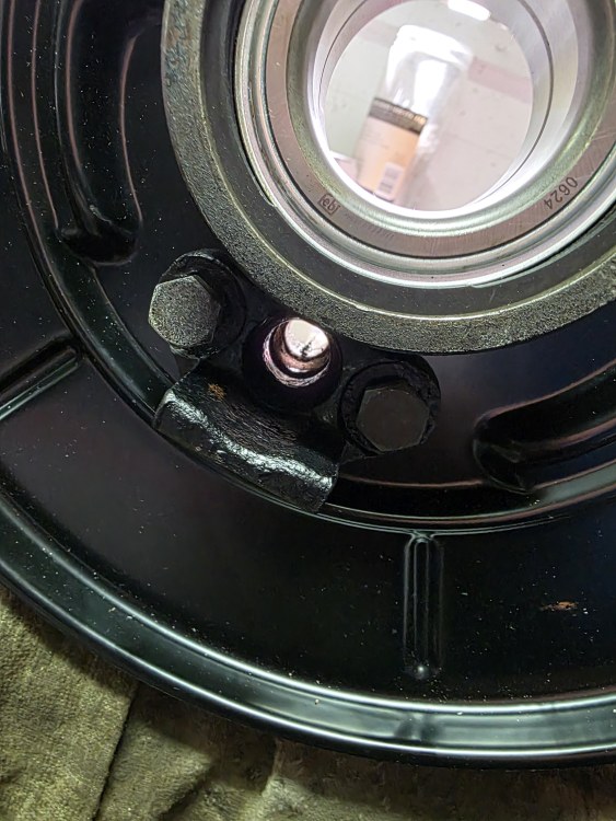

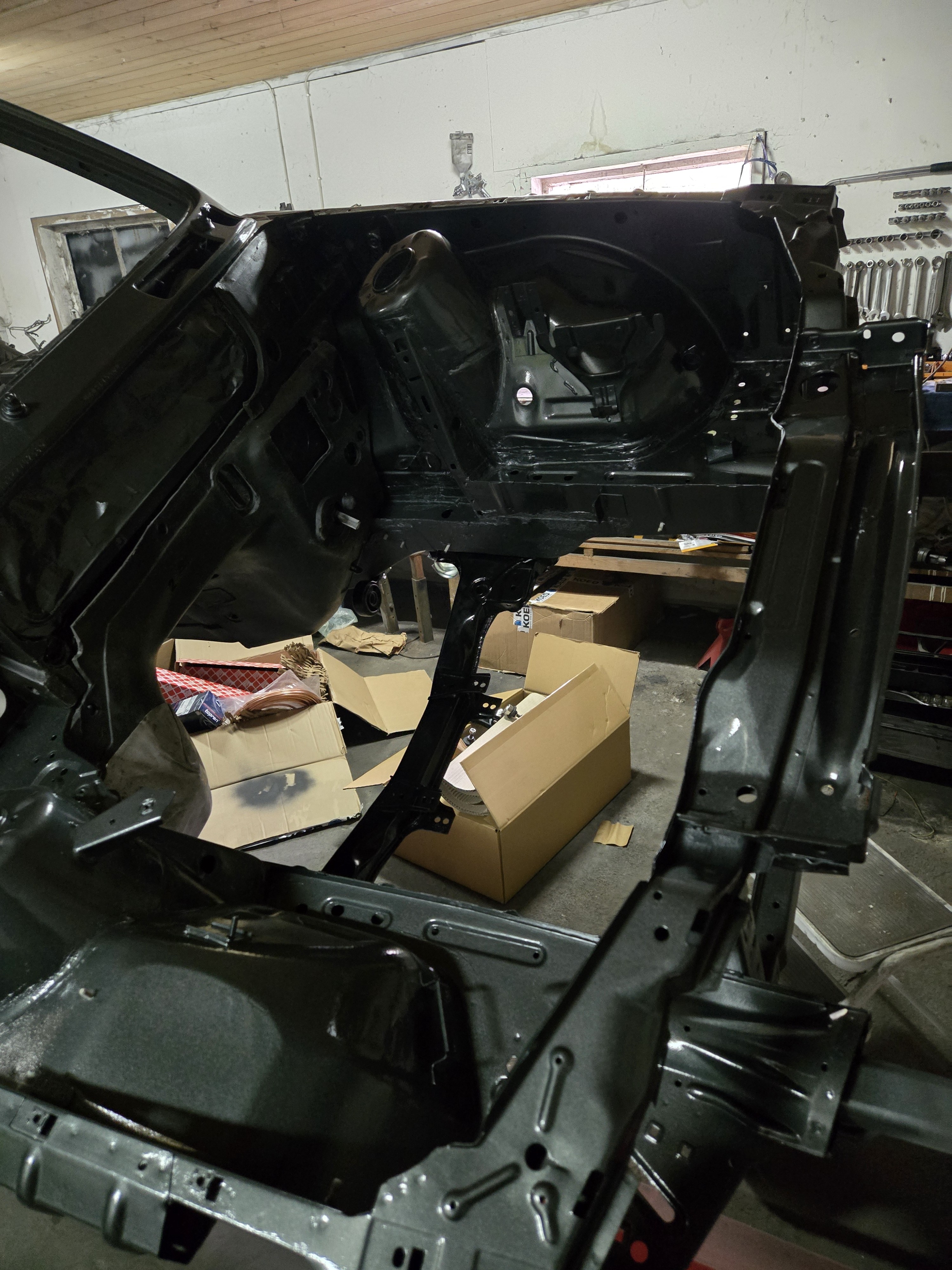

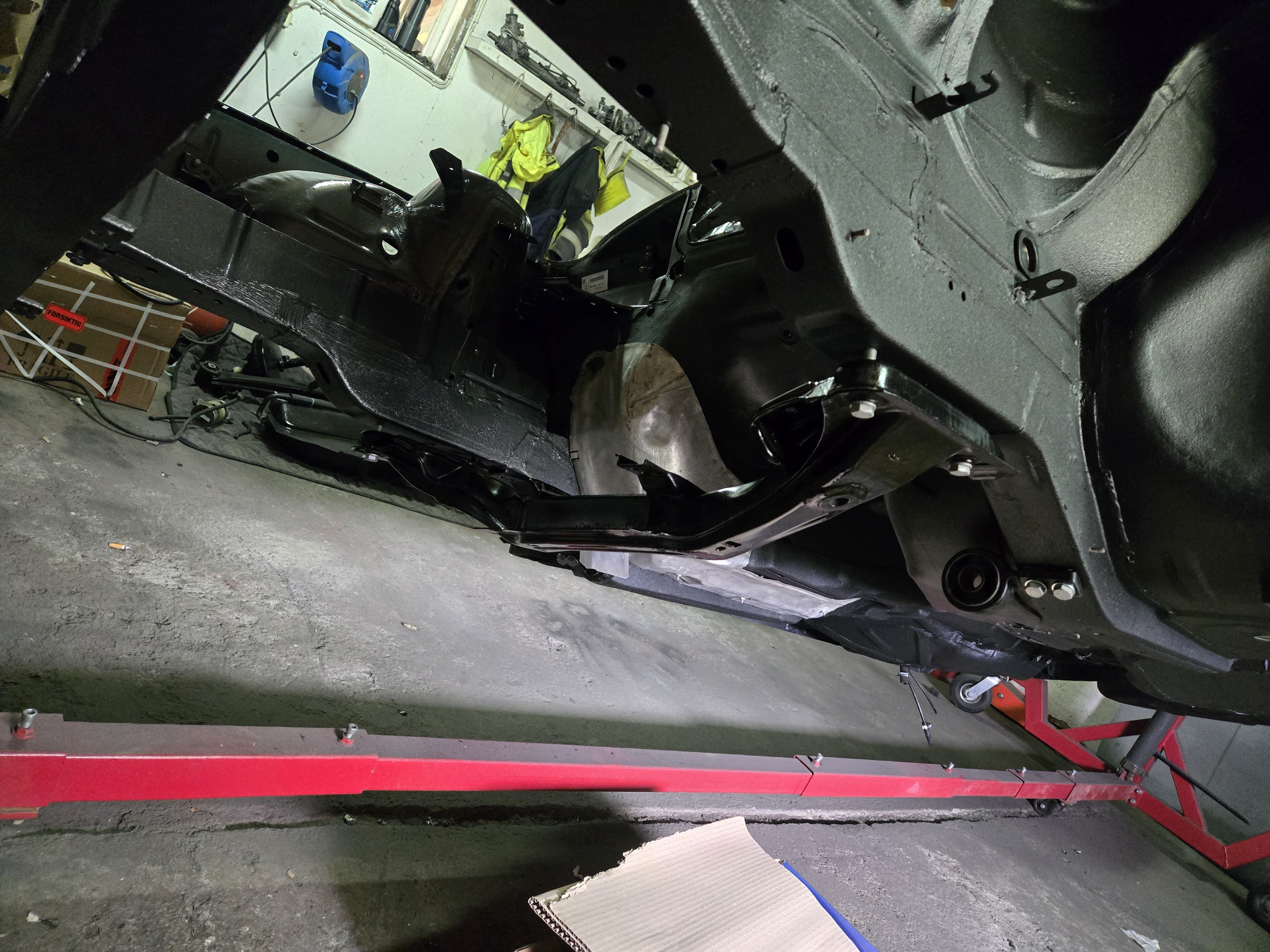

Raymond86 Skrevet Mai 8, 2025 Forfatter Skrevet Mai 8, 2025 Liten økt i dag også. Startet på bensinrørene, men var litt vanskelig med kun 2 klammer. Men finjusteringen får eg ta når bremserør og restene av klammer er på plass. (Bestilt inn flere.) De ser også ut til at de skal gå ett rør ifra tanken og frem til motorrommet der de aktive kolfilteret skal stå. Aldri hatt e30 med slikt før så de var litt vanskelig å finne ut plasseringen til. Men ser at eg har bommet med ene festet som er sveist og de er for seint å ordne på bilen så måtte lage meg en litt annen løsning som samtidig klamrer fast isolasjonen. Men jækla irriterende, og nå må eg finne en plast plugg eller noe som kan tette de orginale hullet som skulle vært brukt. viggo E34, Sørlendingen, Ampera og 2 andre reagerte på dette 5
Raymond86 Skrevet Mai 9, 2025 Forfatter Skrevet Mai 9, 2025 Fortsatt med litt knoting med rør i dag og. Håndbrekk stopp brakett er også på vei i posten. Jækla praktisk verktøy for å rette rørene. Sørlendingen og hsd reagerte på dette 2

Raymond86 Skrevet Mai 24, 2025 Forfatter Skrevet Mai 24, 2025 Lite fremdrift imens eg kaver med å få på plass deler. Omsider fått tak i en stopp brakett til håndbrekket men under montering fant eg ut at den lille bolten til håndbrekk klaven er på vei med posten. Så da blei ikke bærebrua montert ferdig i dag heller. Ampera reagerte på dette 1
