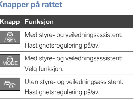

papertiger Skrevet Onsdag kl. 13:45 Skrevet Onsdag kl. 13:45 Knappen nederst til høyre på venstre knappecluster på rattet står det «mode» på sammen med symbol av ratt. Denne kan du bytte mellom DA og ACC og cruise uten adaptiv med. Gjorde det samme på iX3 når jeg ville unngå inngripen fra bilen. Prøv det. Marius2002 reagerte på dette 1

Marius2002 Skrevet Onsdag kl. 17:54 Forfatter Skrevet Onsdag kl. 17:54 Da har jeg vært å trykket litt i X5en Fikk opp 2 valg under "Mode", det var disse to symbolene: Vi endret fra "Med styre- og…" til "Uten…" Så får vi se om det hjelper på. Rakk ikke kjøring ikveld. Men skal få testet innen helga og komme med en oppdatering Otis, laffe og papertiger reagerte på dette 3
ahj Skrevet i går, 10:26 Skrevet i går, 10:26 16 timer siden, Marius2002 skrev: Da har jeg vært å trykket litt i X5en Fikk opp 2 valg under "Mode", det var disse to symbolene: Vi endret fra "Med styre- og…" til "Uten…" Så får vi se om det hjelper på. Rakk ikke kjøring ikveld. Men skal få testet innen helga og komme med en oppdatering Teste i går på min. Kjør den som bare ACC uten at den styrer fungerer det Marius2002 reagerte på dette 1
Marius2002 Skrevet i går, 13:03 Forfatter Skrevet i går, 13:03 2 timer siden, ahj skrev: Teste i går på min. Kjør den som bare ACC uten at den styrer fungerer det Okei, så med innstillingen vi gjorde igår så skal dette være gull?
