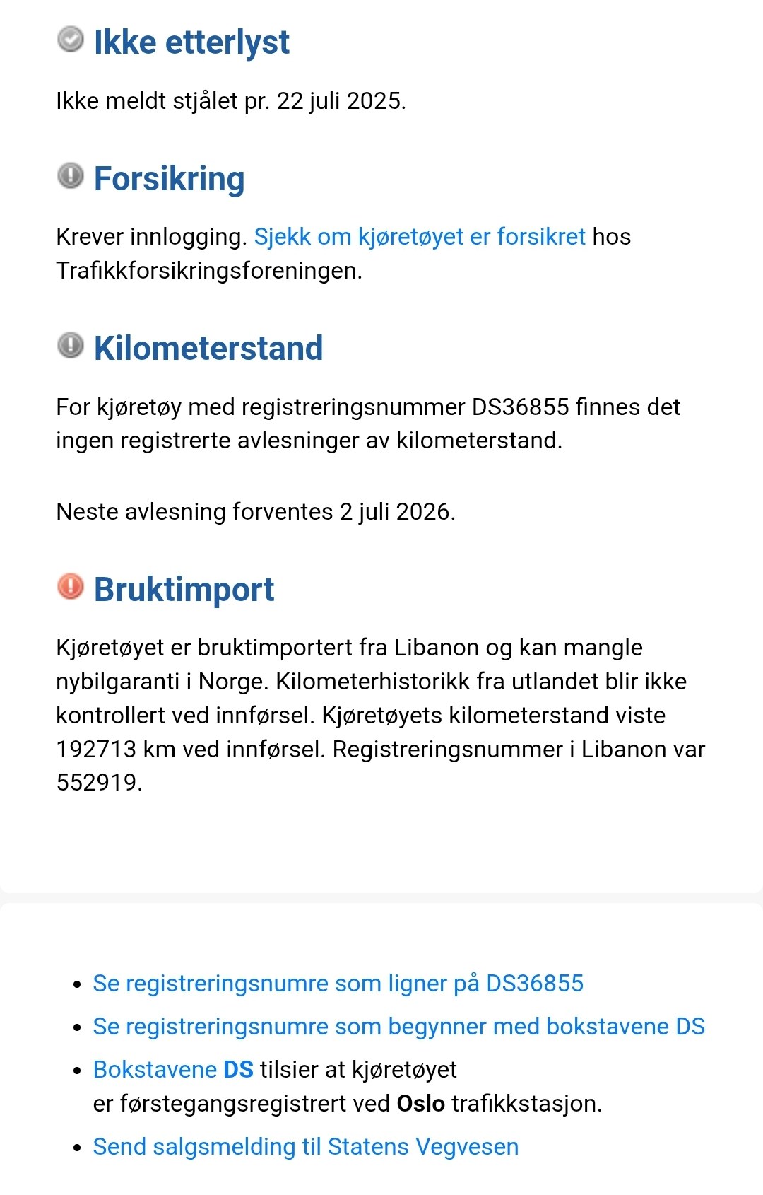

Markus E30 Skrevet Juli 23, 2025 Skrevet Juli 23, 2025 Står den er tatt inn fra Libanon 🤔 Dog vet ikke om den siden er 100%. sst079 reagerte på dette 1

sst079 Skrevet Juli 23, 2025 Forfatter Skrevet Juli 23, 2025 20 minutter siden, Markus E30 skrev: Står den er tatt inn fra Libanon 🤔 Dog vet ikke om den siden er 100%. Jøss, Libanon..? Ikke ofte jeg har hørt om biler importert derfra. Men mtp rust, så kan jo det være en fordel…
Rune-K Skrevet Juli 23, 2025 Skrevet Juli 23, 2025 Hvis det stemmer med Midtøsten så kan det være derfor det er fikset på setene. Ser for meg mange timer i solsteiken så baker det nok inne i bilen.

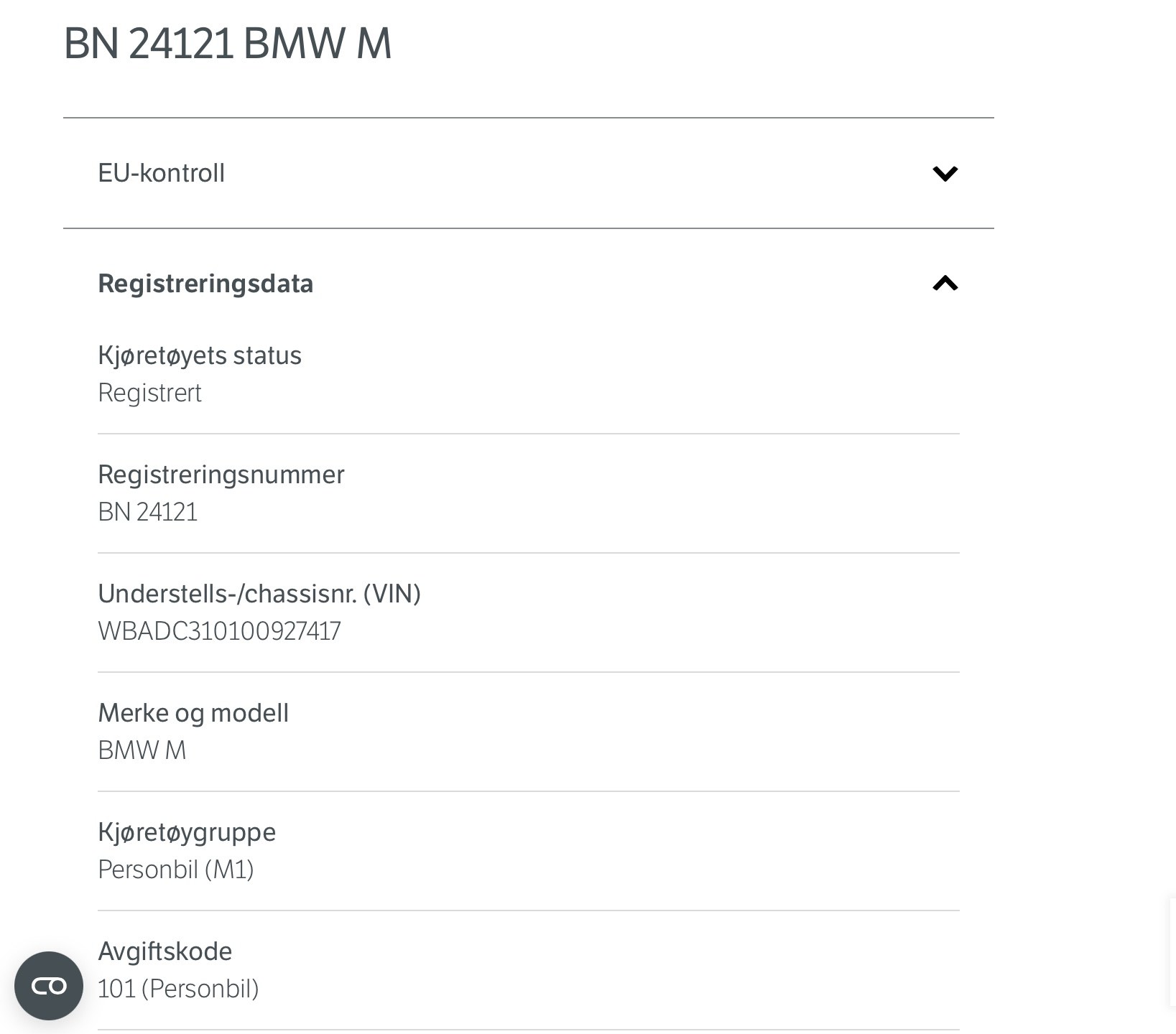

sveigis Skrevet Juli 24, 2025 Skrevet Juli 24, 2025 Selve bilen i seg selv ,ser jo bra ut synes jeg og rustmessig bør det vel være ytterst lite og tenke på mtp der den har gått.(Gått i Libanon helt til nå?) En annen ting at interiøret er trukket om er jo ikke så unormalt mtp på varme osv som det nevnes her . Og dette er jo selvsagt ingen M5 ,det eneste som er M på denne er stylingen og rattet . En M535 har og lavere fjører originalt kontra vanlig e28 . Som eier av lik bil er det likevel ting du bør ta deg god til og sjekke ut . Som Rune K sier sjekk AC anlegg at det virker .Dyrt og fikse om noe er i stykker . En annen ting sjekk at bremser er iorden da dette systemet som er på disse er annerledes kontra vanlige biler . Noe dritt og feilsøke på og finne ut om noe går i stykker . Abs ?Hvis ja se at ingen lamper lyser når du kjører . Ellers superlette biler og skru og holde vedlike og ikke minst ,knakans gøye å kjøre og eie så håper du finner lite på den og kjøper den.😊😊 Min er en vanlig 535 i uten styling osv men der står M 535 i på chassisnummeret og kjøretøyoppl: Så de som ikke helt har greie på det som selger ,kan nok fort kalle det M5 . Uansett hold oss oppdatert hvordan det blir og hvordan bil var . Vi trenger flere e28 her på forumet . Forresten sjekk at alle elektriske funksjoner som vinduer, takluke etc virker. Lykke til . sst079, Orjan og Ron Jeremy reagerte på dette 2 1
