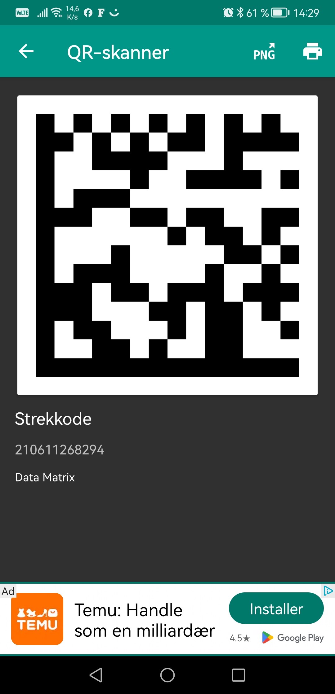

TurboJens Skrevet Juli 28 Skrevet Juli 28 Eg vil tru at så lenge du går opp i kapasitet og ikkje ned så skulle det fungere ganske greitt. I hovedsak vil du få 16Ah større reservekapasitet enn det bilen er klar over og det vil gi lenger levetid. Problemet kan komme dersom du ladar batteriet heilt ut og når bilen registrerar at batteriet er fullt så er det ikkje fullt alikavel. Så då vil du få problem med topplading. Det kan du sannsynlegvis løyse med å lade opp batteriet på "feil" måte, med å sette jordinga på laderen rett på minuspolen sånn at bilen ikkje registrera strømmen som går inn i batteriet. Så er jo det store spørsmålet kva denne matrix koden egentlig innehelde om den ikkje inneheld Ah klassifiseringa. Du kan scanne den med telefonen og sjå kva den inneheld.

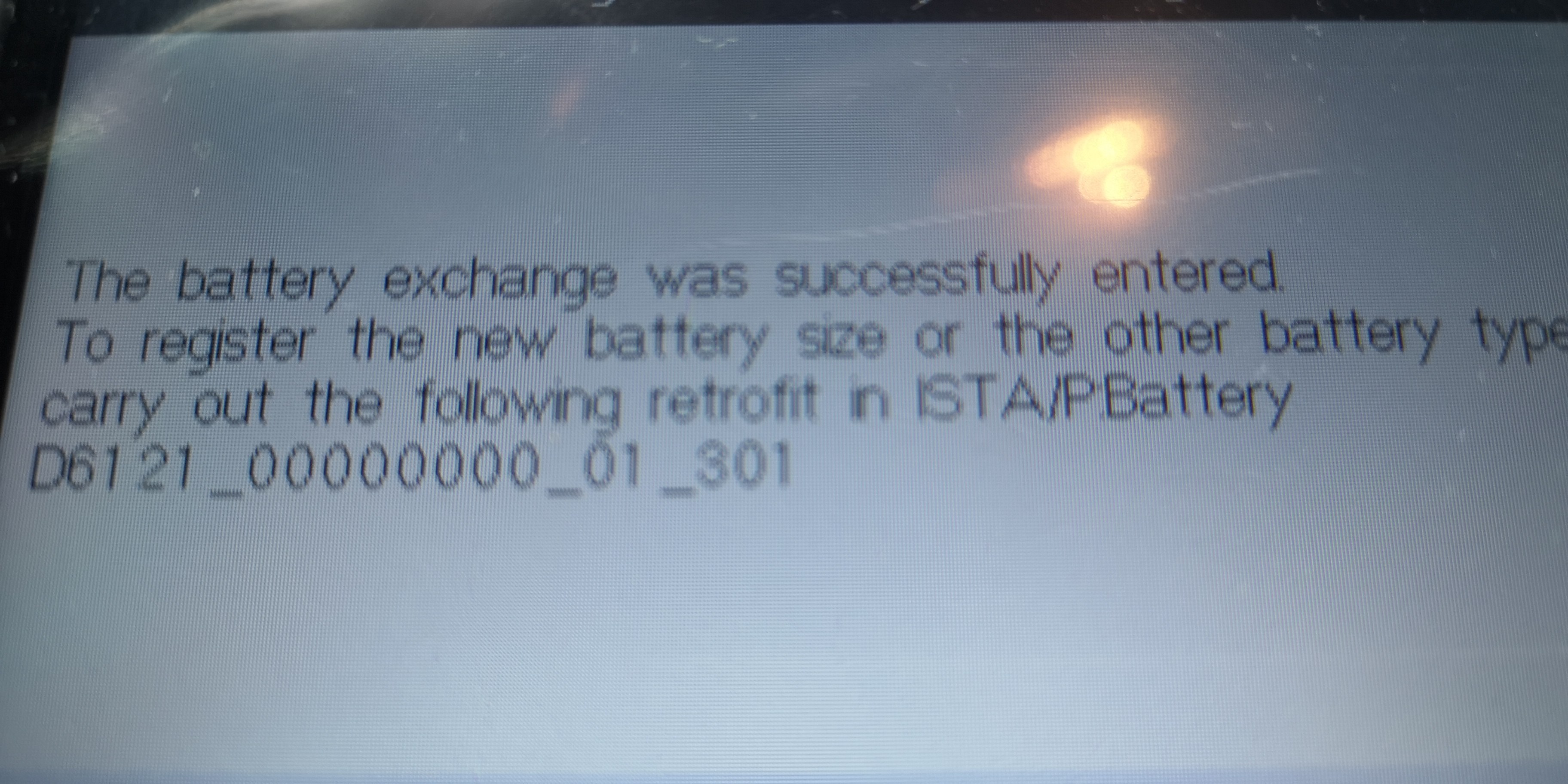

e39en Skrevet Juli 28 Forfatter Skrevet Juli 28 20 minutter siden, TurboJens skrev: Eg vil tru at så lenge du går opp i kapasitet og ikkje ned så skulle det fungere ganske greitt. I hovedsak vil du få 16Ah større reservekapasitet enn det bilen er klar over og det vil gi lenger levetid. Problemet kan komme dersom du ladar batteriet heilt ut og når bilen registrerar at batteriet er fullt så er det ikkje fullt alikavel. Så då vil du få problem med topplading. Det kan du sannsynlegvis løyse med å lade opp batteriet på "feil" måte, med å sette jordinga på laderen rett på minuspolen sånn at bilen ikkje registrera strømmen som går inn i batteriet. Så er jo det store spørsmålet kva denne matrix koden egentlig innehelde om den ikkje inneheld Ah klassifiseringa. Du kan scanne den med telefonen og sjå kva den inneheld. 20 minutter siden, TurboJens skrev: Eg vil tru at så lenge du går opp i kapasitet og ikkje ned så skulle det fungere ganske greitt. I hovedsak vil du få 16Ah større reservekapasitet enn det bilen er klar over og det vil gi lenger levetid. Problemet kan komme dersom du ladar batteriet heilt ut og når bilen registrerar at batteriet er fullt så er det ikkje fullt alikavel. Så då vil du få problem med topplading. Det kan du sannsynlegvis løyse med å lade opp batteriet på "feil" måte, med å sette jordinga på laderen rett på minuspolen sånn at bilen ikkje registrera strømmen som går inn i batteriet. Så er jo det store spørsmålet kva denne matrix koden egentlig innehelde om den ikkje inneheld Ah klassifiseringa. Du kan scanne den med telefonen og sjå kva den inneheld. Ja scanna den og den såg sån ut:
E.C. Skrevet Juli 28 Skrevet Juli 28 Den teksten er ganske klar på at verktøyet ikke registrerer type (agm/wet) eller kapasitet, kun at batteriet er nytt. Om du har byttet likt mot likt (wet-wet eller agm-agm) hadde jeg sagt med fornøyd, selv om kapasiteten er økt. Har du derimot byttet mellom agm og wet hadde jeg fått et annet verktøy til å registrere riktig type, da de lader på litt ulike spenninger. dopus reagerte på dette 1

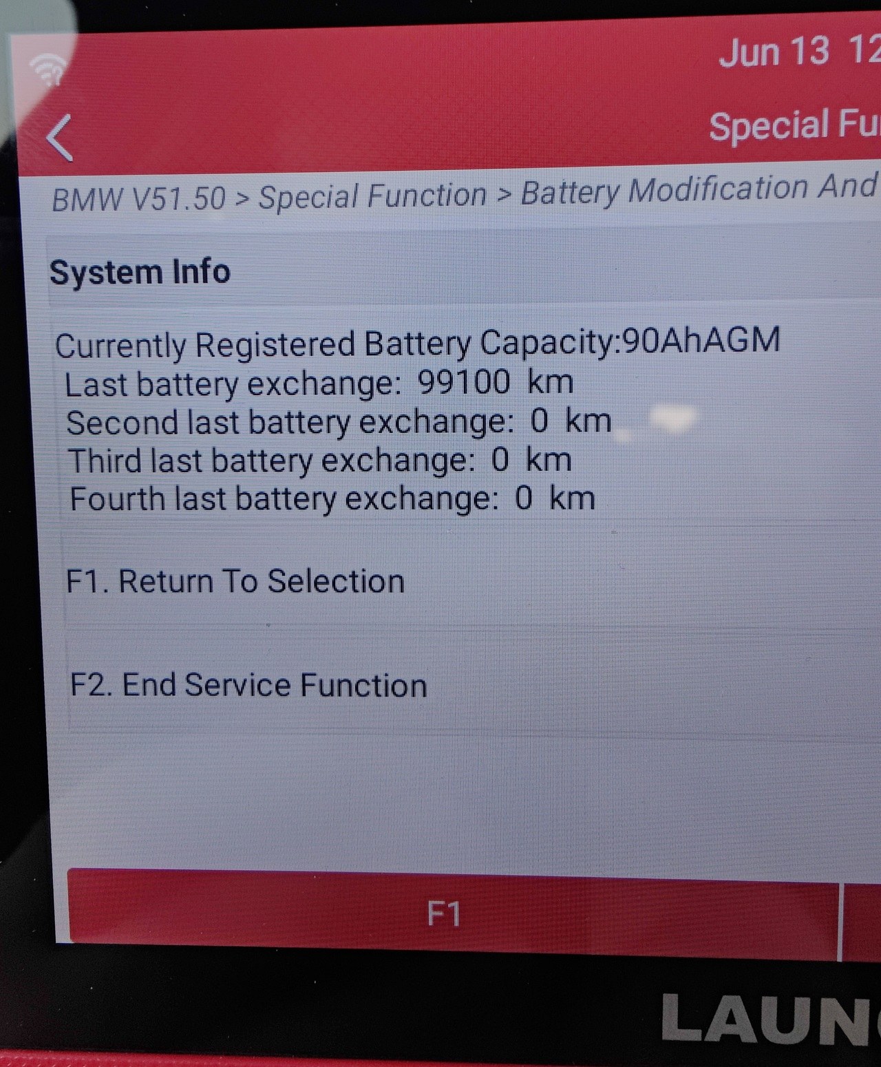

teerex Skrevet Juli 29 Skrevet Juli 29 (endret) Jeg gikk motsatt vei nylig (13. juni som jeg ser av datoen på bildet), og det gjør han i snutten under også. Har valget mellom 90 eller 105 Ah for min E70 som ble levert med 105 Ah. Byttet til 92Ah, forøvrig bilens første batteribytte siden den ble produsert i 2013. Det originale batteriet var imidlertid ikke så veldig redusert, så kunne nok ha vart et år til eller to. Etter bytte, registrering og koding/retrofit så det slik ut for mitt vedkommende (utført med Launch scanner): Endret Juli 29 av teerex
