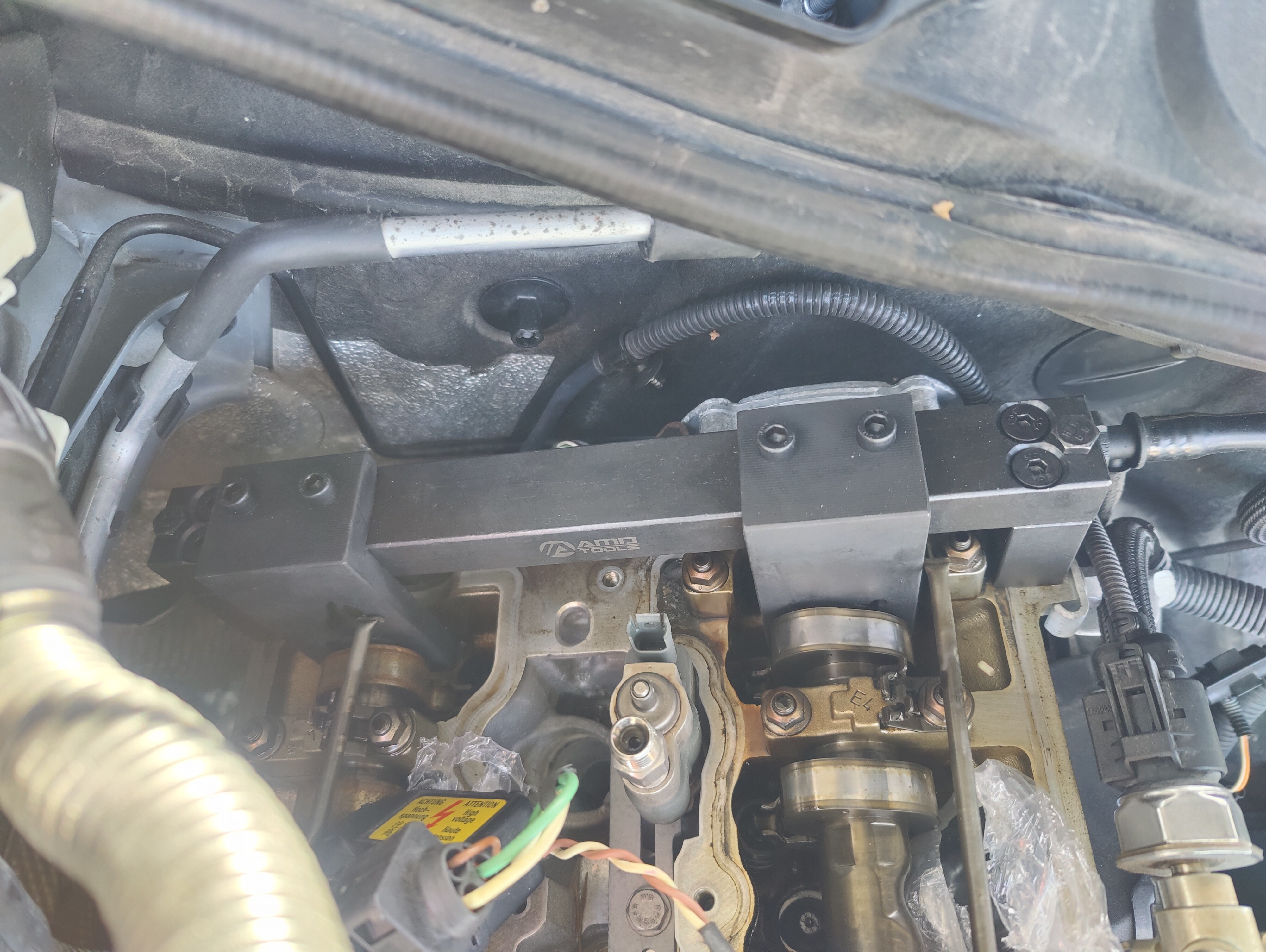

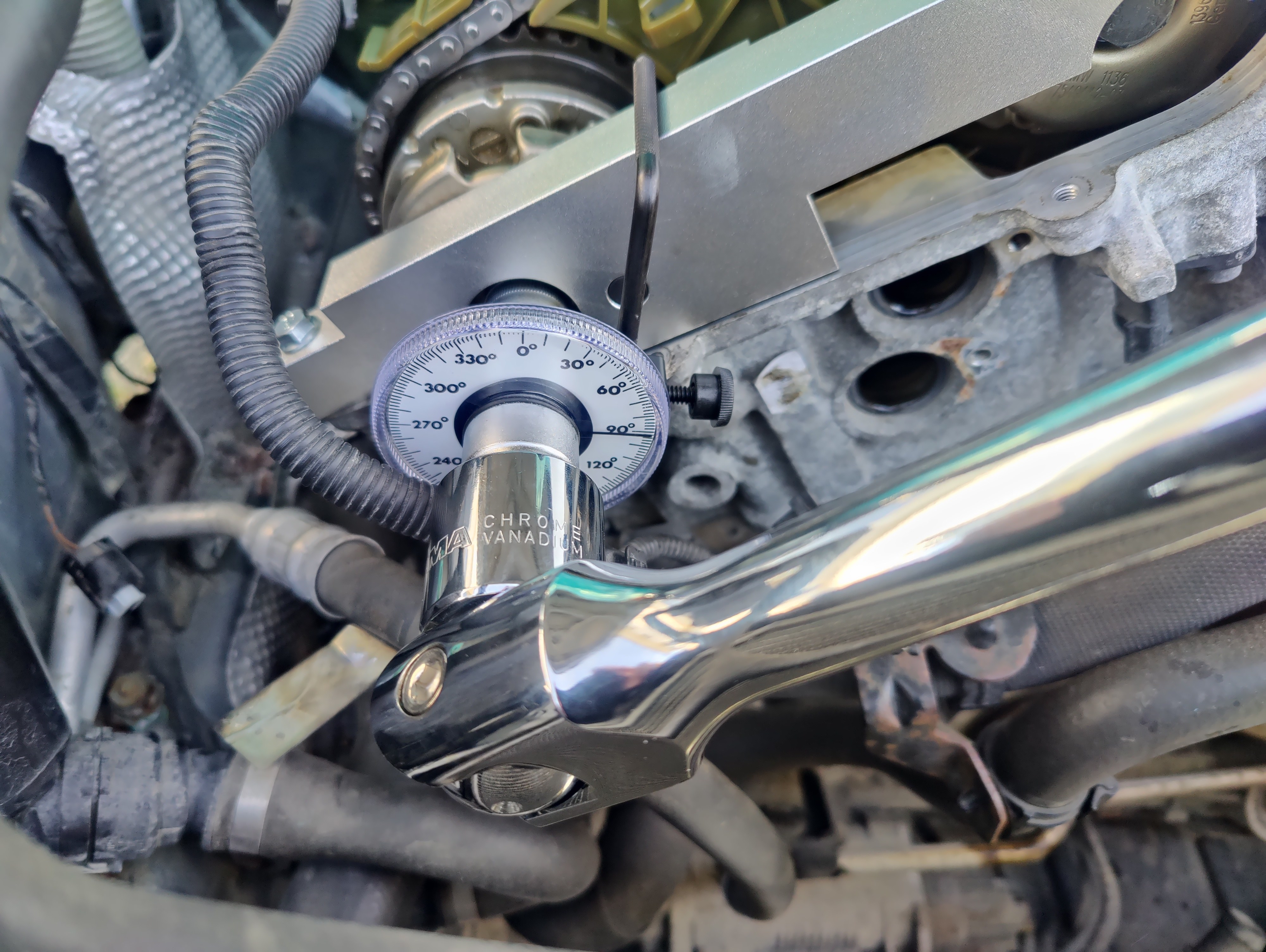

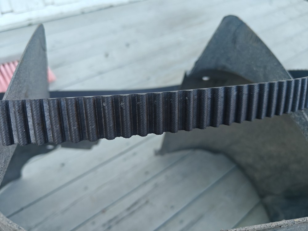

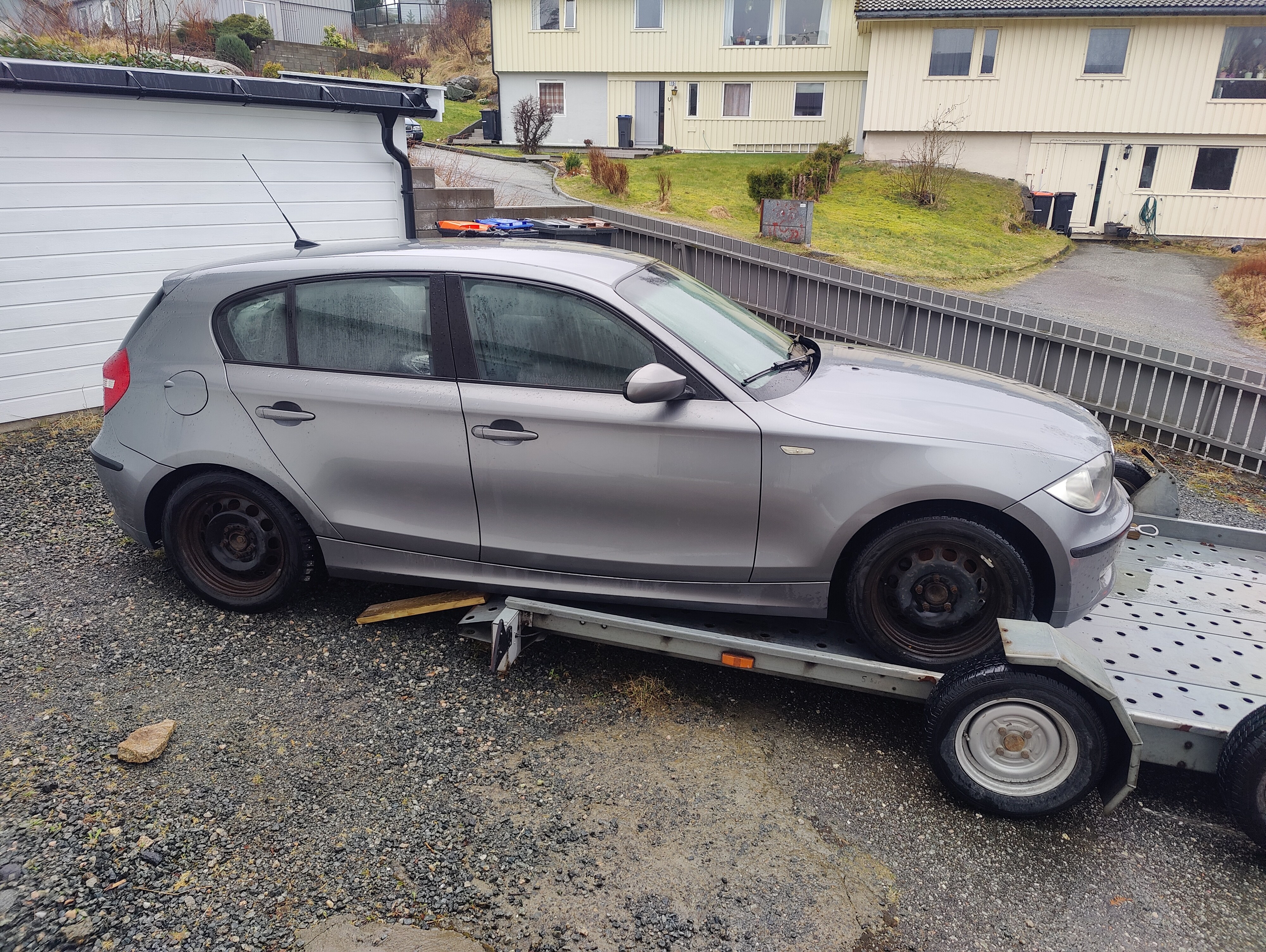

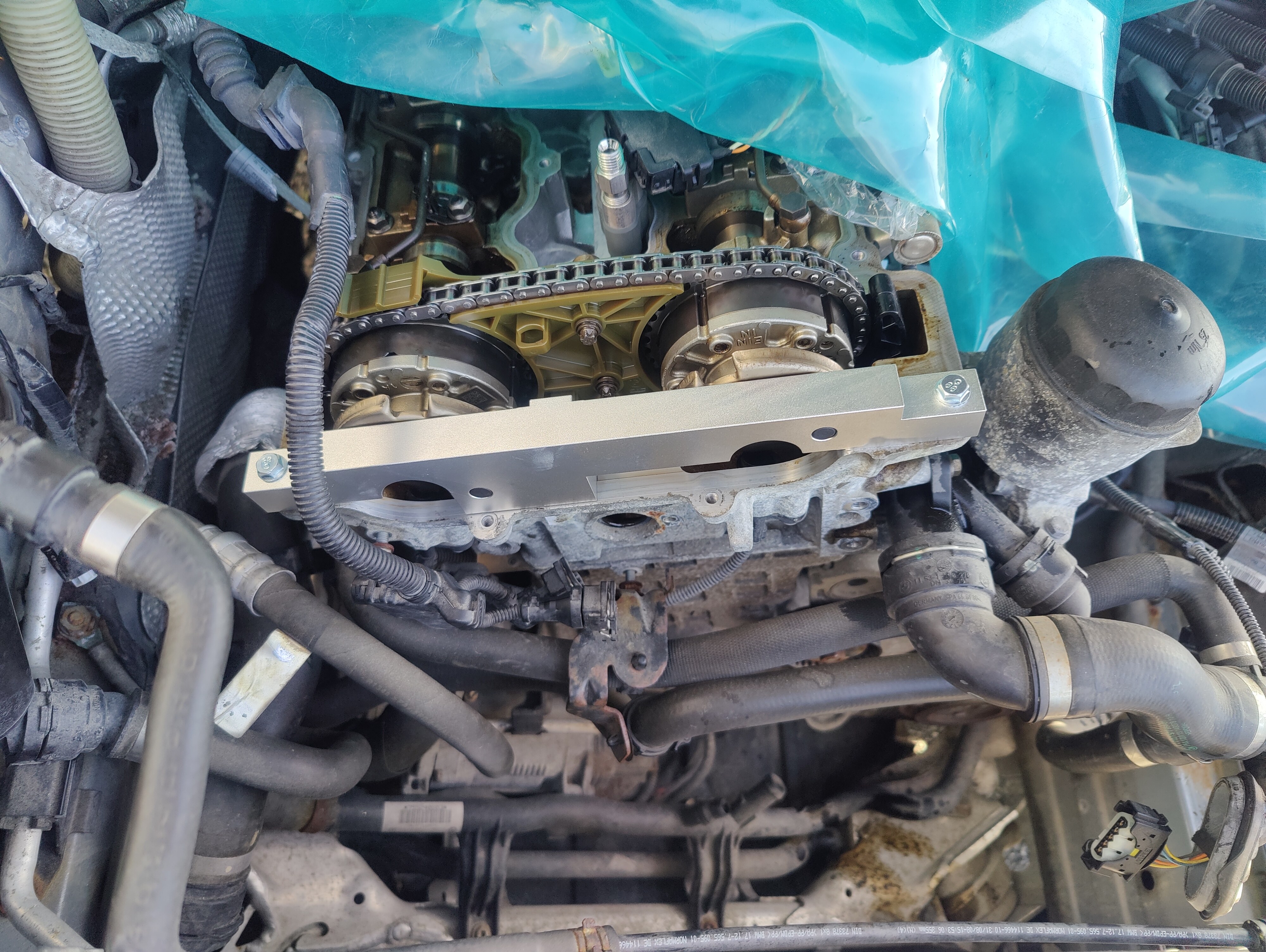

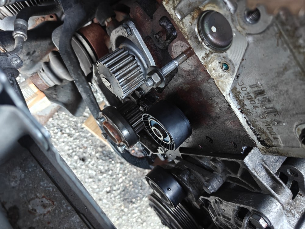

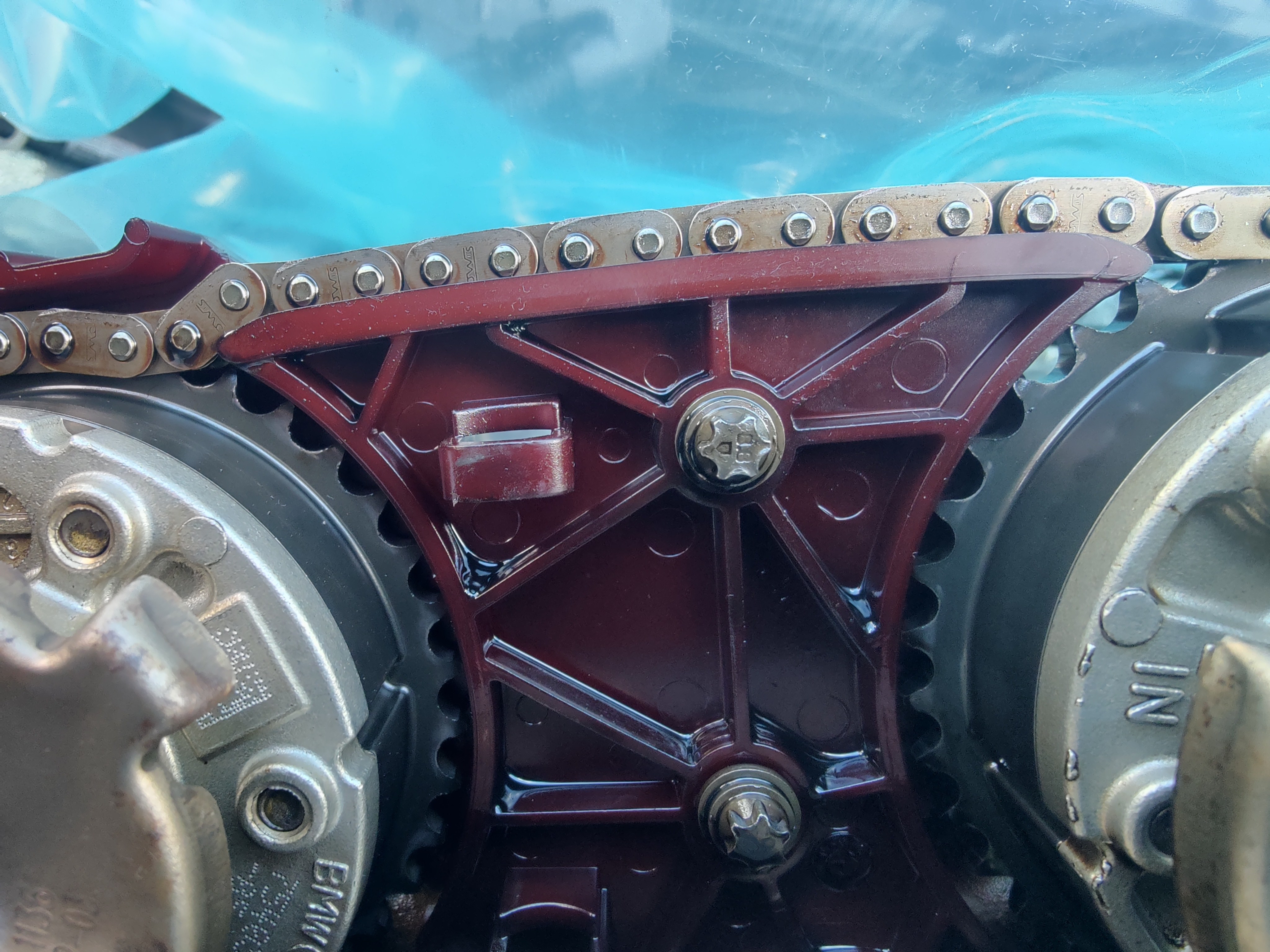

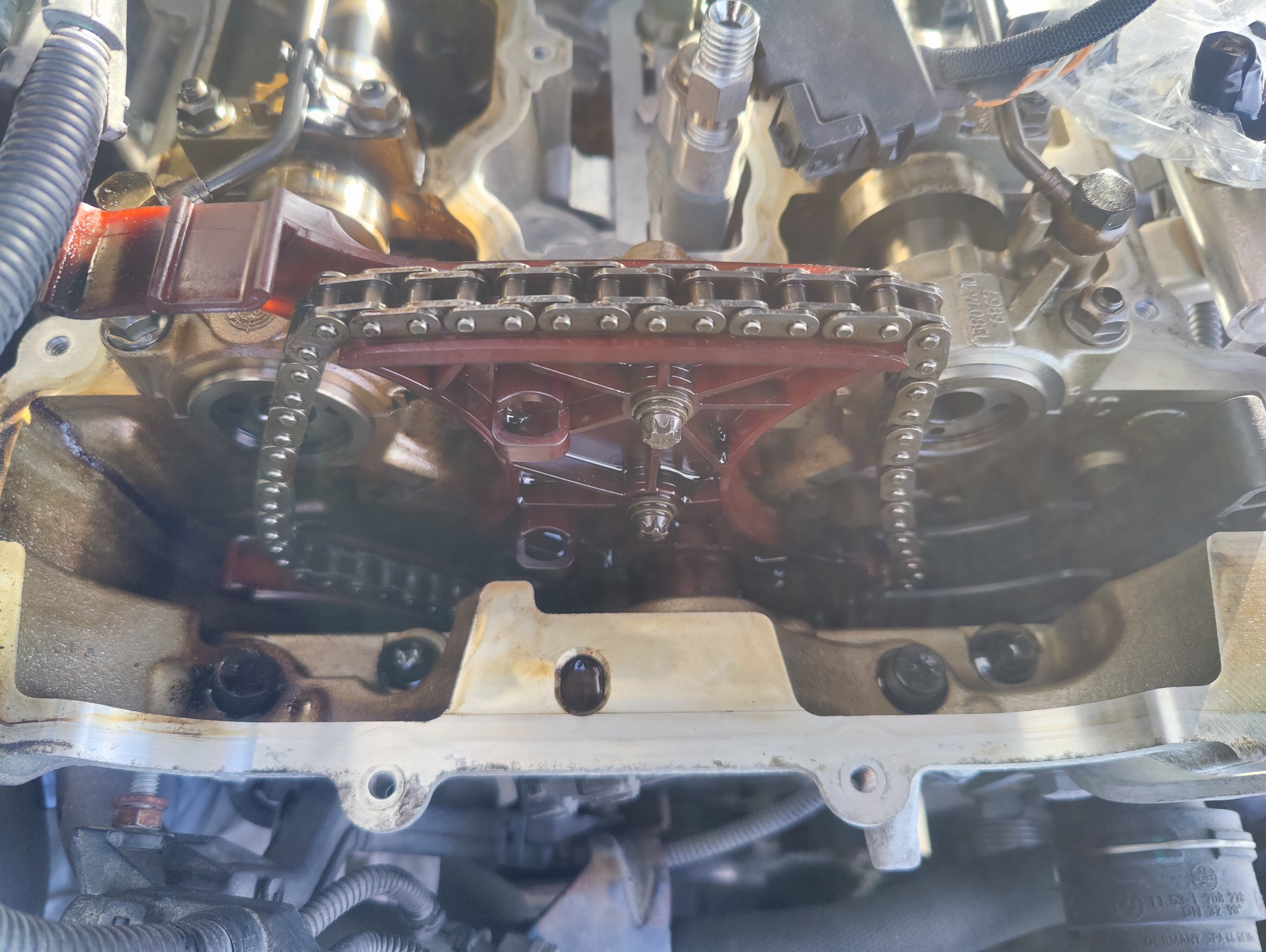

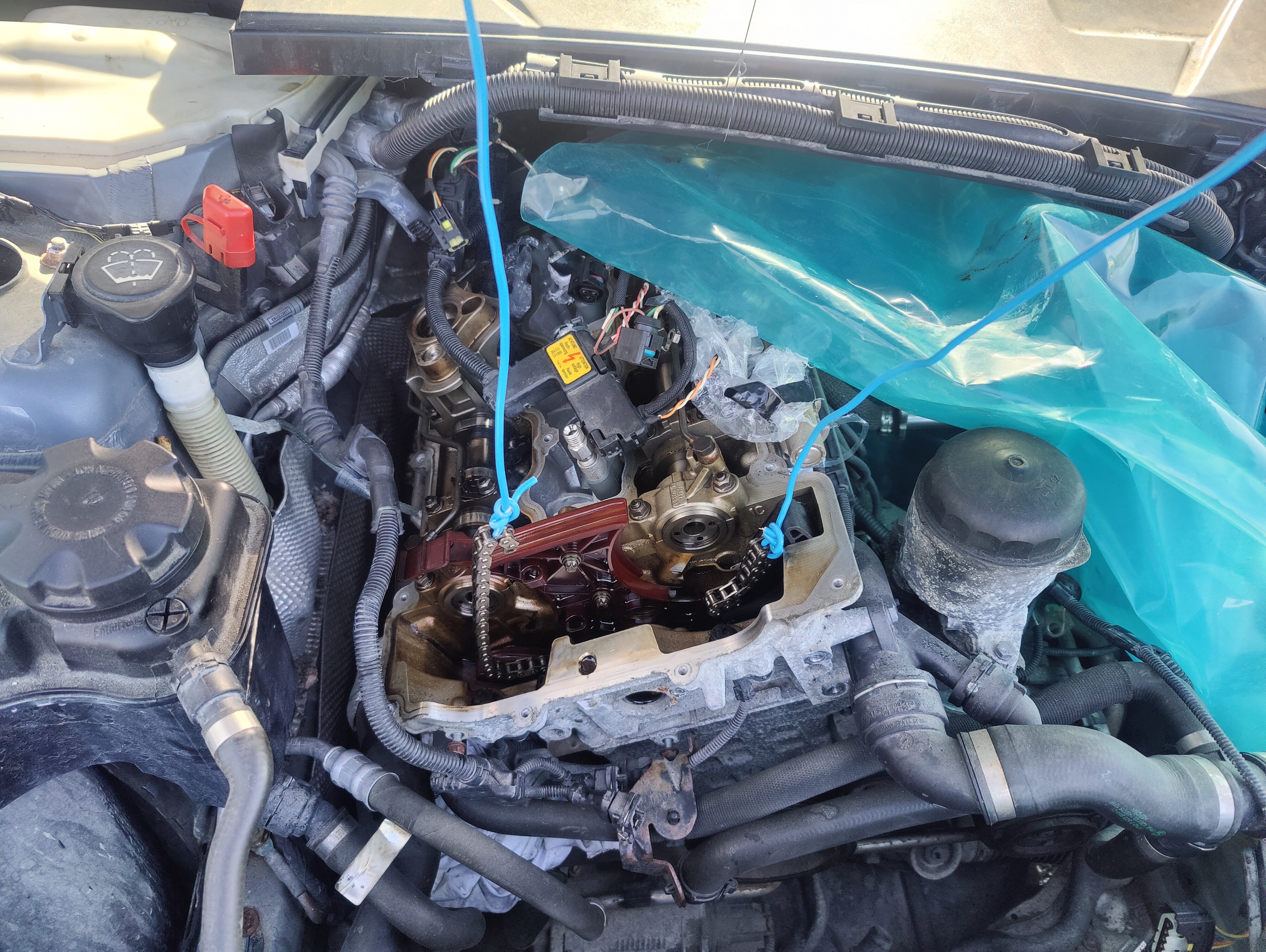

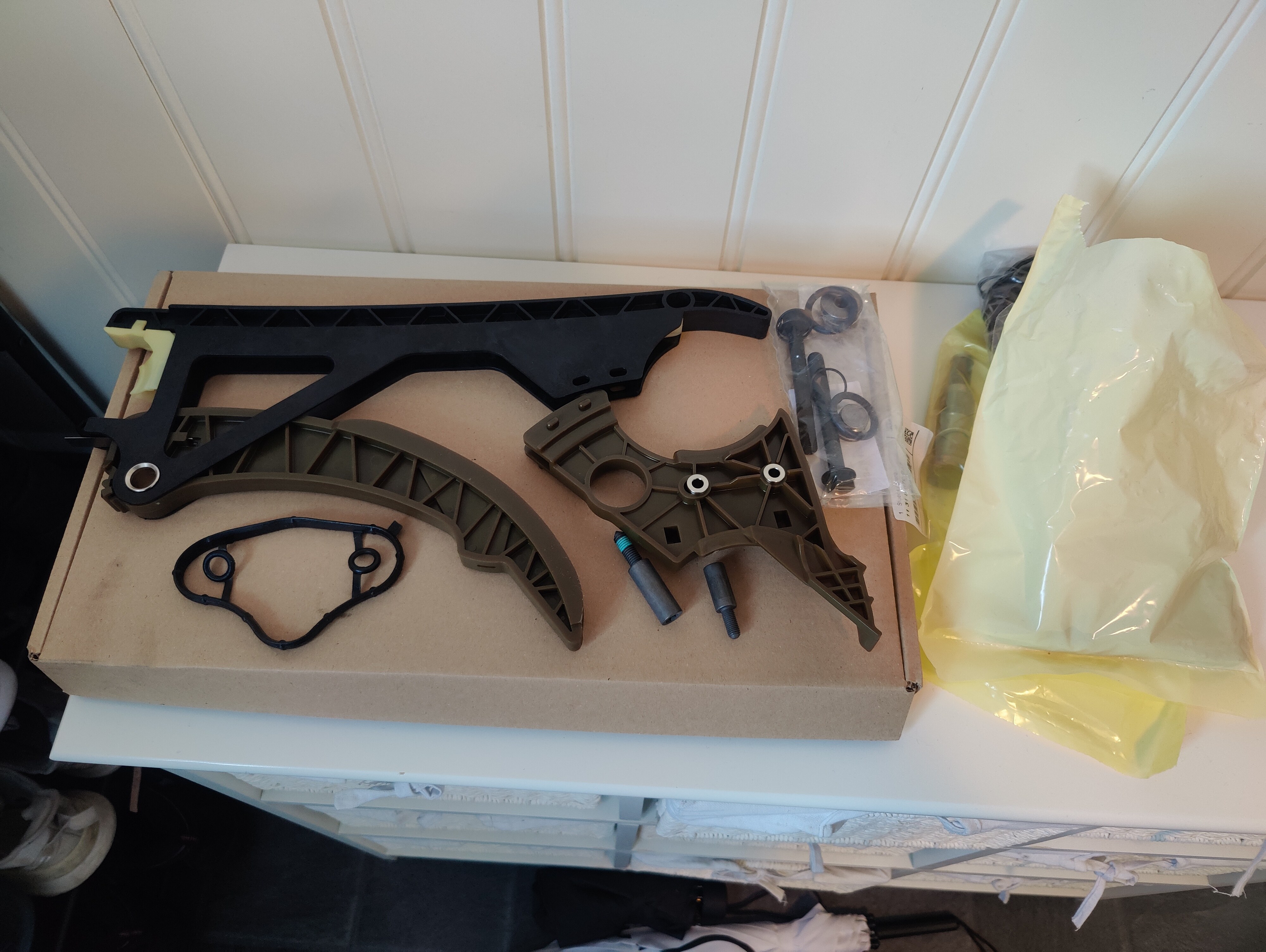

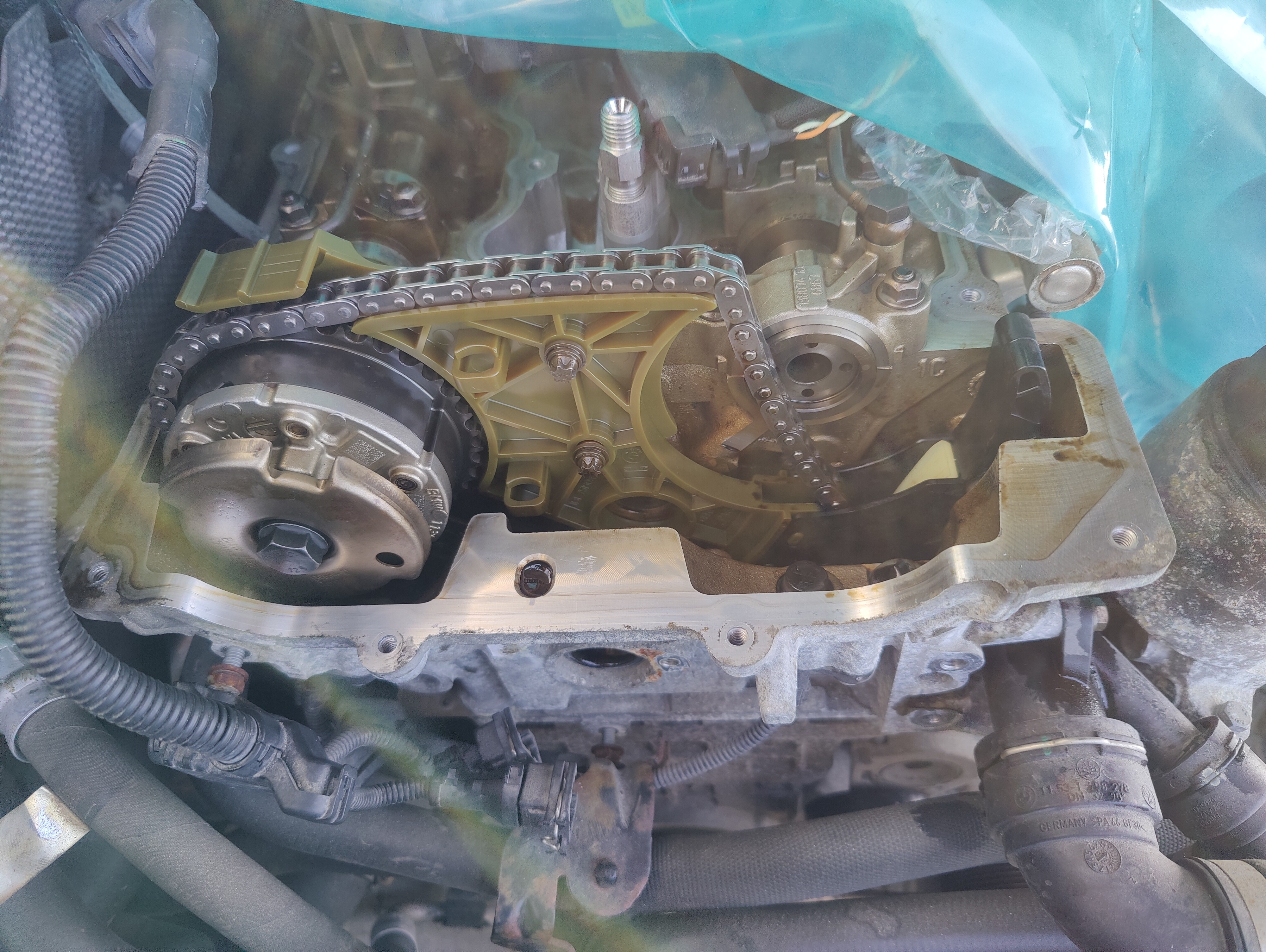

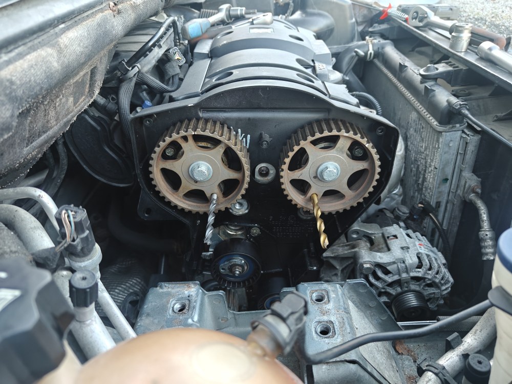

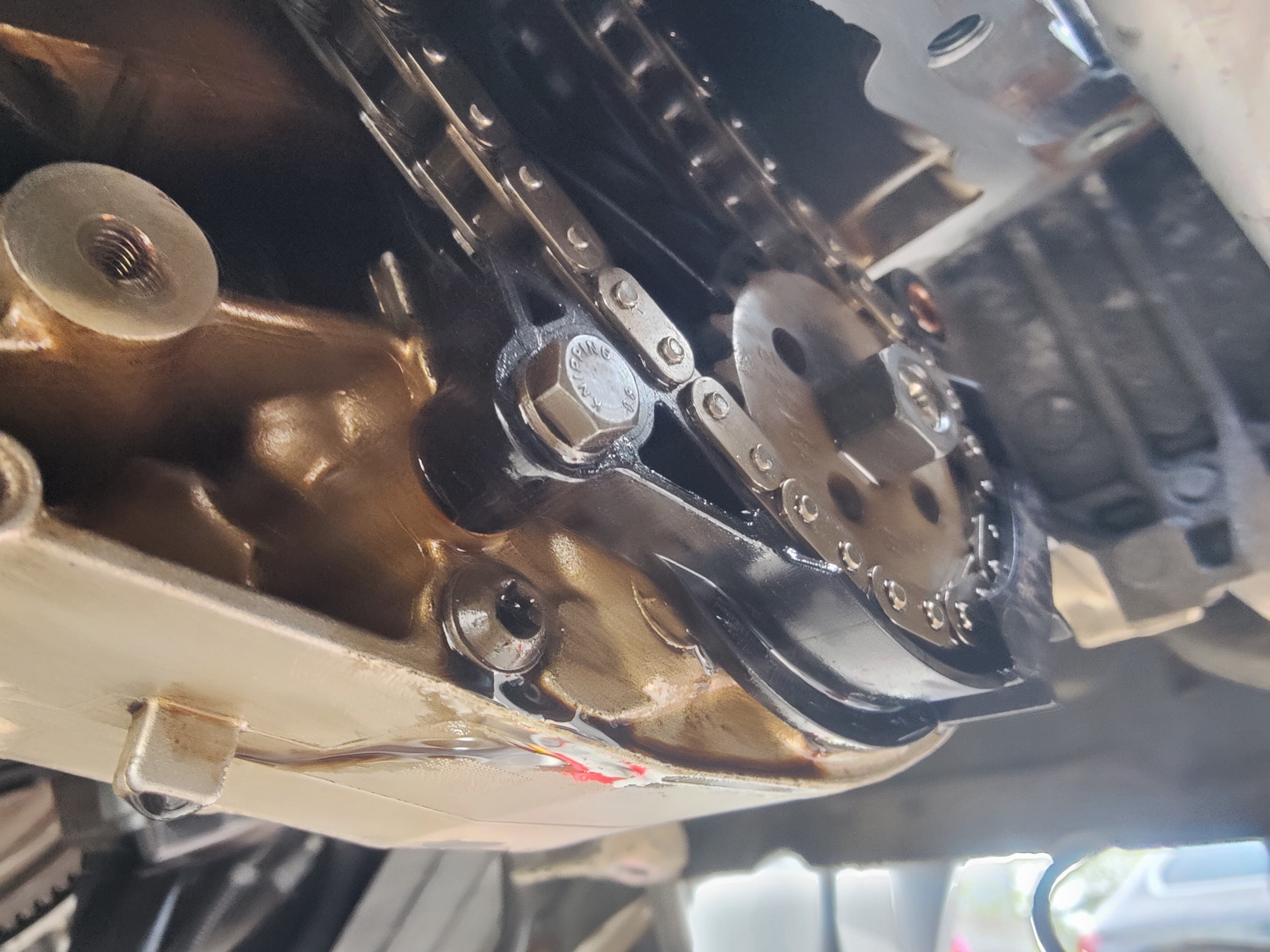

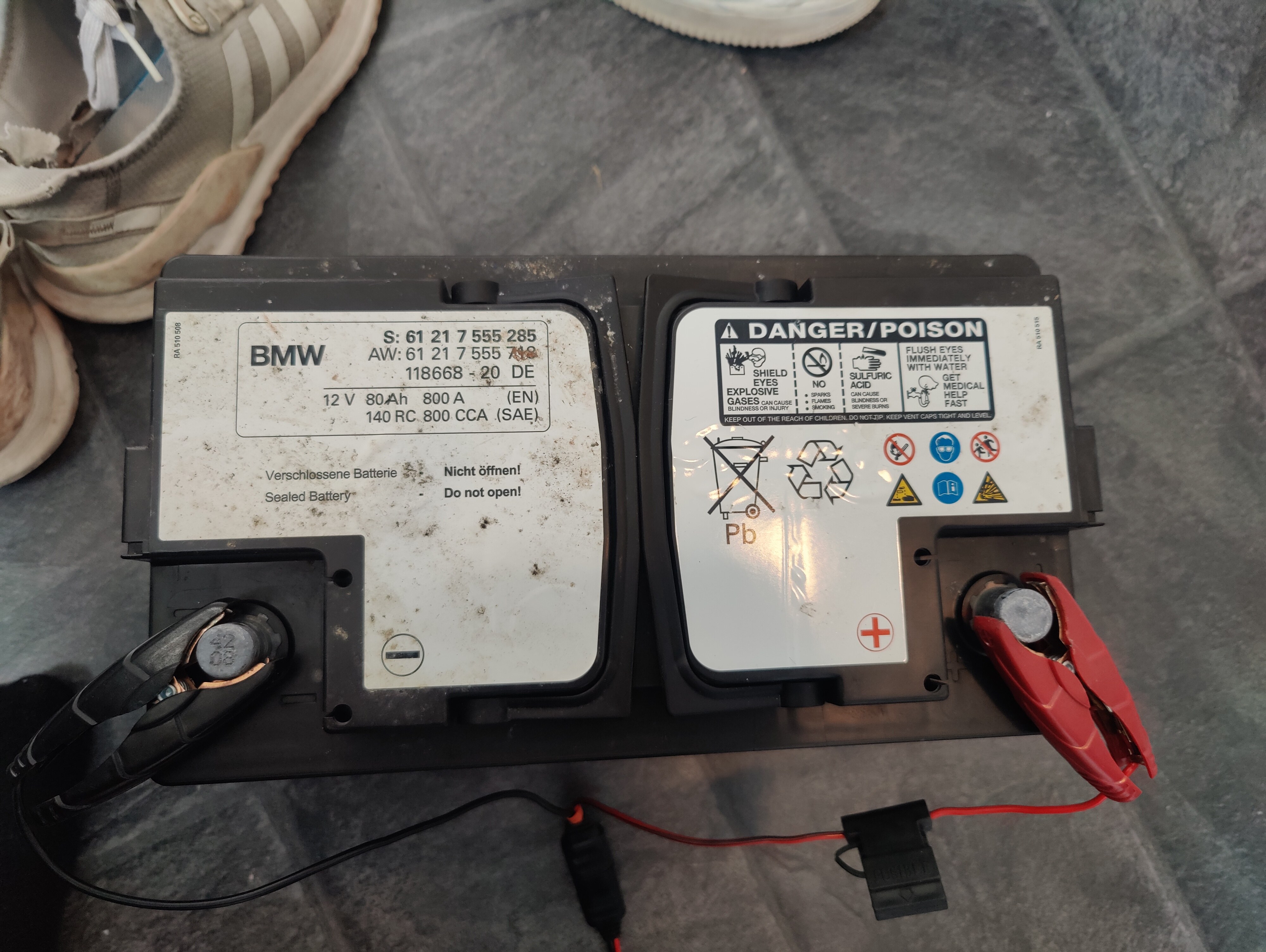

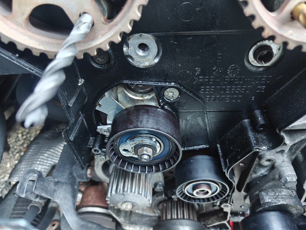

Haug530D Skrevet September 24, 2025 Forfatter Skrevet September 24, 2025 Tenker vi fortsetter litt videre med E87 116I som jeg var og hentet i 2023, denne visste jeg at register var gåent på men bil så ellers ganske ok ut, registrert første gang 16.12.2008 så en 2009 modell i praksis som var kjørt rundt 120k (Ikke mye det) Jeg ga 10k for bil og fant en gammel tusen lapp i hanskerom som jeg sendte til Norges bank og fikk 1000,- på konto så altså 9000,- for bil da, hehe jeg liker og regne inn litt ting i budsjett. Anyway, her er bilen akkurat komt hjem i tunet. Batteri uttav og på med lading, da det var helt dødt, orginalt BMW batteri (Fungerer fortsatt) Så når bilen va rigget og på plass, ja da starter man med jobben (Registerskifte på den fryktede N43 motoren) Man ser det er litt slakk i register ja Pakker inn bensinrør Låseverktøy Nye deler Litt beskyttelse må til når man skal kappe kjedet. Var litt bekymret for gnister på avveie når man har bensinrør og slikt i nærheten, men det gikk greitt det. Nytt kjede og kjedeguider på vei inn. Låseverktøy Trangt og komme til med kjedelåseverktøy, ikke mange nm dette skal skrues til med Riktig moment og grader er viktig, det skulle jo vise seg senere at her måtte det nye bolter igjen (Mer om det senere) mslello, sveigis og teerex reagerte på dette 3

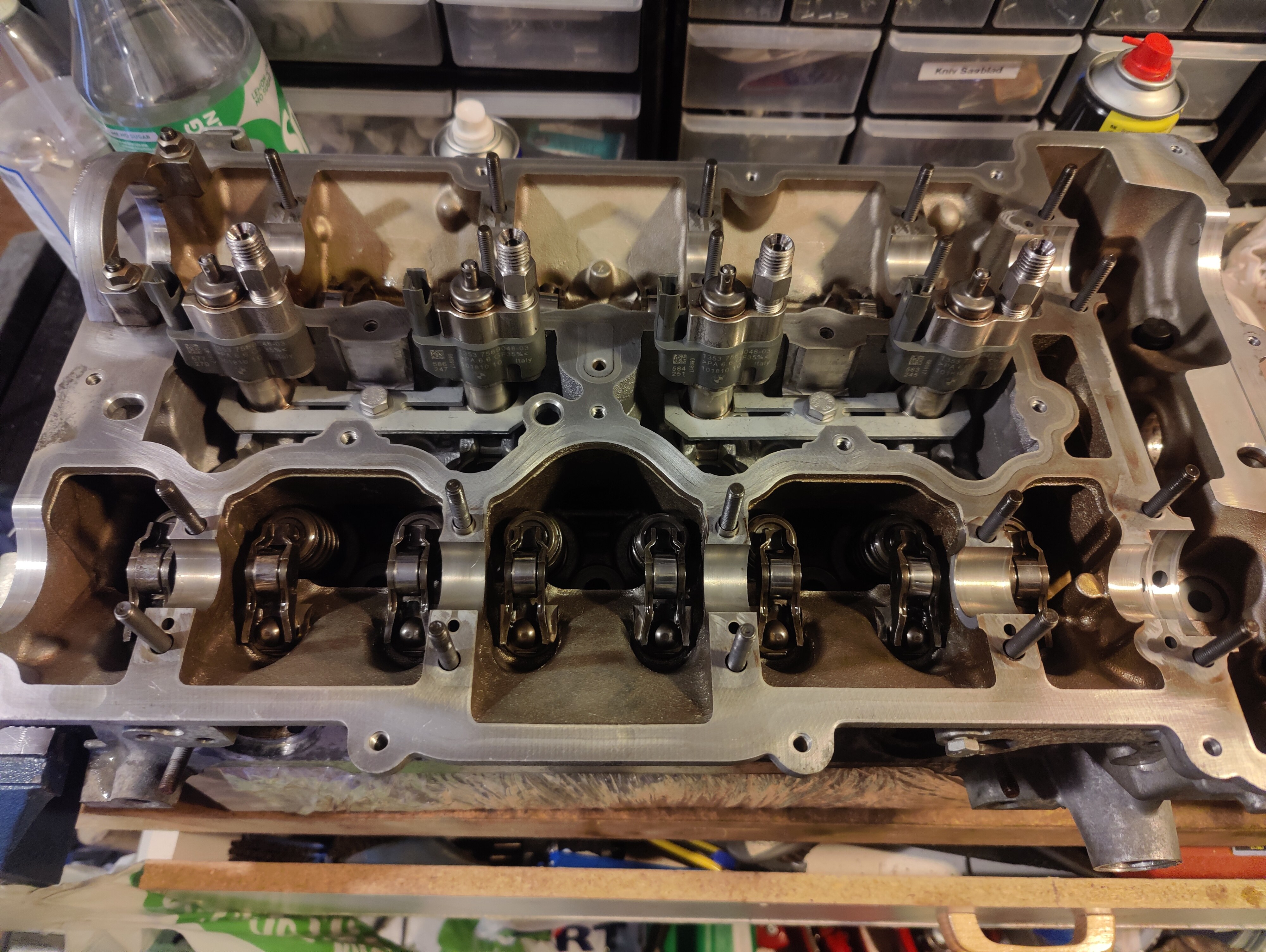

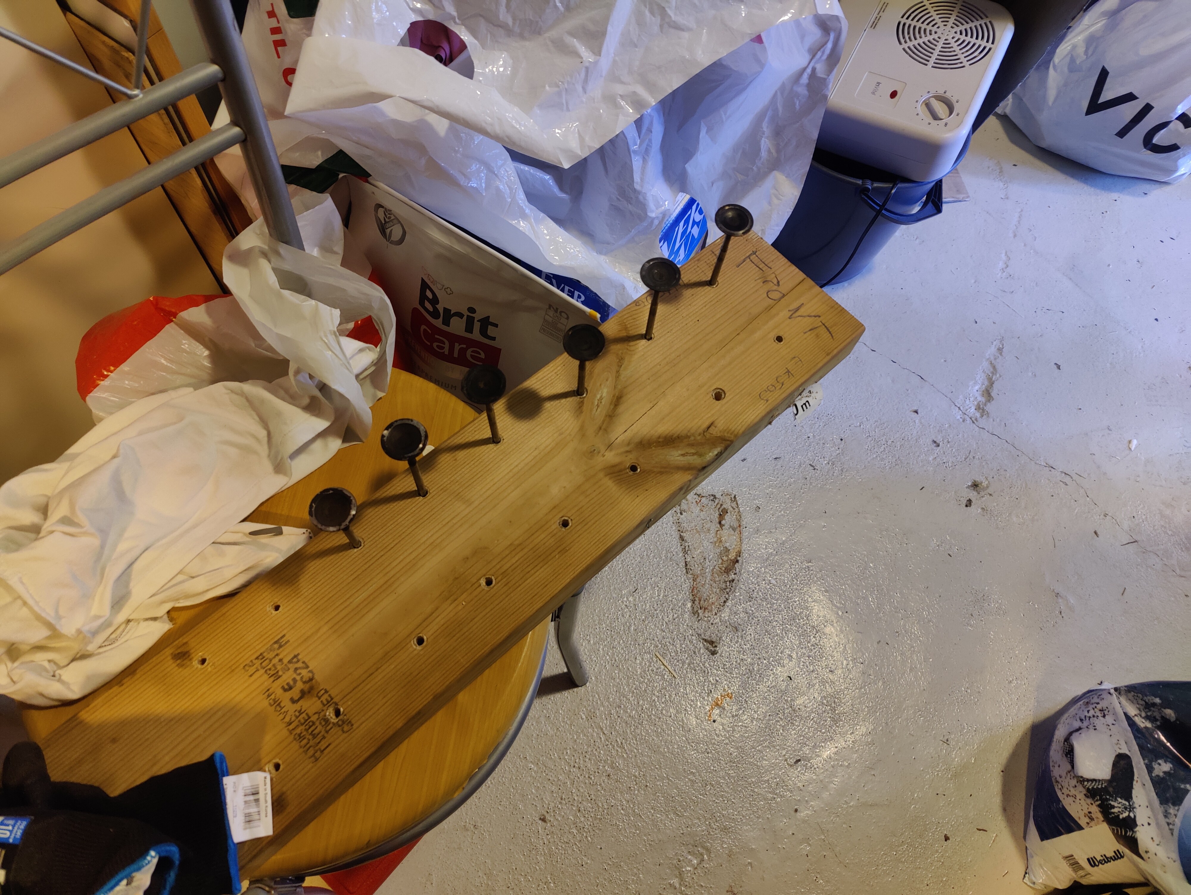

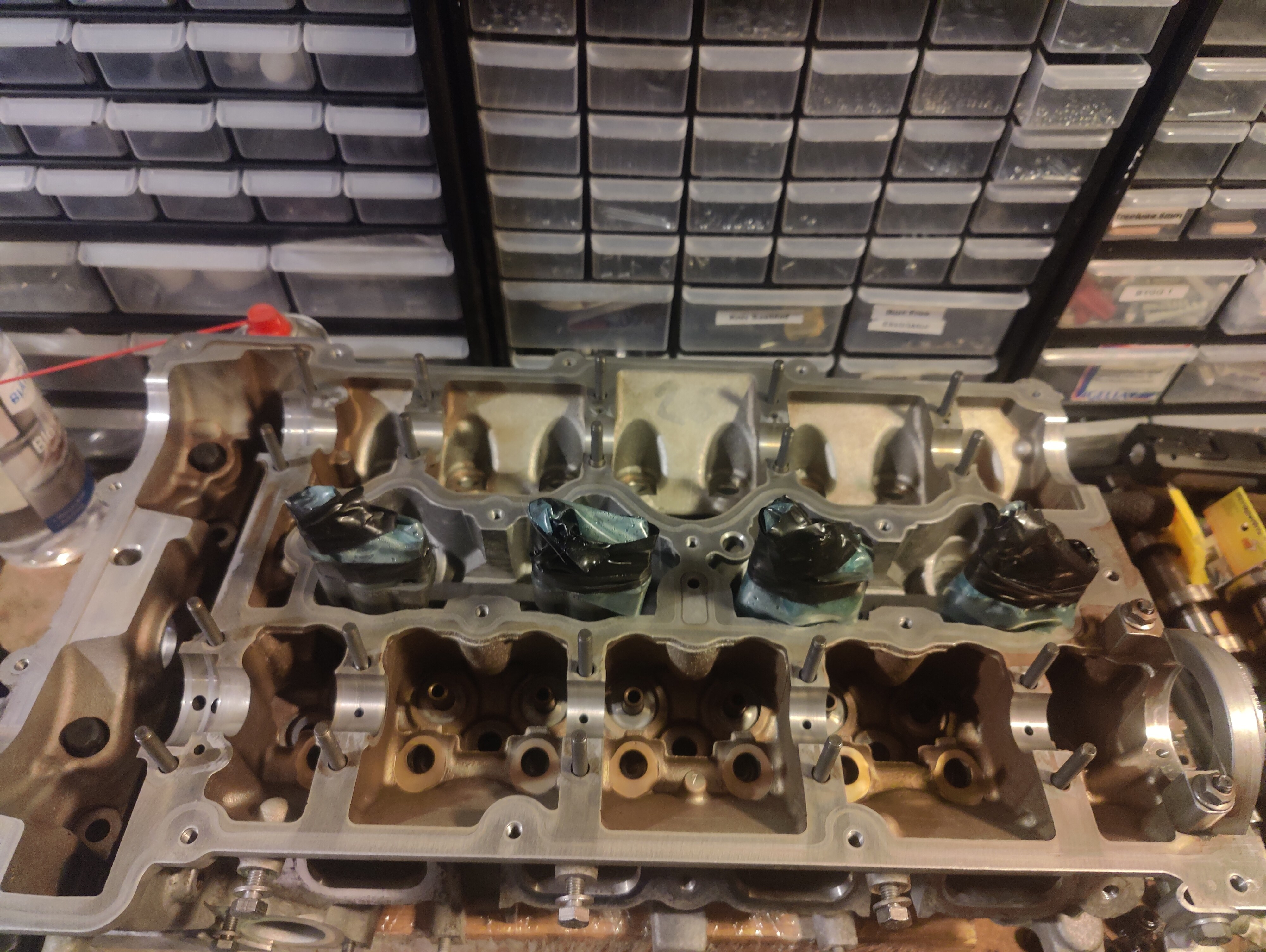

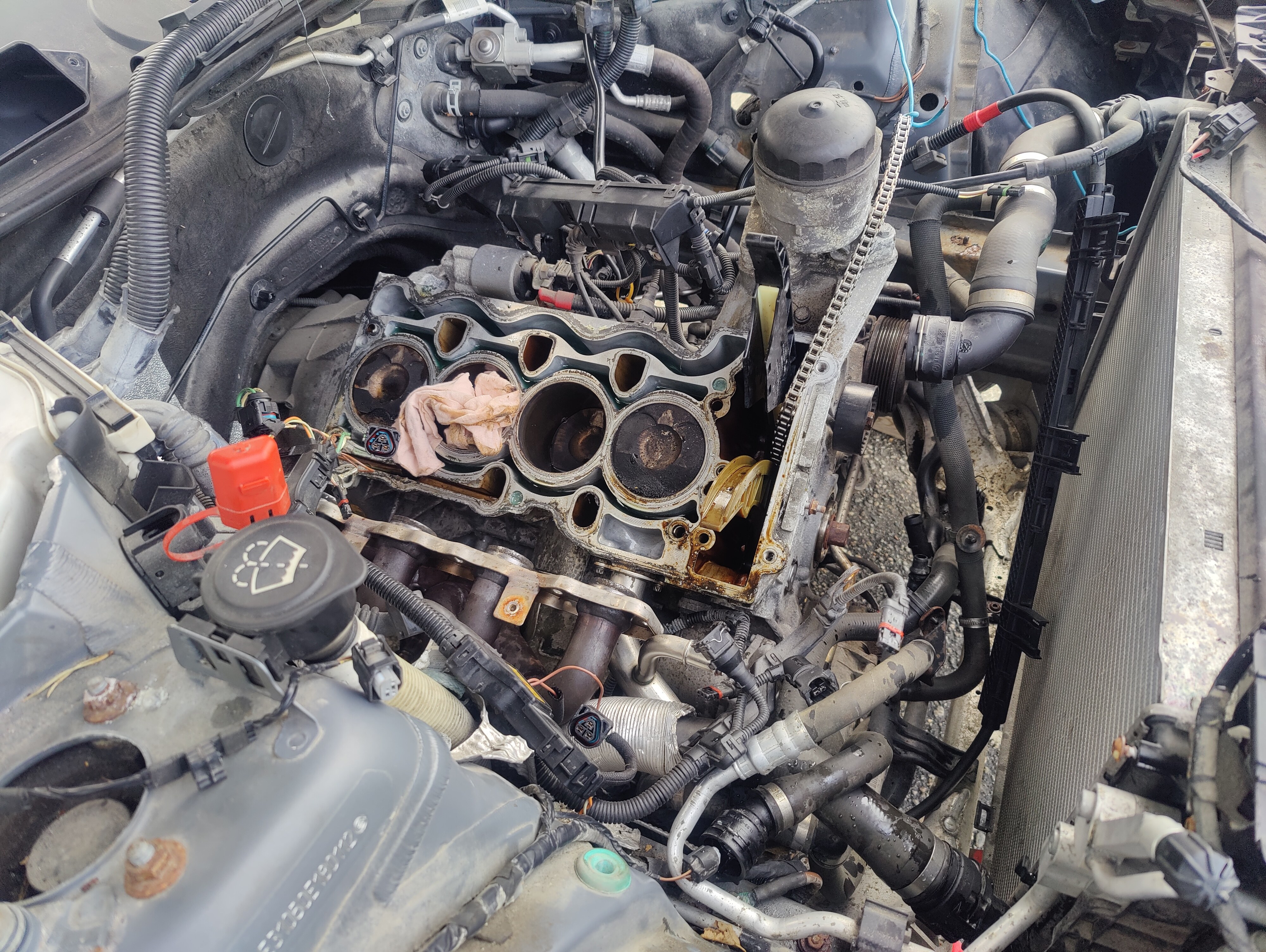

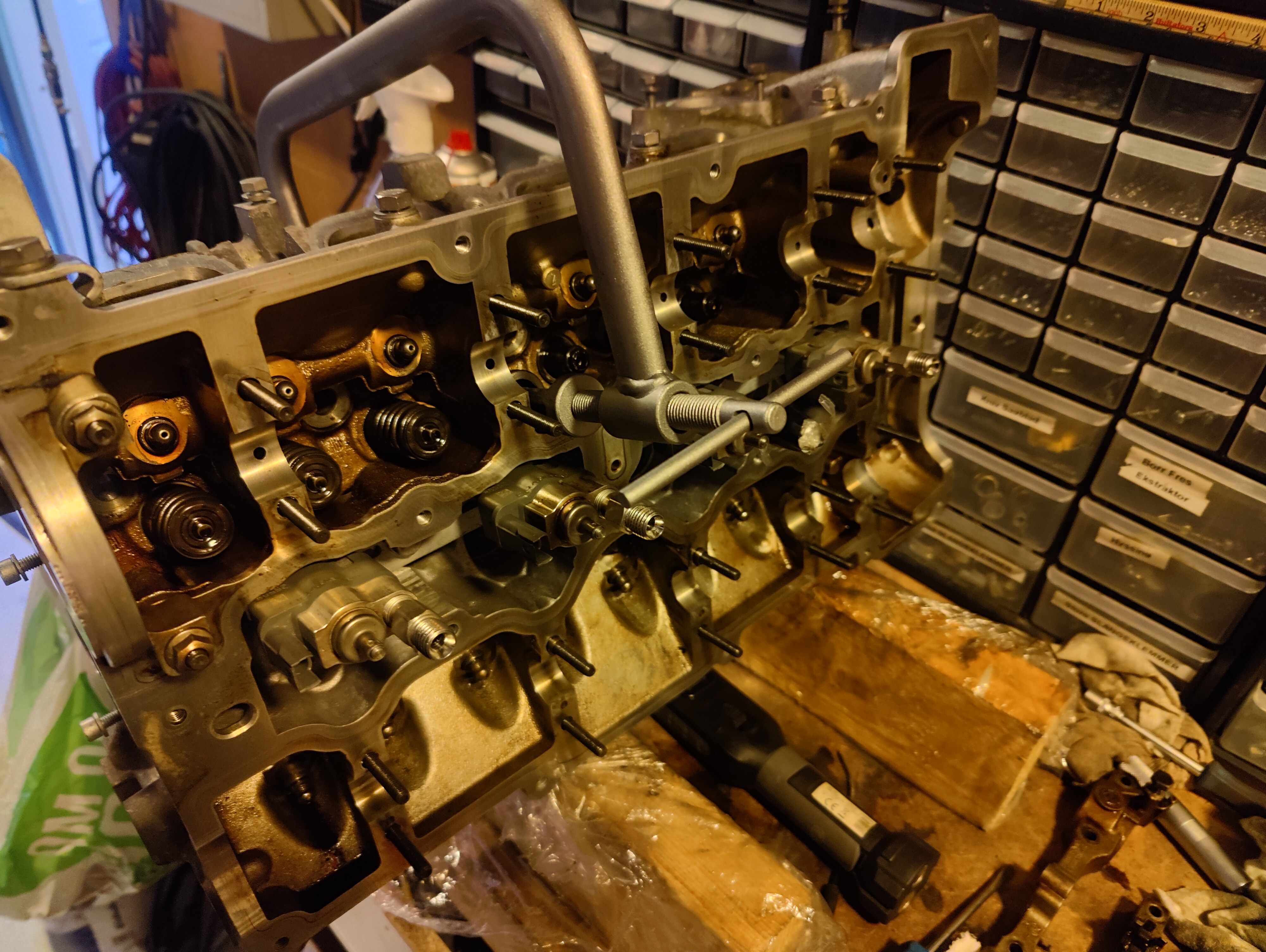

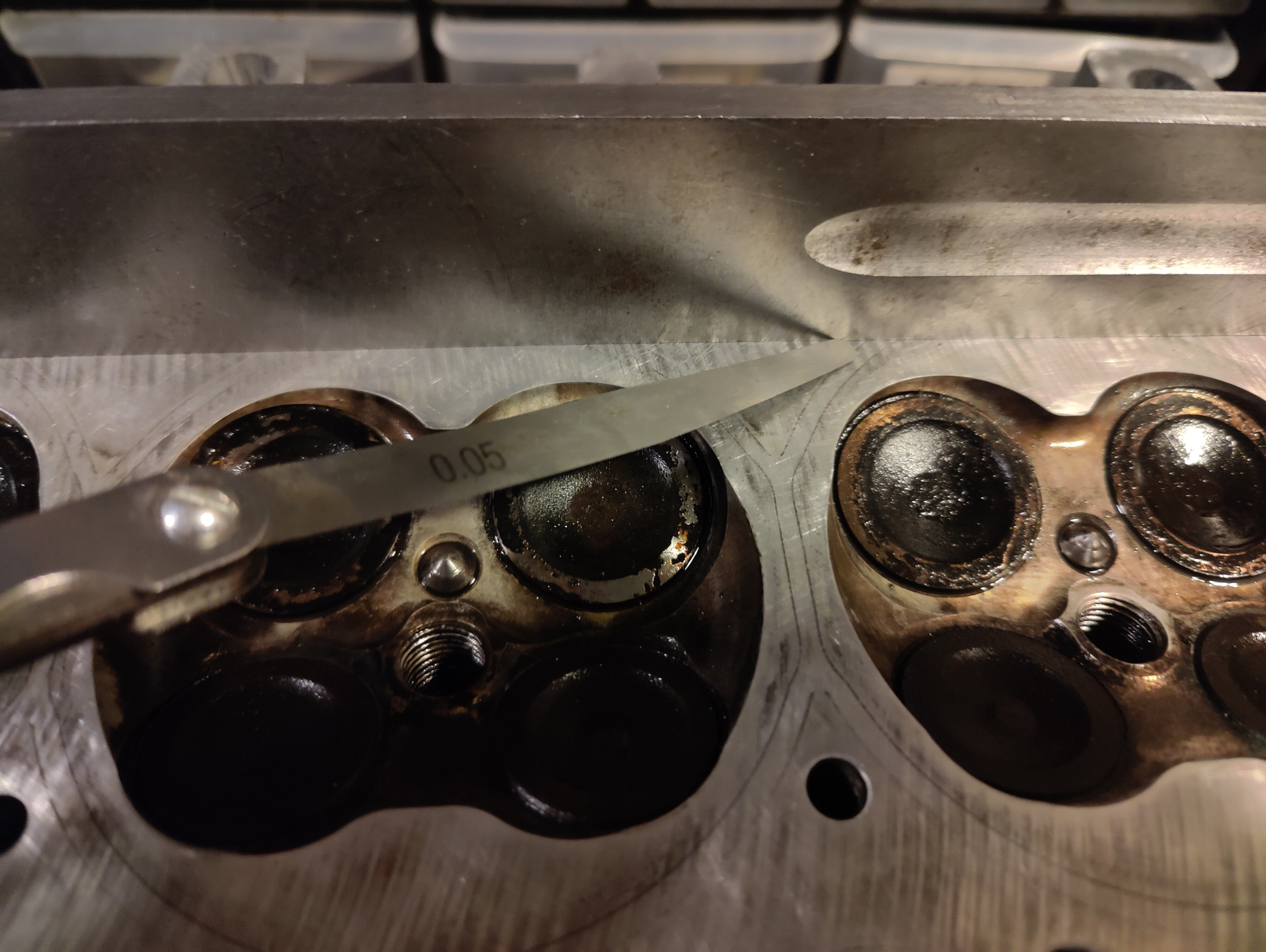

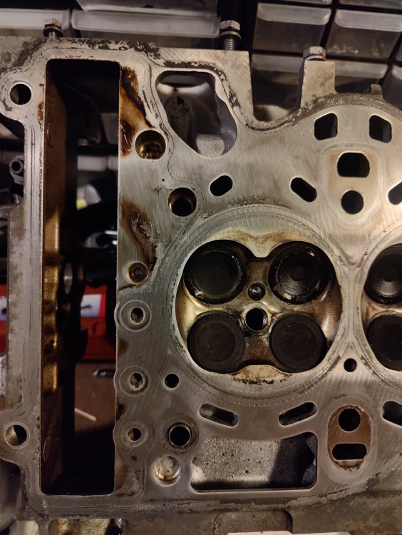

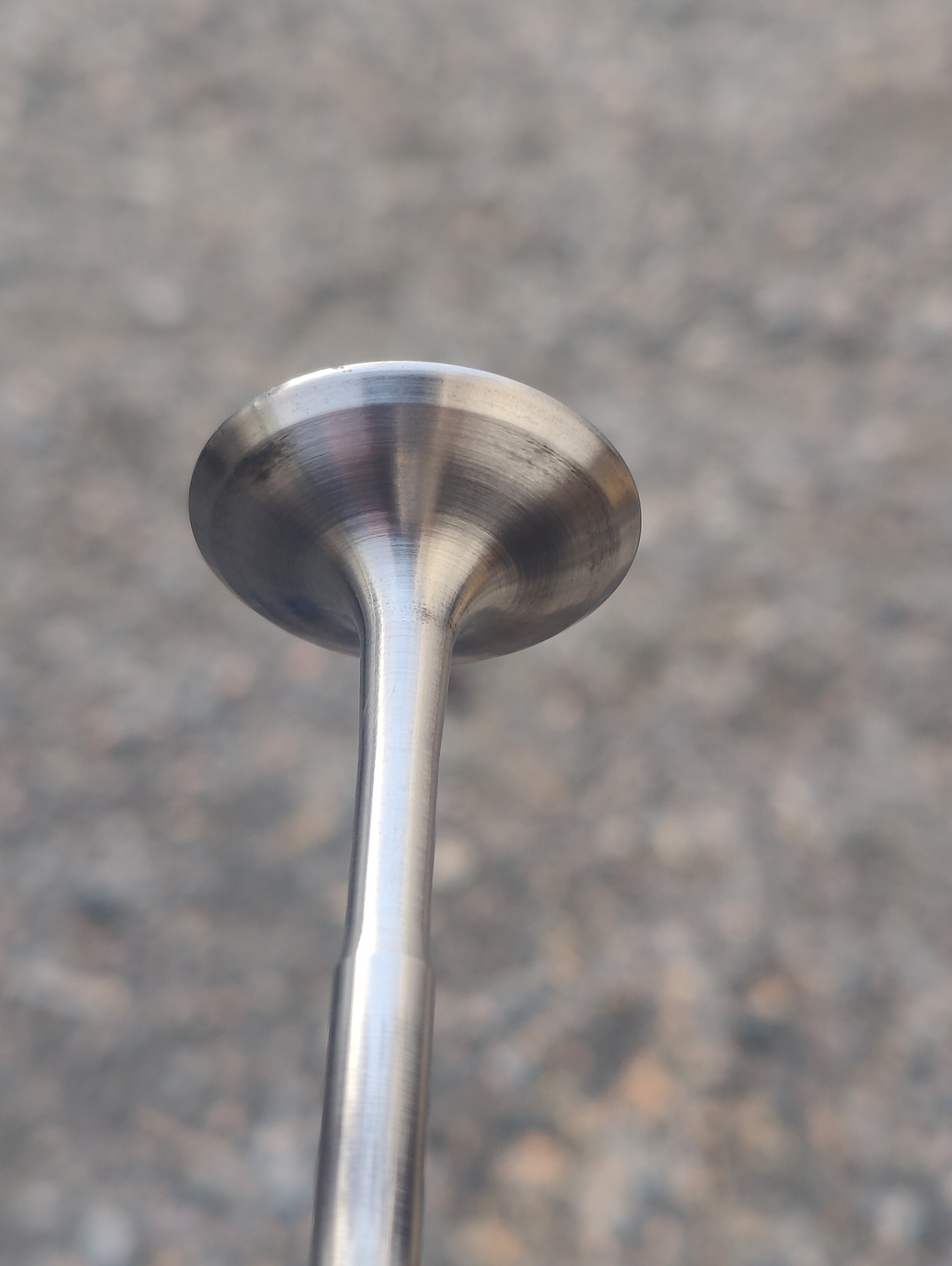

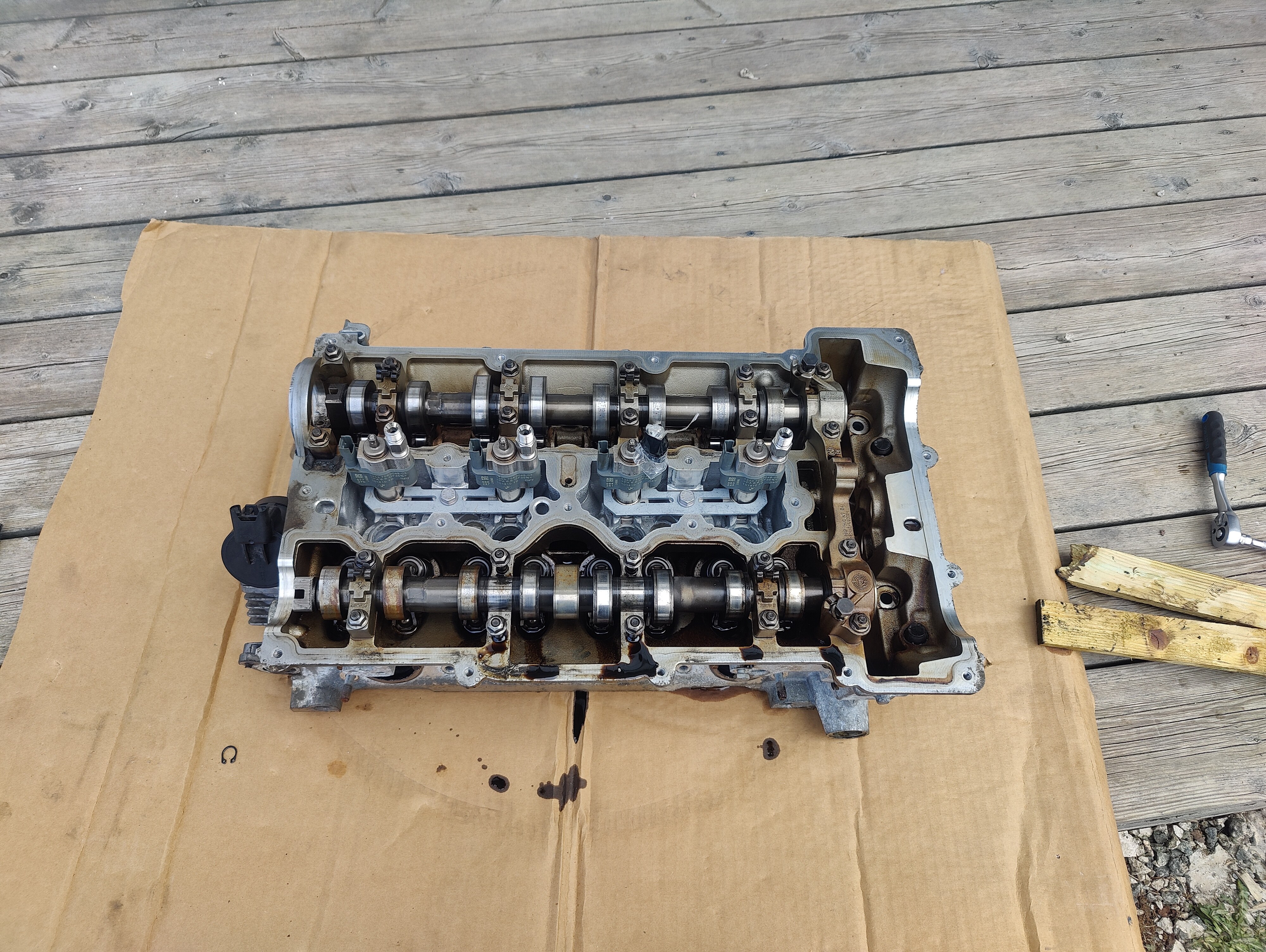

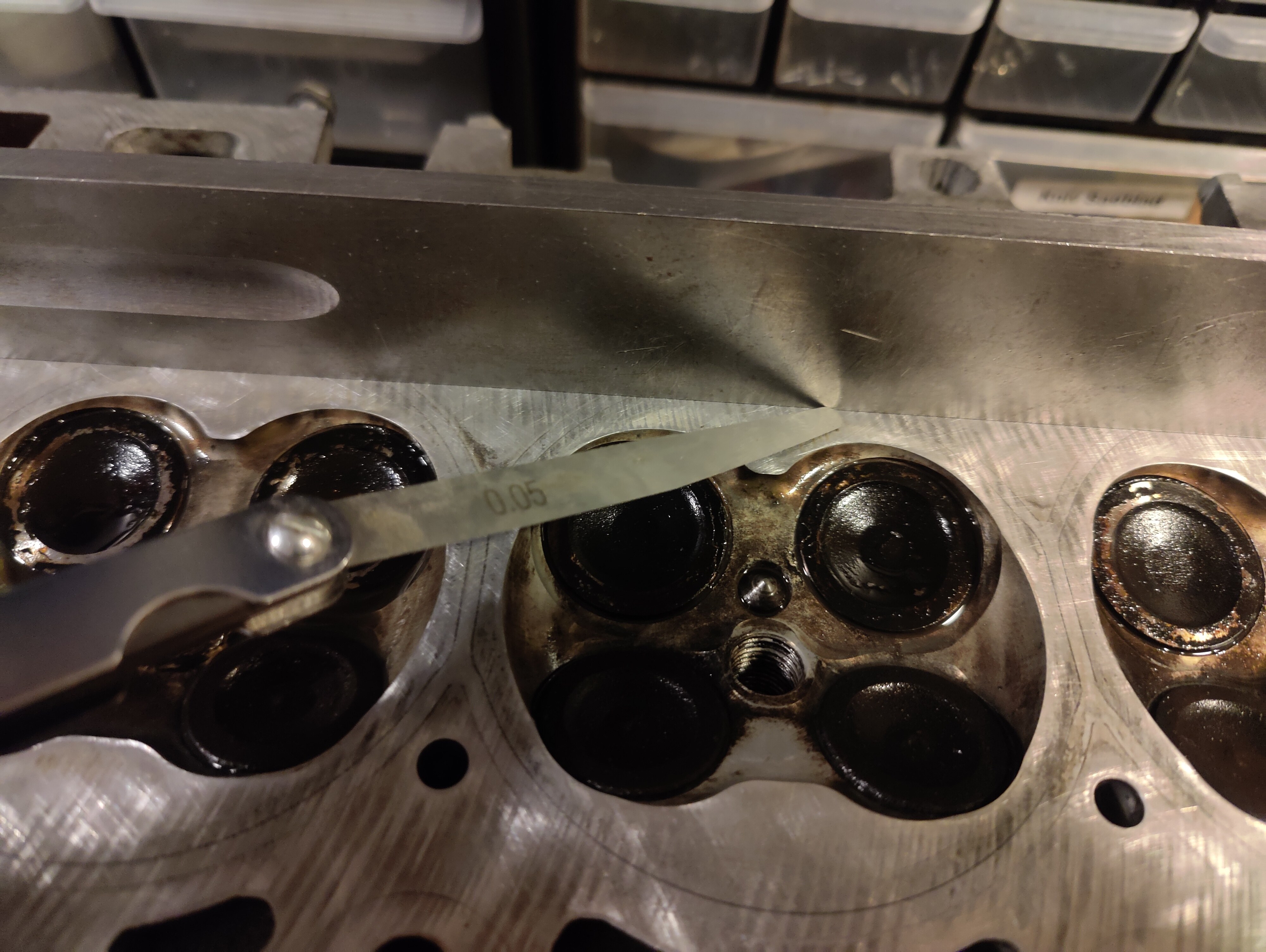

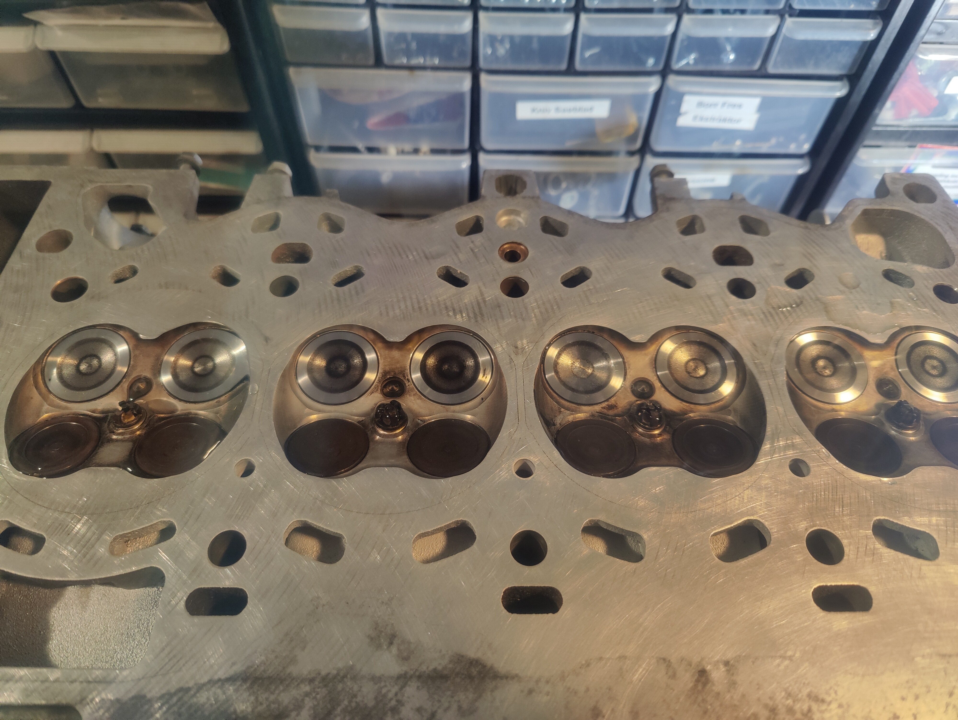

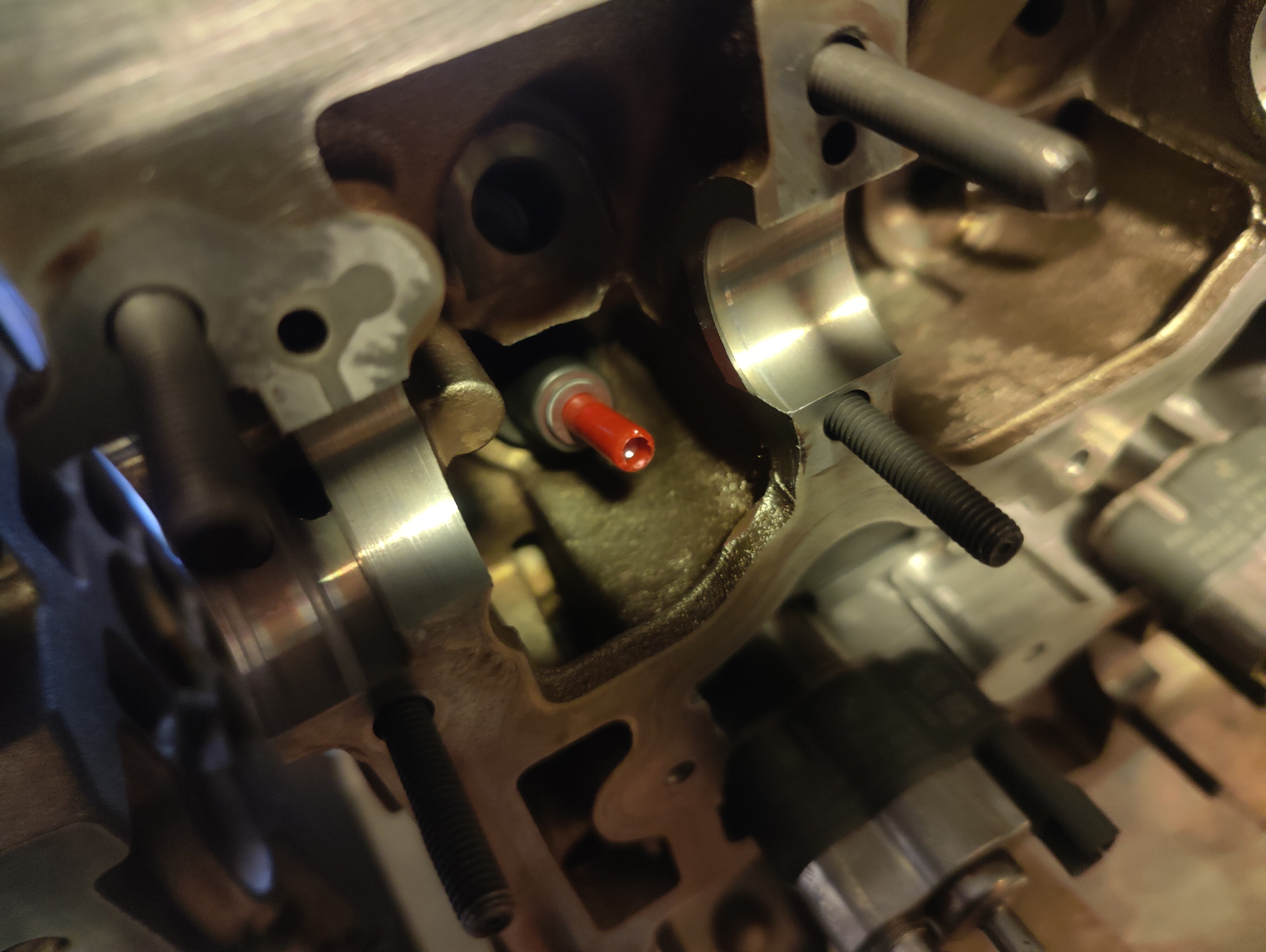

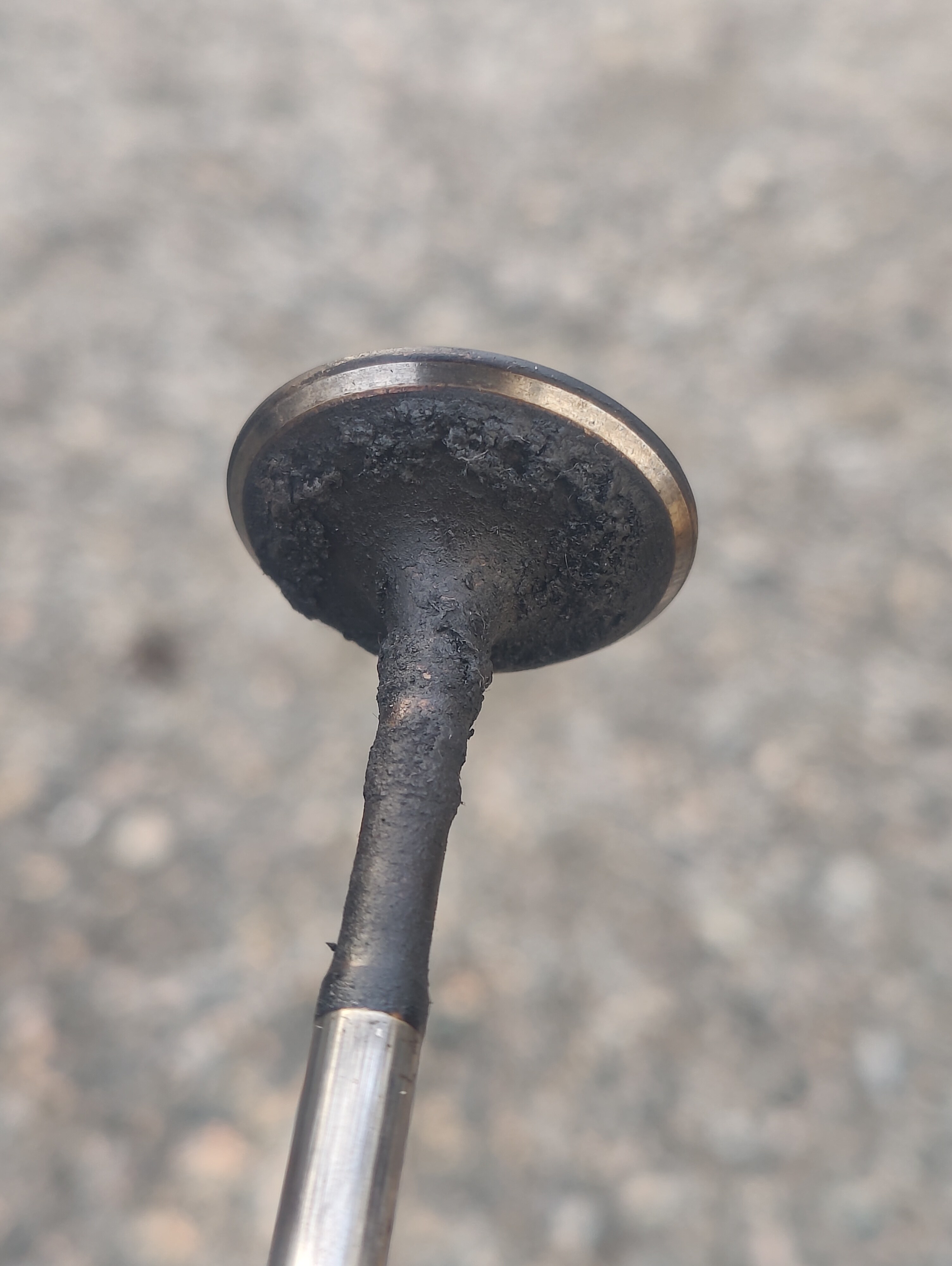

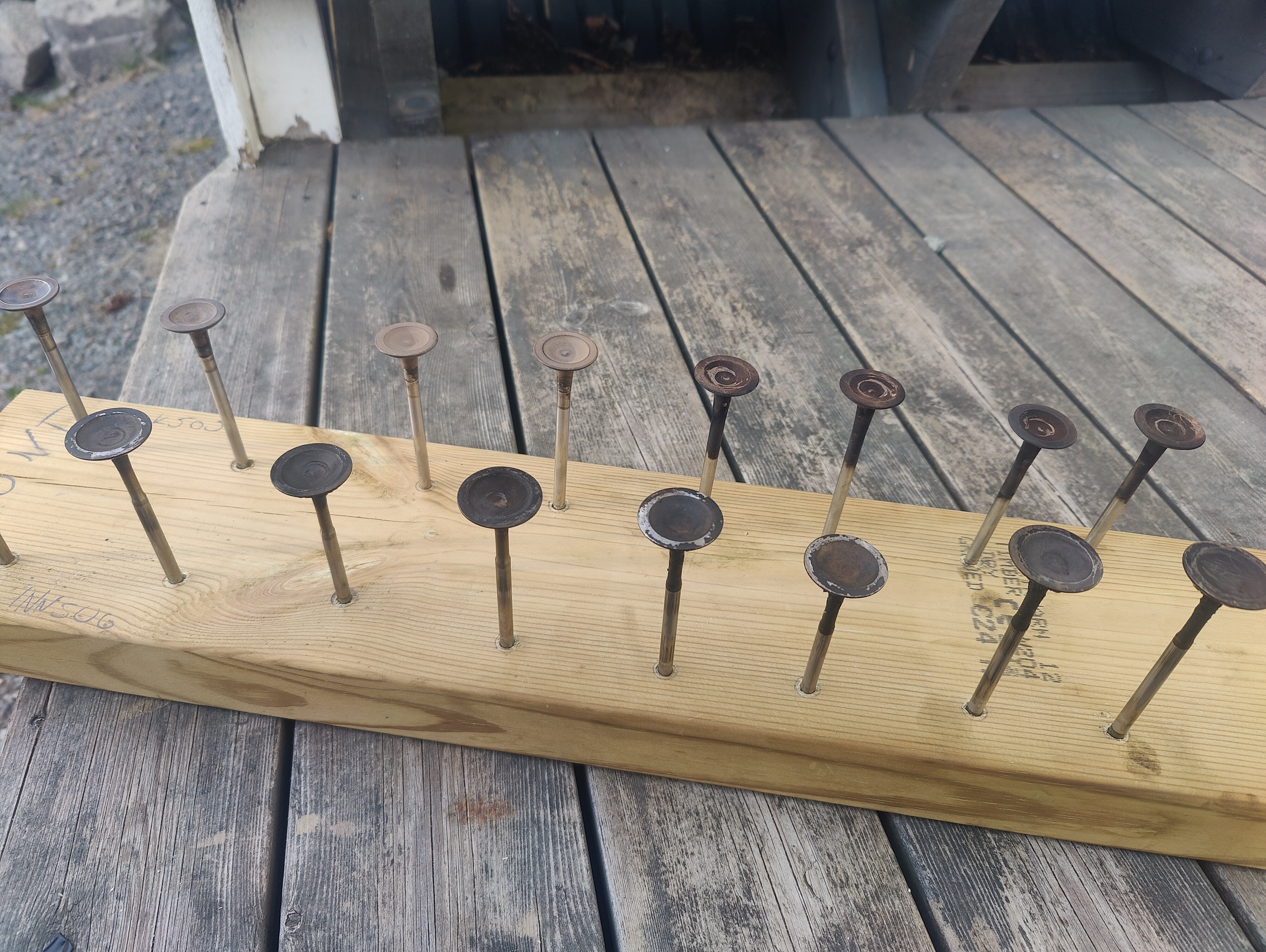

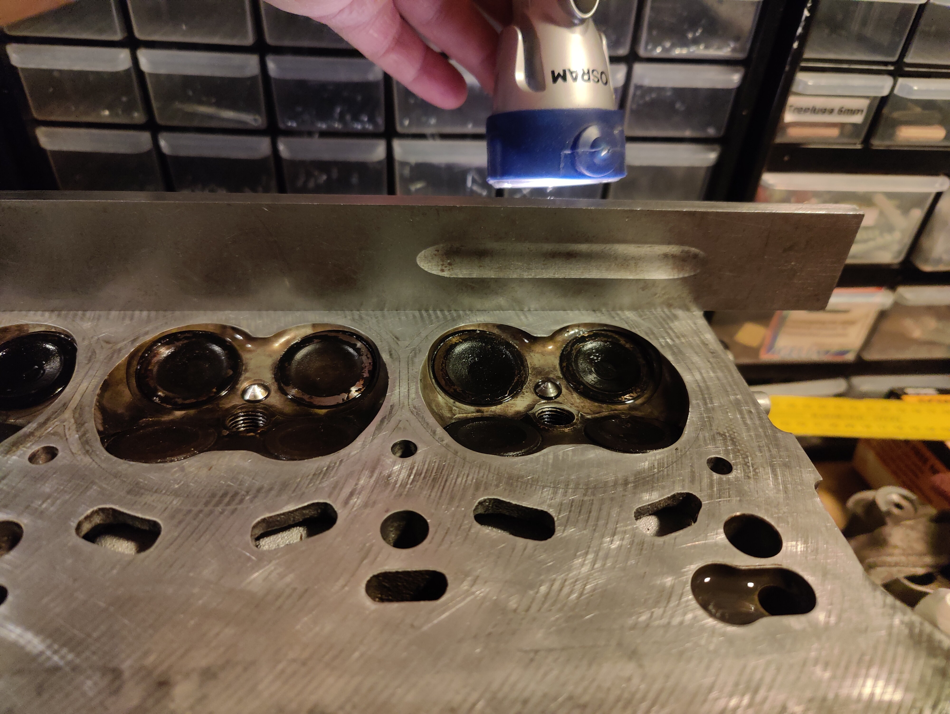

Haug530D Skrevet September 24, 2025 Forfatter Skrevet September 24, 2025 Tenke vi fortsetter i dette innlegget. Hadde jo i grunnen fått montert alt, men skulle jo også bytte plugger når jeg først holdt på, det viste seg snart at det var en del vann i ene sylinderen, så da var det jo bare og hive seg rundt og demontere toppen også, samt at ved nærmere inspeksjon så var det en del plastbiter i bunnpanne også. Av med topp. Måling av planhet på topp, max avvik i lengderetning på N43B16 er 0,1mm og i bredde er max 0,05, hadde ikke sjans og få 0,005 under rettholt i noen av retningene, så det ble ikke noe planing av topp (Hadde ikke vært noe problem da jeg er maskinarbeider/cnc operatør) Når vi alikevel var komt så langt da bytter vi ventil tettinger og sliper ventilseter. Viktig og holde orden på hvor løftearmer og løftere skal være osv... Klargjort for rengjøring Før pussing av ventil Etter Viser ikke så godt på bildet her, men jeg utførte en vanntest i ett døgn ca etter ventil sliping, man setter da ventilene løst neddi toppen og heller vann oppi, om det fortsatt er vann der dagen etterpå så er det "Good to go" og resten av montering kan fullføres. Nye ventiltettinger på vei, det røde der er verktøy for og sette de innpå (Følger med i settet) sveigis, mslello, Olaandref og 1 annen reagerte på dette 4

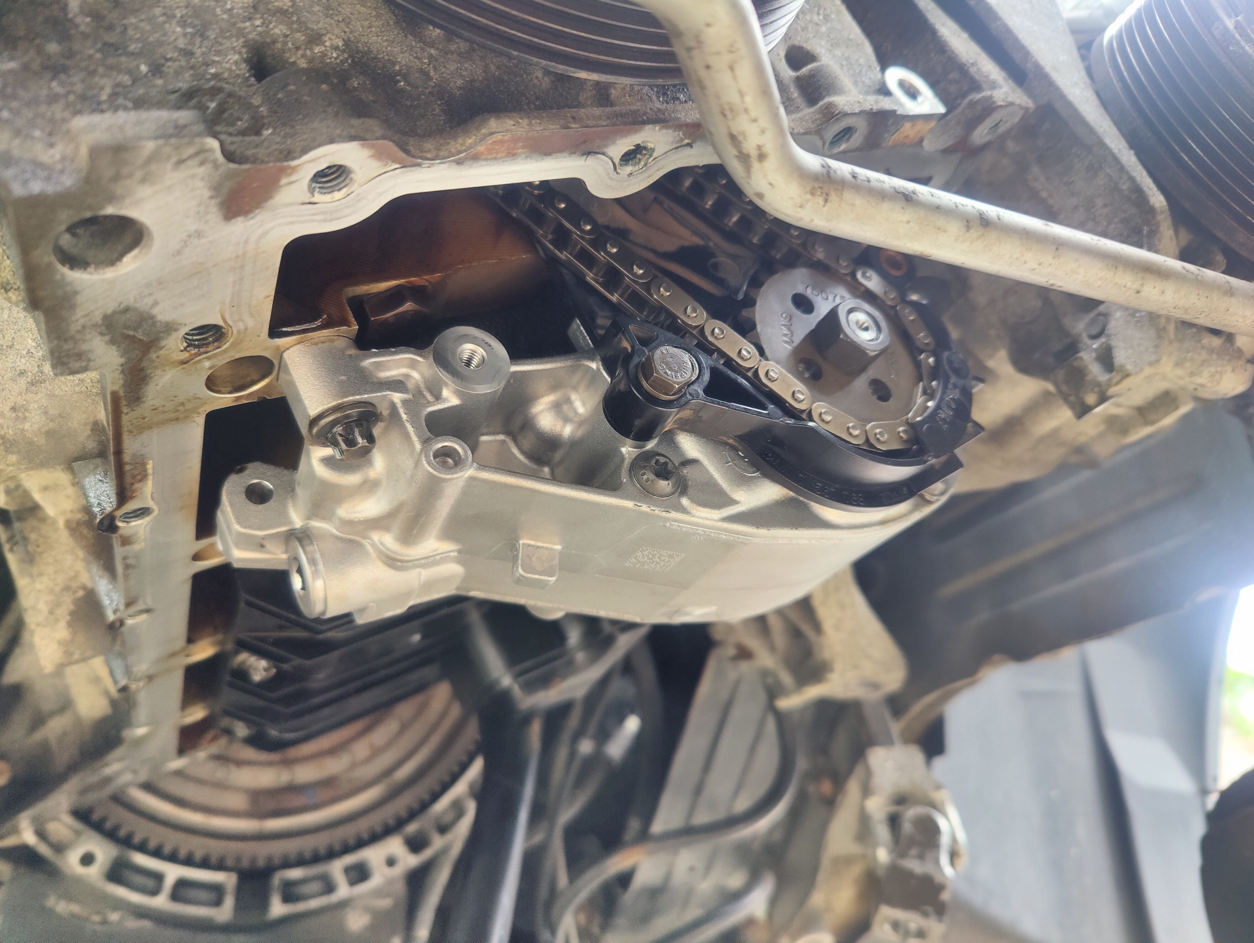

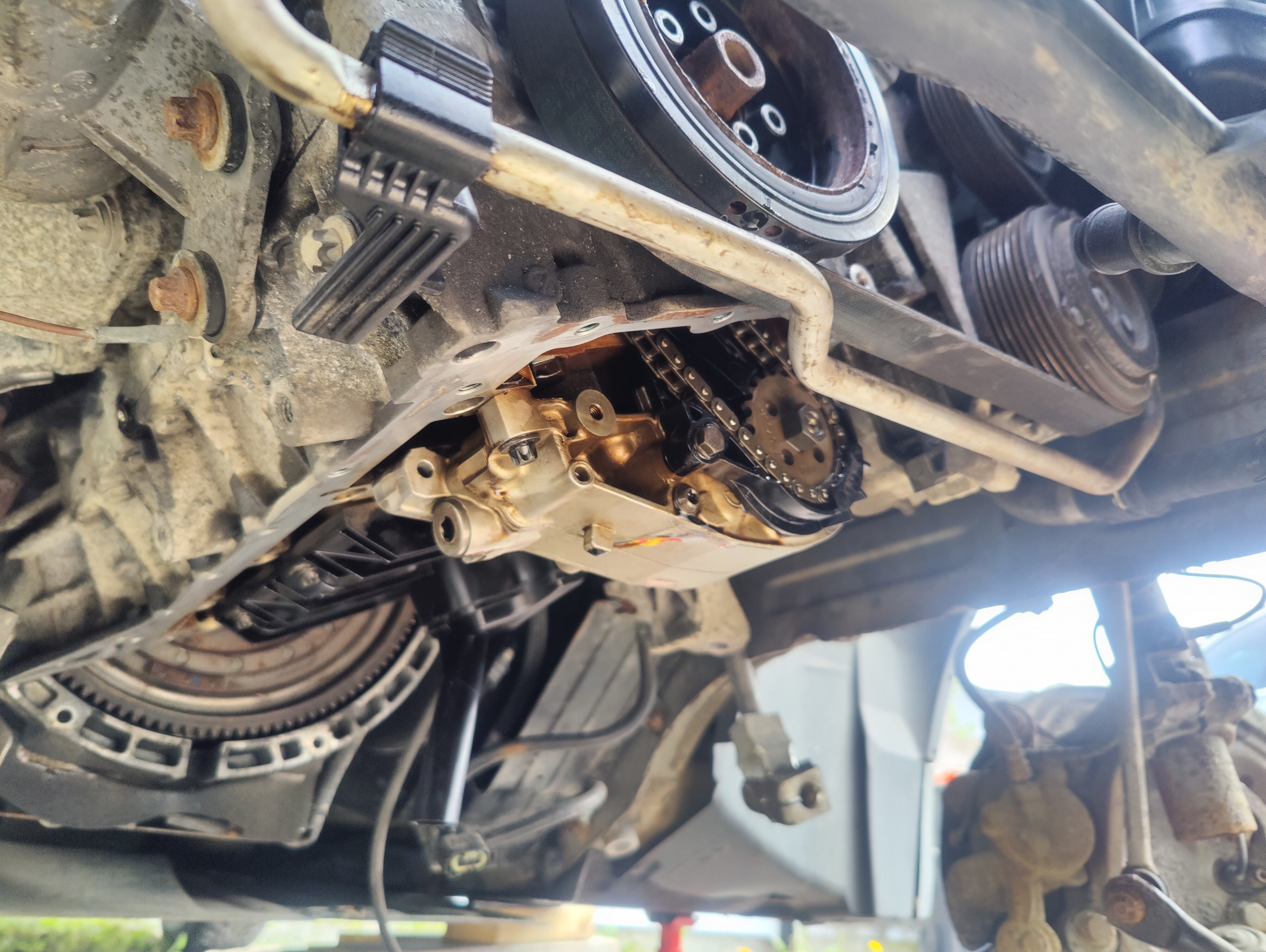

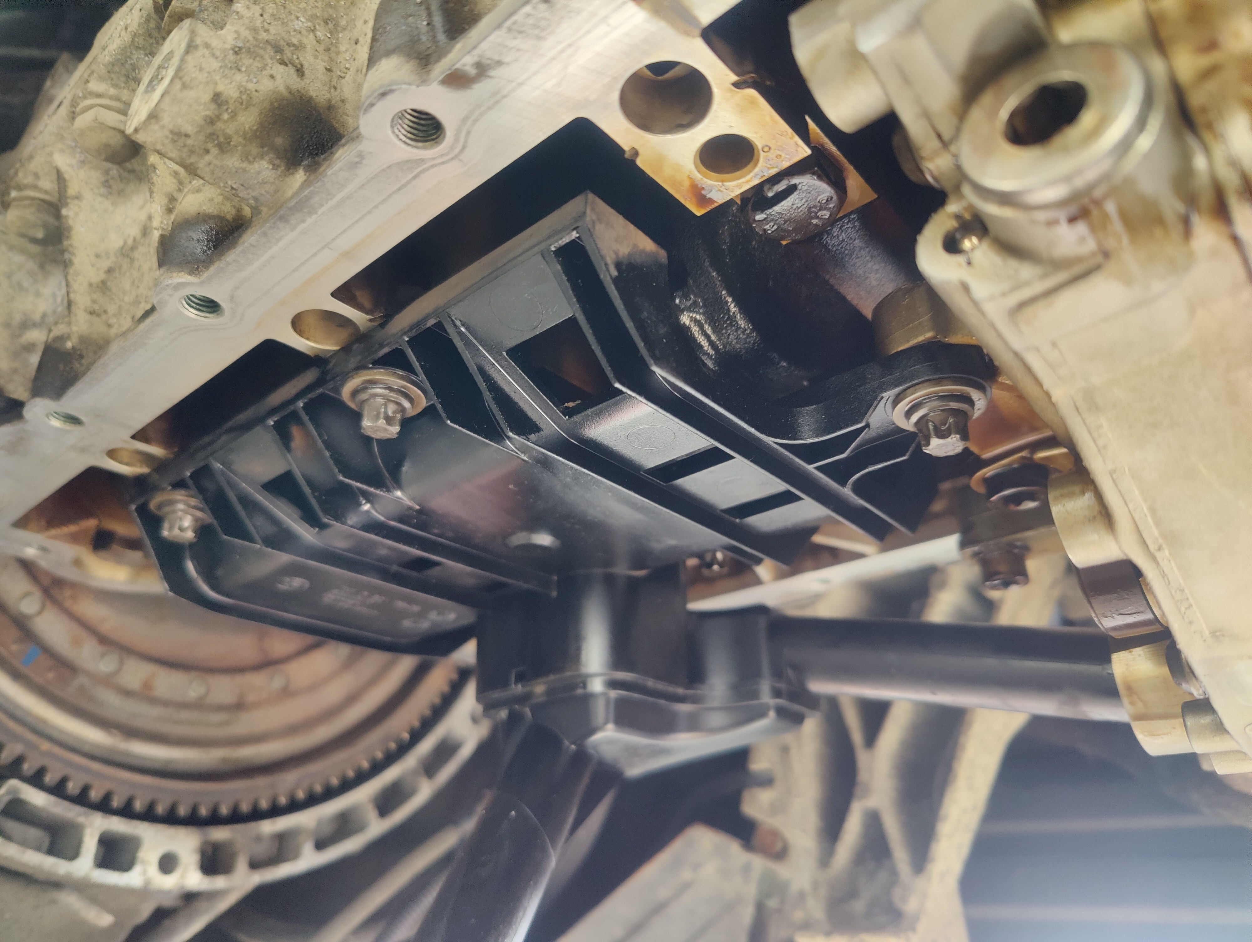

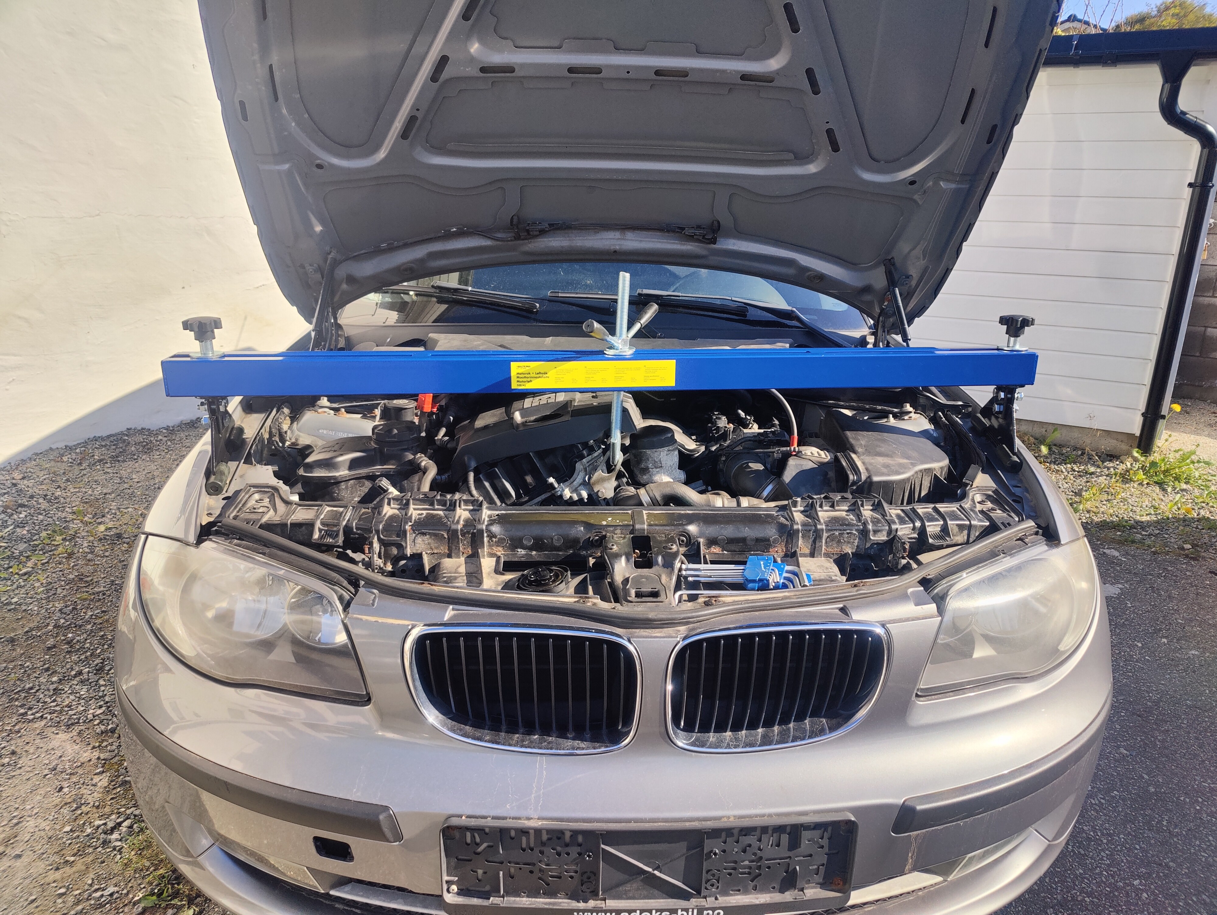

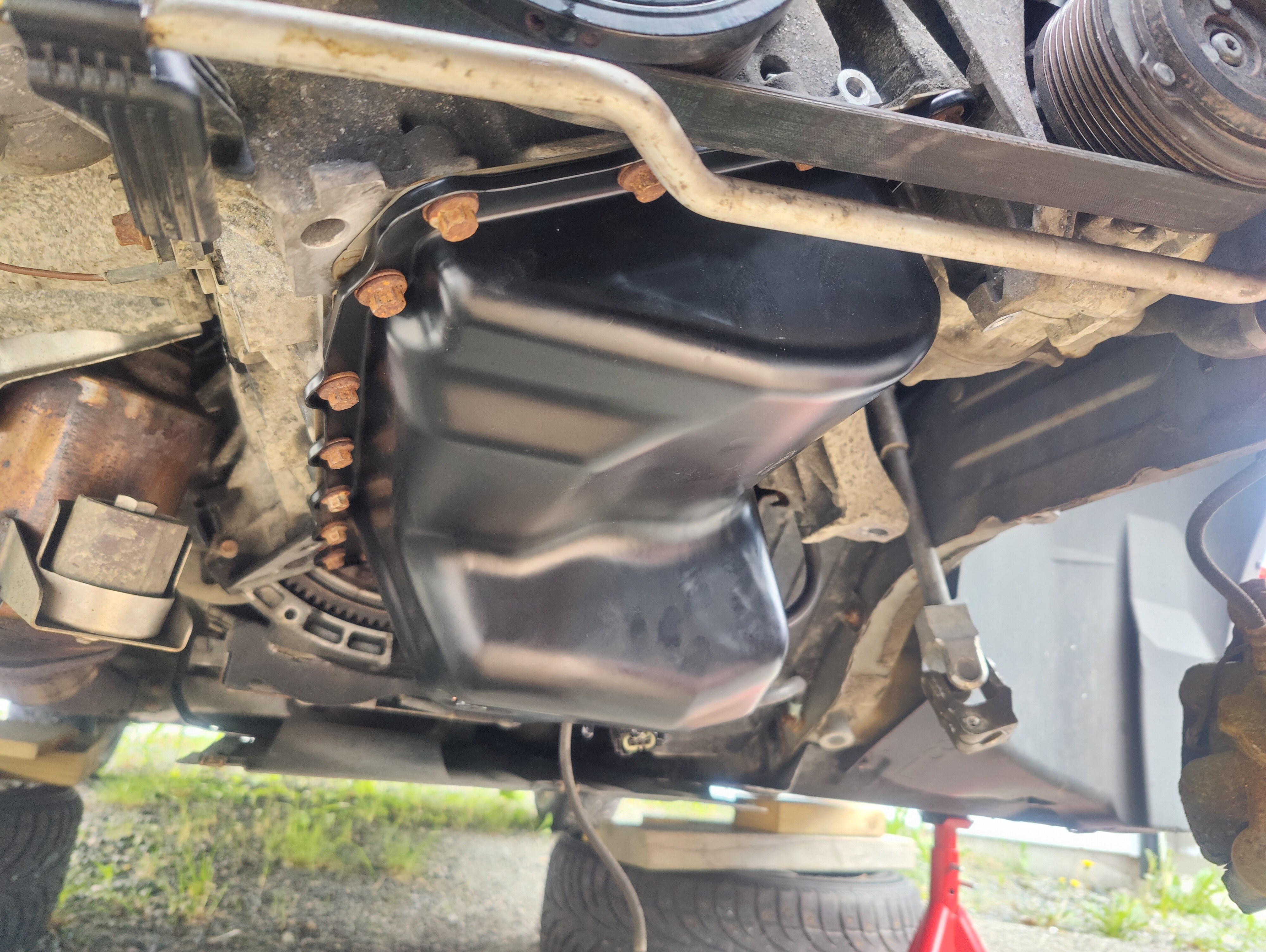

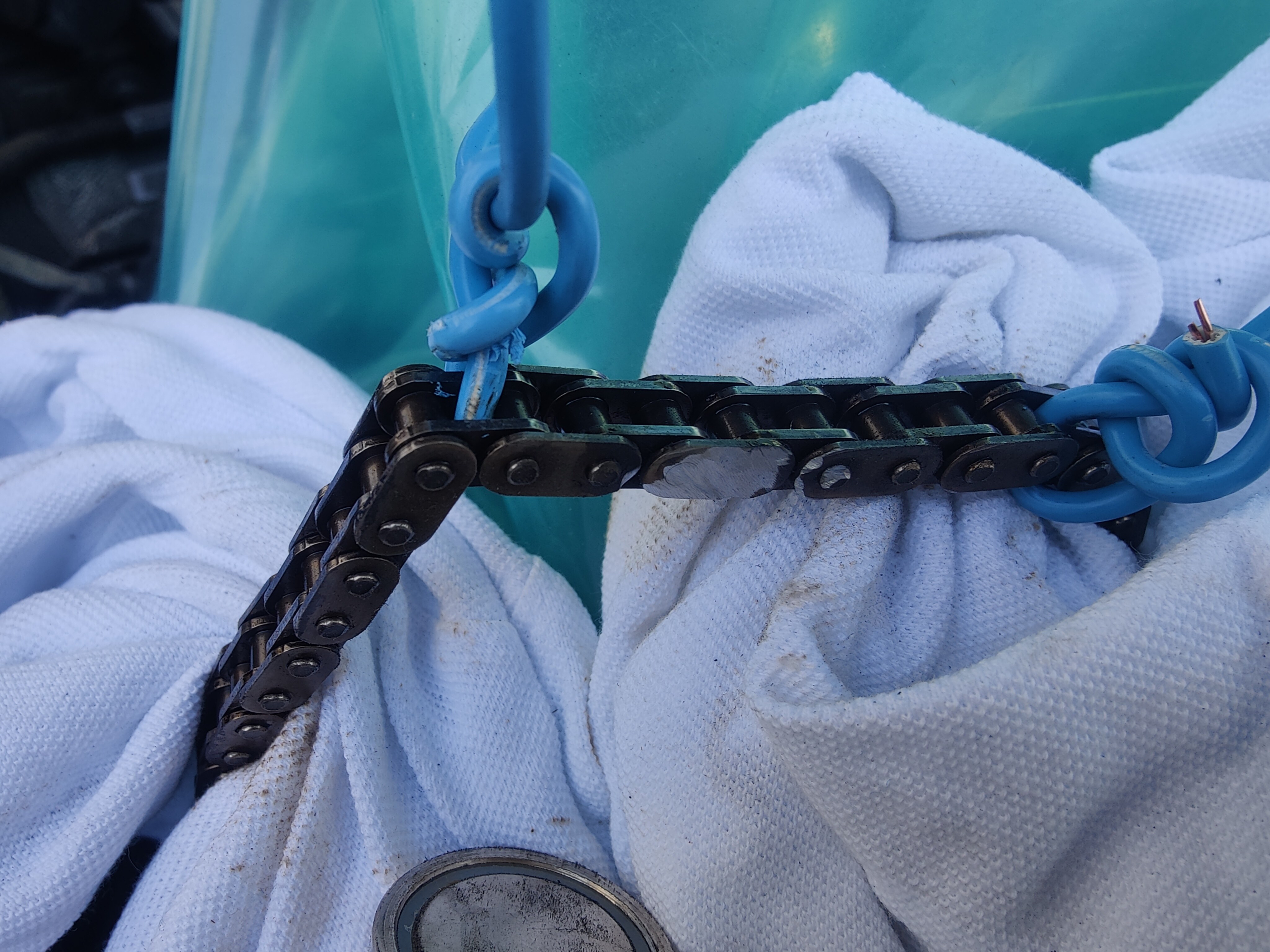

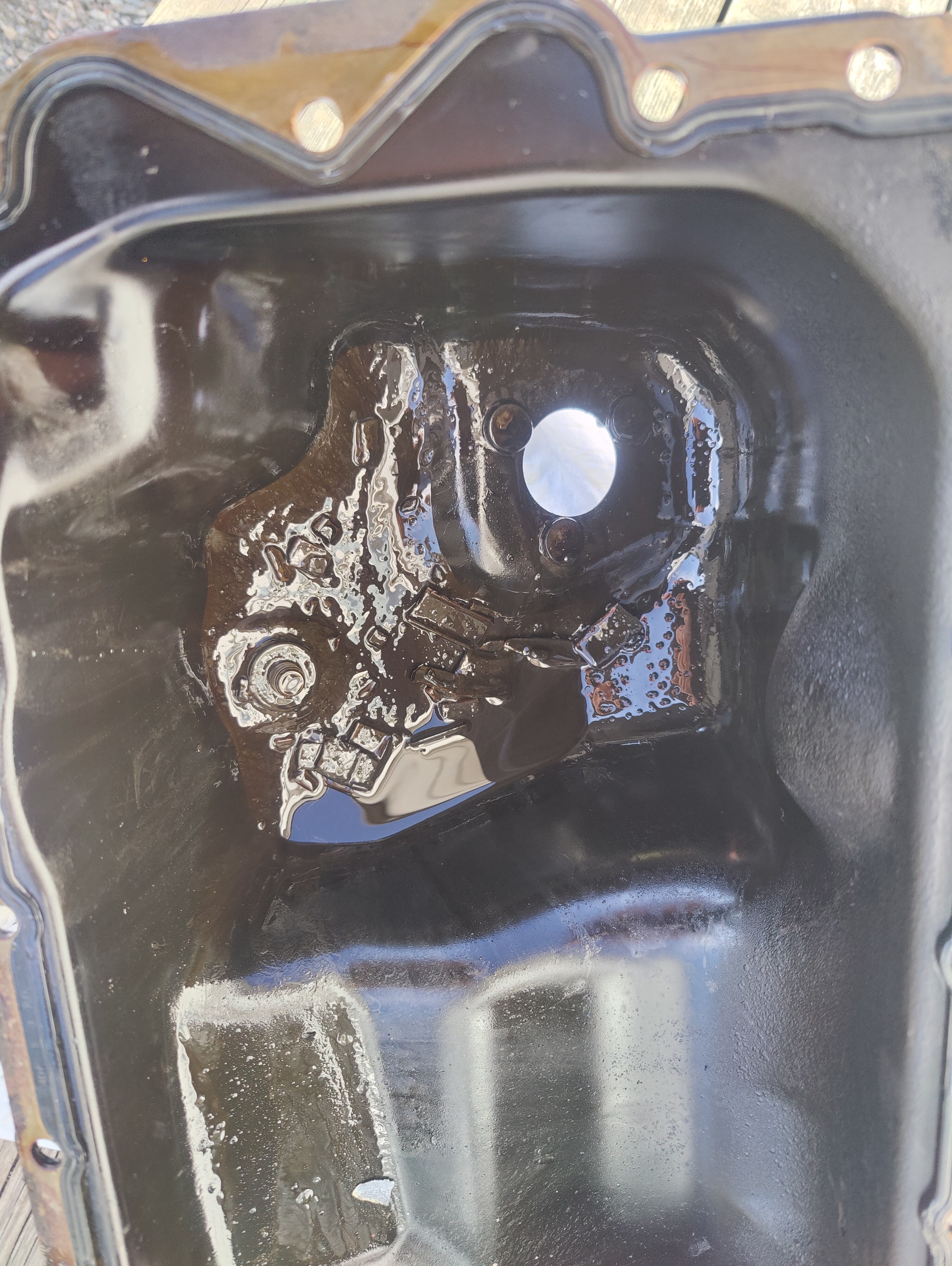

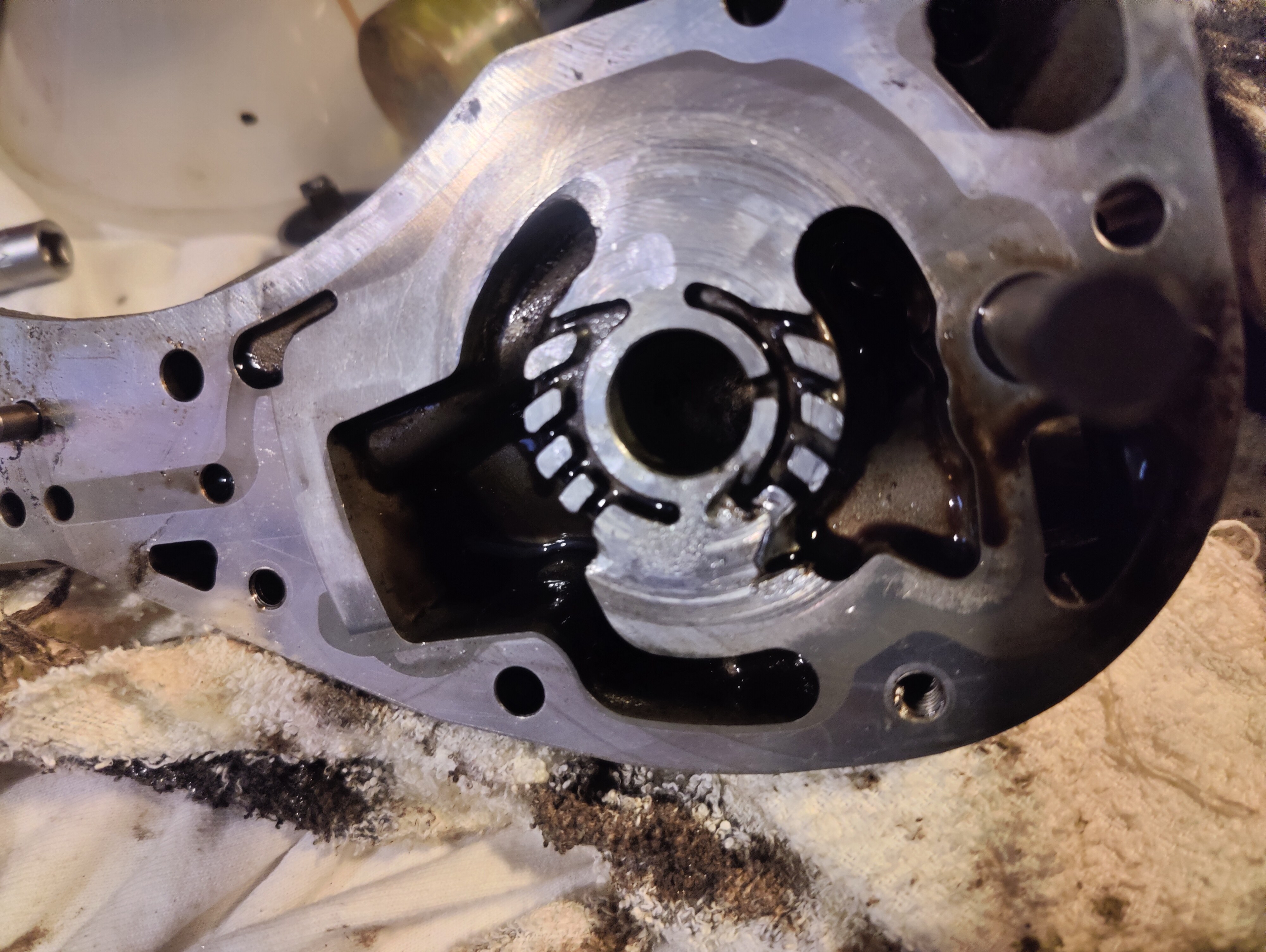

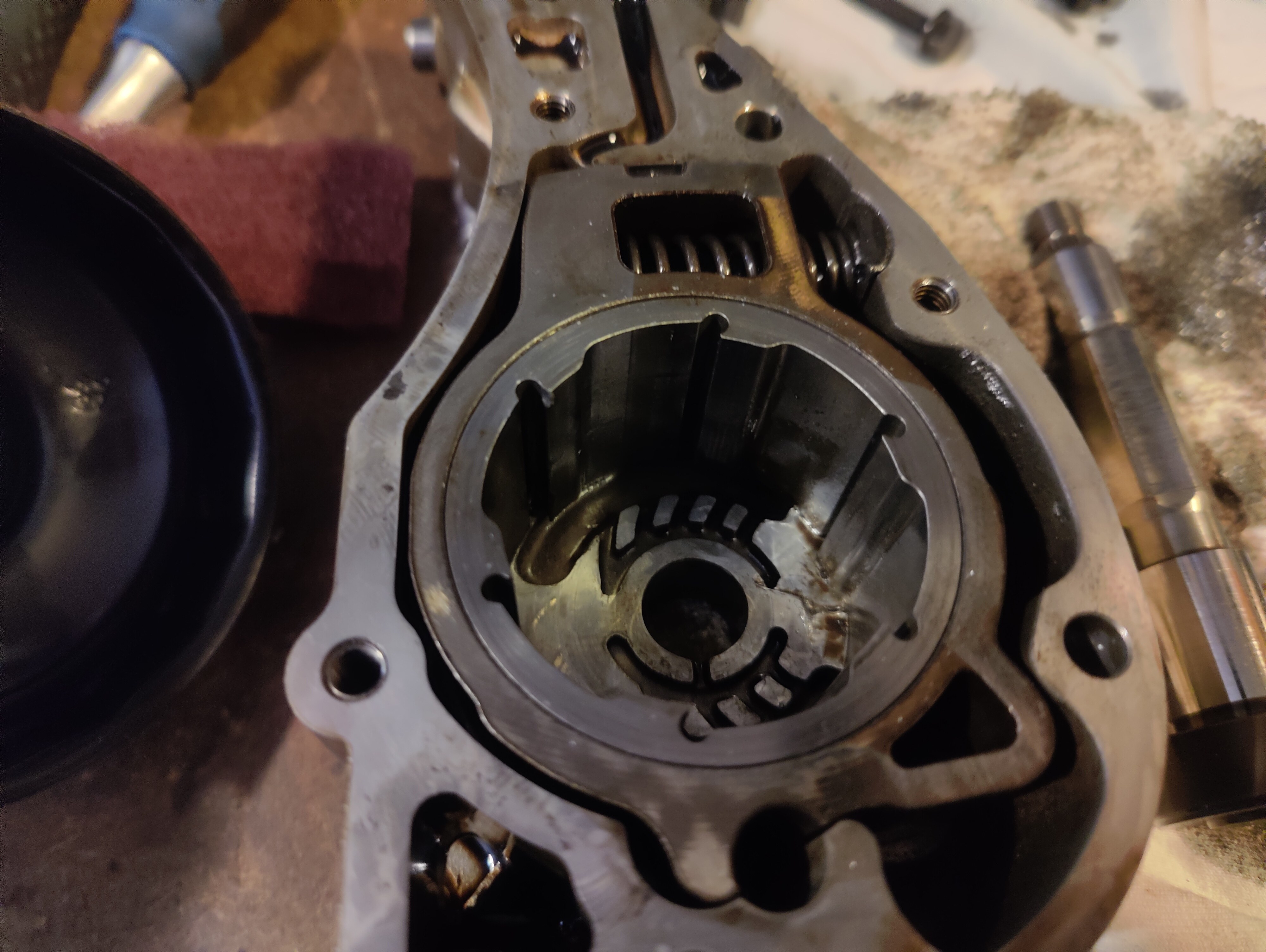

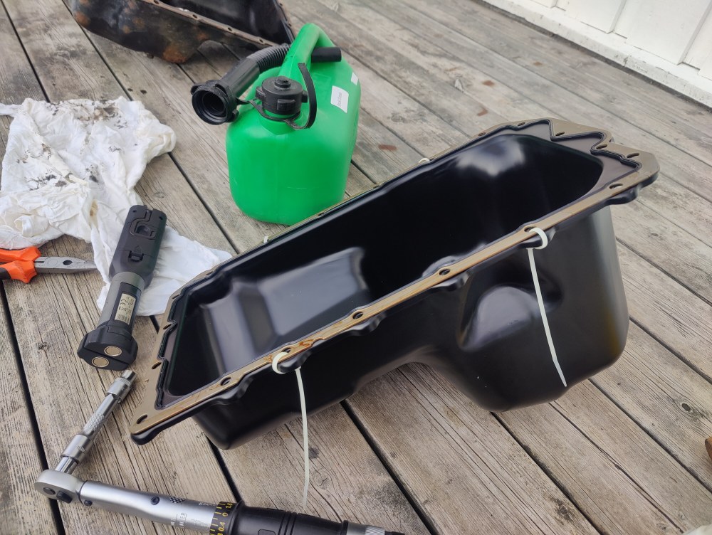

Haug530D Skrevet September 24, 2025 Forfatter Skrevet September 24, 2025 Så fastforwarder man litt, etter nærmere vurdering ble det til at bunnpanne ble tatt ned, da må også travers ned, så da må man jo holde motor oppe, løfteåk ble kjøpt inn fra Biltema. Mye grums Masse plastbiter ble også funnet neddi bunnpanne, samt at selve bunnpannen ikke var så veldig fin, så ny ble kjøpt inn, det viste seg også at oljepumpe ikke lenger var i orden. Oljesil/pickup ble også demontert underveis og rengjort, samt alt av solenoider osv... eller hele oljesystemet ble rengjort med gjennomgang av diesel og trykkluft, i en kombinasjon med bytte av toppakning også. Demontert oljepumpe Får si som Bjørn Afzelius sa "Alt ting kan gå i tu" Så da var det og få kjøpt en ny oljepumpe, dette er ikke en del man kjiper på og kjøper brukt, iallefall ikke denne karen, men prisen var nå rimelig høy, selv med 20% hos GS, tror faktisk jeg fikk den billigere hos KOED. Ny bunnpanne, gammel i bakgrunn På plass igjen, kunne sikkert hatt nye bolter også, men de gamle fungerte nå og det er ingen som er under der til vanlig. mslello, sveigis og E.C. reagerte på dette 3

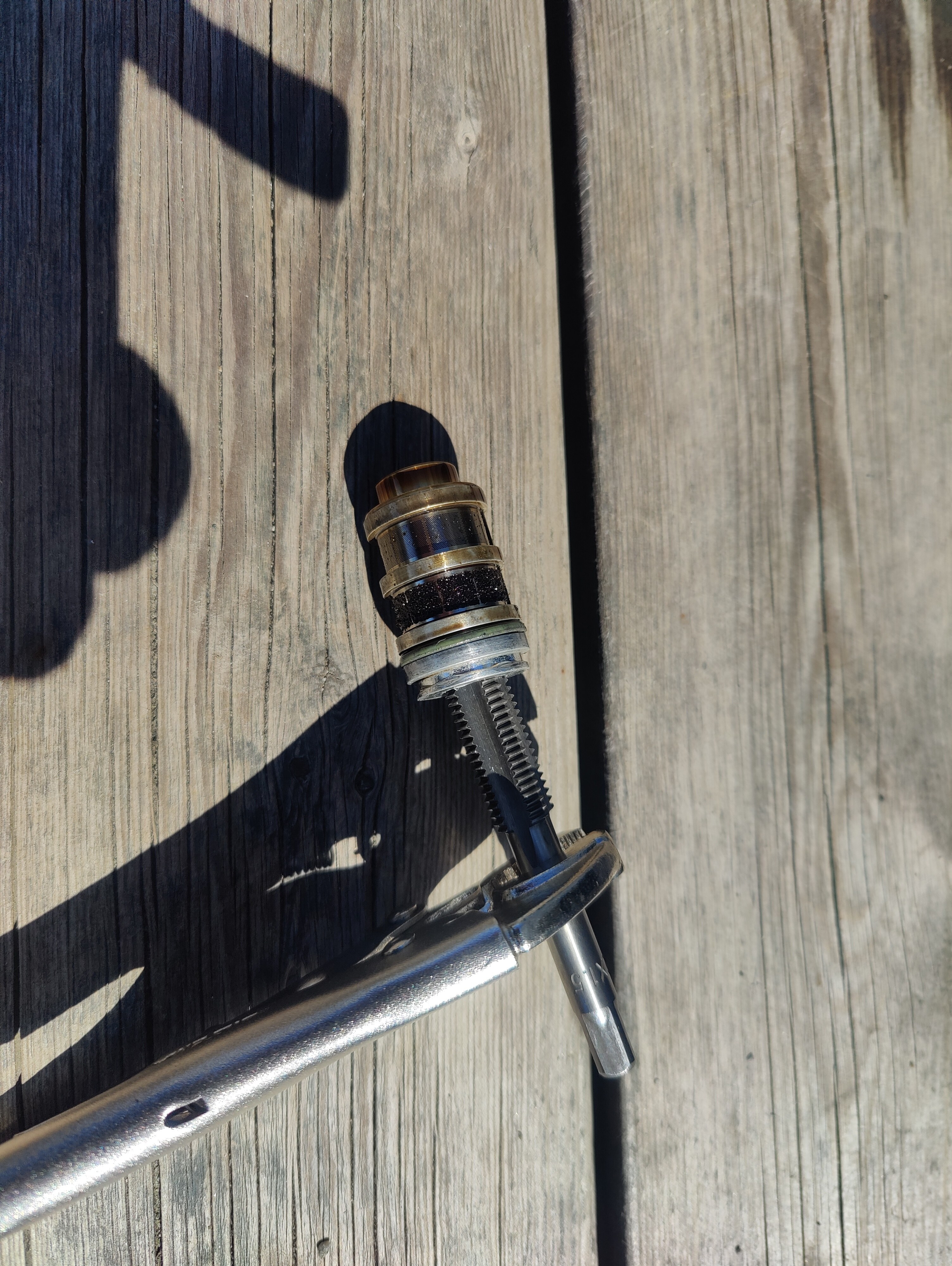

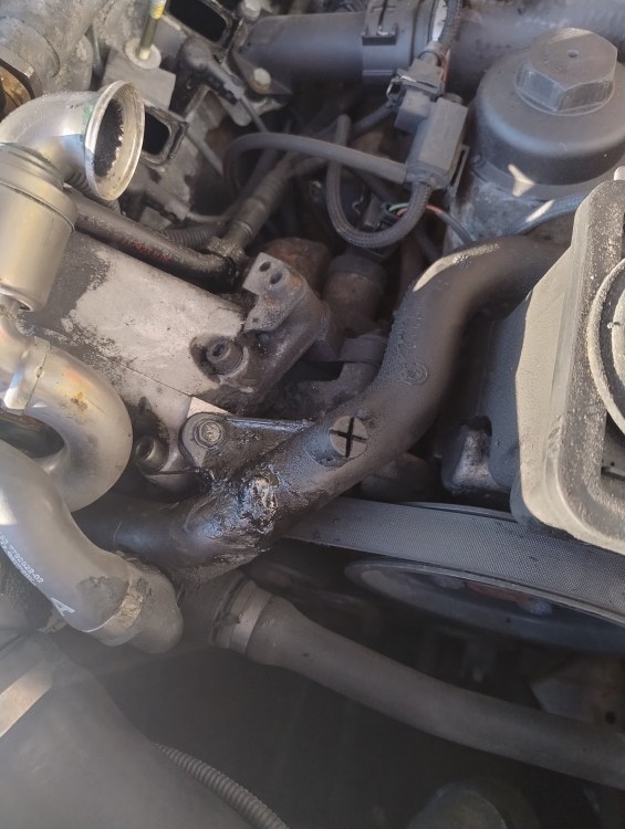

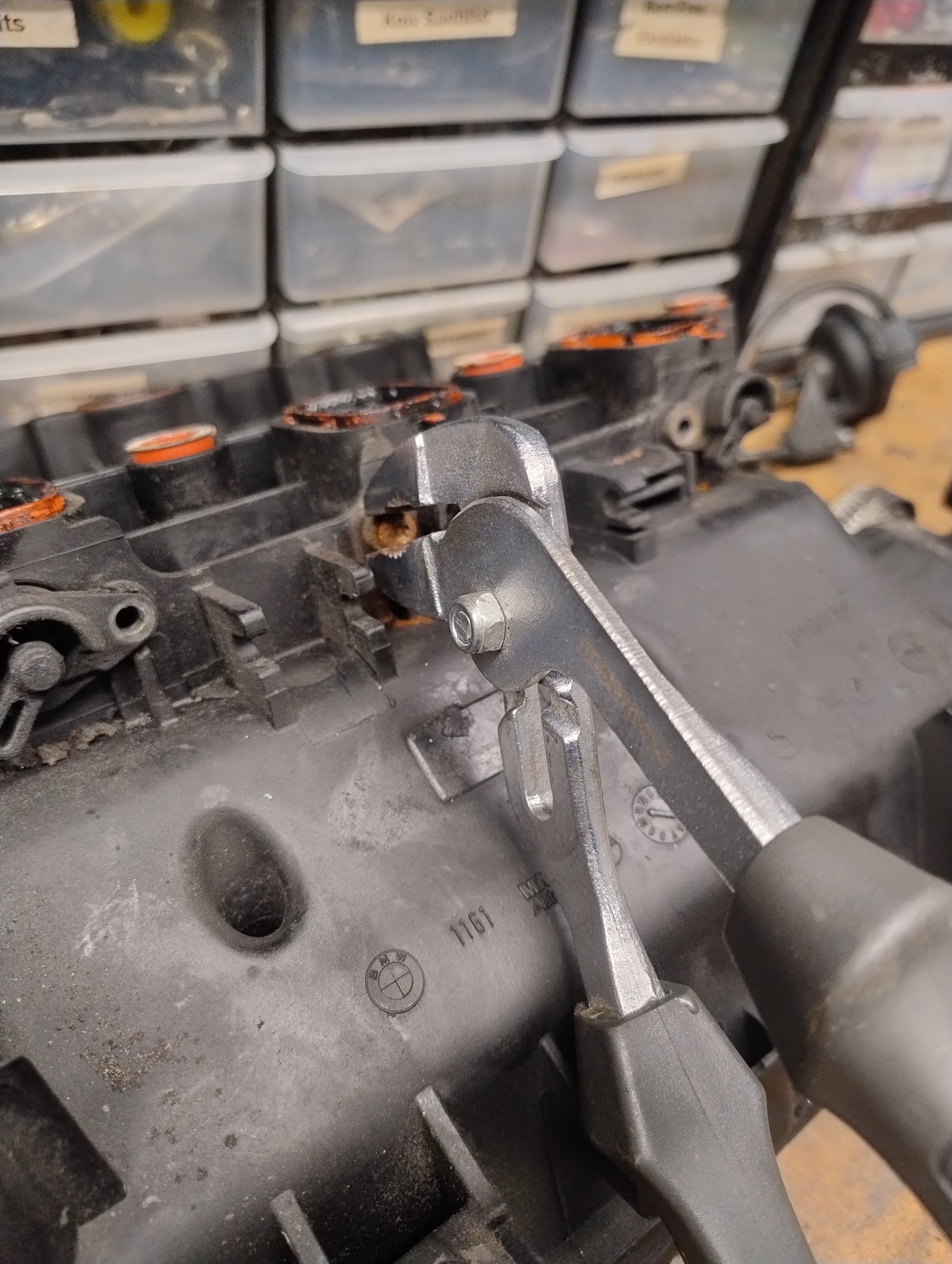

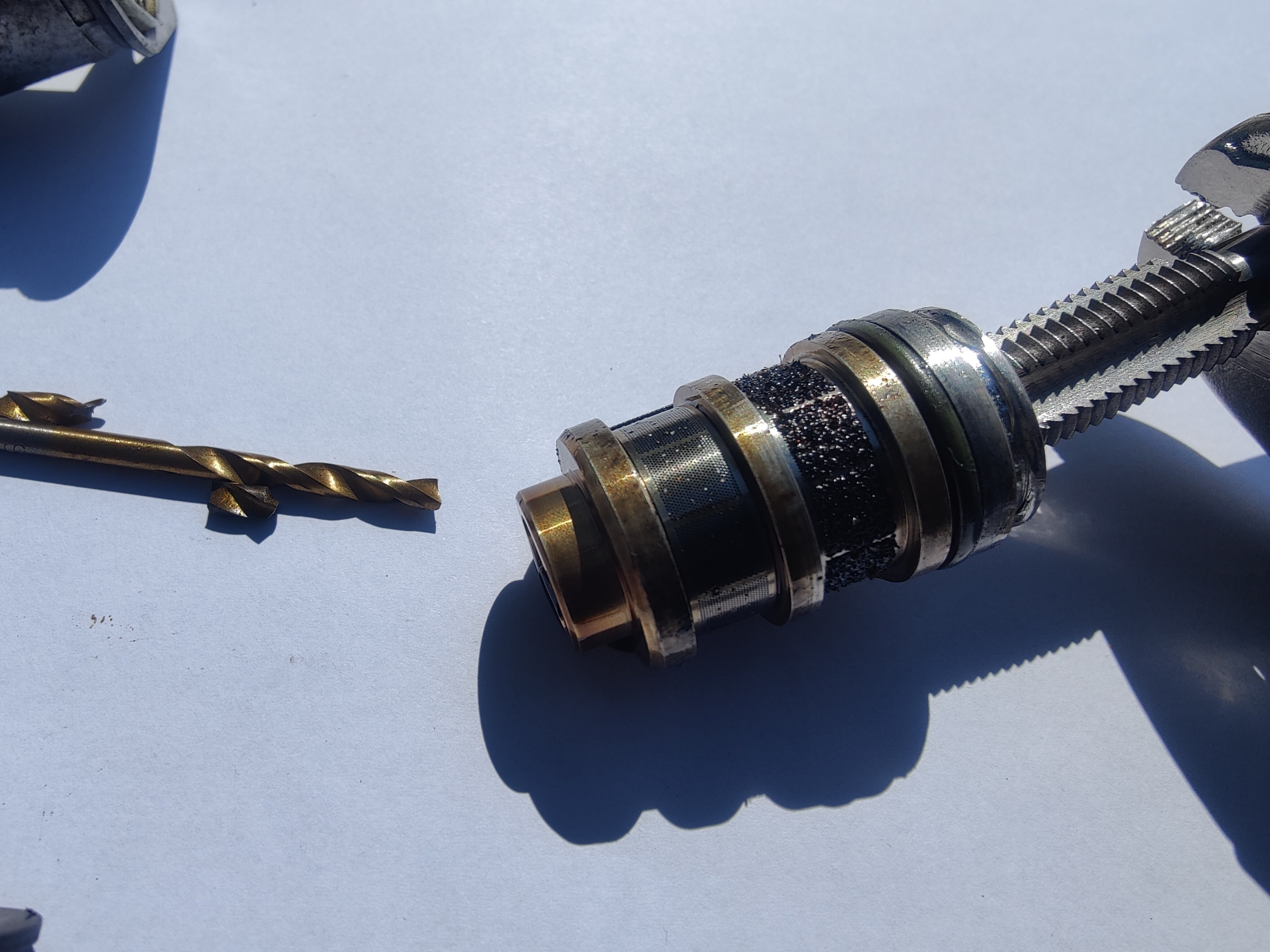

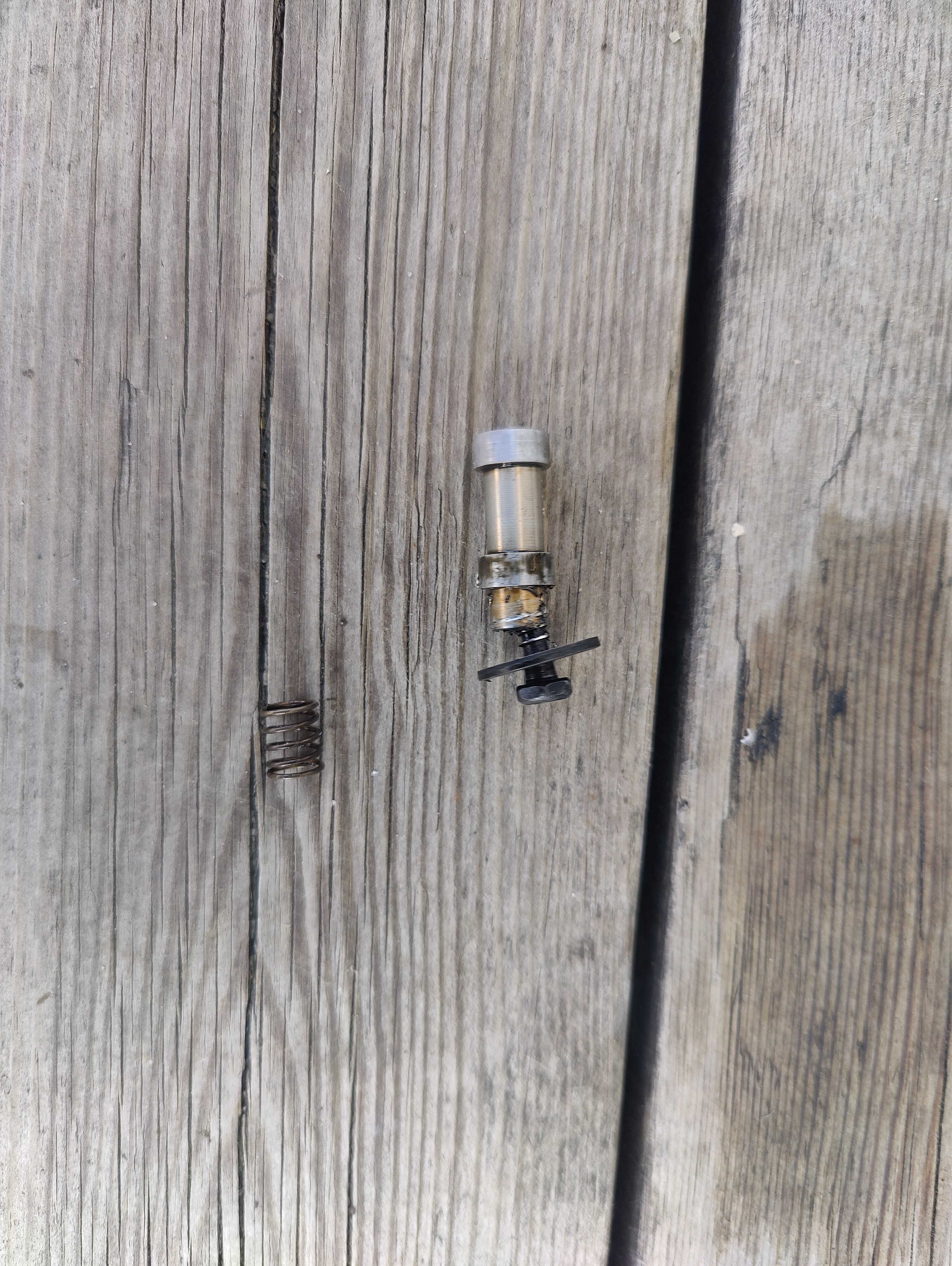

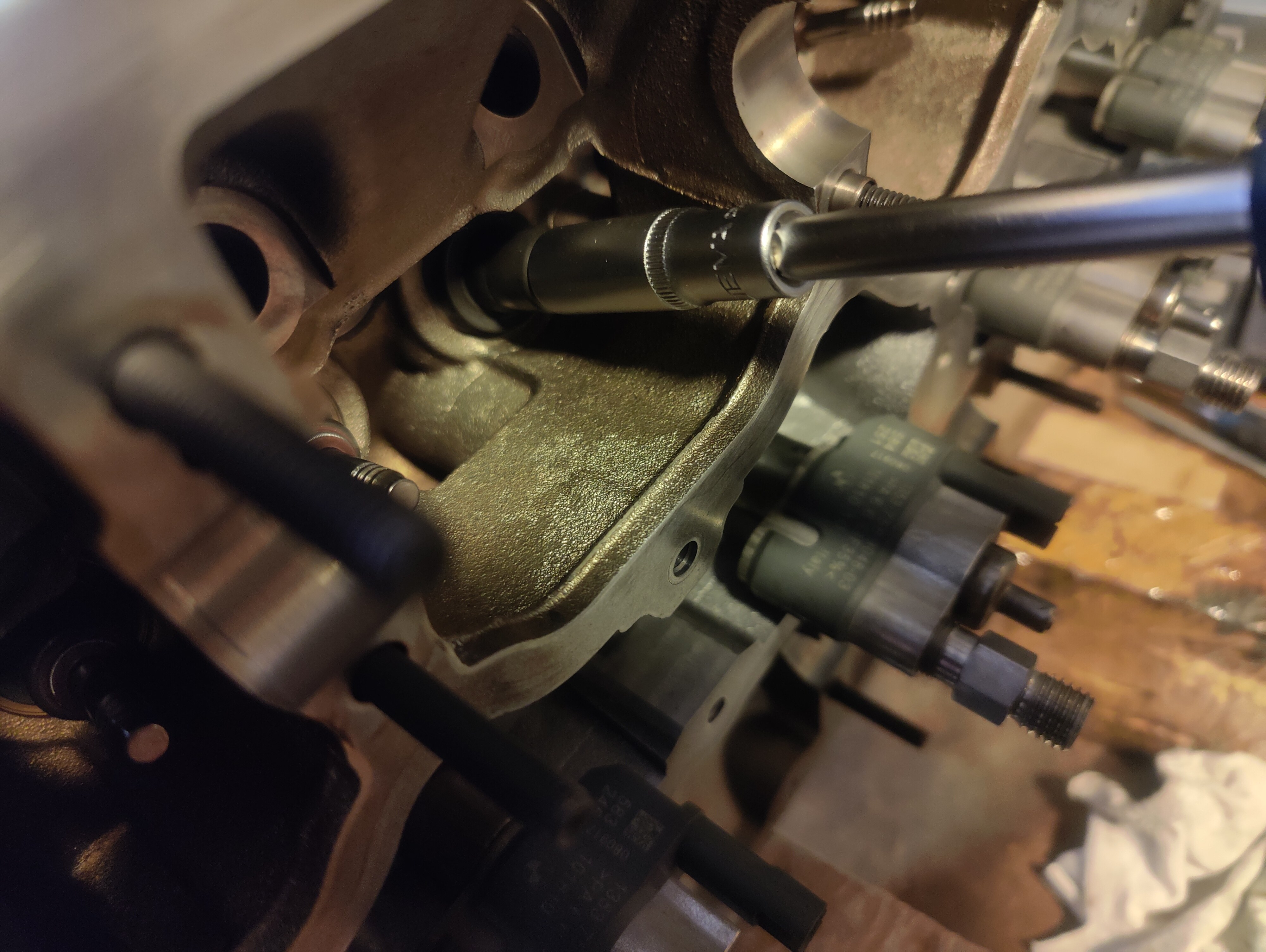

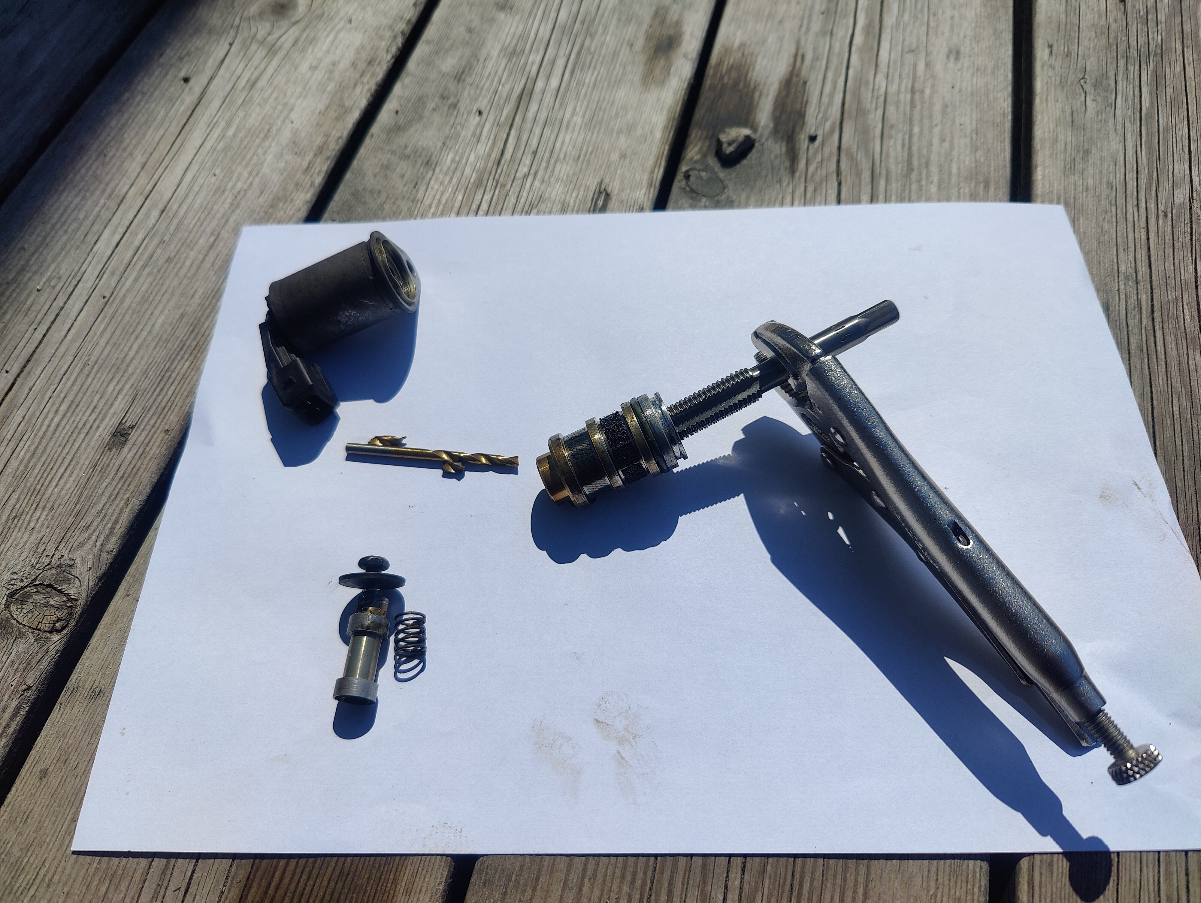

Haug530D Skrevet September 24, 2025 Forfatter Skrevet September 24, 2025 Litt sånn bilder her og der, men i forbindelse med reperasjon av motor. Det sitter en oljetrykksbryter i front av motor på disse, denne byttet jeg i forbindelse med at bunnpanne var av, ikke så lett og få ut hel denne. Så her var det til med borring og rett og slett ødelegging av hele ventilen, før man skrur inn en gjengetapp, jeg skulle egentlig lage meg ett rykkert verktøy, men greidde og få til noe med en sveisetang, slik at jeg fikk ut dritten, etterpå ble det skyllt gjennom oljekanaler med diesel og kjørt trykkluft gjennom, slik at oljekanalene ble rene. Man ser hvor mye dritt som er på filter på oljetrykksbryteren. Paulus, mslello og sveigis reagerte på dette 3

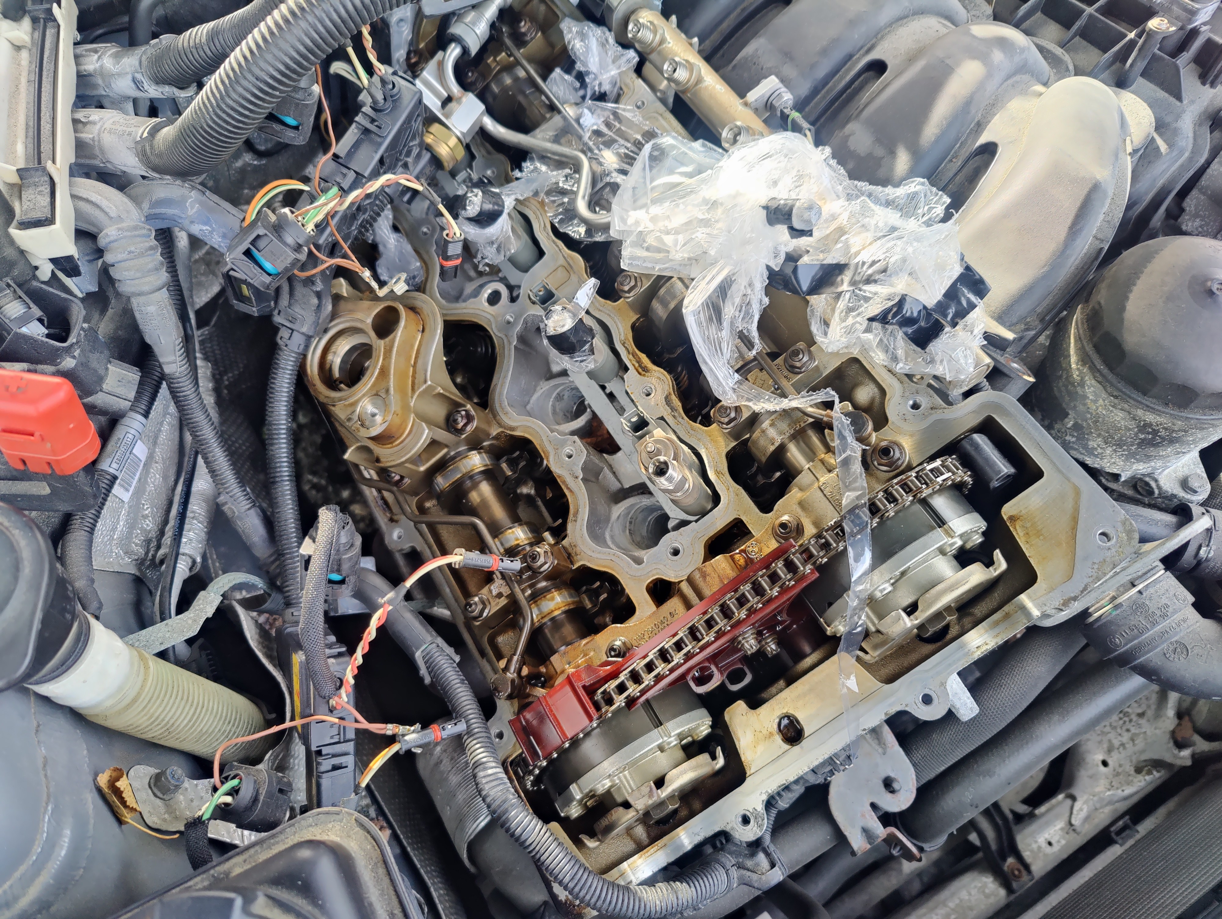

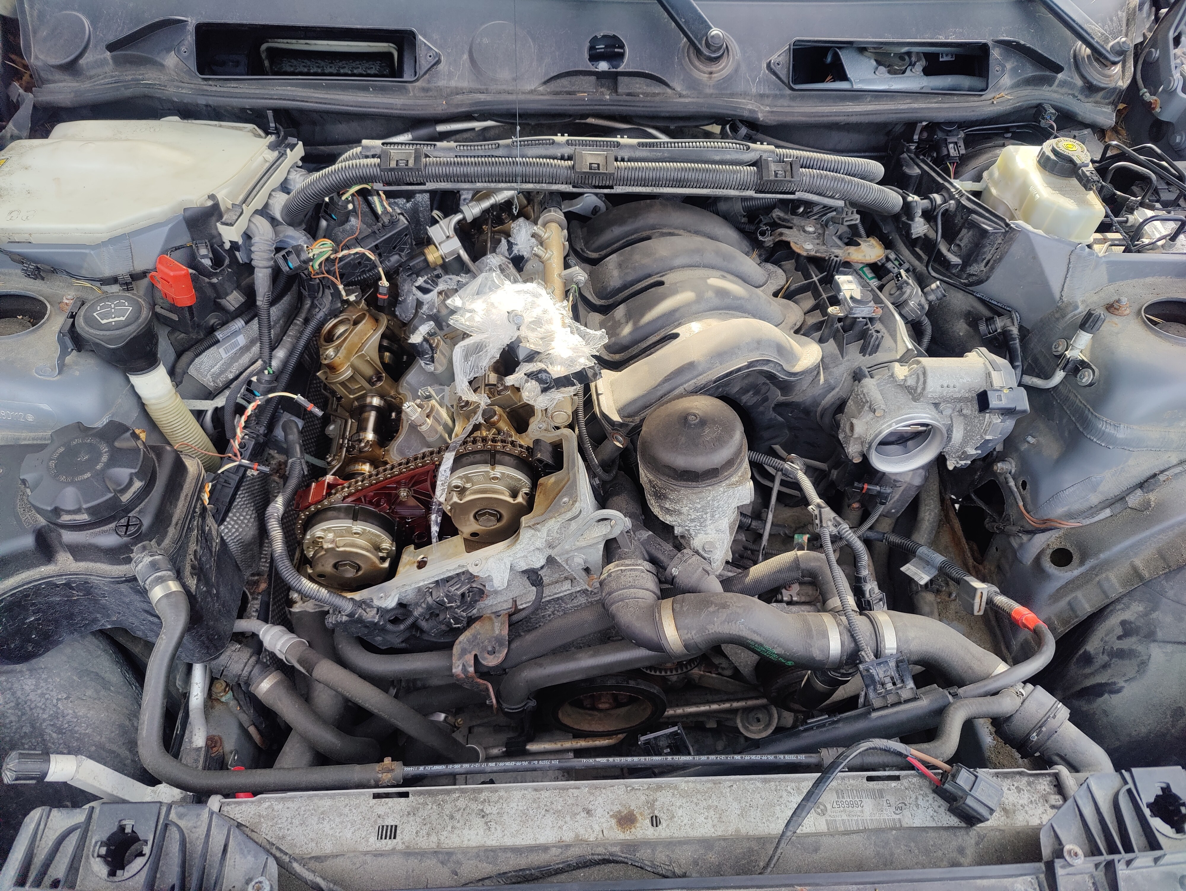

Haug530D Skrevet September 24, 2025 Forfatter Skrevet September 24, 2025 Hehe, jo vent litt, ikke bilder men etter at jobben med register og det andre var ferdig og bilen gikk så gikk den som en dass og jeg hadde feilmelding på Vanos solenoidene, så de ble gått over og renset i diesel flere ganger, til og med byttet ut med nye og byttet om på, det tok lang tid før jeg fant ut hva som var problemet og jeg husker ikke 100% sikker på hva det var som fikk meg til og ta av toppdeksel og sjekke vanos enheter, jeg bestilte til og med en ny brukt en som skulle være på eksos siden, men jeg så jo fort at jeg hadde byttet om på enhetene, den som skulle være på innsug side skulle være på eksos og omvendt, jeg hadde til og med to sånne klips poser hvor jeg hadde skrevet eksos og innsug på som de lå i når jeg hadde demontert, men her har jeg nok greidd det kunsttykket og bytte om på de, i tilegg så var jeg jo så obs på at de ikke måtte byttes om på da man får krøll så kan si jeg ble gla da jeg byttet om og alt virket, desverre så må man jo bytte boltene som holder vanosene pga det er strekkbolter, så ble noen unødvendige ekstrakostnader der ja. En annen ting er jo at det er så helsikes trangt og komme til og sette låsebolt i svinghjulet, man må inn under innsug for og komme til, det er også trangt og komme til EGR ventil på disse bilene, så skal man bytte den, vil jeg faktisk anbefale og ta ned forstilling for da er det mye bedre og komme til mr.pingu, Otis, sveigis og 1 annen reagerte på dette 4

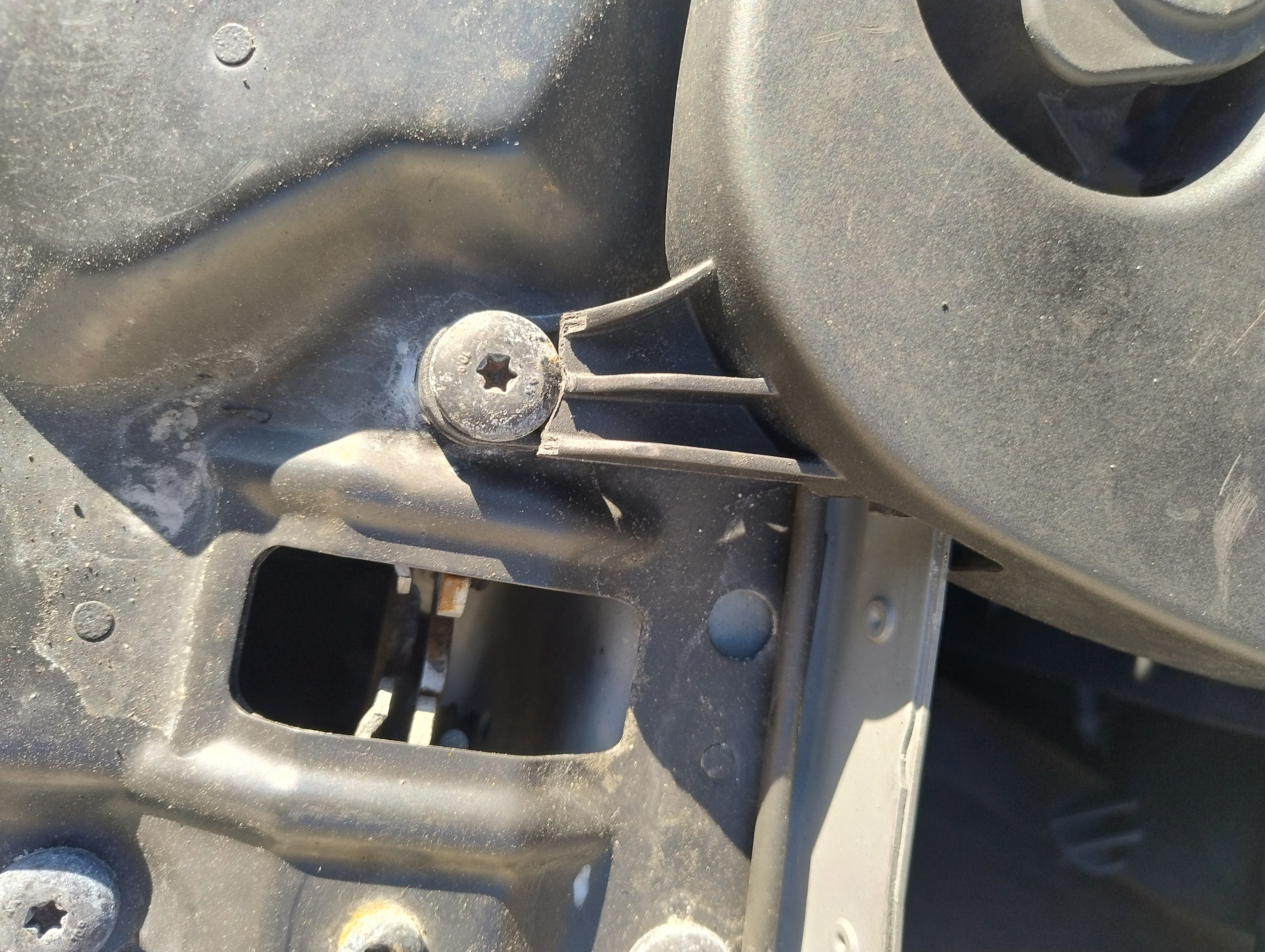

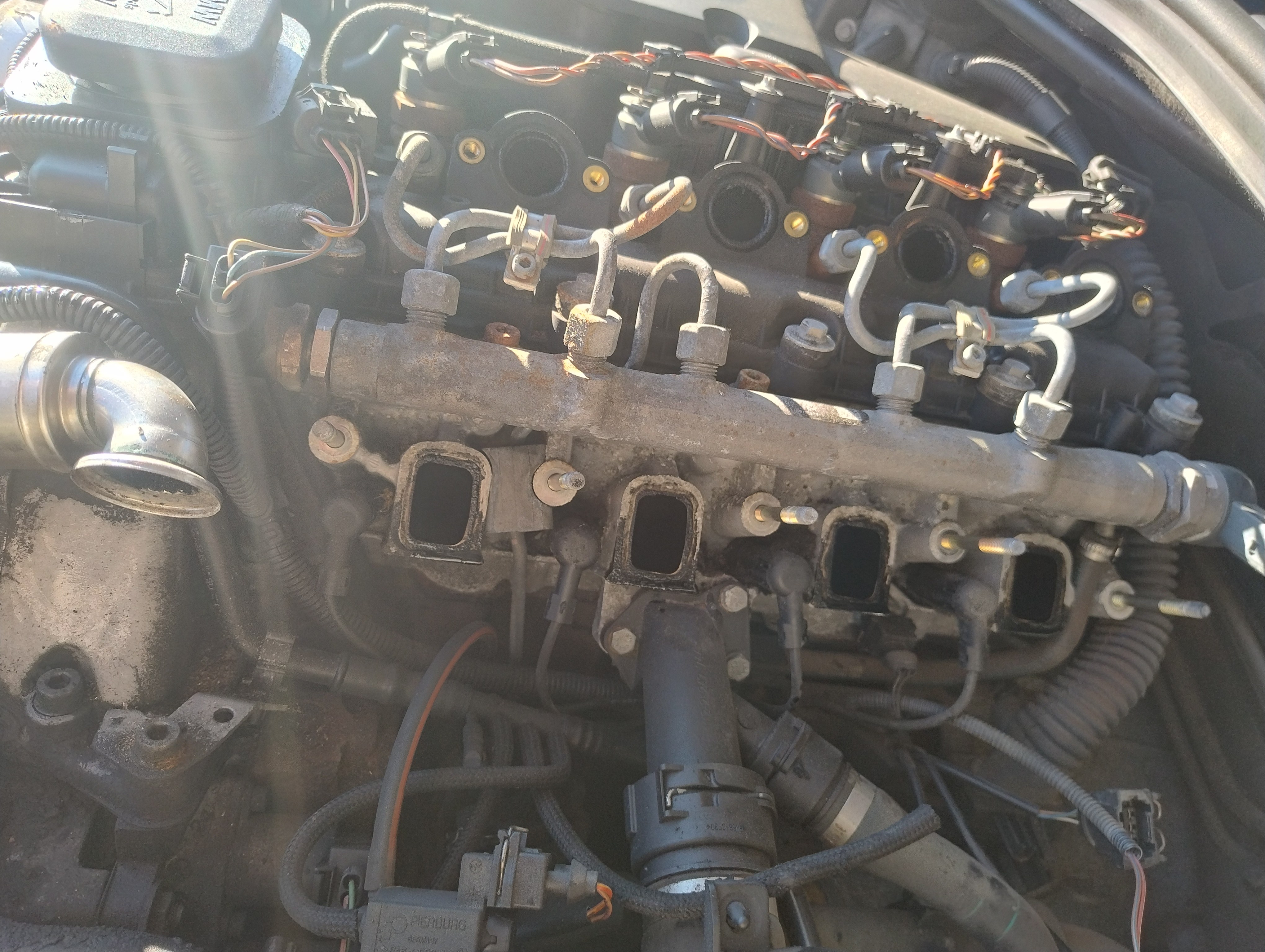

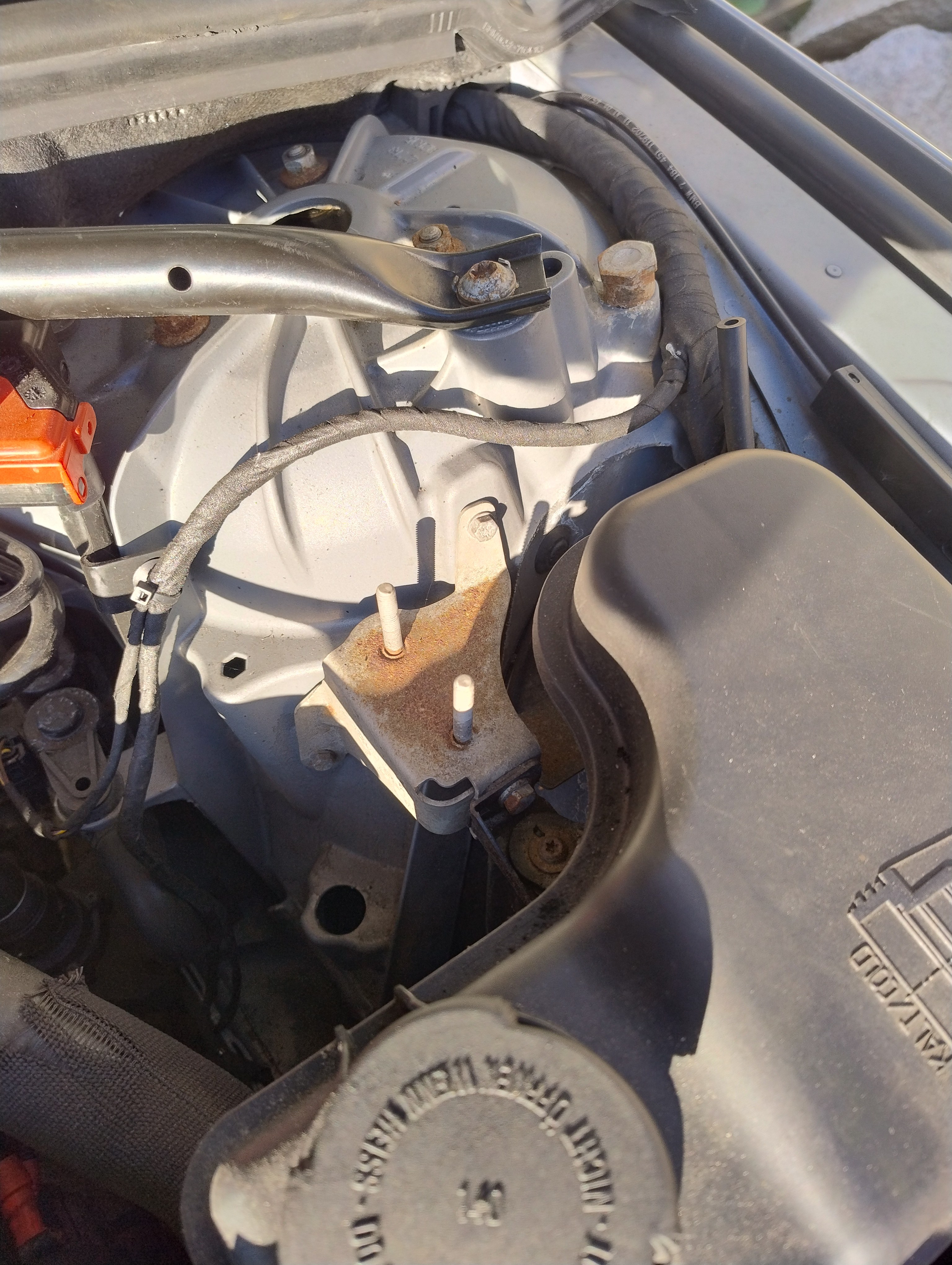

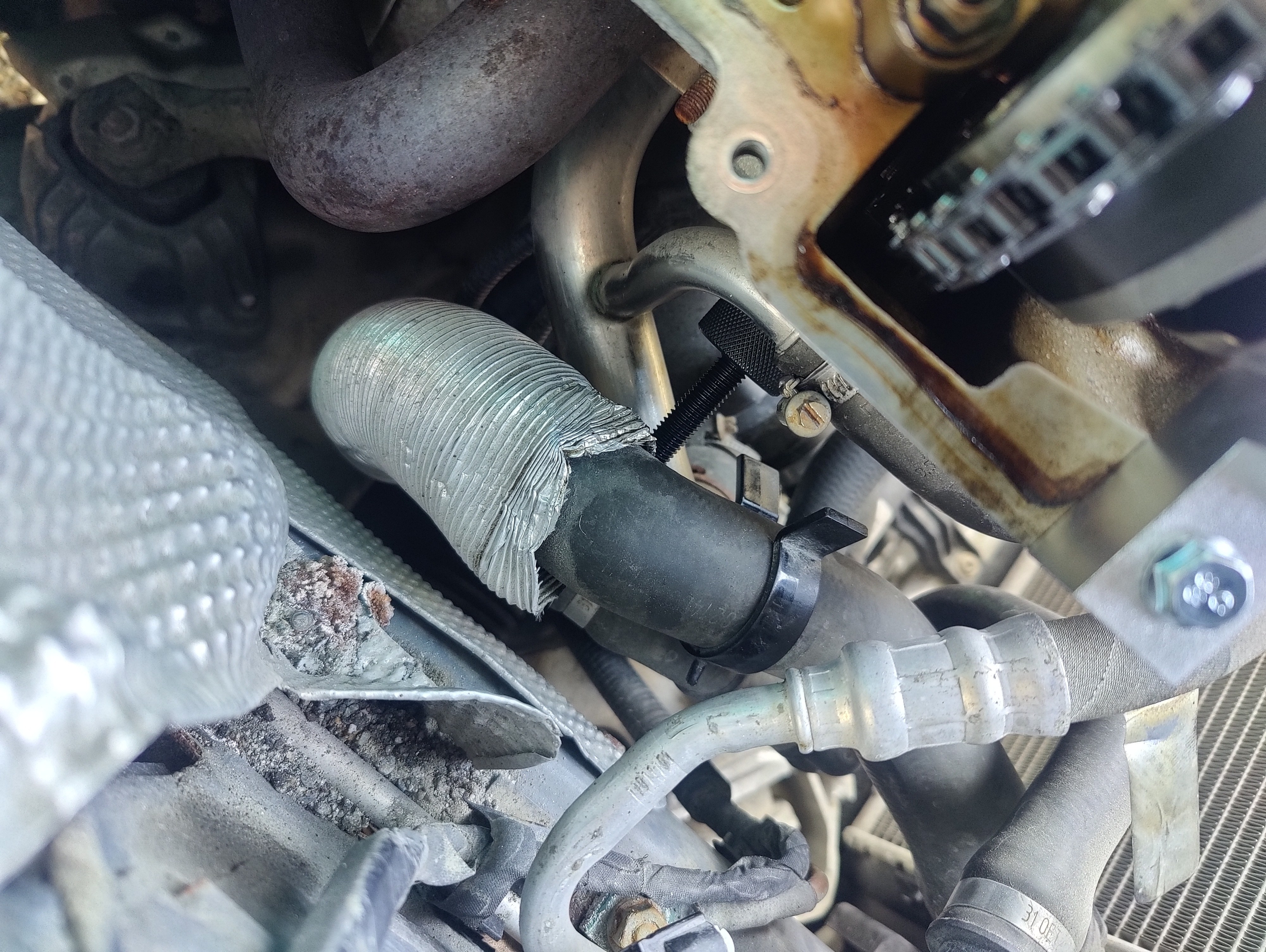

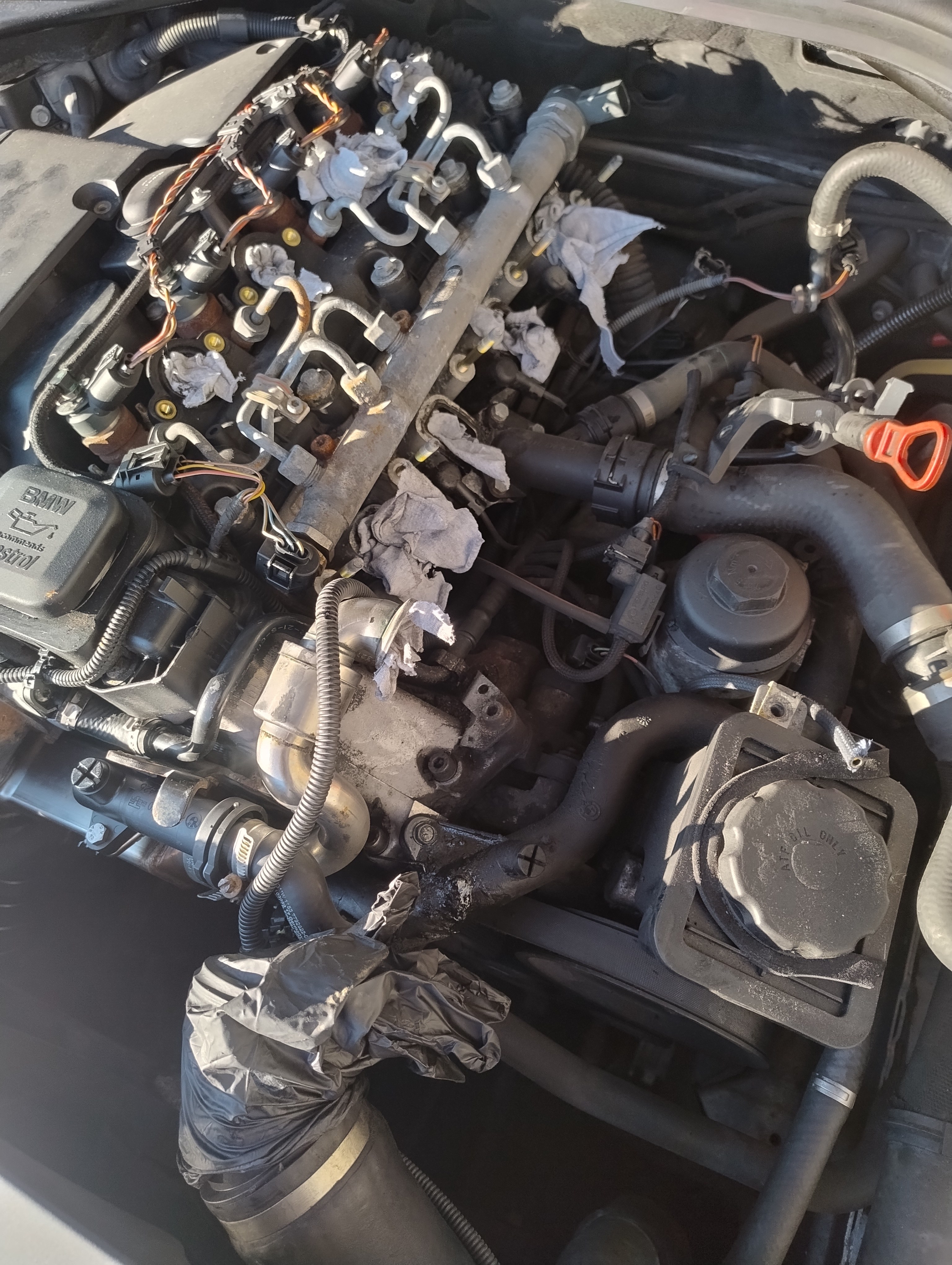

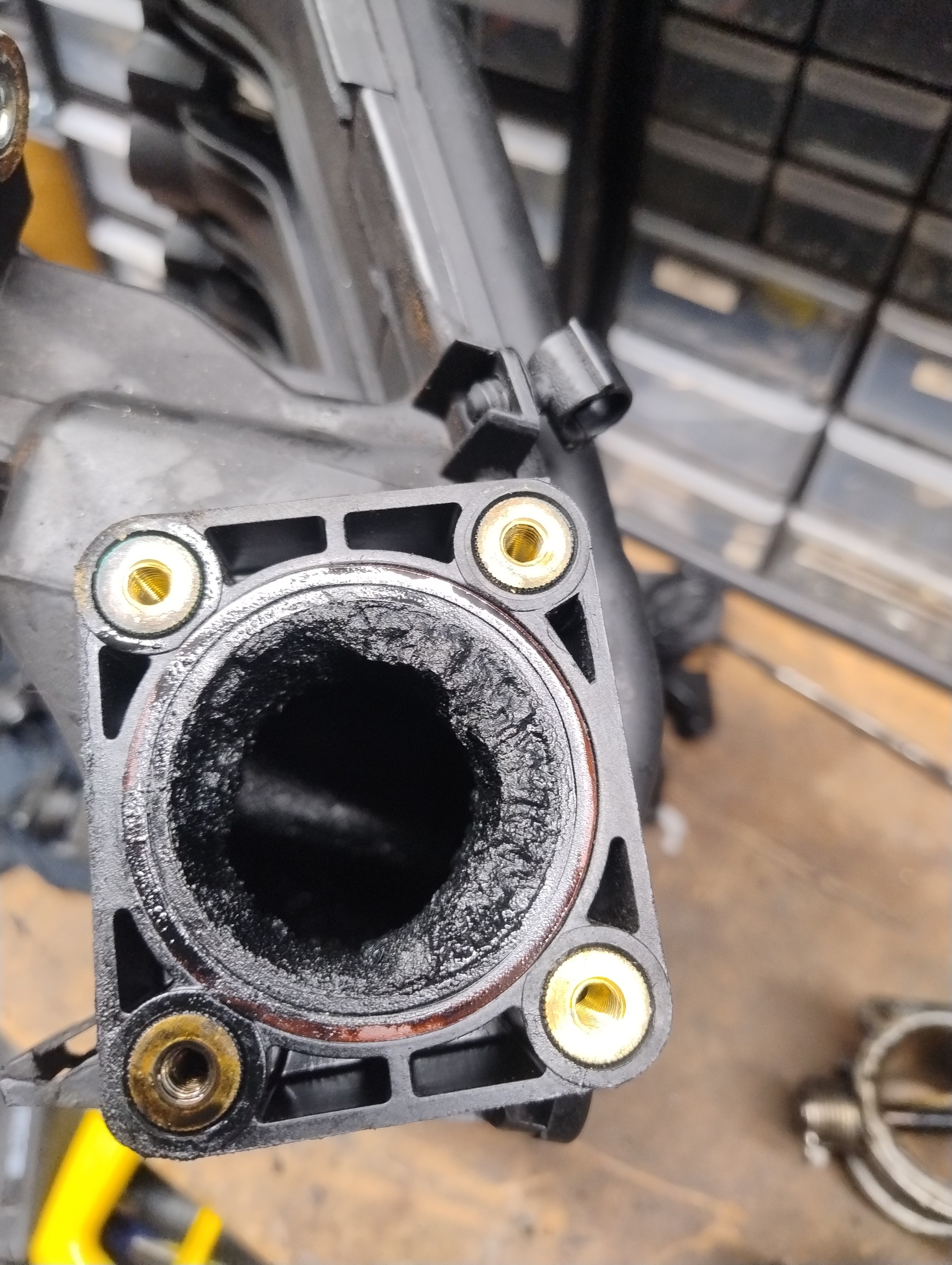

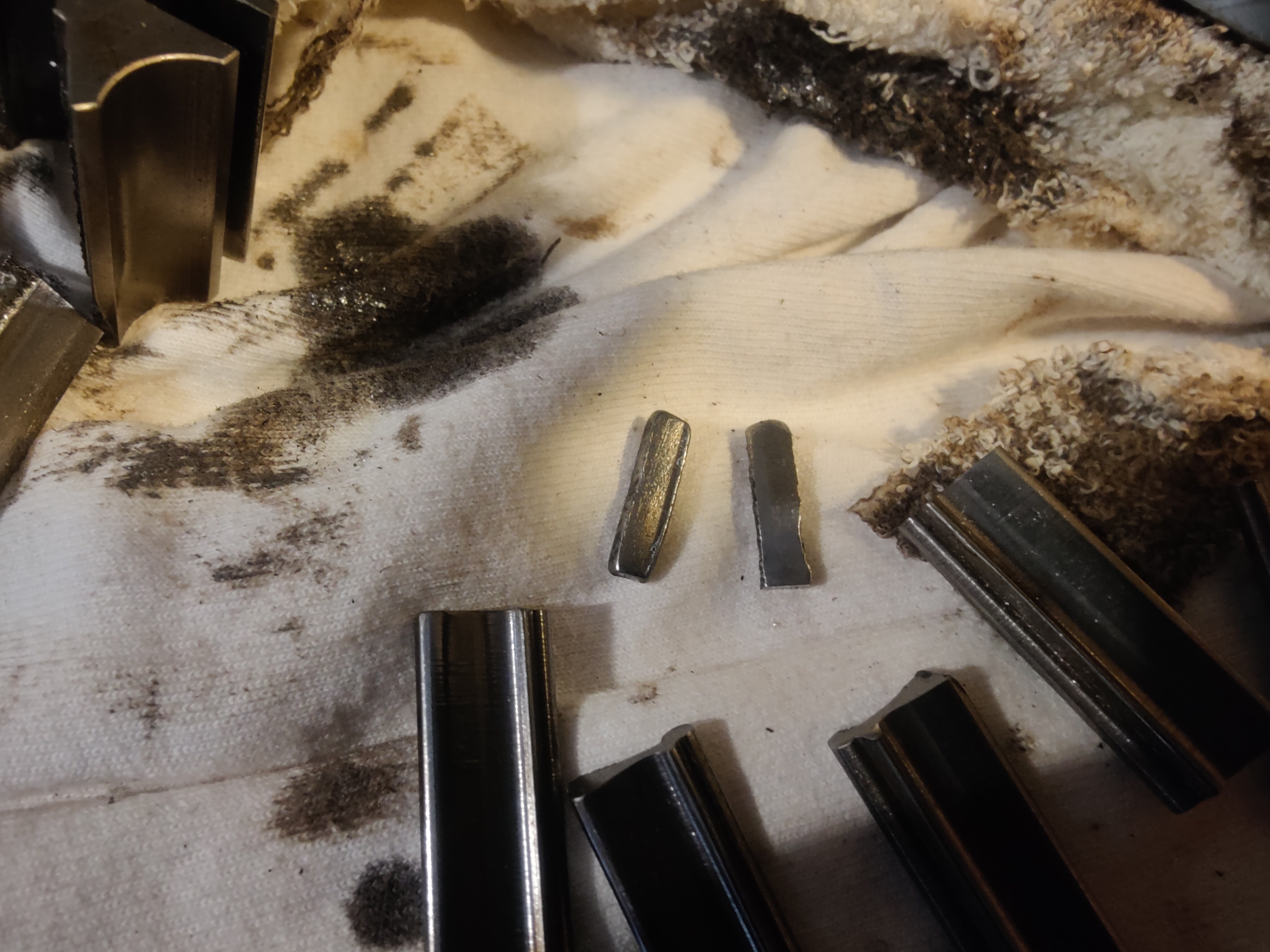

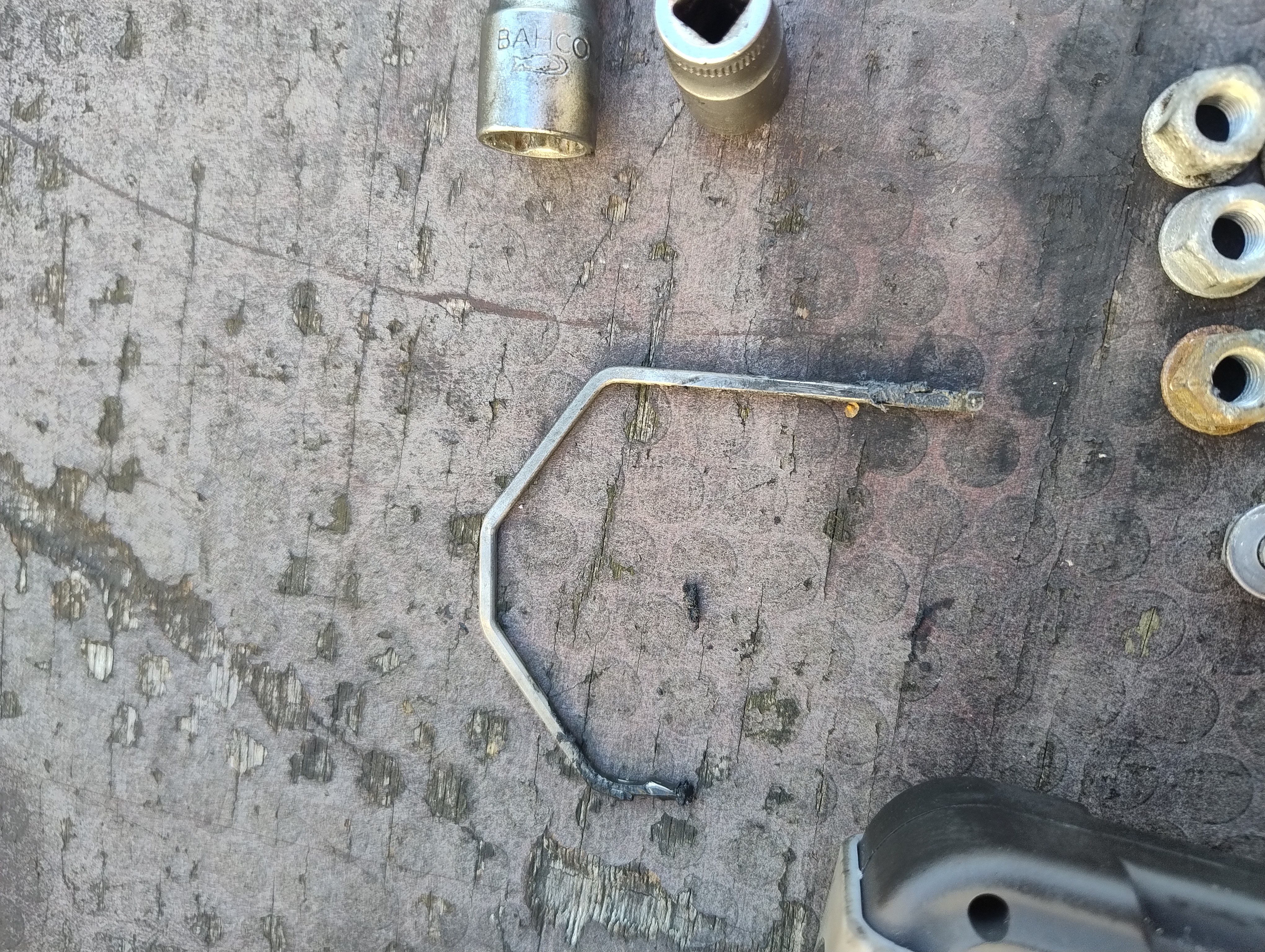

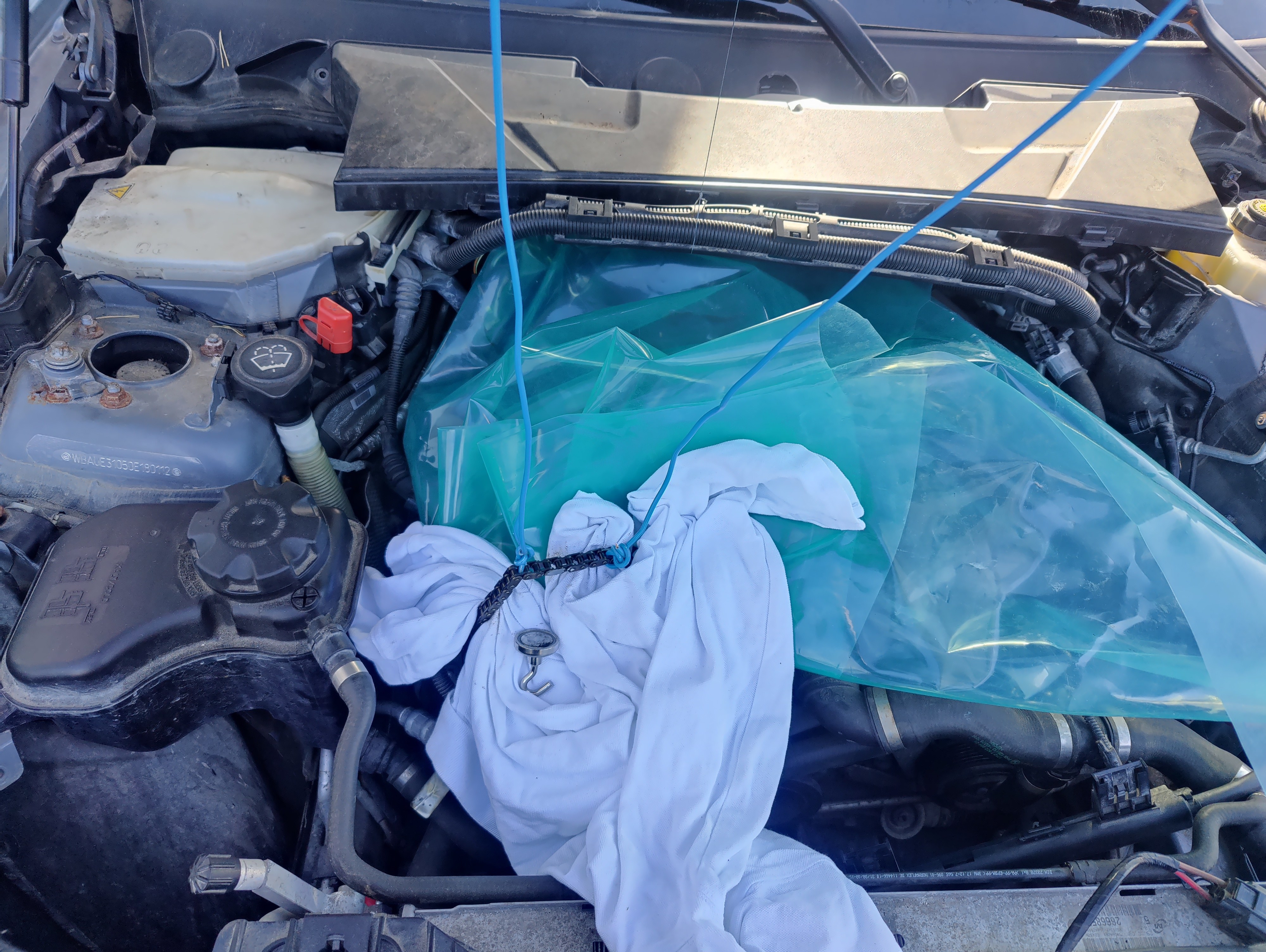

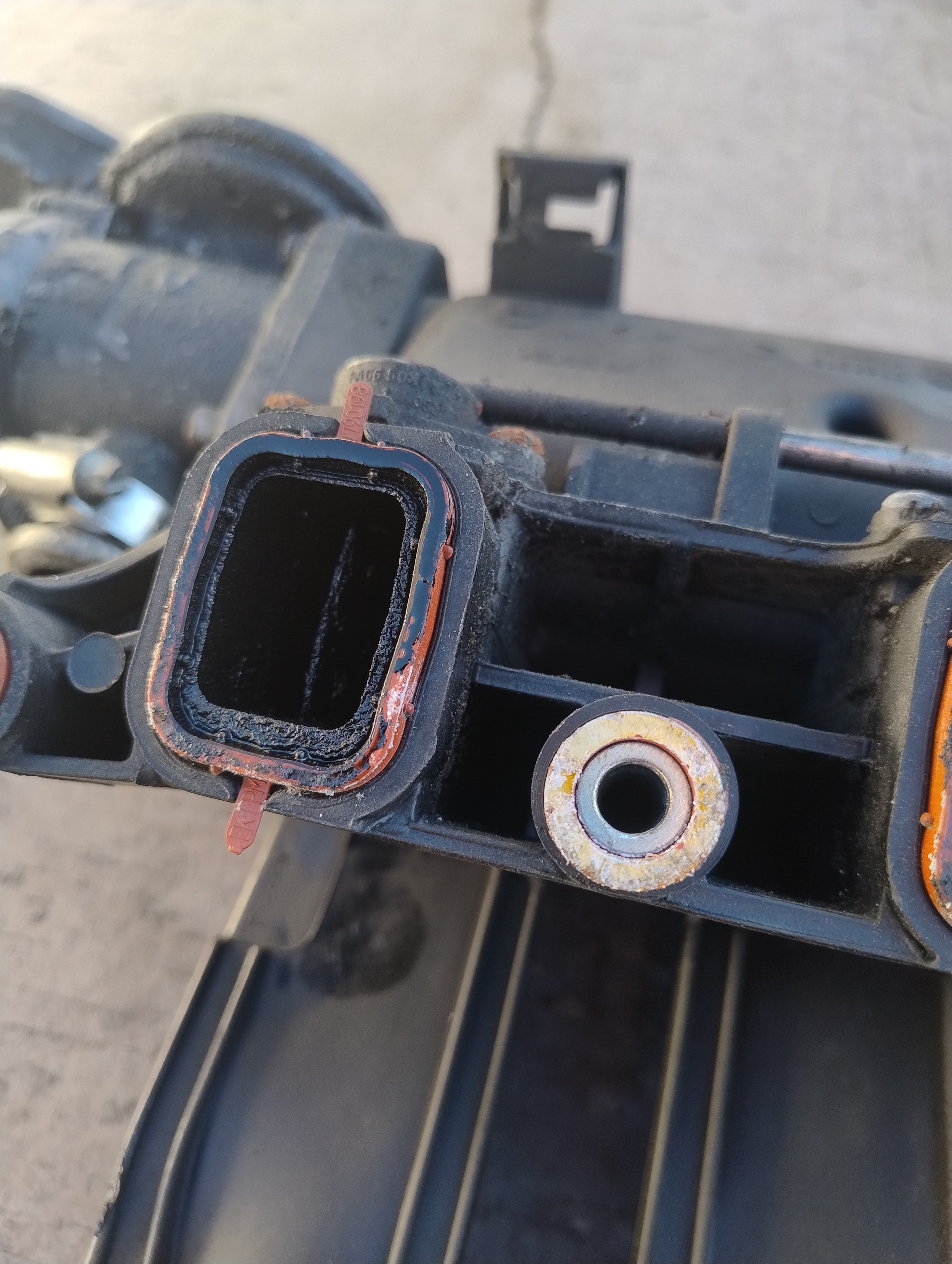

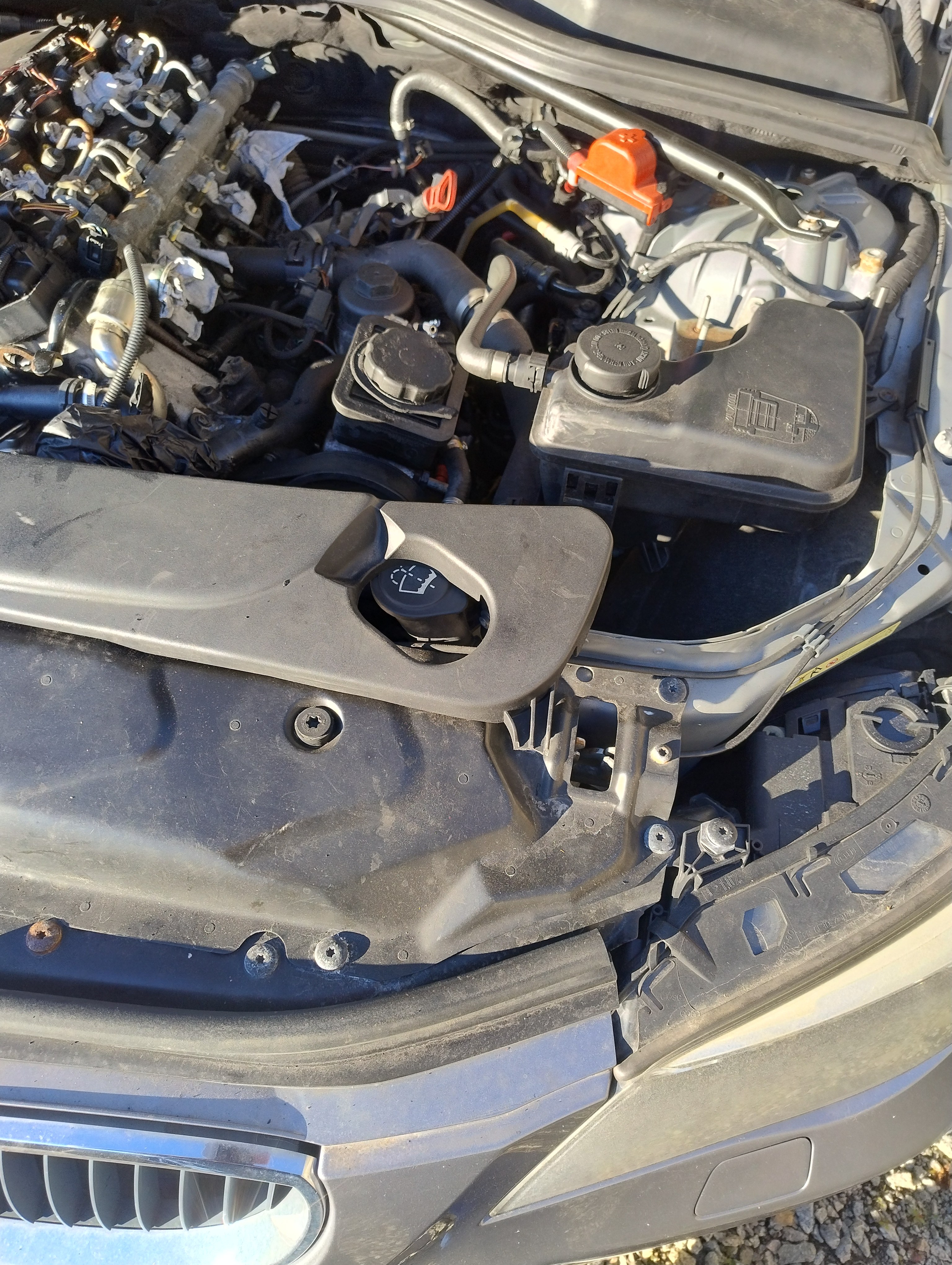

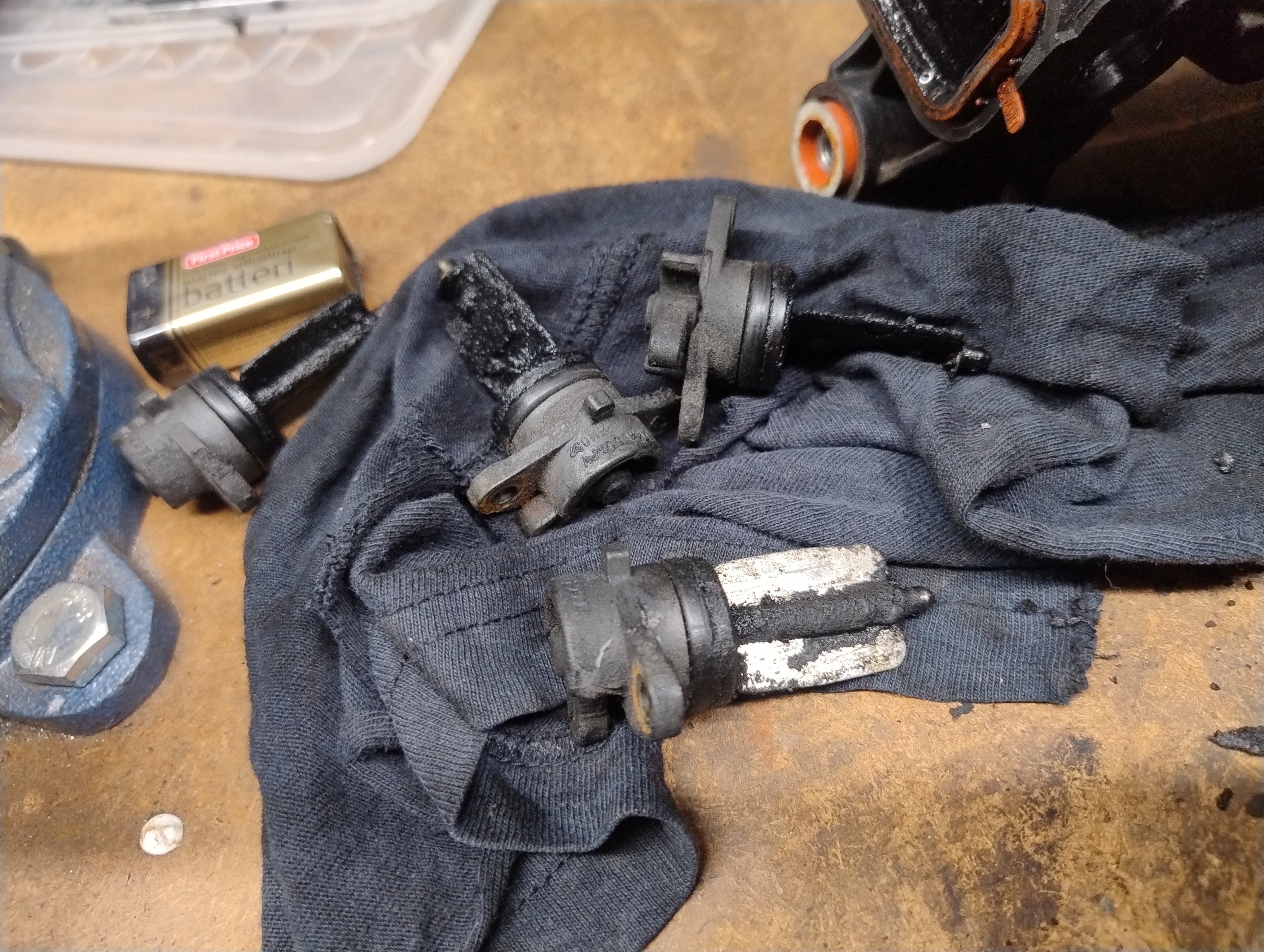

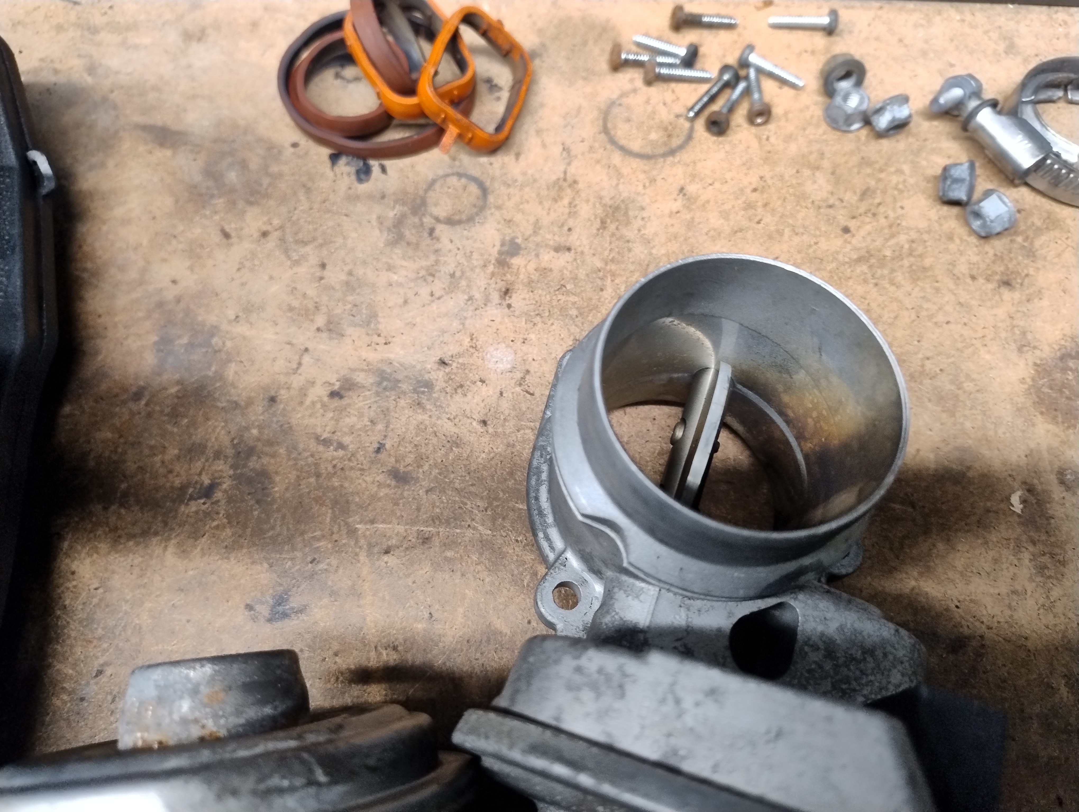

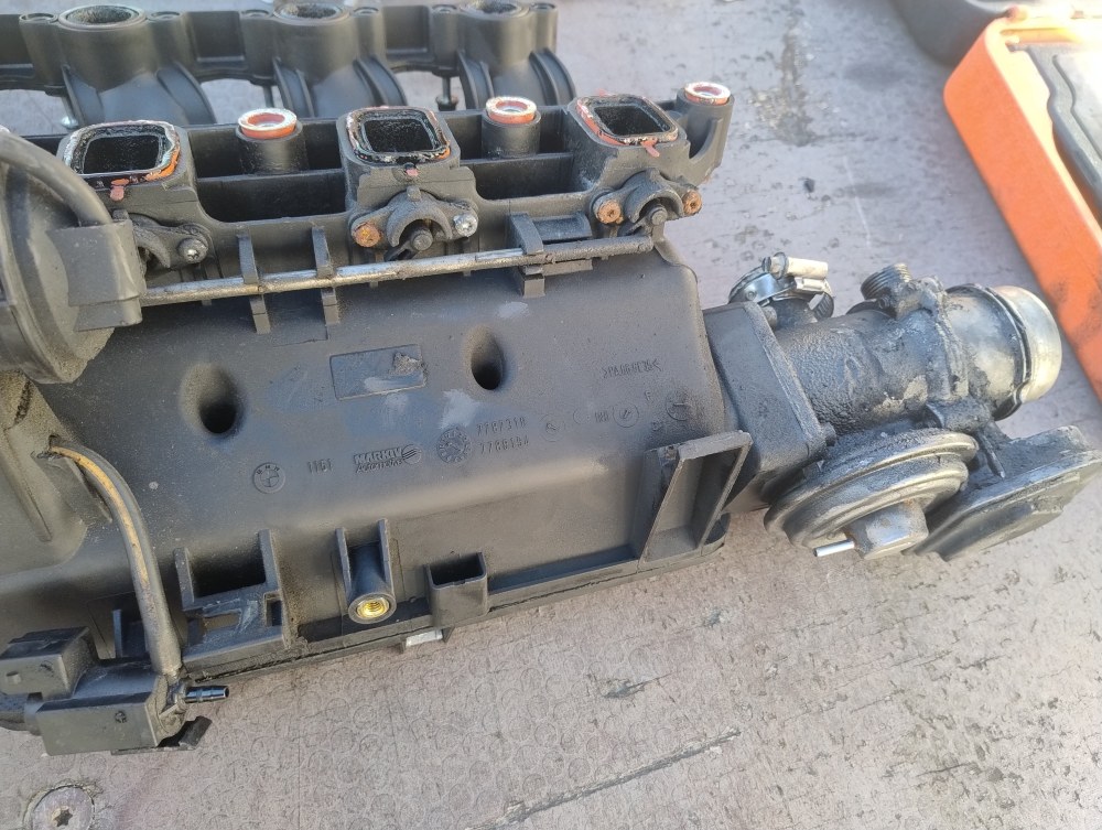

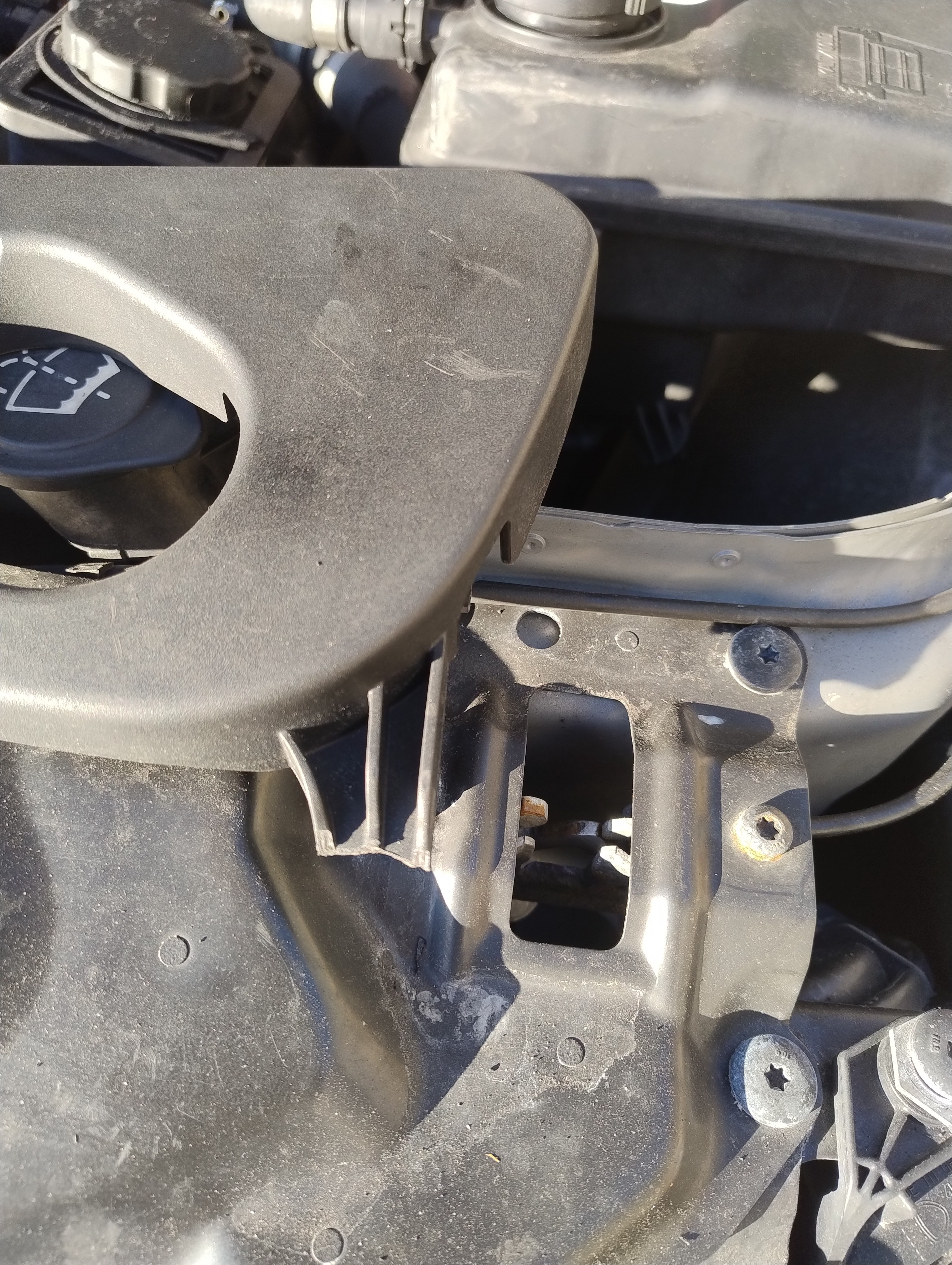

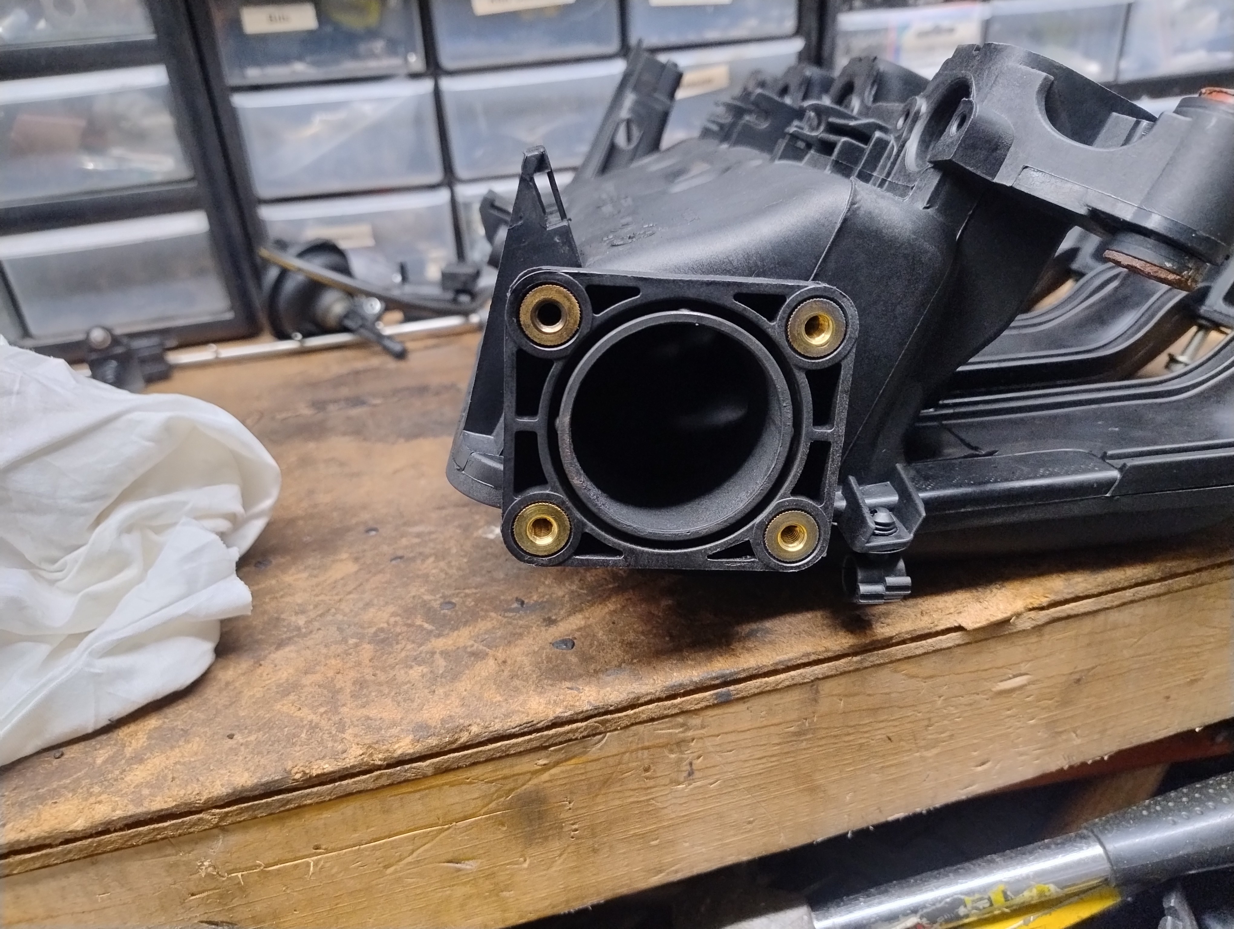

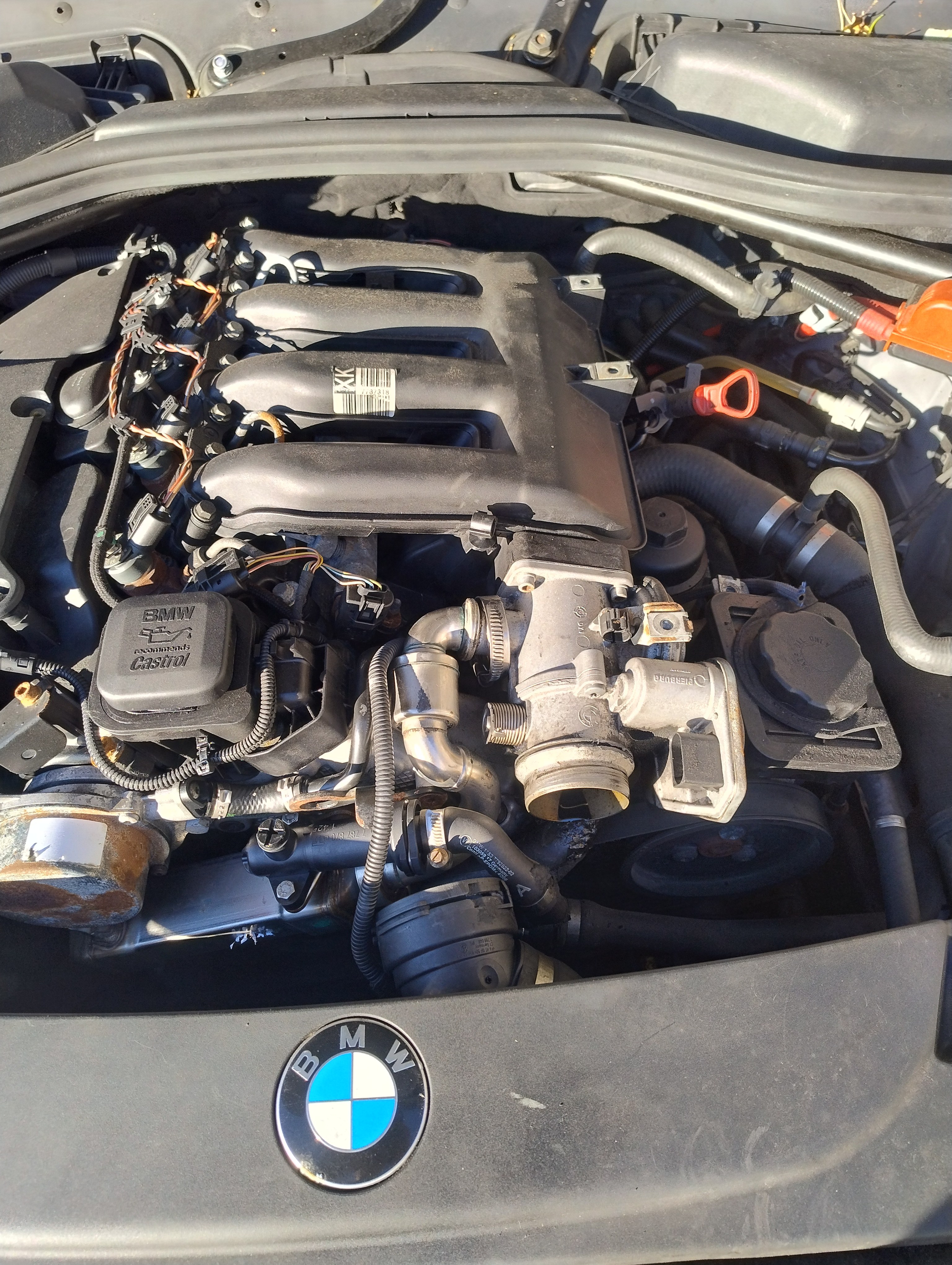

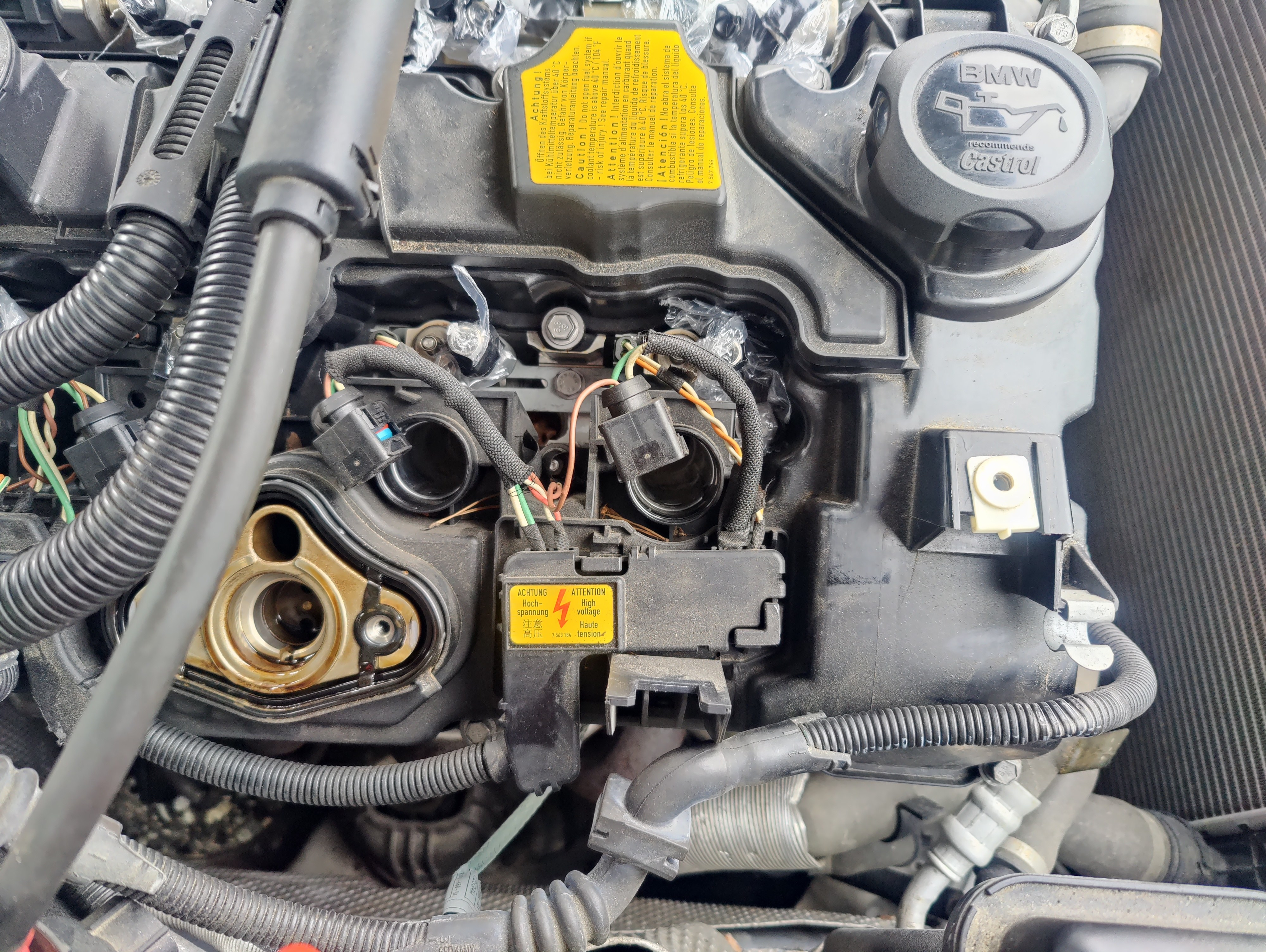

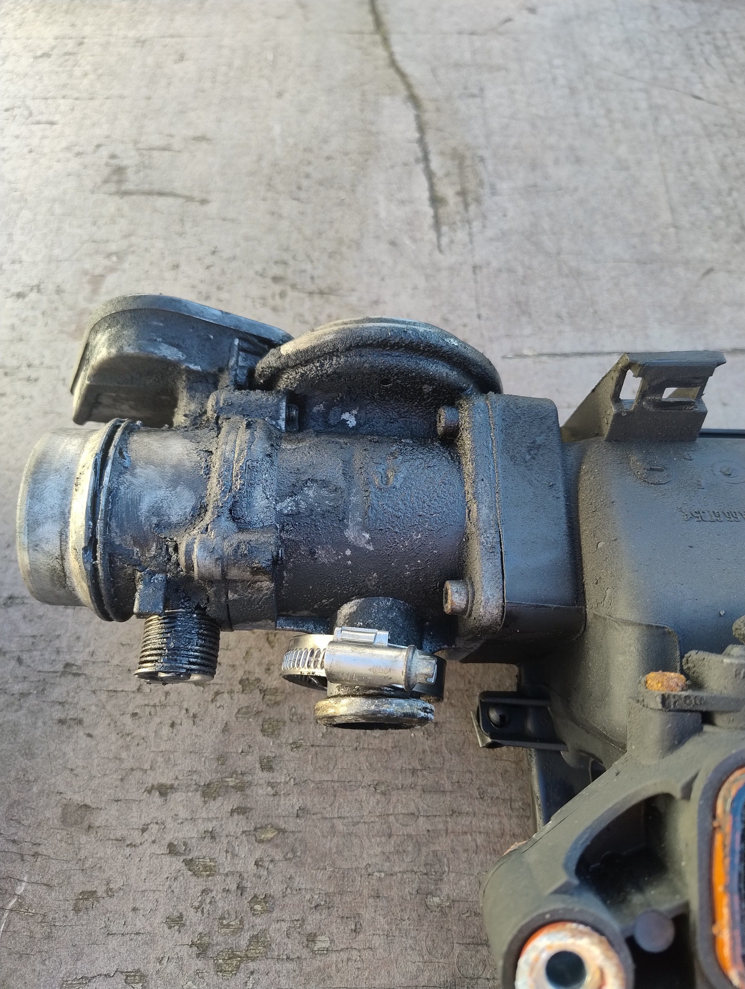

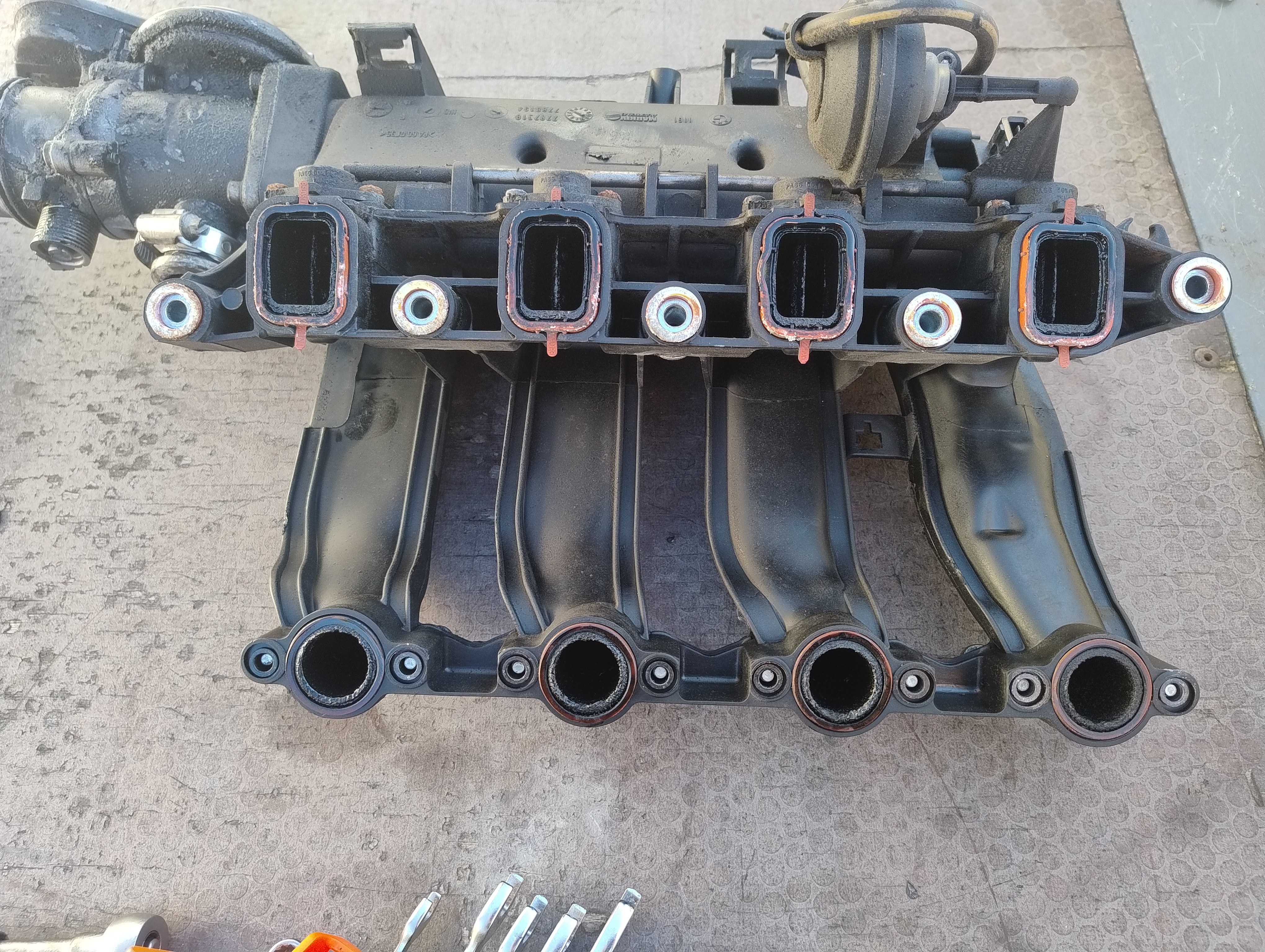

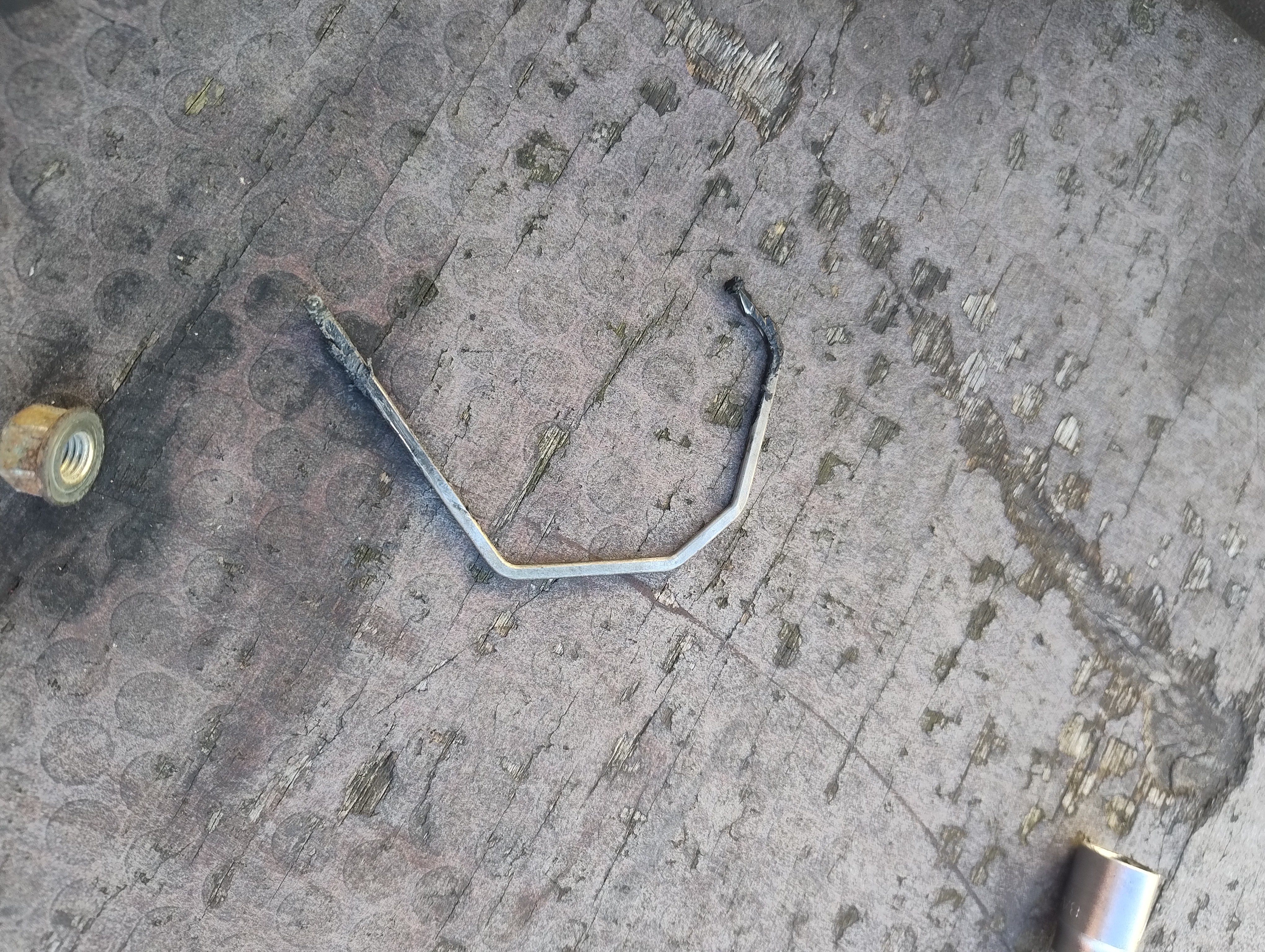

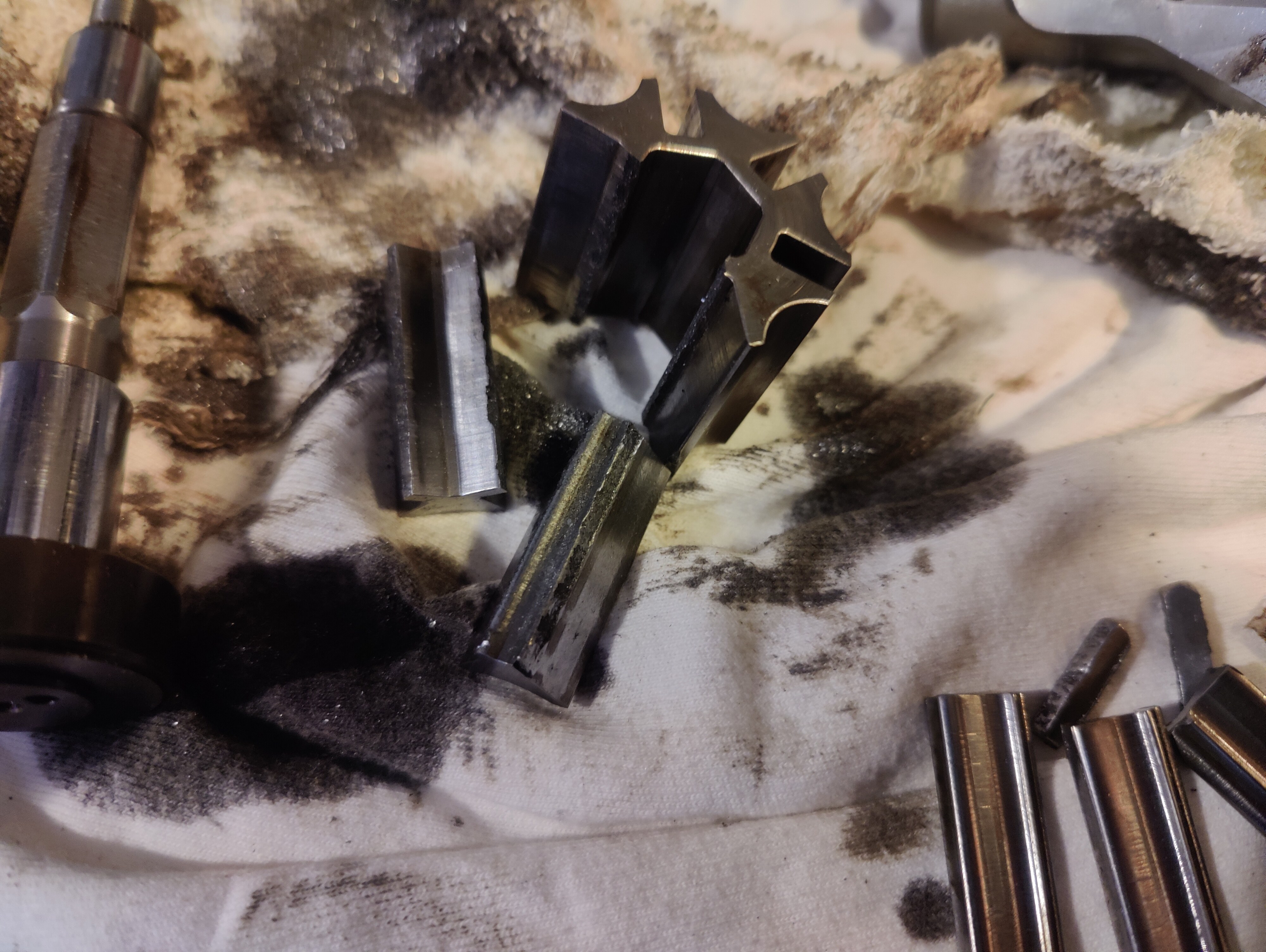

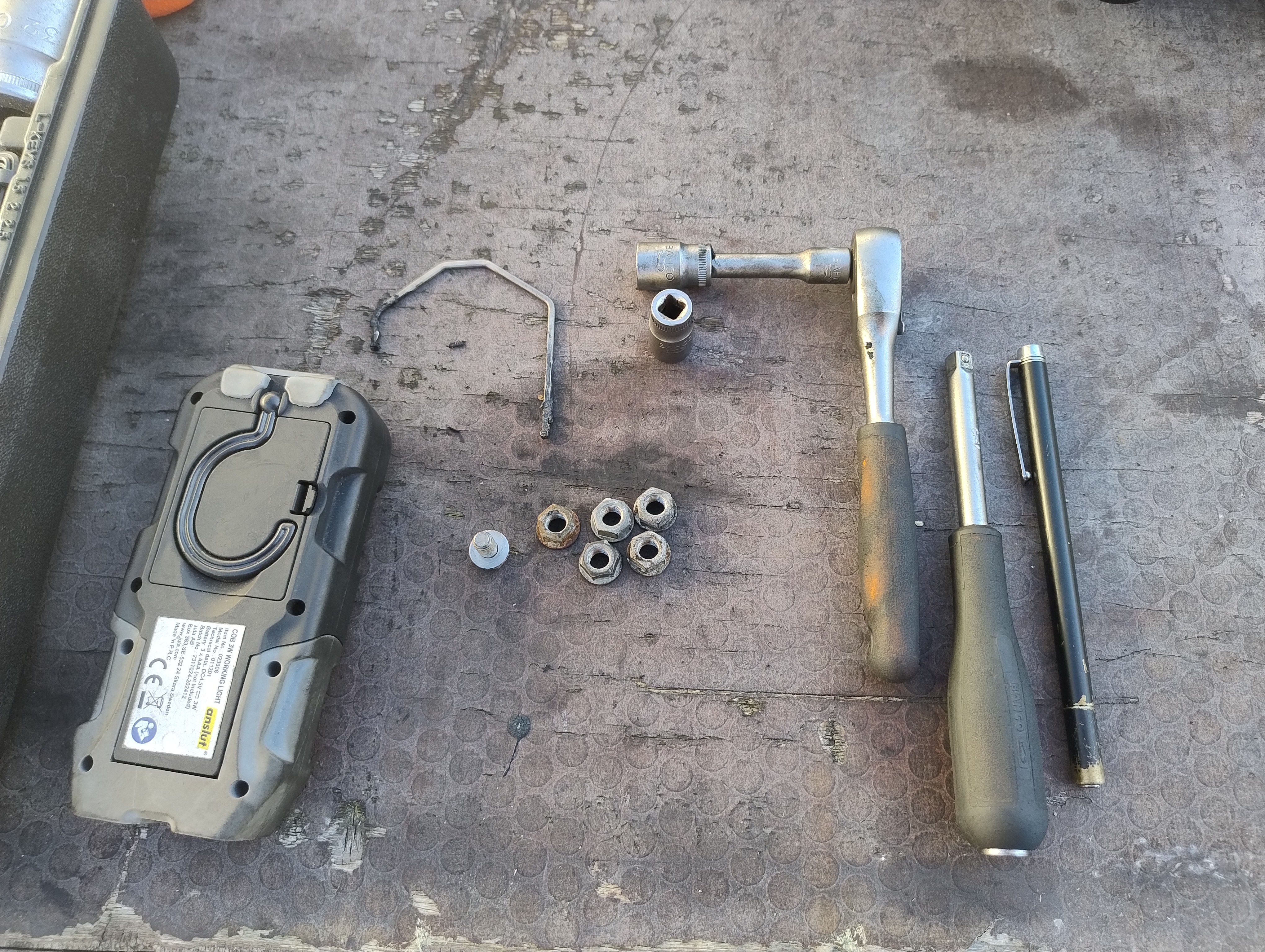

Haug530D Skrevet September 26, 2025 Forfatter Skrevet September 26, 2025 Ble litt skruing i dag, demontering av innsug på E60'n da den som sagt er gått over 300k og jeg ikke aner status på Swirl flaps eller hvordan det ser ut inni der. Er nå alltid ett eller annet som er ødelagt, får se om jeg ikke får taki en slik fra Aliexpress eller Ebay. Litt dritt her ja, gikk overaskende lett og skru av innsug på denne, ikke som på N57 der brukte jeg vesentlig lenger tid, her var det gjort på 10min ca. Beskyttelse må til, slik at ikke støv og dritt faller inni motor. Var knekt her også ja (Må vel se om jeg får taki en slik også da, ikke noe hast sånn egentlig, men liker at ting er på stell ) Er det noe som skal stå her? Ikke så mye og skru av heller her. Knekt "Spring Clip" Enda mer svineri Ene bolten gikk bare torx bit rundt i, men fikk den ut med denne tangen (Nye stinless M4x20 Torx Pan head Skruer bestilt fra Ali) Her så det fælt ut Swil flaps, disse er av stål, så kanskje ikke så lett at de brekker som de plast flapsa? Da ble det en tur neddom jobb for å steame innsug og gjøre rent resten, bilder kommer senere, men litt helg må man jo også ha 22mm Swirl flap delete kit ble også kjøpt inn fra Ali.

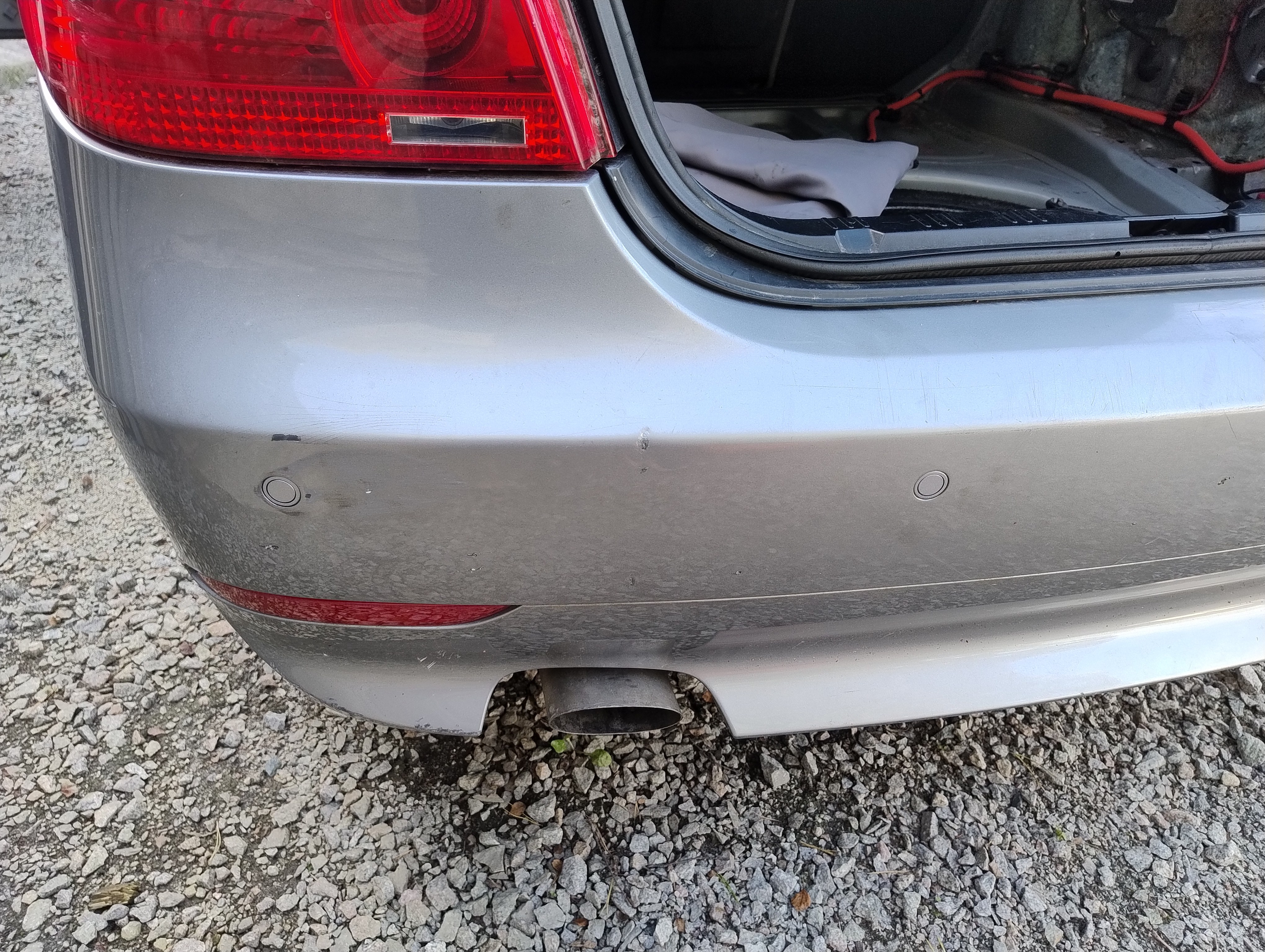

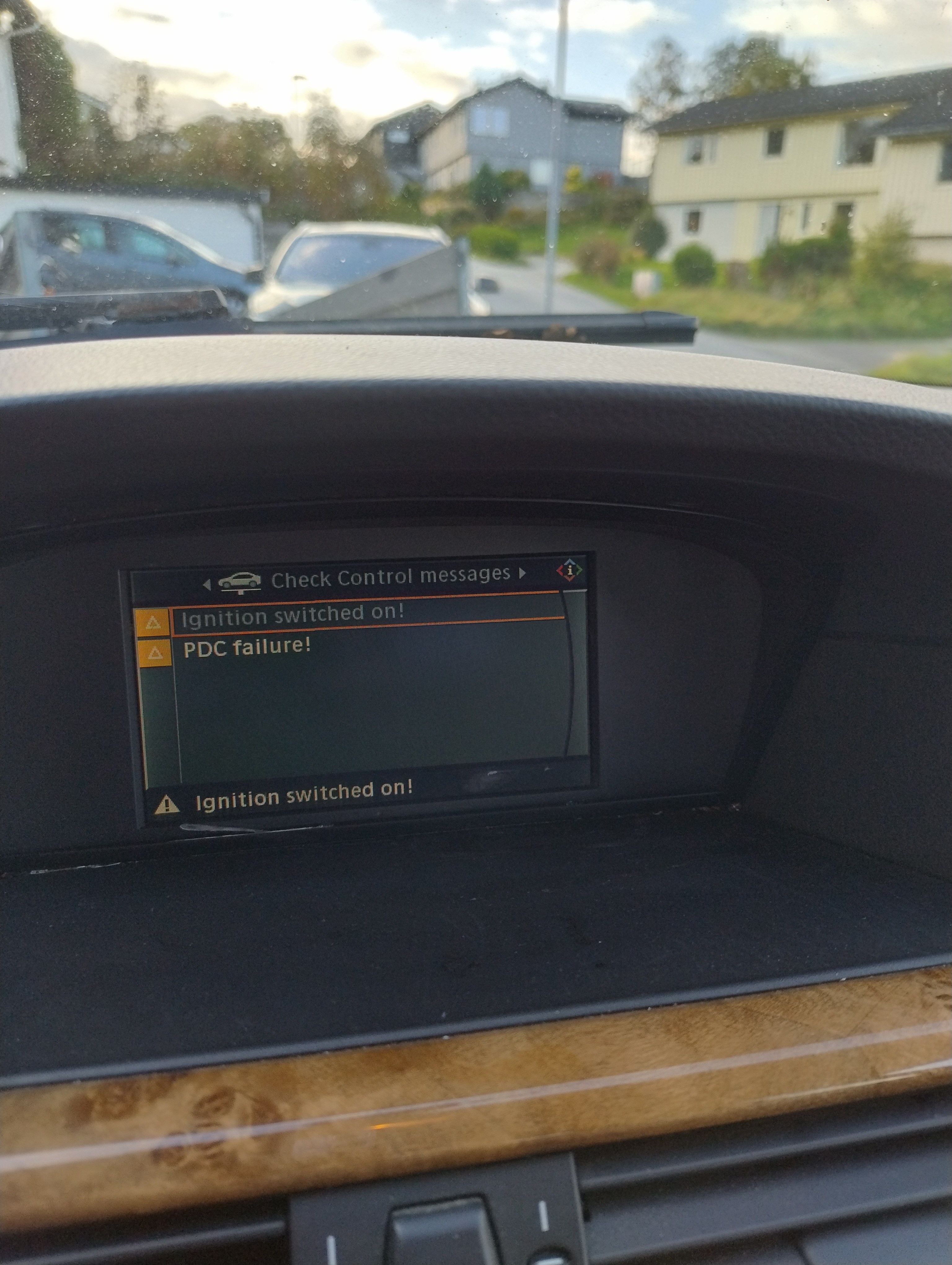

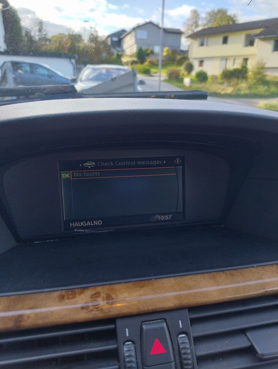

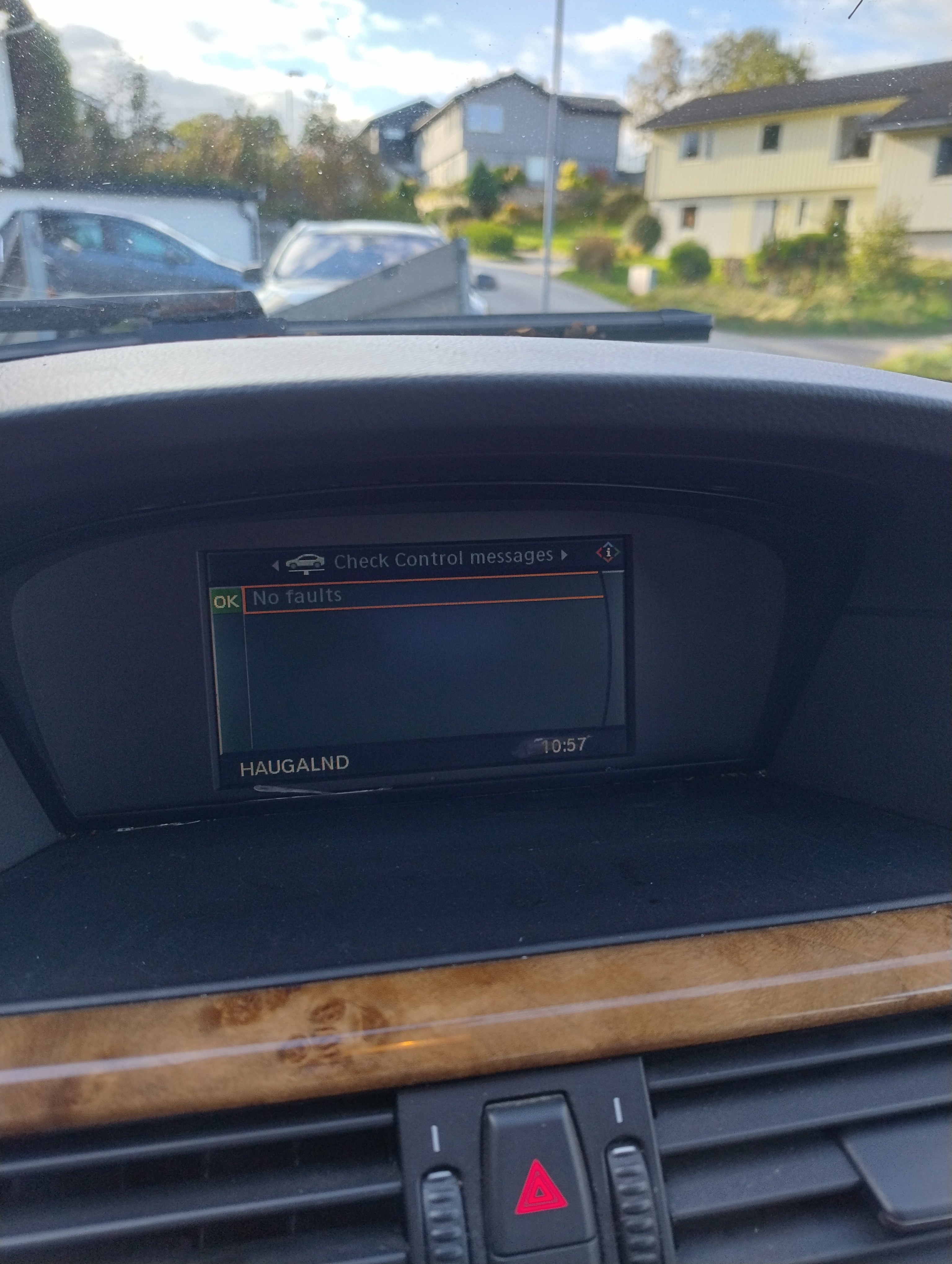

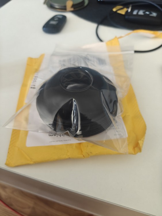

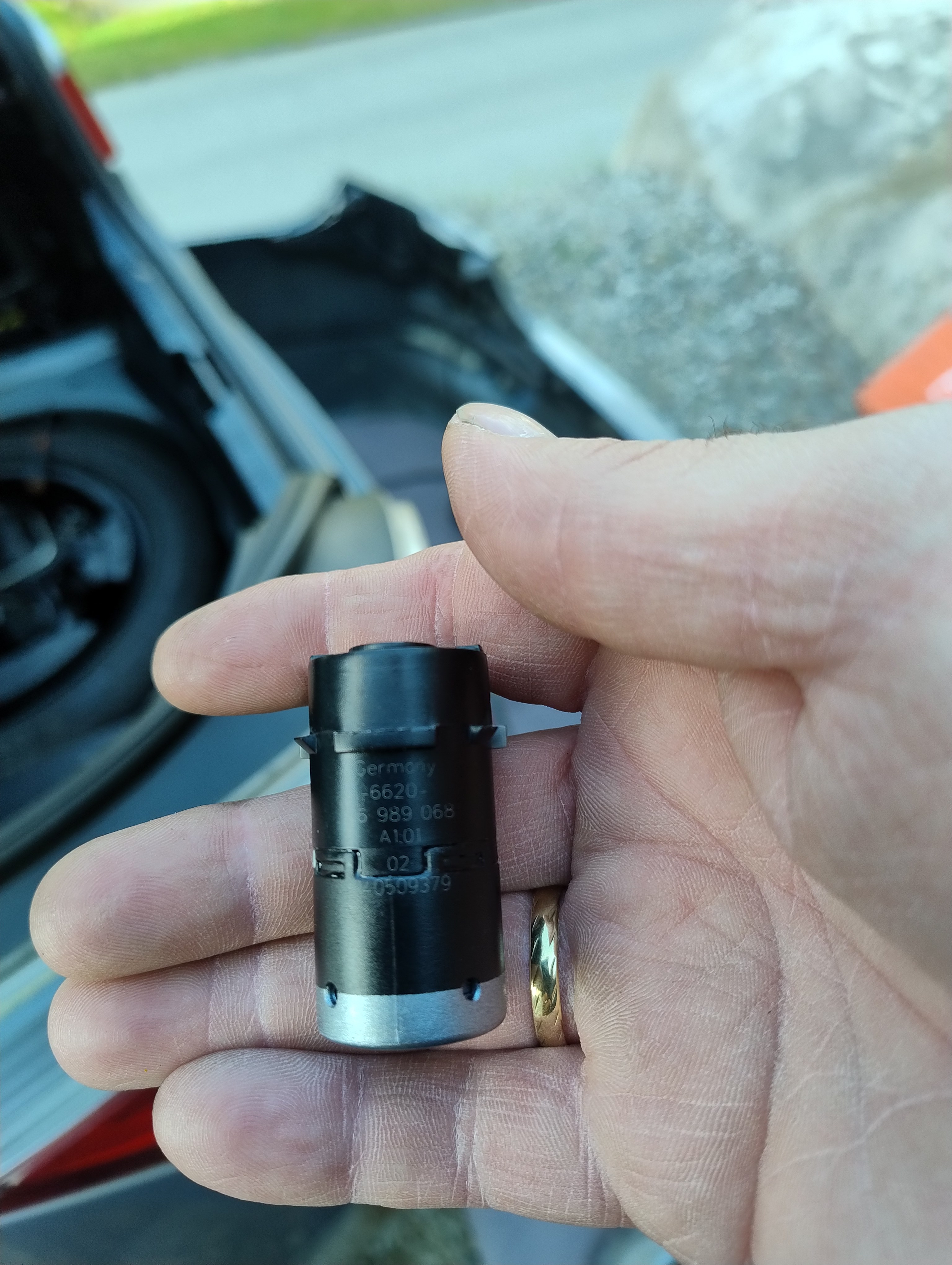

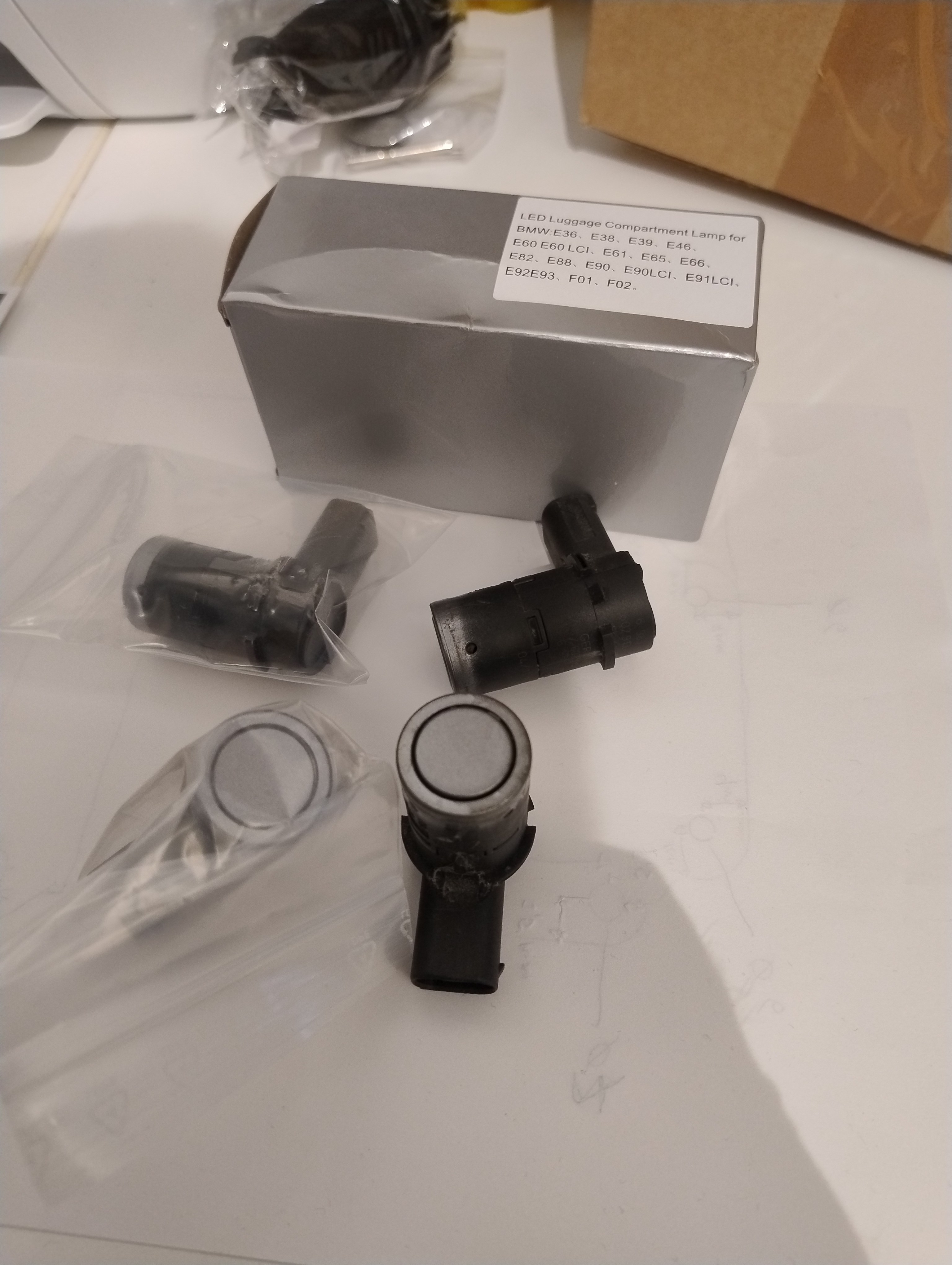

Haug530D Skrevet Oktober 1, 2025 Forfatter Skrevet Oktober 1, 2025 Så fikk man fikset 2 PDC sensorer som var defekte (Feulmelding 9E3B) Fikk kjøpt 2 stk fra Tyskland på Ebay fra Sensonics-shop i samme farge som bilen, betalte 1050,- for 2 stk, fikk dobbelt opp med mva når pakken kom til posten, men ebay refunderte meg både mva og fortollingsbeløp GS skal til sammenligning ha 1918,- for 1 (1534,- som BMWCCN medlem) Gammel vs ny, også ny lampe i bagasjerom (Kjøpt hos Aliexpress) Ser ut for å være orginal, tror jeg. Så, greitt når alt virker igjen, det er de små gledene her i livet Ikke så kosmetisk fin denne bilen om man ser nærmere, men dette er kun en arbeidsbil med rundt 300k på telleren hvor man knapt finner rust lenger og i teknisk stand tipp topp. Otis og sveigis reagerte på dette 2

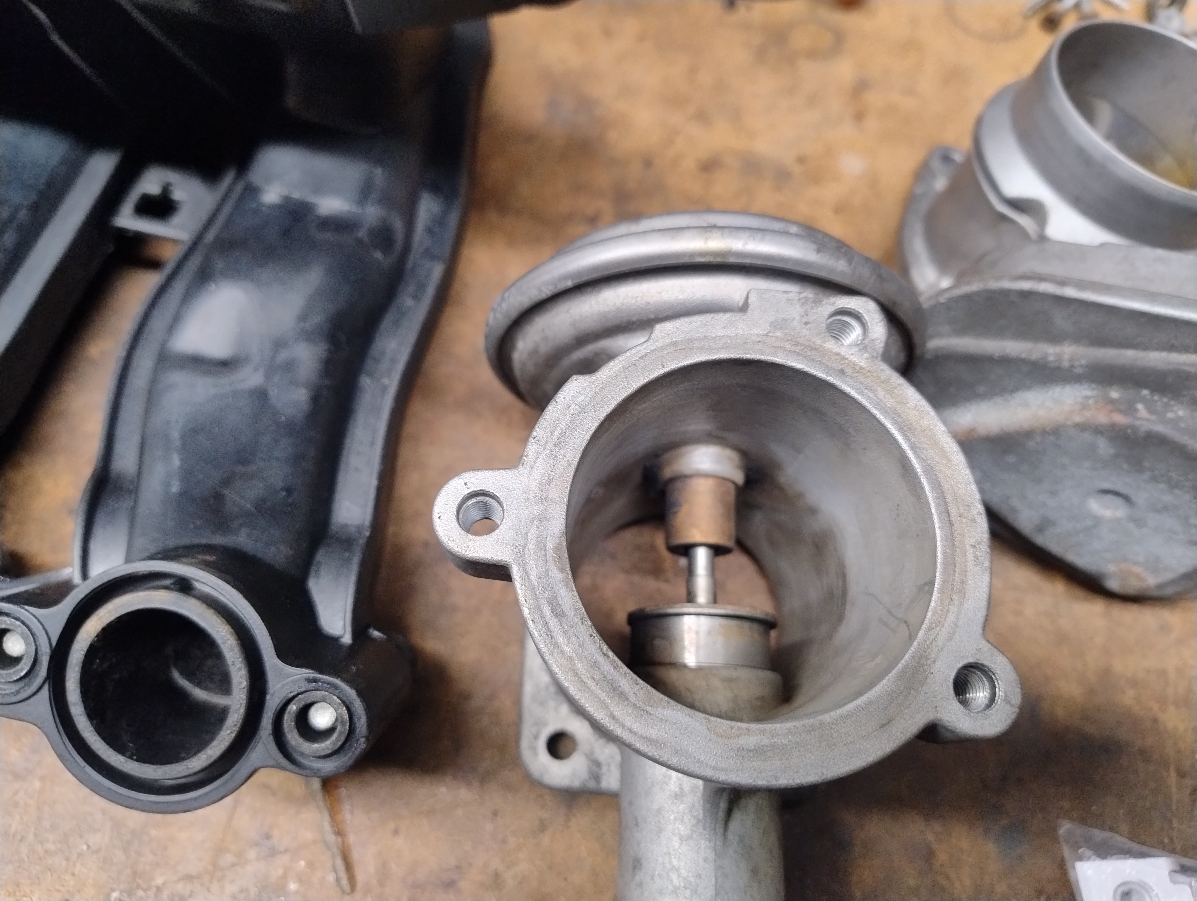

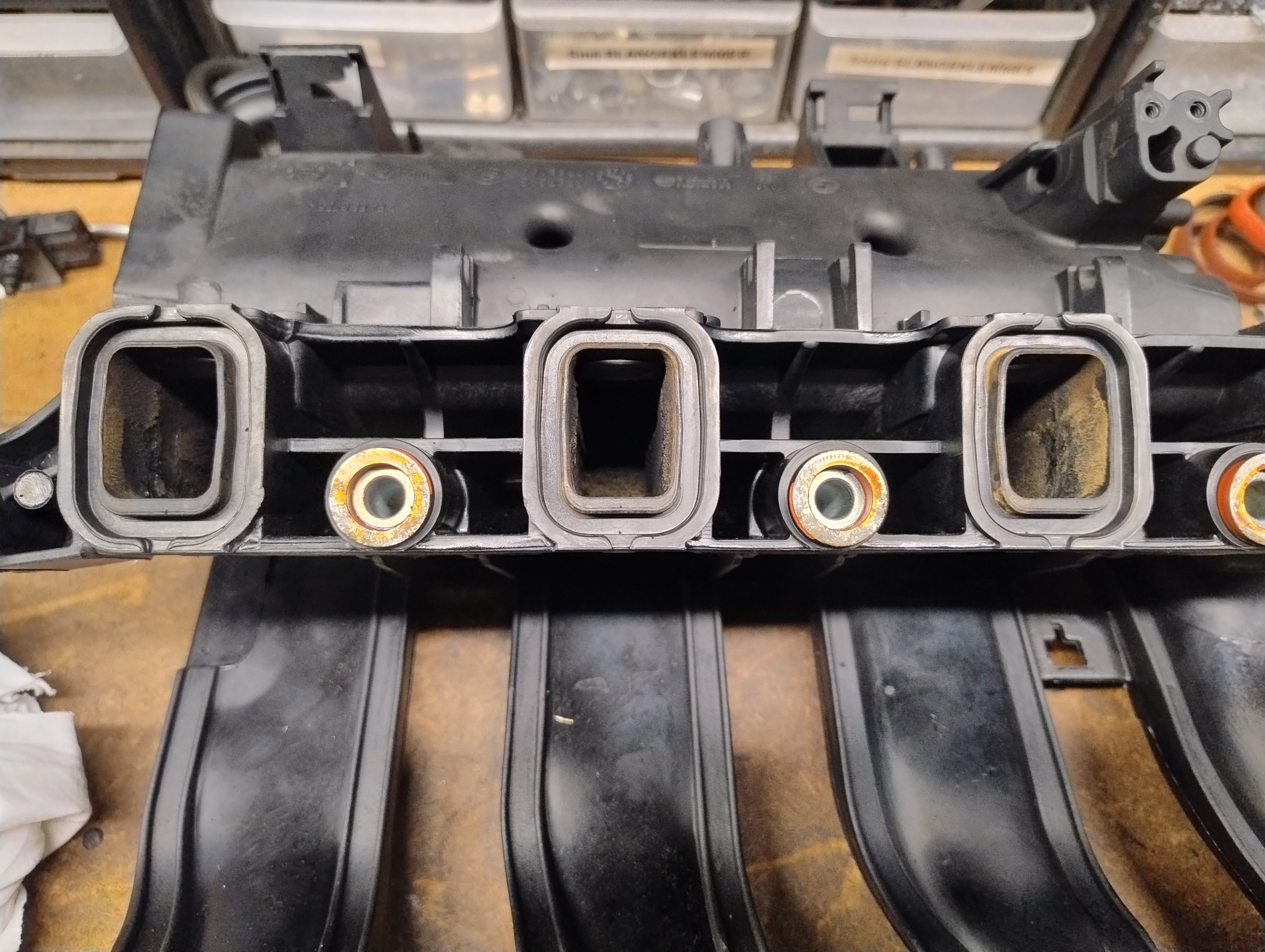

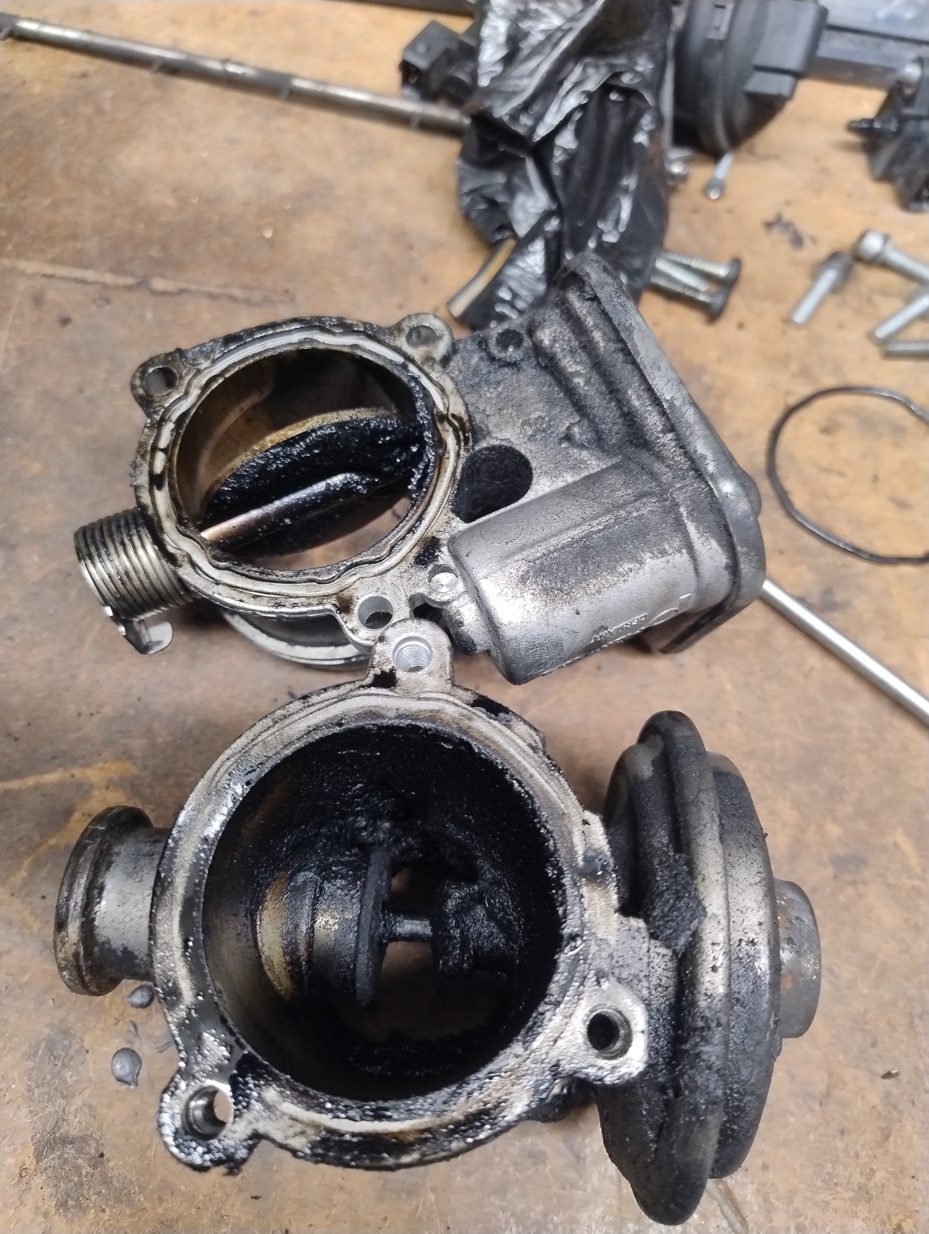

Haug530D Skrevet Oktober 1, 2025 Forfatter Skrevet Oktober 1, 2025 Innsug og EGR litt renere nå, venter på Swirl flaps kit (Usikker på om det var nødvendig på denne siden den hadde de oppgraderte og i tilegg så har jeg kjøpt meg en Kess V2 så skal kode ut EGR. sveigis og Otis reagerte på dette 2
