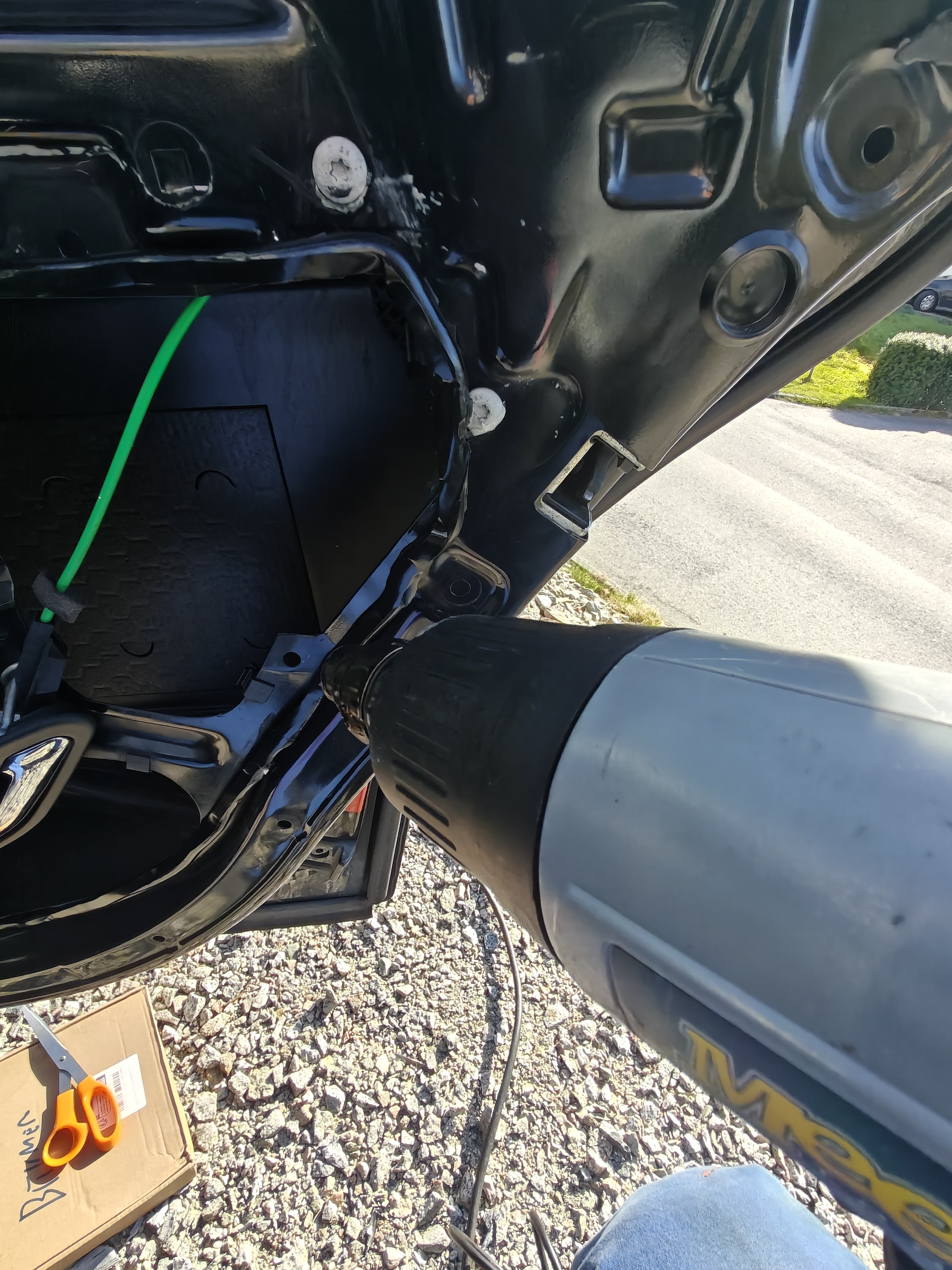

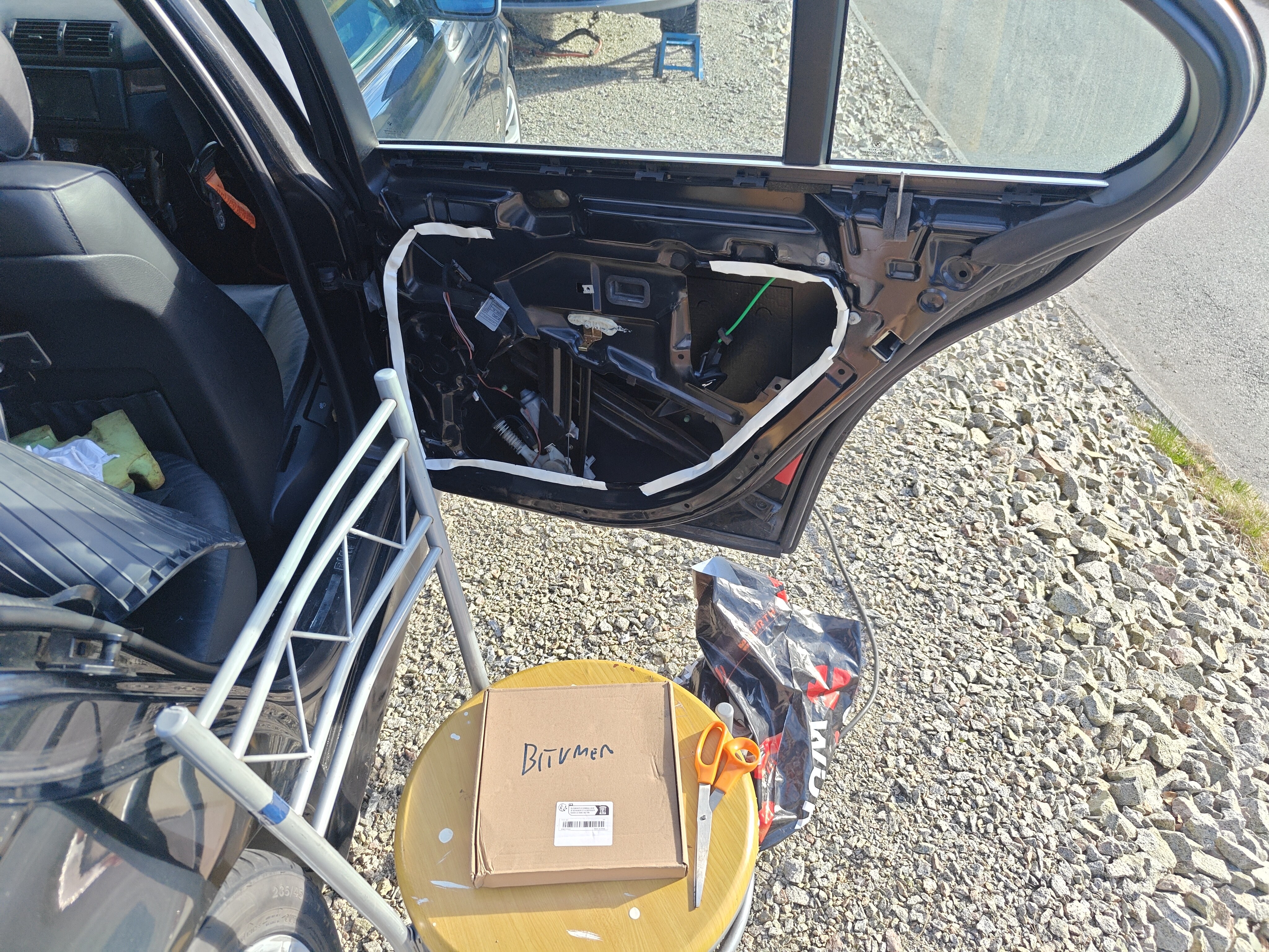

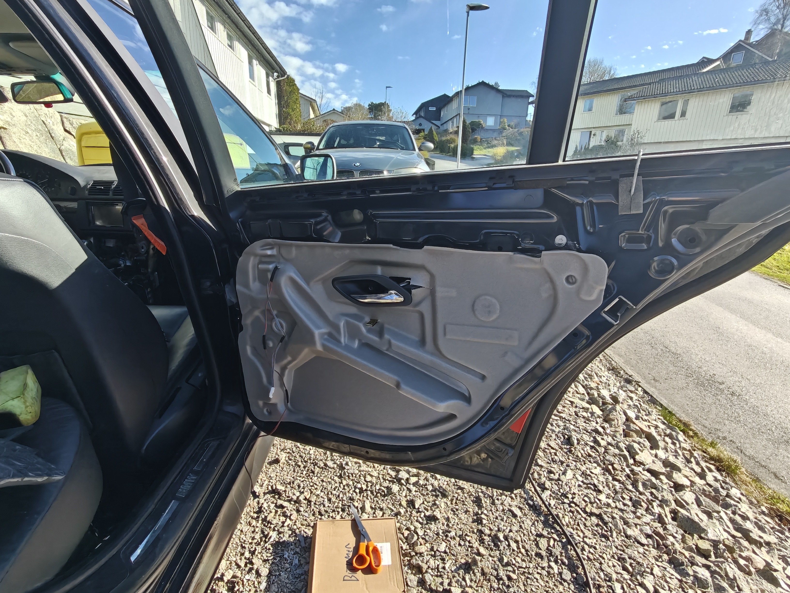

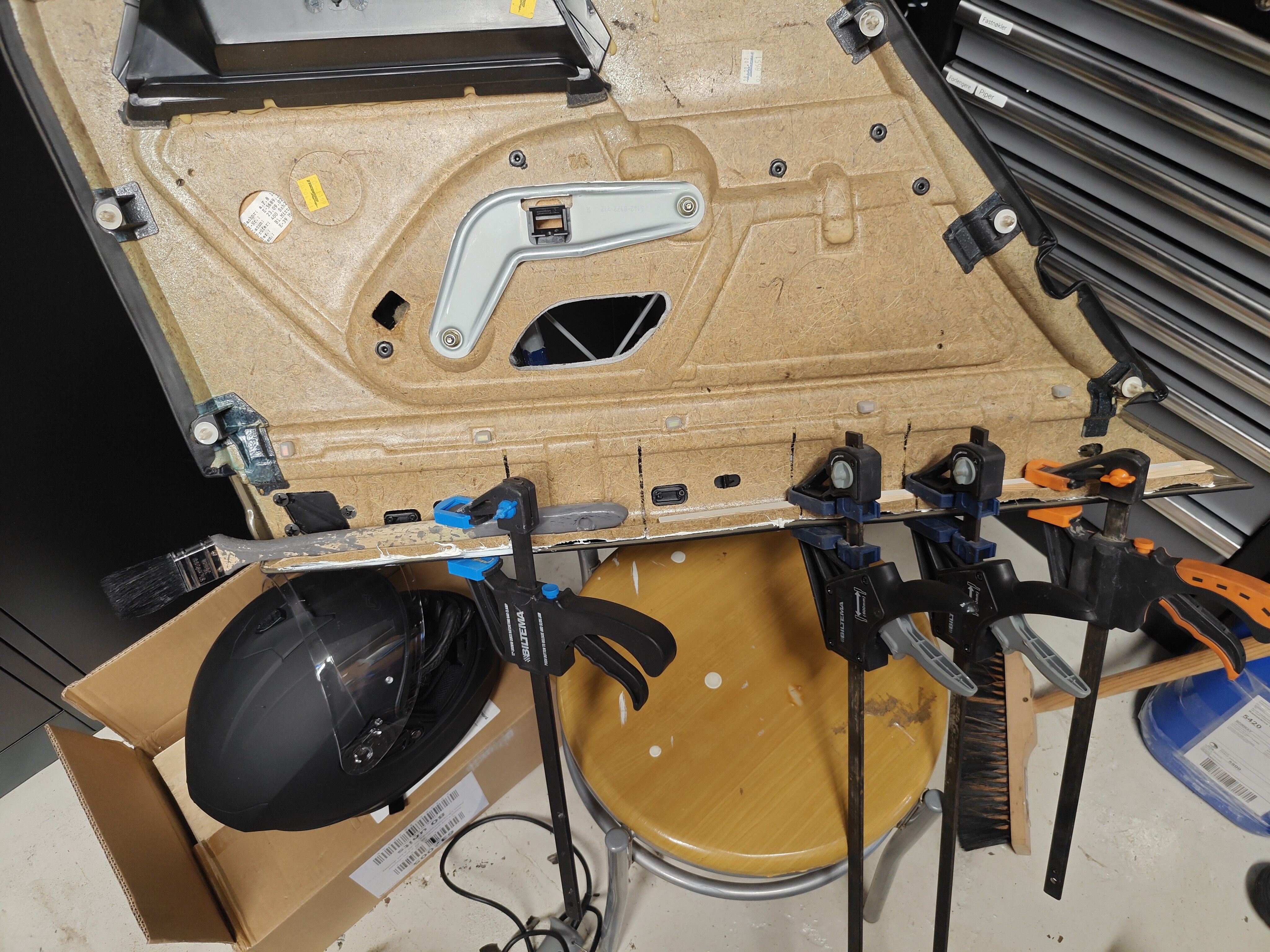

Ellers så har jeg fått på plass ny fuktsperre i dør på E39, men må lime dørpanel ser jeg.
Montering av Bitumen
Litt oppvarming må til
Ny fuktsperre på plass

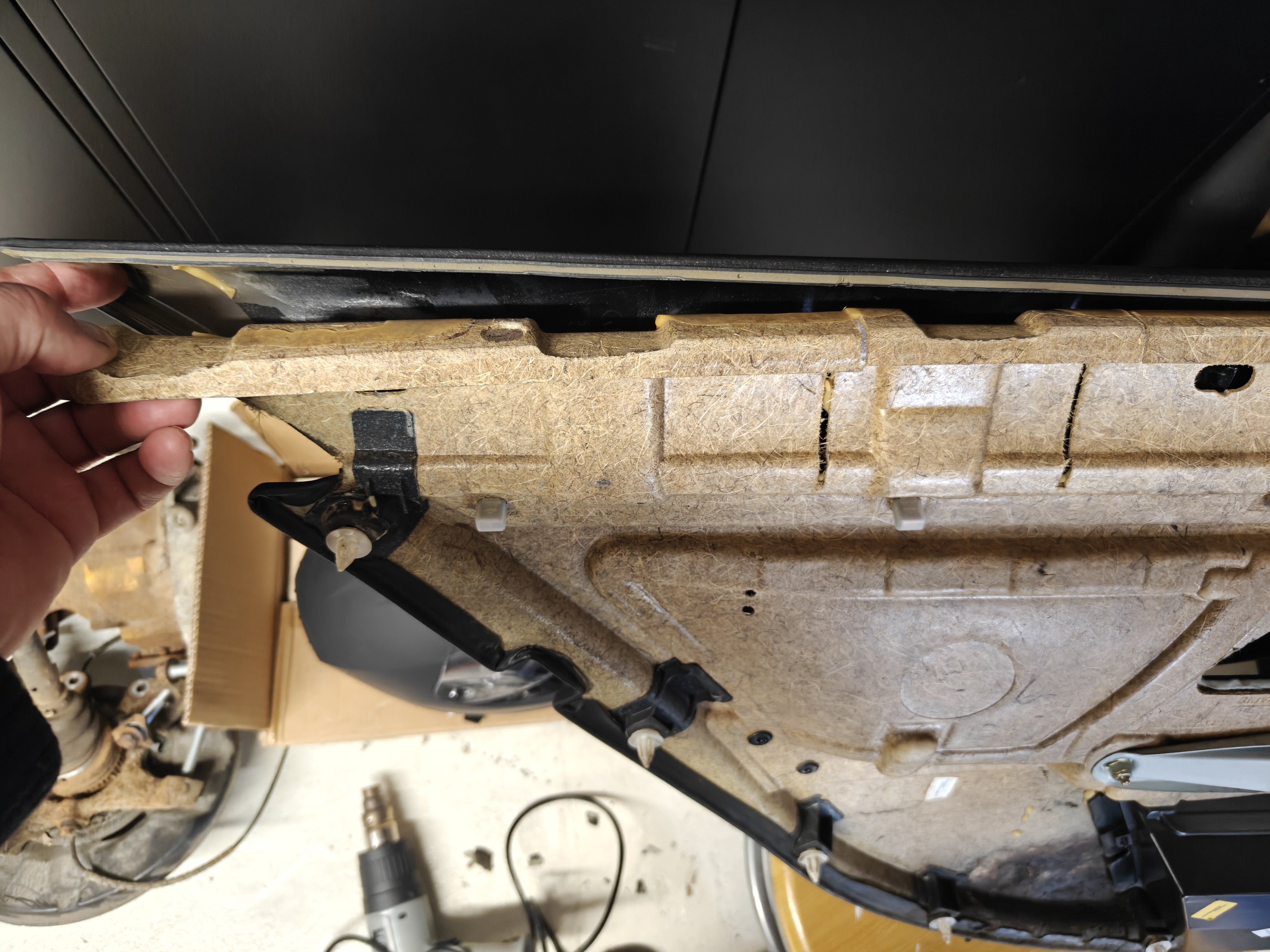

Her har dørtrekk sluppet i limet litt

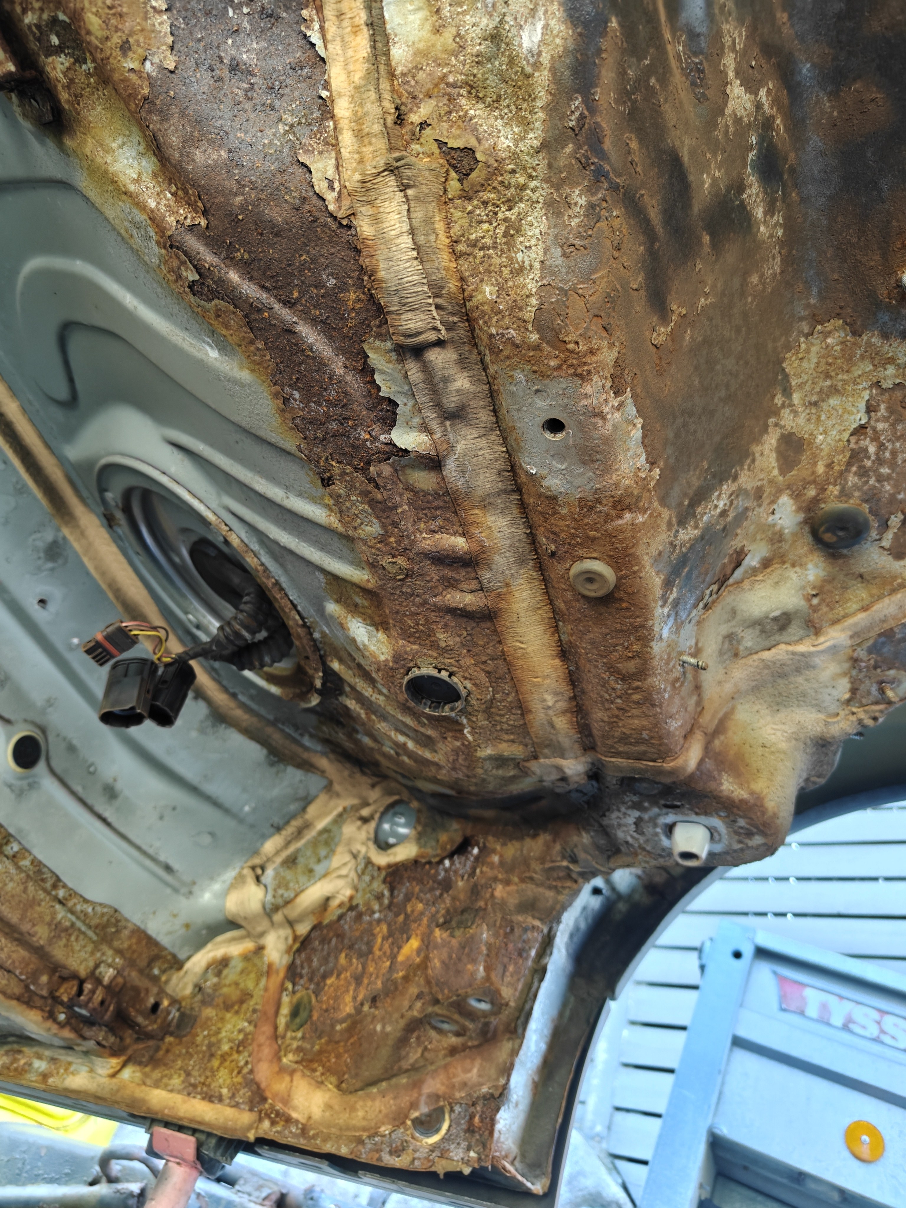

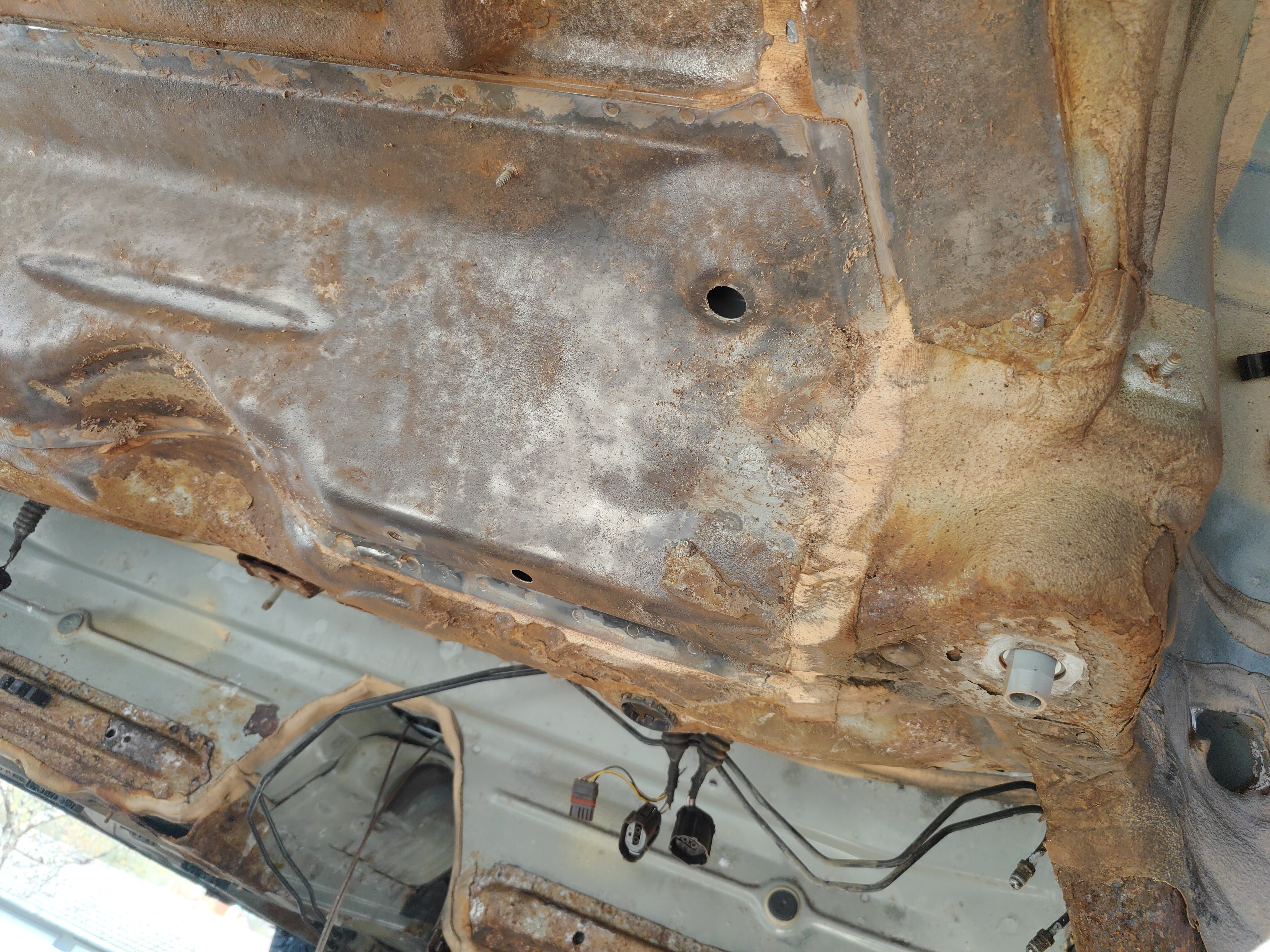

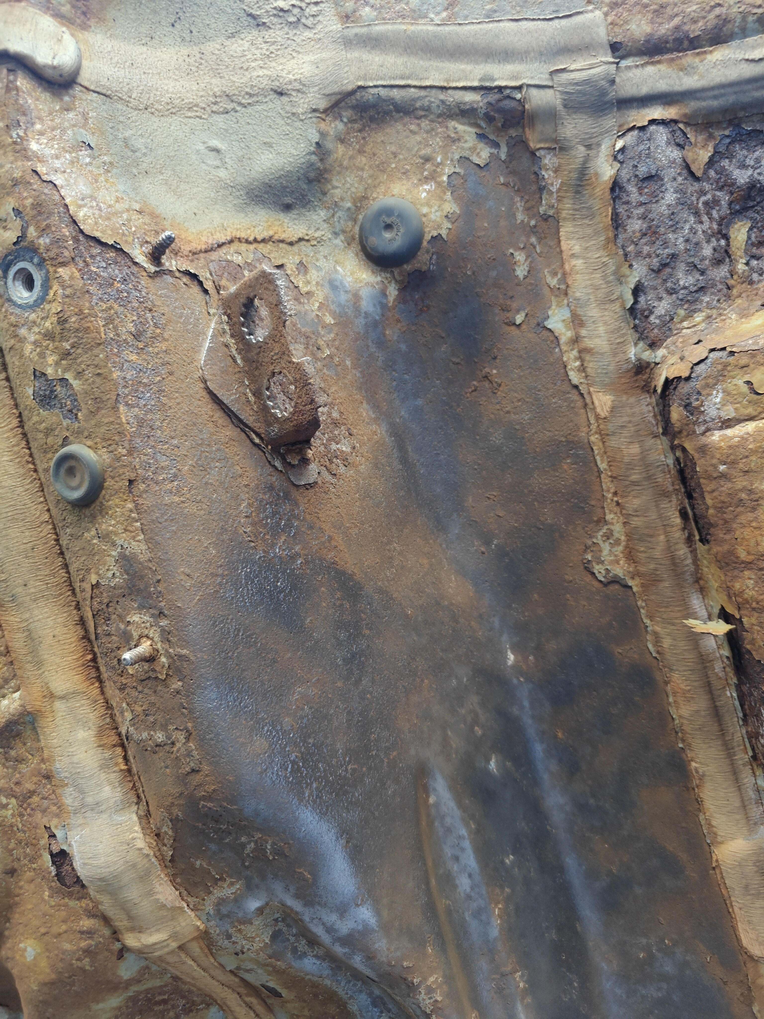

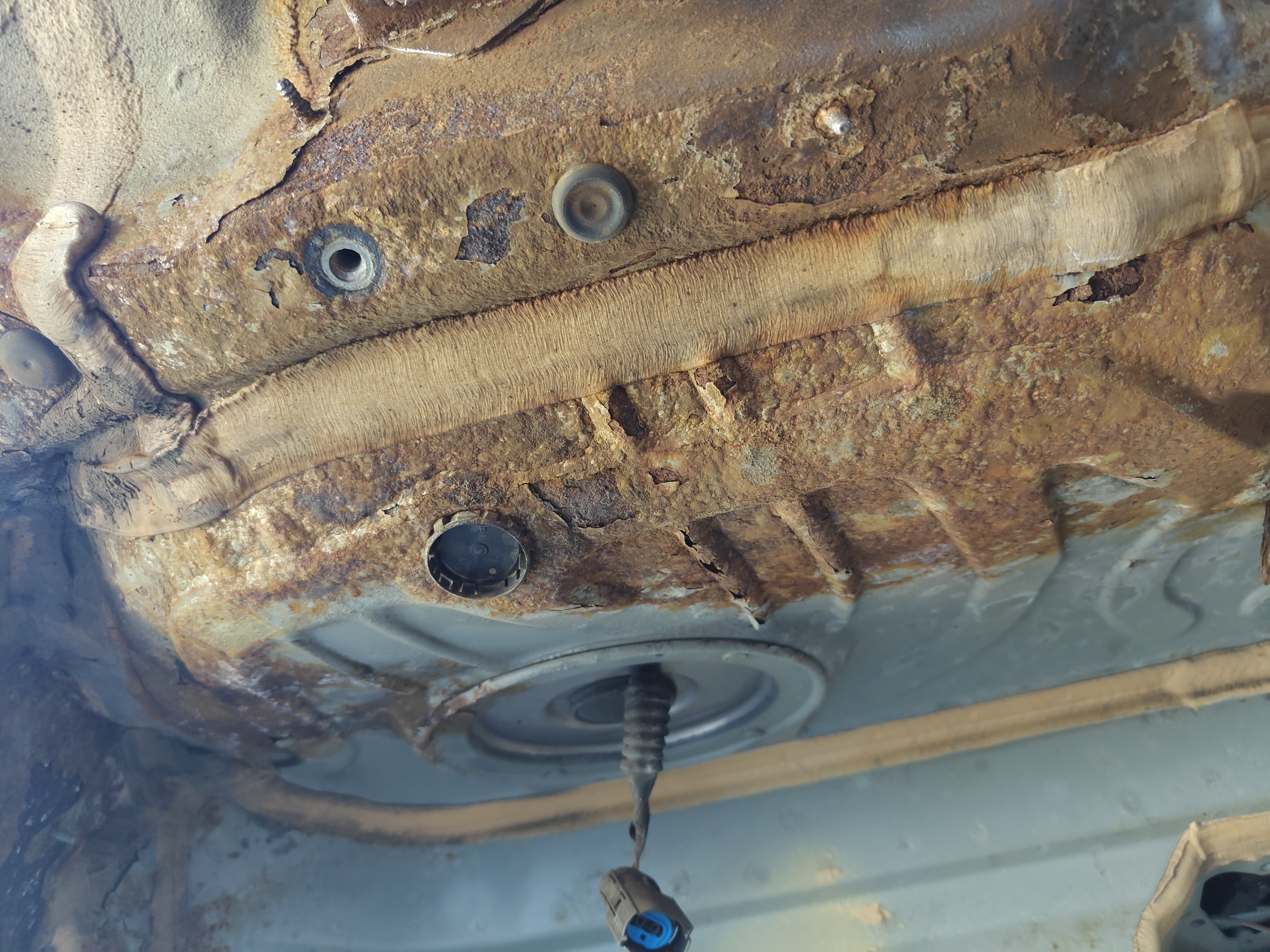

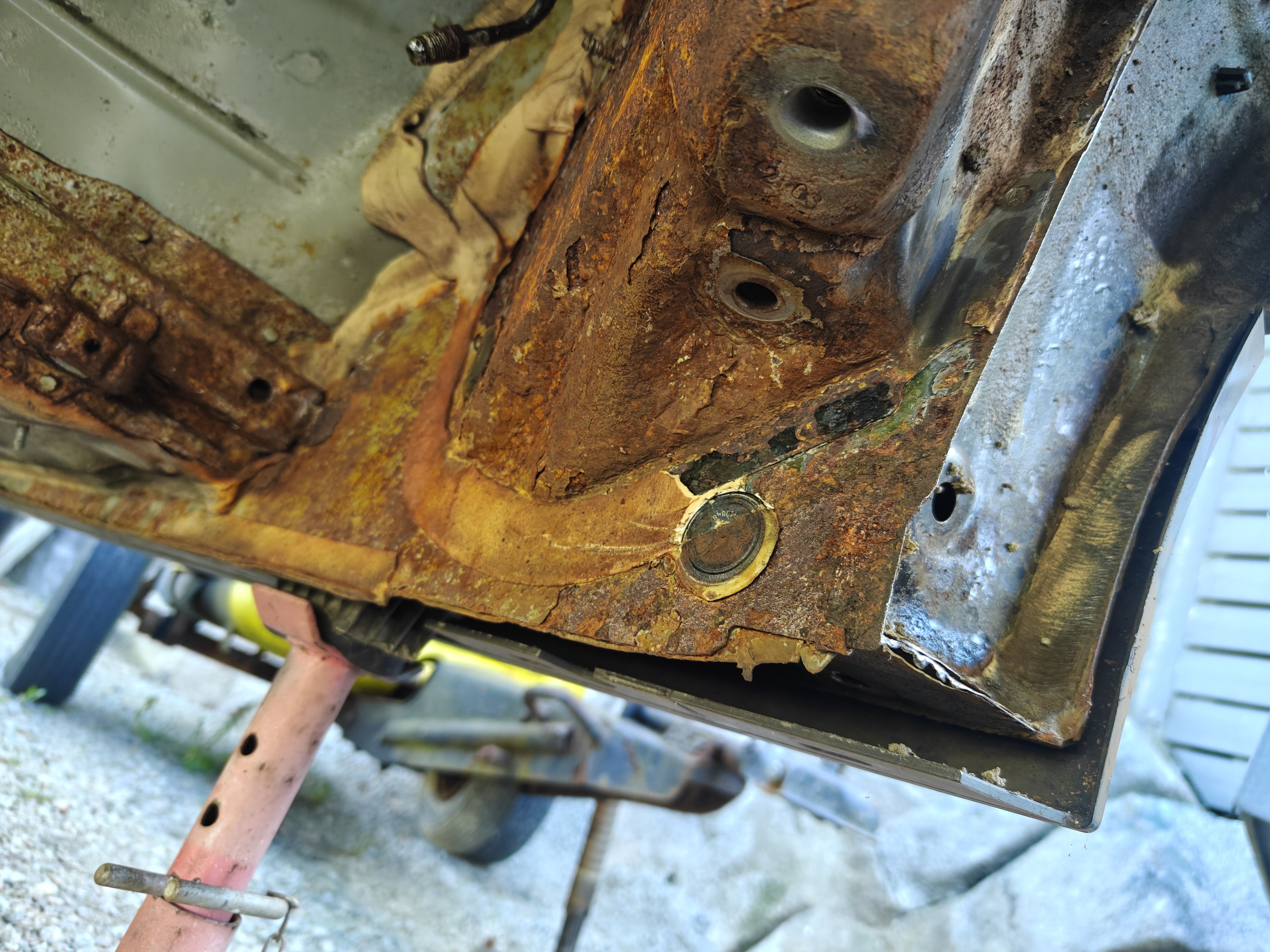

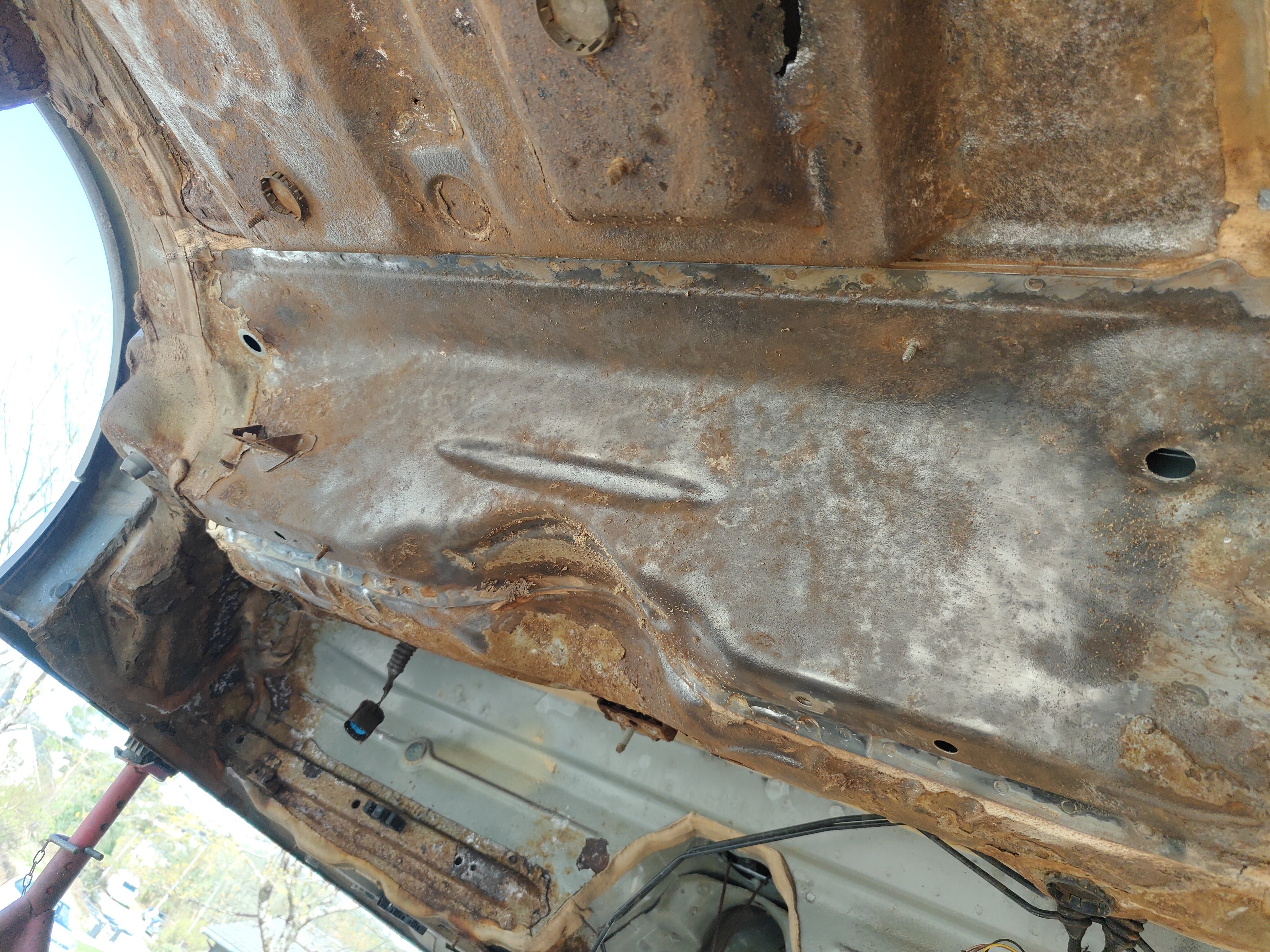

Også ble det fortsetting med rust fjerningÆ/sveising på E87
Såvidt begynt, noen plasser er det kun rust på overflaten, mens andre plasser gikk skrujern gjennom, så det blir nok både sliping/sandblåsing og sveising her ja, man kan se svart på det mens man holder på og det er faktisk en skikkelig drittjobb og ligge under bil og fjerne rust, men så blir man så taknemlig for man hold ut når man blir ferdig os som regel så ser det mye værre ut en det er, nå har jeg banket med pennhammer mye løs lakk under der som jo ser helt forferdelig ut :)

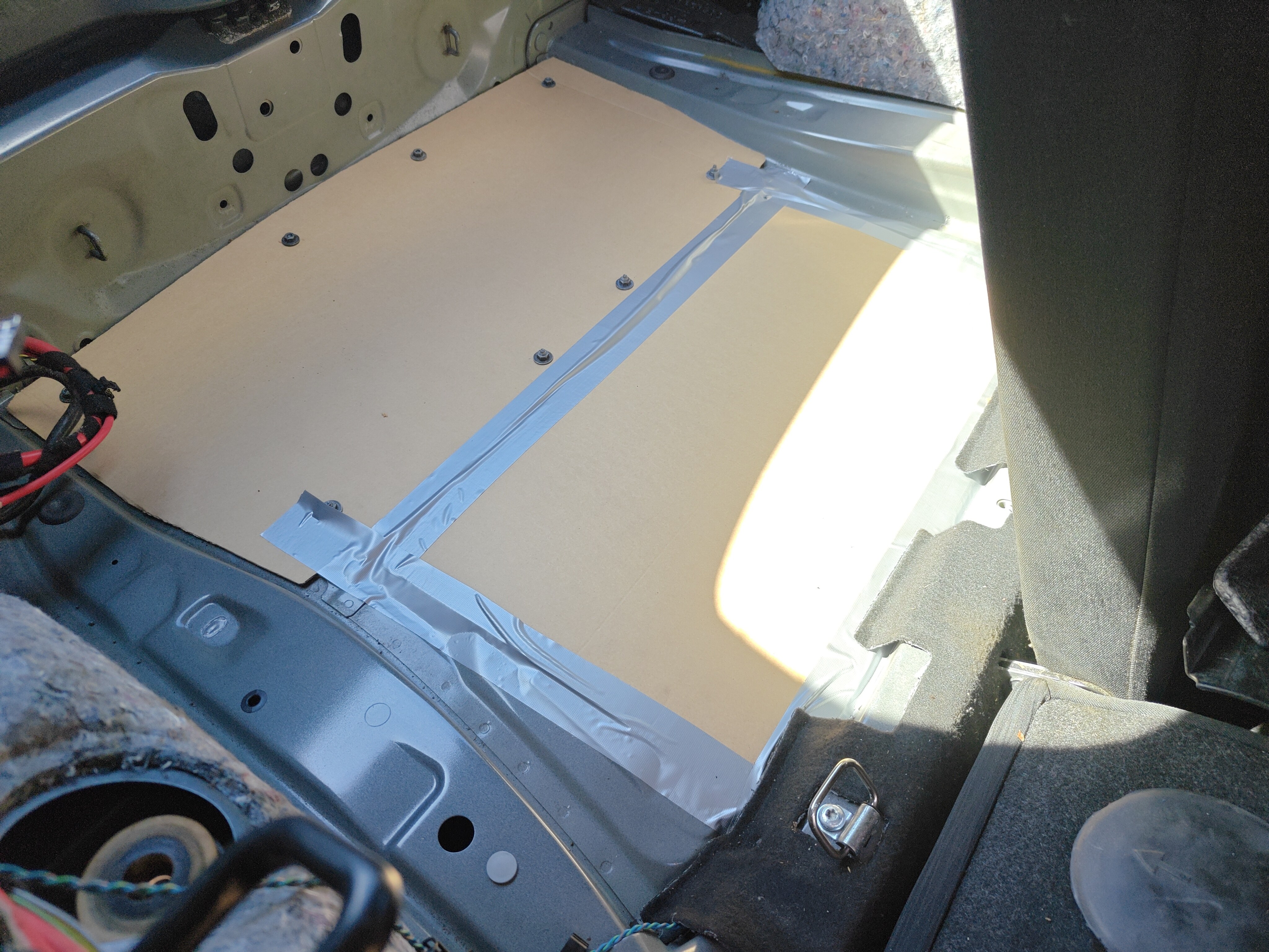

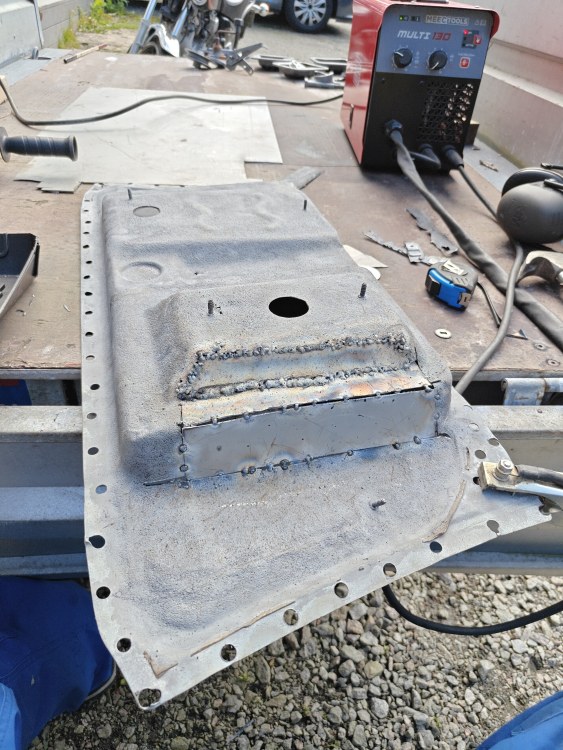

Nye plate i bagasjerom, tenker vi hiver ut batterikasse og bare lar det være slik hehe :P Neida men vil ikke ha bilen full i støv så da må man være litt kreative med papp og slikt.

Nydelig stykke arbeid dette og når du er ferdig ,da kommer godfølelsen😊
Takk for det og nå fikk jeg beskjed fra verksted om at E60 var ferdig også, så da har man arbeidsbil igjen også :)

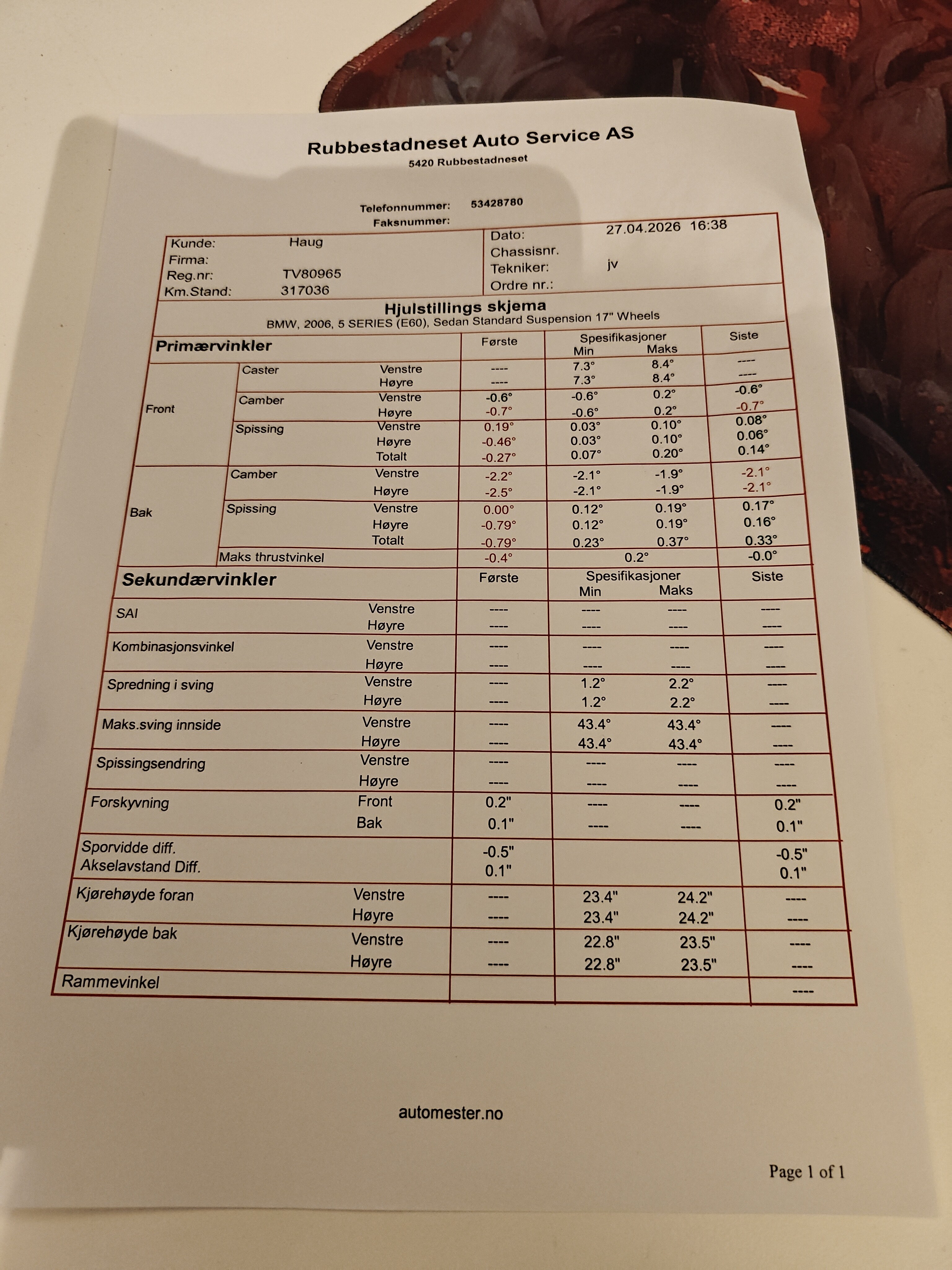

Da var E60 EU godkjent og hjulstillingskontroll gjenonmført, men finnes det ikke en BMW hvor alle tall er innenfor? nå har jeg tatt hjulstillingskontroll på E39 (Riktignok senket) E87, E60 og F11 og jeg synes alle har hatt ett eller annet rødt tall.

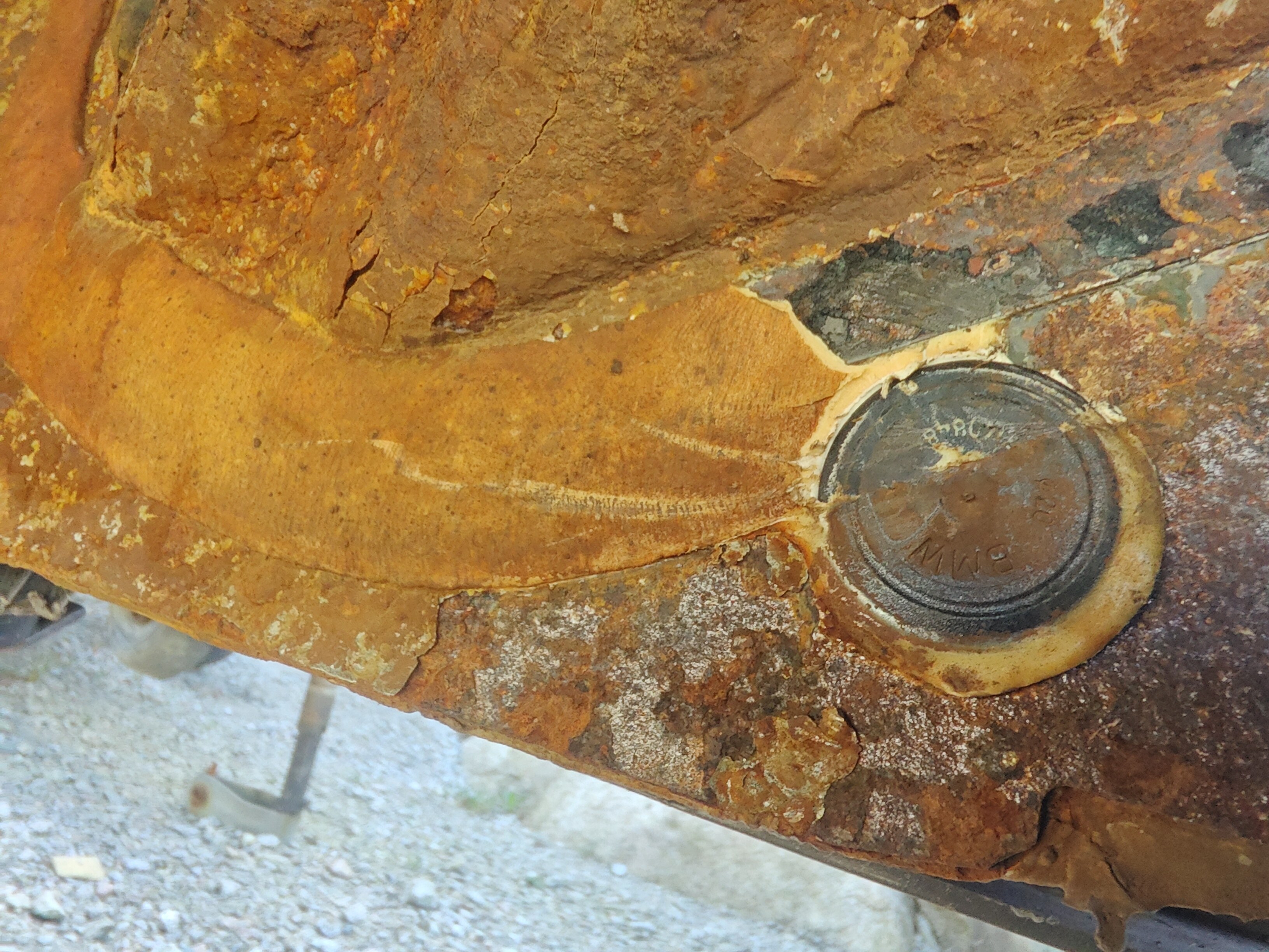

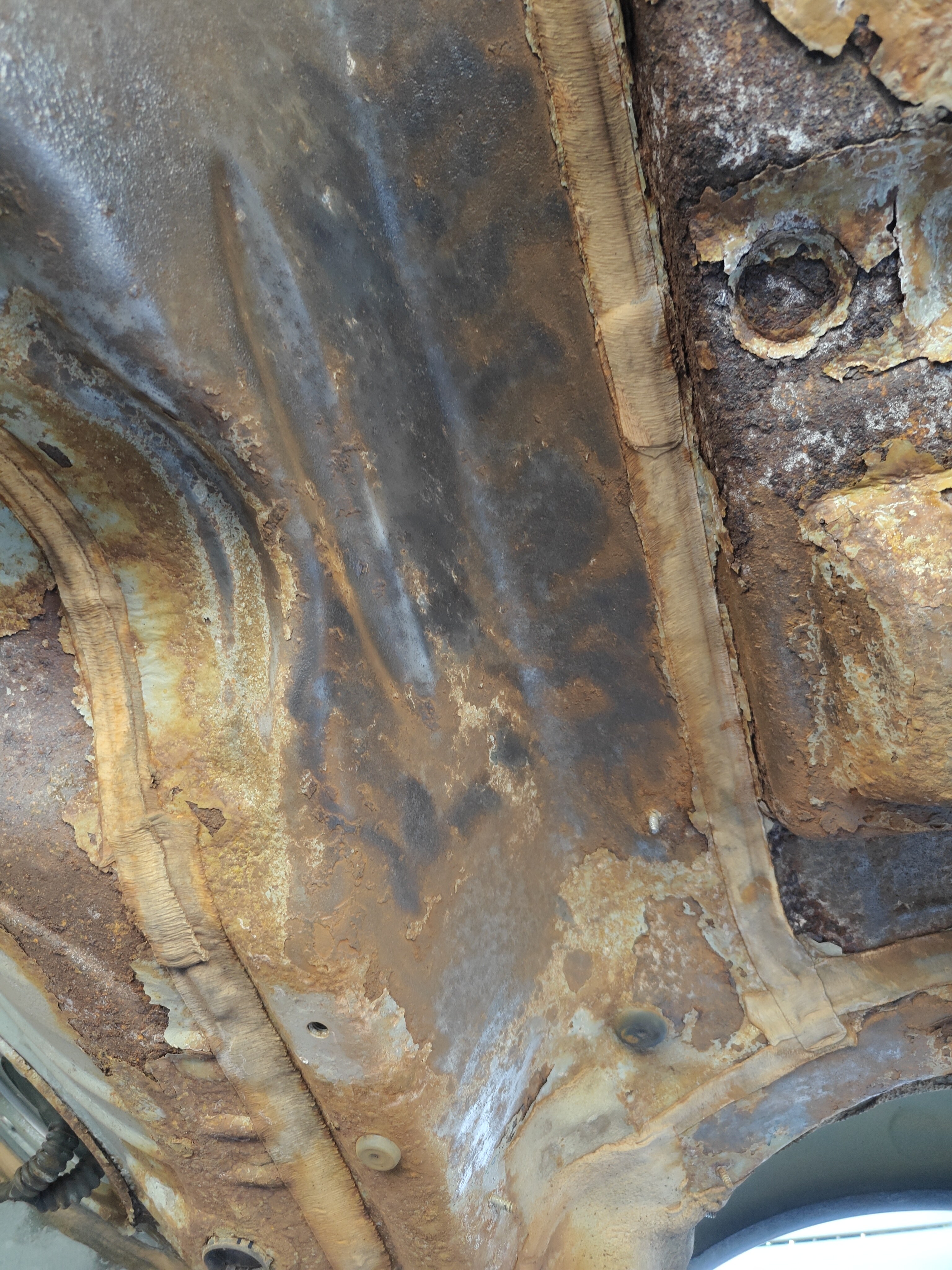

Ellers litt videre med rustfjerning, bilder tatt for og vite hvilke propper som skal hvor, dette er en såkalt Smeltepropp (man bruker varmluft for og smelte de fast)
Er forøvrig veldig bra karosseri under det der karosserikittet så kanskje man bare skulle brukt det under hele bilen :P

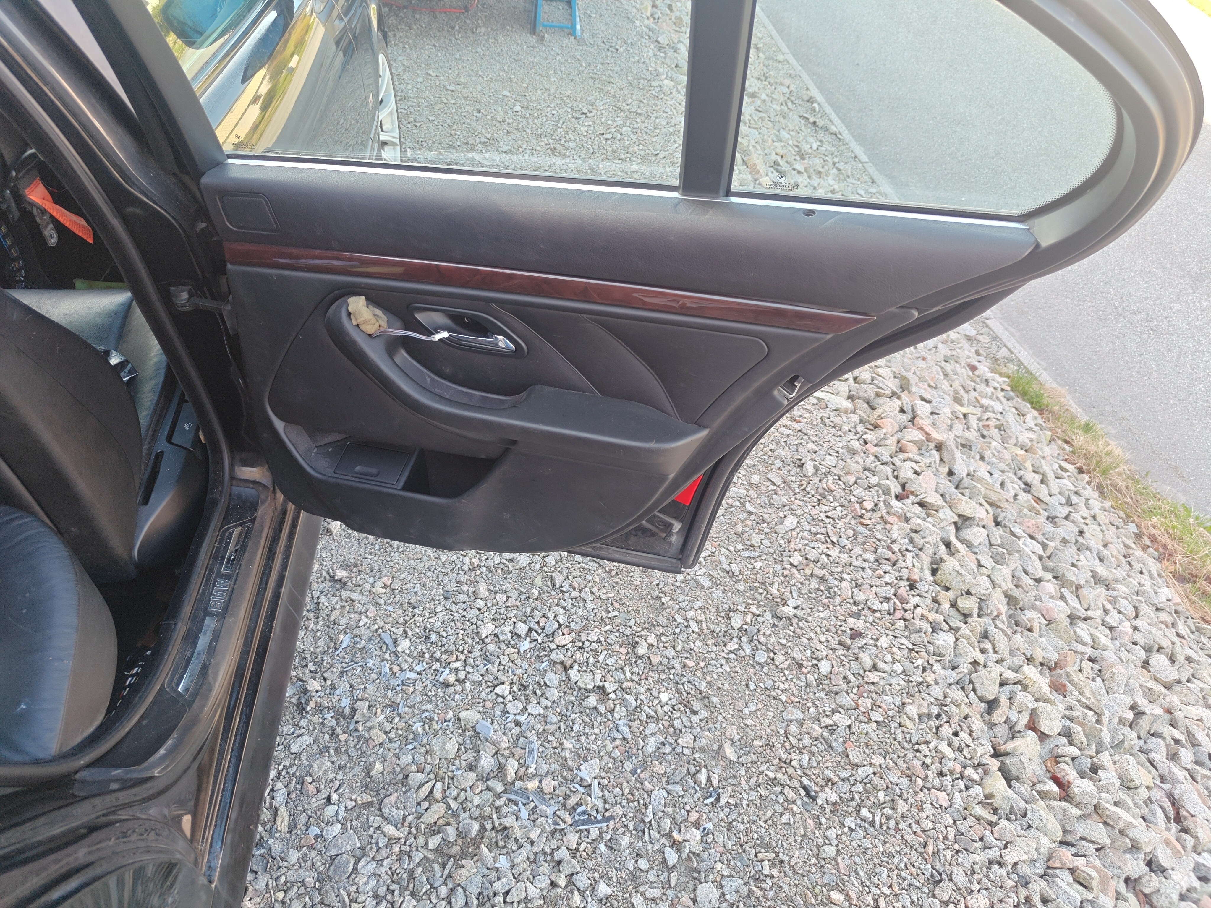

Også var dørtrekk satt på igjen på E39 :)

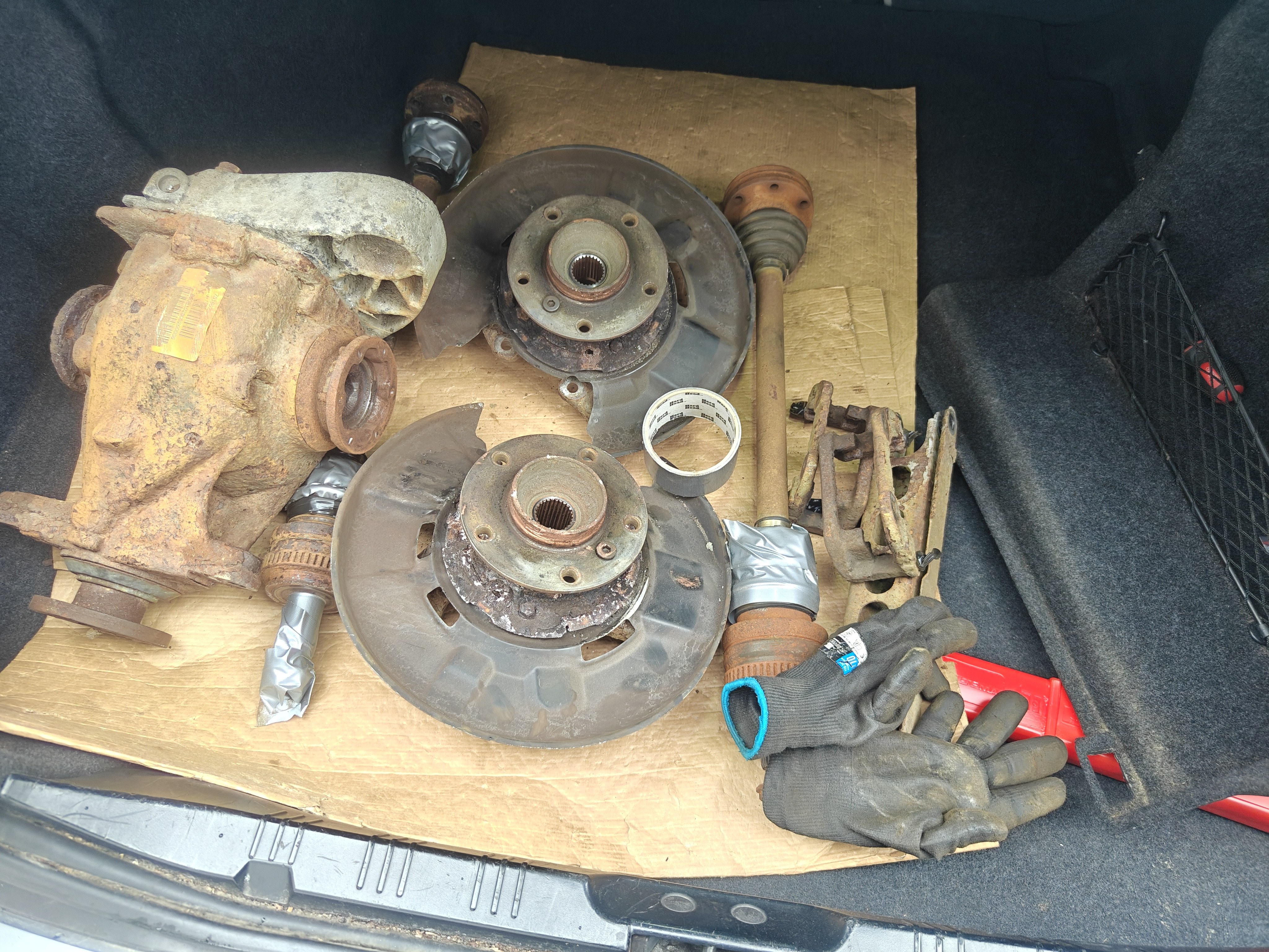

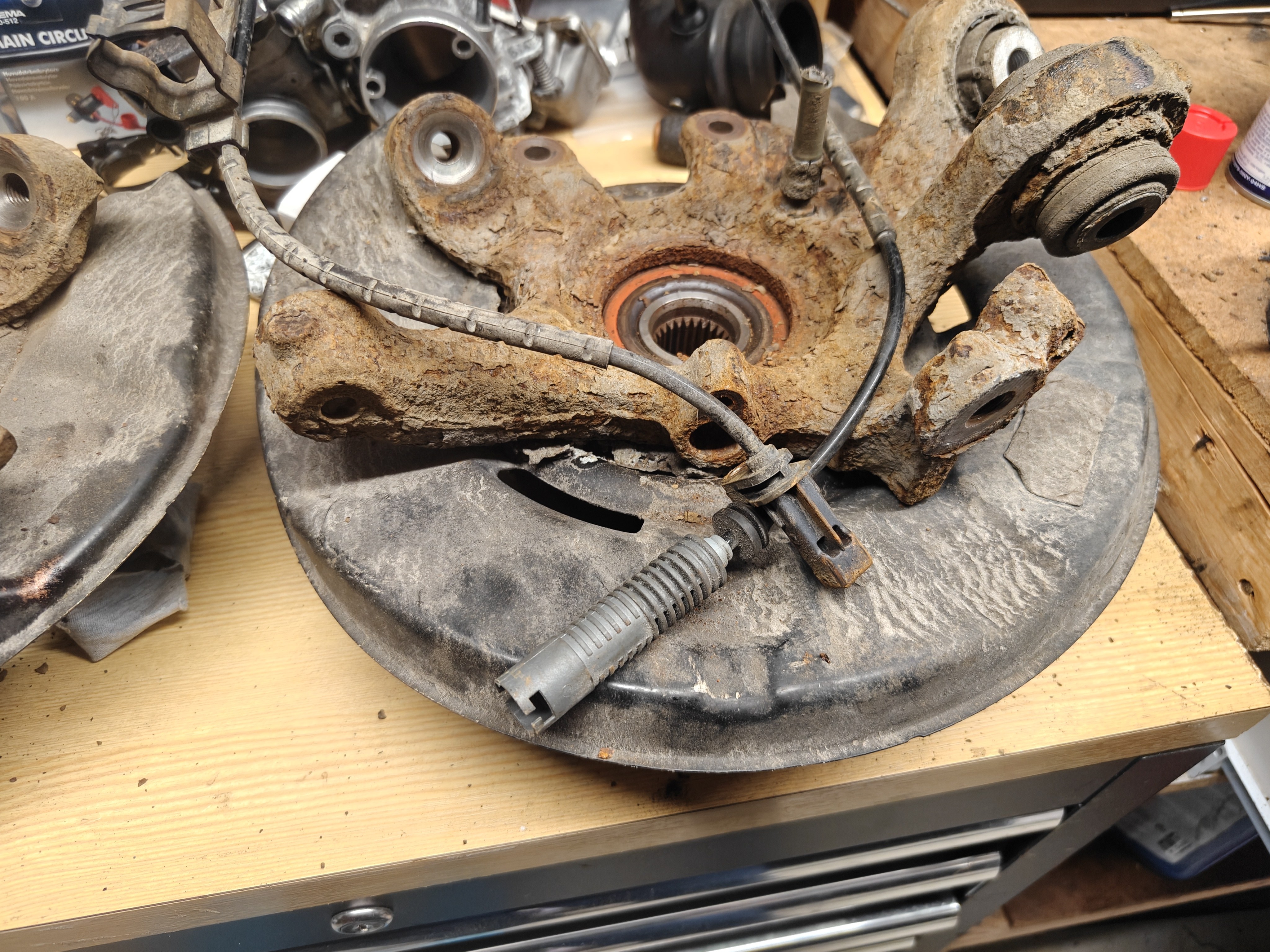

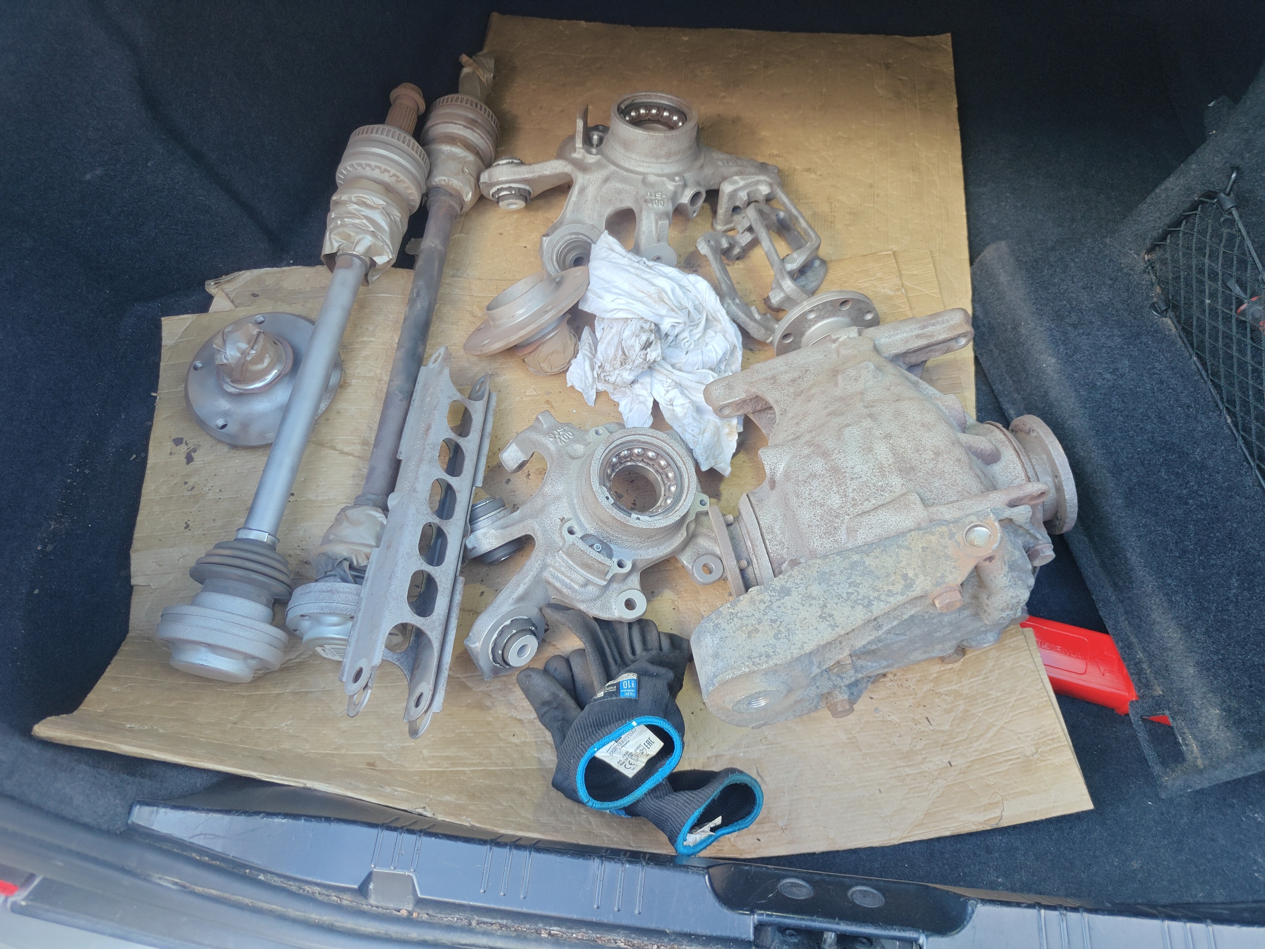

Demonteringer av akslinger for E87, klargjør litt deler for sandblåsing, skulle ikke bli så bra vær denne uka så da tar jeg med meg det meste på jobb og får blåst det.

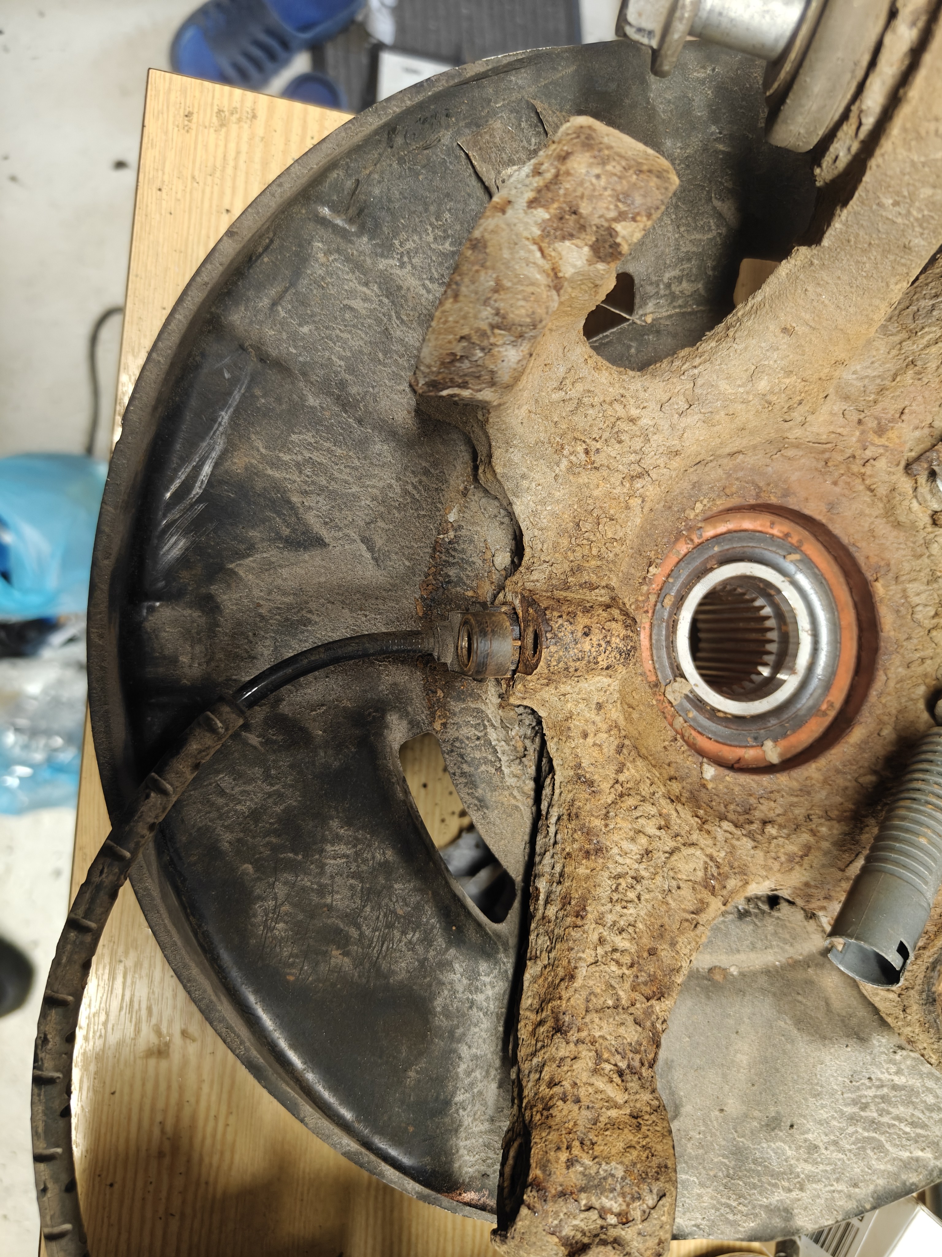

Hmm, tror det er første gang jeg har fått ABS sensor så lett ut, så kan faktisk bruke begge opp igjen :)
Ute, og det på begge sider, her må det ha vært byttet for ikke så veldig lenge siden, altså innenfor en 5års tid muligens.
Håndbrems wire står igjen, men den kan jeg herje litt med når nav er sandblåst og lager er demontert, skal også bytte begge foringene her.

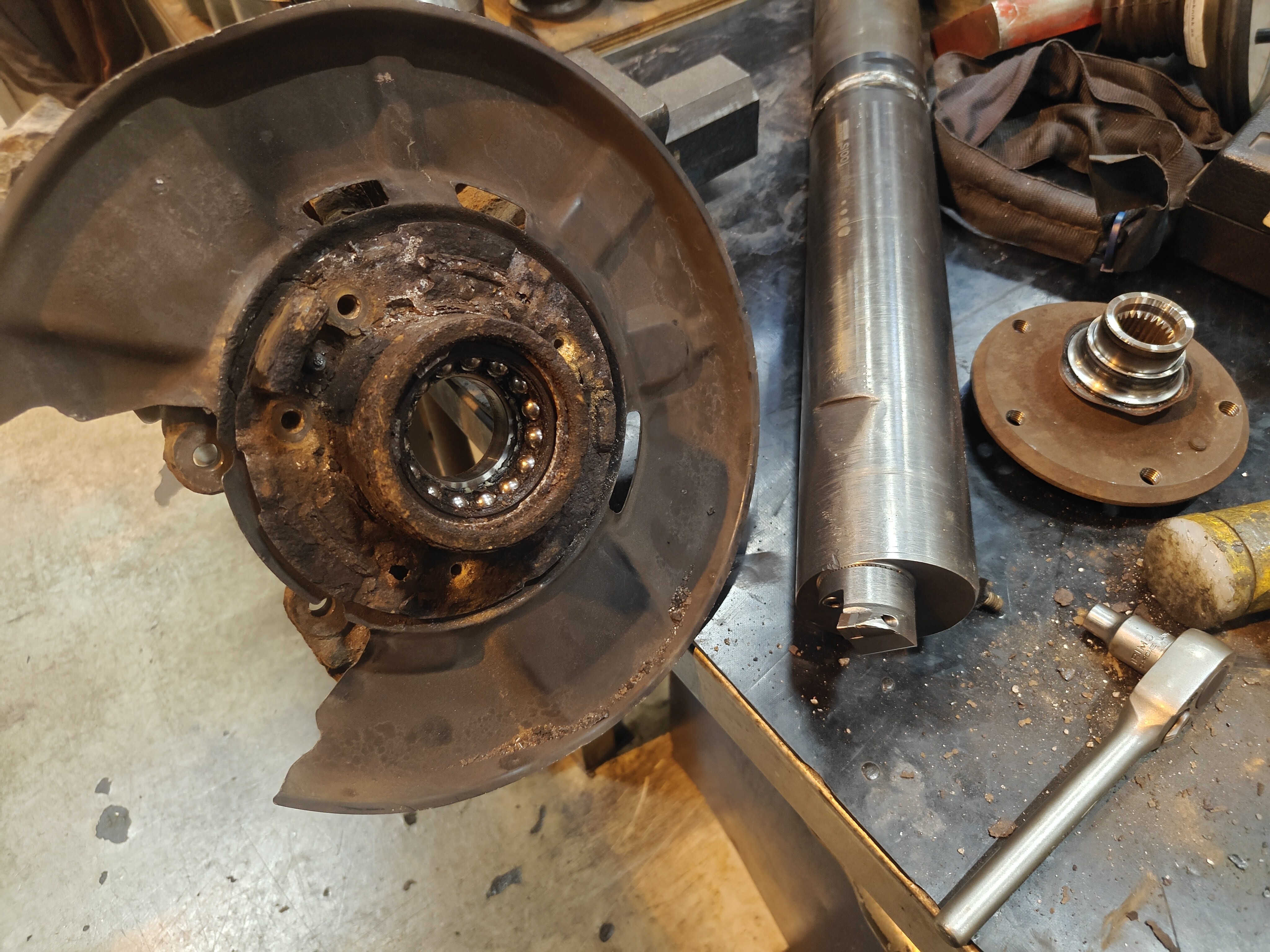

Samlet litt deler for sandblåsing og demontering av lager.

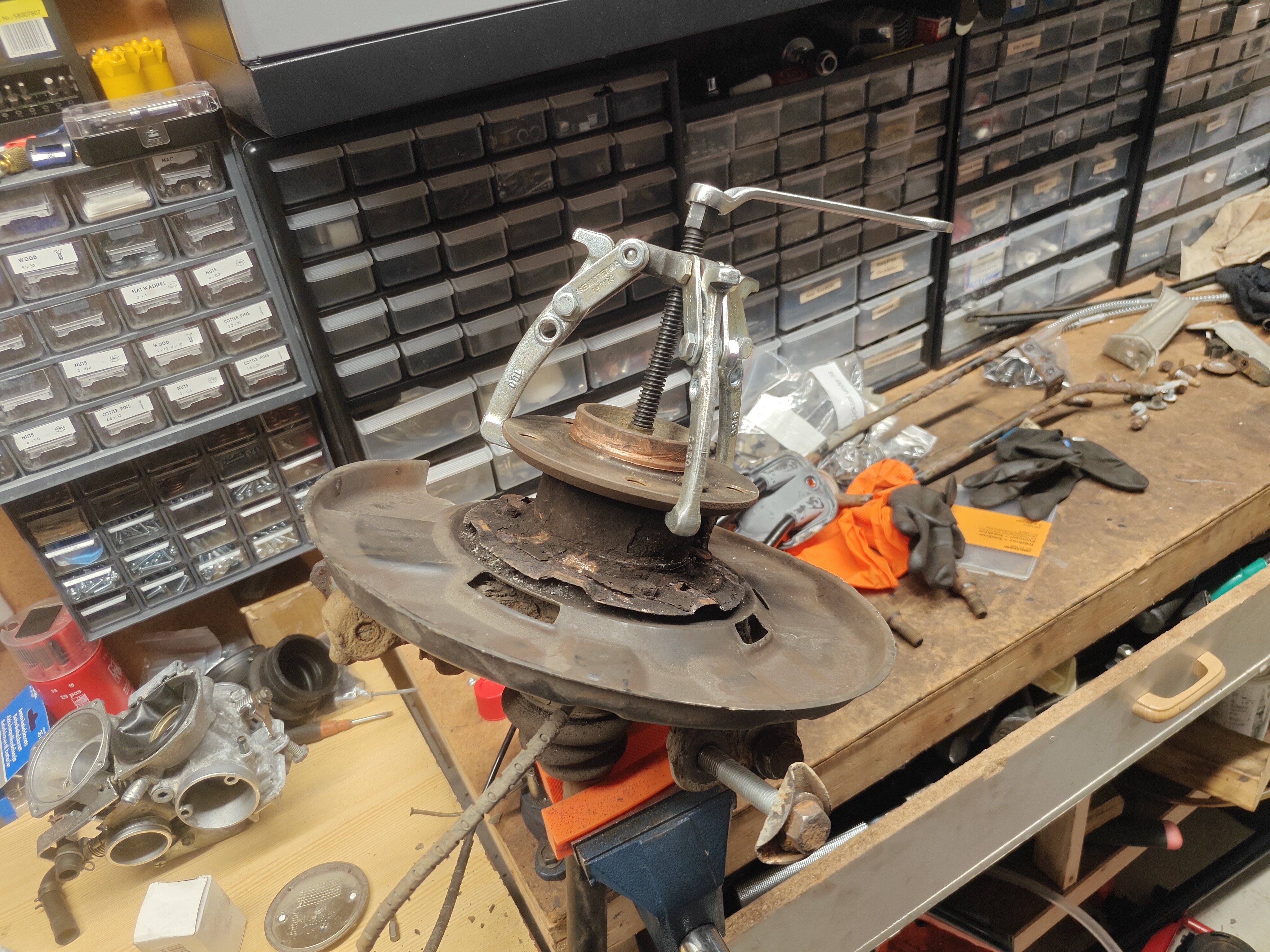

Demontert nav ifra lager, det gamle kan bare stå igjen til jeg har lakket spindelen.

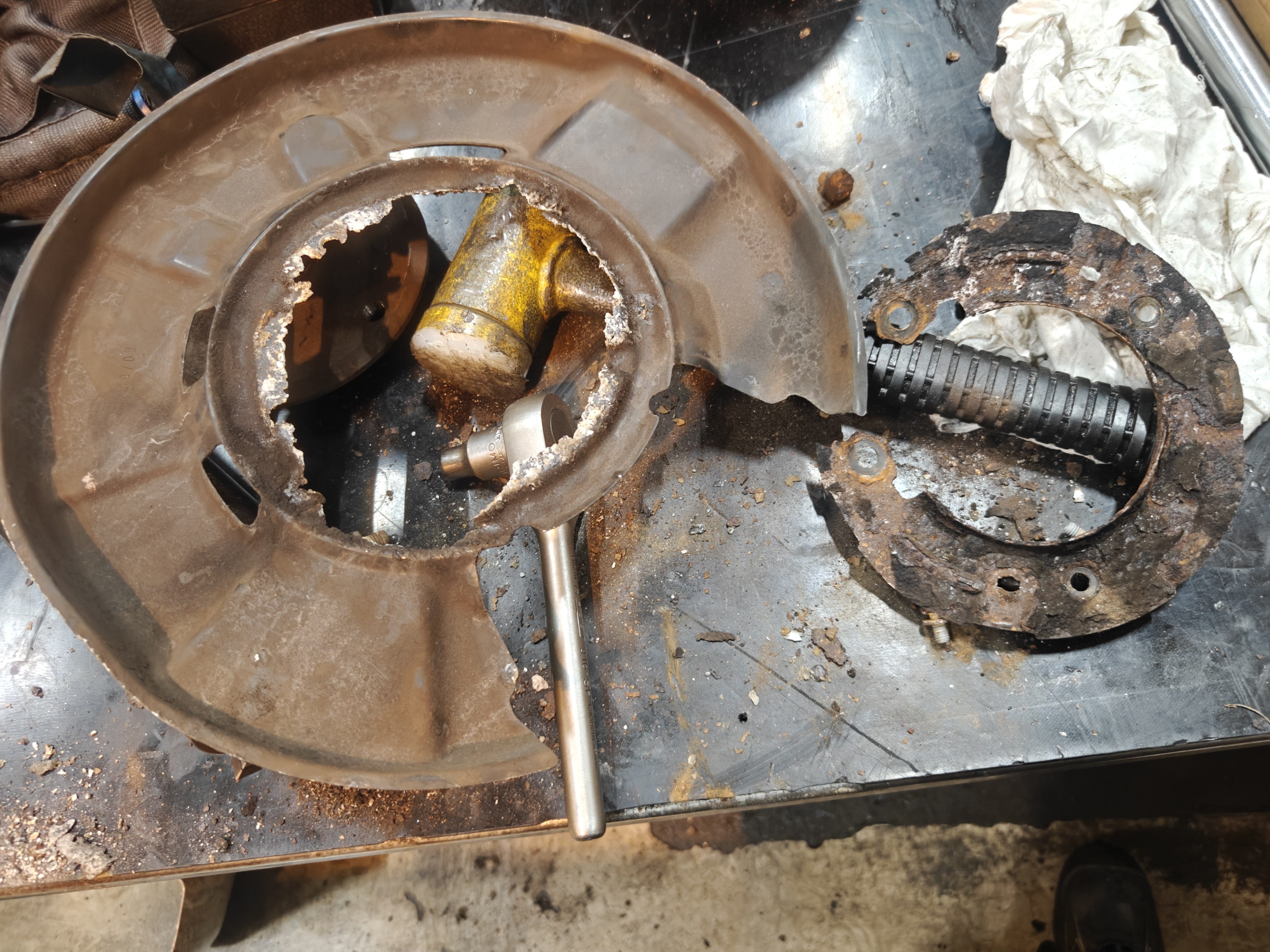

Bremseskjold var visst i dårligere forfatning enn jeg trodde, har bestilt de små hvor man kan sette bremseskoene fast i men må visst bestille de store også ser jeg.
Halve bilen ligger jo igjen :P

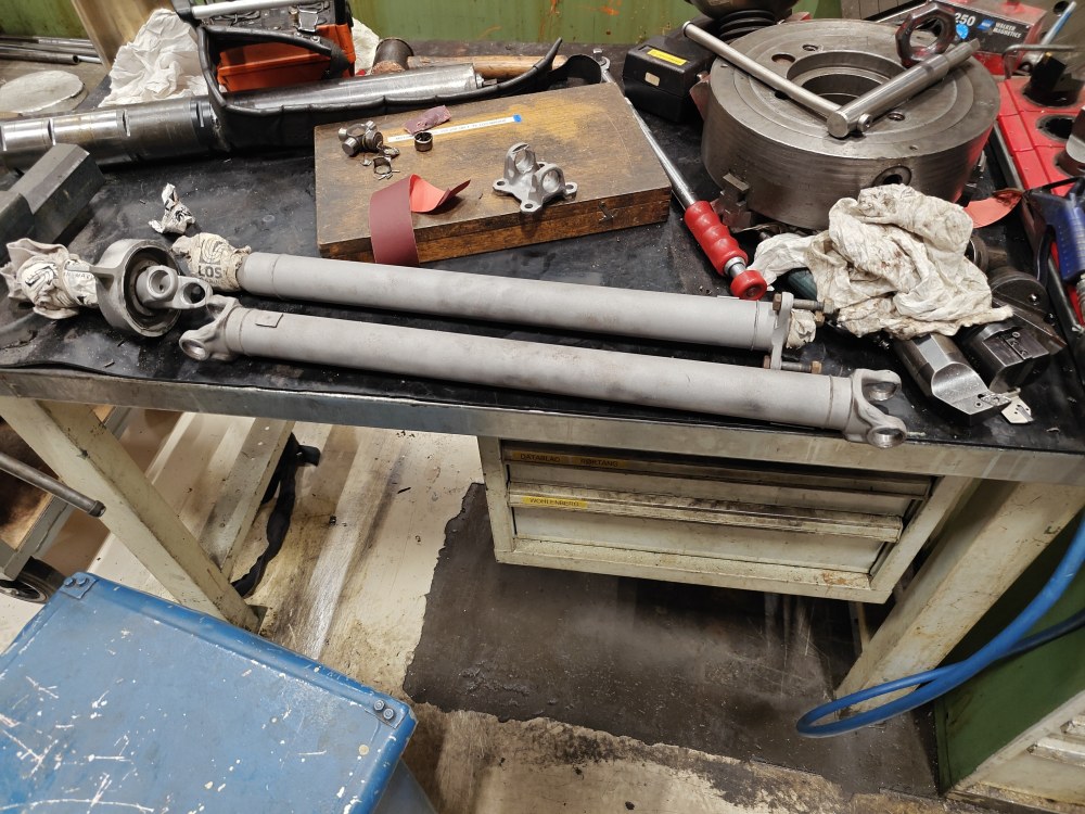

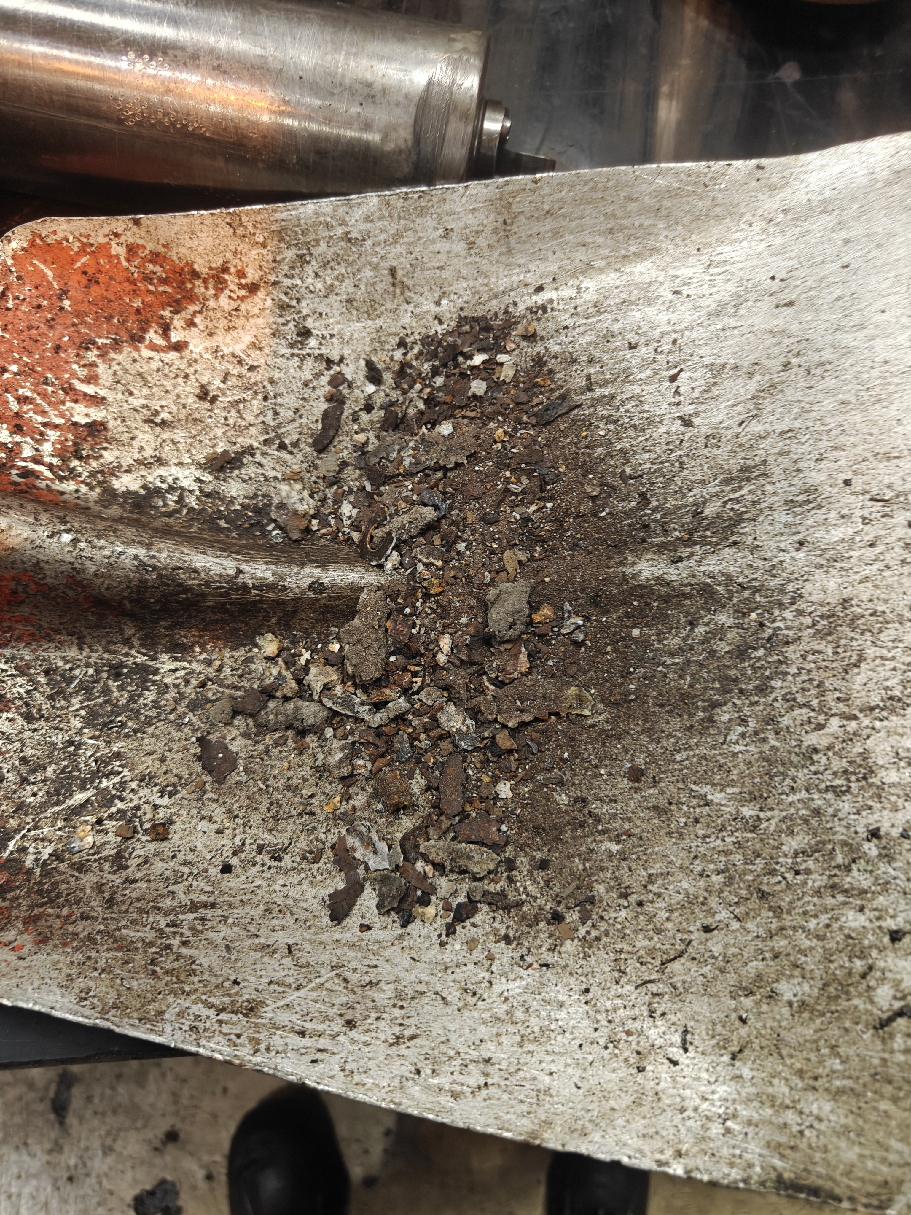

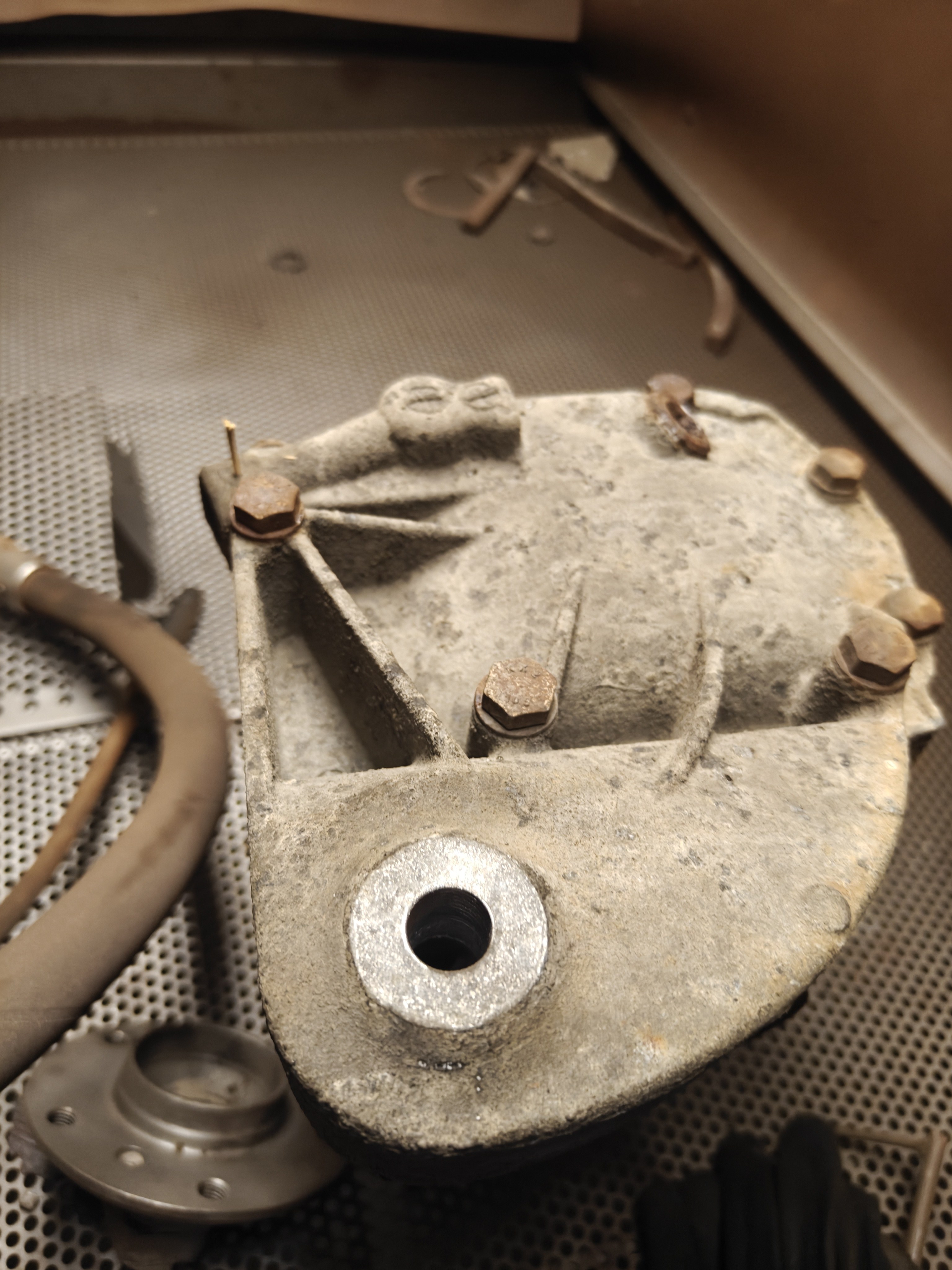

Bakaksling inni kabinett holdt på i over 3 timer, det inkluderte og kjøre bort i maskineringsbygget hvor jeg holder til for og hente sand Eller glasskuler, så ikke så rart at det tok lang tid å blåse, i tilegg så var ikke tetning mellom dør og kabinett tett så jeg røykla hele lokalet til rørleggerne/sveiserne hehe, vi har blåsekabinett inne hos oss også, men det er mer sånn hobby kabinett og egner seg nok best hjemme i en garasje.
Som dere kan se så står det en tannpirker i utluftinga, slik at ikke sand skal finne veien inni diffen, sist gang så knakk jeg denne helt inntil godset så det ble litt styr og få den ut igjen, det tror jeg at skjedde nå også, men jeg tror det stikker en liten bit ut som jeg kan få dratt den ut med en tang, har ikke sett så nøye på det, var litt lei når jeg mom hjem og fikk bare bært ting inn i hus.
Ferdig blåst, kunne nok blåst det litt mer, men Ferro-bet'n fikser nok resten uansett, så det skal gå helt fint.
2 x nav, bakaksling høyre og venstre , 1 diff, 2 x bremseklaver og 2 x hjulspindler bak, skal alle behandles med ferro-bet 1 strøk med Powercoat Nitrofest og 2 strøk med Powercoat 3in1
Hjulspindler skal få nye gummiforinger og lager, samt bremseskjold.
Diff skal også skiftes olje på.

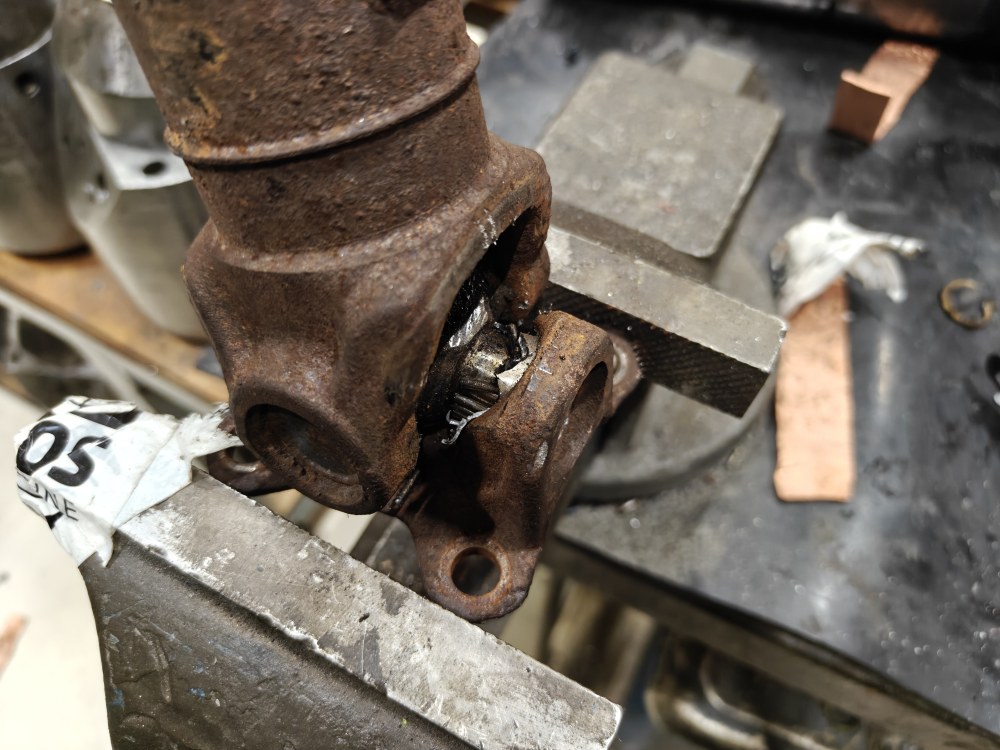

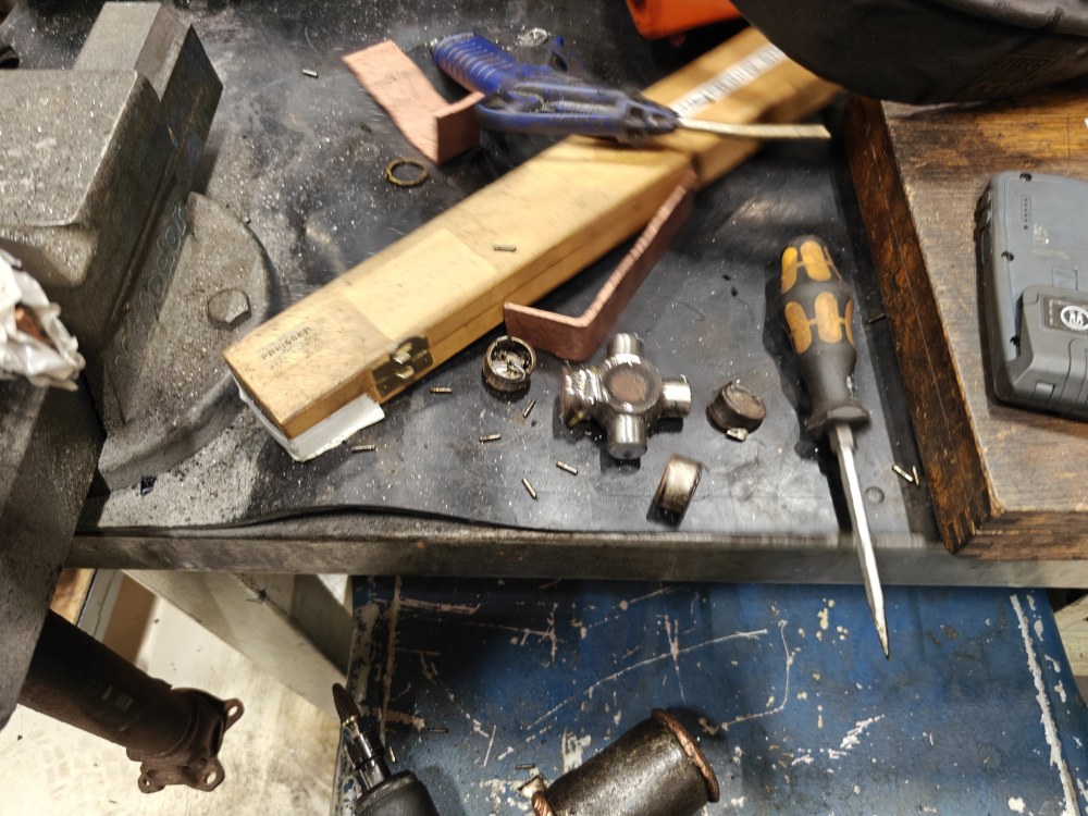

Da gjennstår bare mellom aksling som skal byttes opplagring og begge de kryssene som egentlig ikke er "Serviceable" skal byttes.

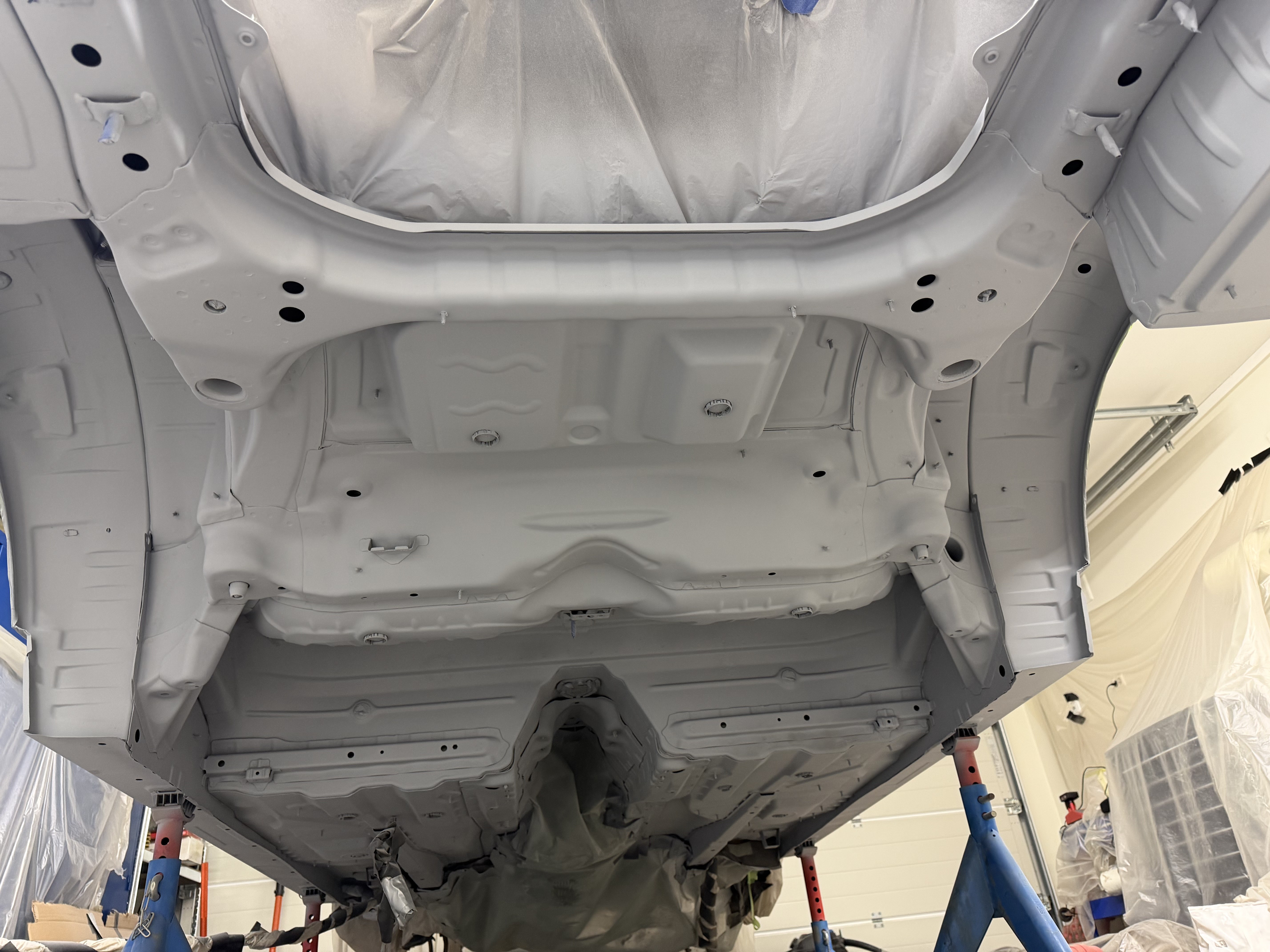

Har akkurat vært igjennom samme operasjon som deg, bare på en e90.
Min var på langtnær like forpestet av rust, men fy fader for en møkkajobb😅🤣
Anbefaler på det sterkeste å fjerne all karroserikitt/masse samtidig. Det skjulte seg noe rust bak dette på min bil, i hjulkassene.
Her med Epoxy på, bare å glede seg 😊
Dette er 3 bil jeg gjør dette på, først tok jeg en E87 der var det ikke så galt, deretter en E60 og der fjernet jeg også karosserikit ja, på E87 måtte jeg også lage nye fremre fester til diesel tank, det slipper jeg på den jeg holder på med nå, men jeg må få ut en del knekte bolter, blant annet på det ene staget som går fra karosseri til bakaksling og to bolter på tverrstag som går over mellom aksel tunell, men det er egentlig ikke det værste for jeg elsker slike utfordringer, det værste er egentlig at det er så gørr kjedelig og fjerne rust under, i tilegg så er jeg vel litt "petimeter" og blir aldri fornøyd likksom, det er alltid en liten flekk til :P i tilegg så føler jeg meg som ett pinnsvin til tider med og plukke ståltråder utifra huden etter å bruke roterende stålbørste, skal sandblåse siste rest tenker jeg, men tar det grøvste først.
men så bra ut under hos deg ja :) jeg går nok ikke så grundig til verks, jeg tar bare bort rust der det er rust og lakker deretter, er bare under en 116I, hadde det vært en M3/M5 eller en annen bil som var verdt noe så hadde jeg nok lakket hele understellet ja :)

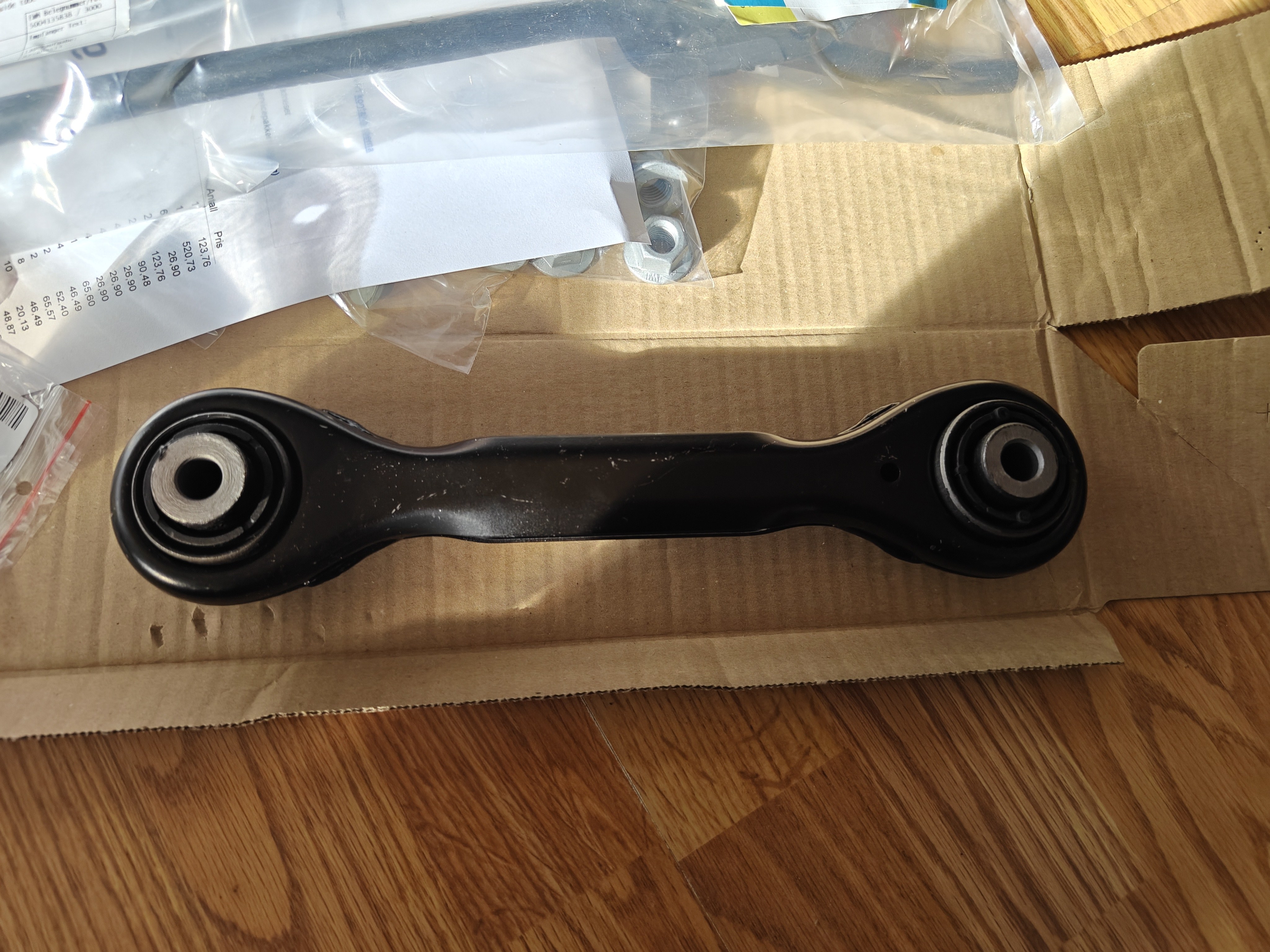

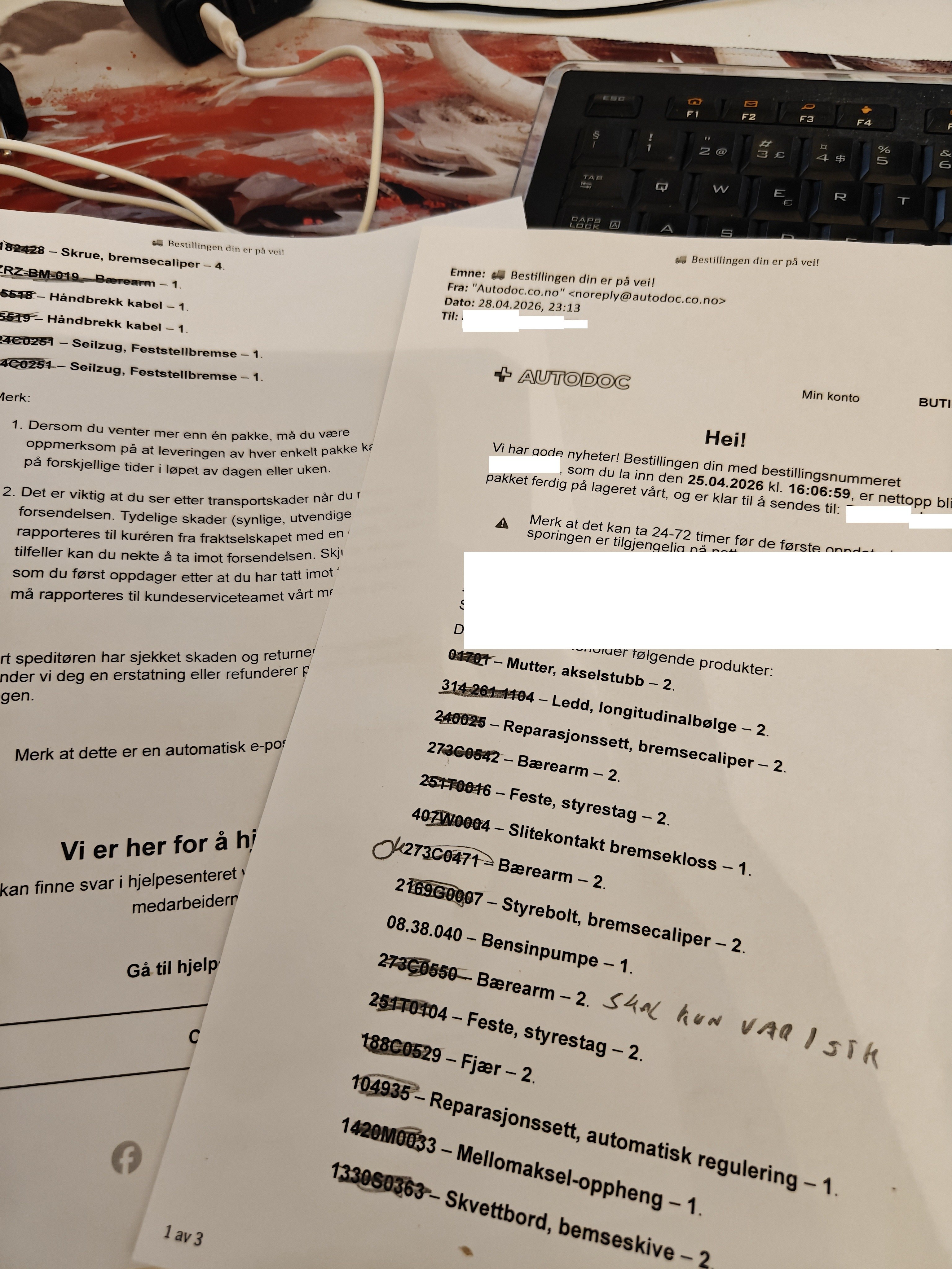

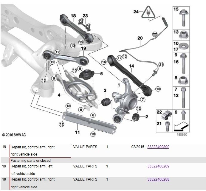

Men ble litt i stuss over at jeg fikk 2 stk av denne kontrollarmen for i deleliste så ser det ut for at det er forskjell.
Deleliste, men utifra hva jeg kan se så er det flere leverandører som oppgir at disse passer h.s/v.s om en annen og i forhold til bakstilling som sto på bil så kan det se ut for og stemme ja.

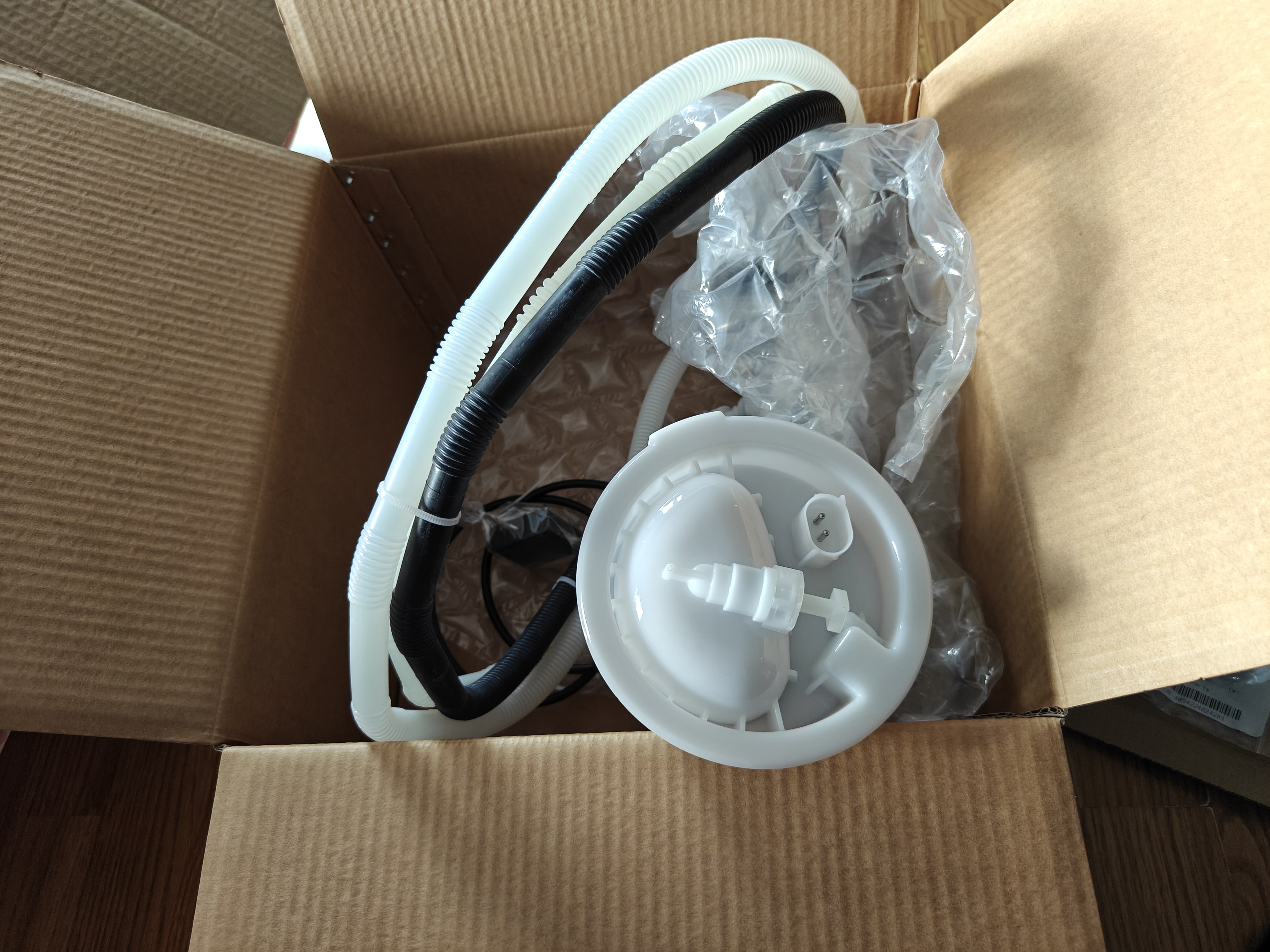

Bensinpumpe erstatning for den som står i bil, jeg knakk som sagt den koplingen der hvor den hvite plastdingsen står plassert inni, heldigvis så var det akkurat samme type som den jeg har bestilt (fort gjort og bestille feil om man ikke holder tunga beint i munnen eller i rett munn :P )
Trucktec er merket, aner ikke om det er bra eller dårlig, ser forøvrig at plasten ser noe kjipere og billigere enn den som står i bil, men virker det så virker det :)
