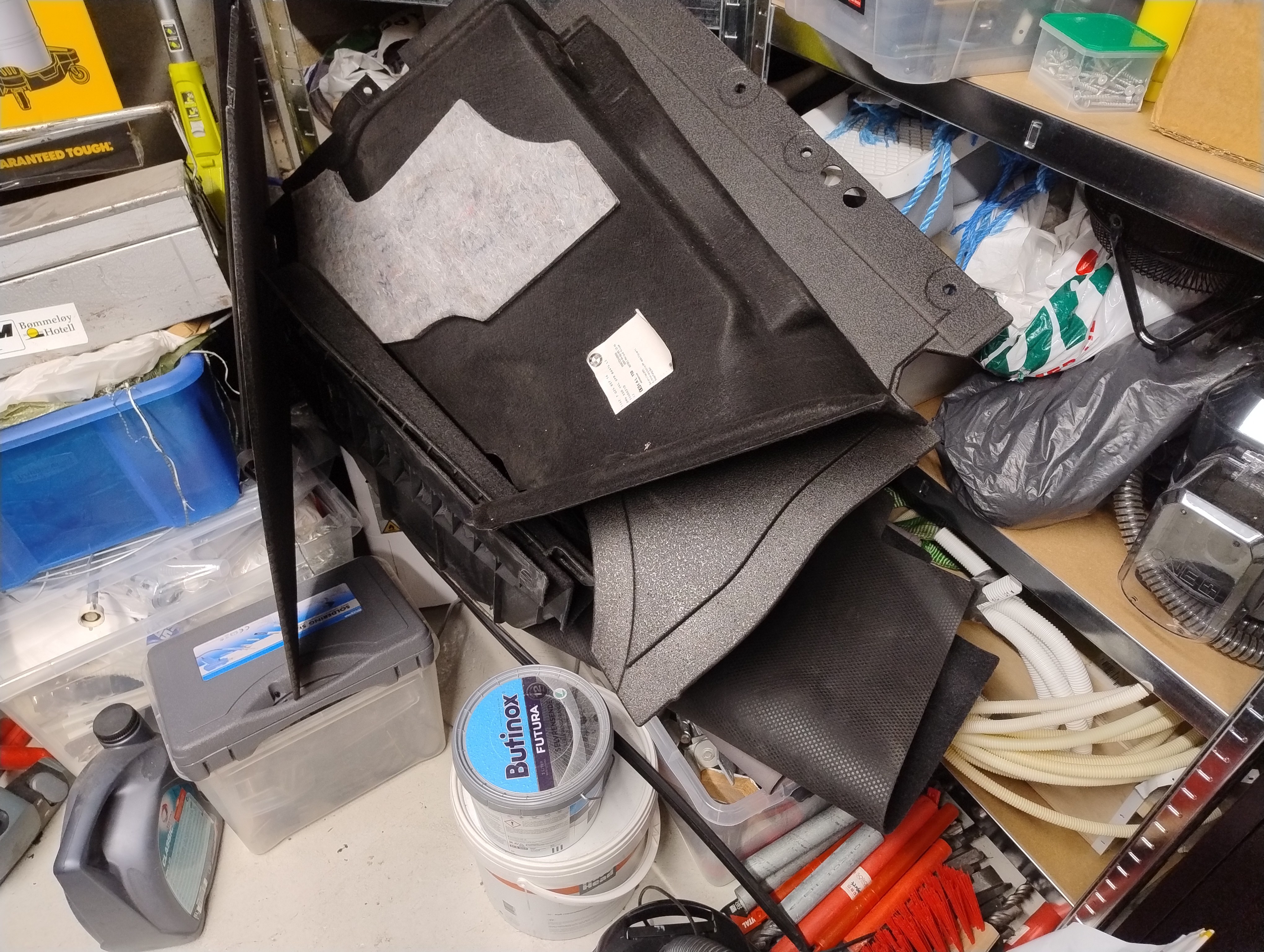

Haug530D Skrevet Oktober 4, 2025 Forfatter Skrevet Oktober 4, 2025 Skjer ikke så mye for øyeblikket grunnet vær og at jeg venter på deler, men av og til er man litt i meste laget distre holder jo på og sette sammen igjen inventar i bagasjerom pga batterikabel brann og trodde jeg manglet ene den Foam platen nede på gulvet, så bestilte en på Ebay men så var jeg nede i kjelleren i dag og holdt på med andre ting siden det ikke er vær til noe annet og hva ser man? Kan jeg virkelig være så tilbakestående? Joda, den platen hadde jeg visst liggende, så sånn går nå dagene Otis, sveigis, gnilb og 1 annen reagerte på dette 4

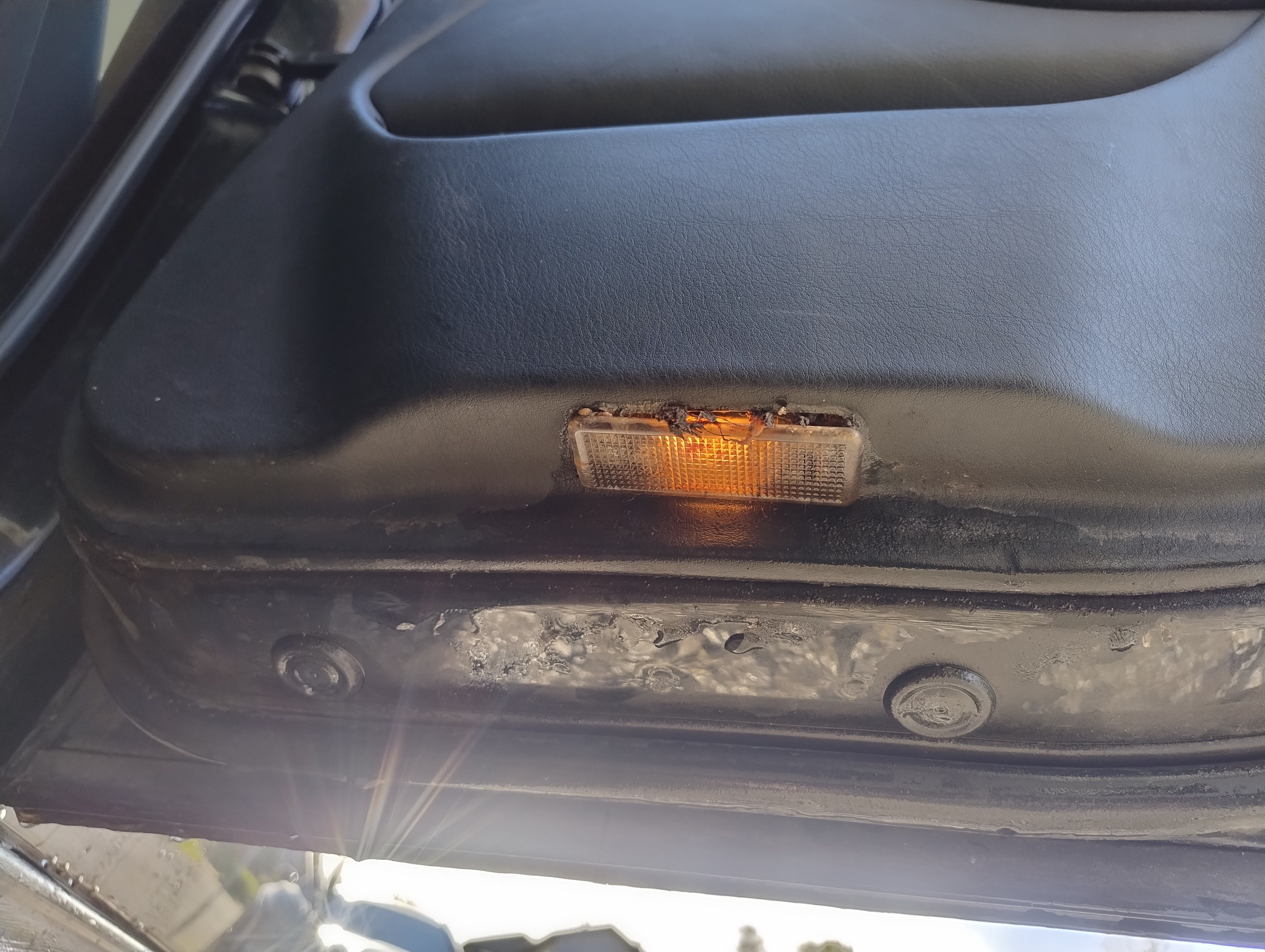

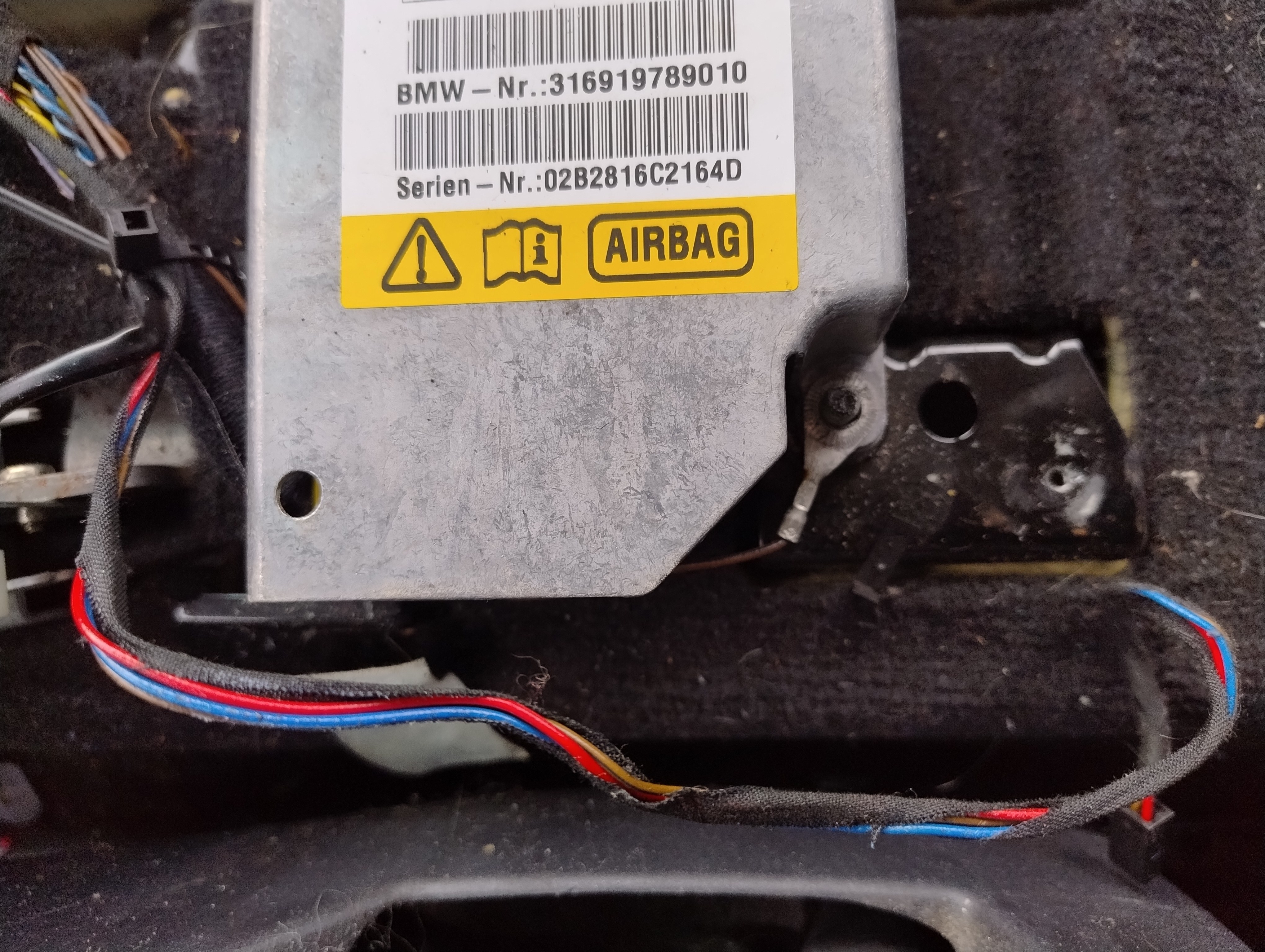

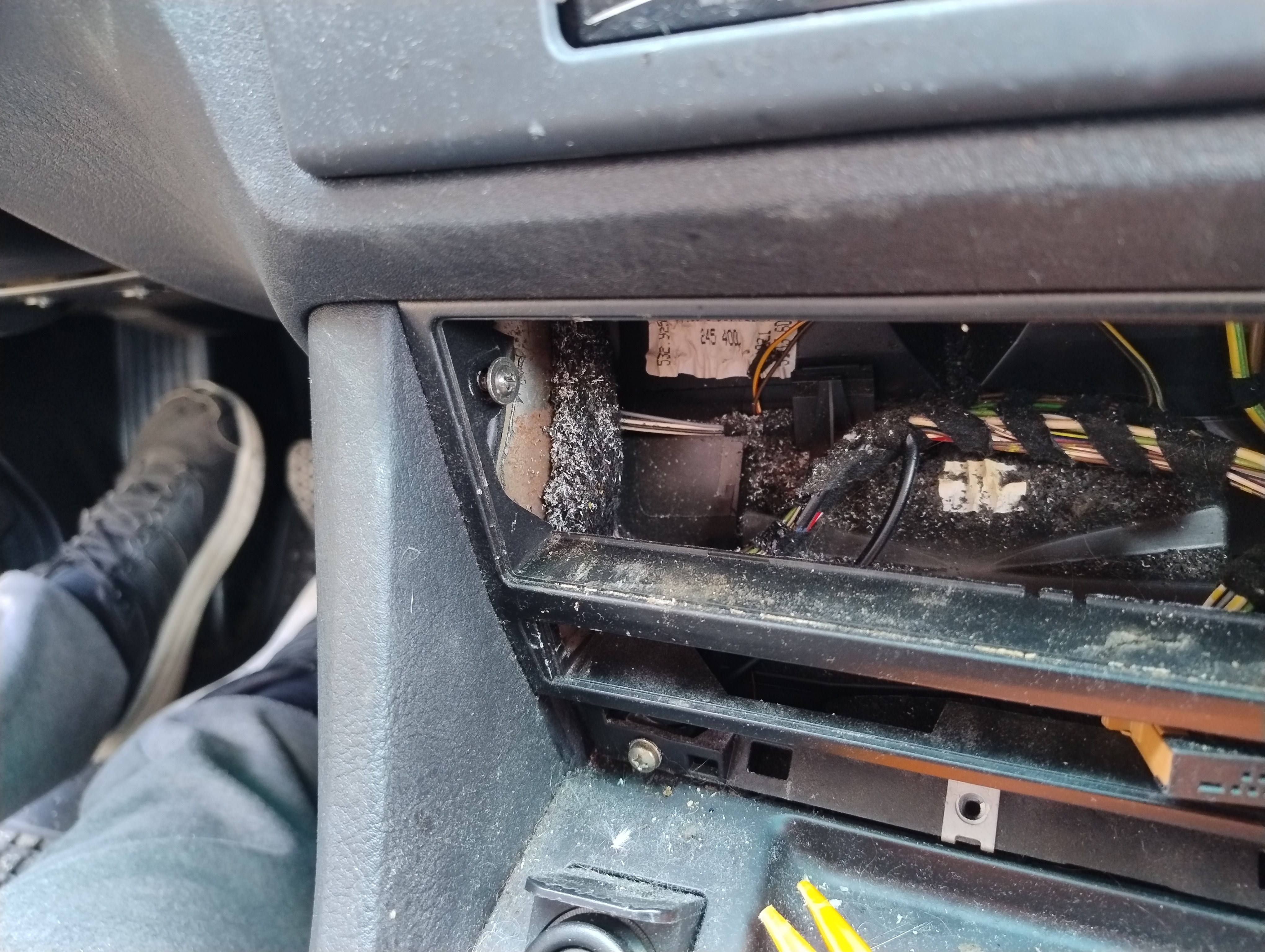

Haug530D Skrevet Oktober 5, 2025 Forfatter Skrevet Oktober 5, 2025 Anngående Bagasjerom, nå har jeg alle delene til det, så ble montert fet meste. Det Har komt vann ned i batteri så jeg har tenkt at de ventilene baki der lekker kanskje (De skal utliogne trykk når man åpner og lukker dørene, omtrent som man blåser i nesa i ett fly eller en tunell) For og få de tappene til og feste 100% så måtte jeg av med bakfanger for og presse og dra litt (Her må man være forsiktig jeg har allerede knekt en tapp, så dyrkjøpt erfaring, ventil X2) Men så fant jeg ut at det ikke kommer vann i fra den vetilen tydeligvis men det kommer ut under sikringene, fulgte vannet og det kommer bakfra noen som har en formening her hvor det kan komme fra? Ellers så ser det ikke så brannskadet ut lenger Har vasket oppunder i tak så godt det har latt seg gjøre. Nytt Ledlys Litt bilder av brannskadet deler, resten er kastet i søppla ved en tidligere anledning, den lista fikk jeg ny hos Koed til en Billig penge. sveigis og Otis reagerte på dette 2

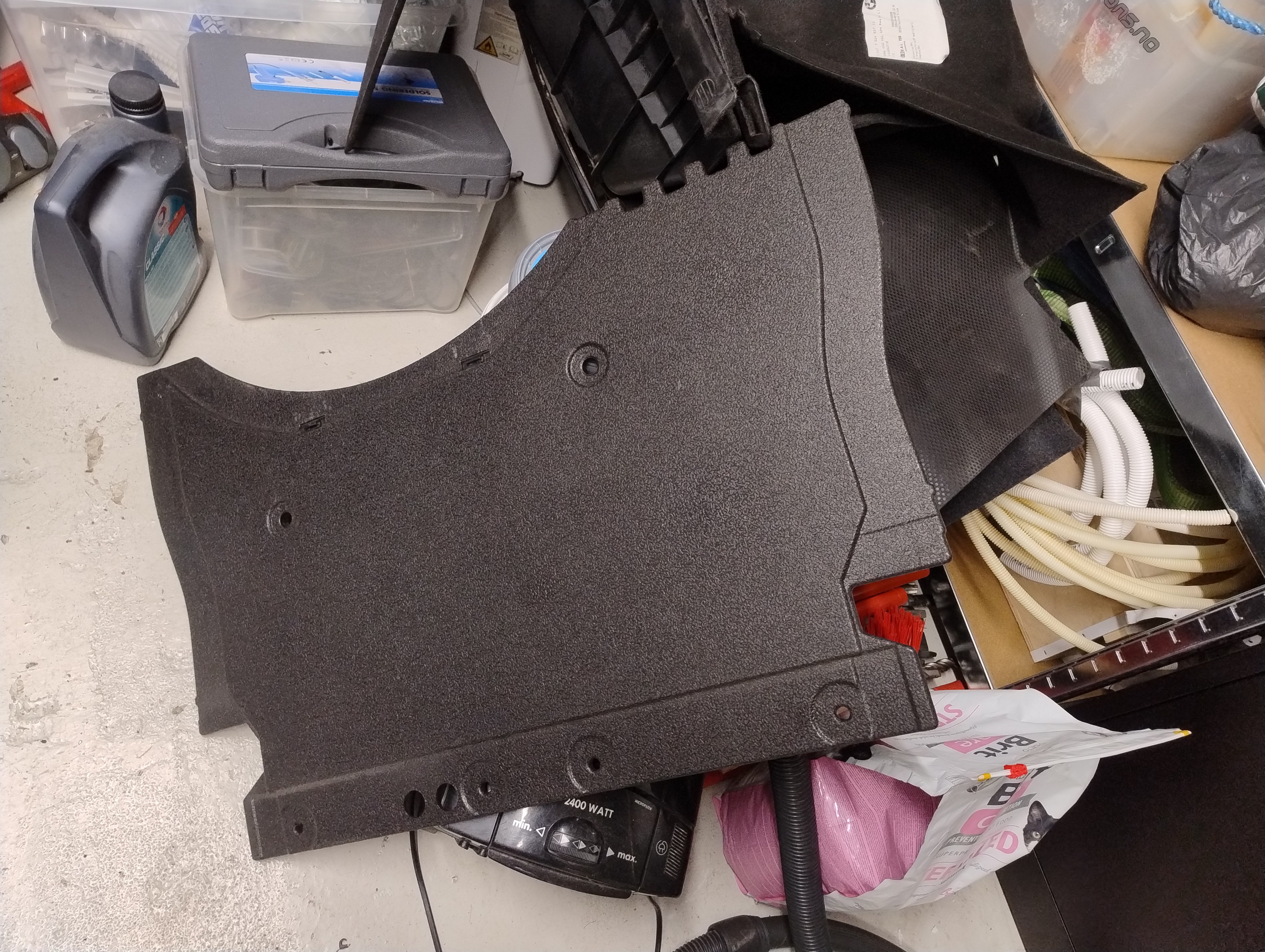

Haug530D Skrevet Oktober 5, 2025 Forfatter Skrevet Oktober 5, 2025 Blir litt sånn smådilling innimellom mens man venter på diverse, så tenkte jeg skulle ta meg av stoffmattene som fulgte med bilen, de har ligget under noe jallamekk av noe uorginale gummimatter og det har sikkert blitt sølt diverse på gulvet, men fikk de nå sånn tålige rene, ikke var de så utslitt heller, jeg er ikke så fan av stoffmatter og kjører med gummi hele året rundt så disse blir nok lagret til jeg engang selger bilen. En del smuss. Etter en runde med støvsuging. Så er det til med Tepperenseren fra Ryobi, som jeg er forøvrig ganske fornøyd med. Bak E.C., mslello, HakonLimseth og 5 andre reagerte på dette 8

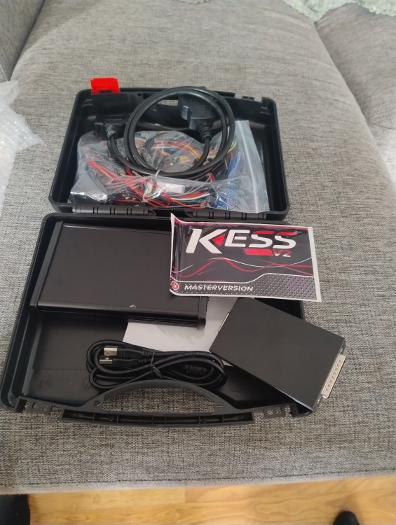

Haug530D Skrevet Oktober 11, 2025 Forfatter Skrevet Oktober 11, 2025 Fikk her pakke her om dagen, så nå skal iallefall EGR kodes bort

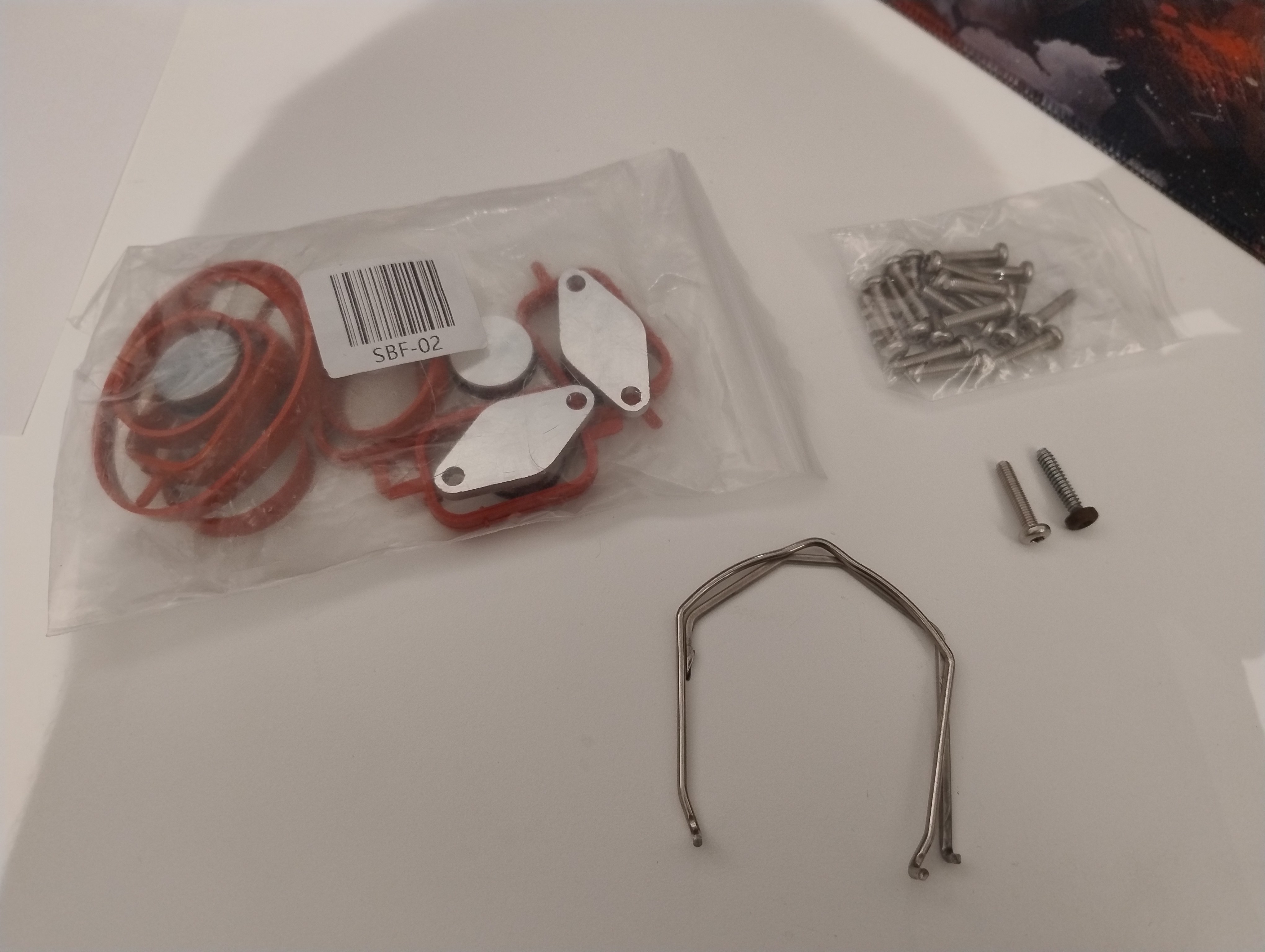

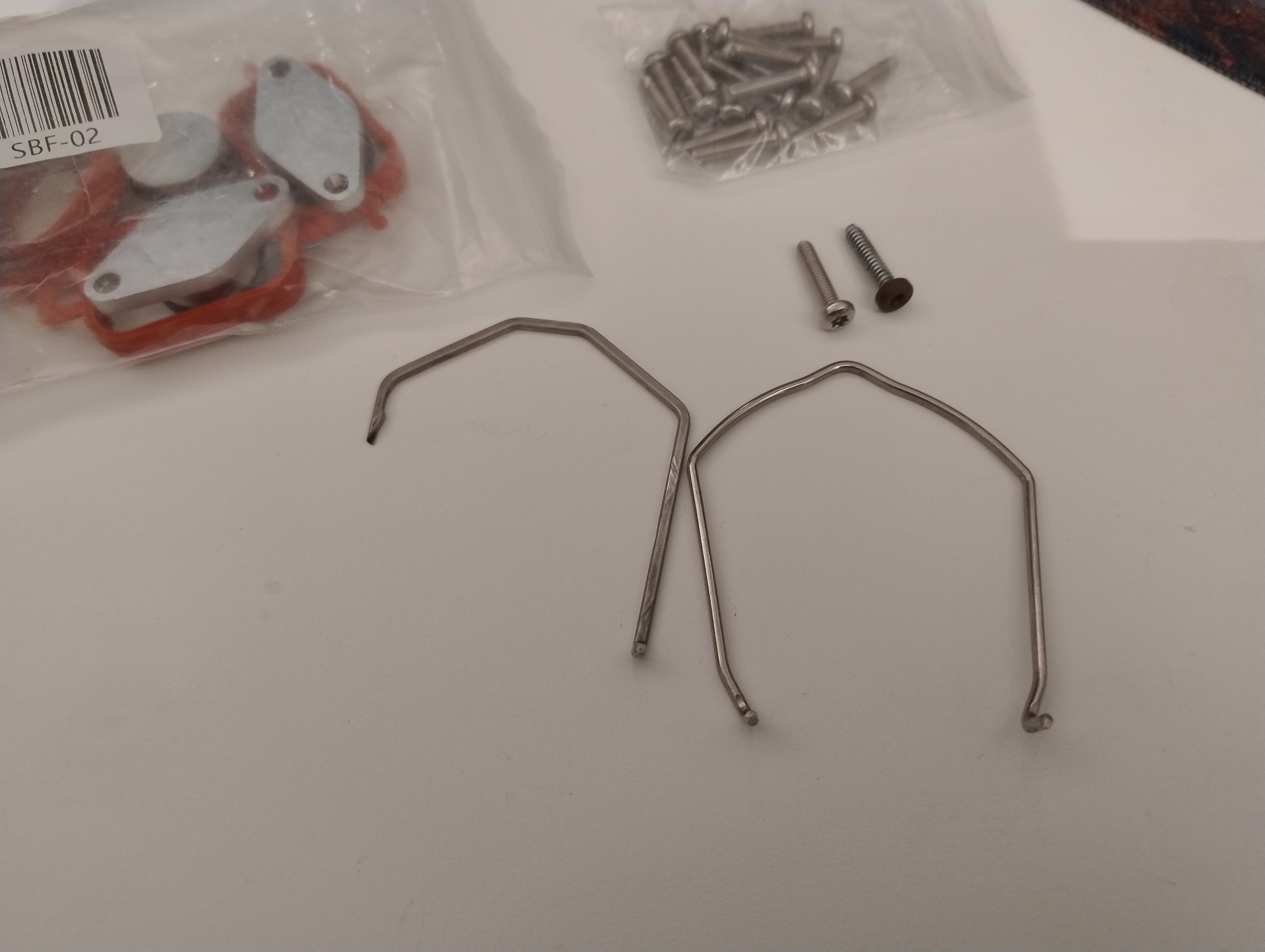

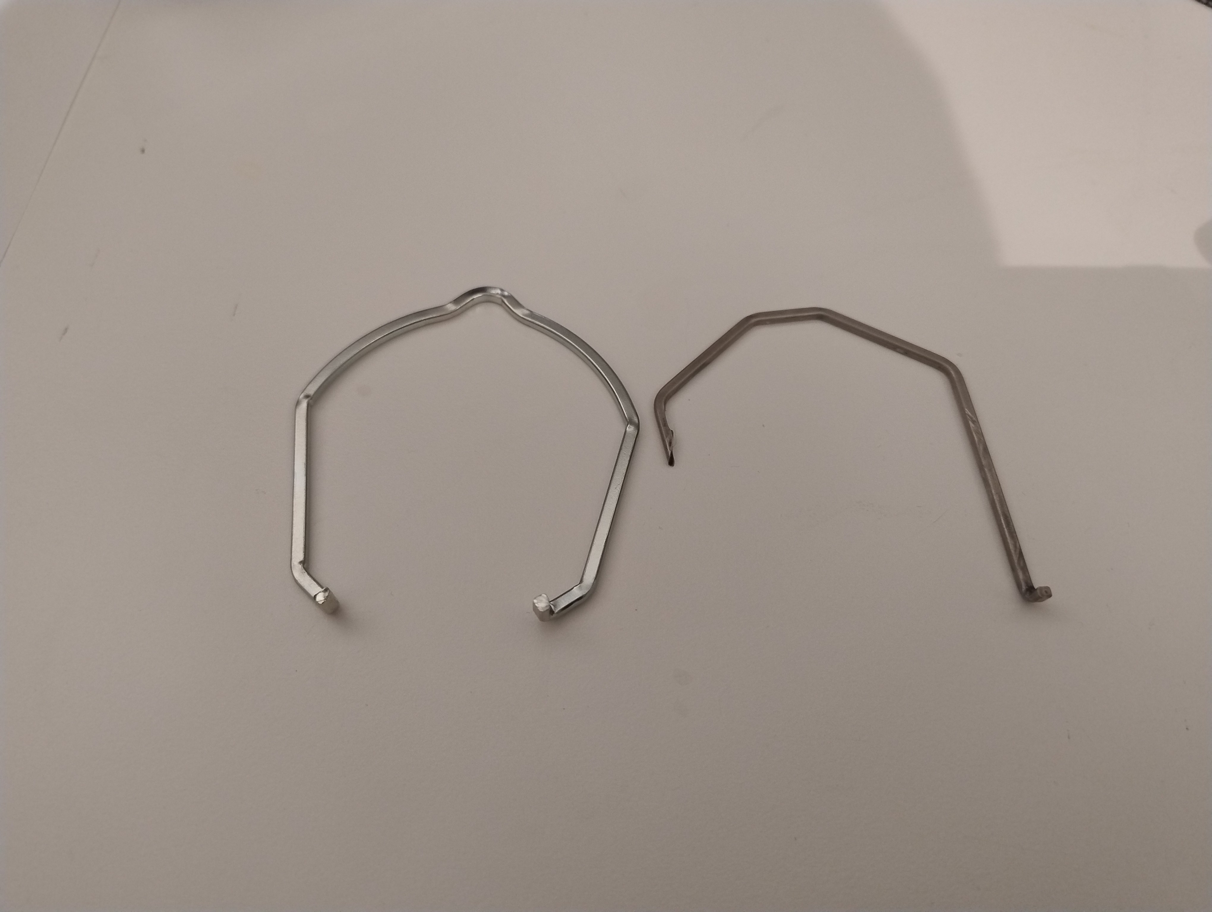

Haug530D Skrevet Oktober 11, 2025 Forfatter Skrevet Oktober 11, 2025 (endret) Og i dag kom Swirl flaps delete kittet, fikk også nye pan head torx skruer til innsuget, samt klips til intercooler røret, fikk en tidligere også, spørs om noen av de passer, skulle ikke være så lett og få tak i helt lik tydeligvis. Endret Oktober 11, 2025 av Haug530D Ampera, Otis, Saltkjelen og 1 annen reagerte på dette 4

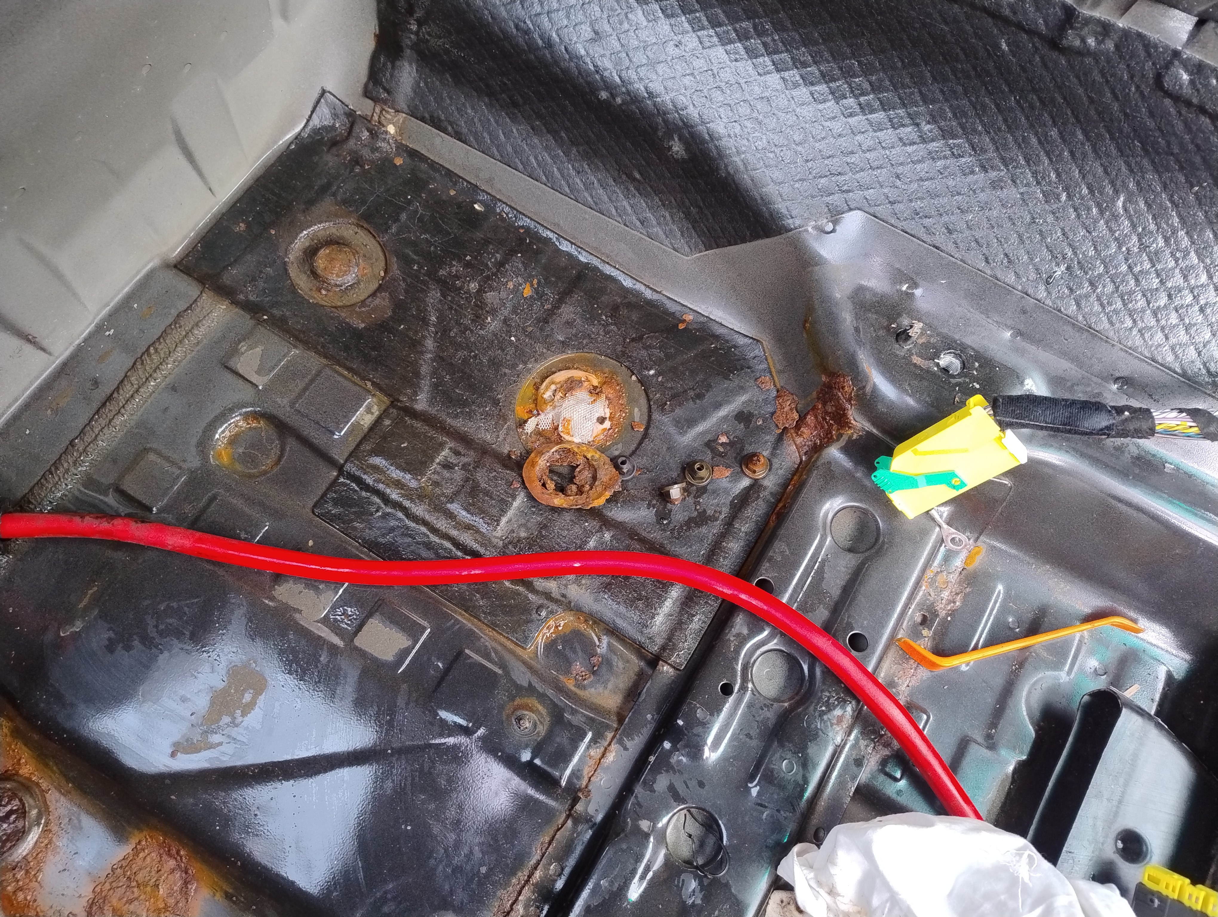

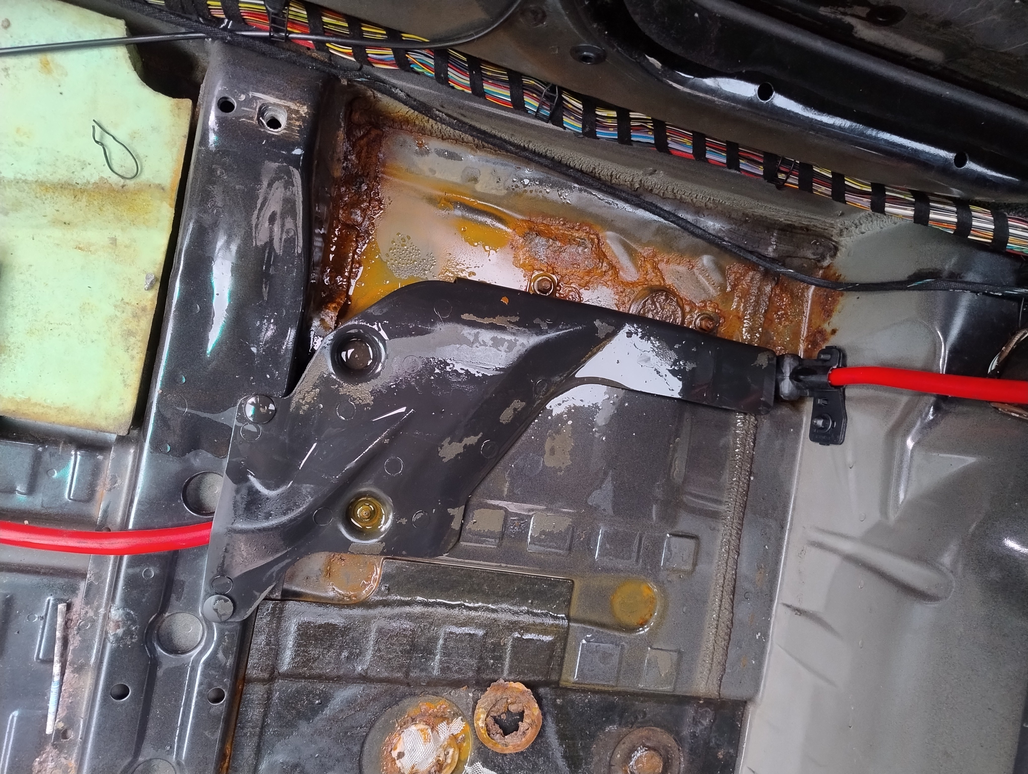

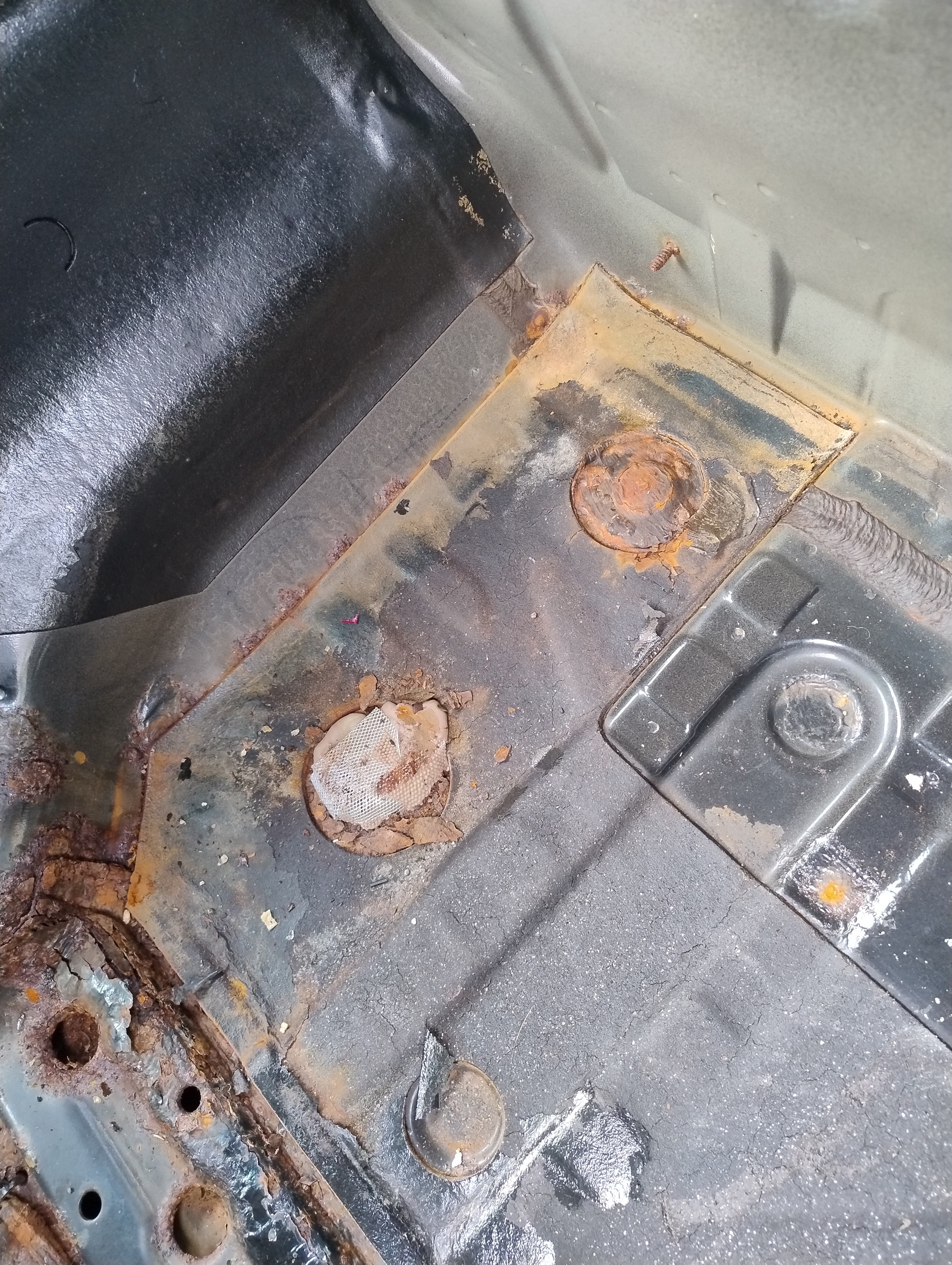

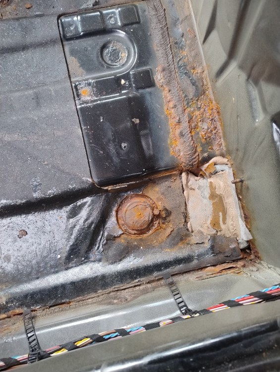

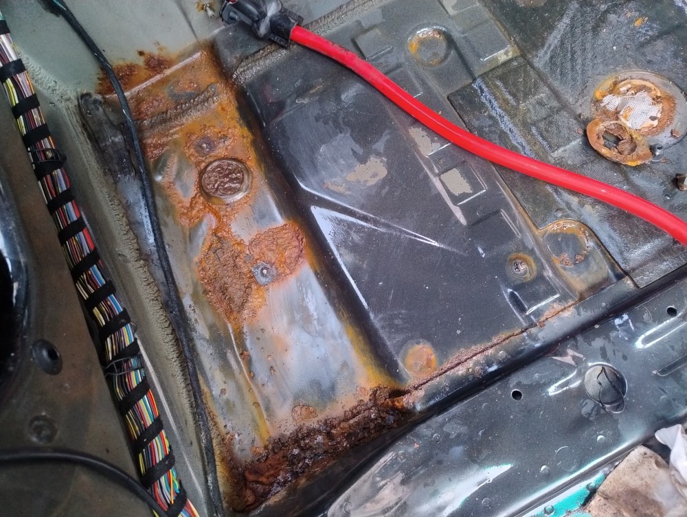

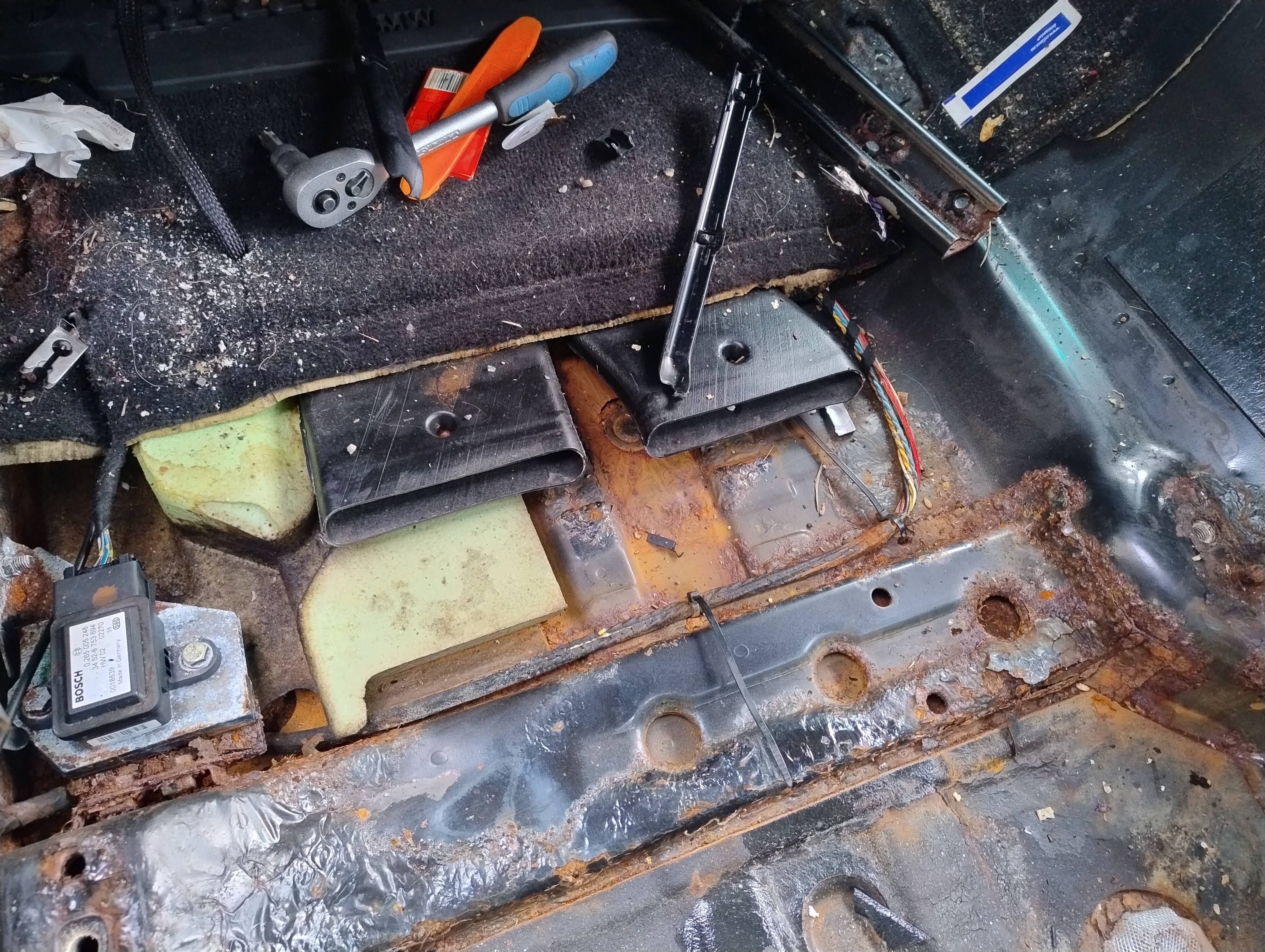

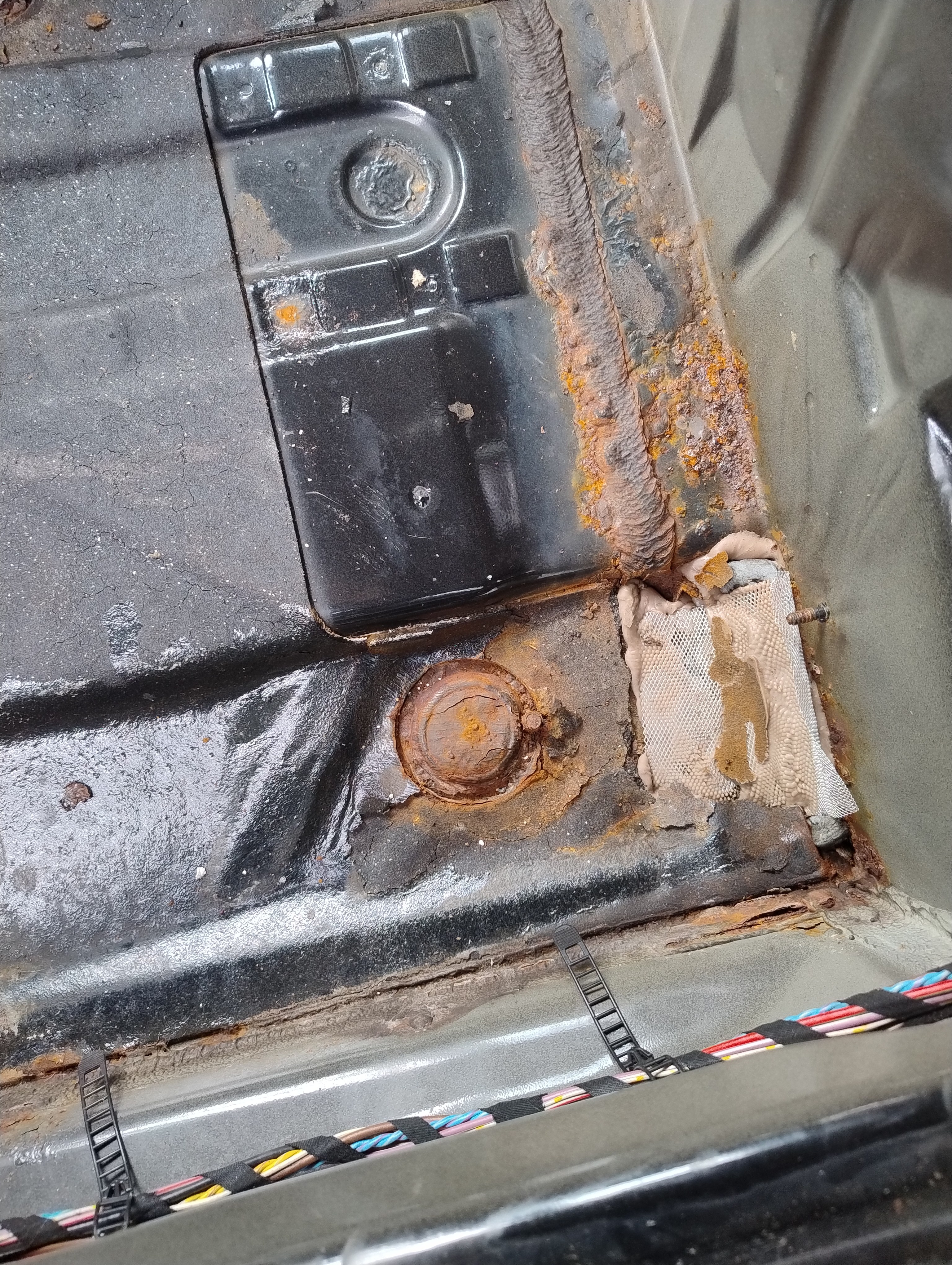

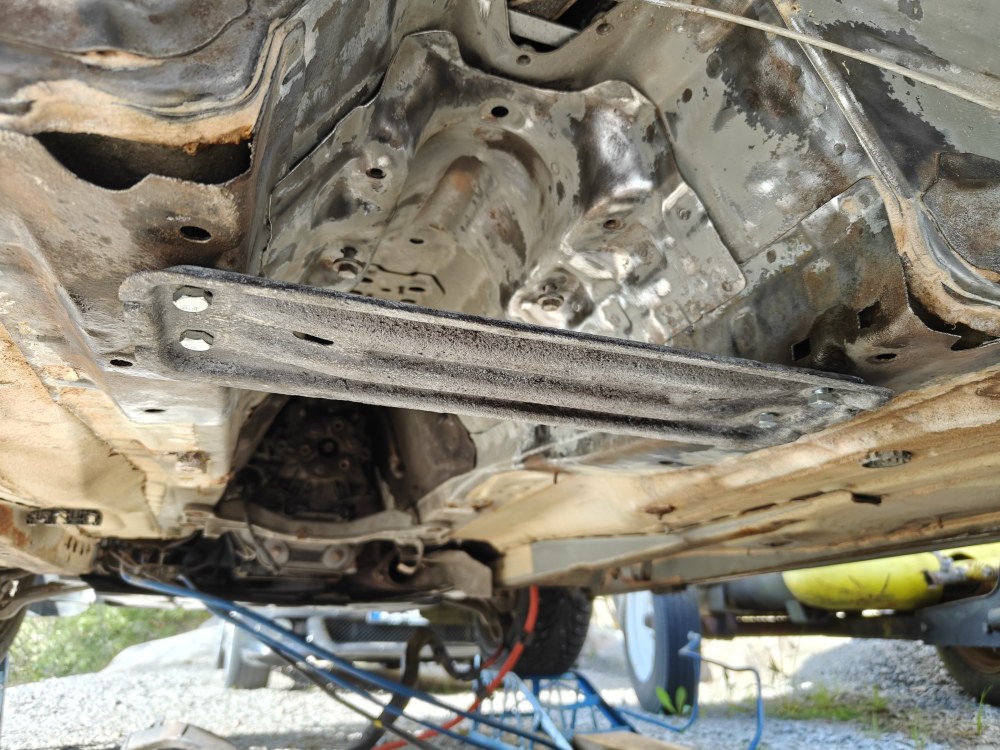

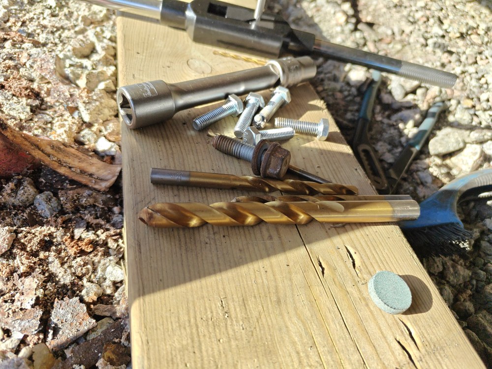

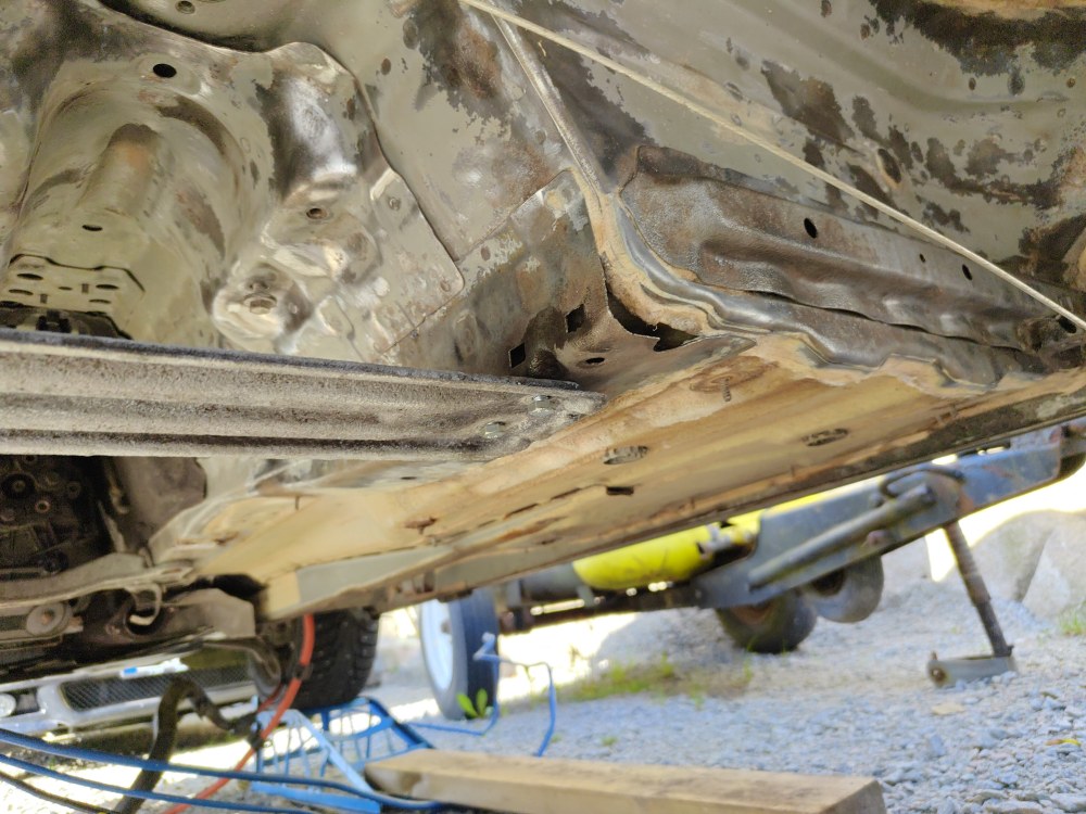

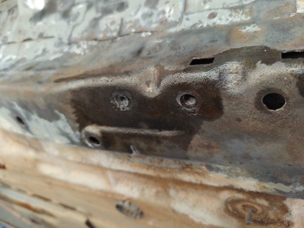

Haug530D Skrevet Oktober 12, 2025 Forfatter Skrevet Oktober 12, 2025 Ble visst litt mer arbeid enn jeg trodde her, det var vått i teppe bak på passasjer side, dette var jeg klar over, men regnet kanskje med at det ikke skulle være så mye rust under der, men ser ut for jeg må til med sveise apparat og sveise inn nytt stål ja, en del andre jalla reperasjoner som er gjort fø også med byggskum Her kommer vann inn ja, typisk BMW og fuktsperre dette. Så da var det til og demontere sveigis, mslello og Werther reagerte på dette 2 1

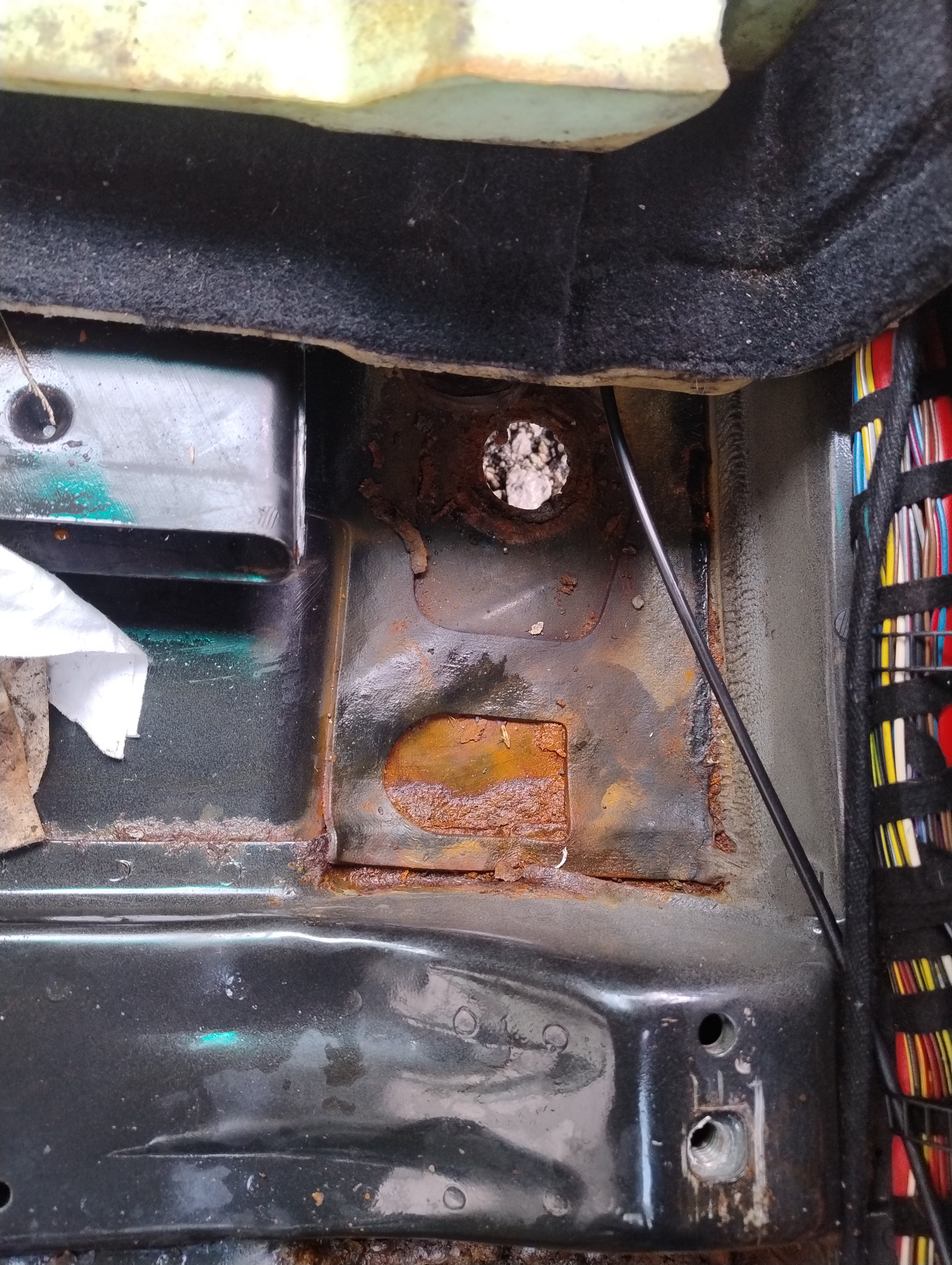

Haug530D Skrevet Oktober 12, 2025 Forfatter Skrevet Oktober 12, 2025 Den ene "Setebjelken" kan jeg kanskje berge med å pusse ren og ha rustfjerner på med den bak førersete ser rimelig gåen ut, noen som vet om dette er råd og få tak i fra GS for eksempel eller er det utgått vare? sveigis reagerte på dette 1
