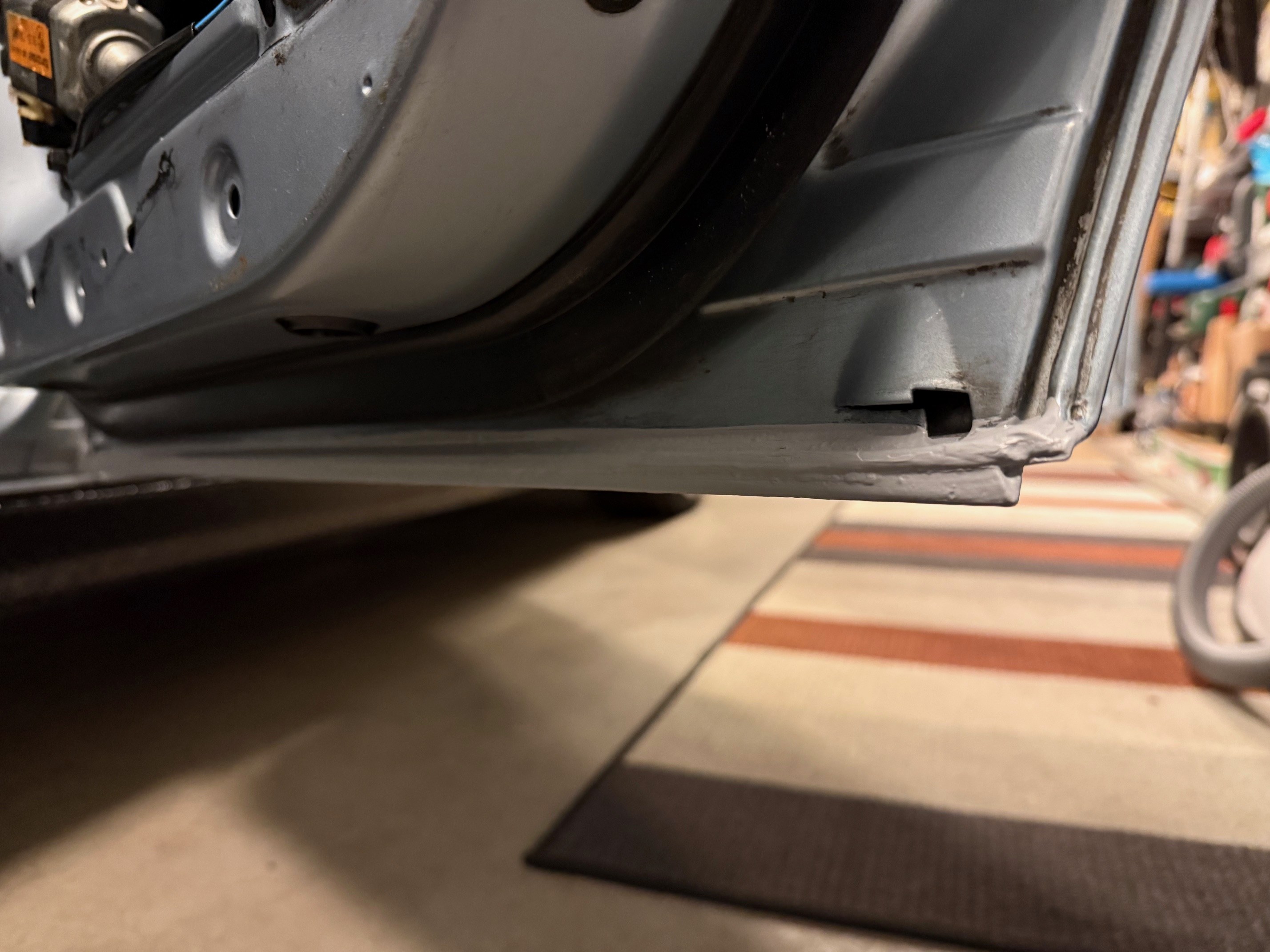

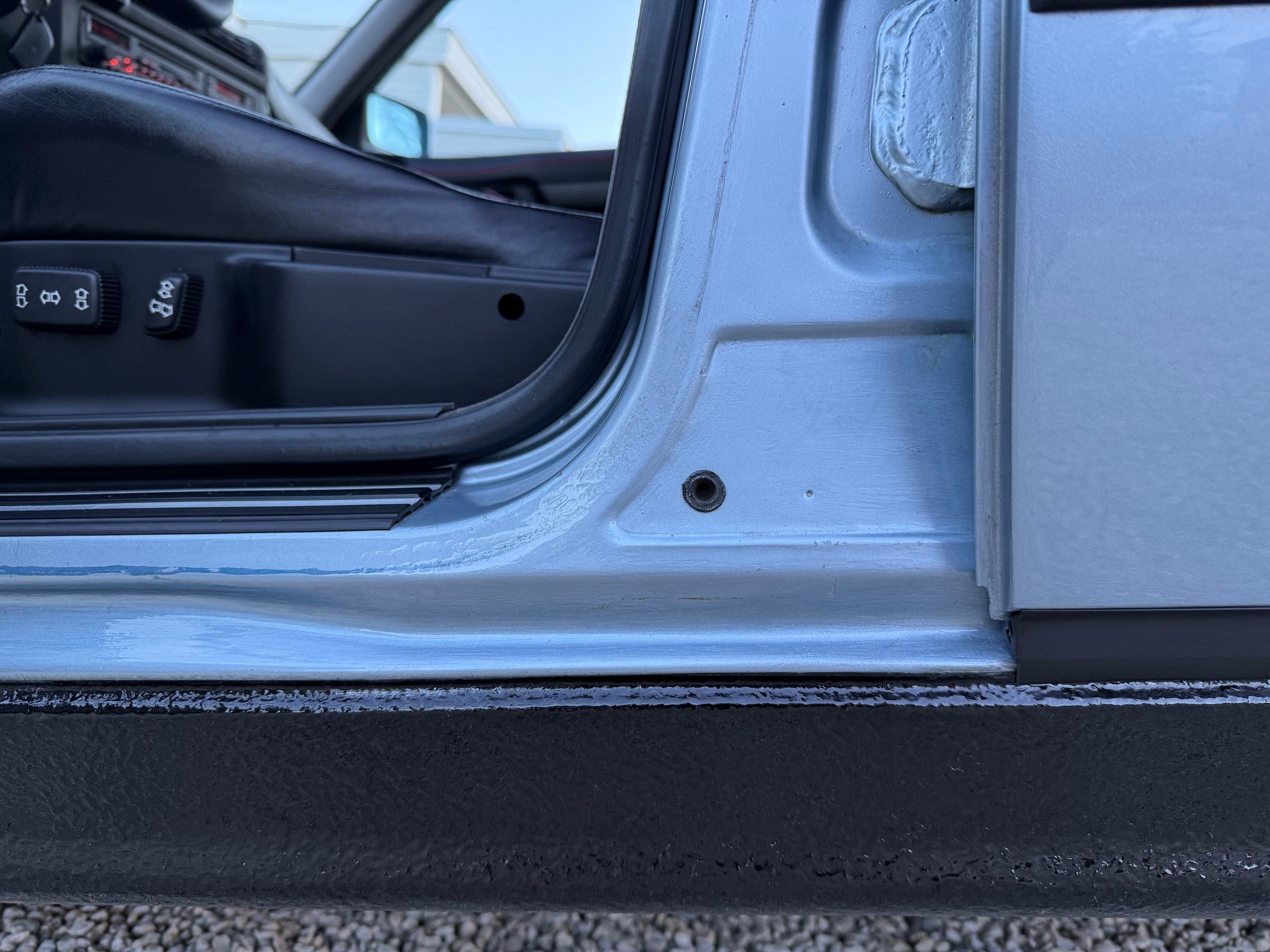

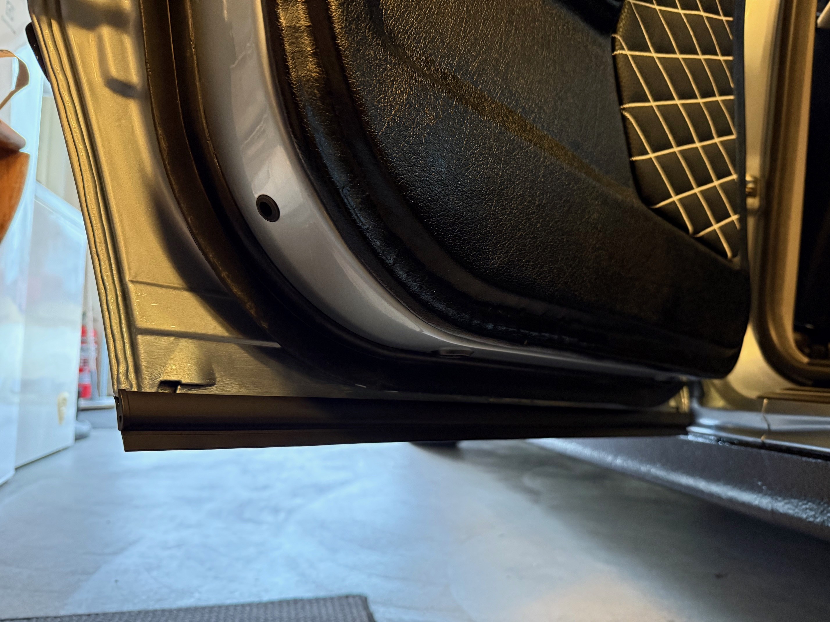

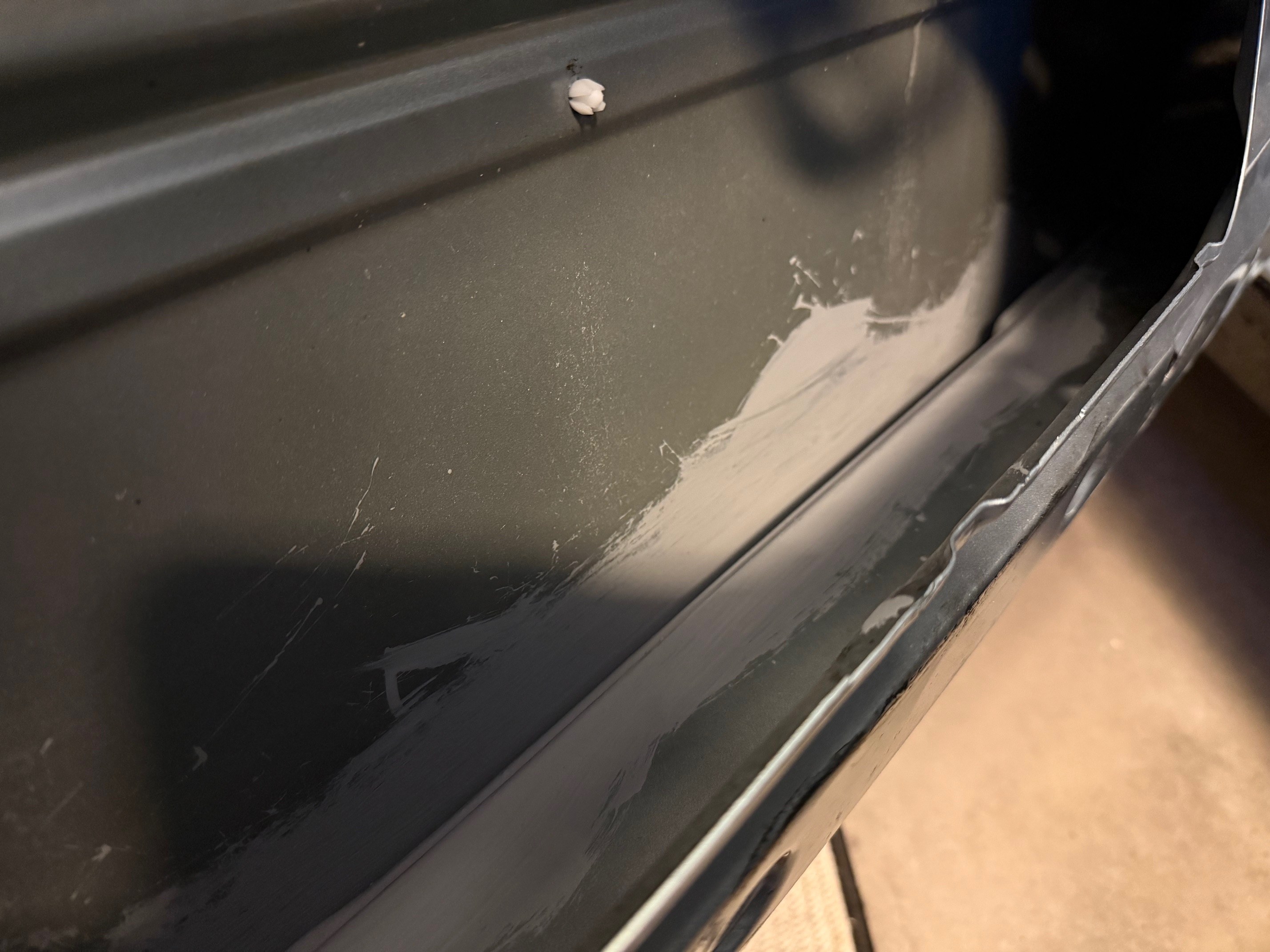

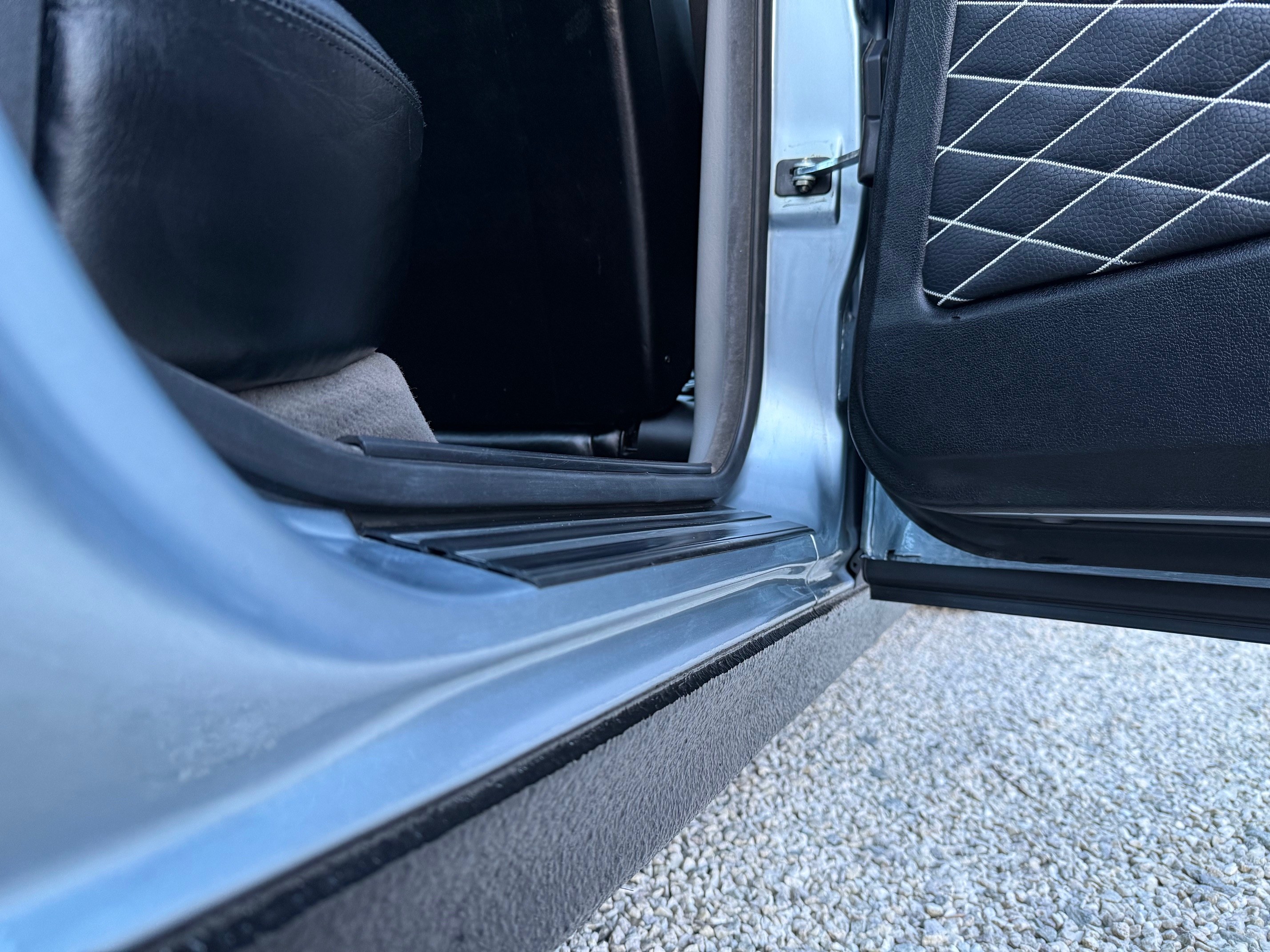

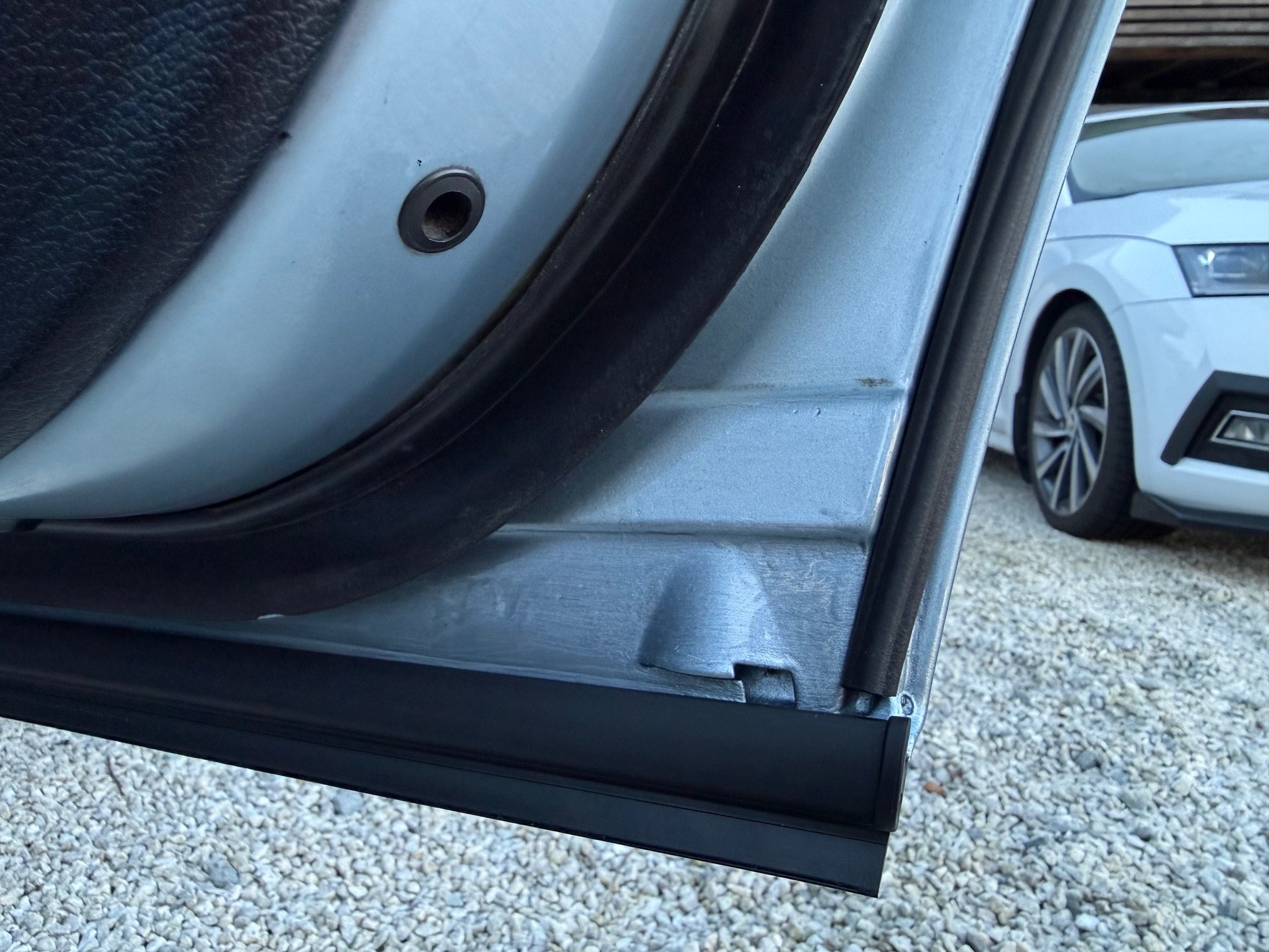

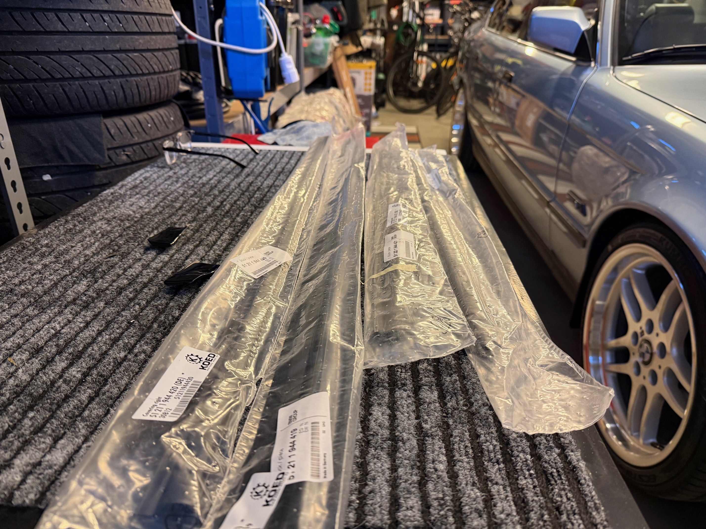

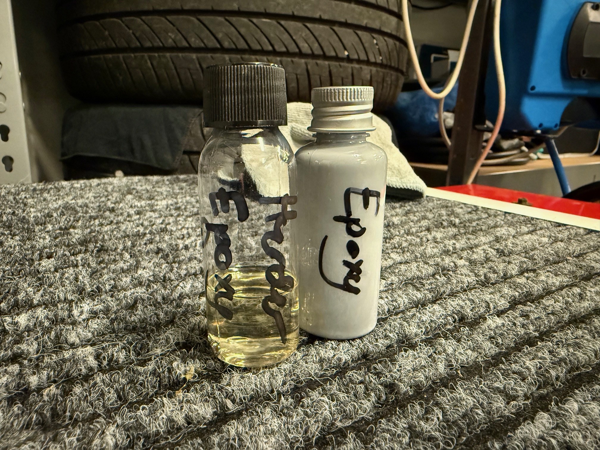

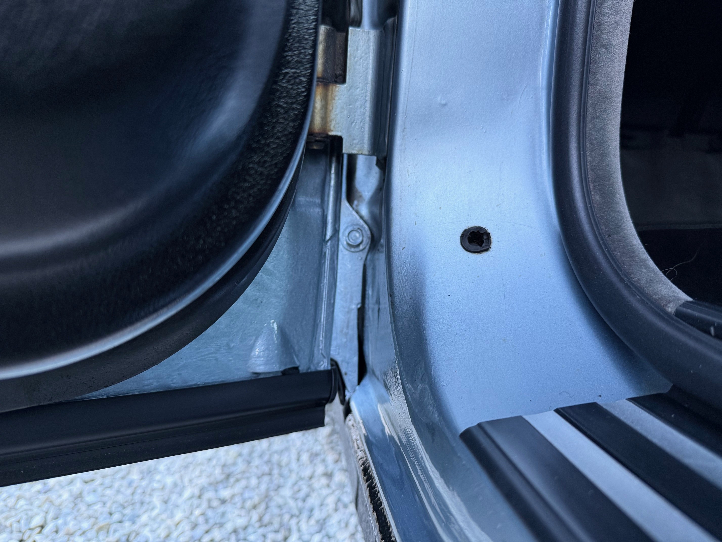

Møkki Skrevet Mars 1 Forfatter Skrevet Mars 1 (endret) Før beskyttelseslister nederst på dører festes, legger jeg på epoxy nederst inni dører, samt nedre dørkant utvendig hvor lister skal sitte. Dette er en utsatt plass, ergo er det er greit å få på noe som vil gi en bedre/mer langvarig beskyttelse. Nå skal dette få herde et par dager før jeg legger på base, for så tilslutt å legge på klarlakk. Endret Mars 2 av Møkki KMT, gnilb, HakonLimseth og 3 andre reagerte på dette 6

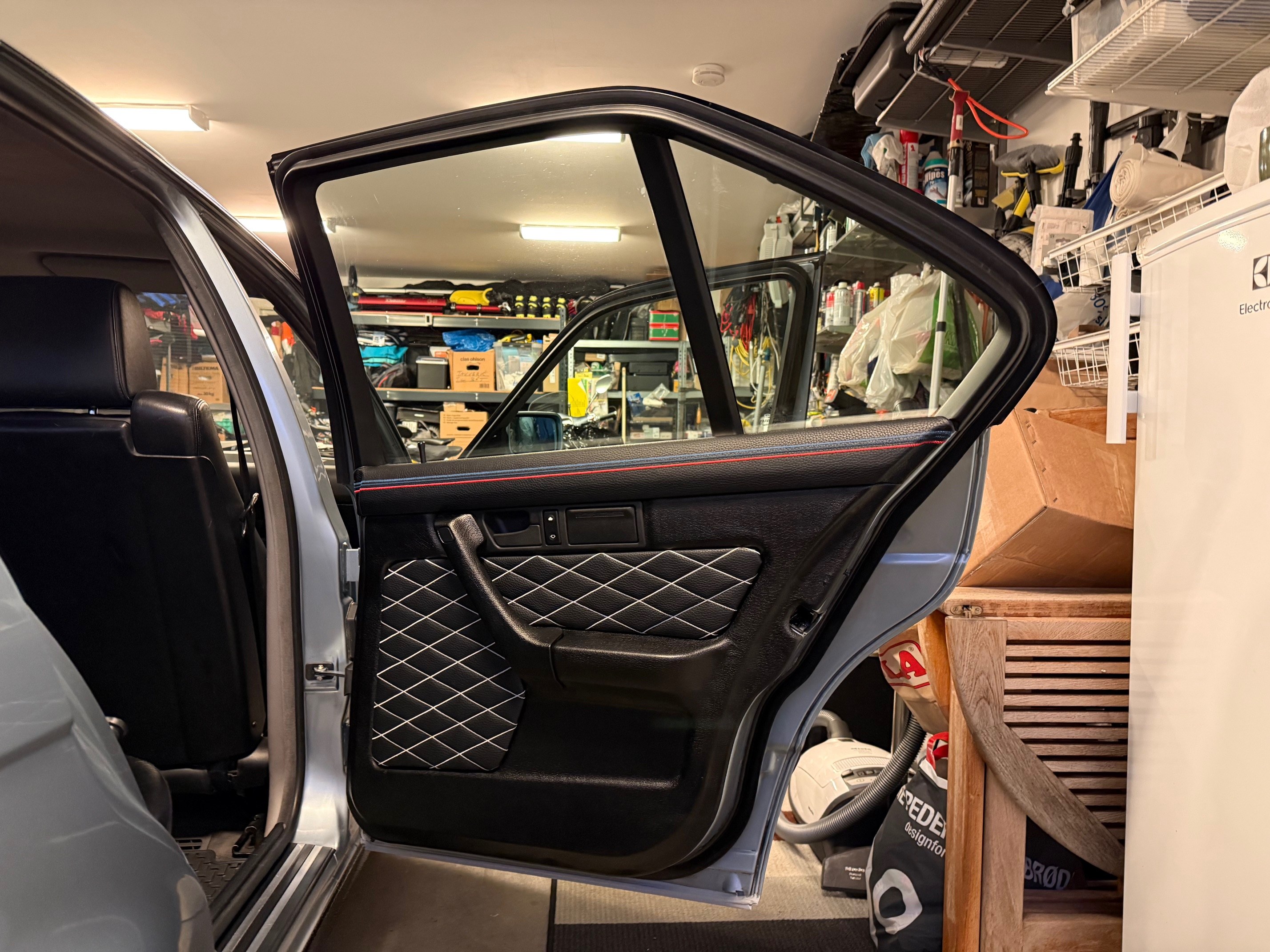

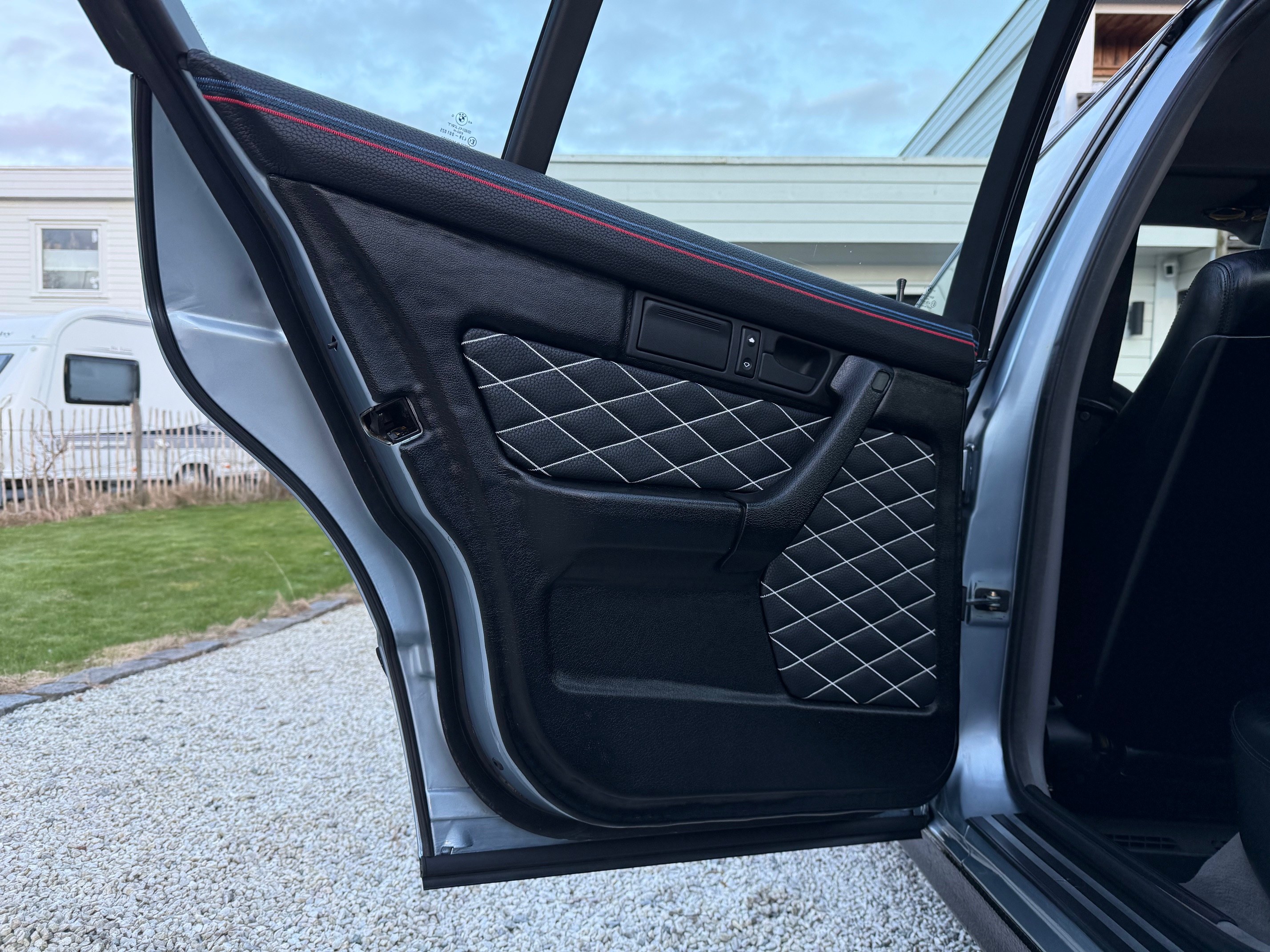

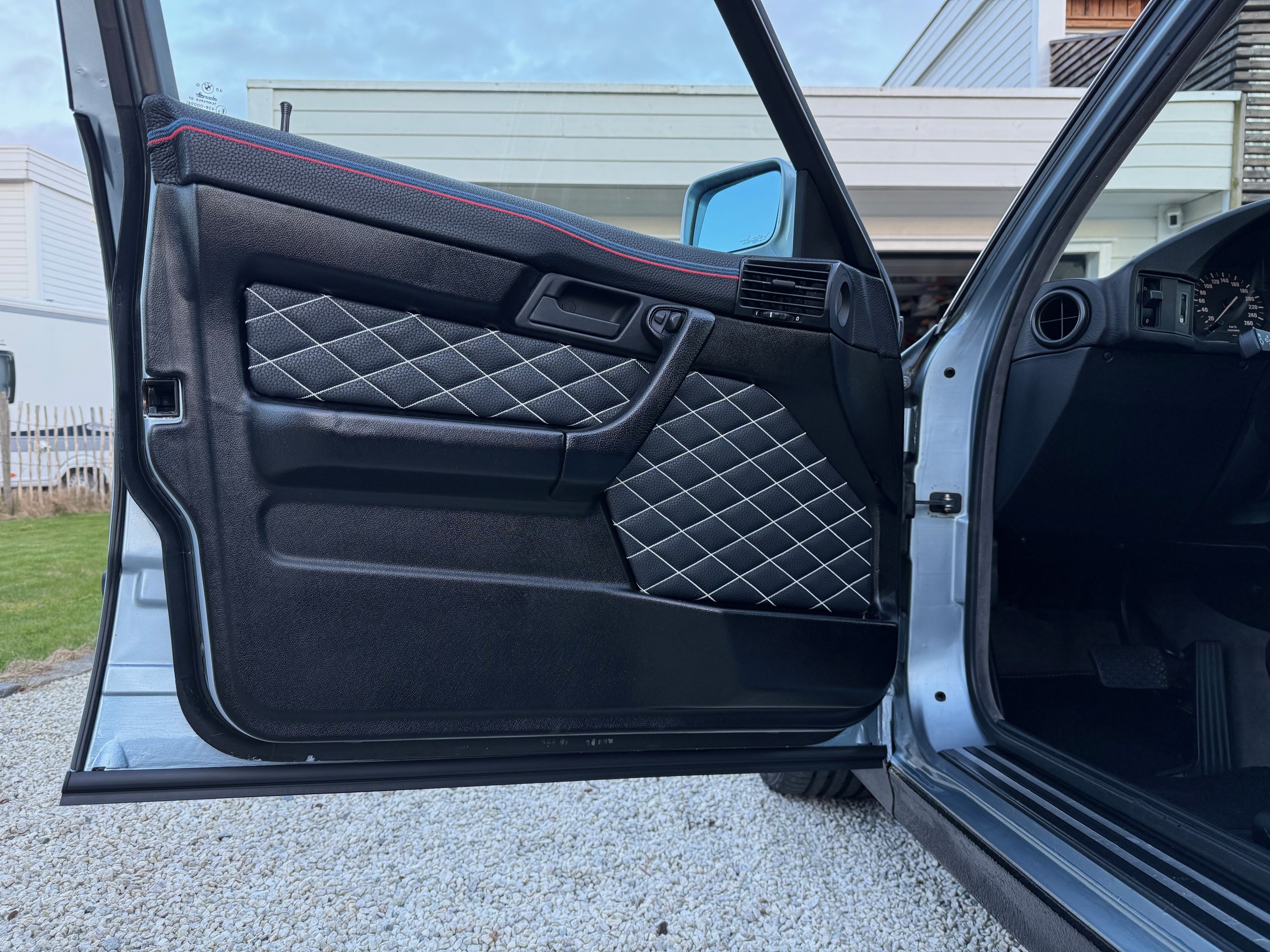

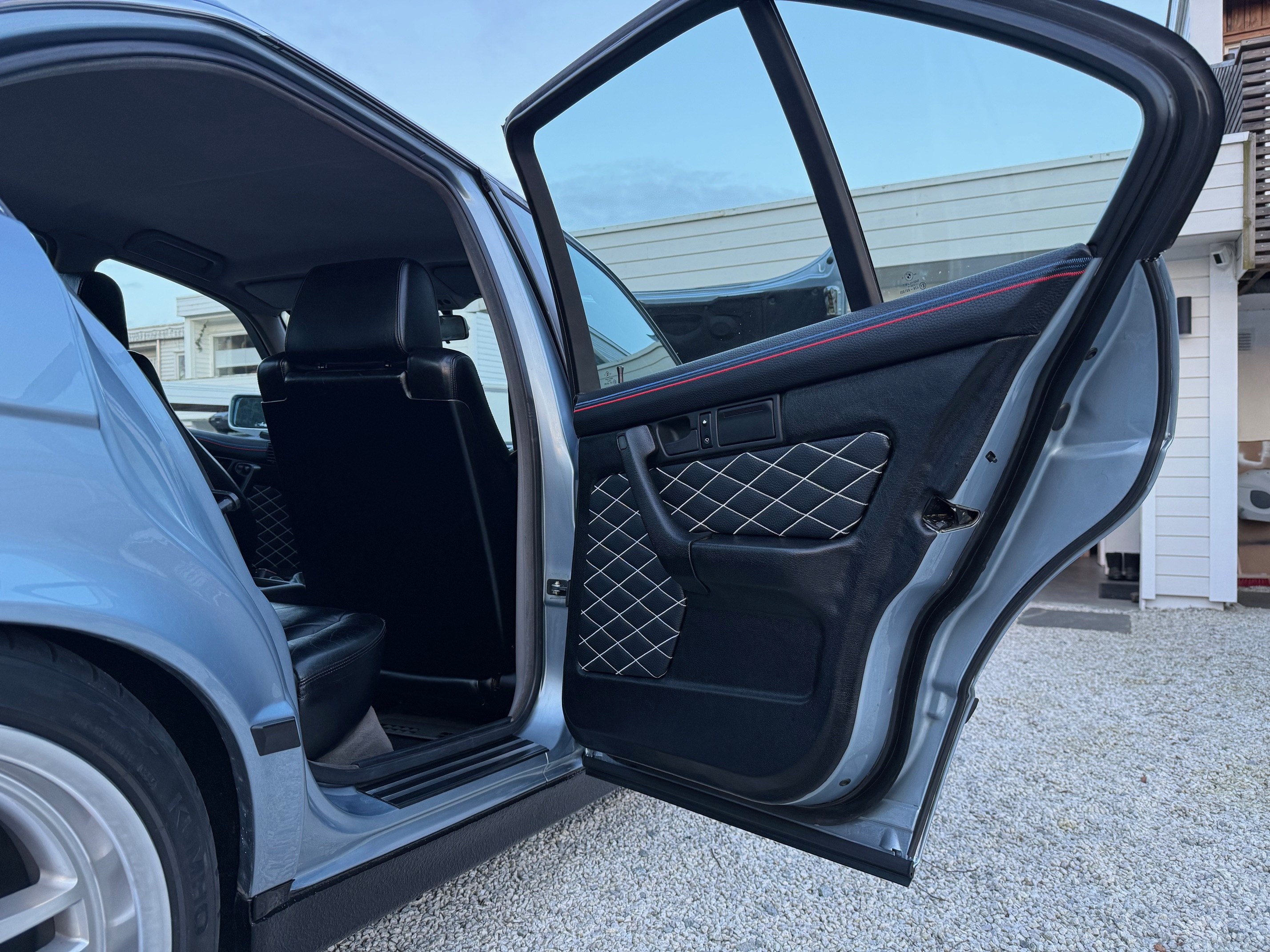

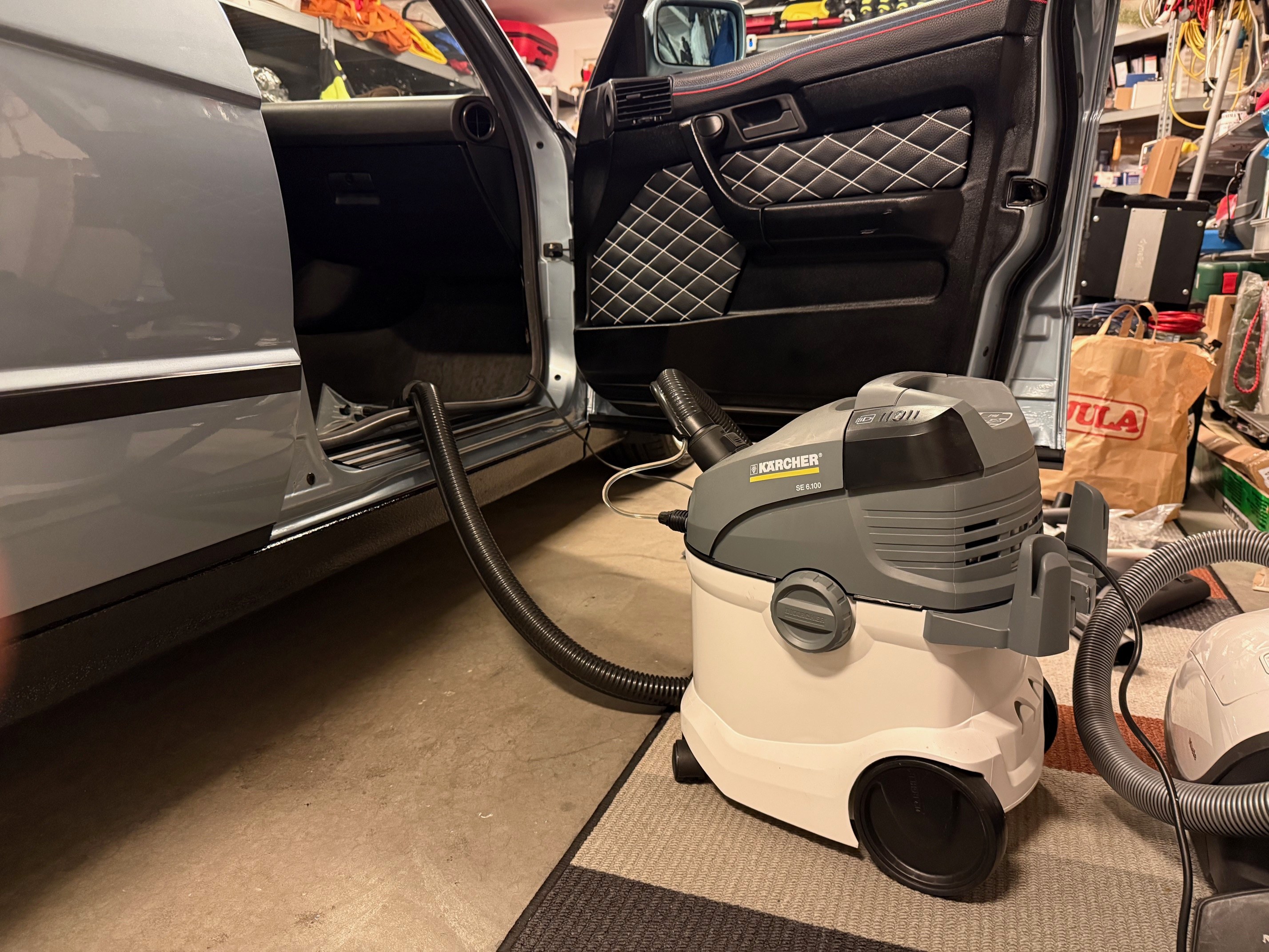

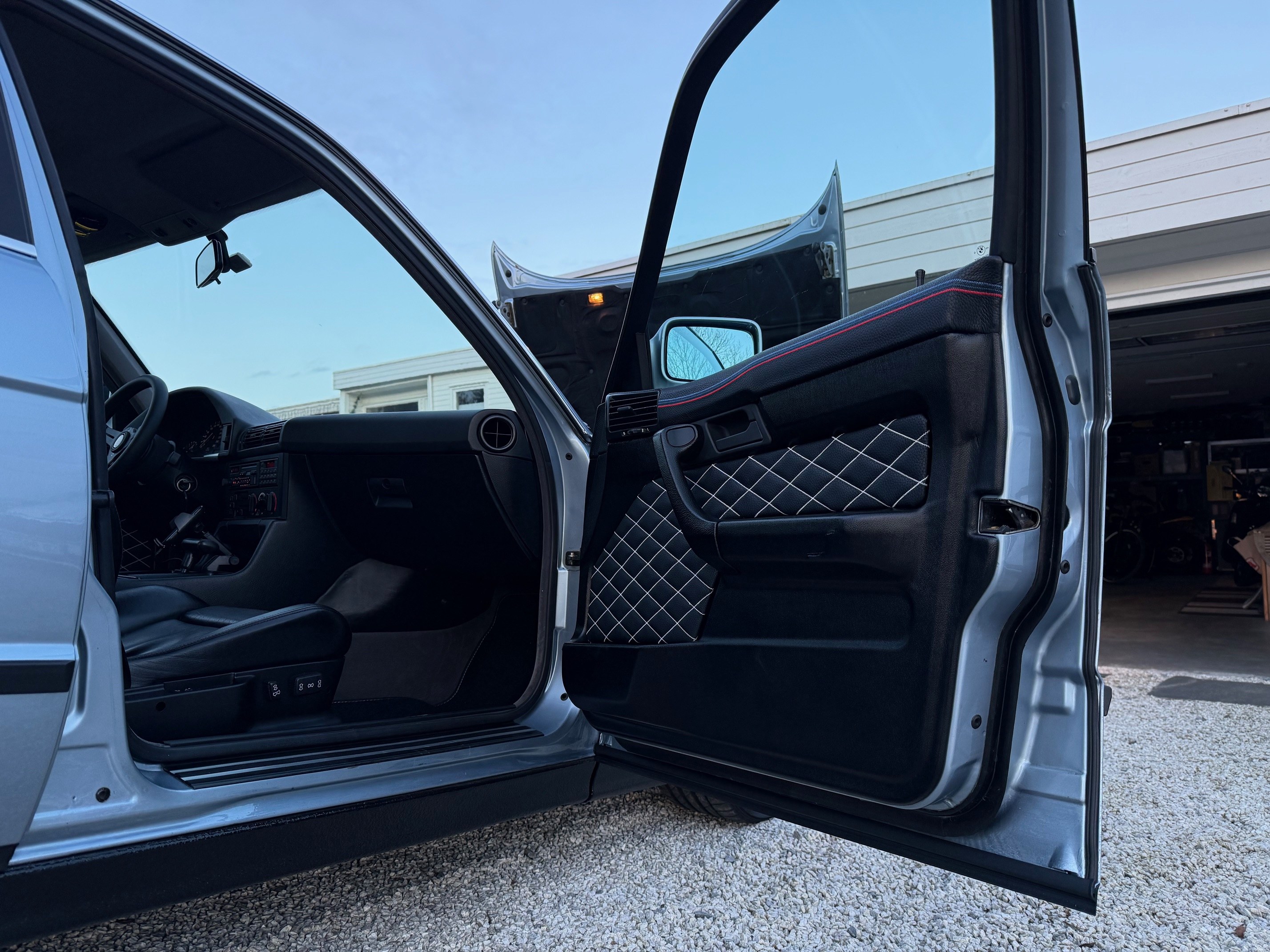

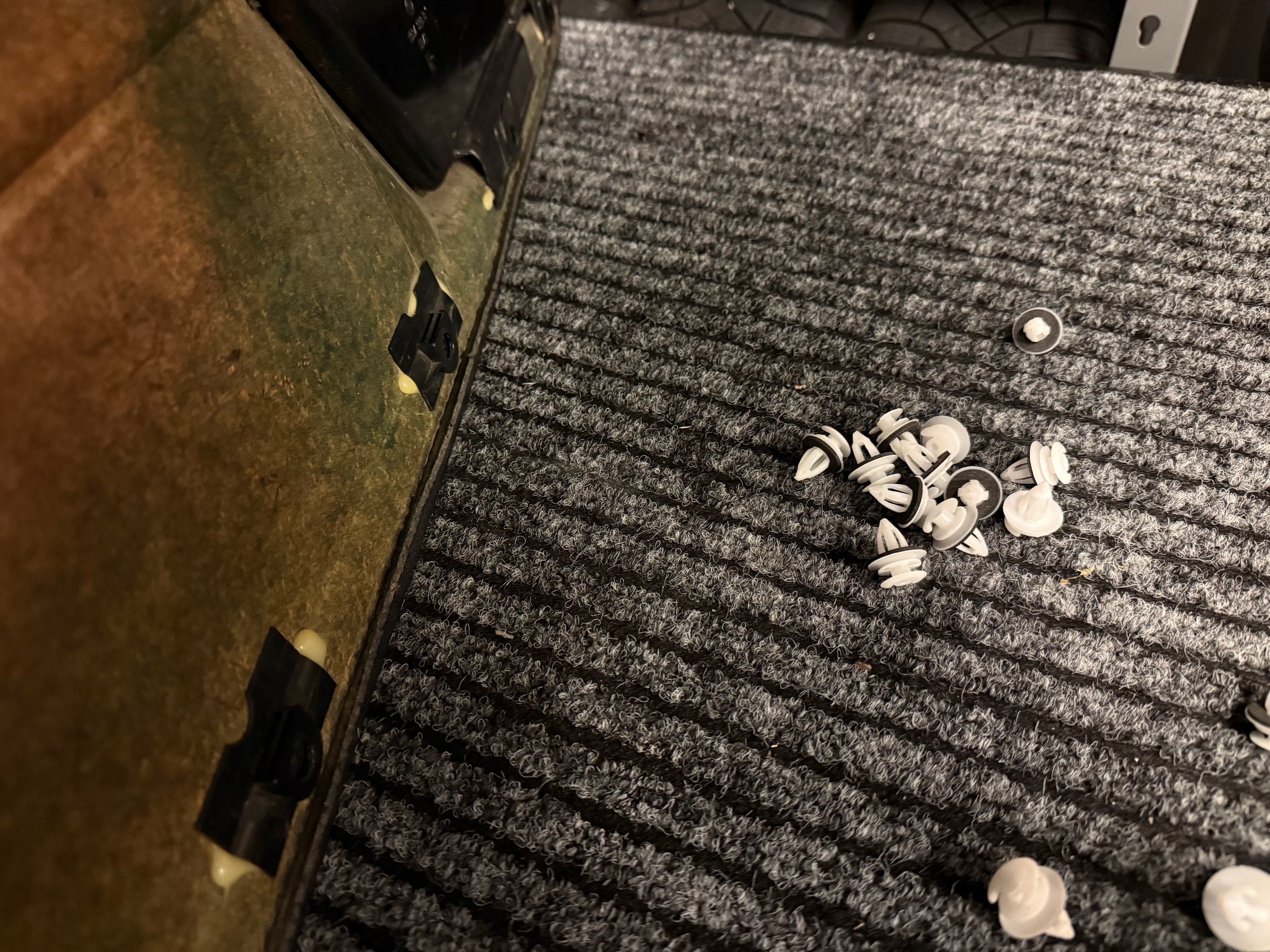

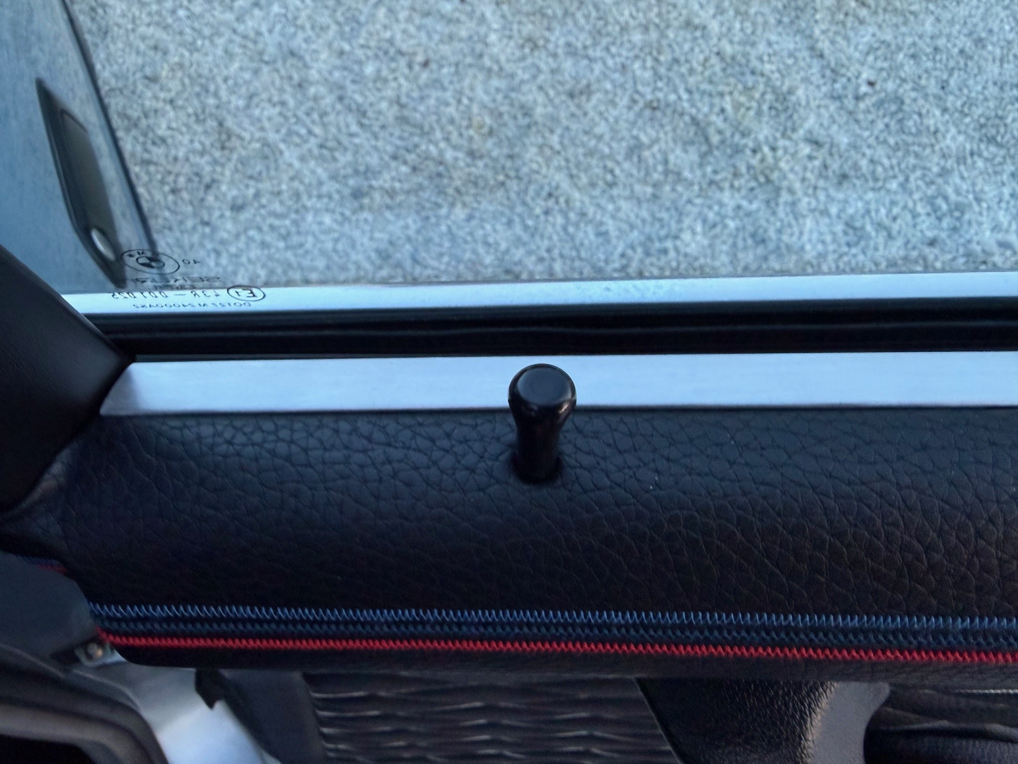

Møkki Skrevet Mars 4 Forfatter Skrevet Mars 4 Dørpaneler er i ferd med å komme på plass igjen. Har sett frem til dette 😊 På med nye klips ... Paulus, fupsaker, gnilb og 1 annen reagerte på dette 4

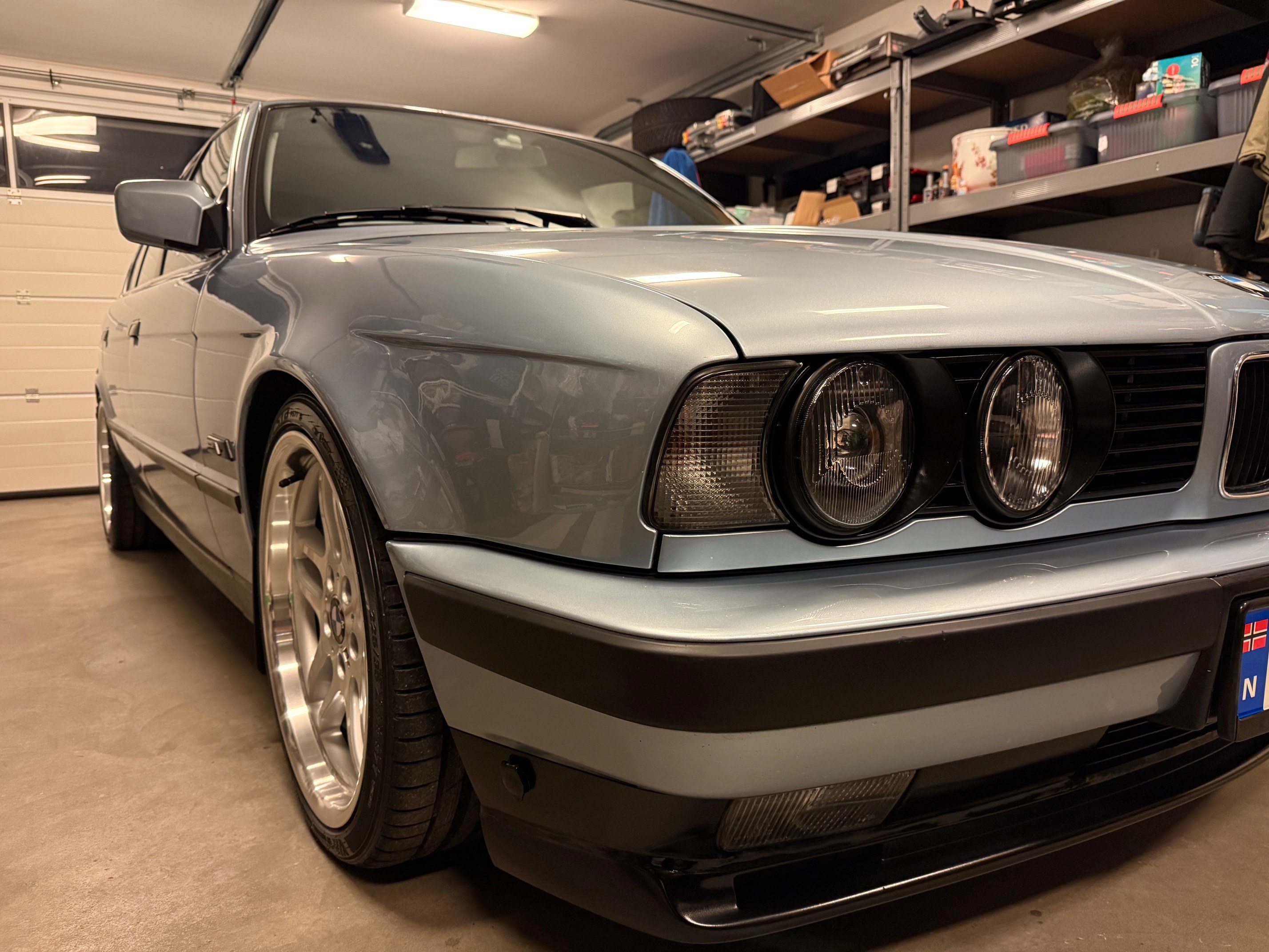

Mortenej Skrevet Mars 7 Skrevet Mars 7 Gratulerer med "ny bil" Blei virkgelig flott no. Bra jobb du legger ned her. Er vel ikke mye å sette fingeren på når du er ferdig nå?

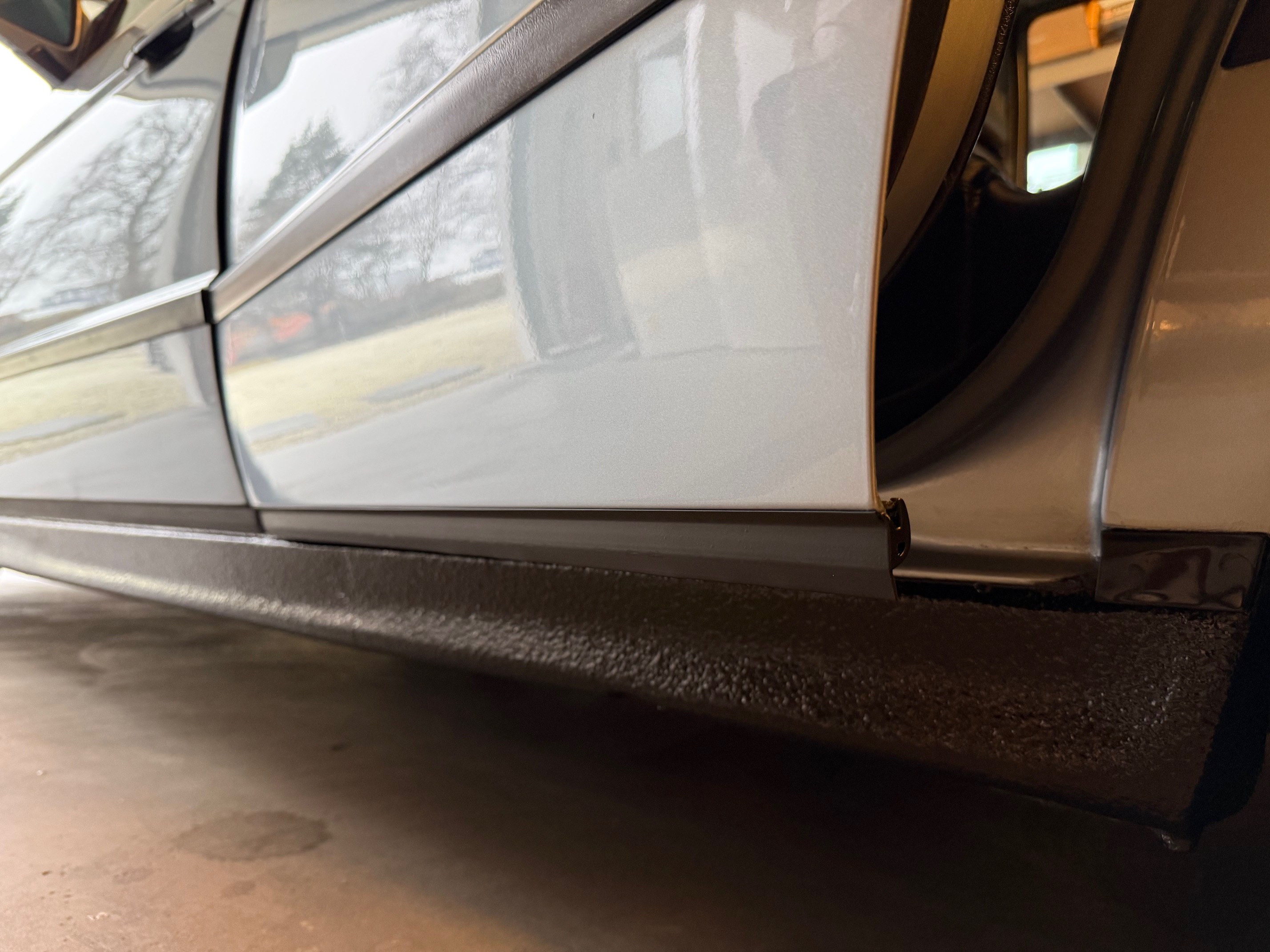

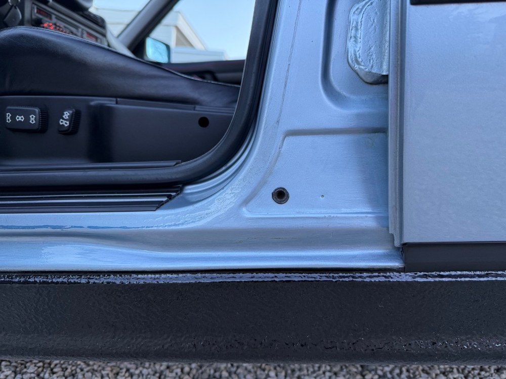

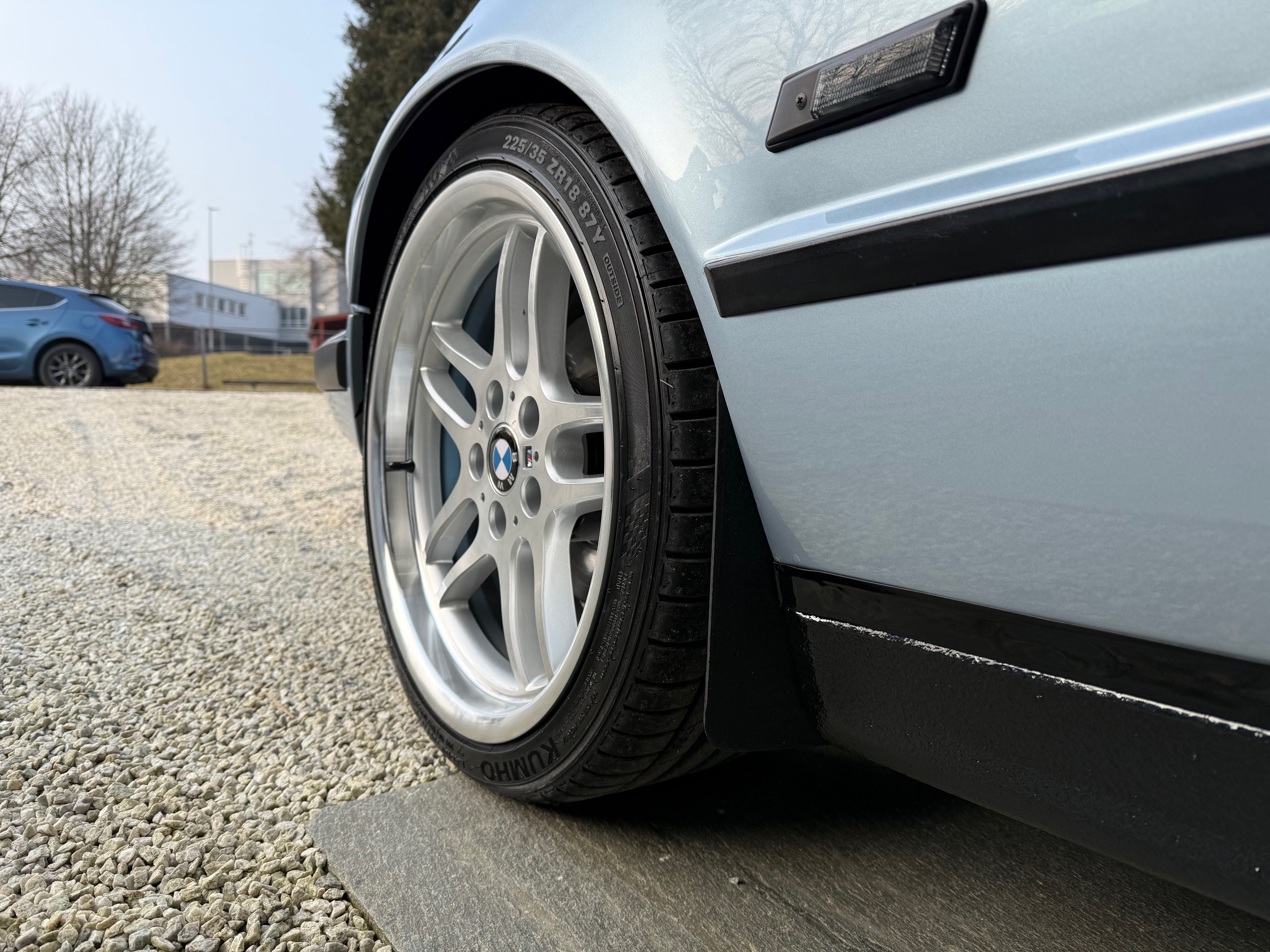

Møkki Skrevet Mars 8 Forfatter Skrevet Mars 8 (endret) Mange takk du 😊 Nei, her er det ikke lenger mye å sette fingeren på. Utvendig er bilen mer eller mindre blitt strøken. Jeg har til gode å gå over fremseter, men det er kun rent kosmetisk (rense, pusse og lakkere de opp slik jeg gjorde med baksete). Bilen har totalt sett fått et velfortjent løft over det hele. Det som er kjekt å vite med denne bilen, er hvordan den ble oppbevart og pleid opp gjennom årene. I min fars eie, fra 2002 og frem til 2019, sto den alltid tørt, enten i garasje eller i parkeringsanlegg. Når Tore tok over, oppbevarte han også bilen på en fornuftig måte ... og nå står den igjen i en tørr, oppvarmet garasje. Ergo har den blitt skånt for mye. Merket senest i går hvor solide dørene er nederst hvor beskyttelseslister skulle på. Her måtte jeg bruke gummiklubbe får å få listene på plass. Først smørte jeg nederste kant på dørene inn med litt diesel for at de skulle bli glatte. Deretter måtte jeg gi listene noen reale dunk med klubba oppunder, for at de skulle komme godt nok opp og ordentlig på plass. Hadde dørene vært angrepet av rust, slik som mange, ja kanskje de fleste av disse bilene er på disse stedene, hadde neppe dette gått særlig bra. Nye beskyttelseslister til dører. På plass ... I tillegg fikk bilen påmontert skvettlapper i går. Beskytter godt! Endret Mars 9 av Møkki Ampera, viggo E34, sveigis og 8 andre reagerte på dette 11

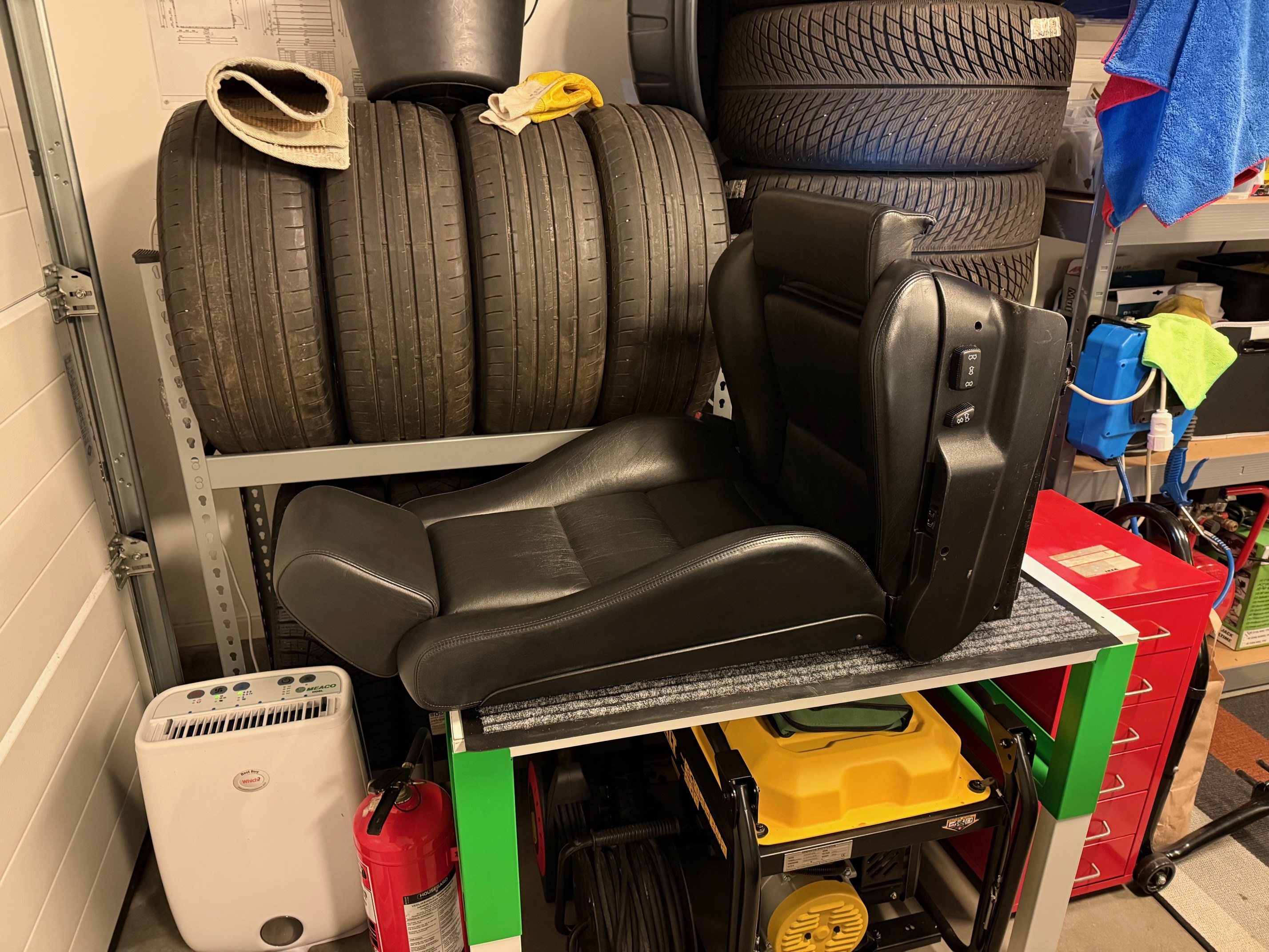

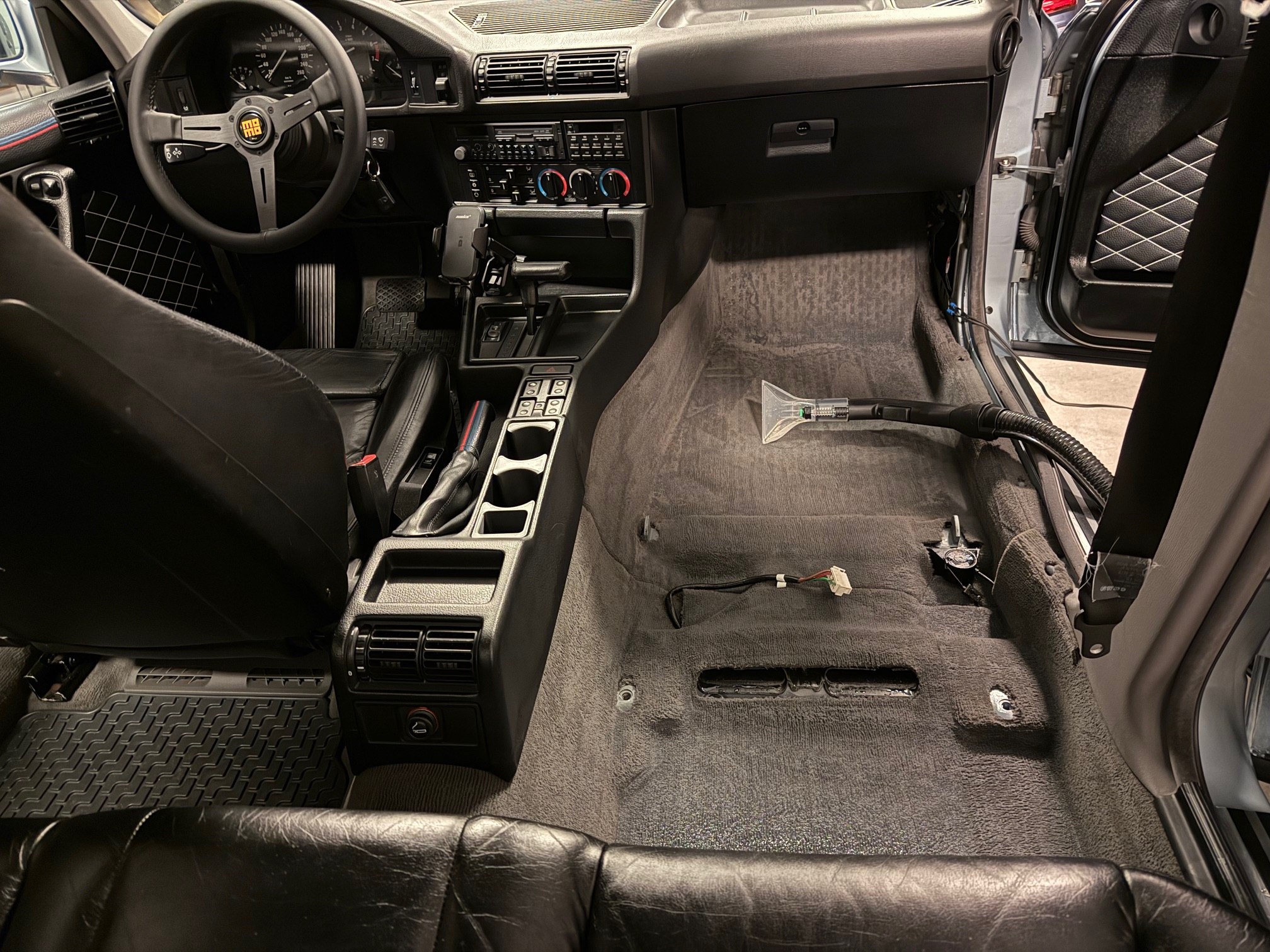

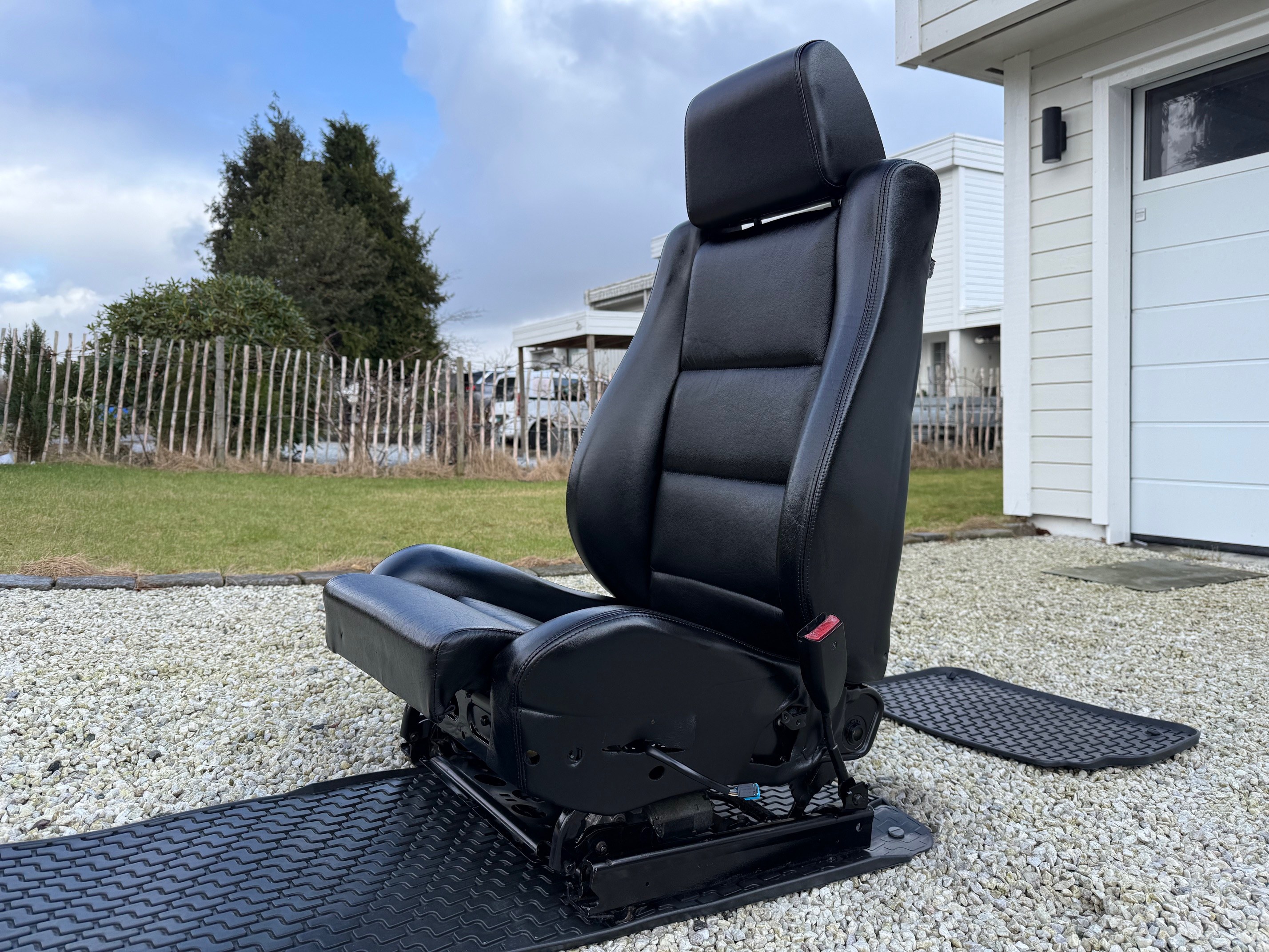

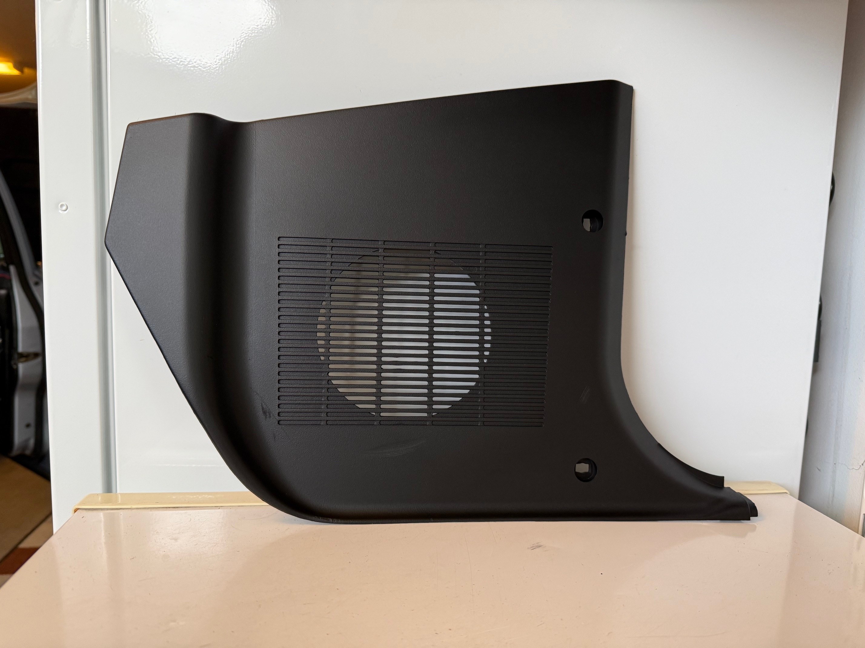

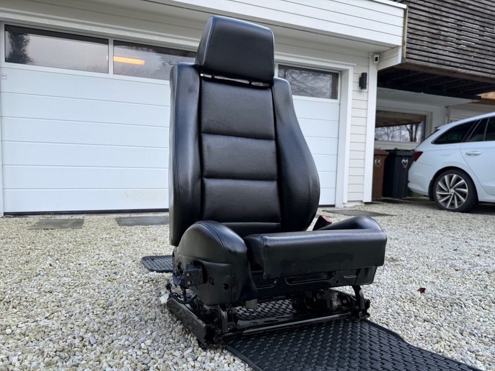

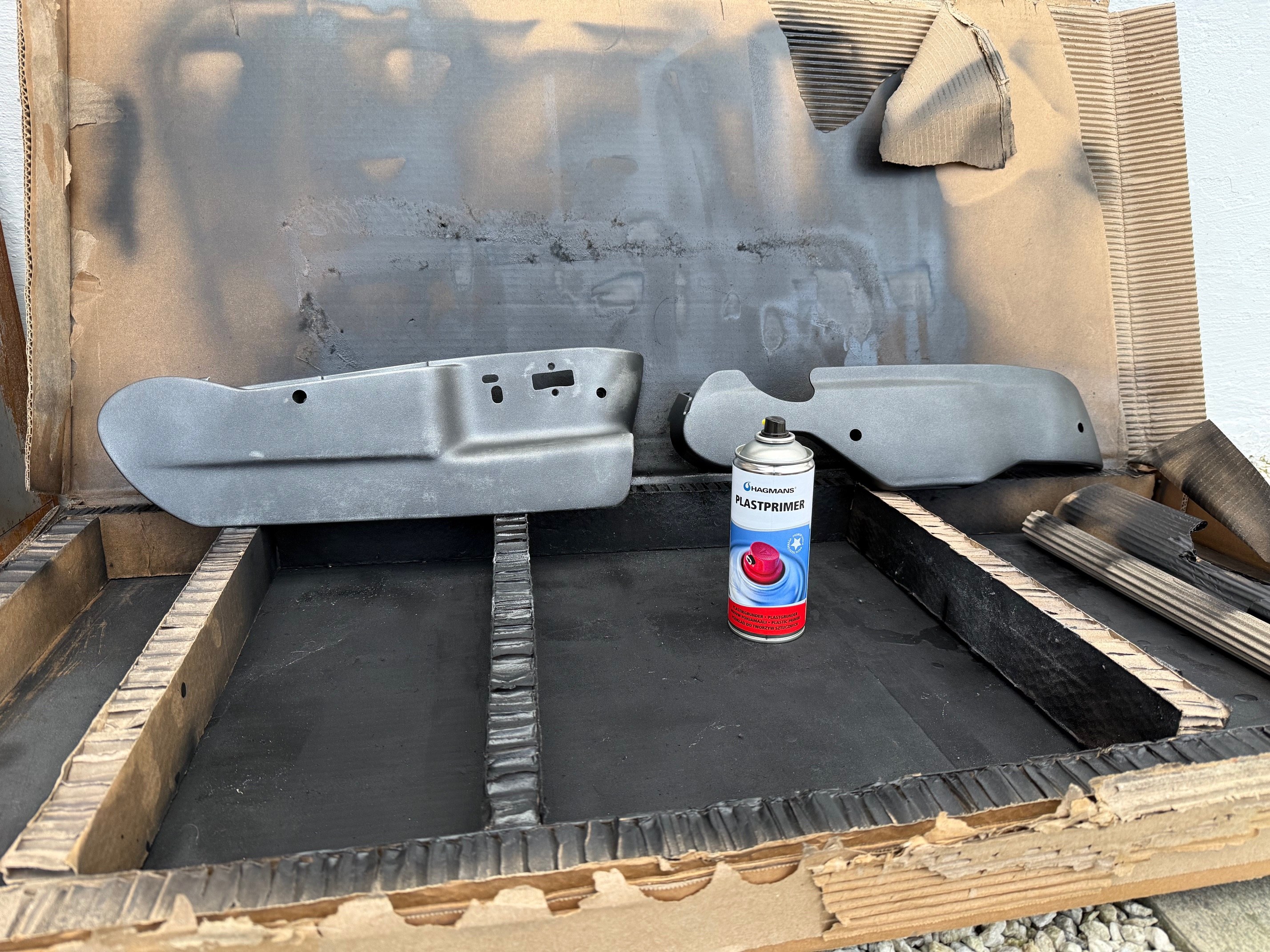

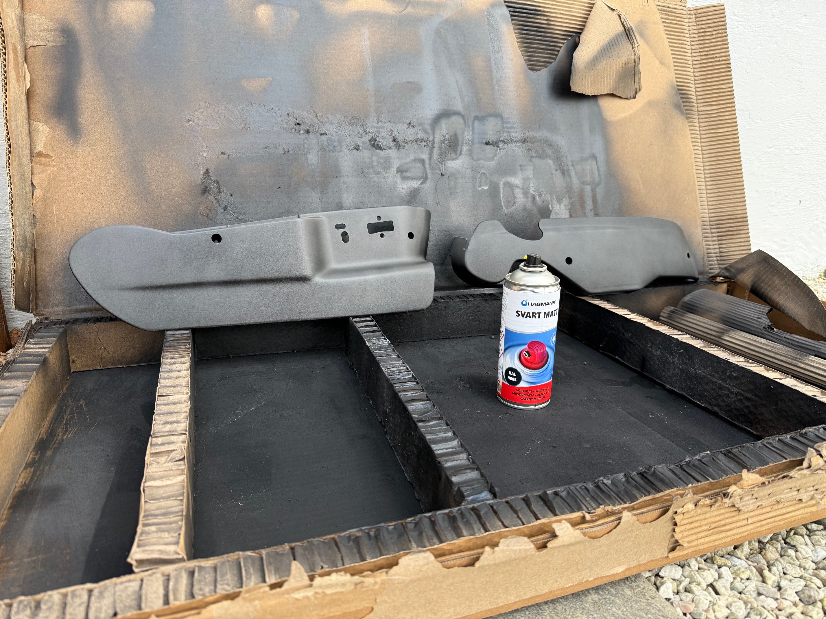

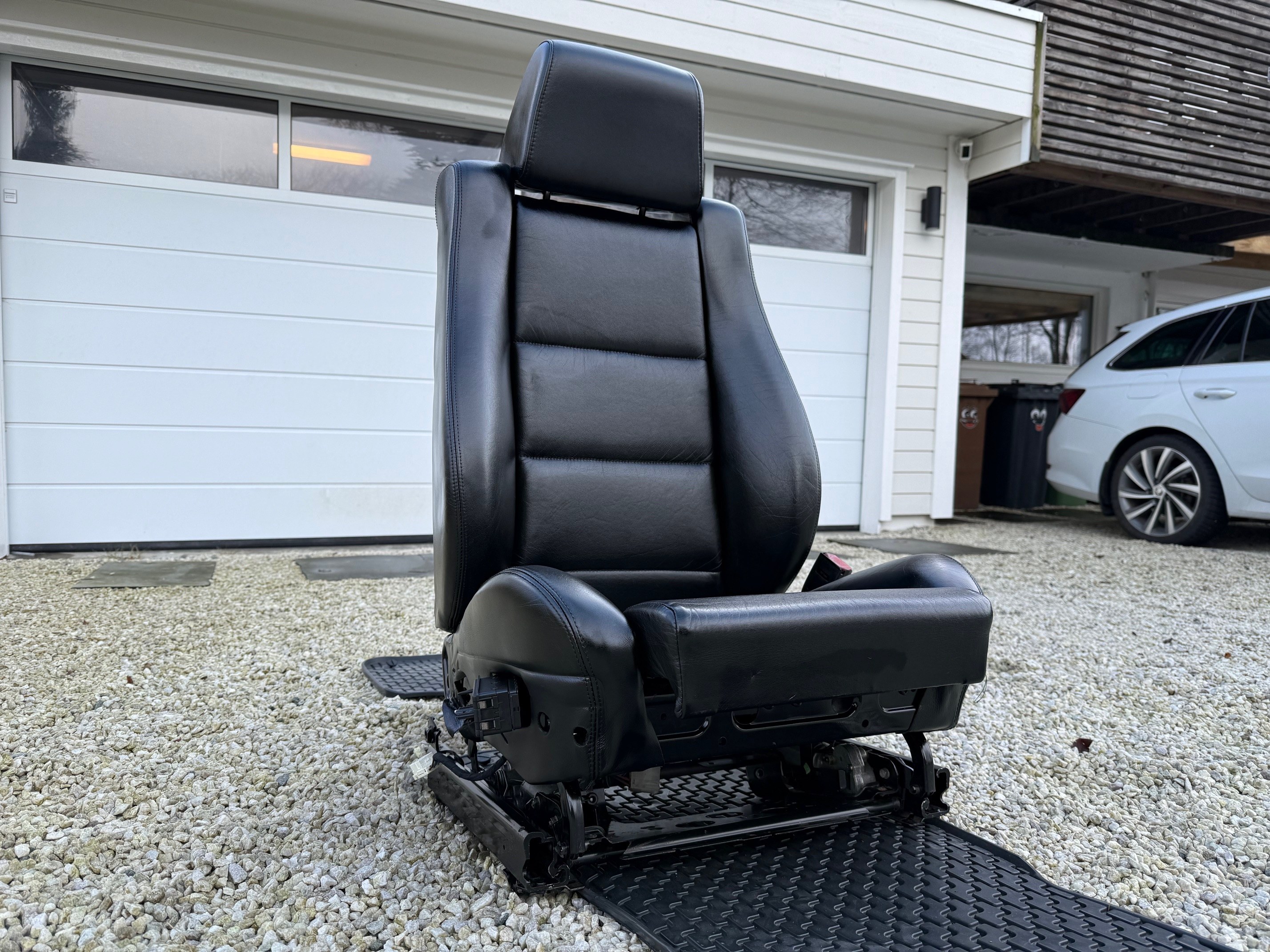

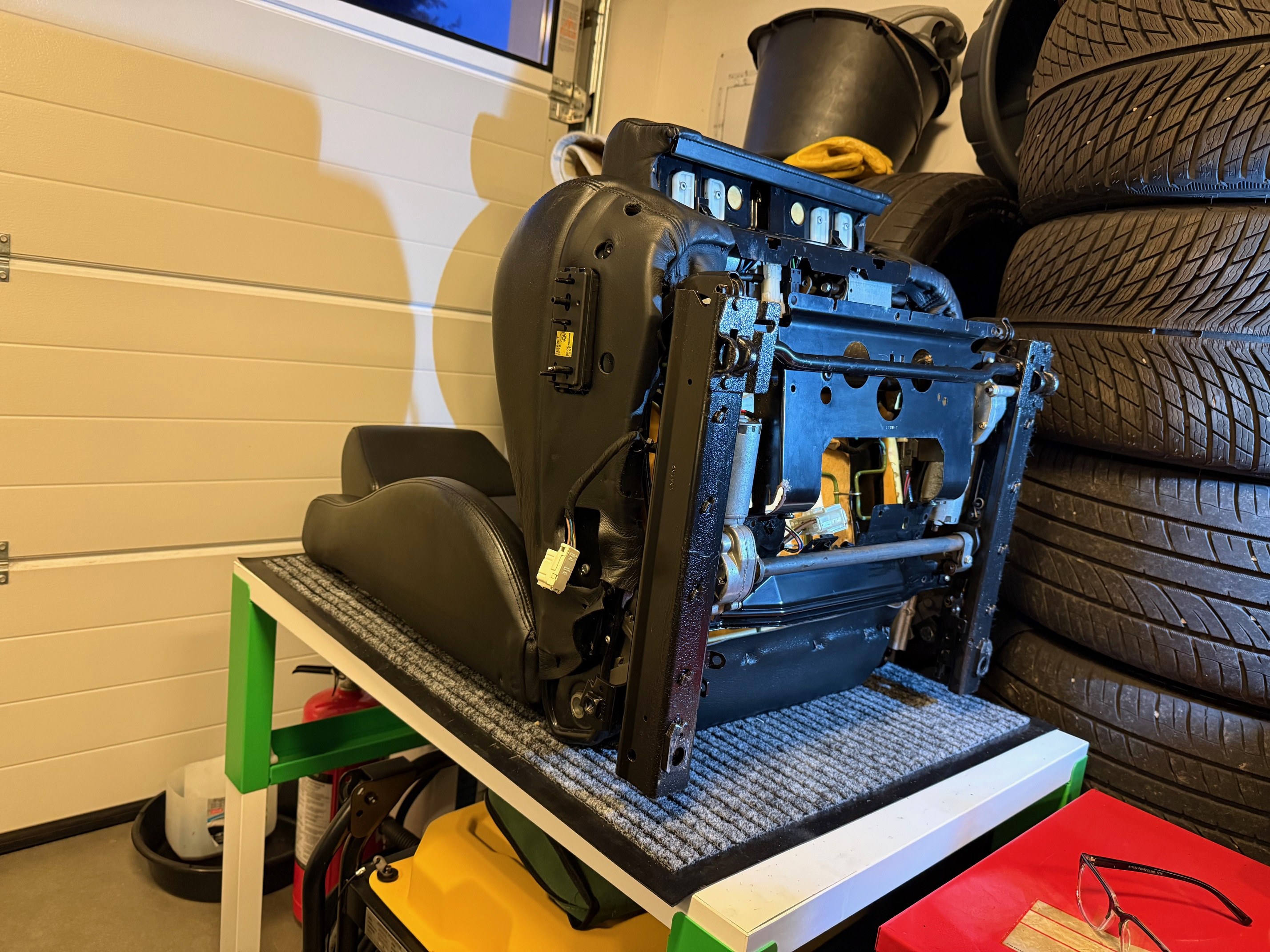

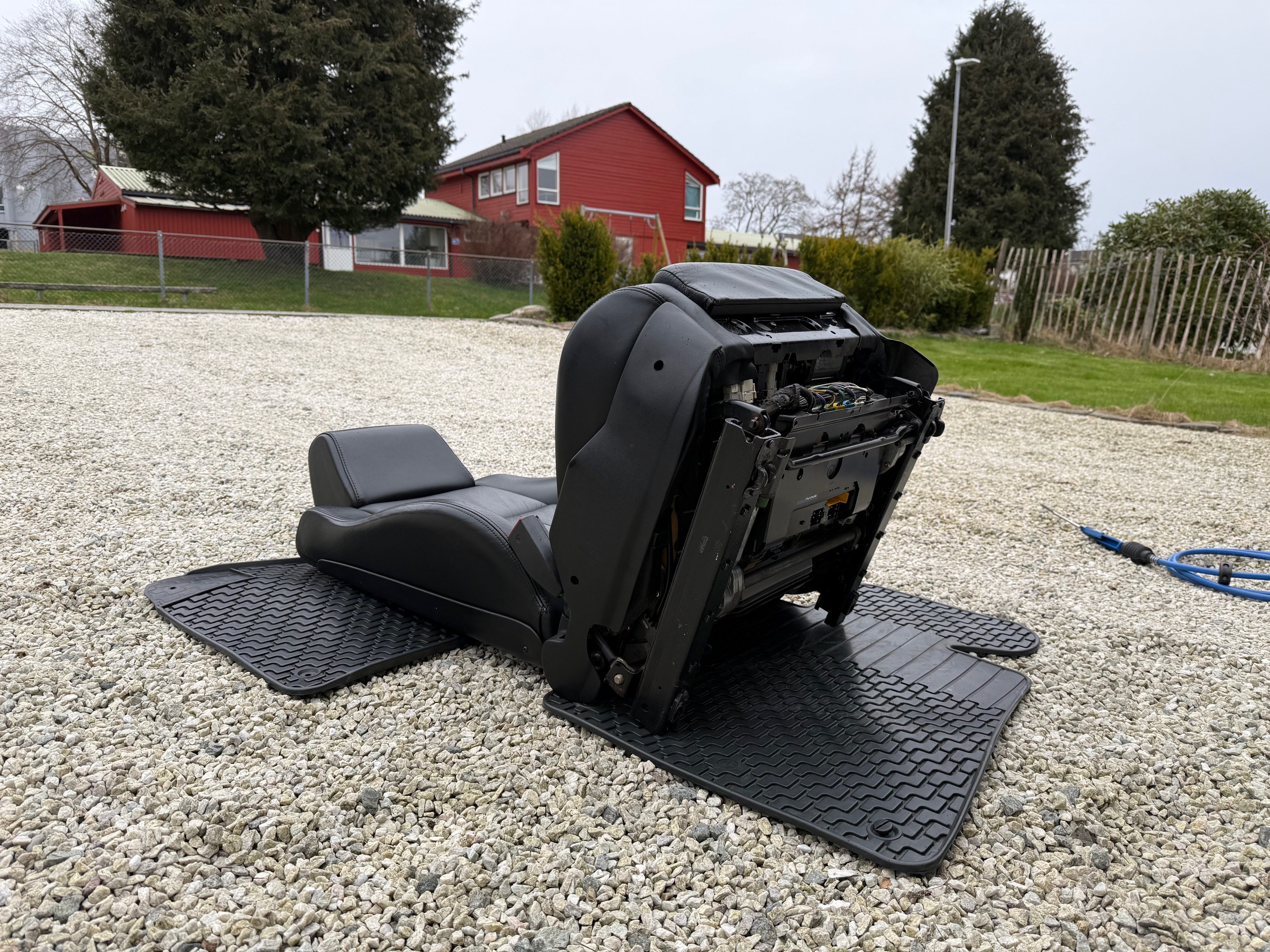

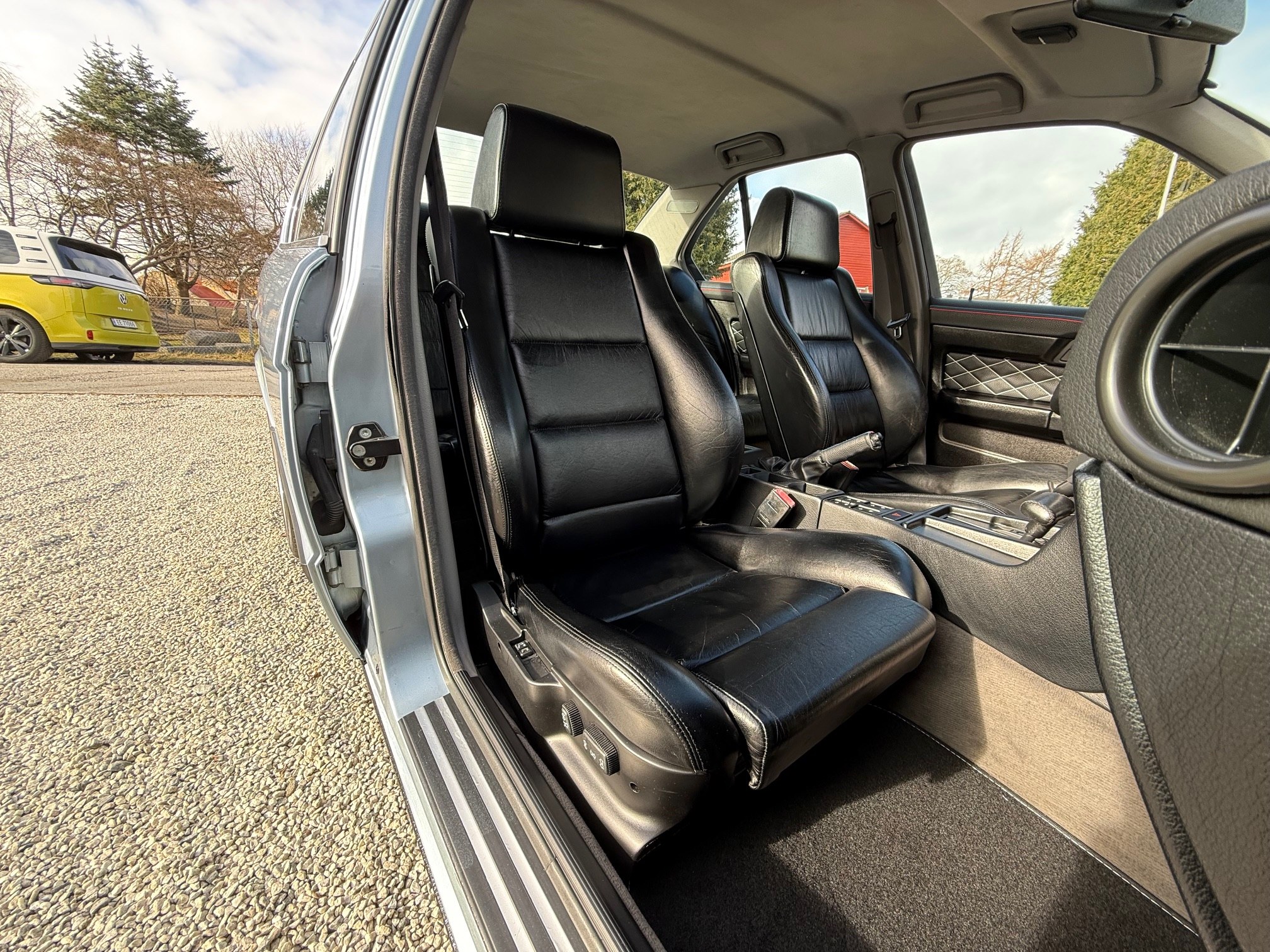

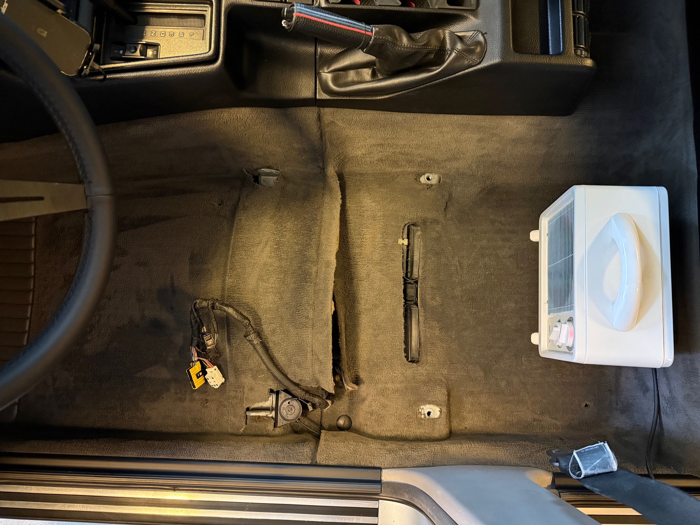

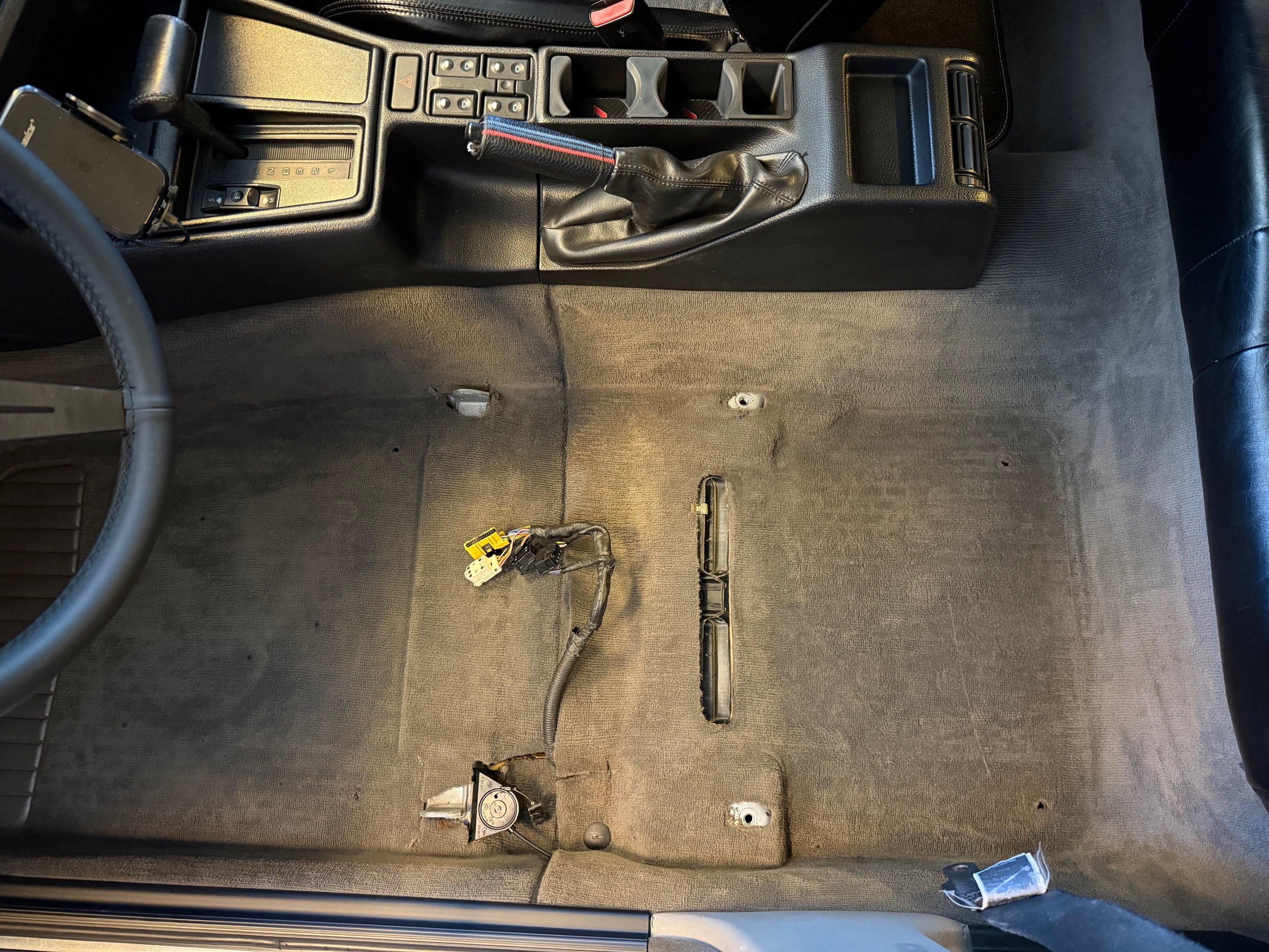

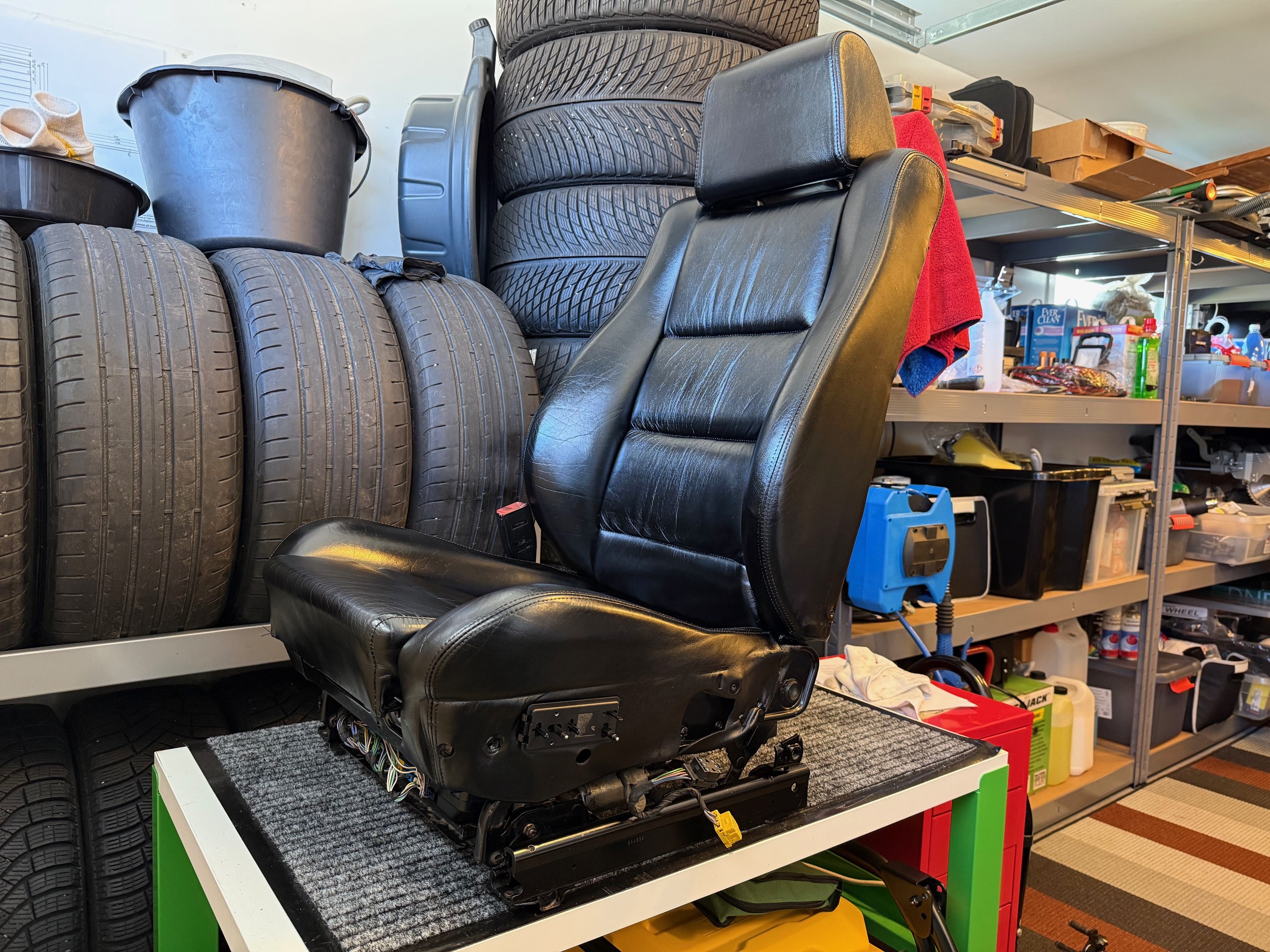

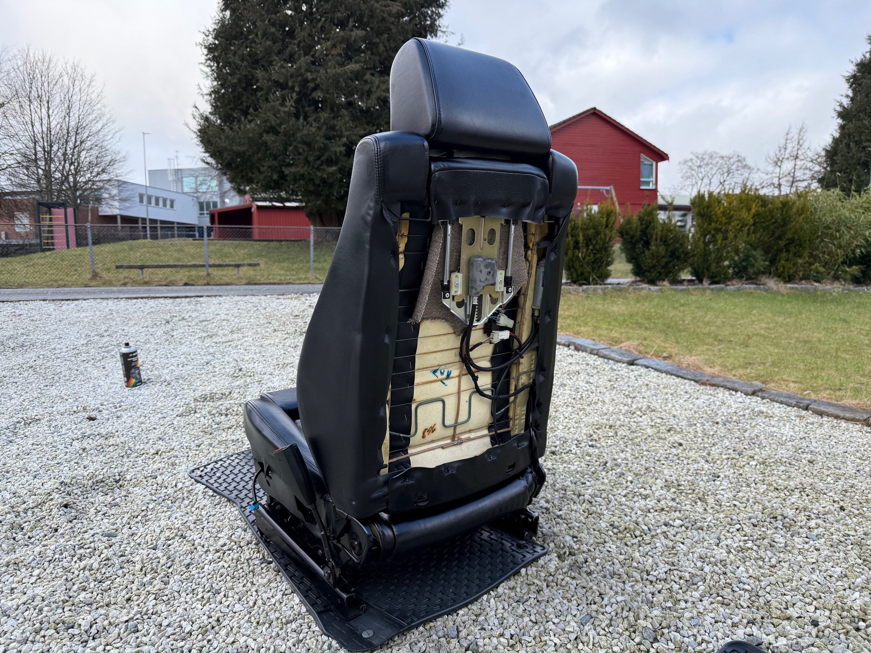

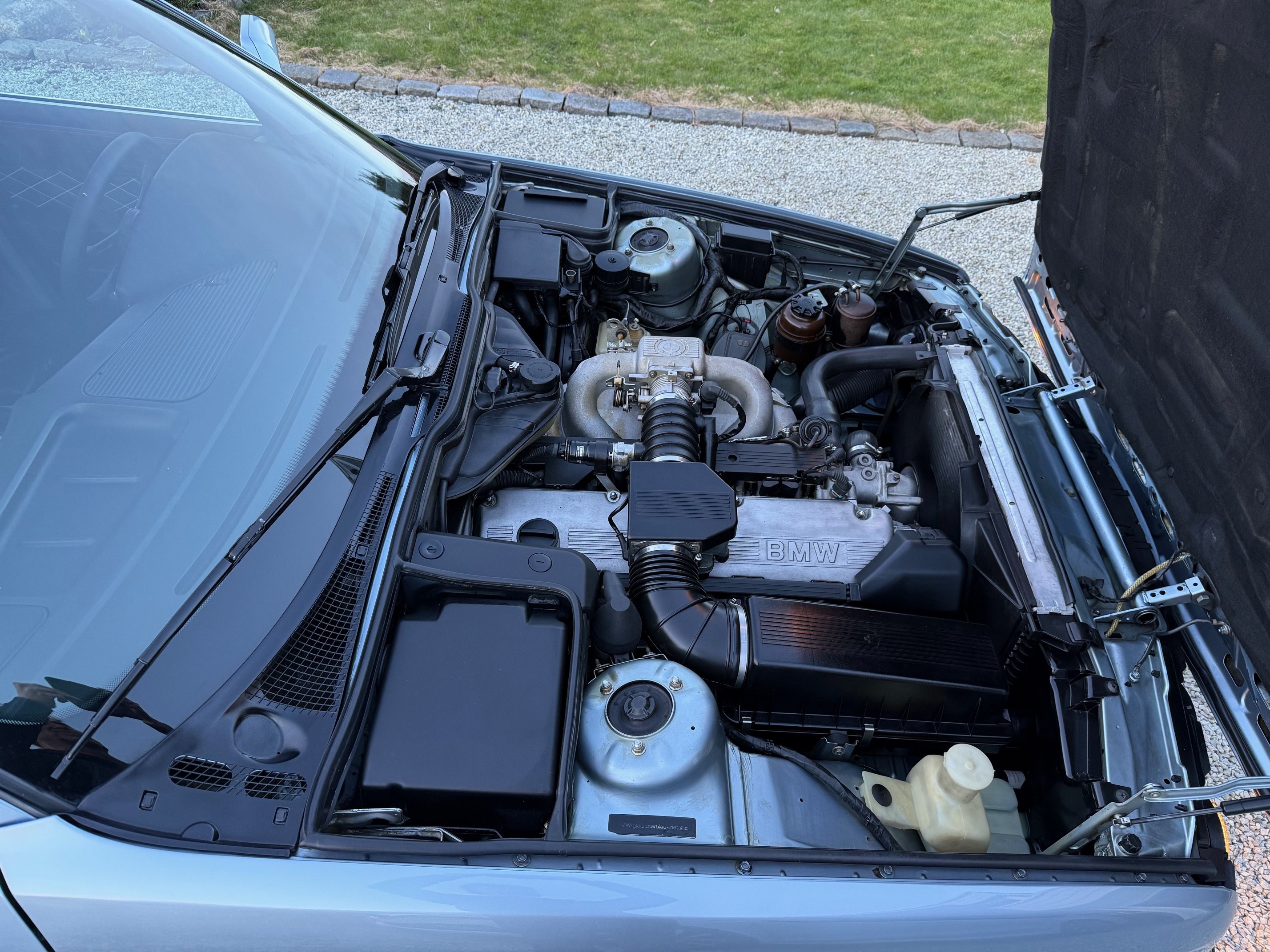

Møkki Skrevet Mars 14 Forfatter Skrevet Mars 14 Det var dags for å gå over høyre fremsete. Ut med det ... Tepperens neste ... Mens teppet brukte et par dager på å bli helt tørt, fikk selve sete en god del oppmerksomhet. Full rengjøring og rens av skinn. Plastdeksler ble primet og lakkert opp igjen. Samme behandling fikk sidedeksel til høytaler. Deretter ble sete lakkert ... ... før sidedeksler kom på plass igjen, og sete ble montert tilbake i bilen. KMT, sveigis, Mortenej og 11 andre reagerte på dette 14

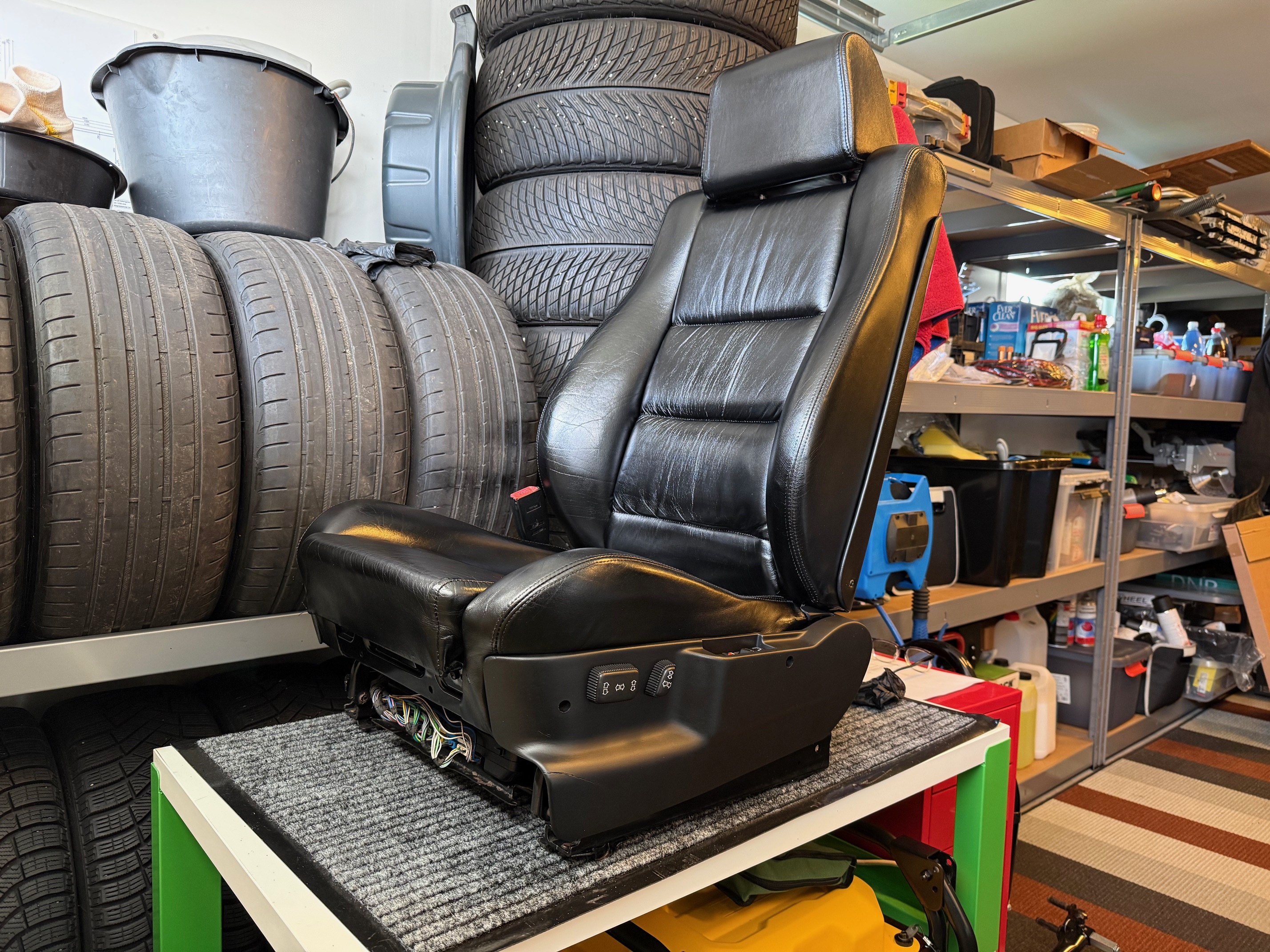

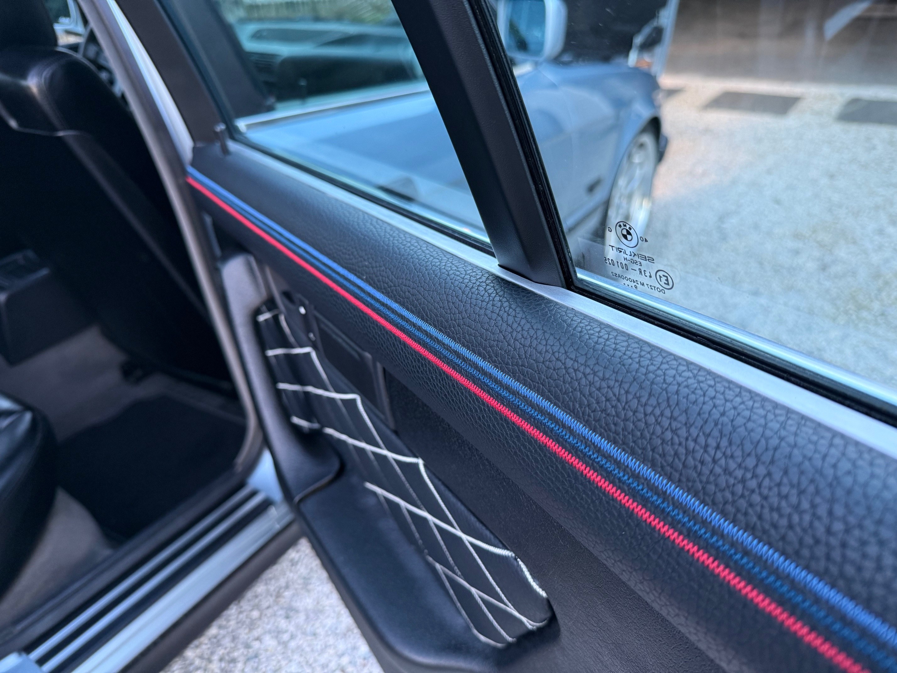

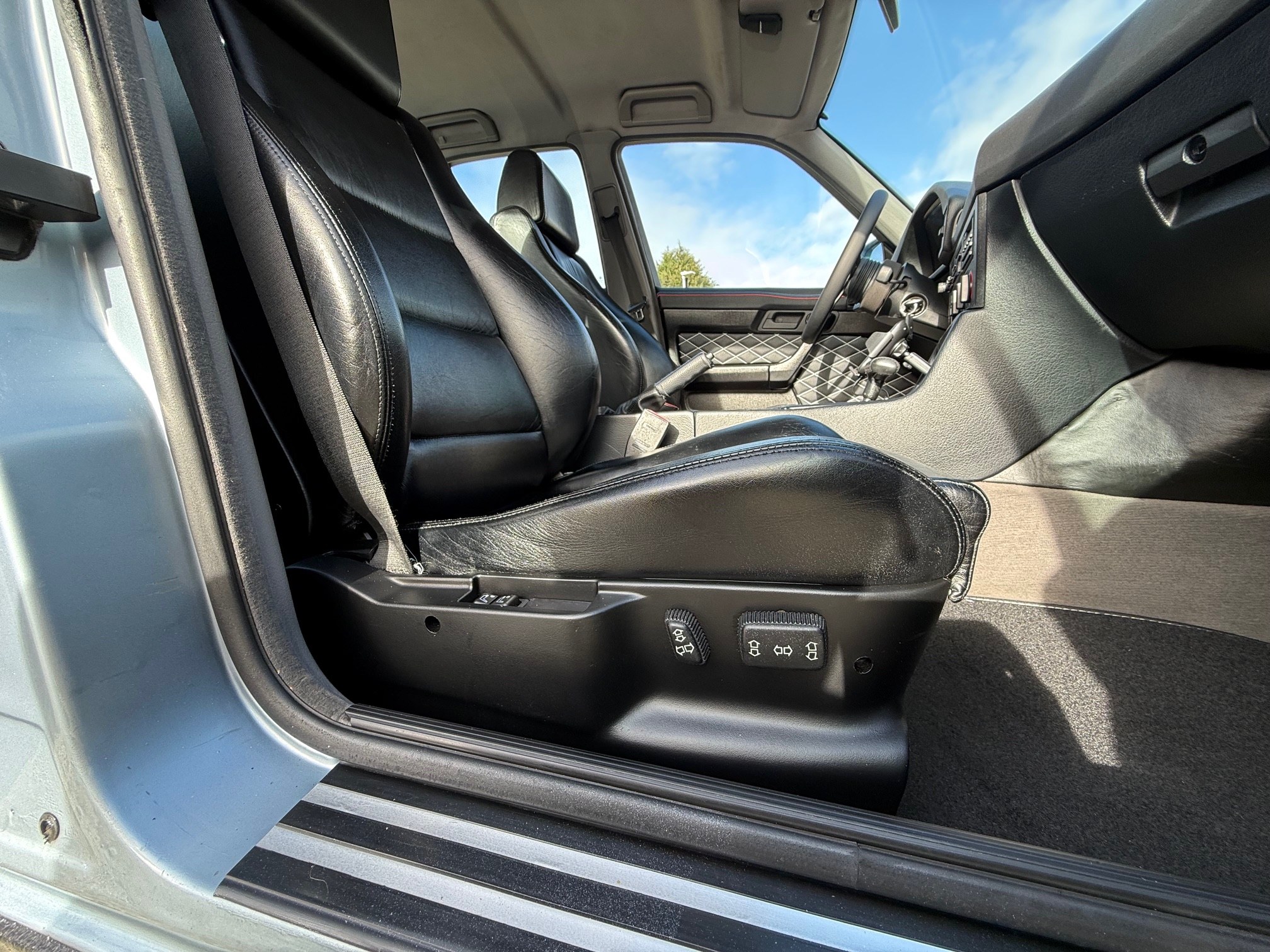

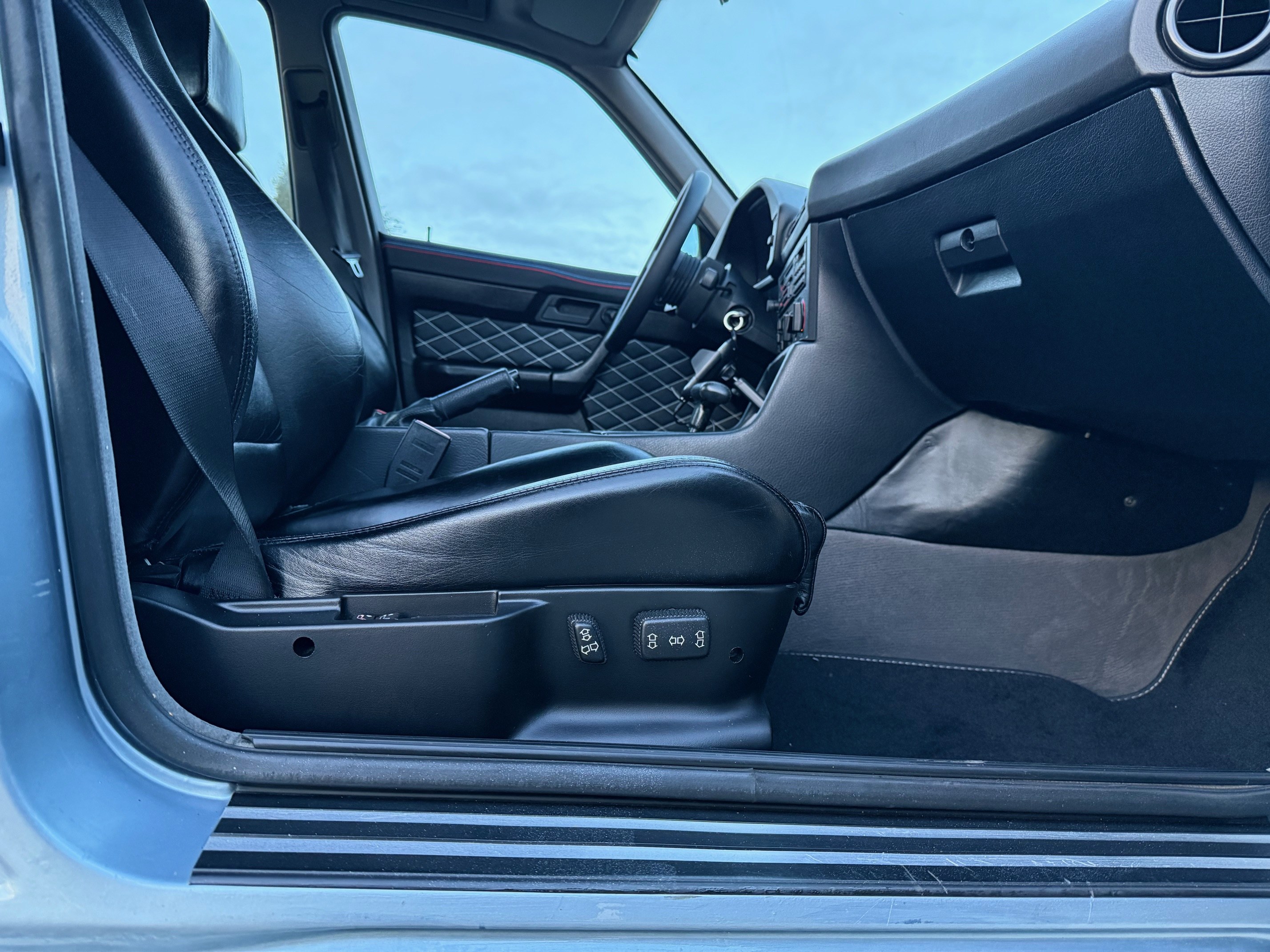

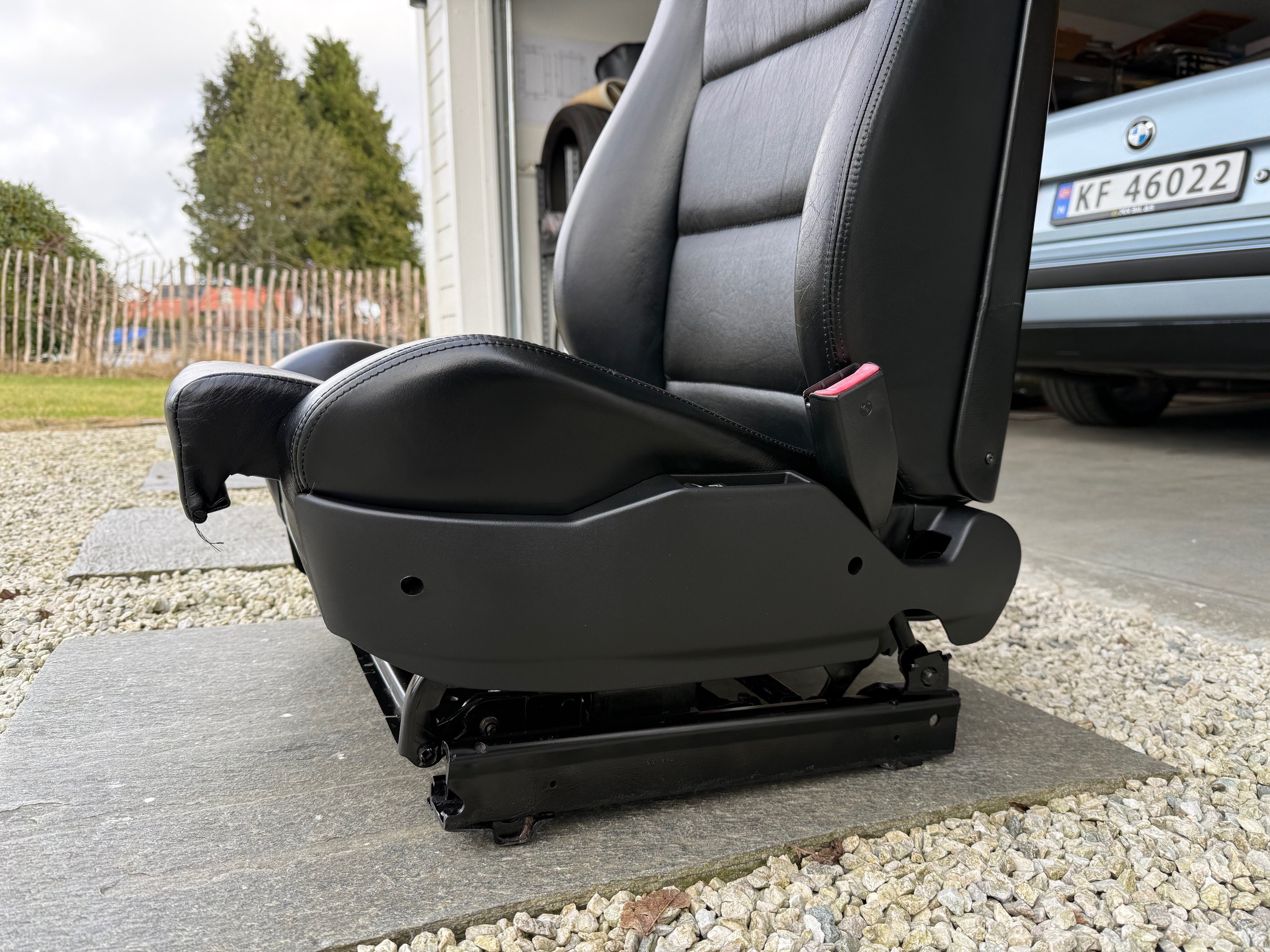

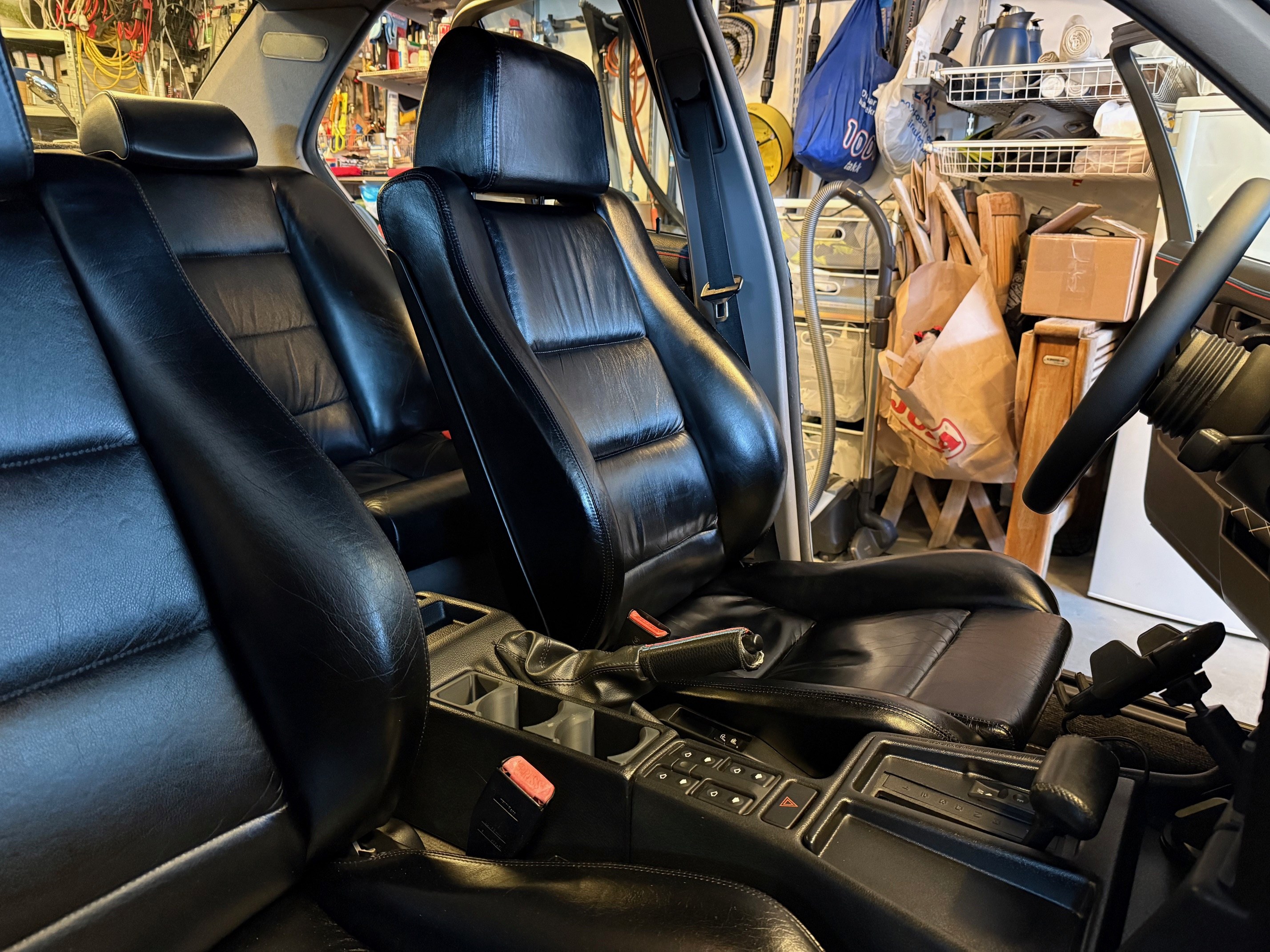

Møkki Skrevet April 5 Forfatter Skrevet April 5 Kun førersetet gjensto med bilen innvendig. Vask, rens, lærbehandling, priming og lakkering av sidedeksler, rens av teppe, etc. Endelig fornøyd med bilen innvendig. Klar for nye turer 😎 mossing 92, Bækkmann, Ampera og 5 andre reagerte på dette 8

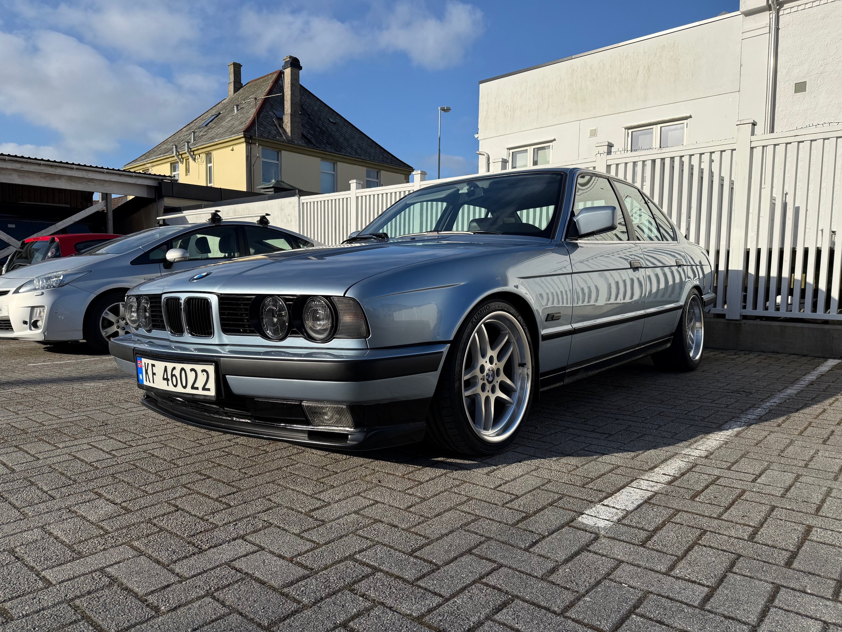

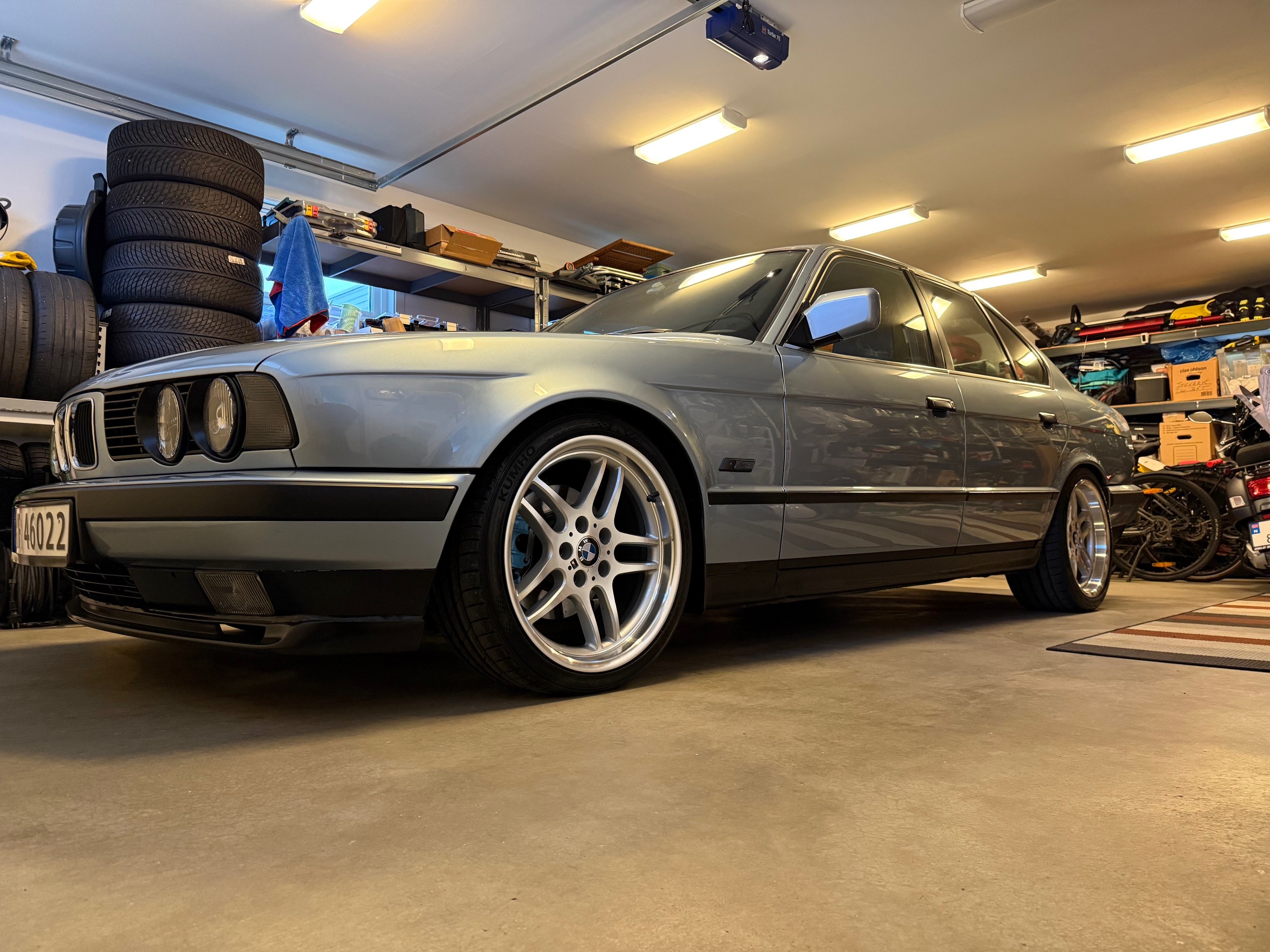

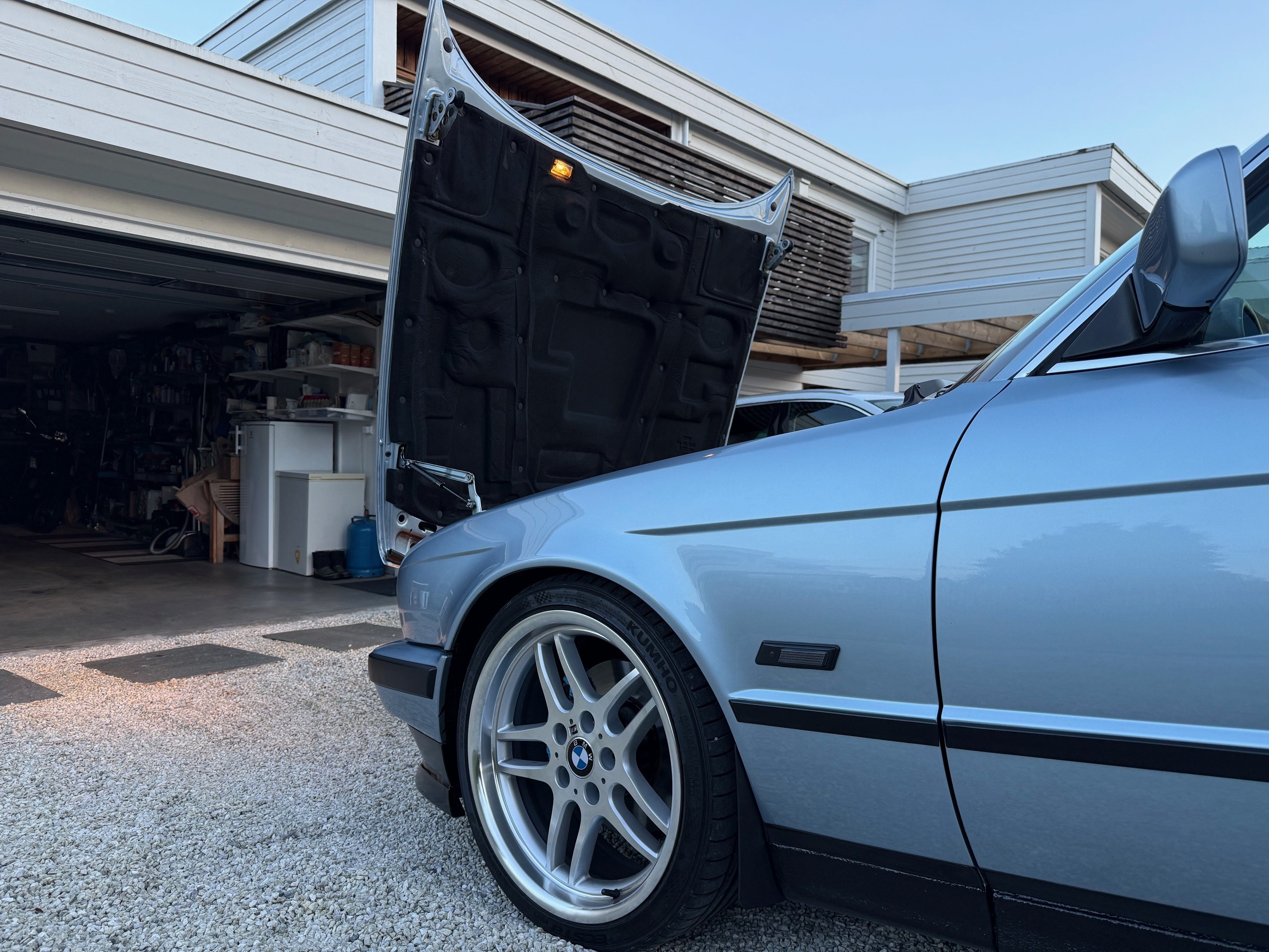

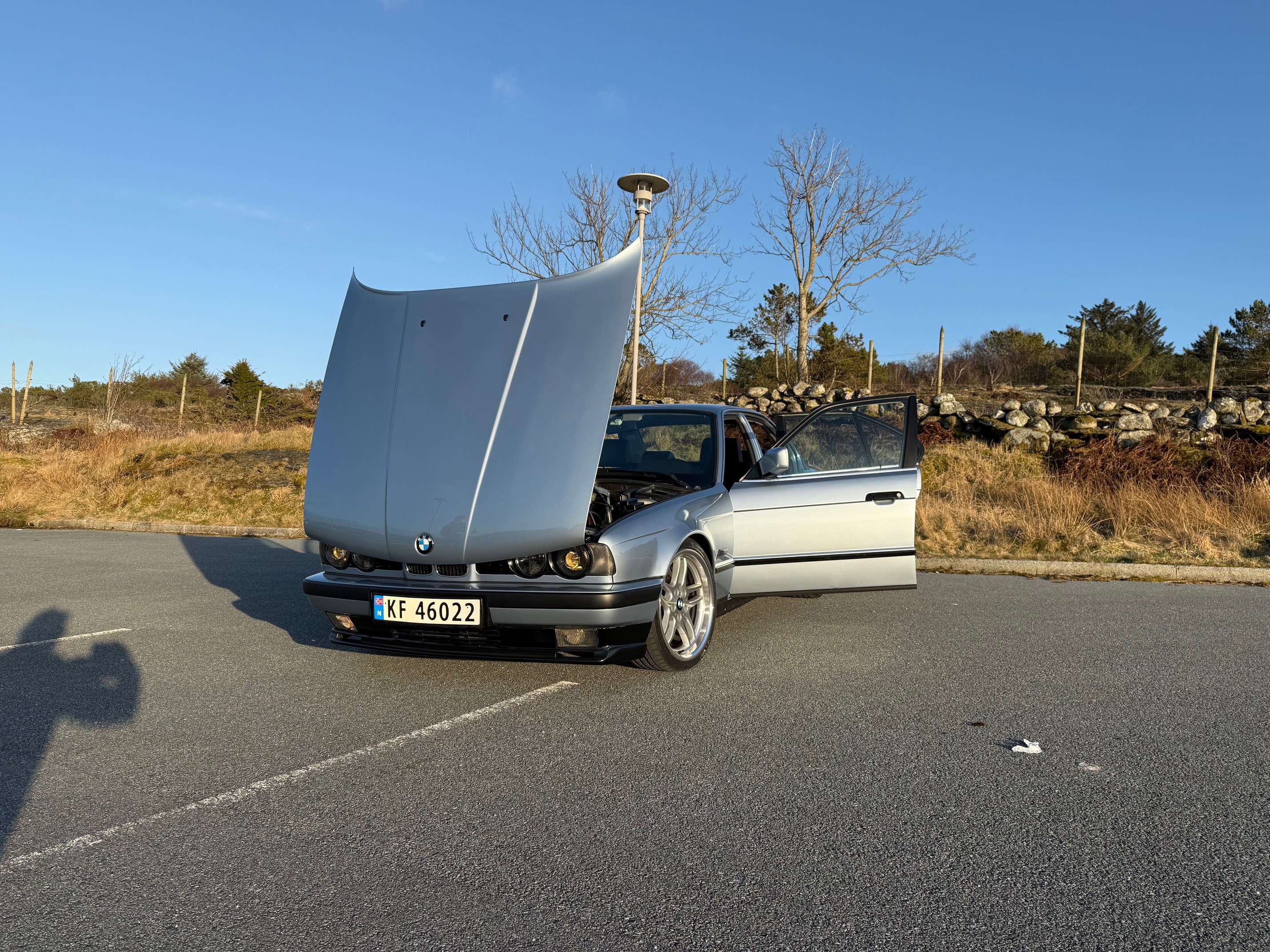

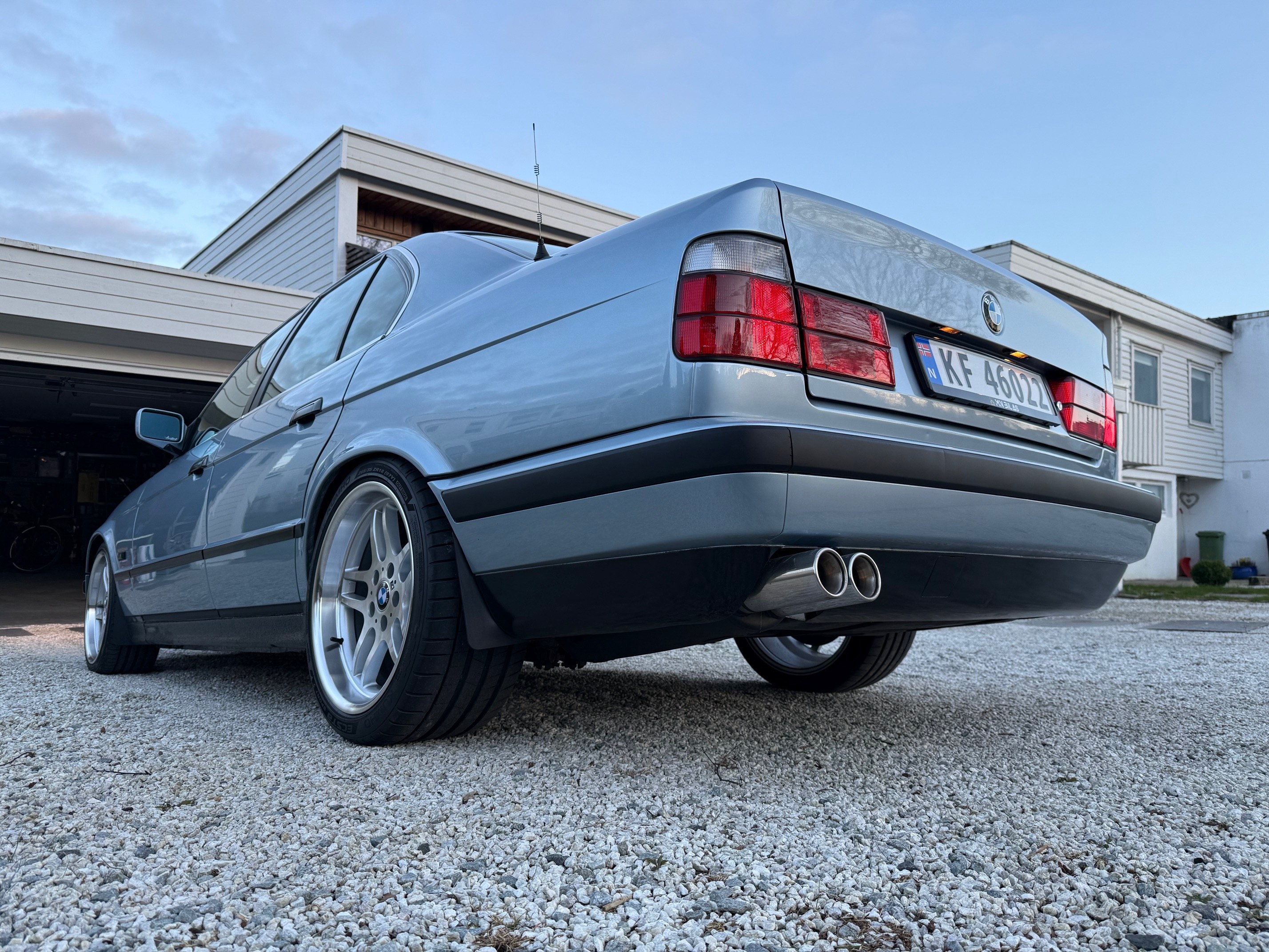

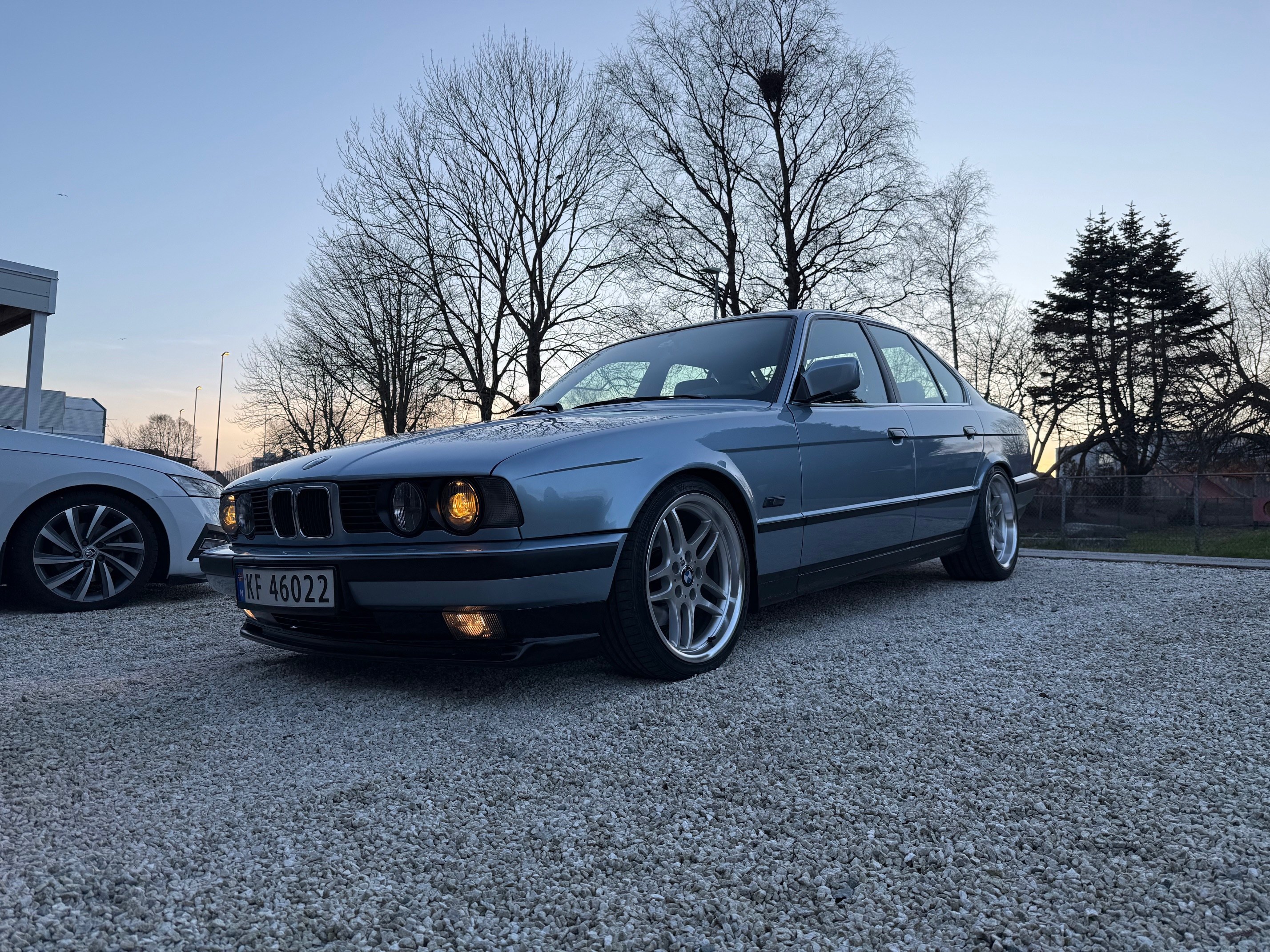

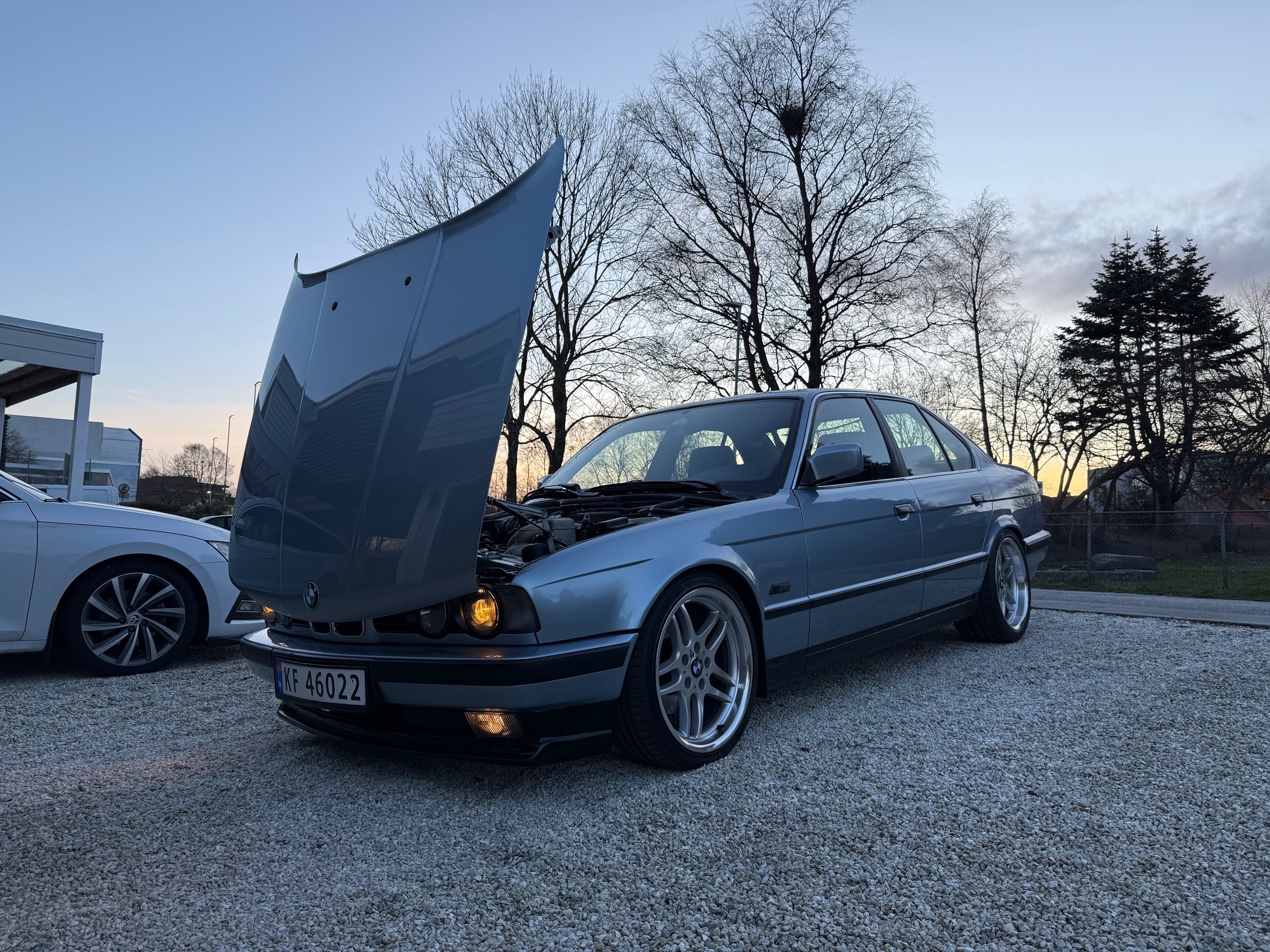

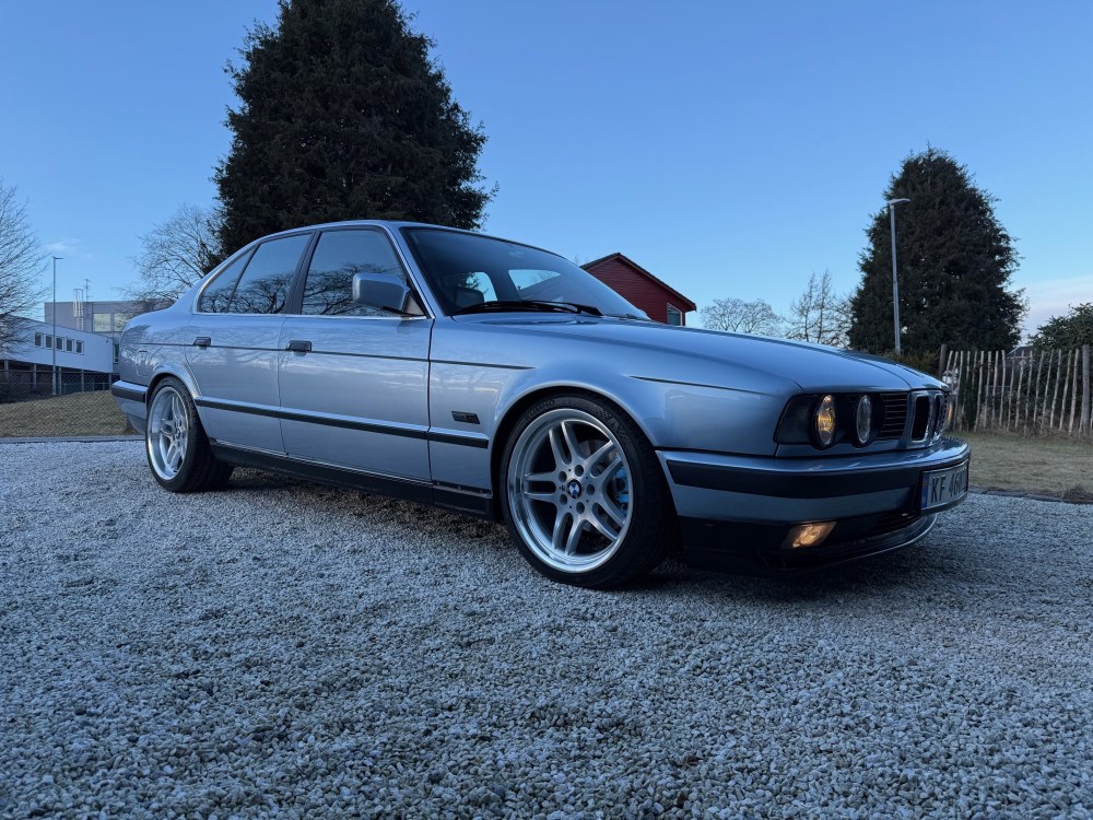

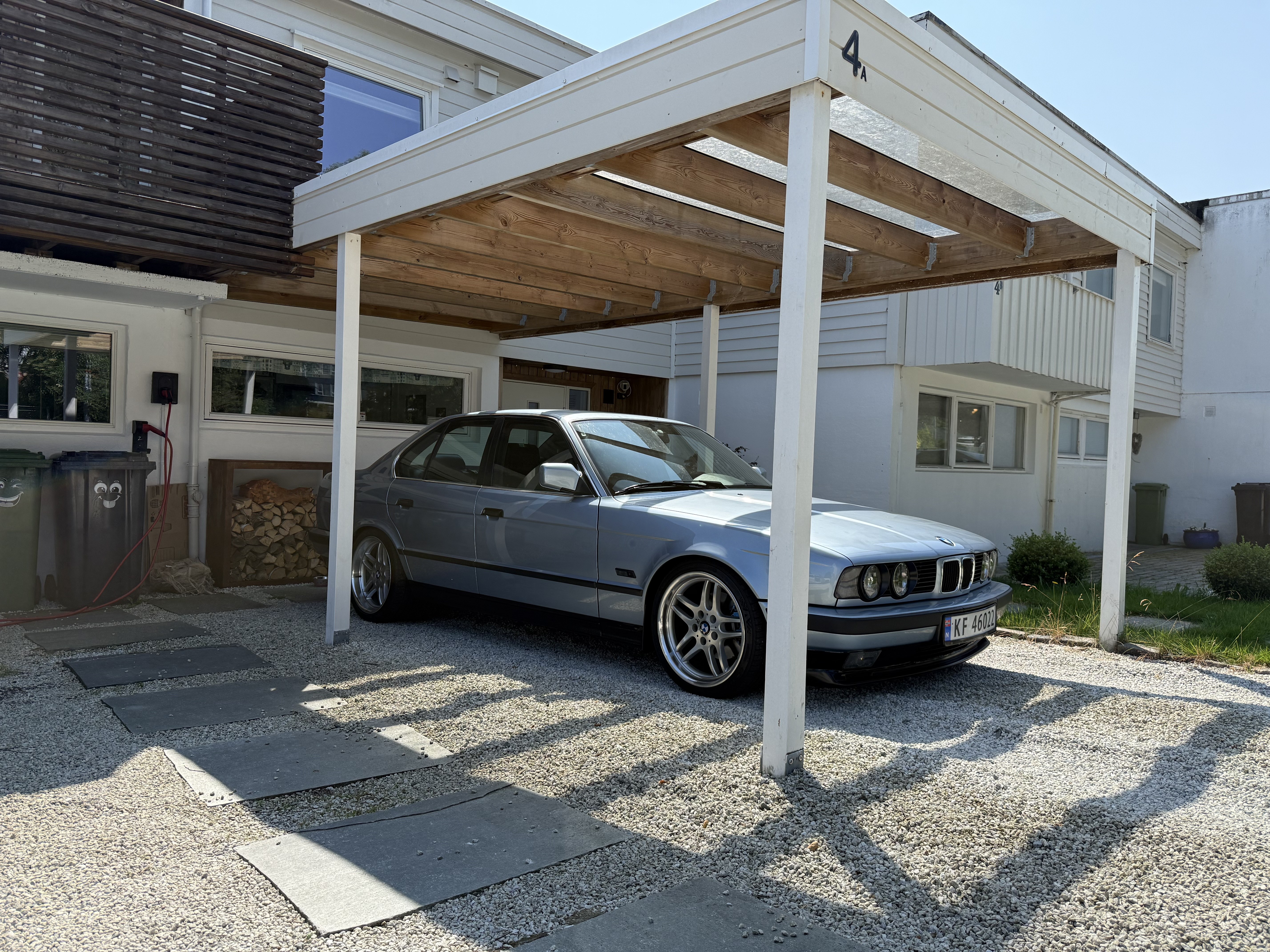

Møkki Skrevet April 9 Forfatter Skrevet April 9 🎶🎵 Påsketur - ingenting er som påsketur - Påsketur - virruværramedpå påsketur 🎵🎶 Begynner å bli bra 😊 StigJ, KMT, Sverre 2468 og 8 andre reagerte på dette 10 1

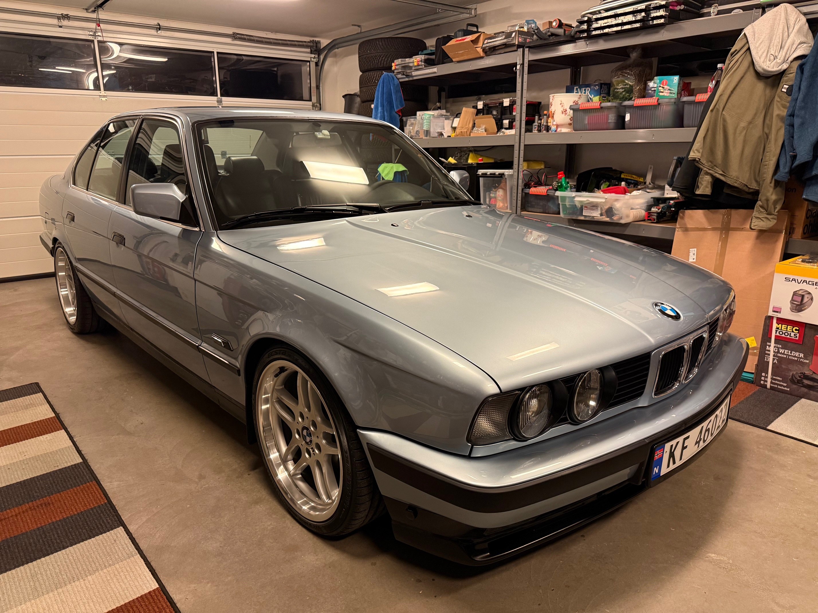

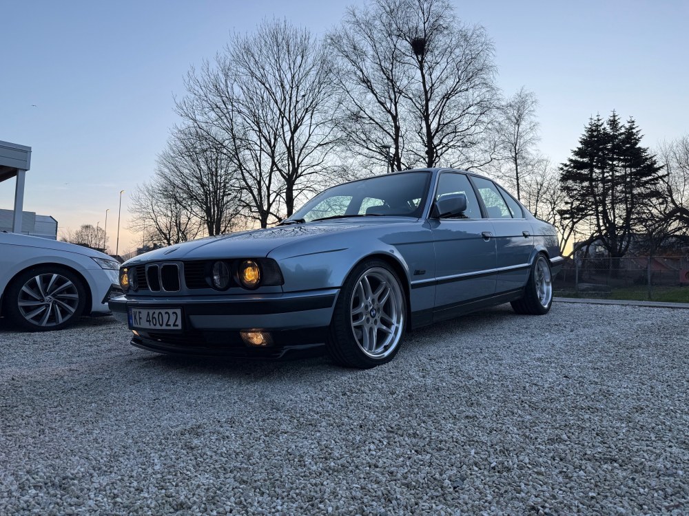

Møkki Skrevet September 17 Forfatter Skrevet September 17 (endret) 14 timer siden, sveigis skrev: Her har det vært stille en stund ,noe forandring og oppdateringer ? Heisan Nei, har ikke gjort noe mer med bilen. Står trygt og godt i garasjen. Kun ute på goværsdager. Har kjøpt oss hytte og båt, og Bimmer'en blir lite brukt av den grunn. Skulle nok ønske at den ble litt mer brukt, men men ... Endret September 17 av Møkki sveigis, fupsaker, Olaandref og 1 annen reagerte på dette 4
