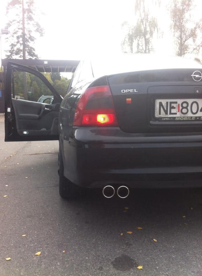

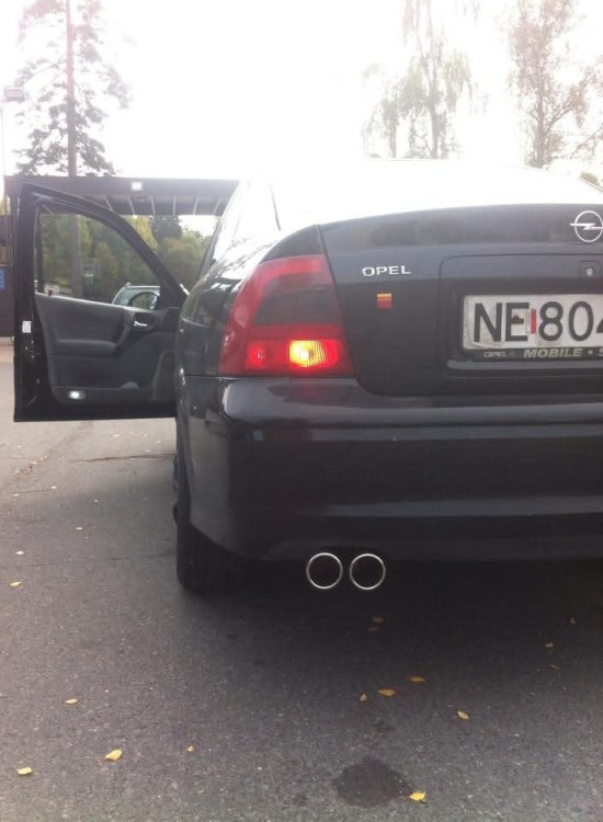

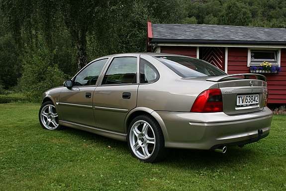

Gnukkelars Skrevet August 5 Forfatter Skrevet August 5 3 timer siden, mcbanan skrev: Artig med Vectra B! Eg hadde ein 99 DTI 16v i 2007-2010 meiner eg det var. Knall bil, men rusten var allerede begynt å komme fram i skjermar og dører. Zender felgar og greier. Nydeleg! Den er fin den fargen der også, så lenge den ikkje er solbrent og ripete😁 Kledelig med felgar og spoiler! Ser at den står som avregistrert, og ikkje "vraket", kanskje ein får sjå den i live igjen? mcbanan og sveigis reagerte på dette 2
sveigis Skrevet August 5 Skrevet August 5 4 timer siden, Gnukkelars skrev: Kjekt at nokon legg merke til den😁 Eg hadde ein veldig lik 1.8 125hk i 9år. (Også oppvokst i Vectra b, kanskje litt derfor eg er så glad i dei?). Godt og se noen tar vare på disse og ekstra kult at du har skaffet det som jeg ville ha som familiebil for 20 årsiden ,nemlig 2,5 cdx . V6eren er det grisedeilig lyd i og cdx utgaven var jo en bil som var topputgaven . Så fortsett og pleie den godt 😊 4 timer siden, ///M-ini95 skrev: Vet at de fleste gjorde opp sin mening om denne bilen basert på Clarkson Ja og så morro da og se at dette var jo en knallgod bil ,se bort fra rusten da 😩. Brukte du et snev av tid og vedlikehold på disse så gikk disse for alltid Du bør finne en sånn og bruke litt tid på . Opler fra 90 tallet er gøy det og ,ikke minst gode og kjøre og såååå lette og skru på . Fredrik og Gnukkelars reagerte på dette 2

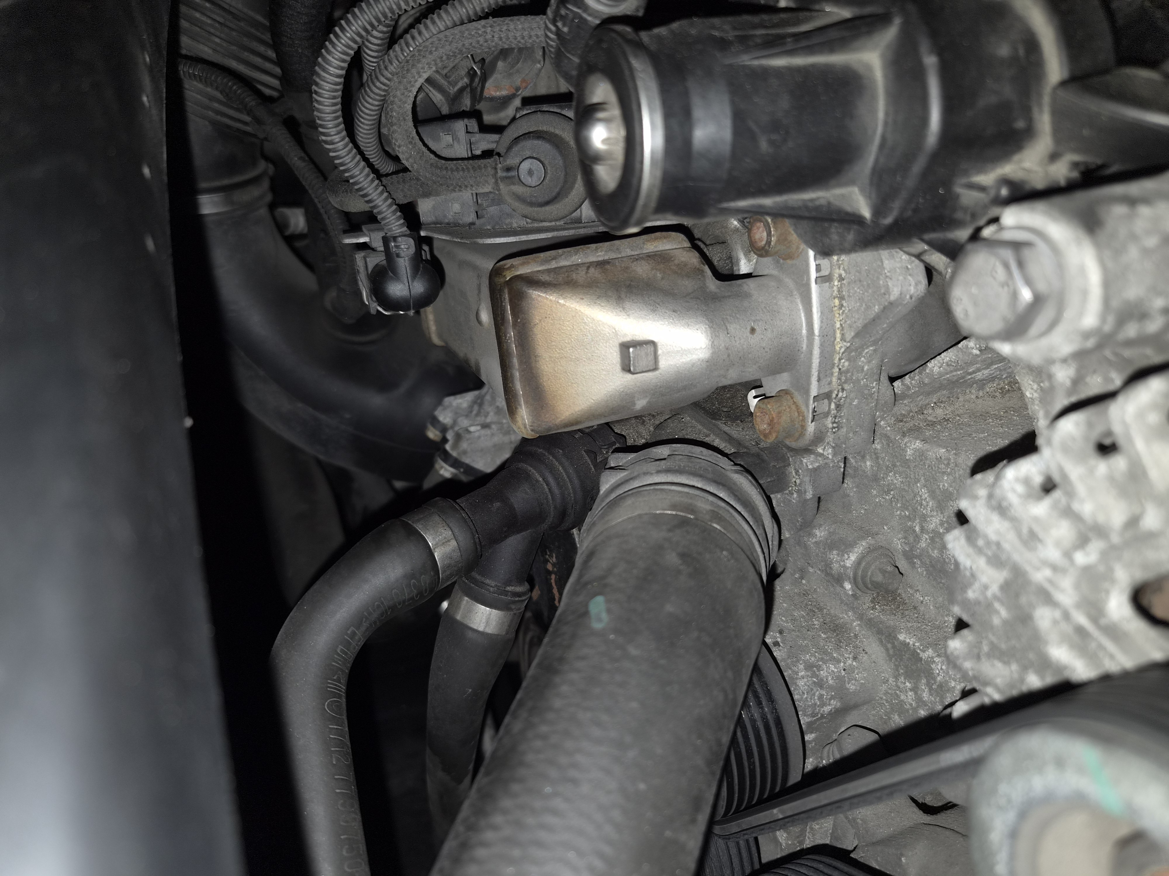

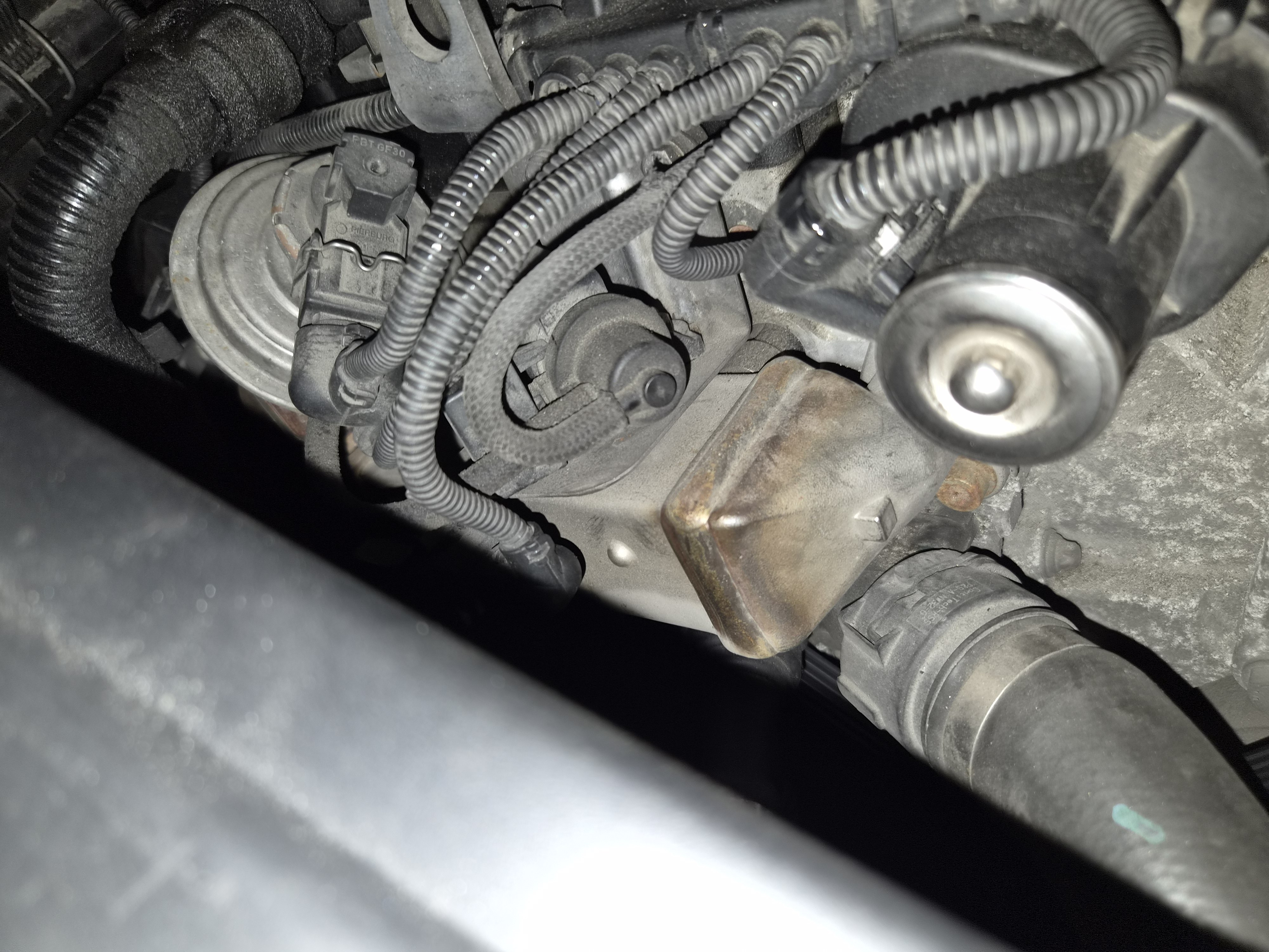

Gnukkelars Skrevet August 28 Forfatter Skrevet August 28 (endret) Eg og bilparken lever fortsatt, men har ikkje blitt så masse ekstra tid til bil denne sommaren. 2x e61 (n47) Har selvfølgelig dei vanlege plagene/lastene, som ein får som n47-eigar. Ingen store havarier eller veldig plagsome ting, heldigvis. Den nye e61 har blitt brukt eindel allereie, og komforten i seta er heldigvis så god som eg hugsar. Ein er faktisk meir utkvilt når ein kjem fram enn før ein startar ein tur. Det er berre heilt latterlig kor gode dei er🤗 Den fekk forsåvidt raslelyd nesten umiddelbart etter at eg bytta til ei vilkårlig 5w-30 frå mobil1 (ll3/ll4🤔) Forrige eigar hadde brukt 5w-30 frå castrol. Lyden er kun merkbar ved lett akselerasjon, og forsvinn etter 1min gange ca. Så dette må jo være strekt register, evt knekte guidere etter å ha satt inn ny strammer tidligere etc. Såå, det går mot et bytte hos hh-motor på den, evt om det finnes nokon på Vestlandet som kan bytte til tilsvarende pris, og med gode deler. Hh benytter iwis. For den andre, Carbonvogna (2008), så har den som nevnt ein intern lekkasje av kjølevæske, og trykk i eksp tank. Den har til min fortvilelse ikkje lik egr kjølar som sin slektning frå 2009. Er rett og slett litt lost når det kjem til framgangsmåte her. Vil blende av både eksos og kjølevatn, så lenge det går fint å bryte kretsen for kjøleveske slik? Beste hadde jo vore heilt original look. Men evt løysing der stussane for veske ikkje ser modifisert ut. Men ein legg inn to plater mot innsug og imot turboside, så er jo det også kurant for å kanskje tåle eu, evt berre mekke litt før eu. Ser det finnes ulike kit, men eg treng hjelp for å faktisk finne ut kva som bør kjøpast 😁 Vanskeleg å sjå, men: F01 Denne har ikkje vore mykje i bruk. Litt motorvask skadar ikkje, det er nesten det kjekkaste av heile bilpleiehobbyen, likevel blir det svært sjeldan gjort. Desverre begynt å tyte ut grease ein eller annan plass rundt drivledd framme. Så ein blir ikkje heilt arbeidsledig enda heller nei🙃 Endret August 28 av Gnukkelars sveigis, E.C. og Otis reagerte på dette 3

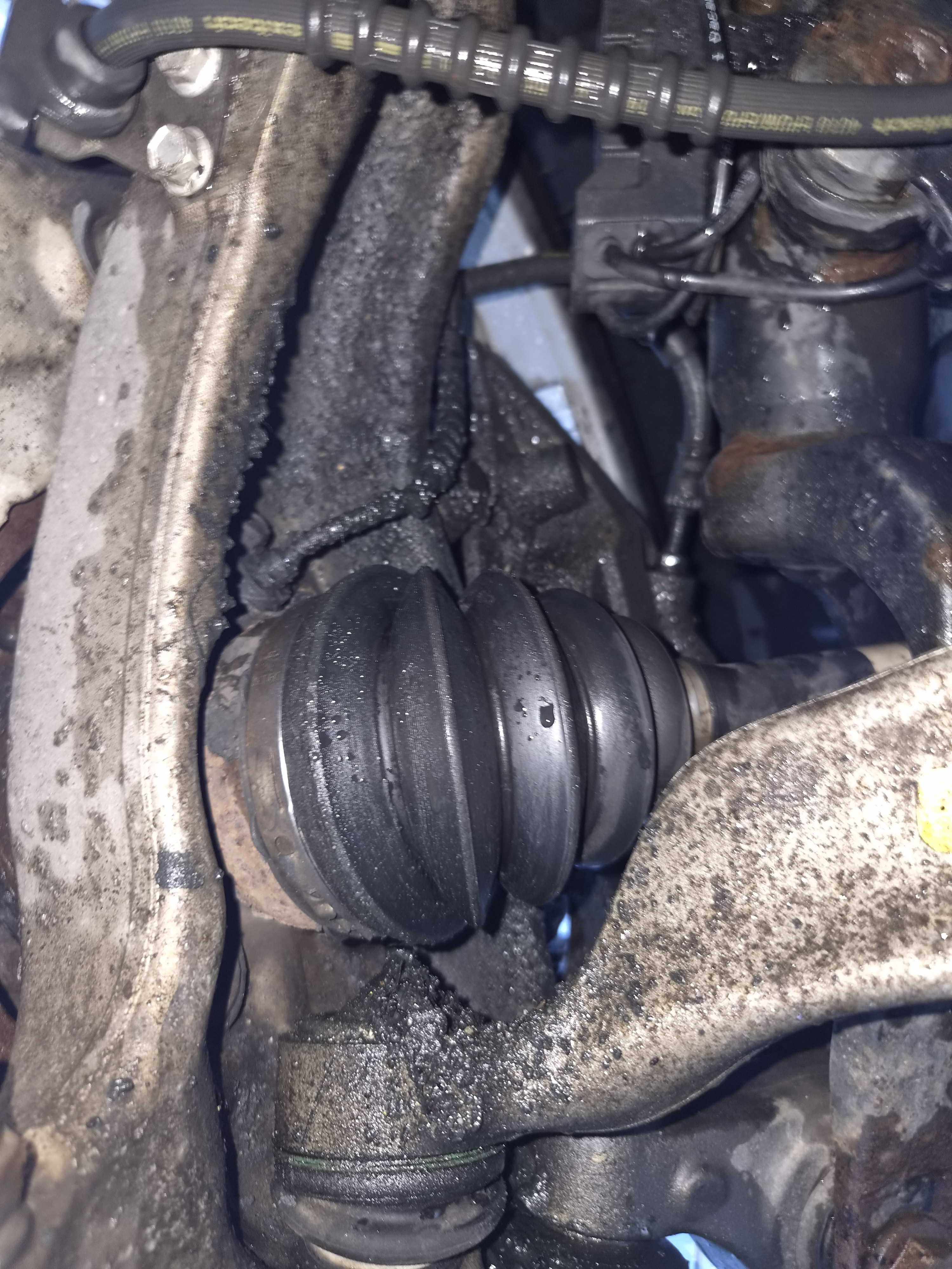

Gnukkelars Skrevet September 3 Forfatter Skrevet September 3 (endret) Nivåregulering e61 (oppdatert) Ropte litt ulv ulv her, hin dagen. No er bilen friskmeldt igjen, og feilkoden "93AB Relay adhesive MPM relay on" vil eg jo nesten tolke som at releet har hengt. Får kjøpe inn ein par nye, for å minske kjangsen for å brenne kompressorar. Og så må ein somle seg til å kjøpe inn noko for å blende egr skikkelig på Carbonvogn. Oog på F01, så er eg sanneleg ikkje sikker på kor greasen egentlig kjem frå. Kan sjå ut som det er frå den nederste kula. Har vaska med massevis av avfetting no, så får eg sjekke igjen, om eg blir noko klokare. På bilda har eg kun tørka vekk mykje, var masse mørk grease på den her kula til nedre bærearm. Endret September 5 av Gnukkelars
