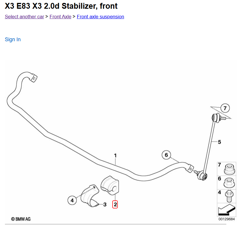

thansen Skrevet Desember 16, 2025 Forfatter Skrevet Desember 16, 2025 (endret) 30 minutes ago, Kvasi said: Ville stolt mer på godt erfarne bilfolk enn chatgpt. Jeg og. Men alt ser og føles bra ut. Litt usikker på hva indre stab foringer er? Ser man disse? Vet at det er foringer på stab stagen på begge sidene. Hvis det er nr 2 som menes med indre stab foring så er den også hel og fin. Endret Desember 16, 2025 av thansen

Kvasi Skrevet Desember 17, 2025 Skrevet Desember 17, 2025 5 timer siden, thansen skrev: Hvis det er nr 2 som menes med indre stab foring så er den også hel og fin. Det er nr 2 ja, og du ser jo ikke på ei foring om det er slakk i den. Det finner du ut med å kjenne, altså rive og røske i stabstaget, når bilen står på hjulene. Er hjulene i lufta har du press på samtlige foringer og kommer ikke til å finne ut om det er slakk noen plass bortsett fra i brokule og endeledd. thansen reagerte på dette 1
thansen Skrevet Desember 17, 2025 Forfatter Skrevet Desember 17, 2025 9 hours ago, Kvasi said: Det er nr 2 ja, og du ser jo ikke på ei foring om det er slakk i den. Det finner du ut med å kjenne, altså rive og røske i stabstaget, når bilen står på hjulene. Er hjulene i lufta har du press på samtlige foringer og kommer ikke til å finne ut om det er slakk noen plass bortsett fra i brokule og endeledd. Skjønner, da kan det godt være at det er de foringene som er dårlig.
