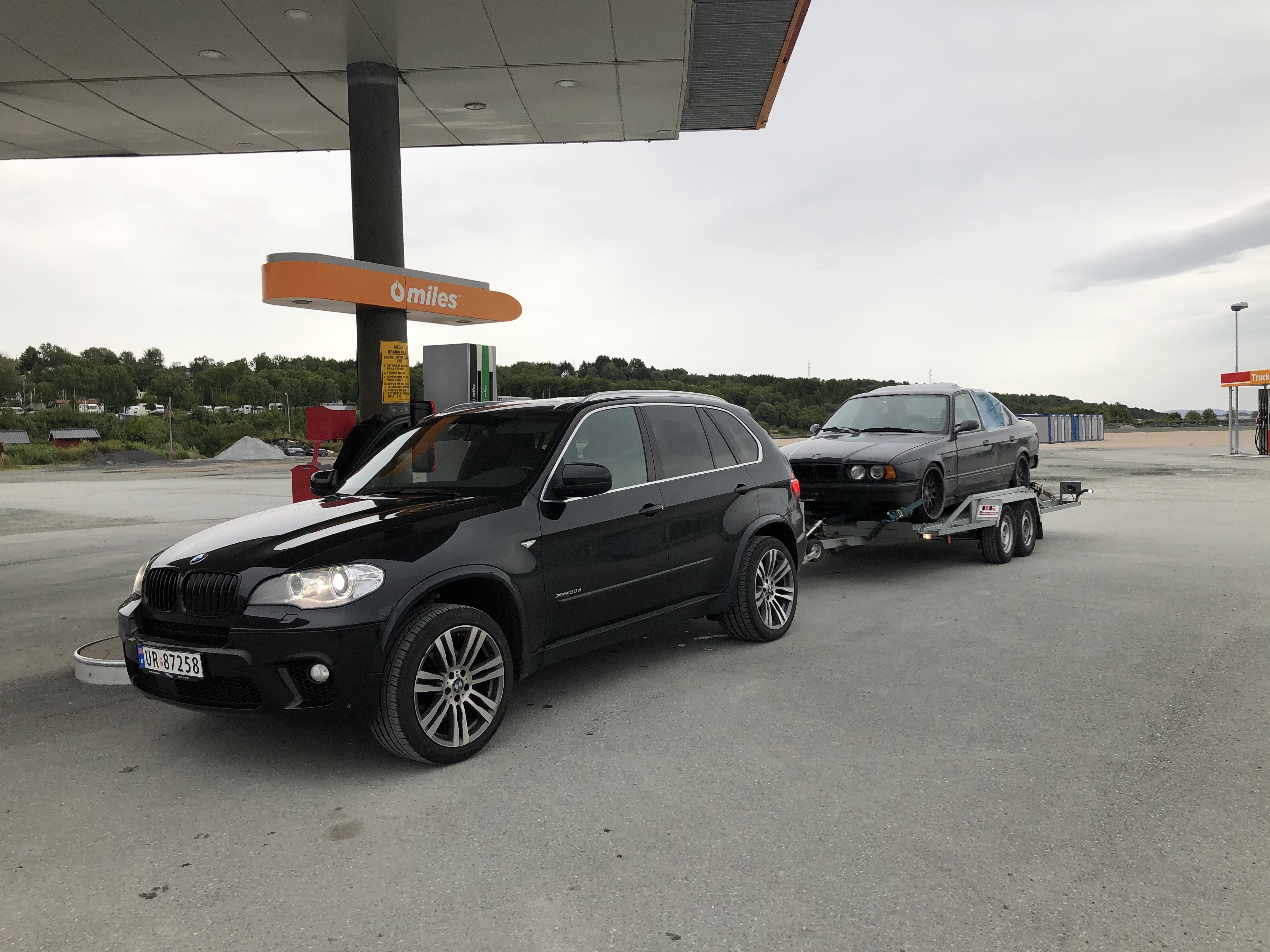

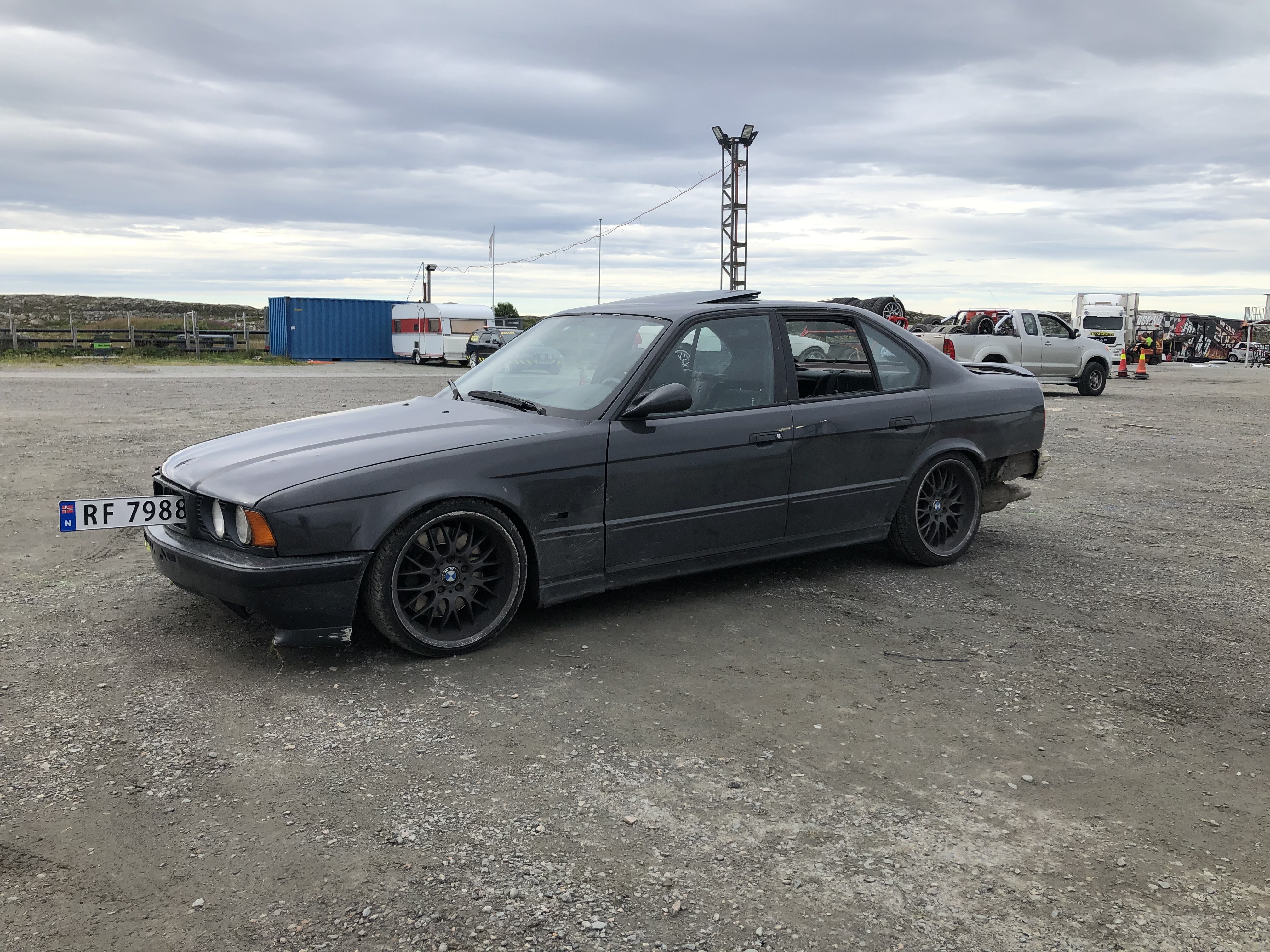

Iv3rs3n Skrevet Januar 20 Skrevet Januar 20 (endret) Godkjent ombygd 3.6 M5 (org 520i) På tvers av M3 renovering (link) så har det seg at jeg også smått begynte med en etterlengtet renovering av denne. Som også nevnt i den andre tråden, hvor det ikke er så rask framgang som håpet grunnet familieforøkelse høsten 2024 med tvillinger og gikk fra 2 til 4 barn 😅Men med godt mot så hiver jeg meg også på denne 💪🏼😂 Plan for renovering • Hellakkering • Div rustsveising • Bytte ledningsnett • Shine opp 2+2 skinn-interiøret • Helt sikkert endel mer ting+++ Litt bakgrunnshistorie Hentet denne i Juli 2020. Jeg og svoger hadde tatt turen til 2Fast sitt hovedtreff på Frøya Motorsportbane som publikummere. En jeg kjenner hadde hjulkjørt M5'en dit, å brukt bilen på banen. Hadde da vært uheldig og utviklet en elektrisk brann i ledningsnettet i midtkonsollen som resulterte i at det ble avfyrt pulverapprat inni kupeén. Kjøringa fortsatte til bilen dro av banen og knuste bunnpanna, da var det game-over. Jeg hadde spøka om at jeg kunne kjøpe bilen as-is da han ikke fikk kjørt hjem bilen og at problemet da var ut av verden. Han takket pent nei, så etter dagen var over kjørte jeg 2,5t tilbake til hytta hvor jeg hadde vært. Idét jeg kommer fram ringer tlf, han spurte om jeg fortsatt var interessert i en handel. Jeg var ikke vanskelig å overtale, arrangerte med en biltransporthenger lokalt ved hytta med det samme å kjørte 2,5t til Frøya IGJEN samme dagen og resten er vel historie 😅 Fortsettelse følger... Det hører med til historien at denne også har fått ny motor engang i tiden til S38B38 etter et havari av S38B36 som den er godkjent med. 😊 Endret Januar 20 av Iv3rs3n Rettet emne GtiGtr, Ron Jeremy, ehaugsnes og 11 andre reagerte på dette 14

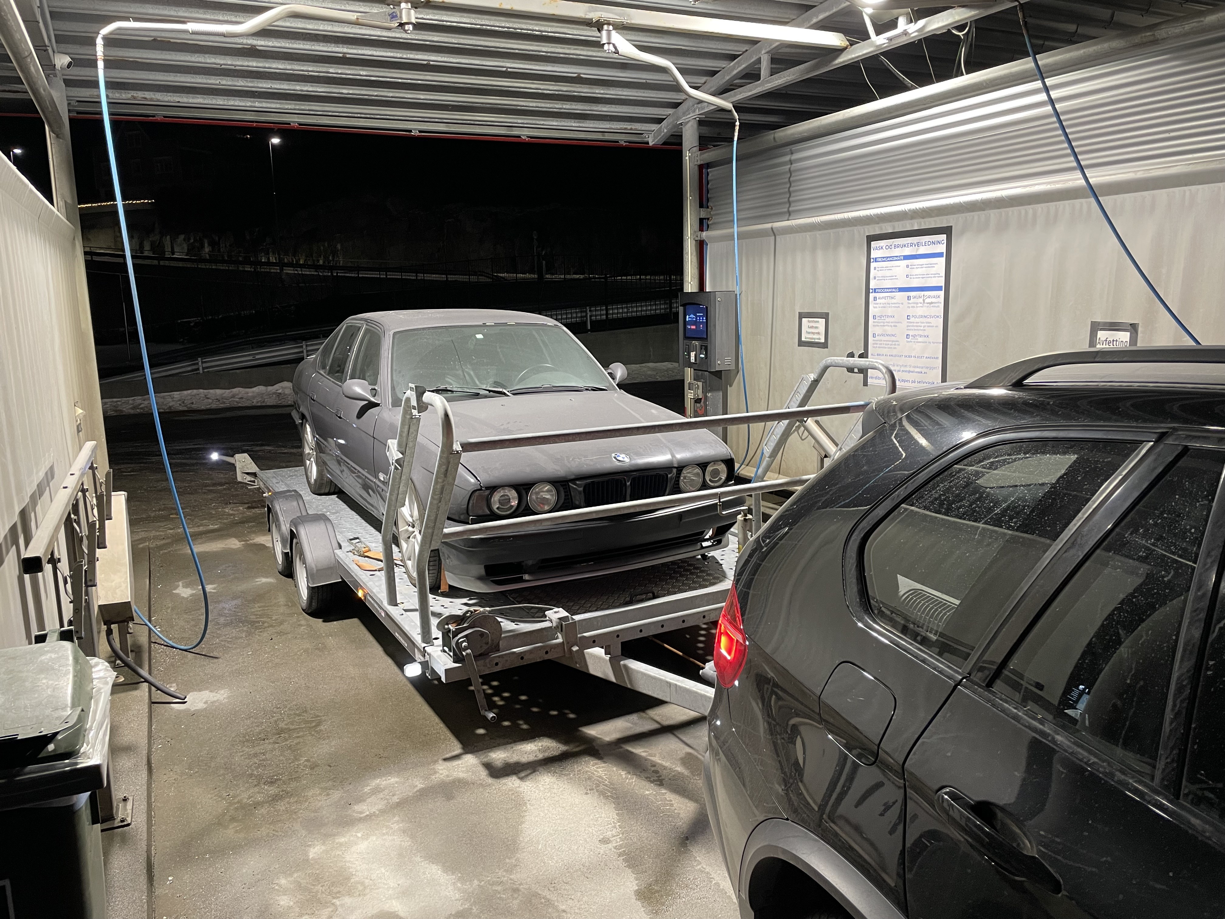

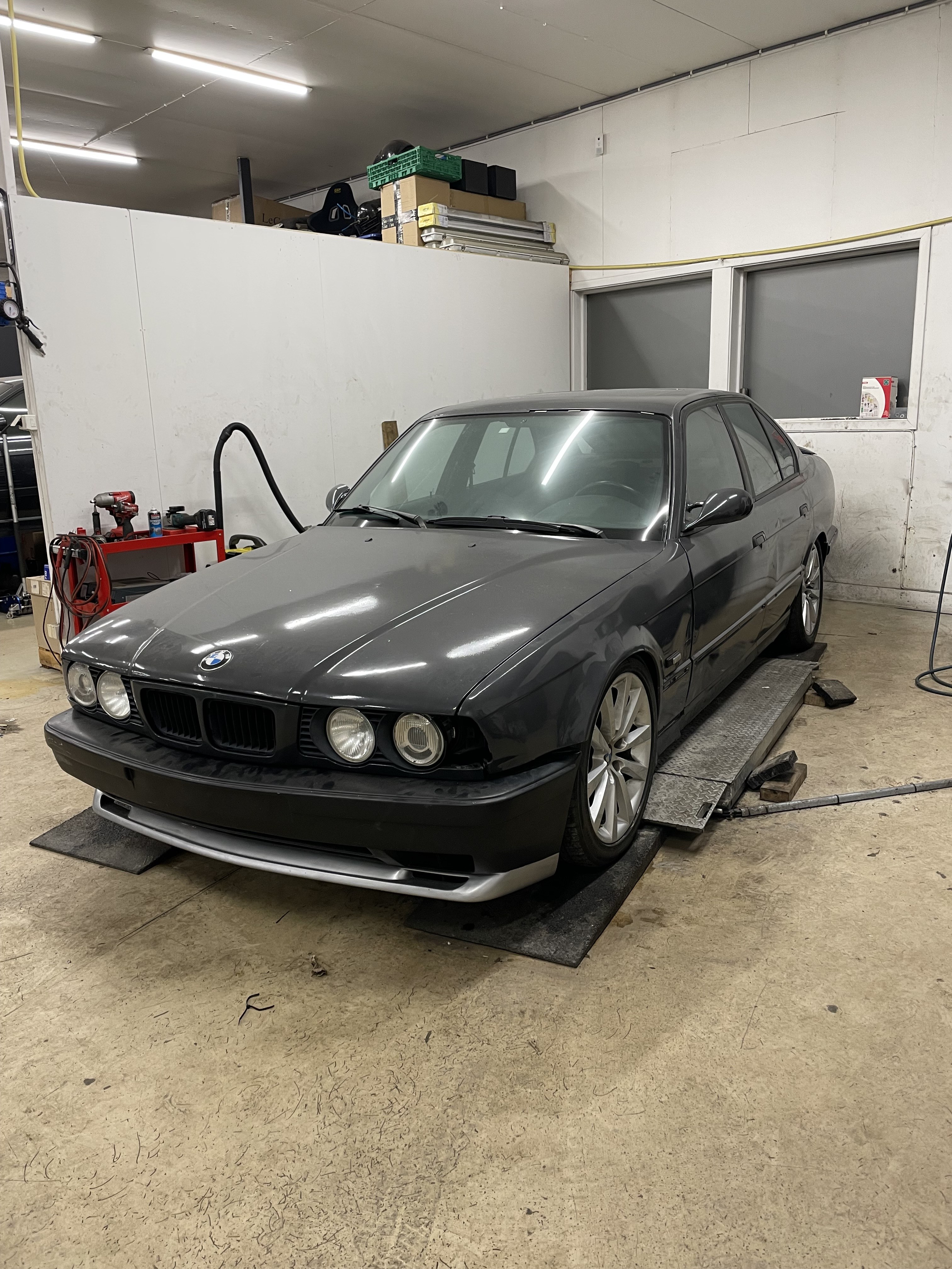

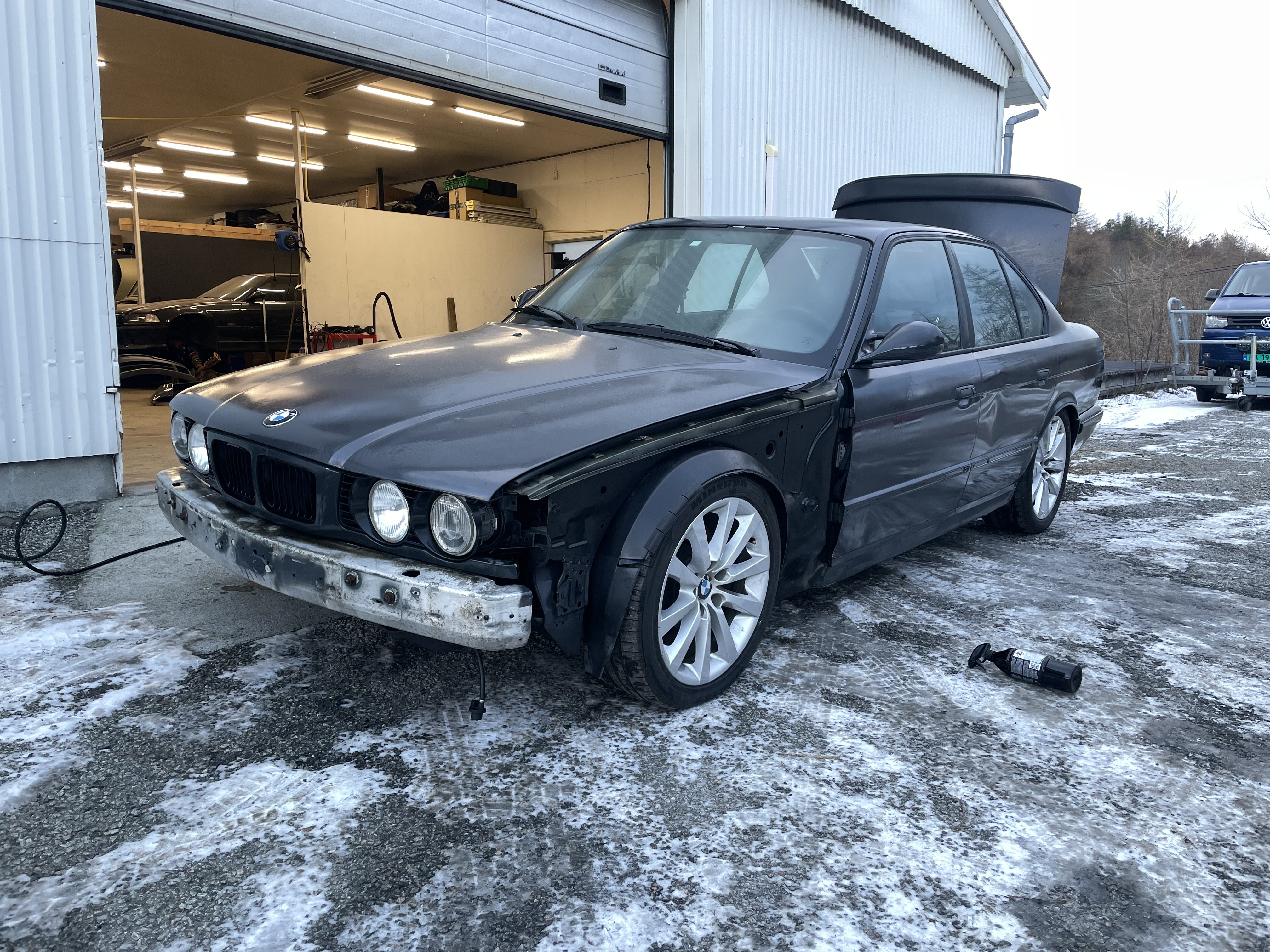

Iv3rs3n Skrevet Januar 21 Forfatter Skrevet Januar 21 Long time no see, obligatorisk "hentebilde" for noen dager siden, første gang den har vært ute i frisk luft på nesten 6-år. Henta den "hjem" til verkstedet, så får en gjøre seg et overblikk om hva som må skaffes av deler framover. Dørene har sett sine bedre dager, 4 nye/brukte dører må til. Hvis du leser dette, og har stående noen greie dører, samt befinner deg i Møre & Romsdal enplass så er jeg interessert i å høre fra deg 😁 viggo E34, mslello, HakonLimseth og 3 andre reagerte på dette 6

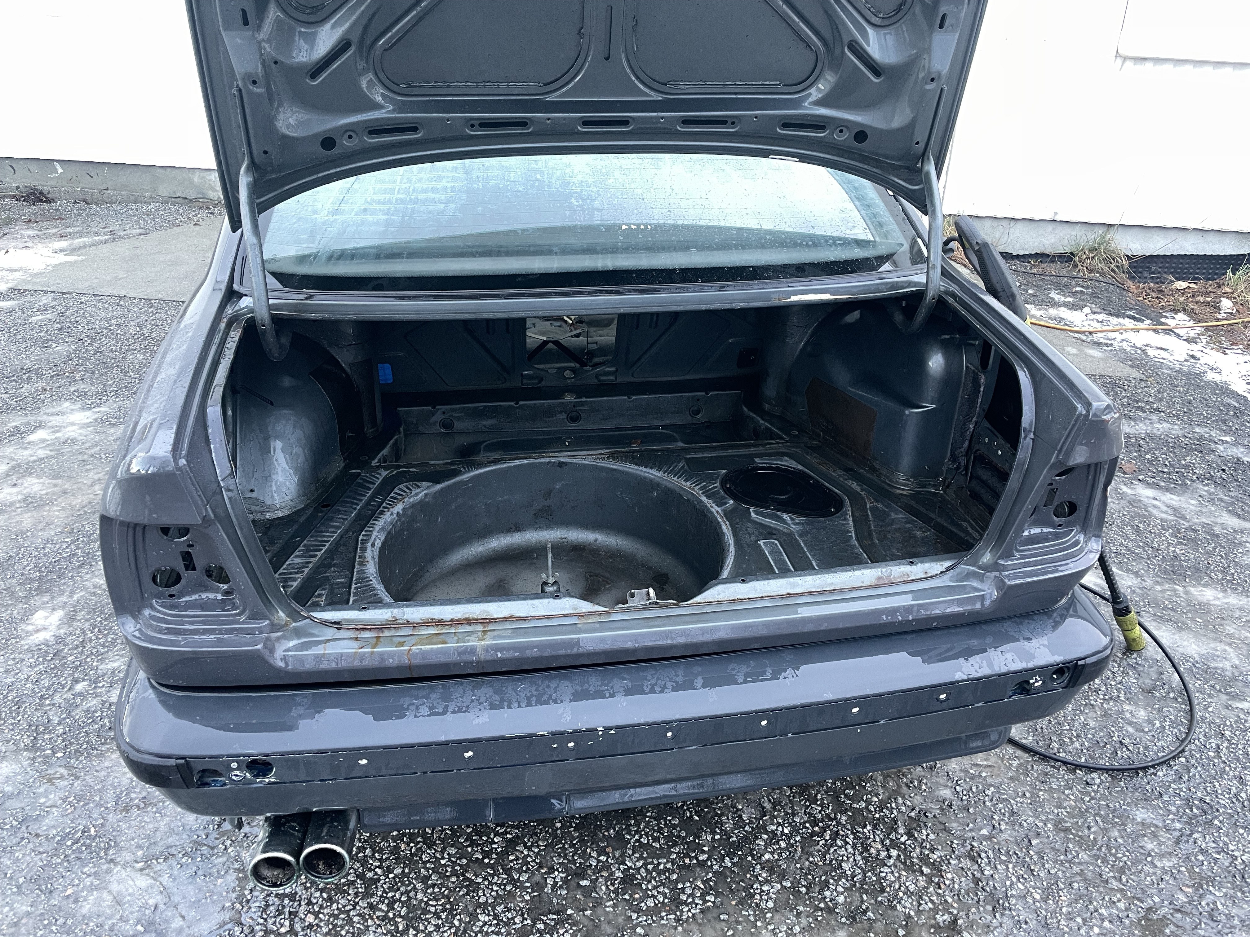

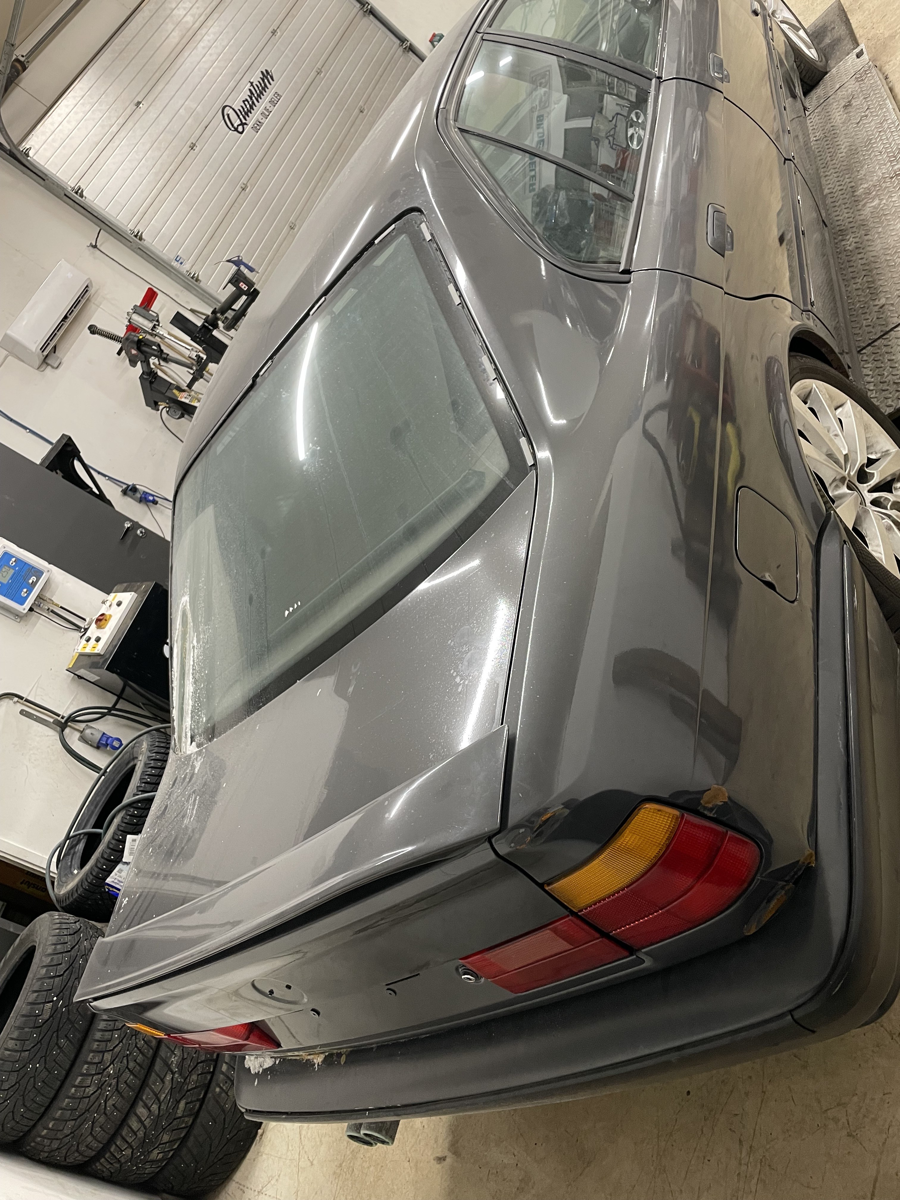

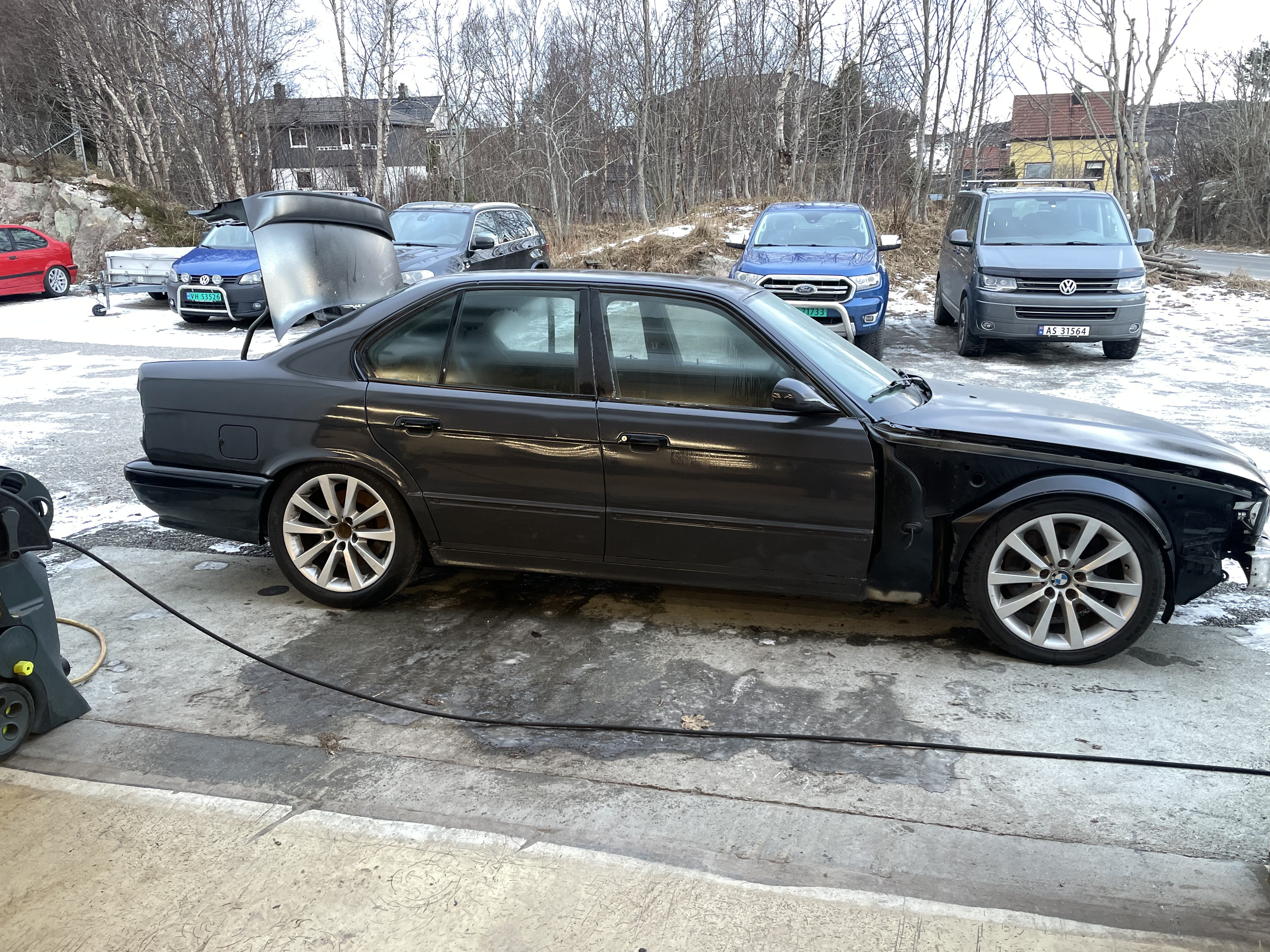

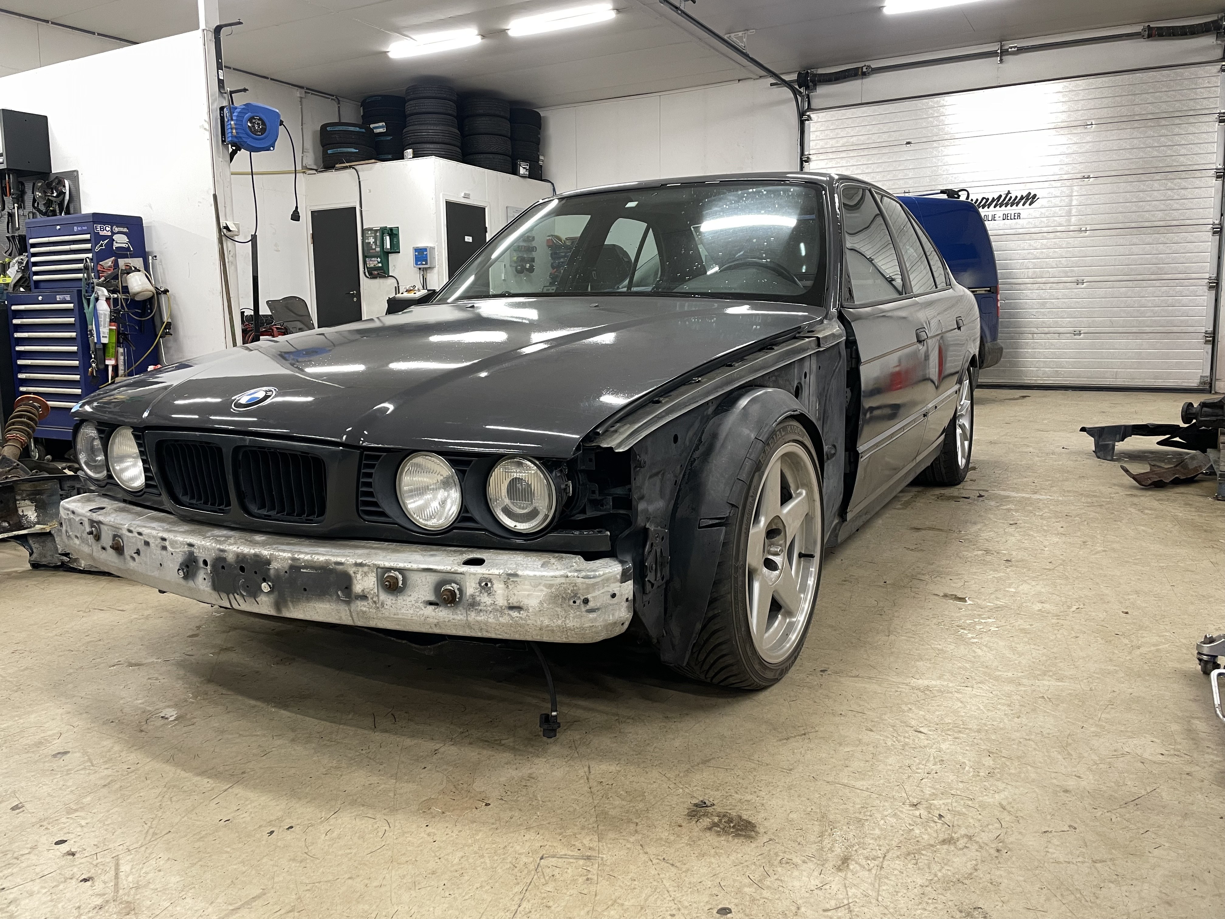

Iv3rs3n Skrevet Februar 4 Forfatter Skrevet Februar 4 Innimellom må det litt avbrekk til fra skruing på X5 og dens fordelingskasse issue.. Da er det godt å kunne pusle med litt "kose-arbeid". Bort med X5 og på bukken med M5 Den har en stygg bulk høyre bak som jeg må få sett på og prøvd å rettet. Den har også stått under kalkavleiring på lagret som kan ses på bakruta. Litt diverse ribbing utvendig før en liten vask i kriker og kroker sto for tur Løsnet og trekte alt av kabler i bagasjerommet tilbake til kupeén slik at en også fikk spylt rent baki bagasjerommet Inn i varmen igjen for litt tørking (jada jeg var også av med bakfangeren når jeg spylte den utafor 😂 Og prøvde noen 18" Azev-hjul framme 😎 sveigis, viggo E34, Orjan og 4 andre reagerte på dette 7

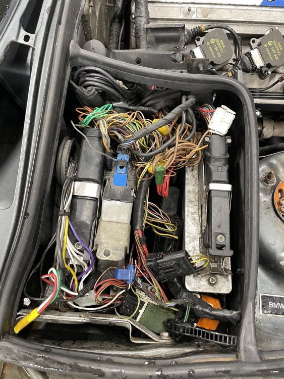

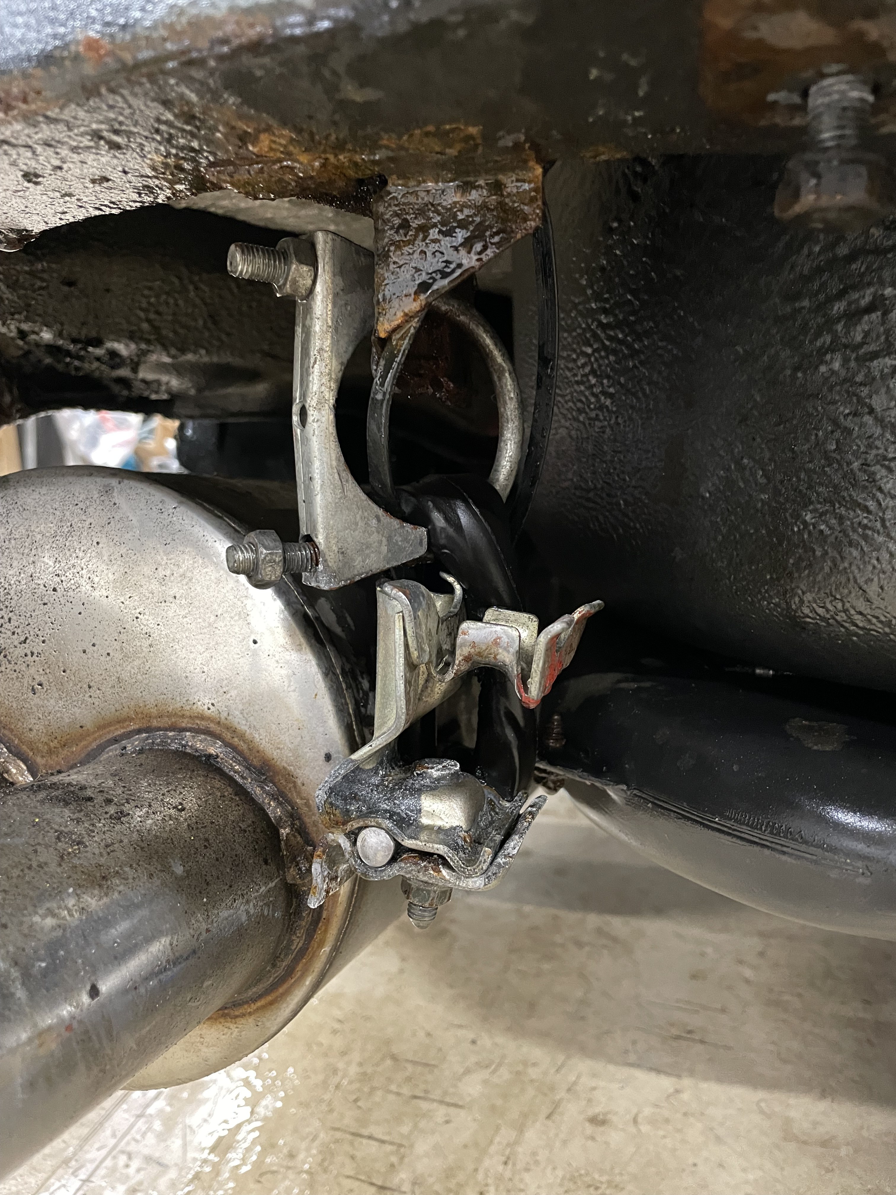

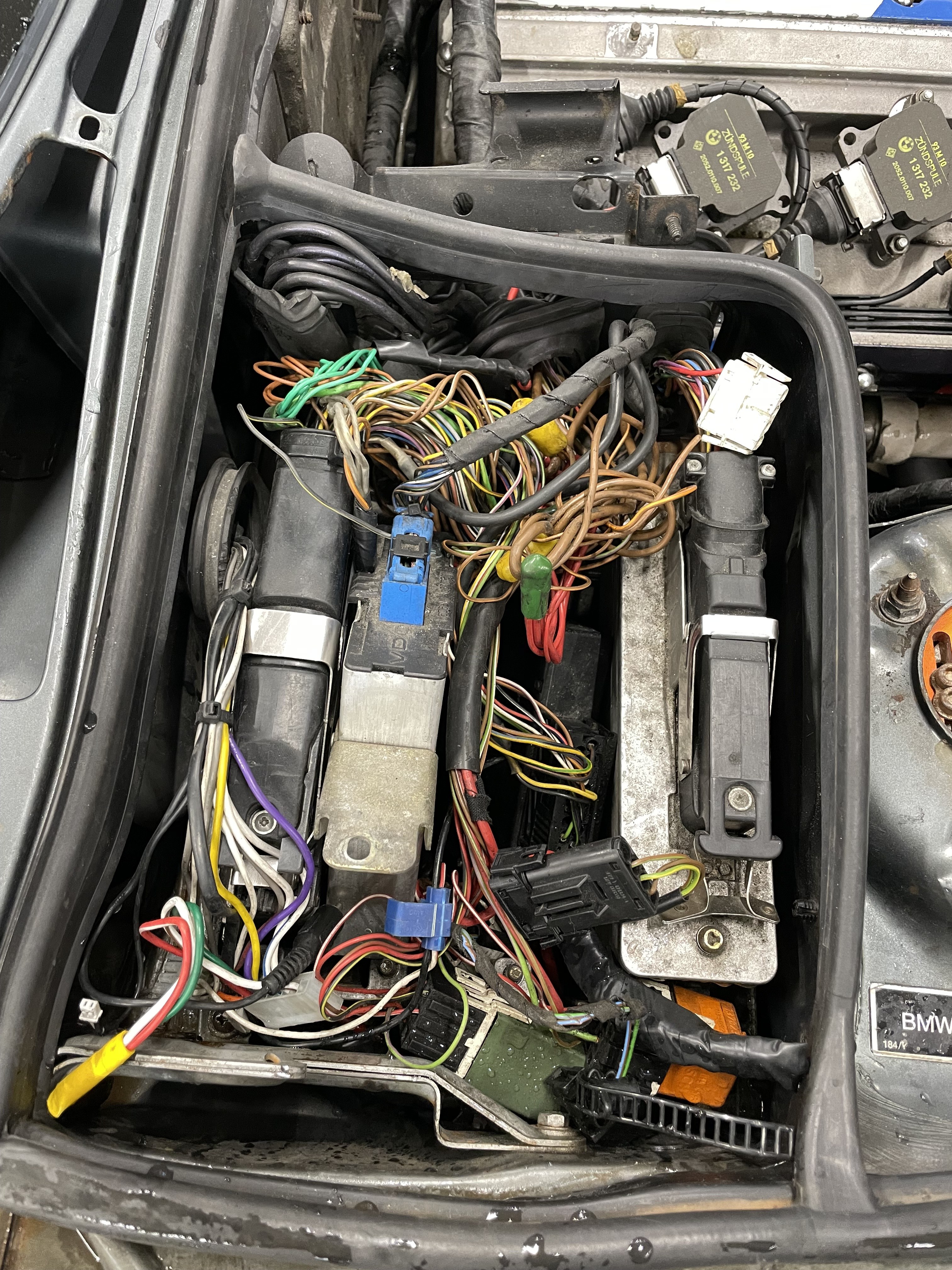

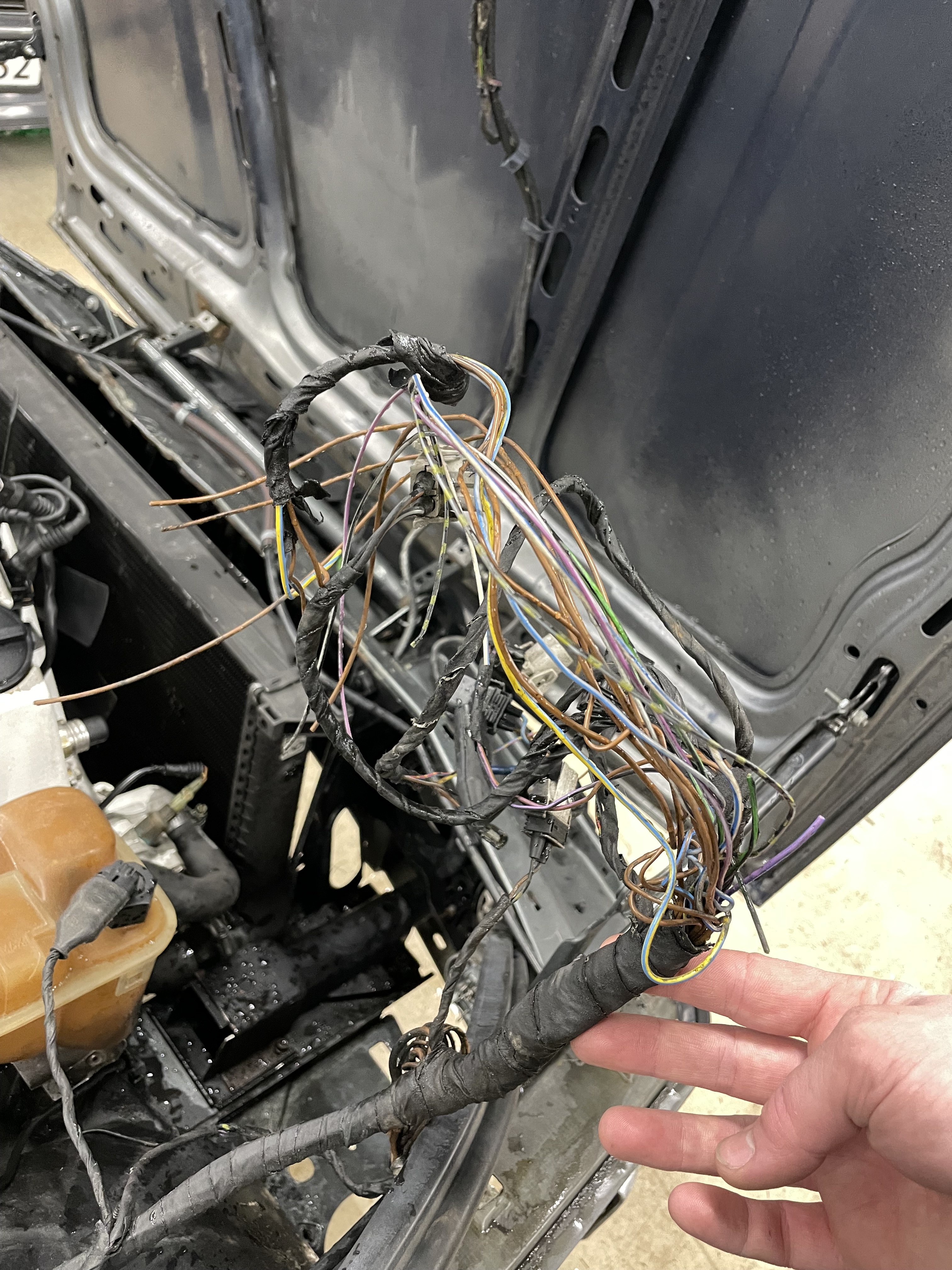

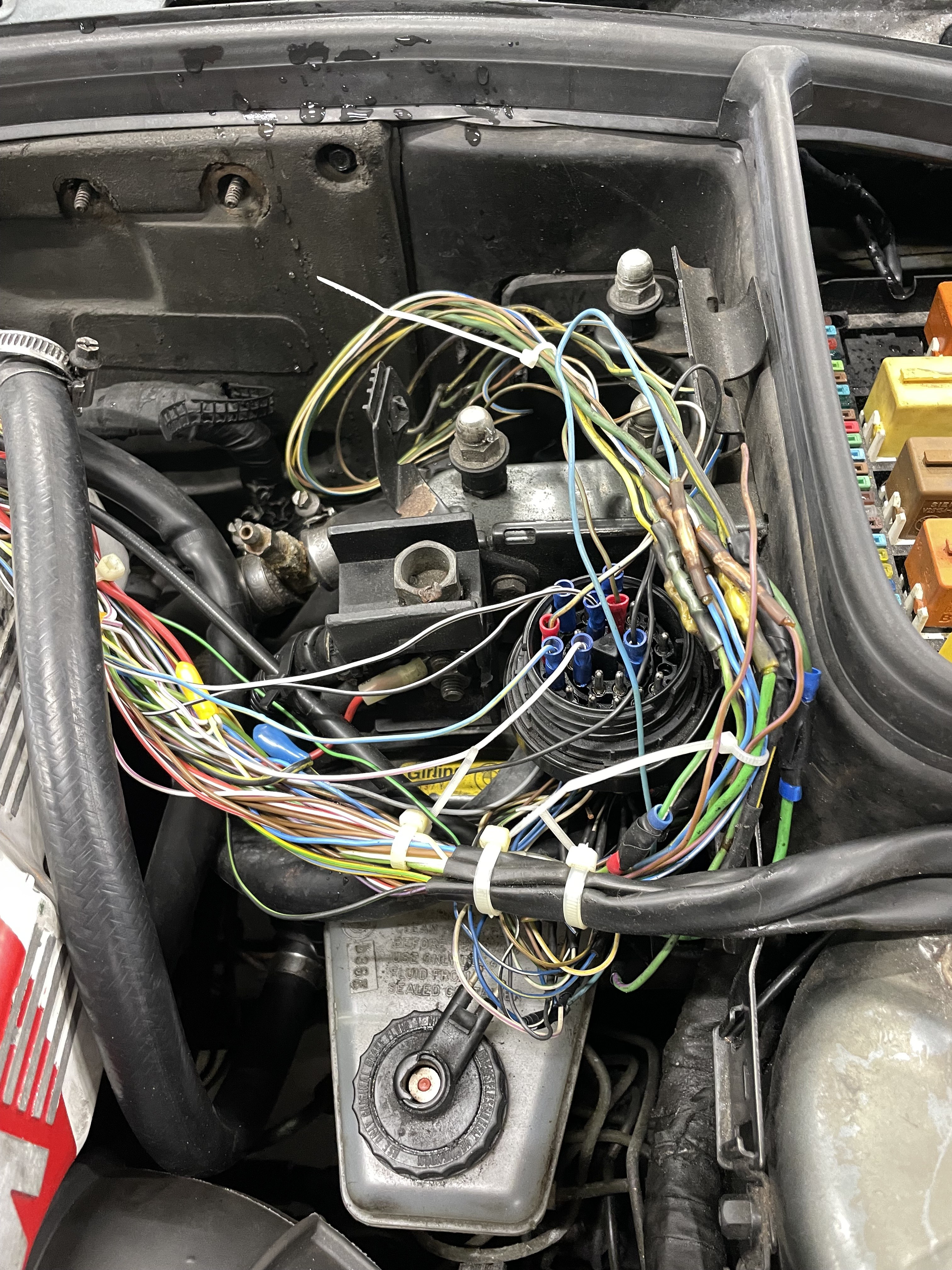

Iv3rs3n Skrevet Februar 9 Forfatter Skrevet Februar 9 Som jeg gleder meg til å ordne opp i andre folks arbeid 😅😂 sveigis, HakonLimseth og Rune-K reagerte på dette 3
HakonLimseth Skrevet Februar 9 Skrevet Februar 9 Her var det en del kreative midlertidig permanente løsninger, ser at denne har blitt brukt hardt. Lykke til med opprydningen i ledningsnettet, limrester og isolasjon som smuldrer opp er sjelden morsomt å jobbe med. Bra at bilen får den gode pleien som den fortjener 😃 sveigis og Iv3rs3n reagerte på dette 2
sveigis Skrevet Februar 9 Skrevet Februar 9 Når folk skal bygge om ,hvorfor i h……e kan det ikke gjøres skikkelig ?😫 Det der var jo en farse uten sidestykke . Bare måten det er gjort på ned på stikket der er jo så amatørmessig at man blir matt. Som @HakonLimseth sier så er det godt å se at denne får det stellet den fortjener . Iv3rs3n reagerte på dette 1
Rune-K Skrevet Februar 9 Skrevet Februar 9 Det var i vert fall et kreativt eksosoppheng, det skrangler helt sikkert ingenting.😁 Ellers så var det endel kreative ledningsopplegg på noen av de bilene vi fikk inn i de årene jeg var høgger, litt merkelig men forbausende mange av de hadde begynt og brenne. Hadde heeelt sikkert ingen sammenheng. Jeg mener når man drar en tykk plusskabel fra batteriet framme og til en forsterker i kofferten også monterer man sikringen 2 cm fra forsterkeren. Da skorter det litt på forståelsen av hvorfor man har en sikring. DrSakke, sveigis og Iv3rs3n reagerte på dette 3

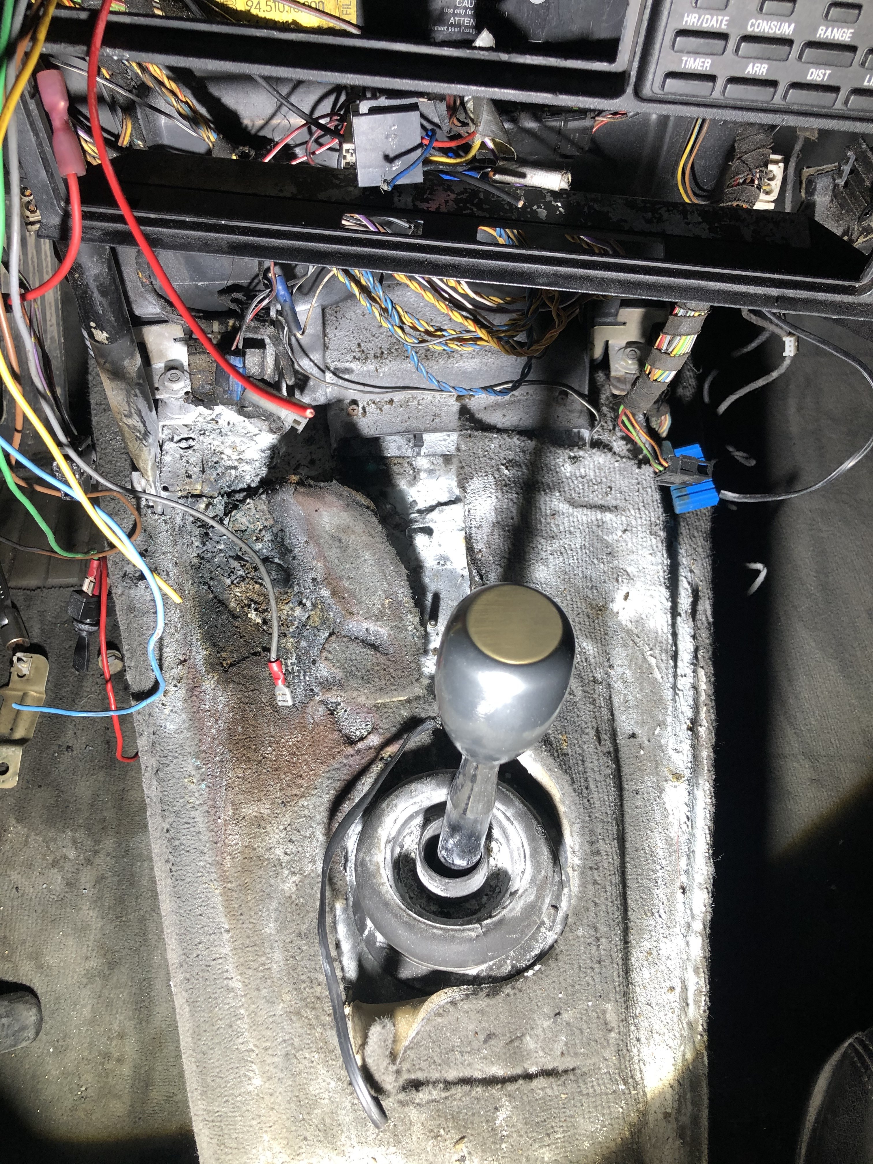

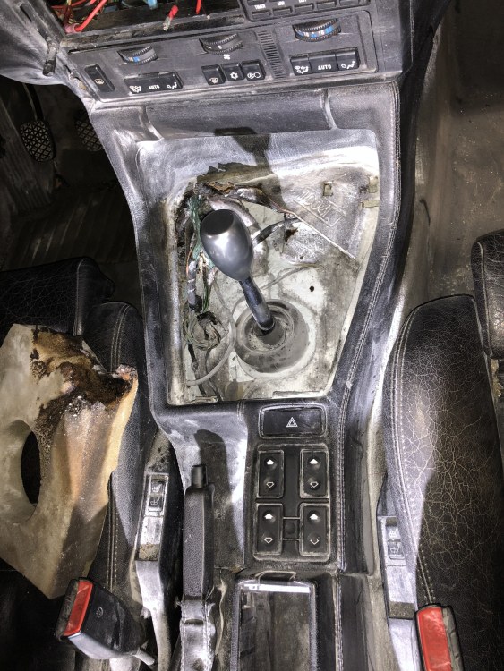

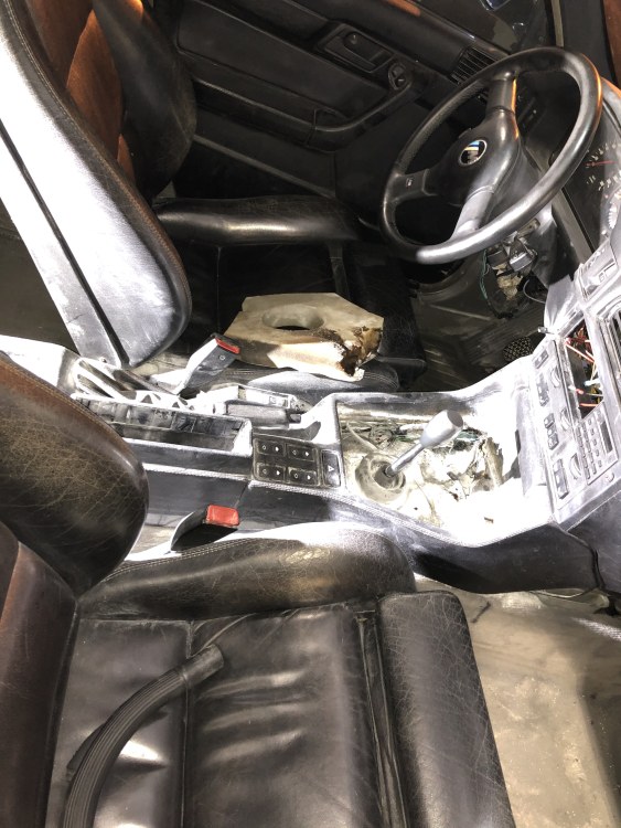

Iv3rs3n Skrevet Februar 10 Forfatter Skrevet Februar 10 22 timer siden, Rune-K skrev: Det var i vert fall et kreativt eksosoppheng, det skrangler helt sikkert ingenting.😁 Ellers så var det endel kreative ledningsopplegg på noen av de bilene vi fikk inn i de årene jeg var høgger, litt merkelig men forbausende mange av de hadde begynt og brenne. Hadde heeelt sikkert ingen sammenheng. Jeg mener når man drar en tykk plusskabel fra batteriet framme og til en forsterker i kofferten også monterer man sikringen 2 cm fra forsterkeren. Da skorter det litt på forståelsen av hvorfor man har en sikring. Det er jo litt morsomt at du nevner akkurat det der med at mange av di du hadde sett i tiden du jobbet som høgger hadde vært utsatt for brann. Denne er ingen unntak 😅 Her er noen bilder fra når jeg henten bilen for snart 6-år siden, første jeg gjorde var å demontere skinninteriør og rengjøre etter beste evne for å få bort slukkepulver. Her er midtkonsoll åpnet og fortsatte med arbeidet om å få bort brannslukningspulver så godt det lot seg gjøre, det er noe møkk! 2+2 skinninteriøret har siden stått lagret rengjort, varmt, mørkt og tørt til jeg igjen skulle begynne med denne bilen 😁 sveigis, mslello og Rune-K reagerte på dette 3
Olaandref Skrevet Februar 10 Skrevet Februar 10 Pulverapparat er noe av det værste du kan løse ut, på en liten brann gjør det nesten mer skade enn brannen i seg selv. Jeg har både skum, pulver og CO2 hjemme, CO2 er litt overkill, men det beste er nesten å ha vann eller skum tilgjengelig, dette kan du bruke i el installasjoner og, så lenge man holder en god armlengdes avstand, da slukker man veldig lokalt, mens pulver vil spre seg til hele rommet. En annen fordel med vann er at det går over i gassform ved høy varme, slik at om du peiser 1 liter vann rett i ilden vil dette gå over i 1700 liter damp, som har kvelende effekt på en brann i et rom f.eks. En liten digresjon fra hva du har her, men tenkte det var greit å dele. 🙂 Pulver som i ditt tilfelle her tærer på skinn og el komponenter, så jeg håper du fikk gjort kjapt rent, jeg har selv opplevd skadene det gir på stereo i stue blant annet. 🙂 Iv3rs3n reagerte på dette 1
Iv3rs3n Skrevet Februar 10 Forfatter Skrevet Februar 10 45 minutter siden, Olaandref skrev: Pulverapparat er noe av det værste du kan løse ut, på en liten brann gjør det nesten mer skade enn brannen i seg selv. Jeg har både skum, pulver og CO2 hjemme, CO2 er litt overkill, men det beste er nesten å ha vann eller skum tilgjengelig, dette kan du bruke i el installasjoner og, så lenge man holder en god armlengdes avstand, da slukker man veldig lokalt, mens pulver vil spre seg til hele rommet. En annen fordel med vann er at det går over i gassform ved høy varme, slik at om du peiser 1 liter vann rett i ilden vil dette gå over i 1700 liter damp, som har kvelende effekt på en brann i et rom f.eks. En liten digresjon fra hva du har her, men tenkte det var greit å dele. 🙂 Pulver som i ditt tilfelle her tærer på skinn og el komponenter, så jeg håper du fikk gjort kjapt rent, jeg har selv opplevd skadene det gir på stereo i stue blant annet. 🙂 Helt enig, skum og CO2 er det man burde ha i f.eks garasje, verksted, i bilen eller på treff. Det forminsker omfanget av en evt skade fra slukkingen betraktelig. Vann hadde såklart vært det aller beste 😅 Tror det "bare" var snakk om dager etter pulvarapparatet ble brukt inni bilen. Da dette skjedde under forrige eierskap, jeg handla vel bilen dagen etter og fikk henta den hjem. Olaandref reagerte på dette 1
