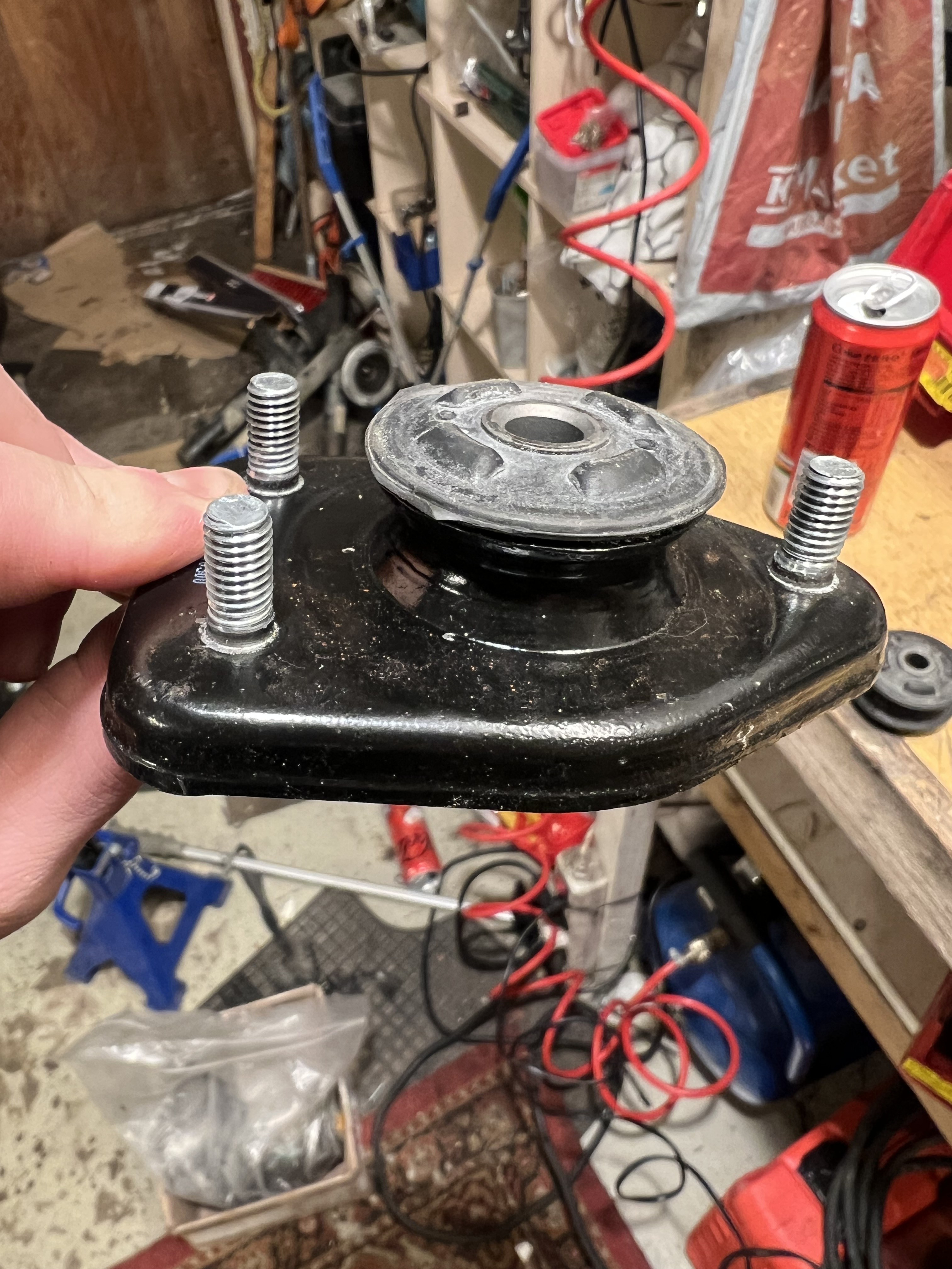

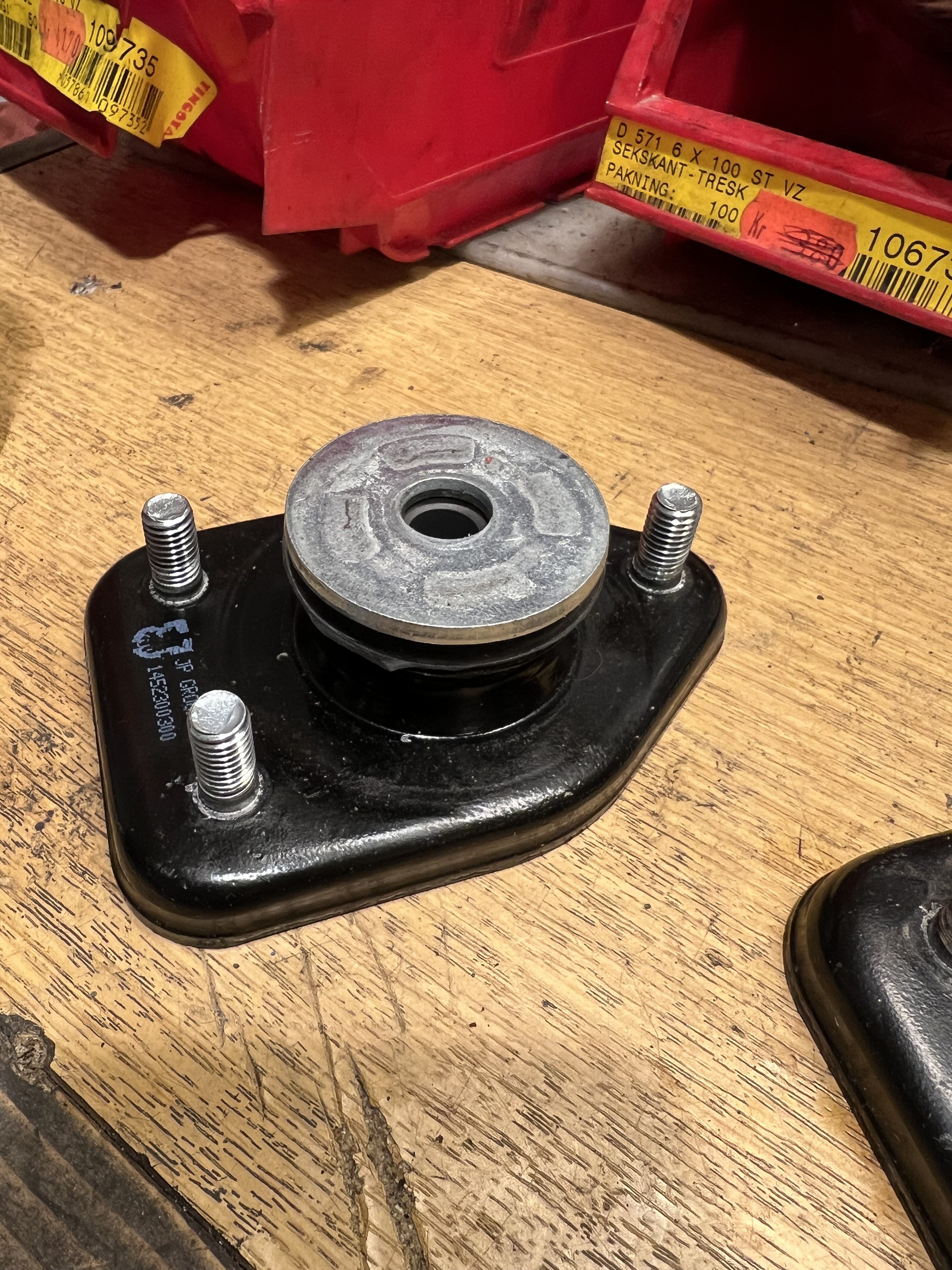

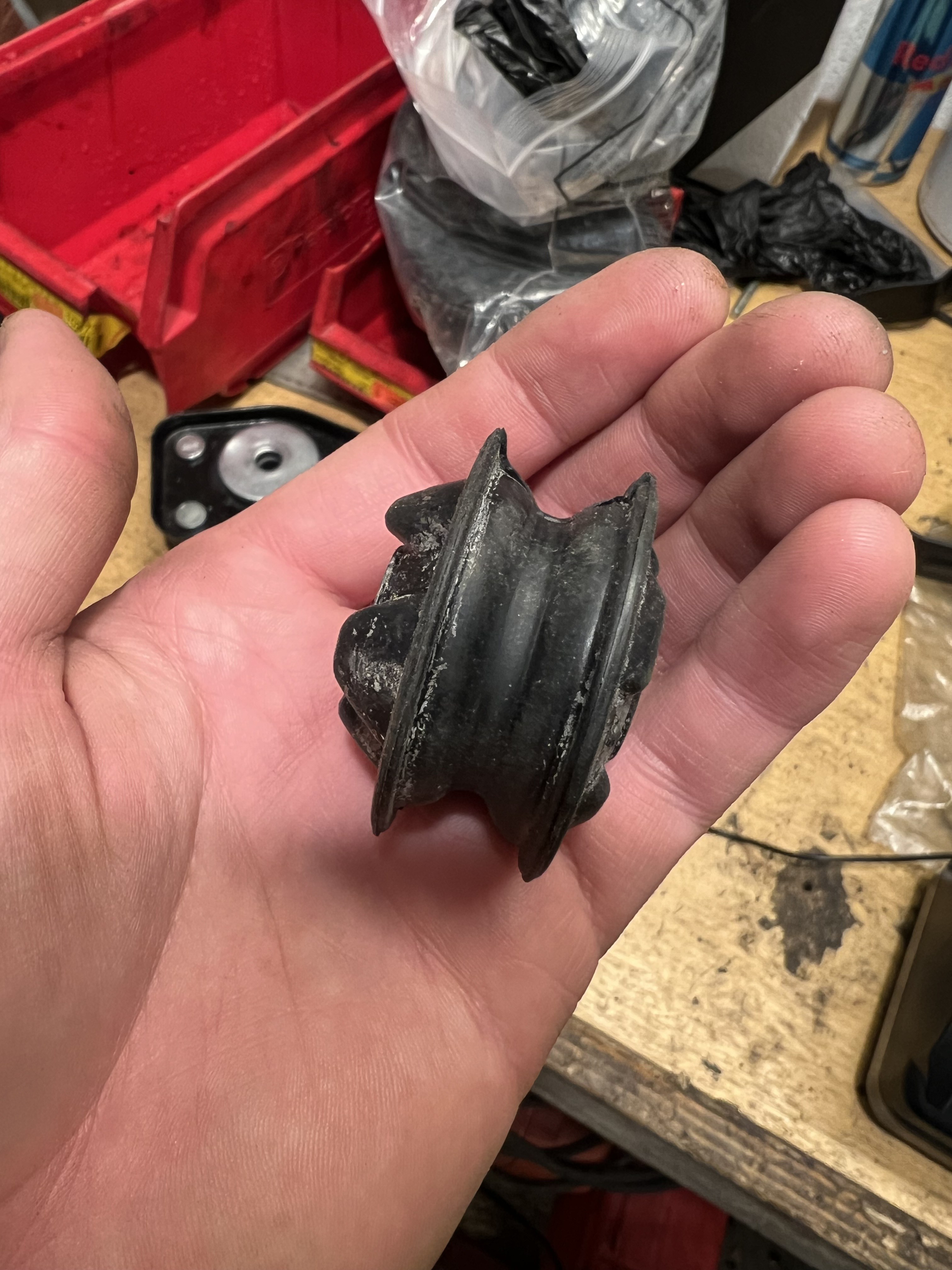

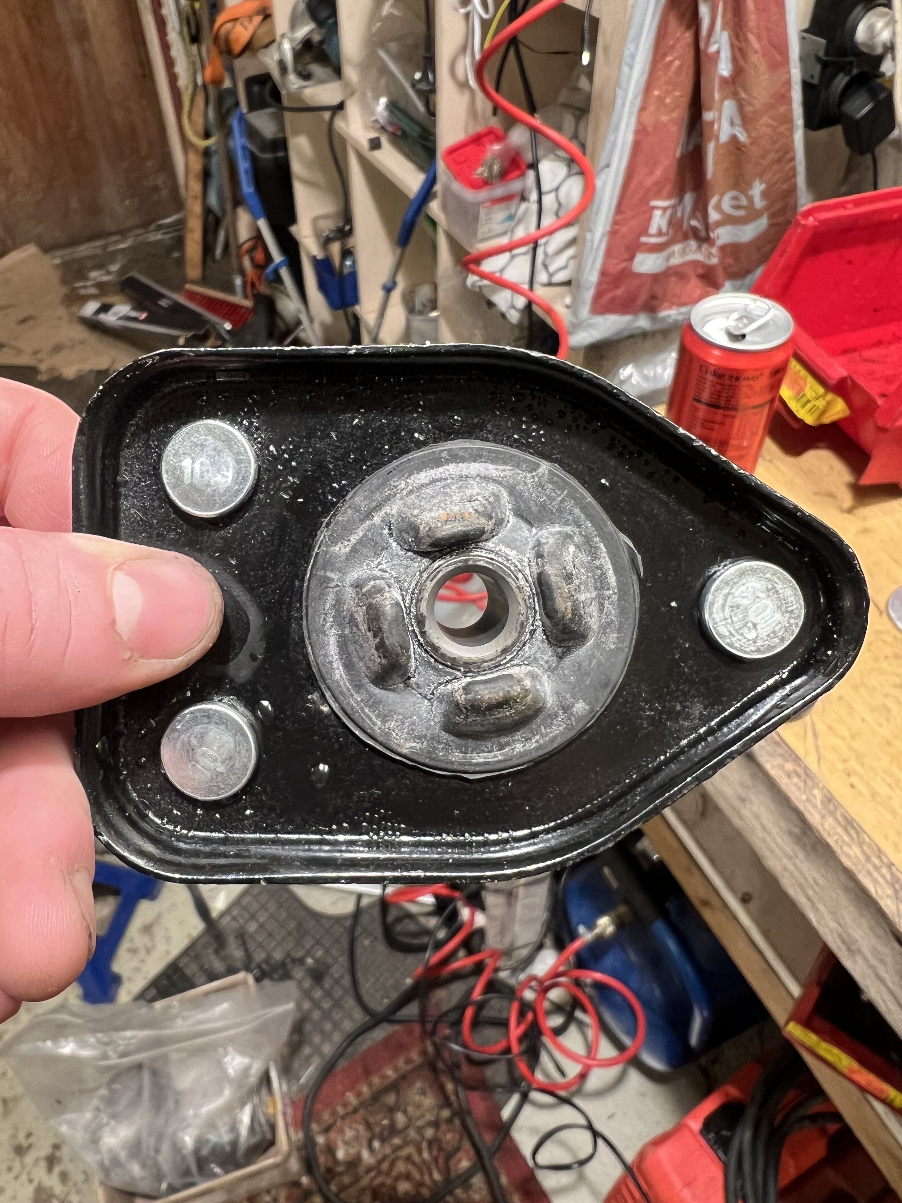

thansen Skrevet Mars 9 Skrevet Mars 9 Støtdemperlager fra jpgroup. Kjørte ca 1km så skjedde dette Støtdemperlager gummiforingen løsna.

teerex Skrevet Mars 9 Skrevet Mars 9 Er det ikke en skive under som gjør dette umulig? thansen reagerte på dette 1
thansen Skrevet Mars 9 Forfatter Skrevet Mars 9 29 minutes ago, teerex said: Er det ikke en skive under som gjør dette umulig? Skiven er over. Både originalt og her. Jeg monterte på de gamle da det egentlig ikke var noe galt med de
thansen Skrevet Mars 9 Forfatter Skrevet Mars 9 1 hour ago, teerex said: Er det ikke en skive under som gjør dette umulig? Skiven er over. Både originalt og her. Jeg monterte på de gamle da det egentlig ikke var noe galt med de

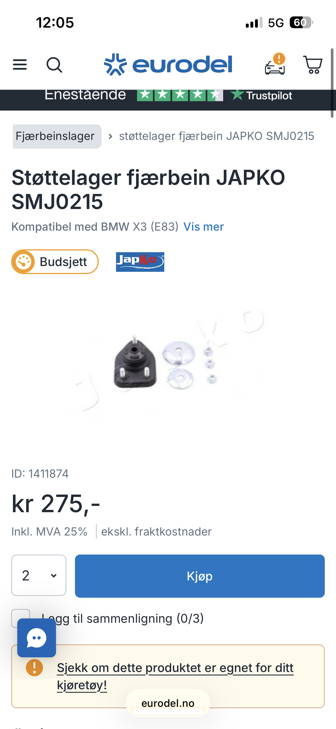

Rune-K Skrevet Mars 10 Skrevet Mars 10 Hvis det er til E83 så ser det ut som at det skal være en skive på undersiden også. Nr. 5 her. Når jeg kjørte E34 så hadde denne rustet i stykker, hjalp ikke med nytt originallager fra BMW da. E.C. og Lars89 reagerte på dette 2

thansen Skrevet Mars 10 Forfatter Skrevet Mars 10 2 hours ago, Rune-K said: Hvis det er til E83 så ser det ut som at det skal være en skive på undersiden også. Nr. 5 her. Når jeg kjørte E34 så hadde denne rustet i stykker, hjalp ikke med nytt originallager fra BMW da. Min hadde ikke nr 5 der. Alt var originalt. Kun nr 8 der over.
thansen Skrevet Mars 10 Forfatter Skrevet Mars 10 Når jeg søkte på oem nr til skiven så dukket denne opp, med skivene. JPgroup sine tårnlager hadde ikke disse med. Og som sagt så var ikke disse skivene der originalt

thansen Skrevet Mars 10 Forfatter Skrevet Mars 10 Jeg fant skiven. Nr5. Den hadde fått samme farge som stopperen og igår kveld så har jeg ikke sett den. Brukte min foringspress og pressa den nye foring på plass igjen. Man lærer så lenge man lever Rune-K og Otis reagerte på dette 2
