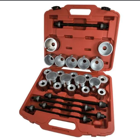

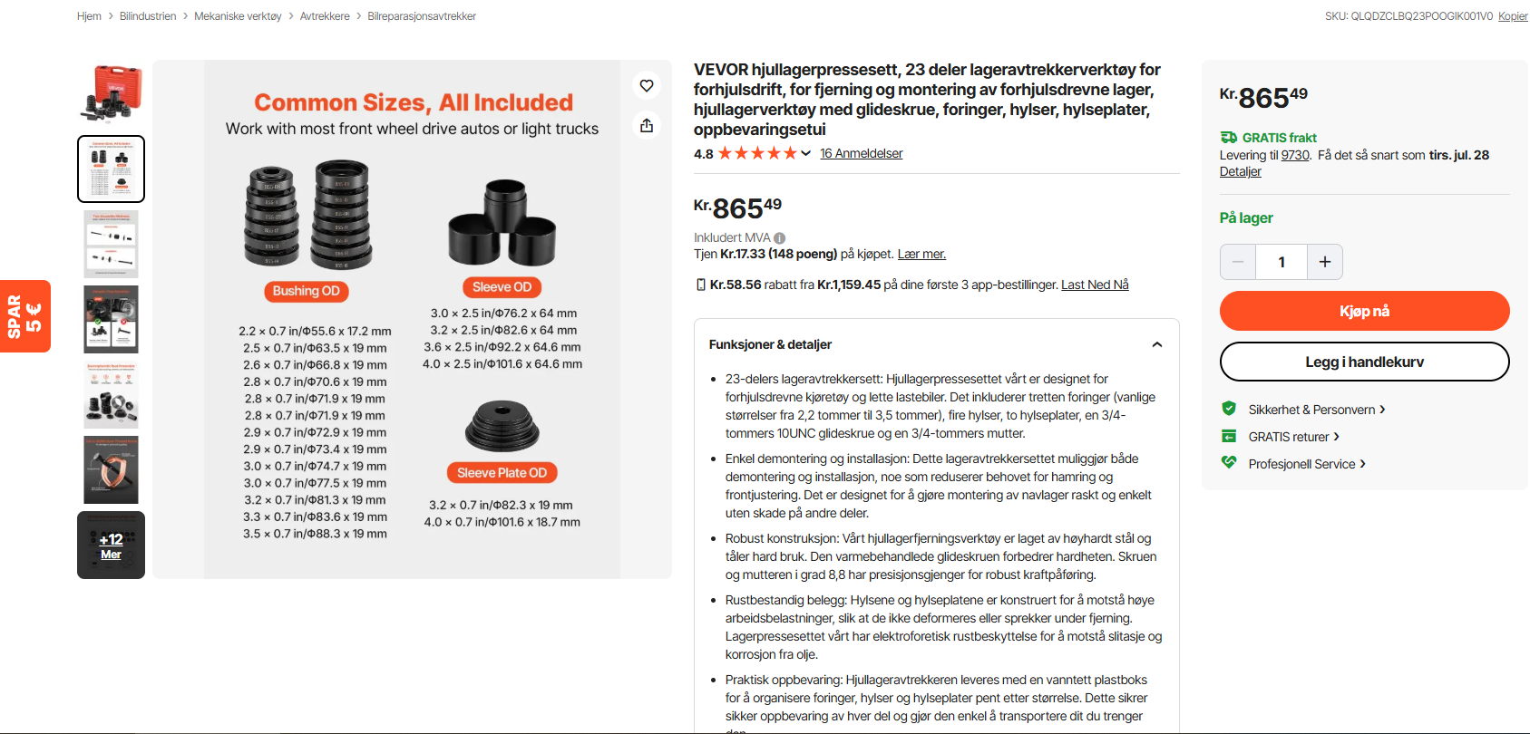

thansen Skrevet 18 timer siden Forfatter Skrevet 18 timer siden Tror dere det er mulig å bruke en slik for å presse ut lageret eller må man av med hele spindelen og bruke verkstedpresser?
Otis Skrevet 17 timer siden Skrevet 17 timer siden Jeg brukte et sånt sett på en Ford smax, uten problemer. Ikke direkte sammenlignbart, da det er et annet merke, men konstruksjon er lik. thansen reagerte på dette 1

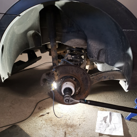

HakonLimseth Skrevet 17 timer siden Skrevet 17 timer siden Utvendig diameter på hjullageret er 90mm, den største koppen i settet er 80mm så det blir for lite. Hvis du har verkstedpresse så slipper du å bruke settet i det hele tatt. Ulempen med å bruke presse er at du må løsne muttere på endeledd, casterstag, bærekule og bolten mellom demper og spindel. Forhåpentligvis sitter ikke de rustet fast. Når jeg byttet hjullageret på X3'en brukte jeg denne fra biltema: https://www.biltema.no/bil---mc/bilverktoy/forstillingsverktoy/hjullagerverktoy/verktoysett-for-forhjulslager-2000021491 Den passet heller ikke, men kjøpte en hullsag som jeg slipte ned tennene på og brukte den istedenfor, ikke helt optimalt. Brukte ikke den lille trykkplaten på bilde, men snudde heller den store koppen i settet på hodet. thansen reagerte på dette 1
E.C. Skrevet 16 timer siden Skrevet 16 timer siden Jeg måtte også kjøpe egen kopp for hjullager bak på E91, det lageret var på 85 mm i diameter og koppene fra Biltema i et hjullagersett var for små. Den koppen kosta meg 450 spenn hos Sulland, original BMW del. Også lurt å tenke på at stikkaksling kan sitte fast i navet, bak på min bil måtte jeg opp i 11 tonn på den ene siden. thansen reagerte på dette 1
thansen Skrevet 15 timer siden Forfatter Skrevet 15 timer siden Mitt sett går akkurat ikke. 82mm er største koppen.
