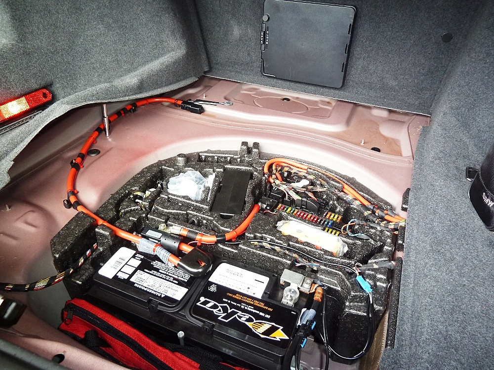

Gjennomføringen er vel i bagasjerommet. Tror Bmw hadde aksjon på denne gjennomføringen, fikk da hvitt deksel etter utbedring. (ikke skyt meg om jeg tar feil her) Lånt bilde

Tviler på du trenger å skifte kabelen, men reparere der den er skadet. Har du faktisk lest den tråden jeg linket til tidligere med samme problem?

Men du kommer ikke noen vei videre med å prøve å få start mange ganger med booster. Du må finne ut hvorfor batteriet ikke leverer nok strøm fram til motoren, igjen sjekk kabelen.... Mest naturlige er i gjennomføringen, eller ved tilkoblingspunktene. Når du får start med booster som er jordet i karroseriet, så må jordingskablene til motoren være i orden etter mine begreper. Du snakket i starten om nytt batteri, er det registrert bytte?

sjekk gjennomføringen på pluss kabelen i bagasjen en gang til fra undersiden. husk en kabel trenger ikke å være helt av, men nok irret eller skadet til å ikke kunne levere nok strøm til starter/motor.
