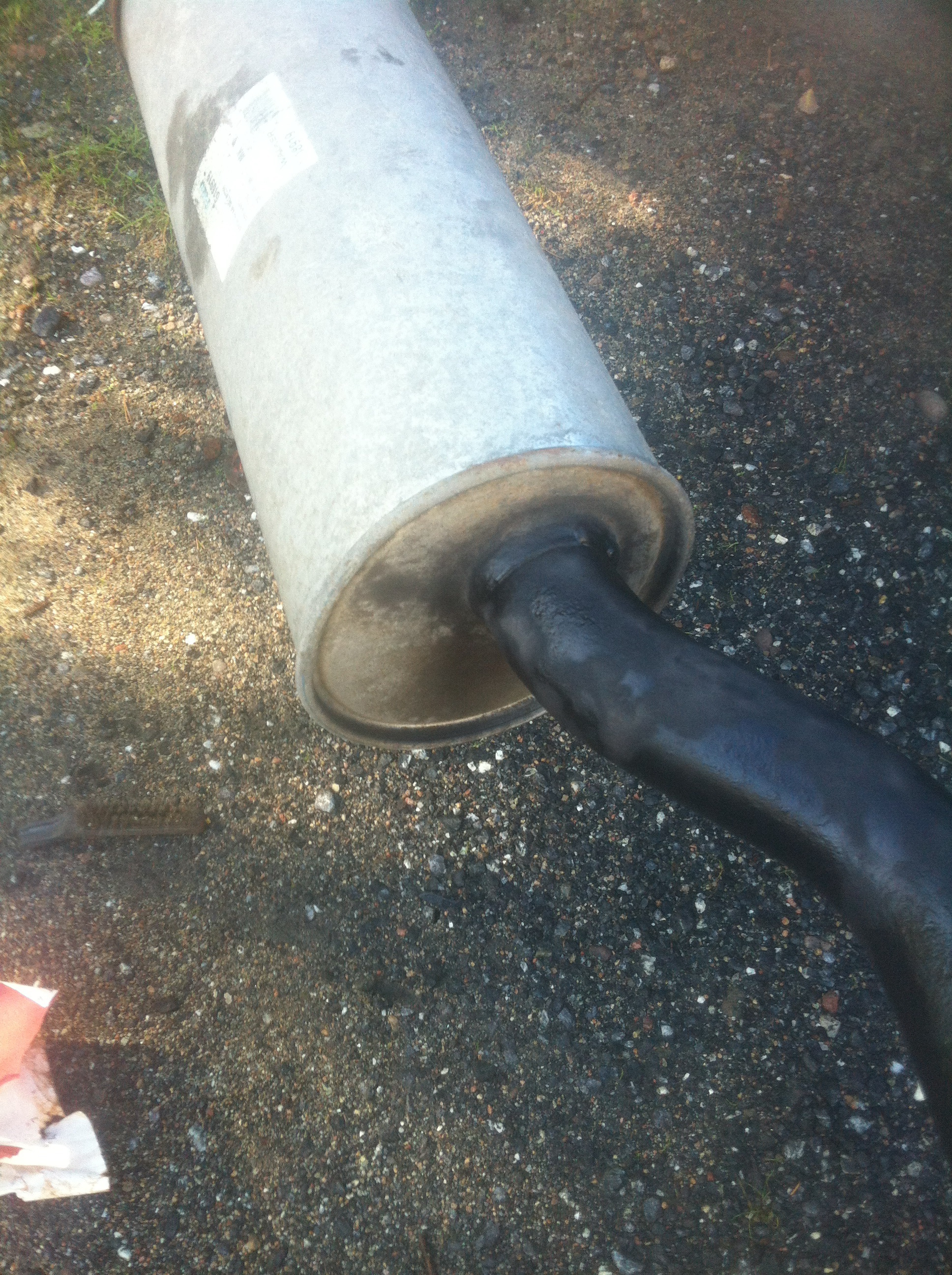

sveigis Skrevet Oktober 2, 2018 Forfatter Share Skrevet Oktober 2, 2018 Tirsdagen og dagens innsats gjort . Ville fortsette med eksosen og ferdigstille den og det ble den , så vi starter fra begynnelsen . Her har jeg funnet den frem og pusset klar for lakk : Og mange lag med lakk : Så over til fester og skjøter . Her valgte jeg noe annet og her er utgangspunktet: Arcanol ble lagt i tykt lag her sånn at det ikke ruster så fort av . Ferdig med festet : Alt av ender på Potter , malte jeg med Arcanol og nettopp pga rustdannelset der . Litt mer bilder : Alt ferdig : Og samme operasjon gjorde jeg på 535en for 6 årsiden og den har holdt . Men viktig å ikke male for nærme kat og div helt fremme , da det vil renne vekk pga varme .😀 Så nå er den biten ferdig og klar for montering . Jo som dere ser forresten er det et godt utgangspunkt før jeg gjorde jobben mtp rust osv : Og må vel få satt alt dette på nå straks .😃 norbakken, Mortenej, jokkeeng og 1 annen reagerte på dette 4 Lenke til kommentar Del på andre sider More sharing options...

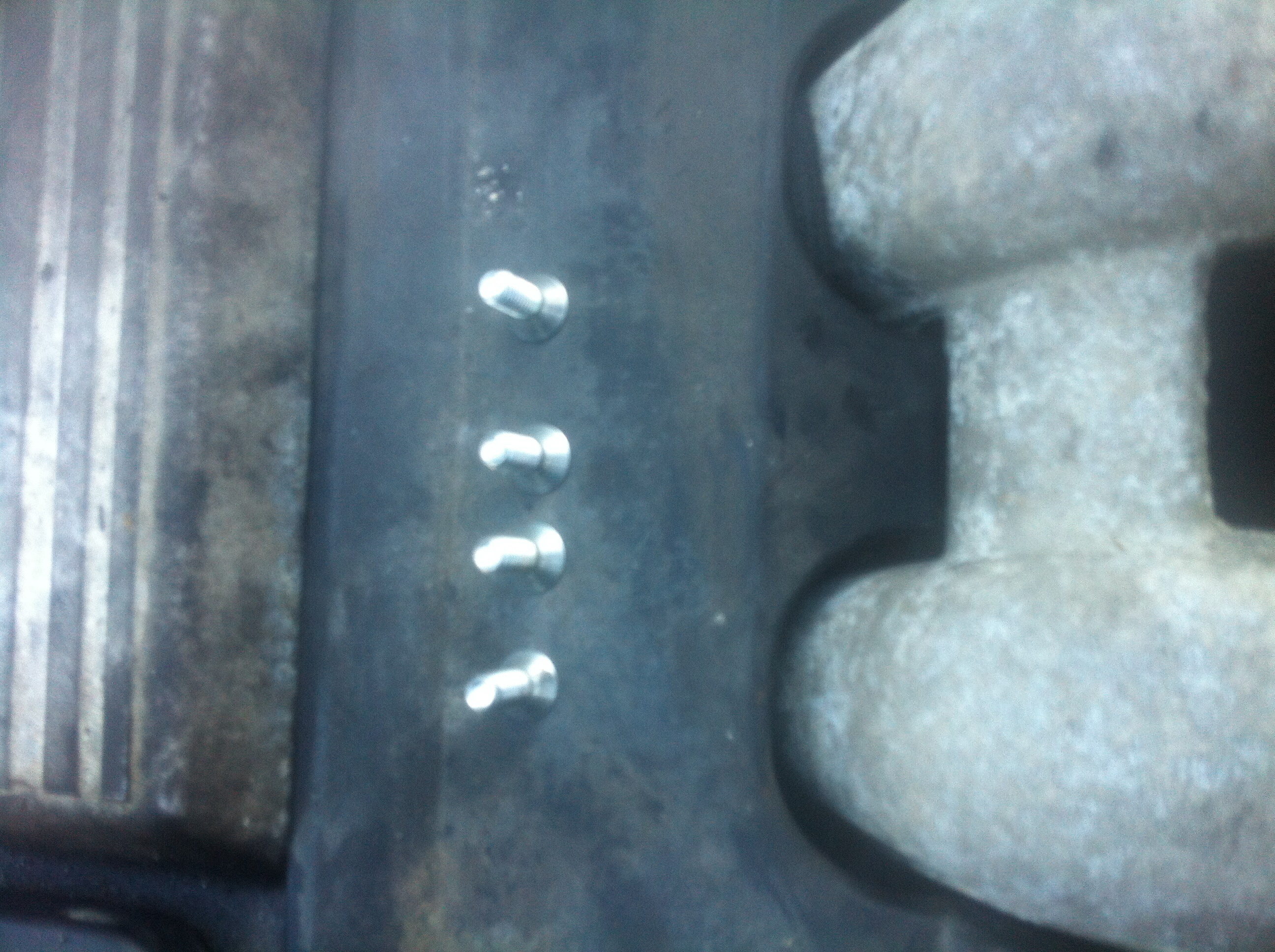

sveigis Skrevet Oktober 3, 2018 Forfatter Share Skrevet Oktober 3, 2018 Onsdagskvelden . Erter jobb idag , hadde jeg planer om to ting : -Smekke på komplett eksos. -Fikse håndbrekk på venstre side . Men selvfølgelig var det en som skulle sveise rust på en Honda og bukk var opptatt .Æsj!!!!!! Men da kan man tusle med smådetaljer isteden. All jobb er god jobb på denne 😃 Jeg lider av tvangstanker på enkelte ting . Jeg kjører uten deksler på motor på alle biler jeg fikser opp . Har fått det for meg at ingenting skal monteres før alt er testet lenge . Og dette dekslet her som står over dyser mangler jo : Ikveld tenkte jeg at etter å ha testet den såpass , så kunne jeg montere det på . Nye skruer på plass : Og snart var alt på og det ble komplett : Så til det vittige ,jeg måtte flytte den og satte i Drive . Trår på gassen og såvidt den ville flytte på seg ...Hva var dette ??? Var det pga jeg satt på dekselet ? Men så kom jeg på noe . Hadde jo satt på nye slangerklemner og glemt og sette slanger på plass ved turbo og innsug😀 Skudde de fast med nye og litt bredere klemmer , og såvidt inntil pedal og reagerte momentant . Lykke 😃 Og smådillet fortsetter . Mini investerte jo i et nytt og godt batteri her tidligere og det må jo sitte fast . Festeannordningen måtte moddes med litt større hull : Og plutselig satt batteri dønn / Er jo viktig å ta sånne småjobber som dette og . Så egentlig nå etter eksosbytte , fikse håndbrekk og finne ut hvorfor den klunker på høyre side foran , er dette lunefulle , søre men søte greiene av en E34 mer eller mindre klar for EU . Men skal ha ett møte med Biltilsynet først for å få alt rett mtp ombygging fra varebil /stv . Så da må man spille riktige kort uten diskusjon med de osv . Men merker det er grusomt å ikke kunne bruke den nå . Bilen er så kjørekåt at den dirrer nå 😀. Skulebollen, jokkeeng og Bimmerlorris reagerte på dette 2 1 Lenke til kommentar Del på andre sider More sharing options...

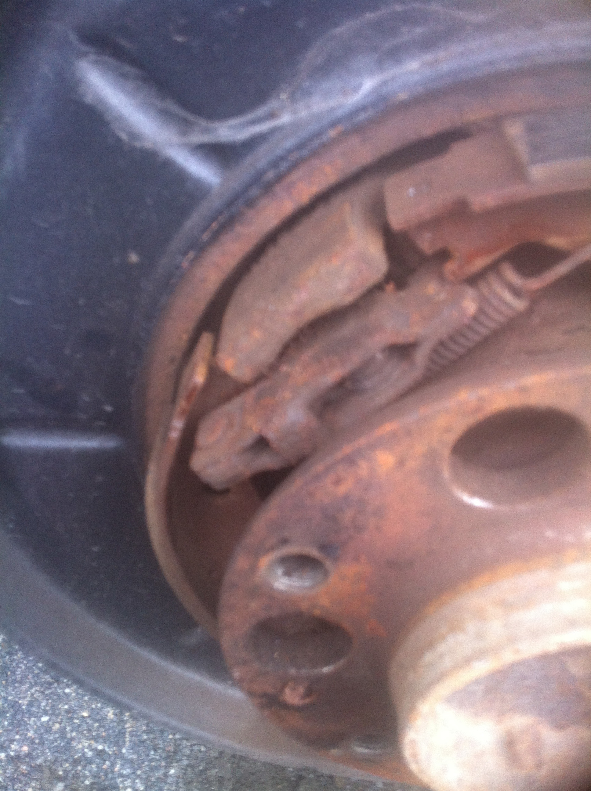

sveigis Skrevet Oktober 5, 2018 Forfatter Share Skrevet Oktober 5, 2018 Fri fredag og igang med å krysse av siste ting på listen . Noe som må gjøres , var håndbrekk . Det funker men ugjevnt . Og jeg visste årsaken . Opp igjen : Og igjen var vi her : Og synderen er jo en ihjelrustet mekanisme : Men den ble marinert med wd 40: Da løsnet alt og ble smurt inn igjen : Selve justeringskruen var rustet helt fast , så her måtte det masseres : Alt løsnet og smøres opp : Ting kom på plass og la sko helt ut sånn at jeg visste de tok . Og nå ble det andre boller . Løsnet andre siden igjen og : La ut band sånn at de subbet mot skive . Monterte alt sammen igjen nå , og hva har dagens jobb resultert i? Jo jeg har ett håndbrekk som bremser nøyaktig likt og etter tre knep på brekk , så rikker ikke bilen seg . Alt av bremser er nå helt iorden og tar skikkelig . Så til noe annet . Jeg har en turteller som viser litt for mye . Og prøvde en annen kodebrikke : Men det var ikke noe suksess gitt ,den viste enda mer : Dette er da tomgang på varm motor . Men sjekket nummeret på begge brikkene og der er samme nummer . Så må få lånt meg et annet instrument og prøve det , eller så er det noe galt med instrumentet . Leste og en vei om noe føler elns u motorrommet . Uansett , dette er en bagatell .😃 Alt av bremser osv er iorden og det meste annet , så får jeg heller tåle litt feil på turteller . Fredrik 90 , ja det vil jeg gjerne og snart .😀 Kunne vi tatt en tur en kveld denne uken som kommer ?😃 Familieselskap på søndag og tenkte jeg ville bli ferdig med eksos og den ulyden foran imorgen skjønner du . Og da skal seff du kjøre og 😀 Nå går det Ann å bruke den endelig . Bimmerlorris reagerte på dette 1 Lenke til kommentar Del på andre sider More sharing options...

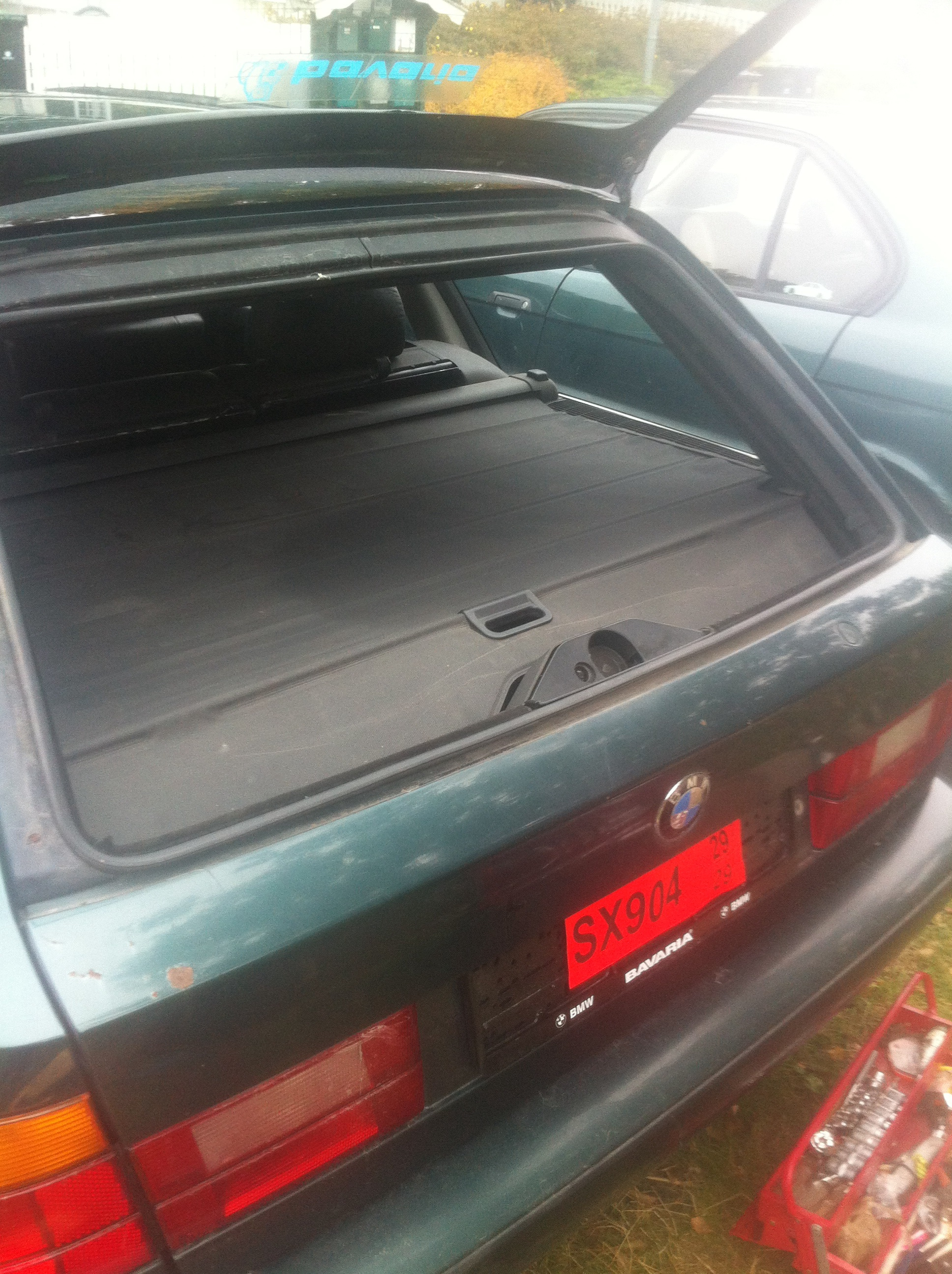

sveigis Skrevet Oktober 6, 2018 Forfatter Share Skrevet Oktober 6, 2018 Lørdags syssel . Noe jeg liker , er å ha ingen plan for dagen på lørdagene . Mens barn og resten koser seg , har jeg muligheten til å ferdigstille mer og mer på bilen . For dere som har vært med siden begynnelsen på tråden , husker sikkert jeg holdt på med koffertlokk og låsingen der . Jeg fikk det jo til men ikke ordentlig. Jeg har hele tiden måtte bruke rå kraft for å få det igjen . Så idag skulle dette sjekkes ut . Etter litt demontering stod jeg klar : Denne branketten skulle altså trimmes litt sånn at jeg kunne justere den mer . Denne kan du justere både frem og tilbake og mot sidene , men ikke nok . Ene årsaken er at blekket på selve lås har bøyd seg og jeg får ikke til å fikse det uten å demontere halve luken . Uansett denne delen ble trimmet maksimalt på hullene : Så var spmet om den bet seg fast uten voldsom makt ? Og nå etter trim ble det mye bedre : Etter litt justering på gummiknotter : Funker det igjen helt greit . Så over til rollo . Det har denne bilen men festene på siden er ødelagt , så What to do? Etter litt tenking , har jeg jo ekstra hundegitter og dette måtte ofres / Brukte da noe av stengene her og kappet og tilpasset . På plass med nye fester : og ferdig : Liker at sånne ting er iorden . Så tilslutt gjorde jeg ferdig luken med voks og rengjøring . Møkkete og fælt : Krinkler som trenger pleie : Etter en lengre tids jobb ble alt rent og behandlet : Så da erklærer jeg alt bak fikset . Deilig med sånne dager av og til 😀 norbakken, Bimmerlorris, Erlandhaugen og 1 annen reagerte på dette 4 Lenke til kommentar Del på andre sider More sharing options...
