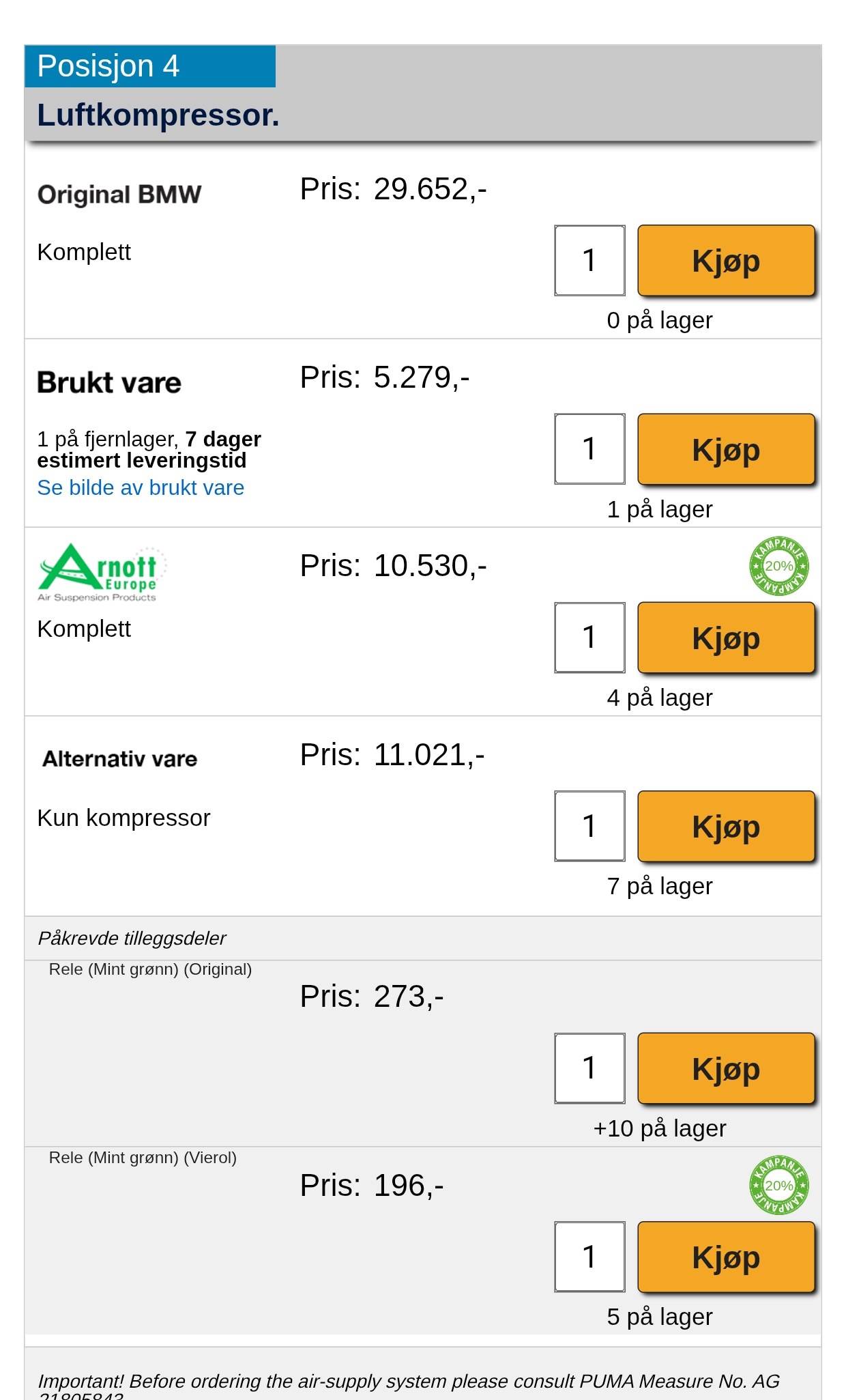

laffe Skrevet Juli 16, 2025 Skrevet Juli 16, 2025 Ikke sett noen antydning til lekkasje på min, men har alltid vært mye lyd i kompressoren fra jeg kjøpte bilen i fjor. Min forrige E61 kan jeg aldri huske å ha hørt kompressoren på. Er fortsatt mye lyd fra kompressoren nå, men ingen tegn til at den løfter seg og den henger på begge sidene så synes det er rart om begge belgene er kaputt. Veldig fristende å konkludere med kompressoren og bestille ny nå mens jeg er på ferie. Men kan jo være jeg går i delebytte fellen da. Prisene på original var fra GS sine sider, ble overrasket over prisen jeg og🙈
E.C. Skrevet Juli 16, 2025 Skrevet Juli 16, 2025 Får 20% BMWCCN-rabatt på den Ellers har du del nr. 6 i tegninga for kun kompressor. Da blir det 15k med BMWCCN-pris. Du bør sjekke om den leser høyden korrekt, og så er lekkasje i ventilblokk en mulighet. Kan kommandere høyden opp via diagnoseverktøy, hvis den bare står og durer uten å løfte bilen er den trolig defekt ja. Likk lekkasje i begge belgene er noe usannsynlig ja. laffe reagerte på dette 1
