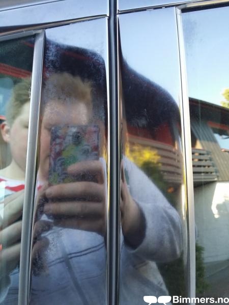

Shadowline listene rundtom på bilen min begynner og se veldig slitte ut, og de får en annen farge, litt sånn brun-ish når sola skinner på de, er vel egentlig kun de som går fra dørene og opp mot taket, mellom fram og bakdør, de rundt vinduene ser forøvrig fine ut, noen måte jeg kan fikse det opp? Polish? Våks?

Skal gå over en 5'er med glossy shadowline om litt og la merke til at de listene hadde mye flekker og blåskjær (oljesøl look) på seg. Gnukket på et område med bilsjampo og MF. Da ble det bra, men det var ikke en effektivt fremgangsmåte. Jeg tenkte å polere de for hånd og legge på voks, men da går jeg ut i fra at de er lakkerte. Noen som har noen tanker og/eller anbefalinger rundt dette?

Jeg har nettopp prøvd meg litt på listene, og tror faktisk det går fint å polere de. Høyre siden er polert, venstre ikke. :)
post-73485-0-61169900-1397583282_thumb.j
Blir polering på mine og.. ser ikke ut di som er mellom dørene..

Jeg ville avfettet, scholl s17, cleaner fluid og så voks om de er lakkerte. Må ikke bruke scholl, men lignende. da får du renset godt, fjernet riper og beskyttet de i etterkant. Vet også om flere som forsiktig har brukt Chemical guys metal polish på sine lakkerte lister med hell :)
