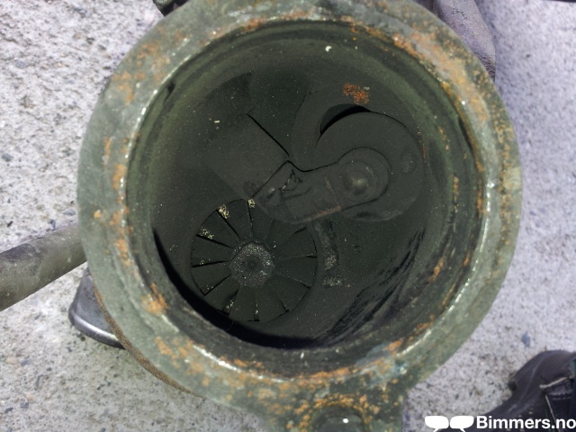

aljorda Skrevet Mai 1, 2014 Skrevet Mai 1, 2014 Hei igjen dieselguruar . Slit ein del med draget i min e34 525tds. Turbotrykket ligg på ca 0.5bar ved 3000rpm , og 0.9 ved 4500rpm. Tok av turboen og fant ut at stanga til wastgate flappen var skeiv og hadde tydeleg blitt reparert ein gang før. Fekk tak i ein brukt turbo, skal flappen som stenge i eksoshuset ligge ned i sporet , eller på kanten? Slek som det er no er der ikkje tett sjølv om alt er beint og ser greit ut. Håpar det var noko lundet forståleg. Legger ved eit bilete av flappen eg meinar. Tok og av slangen ifra turbo - wastegate og bilen vart ein del kvikkare og turbotrykket viste jamnt over 0,5. Ca. I motbakke i tredje gir har eg vore bort i at den ikkje vil meir enn 3000rpm. Håpar på gode råd

TRF Skrevet Mai 1, 2014 Forfatter Skrevet Mai 1, 2014 Wastegate må være stengt når den er stengt ja. Adne: For det første, alle automatkasser får problemer over tid, bare så det er klart. Vi har kjørt med 650Nm på biler med veldig høy km (og original kasse) over lang tid uten problemer. Programmering av girkasse ecu har vi lagd en del verktøy til, men er på langt nær i mål med testing av software. Målet med dette er dog mer effektiv lockup, kasse i seg selv tåler masse krefter som den er. Steg 2+ (rør, IC, software, en ny sensor) ligger på 17 000,- ink mva og gir 260hk (+) og 550Nm (+).
aljorda Skrevet Mai 1, 2014 Skrevet Mai 1, 2014 Ja att den skall tette heilt? Ser ut som den skal vere slik som bilete, men langt ifra tett.

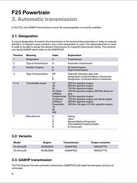

quandt1960 Skrevet Mai 1, 2014 Skrevet Mai 1, 2014 trur jeg har spurt før, men hvor mye kan jeg hente ut av min før automatkassa får problemer over tid? 01 530d kan du kode hjernen på kassa så den håndterer mer effekt bedre? blir nok decat downpipe på meg snart, mye effekt blir det ca med chip og DP? skulle vel gjerne hatt større IC og da.. Eks fra F25 Nummeret på plass seks og syv er et internt nummer hos enten getrag eller zf. Den angir maks overførbart moment den er designet for. f.eks 45=450Nm men det tallet stemmer ikke på alle kasser slik det står. Ville googlet litt på den kassen du har evt sendt mail til zf eller getrag. Jeg ville vært mer opptatt av klutsj/svinghjul/konverter da det er svakere deler og har langt større risiko for å feile
