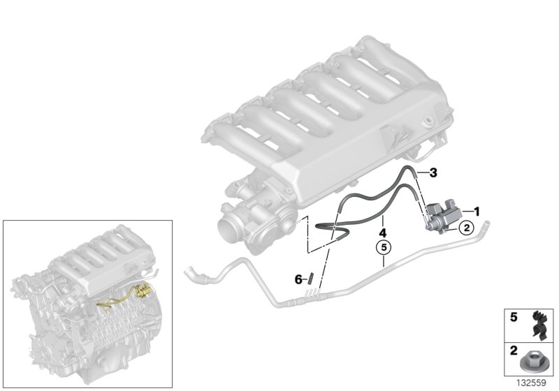

Heihei,
Har en E60 535d 272hk som etter hard akselerasjon opp til ~180km/t trigger feilkode på overboost, 2,510bar.
kan gi full gass i lavere fart, forbikjøringer o.l ingen problem, men når jeg virkelig drar på så kommer denne koden, og bilen går da i nødmodus. Start/stopp så er den heilt fin igjen.
Har skiftet begge vacuum regulatorene til hver turbo, men ikkje skiftet den ventilen som styrer luft flow fra den store turbo.. Denne er nå bestillt. Vacuum slanger er skiftet. Har bestilt vacuum pumpe med manometer, så jeg kan undersøke bedre ang vacuum lekkasjer på motorfester, da det er vanskelig og få gjort uten :)
Har også skiftet wastegaten til den store turboen uten hell.
Har dere noen andre tanker om hva som kan være problemet?
Bilen har dpf, kat og egr delete, og 2x rakrør ifra midten på bilen og ut. (bak kat.)
Ifølge forge eiger har Optituning fjernet dpf og egr i software, men uten remap for effekt?
Tenker dette også kan være en medvirkende årsak til overboost, at de ikkje har endret noe på ecu som kunne tilpasset seg rakrør og mindre restrikt eksosanlegg --> Overboost??
Tips mottas gjerne :)
