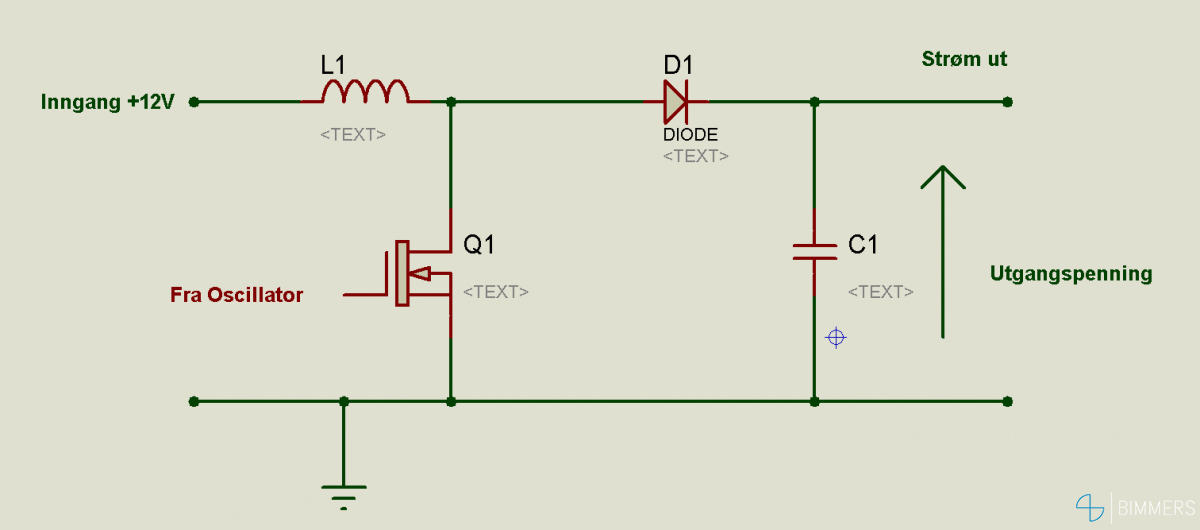

Kanskje ikke rette forumet for dette, menmen :P  noen som har, eller kjenner noen som har, peiling på bilstereo-forsterkere?  har en gammel 1500w rockford monoblokk som lager en jævli plagsom, høyfrekvent pipelyd.
Tror det har noe med strømtilførselen å gjøre, lyden endres/blir borte om jeg beveger litt på kontaktene til strømledningene.
Er ikke phonostøy eller lignende. Lager lyden uten phonokabler eller høyttalerledninger tilkobla. :)
Det sitter vanligvis en svitsjet strømforsyning i disse basert på 'boost-omformer' prinsippet. En transistor, gjerne en MOSFET-transistor svitsjer av og på en inngang og styrer dermed en strøm som går gjennom en spole.
Videre har man en diode og en kondensatorbank. Når MOSFET-transistoren leder går strømmen gjennom spolen og transistoren til referansen(jord). Dioden sperrer for strømmen som er lagret opp i kondensatorbanken fra før, følgelig lades denne ut gjennom lasten(forsterkerkretsen). Når transistoren så sperrer vil det fremdeles gå en strøm gjennom spolen(den vil gjerne tviholde på det gamle og motstå en strømendring). Denne strømmen passerer dioden(den står i lederretning) og lader opp kondensatorbanken.
Det er selve prinsippet. Det finnes nok mange fine forbedringer og slikt i et produkt, sikkert langt mer innviklet. Dette er hvertfall ideen.
post-50093-0-43302900-1428959992_thumb.p
Snekra en tegning i full fart.. Ikke lagt sjela i den..
Svitsjingen skjer svært raskt, vi snakker om frekvenser på flere MHz. Resultatet er at man oppnår en høyere utgansspenning enn inngangsspenning.
Jeg vil tro at det er oscillatoren(pulsbreddemodulator) som styrer svitsjingen som lager lyd(evt. transistor/halvleder), fungerer forsterkeren fint?

Oi, takk for svar! Litt trøtt, og rusten på elektrofronten, men tror jeg skjønner :) Den fungerer helt fint, er denne oscillatoren dyr å bytte ut? Har åpna forsterkeren, ingen synlige skader som jeg kunne se, har hatt en kompis som er elektriker til å kikke på det også..
Høres det rimelig ut at den slutter å lage lyd når jeg bøyer/tapper forsiktig på terminalene? :)

Høres og ut som dynamostøy :-P viktig med knallgod jording, signalkabel skilt fra strømkabel osv... Har vært borti defekt spiller som skaper dynamostøy og.
Lager lyden uten signalkabler eller høyttalerkabler tilkoblet, har prøvd med minuskabelen rett til minus på batteriet, og pussa ned så det ligger stål mot stål til karosseri.. :)
Hehe, var sløv å lese hele innlegget, redigerte i ettertid, men ser ut som Fredrik har greie på det ;-)
Greie på og greie på :---) , jeg tenkte kanskje det kunne være til hjelp dersom du bestemmer deg for å åpne forsterkeren, sette på strøm og se hvor lyden kommer fra.
Feilsøking på slike produkter krever gjerne litt tolmodighet og i mange tilfeller tilgang på kretsskjemaer. Det finnes firmaer som reparerer slikt og har tilgang på litteraturen som skal til.
Når jeg tenker meg om så kan det like gjerne lyden komme av at det trekkes store mengder strøm et sted i kretsen grunnet feil, hvem vet.
