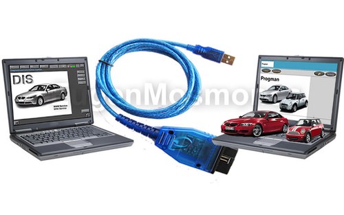

Jeg har kjøpt ny LCM (brukt) slik jeg kunne få automatiske kjørelys. Har byttet og alt..
Men får ikke programmert om KM og VIN. Jeg har kun ediabas (inpa, nsc expert osv).
Har lastet ned TRC filen, men fant ikke noe om vin eller km der inne..
Jeg har denne kabelen: (med overgang til OBD I)
Med Bmw Scanner 1.4.0 (demo versjon) får jeg kommunikasjon med modulene, får lest av km og vin som er på modulen.. men får ikke endret denne pga. demo versjon.... Når jeg prøver med fullversjonen får jeg ikke kommunikasjon fordi bmw scanner ikke er klar..
Så; Må jeg ha bmw-scanner software og "hardware" som denne; images?q=tbn:ANd9GcQQh-X_Re2dlnGORL2ExYuDOQEK1dmQXepk54R-6Ck--iSo94rxYw for å få endret vin og km? ;O
Nå virker ikke blinklysene og får opp ørten error messages i check control i speedo så håper på raske svar:D
Det kan jeg ikke svare på, aldri prøvd det, men PA soft bmwscanner trenger en egen kabel, det funker med demo versjonen med alle kabler, men ikke full versjon
