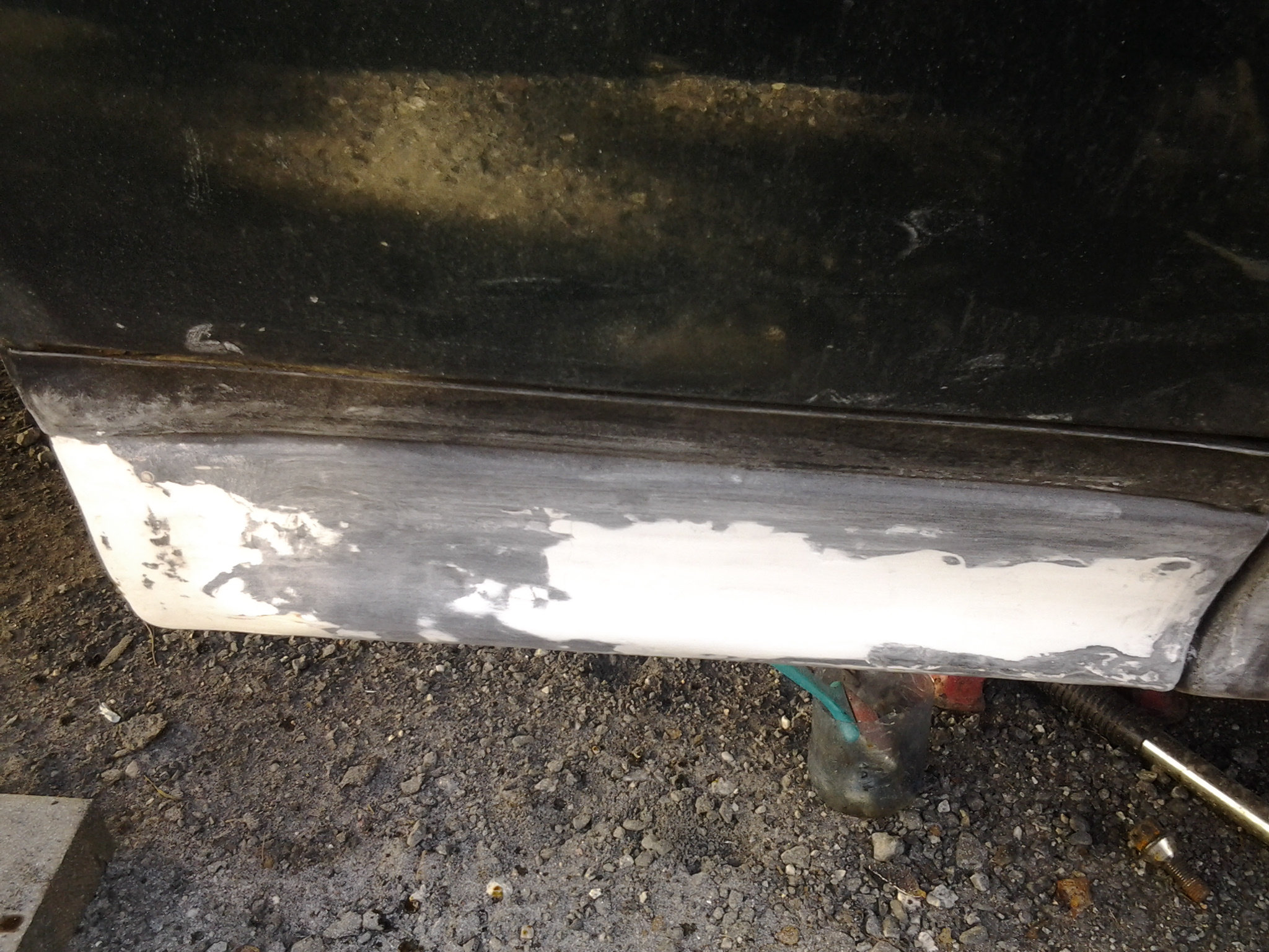

sveigis Skrevet August 13, 2016 Forfatter Skrevet August 13, 2016 Ser visst ut som at jeg ikke får gjort ferdig bilen denne helgen da været ikke står på min side . Men litt deilig og vite at jeg kun skal slipe ned overflaterust og tektylere. Skal og pusse ned og sparkle opp nederste del av forskjerm da der var ugjevnheter pga rust under tektyl en der. Men ingen big deal,da dette er gjort blir det helt igjen:). Men skal vise dere noe. Jeg sa at den var rustet nederst i forkant. Ser jo lite ut: Men når du har plukket litt og grovrengjort ser enn egentlig at ting er større: Dette ser jo katastrofalt ut på bildet men,, dette blir kappet bort da det ser mye større ut enn på bildet . Dermed har jeg friskt stål og det beste,plastinnerskjermen dekke absolutt alt. Og ingen ser forskjell foruten de som eventuelt plukker av innerskjerm. Men hvem skal gjøre det? Bilen er min og ngen andre skal snoke der enda Gorg, Marius2002 og Freakshow reagerte på dette 3
