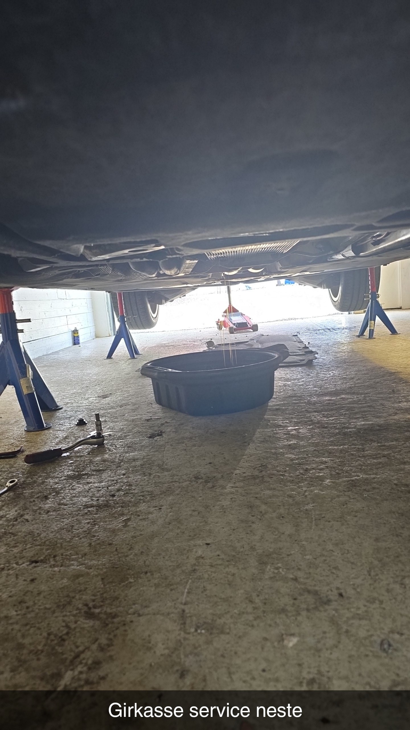

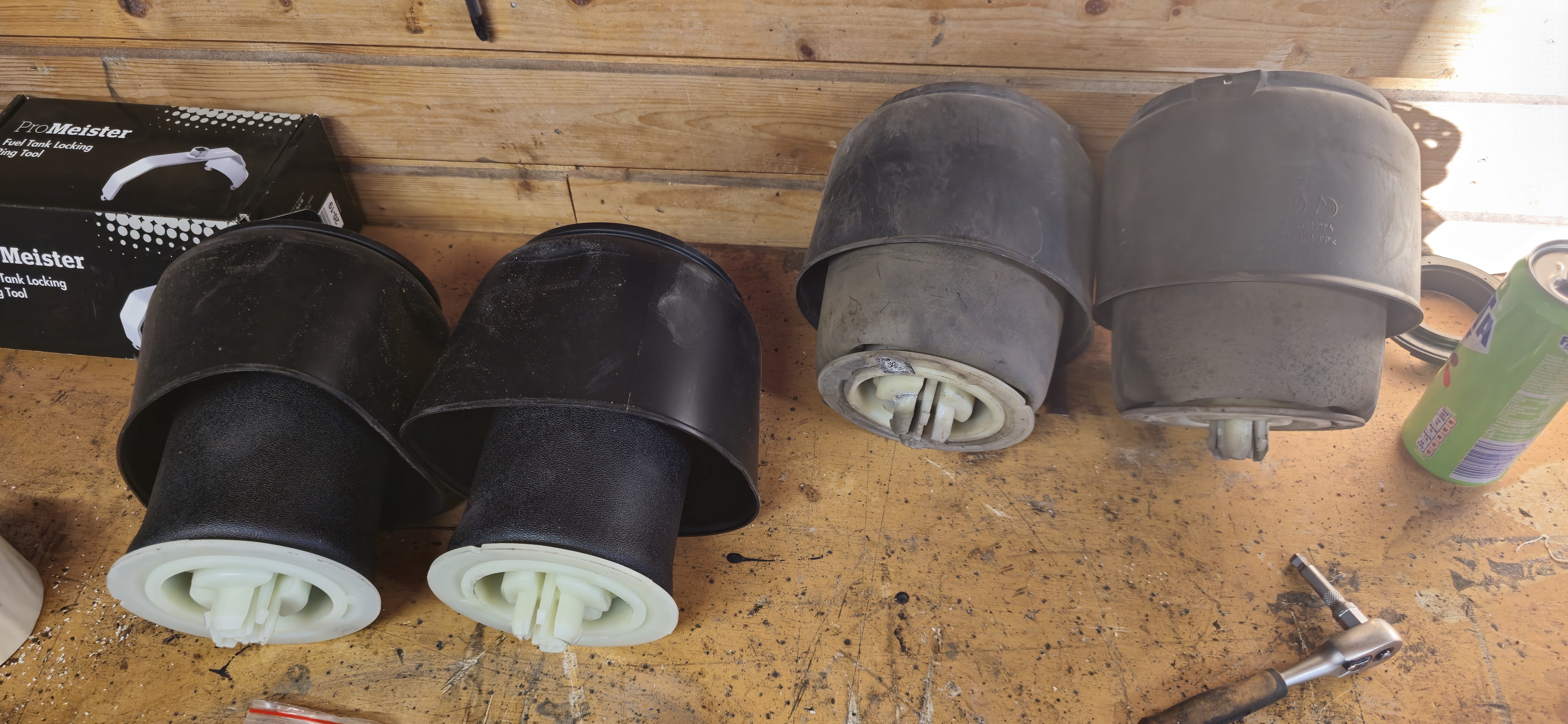

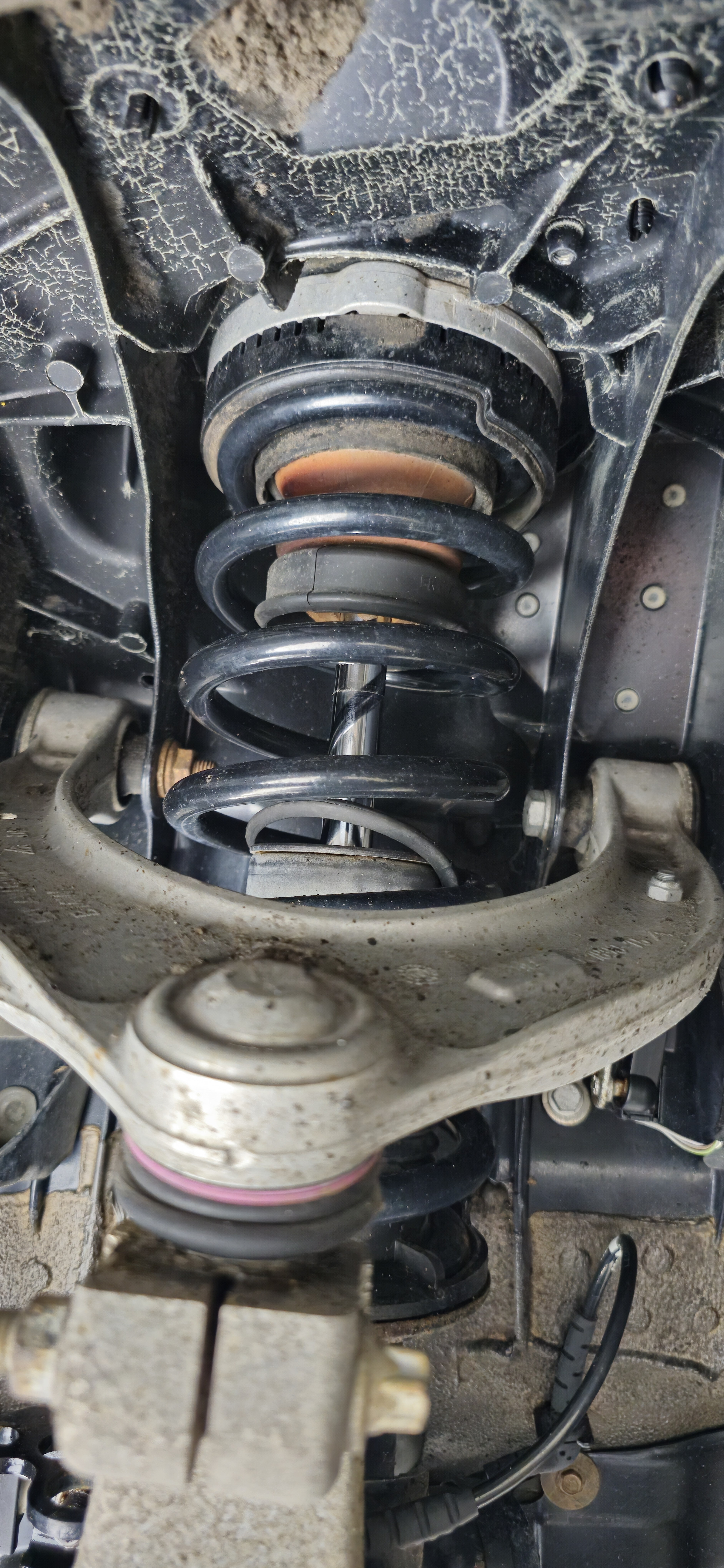

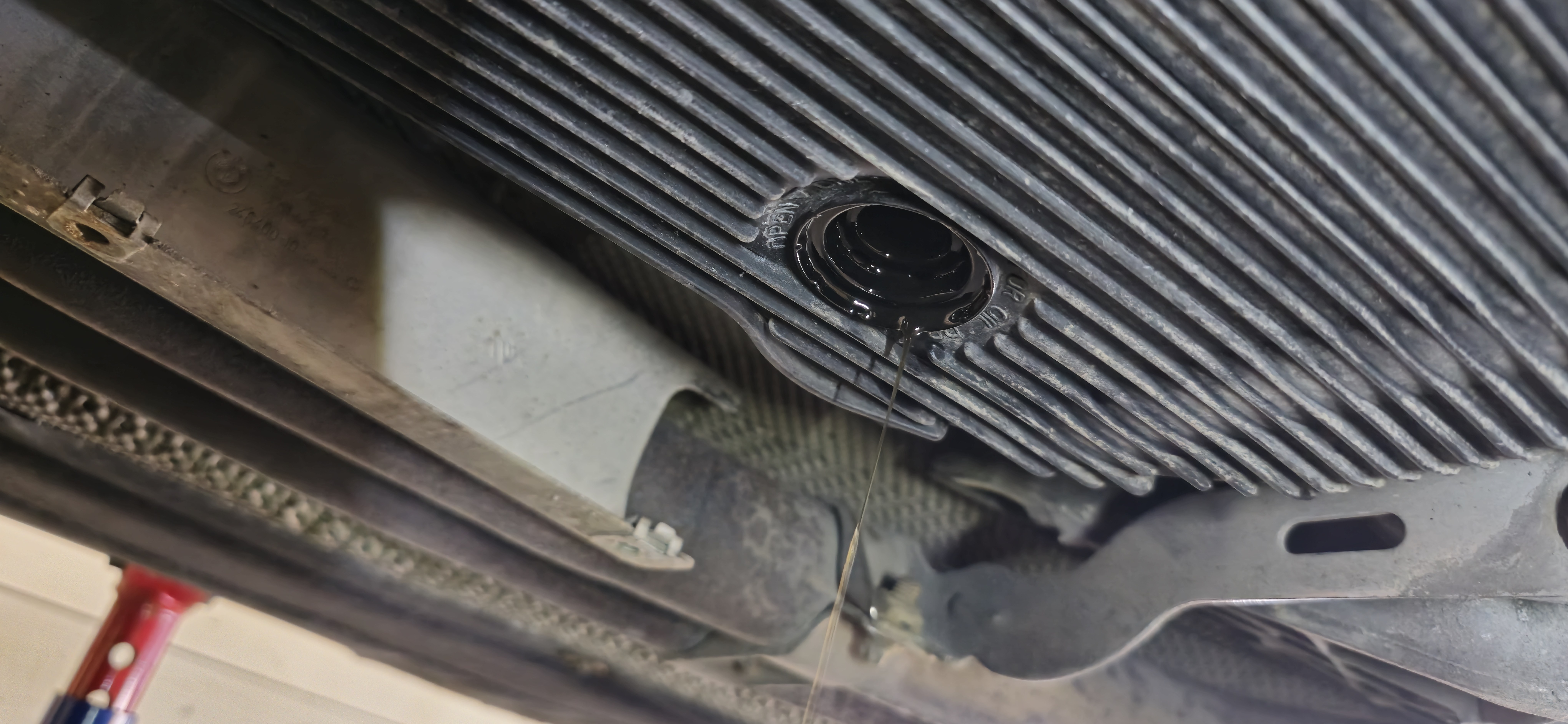

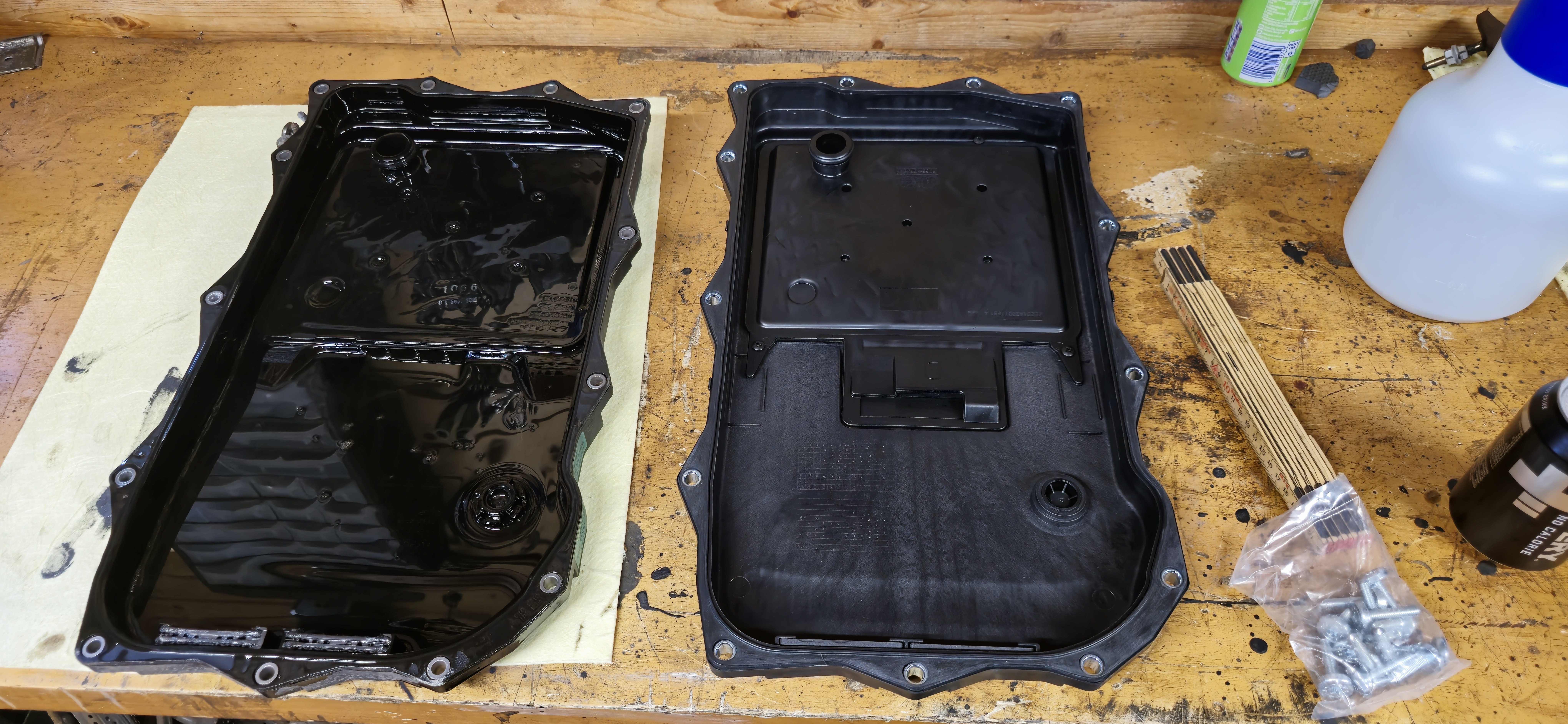

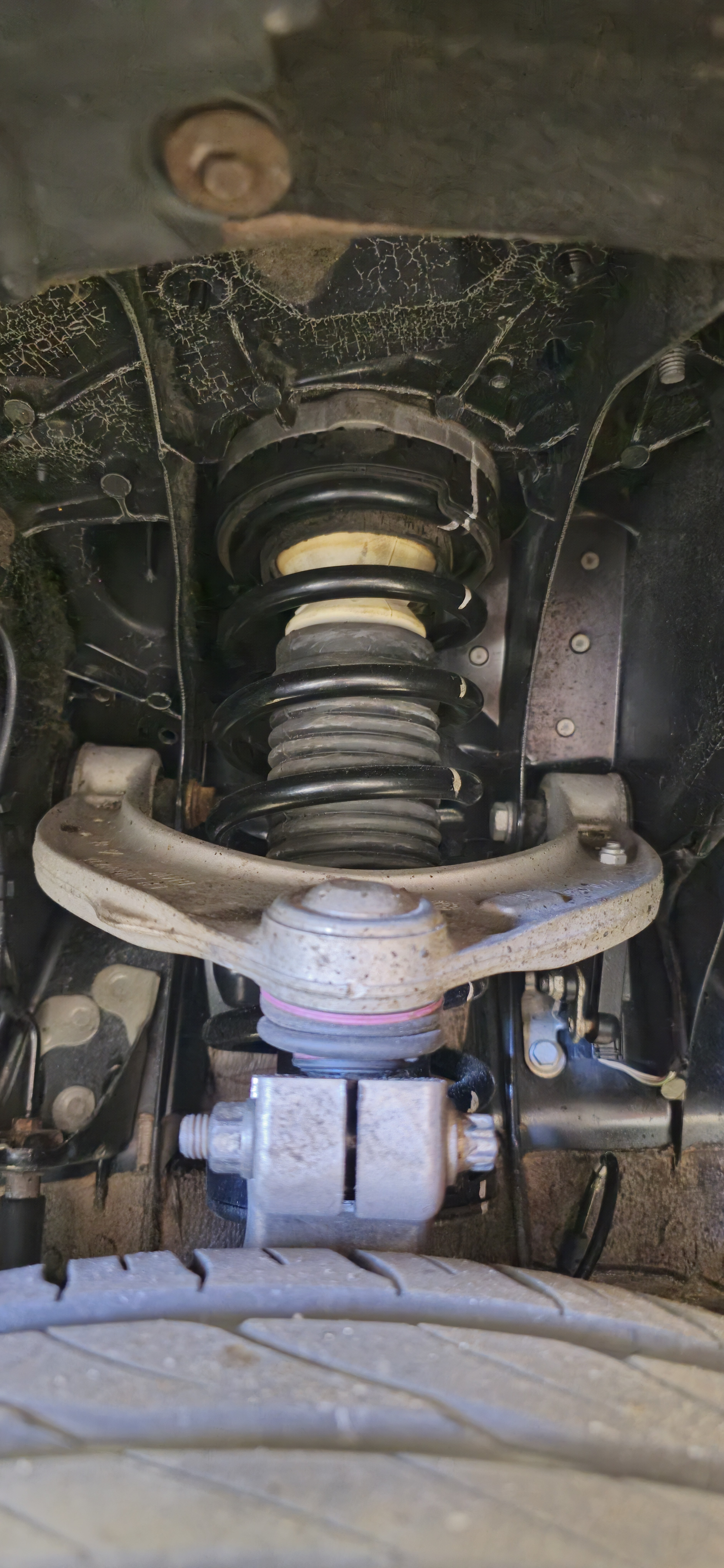

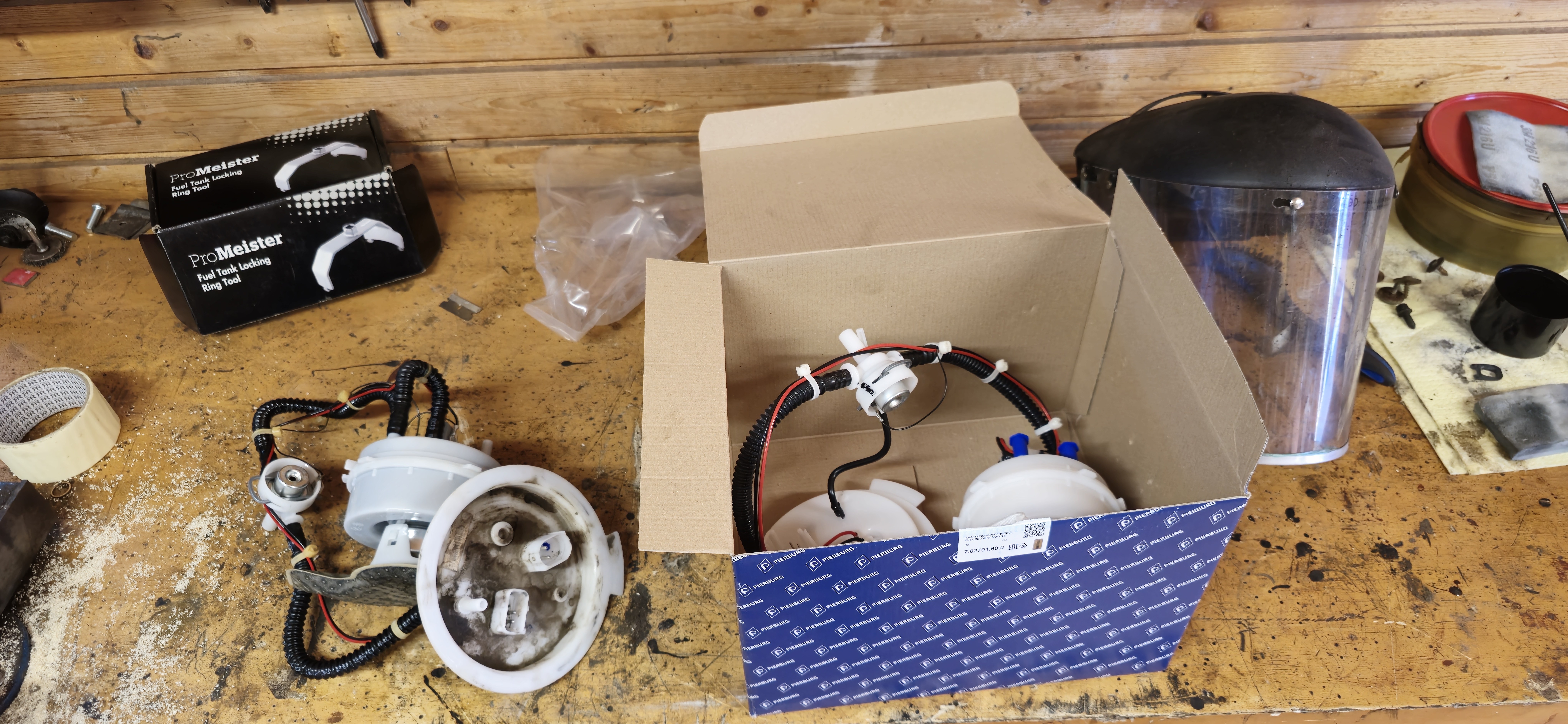

RemyNG Skrevet Mai 7, 2025 Forfatter Skrevet Mai 7, 2025 Man kjører på med mer vedlikehold når det nærmer seg Italia tur. Er hvertfall på tide å bytte støvmansjettene framme da de blir mer og mer spredt rundt på gårdsplassen. Og for å helst bevare EDC demperne så lenge som mulig uten at de skal lekke så er det greit med nytt. Tok litt lengre tid å bytte disse enn det var f.eks bak, der gikk det 30 minutter fra bilen var satt på bukk. Mens framme gikk det noen timer. Så fikk jeg brått fusking og delvis stopp her om dagen, diagnosen viser kortslutning på bensinpumpa i tanken. Var nokså fint at ny pumpe hadde jeg bestilt og lagret i hylla i noen måneder. Gikk nokså greit å bytte det det som tok lengst tid var å løsne låseringen selv med rette verktøyet så god gammel Hammer og flattjern var lettere. Og mens jeg da har bilen oppe kan like så greit bytte luftbelgene bak samt ventilblokk og magnetventilen. Disse var fra bilens produksjonstid og nye belger hadde liggende. Så gikk da det noen dager og tenkte kanskje det var på tide med en olje service på girkassen. Filteret er fra 2010 så det var nok på tide. Etter skift ble det en tur og for en voldsom endringer i girskiftet etter dette ble gjort. Helt uten det lille hakket når det bytter gir.. Så fikk jeg NOXem sensoren da jeg har feil kode på oppvarming av kolben. Så da blir dette skiftet neste uke en plass da det nullstilles og sånt etter innstallasjon. E.C., omaewamoushindeiru, ///M-ini95 og 1 annen reagerte på dette 4

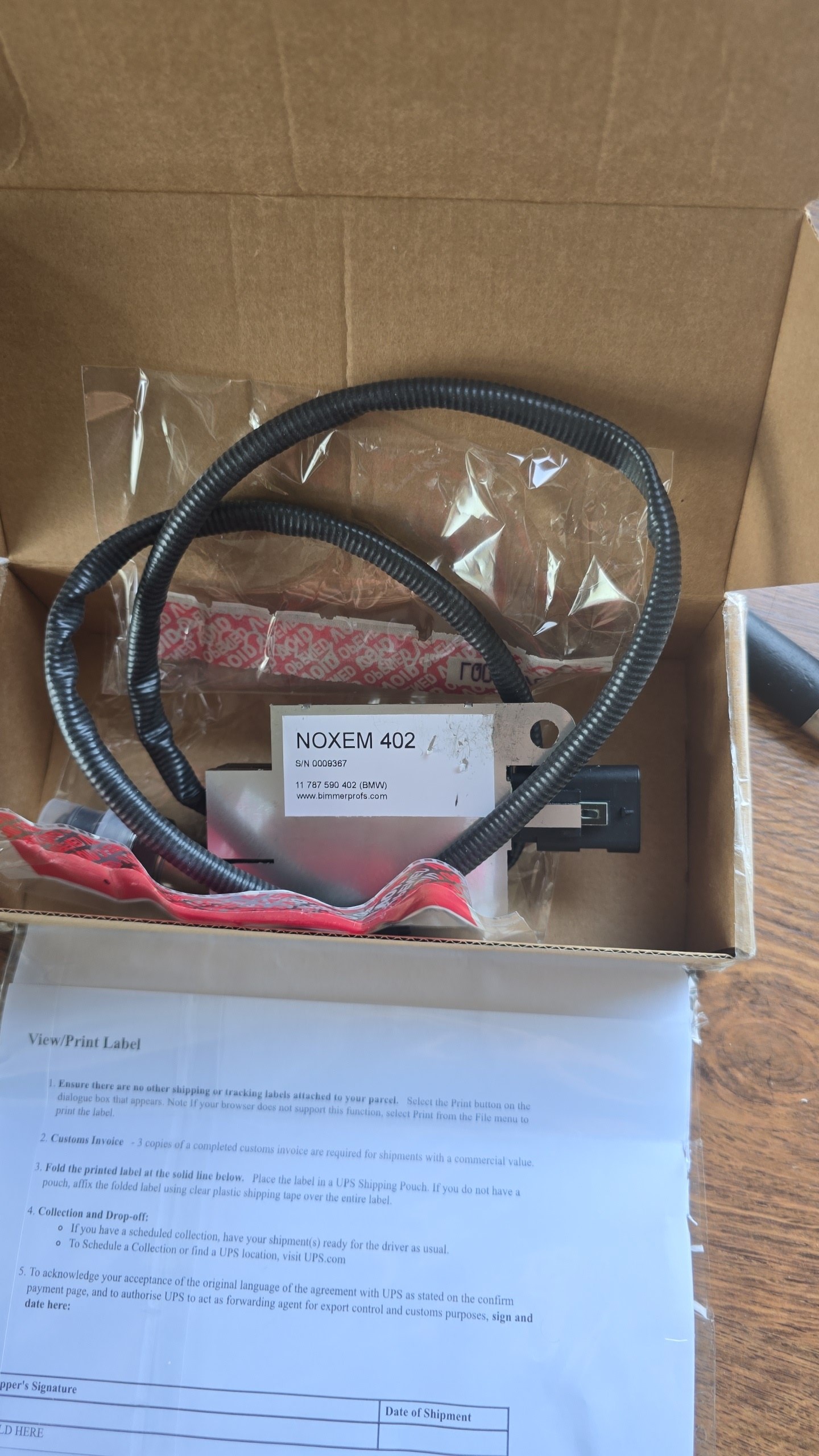

RemyNG Skrevet Mai 29, 2025 Forfatter Skrevet Mai 29, 2025 Liten update. Alltids greit med utgifter flygende etter hverandre når man helst skulle unngått det. Den berømte 3 lampene på E53n kom opp idet jeg skulle dra hengern med skrotten på dynga. Akkurat det jeg trengte, når man hadde lagt av planer med henger og bilen. Da ser det ut som det er noe galt med servomotoren. Så bestiller nytt og avventer med bruk av bilen. Men for å toppe det hele så fikk jeg steinsprang fra en tipp bil på F11n. Og dagen etter ble det jo kjempe varmt den dagen, ACen ble brukt. Så noen timer i stekende sol og når jeg skulle ut å handle. Da oppdager jeg at frontruta hadde sprekt opp. Helt glimrende Så da ble det en ringerunde og kontakt runde. Ny rute ble ordna, og bilen rett hjem og i garasjen for polering for det trengte den virkelig. Ble blankt og fint med litt mindre steinsprut på panseret. Og @Evenlode bestilte opp en annen type frontrute til bilen når man først skal bytte det. Og ny servomotor til E53n kom noen dager senere. Så da var det under bilen å bytte noe som går temmelig fort unna. Også tar man titt på den gamle når man først hadde den ute. Ja den var temmelig sprengt ja. Så satser man på at det hvertfall holder nå. Ikke noe mer 3 lamper og alt funker fint igjen. E.C., Evenlode, Shattered og 4 andre reagerte på dette 7
