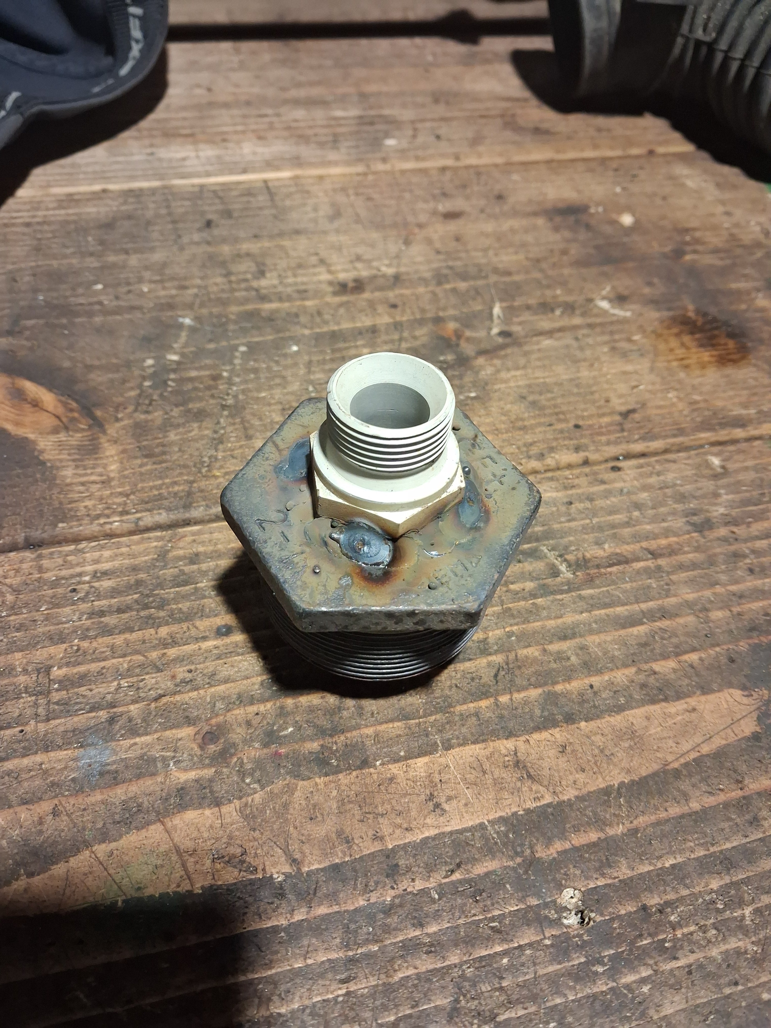

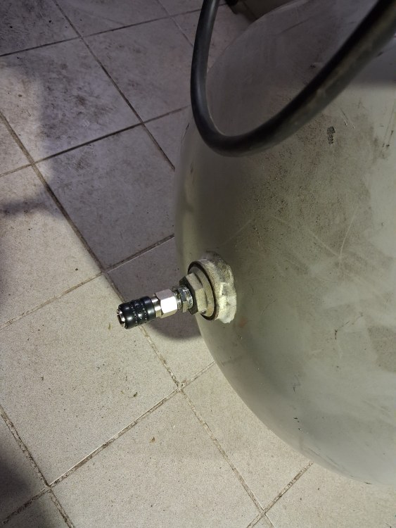

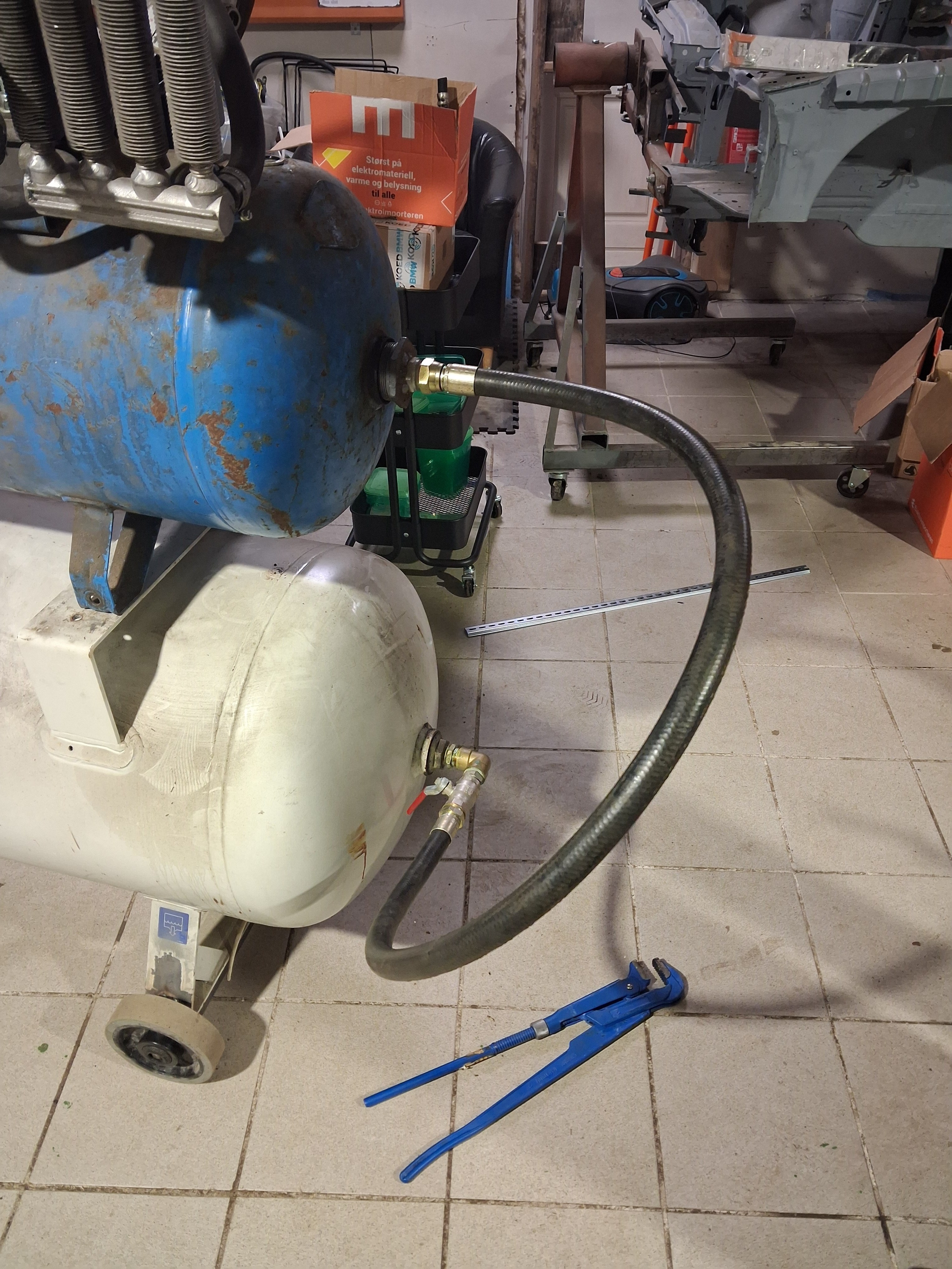

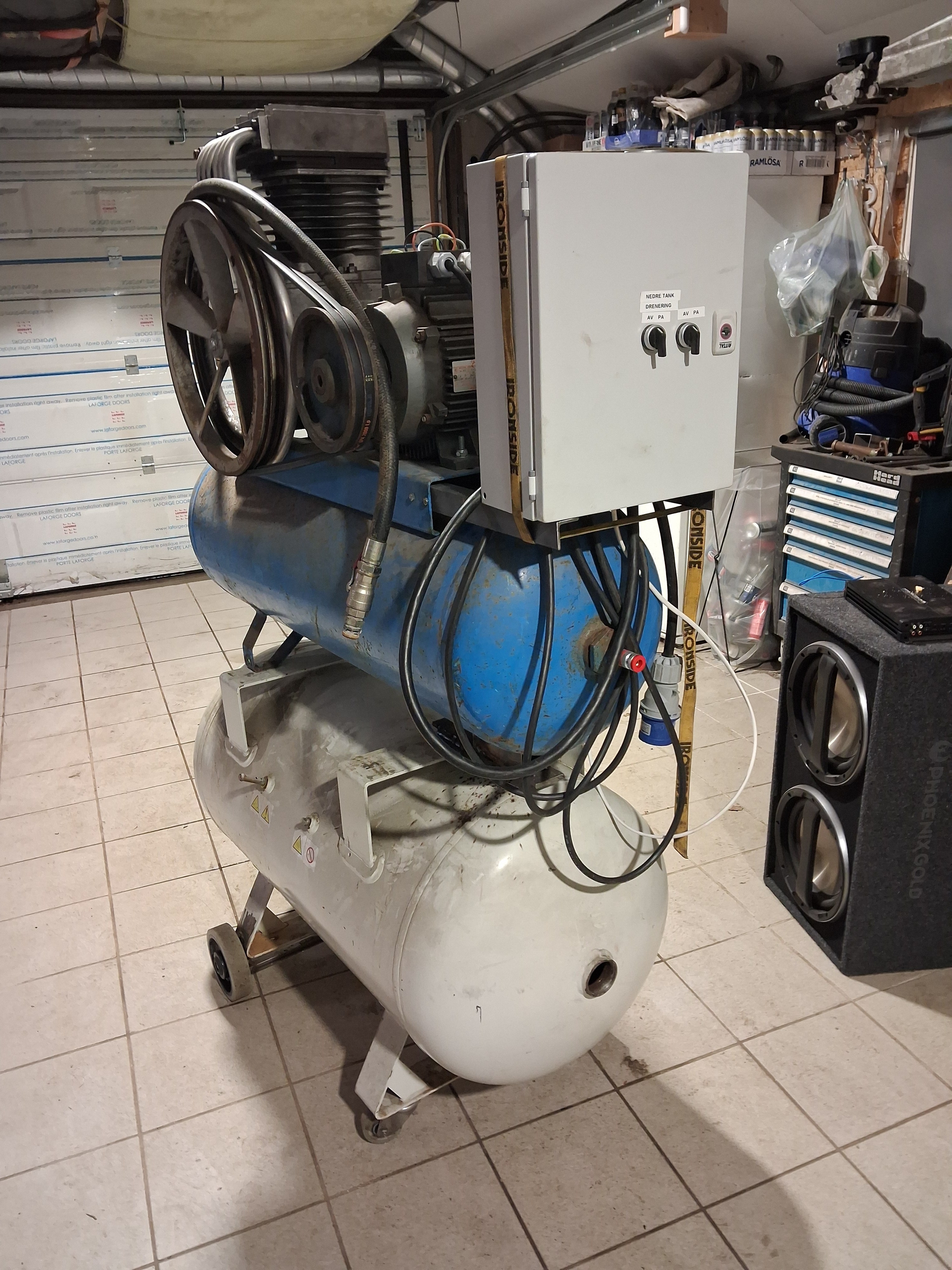

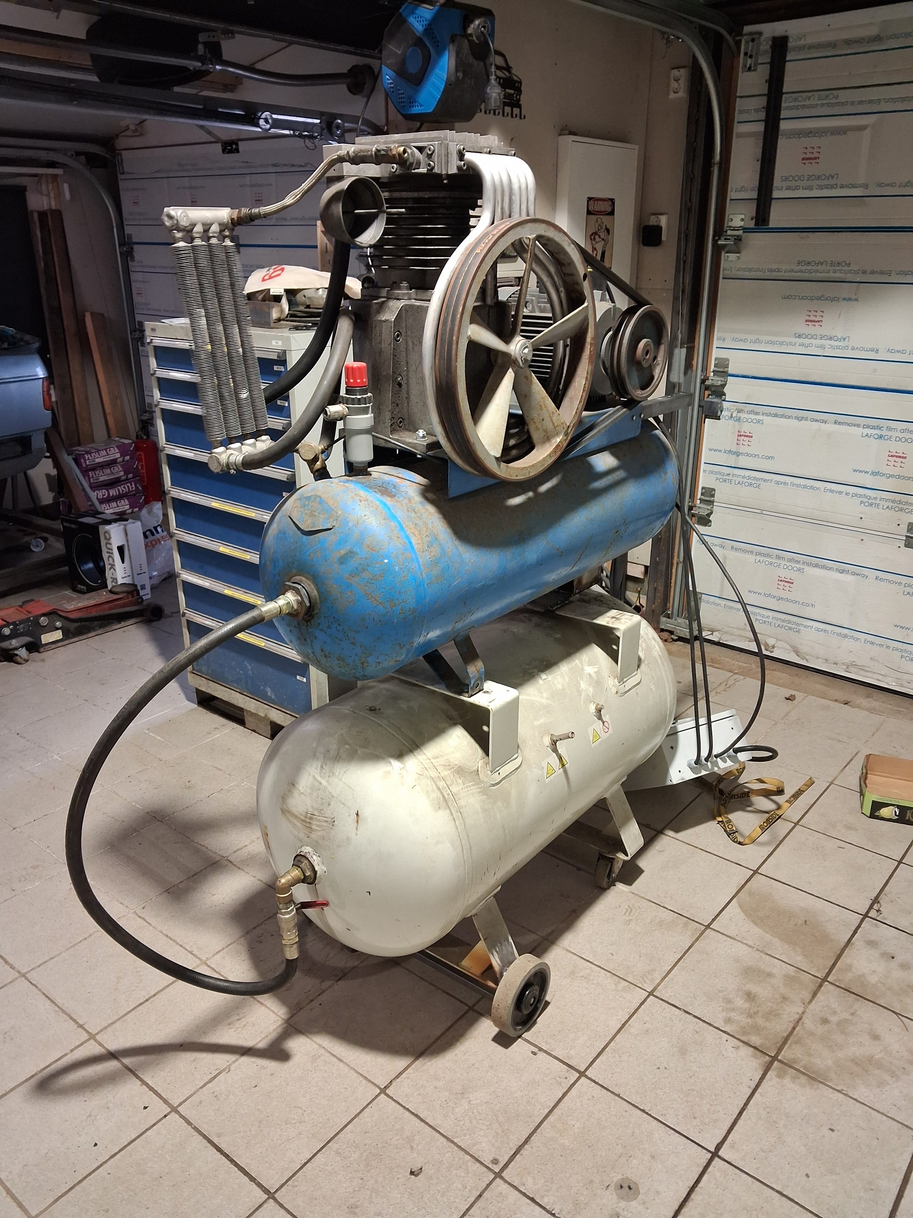

janerik171187 Skrevet Mars 21 Forfatter Skrevet Mars 21 Ble en liten økt igår Titta mer på kompressor prosjektet, ekstra trykktank. Vakke bare bare finne adapter som passer. Men hadde klart få tak i en reducer ned til 1" og hadde visst en slangekopling som passa på slangen jeg hadde til tanken. Så fant fram sveiseapparatet. Ble varmt nok ihvertfall 😅 Passa da bra på tank, må nog bruke noe tetning. Fant og deler så jeg kan ha slangeuttak på andre enden. Men blir denne fastkoplet så bruker jeg større og koplet rett på røra i garasjen. Trykkteste igjen da, ikke helt enig med meg selv hvordan jeg skal gjøre det. Blir nok brukt vann. Tilbake til e30'n. Fant fram nye autopassbrikka da gidder ikke mndspris. Montert, kunne vært svart da 😆 Tenkte ta en lengre tur idag så rota litt i kassa med ting jeg har handla på temu. Liten android auto/apple carplay skjerm, 4tommer ca. Fin i e30 når man er på langtur. Testa også annen versjon, bakspeil med dashcam og android auto/apple carplay, fungerte bra den og, men ikke mye speilfunksjon ser det ut til da. Filmer ok Ble lille skjermen, den passa bra nedi der. Ikke så synlig da Klar for tur til sverige 😁 Tanke "billig" i Strömstad På taket på nordby Bil fungerer bra, men er noe røyk fra eksos når man gir på skikkelig ut på e6 110sone, så tipper jeg bør bytte ventilteninger. Har noen liggende, så skal se på åssen det er å bytte de med motor i bil 🤔🤔 Oljenivålampa kom, men forsvant like fort, oljenivået var perfekt på pinnen Fylte kjøleveske før turen da det var nesten tomt i tanken, hadde dog ikke fyllt siden jeg lufta så satser på at det bare var noe luft som har lufta seg. Bil er knusktørr og lekker ikke noe når den står parkert så tror ikke den bruker vann, ikke unormalt trykk i systemet heller. sveigis reagerte på dette 1

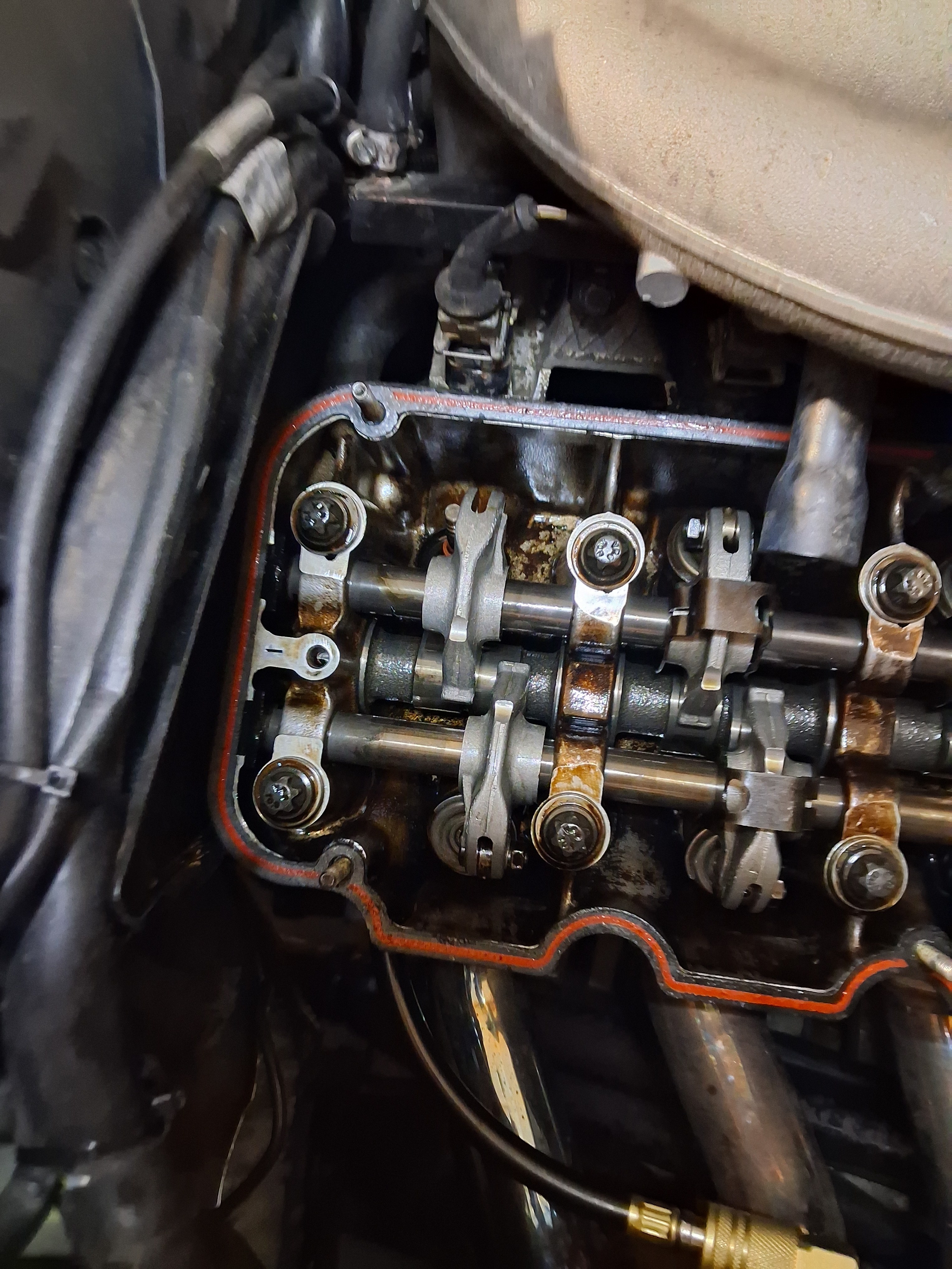

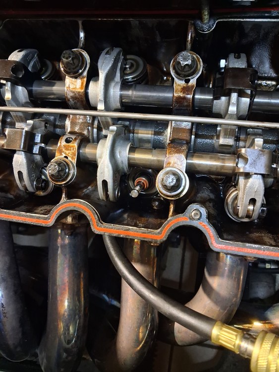

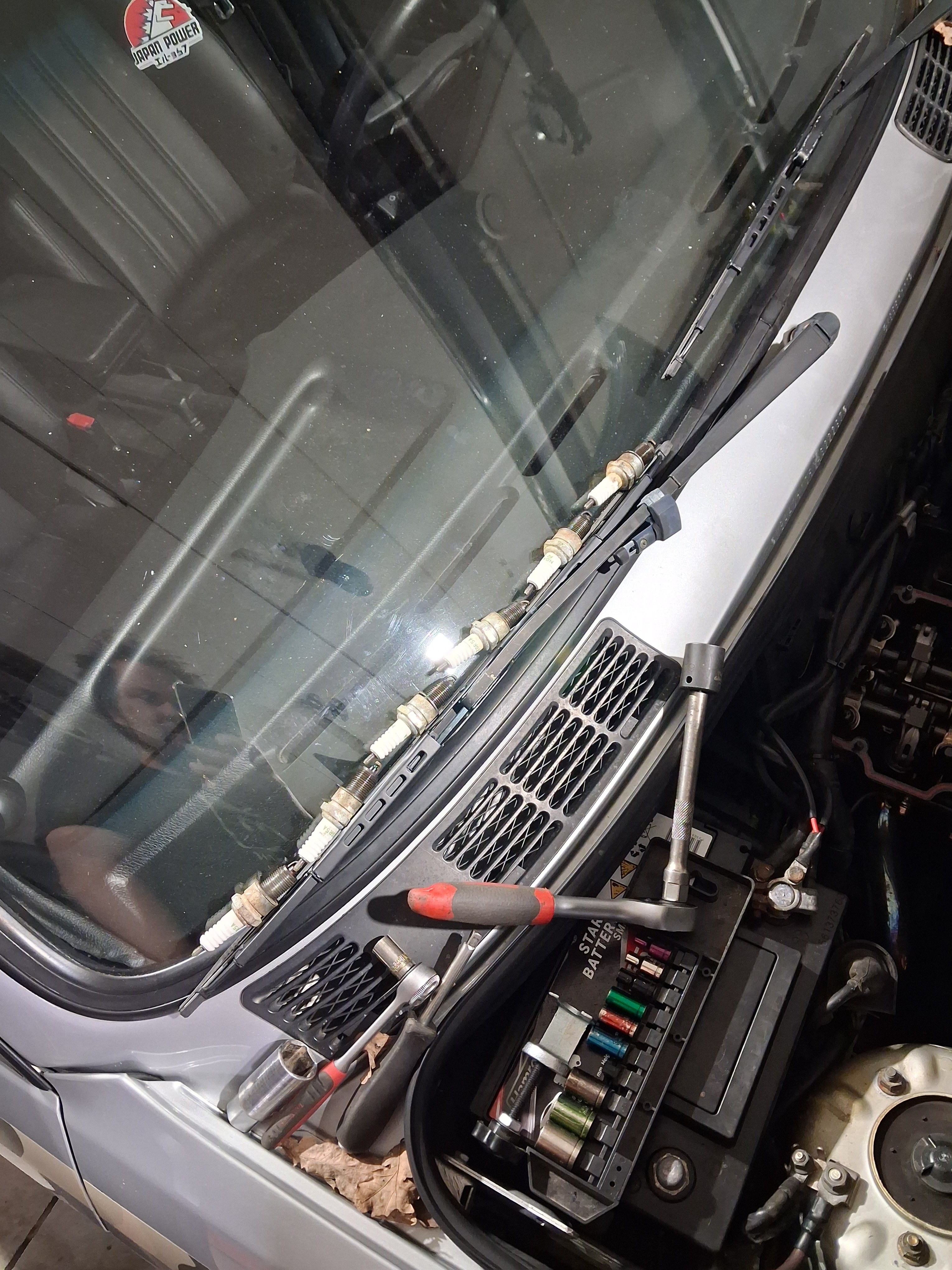

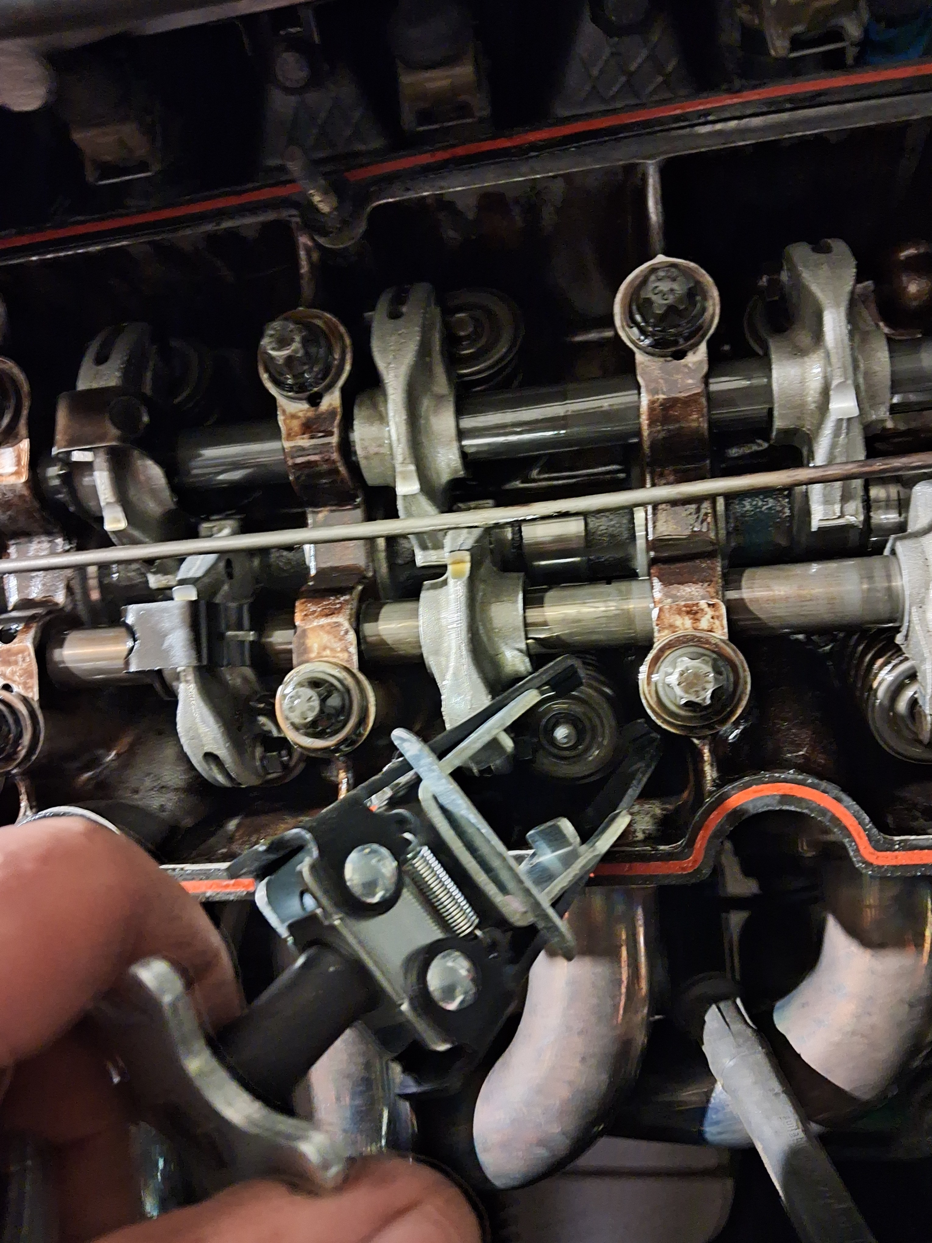

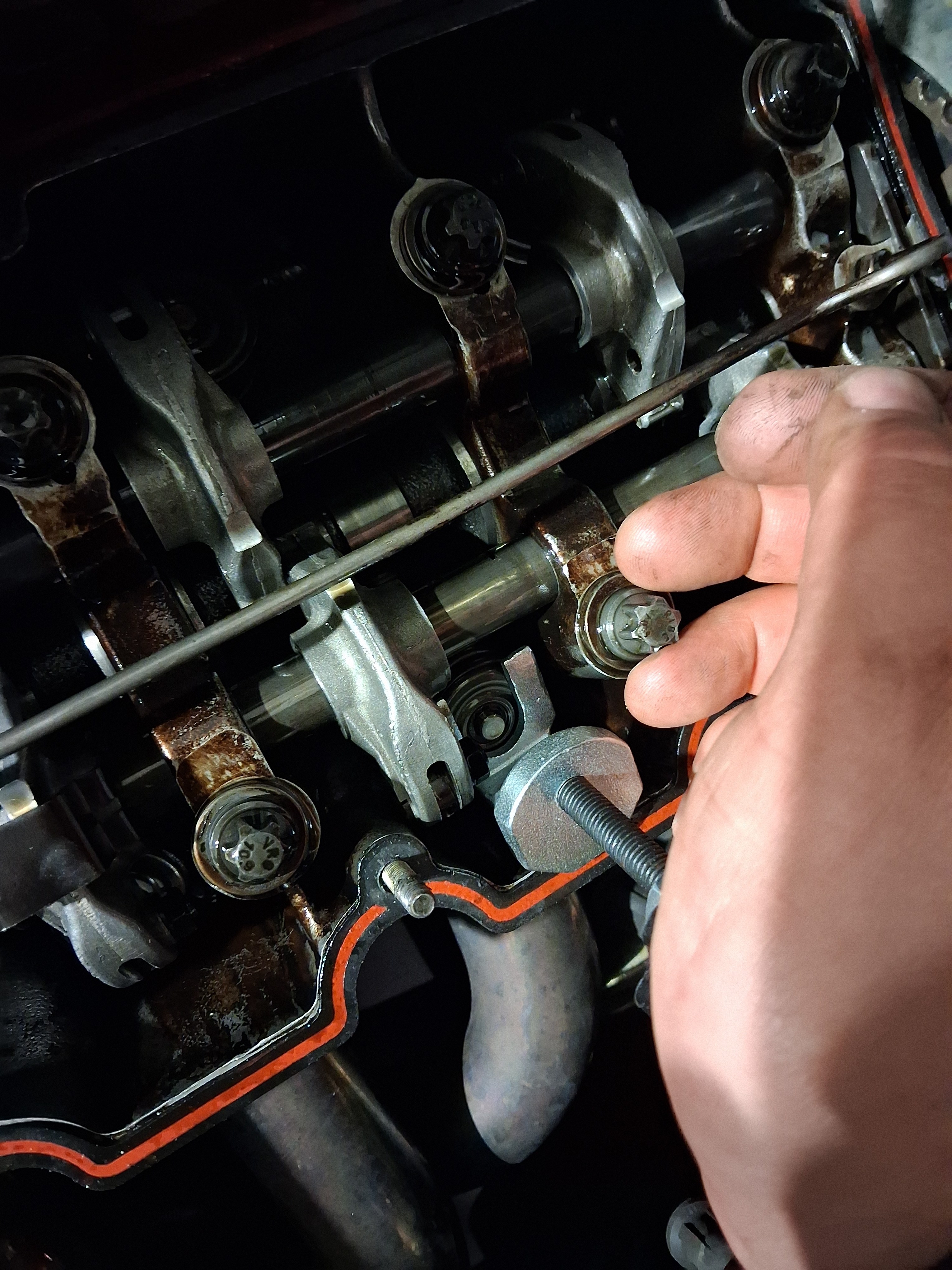

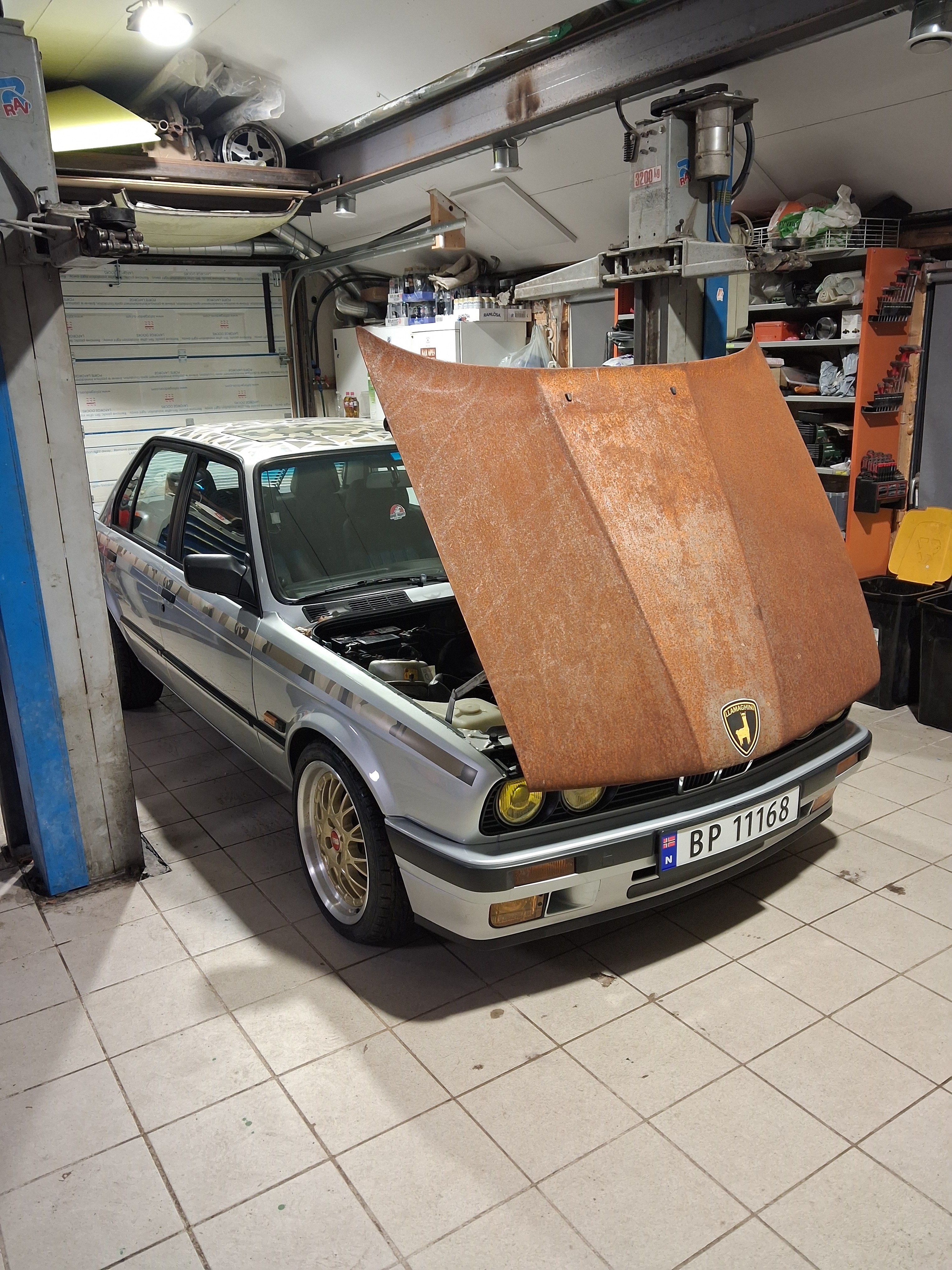

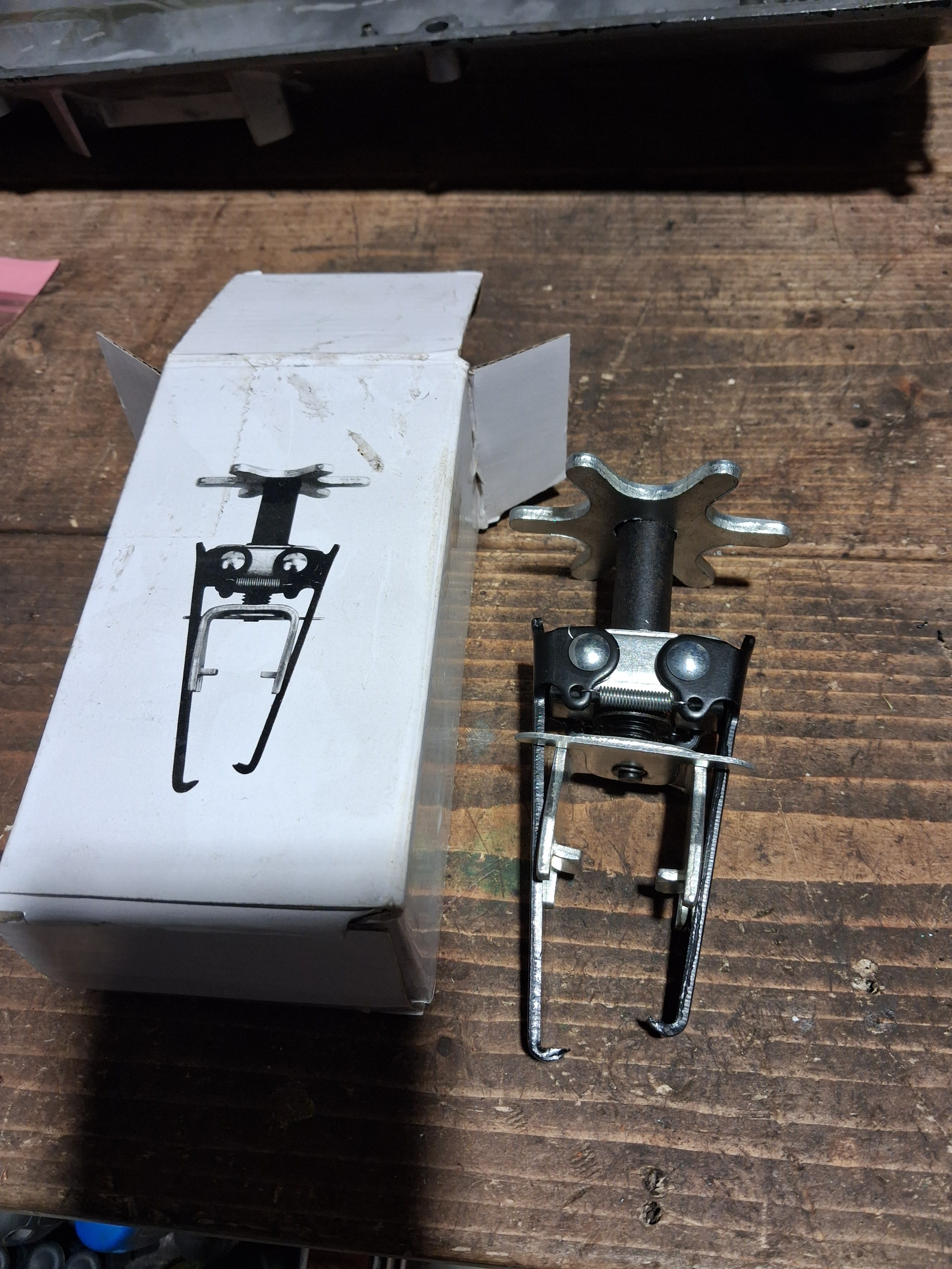

janerik171187 Skrevet Mars 22 Forfatter Skrevet Mars 22 Begynte dagen med å se på å få trykktesta nedre tank på konpressoren. Fikk fyllt den med vann og tedta på 11bar. Holdte trykket og ingen lyder så satser på at den tåler 9bar da Blås ut litt vann 😆 20260322_145557.mp4 Fjernet proppene i endene så den får tørket seg en stund før jeg kopler den sammen helt. Fant fram noen ventiltetninger Bilen inne på bukken Løsnet klipsa som holder vippearmene Ser ut som at det skal la seg gjøre få av fjørene uten å gjøre annet enn å skli vippearmene bort. Godt man har handla litt på temu 😆 Men blir litt trangt. Uten vippearmer hadde det nok gått, men gidder ikke ta av de om ikke jeg må. Men ser ut til at jeg skal klare få til noe med denne viskerarmavtrekkeren jeg også handla på temu. Har en sylinderlekkasjemåler på vei i posten som kan brukes til å trykksette sylinderne, men hakke fått den ennå, så blir modifisering av kompresjonsmåleren min, kappet av slangenippelen og skal sette på en luftnippel på den men må handle en mindre en imorra før jeg begynner Satser på å kunne bytte tetningene imorgen KMT og Ampera reagerte på dette 2

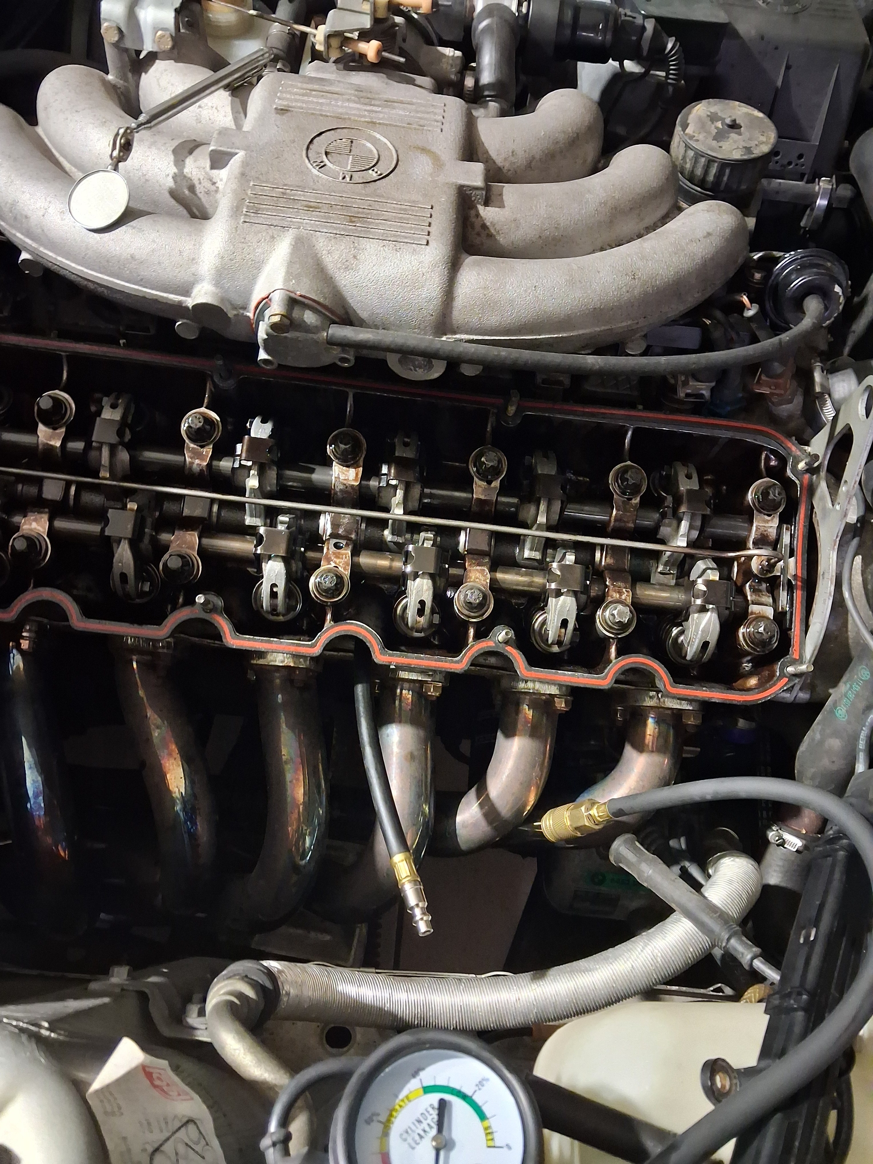

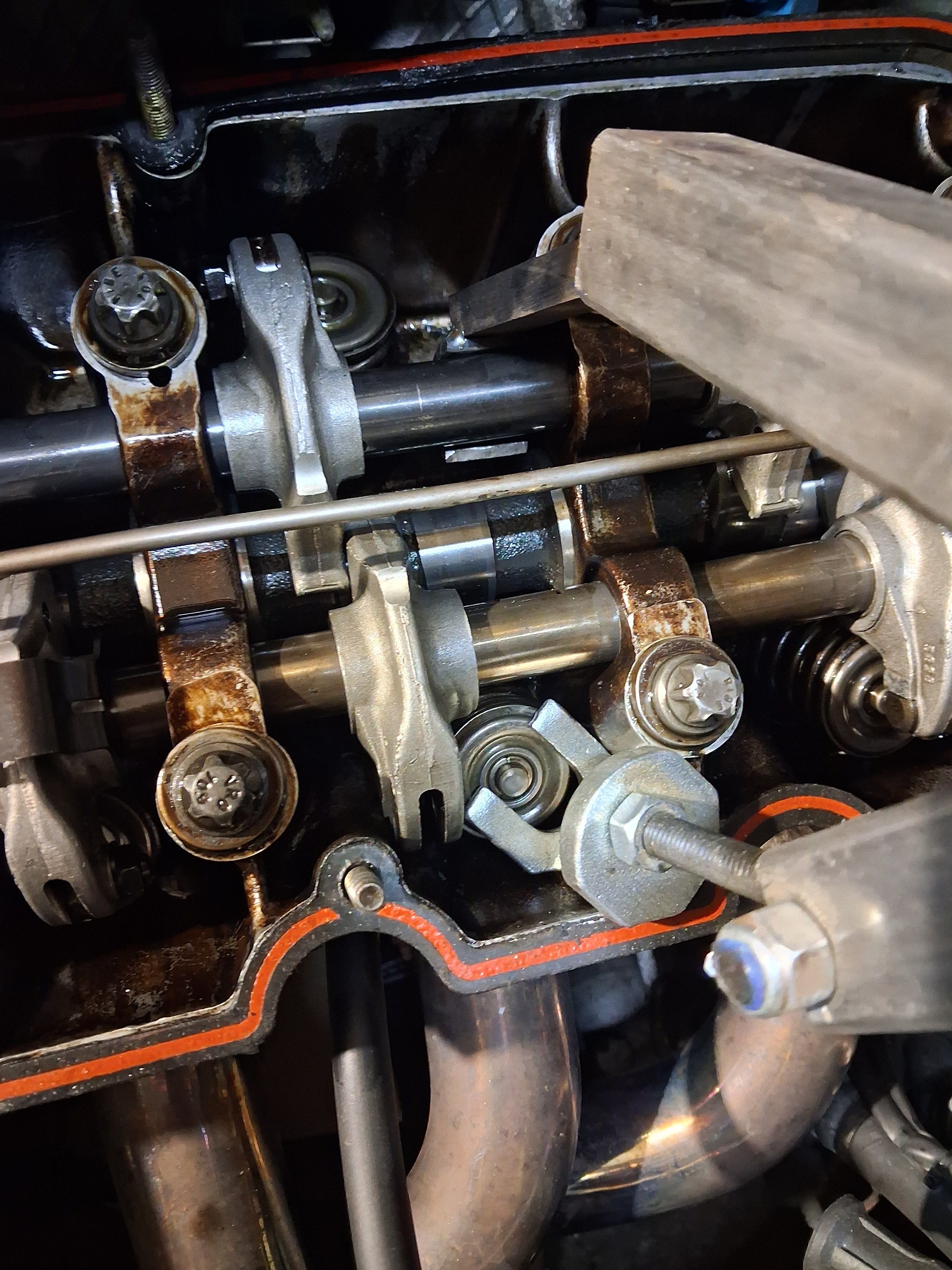

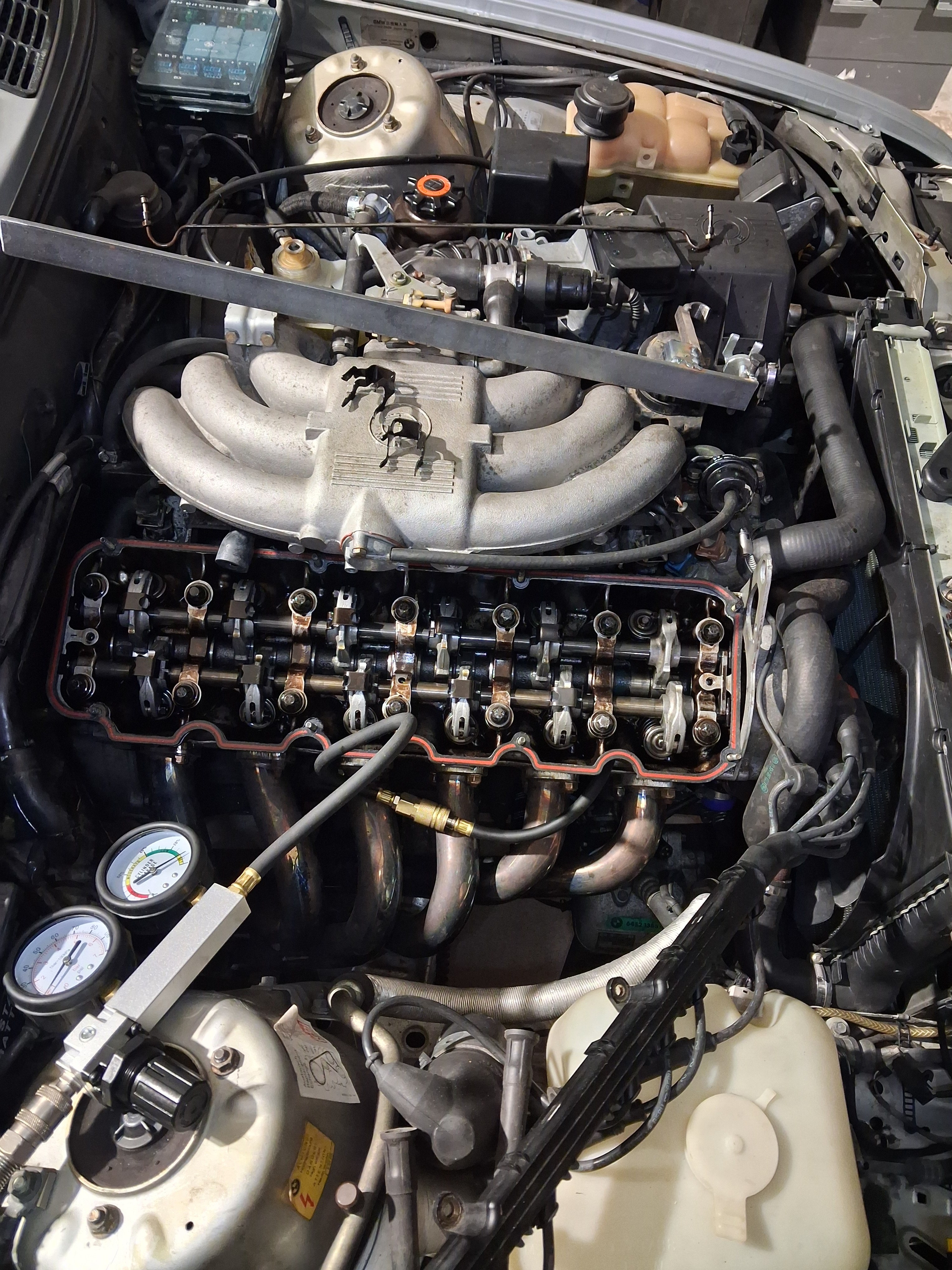

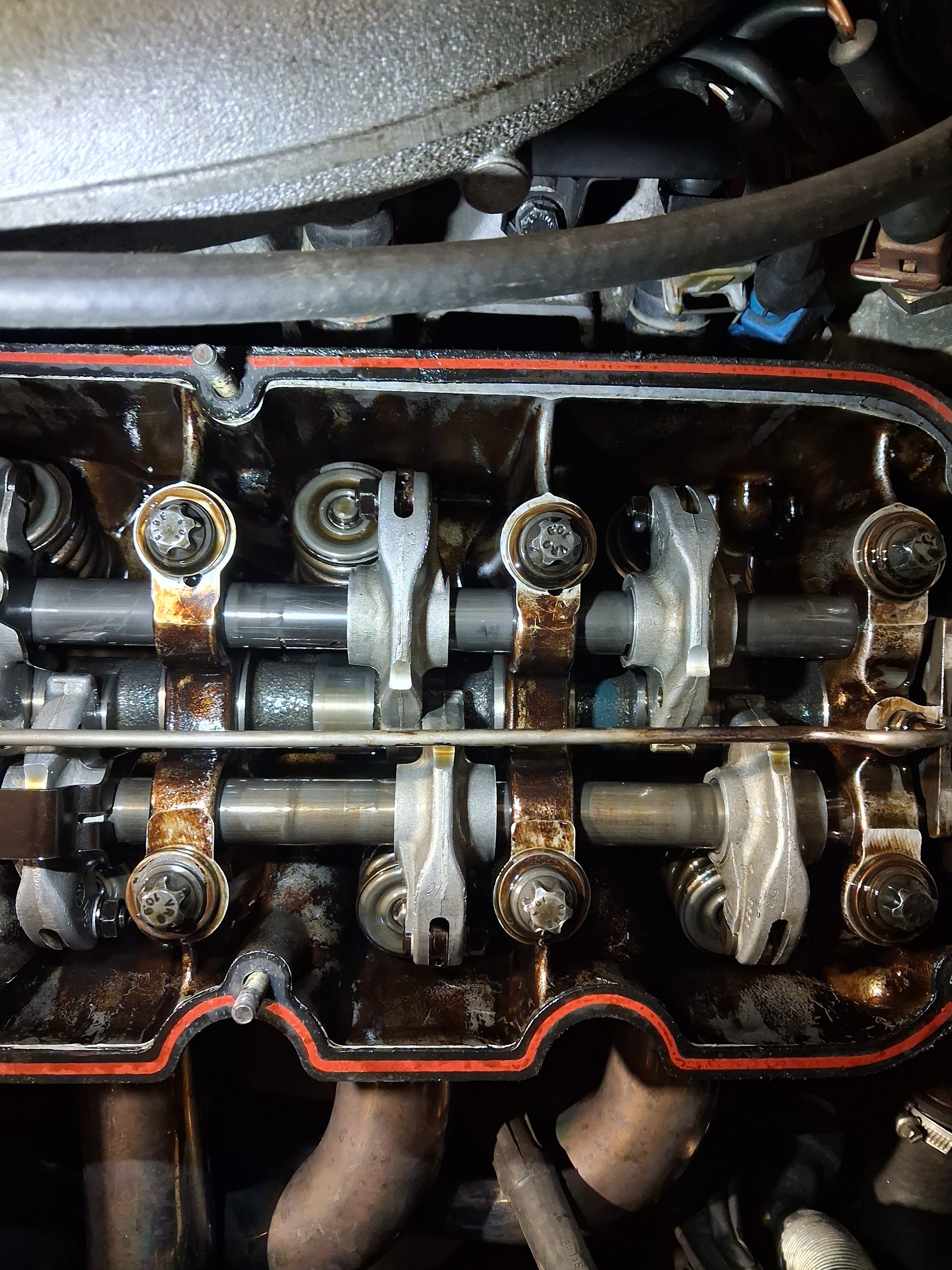

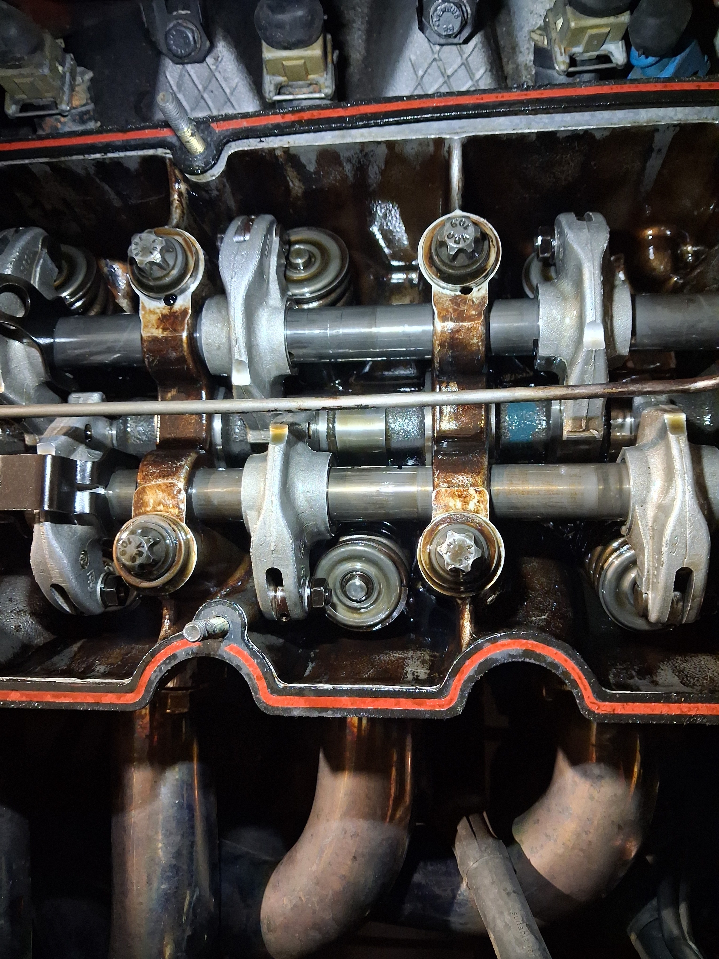

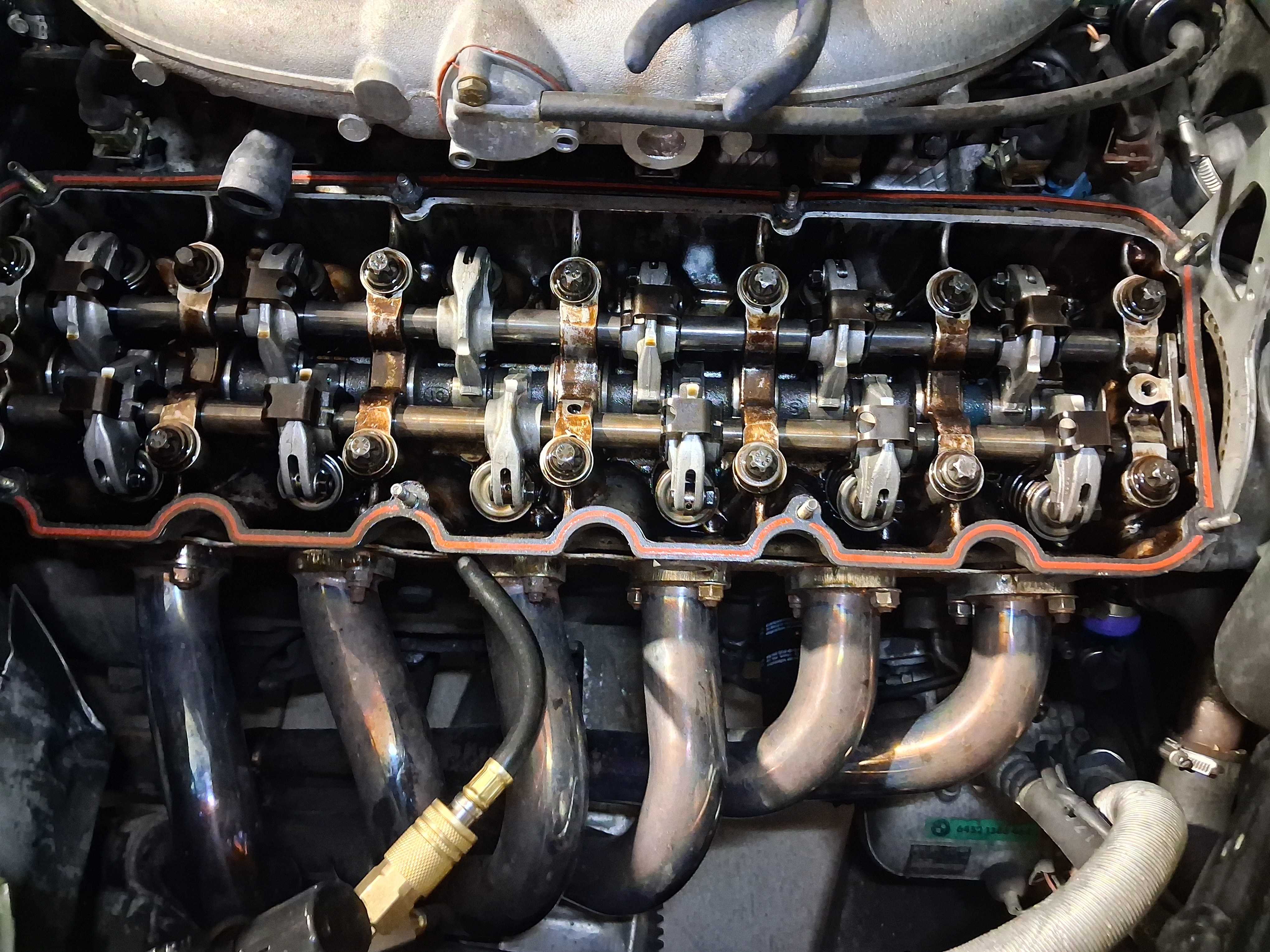

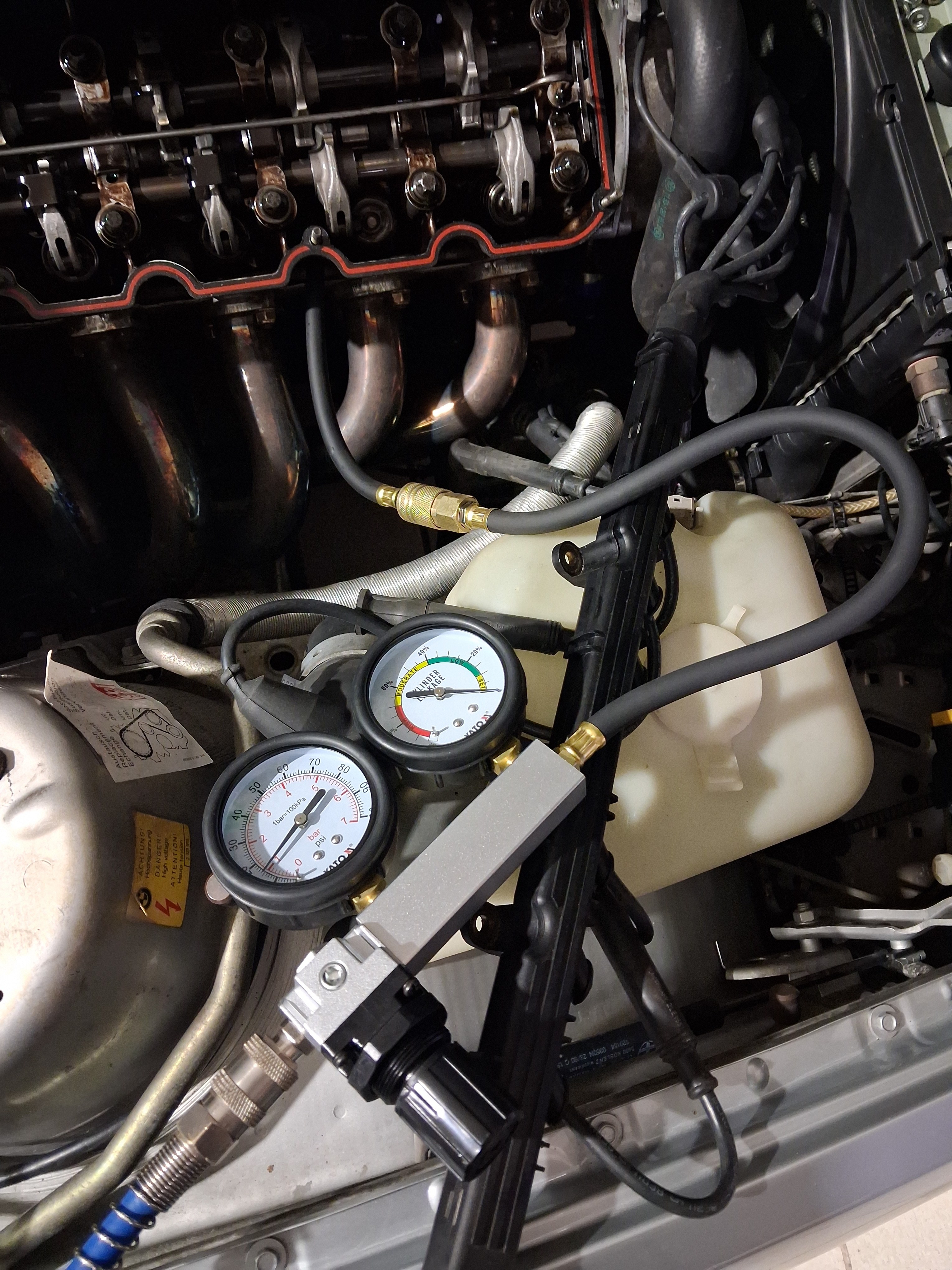

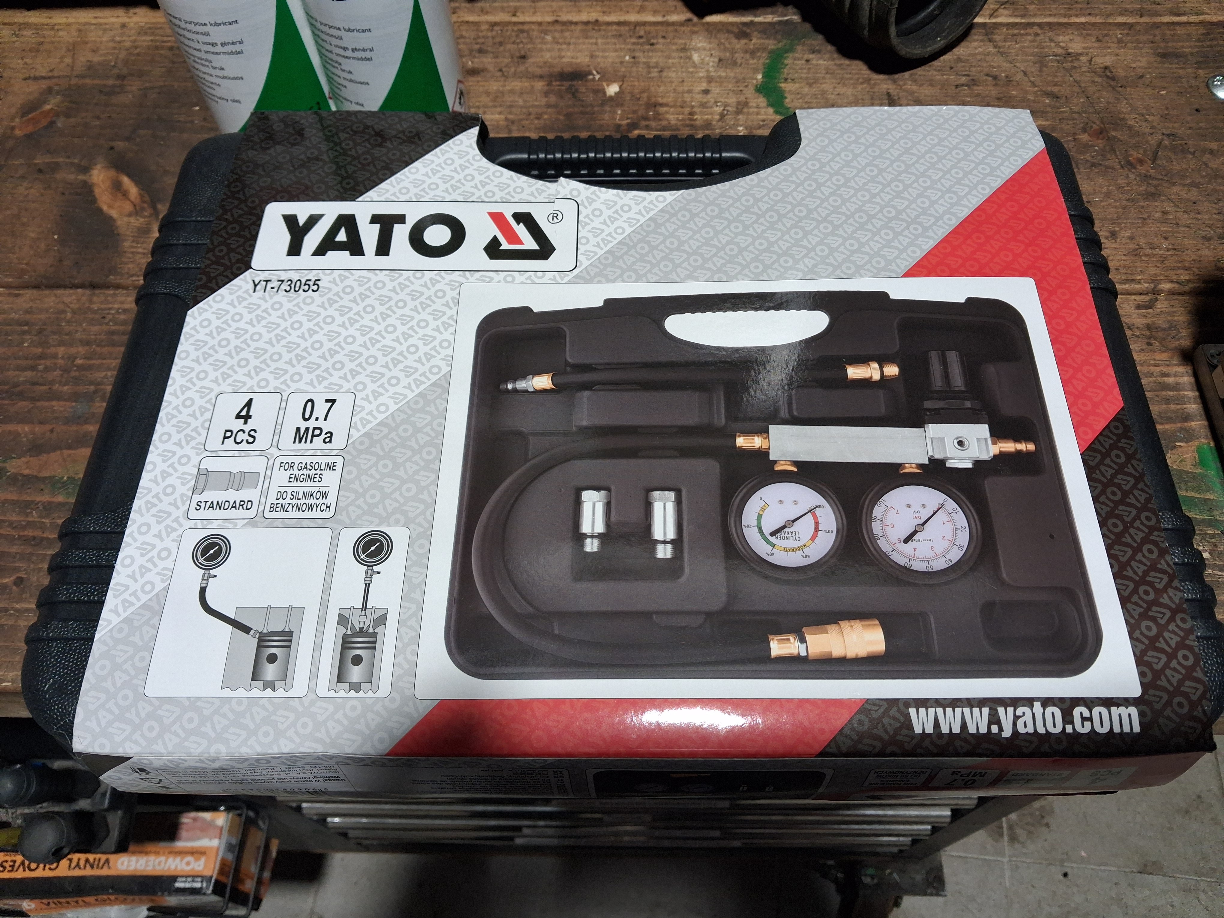

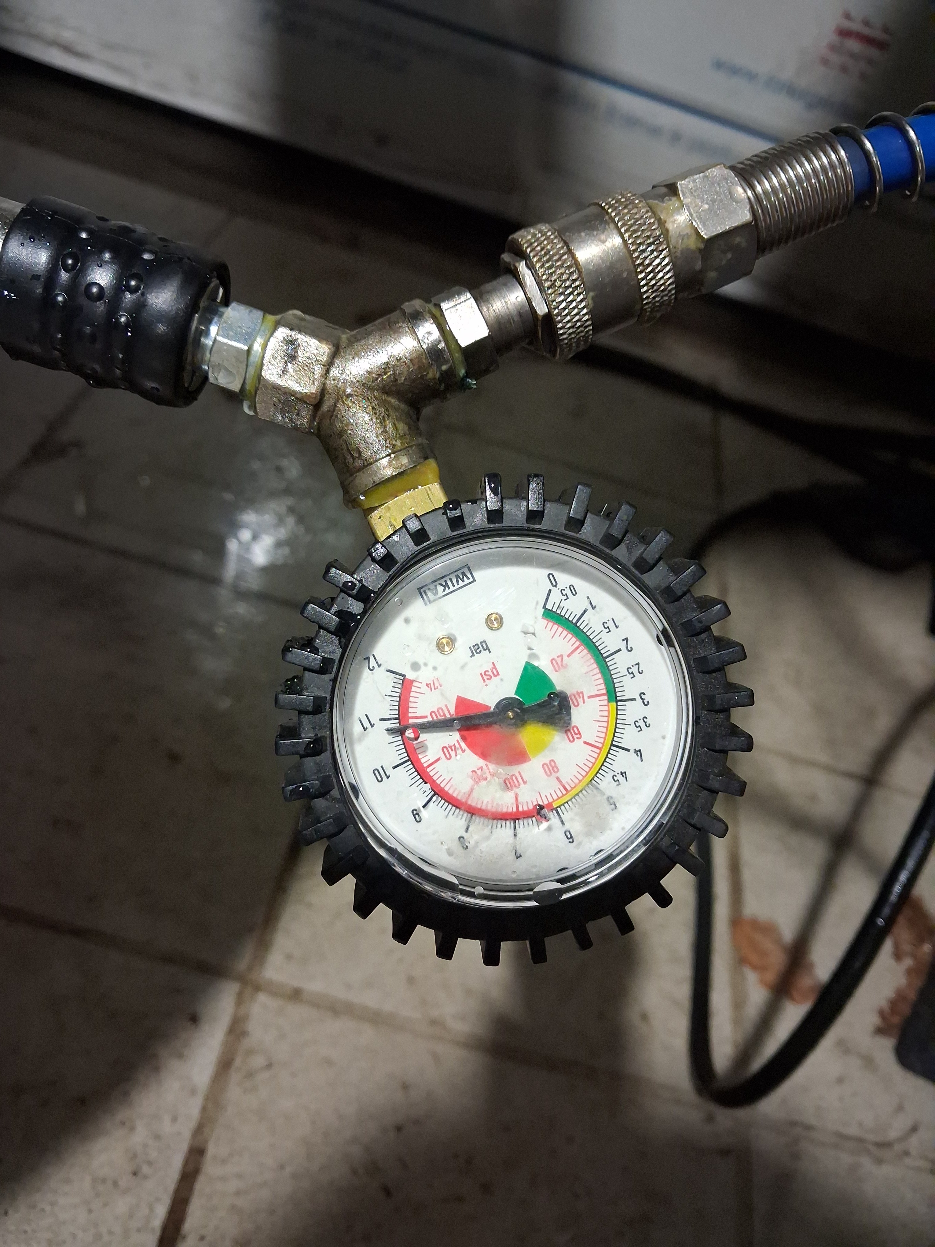

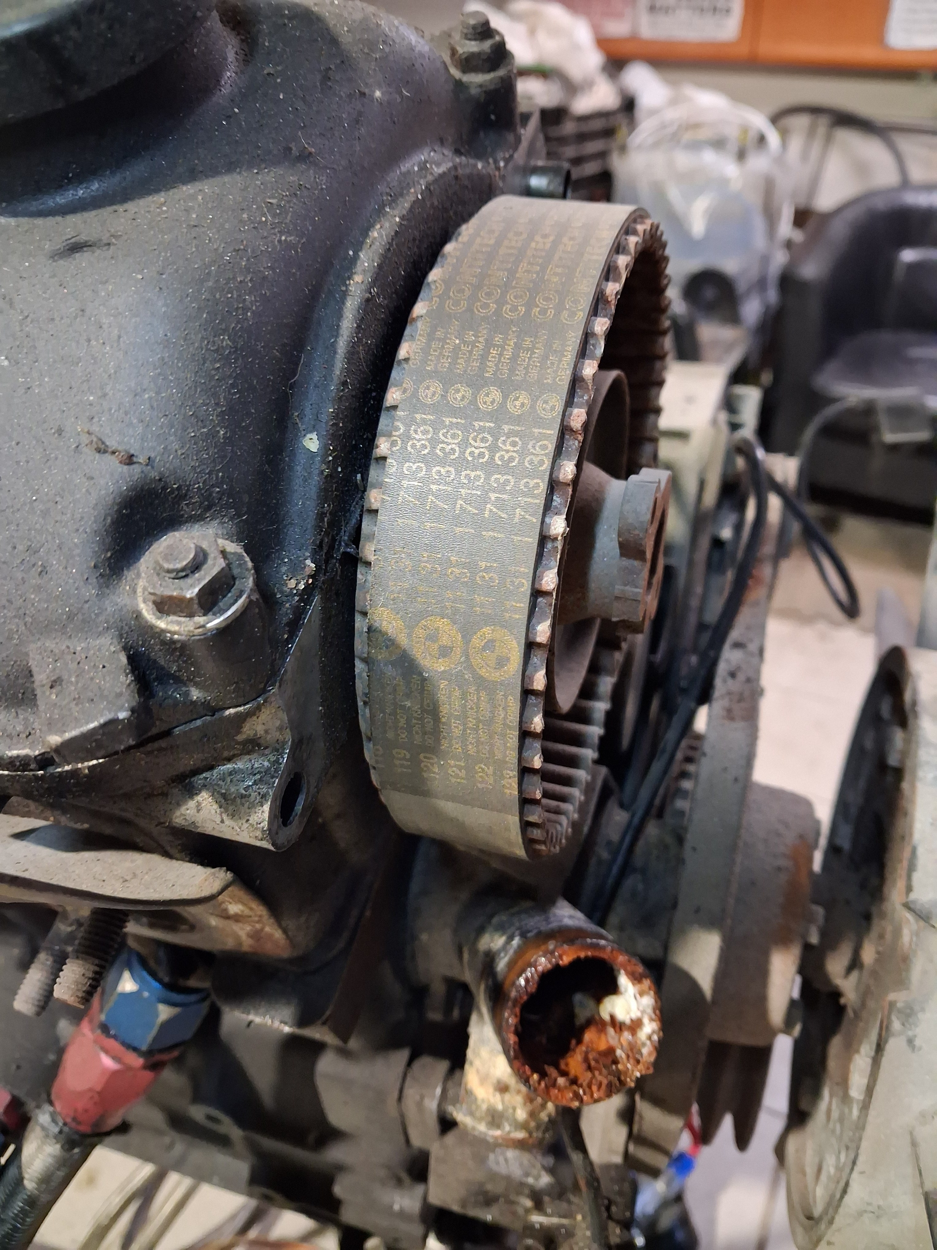

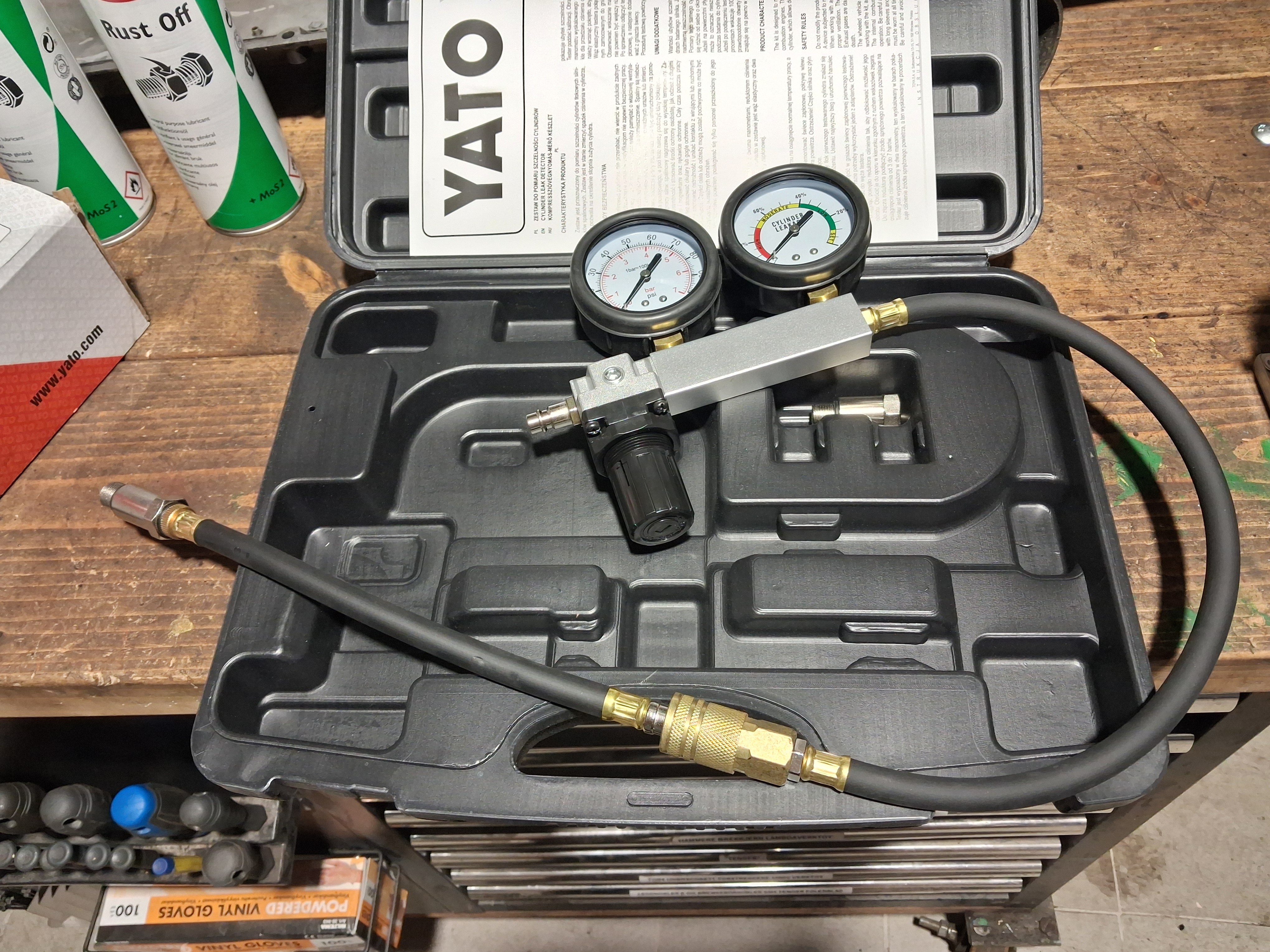

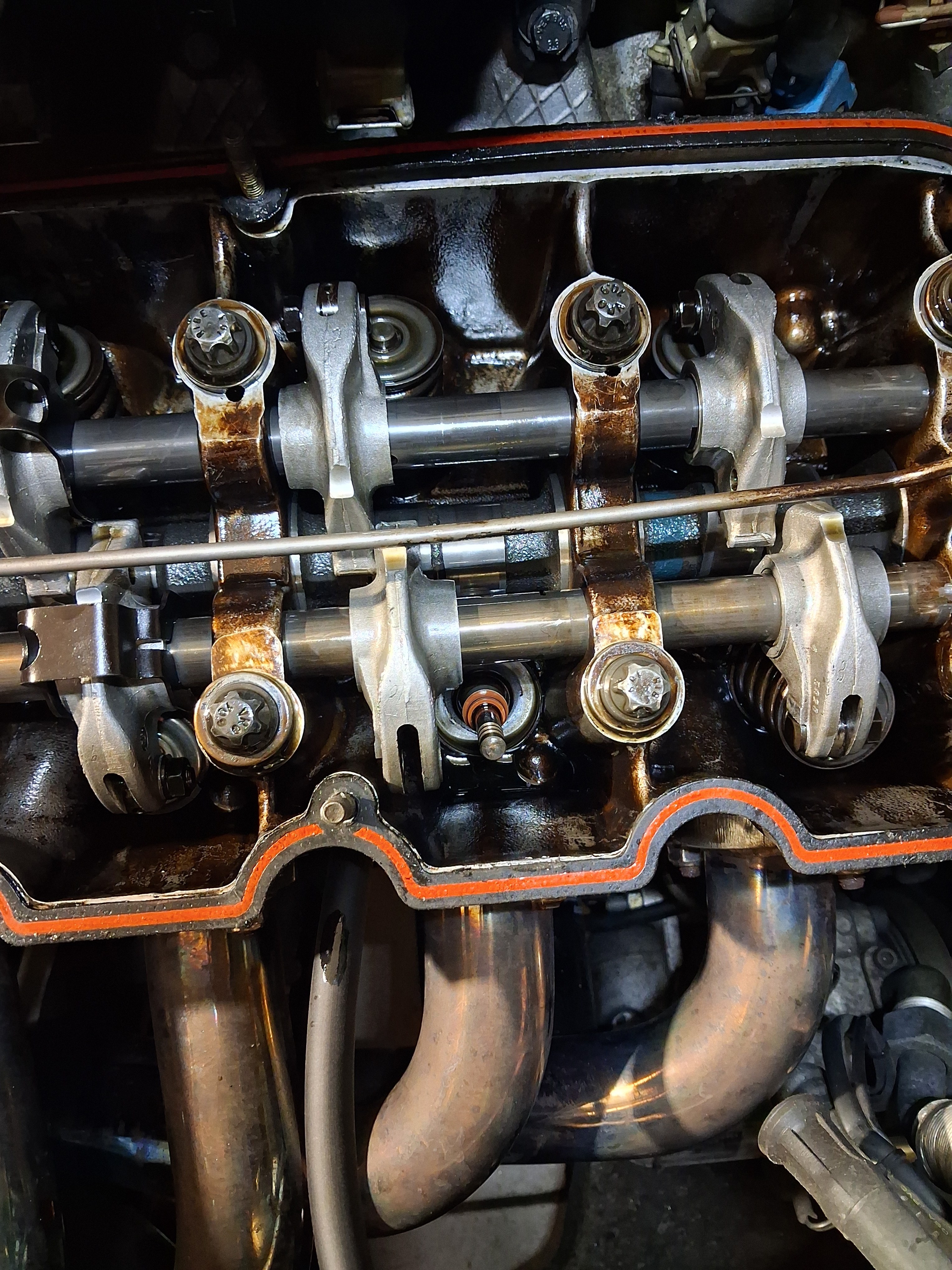

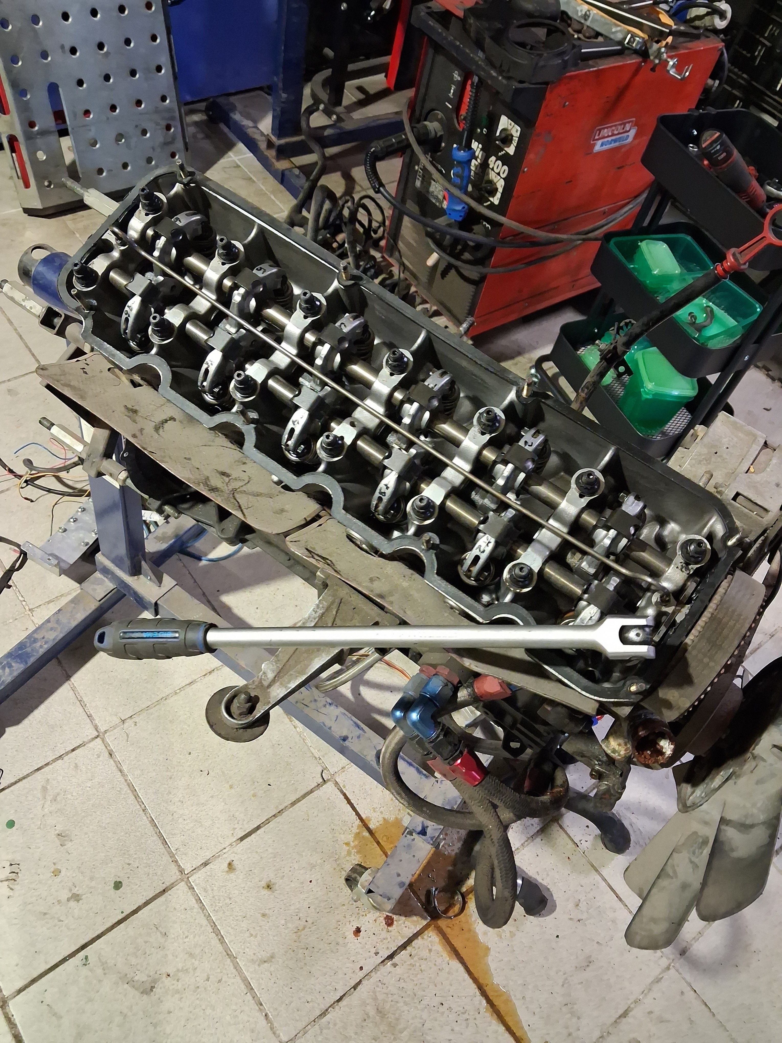

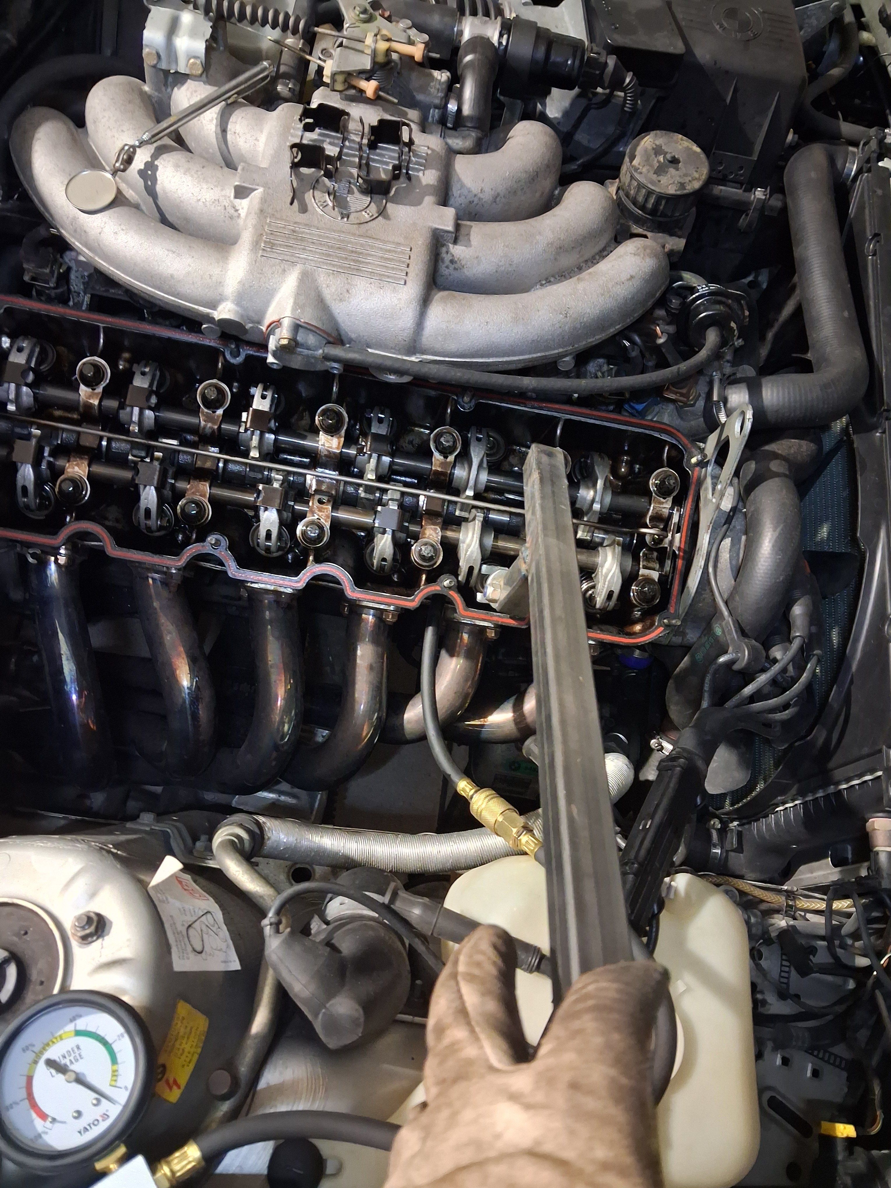

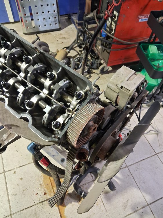

janerik171187 Skrevet Mars 23 Forfatter Skrevet Mars 23 Dagens økt. Fikk stor pakke fra autodoc med div kjekt å ha deler og noe verktøy Gambla litt på regreimssett med strammer fra stark (autodoc sitt eget merke) da det kosta under 250kr så tenkte se åssen det var. Fikk febi bilstein reim og stark strammer, reima vet jeg er bra. Brukt mange ganger. Strammeren virket grei. Litt verktøy, god gammeldags batteritester da ville ha det i tillegg til en digital en jeg har. Og sylinderlekkasjemåler Slapp da å modifisere kompmåleren så det var kjekt. Plugger ute Når jeg først fant ut åssen den funka så var den grei På kald motor dette Fungerte til å holde igjen ventilen, fikk løsnet fjøra ved å bruke viskerarmavdrageren fra temu Fikk ny tetning på, hadde sånn nedføringshylse for å beskytte den nye. Pipa her passa perfekt til å presse ned nye uten å ødelegge den Har prøvd en stund å få på fjøra igjen, men sliter med å plassere de 2 halvdelene av holderen samtidig som jeg holder fjøra nede, så må lage meg verktøy tror jeg 🤔 sveigis reagerte på dette 1

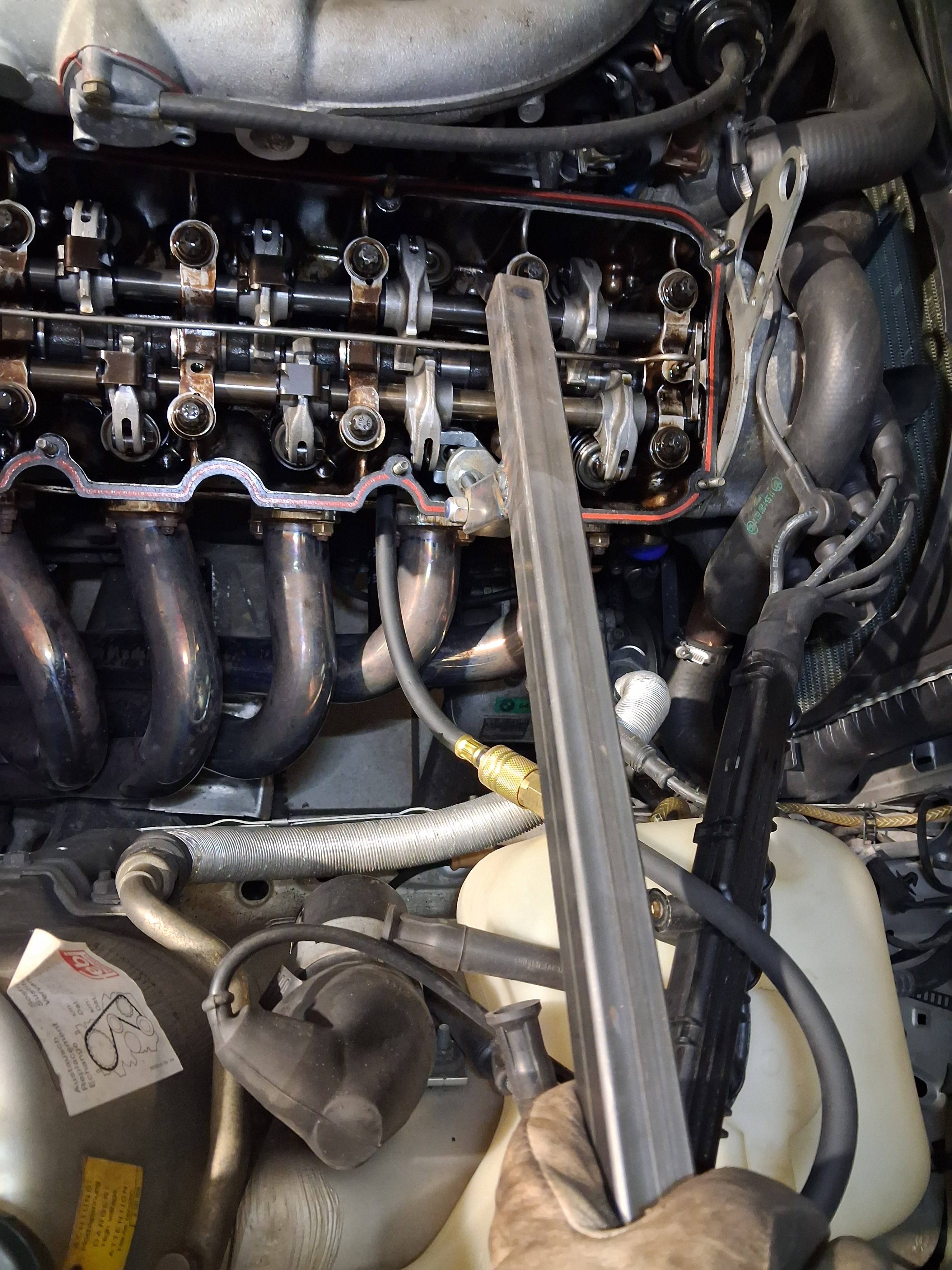

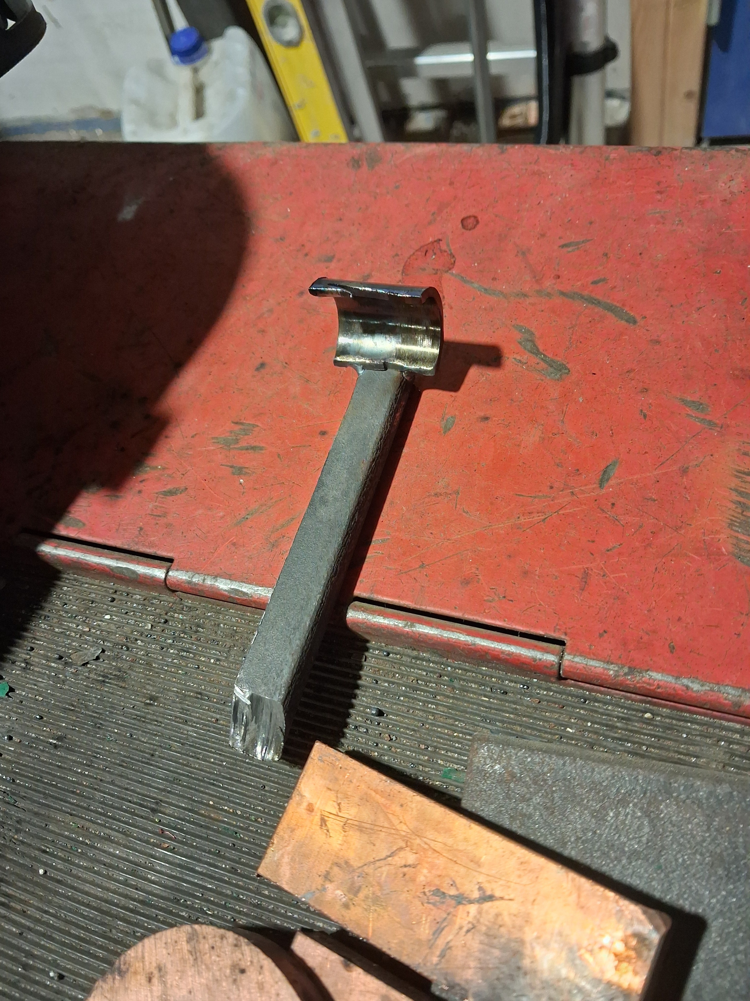

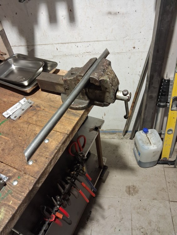

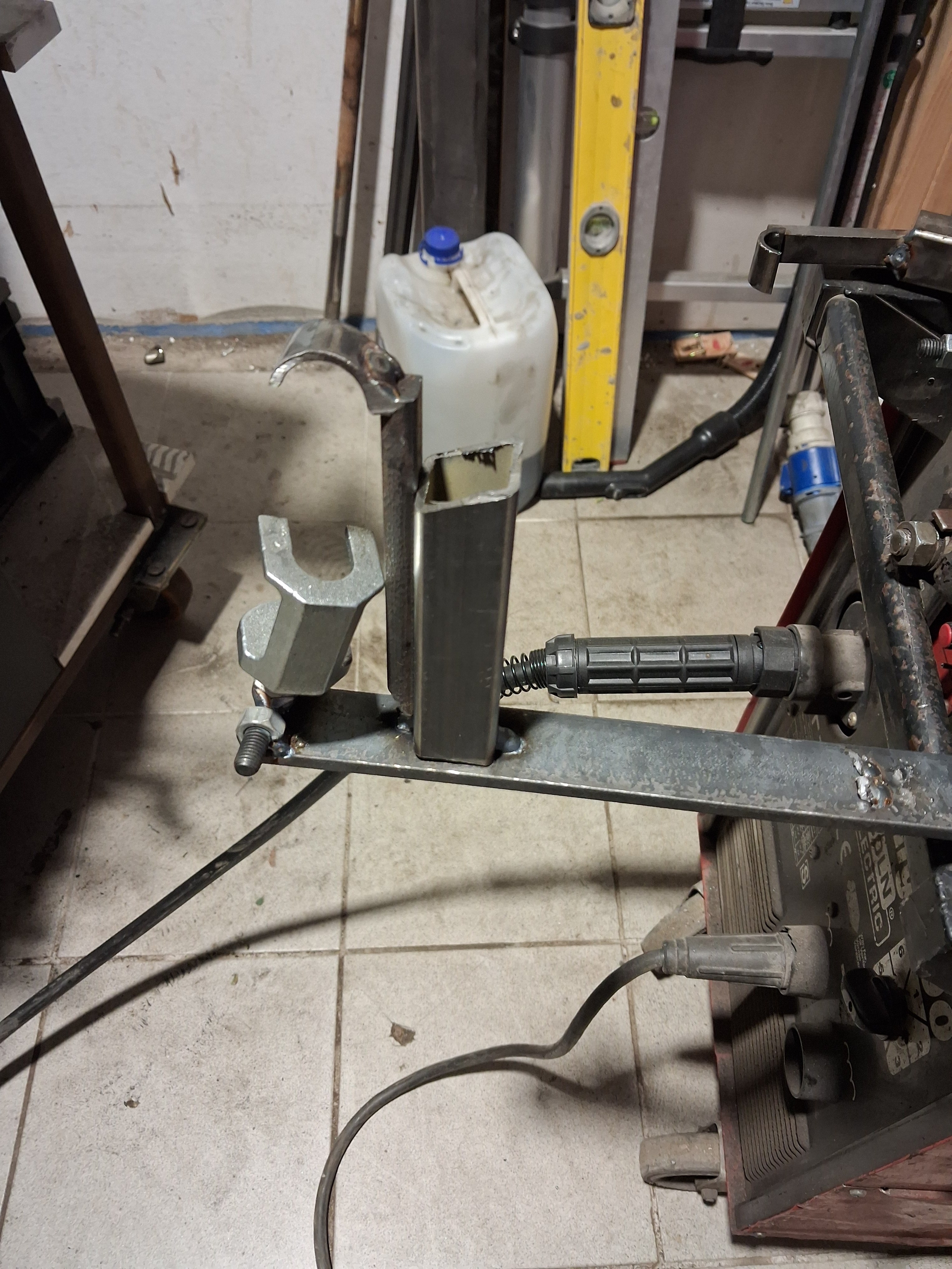

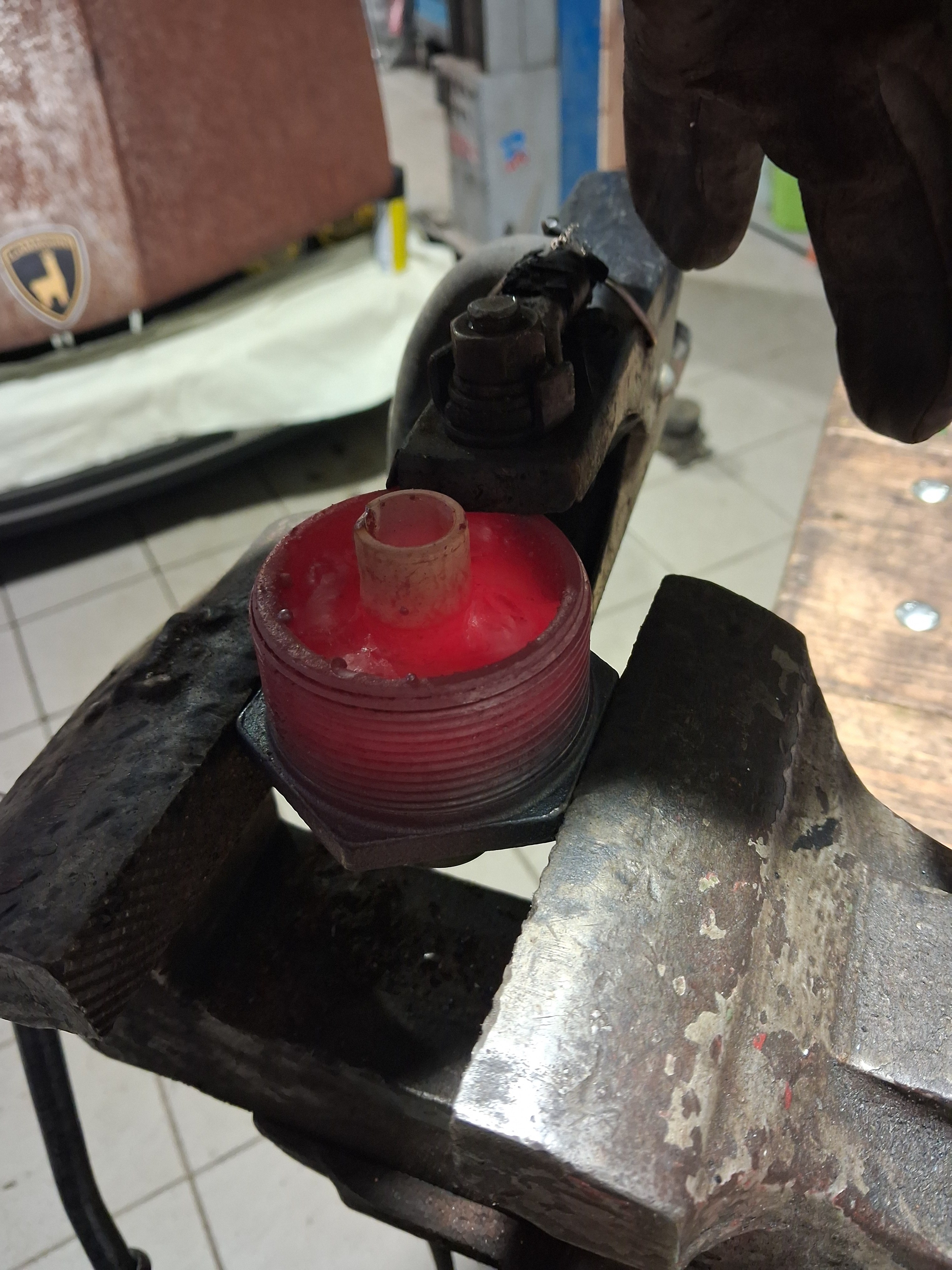

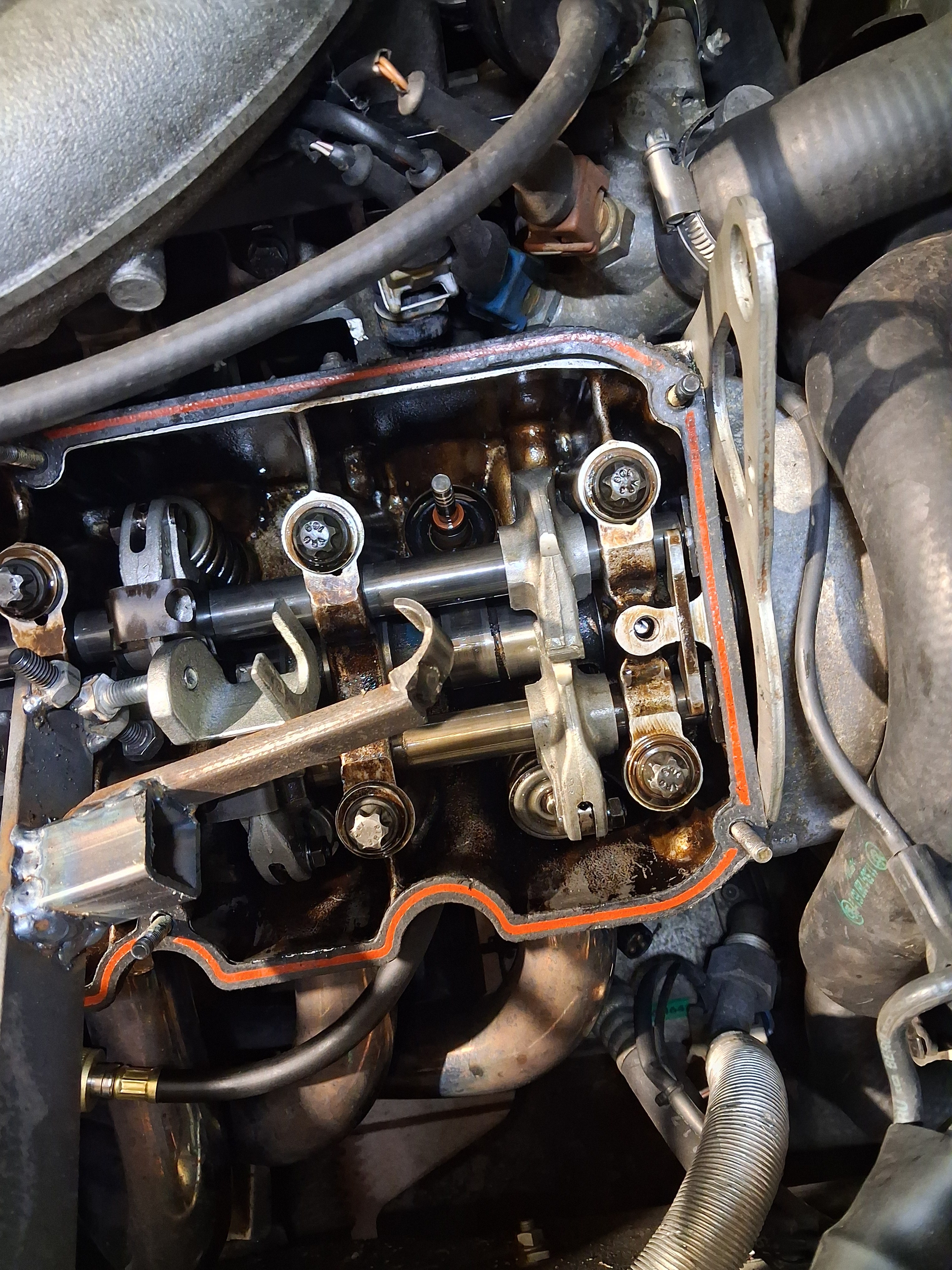

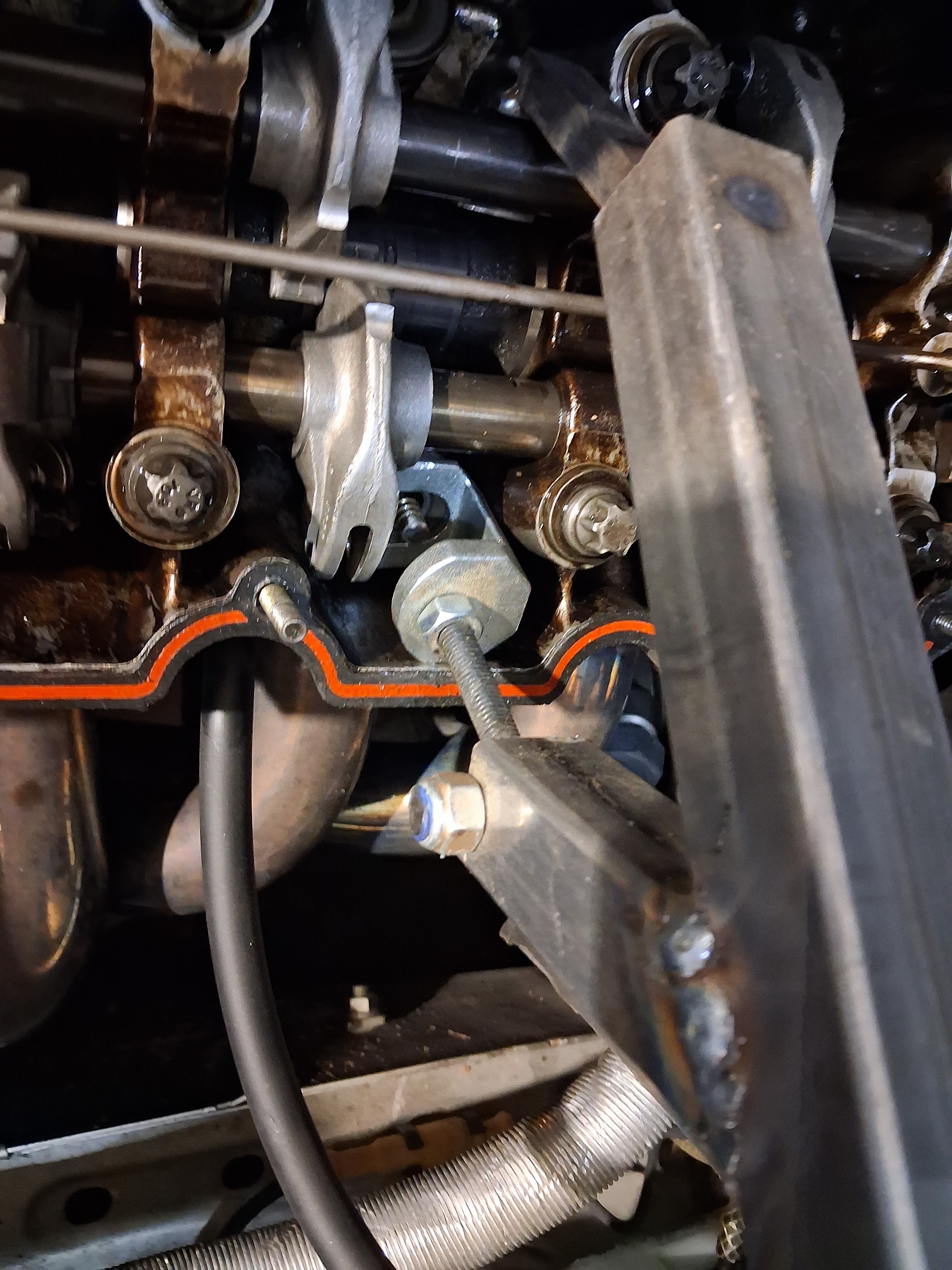

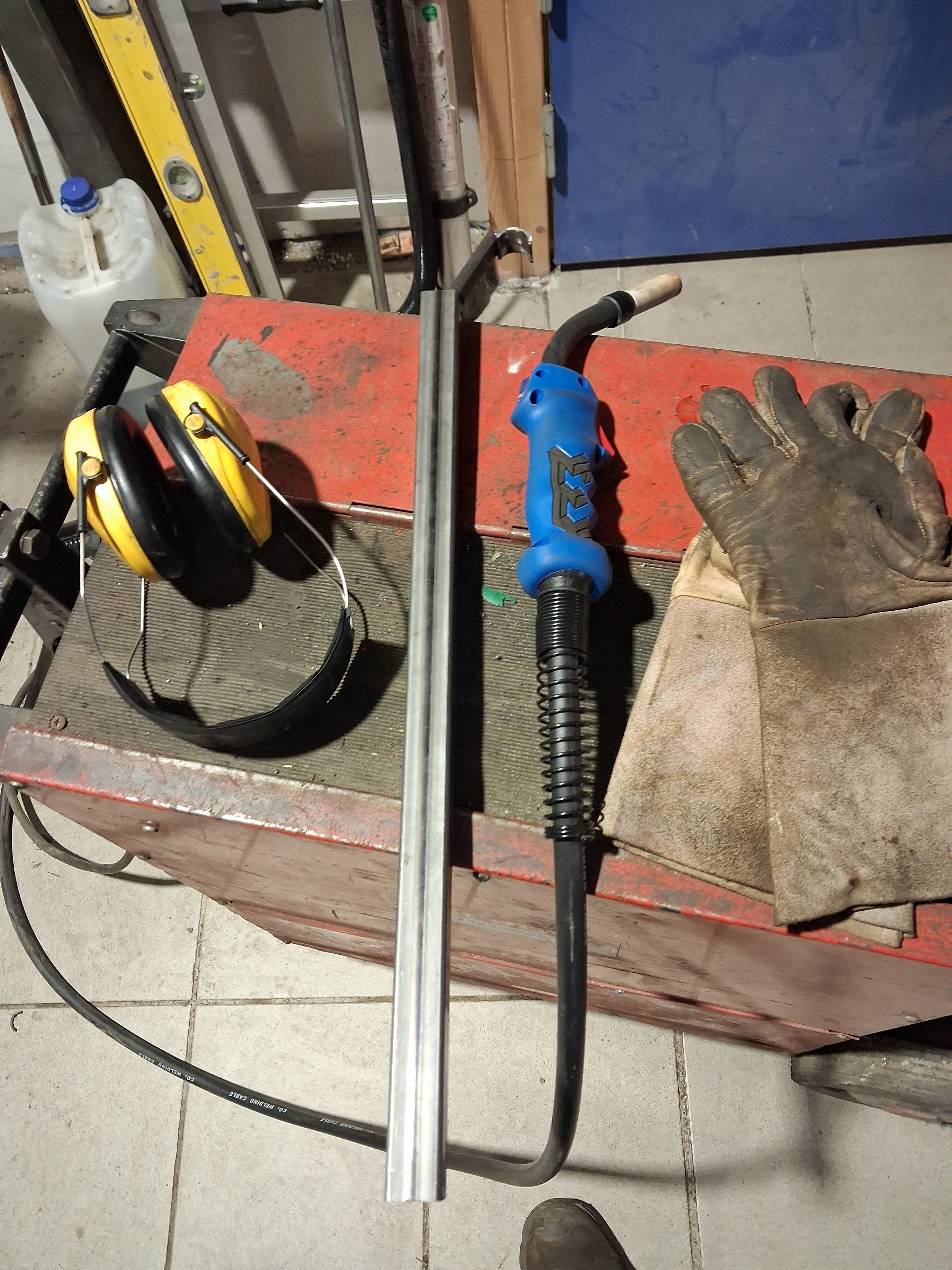

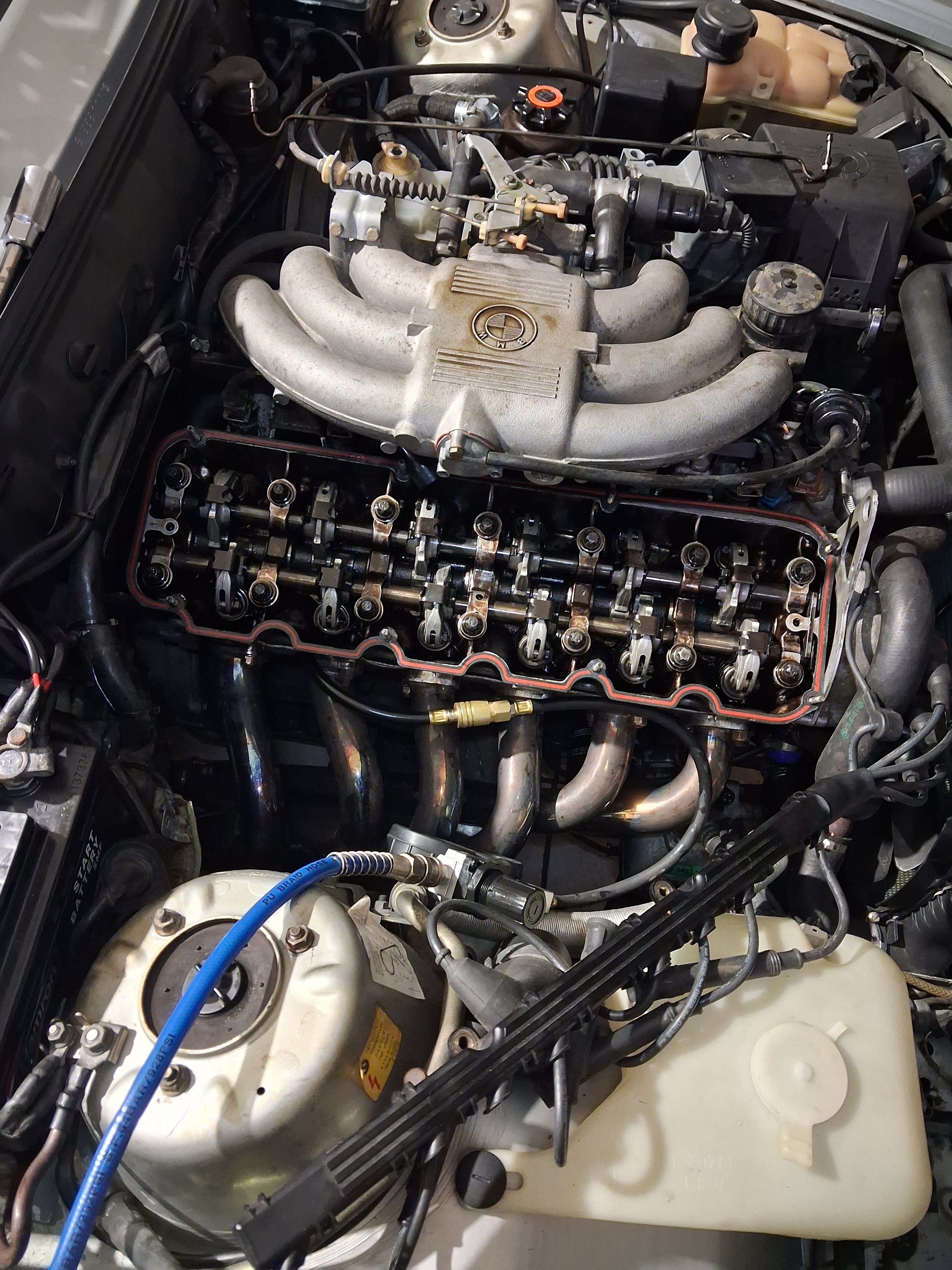

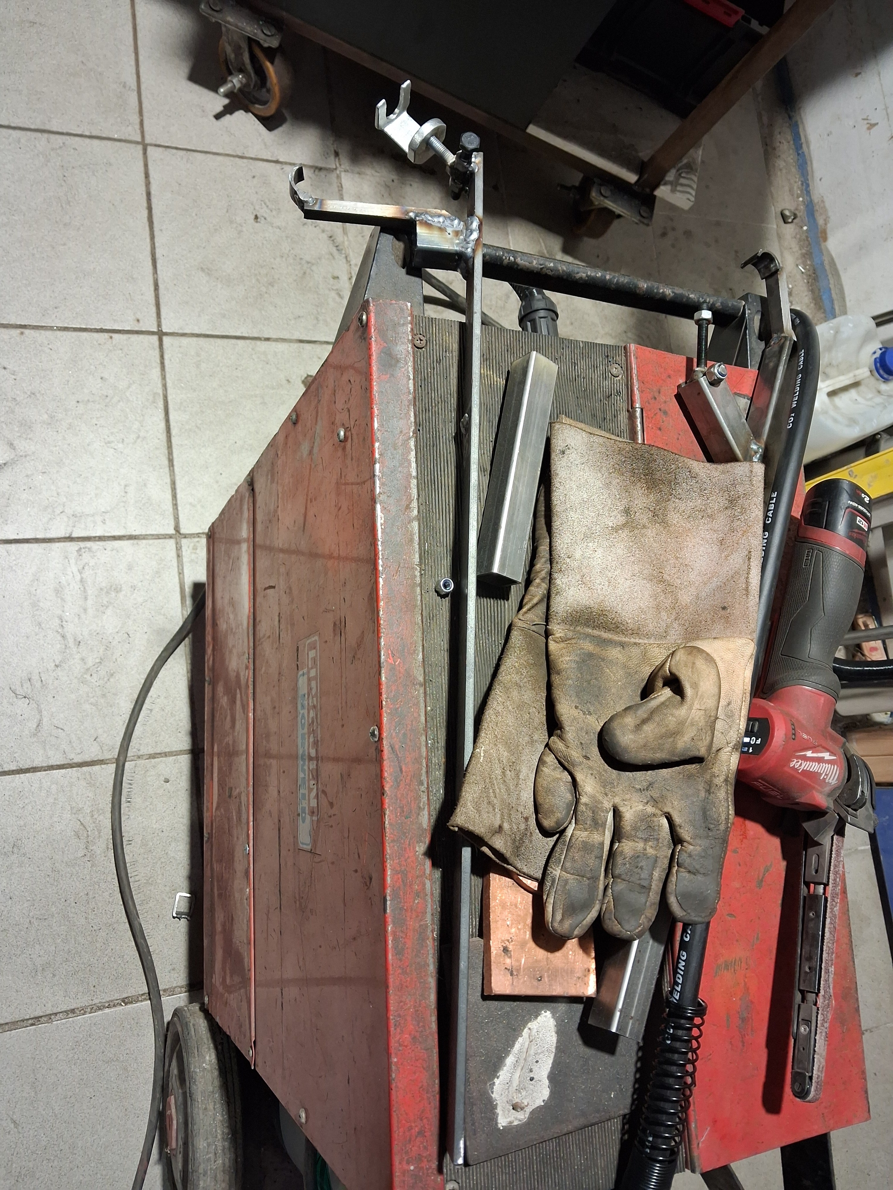

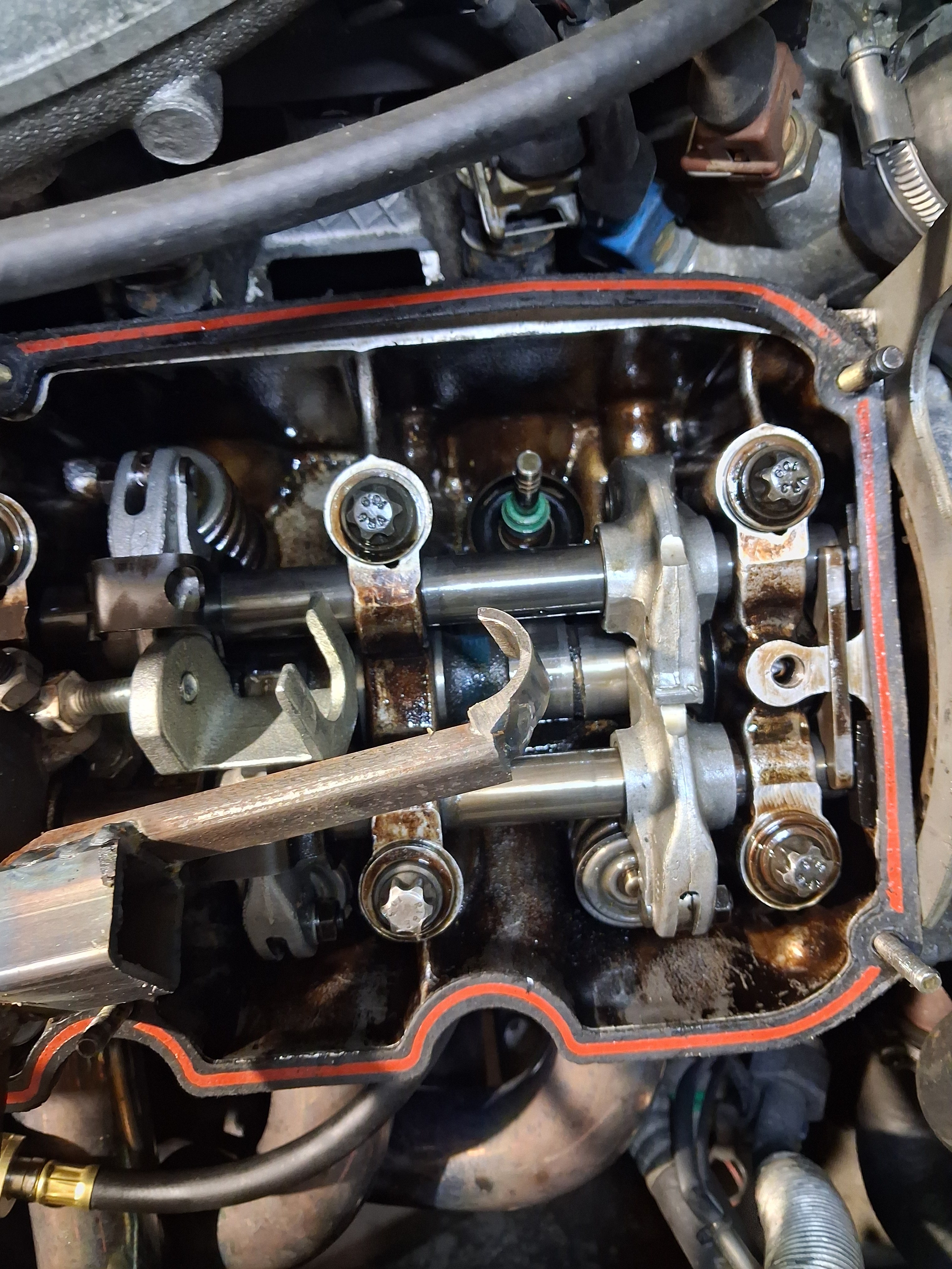

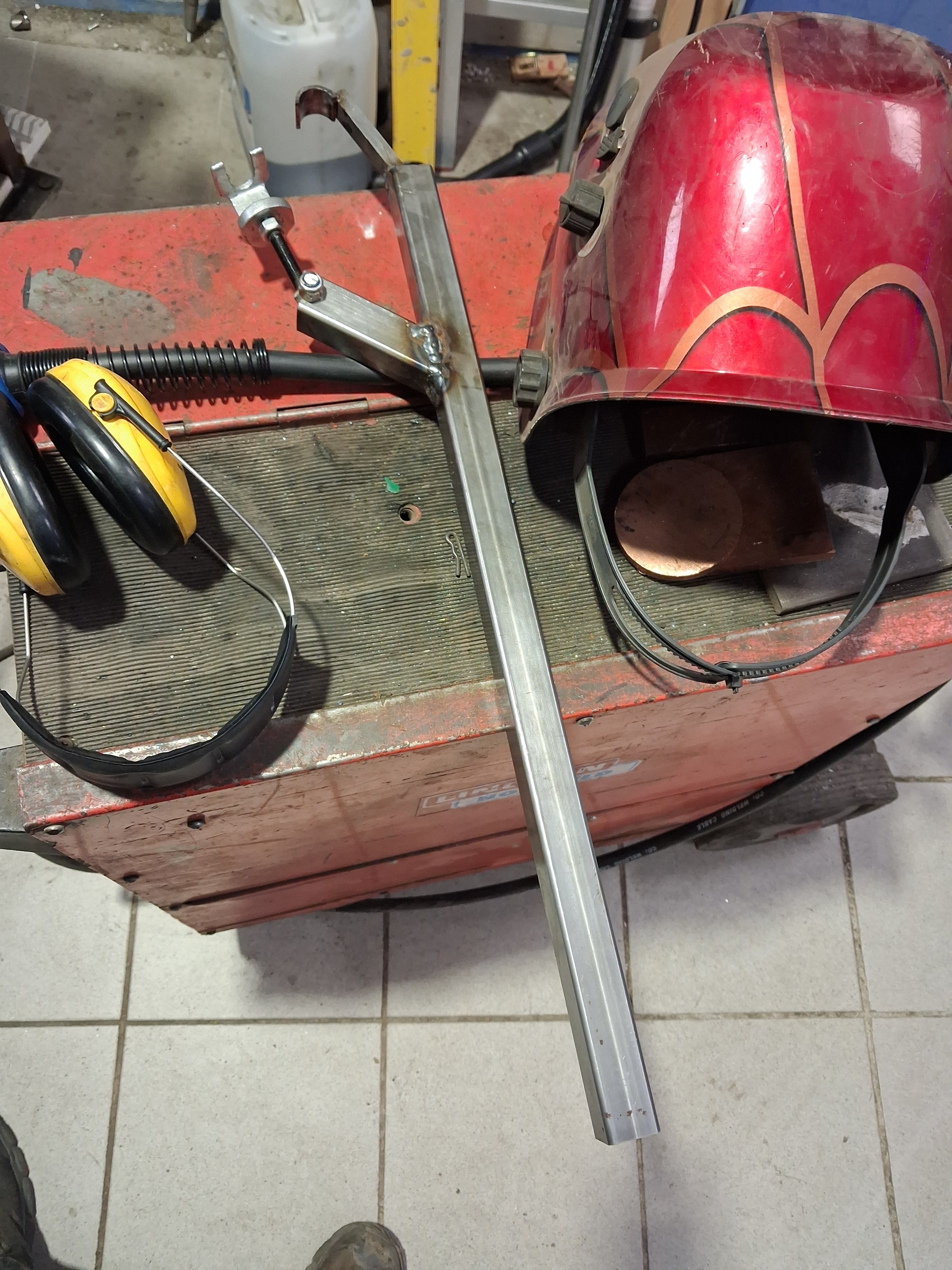

janerik171187 Skrevet Mars 24 Forfatter Skrevet Mars 24 Dagens økt. Begynte med å finne fram ett rør som har indre diameter ca lik vippearmakslene Kappa 2 små biter Lagd adapter til den viskerarmavdrageren fra temu, kapper lengde senere. Ble så den har mulighet til å vri seg ene veien. Sveisa ene halvdelen i en bit flatjern og i enden på ett rør Testa litt på motor og kappa røret og fikk sveisa sammen Testa på motor. Fungerte strøkent Ble ikke så ille utseende på det heller Fått bytta alle 6 på eksos. Må lage en annen versjon av verktøyet for å ta de på innsug, evnt demontere innsug, men prøve slippe det. Testa å starte motor. Fungerte bra. Sågodt som ingen synlig eksos. Men spytta en del. Men virker som at det bare er skittent kondensvann. Lukter sågodt som ingenting av vannet så satser på at det er greit hehe. Gamle tetningene, og en jeg bytta da jeg glemte tre på den orange beskytteren før jeg tredde på, har alt for mange men ikke hele sett så har noen å leke med heldigvis KMT, Olaandref, Ampera og 1 annen reagerte på dette 4

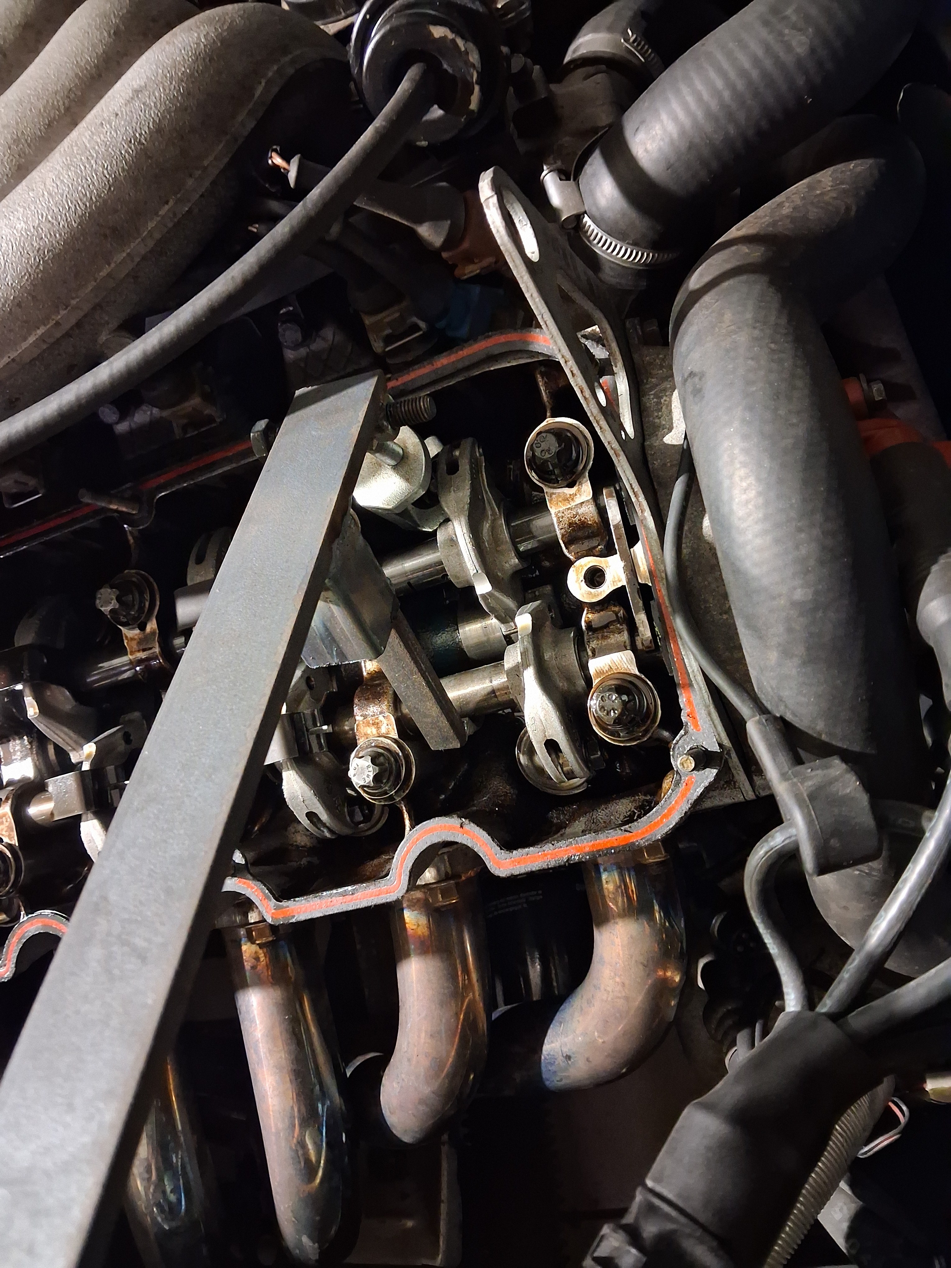

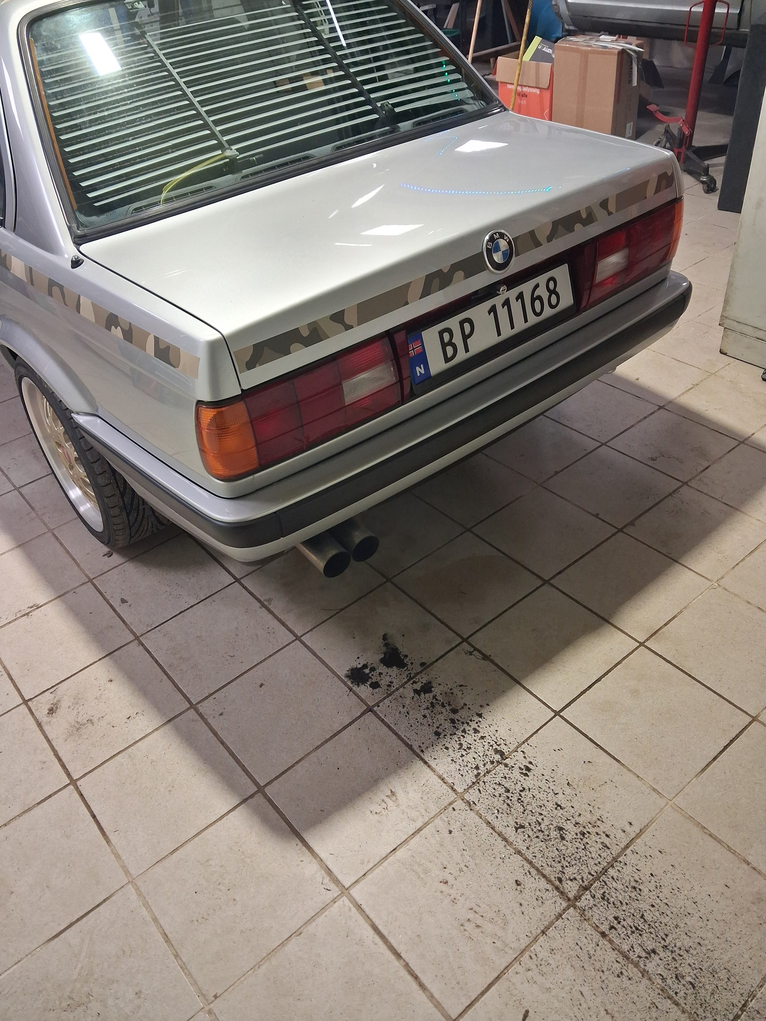

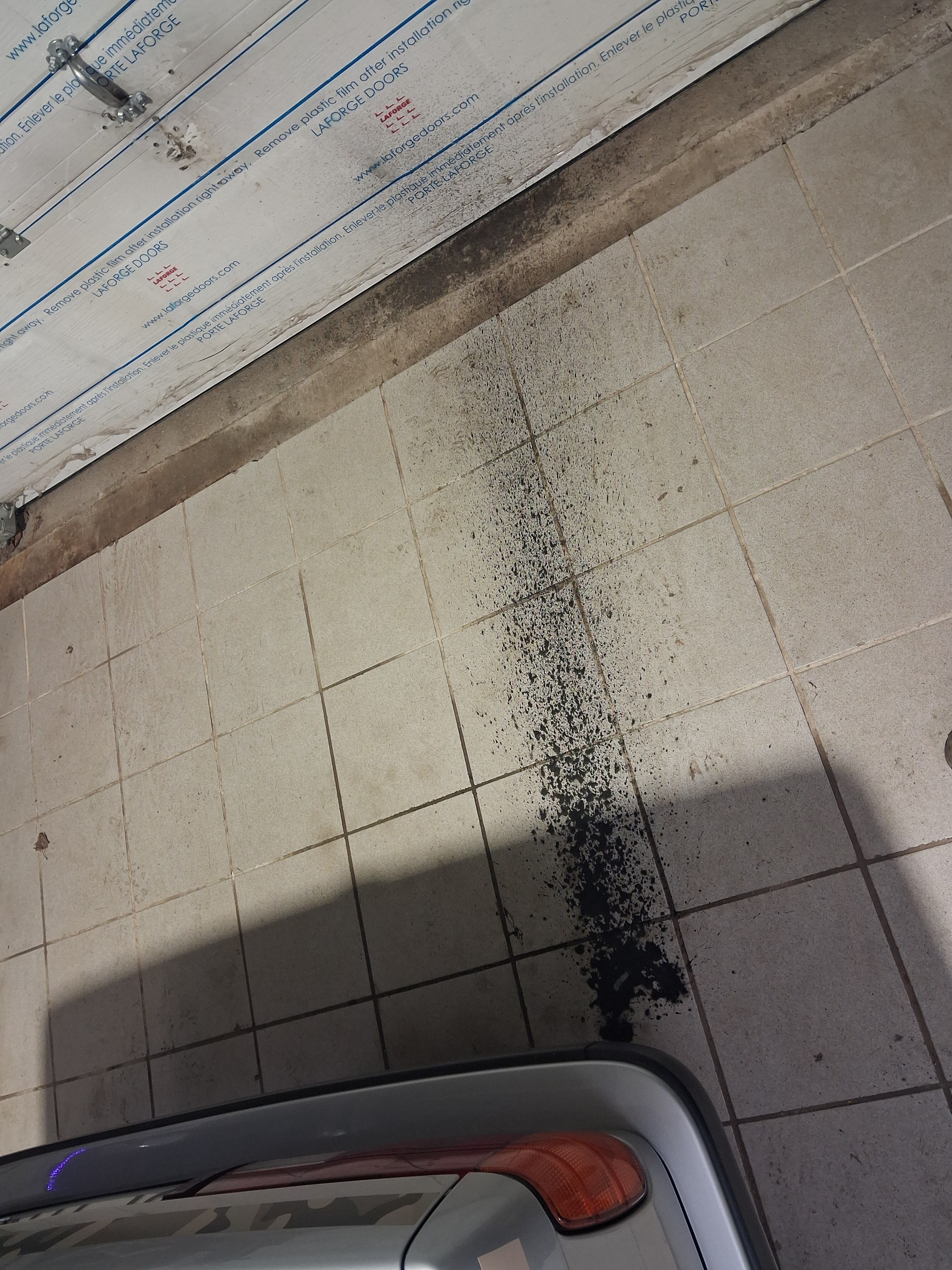

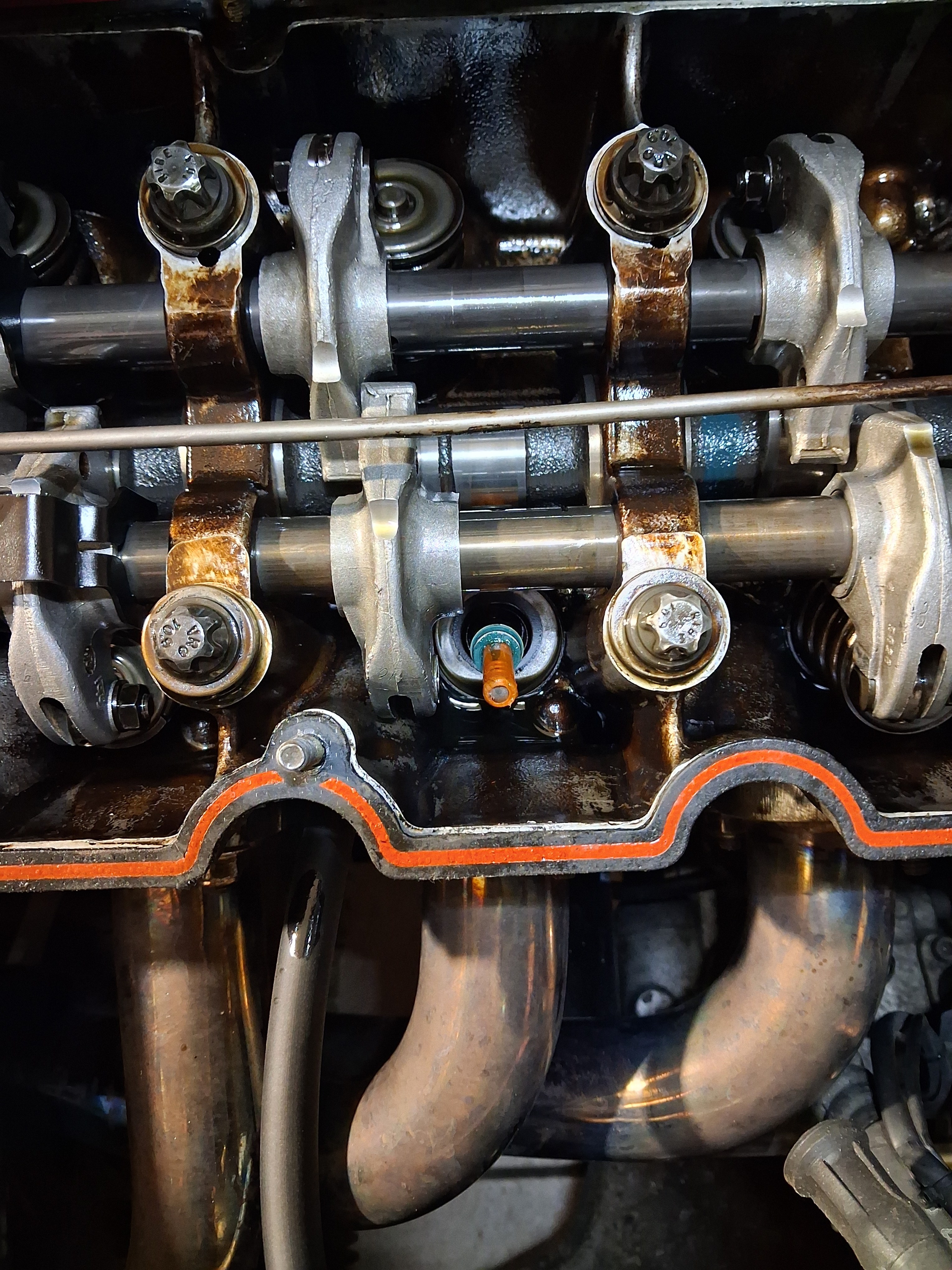

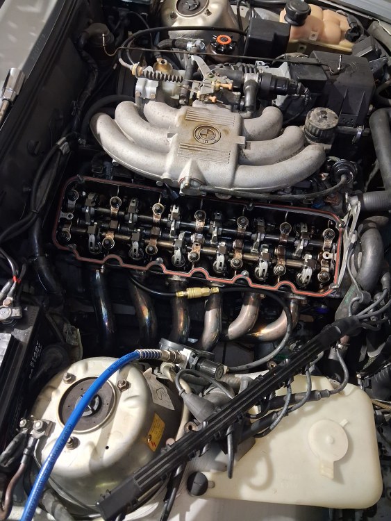

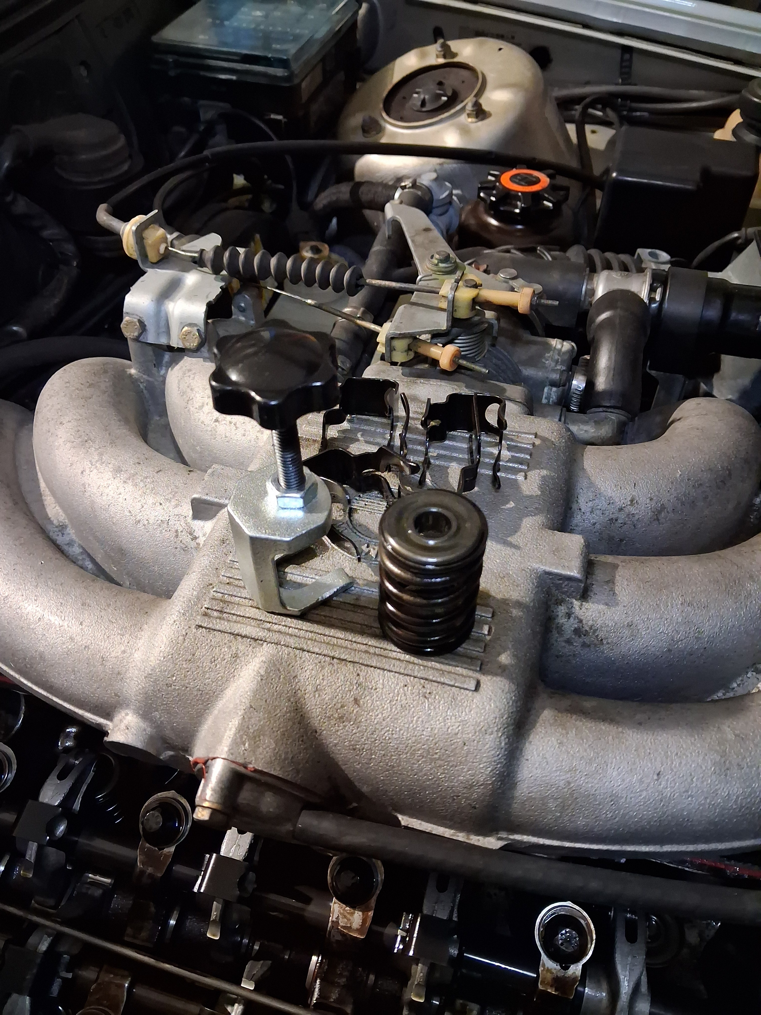

janerik171187 Skrevet Mars 25 Forfatter Skrevet Mars 25 12 timer siden, sveigis skrev: Jeg følger med på det du legger ut og lar meg imponere av alt du gjør og får til .😊 Gøy tråd .🙌 Vet aldri hva jeg brått fikler på 😆. Skal hente ny større motor til hjemmelagde hjullasteren i påsken, så kommer no oppdatering på den etterhvert. 10hk ble litt lite, blir 14 nå. 600cc diesel 😁 Ble litt sent på jobb idag, men rakk litt. Tok en prøvetur med nye tetninger på bare eksos. Fungerer strøkent til gammel bil å være. Mindre røyk, og lukter mindre. Men kommer noe røyk ved skikkelig pådrag ennå, så skal bytte de på innsugsventilene også. Litt røyk når jeg ruser skikkelig Av med toppdeksel igjen Begynt på verktøy for innsugsventilene Litt mer Grovt tilpasset og testet at går bruke Sveiset ferdig og justert litt Sånn brukes det. Må dra oppover. Vurderte bruke en stropp 🤔 Bytter imorra, må la sveisen kjøle seg ned. KMT og Olaandref reagerte på dette 2

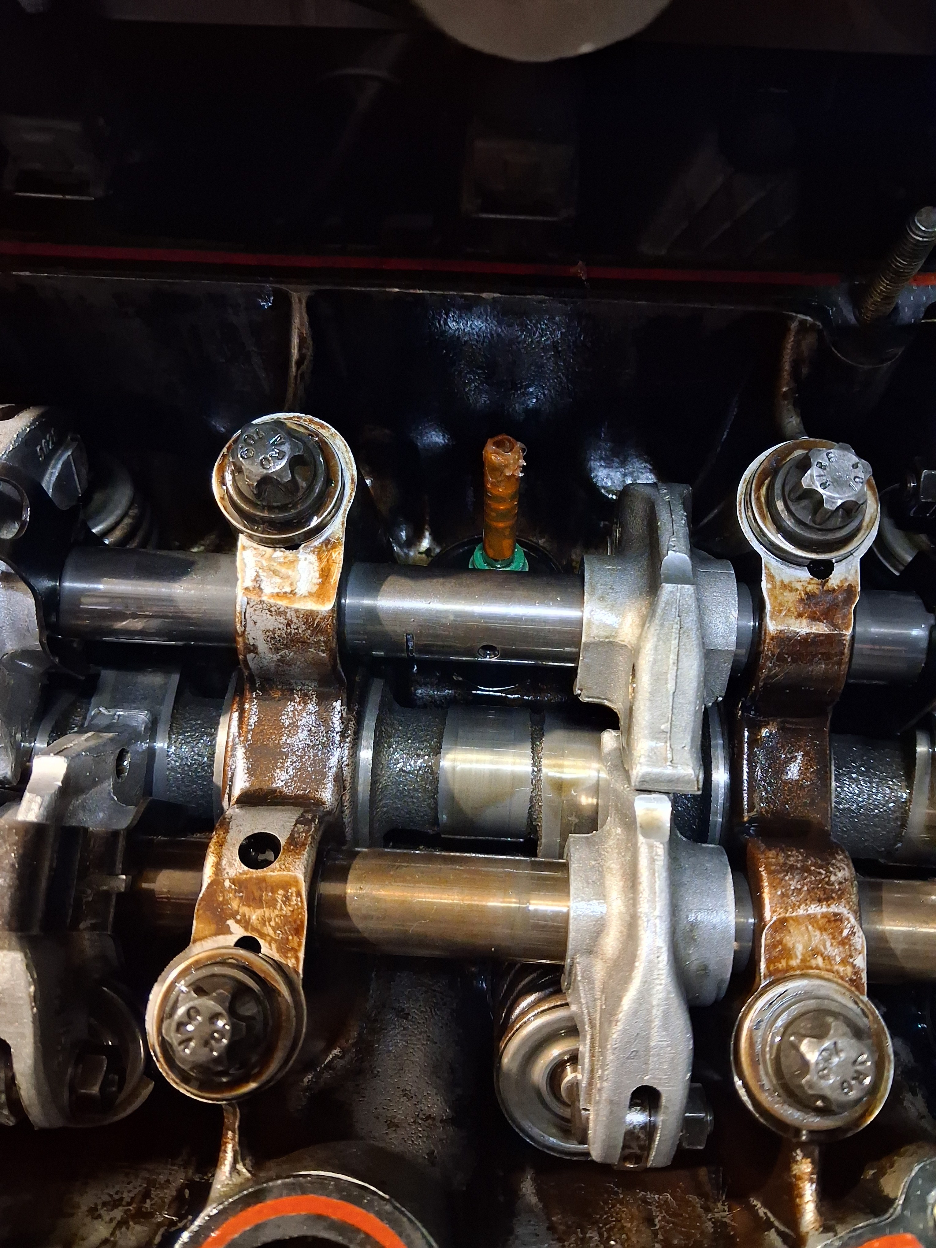

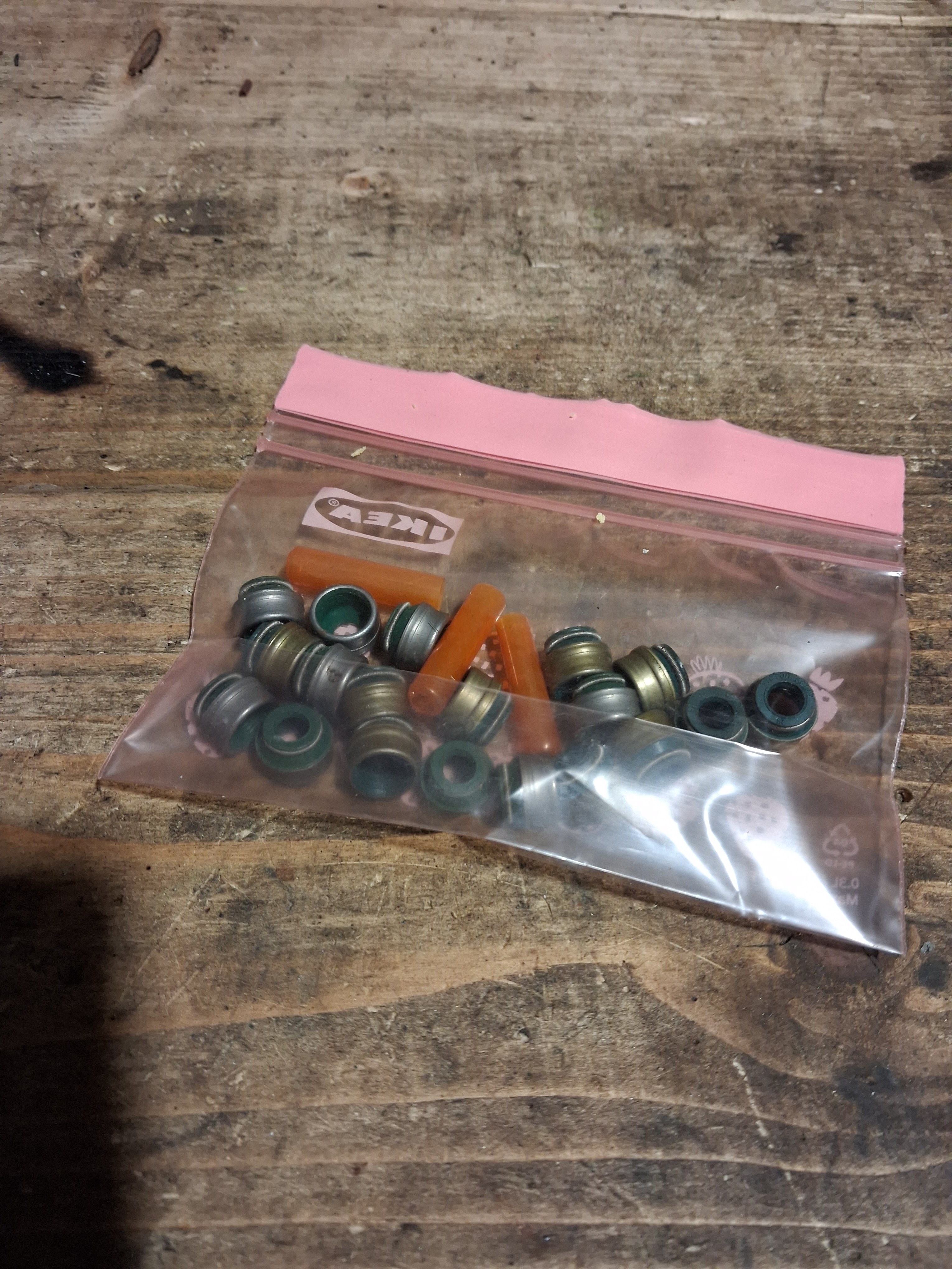

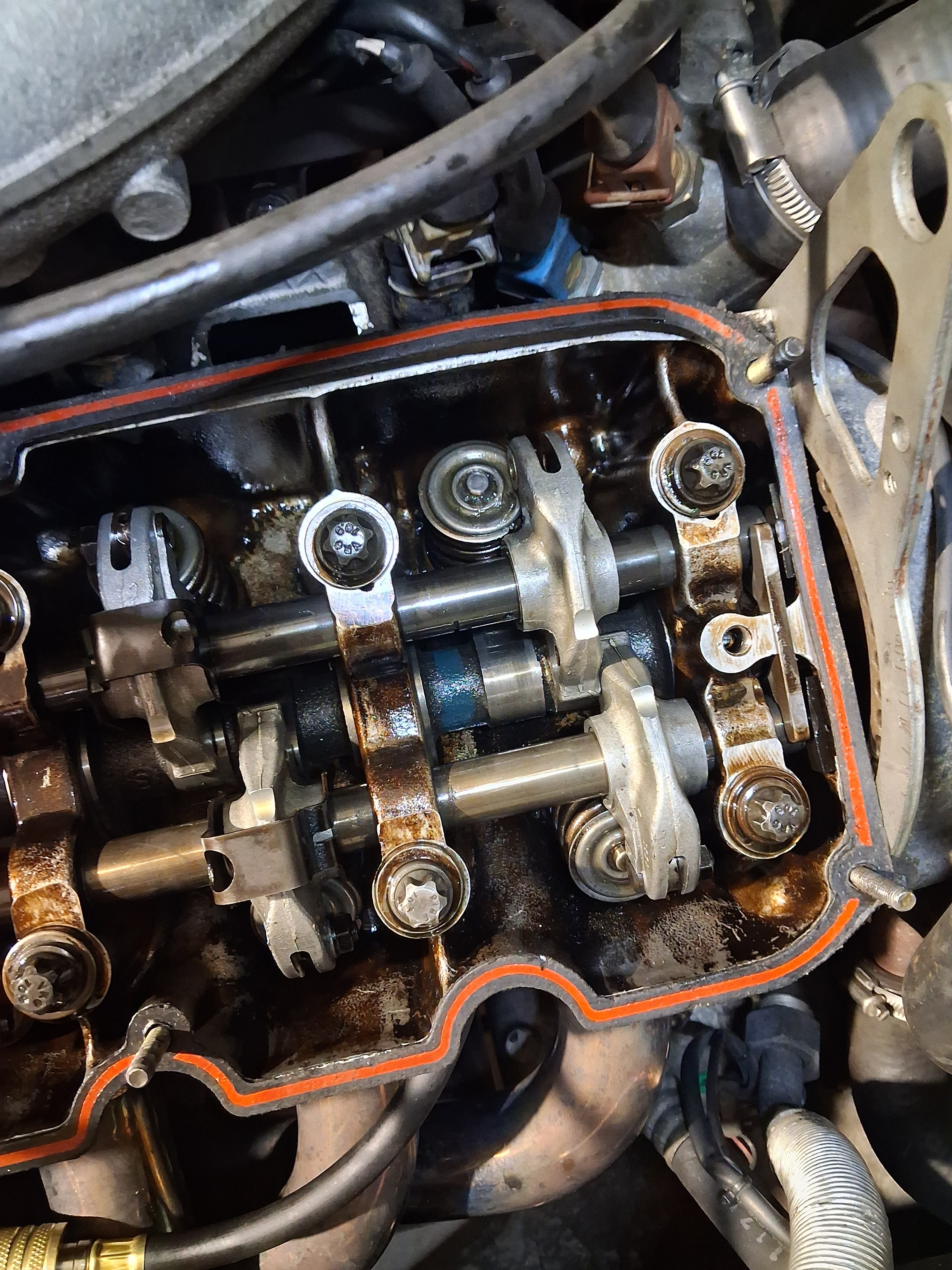

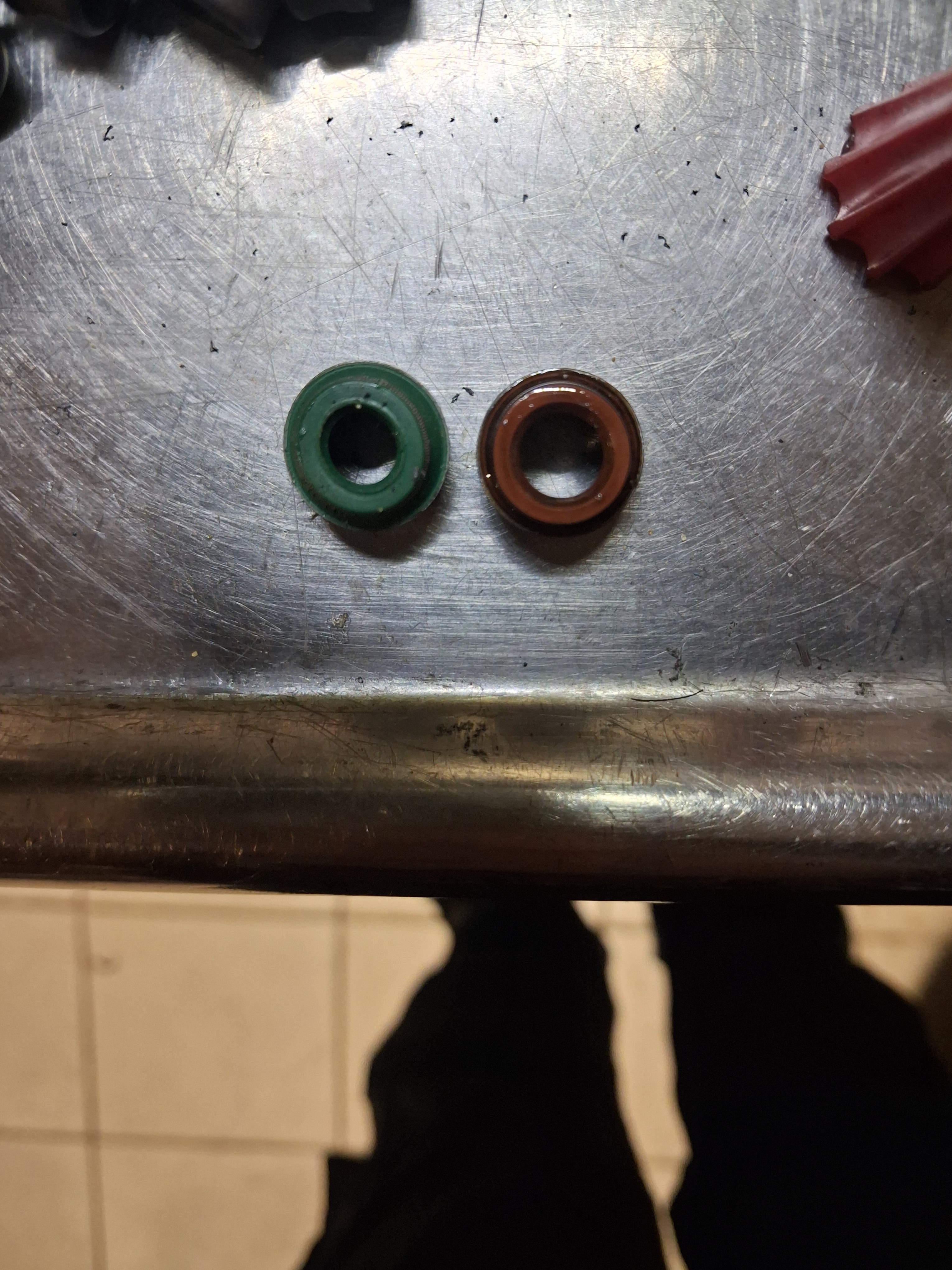

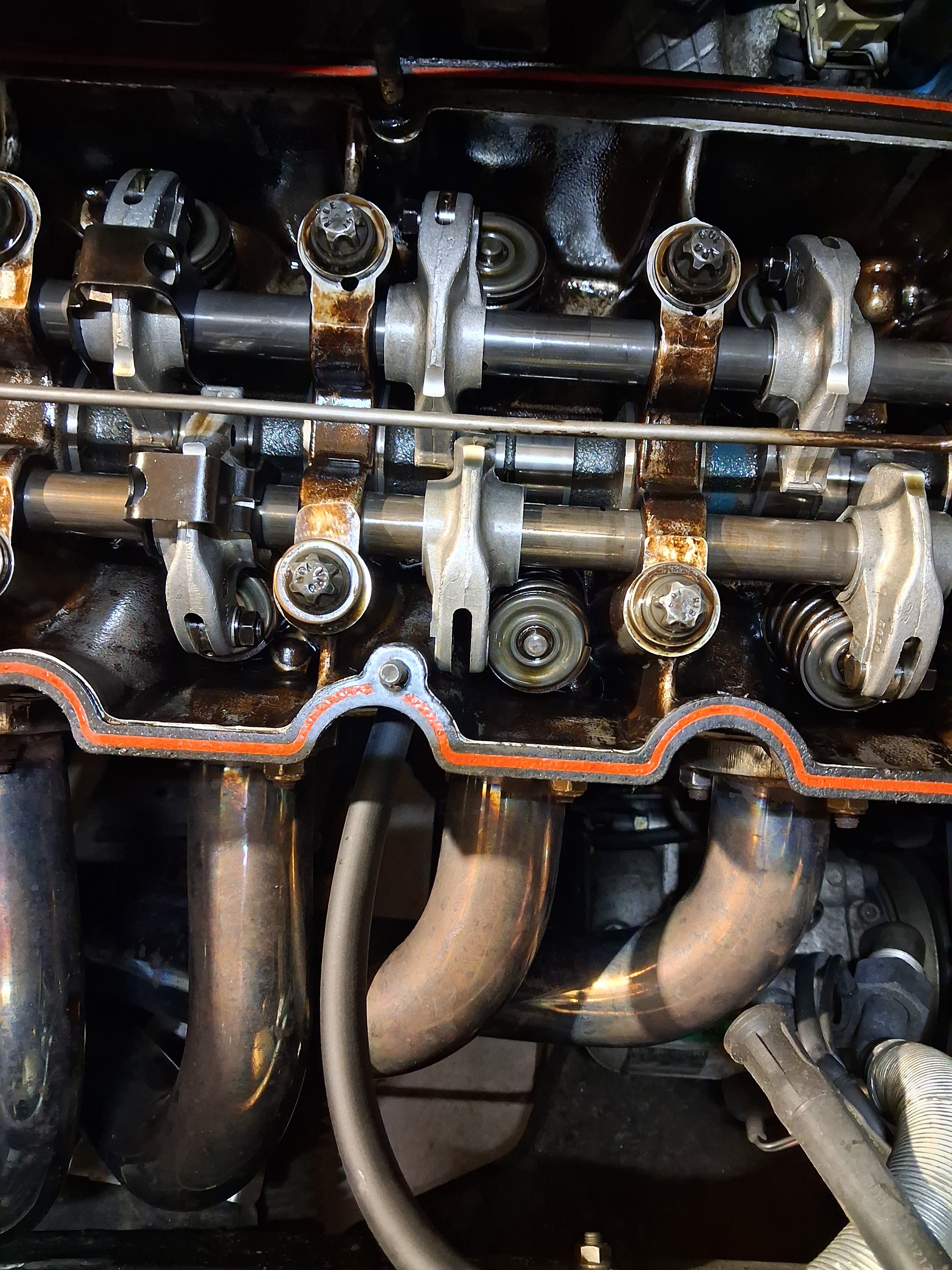

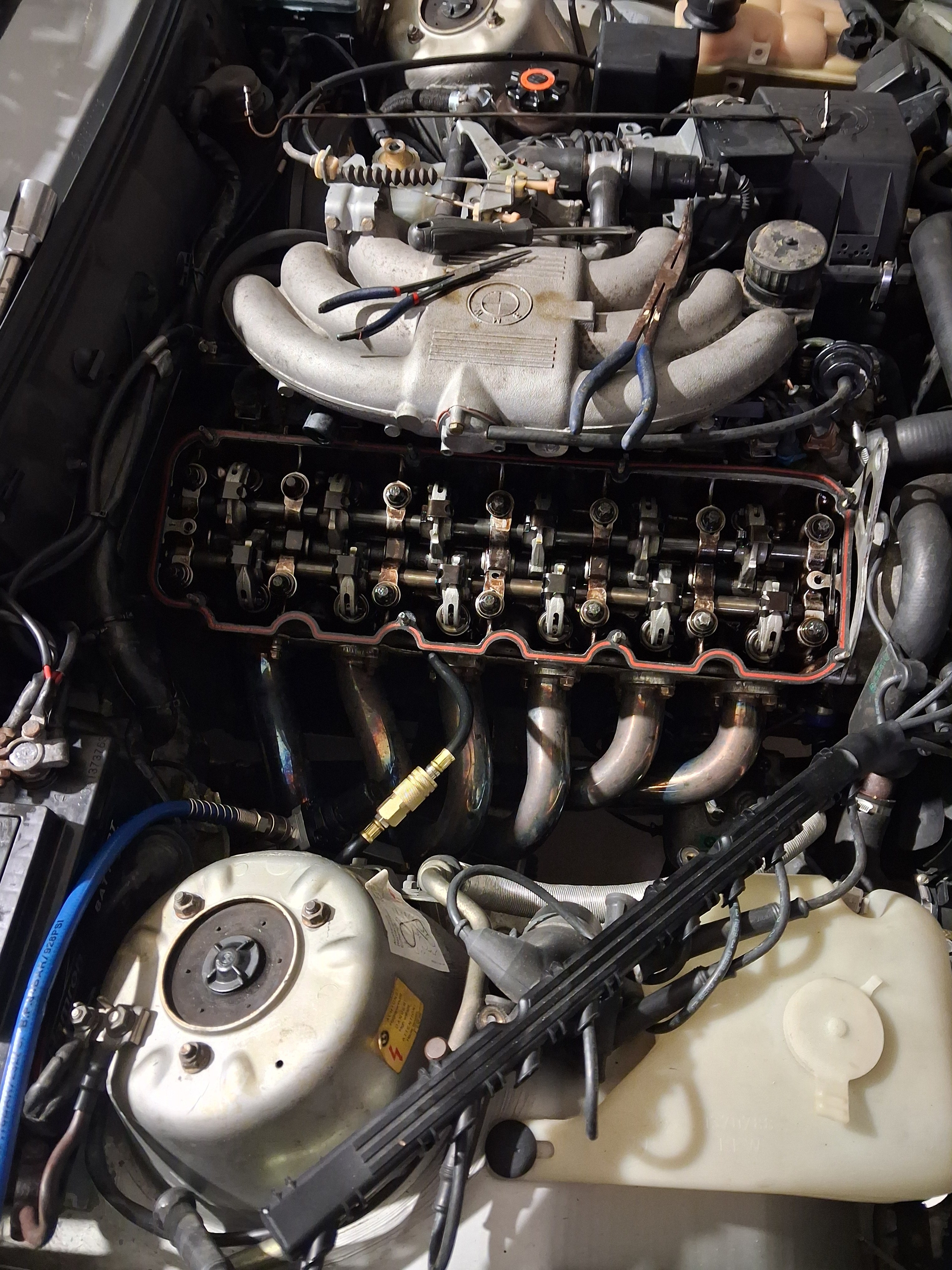

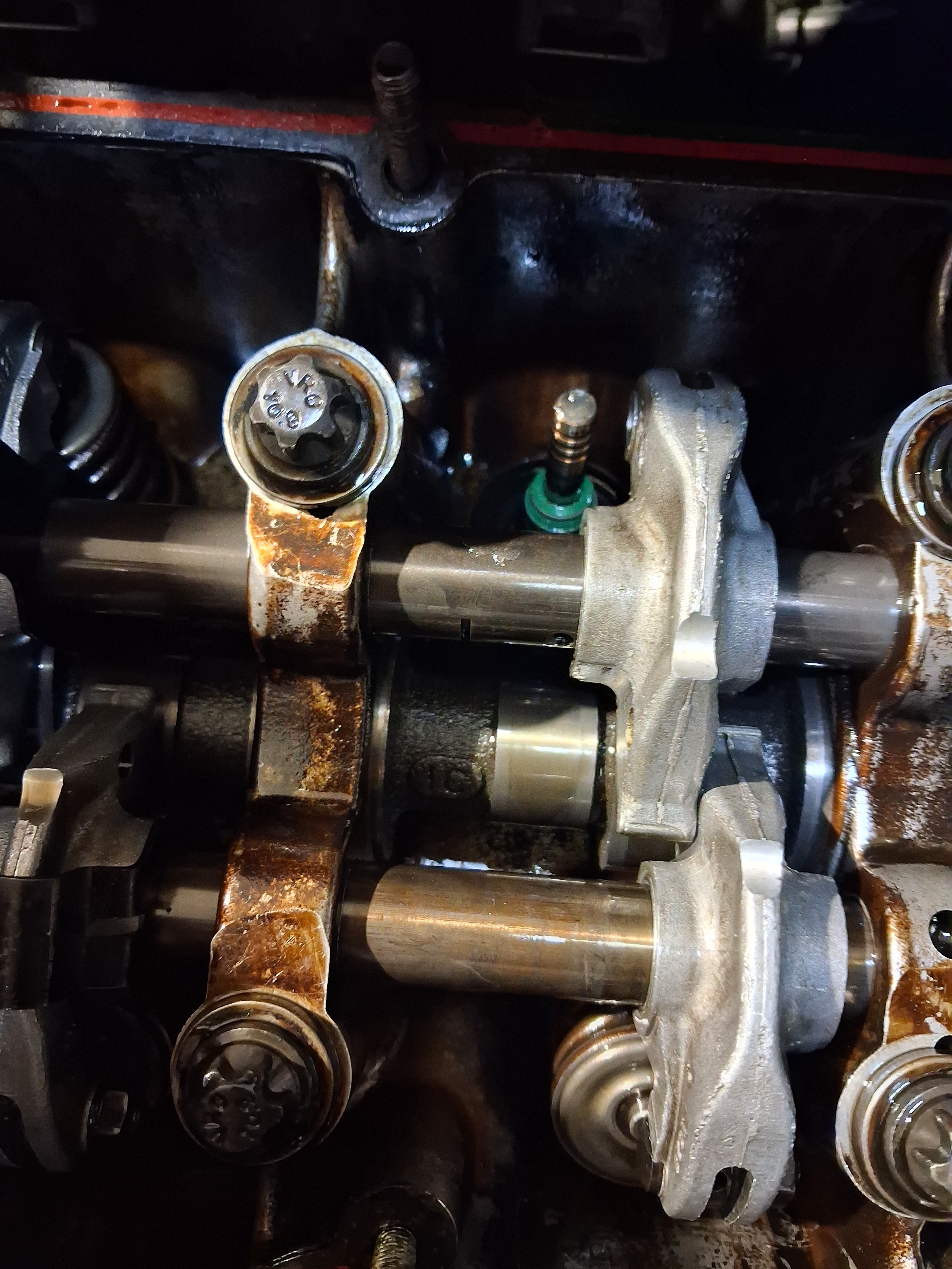

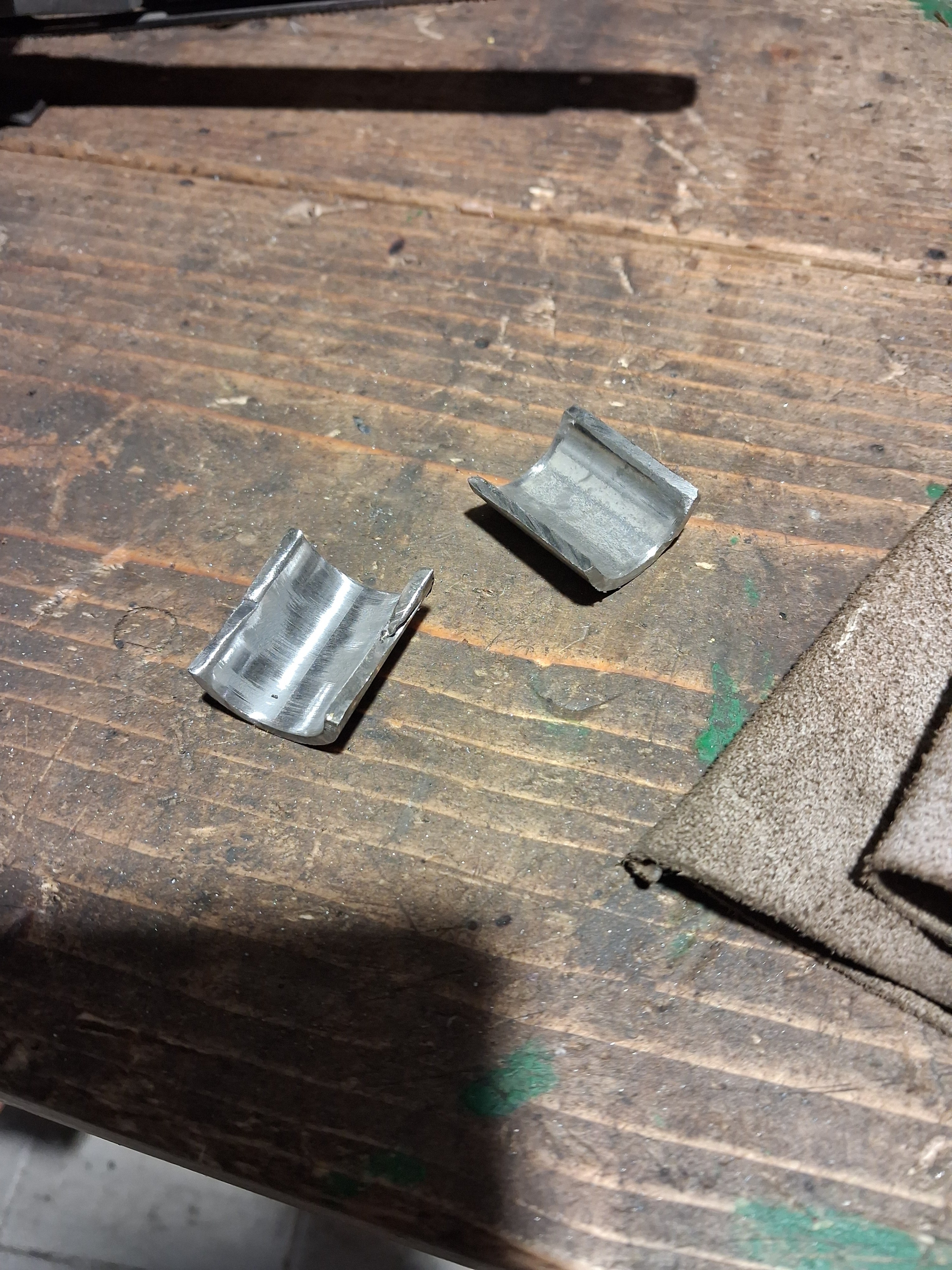

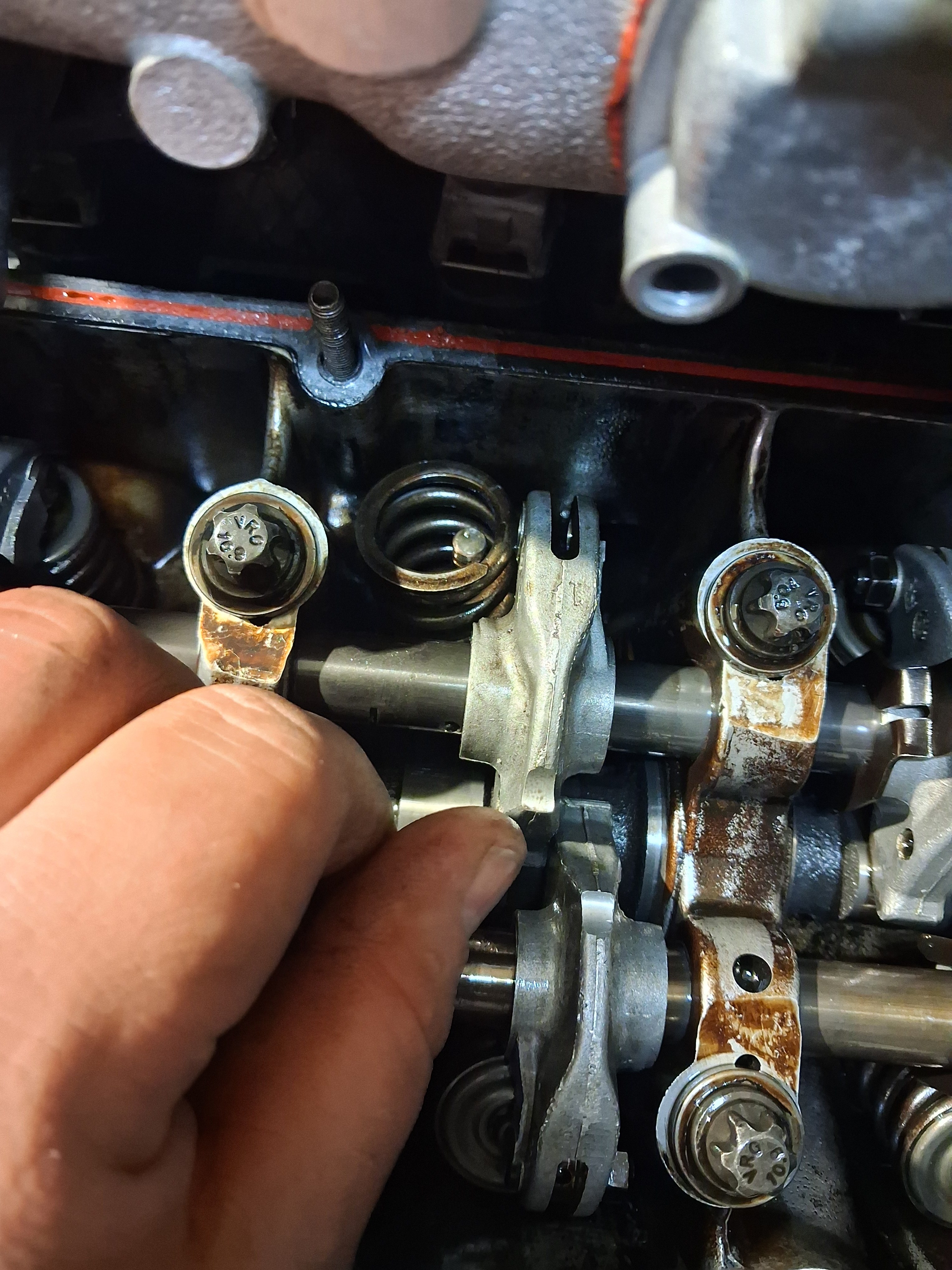

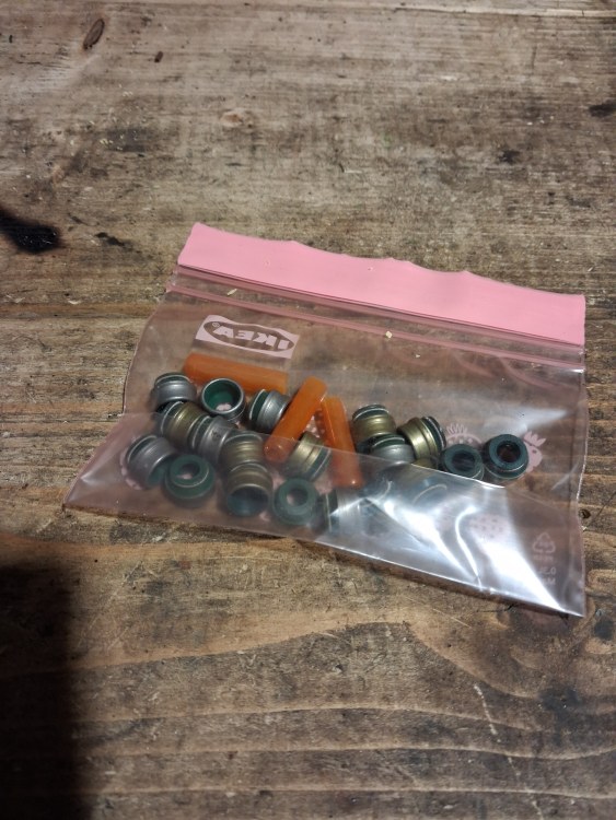

janerik171187 Skrevet Mars 26 Forfatter Skrevet Mars 26 Dagens økt. Begynt litt Fikk av fjøra Ny tetning på Større hull i gamle ja, men blir sikkert sånn fort. Skader ikke bytte ihvertfall Fått sammen Neste sylinder Ny på Er trangt, kunne vippearm stått sånn hadde det vært god plass, men da går jeg den ikke på igjen Men fant en teknikk, dytta ventil litt ned så jeg fikk på øvre skål, så brukte jeg verktøyet mitt og en flattrekker for åndra ventila opp igjen før jeg satte på låsen Bruker fettet her til montering Hjelper på Hjelper mye det orange røret der Syl 6 manglet skiven til justering, men rimelig sikker på at den manglet før jeg begynte men tok en runde i toppen med magnet for sikkerhets skyld, fant ingenting Alle byttet nå Nye plugger Måtte skru av enden på de Montert Lot den bli varm og ruset litt. Ryker noe, men mulig bare kondens, får ta en prøvetur imorra. Lille jeg testet så virket det som at blårøyken når jeg slipper gassen ved maks turtall ga seg. Ampera og KMT reagerte på dette 2
janerik171187 Skrevet Mars 26 Forfatter Skrevet Mars 26 Spesialverktøyene jeg lagde fungerte meget bra ihvertfall, lett bruke og ikke for trangt, passet bra rundt batteri og sånnt så slapp demontere for mye. Og ja, jeg husket montere oljerøret på toppen selvom det ikke ble bilde av det 😆 KMT reagerte på dette 1

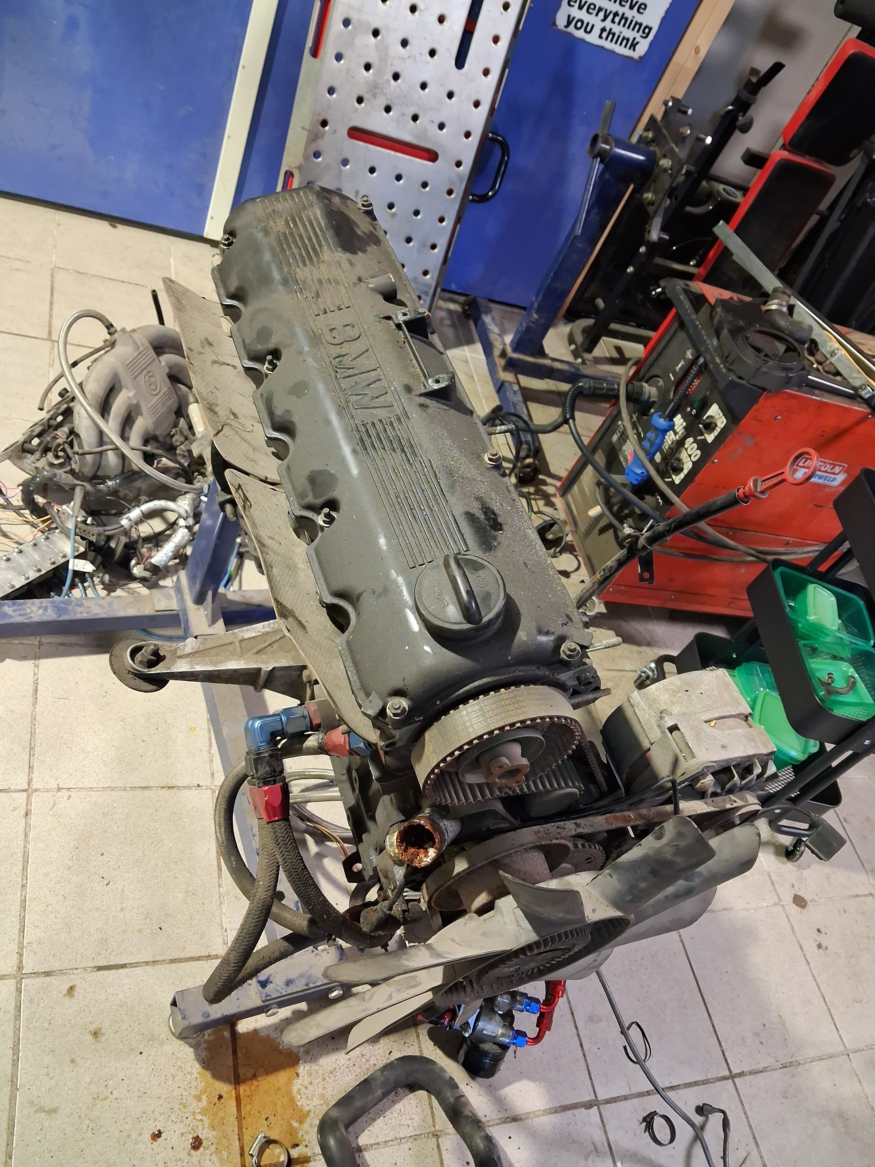

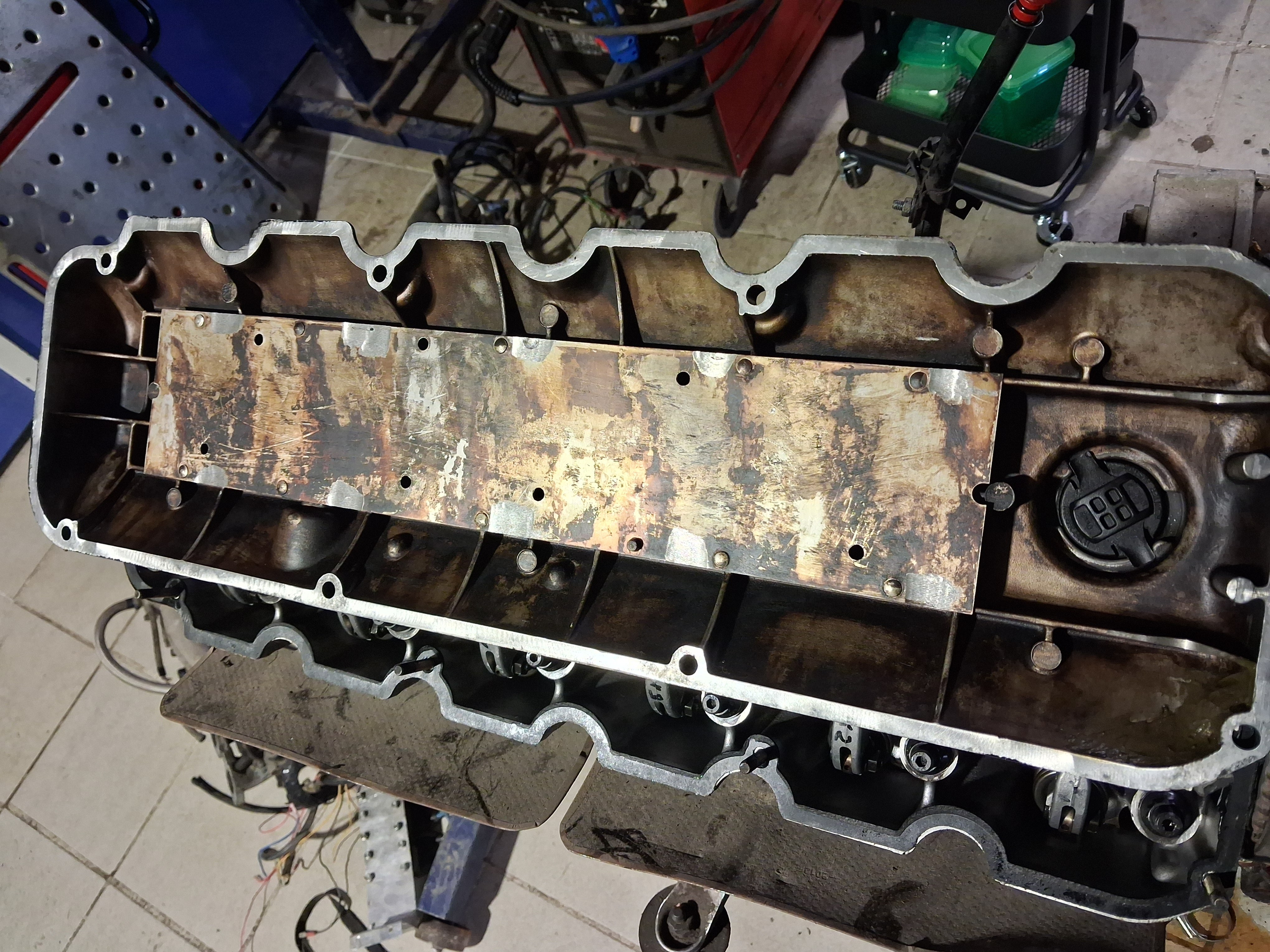

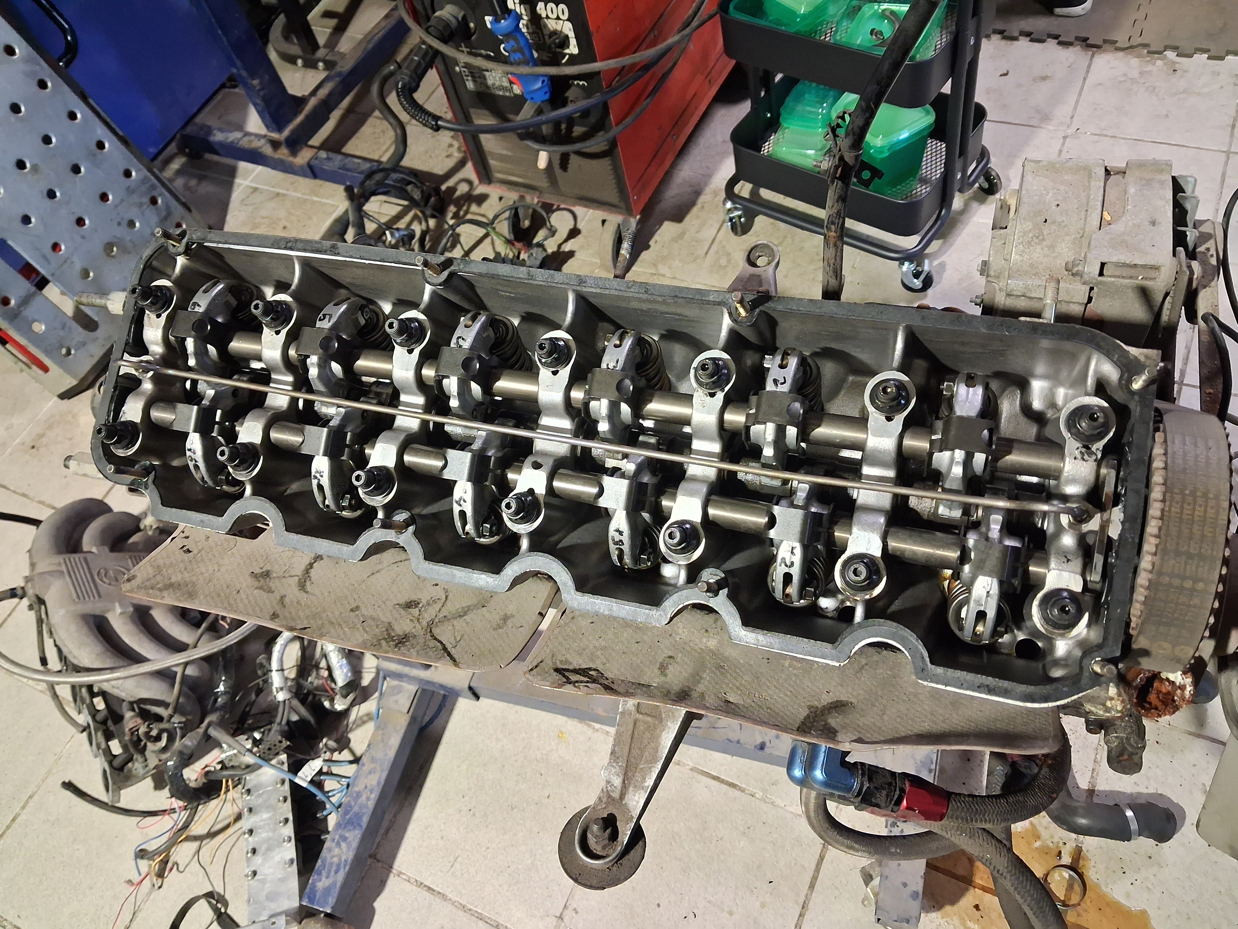

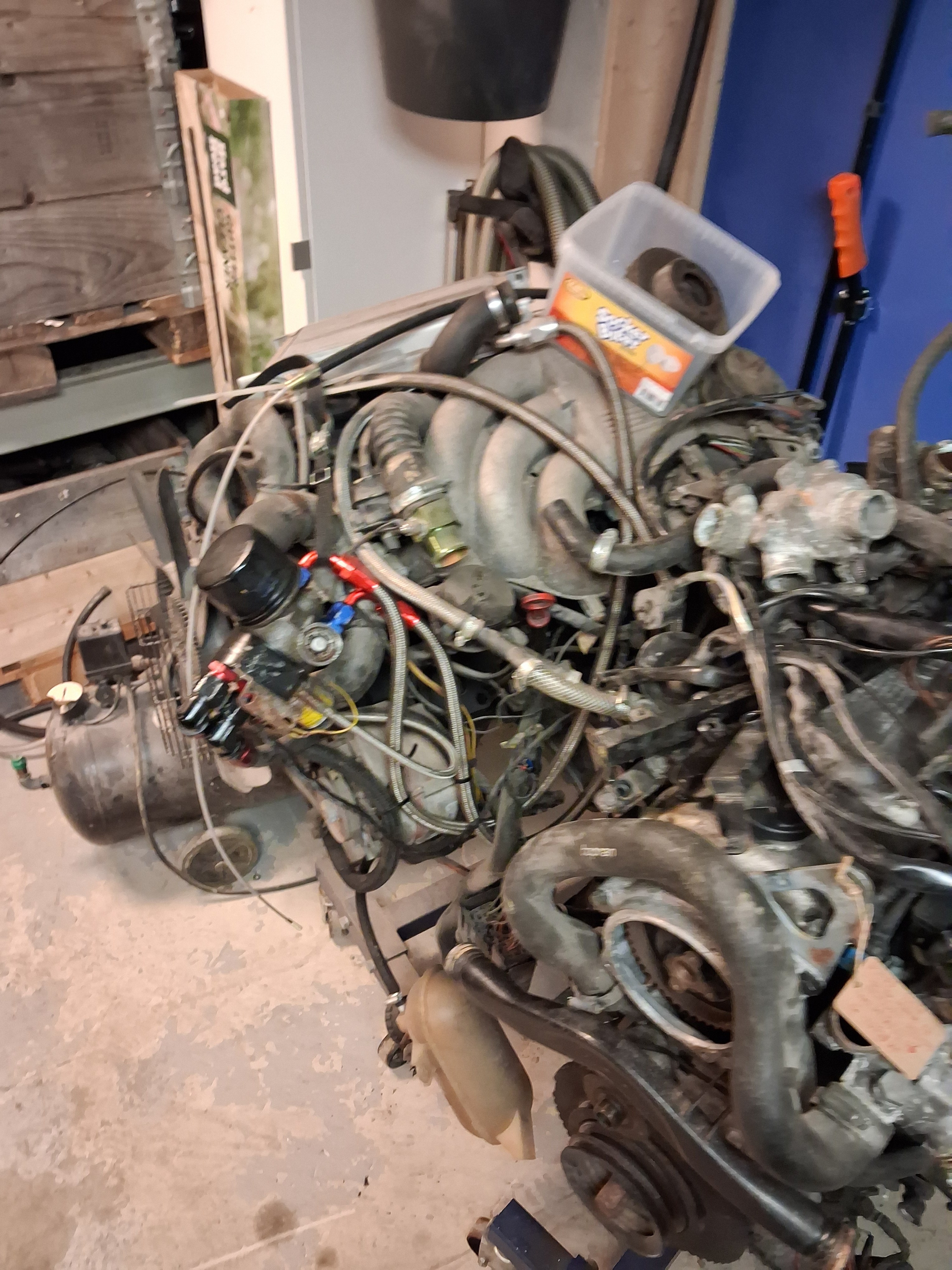

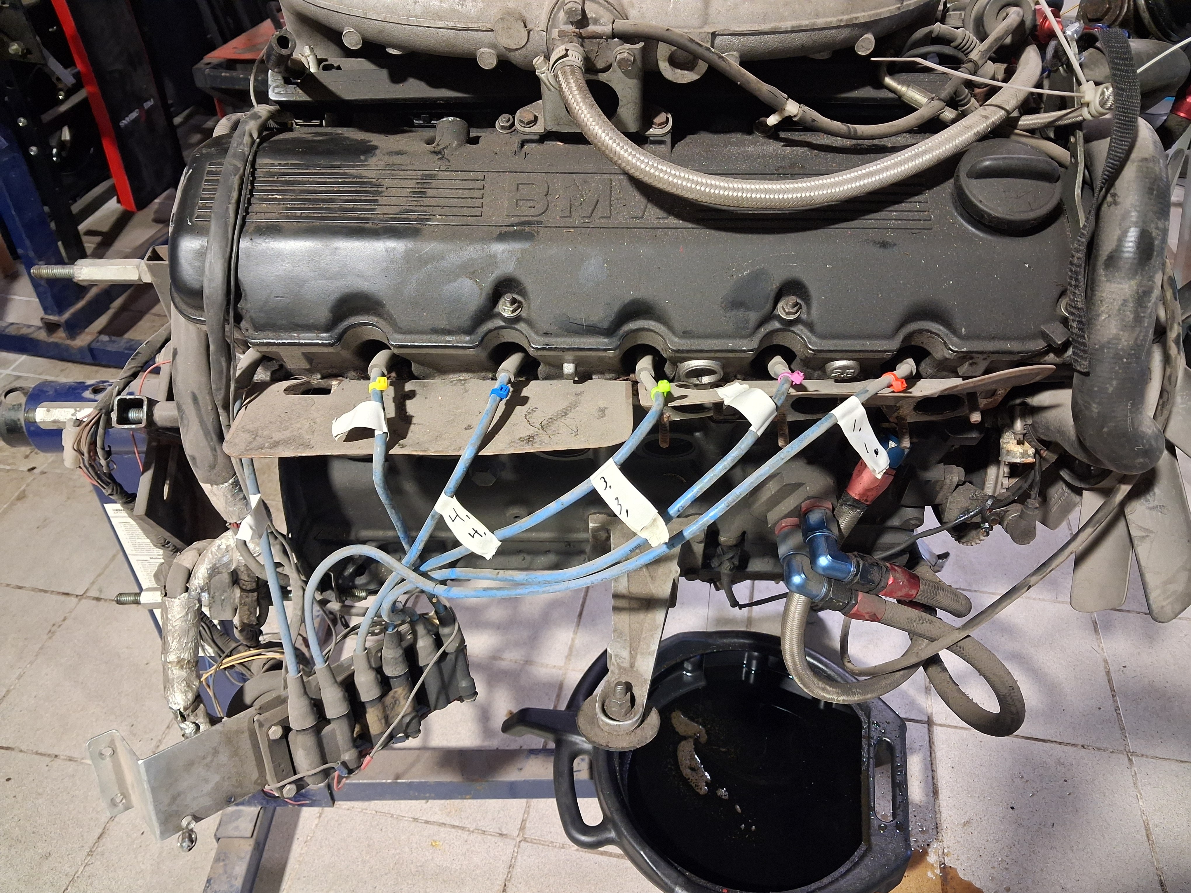

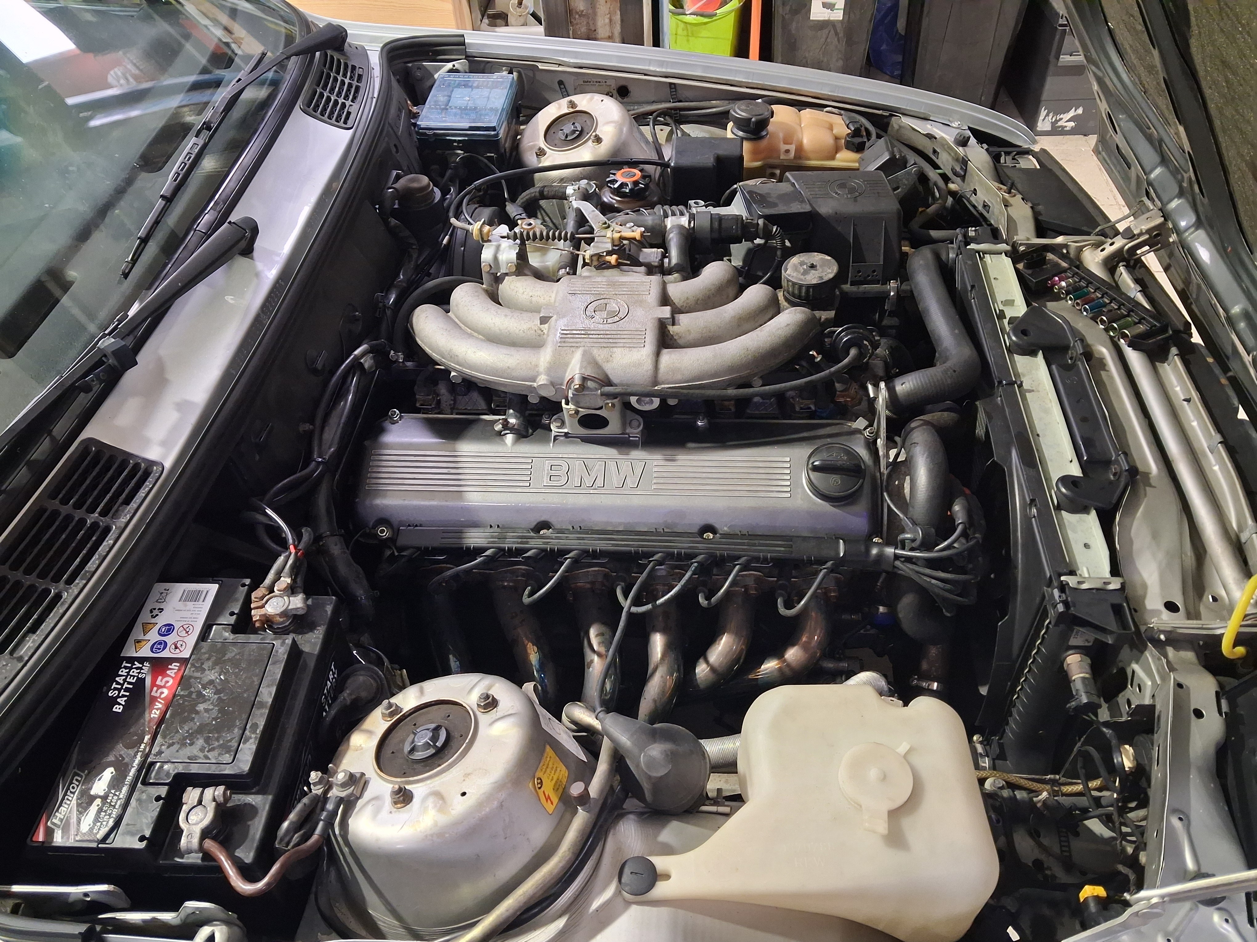

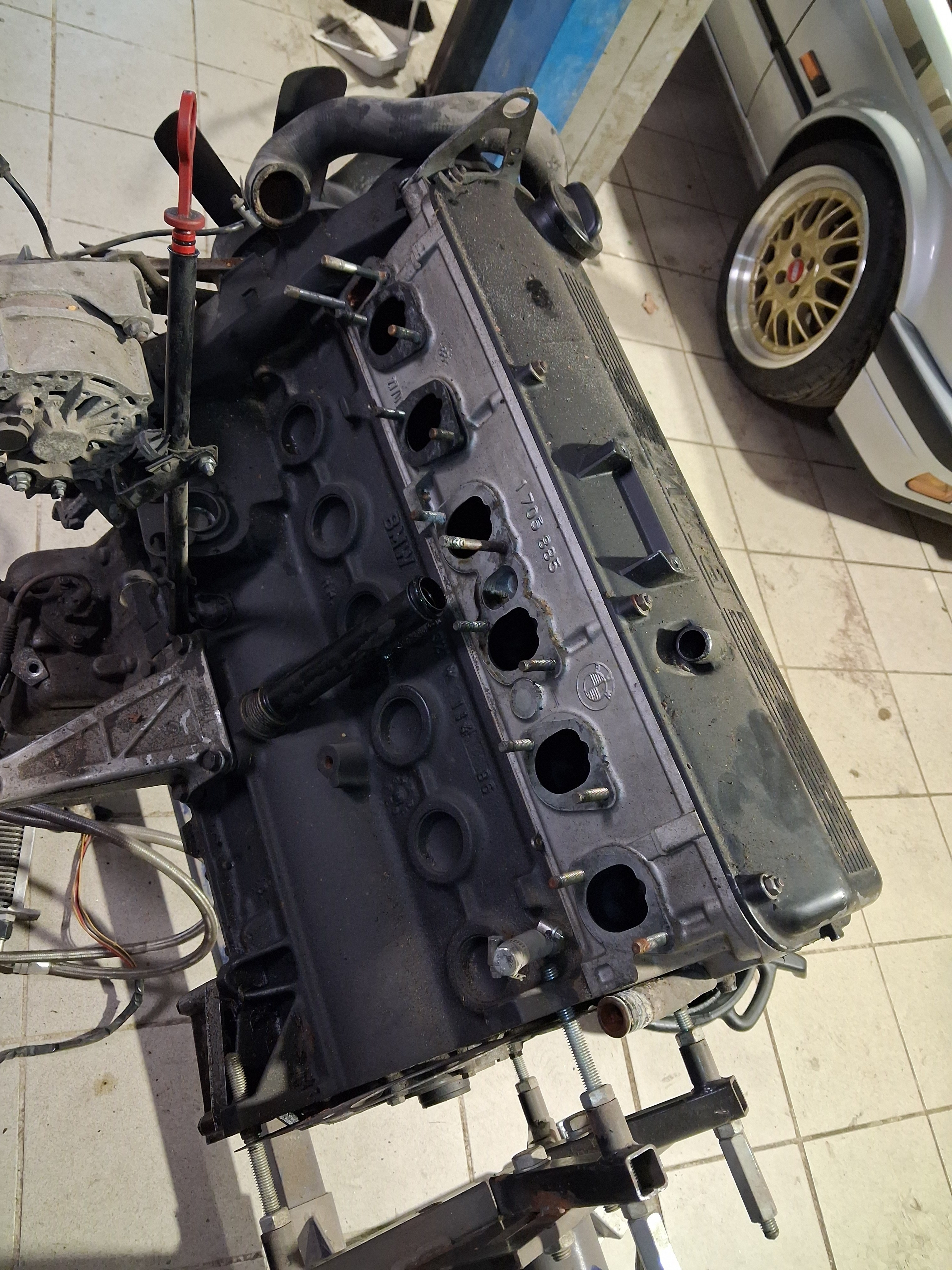

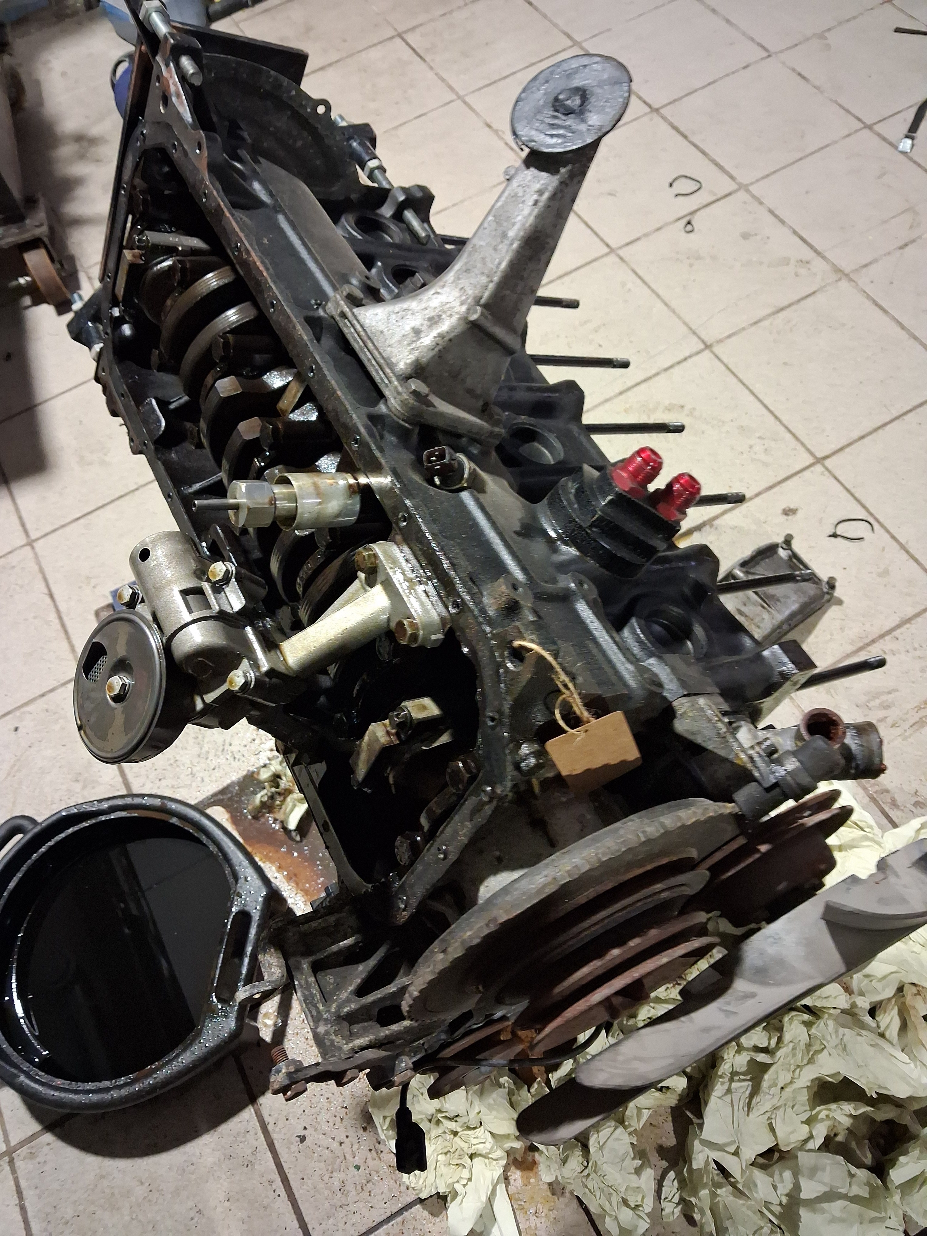

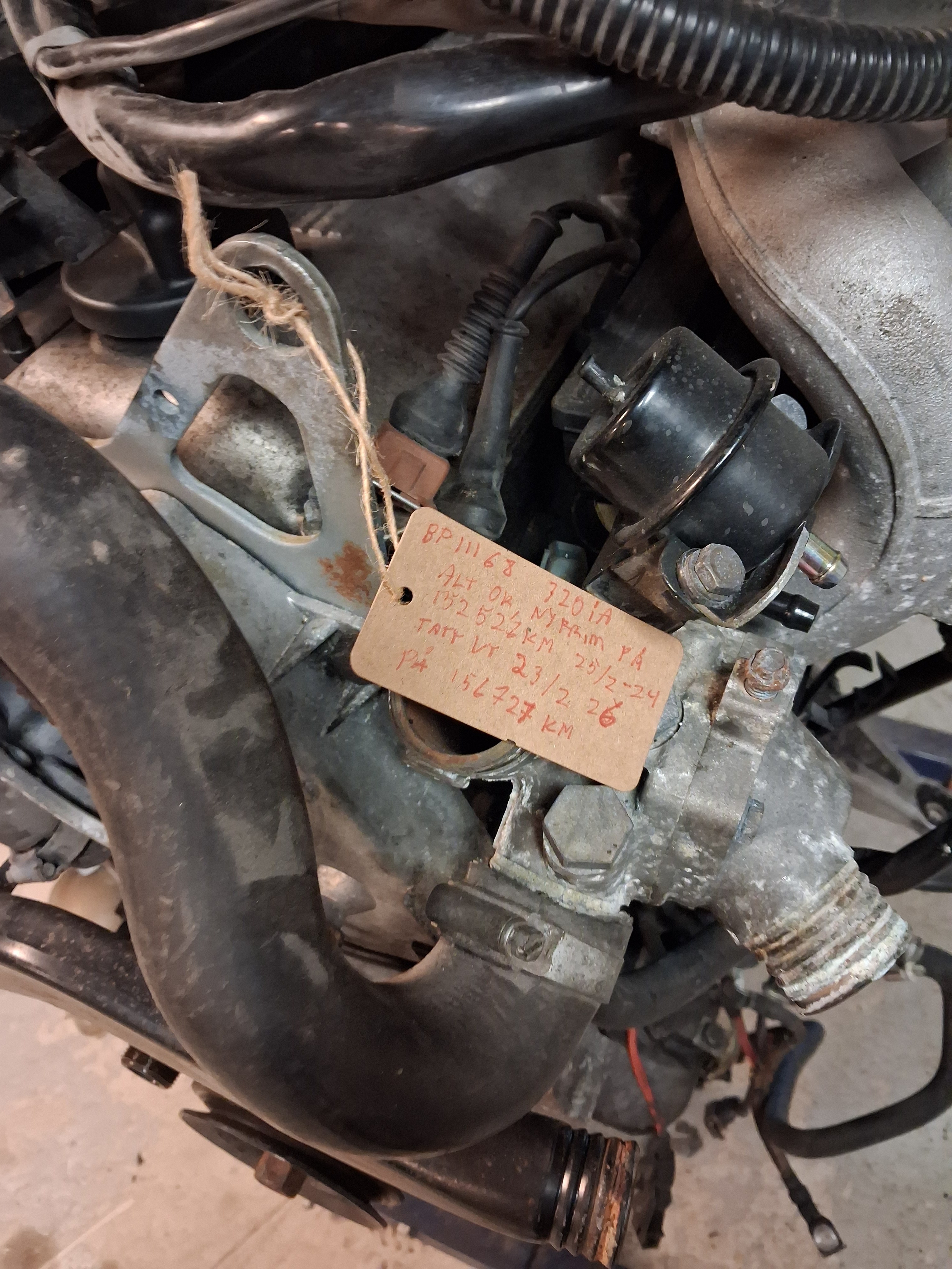

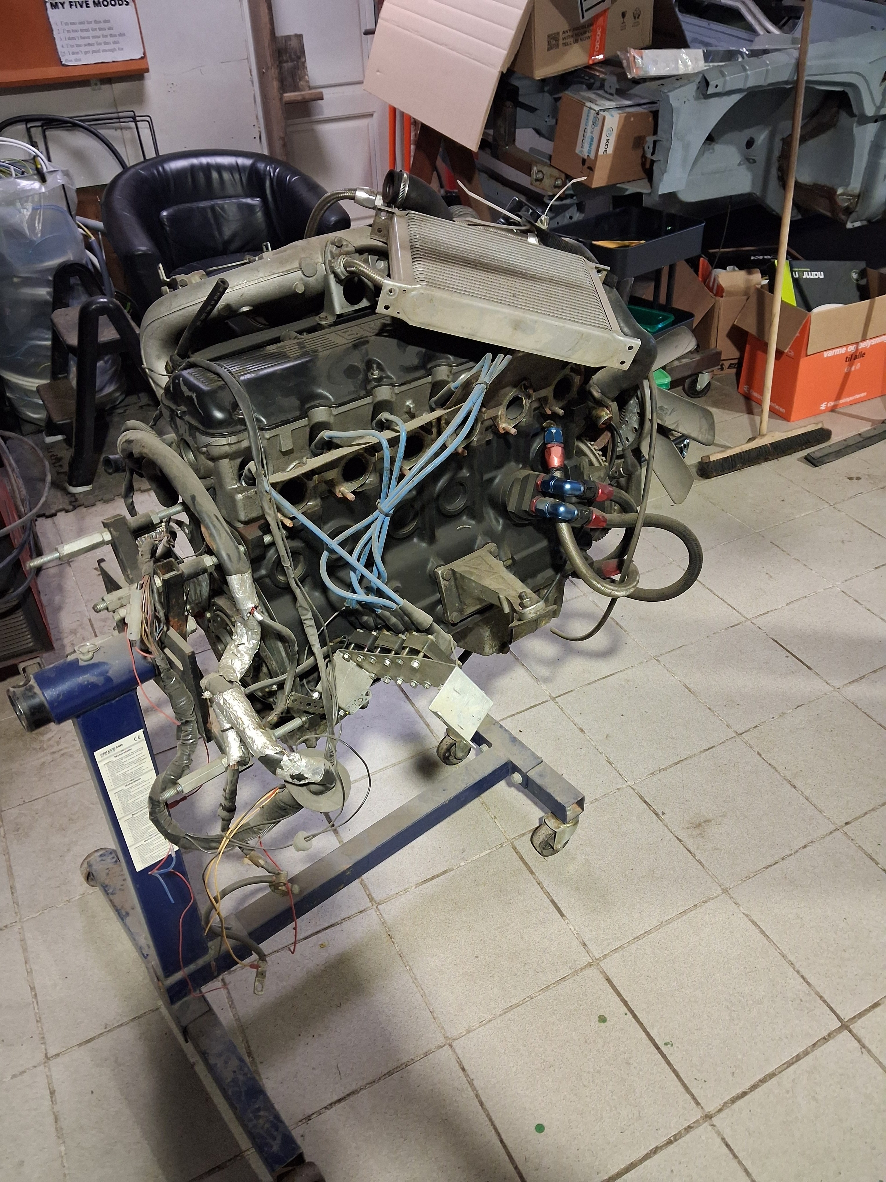

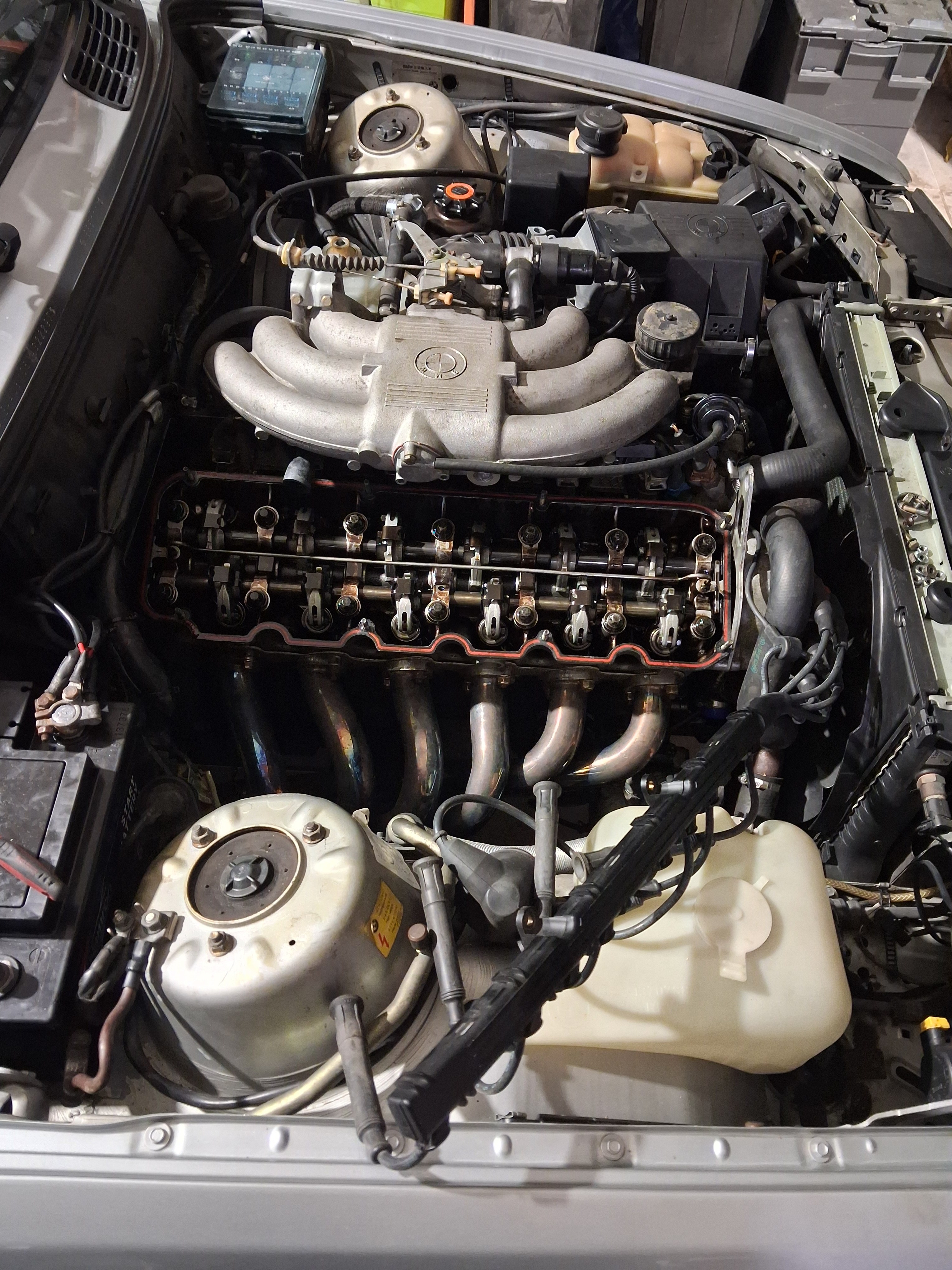

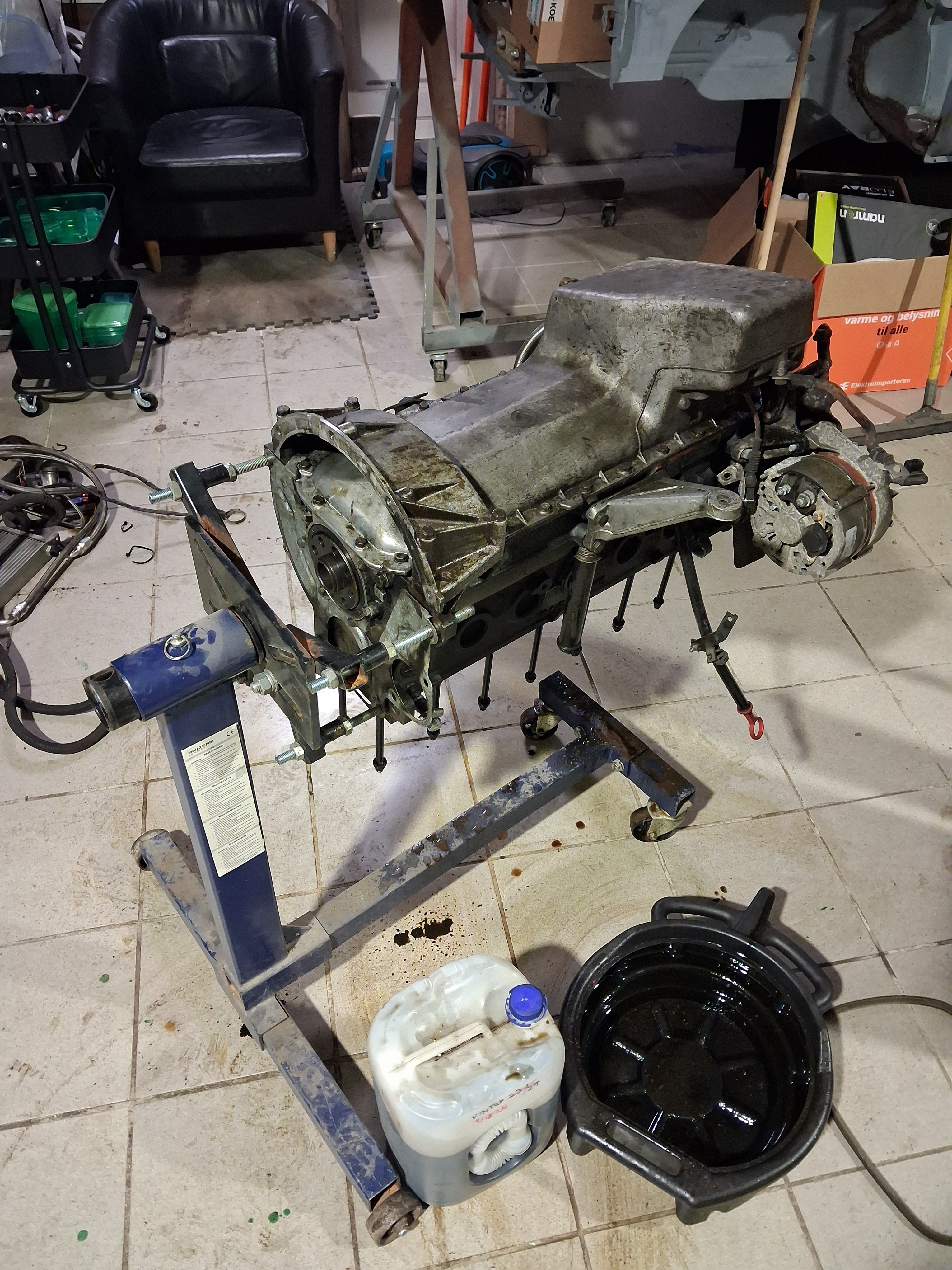

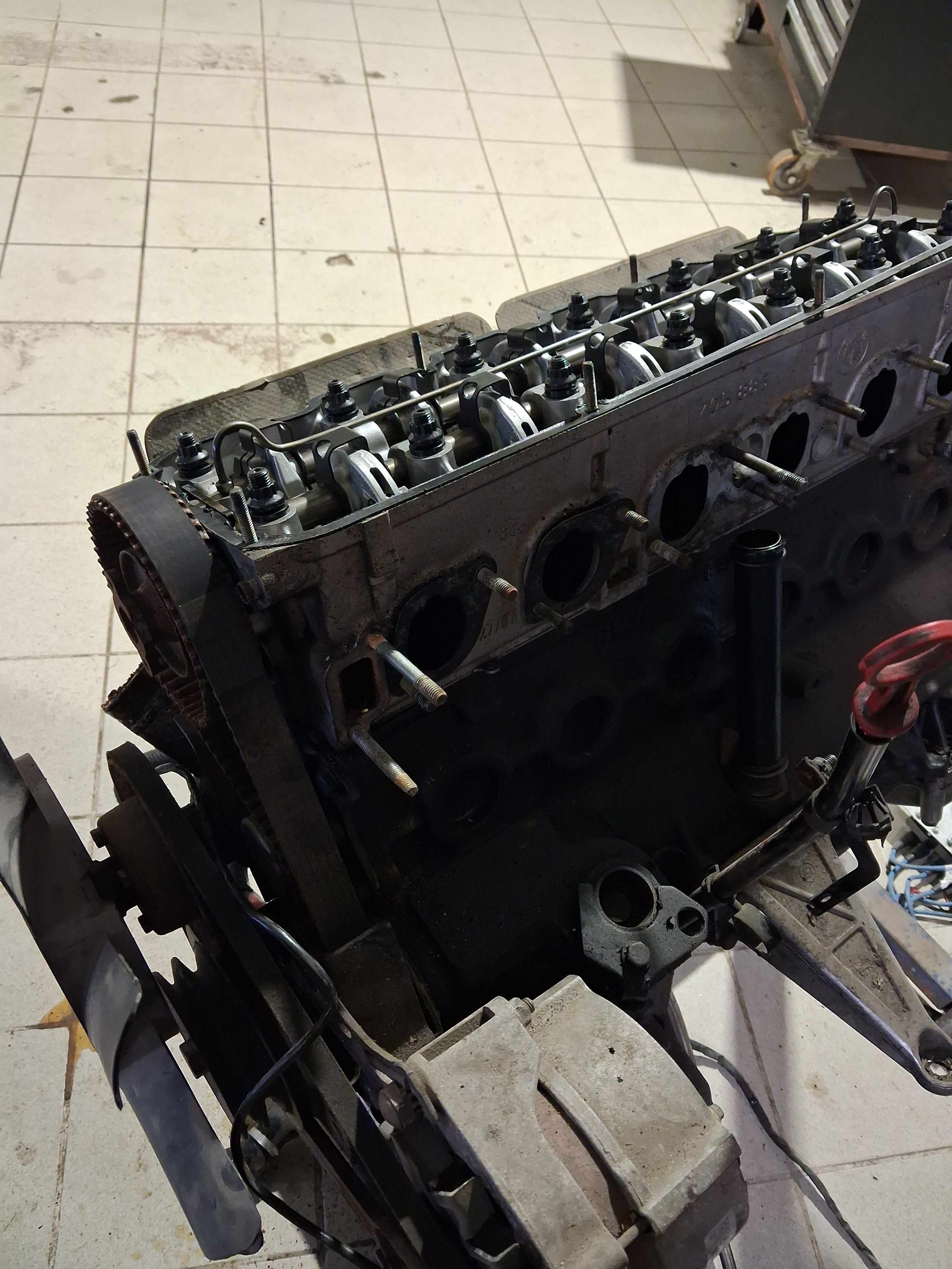

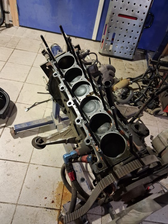

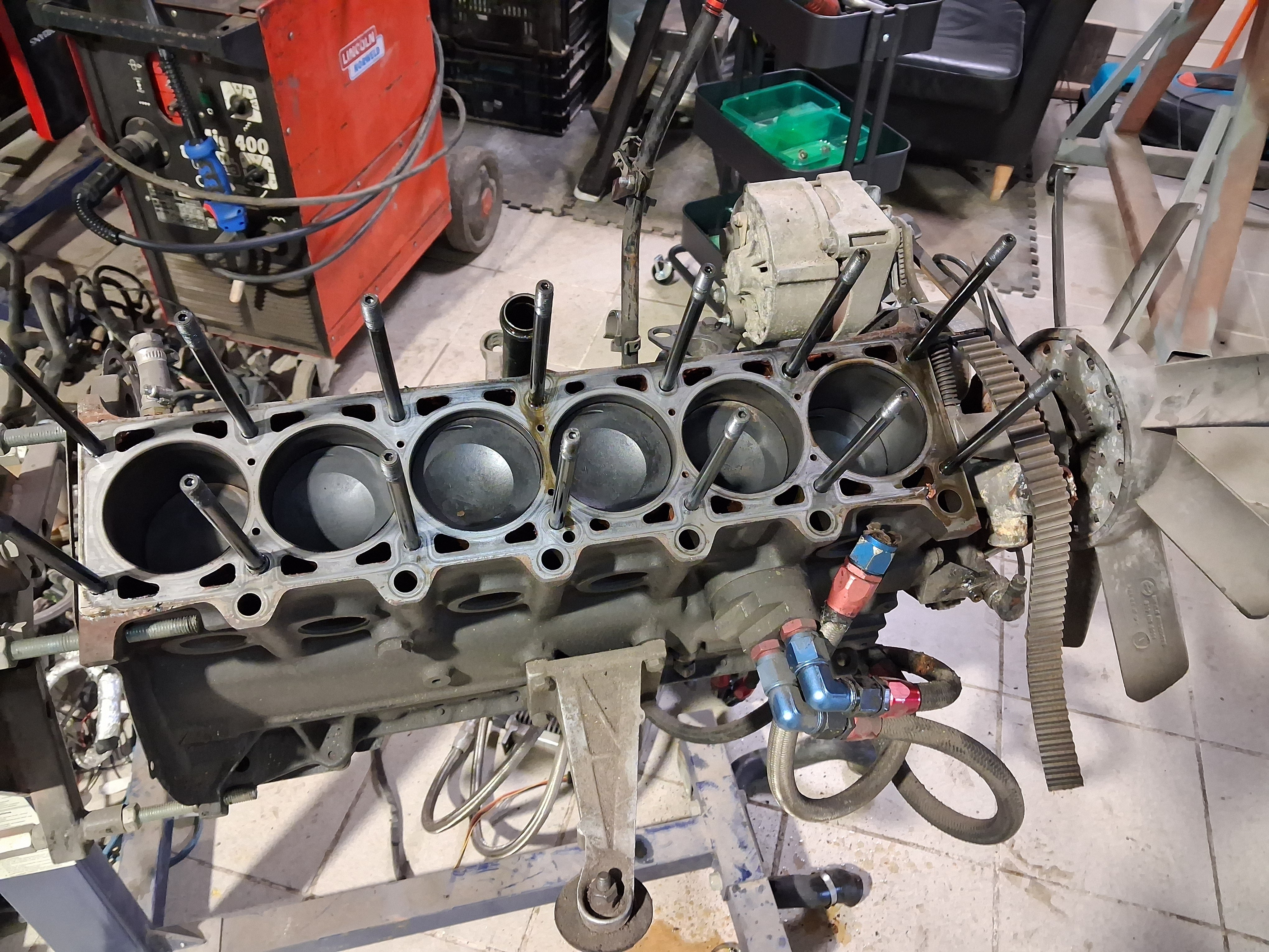

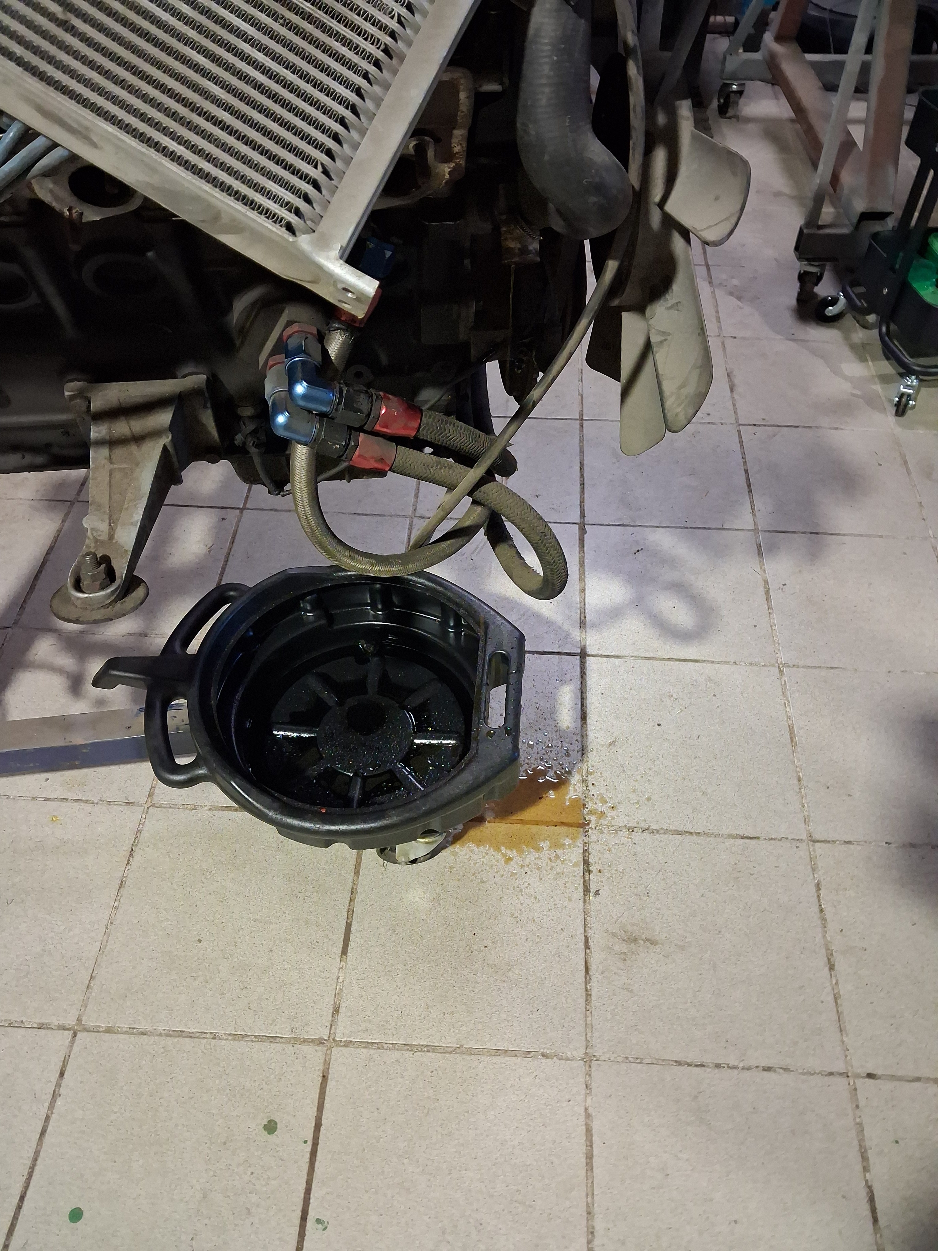

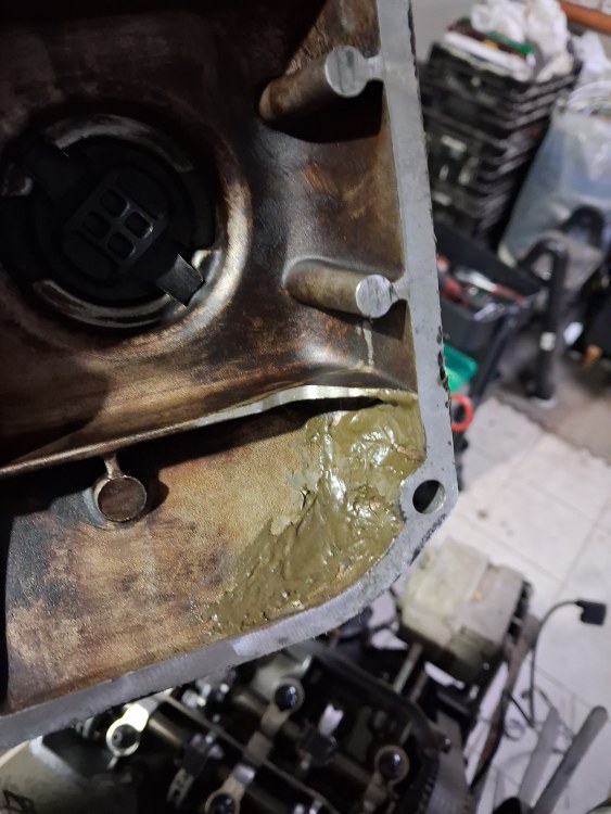

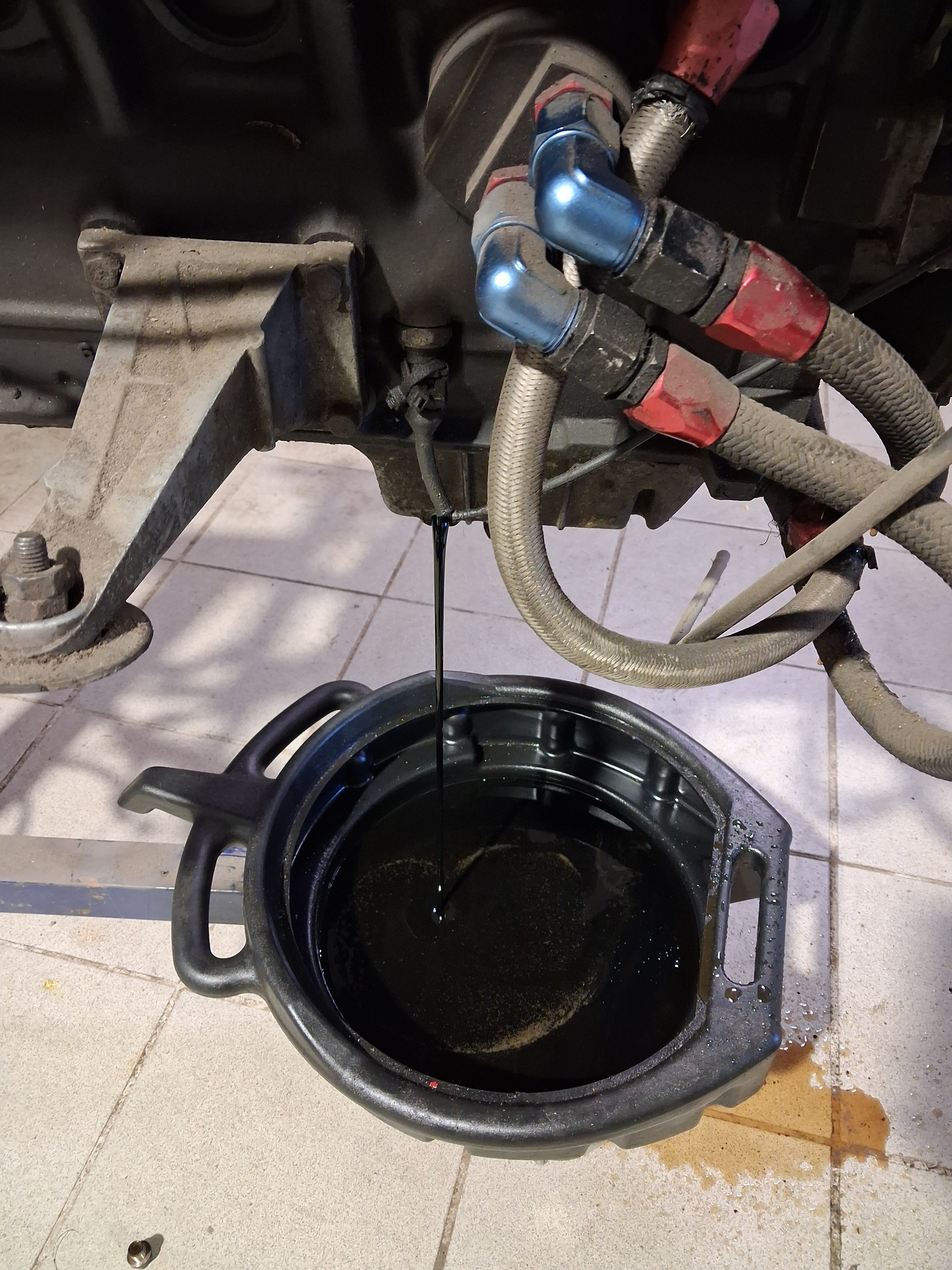

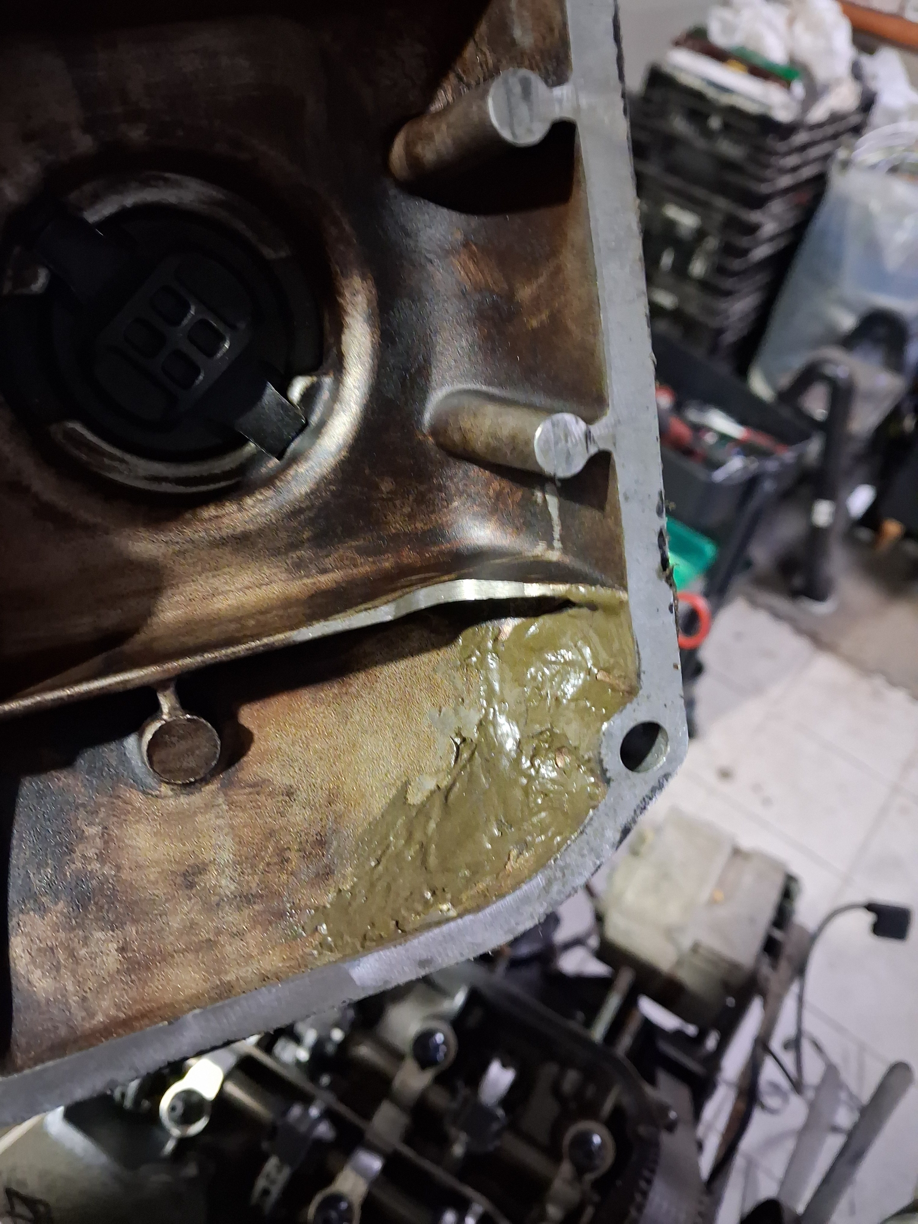

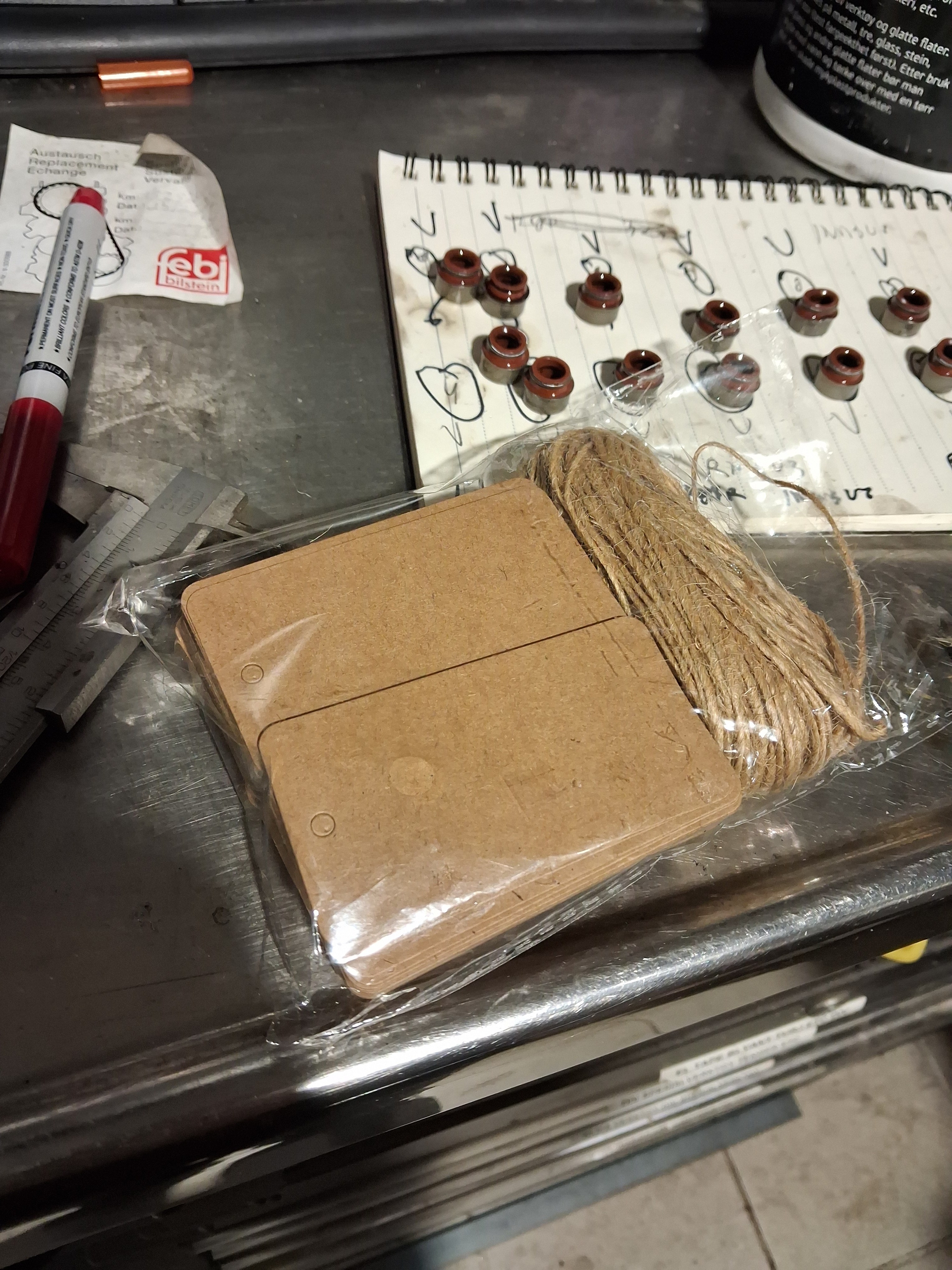

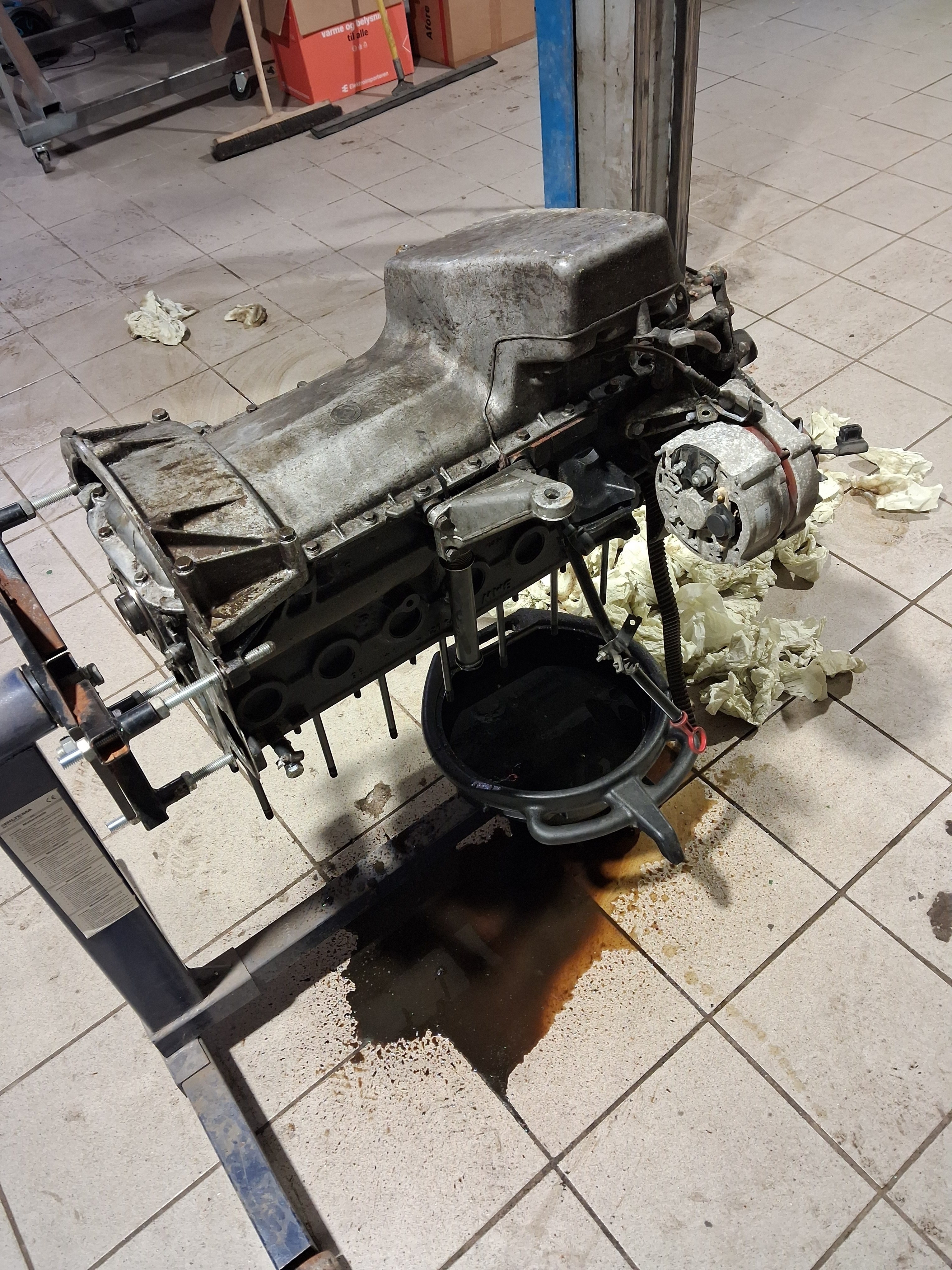

janerik171187 Skrevet Mars 28 Forfatter Skrevet Mars 28 Ble litt idag og. Vært på temu igjen, handla merkelapper Tenkte det var kjekt merke deler, motorer og slikt om jeg vet noe om de. Så lagde en lapp som skal henge på org 320i motoren Fikk stua bort 320 motoren, dro da fram 325 turbo motoren min Olja må ut Merket pluggledninger med hvilken syl de står på, Innsug og div av Ser den har vært kjørt på bare vann 🤐 Forrige eier kosta på seg org bmw reim og greier 😁 Toppdeksel av. Rent og pent Vært reparert litt Ren og pen inni Ampera og KMT reagerte på dette 2

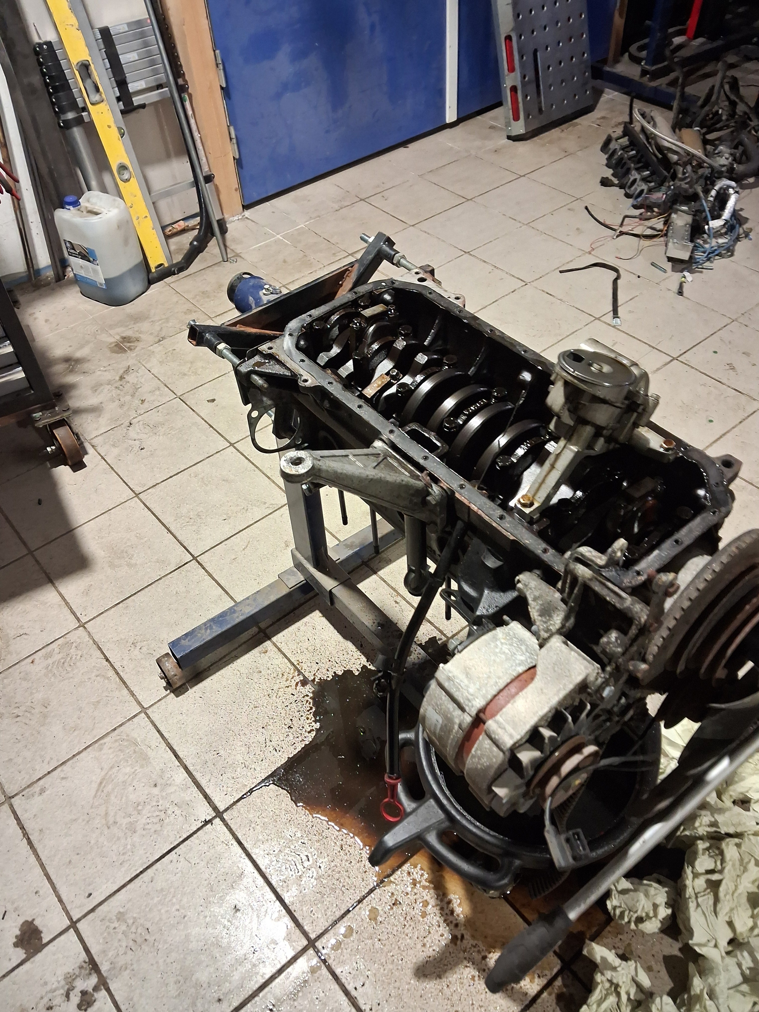

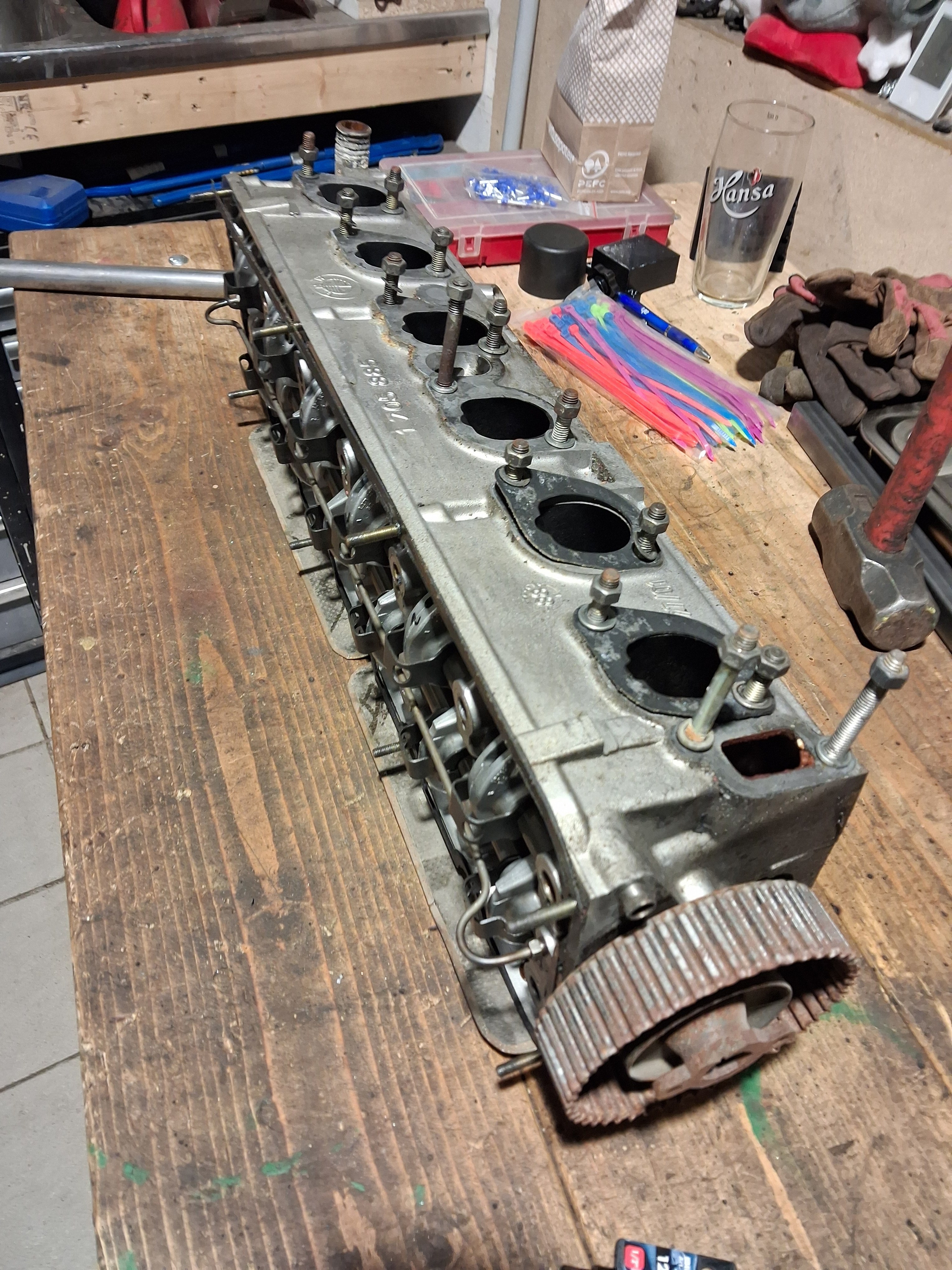

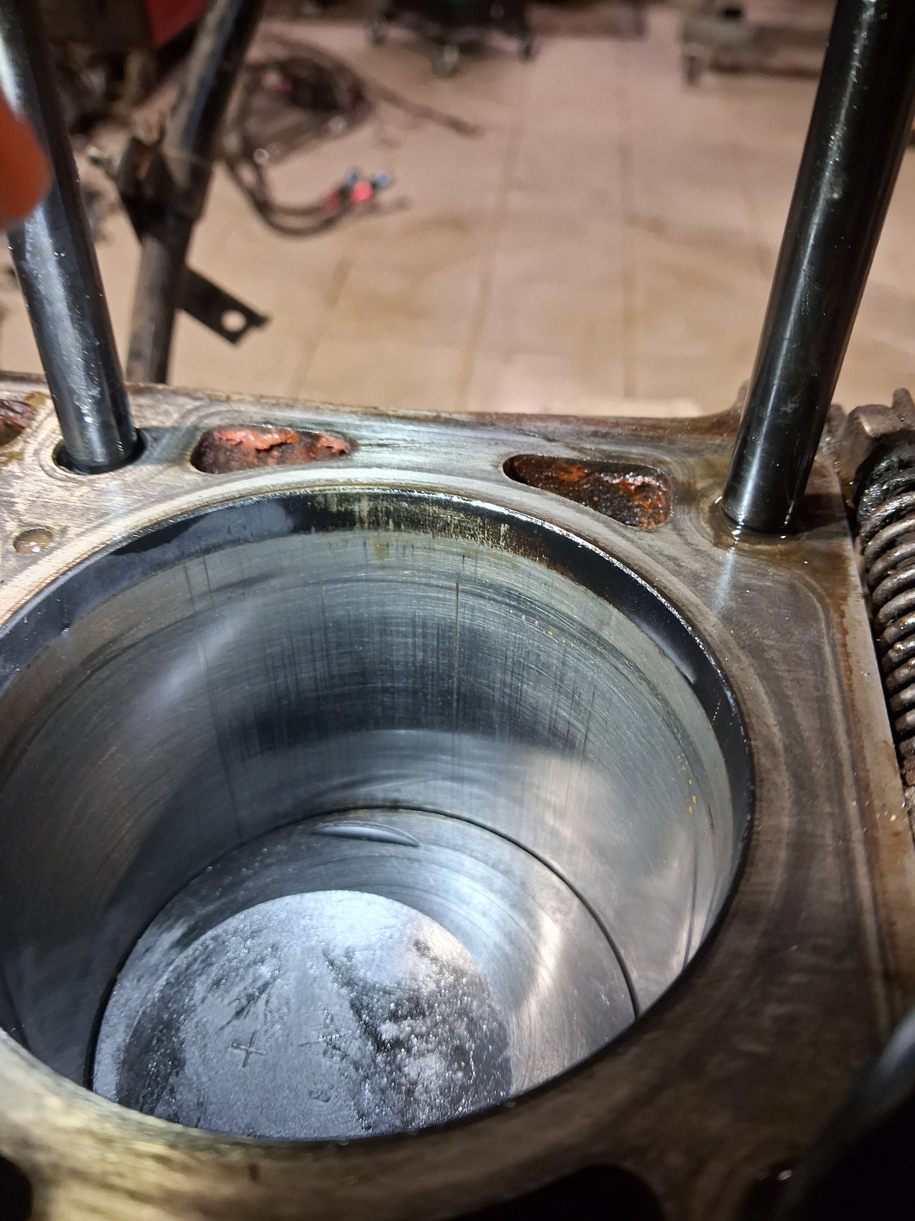

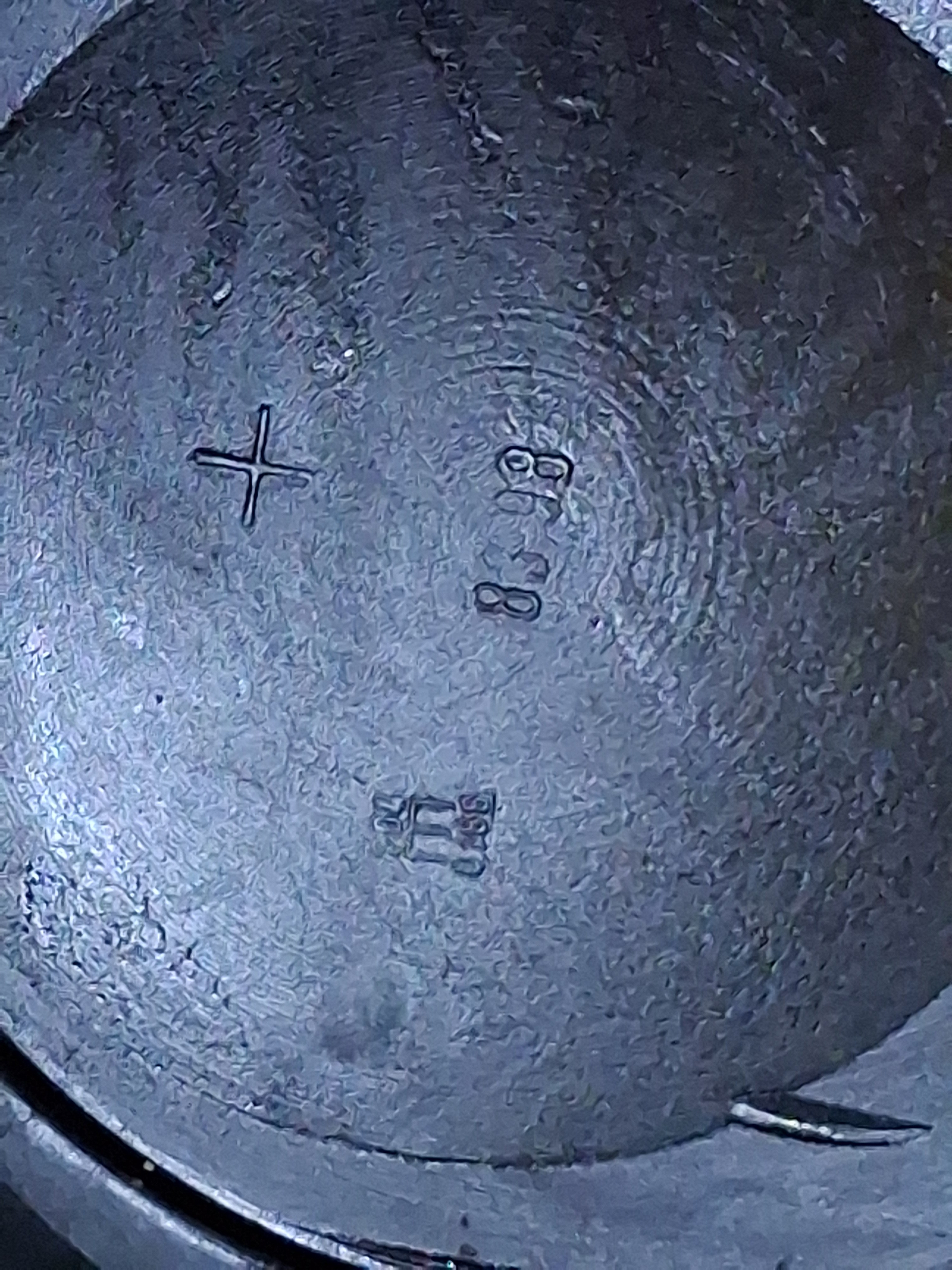

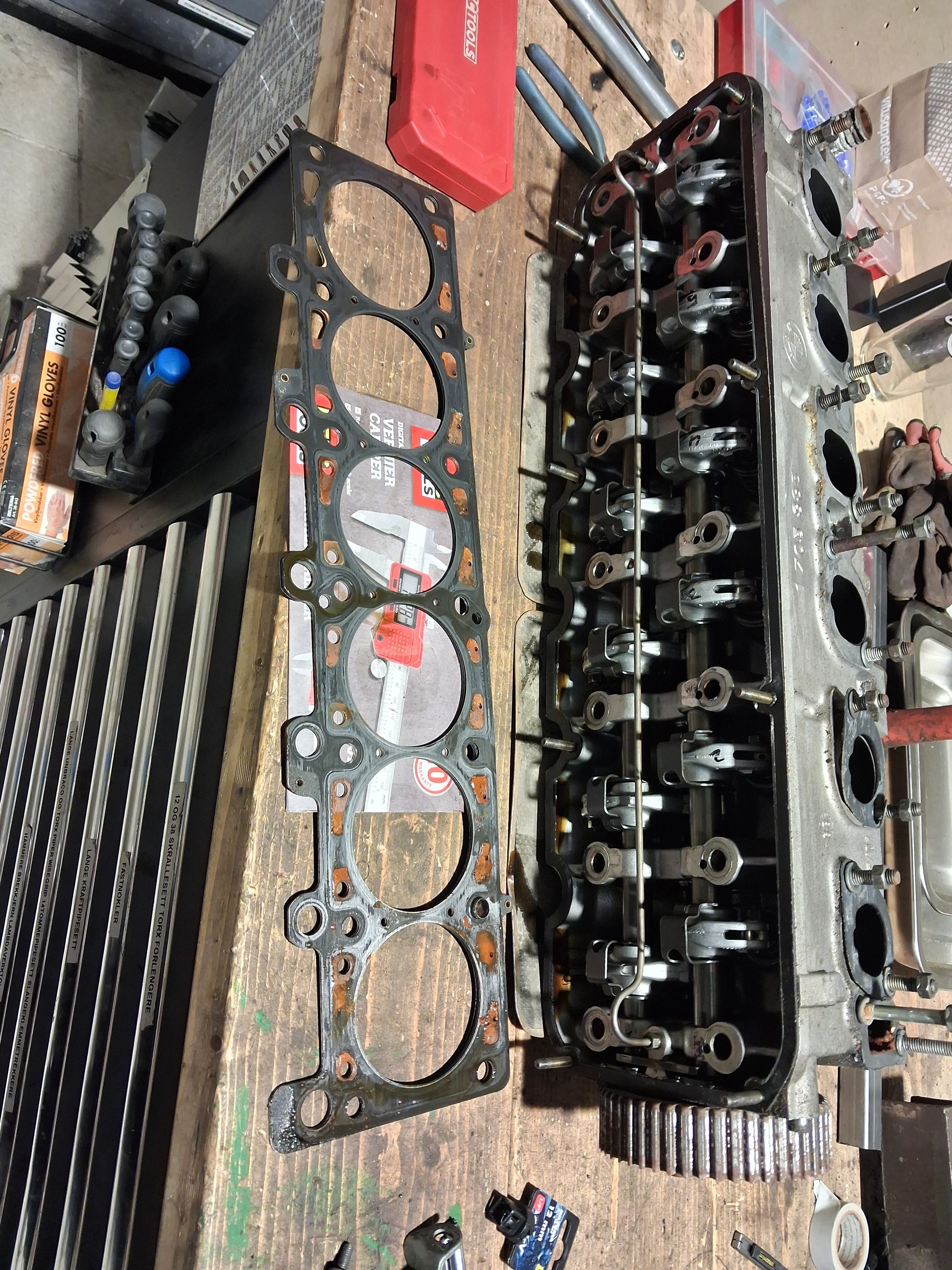

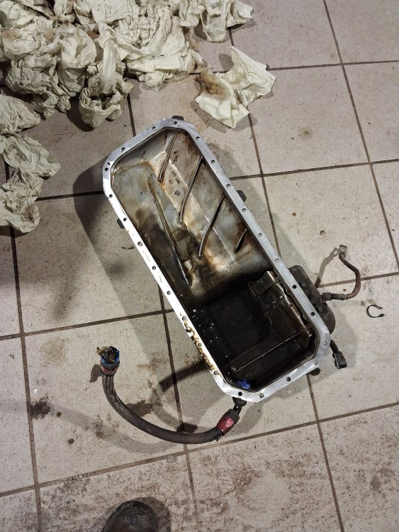

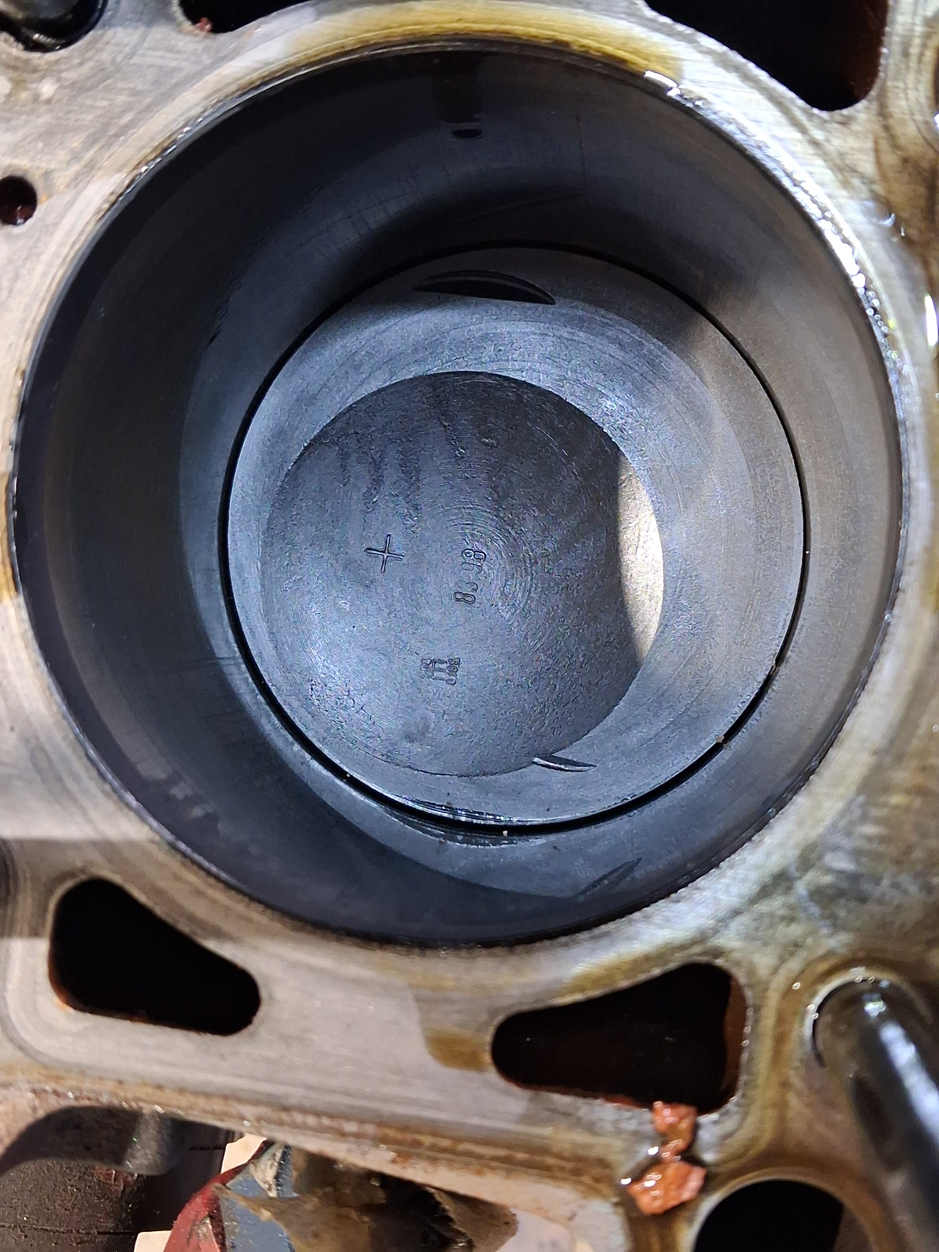

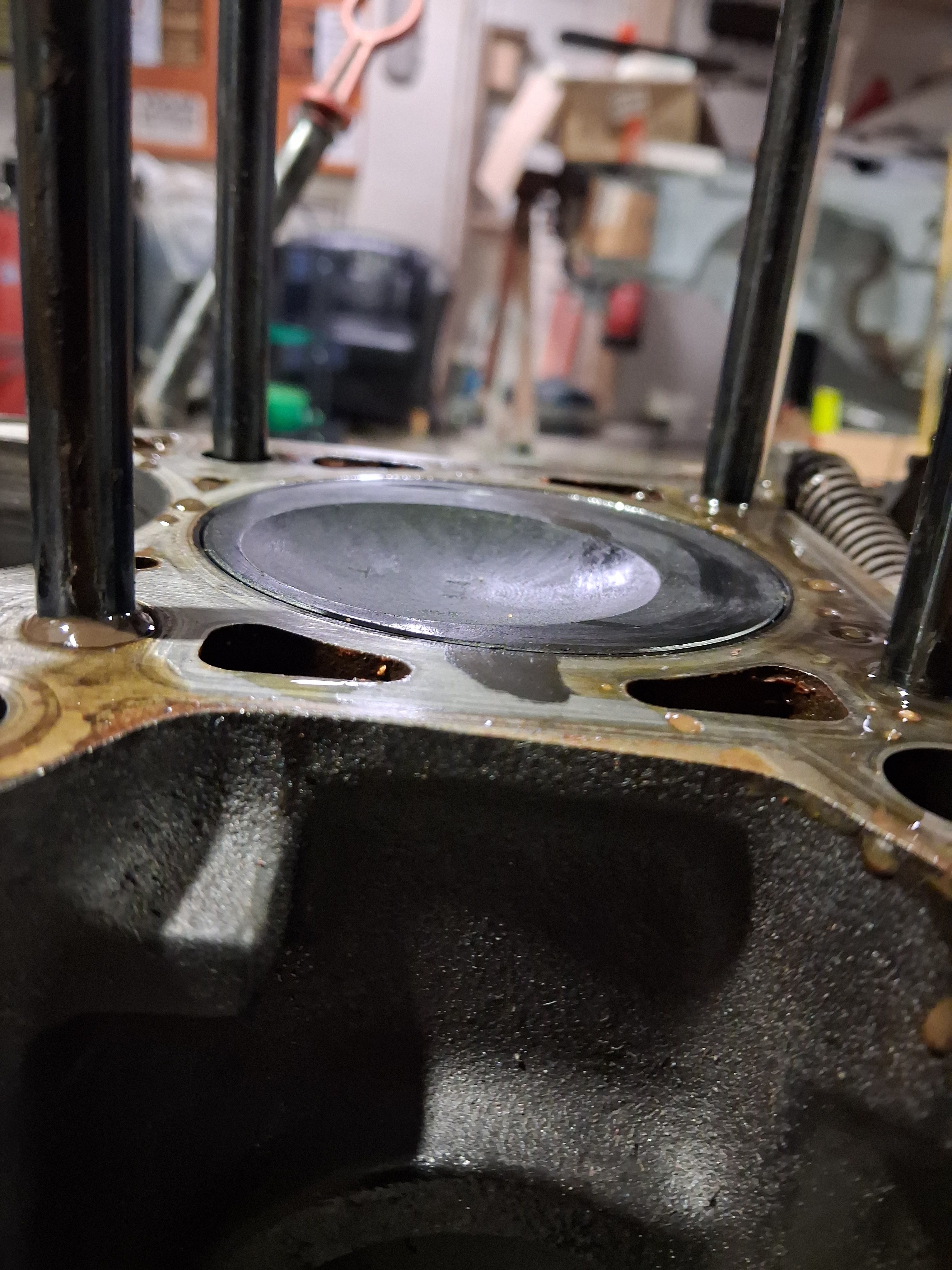

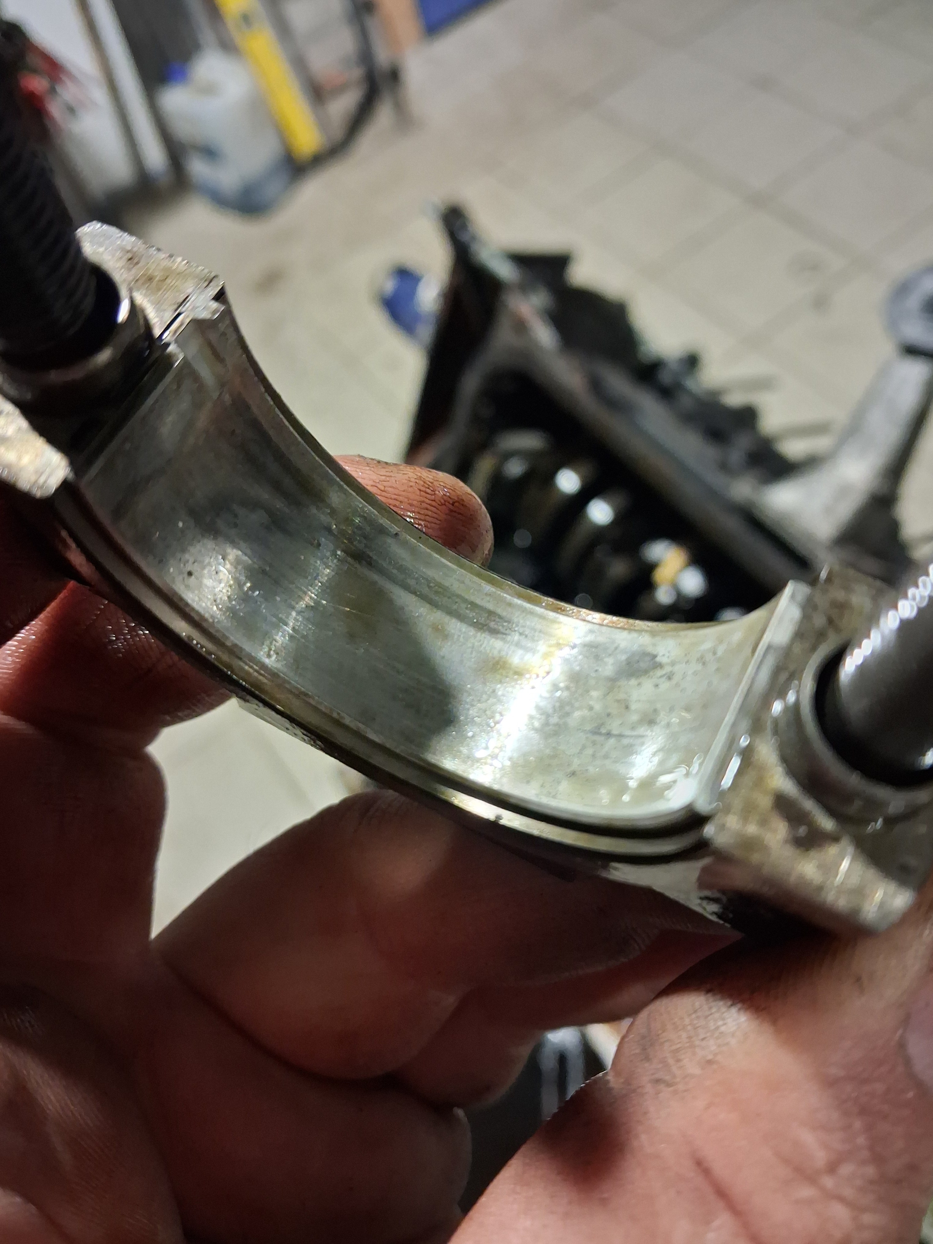

janerik171187 Skrevet Mars 28 Forfatter Skrevet Mars 28 Måtte handle 12kant pipe 12mm til arp boltene så ble prøvetur Ble bedre på røyk, men har fortsatt litt som kommer når jeg girer på sperra til endte gir og maks pådrag ut på motorvei. Får notere meg at motor bør hones og nye ringer om ikke noe annet blir oppdaget når den åpnes. Normal kjøring ser man ingenting. Pipe, hele 25kr 😆 Passet perfekt Klippe reim da Topp av Ser greit ut. Org stempler, men neddreide litt Mls pakning Sorte kamre, men ikke så rart da kinaturboen hadde blåste tetninger så brant bra med olje 😆 Snu motor så bånn kan sjekkes Panne av Org skal det være en forhøyning der. Skal få tak i org stempler da motor skal bli sugemotor igjen KMT reagerte på dette 1

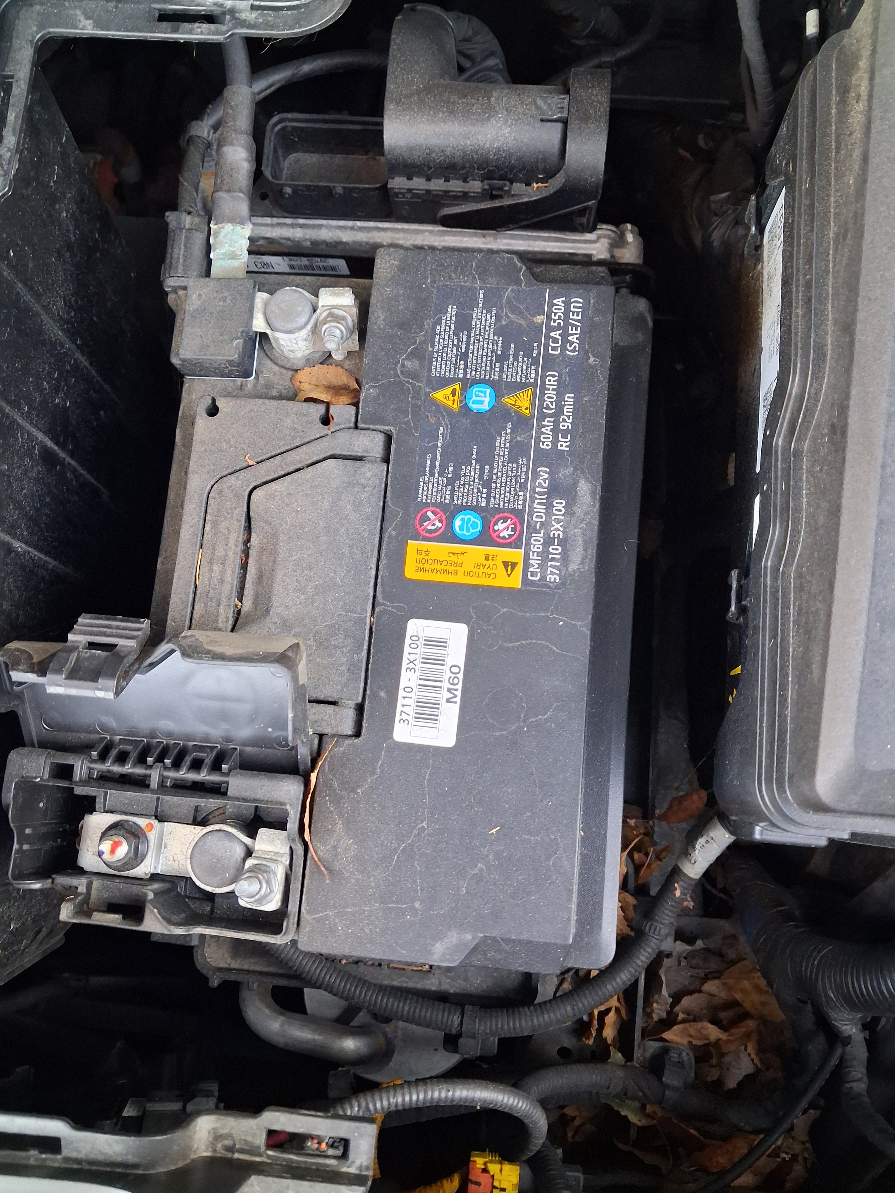

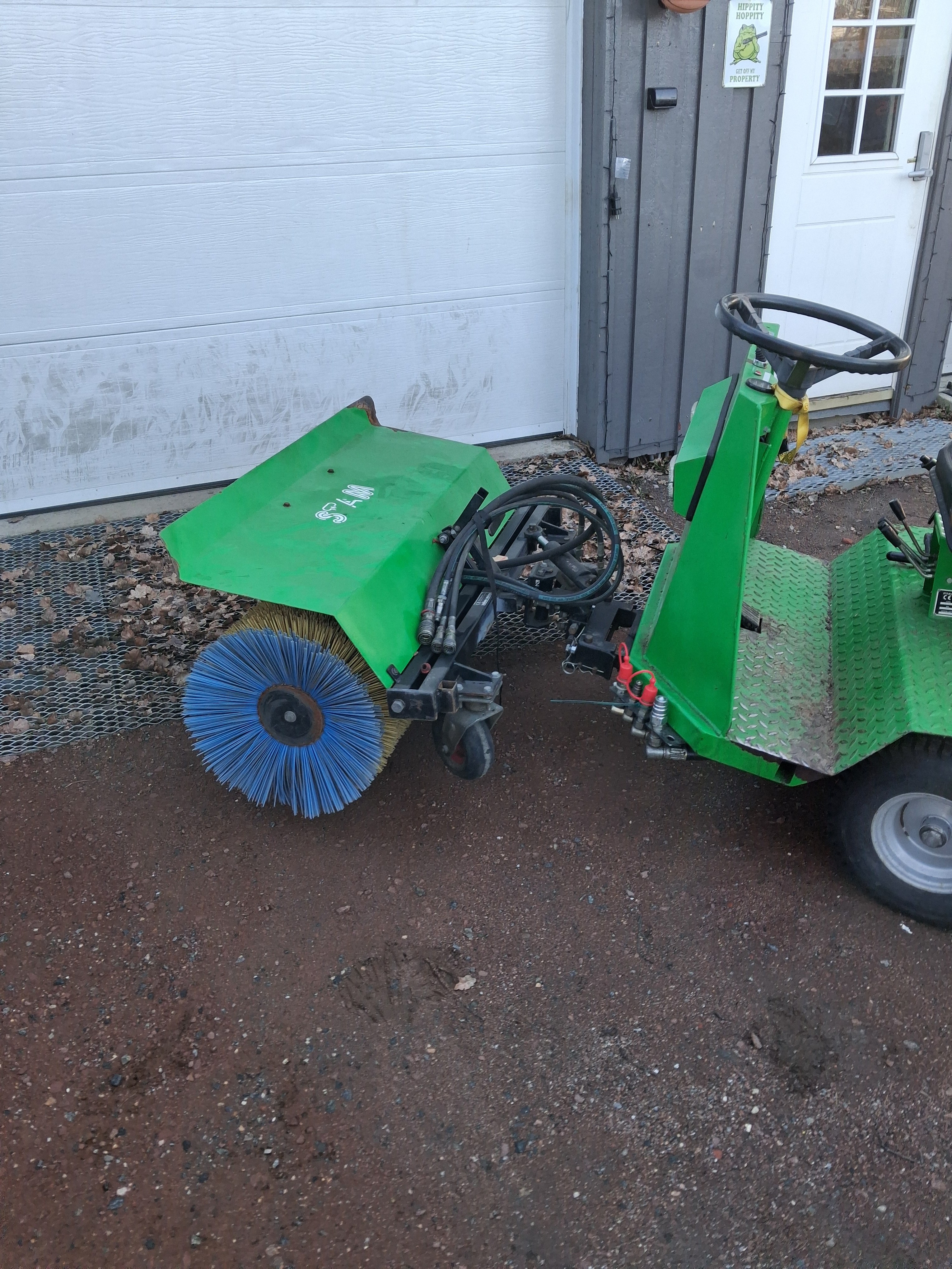

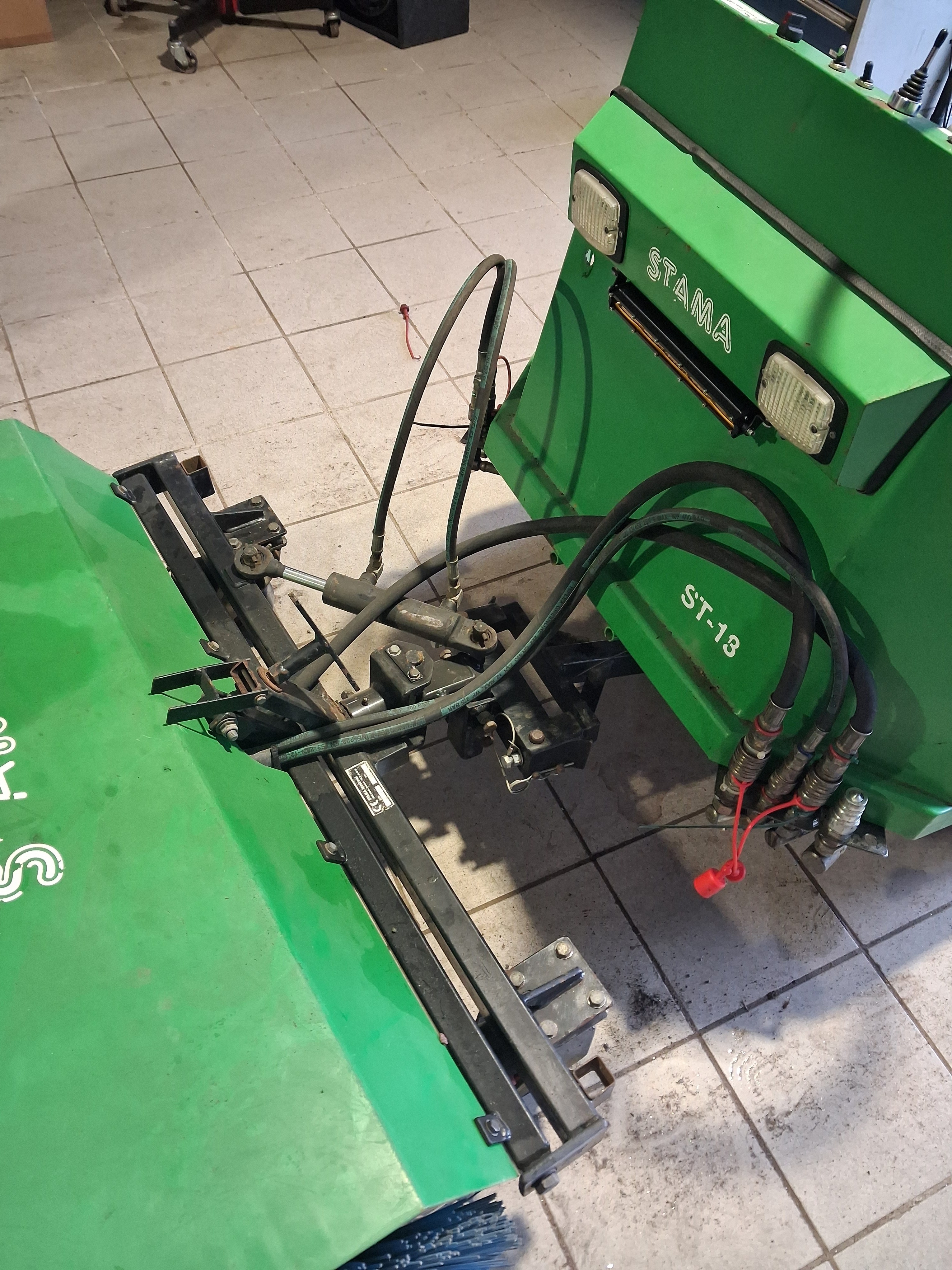

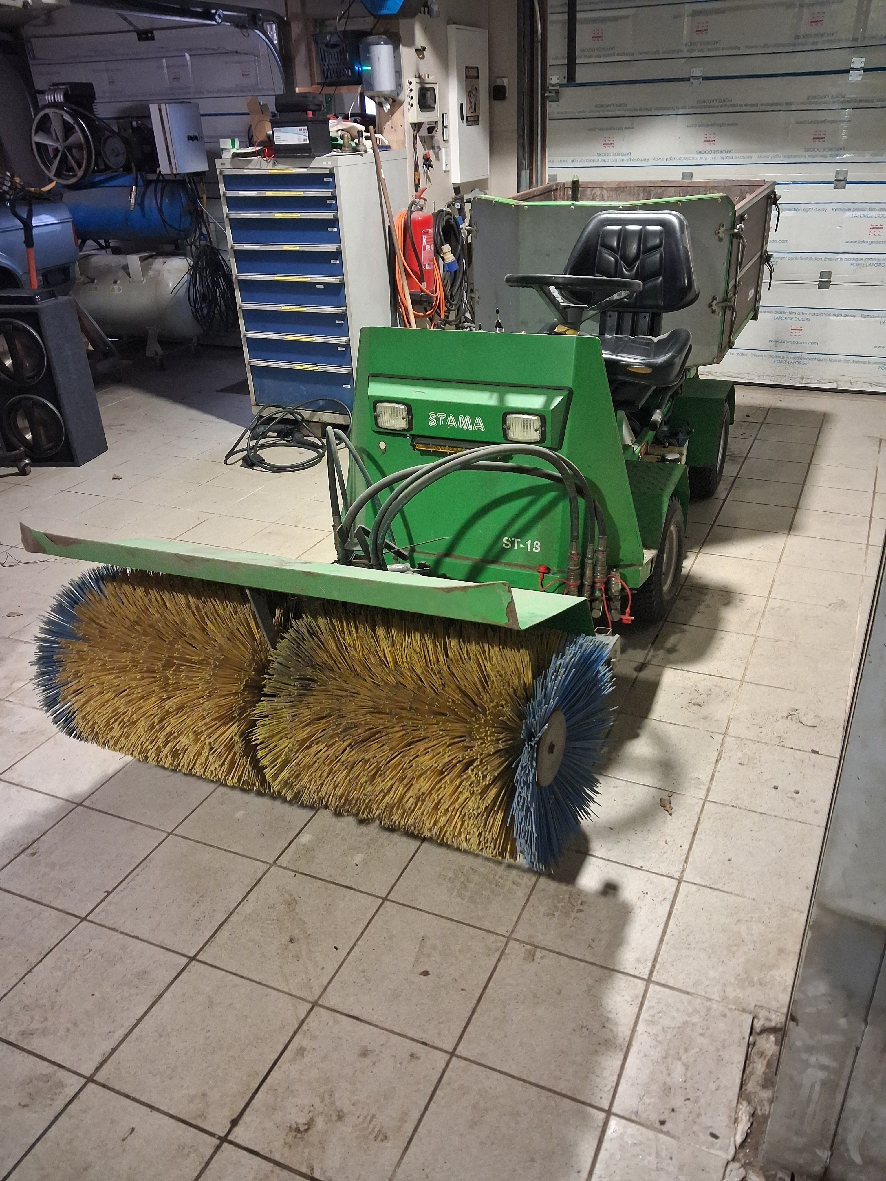

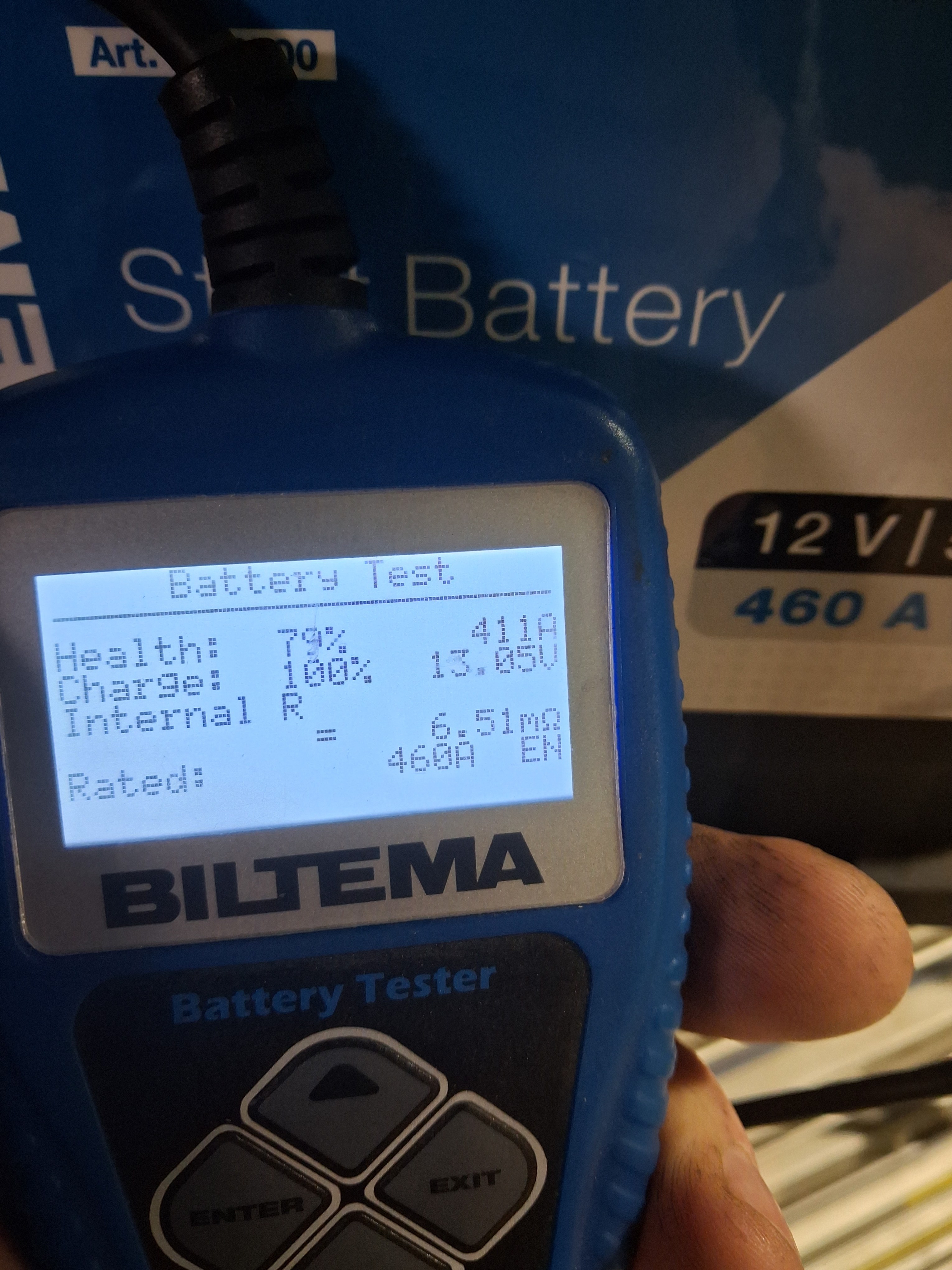

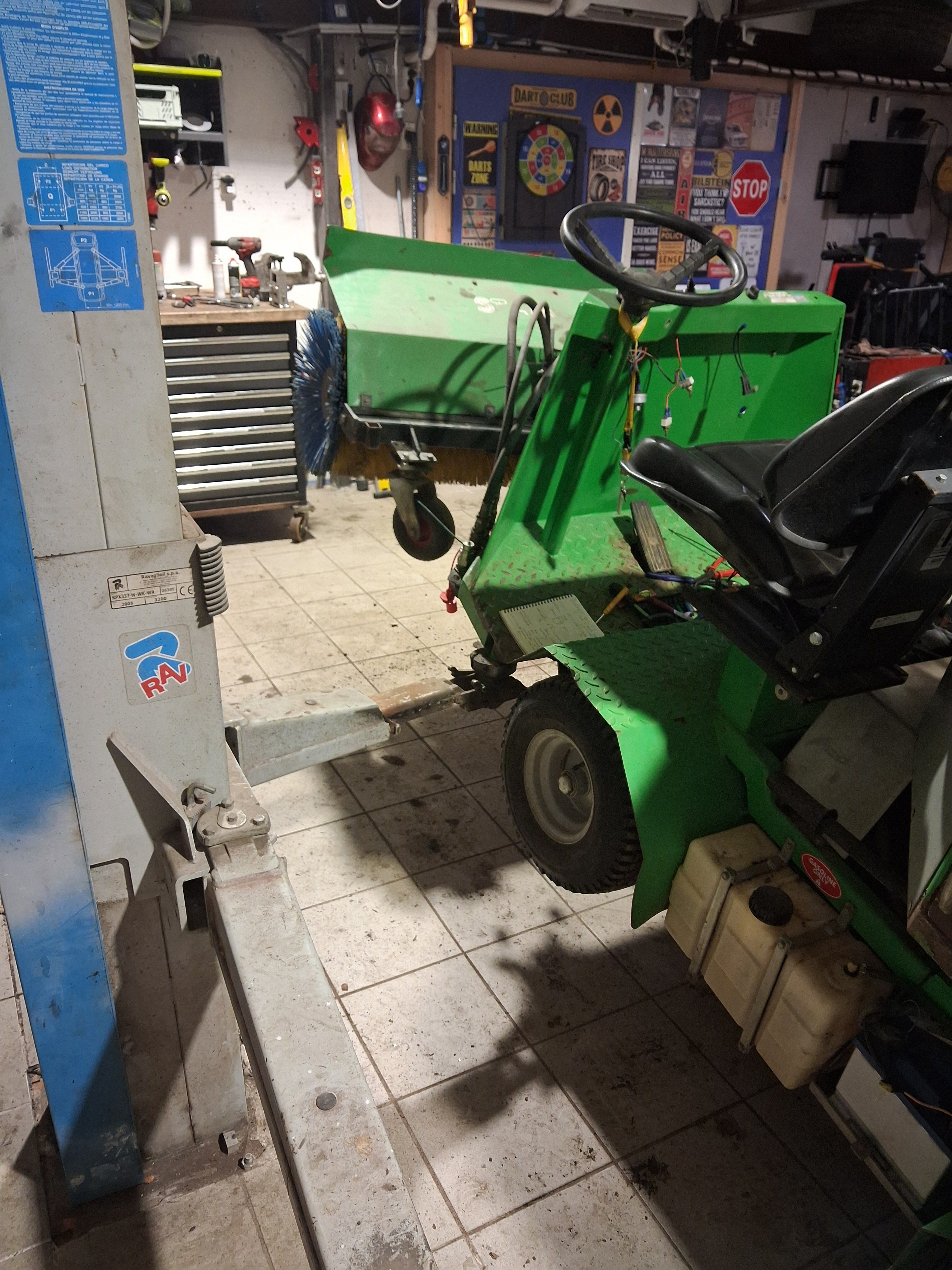

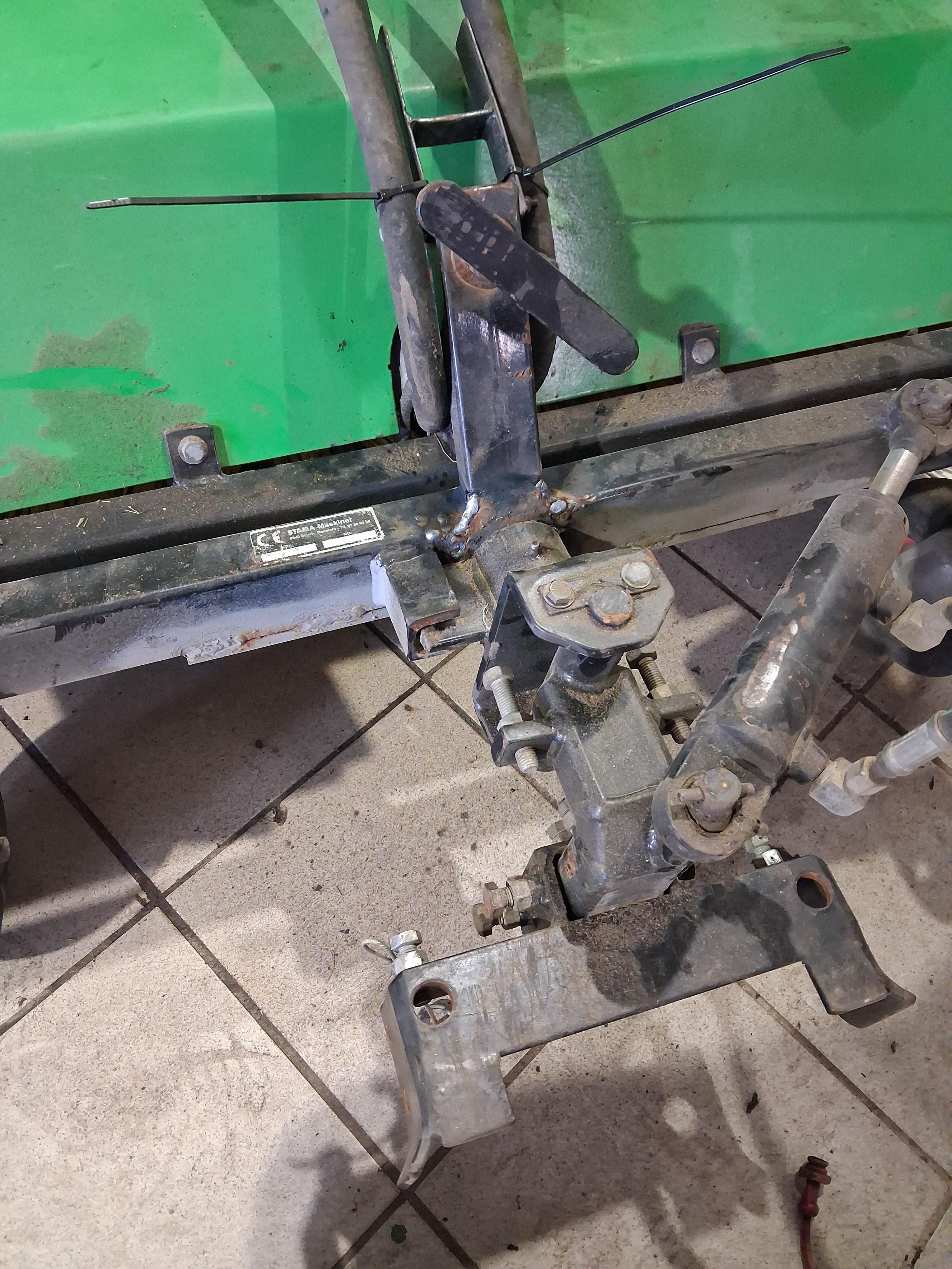

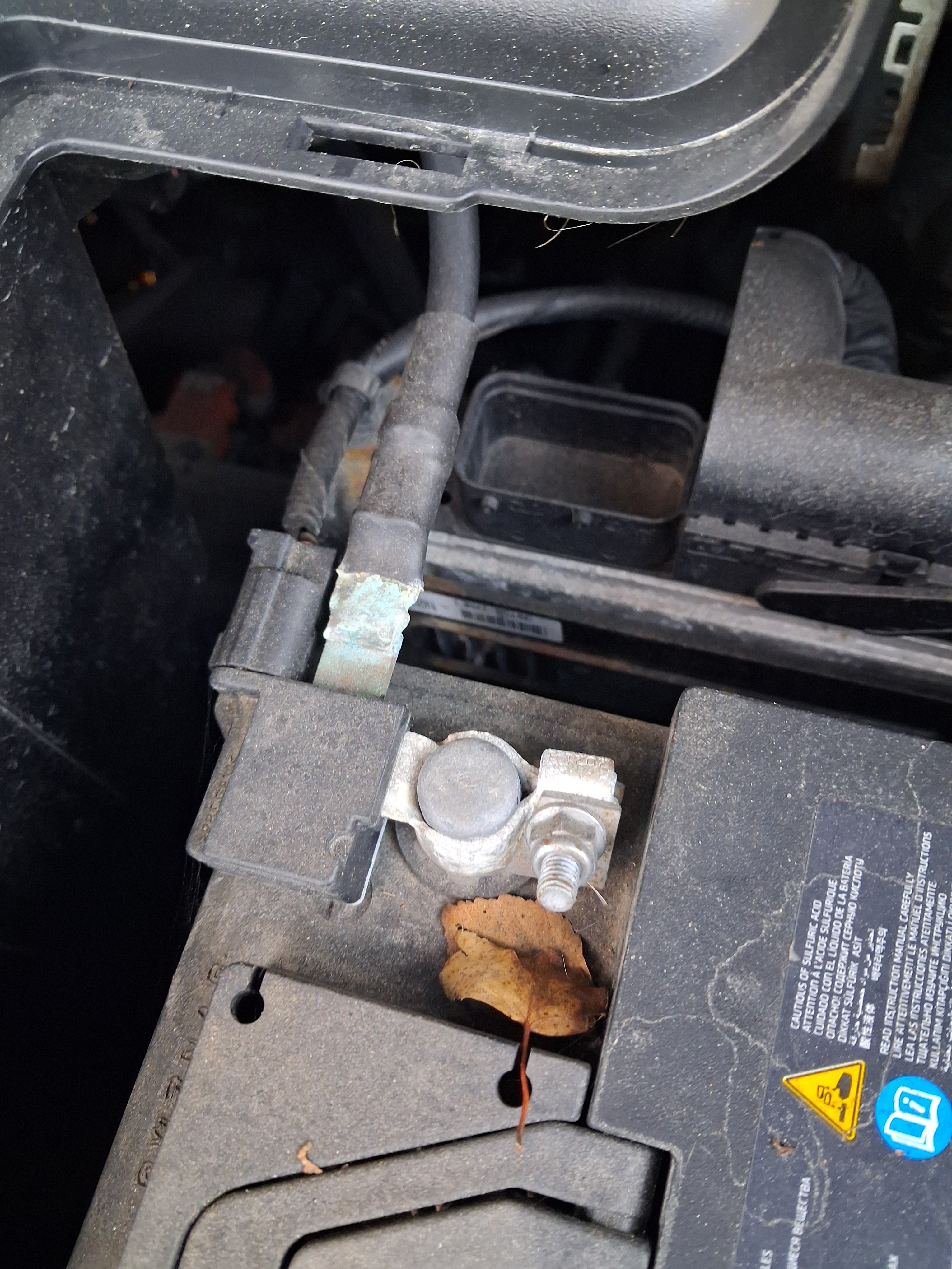

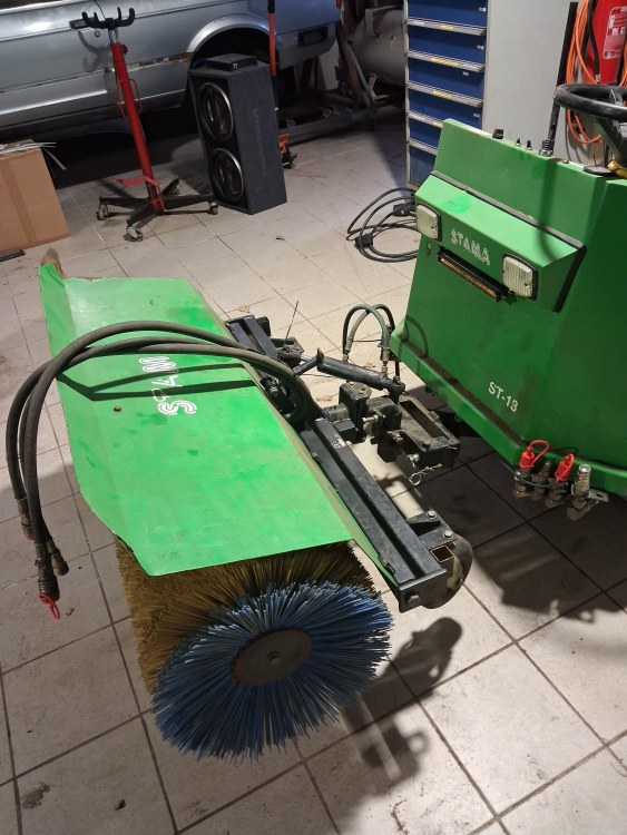

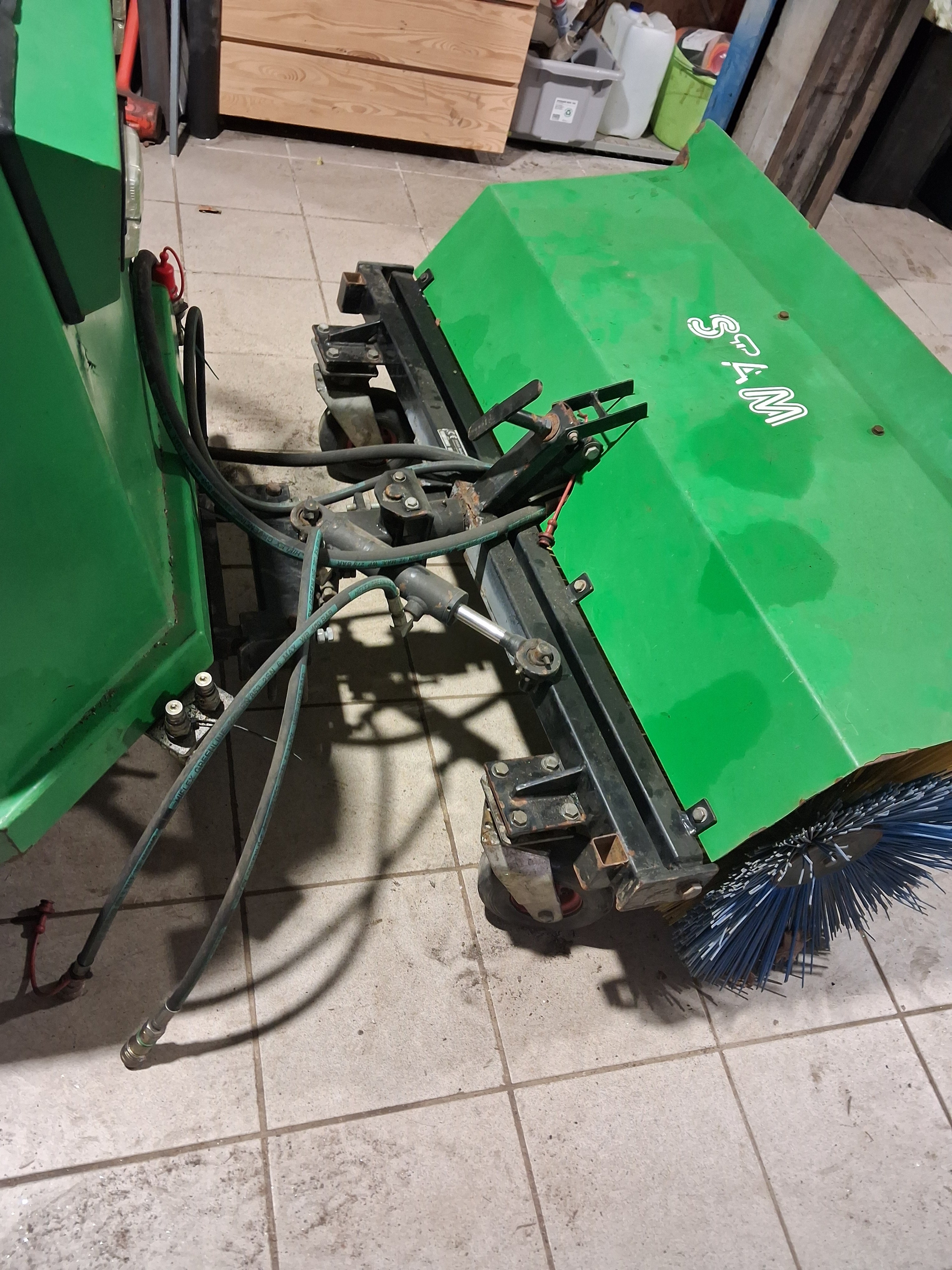

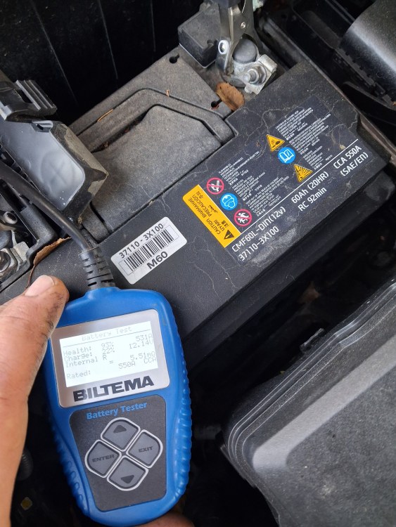

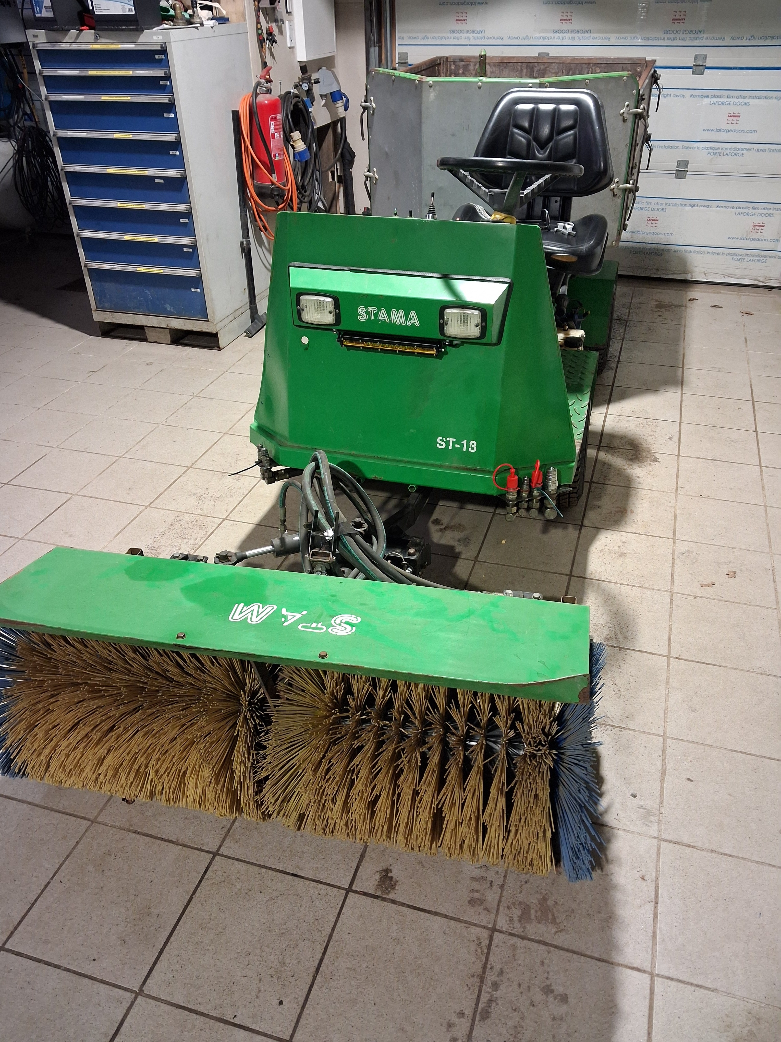

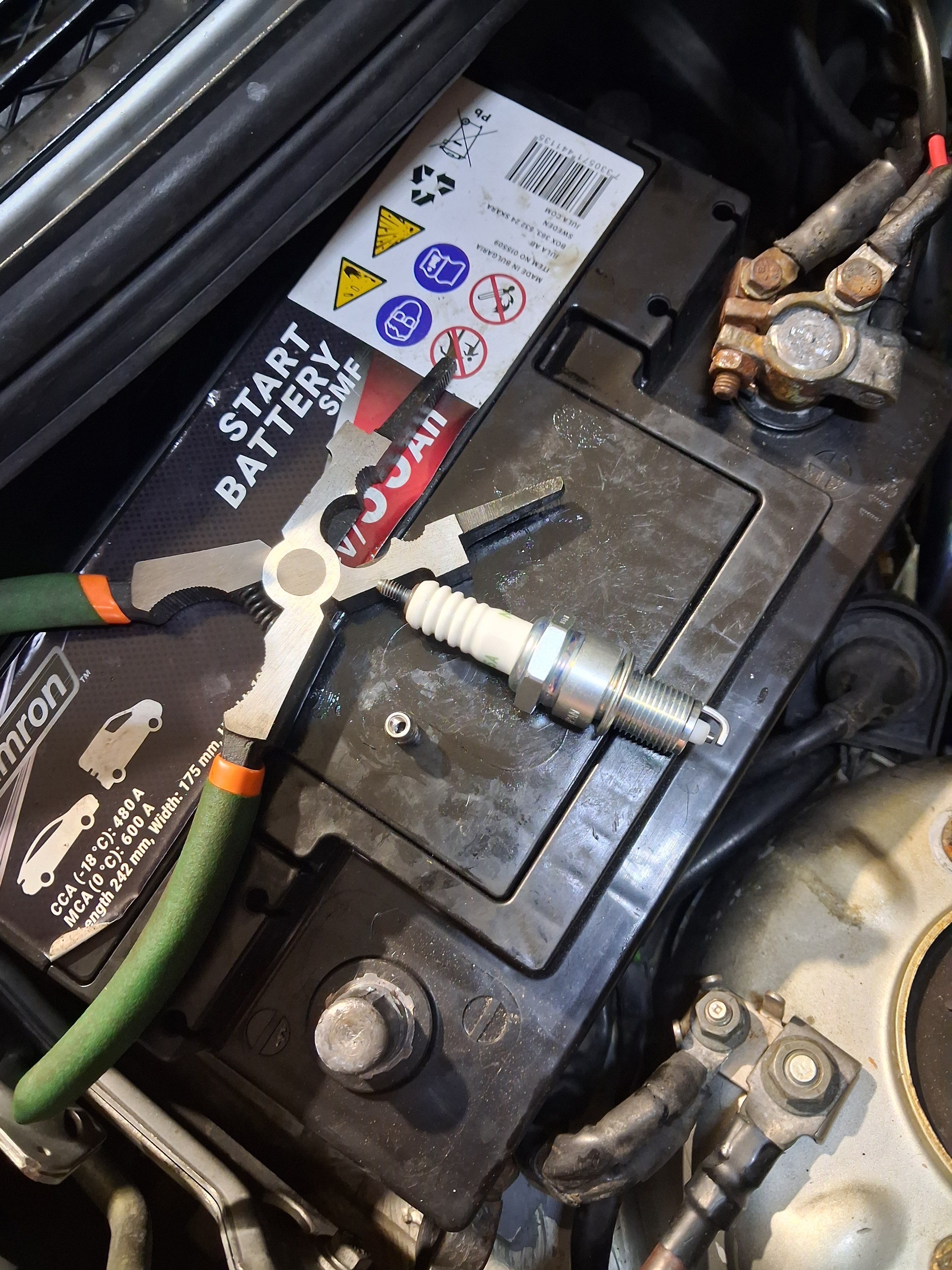

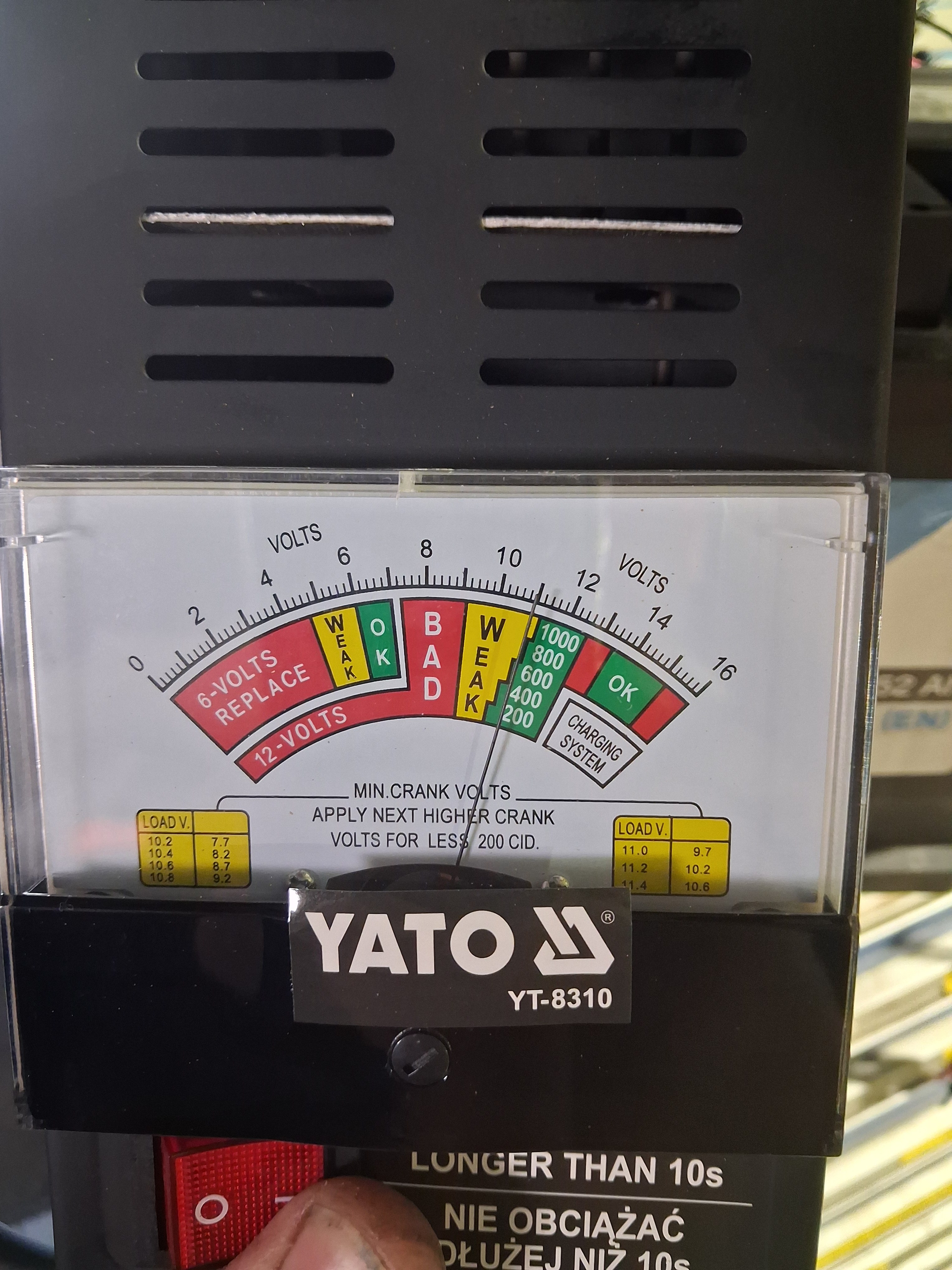

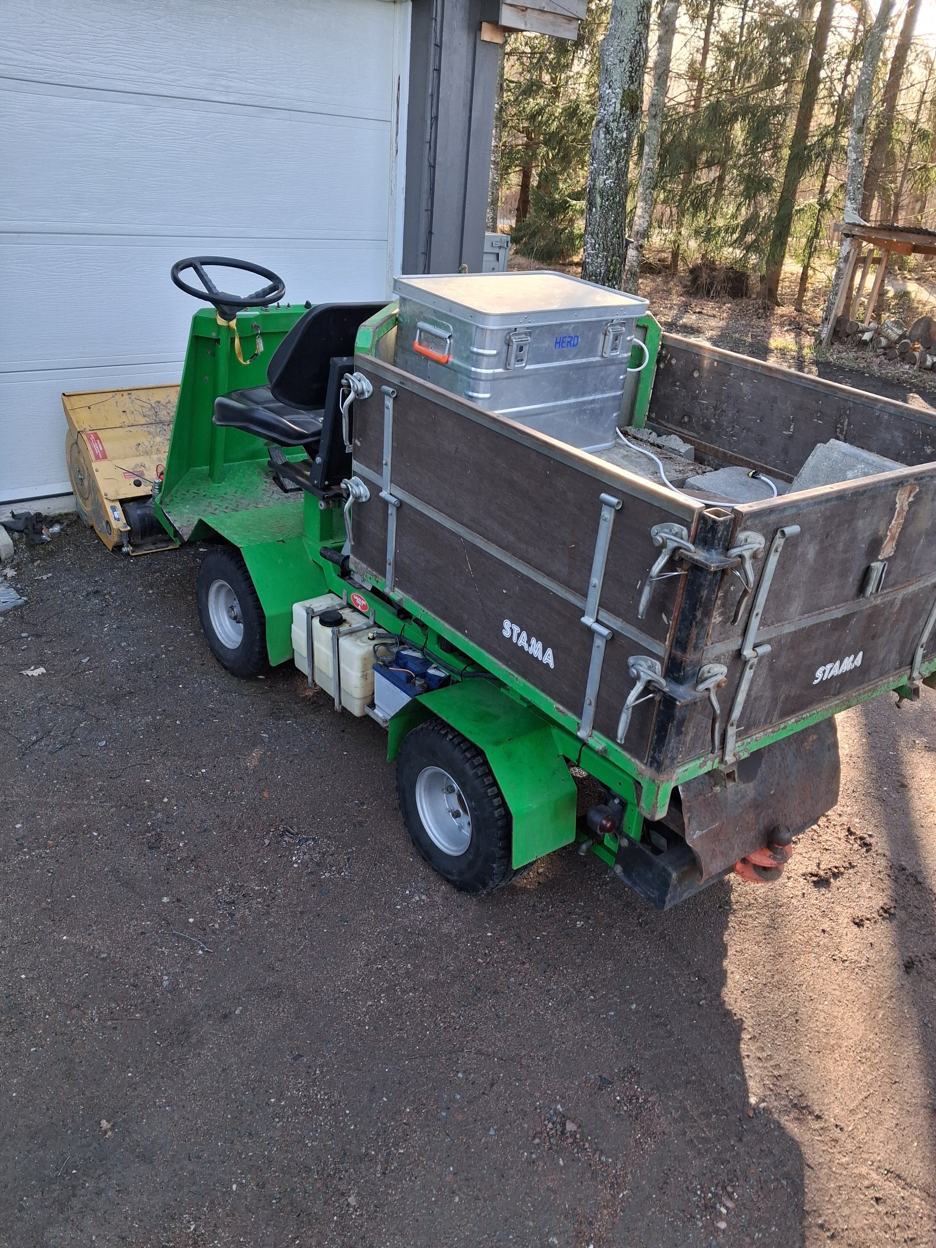

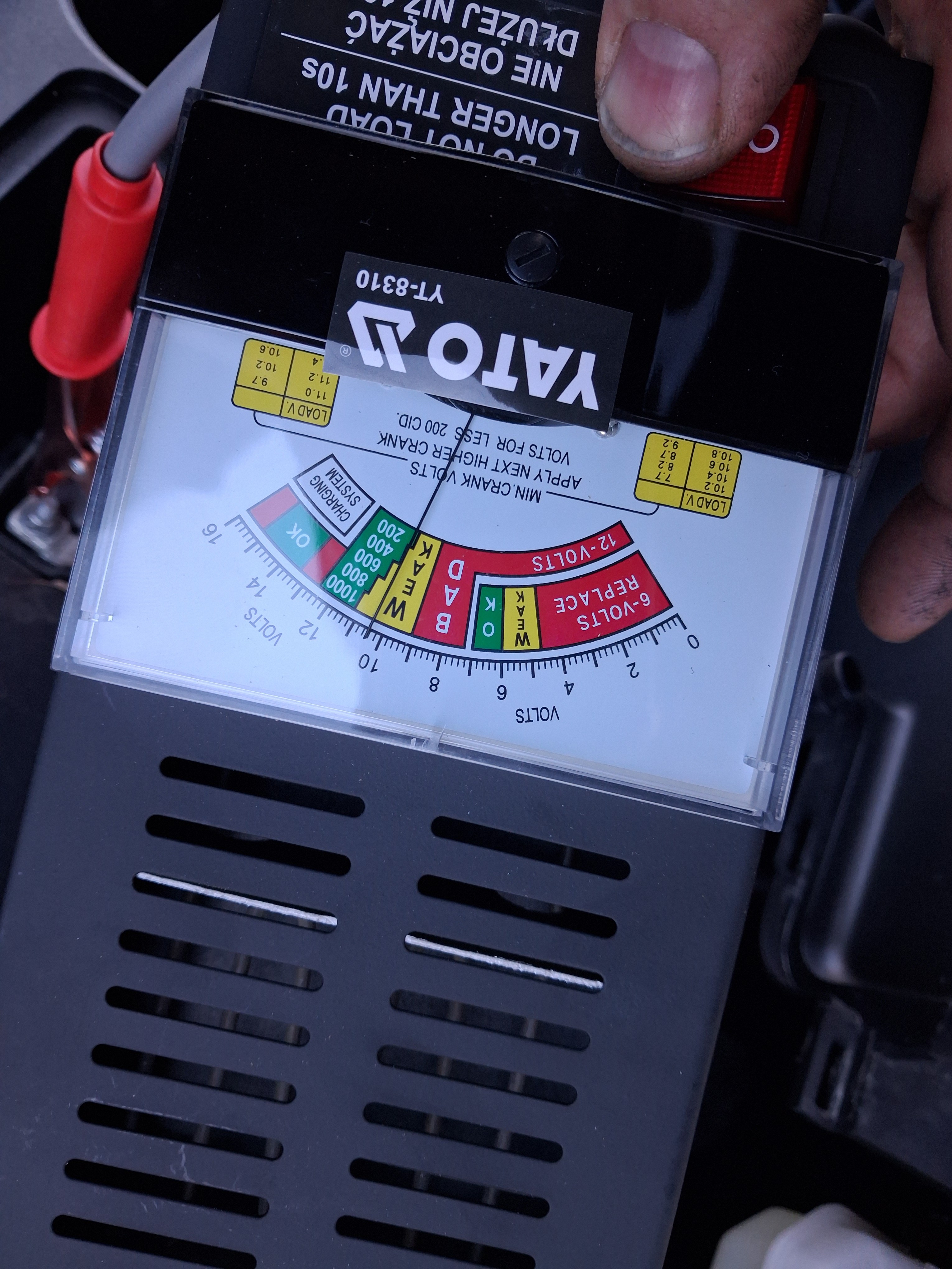

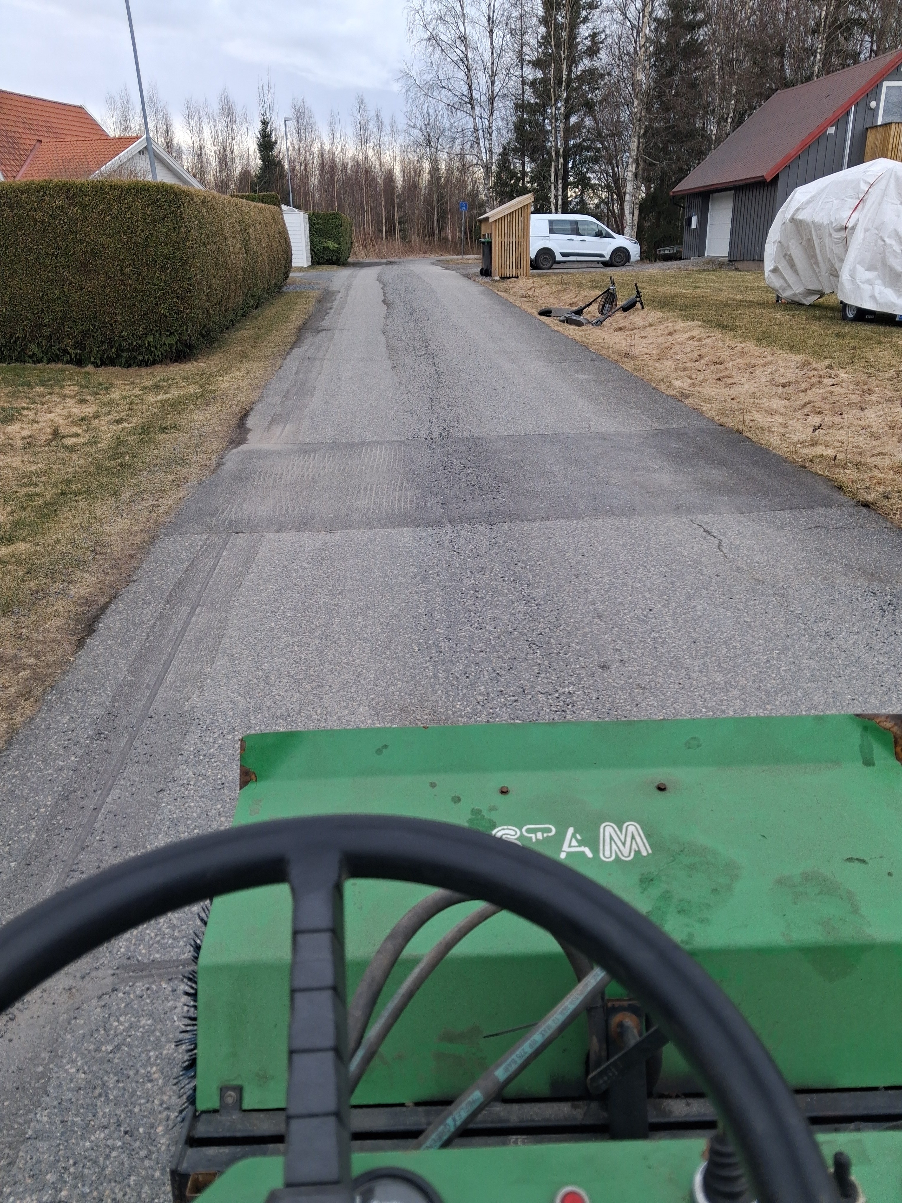

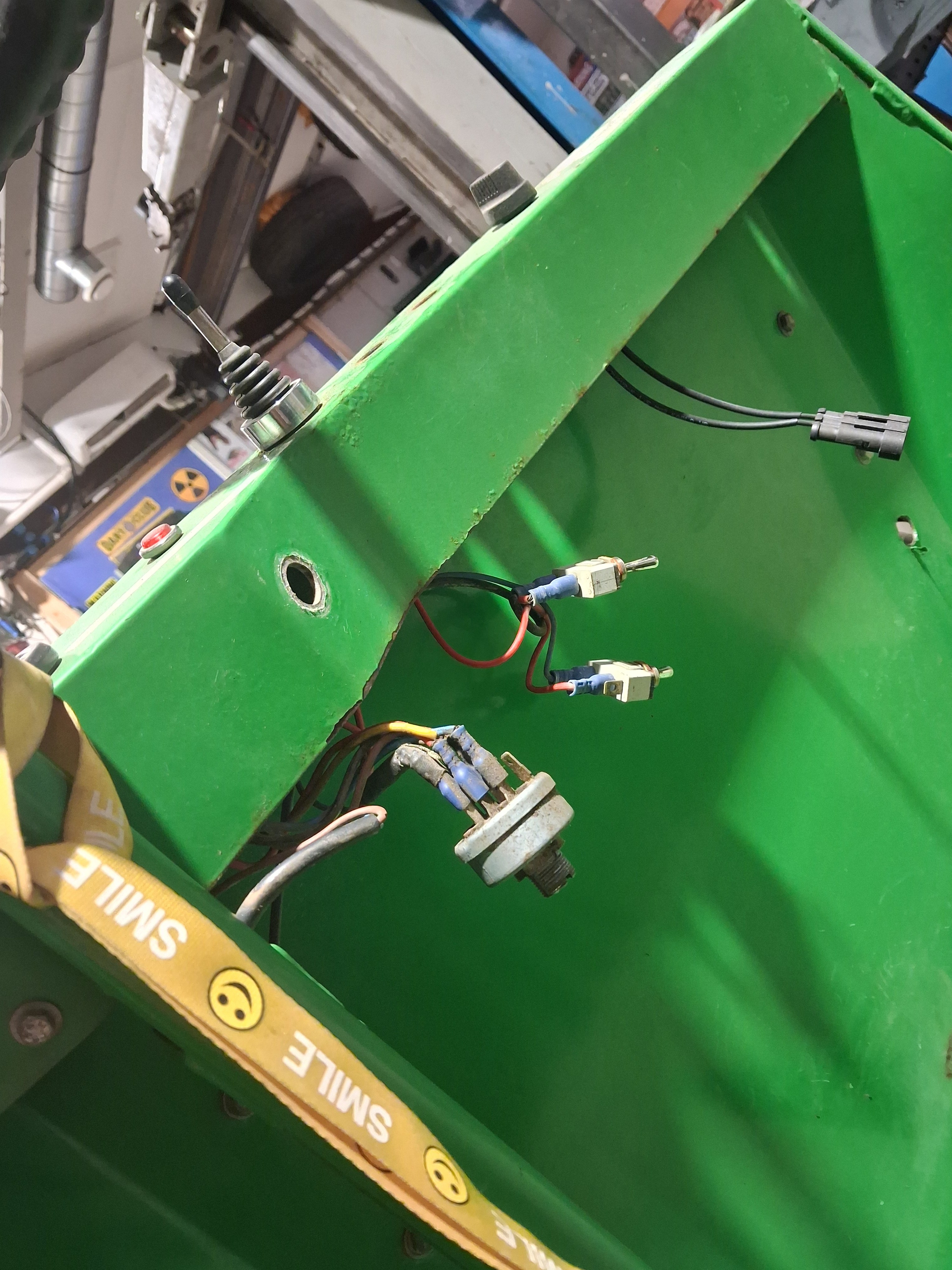

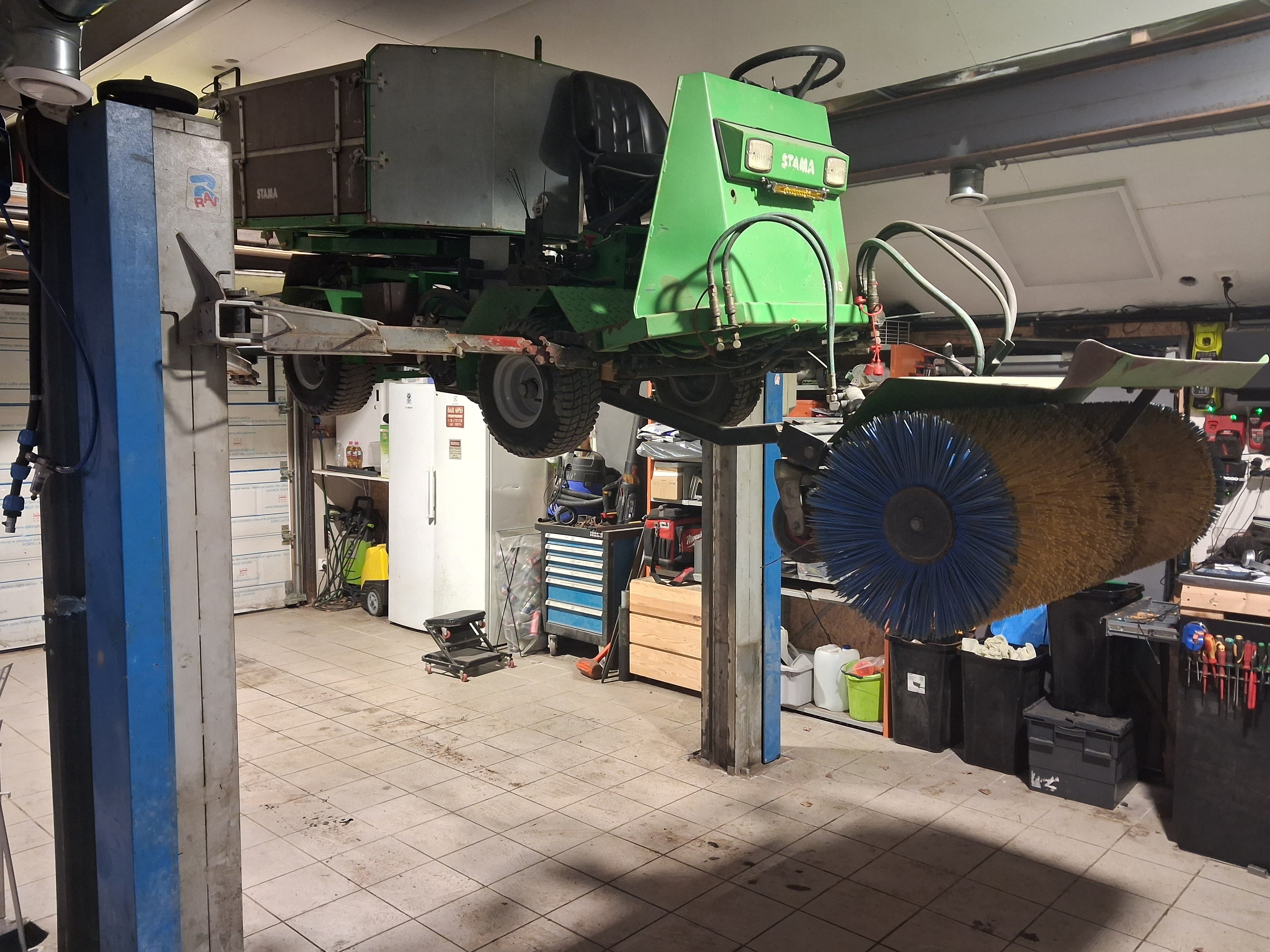

janerik171187 Skrevet Mars 28 Forfatter Skrevet Mars 28 Ble så litt annet, tenkte finne fram doningen og bytte fra snøfres til børste, da børsten trenger noe fiks så greit få sett på det. Etter å ha kødda en del med noe dårlig kontakt og ingen tenning så fikk jeg start på den og kjørt den ut. Lagt igjen freseren Måtte da tømme planet for ballast. Tømt Børste på Ble til at jeg titta på batteriet i ioniq5'n da jeg skal på langtur manssg og de er kjent for litt småproblemer rundt 12v batteriet og iccu. Føler kabel ikke burde være irret på så ny bil.... Nye gammeldagse testeren ga litt dårlig resultat men funksjonelt Mer moderne tester var litt mer godkjent Fått den inn med børsten på Tilbake til motor. Blir nok honing og nye ringer. Men ene ripa der er kanskje litt stor, men får se senere. Blir nok nye rådelagre og. Merkelapp må til 😆 er jo en glemsk faen 😅 Har satt på panna igjen men ble ikke bilde av det. KMT reagerte på dette 1
janerik171187 Skrevet Mars 28 Forfatter Skrevet Mars 28 Lar den stå opp ned så ikke den samler unødvendig støv i blokka KMT reagerte på dette 1

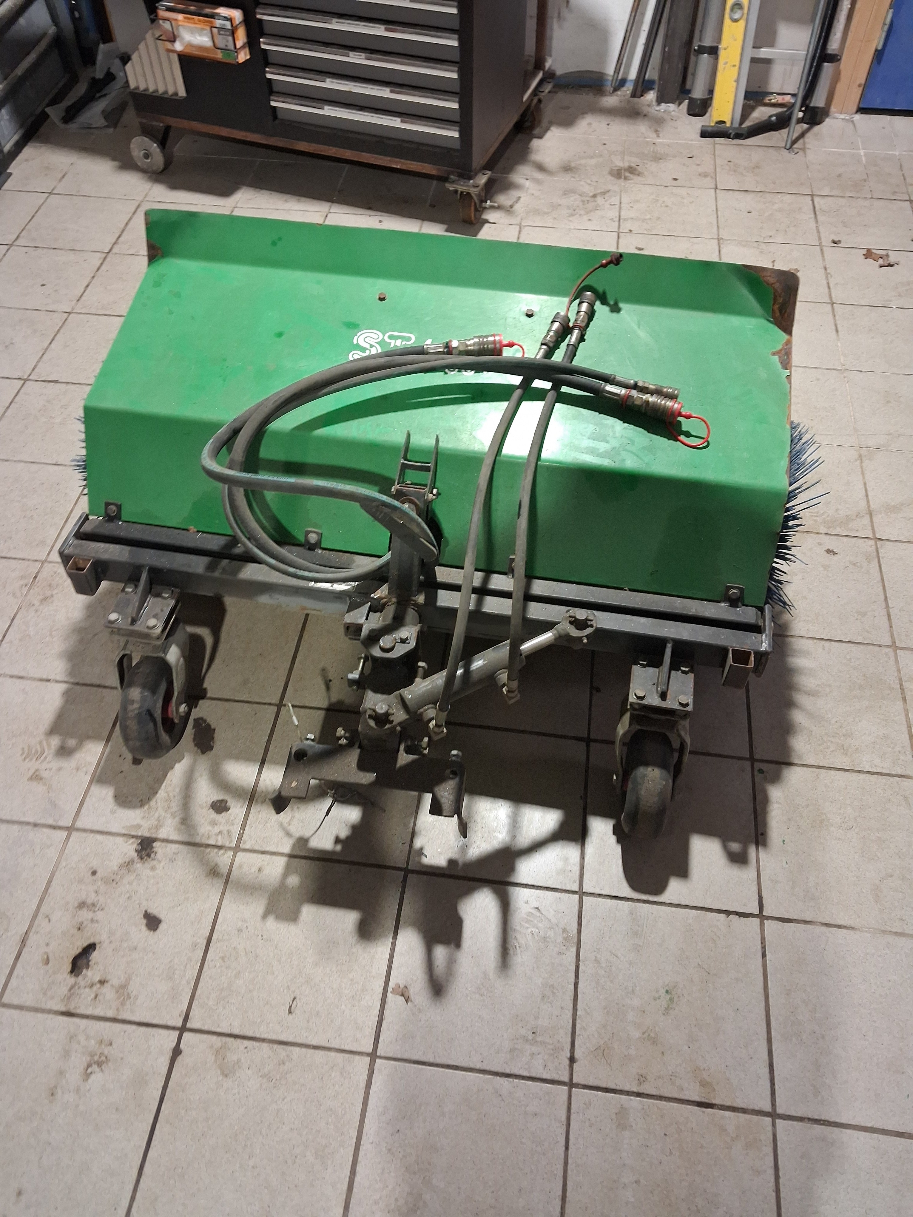

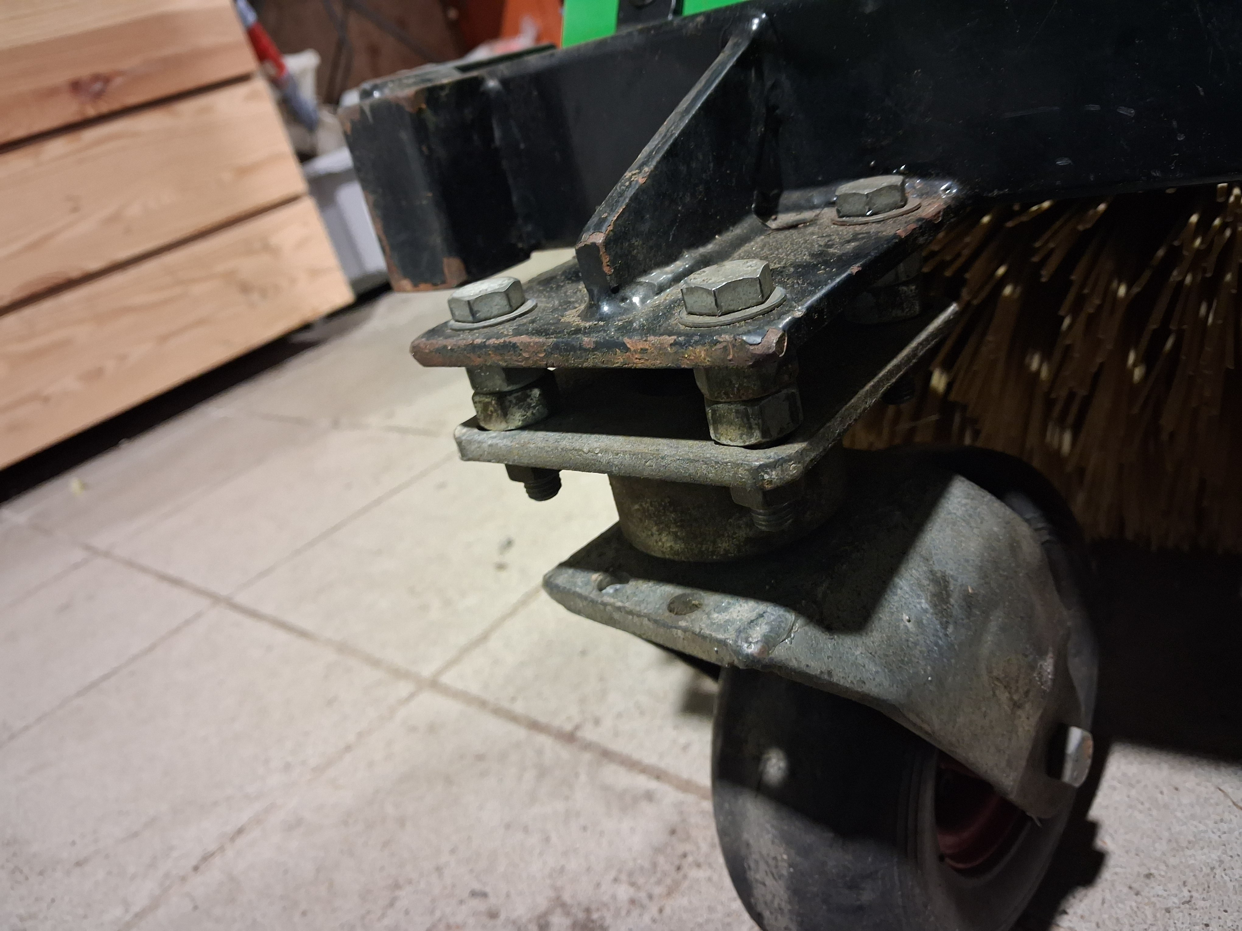

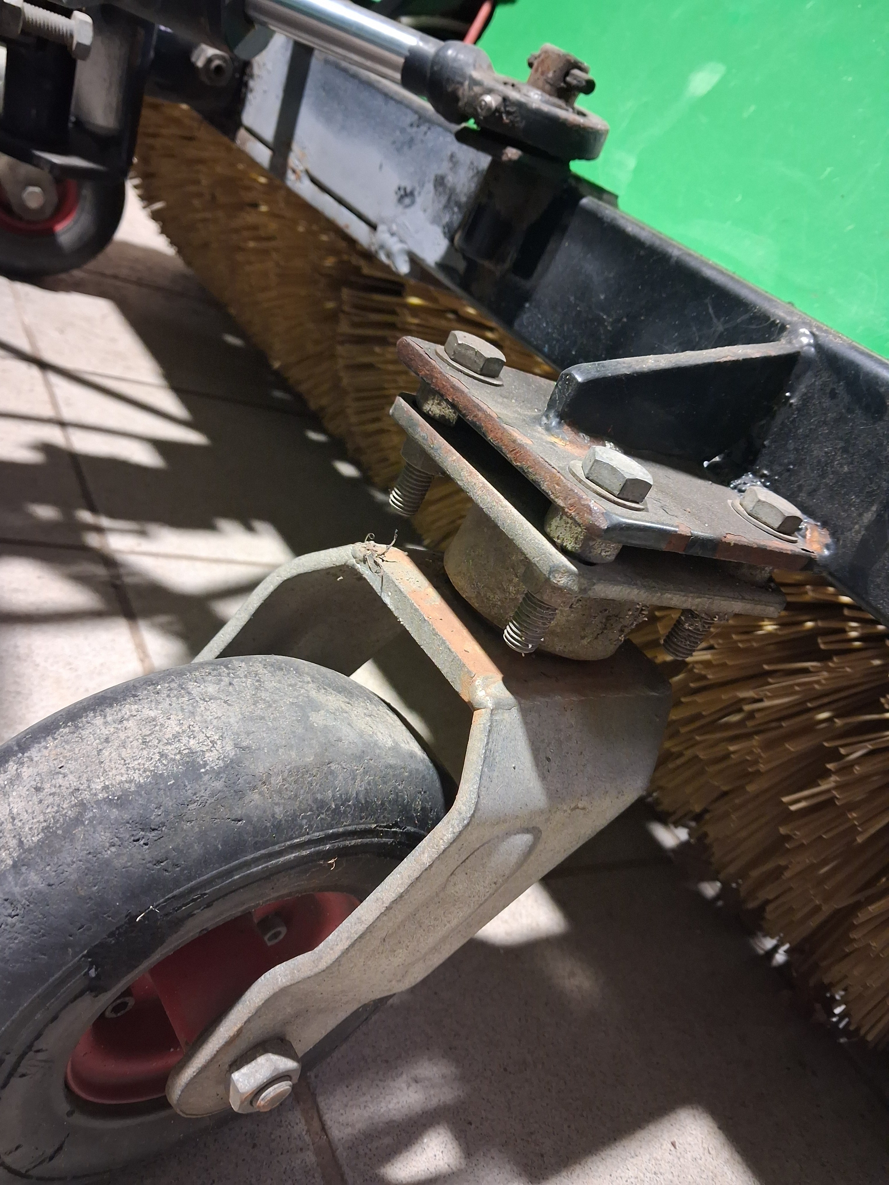

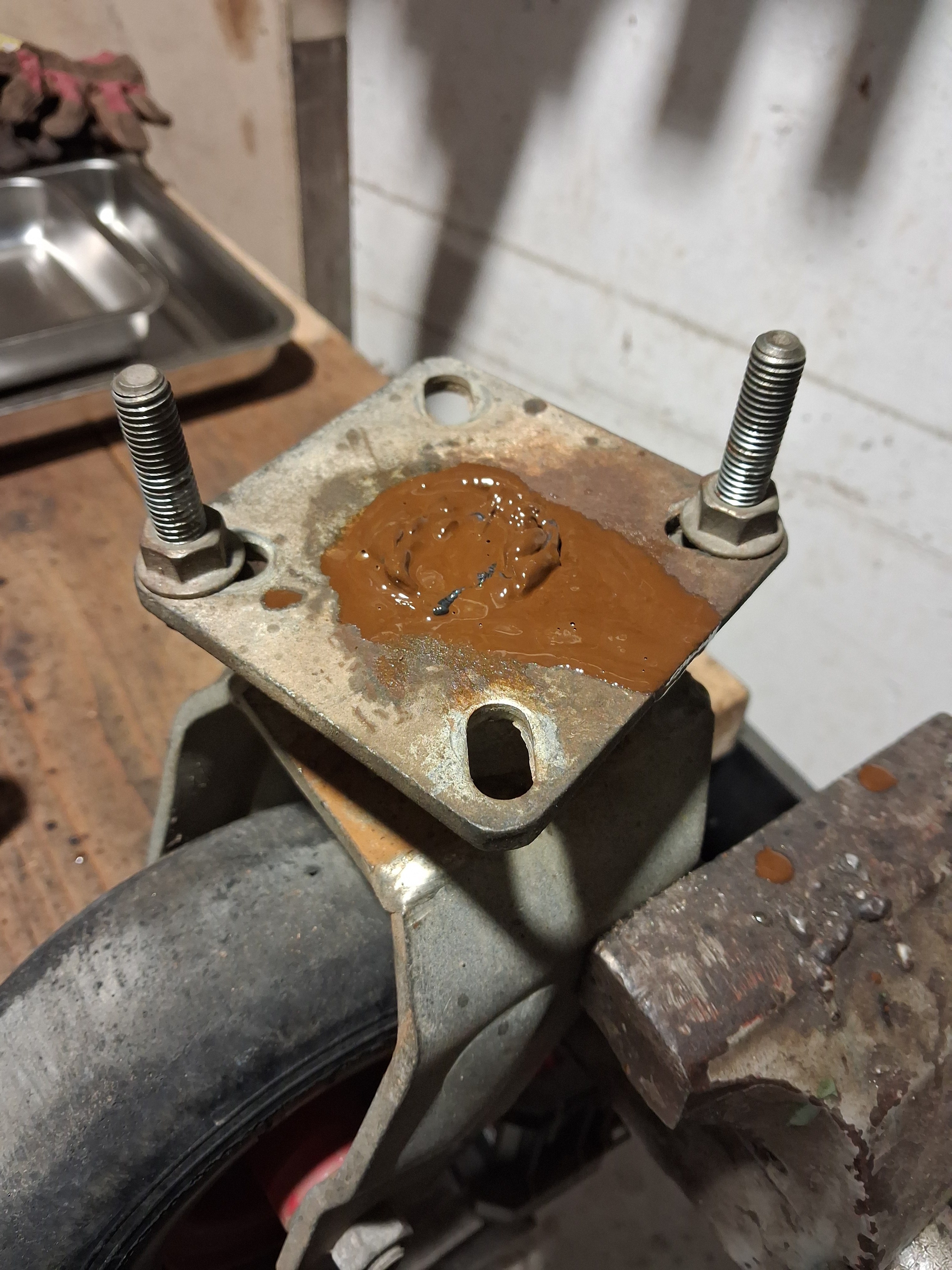

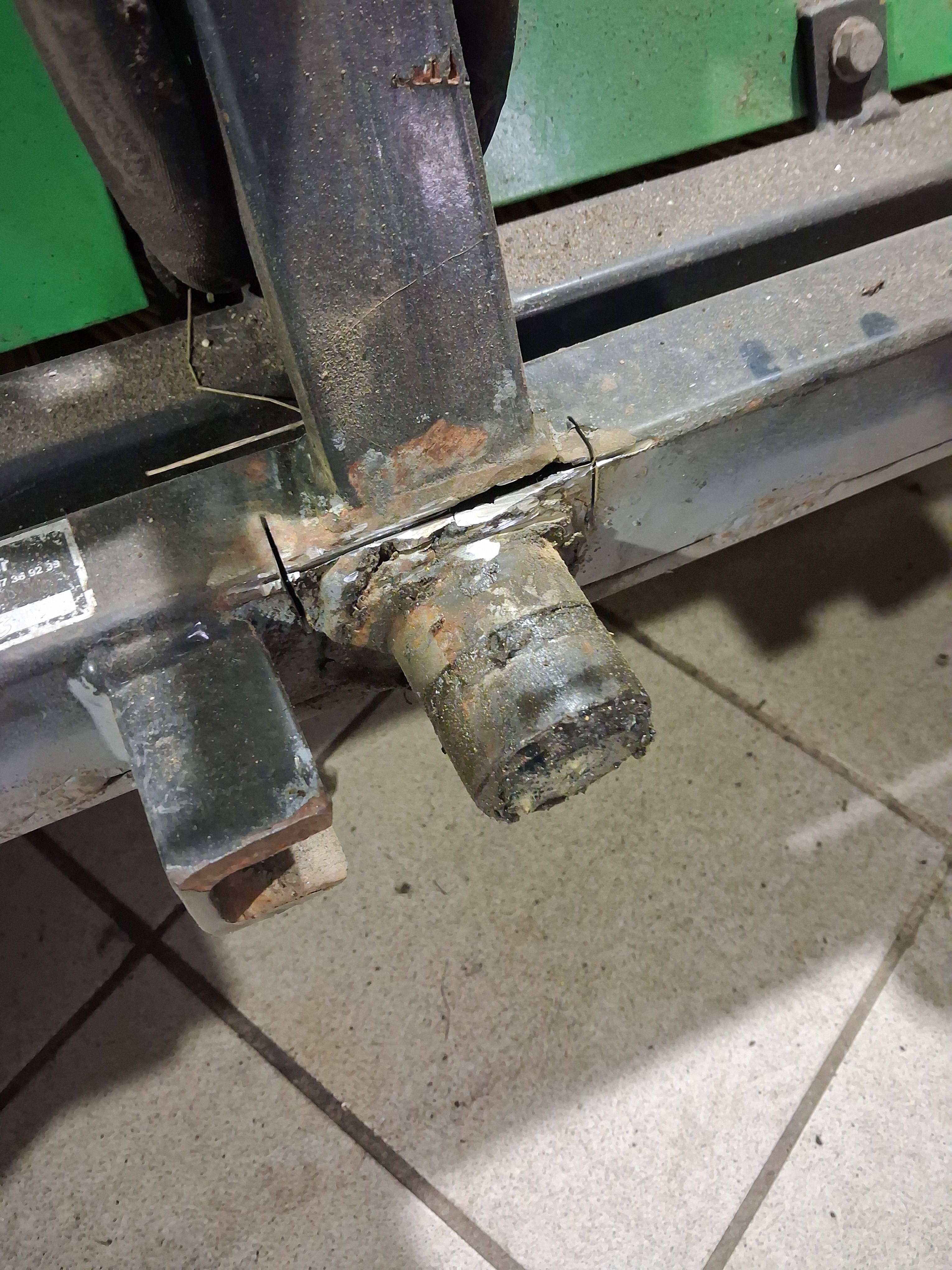

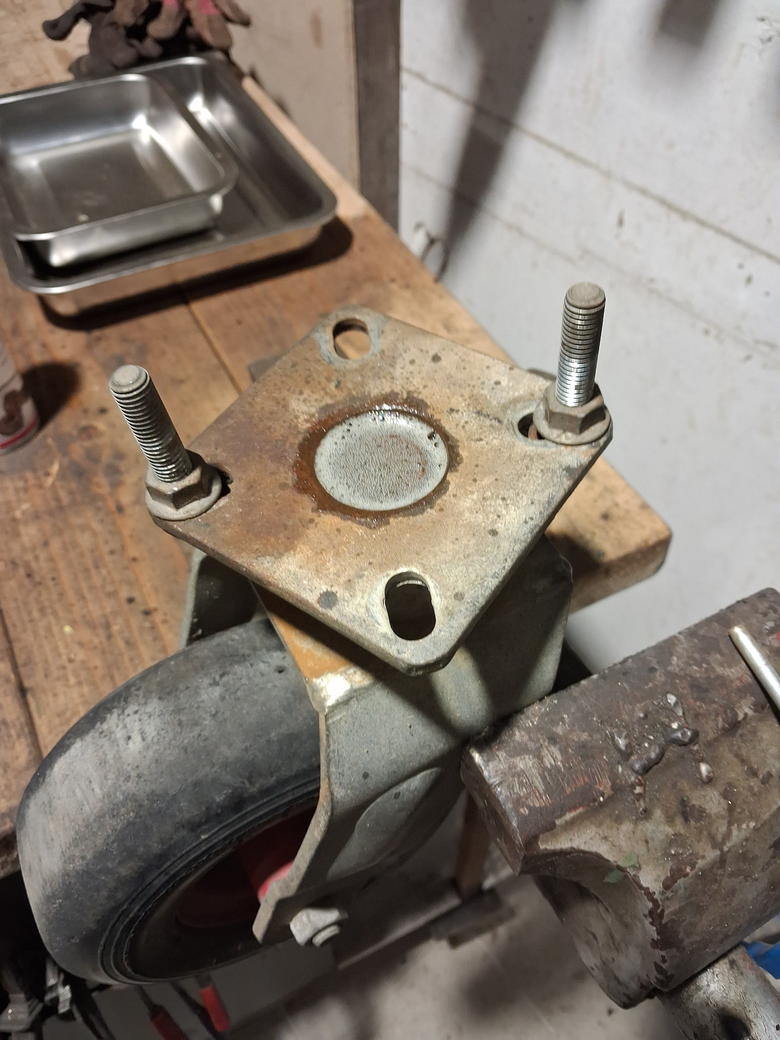

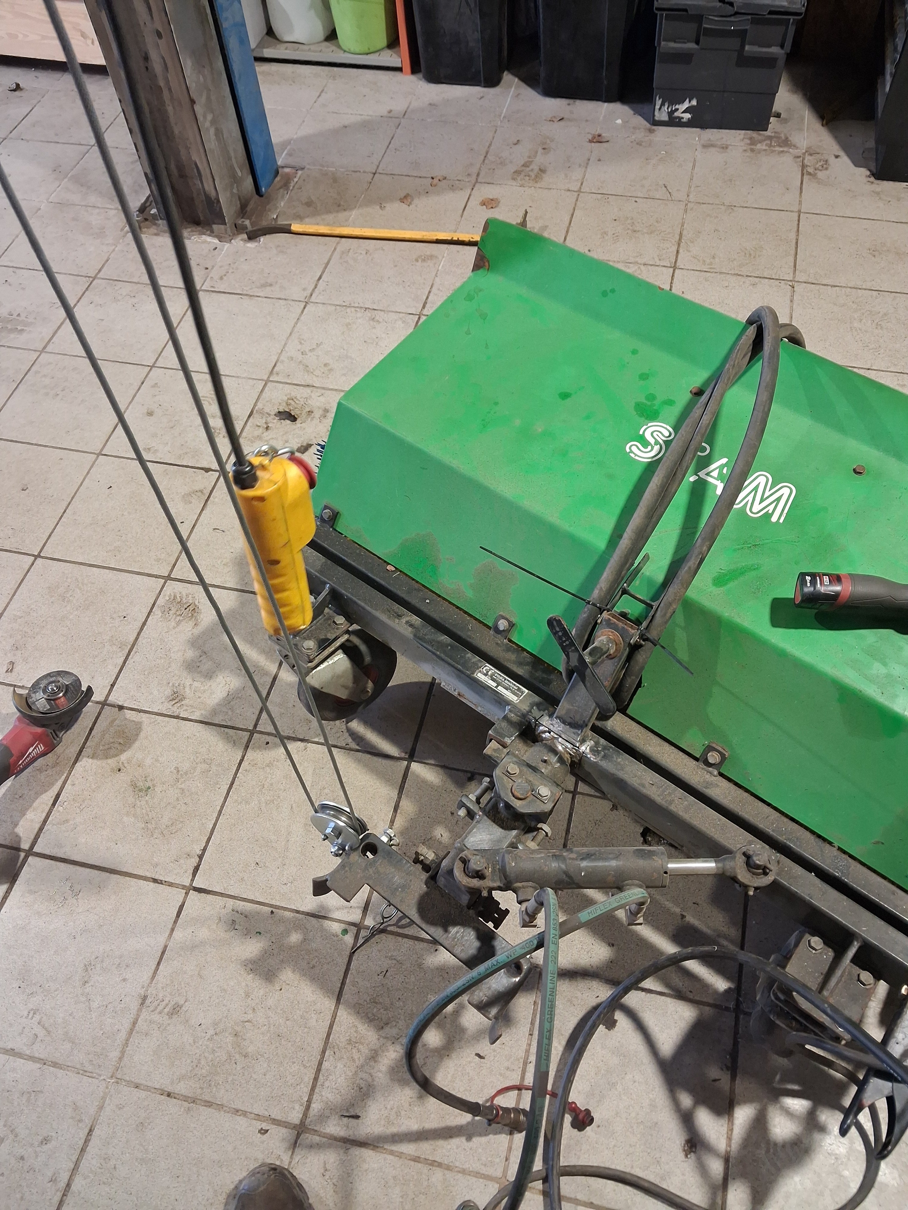

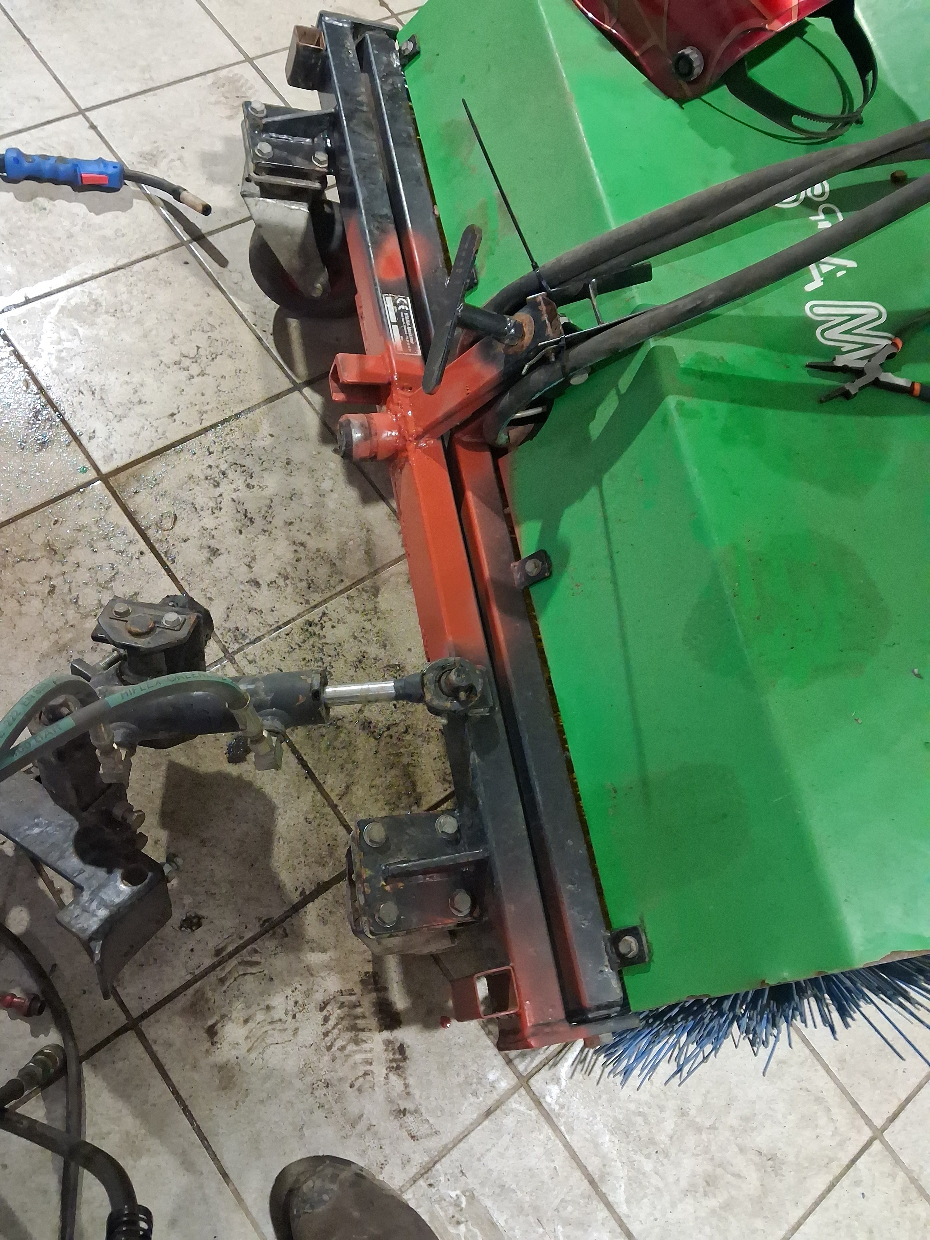

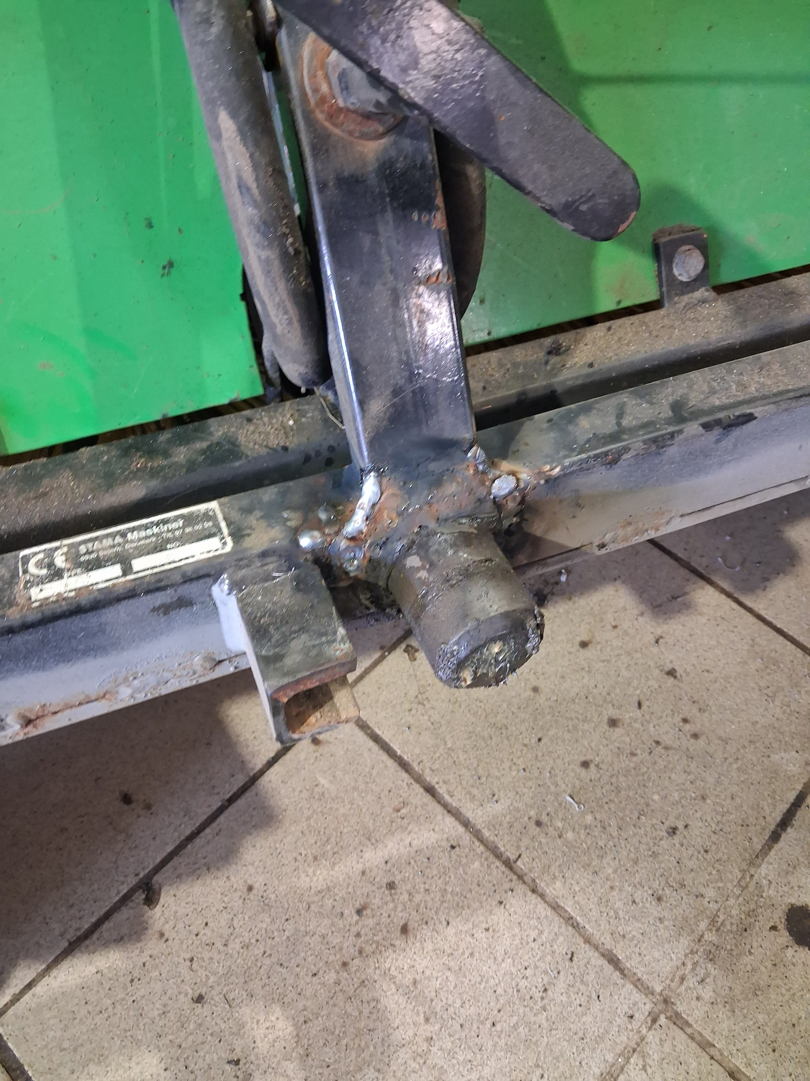

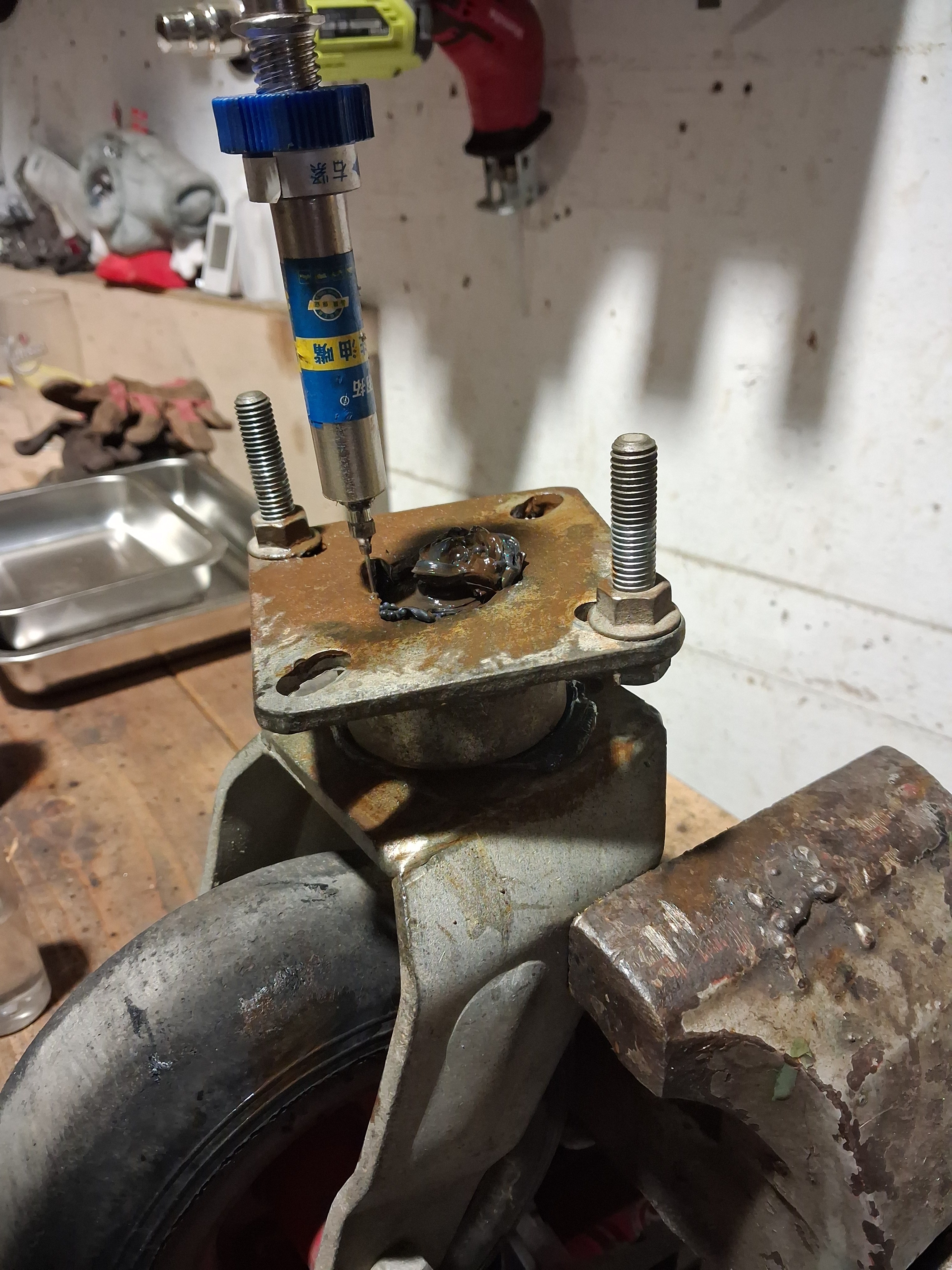

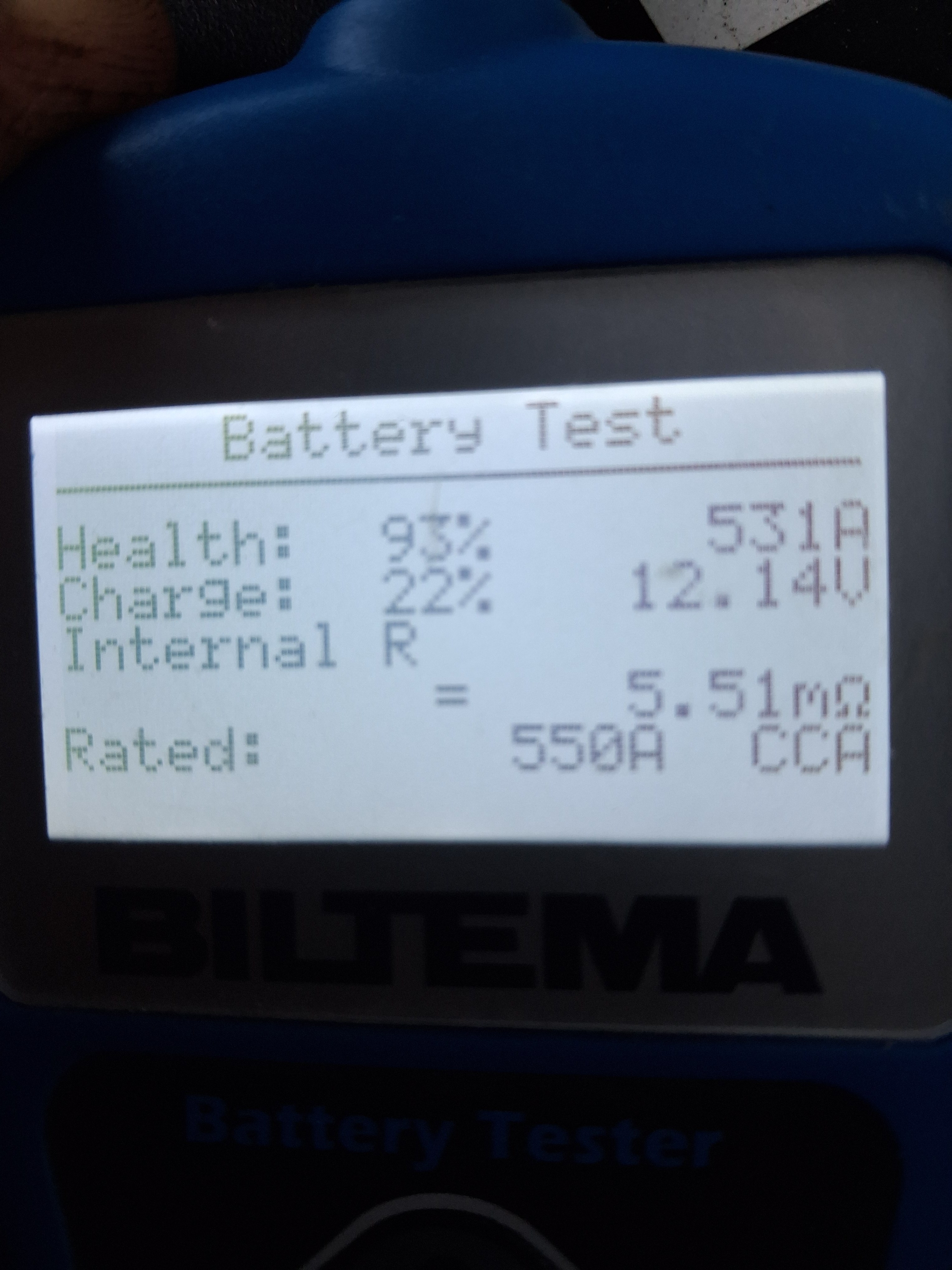

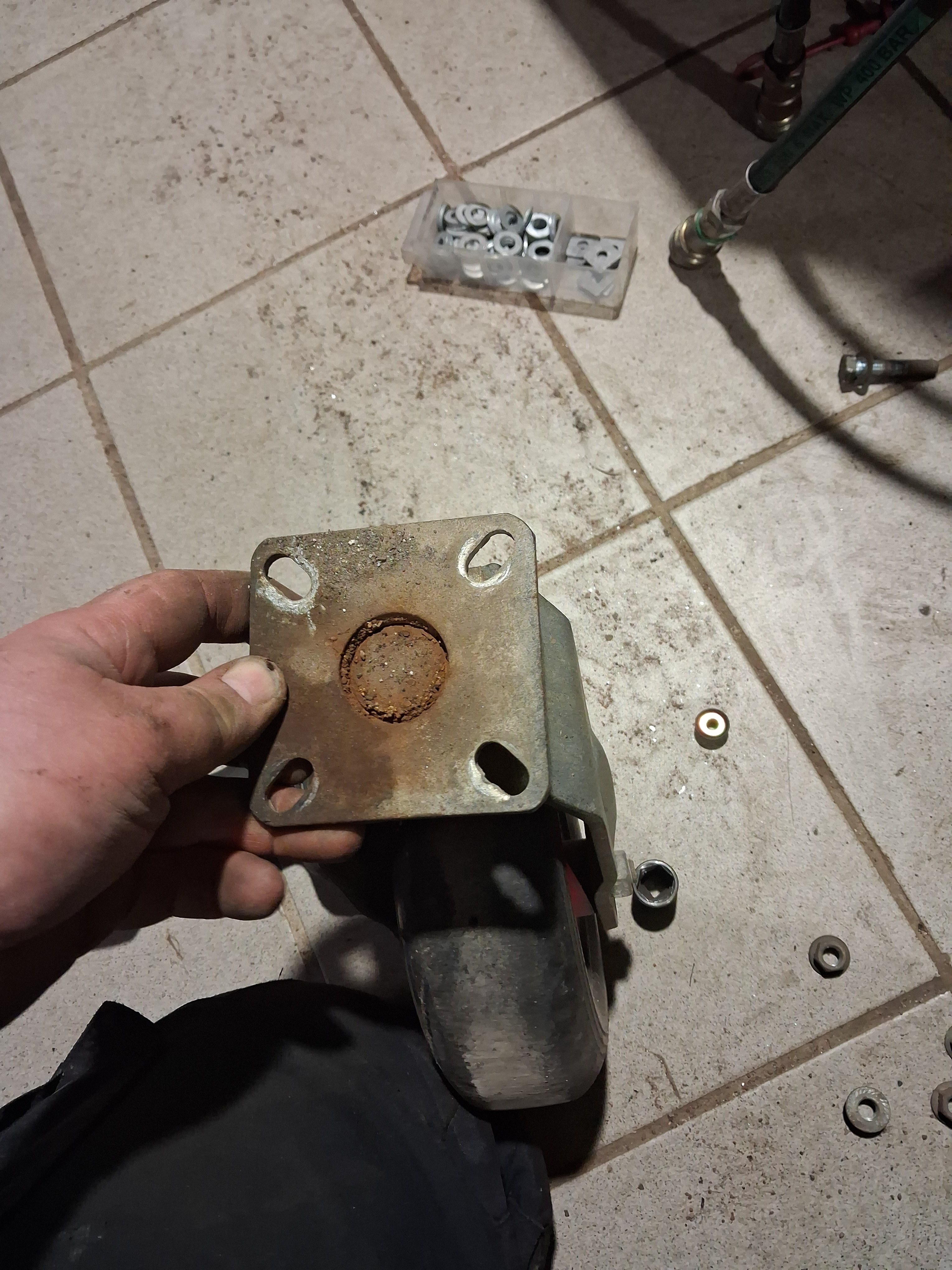

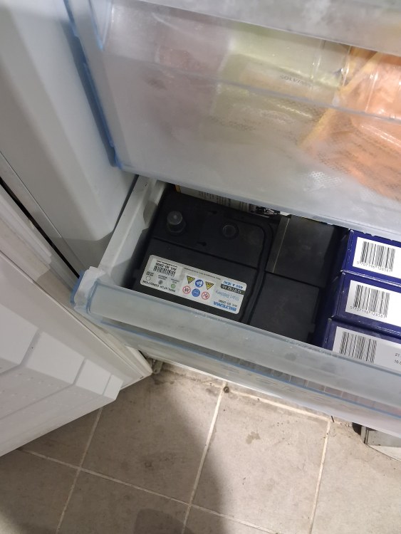

janerik171187 Skrevet Mars 29 Forfatter Skrevet Mars 29 (endret) Liten økt idag Fattern kom innom med ett batteri igår som hadde vært flatt en stund, lasa det så tok en test med brgge apparatene mine, det er ikke mer enn 1.5år gammelt så greit prøve få liv i det Digitale testeren sier ok Analoge sier også ok Nå blir det frysetest, se åssen det er kaldt 😆 Fått stua motor tilbake på lageret. Ikea poser er fine 😁 Tilbake til grønne doningen. Tenkte teste børsten som fulgte med. Men det var montert for dtor børste så org hjul er for høyt montert. Tidligere eier har spaca med en mutter. Men må ha mer så blir 2. Dobbel mutter skkal det være. Dette hjulet satt bom fast Litt rustløser Mmmm, delikat 😆 Temu ordner opp som vanlig, både bra holder til fettnippler og sprøytespiss så fikk kjørt fett inn så det kom ut alle veier. Der funker det Kopla på, klar for test På tide ta av kjetting Måtte feie gulvet litt 😆 20260329_144518.mp4 Men da blir det reparering av en tidligere reparasjon før den knekker helt Av med børste igjen Forberedt litt Vil rette opp litt så bruker talja for litt motstand oppover Ble helt ok. Endret Mars 29 av janerik171187 Leif Ampera reagerte på dette 1

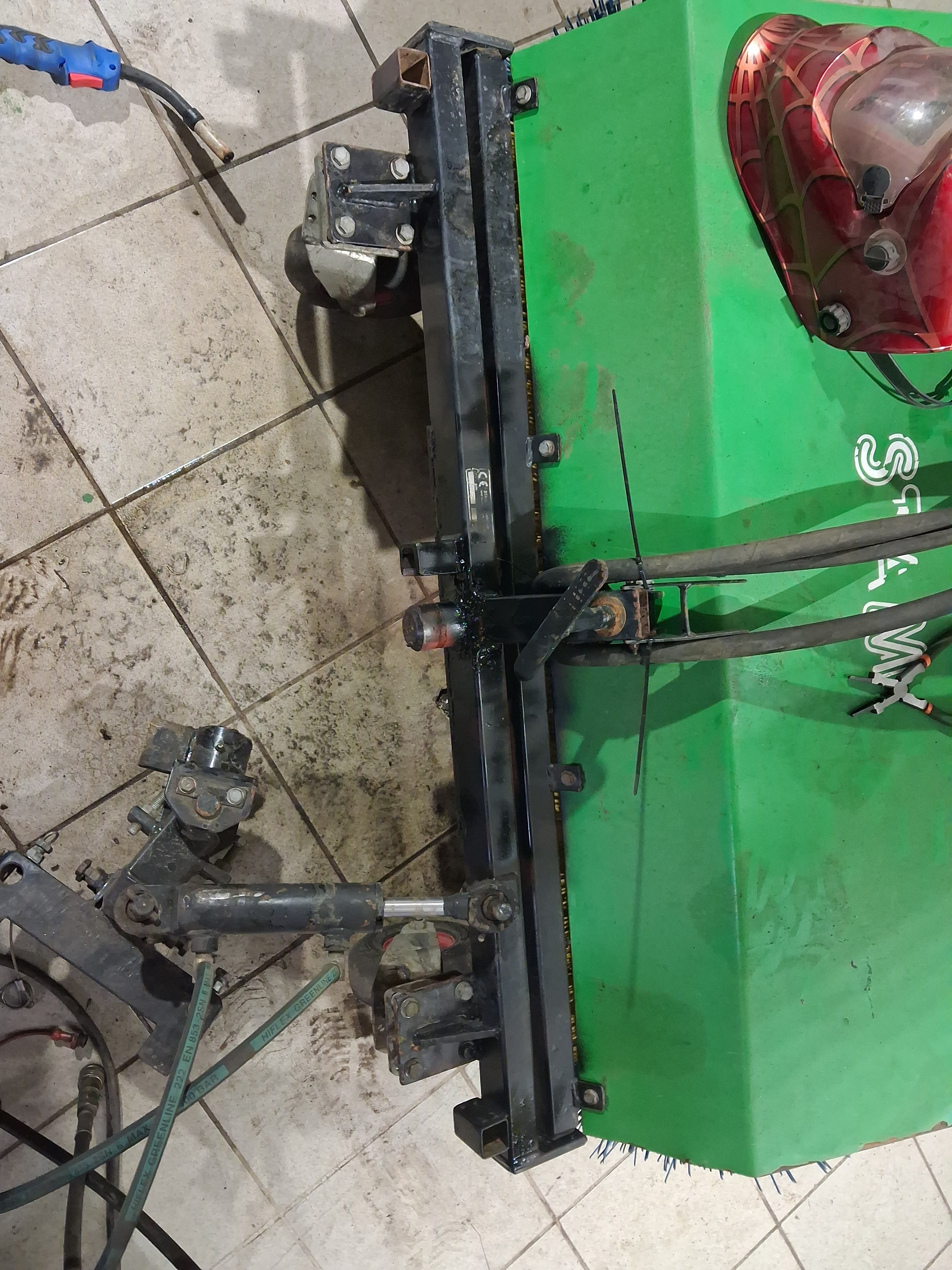

janerik171187 Skrevet Mars 29 Forfatter Skrevet Mars 29 Passer ennå Lakk må til, grunning her Litt sort lakk Fetta over alle nipler Montert igjen Måtte teste, feide gata ved huset. Allerede gått ett par ganger her, men ser at det var mye grus. Ble bra, men lar nok kommunen gjøre det 😅, støva no helt jævlig og gidder ikke risikere sandblåse bilene til naboene Inne igjen Begynte se litt på elektrisk da det er litt ustabilt, greit vite hvordan ting skal være før det ryker så lager noen notarer på kopling. I bukken 😁 Det gikk ikke så bra 🤣🤣 1774804669450_0.mp4 Var litt skeptisk til åssen den hang i fronten så ble litt scrolling på tlf før jeg skulle se på annen løsning men kom aldri så langt 😅 Gikk bra, må bare rette setet litt og finne mutteren til tenningslåsen Ble bare løfte front heller 😅, Var ikke så mye se på under så vakke så viktig gjøre noe der. Imorgen skal jeg ut å hente litt deler og en motor så skjer ikke stort da. RF91, GtiGtr, Yngvejos og 2 andre reagerte på dette 5

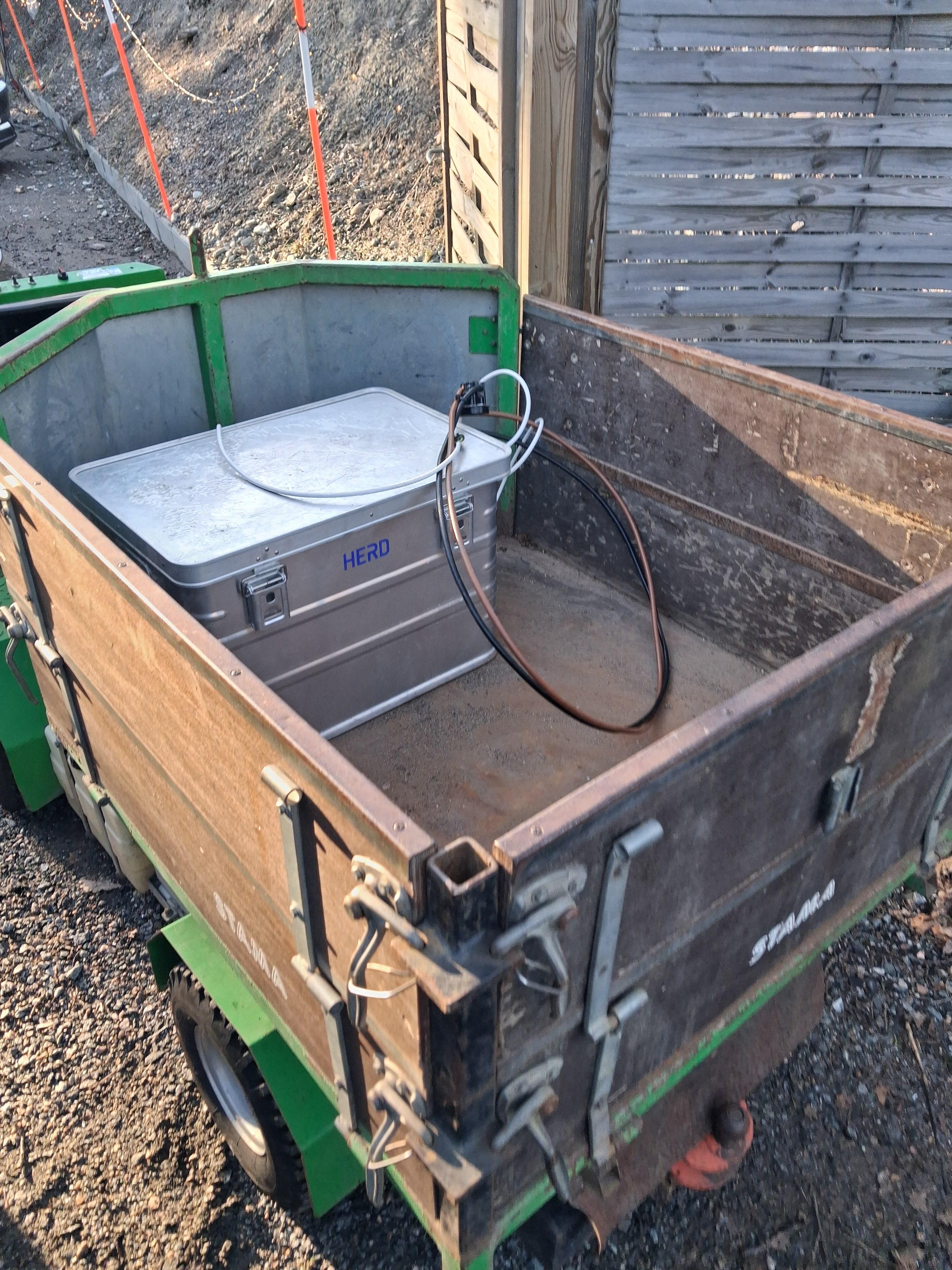

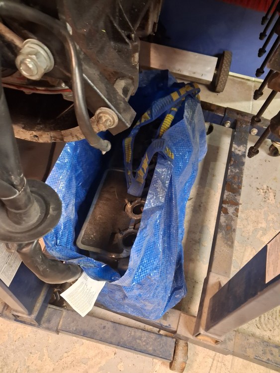

janerik171187 Skrevet Mars 31 Forfatter Skrevet Mars 31 Ble langtur til bergen igår. Lite stopp Var utrygt for kolonne på Hardangervidda og e134 så ble via Hemsedal og lærdalstunellen Bra føre og lite trafikk så fikk holdt brukbart tempo 😁 Tømte bilen kjapt og gerlig før jeg dro ut en tur idag. Skulle egentlig bare hente motor men var en kar som la ut noe div til e30 for en billig penge som var langs veien så henta det også, ble litt mer når jeg først var der, ingen store planer med delene, men beholder noe, selger noe tipper jeg. Getrag 240 m20, aksel til 260, par toppdeksler til m20, diffhus med baklokk til 188mm e30 (tom inni), Ekse med litt div motordeler, 4stk elnett. Ser ut som 3stk preface m20b25 og ett facelift m20 nett, men skal se nærmere på de. Par traverser bak jeg tenkte sandblåse og lakke, mest sannsynlig selge da. Sillikon kjøleslanger m20 facelift, mangler ett par fra å være komplett Og en kubota z600motor jeg skal oppgradere z400'n som står i hjullasteren med 😁, Nok å fikle med for en stund nå da 😁
