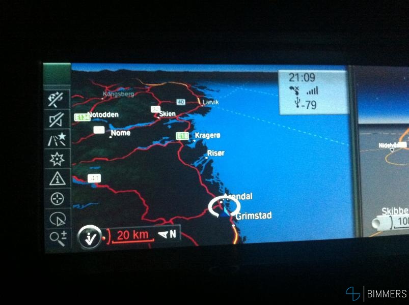

Jeg er ganske sikker på at det 3D karta kommer med software update, lurer på om jeg ikke har fått stjernehimmel også når det er mørkt ute :P Men når jeg zoomer ut så får jeg ikke noe satellitt bilde, men får 3D kart. Du kan se konturene av fjellene ved Kongsberg på kartet, veien som går over fjellet der. Sikkert lettere å se på "dagslys kartet" :P Men hvor går jeg inn for å stille inn Satelitt image, EHD?

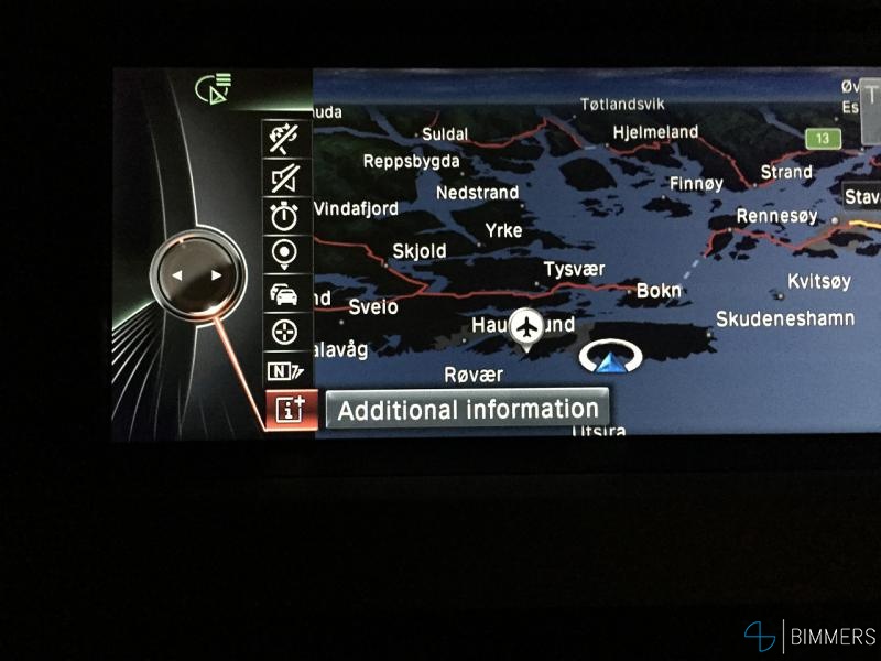

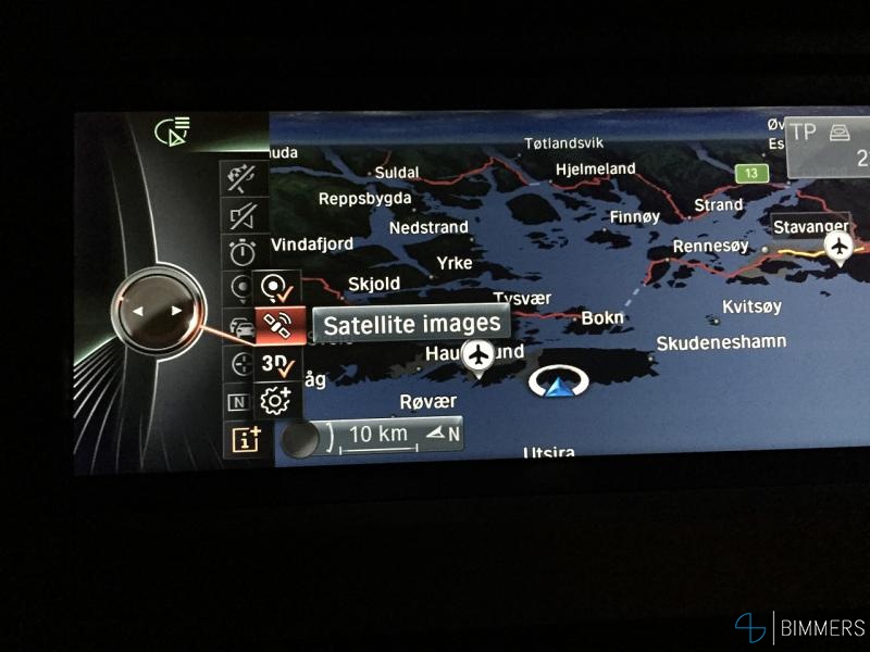

En ting først, jeg er ganske sikker på at kartet ditt Fredrik ikke ble oppdatert da du fikk oppdatert software på bilen. Jeg gjorde ikke det iallfall da jeg fikk software oppdatering, og når jeg ser på menyikonene til venstre på skjermen ser de uten som på mitt gamle 2013 kart. Jeg har nå 2015-2 kart, og da er ikonene endret.
For Satellite images går jeg på info ikonet, hos deg ser det ut som det er ikonet med en i inni en trekant. Og da kan jeg bl.a. velge 3D og Satellite images.

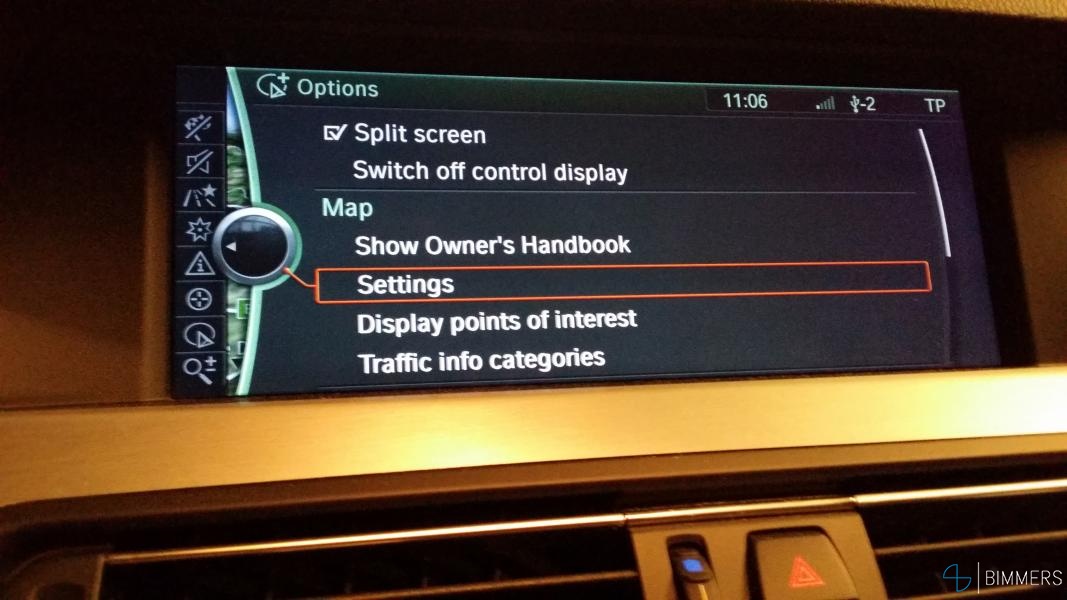

Det er mulig å få til uten oppdatering av Software også, litt kronglete med.
Må først ta Idrive hjulet mot høyre for å få opp settingsmenyen.

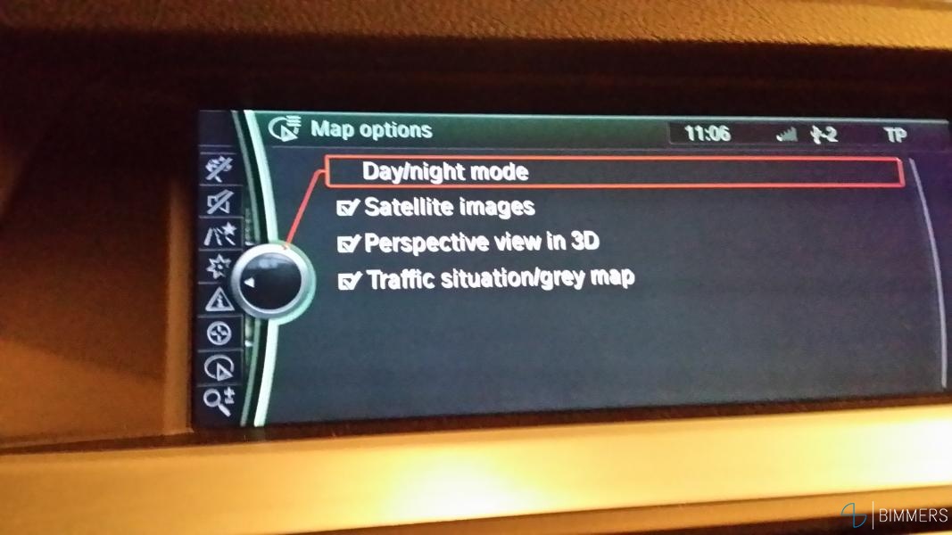

Kryss av det man har lyst til. Gå inn på Day/night mode for å få stjernehimmel:
post-73183-0-73852200-1441185916_thumb.j

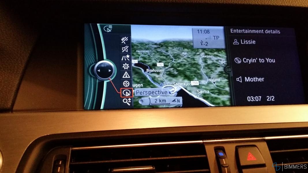

Gå tilbake til kartet og trykk på Idrive hjulet til det står perspective på  det nest nederste valget.
Zoom ut til 2 km.
post-73183-0-19445400-1441186055_thumb.j
Da begynner det forhåpentligvis å ligne på noe! :)
