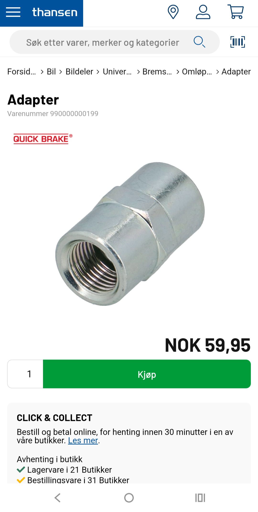

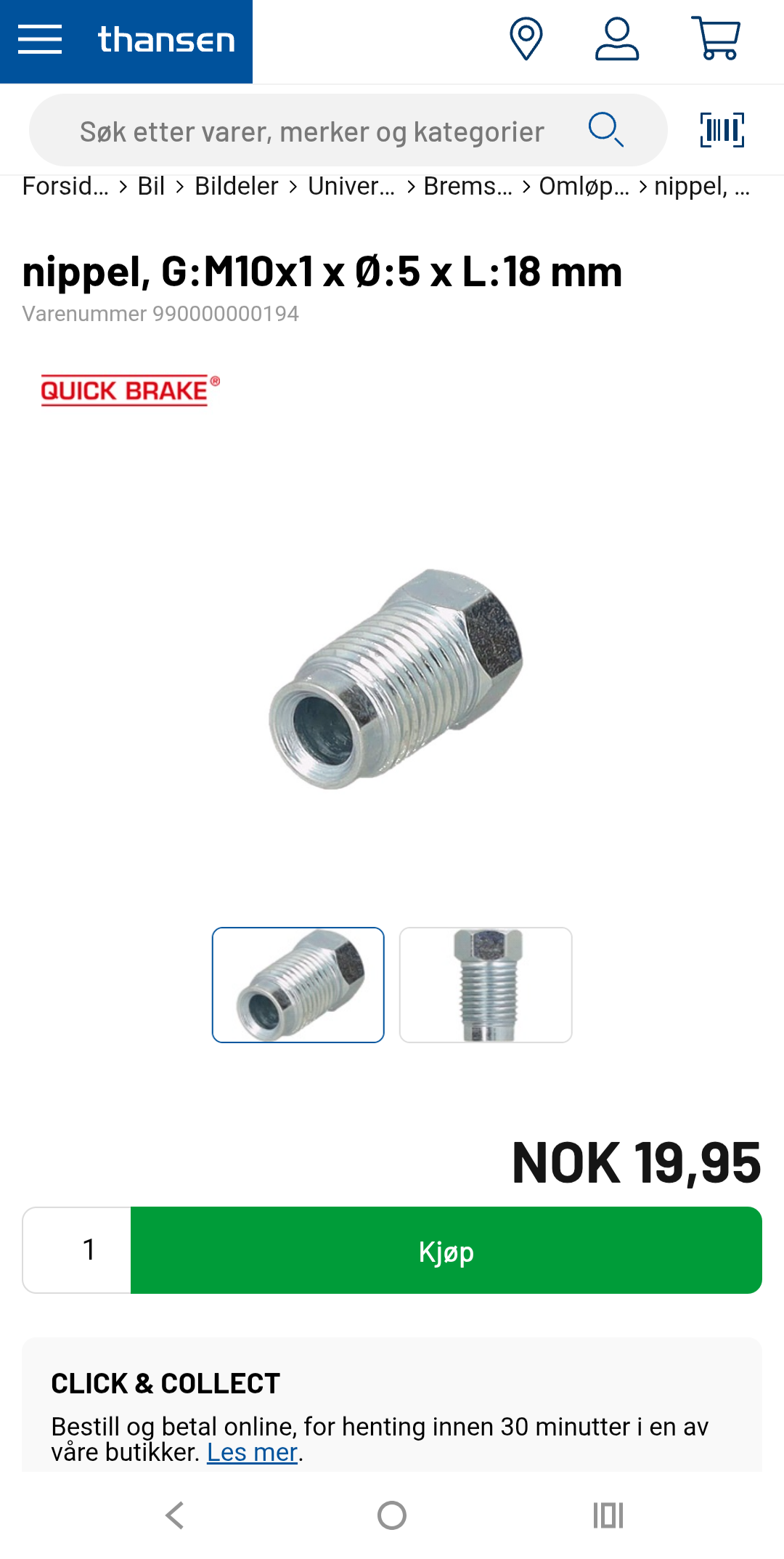

Haug530D Skrevet September 24, 2025 Skrevet September 24, 2025 (endret) Dette er det du skal ha om du skal skjøte. 2 av de første og en av den nederste, de har dette på Biltema også. Endret September 24, 2025 av Haug530D GreenE36Cab, Eystein Ose og Lars89 reagerte på dette 2 1
GreenE36Cab Skrevet September 24, 2025 Skrevet September 24, 2025 @Haug530D Jeg så den nippelen var til dobbelflensede rør, men den adapteren skjønte jeg ikke helt ettersom det ikke stod noe men er vel naturlig at den hører til ja.. Takk for bilder av det jeg trenger På adapteren står det ikke M10×1 eller for "dobbelthalset" rør eller noe slikt som jeg tror thansen kalte det.. som vel er en av grunnene til at jeg var litt i tvil ang den.. Men da var det altså den Også er det jo den koblingen som er festet i braketten i overgangen til slangen (har nevnt den noen ganger..) men om det er en "bubble flare" det er lagt opp til der, så er jo det litt surt...
Haug530D Skrevet September 24, 2025 Skrevet September 24, 2025 17 minutter siden, E36 318i skrev: @Haug530D Jeg så den nippelen var til dobbelflensede rør, men den adapteren skjønte jeg ikke helt ettersom det ikke stod noe men er vel naturlig at den hører til ja.. Takk for bilder av det jeg trenger På adapteren står det ikke M10×1 eller for "dobbelthalset" rør eller noe slikt som jeg tror thansen kalte det.. som vel er en av grunnene til at jeg var litt i tvil ang den.. Men da var det altså den Også er det jo den koblingen som er festet i braketten i overgangen til slangen (har nevnt den noen ganger..) men om det er en "bubble flare" det er lagt opp til der, så er jo det litt surt... Jeg lager stort sett Bubble flare på alt som har med BMW og gjøre og har vel lagd det med disse skjøtene også, når man lager bremserør i kobber/kobbernikkel så former uansett de seg veldig bra selv, på stålrør må man lage 100% riktig flens. GreenE36Cab reagerte på dette 1

GreenE36Cab Skrevet September 25, 2025 Skrevet September 25, 2025 (endret) @Haug530D Jeg har kjøpt inn noen av de niplene og adapterene du postet bilde av. Det ble netthandel da jeg ikke tror det var så mange på lager hos den lokale thansen.. Satser på at de er i posten om rundt en uke Har også oppdaget på nett at man kan lage bubble flare med et double flare-verktøy, men skjønner nå at det er flere typer flare enn bare bubble og double.. Forskjellige vinkler, men 90 grader bubble ser ut til å være det vanligste? @E.C. Ang det spesielverktøyet til koblingen av røret mot slangen, er ikke det å løsne koblingen til røret en av oppgavene det spesifikt er laget for å kunne utføre? Noen gjorde meg oppmerksom på at det finnes låsbar ringnøkkel (tror jeg det het) som også kan brukes her, men skulle ikke egentlig det du brukte være nok? Har også oppdaget at man kan lage bubble med double flaring verktøy, med 90 grader vinkel på kontaktflaten mot niplen. Så det er jo flott, om det helst er bubble man skal ha mot slangen. Men da er man vel avhengig av å kunne bruke niplen/ skruen som allerede er der ettersom de jeg kjøpt vel er laget for 45 grader. Men alt skal vel være M10x1.0 uten problemer med å trekke til uten å kødde til gjenger? Så det eneste vil isåfall være kontaktflaten på nippelen Linkene til nippel og skjøtestykke (adapter) fra Wurth du la ut i tråden din er inaktive eller hva det heter tror jeg, så de leder bare til forsiden til Wurth. Ser du har lagt ut bilde av dem også. En annen ting, må man bruke gradverktøy på innside/ utside av røret? Ser noen nevner det, og andre ikke. Jeg glemte det helt bort når jeg handlet inn ting, men det er vel ikke krise å ikke bruke det? Uansett veldig interessant å lese den posten/ de postene i tråden din der. Jeg tror jeg forstod det meste, og kjenner at jeg ble litt usikker på hele greia. Men ønsker likevel å prøve. Blir nok en grei mestringsfølelse når jeg forhåpentligvis får det til. Så jeg har troa, men skjønner det er mye jobb for egentlig noe veldig lite (jeg skal bare skjøte på endestykke/ ytre del, ikke skifte hele røret. Det får kanskje evt bli en annen gang om det skulle bli nødvendig (noe jeg håper det ikke blir) Endret September 25, 2025 av E36 318i
