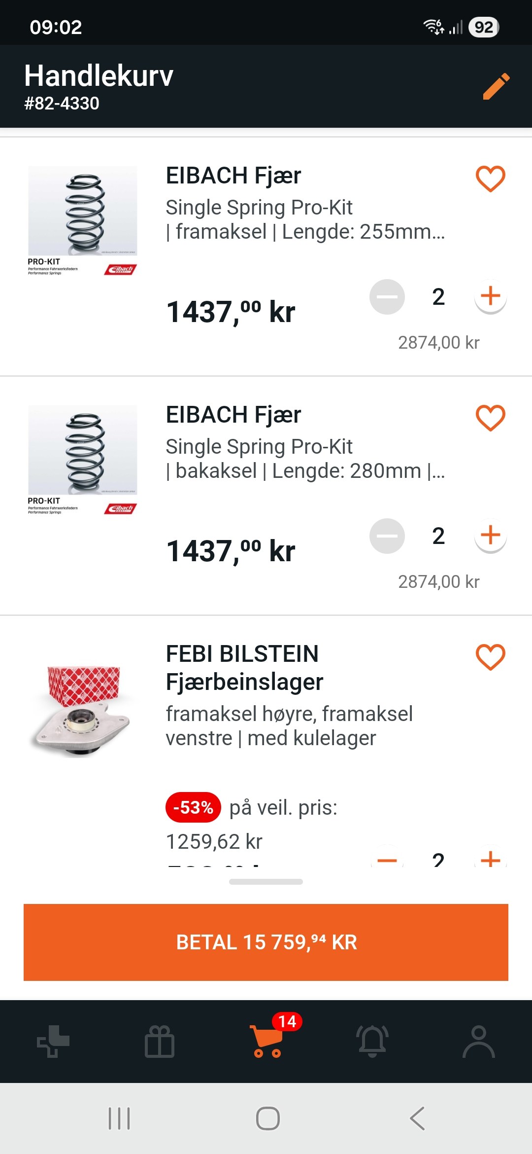

Skulebollen Skrevet April 26 Forfatter Skrevet April 26 Men da er det dette jeg skal ha nå? Sjelden jeg ser senkefjærer som ikke blir solgt som sett🤔 Men såvidt jeg kan se er det kun denne typen Eibach leverer som er senkefjærer
GtiGtr Skrevet April 26 Skrevet April 26 6k for et sett fjærer?? Må sjekke autodoc iløpet av veka, svinger fort 20-40% i pris på ei veke.

Skulebollen Skrevet April 26 Forfatter Skrevet April 26 (endret) Fant settet på Autodoc også når jeg skrev inn delenr. Fra Geparden. Det er ingen forskjell på i3 og i3s fjærer når man går for senk? Erfaringer med febi/bilstein topplager? Burde jeg bytte topplager bak også? Og evt. Andre ting🤔? Bolter osv.? Var fin pris på originale støvmansjetter fra GS så bestiller disse sammen med br.skjold til 530d Endret April 26 av Skulebollen
papertiger Skrevet April 26 Skrevet April 26 Til Autodoc-prisen kan du jo like godt kjøpe ACS fjører til drøye 6000kr. Litt bedre med drøye 4000 ja.

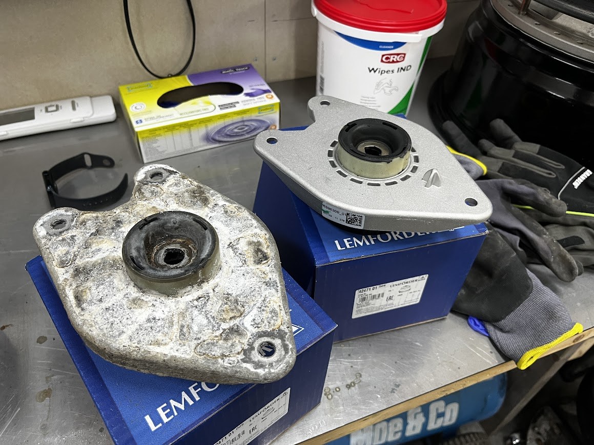

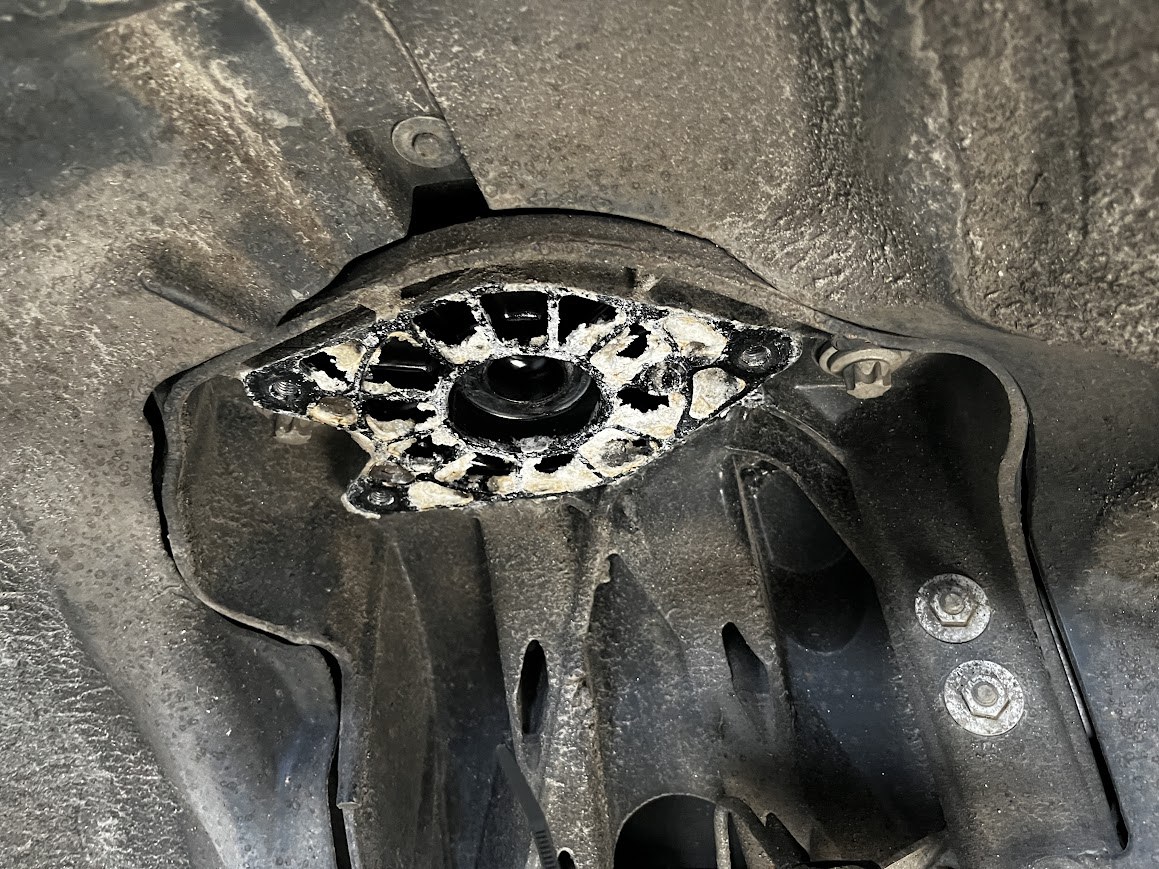

Lars89 Skrevet April 26 Skrevet April 26 Ser ingen grunn til å bytte fjærtopp er bak på så lav kilometer. Se evt an om det er irr/korrosjon. Såvidt jeg finner ut er det samme fjærer, men blir jo 10mm mindre senk på i3s. Bør i mine øyne bytte nr 3 og 4 her Og nr 2 her.

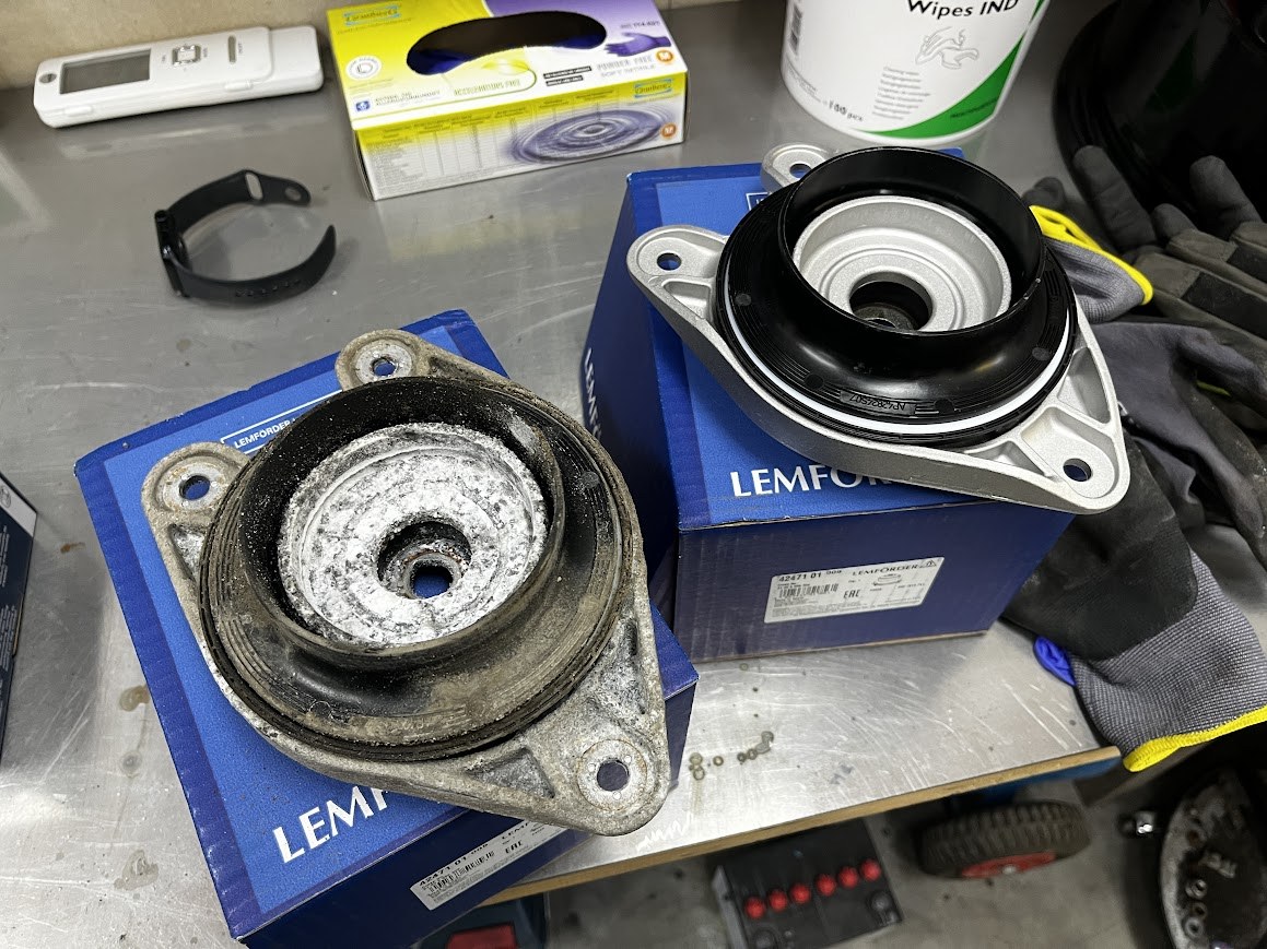

Ron788m Skrevet April 27 Skrevet April 27 Støtter @Lars89 ang boltene (nr 2) på bildet over. Bytta fjørtårnlager på i3 her og de boltene der får det greit hardt. Den hadde også gått lite. Vær litt forsiktig når du løsner boltene, da jeg ser for meg at disse har potensiale for å knekke. Bytta til Lemförder-lager på den.
Saltkjelen Skrevet April 27 Skrevet April 27 Det er ikke ukjent at boltene til topplageret knekker, så her gjelder det å være forsiktig. Ser noen har laget en mal/jigg til å bore ut disse korrekt også, om uhellet skulle være ute. Ellers støtter jeg det å bytte mansjetter, bumpstop og topplagre når man først har det demontert. Febi Bilstein er deler som er forbundet med lav kvalitet (enkelte ganger er det gode greier, men det er 1/100) i type First Price segmentet. Det kan ikke akkurat argumenteres for at de originale lagrene er topp kvalitet heller, men da ville jeg sånn sett heller ikke risikert å sette på noe som historisk sett er enda dårligere. Noen mener man burde smøre/fette opp topplageret skikkelig ettersom det angivelig er salt og møkk som samler seg i overkant som gjør at disse har kort levetid, men her virker det å være delte meninger. fupsaker og sveigis reagerte på dette 2

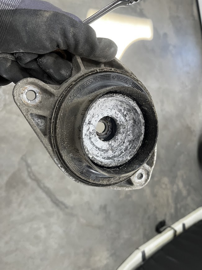

RF91 Skrevet April 27 Skrevet April 27 Skifta ikkje du topplager på ein i3 med låg(?) km.stand, @Eystein Ose? 🤔
Eystein Ose Skrevet April 27 Skrevet April 27 Stemmer. Jeg bytta to ganger på min, først en gang på garanti og en gang selv før salg. ca 50k km og 75k km. Her fra da jeg byttet selv

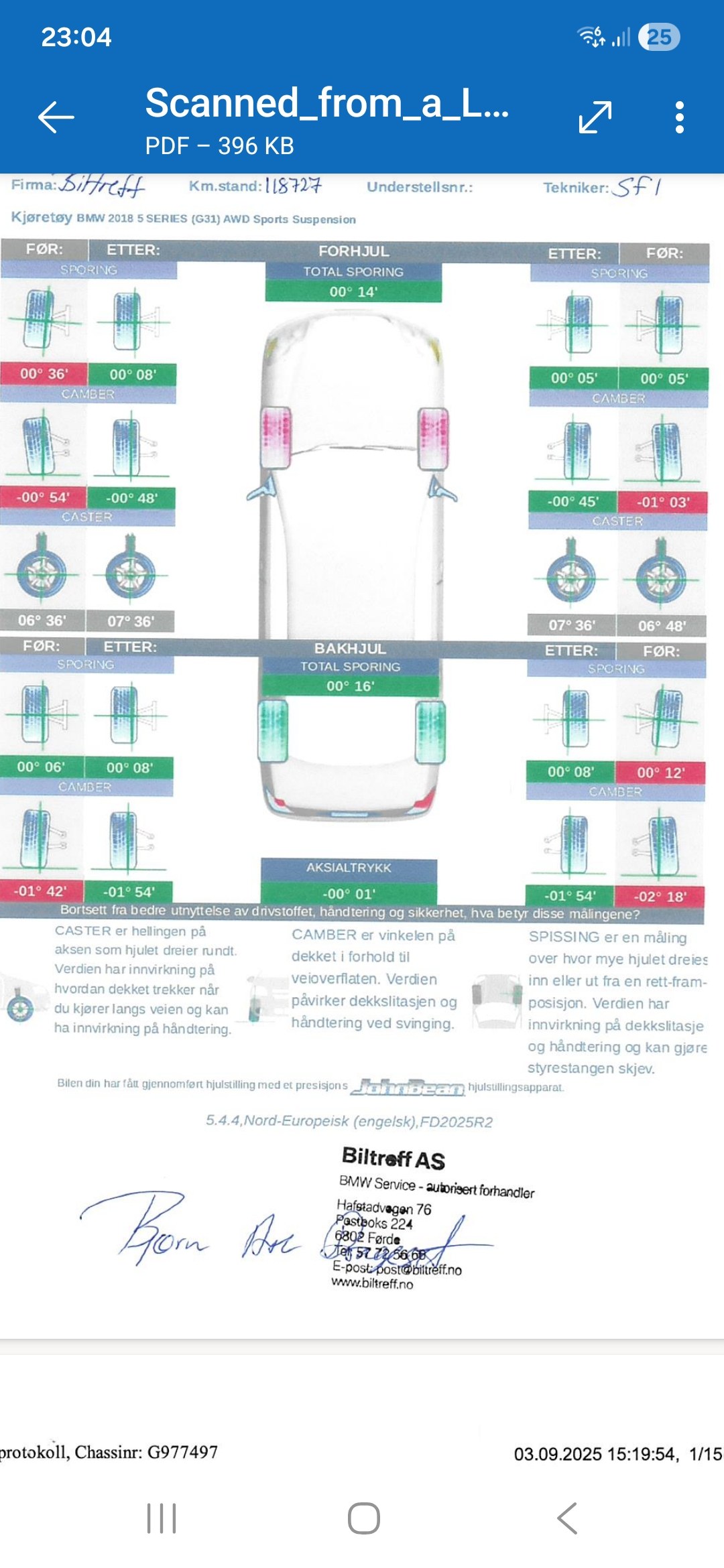

Skulebollen Skrevet Mai 12 Forfatter Skrevet Mai 12 Over til neste problem ( er uendelig ) Såg når jeg monterte nye hjul som skal sitte flush at venstre bakhjul bygger ca. 10mm lenger ut enn høyre. Hjulstilling er nylig tatt hos Bmw, og ifølge denne er camber 100% lik.. Har flyttet over hjula uten forskjell, så er ikke felgene som er problemet. Ingenting som tyder på at bilen noensinne har vært i noe krasj heller Tips her? Bmw sier de kan ta en ny hjulstillingskontroll for 2500.. Men kan ikke se dette skal hjelpe 🤔
Lars S Skrevet Mai 12 Skrevet Mai 12 Kjør den inn på ett rett garasjegulv og sjekk med trelekt som er like lang som felgdia og bruk snekkervater. Når det er så mye bør du kunne se en forskjell da. Ellers så jeg M3en Touringen din ble solgt igjen, lå bare ute noen timer før den gikk.
