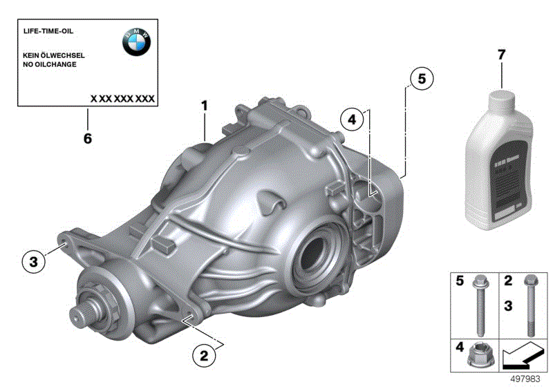

Carlsius Skrevet Juli 27, 2020 Forfatter Share Skrevet Juli 27, 2020 Har på listen å skifte olje på differensial og olje på girkasse men har litt problemer med deleshopping Ut fra det jeg har undersøkt er det følgende kit jeg skal ha til min girkasse. Er det noen som har tips til hvor jeg får den beste prisen på oljeskift-kit til girkassen? Angående differensialen har jeg et problem med å finne delenummer til pakningene på olje påfylling og tapping, ser de heller ikke på deletegningen. Noen her som vet delenummerne ved at de har gjort jobben før? [ @///M-ini95 ] Lenke til kommentar Del på andre sider More sharing options...
Hpi Skrevet Juli 27, 2020 Share Skrevet Juli 27, 2020 (endret) Er ikke nr.3 her? Disse har vel en slik grønn o-ring mener jeg å huske. Ser det står antall:1, slik mener jeg det var hos meg også, olja måtte suges ut, kun fordiff hadde både tappe og fylleplugg. Husker de sa hos Koed at det holdt med ei flaske 0.5L olje selv om diff tar 0.6L fordi man ikke får ut den siste dl med sugepumpe. https://www.realoem.com/bmw/enUS/showparts?id=MX11-EUR-10-2011-F11-BMW-520d&diagId=33_1468 Endret Juli 27, 2020 av Hpi Lenke til kommentar Del på andre sider More sharing options...
///M-ini95 Skrevet Juli 27, 2020 Share Skrevet Juli 27, 2020 @Hpi har helt rett i både metoden og delnummeret. Er del #3 i nevnte link. Om jeg husker rett er det 14mm hex. Får kjøpt pipa med 1/2 kobling på biltema til rimelig penge Hpi reagerte på dette 1 Lenke til kommentar Del på andre sider More sharing options...
Carlsius Skrevet Juli 27, 2020 Forfatter Share Skrevet Juli 27, 2020 @Hpi og @///M-ini95 - Takk for rask hjelp angående diffen. Men må ærlig si at jeg ikke er veldig fan av hvordan bmw har gjort det med å fjerne tappe pluggen i bunn. Ved å pumpe ut væsken vil alltid den verste ligge igjen i bunn 😕 Men det er neppe noe jeg kan gjøre noe med, så jeg får bare kjøpe en pumpe å være fornøyd med 95% ny olje. Notat til meg selv: Lenke til kommentar Del på andre sider More sharing options...
