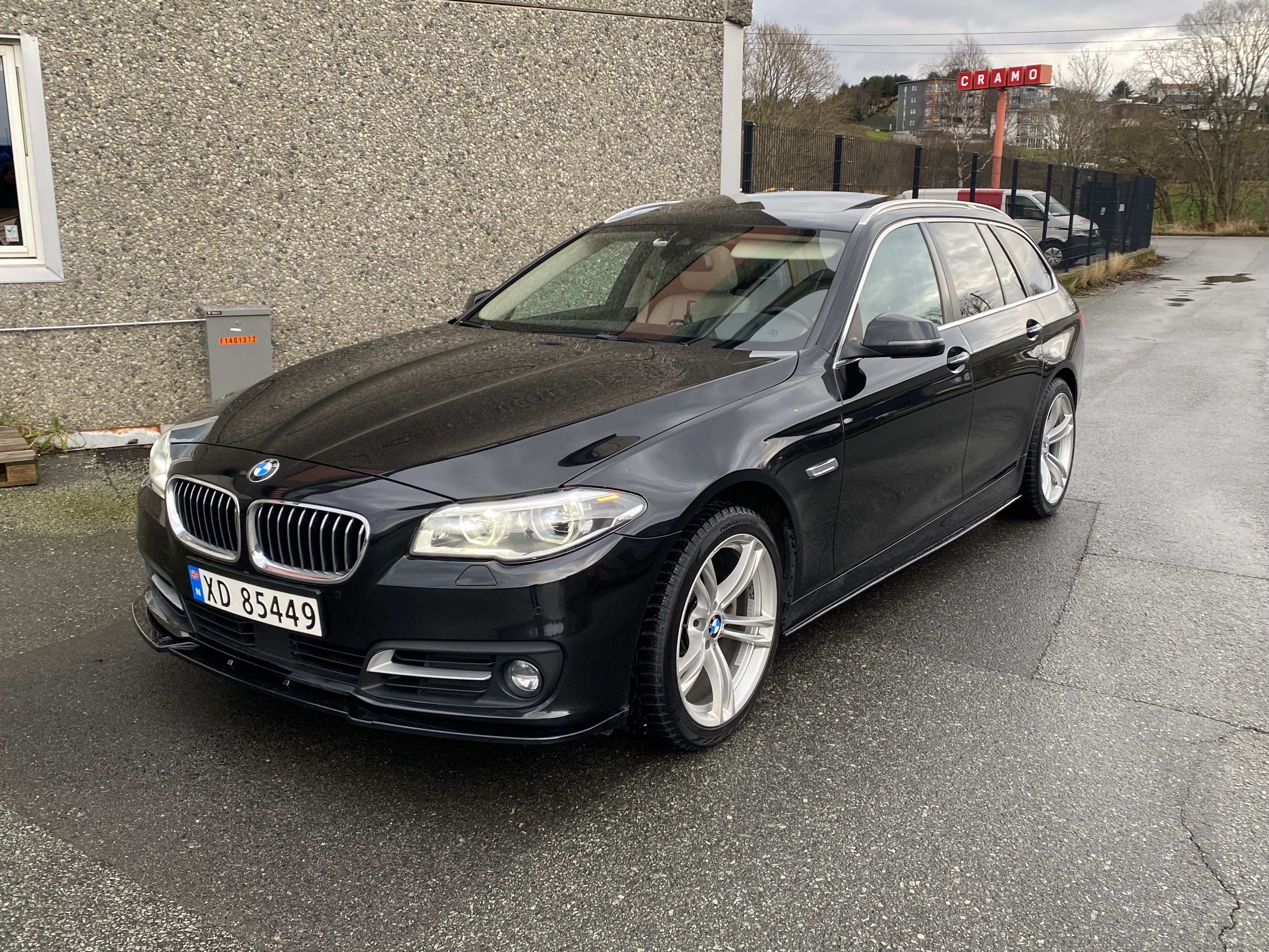

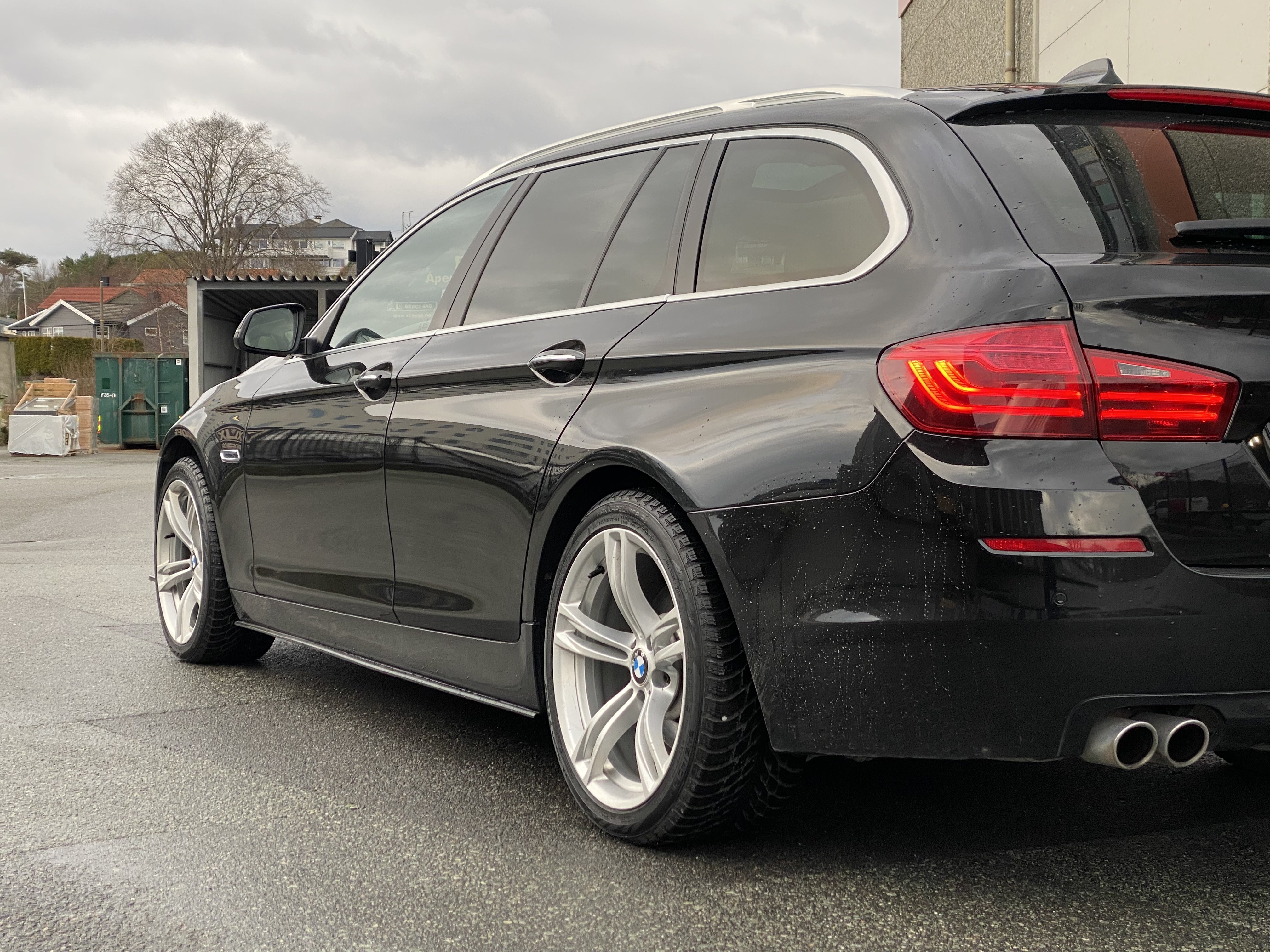

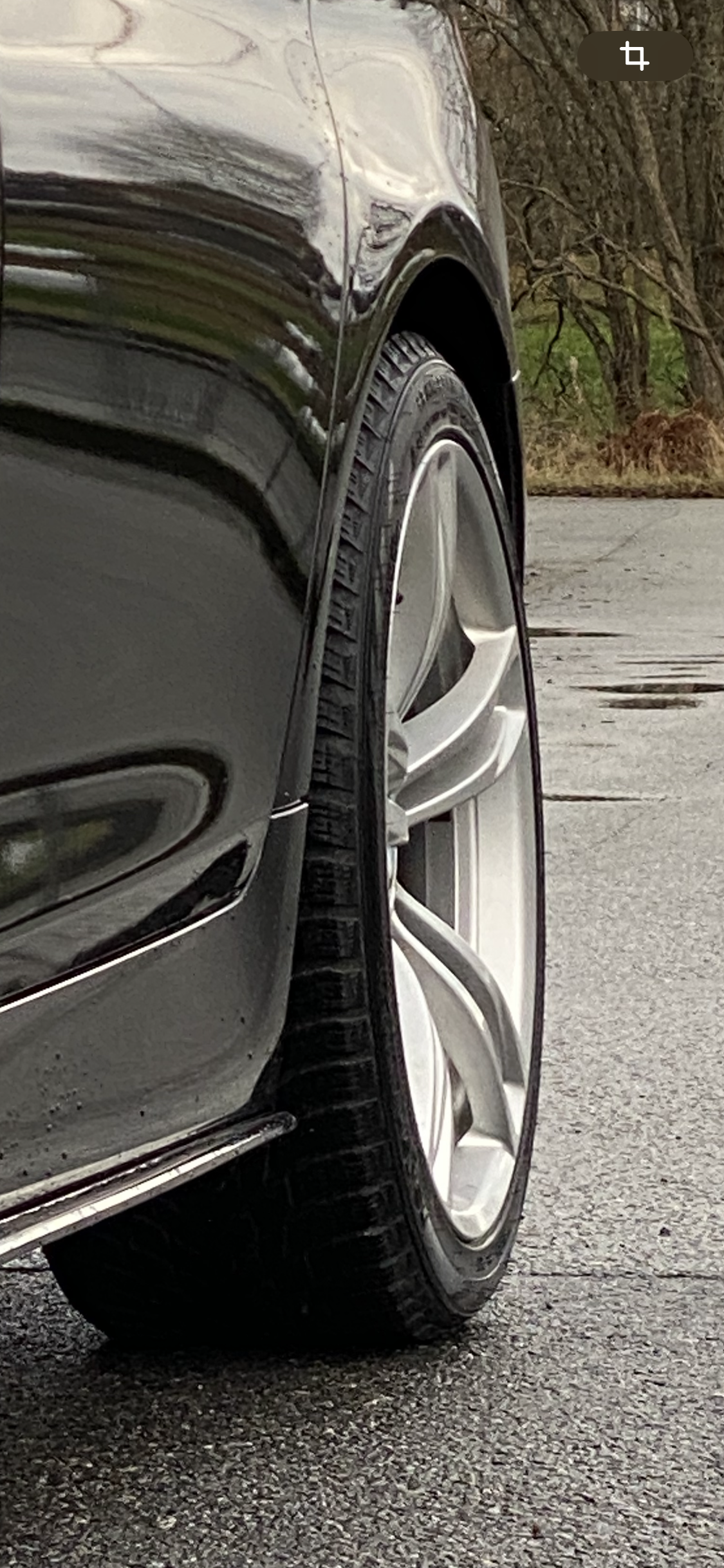

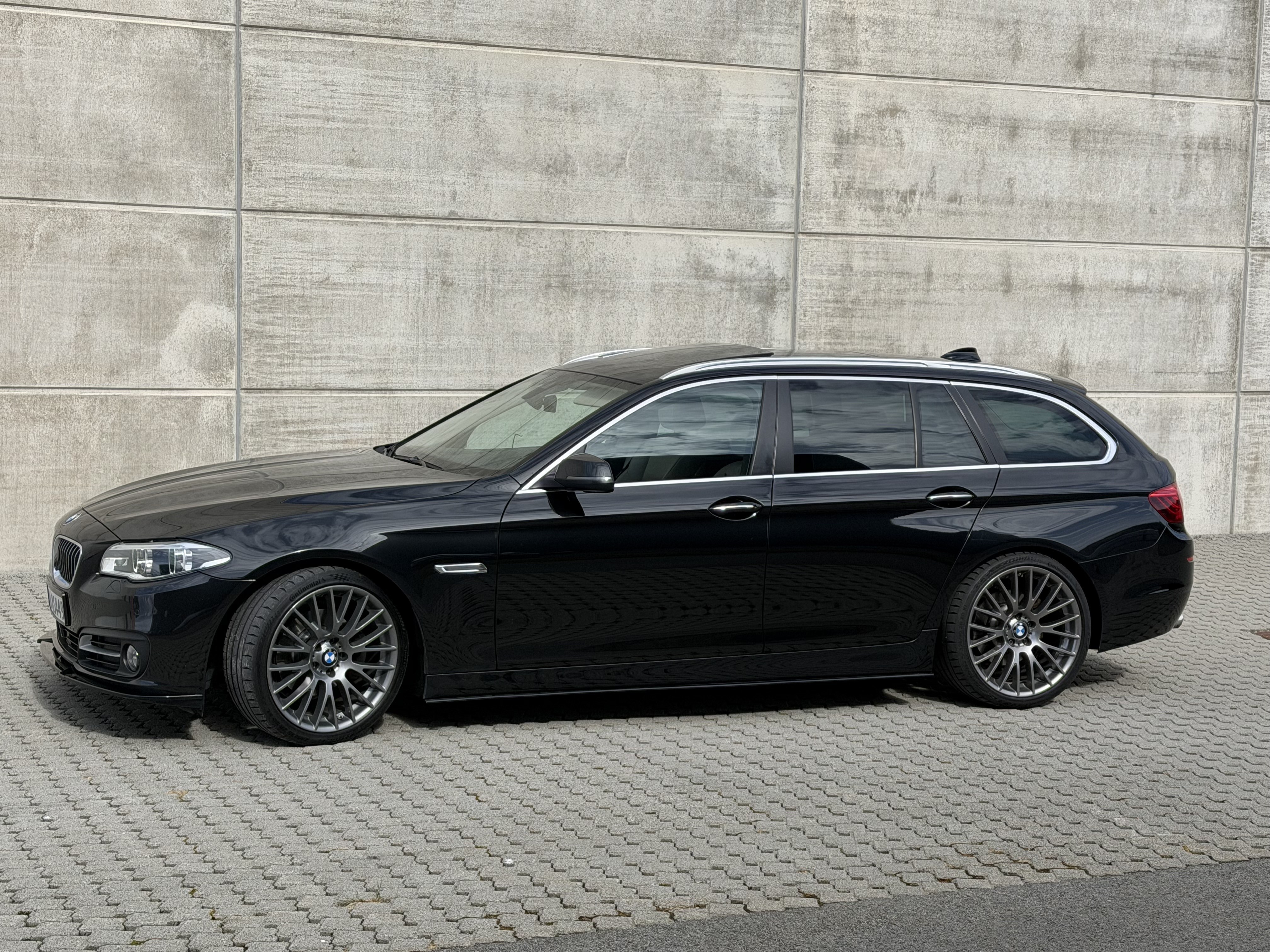

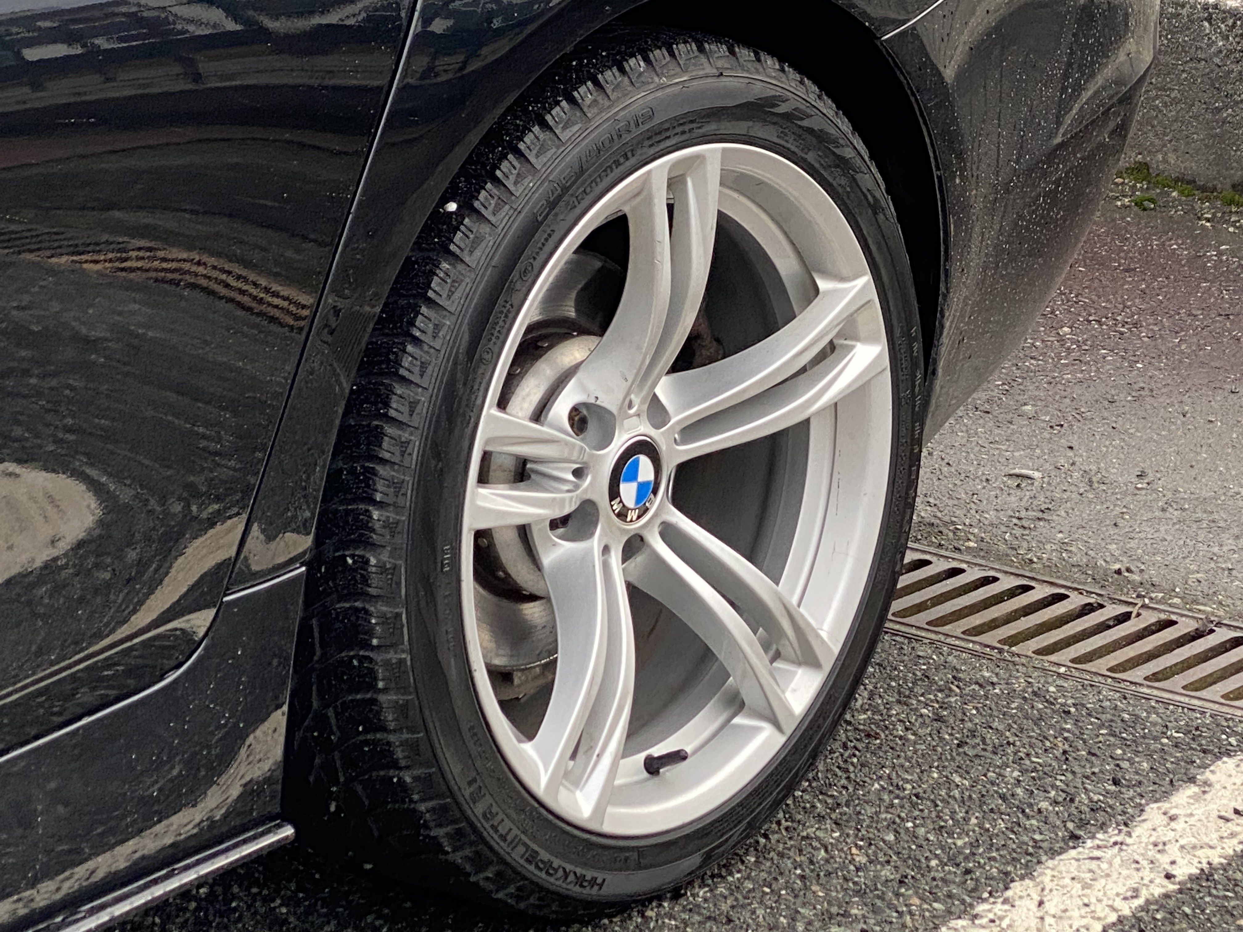

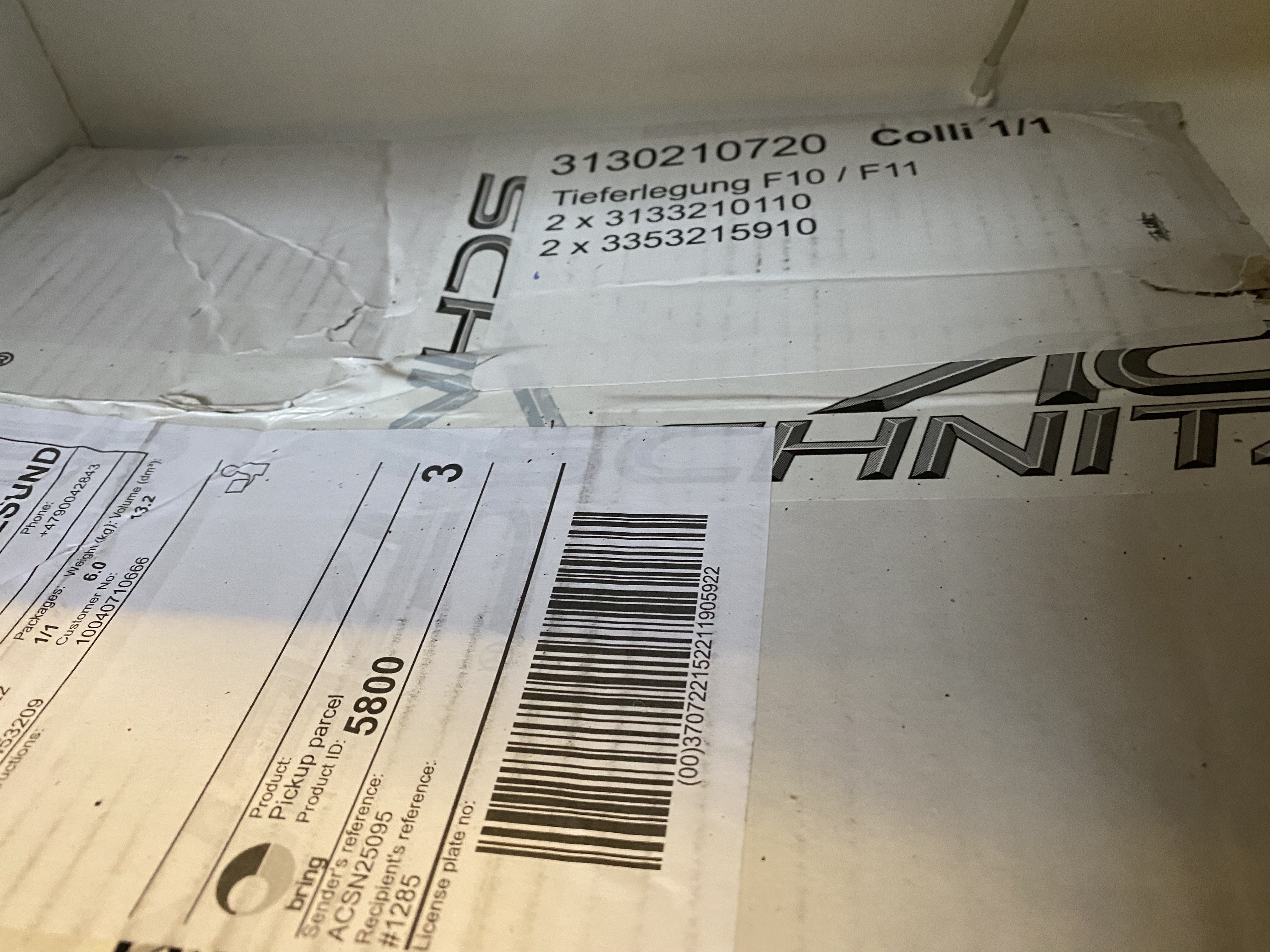

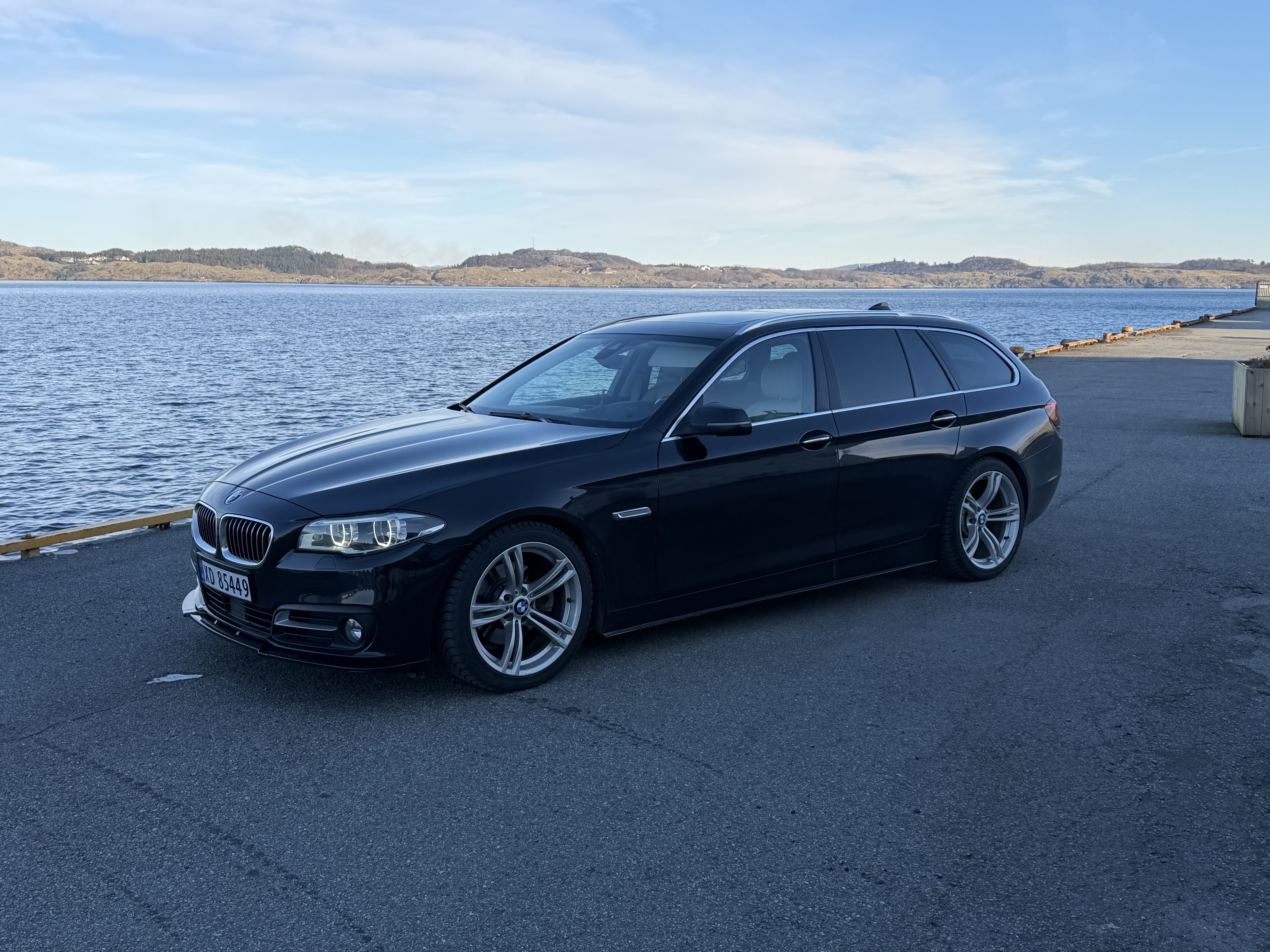

m-blå Skrevet Desember 6, 2025 Forfatter Skrevet Desember 6, 2025 (endret) Så har man vært en tur i havet på jobb igjen. Ble seff flere dager med WOW denne gang og. Med påfølgende tråling på nett. Jaggu dukket det opp ett par 408M felger på Finn. Har vært på leit etter disse en stund. Lette, enkle og fine felger. Er originale vinterfelger til M5. Alle er 9x19» med ET 32mm foran og ET 25mm bak. Var piggdekk på dem, men skiftet over de nye Hakkapeliitta fra 7 serie felgene. Hmmm…. Beklager Saltkjelen for nok en gang og kopiere deg i felgvalg, men til mitt forsvar har jeg både sommer og vinterfelger i en tomme mindre samt jeg kjøpte faktisk nye 408M felger i 2012 til min da nye hvite F11 den gangen 🙈😉. AC Schnitzer fjærer og stag har og ankommet i posten. Men må finne noen som kan montere for meg. Mens jeg var på jobb, var bilen inne hos Hedin på div. garantiarbeid. Fått lakkert 3 dører pga. zinkslipp/bobler. Skiftet EGR kjøler og airbag. Endret Desember 6, 2025 av m-blå Ron Jeremy, Ampera, laffe og 14 andre reagerte på dette 15 2
Saltkjelen Skrevet Desember 6, 2025 Skrevet Desember 6, 2025 Lekkert oppsett! Det er selvfølgelig ikke noe å beklage. Vinterhjulene mine er forresten style 409. De er ekstremt like, men det er noen designmessige forskjeller i eikene - i tillegg til at de er 20".
papertiger Skrevet Desember 6, 2025 Skrevet Desember 6, 2025 Dette var et utrolig lekkert oppsett. Kunne godt tenkt meg å hatt 409M på sommerhjul, de sitter utrolig fint på bilen offsetmessig. Saltkjelen reagerte på dette 1
m-blå Skrevet Desember 7, 2025 Forfatter Skrevet Desember 7, 2025 19 timer siden, Saltkjelen skrev: Lekkert oppsett! Det er selvfølgelig ikke noe å beklage. Vinterhjulene mine er forresten style 409. De er ekstremt like, men det er noen designmessige forskjeller i eikene - i tillegg til at de er 20". Se det ja. Jeg trodde 408 og 409 var like, bare 19 og 20». 16 timer siden, papertiger skrev: Dette var et utrolig lekkert oppsett. Kunne godt tenkt meg å hatt 409M på sommerhjul, de sitter utrolig fint på bilen offsetmessig. Ja ble bra dette. Mangler bare og få den litt ned med ACS. Det samme sier jeg. Skulle bare ønske man fikk 409M dem i 9 og 10x 20» 😉. Men ja dem sitter fint med innpresset dem har. Style 312 i 20» som jeg skal på til sommeren, må ha spacere på for og sitte fint. Dem er til 5 serien og har moderate offsett’s.

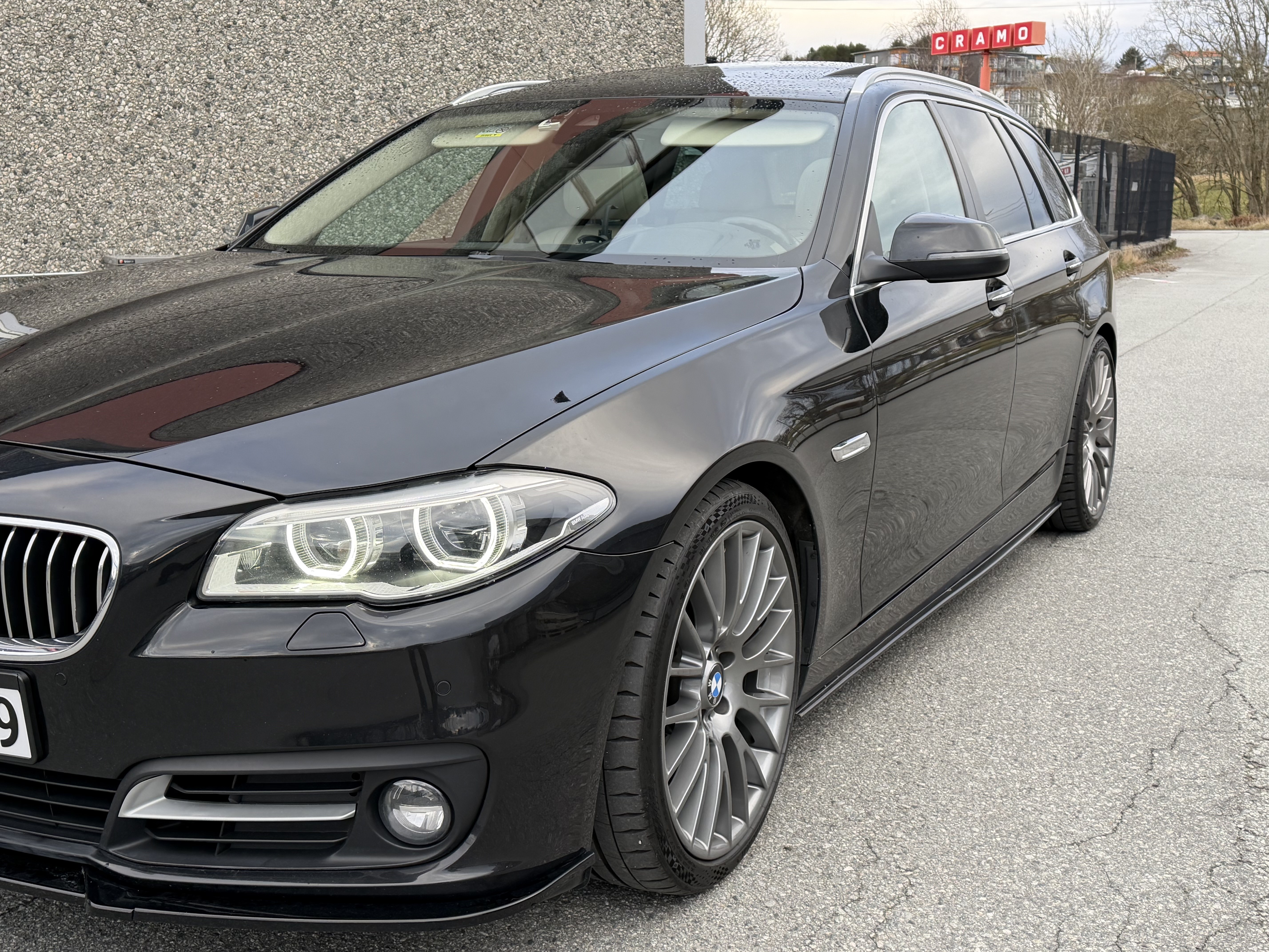

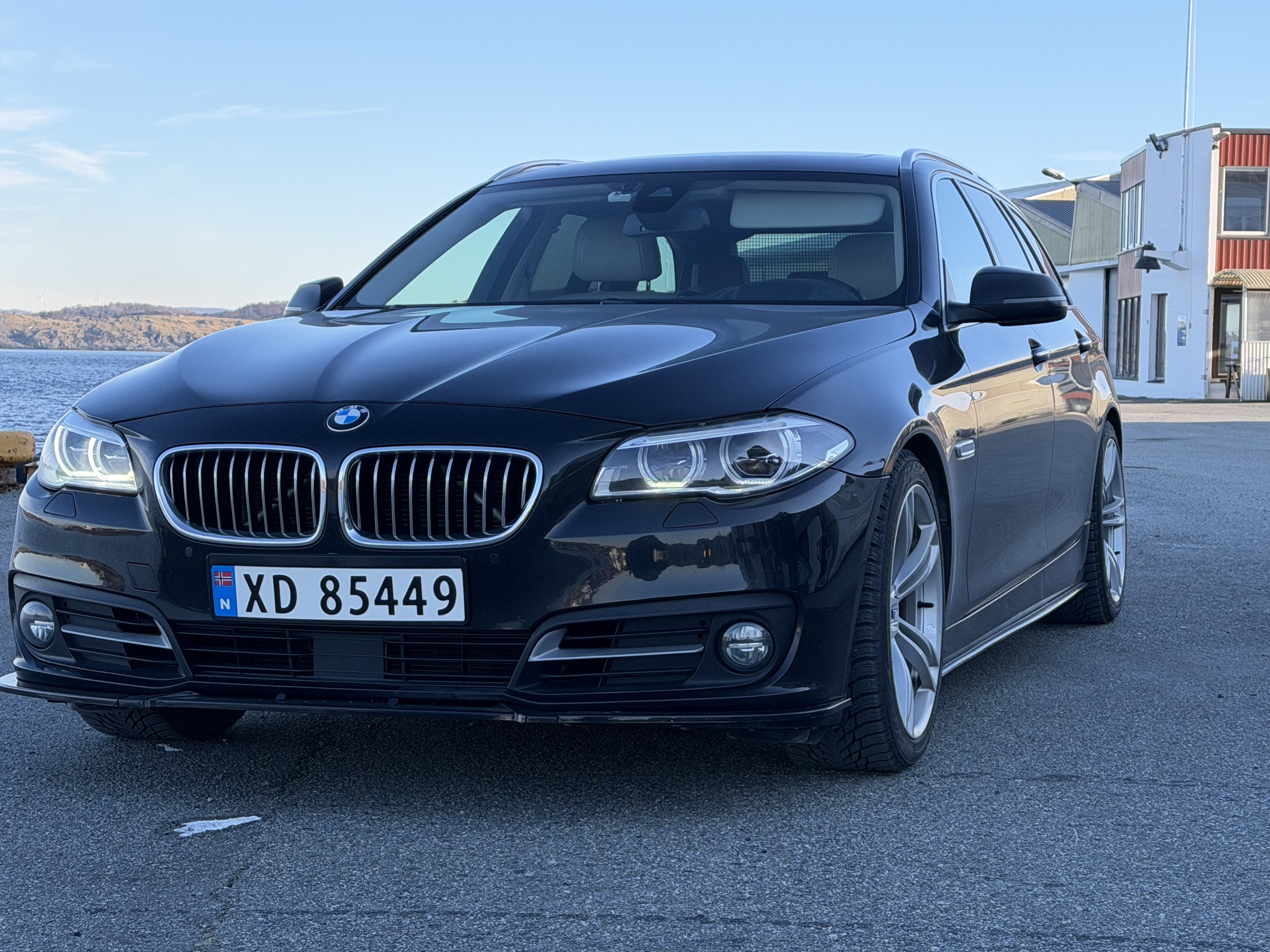

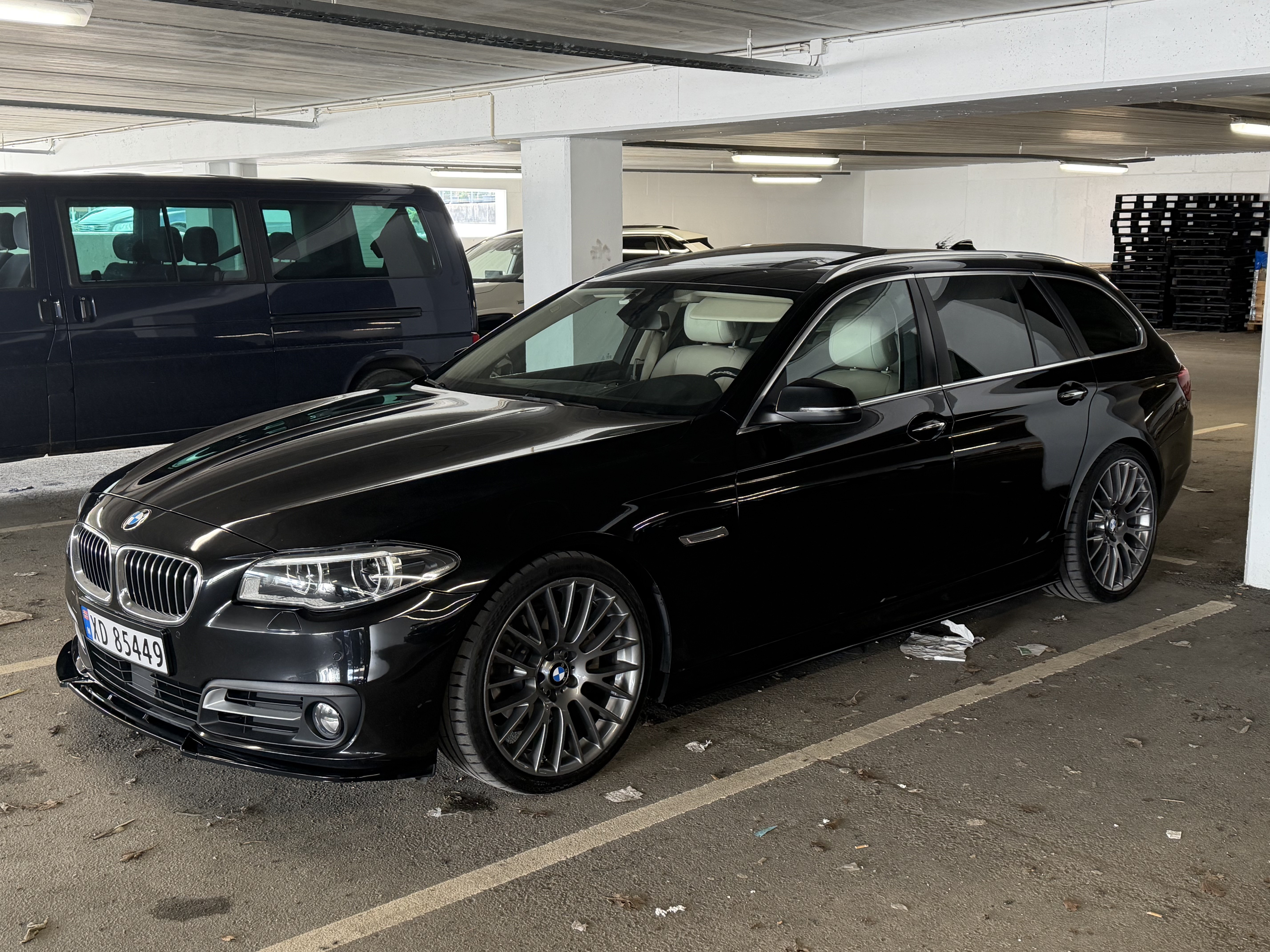

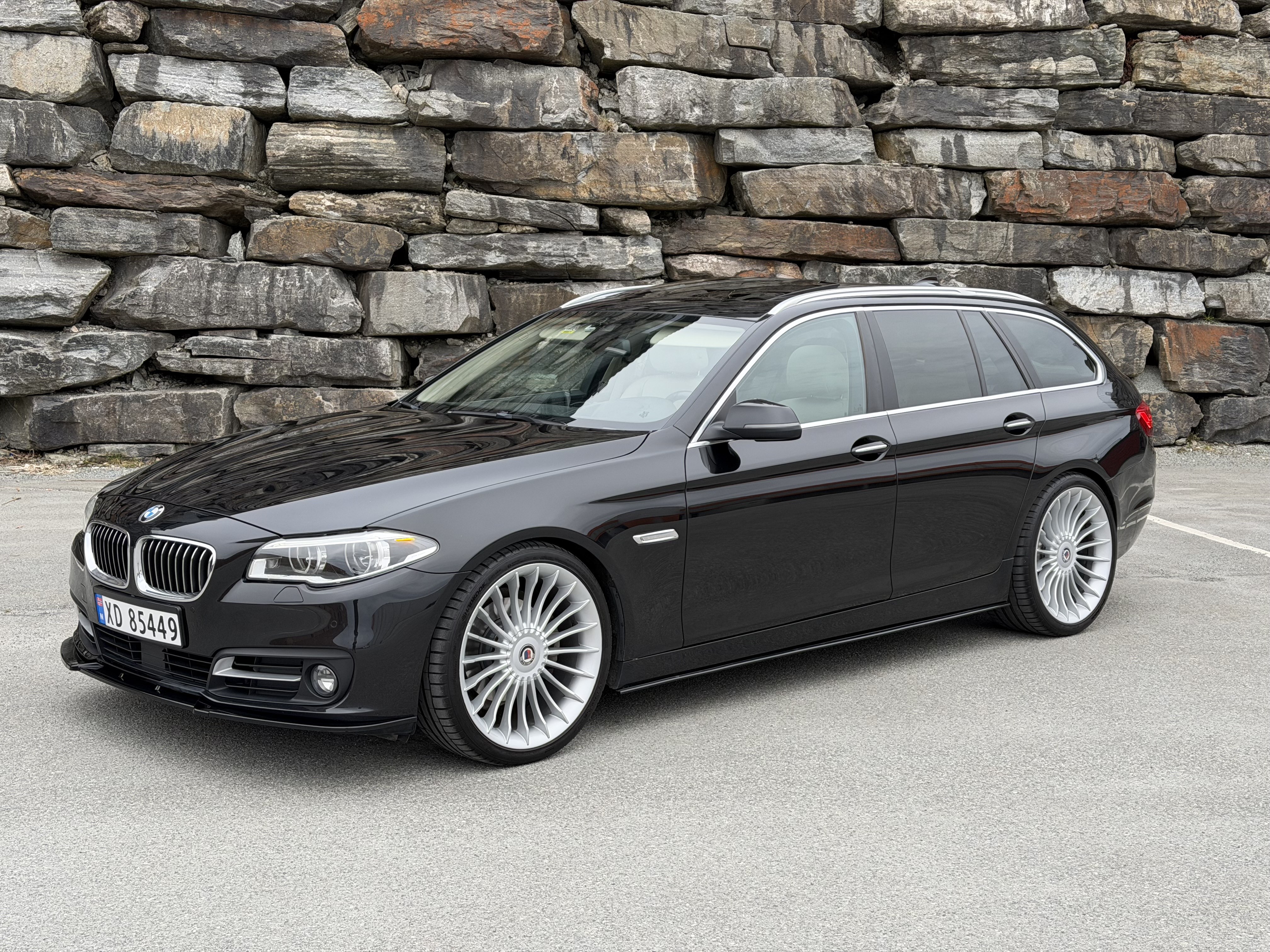

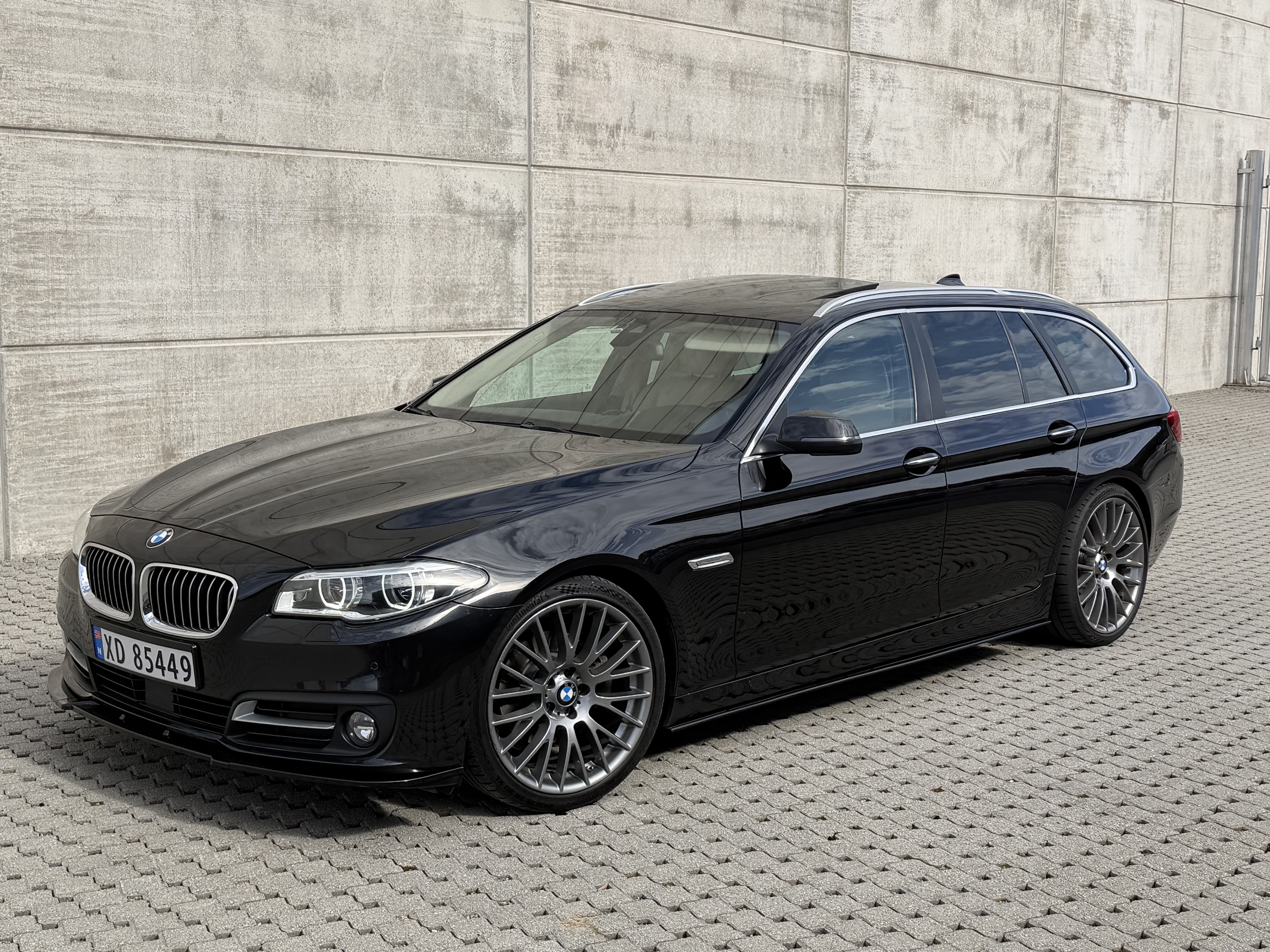

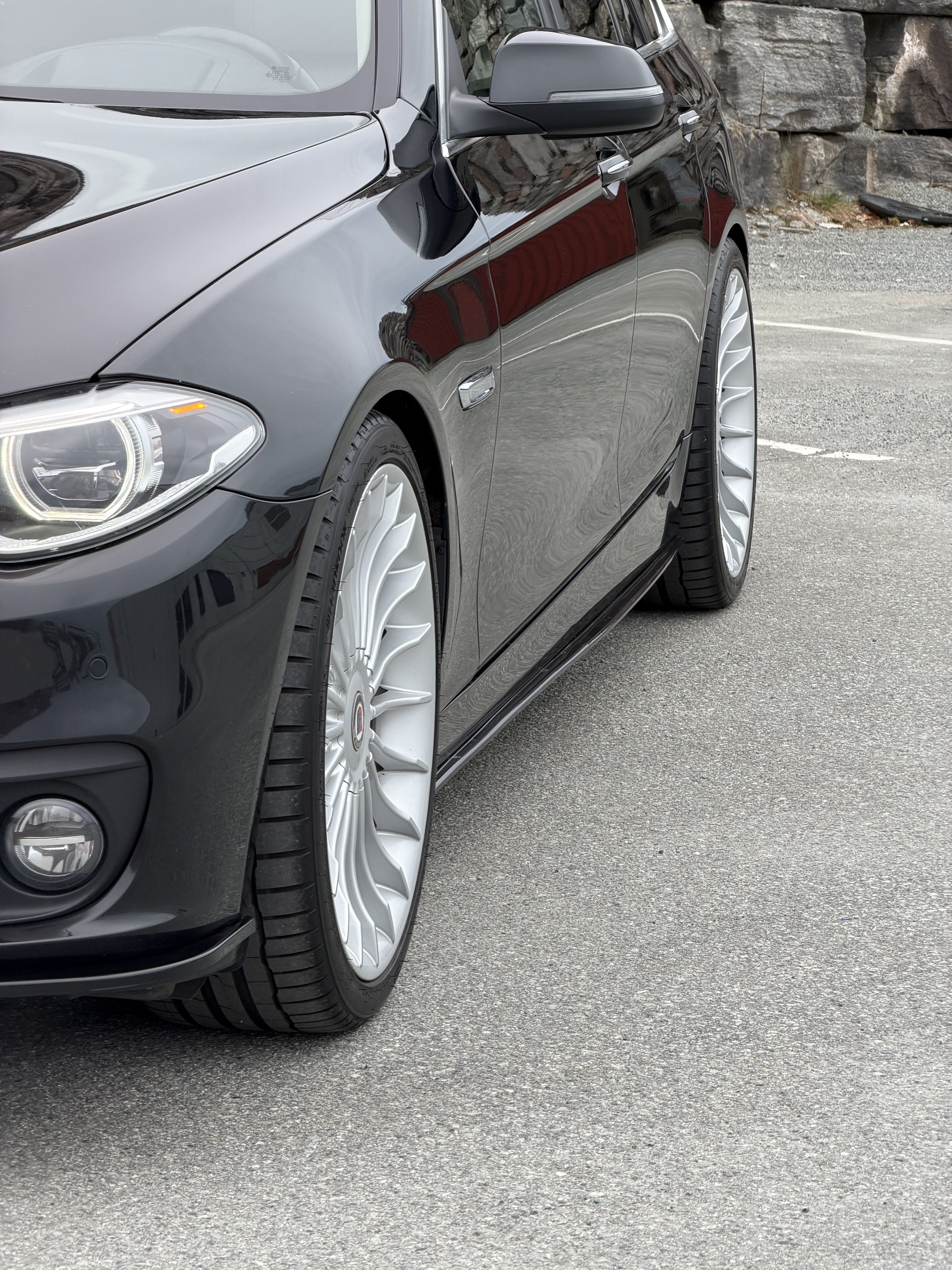

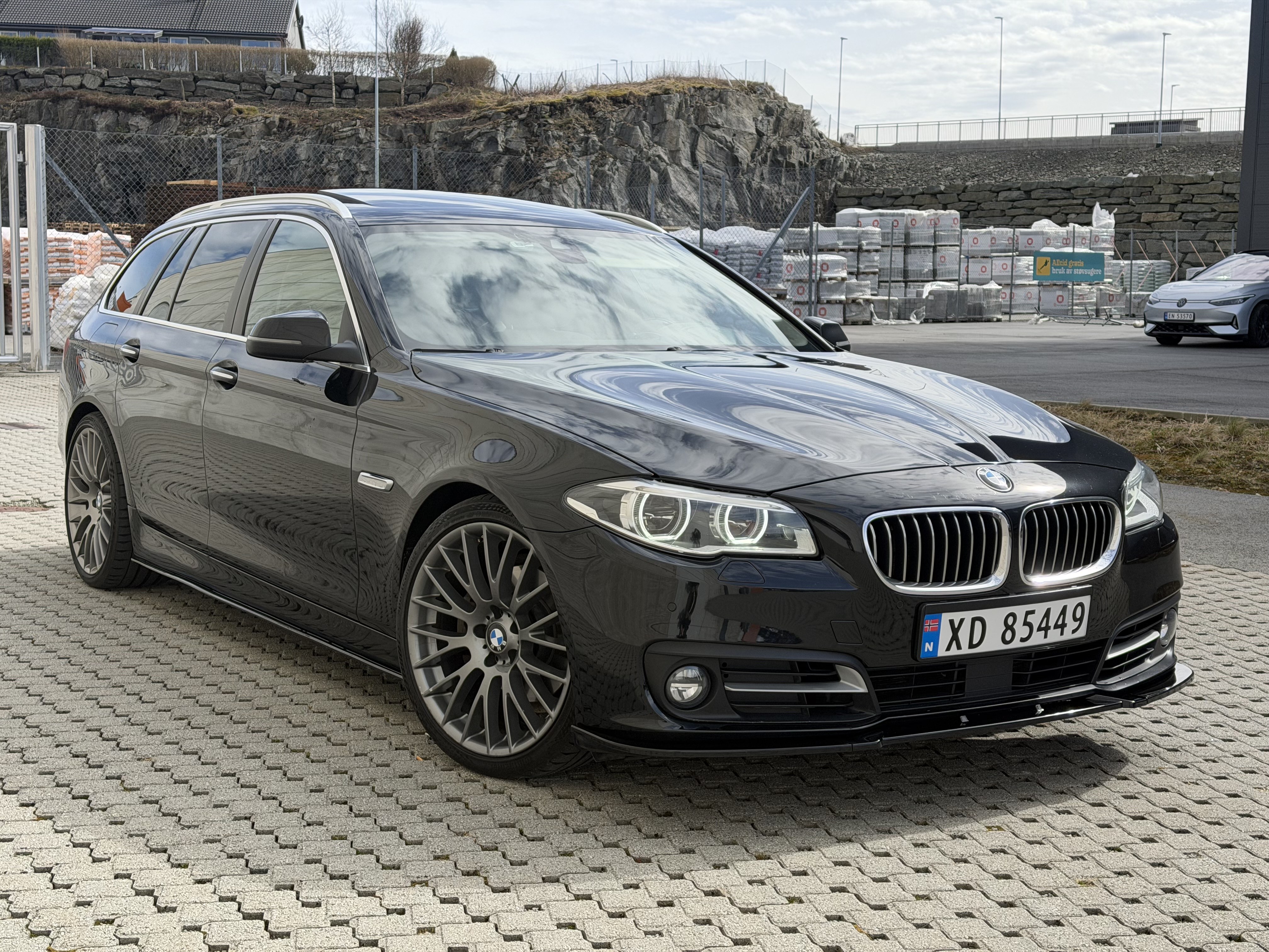

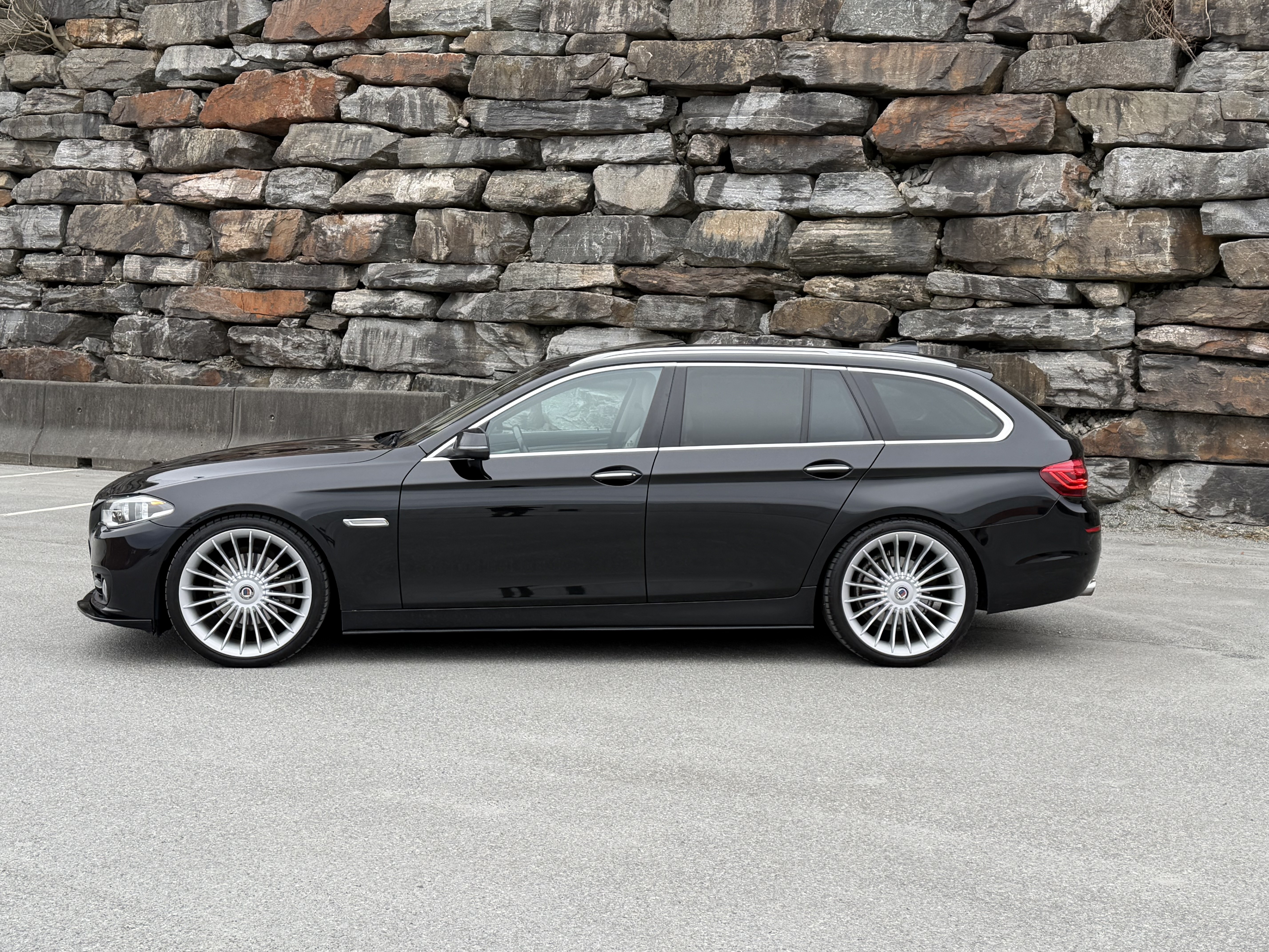

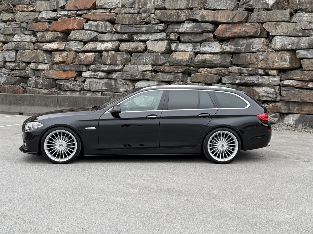

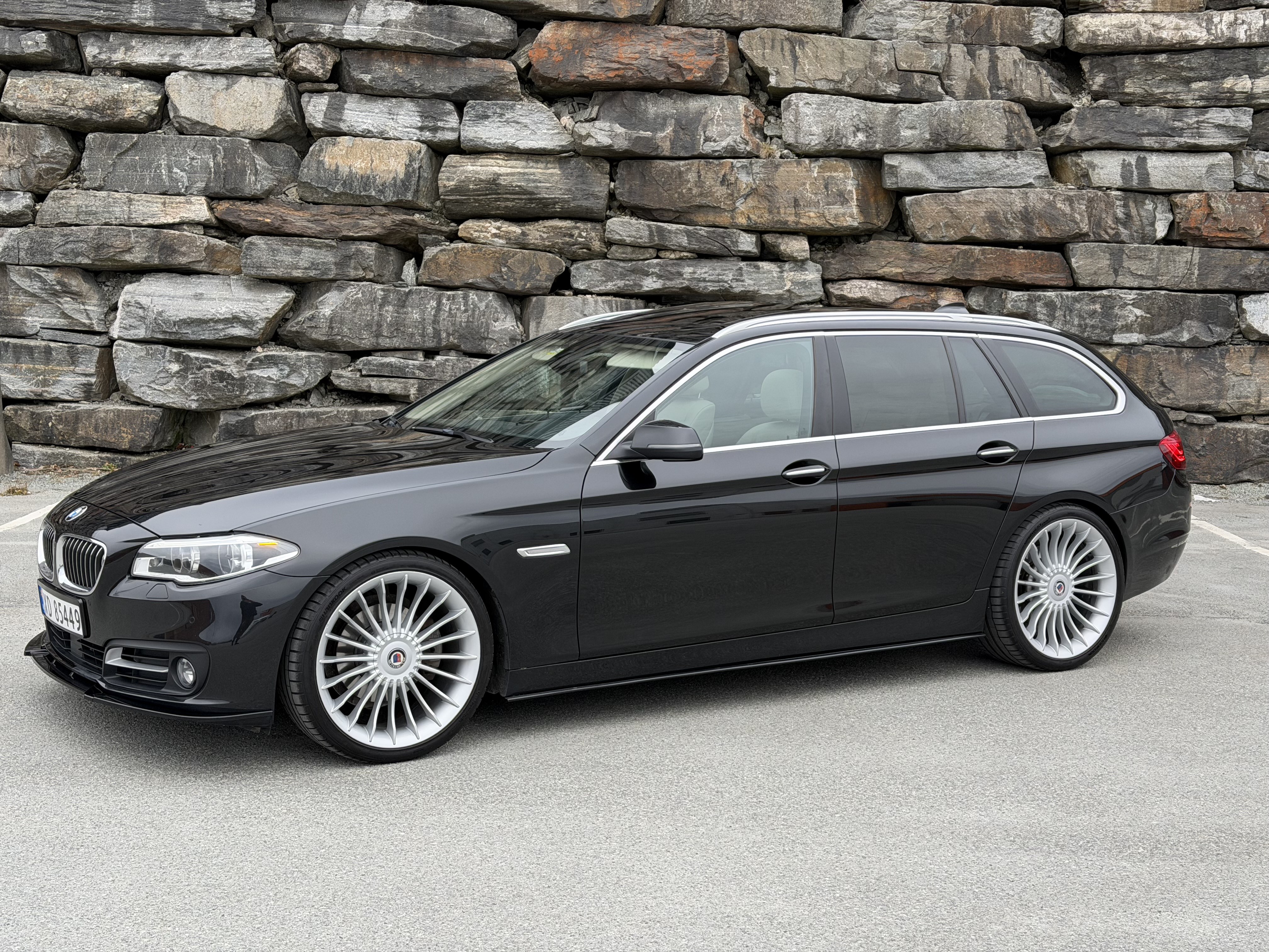

m-blå Skrevet Februar 8 Forfatter Skrevet Februar 8 Min trofaste 520d har fått litt oljelukt av og til. Så den måtte og inn på verksted og få skiftet toppdeksel pakning. Siden den allikevel skulle inn, fikk jeg dem til og montere ACS fjærer foran og just. stag bak. Endelig ser den mere «normal» ut. Den var veldig høy spesielt foran på sin standard fjæring. Valgte ACS for det senker minst etter som jeg har lest. Målte bil før og etter fra topp av felg mot hjulbue: Før:Vf & Hf 140mm Vb 120mm&Hb124mm Acs:Vf 105mm& hf110mm vb100mm & hb 104mm Så det ser ut som hos meg ble den 30-35 mm lavere foran og 20 mm bak. Men bak kan en jo justere hvordan en vil med stagene. Men meget fornøyd med utseende og fungerer fint på kjøring. Kjørte 600km i helgen på sørlandstur. Merker den er en del stivere men allikevel behagelig fremdeles. Nå håper jeg bare den klarer hytteveien uten og subbe 🙈 M-jakob, papertiger, Otis og 7 andre reagerte på dette 10
sveigis Skrevet Februar 9 Skrevet Februar 9 Faderen og fin denne f11en er altså ❤️. Nydelig høyde og flotte hjul ,er det rart man titter mer og mer på F11? 10 av ti herifra .😊 m-blå reagerte på dette 1
papertiger Skrevet Februar 9 Skrevet Februar 9 Såg kjempebra ut med ACS fjørene, meget! Var selv på langtur med vår i helga innover til Indre Ryfylke, og pga en del "dårlige" veier der inne tok jeg meg selv i å sette i Comfort+. Fungerer fint i kombinasjon med ACS, den flyter uanstrengt over ujevnheter men er fastere i fisken enn båtfølelsen den hadde før senk. m-blå reagerte på dette 1
Eystein Ose Skrevet Februar 9 Skrevet Februar 9 Enig! ACS fjører er perfekte kompromiss mellom kjørecomfort og utseende. Jeg er strålende fornøyd. m-blå reagerte på dette 1
Saltkjelen Skrevet Februar 9 Skrevet Februar 9 Dette ble nydelig, og som flere andre påpeker på. ACS er den gylne middelveien her. m-blå reagerte på dette 1
