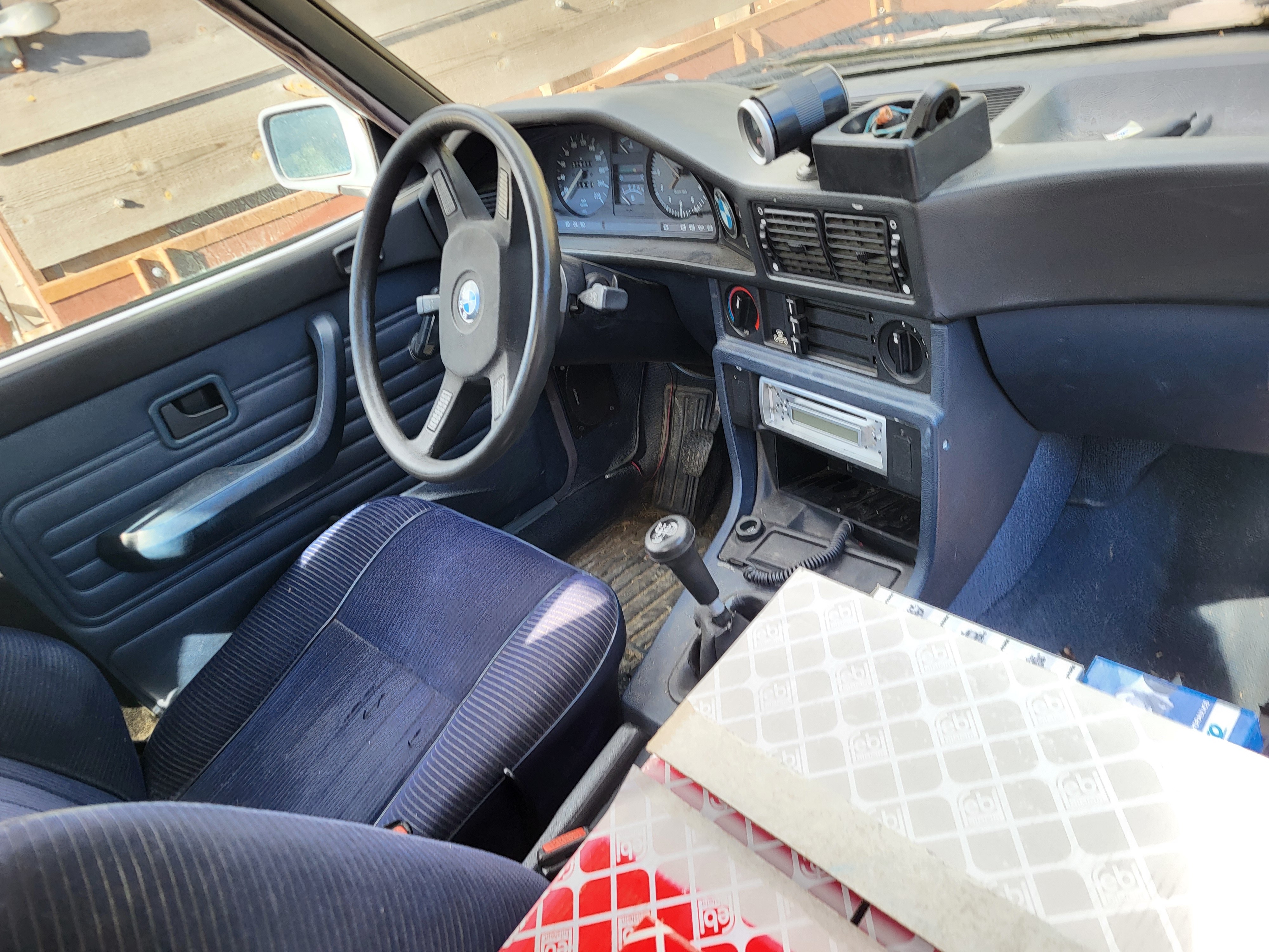

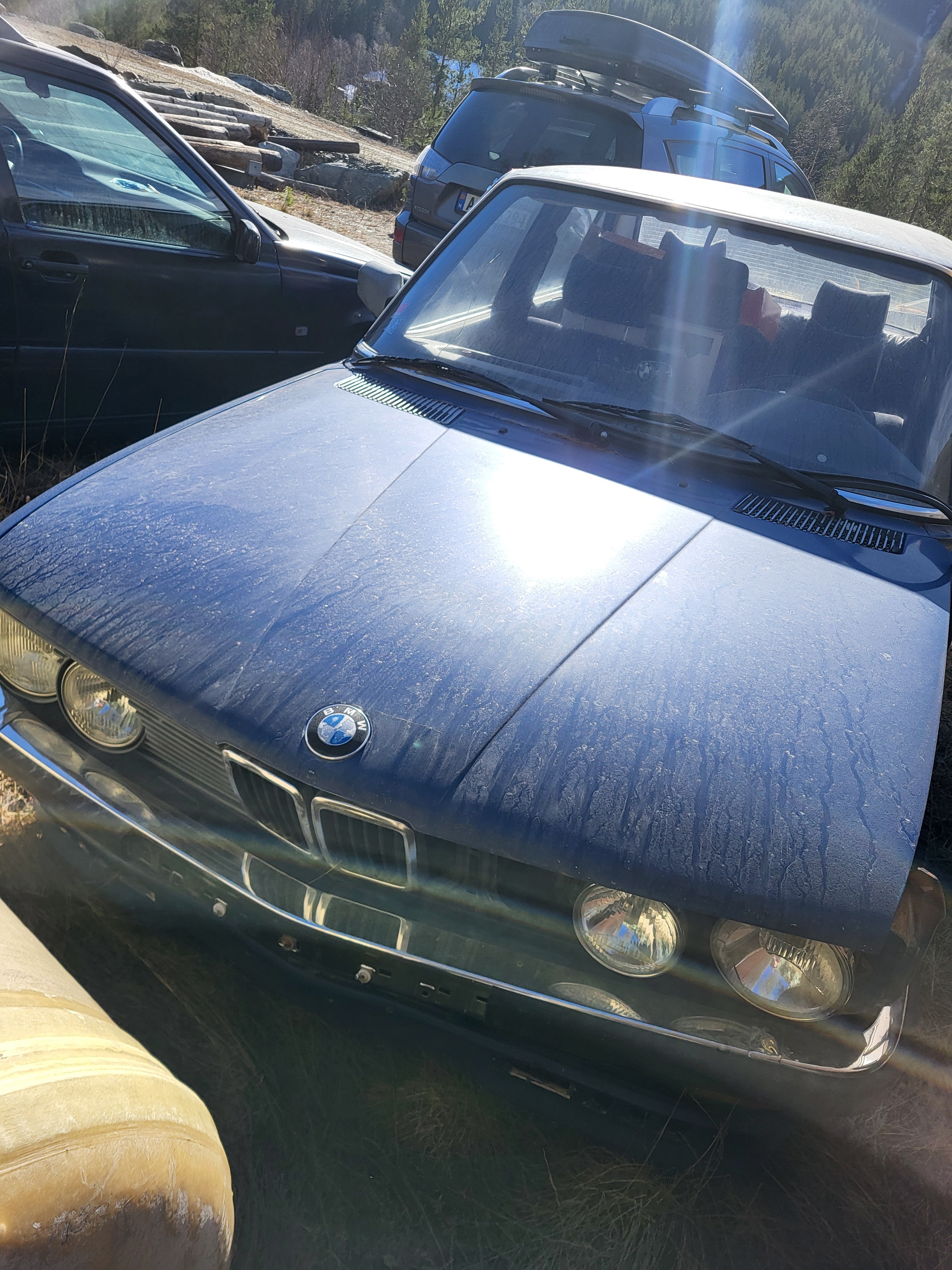

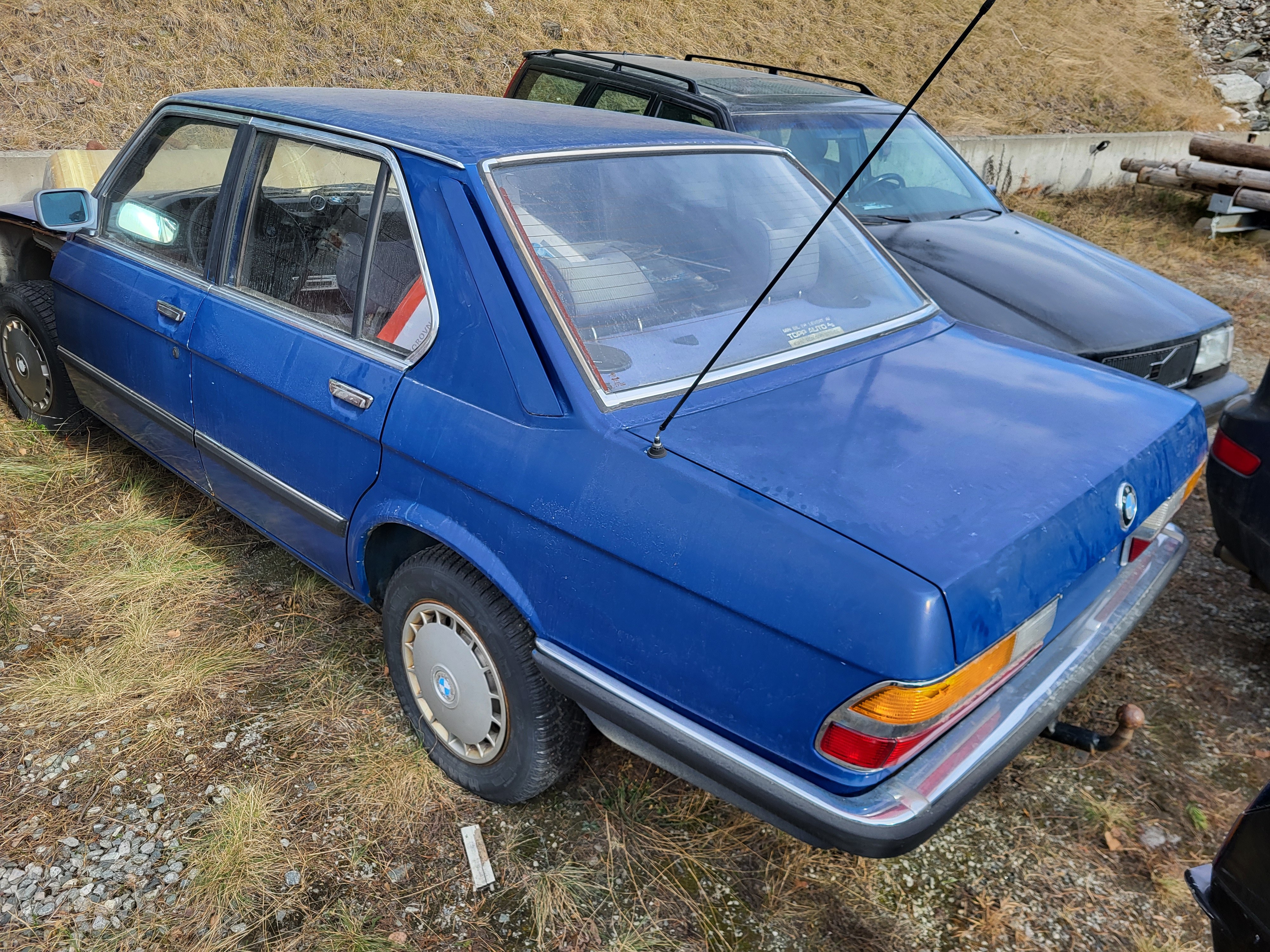

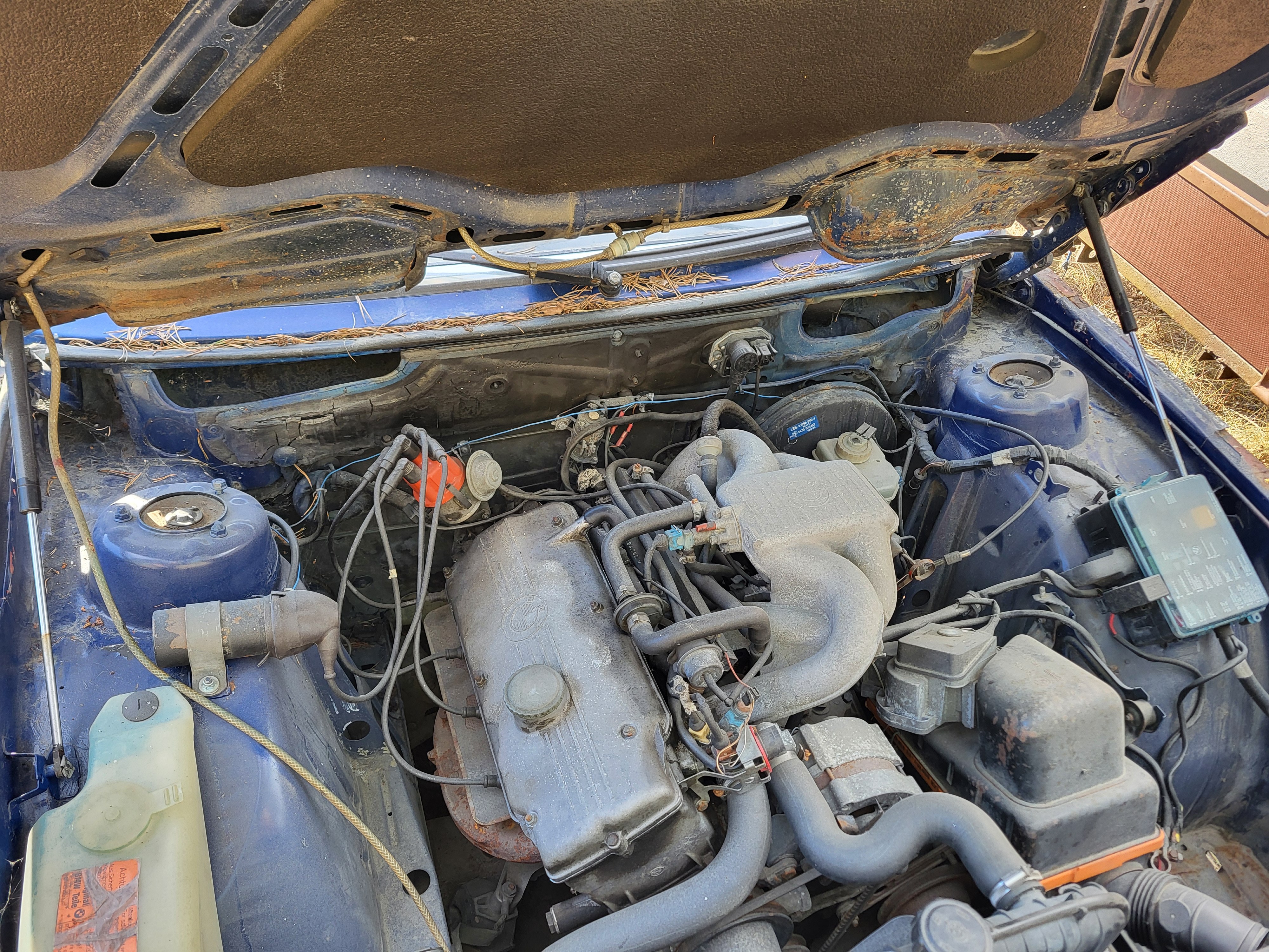

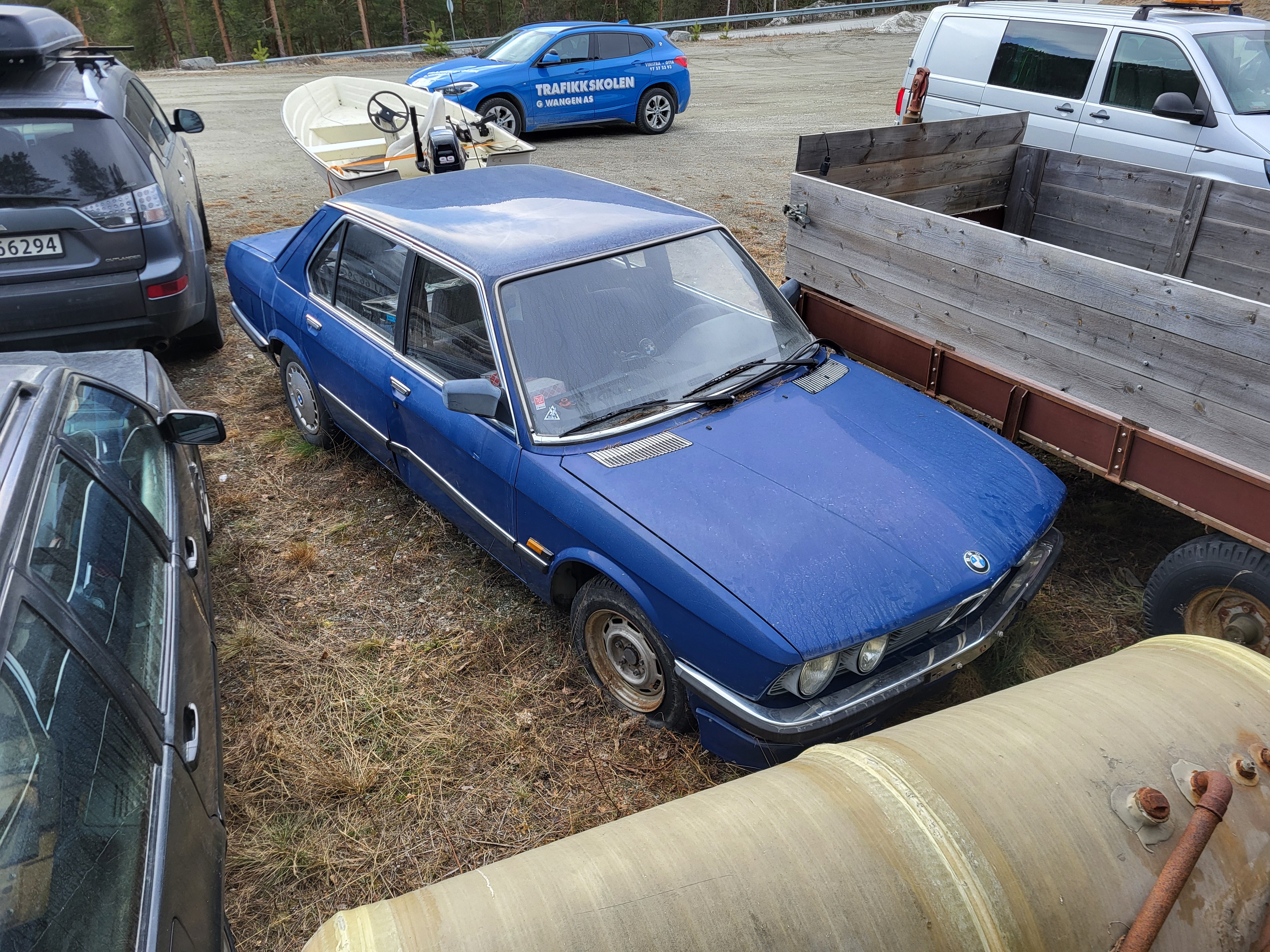

Jeg har hatt lyst på E28 lenge, og nå skjedde det endelig! En 1985 518i ble lagt ut til salgs på facebook, jeg kastet meg inn i bilen og kjørte til Otta for å se på den.
Denne har ikke vært registrert eller eu godkjent siden 2009, men startet og kjørt i ny og ne siden. Det blir litt av et prosjekt, men denne skal jeg få i gang igjen og på vegen.
Denne er lokal i Gudbrandsdalen og førstegangsregistrert på Lillehammer. Nå får den fortsette livet sitt her i dala sammen med E39en 😁

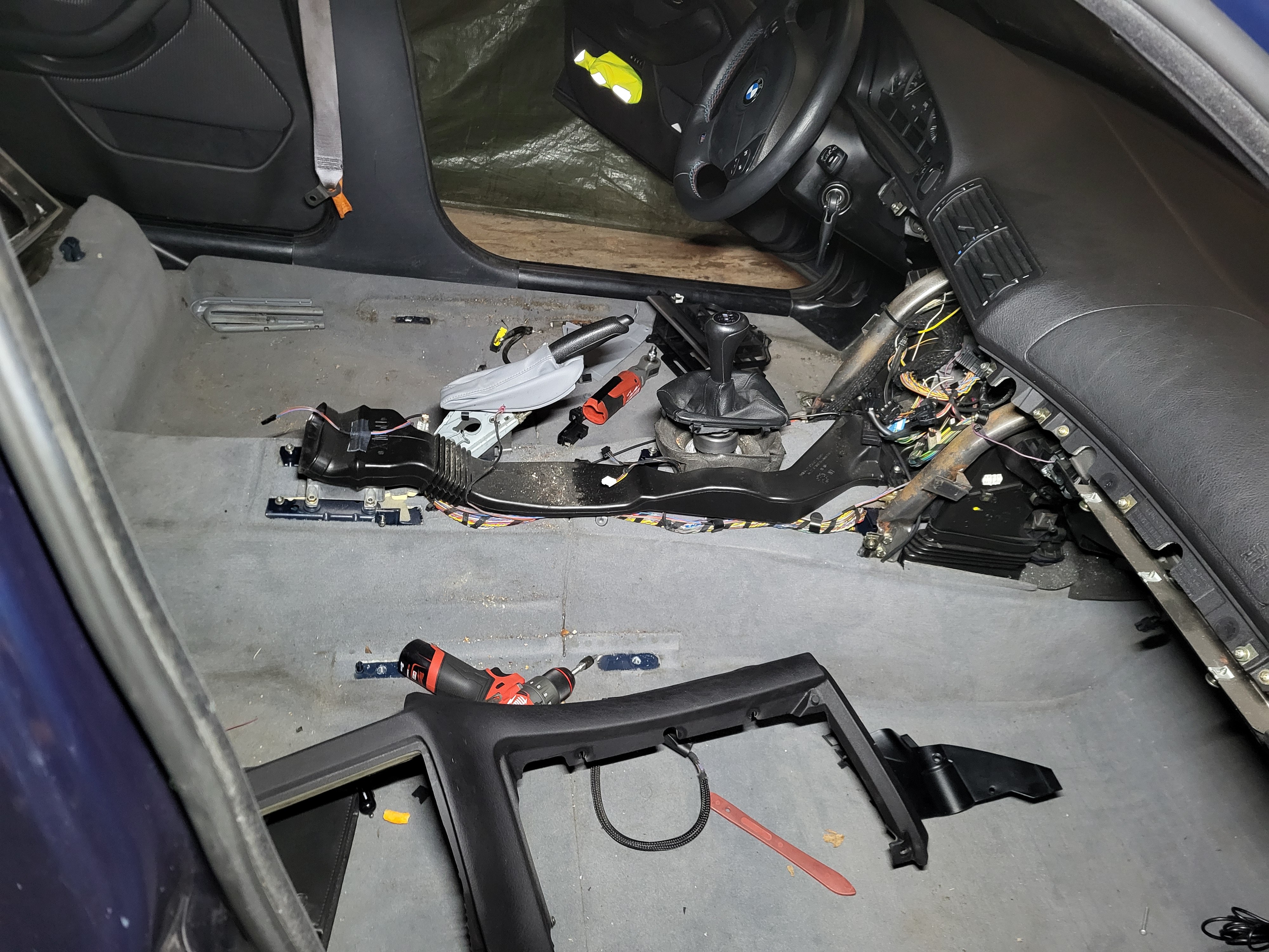

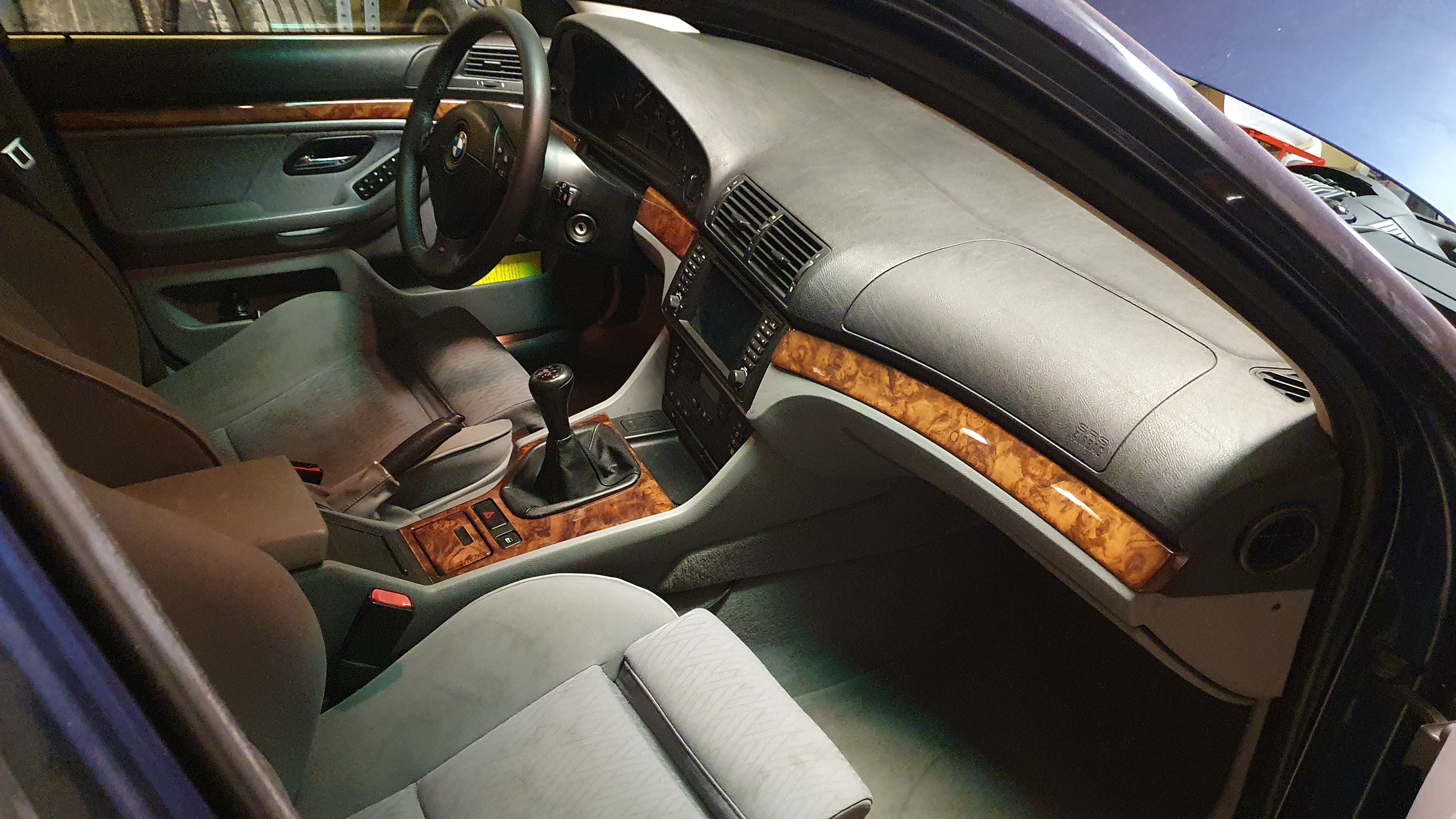

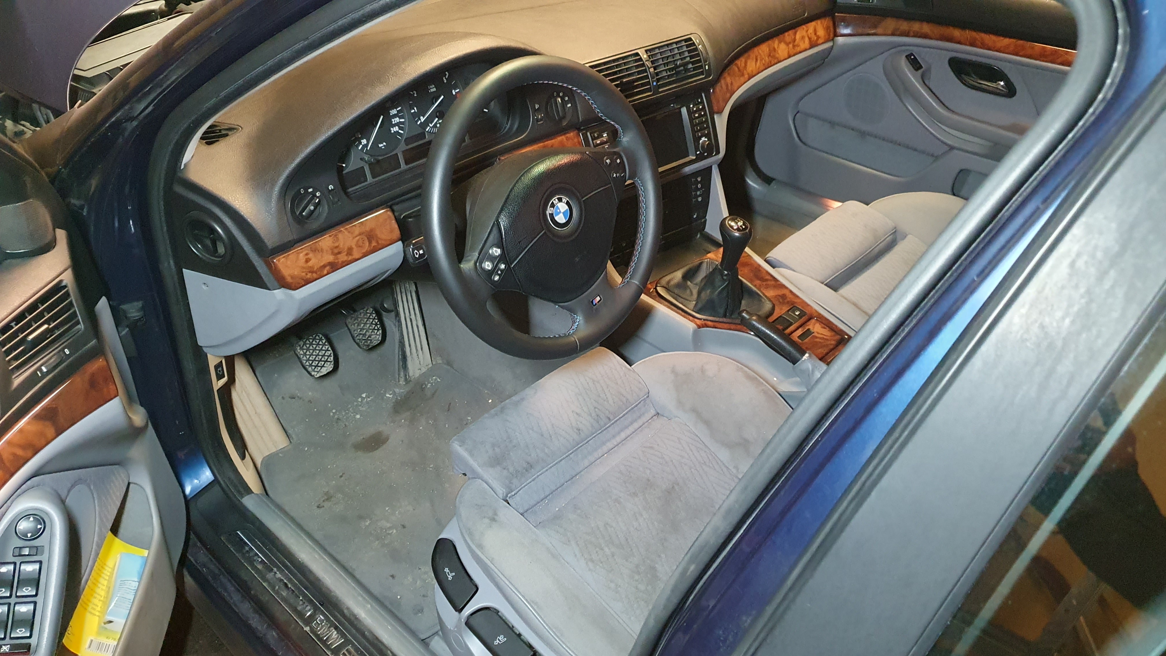

Retrofitbonanza del 2: Elektriske stoler med memory og svart interiør

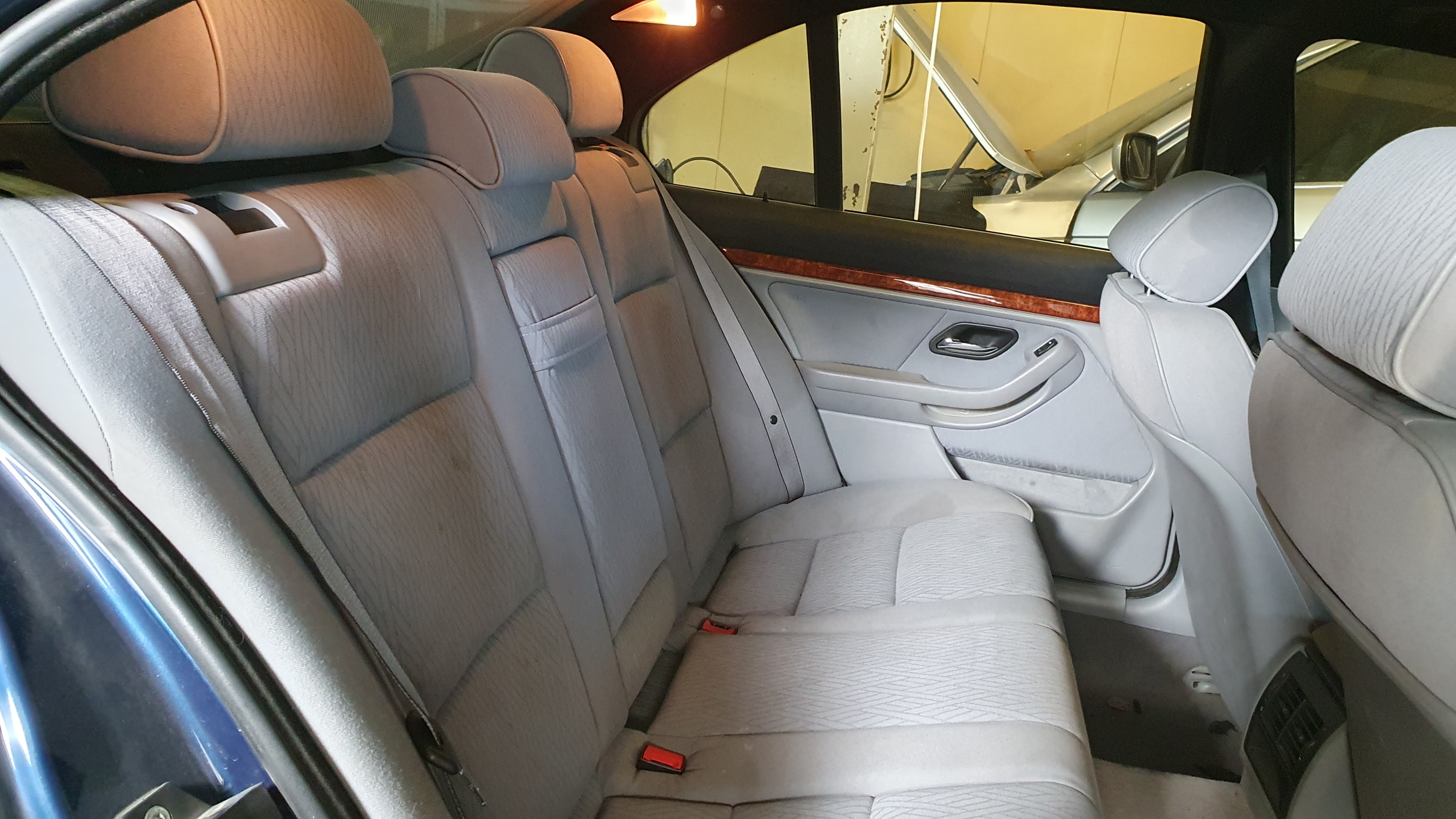

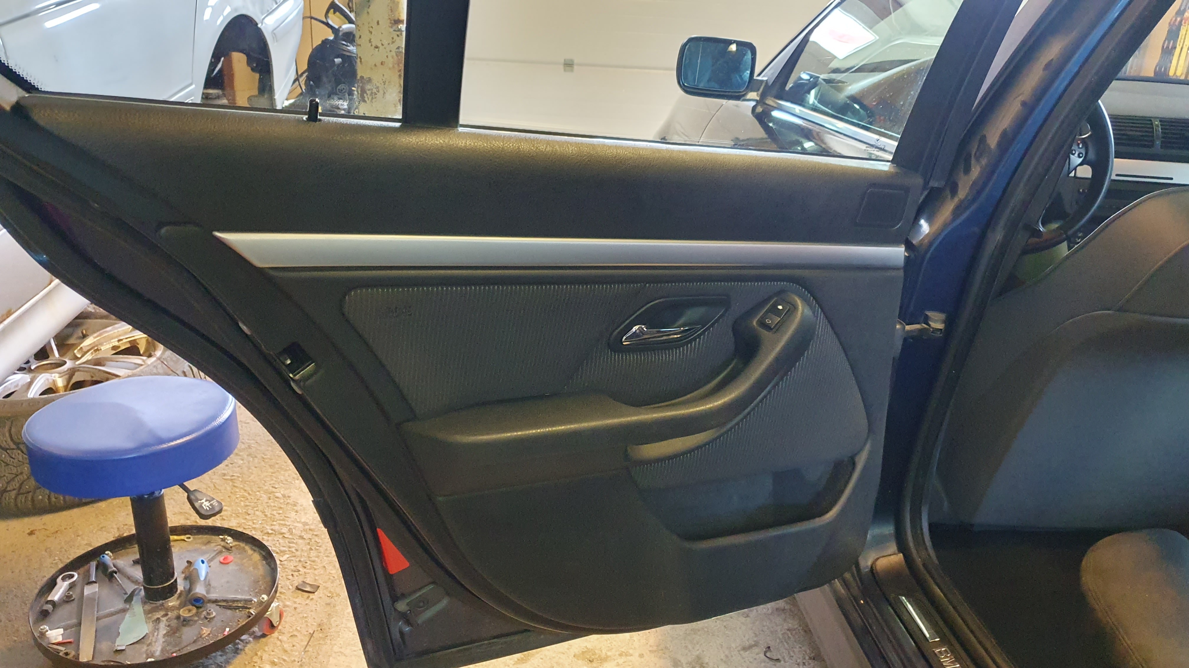

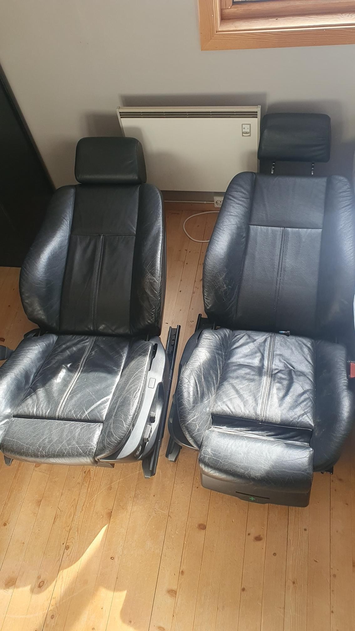

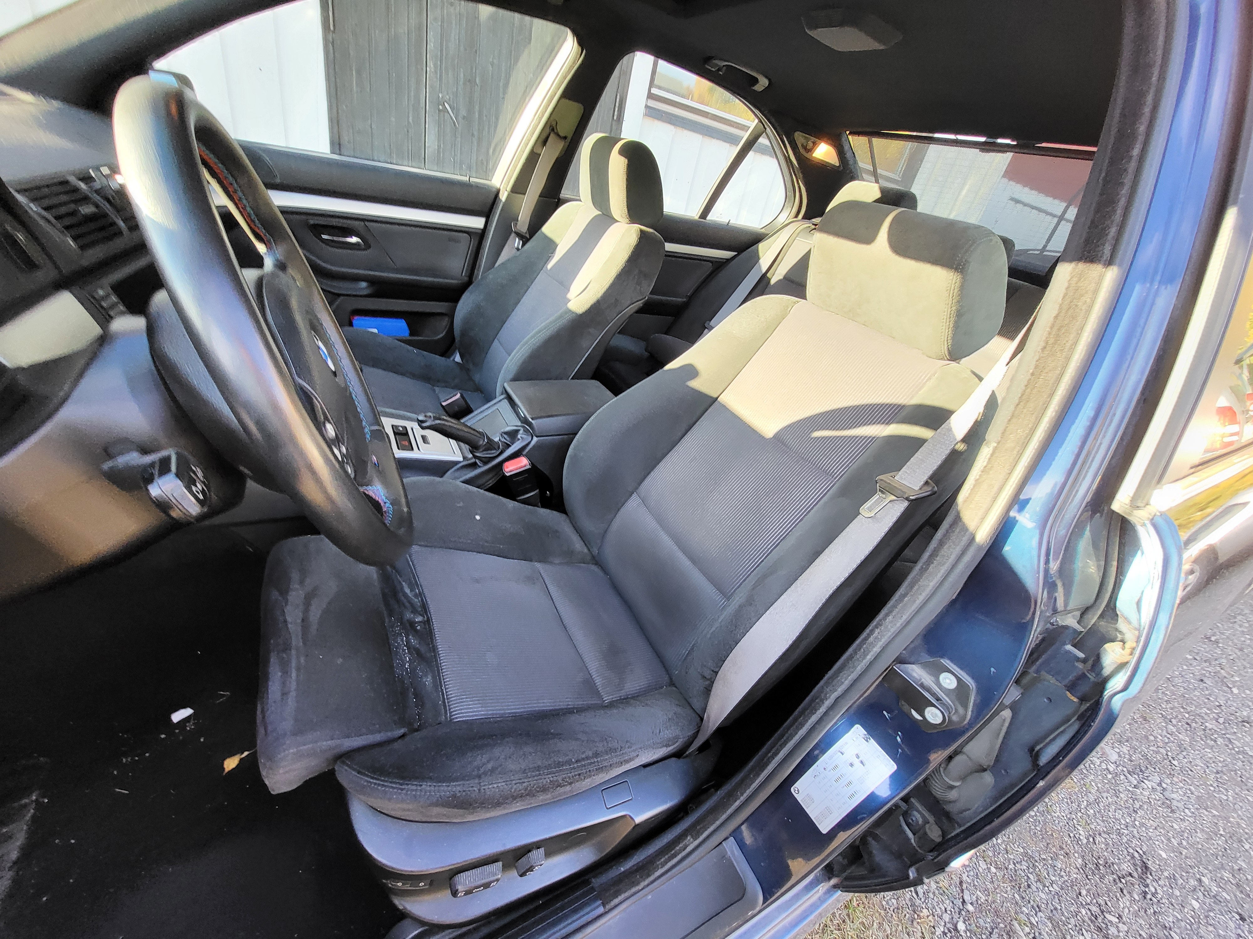

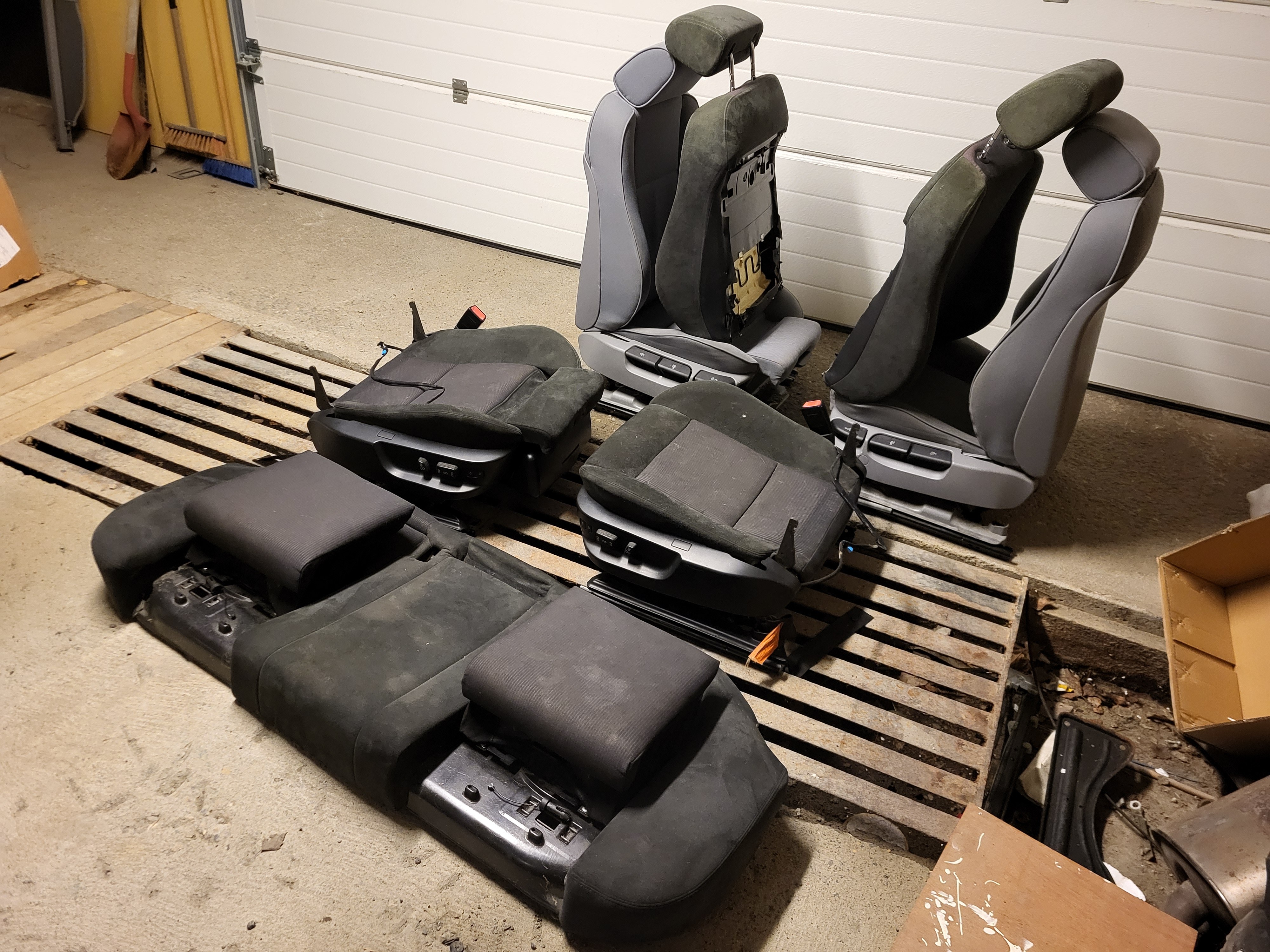

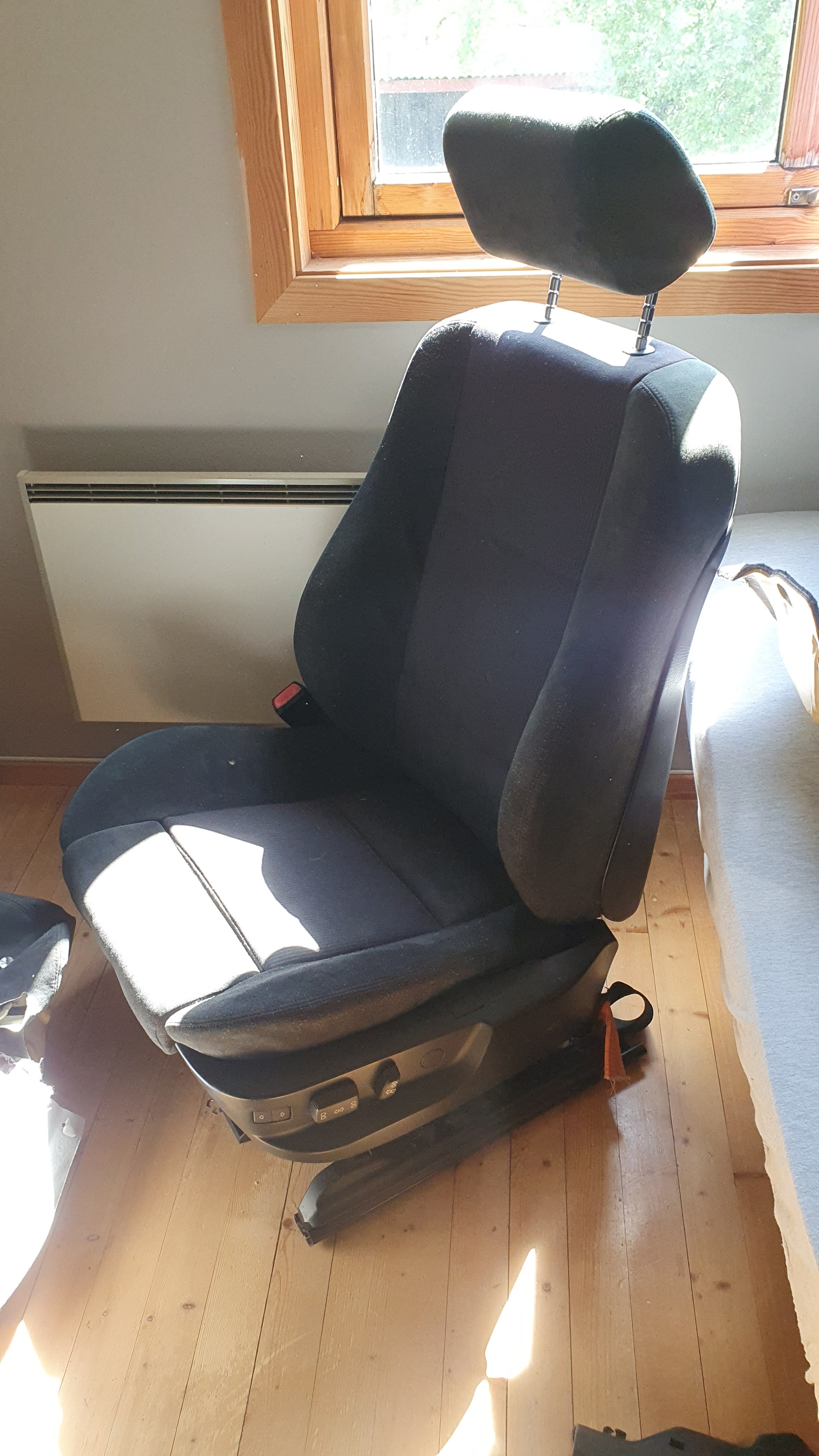

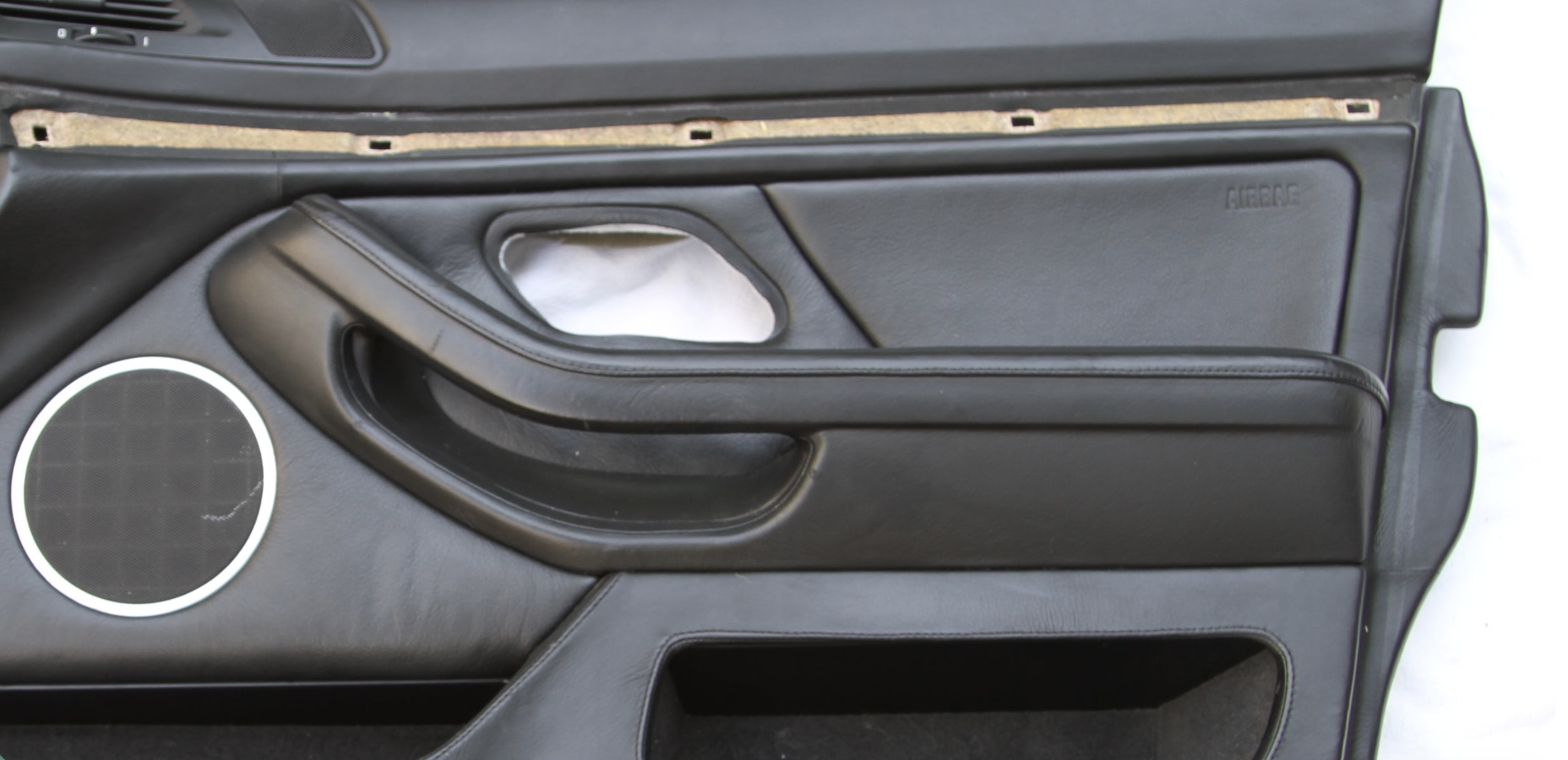

Ja, grått interiør ser nå OK ut når det er i god stand, men jeg foretrekker svart. For en stund siden fant jeg et sett med sorte el-sport stoler til salgs. Planen var egentlig å kjøpe sort skinninteriør for resten. Da jeg begynte å montere interiøret fra en delebil fant jeg ut at dørpanelene bak ikke passet. Panel til bil med airbagger i bakdørene er visst vanskelig å få tak i (tydeligvis).

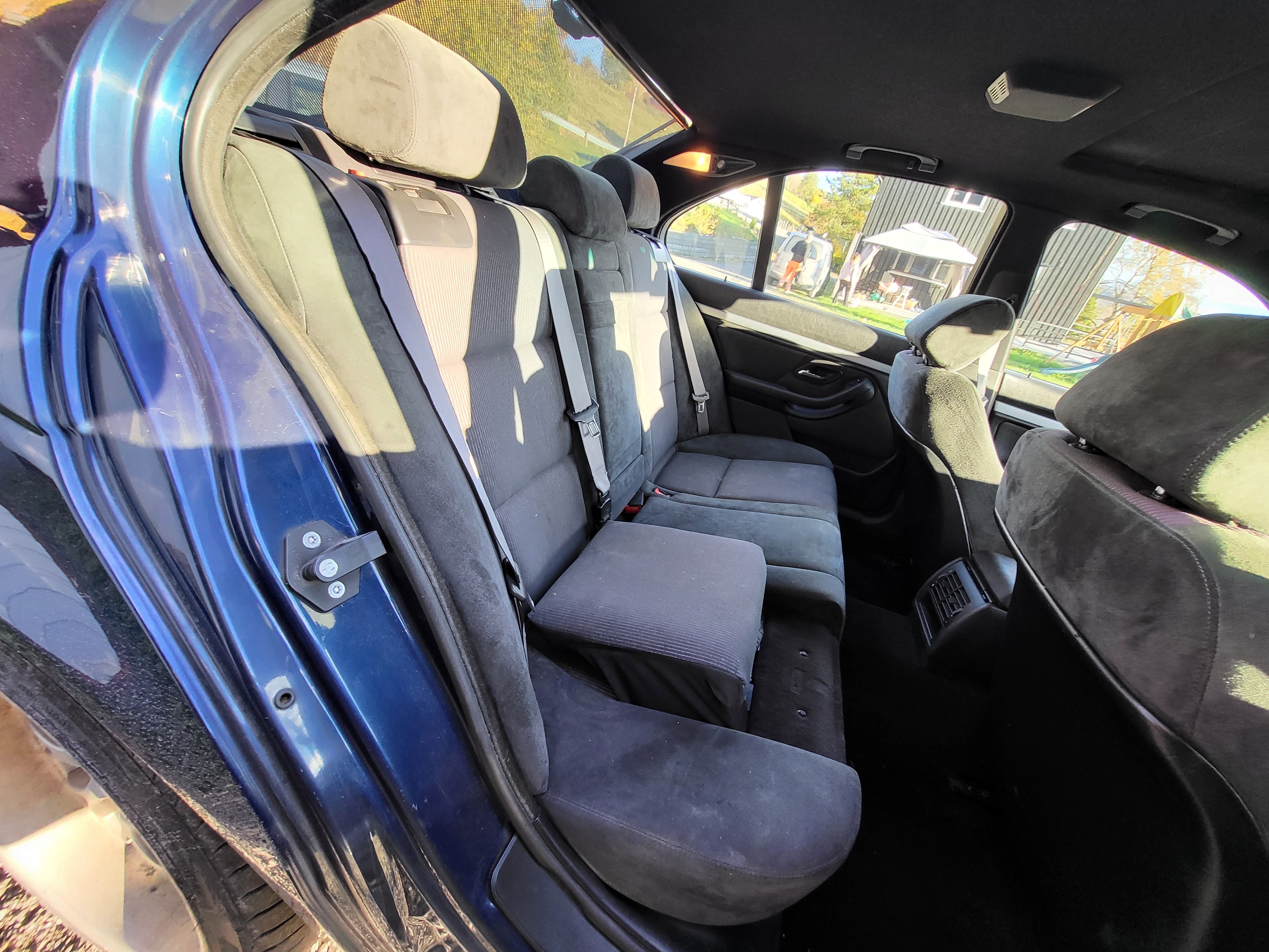

Så da endte jeg opp med å kjøpe et komplett alcantara interiør, i riktig spesifikasjon for at det skulle passe til min bil. Nedfellbare bakseter, airbagger i bakdørene og varme i forseter. Stolene var riktig nok manuelle, men jeg endte opp med å flytte over trekket til de elektriske stolene jeg hadde. I samme slengen fikset jeg da skumgummien, det er såpass lenge siden at jeg gjorde det her at førerstolen må repareres på nytt faktisk, men nå vet jeg hva som ikke fungerer 😅

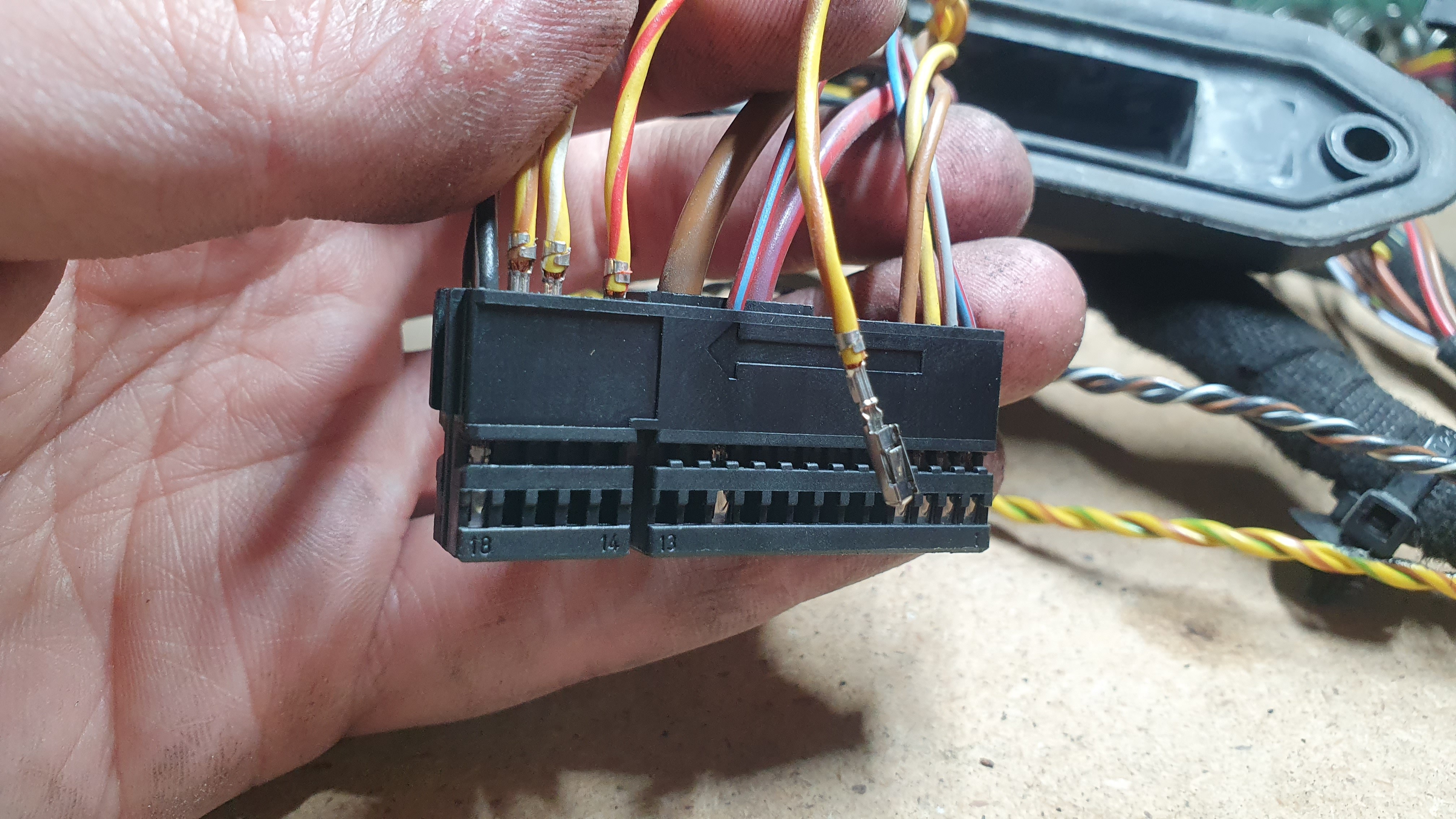

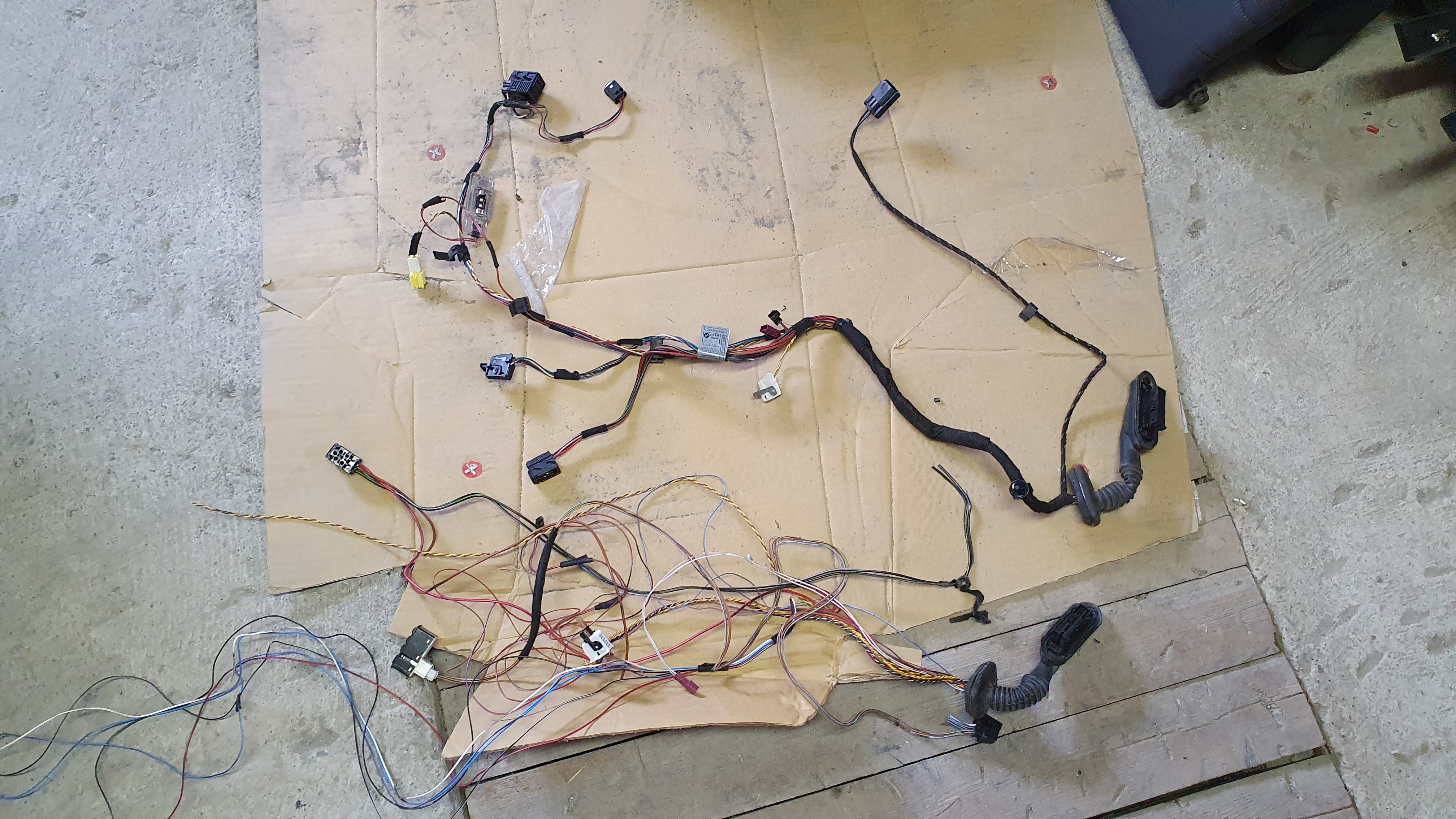

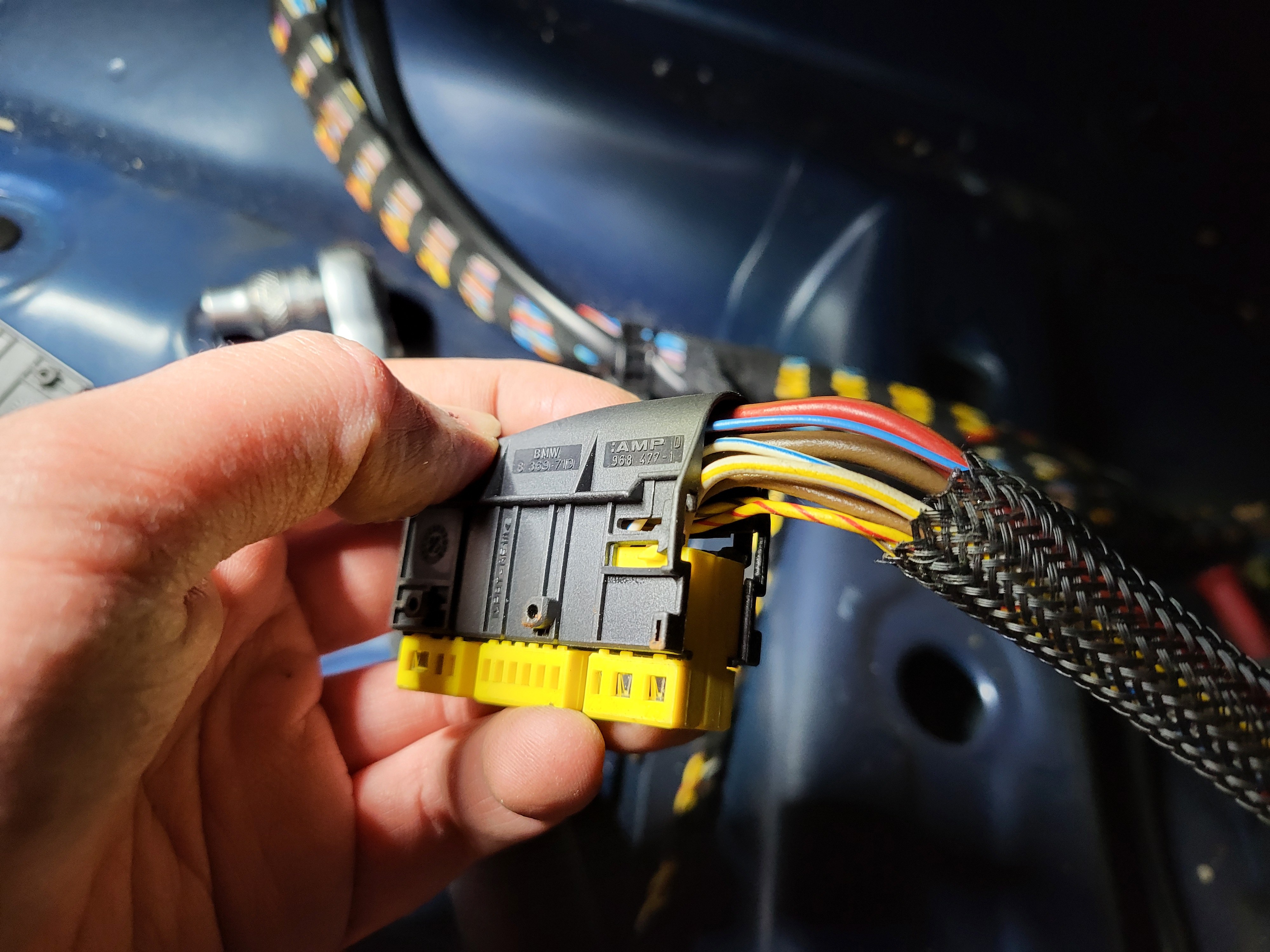

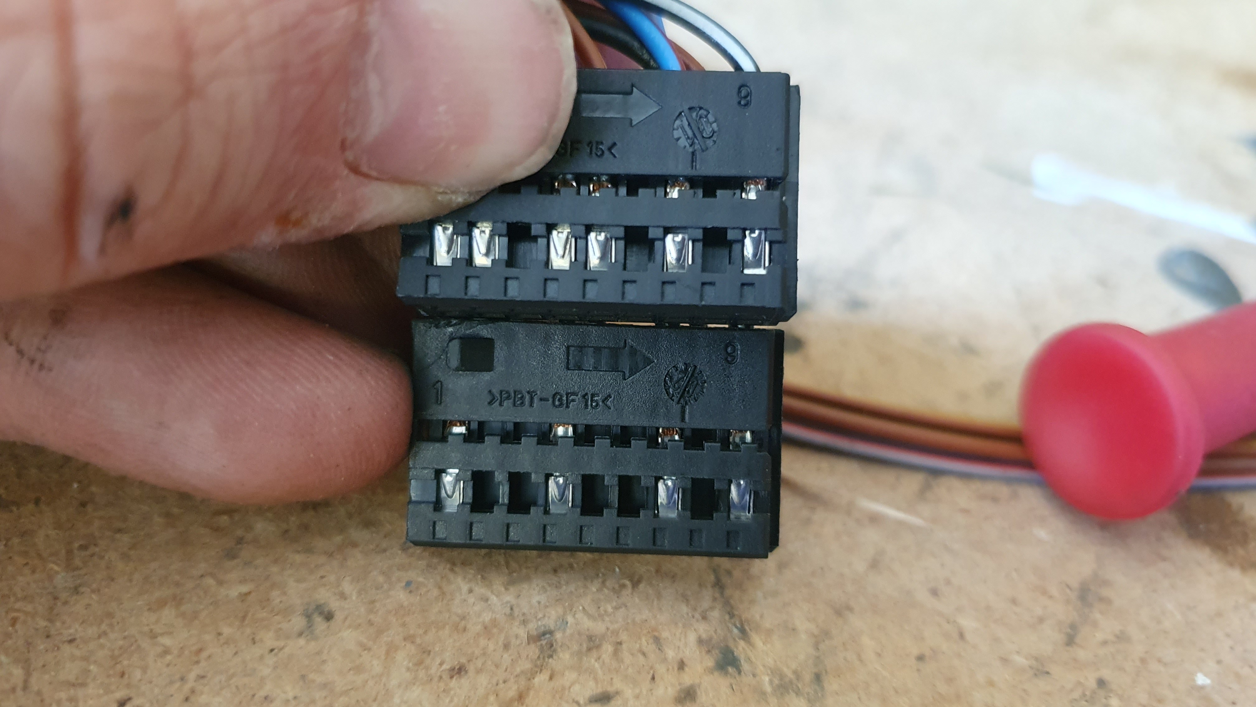

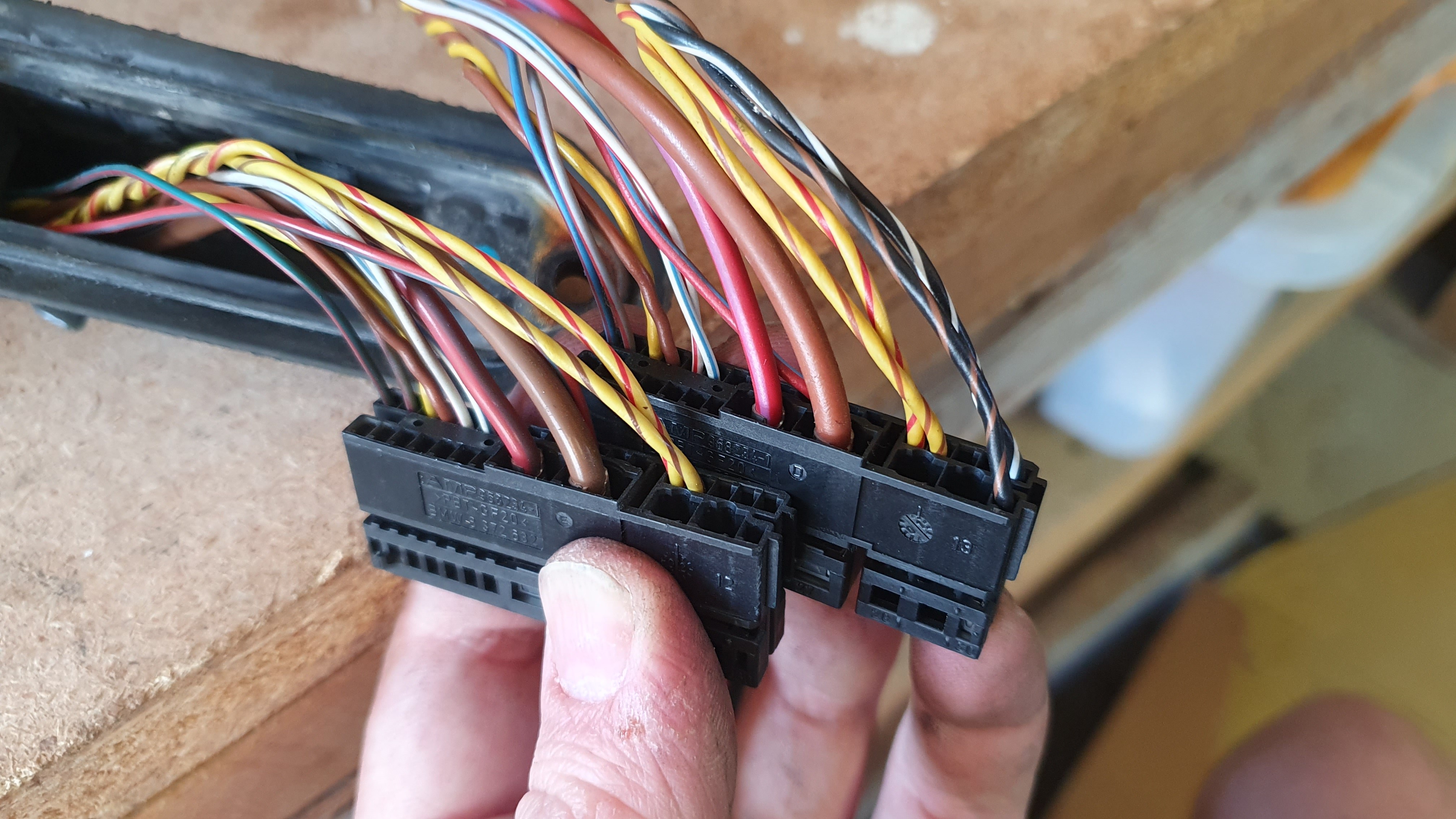

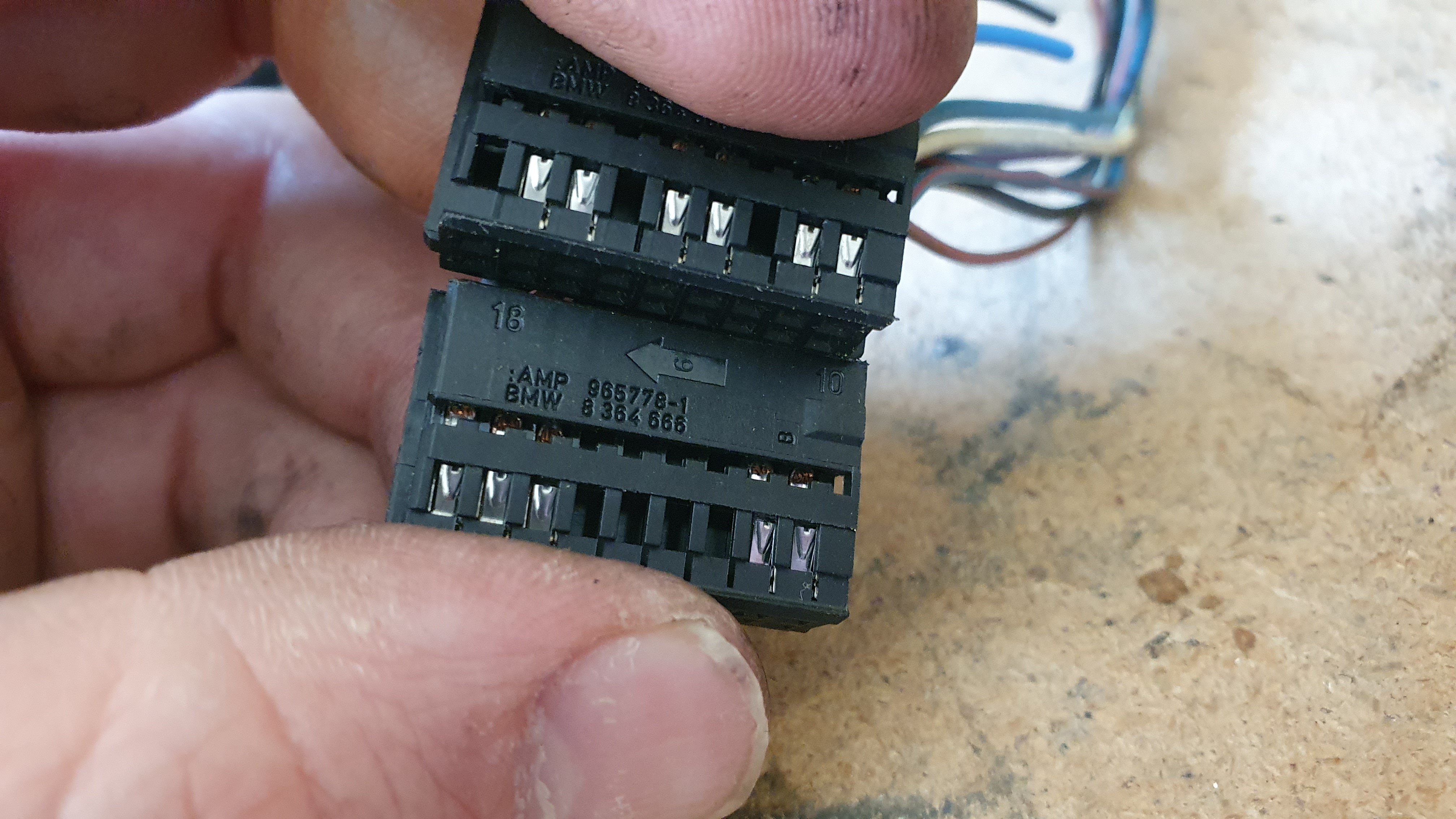

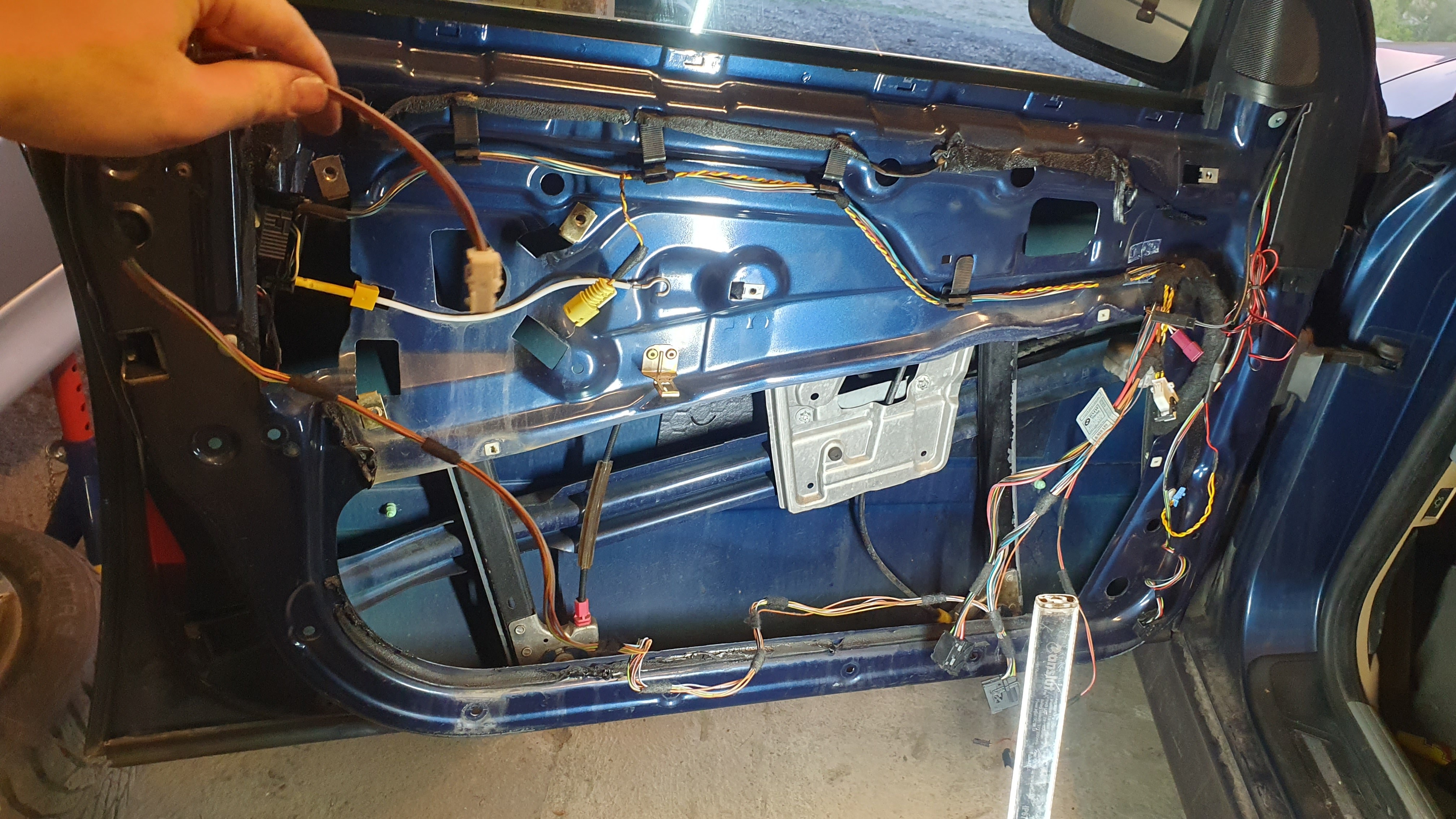

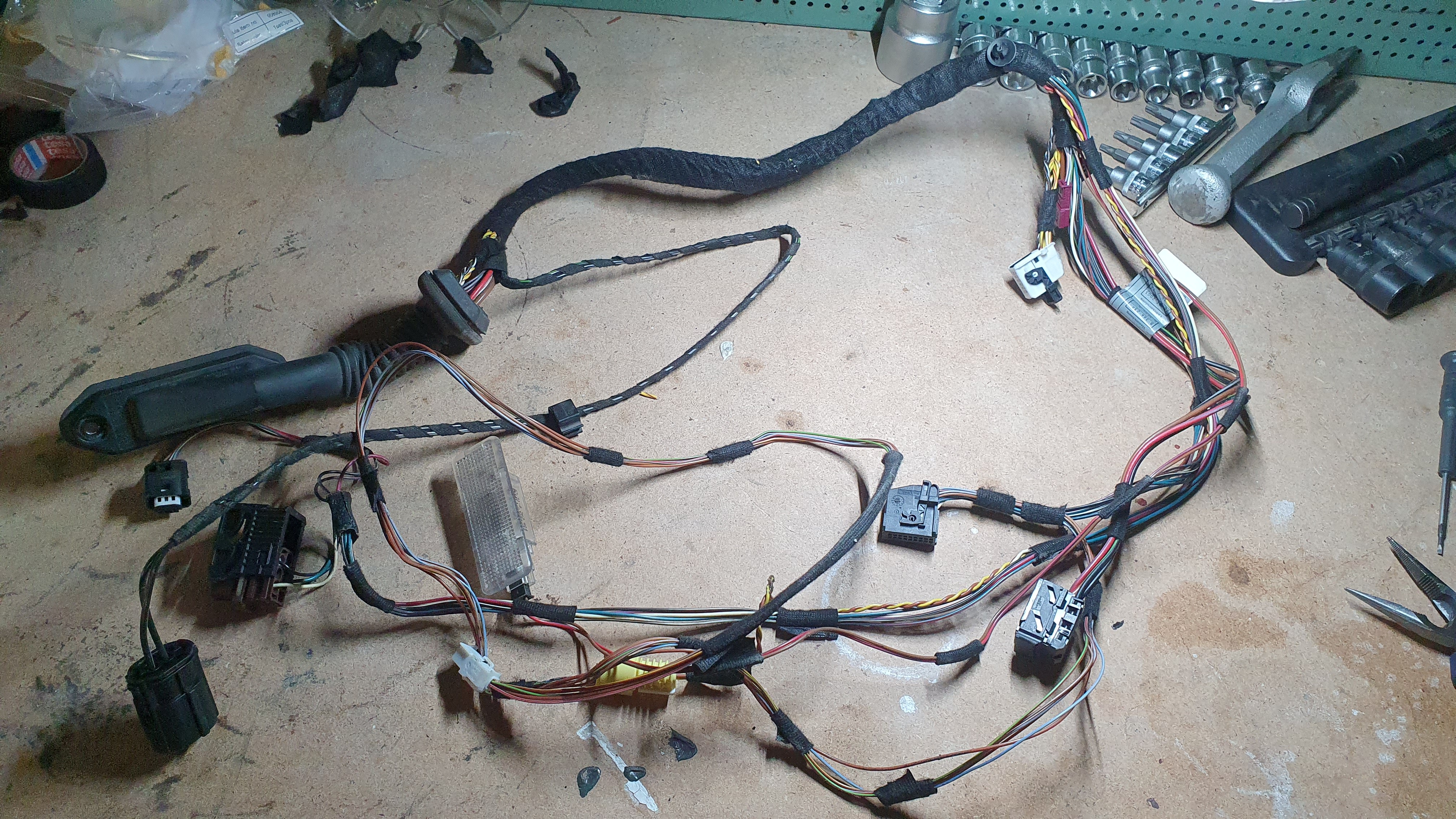

Som alt annet retrofit på E39 så er det mye arbeid med ledningsnett, i min bil nå så ble 3 ledningsnett for førerdør til 1, da 1 sett hadde memory-knapp, 1 hadde Hi-fi lydanlegg og 1 hadde Electrochrome kabler (kommer senere).
Sammenligne, føre over det som trengs
20240513_182921.thumb.jpg.d0a29d23d8d0b77fedecedcd69ee5dd8.jpg20240514_144415.thumb.jpg.c8c02c6eda8fbe0f19f04dd85f4a40aa.jpg20240514_144600.thumb.jpg.ff6775670854bb2eb094287e28368a1c.jpg20240514_145217.thumb.jpg.b99f894ca17cdf380b62e2f25dbd0f17.jpg20240514_211320.thumb.jpg.525b1d2f73f186e8ab16bc8040678de6.jpg

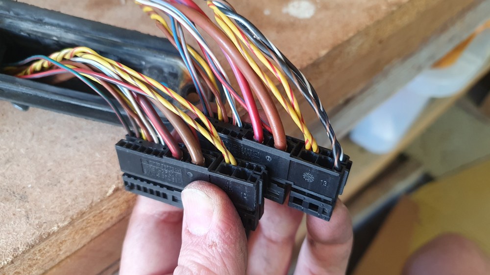

Til slutt så ender man opp med nesten full spec dør-ledningsnett, mangler vel bare DSP her nå, men det skjer ikke da jeg har andre planer rundt lydinstallasjon i bilen.
Monter i dør, memory knapp ledningsdelen vart veldig lang, så jeg må se om jeg får ruta den annerledes eller korte den ned på et slags vis.

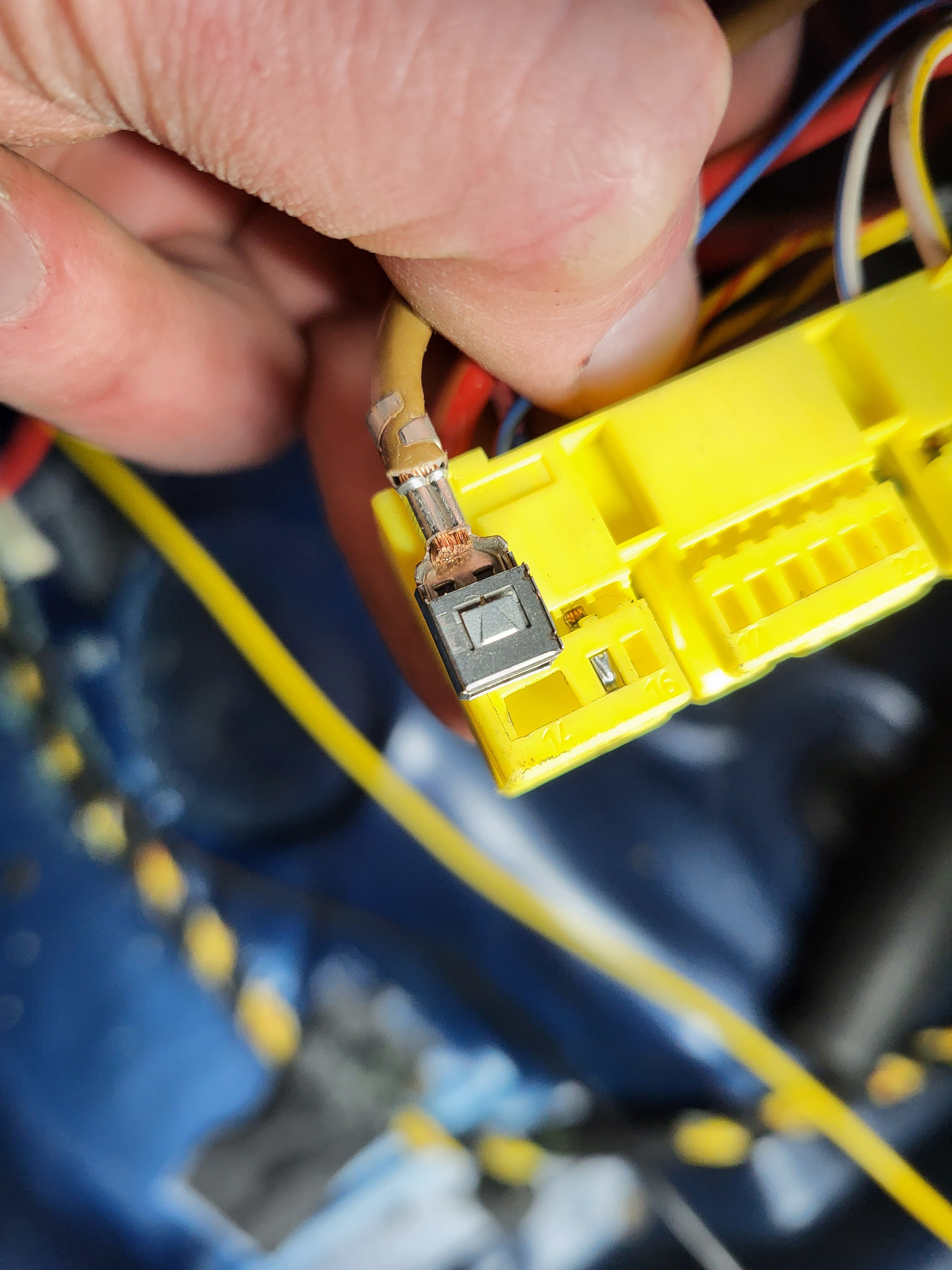

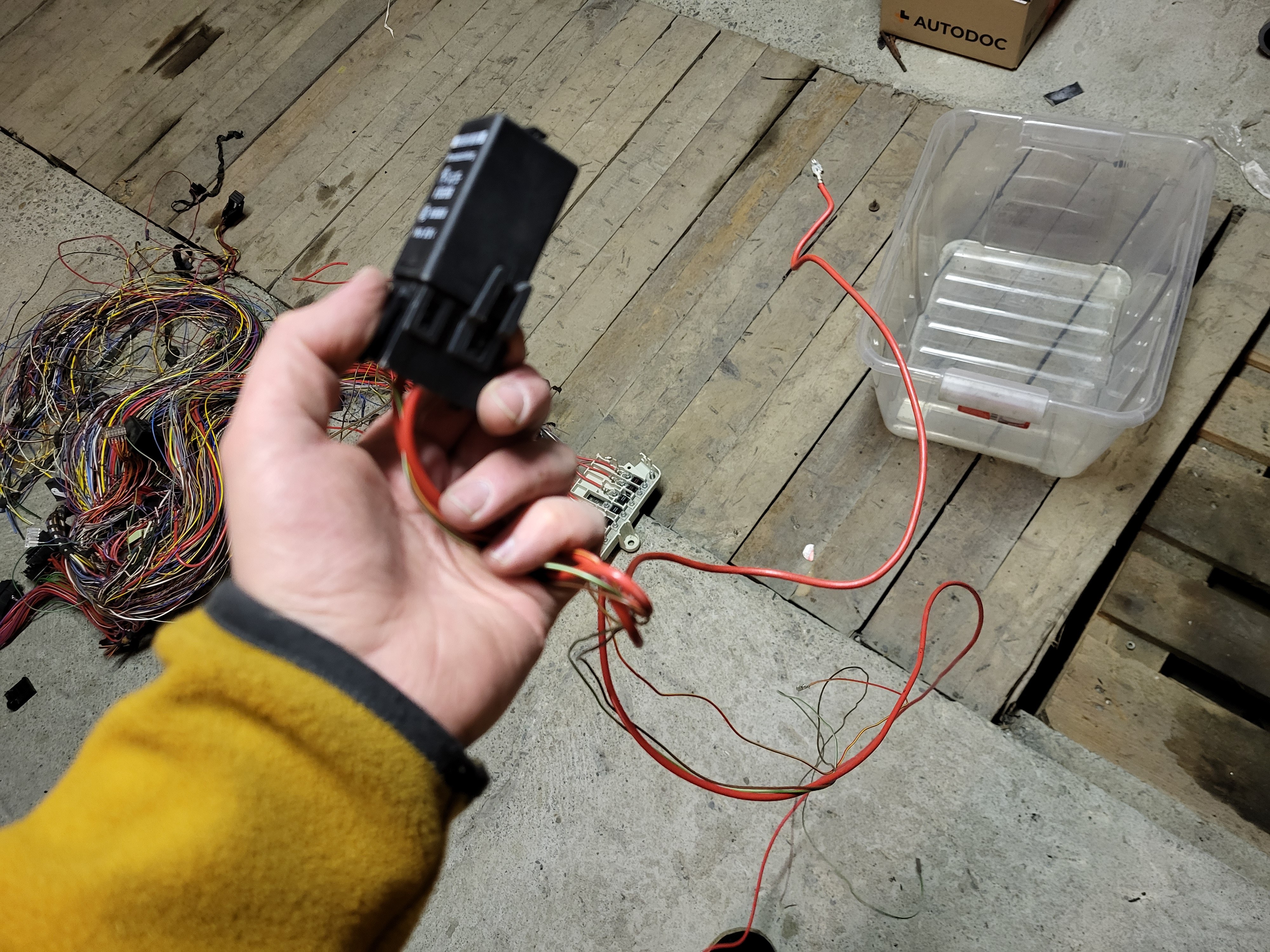

Så over til ledningsnett for stolene, K72 rele og p-bus for memory.
For strøm og jording er det ganske rett frem, da trekker man positiv fra sikringsboksen til stol. Jording er bare å finne nærmeste jordingspunkt.
Men for K72 releet må det kobles inn til general modulen så man kan justere førerstolen når bilen er "våken" og ikke skrudd på tenning eller motor. Releet er før sikringsboksen bak hanskerommet, og etter strømfordelingsboksen under passasjerstolen.
Jeg finner desverre ikke igjen koblingsskjemaene jeg brukte.
K72 fra første delebilen jeg kjøpte, en facelift 520i vogn
I mellomtida bytta jeg telefon, så det mangler visst en del bilder her, men positiv og jording koblet til kontakt til stol

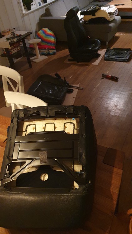

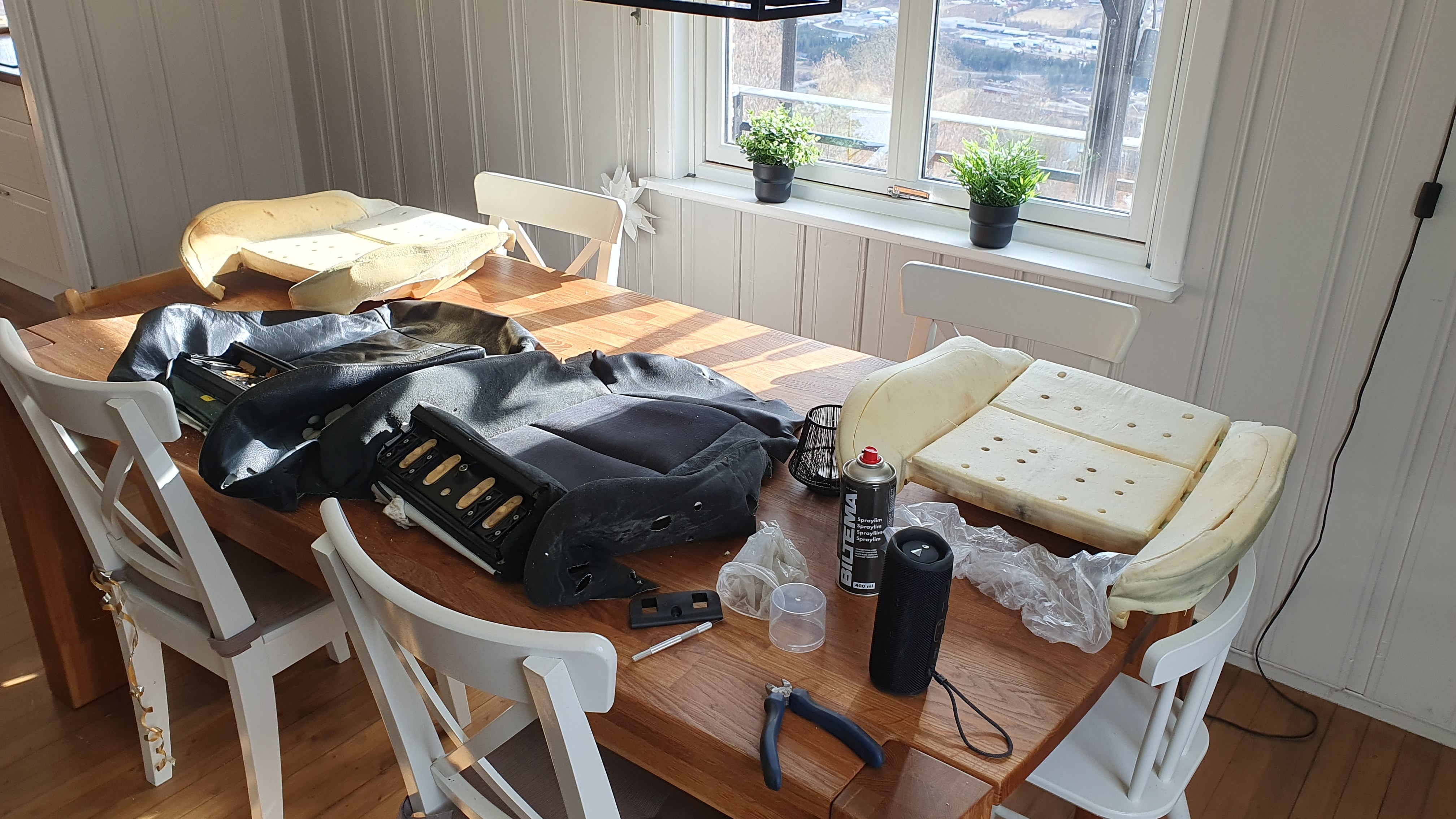

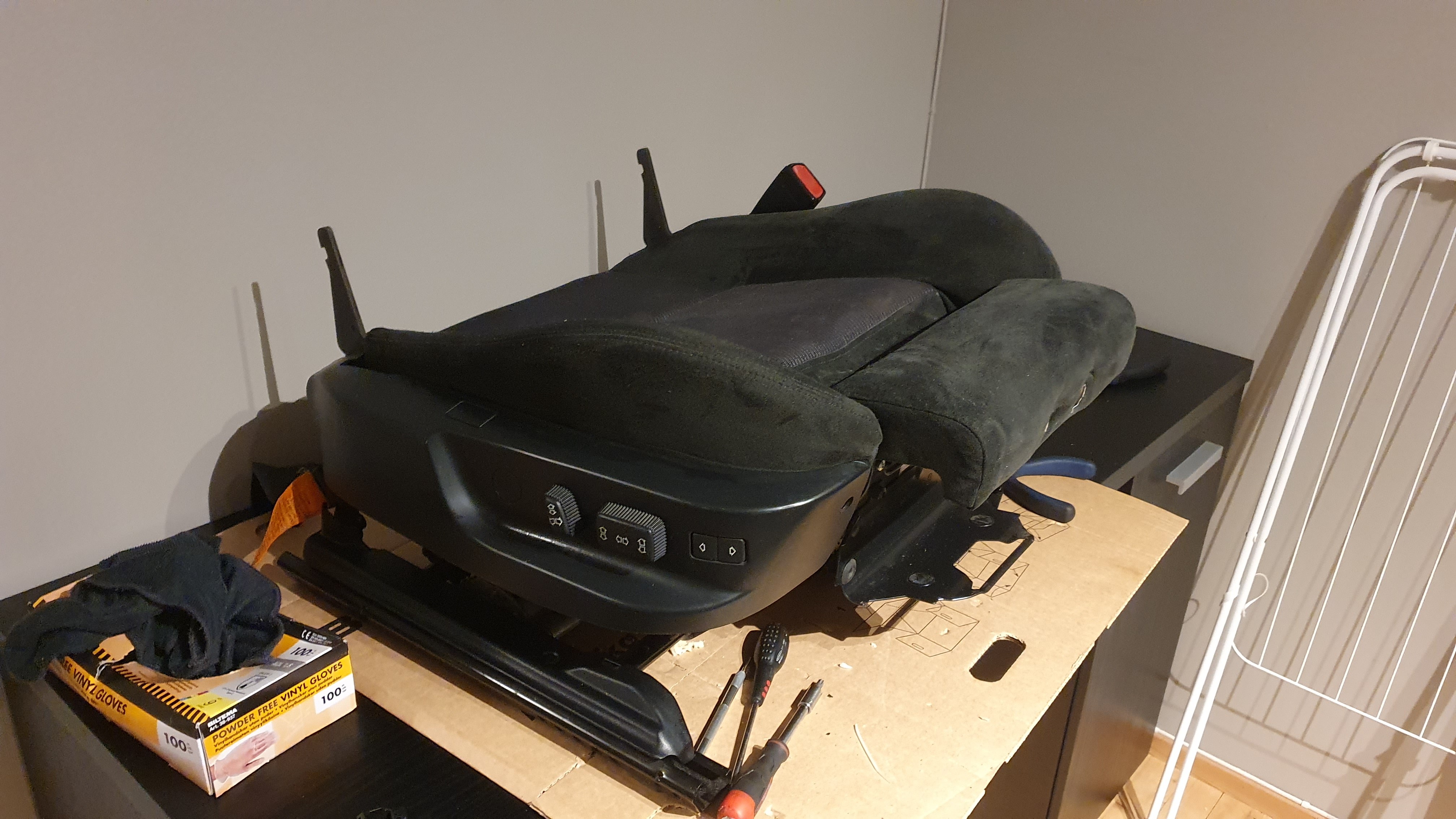

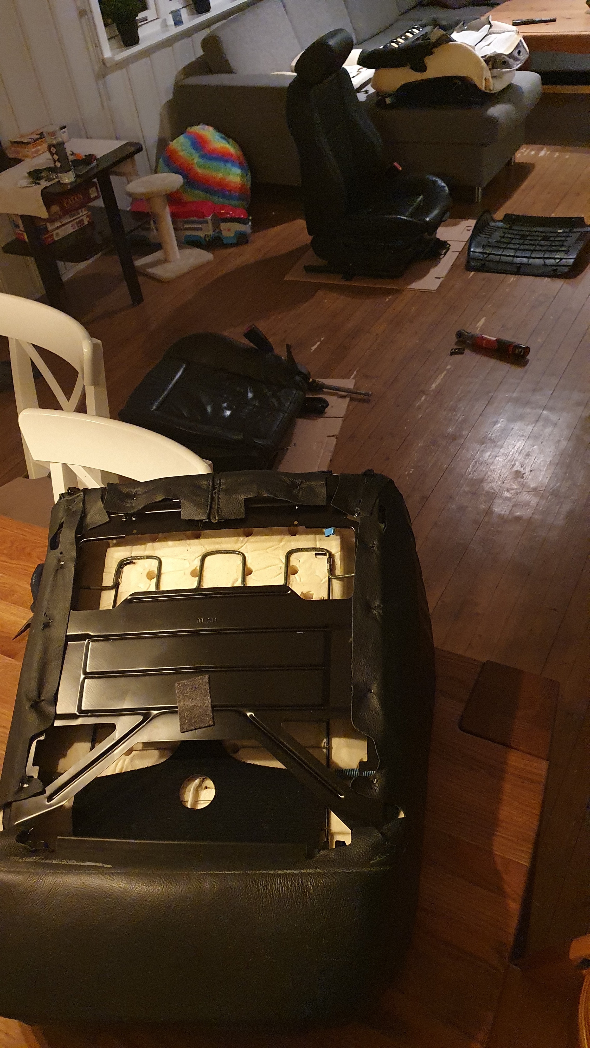

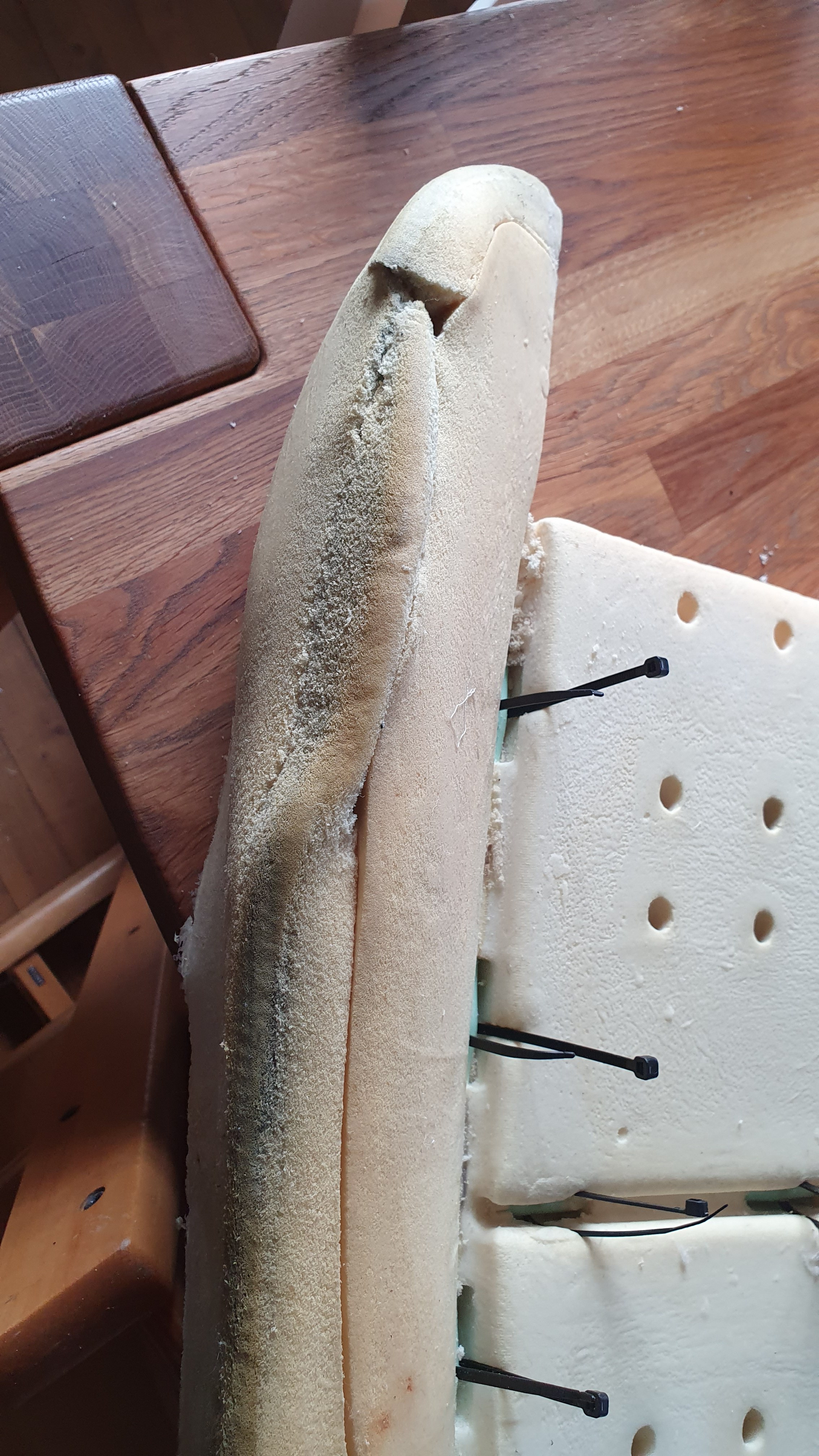

Over til fremstolene og trekk, her var sidestøttene ganske morkne og ødelagt, jeg brukte kun kontaktlim når jeg holdt på her, men det varte vel kun 1 år ca. Så da får jeg prøve å forsterke neste gang jeg åpner opp stolene. Fra fabrikk og profesjonelle omtrekkere så skal stoffet festes med "hogrings", men det hadde jeg ikke her, så da ble det så enkelt som strips. Det holder fortsatt og man kjenner ingen forskjell.
e39sportstoler.thumb.jpg.42a78ccf1d65bf6d706ebea7f6c9188d.jpg20240418_164712.thumb.jpg.8b1c68c100189ad11cbfd7315c3751d8.jpg20240417_151647.thumb.jpg.8dfff4910dafa9452f6279adac034197.jpg20240418_170305.thumb.jpg.e70c9933e1ea8a8487aa8b54b55dc6ed.jpg

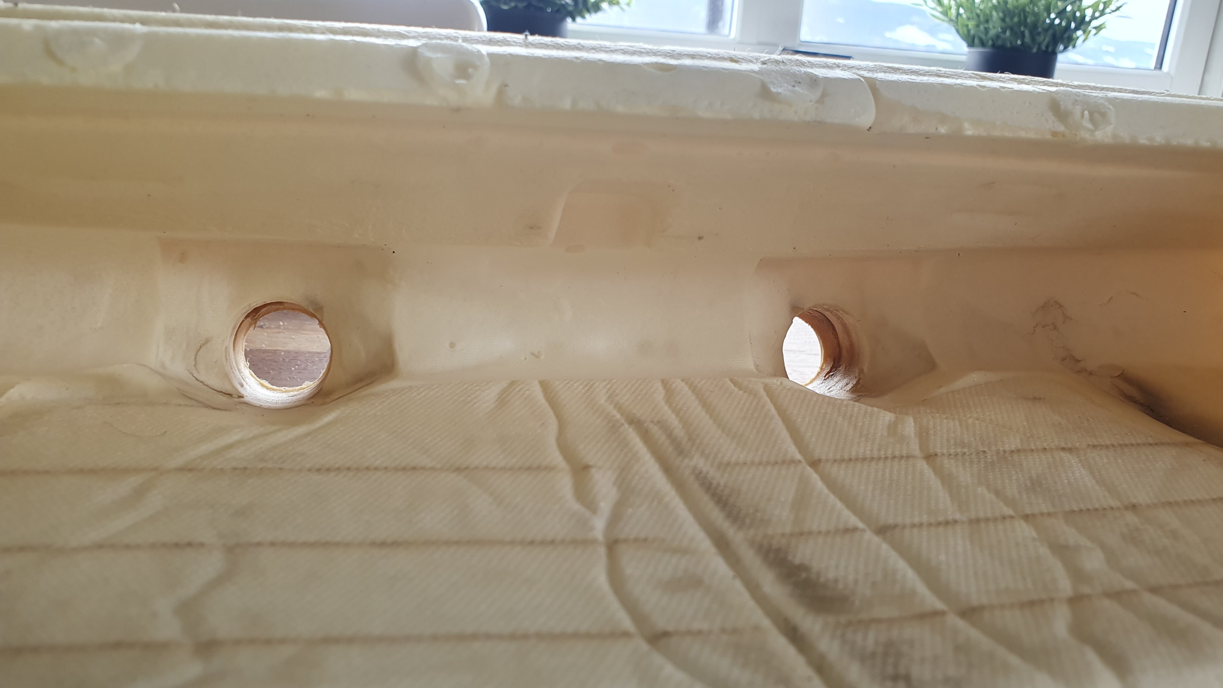

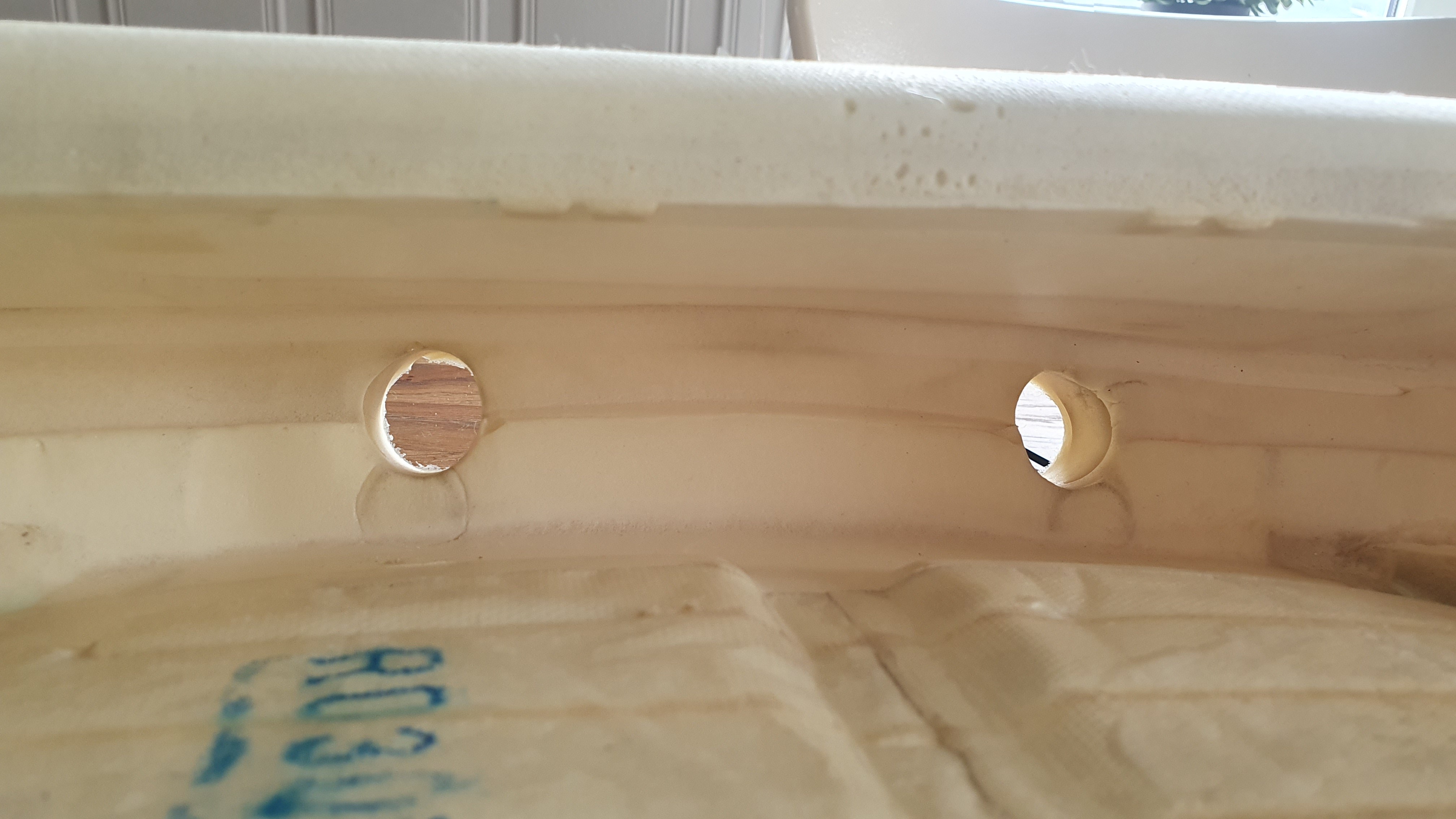

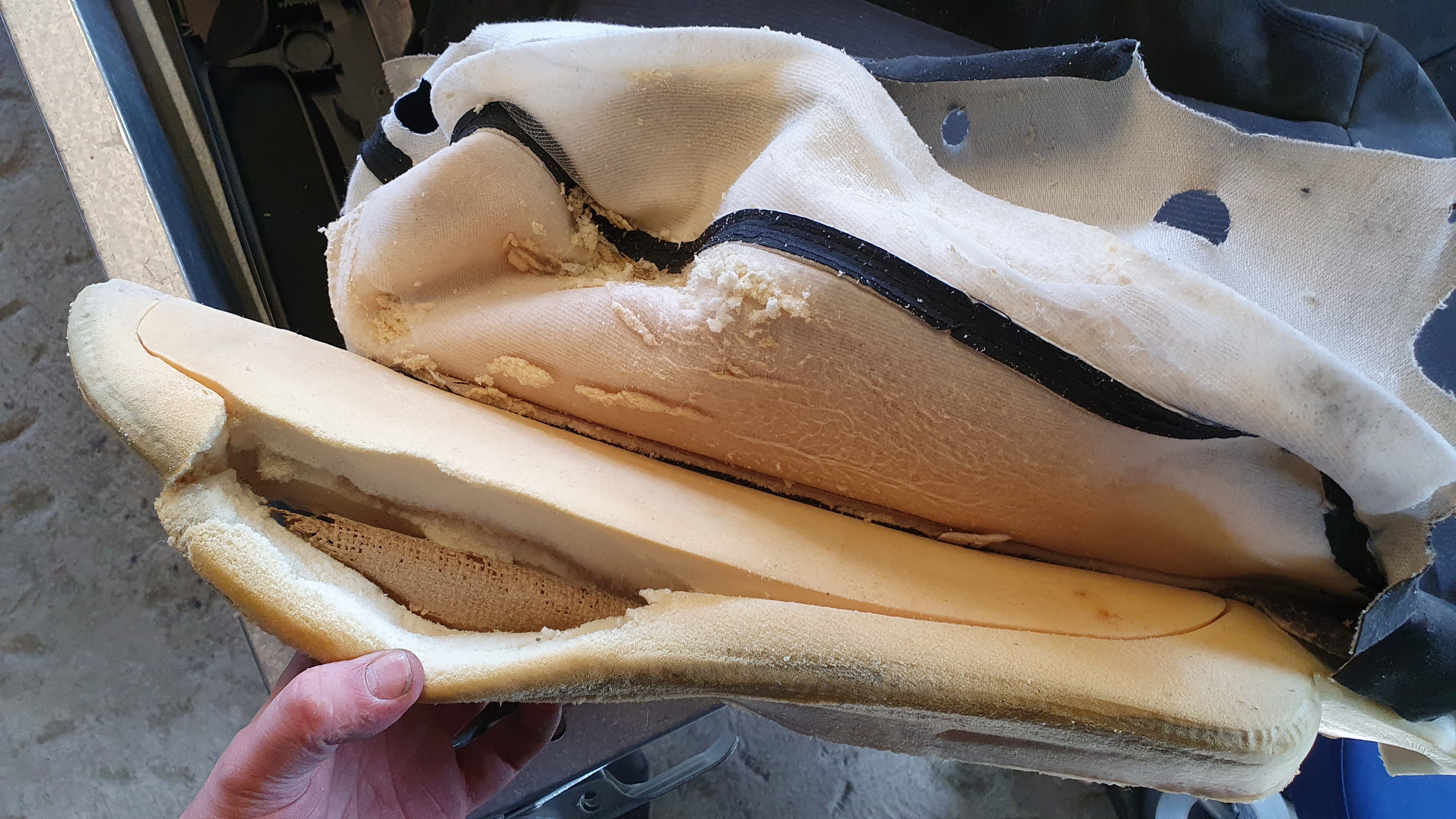

På ryggen tenkte jeg at det bare var å flytte over alt fra manuell versjon til elektrisk,men her er faktisk skumgummien forskjellig. Vanskelig å se, men ene har mye mer kjøtt enn den andre.
20240419_131732.thumb.jpg.65df7d239cafe89e44ab6bde08c53cc9.jpg20240419_131729.thumb.jpg.d7e50fee1ec41675da8b991b3cff80e1.jpg

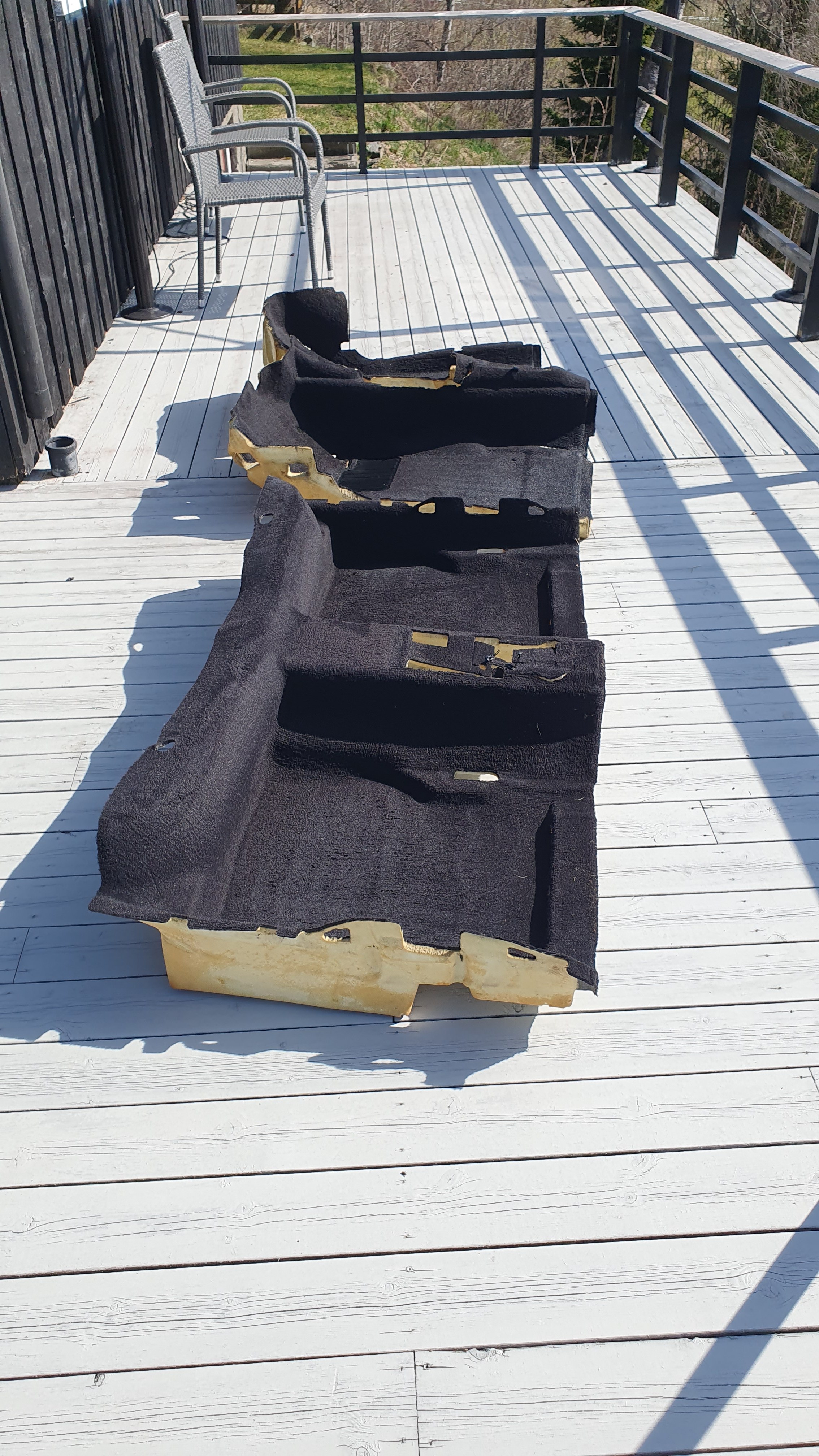

Teppet vasket jeg flere runder med såpe for å bli kvitt røyklukta, kjenner veldig sjeldent til det og jeg tror det kommer fra noe annet i interiøret.
Før:
20230214_215135.thumb.jpg.743da9be20e9b8dbbf7a31b5ab62f49f.jpginterir.thumb.jpeg.0e34fb362ac3cff4aa618e6581f65f2d.jpeg20240513_181226.thumb.jpg.68c556d5c6f14ce1c54c4f41117bd546.jpg
Halveis20250222_144334.thumb.jpg.33c67b9c45c678999d14cda9bd82e2f4.jpg20250714_130411.thumb.jpg.3dc970e21cf38899d55955f6323efa6a.jpg20250716_185608.thumb.jpg.3b162233d34689c360a81cf7f711a194.jpg20250302_221119.thumb.jpg.539ceb477a21411eb701da72c637f61f.jpg20250717_135539.thumb.jpg.4f5c4cf3dc64a6163b94a63612d105a9.jpg20240528_124304.thumb.jpg.042ea47f6ecda785ff24d4b36552ee29.jpg

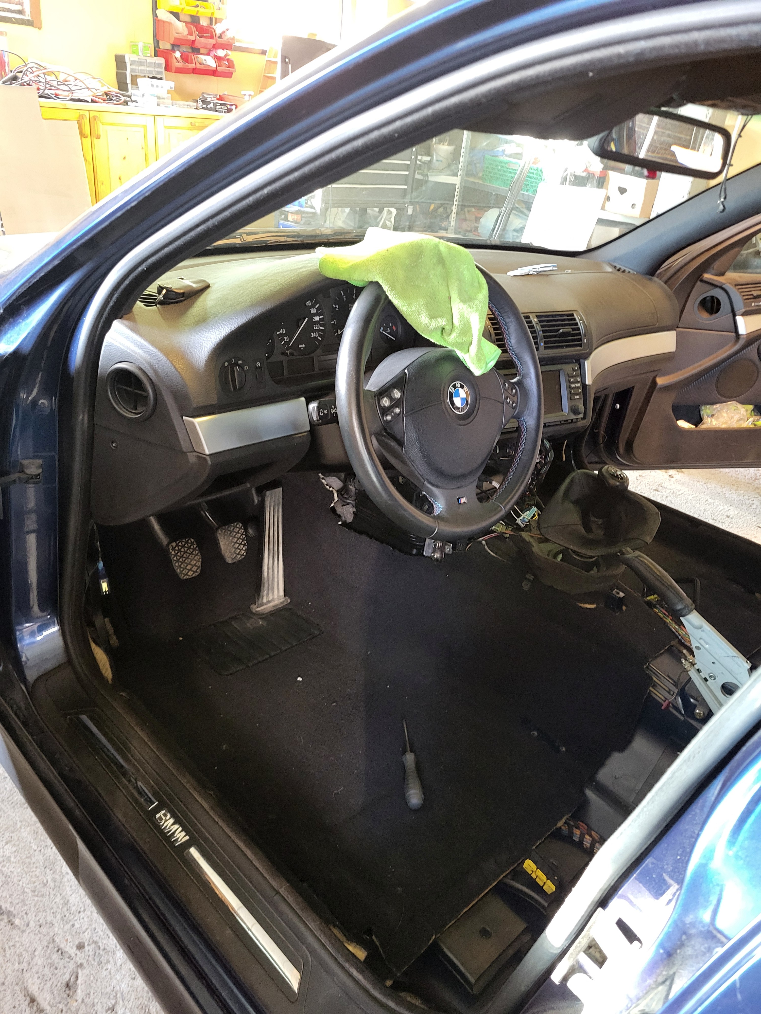

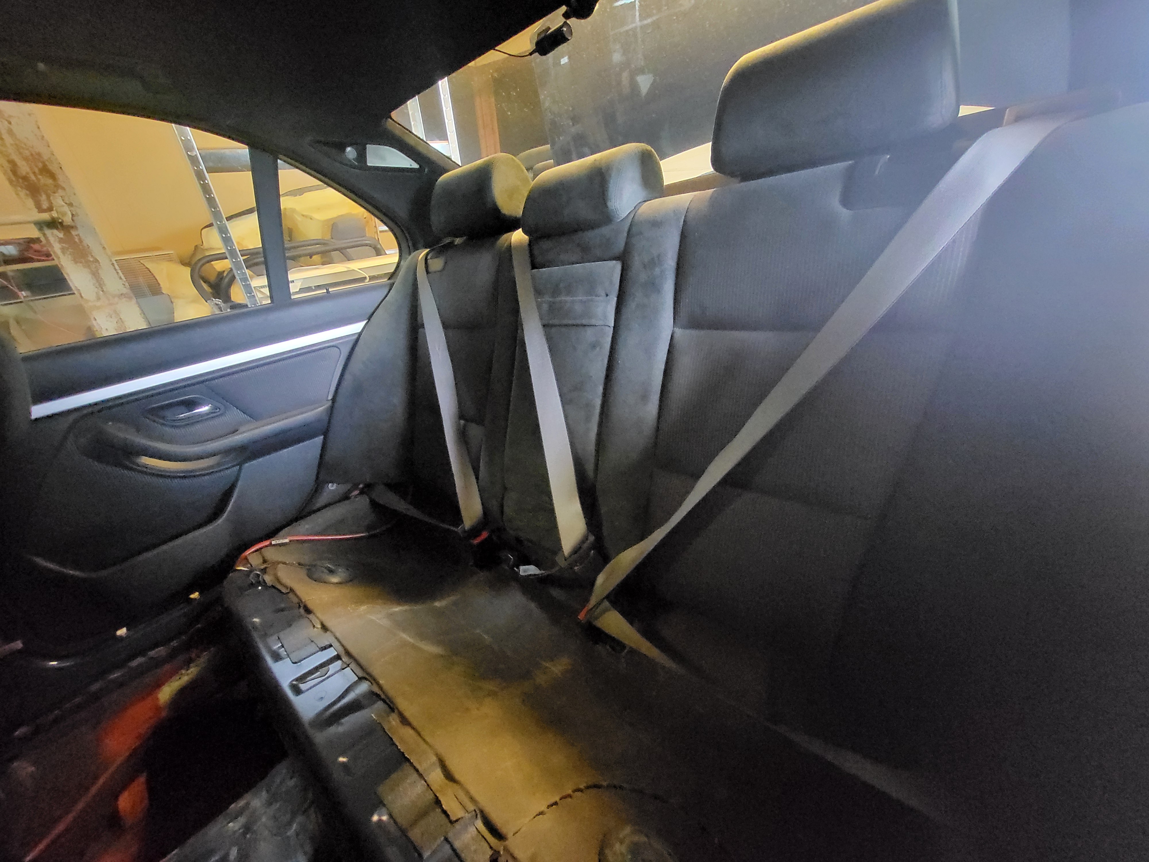

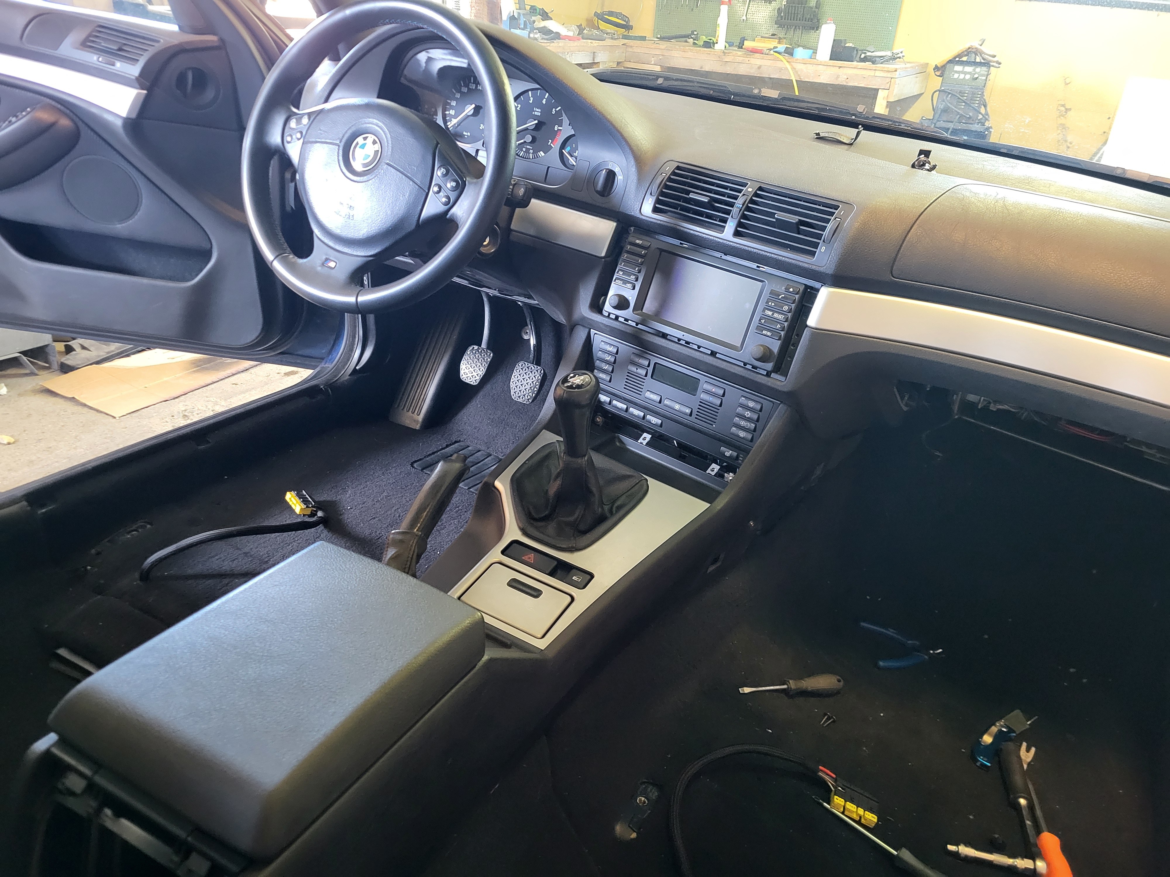

Interiør inn, en liten bonus retrofit var jo "integrated child seats", er jo tross alt superonkel
20251008_164909.thumb.jpg.7301ec1dd9ae8dd5bb3ea2b5757d74dc.jpg20251008_164846.thumb.jpg.f1b9667d9983c43fa62b06be02deaf1c.jpg
