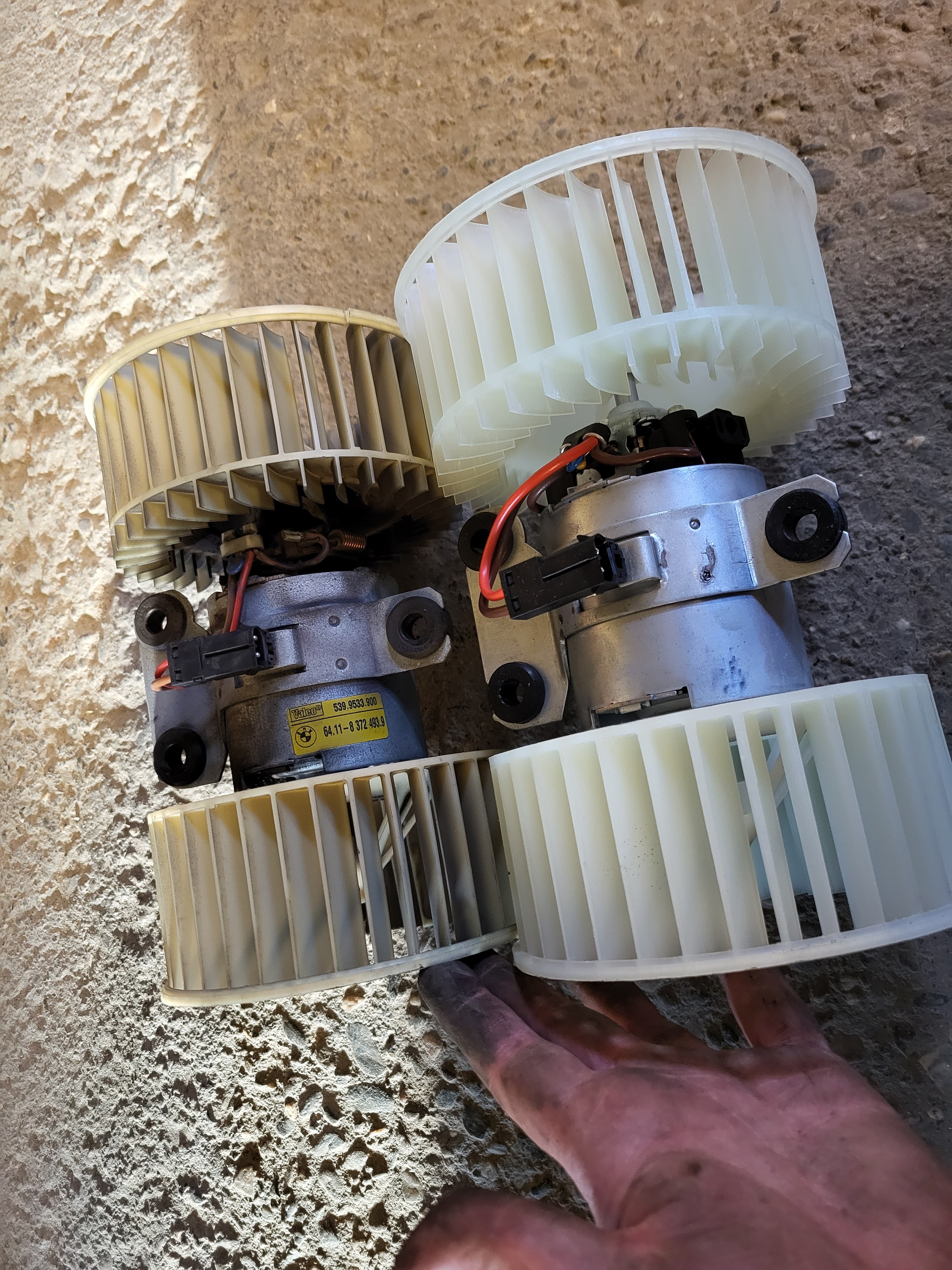

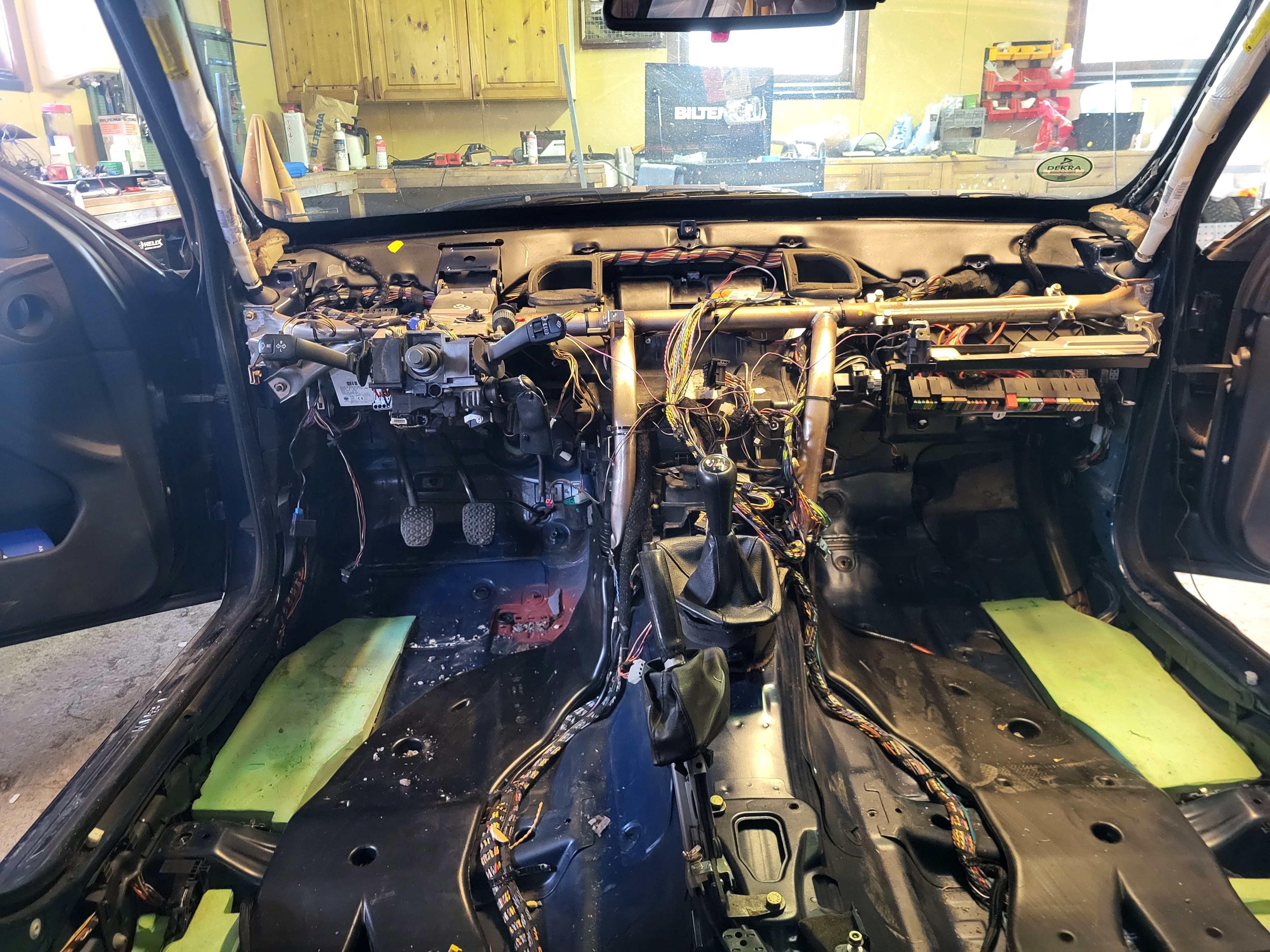

Snaut 1 år siden interiøret var ute sist, men nå dashbordet i tillegg pga kupévifta. Og 3 retrofits ekstra + litt opprydding i ledningsnett.20260703_210241.thumb.jpg.1c8ee23c9216da9f2935aee55aa4e375.jpg20260703_203704.thumb.jpg.13d767555a5ff8e2e2ca2ea662b5f3ff.jpg
15 minutes ago, Ingvaldsen said:
Husk å test den nye for ulyder om den ikke er original, kjedlig om du finner ut av det etter dashbord er montert inn igjen
Blir gjort det såklart ja, så fort jeg er ferdig med å legge opp alt av nytt ledningsnett som skal inn. Det blir nok så jeg sender denne tilbake og bestiller noe annet i mellomtiden uansett, om jeg finner noe som ikke er made in china som Mahle sin da...
