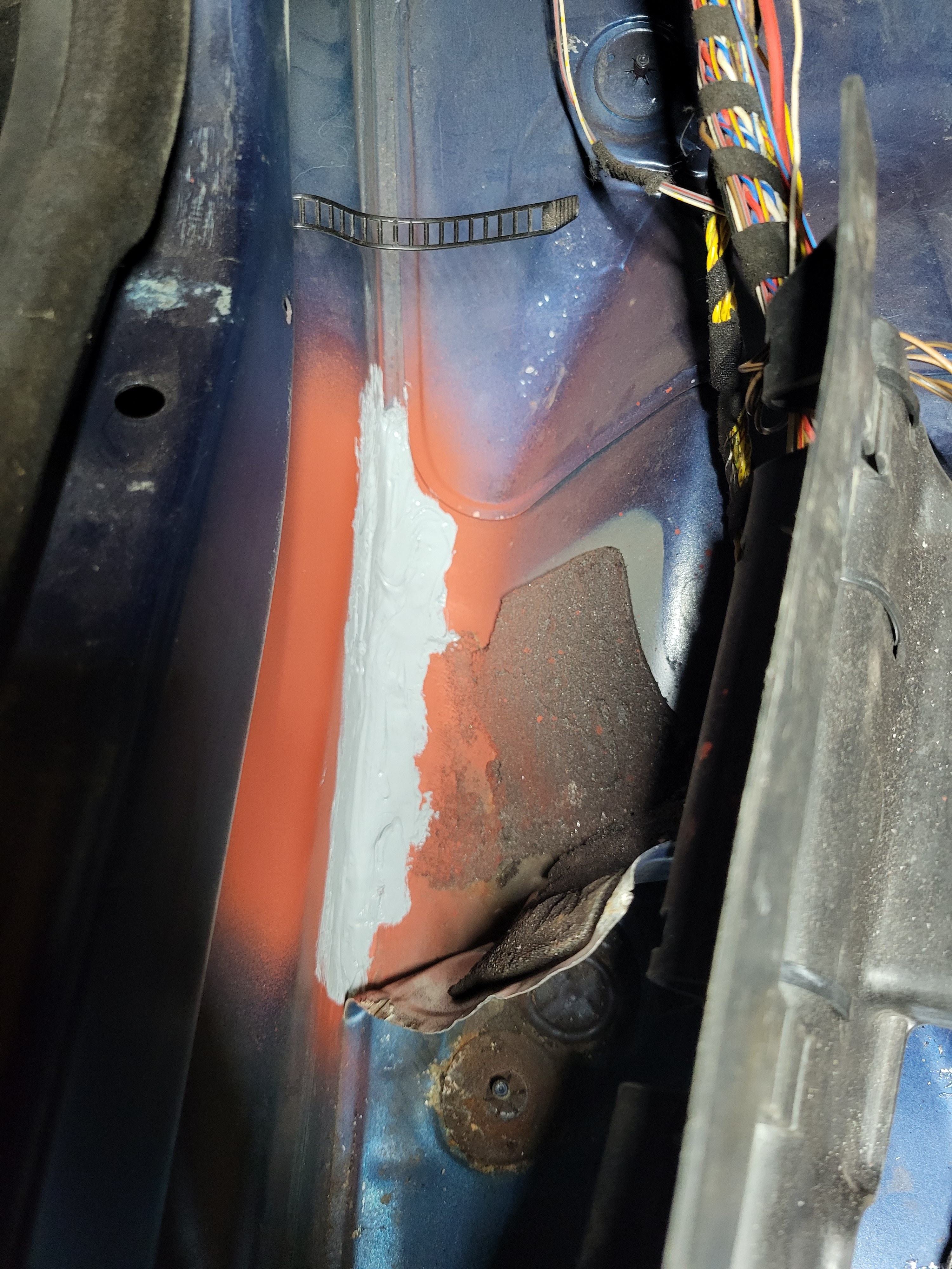

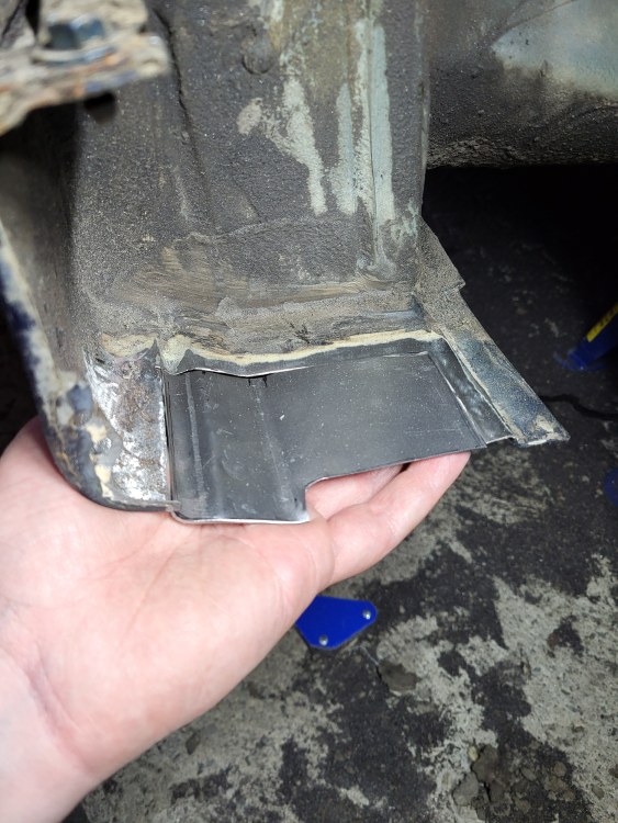

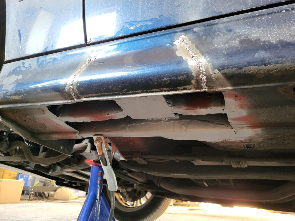

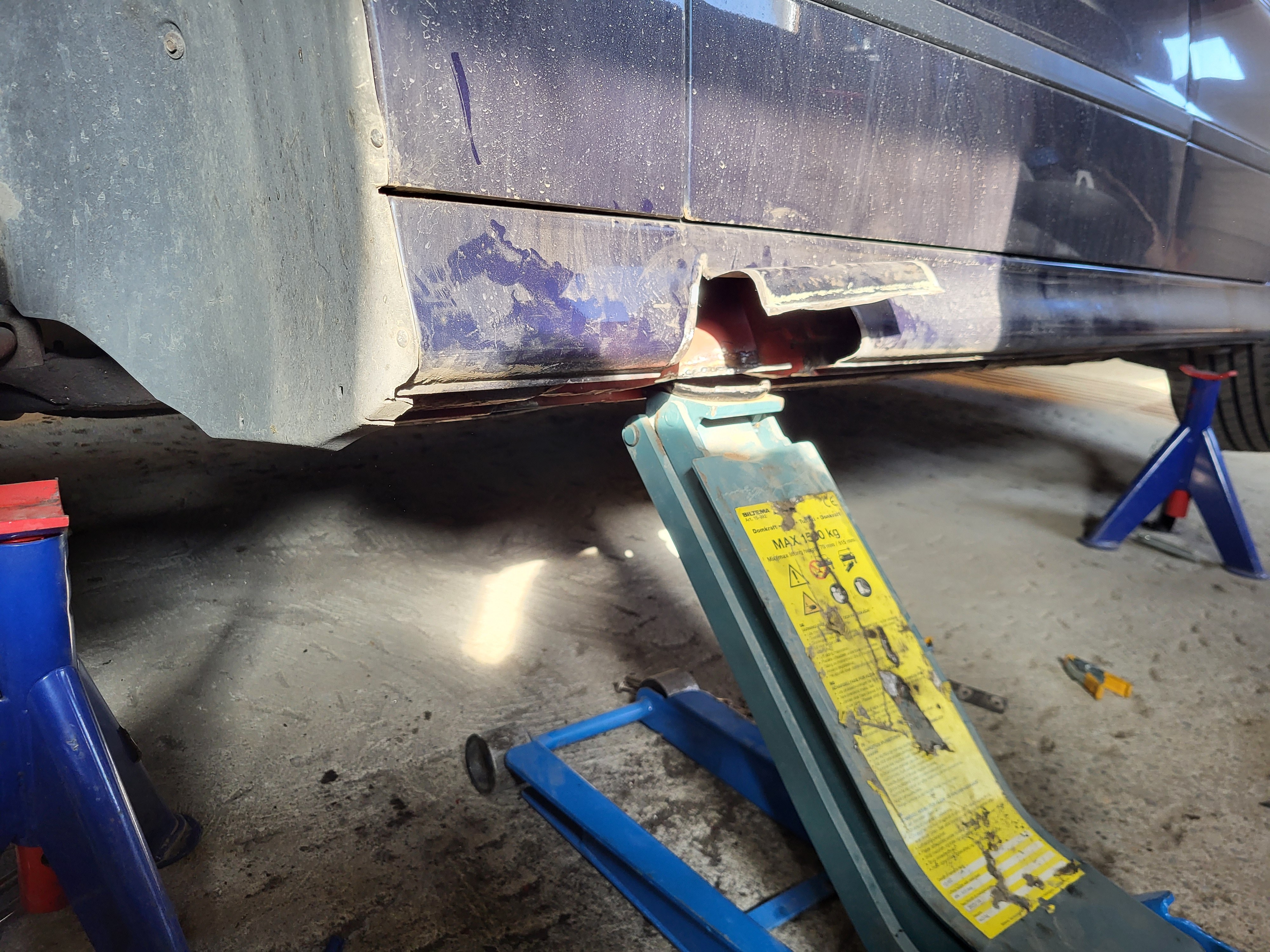

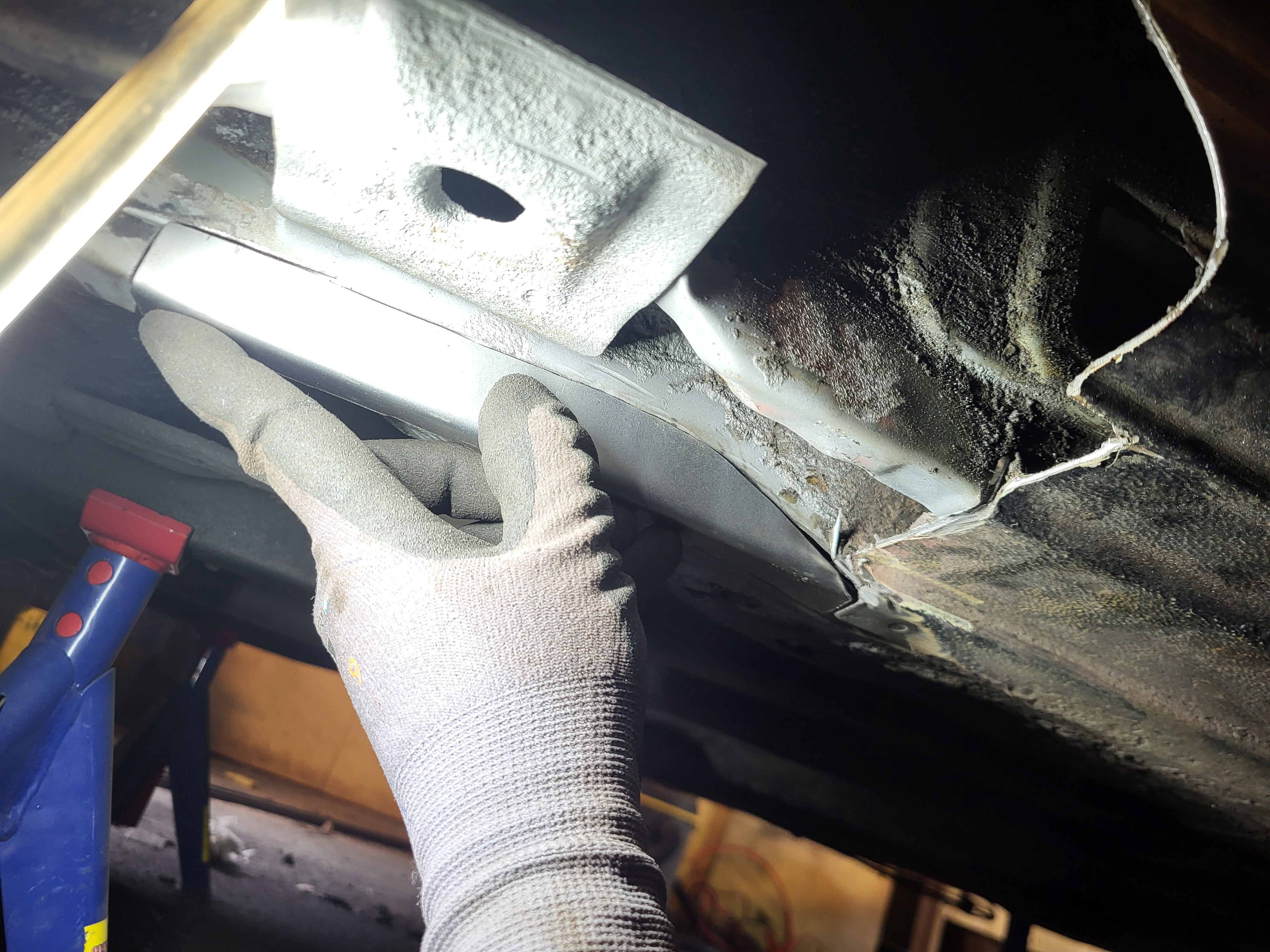

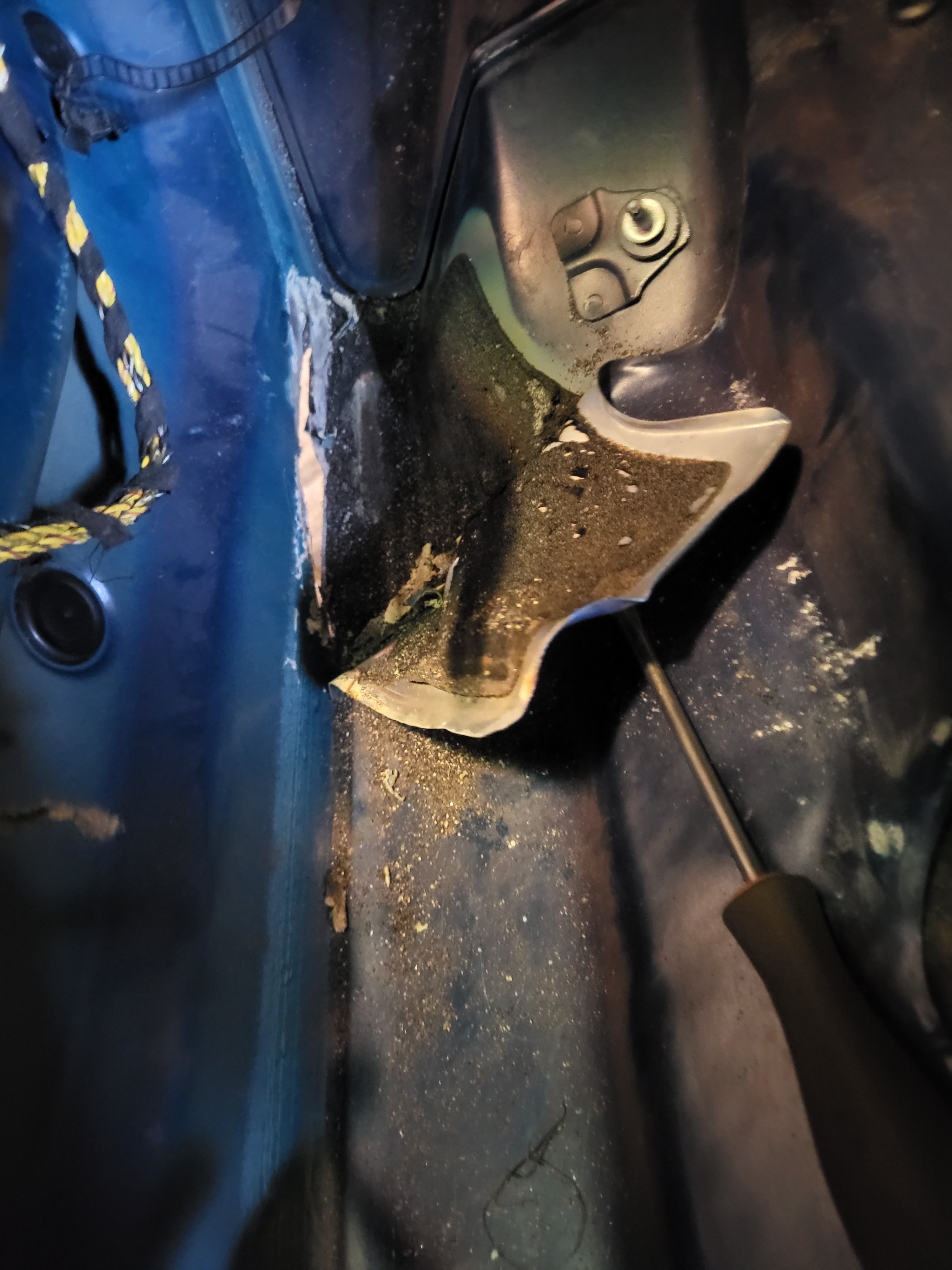

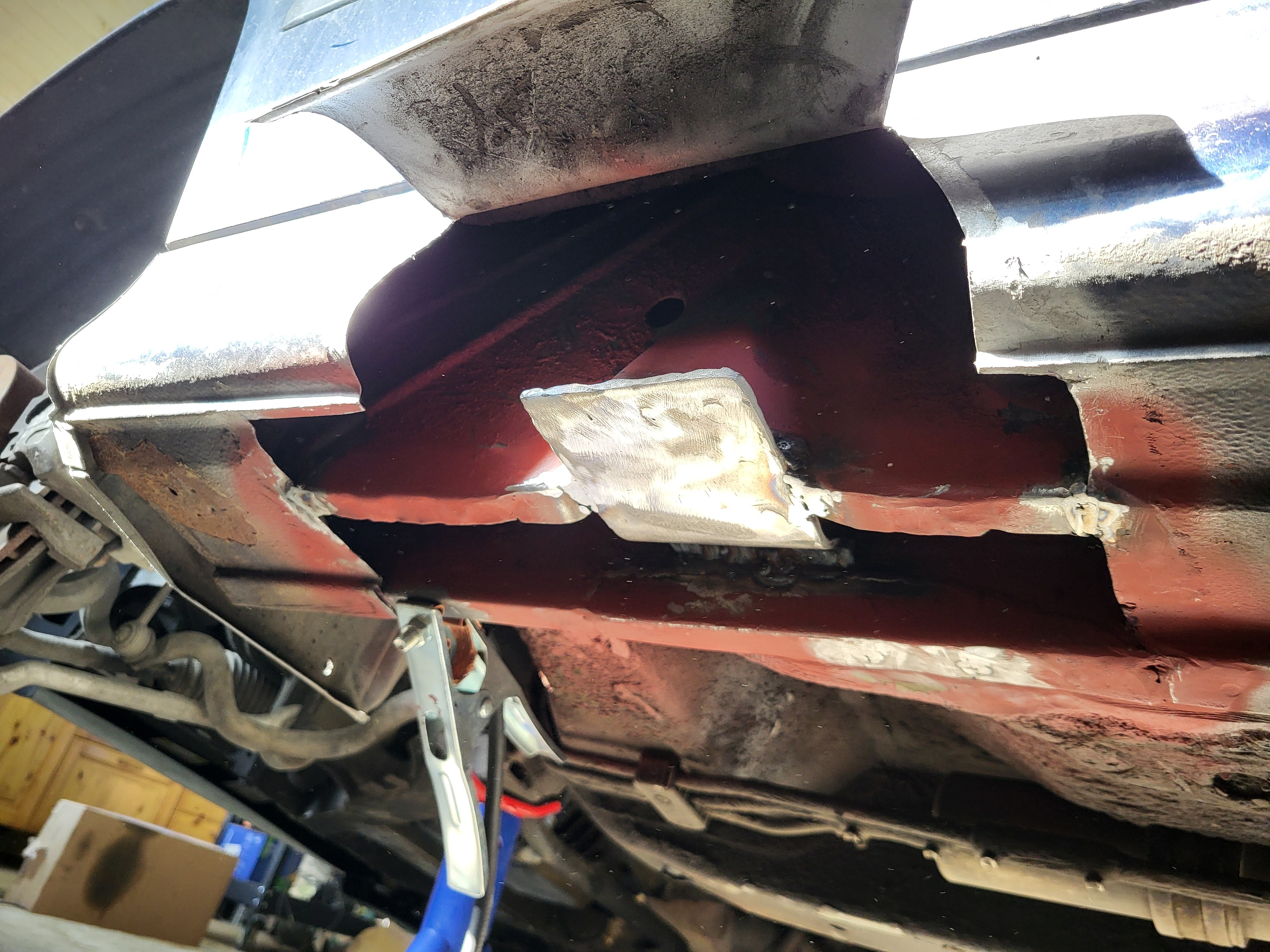

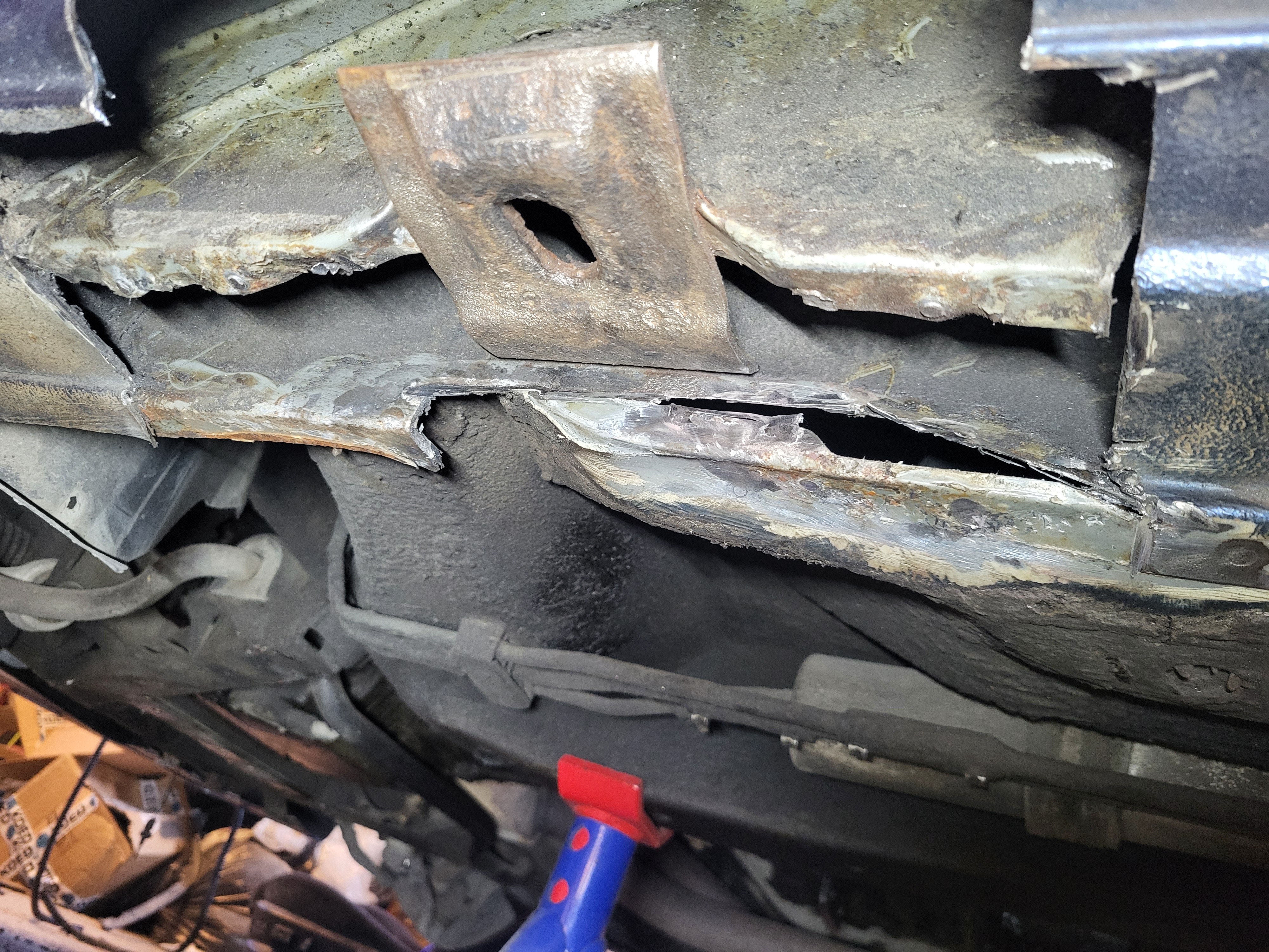

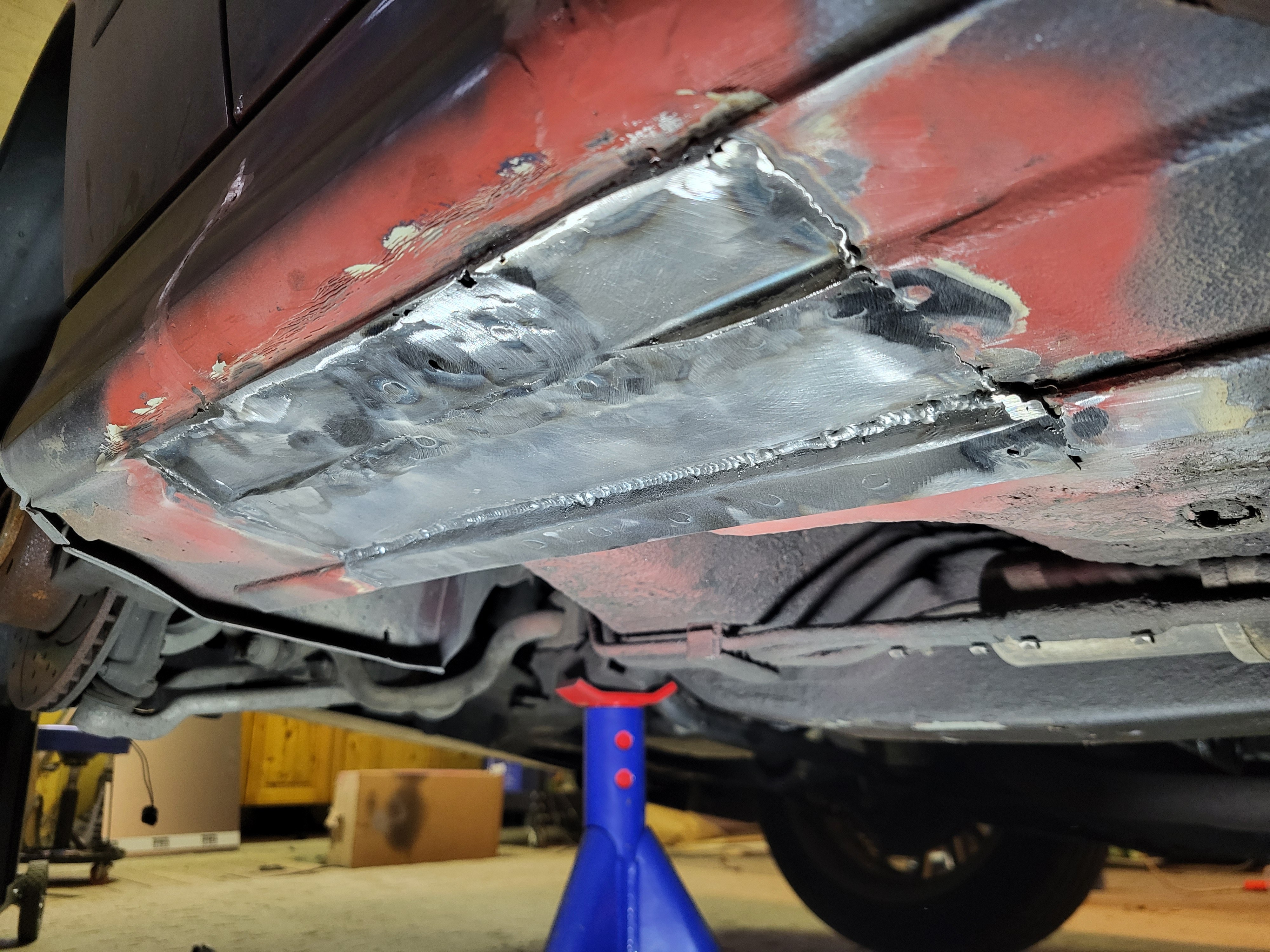

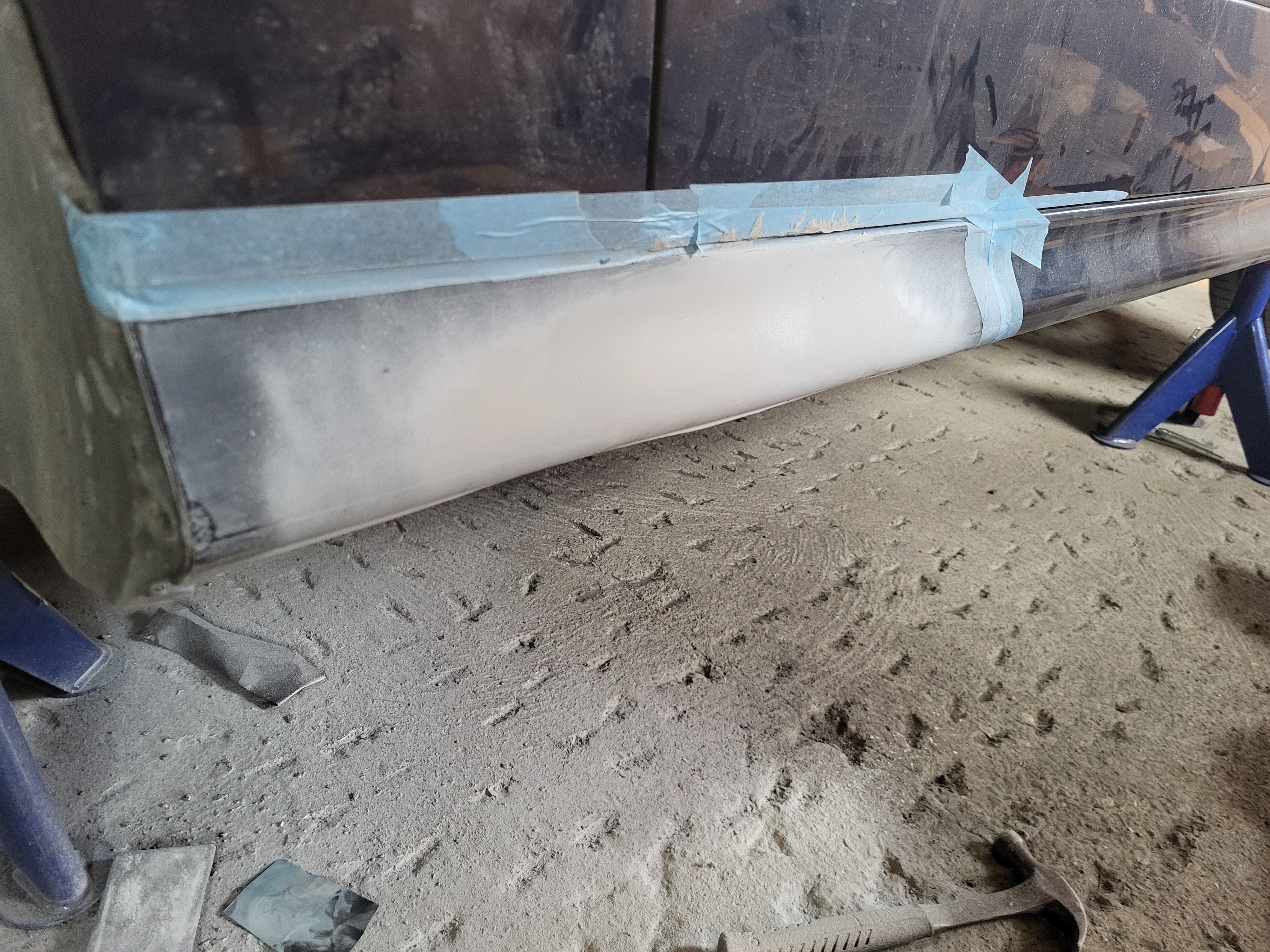

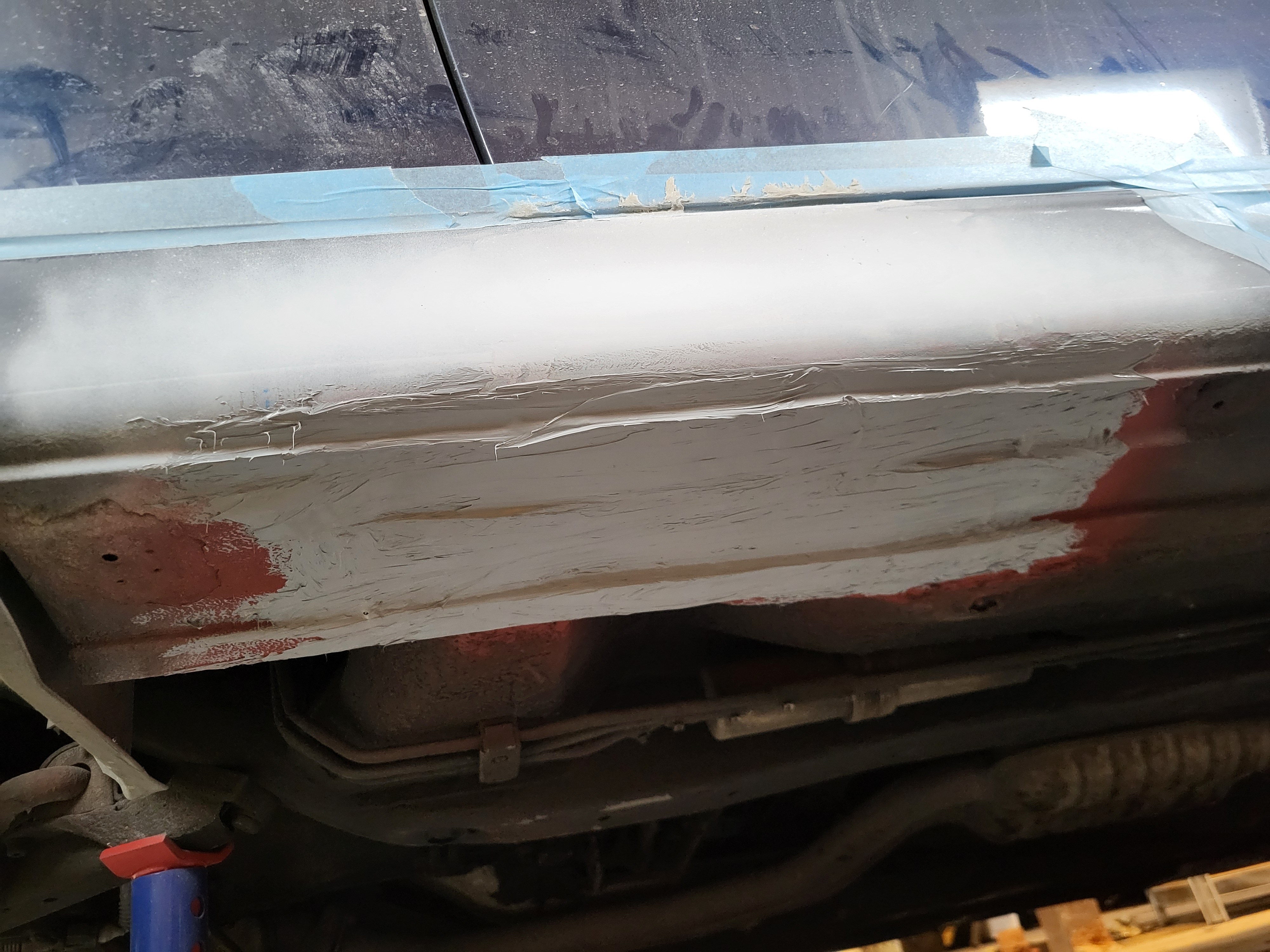

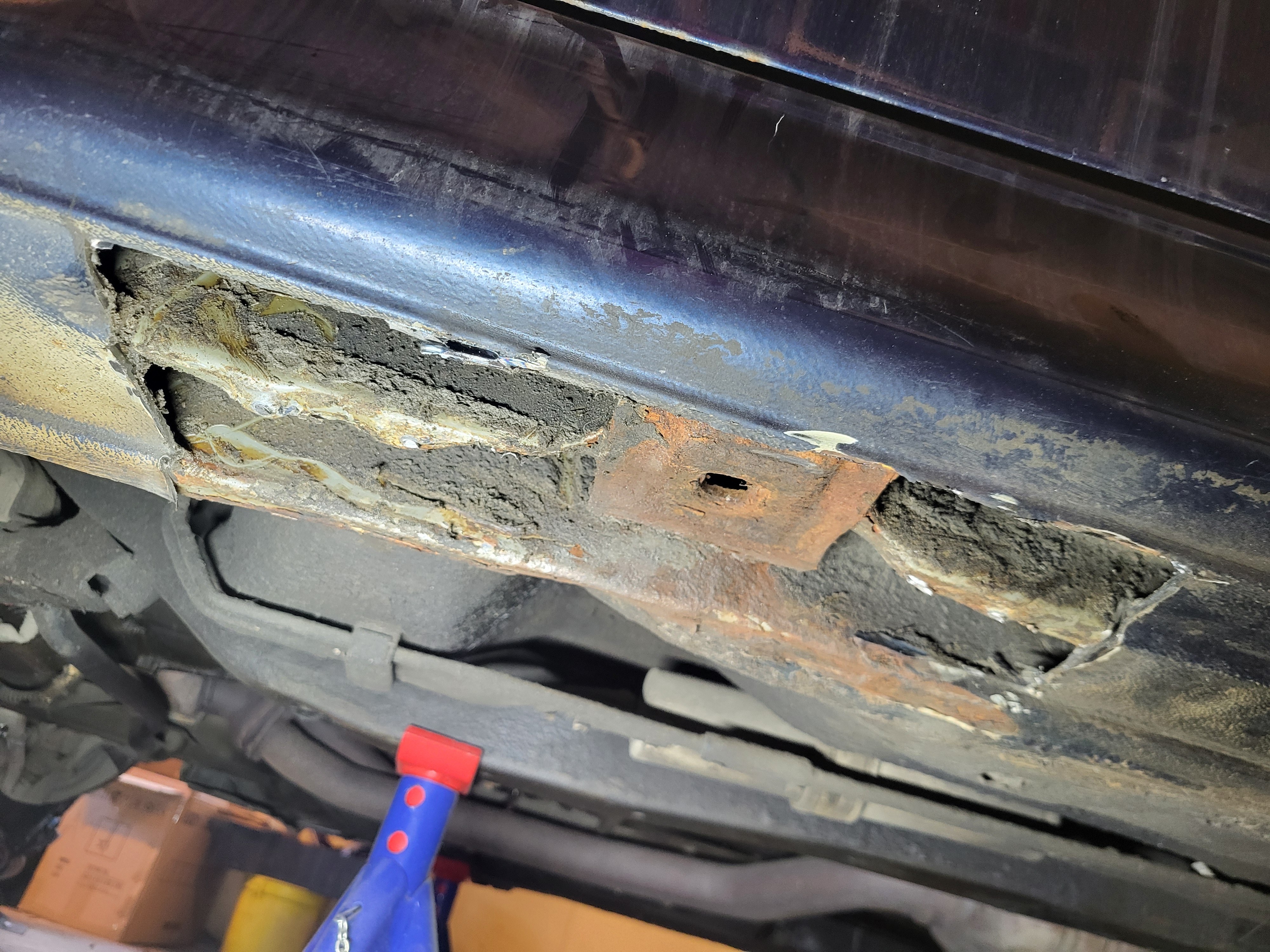

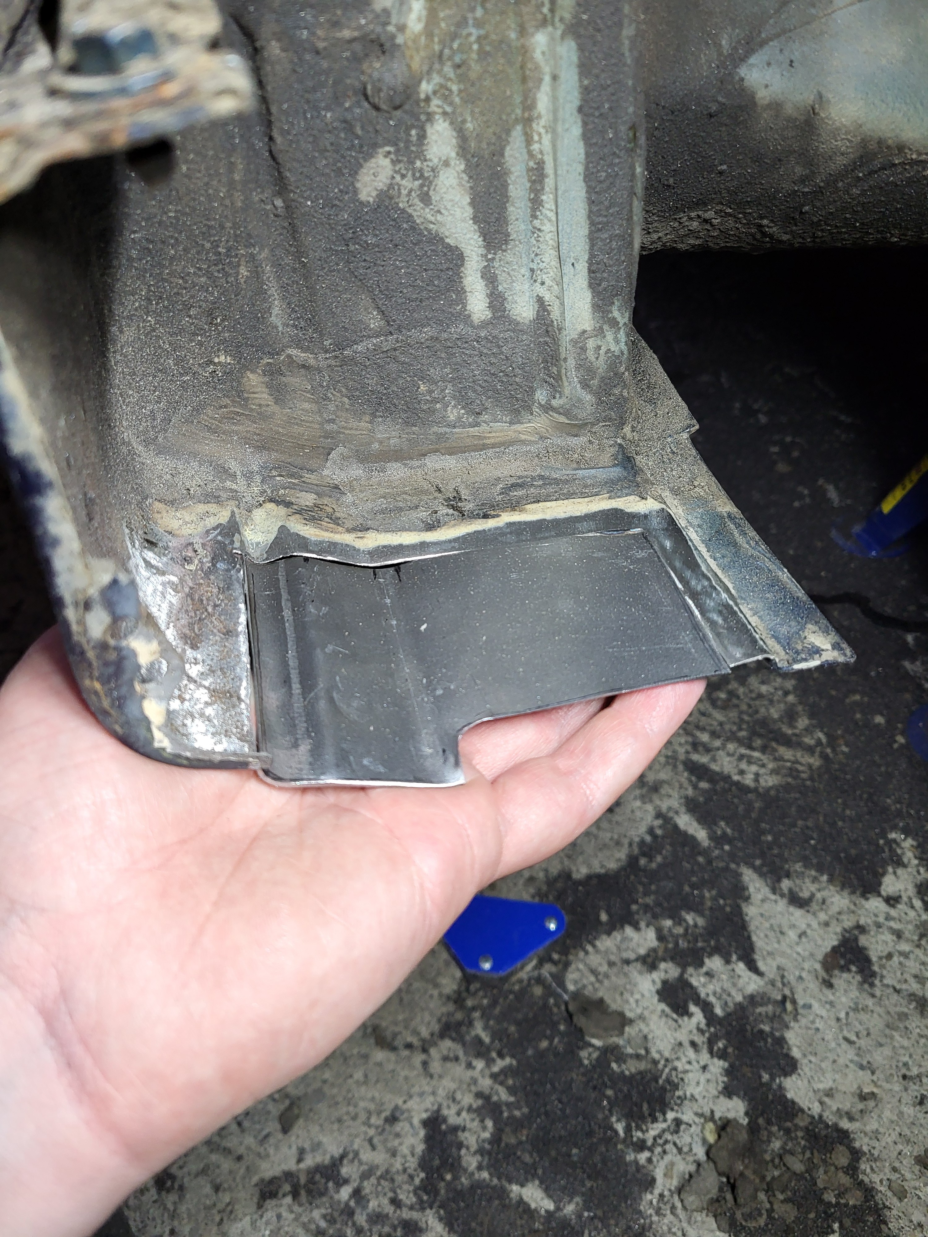

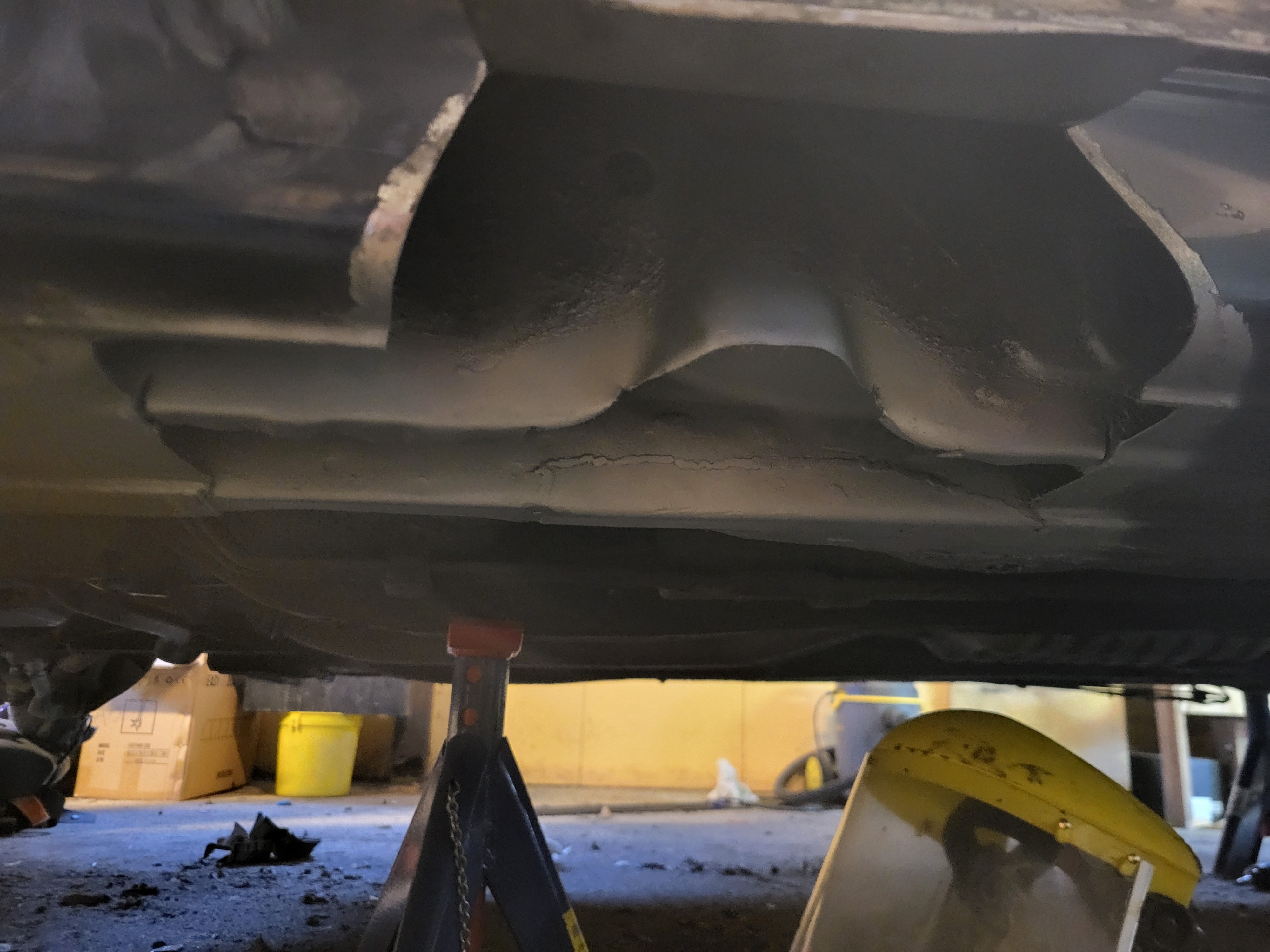

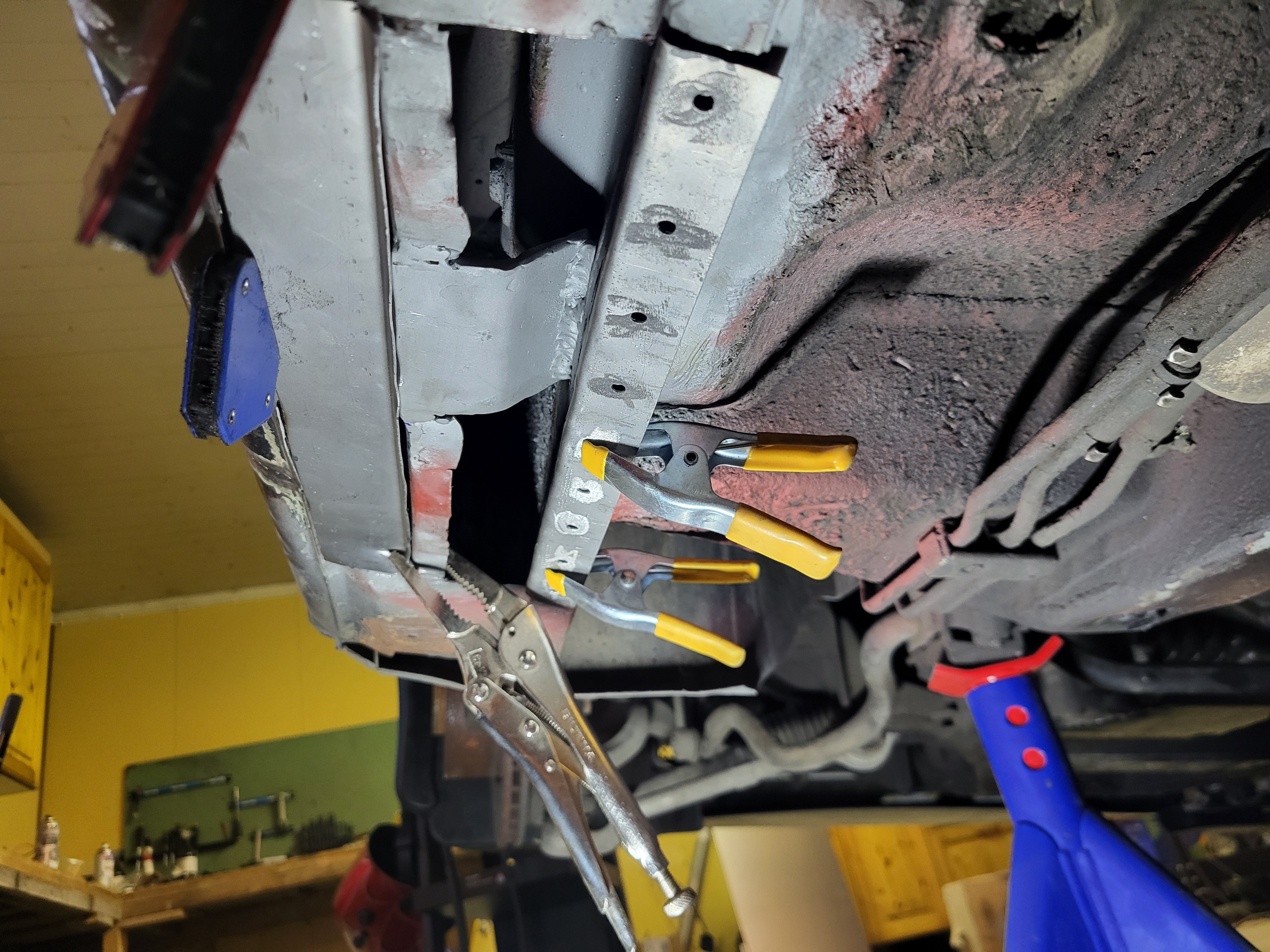

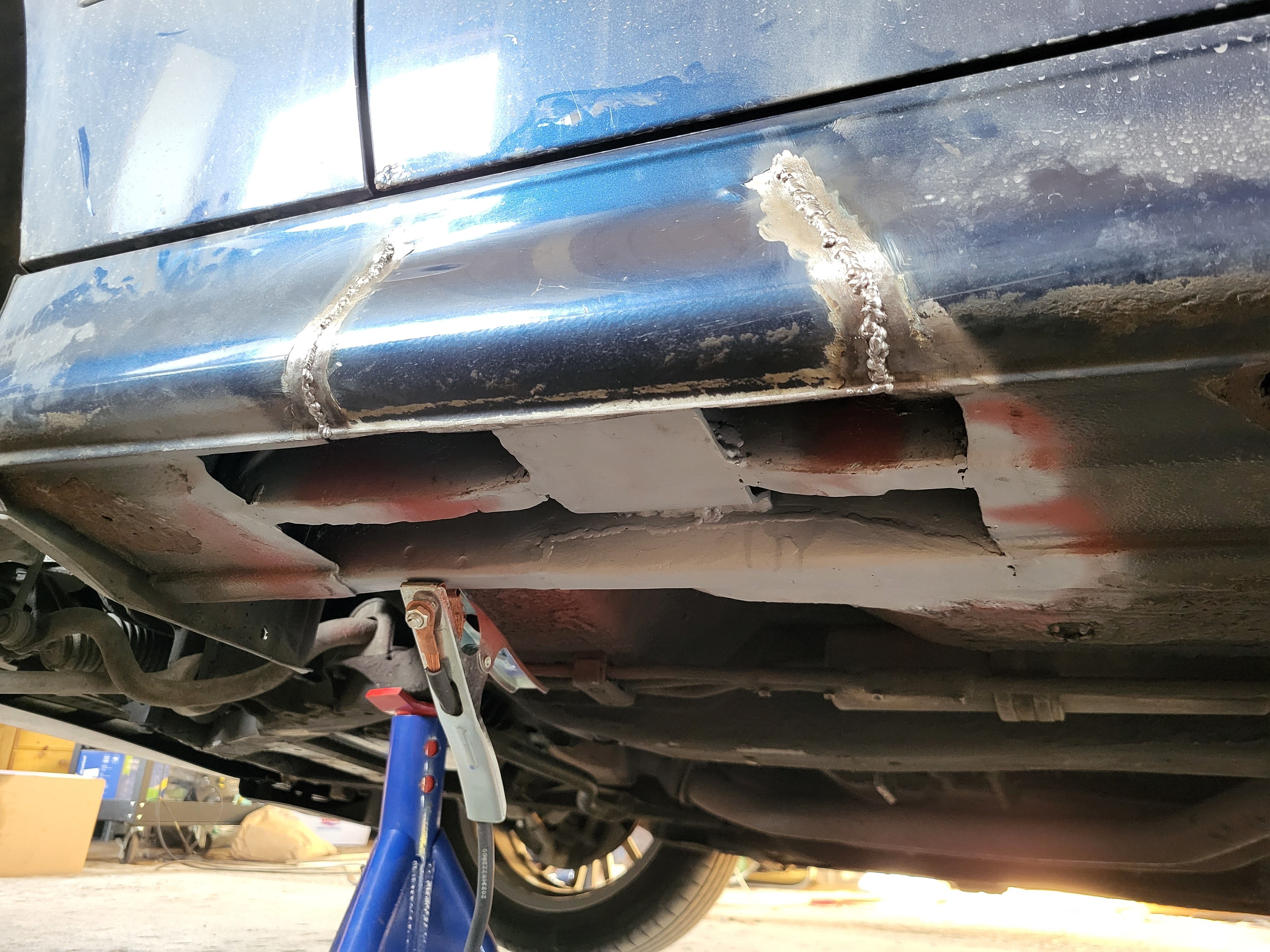

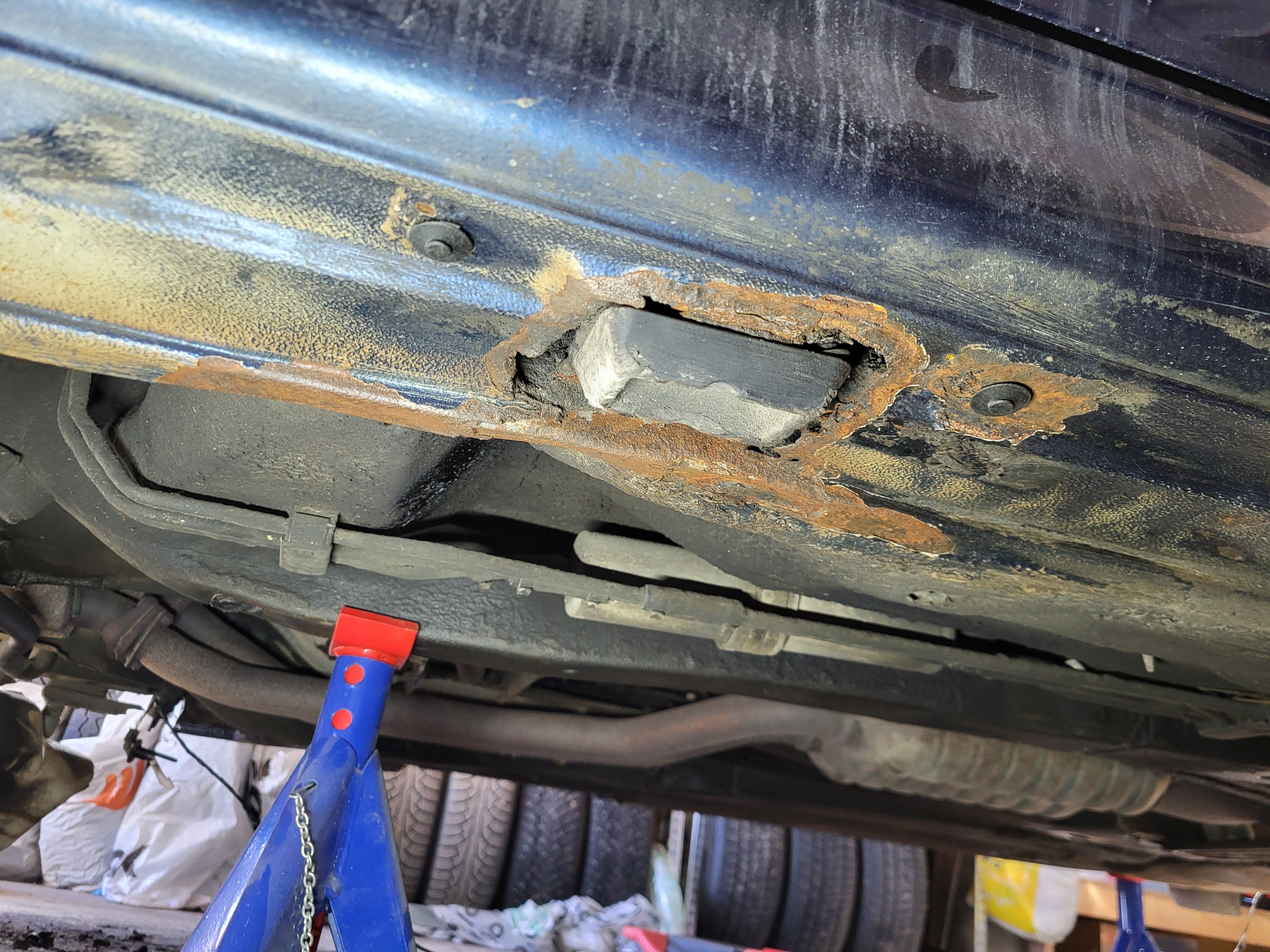

For PKK i år så var rustvseising på lista, da venstre fremre jekkepunktet bøyde seg ørlite under hjulskift. Her hadde det faktisk rusta såpass mye at det var hull inn i kupeen. Jeg bygde opp igjen nytt jekkepunkt med 5mm plater, det holdt vekta av bilen så jeg regner med at det er bra nok for mange år fremover. Selv om det ikke er som originalt. Jeg har ikke laget hull for jekkeklossen, da jeg bruker ramma for å løfte bilen.
Egentlig burde jeg ha bestilt klokkerholm kanaler, det hadde gjort jobben 20x enklere, men jeg visste ikke at det var så dårlig før jeg gravde meg inn i det. Jeg så først for meg at det var en enkel plate som enkelt kunne kappes og sveises inn. Også var det det med tida da, 2 dager på å lage noe busmek eller ikke rekke bilturen mens jeg ventet på kanaler? Nei da blir det noe litt halveis.
I og med at det er først store rustsveisejobben jeg har gjort så har jeg ingenting i mot å gå tilbake og gjøre opp igjen dette ved ett senere tidspunkt, bare så det er nevnt.
Det var litt ekstra pill på bilen også men ingen store ting for å få den godkjent.

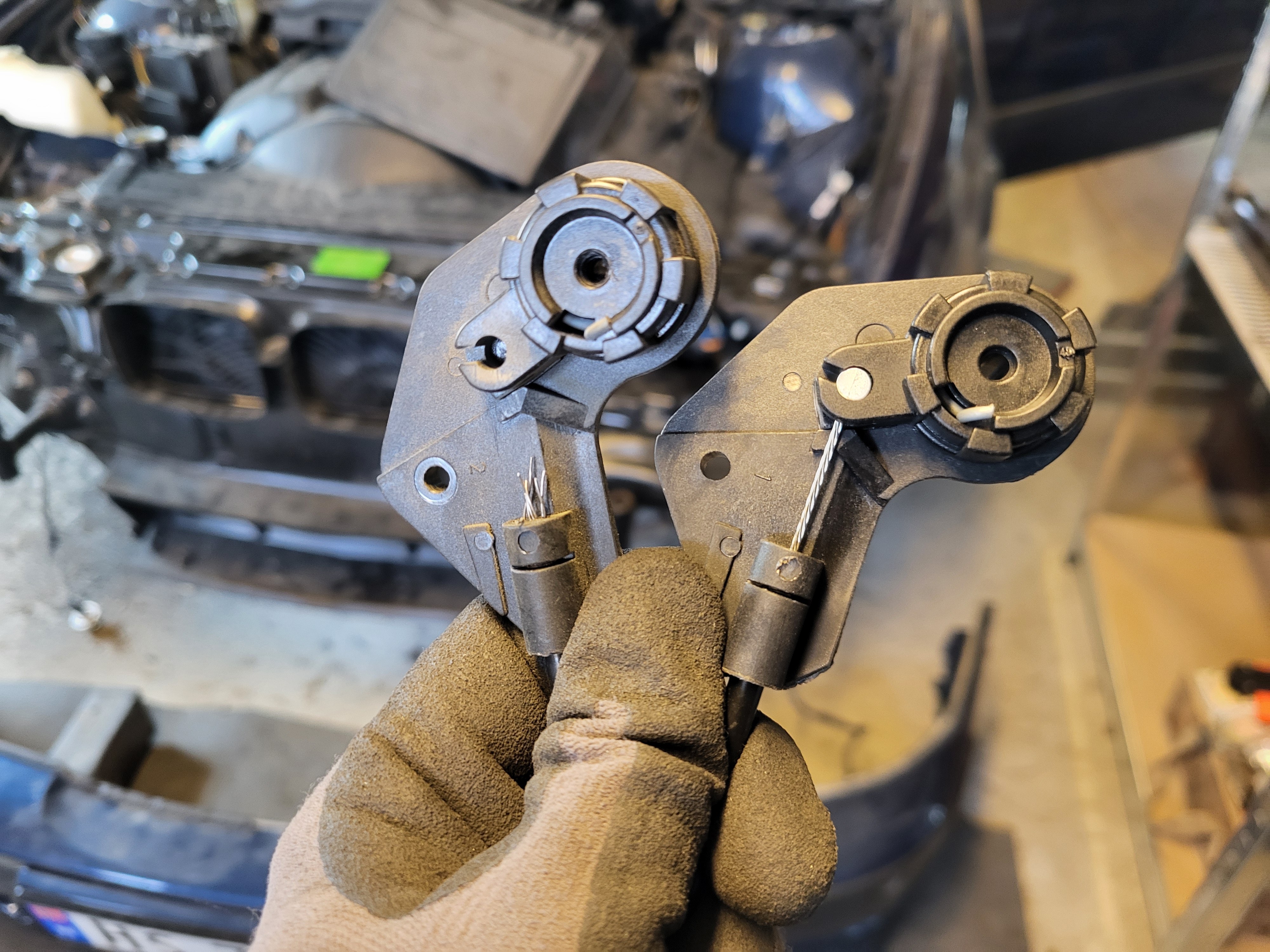

Jeg gikk egentlig tom for tid før første PKK, og fordi jeg hadde ettermontert xenon med autojustering så måtte ny LCM kodes til bilen. Da ble det en rask nødtur til @E.C. så bil og lysmodul i hvertfall snakket med hverandre og lyshendel var funksjonell. Kode km stand og VIN på modul fikk vi ikke til der og da så jeg kjørte med tamper dot en liten stund til jeg fikk min egen pc og software/kabler til å fungere.

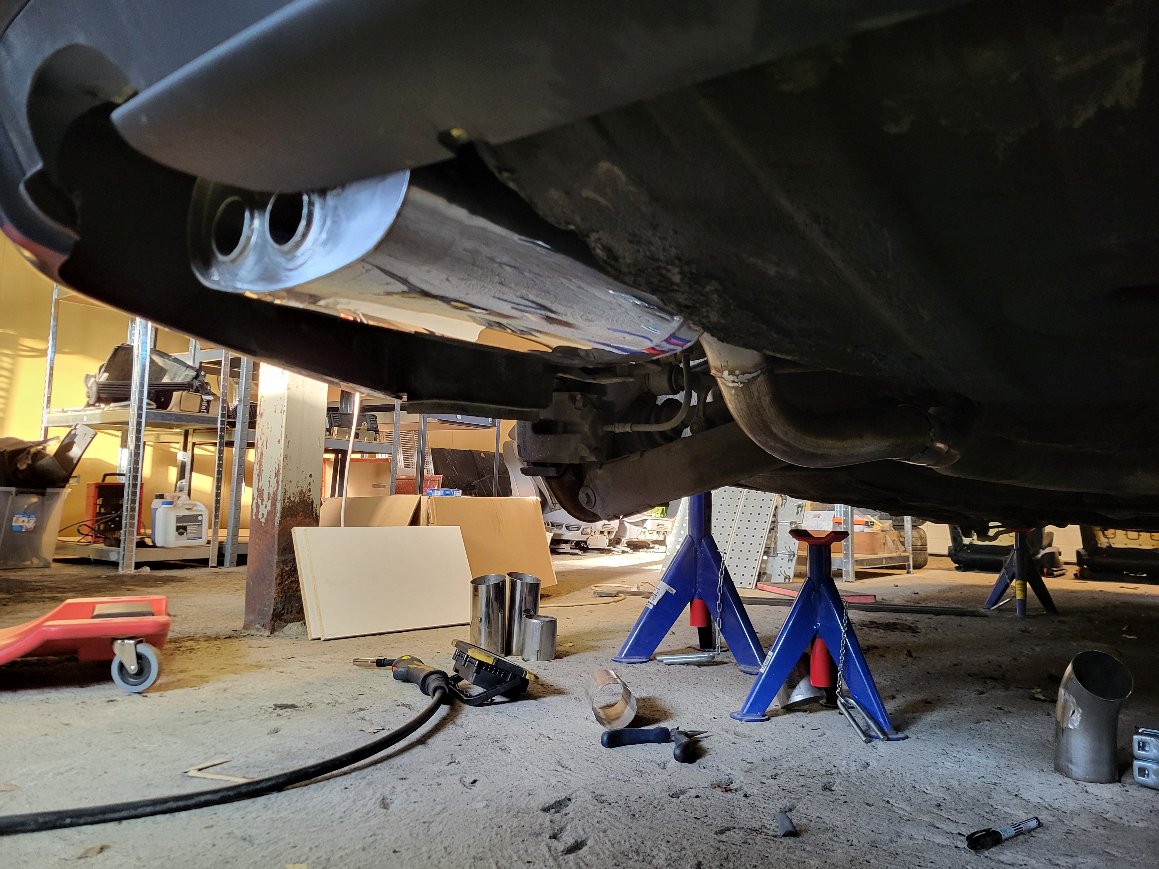

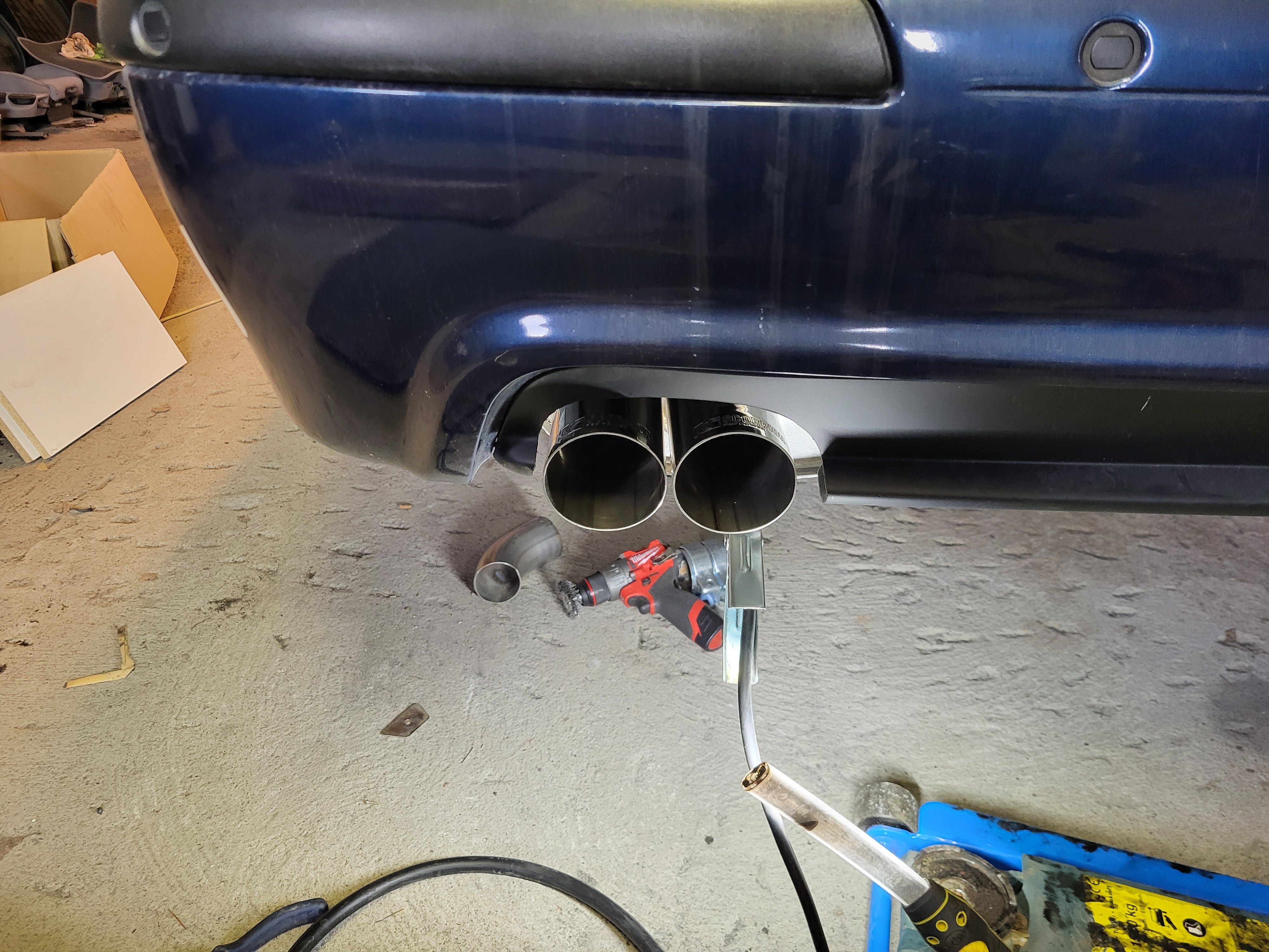

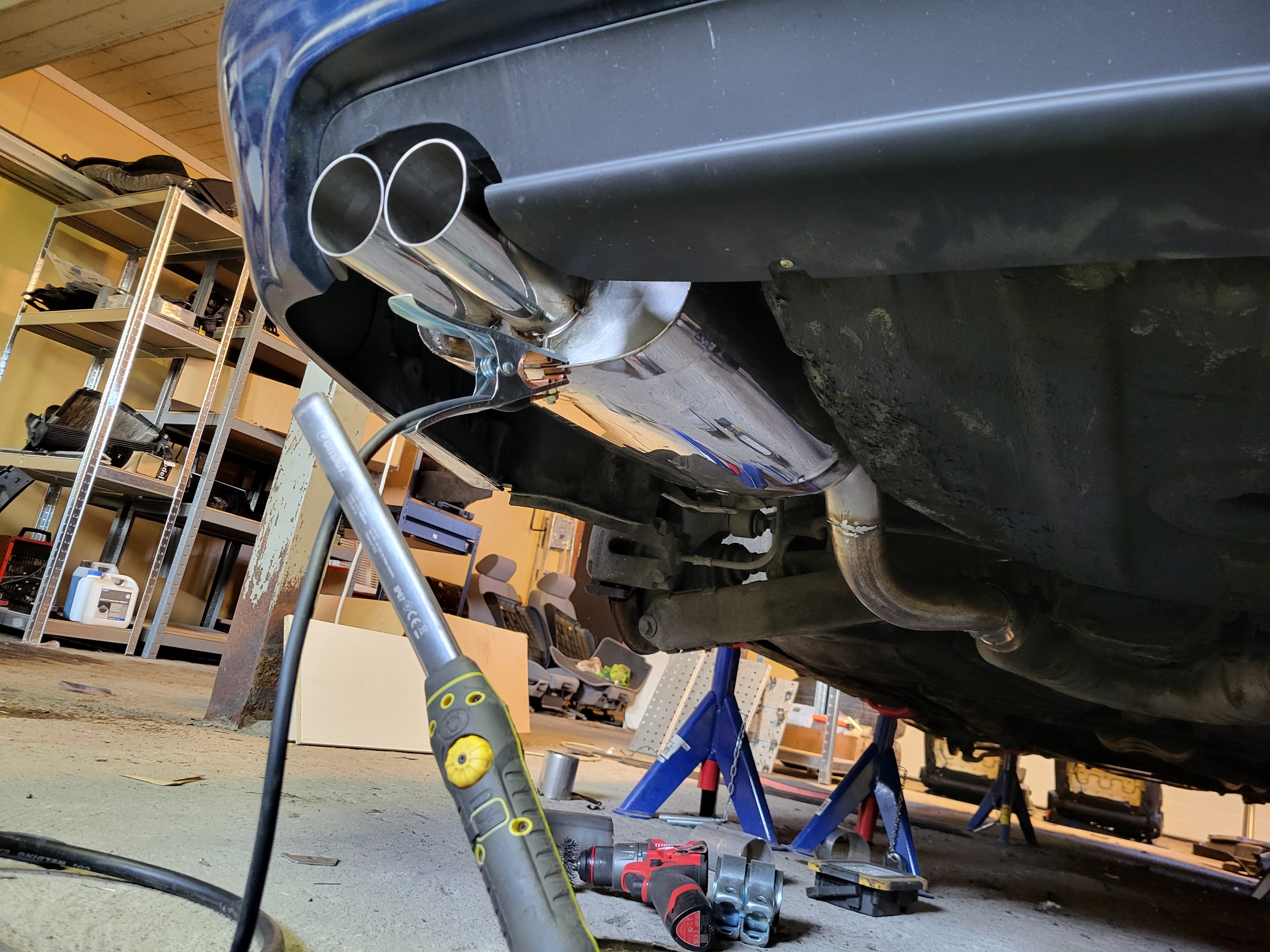

Jeg måtte også såklart få tilpasset scorpion potta jeg kjøpte når jeg ettermonterte msport fangere. Selvfølgelig lenge etter at jeg kjøpte den fant jeg ut at den egentlig er for _standard_ fanger, og ikke msport. Her måtte jeg kappe hele greia i stykker, men jeg fikk den inn og jeg har aldri vært mer fornøyd med lydtone på en bil noen gang. Absolutt verdt det. Den havnet ikke helt 100% der jeg ville, men det ble bra nok, selv om tuppene kunne vært litt lenger ut.
20250617_203838.thumb.jpg.43344cb4a3bced078ff4797bad58e6ff.jpg20250617_214755.thumb.jpg.fb64a81b1bb9f662dbfd5d5acdcfaa31.jpg20250617_214620.thumb.jpg.6024aee0fdac4847ceba0ed3a6549528.jpg

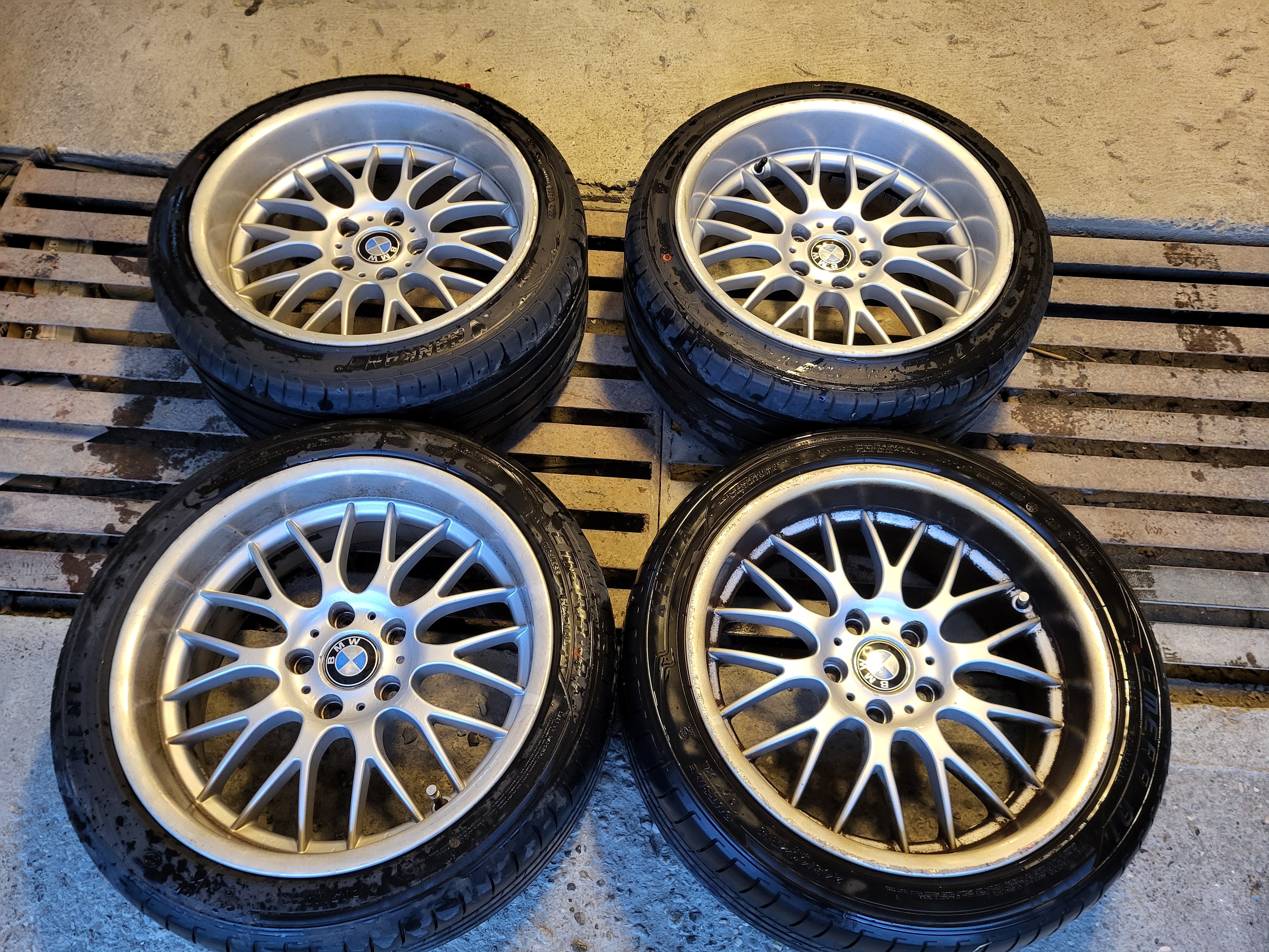

Etter at jeg kom hjem fra ferie så fikk jeg tak i ett sett av drømmehjulene mine, nemlig Rondell D58 i 18"
20250828_202334.thumb.jpg.83aaf02a743474df96cd1741db696234.jpg20250821_163337(1).thumb.jpg.2c360fe9e110a6fd9ceb8a93de804028.jpg20250823_172401.thumb.jpg.e56da3838e9c2191d1d0eff28271c2b3.jpg
Disse er ganske slitne, men de er runde! De skal glassblåses og lakkeres samt fikse skavanker.

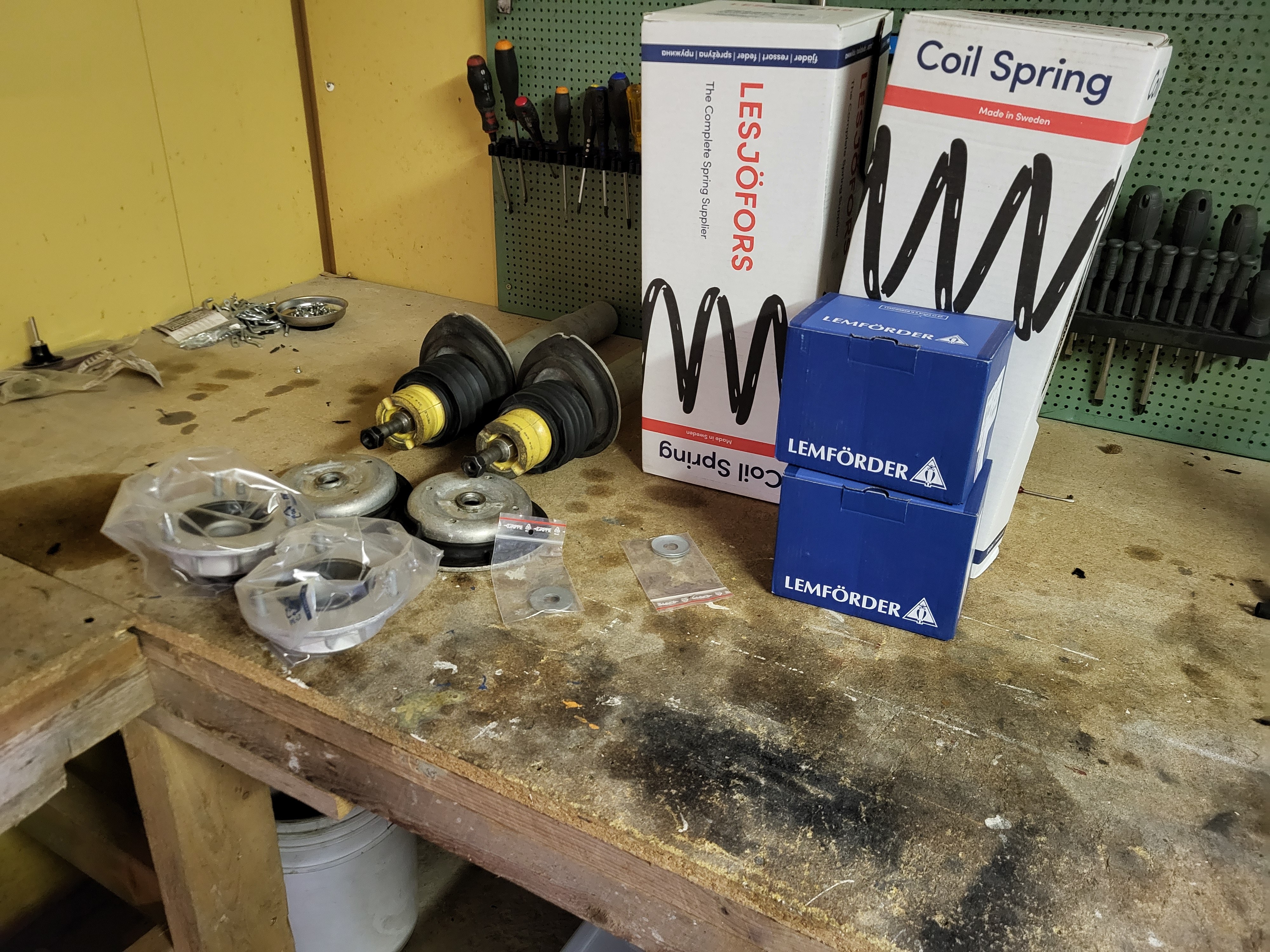

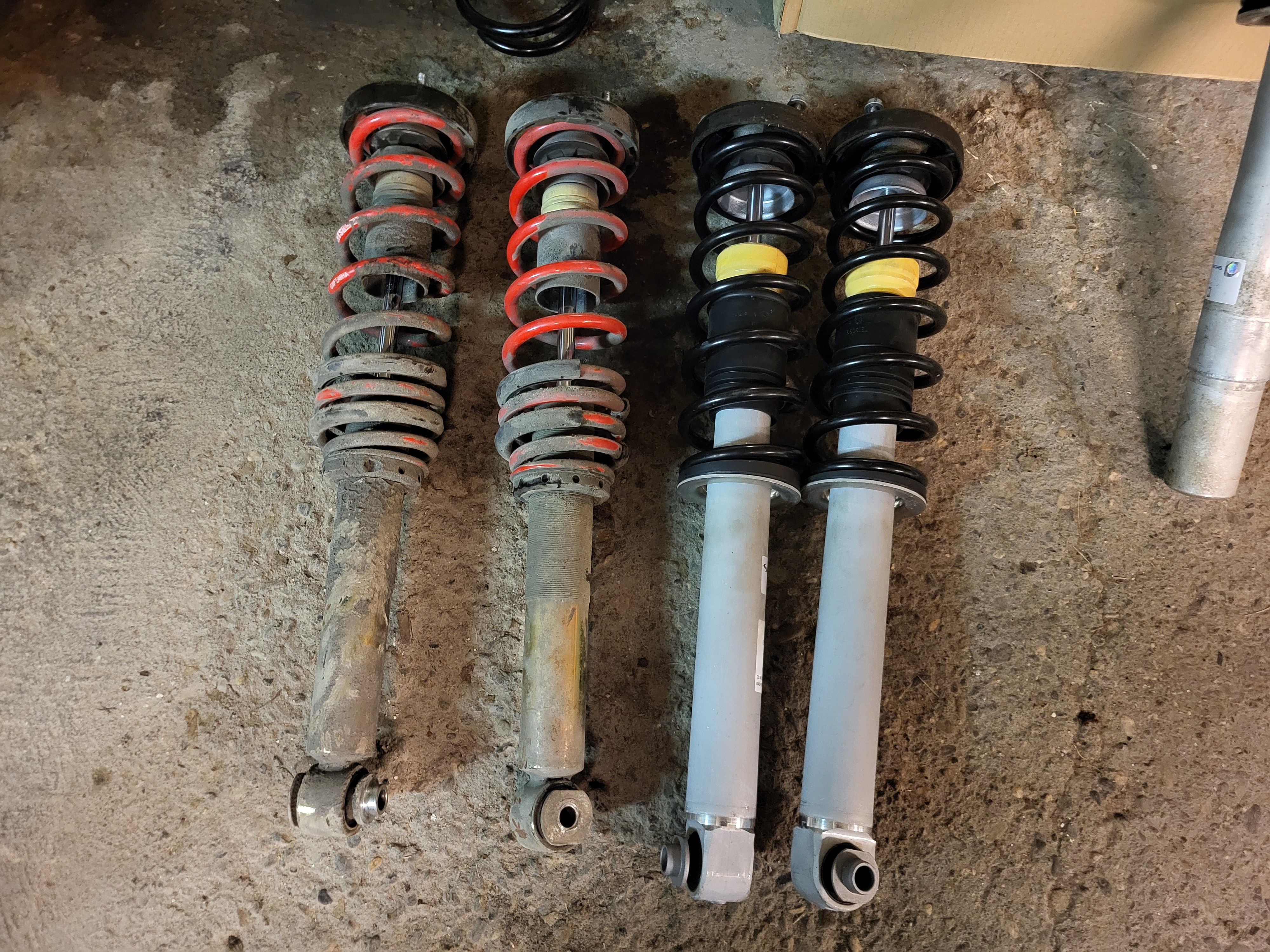

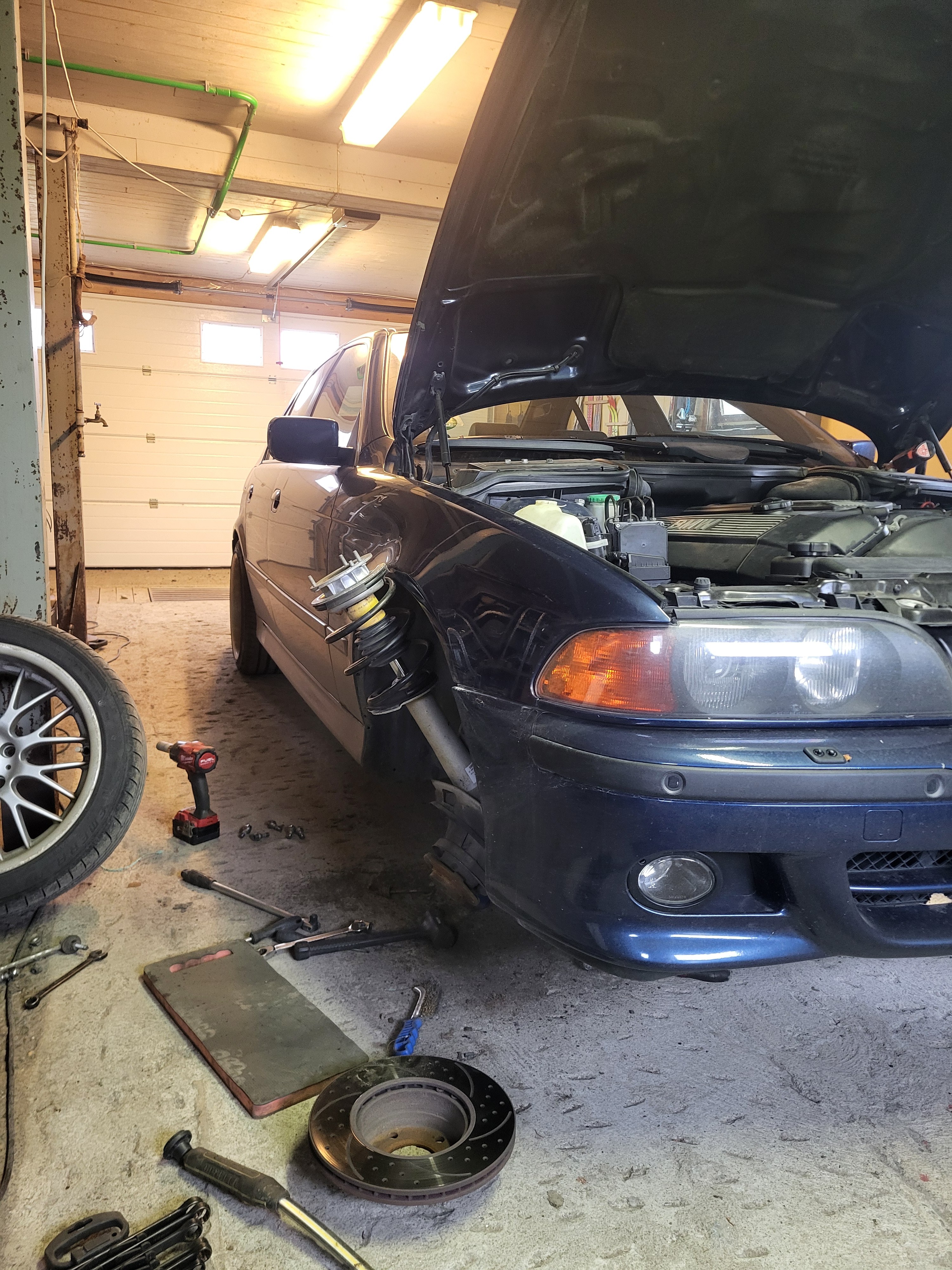

MTS coiloverene jeg hadde på bilen var relativt ok for prisen, men ryggen tålte de ikke på turen så da måtte jeg gå tilbake til msport 1 suspension.
Lesjofors fjærer, E90 xdrive fjærtårnlager for en ekstra cm lavere.
20250610_170535.thumb.jpg.8b5b624a32d6216d5e8729c4776a972c.jpg20250919_200731.thumb.jpg.155521d38fe24b4c5107efd70997722f.jpg20250920_152839.thumb.jpg.285cdc7888853eb16b22ebc6773e611e.jpg20250922_190506.thumb.jpg.7e3bfd895626baedd94abb32eb2fadec.jpg
Det er utrolig hvor komfortabel bilen har blitt igjen, hvem skulle tro? hah
Jeg er ganske fornøyd med hvordan den sitter og jeg slipper å bekymre meg over å skrape bilen på alt som finnes
