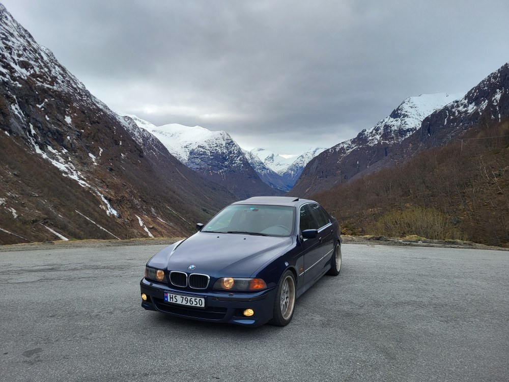

3 års eierskap med denne nå 😁
Ikke store forandringene, men tilbake til pre lci hovedlykter, litt senk, 17" style 32 vs 15" som bilen originalt kom med, og så klart et par retrofits av ekstrautstyr.
Kommer snart innlegg om Msport aero retrofit, tok veldig mye lenger tid og penger enn planlagt som alt annet 😅 Mangler å montere bakfanger og sveise eksos, så er det også ferdig.
Ikkje mange so går tilbake til prefacelift lykter på E39 😅 Blir vertfall bra når bilen ha komplett M-Sport utvendig 😎
Hehe, er ikke mange med preface lykter nå om dagen nei... Har egentlig alltid likt preface, spesielt med oransje hjørner på blå bil, men får se hva jeg ender opp med til slutt. Mye mulig jeg går tilbake til oransje på skjermene og baklyktene også

Fangere og spoiler er endlig på bilen
Før og etter
Msport areodynamic retrofit, ferdig for nå. Utenom å sveise eksos, og litt småting som å sette på hjulbuer og underdekslene. Det havnet også et par dråper vann i lyktene når jeg vasket de litt utvendig, men det fordamper etter hvert.
