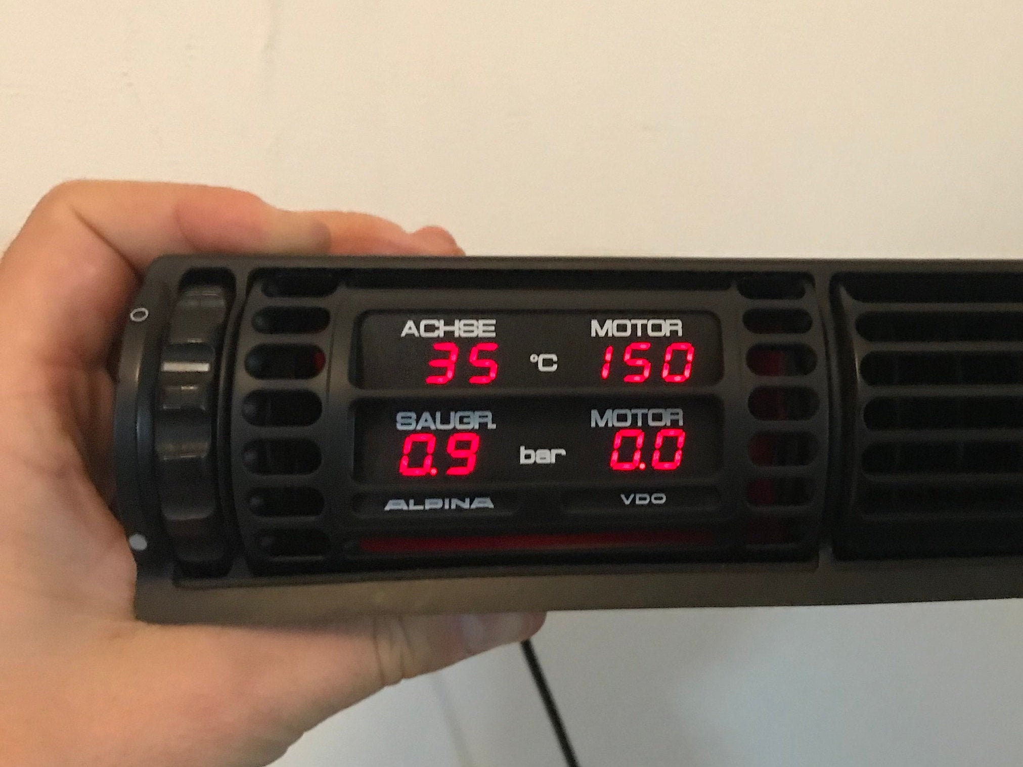

dårlig passform, men vi endra litt på tegninga og den nye blir printa ut as we speak! Tar jo sjølvsagt lang tid før ditta kjem i bilen, men greit å være føre var og ha det liggande når ein plutselig finne ut at det skal monterast🤟🏻
finst det ikke replika av alpina sitt display i ene luftdysa til e34 da ? runde målere ser jo grufult ut i en slik bil. dette fåes vell som replika til en ok pris til e30.
ALPINA OBC Replica for BMW E30 - Etsy
