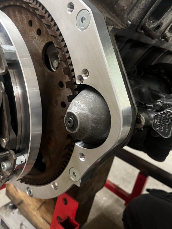

fått litt tid til bmw mellom slaga! Etter ei ringerunde her på fredag fekk eg taki en hyggelig kar med metallforduftings-verkty
Han tok jobben med å frese ut større utsparing til startmotoren. Strøkent arbeid, nytt bekjentskap og ei skikkelig redning! Va redd eg måtte sette vikelsliparen i arbeid😂
Han tok til og med gradene på berre ein time arbeid for en snau riksdaling
Resultatet blei som bildet viserIMG_6356.thumb.jpeg.98a084d34d9c75271c0ecdd64f6931e8.jpeg

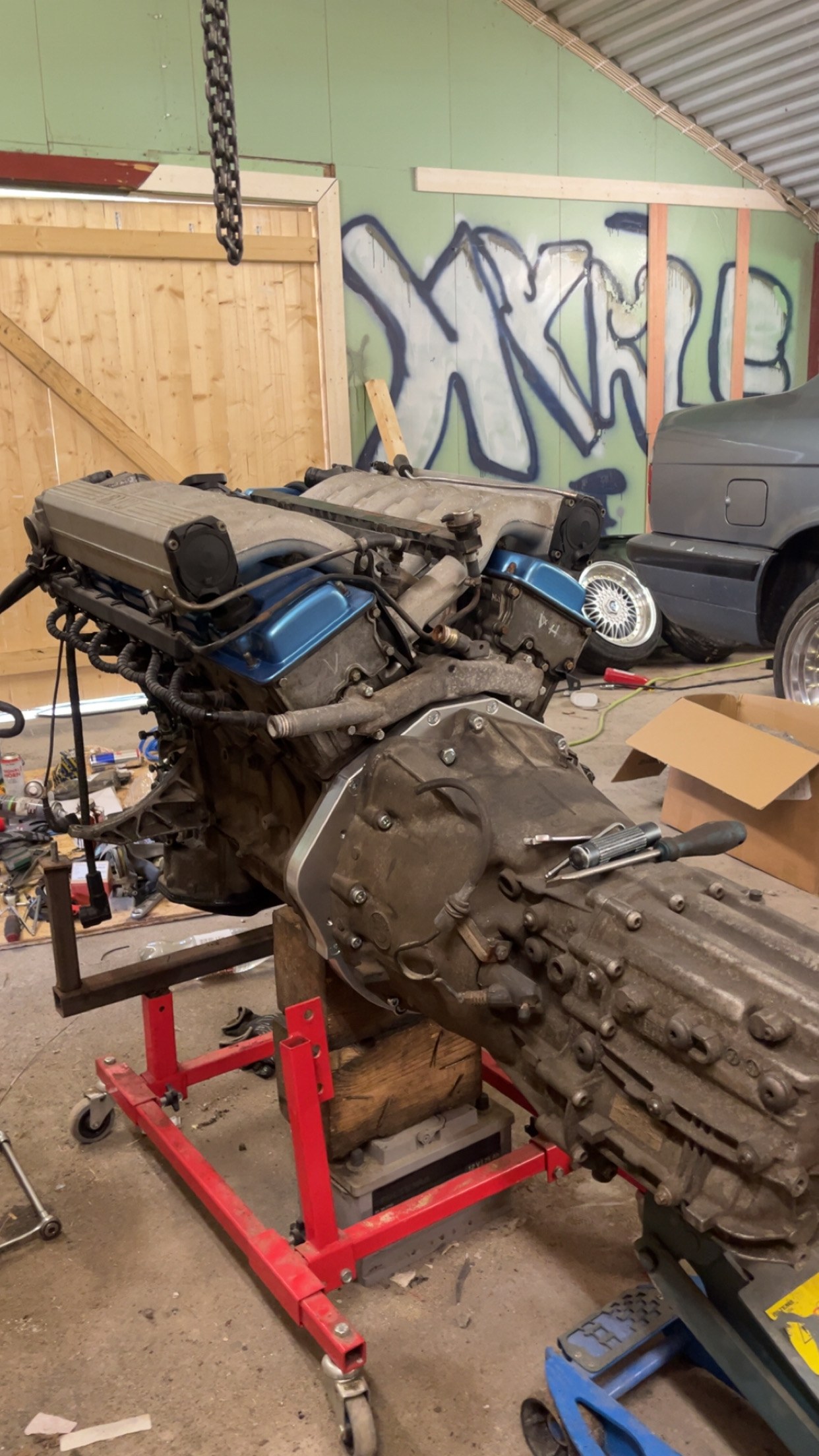

Perfekt! Neste bilde viser min maskinering. Går under kategorien «godt nok»IMG_6357.thumb.jpeg.39941799800b481414d9bfaa1c164a95.jpeg
No blir det prøvepassning next! 😄😄

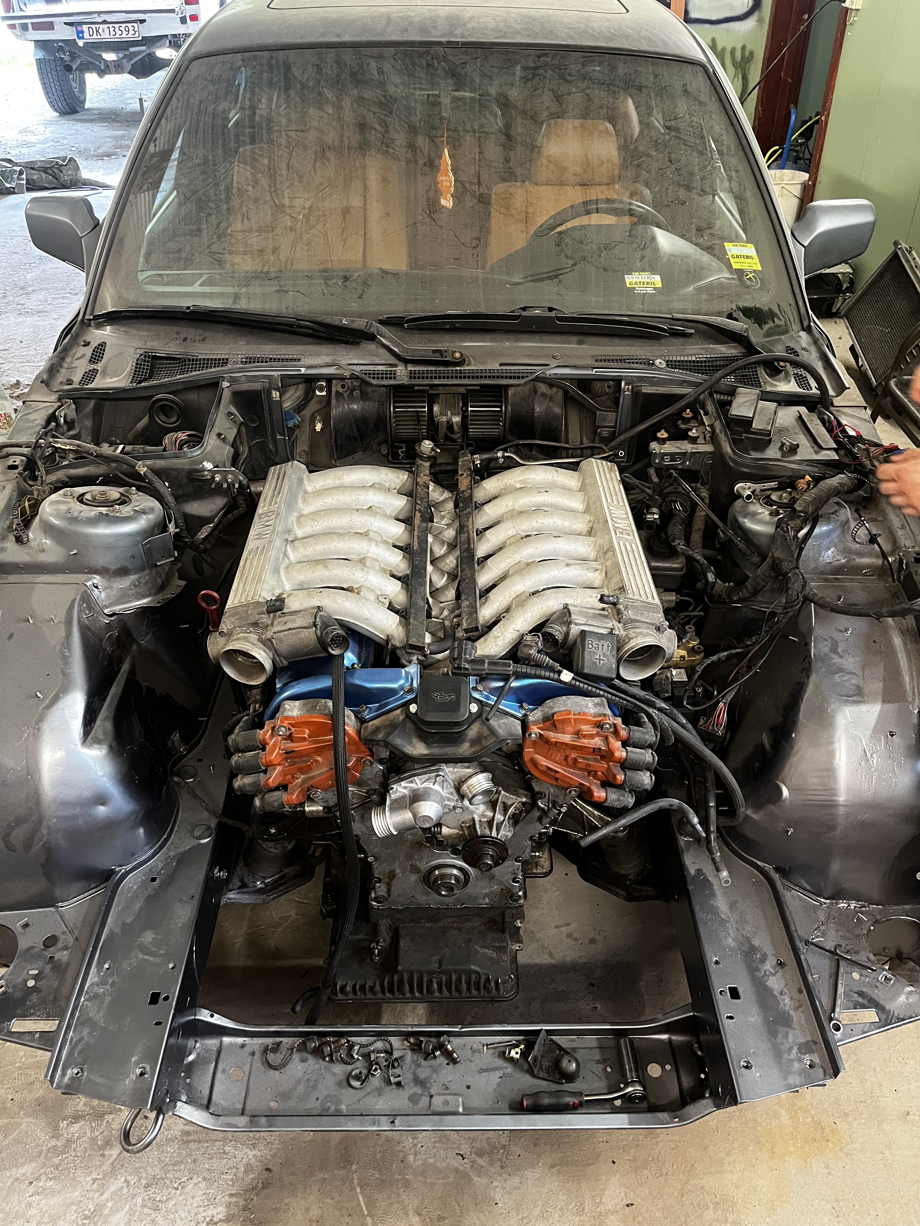

Kort lita effektiv økt idag

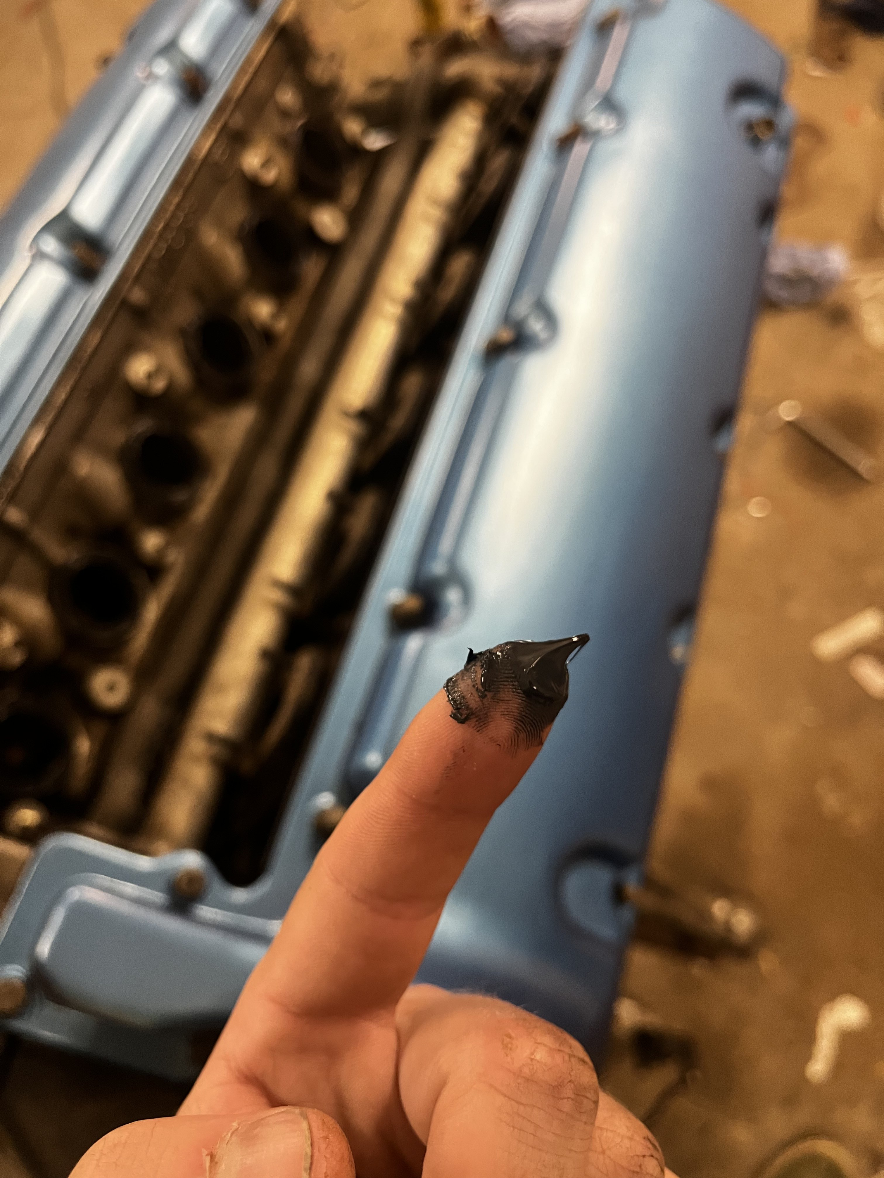

Triks frå internett: tynt lag med rtv el lignande på begge sider av innsugspakningane
Påført med presisjonsverktøy:IMG_6359.thumb.jpeg.0472cc842b7cef026fc7eee29099a46e.jpegIMG_6360.thumb.jpeg.5d5254a256703ac07429990ec3972f7e.jpegIMG_6361.thumb.jpeg.2fe2ac22508223bcfe1c330cc207ca7c.jpeg

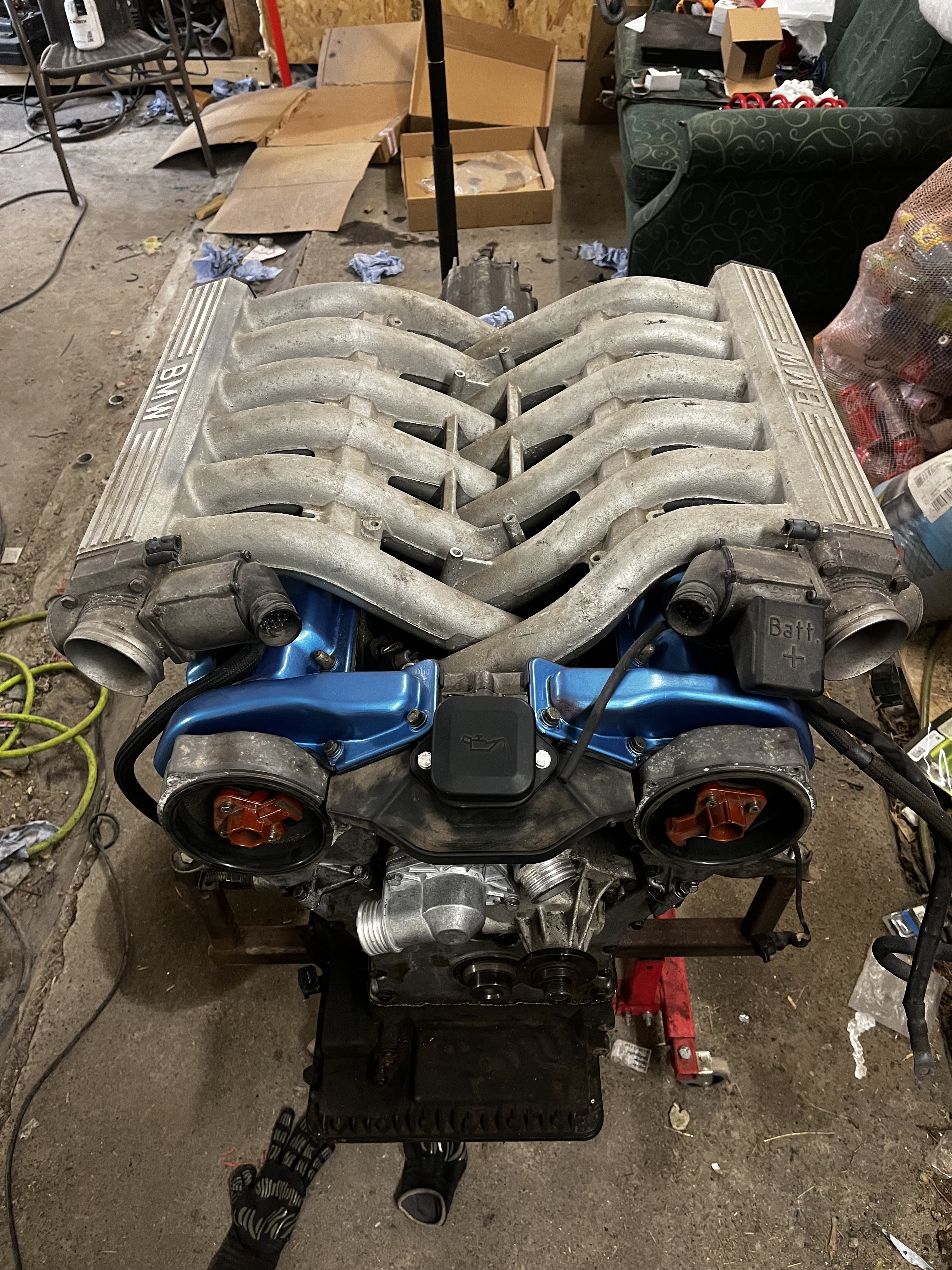

Montert på innsug. Planen var å lakke dei og få dei blanke, fine og stilige. Det får eg ta igjen..😂
Tolmodighetsprøve..

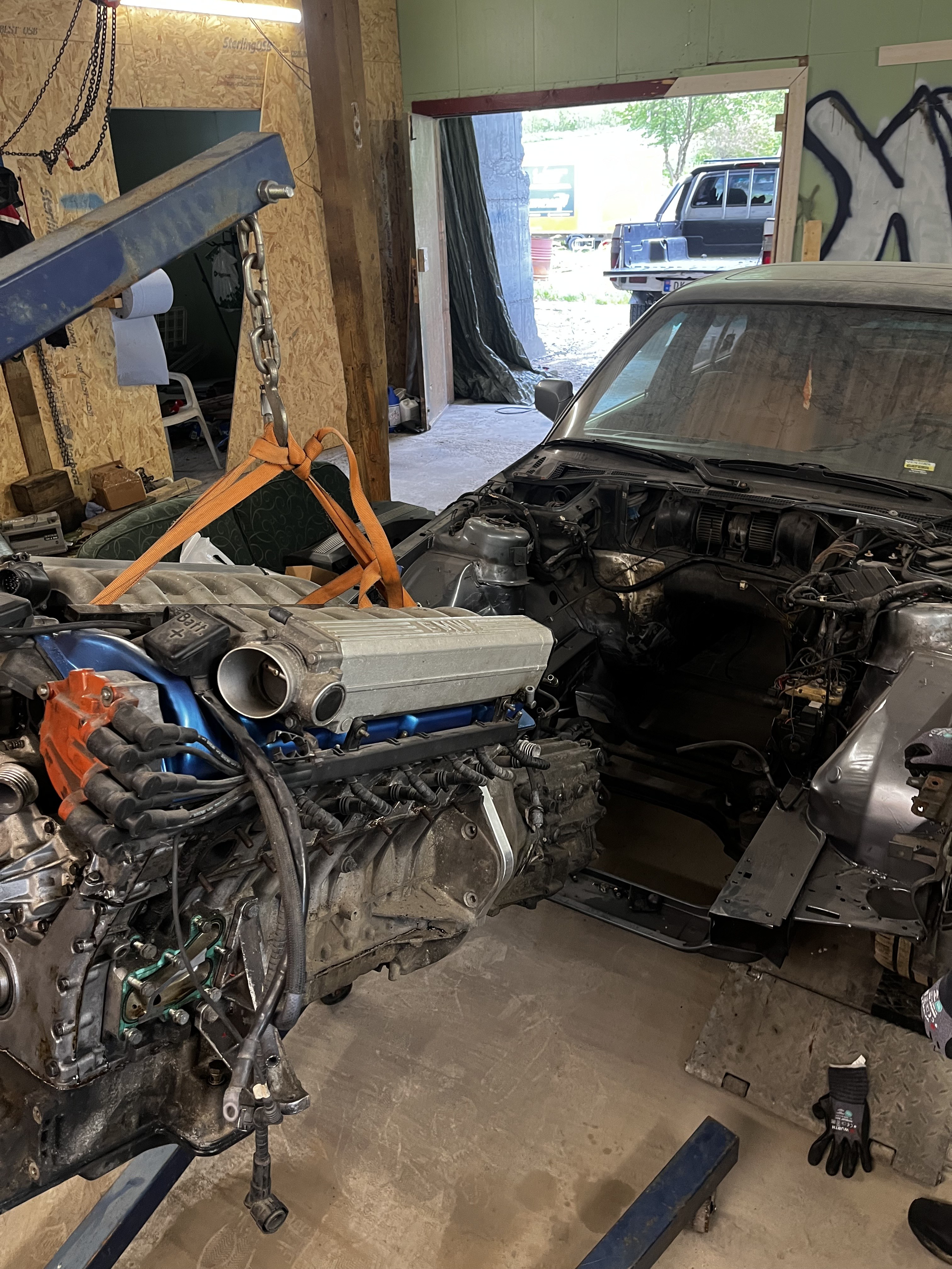

åsso med ett motordeksel på toppen berre for å sjå :))))
Endret av Mykledust
Nærma seg javnt og trutt nåke her 🙂
Men vil ikkje da kunna gi problem seinare om startar og svinghjul e opent for elementa i lengden? Vurdert å sveisa på eit lite deksel for å dekka da til littegrann? 🙂
Tanken har streifa meg ja. Har tig apperat so det kosta med lite å gjer det.
veit ikkje korleis dissa kassene mata opp original på m57, men som du ser på bilde e dar to utsparinga u underkant på flensen mot motor som også e åpne mot m73’en hvertfallIMG_6366.thumb.png.9d22556e5849a5ef43f3a55be610dbc1.png
