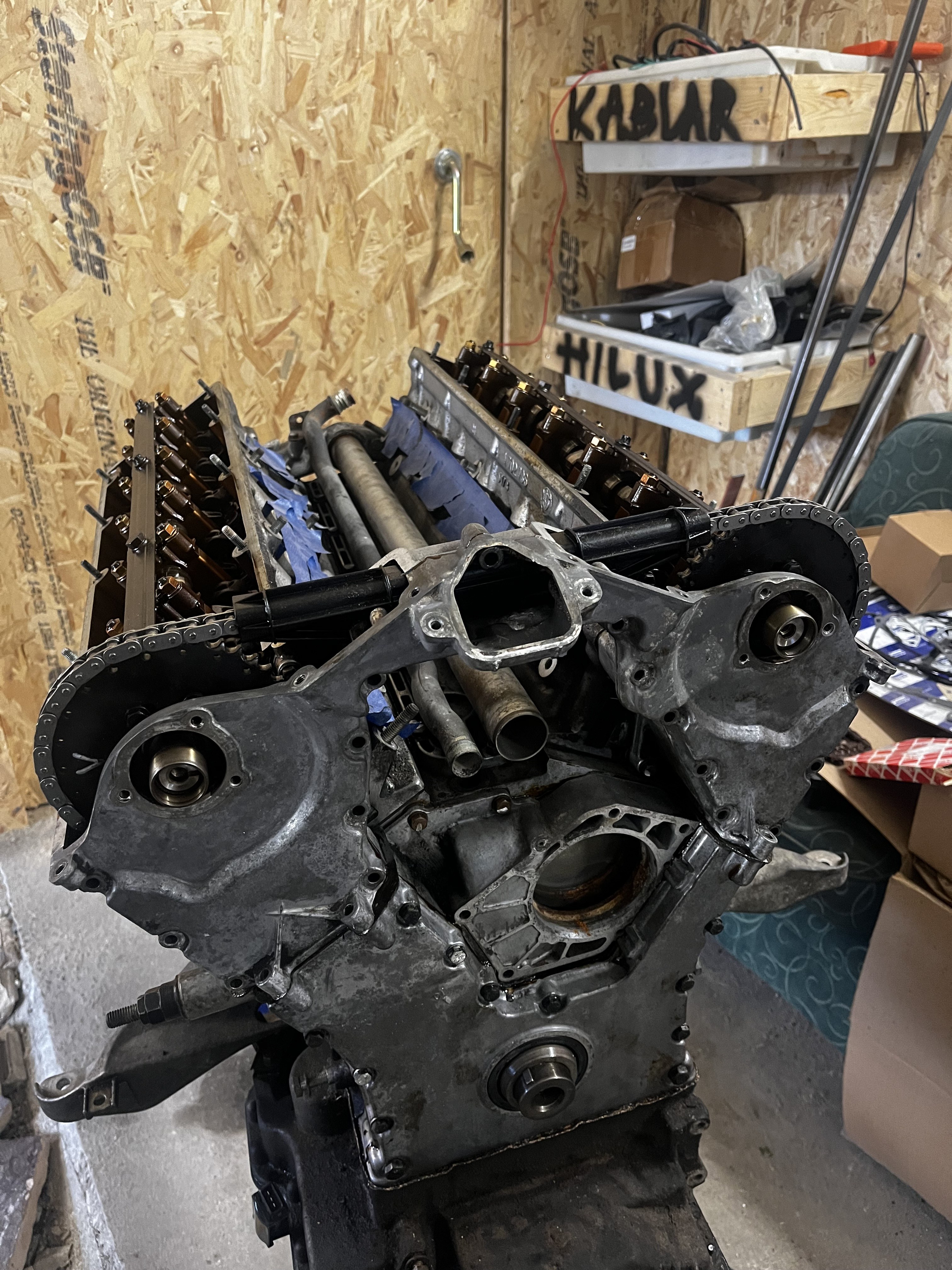

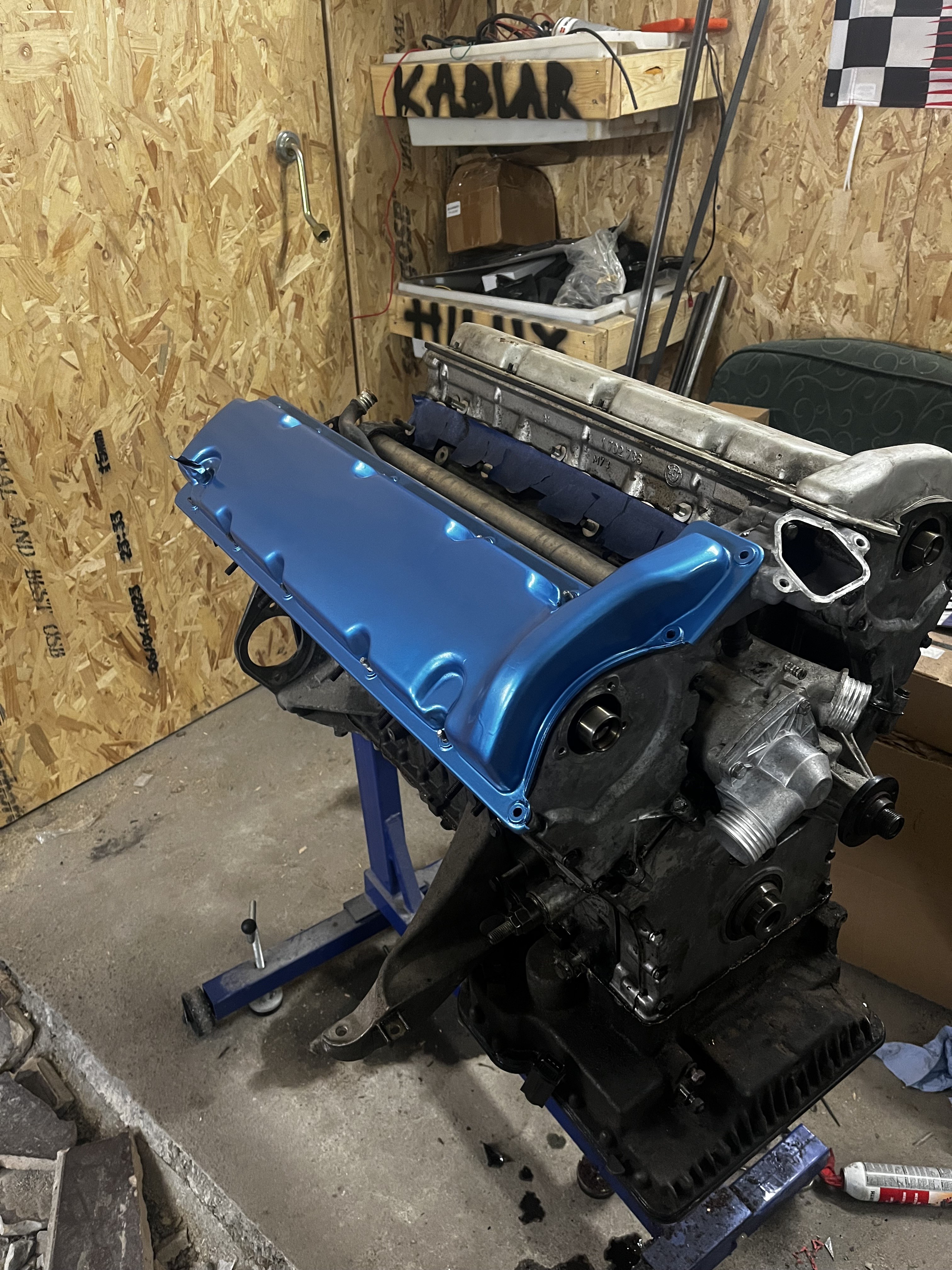

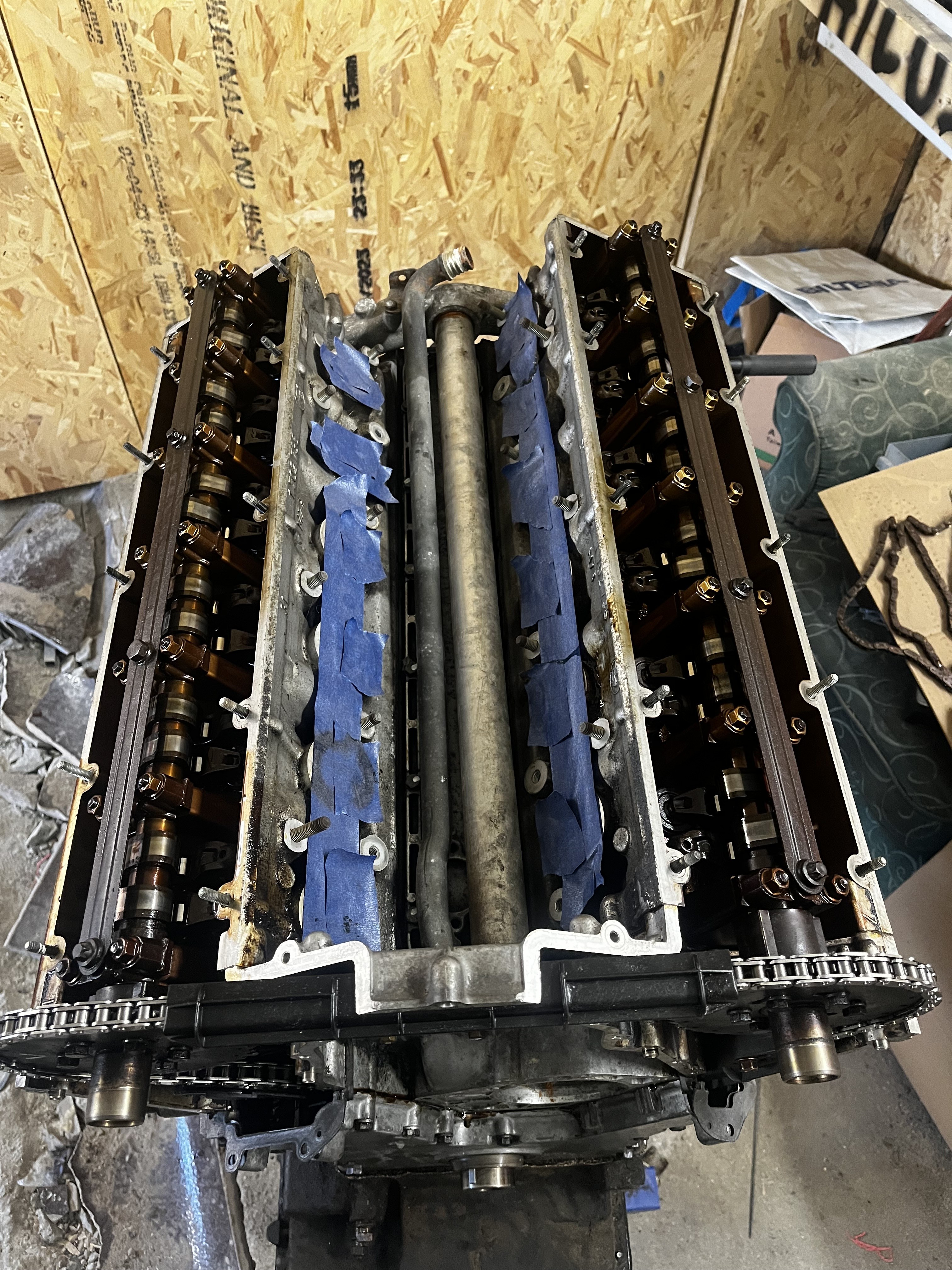

MONTERE REGISTER
kompis med 3d printer kjøyrte ut noken låseverktøy til kamaksling i hardplast. Imponert over alt en kan få til😂
kjede montert. Motor i Tdc
Alt på plass, so far so good! 6mm slækk på kjeden.

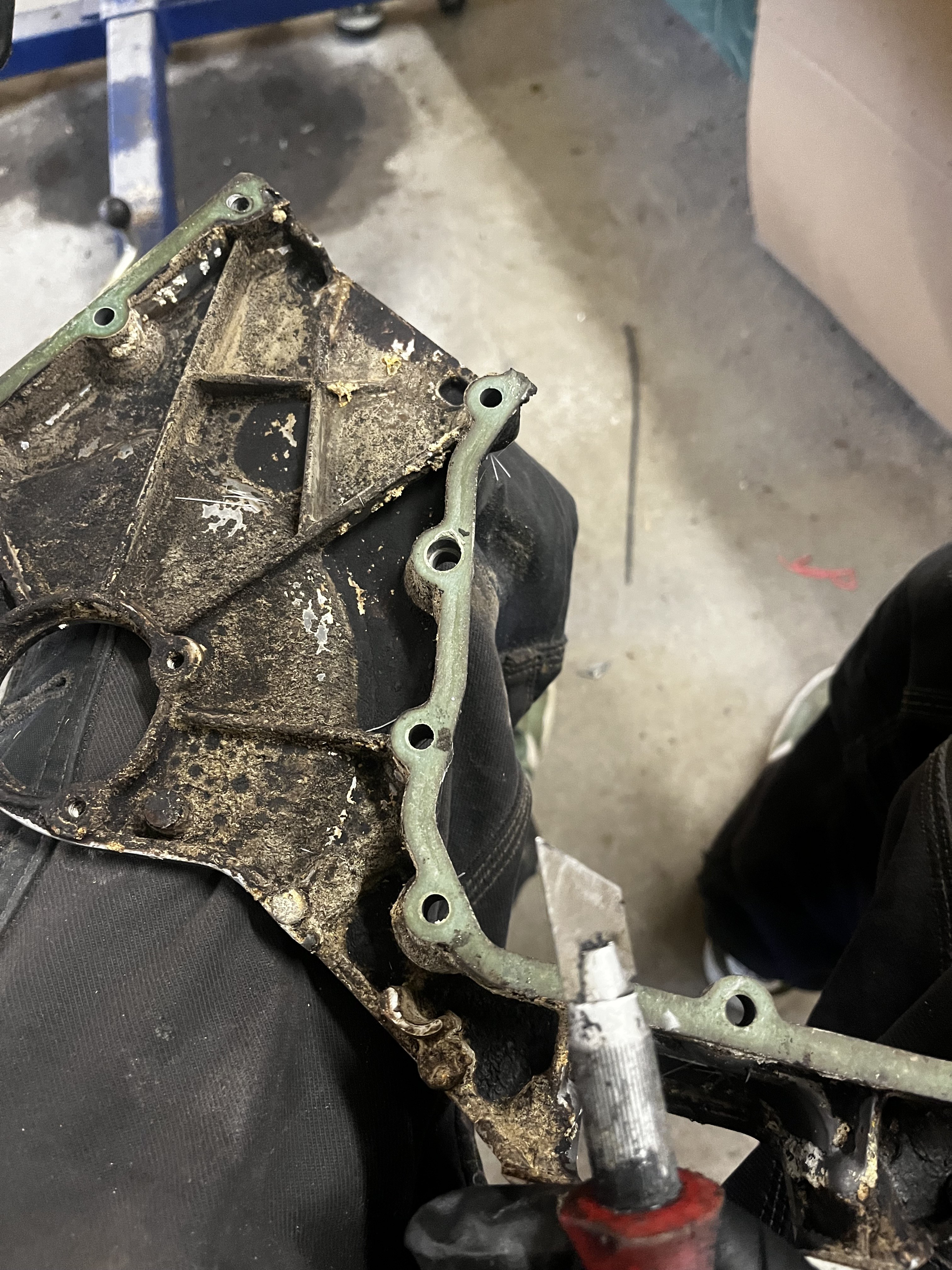

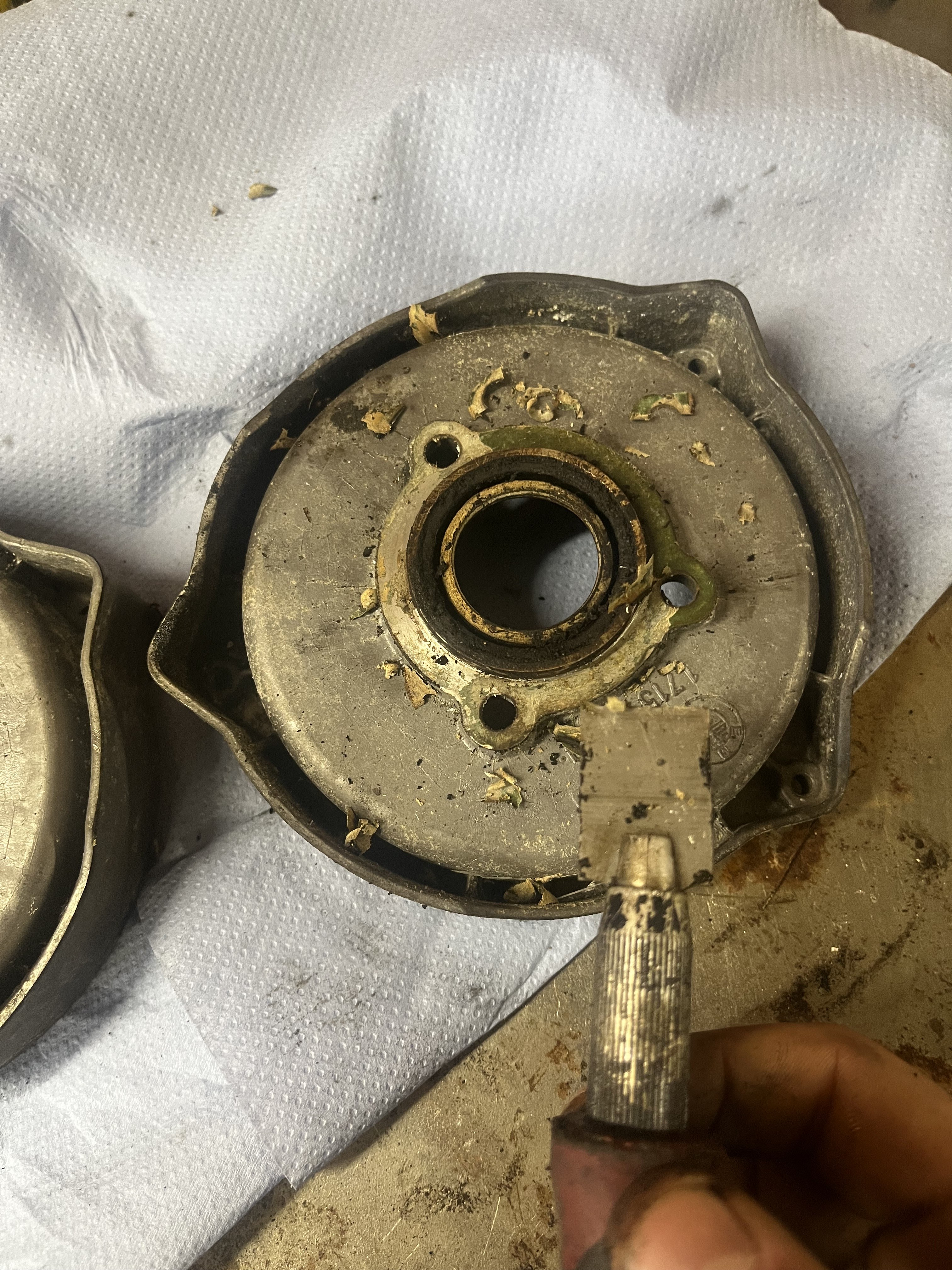

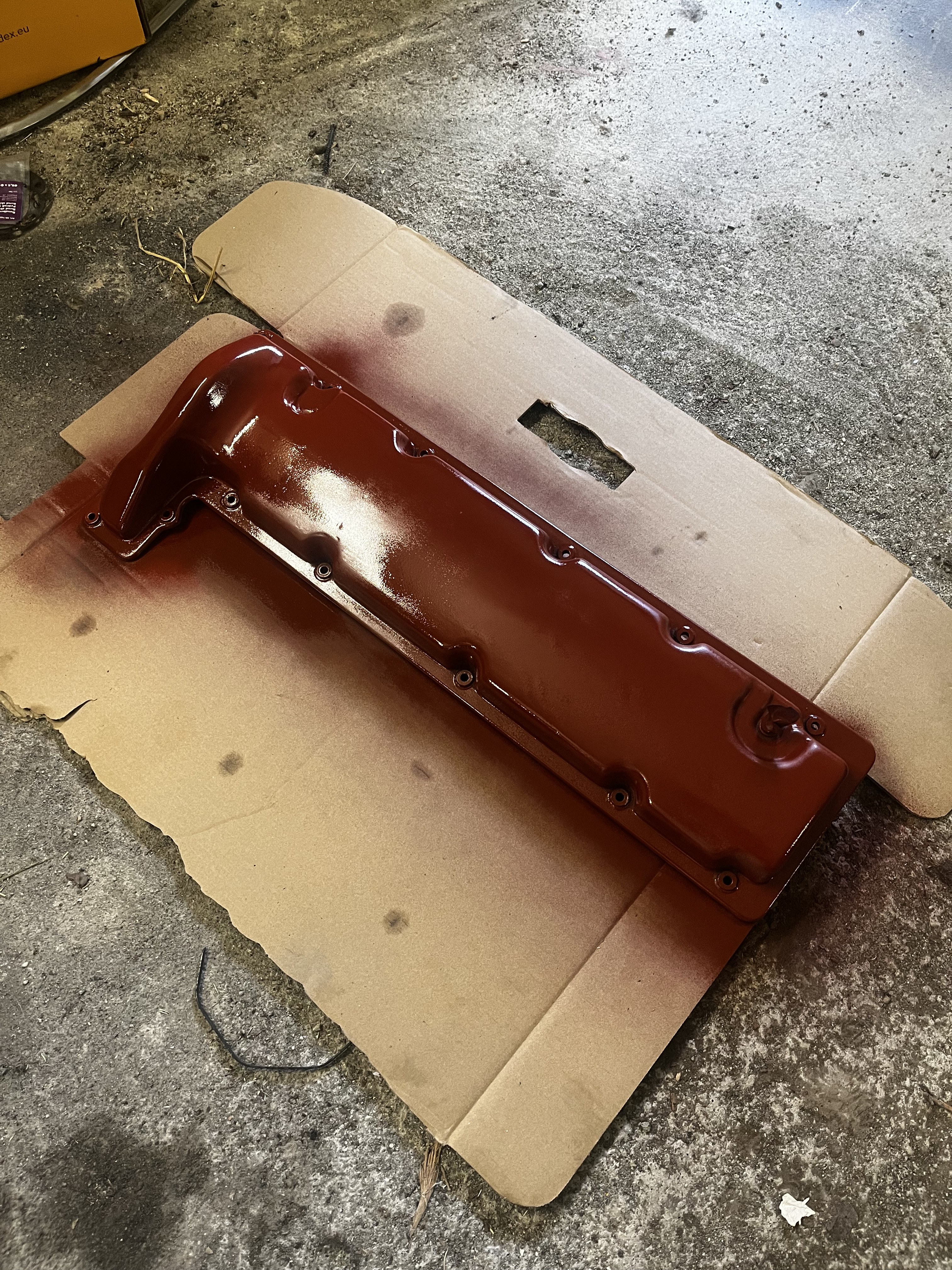

Skrape pakning på deksel, bytte simmeringen også
skrekken kom under montering av nedre deksel! Særs dårlig original festemateriell. (12nm på momentnøklen)
Heldigvis er ein føre var og har kjøpt inn bøttevis av m6 boltar til akkurat slike situasjonar!

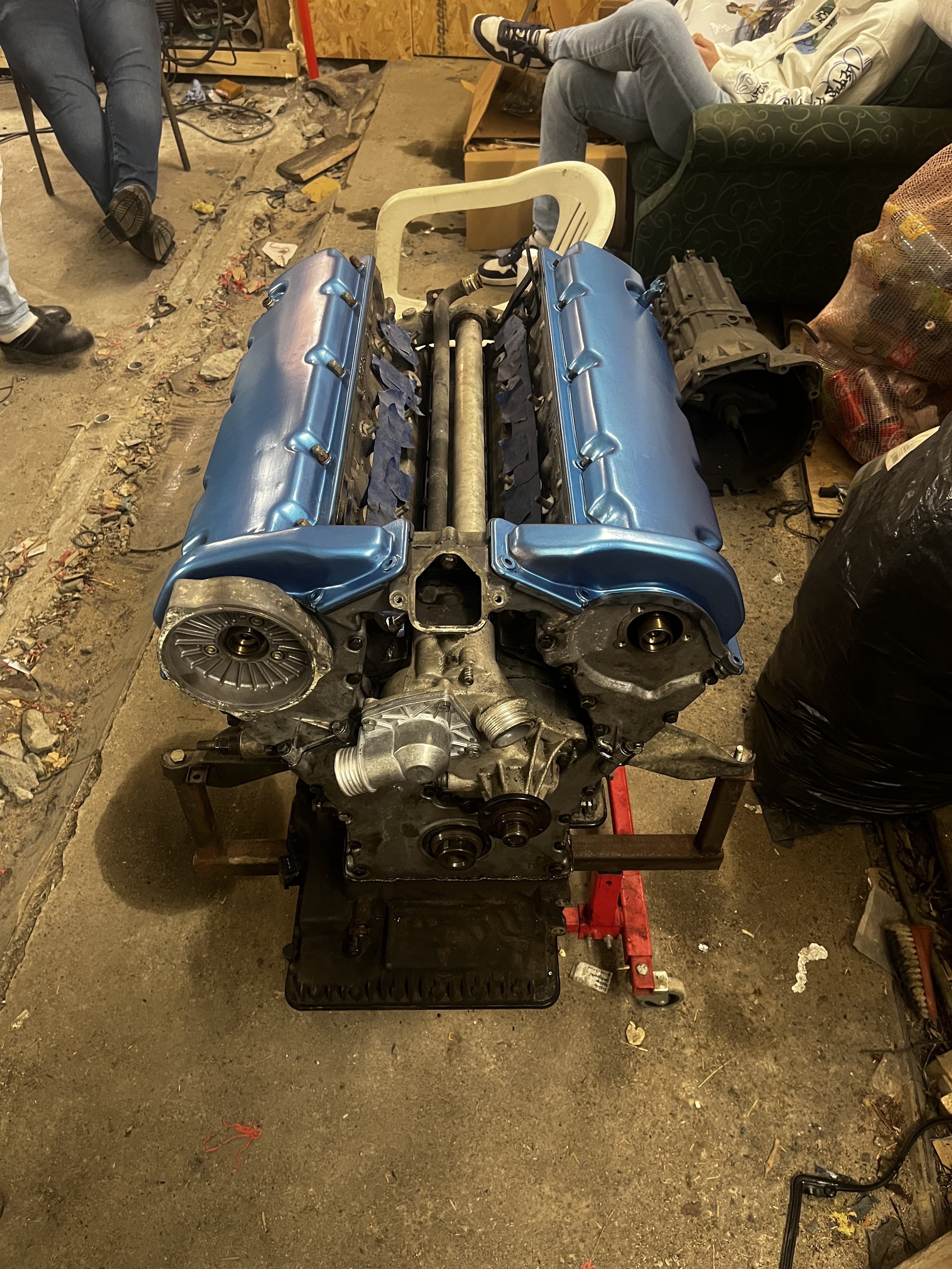

Nærma seg tid for hermetisk lukking av register og begynne å leve etter «out of sight, out of mind»
Definitivt jobben eg grua meg mest til, men motor tørna som en draum og eg kan ikkje anna å sei en her e alt som det skal være

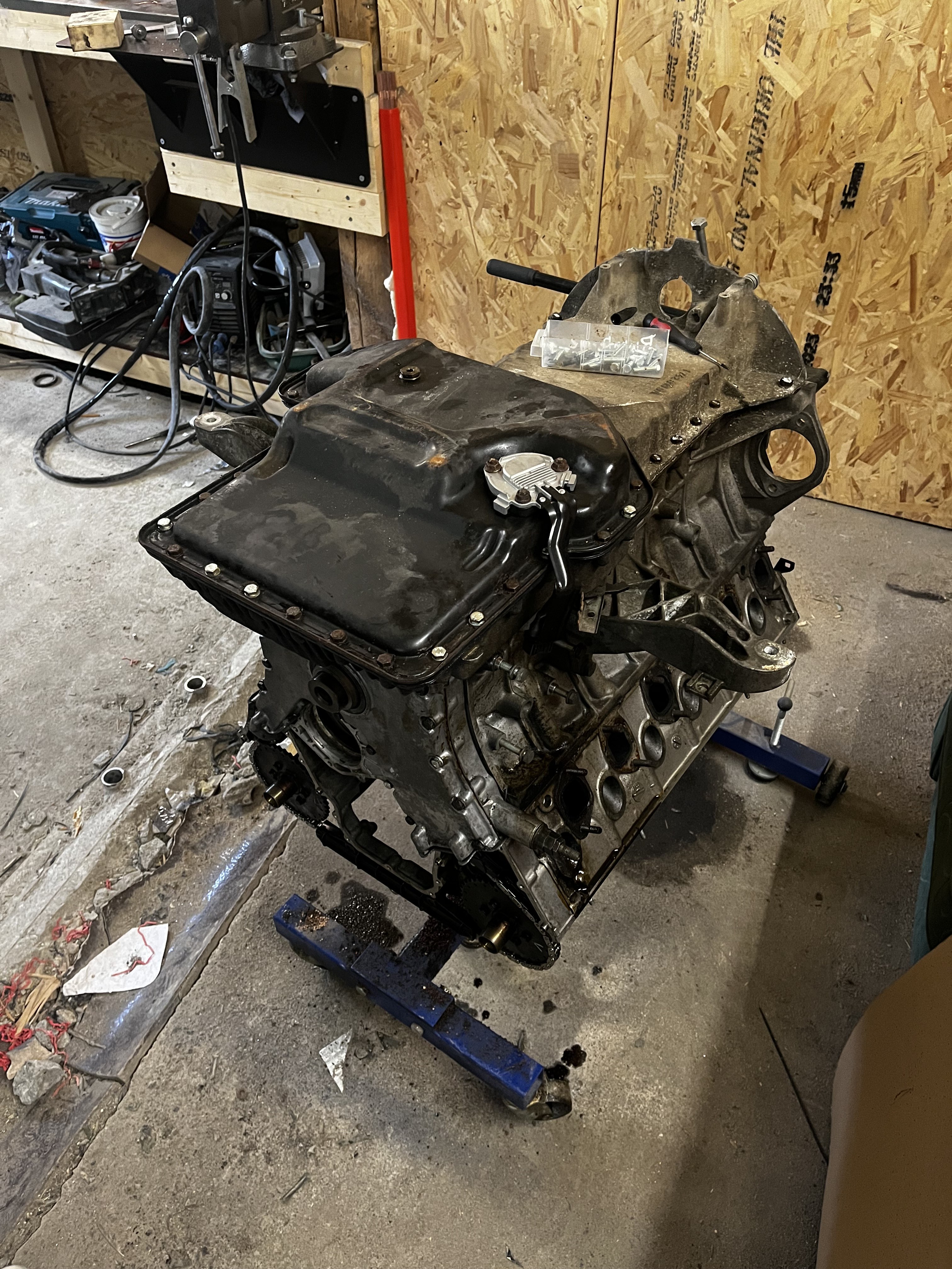

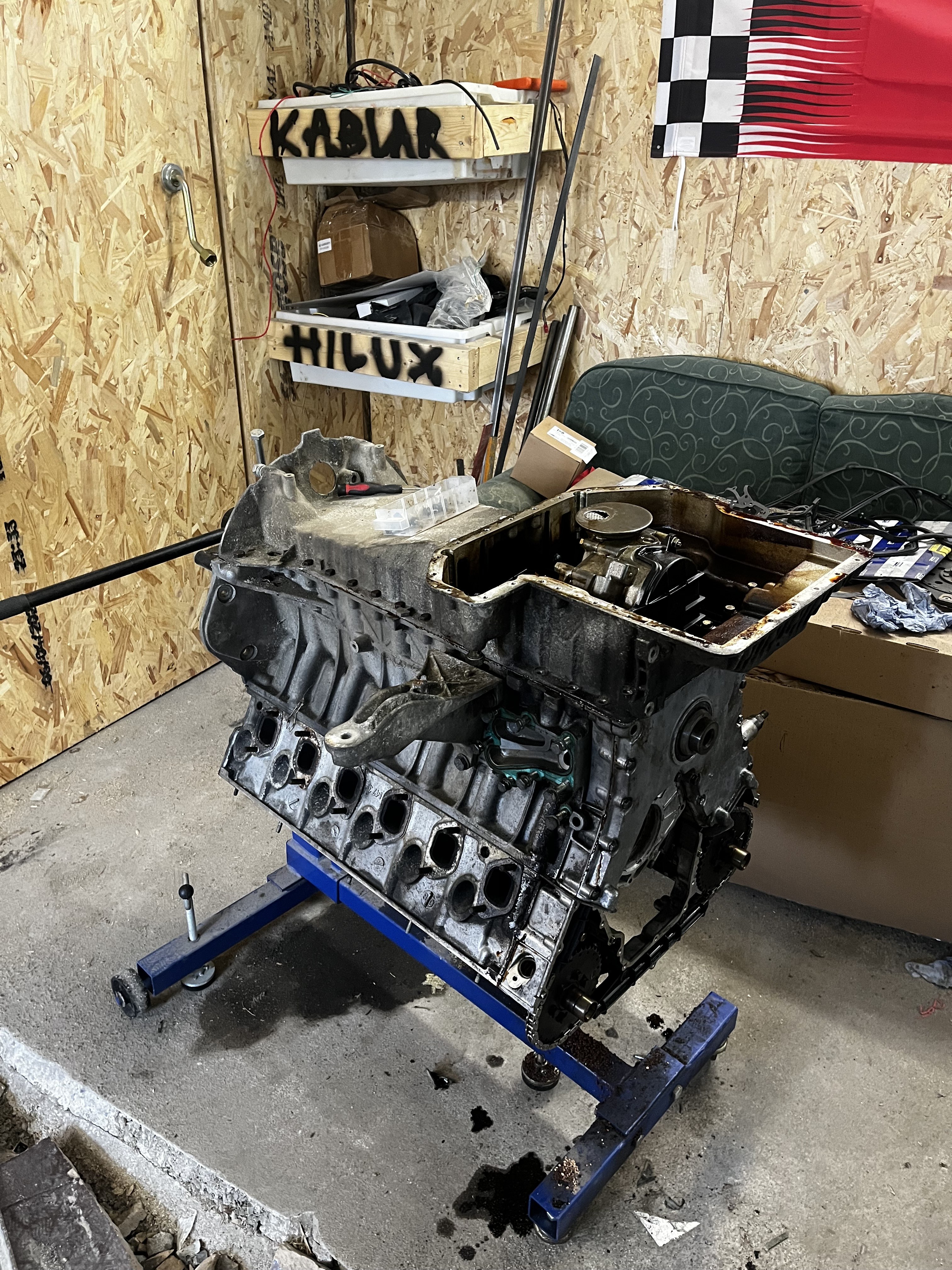

idag blei bunnpanne montert etter dobbeltdobbeltsjekk av stramminga og mutter på oljepumpe!

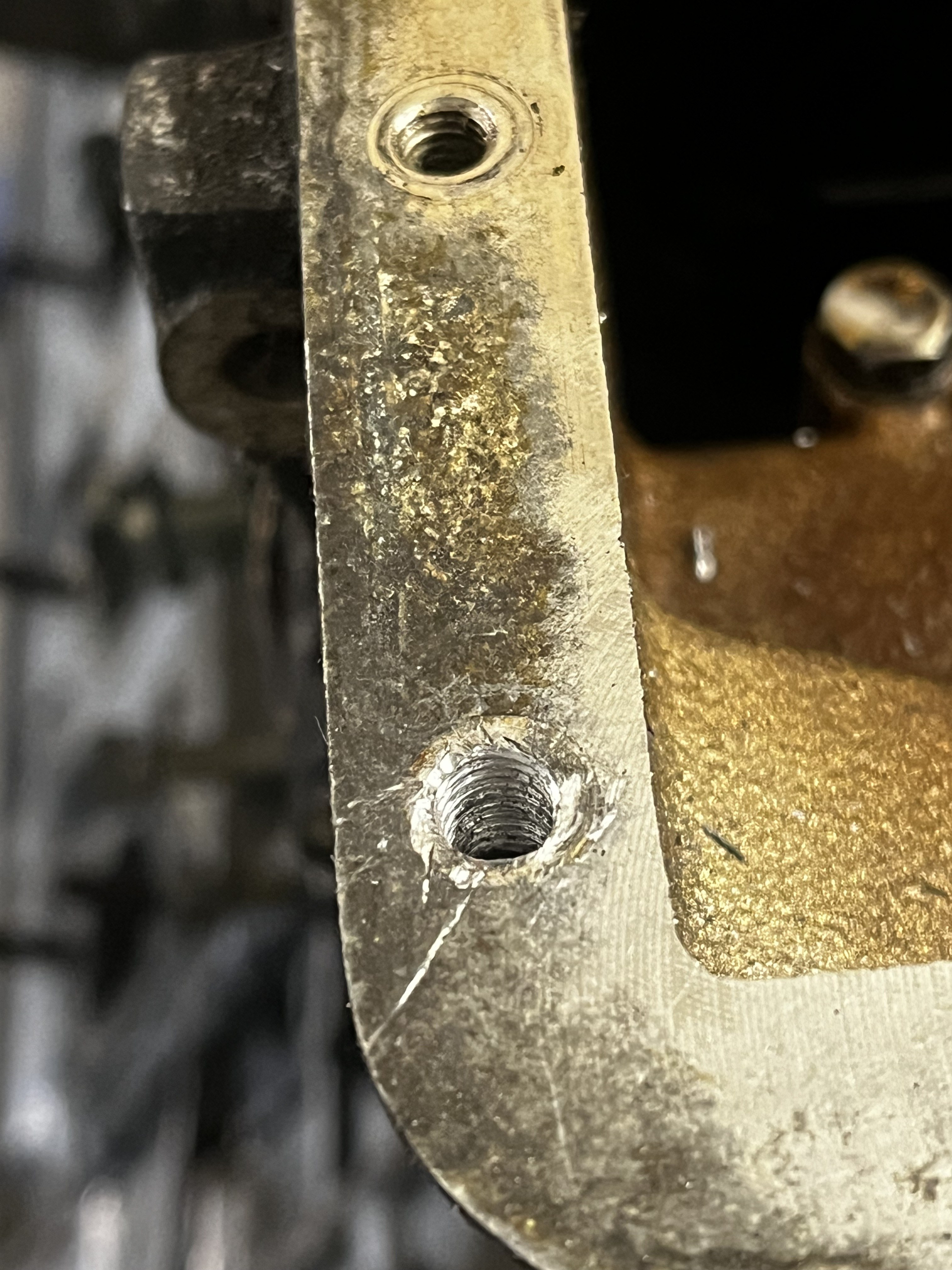

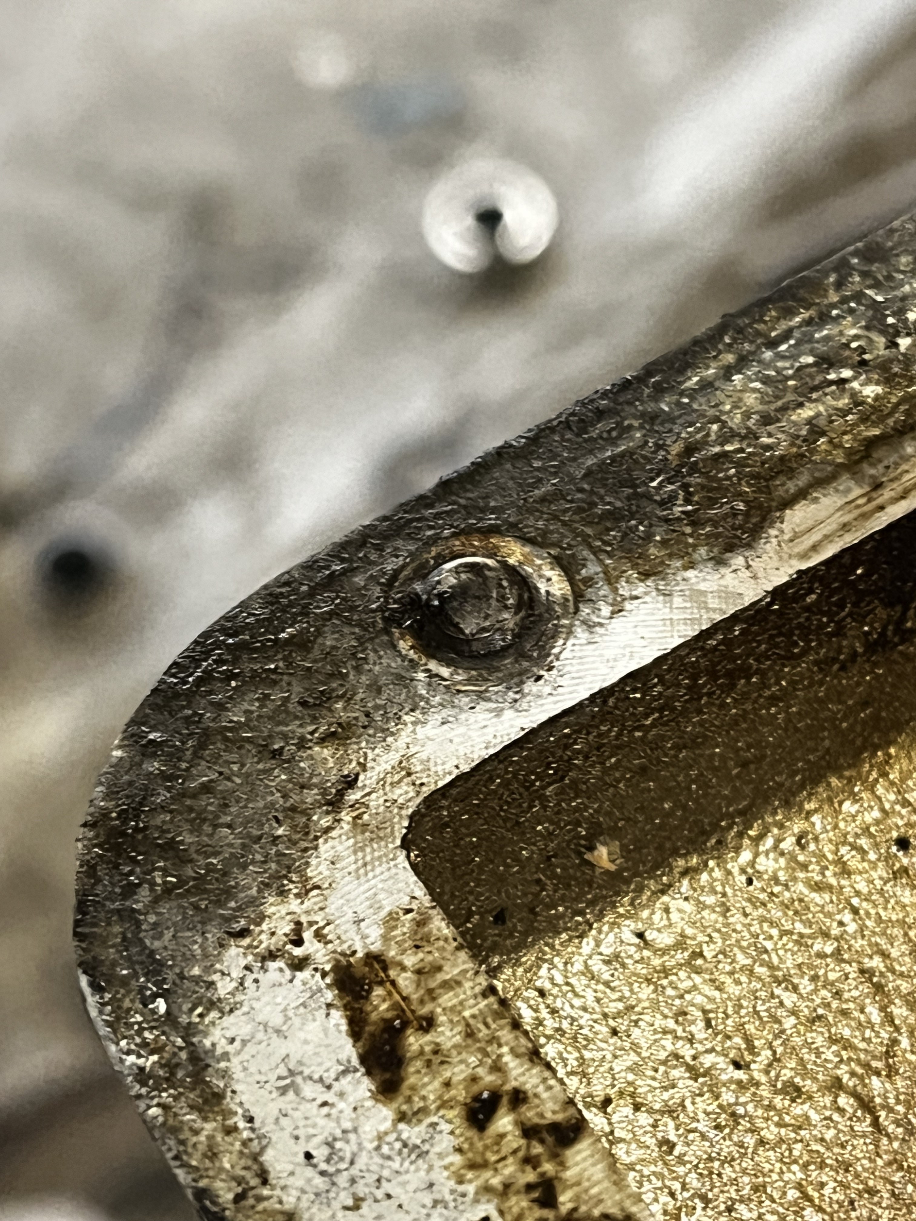

Ditta visste eg om, men truleg gløymt med vilje…IMG_6286.thumb.jpeg.44735d3990296930f47786cf60e1957b.jpeg
Lita økt med den trådlause borremaskina og ein gjengetapp:IMG_6287.thumb.jpeg.15a5b53b448ae2ee9aa6045f4e575bf5.jpeg

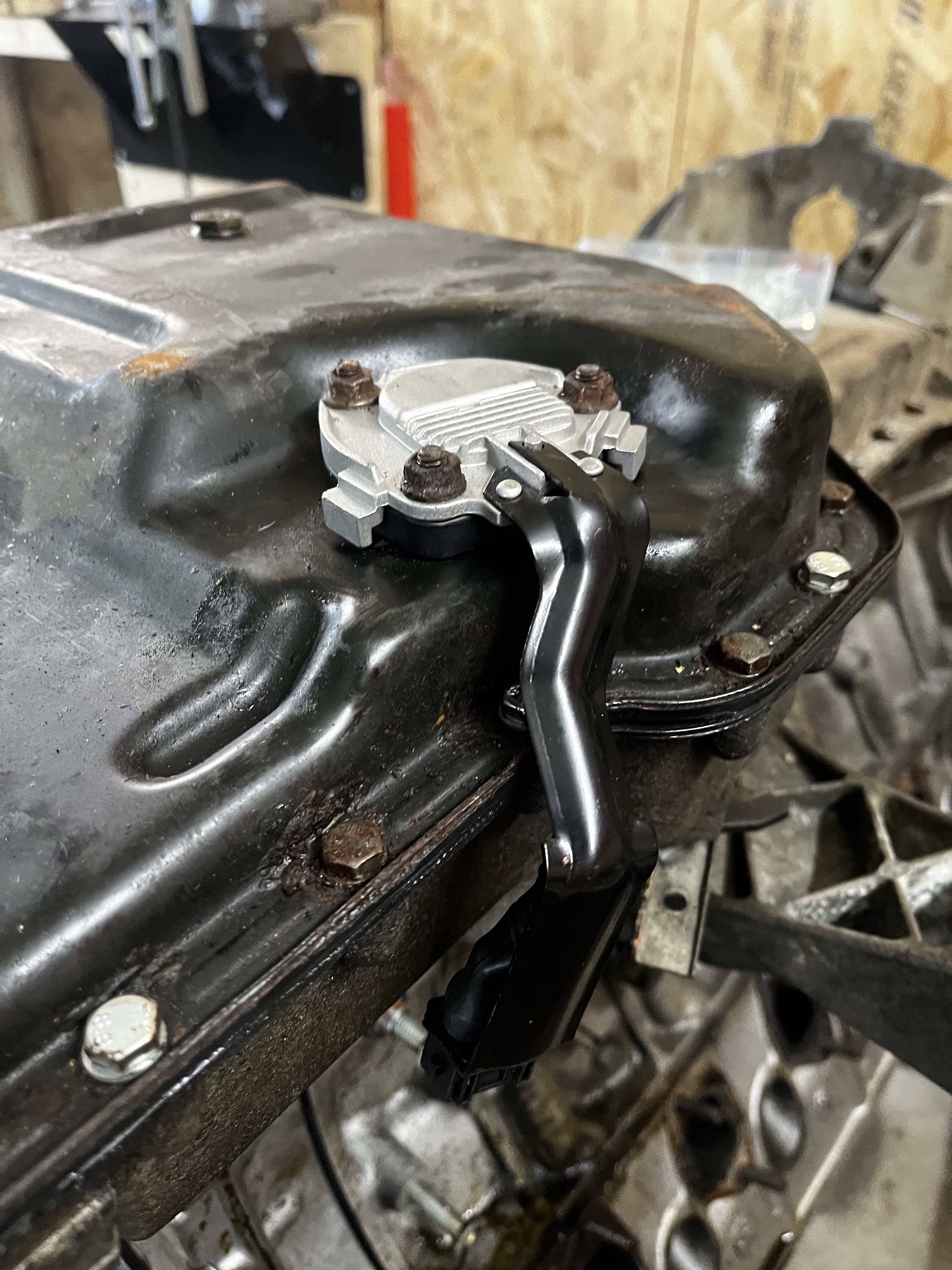

So var det bunn-bunnpanna sin tur
oooog montert med ny Oljenivåsensor
Det nærma seg bil!
Går so det grine no kara!

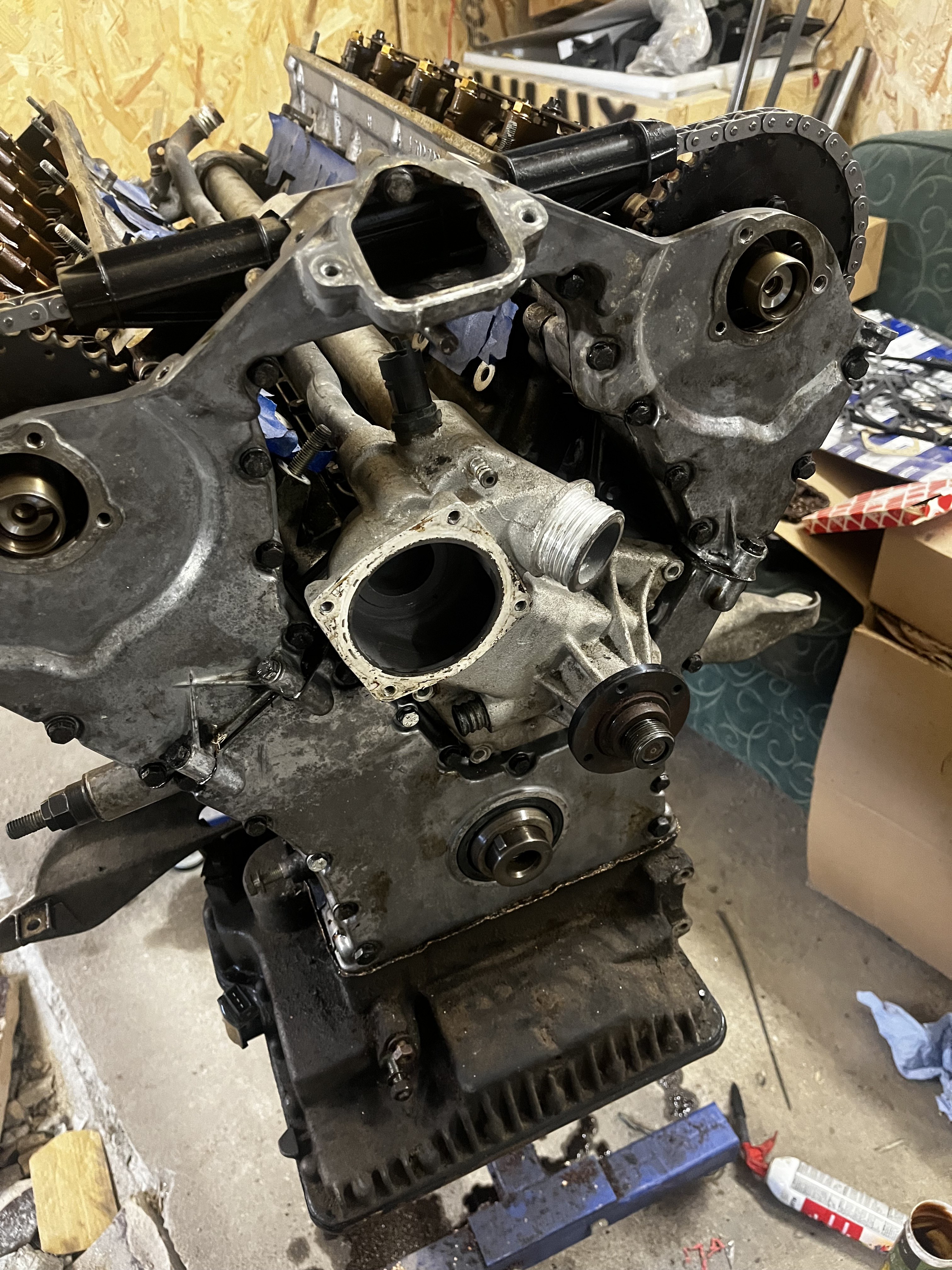

Idag e vassrør komt på plass
har skrapa endå meeir pakningIMG_6294.thumb.jpeg.55b3d472edc9b3567f15f56d427f45b0.jpeg
montert nok ett deksel! IMG_6295.thumb.jpeg.4451d965fa0b1f043202744e2a75e760.jpeg
Her gikk jo paknigane i vinkel og alle himmelretninga! Totalt 5 pakninga kun på det dekselet der!!
Vasspumpe på plass!

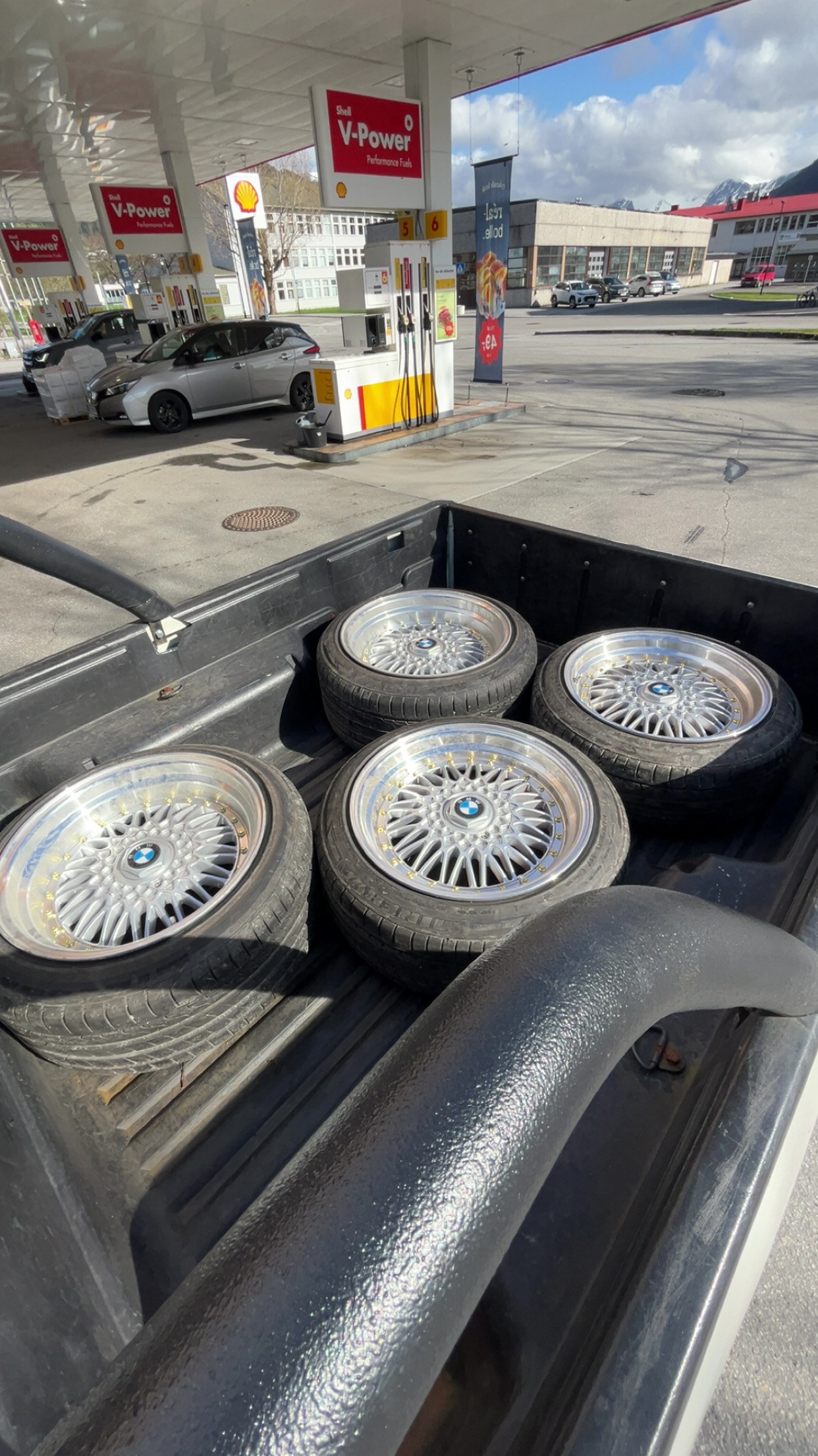

Kjøpte noke felga idag
Tok ikkje bilde, men prøvde dei på bil. Må nok ei runde på biltema og skaffe meg noke mm med spacer. Var neeesten perfekt då🤩 Forøvrig 8,5 og 10 breie.

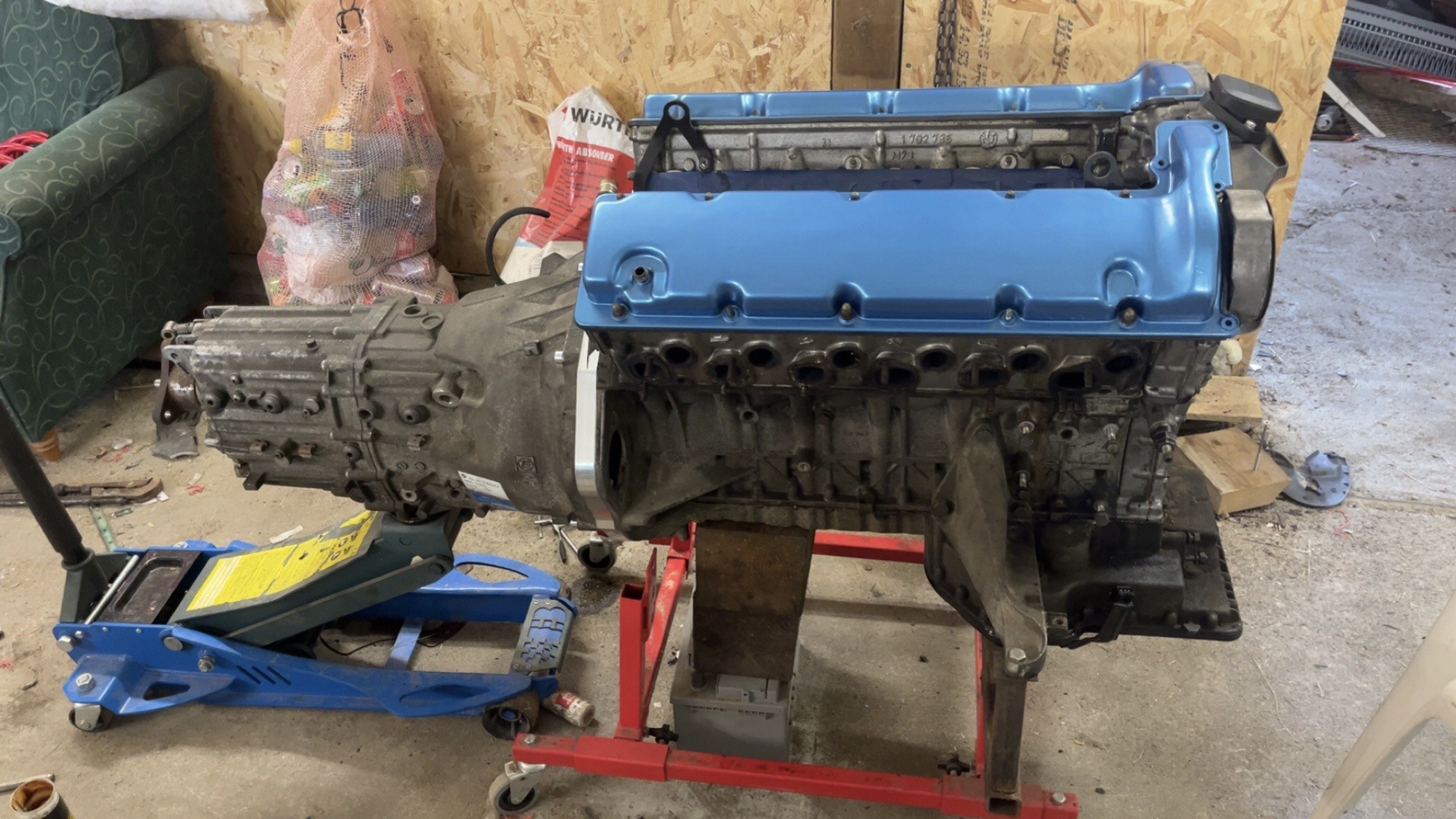

Fekk testa litt med svinghjul og girkasse osv. Meir om dette seinare
Motivasjon e der endå so prøve å danse litt meir enn en drikke imåra so kan det hende det står en heil motor på fòrbrettet før påska e slutt😂

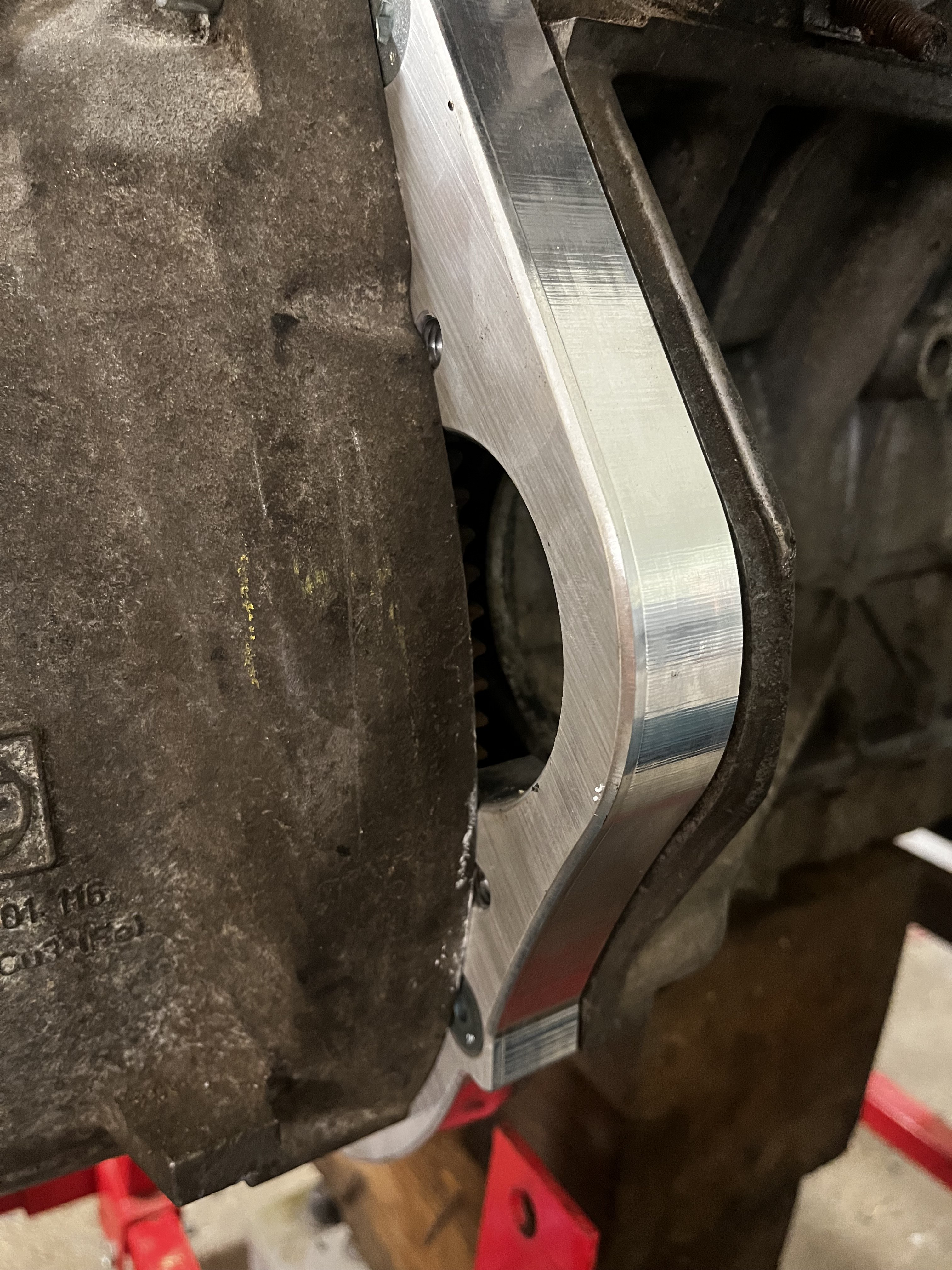

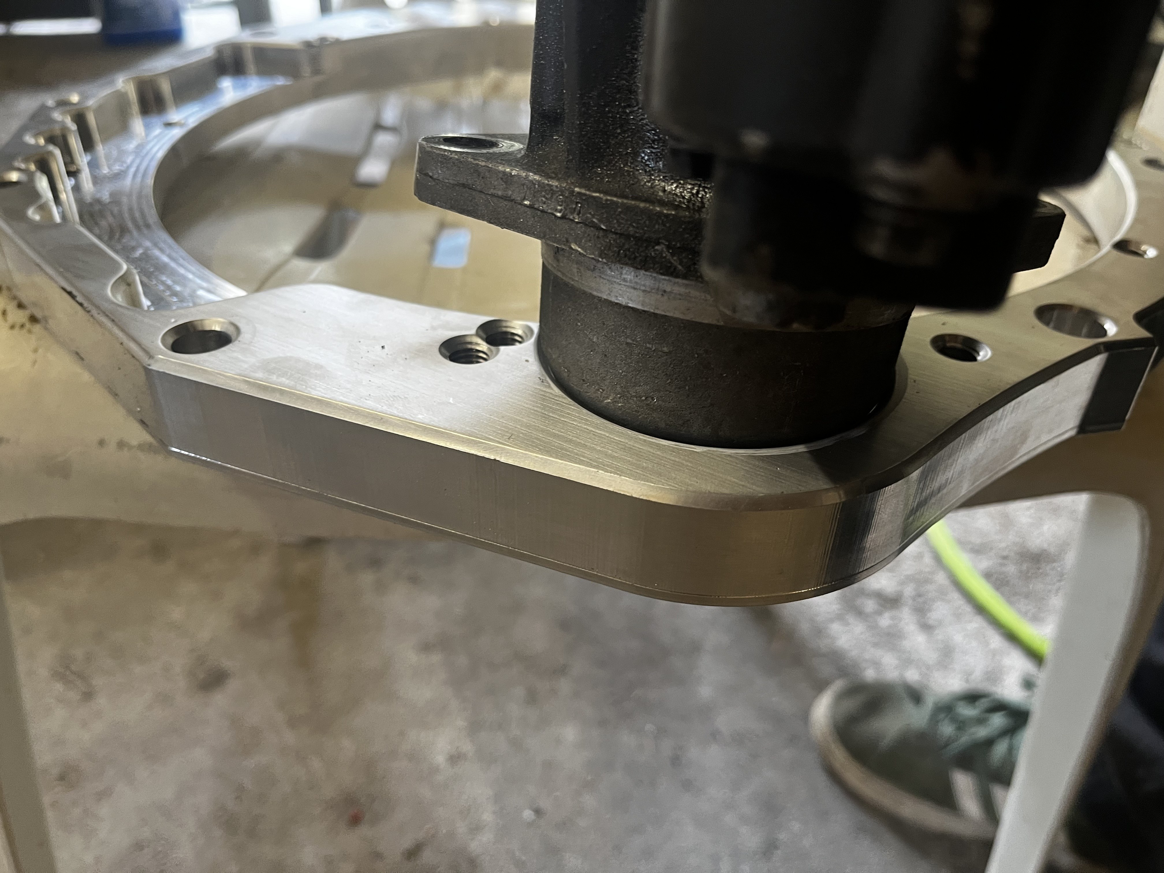

Noken som har hatt samme utfordring med adapter frå PMC?
berre å sette vinkelsliparen på girkassa?IMG_6327.thumb.jpeg.d5830ddbc29c5a3d13328f76561b8a4e.jpeg

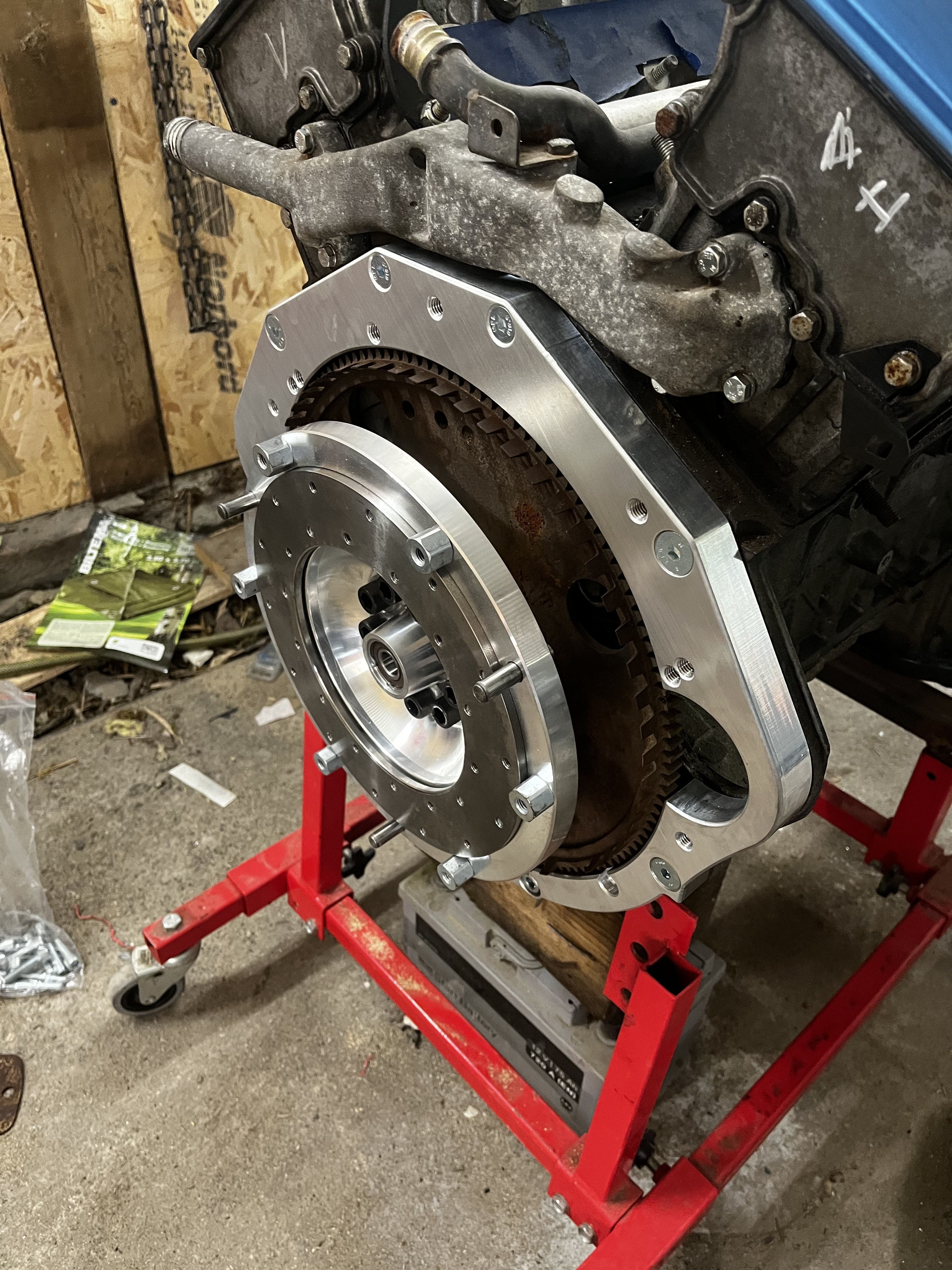

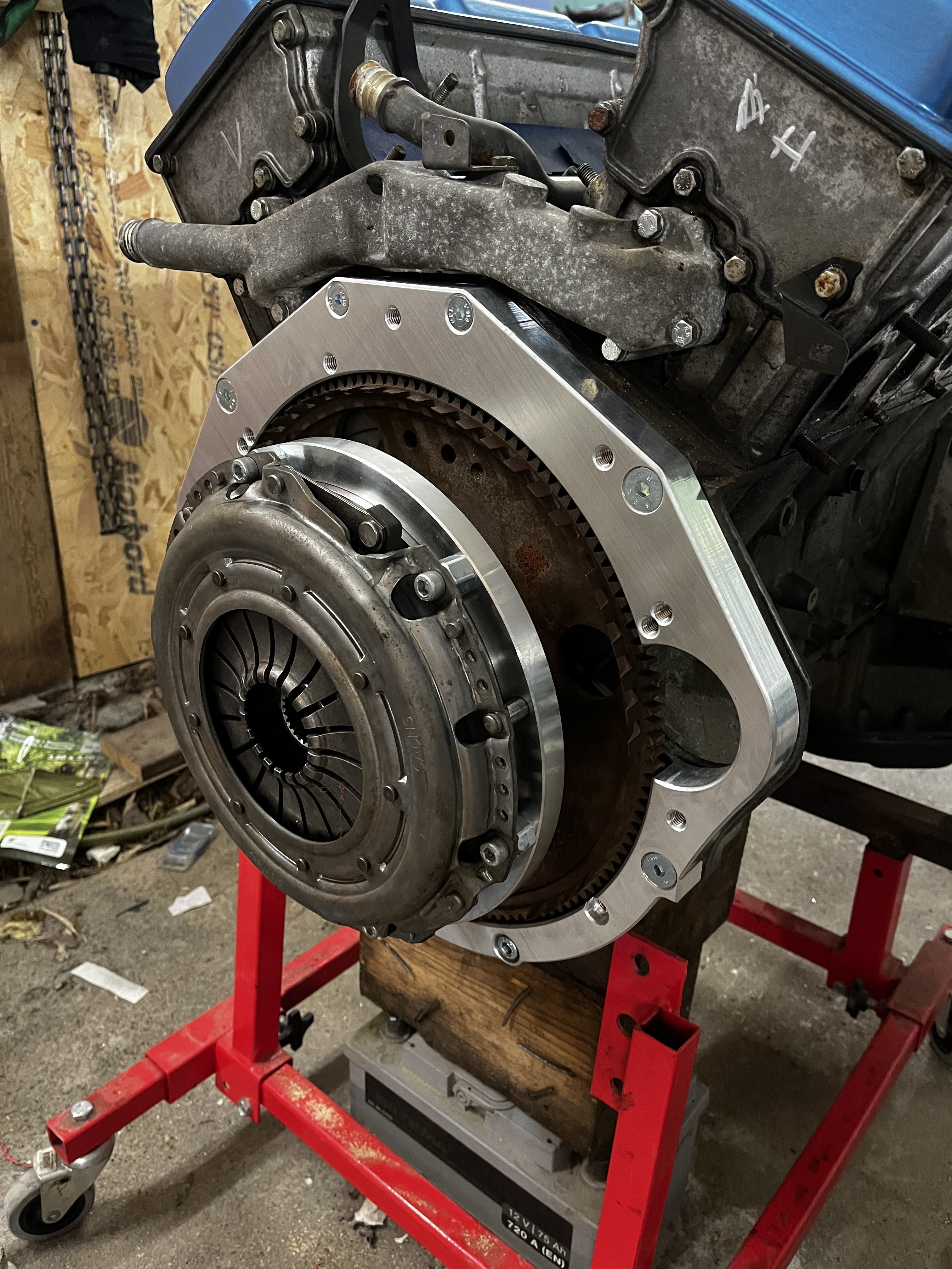

Liita oppdatering

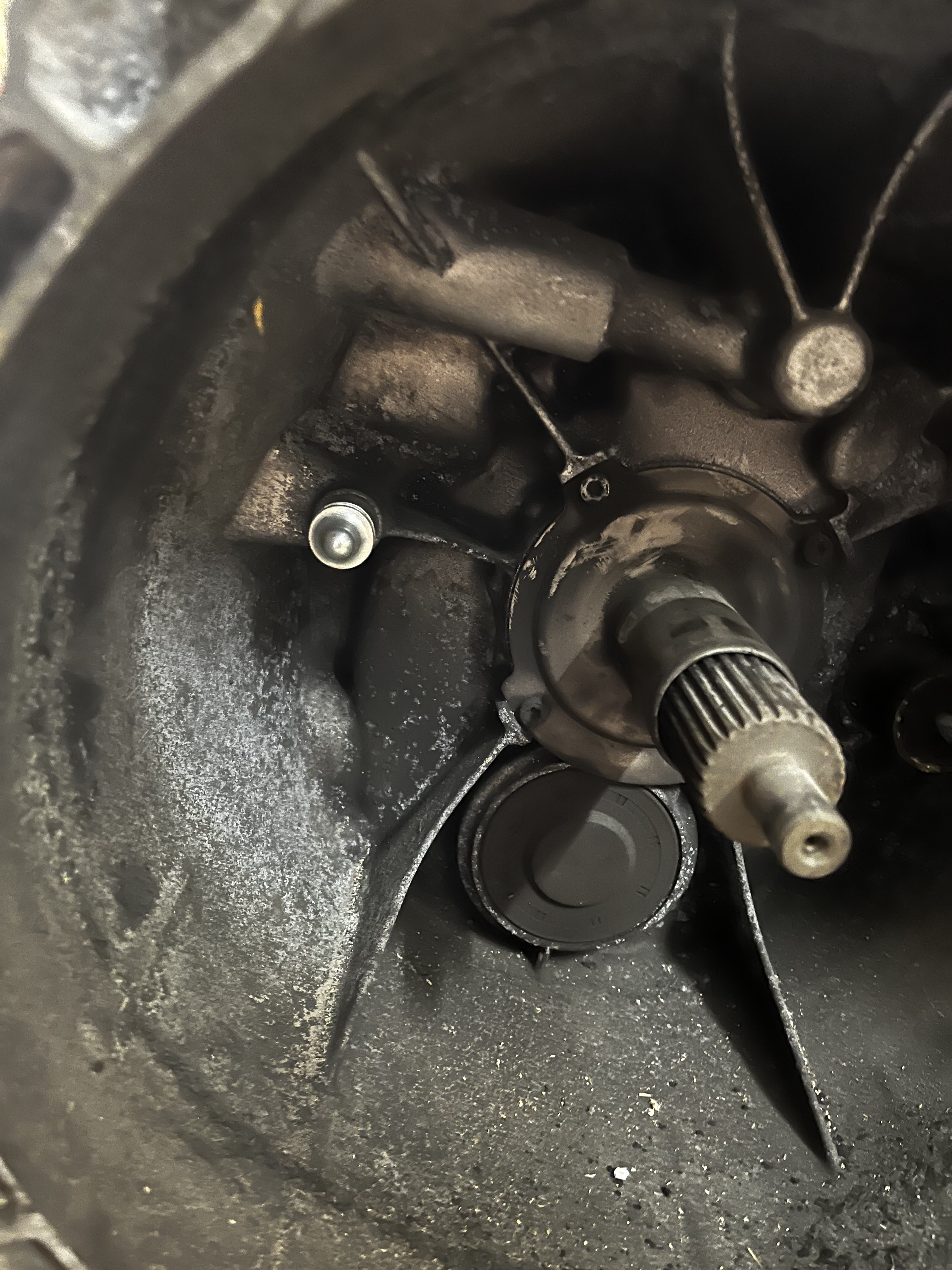

Montert adapterplate, svinghjul, clutch og bytt ut vipparen te gaffelen
IMG_6323.thumb.jpeg.e74333e8deee32ad0ca4b9e27e534cd3.jpegIMG_6324.thumb.jpeg.26eb695b5fedc2cff9a0e31e4fecd4c3.jpegIMG_6326.thumb.jpeg.fb6a27b54a791a46843051dd6108d10a.jpeg
Dieselkassa sklei fiiint på
Blit litt custom på girkassa og må få frest ut større spor i adapteren. Strengt tatt en startmotor frå 3L diesel, men den passa overens på blokka. Bør vel gå greit å holde momentet oppe so maskina fyre😂
