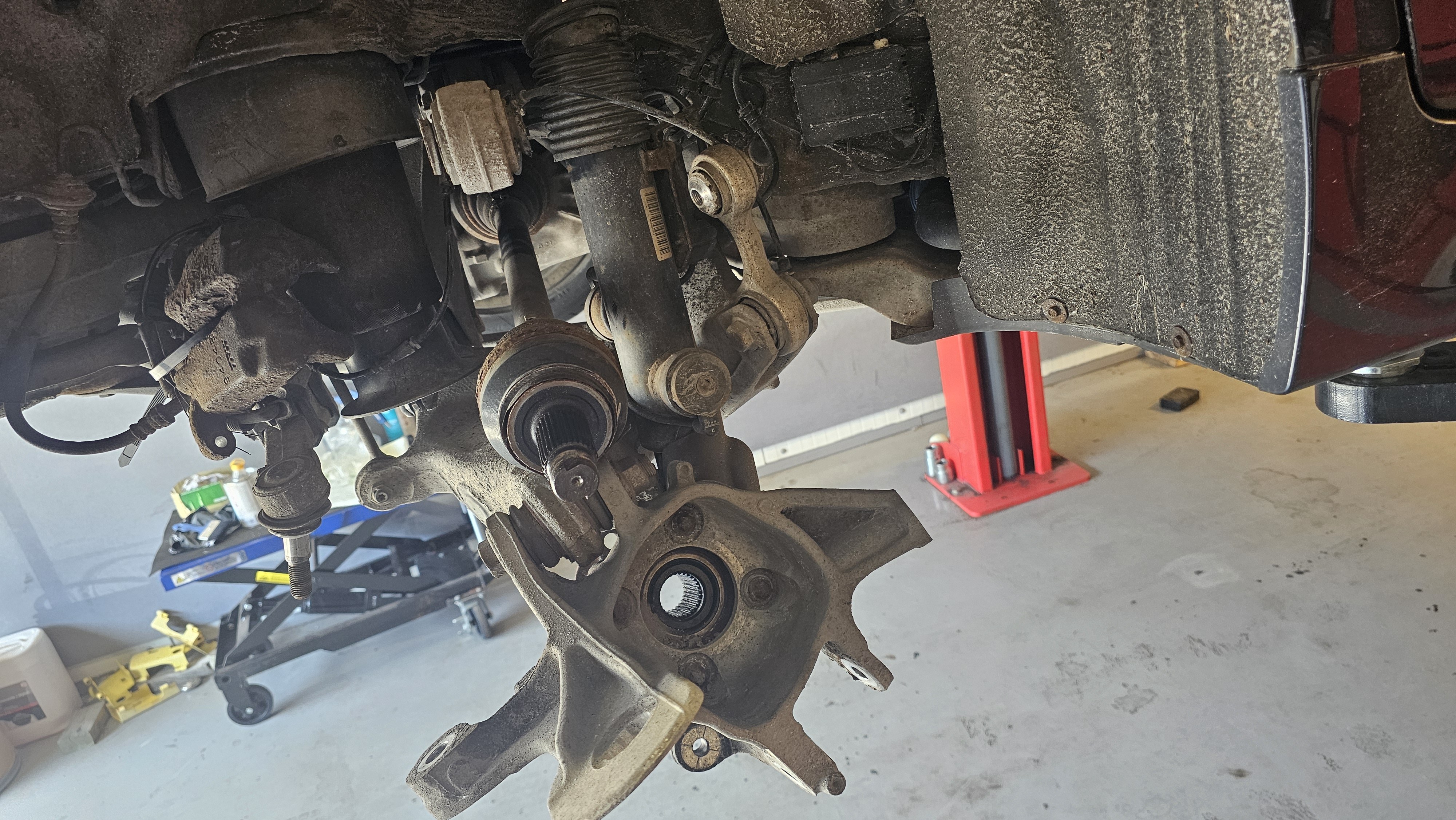

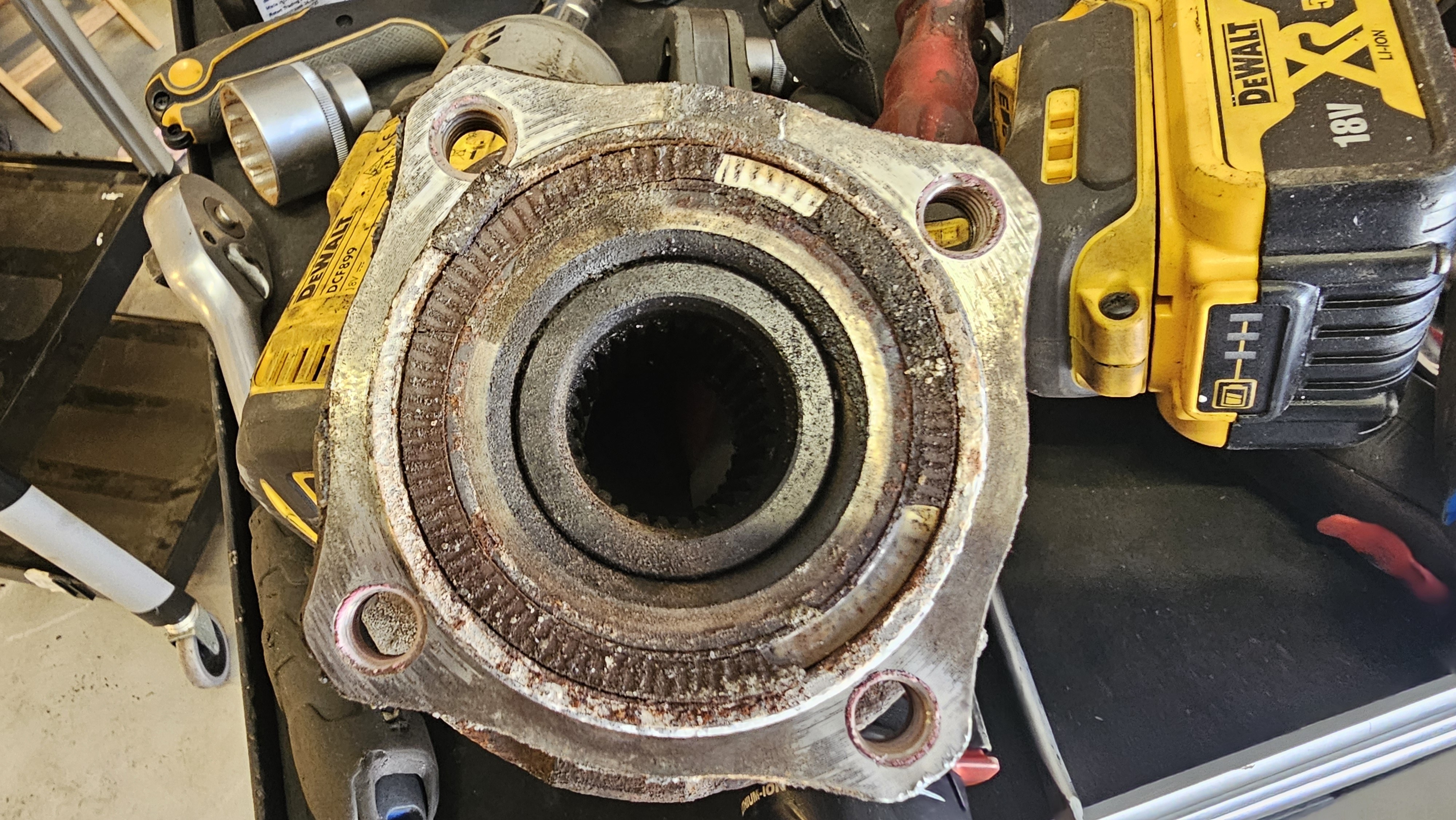

Setter et endelig punktum for denne tråden med en liten sluttrapport.
Byttet lager HSB og all nøkking er forsvunnet som dugg for solen. Bilen oppfører seg nå eksemplarisk etter mange mil med testkjøring. Legger ved bilder av lageret slik det så ut ved magnetringen. Håper (og tror) at tråden kan være til hjelp for andre som skulle oppleve samme problemet.
PS. Drivakslingen satt voldsomt godt så jeg måtte ha proff hydraulisk presse for å få løsnet den. Nytter ikke med noe enkel avtrekker her nei..
