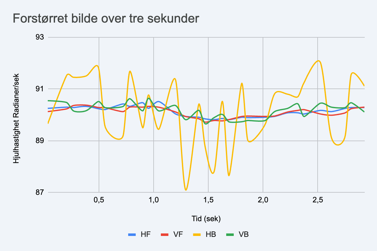

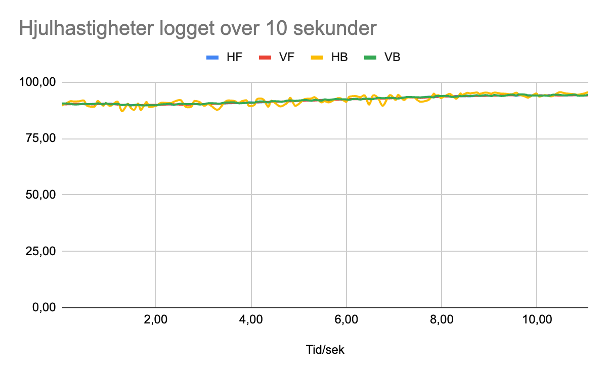

For å bli litt klokere startet jeg en logging av dataene over en periode som inneholder en opplevd nøkking og denne loggen lagres som en kommaseparert fil i appen. Jeg lastet ned filen og bearbeidet den litt i Excel for å prøve å hente ut en graf som kunne gjøre meg litt klokere.
Nedenfor ser dere resultatet etter litt Excel "tweaking".
Som man kan se av grafene er er det ikke lenger noen tvil om at det er høyre hjulsensor bak som har vært synderen hele tiden. Nå gjenstår bare å bytte den ABS ringen så har jeg VELDIG stor tro på at vi skal være ved veis ende :-)

Sikkert helt innenfor toleransen for ikke sette feilkode siden du så heller ikke noe differansen via CAN. Det var ikke før du byttet til høyere oppløsning at du fikk sett differansen ;)
Likevel burde DSC’en hadde skjønt et det var alltid  høyre bak som måtte noe gjøres med. I en mer realistisk situasjon kan jeg tenke meg at alle hjul har like mye varians. Så HB burde vært stempla som «implausable value»

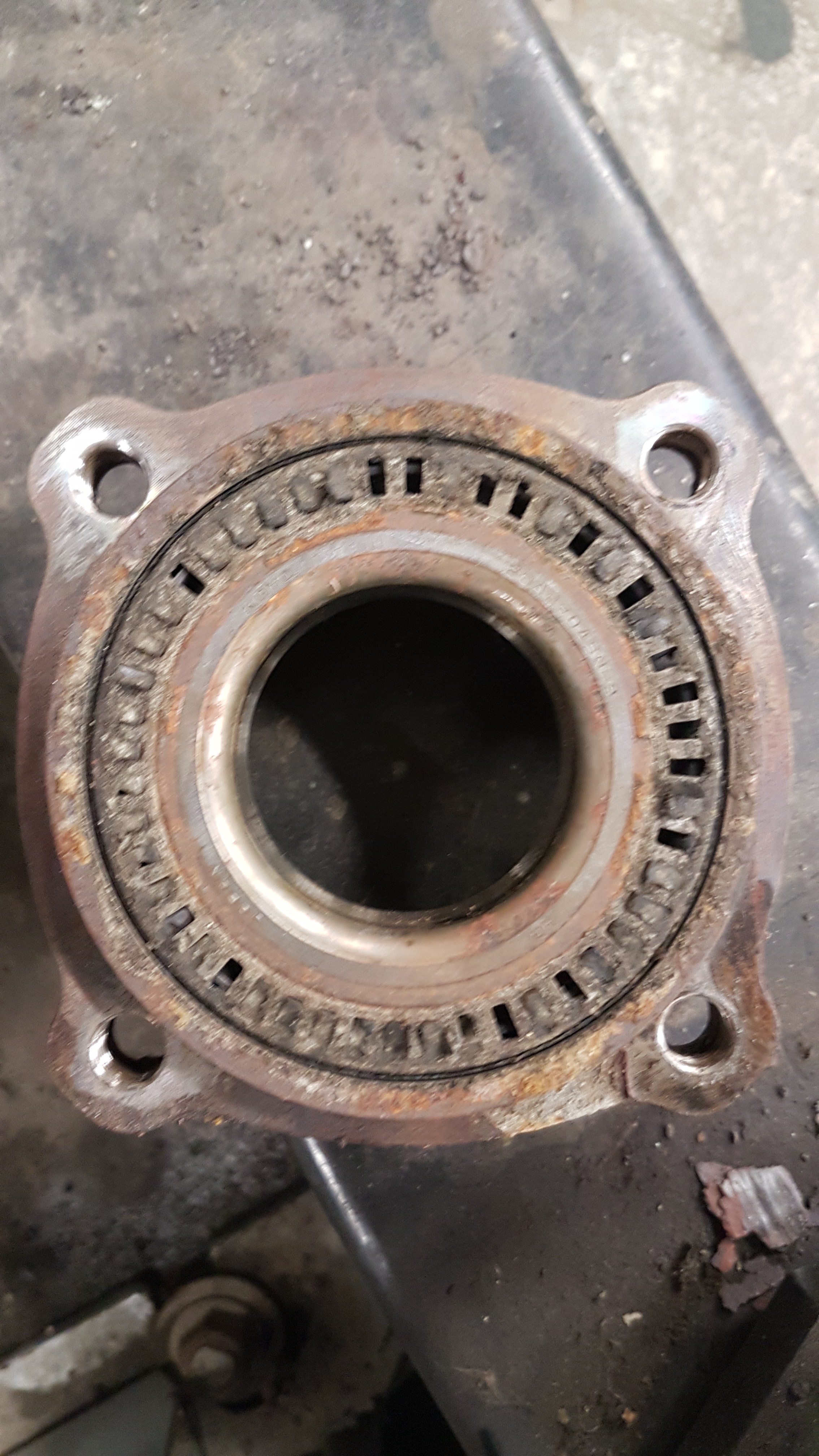

Noen som vet om man kan bytte krans til ABS eller om man må bytte hele drivakslingen? Eller går den på hjullager?
Er innebygd i lager.
Som nevnt er det i simmering til lager.  Og sånn kan det se ut når varsellampene begynner å lyse. Dette er det værste jeg har byttet, men bare noe "grums" på/med magnetringen kan gi rykkinger og liknende som du opplever uten at det nødvendigvis gir feilkoder.
På nyere Bmw er det ofte lett å ta ut abs sensor og så se på tilstanden til ringen med endoskop.
