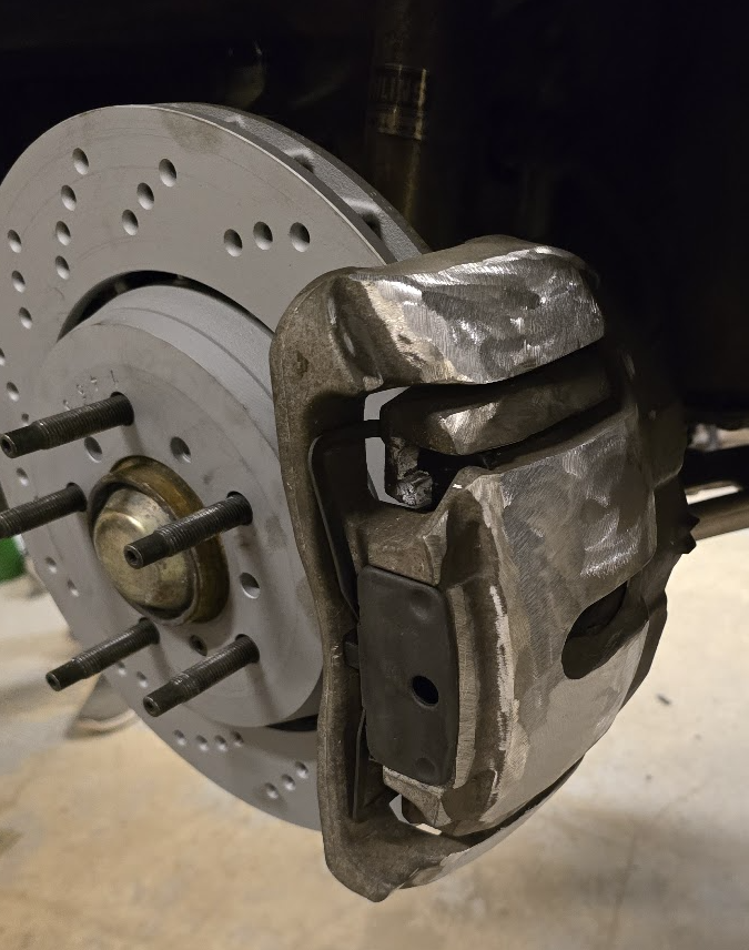

Vi har hele sesongen kjørt med orginale kalipere, og noen slissa skiver fra EBC i orginal dimensjon. Da vi ble invitert til å stille ut bilen på Oslo Motorshow følte vi at tiden nå var inne for å se litt mer racing ut. En avgjørende faktor var også at skivene hadde begynt å se rimelig slitte ut, selv om de var nye av året. Blir relativt varmt etter 6 timer med maks attack kan man si.

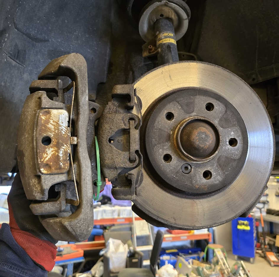

Jeg hadde gjort litt research, og fått tak i E90 335i bremsekalipere med carrier (foran) for 1750 med frakt. De går da rett på med E46 M3 CSL-skiver (345mm diameter, 28 mm tykkelse, vs 300mm / 22 mm orginalt), uten noen form for spacere eller annet tull. Diametern på bremsesylinderen er også det samme, men det blir jo litt endret balanse på grunn av at det biter lengere ute.
Her er størrelsesforskjellen:
Det morsomme er at e90-kalipern er av aluminium, så selv om den er massivt mye større veier den mindre enn den orginale!

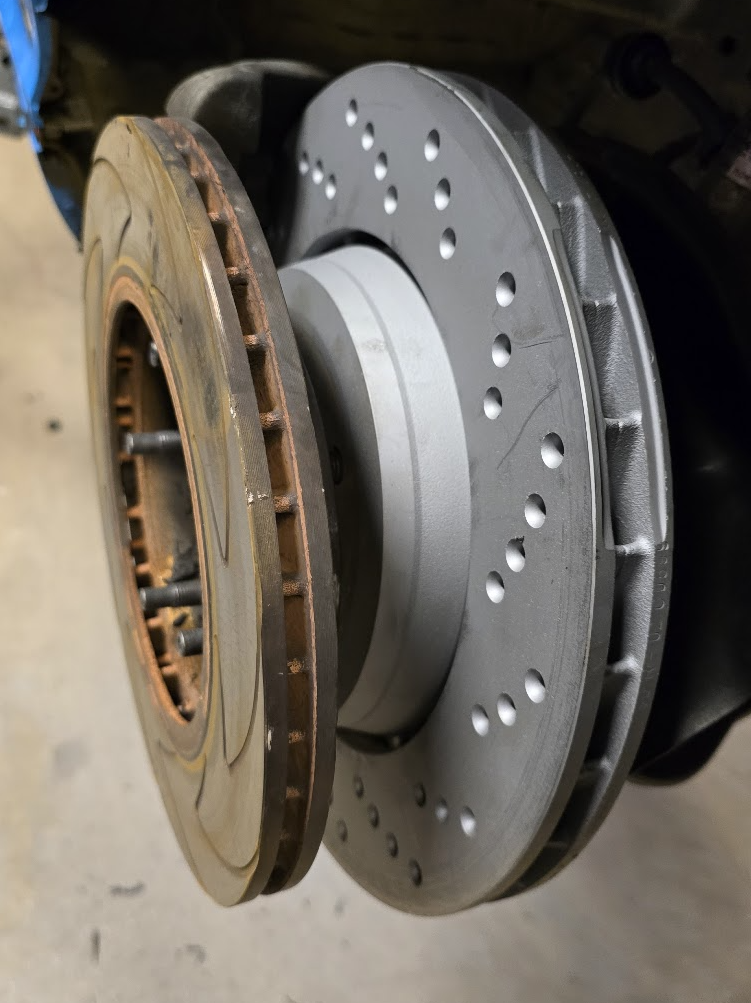

Fant et bra tilbud på Zimmermann-skiver så da ble det de.  Her er forskjellen:

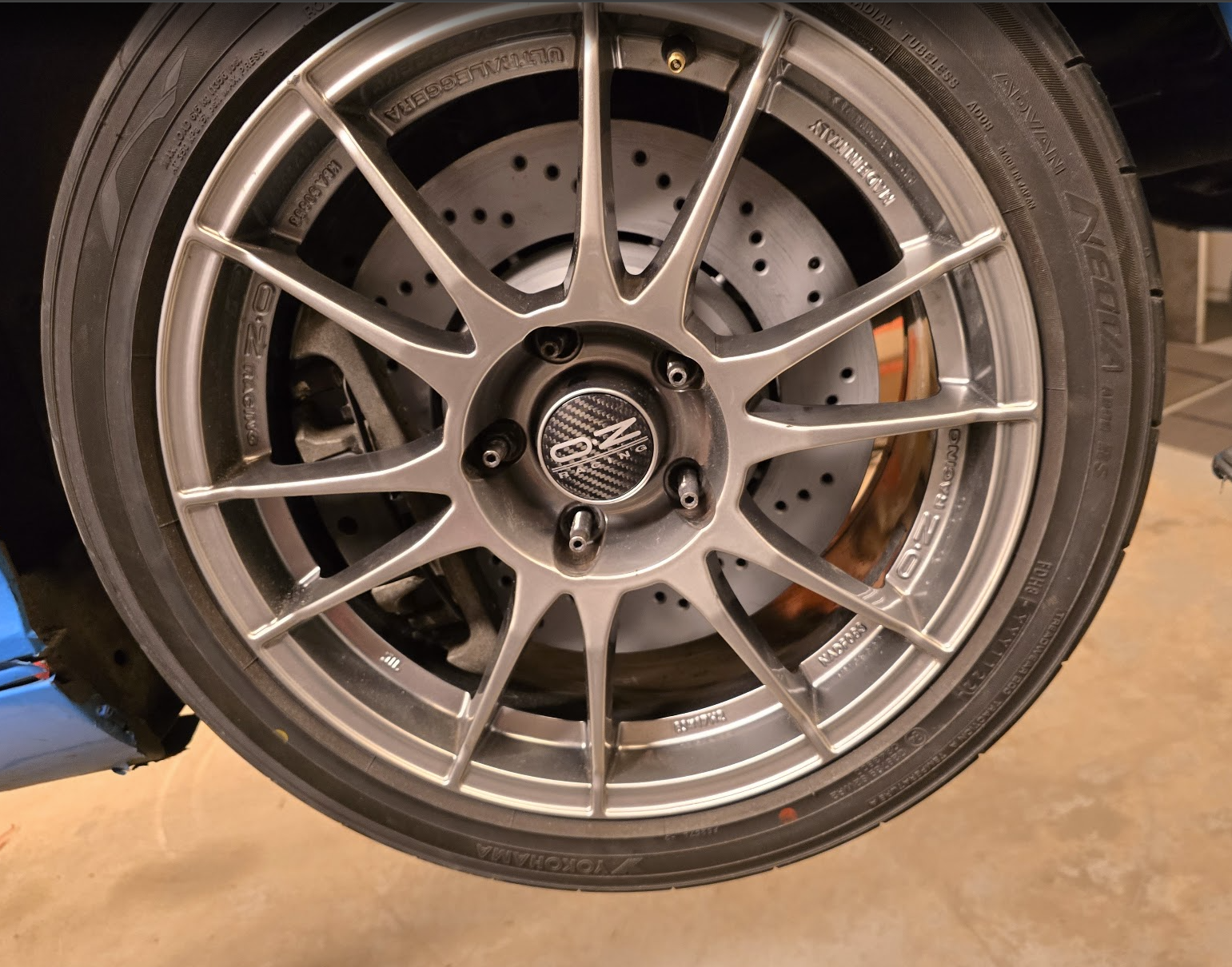

Alt dette var bolt on med bremseslanger fra E90. Det som dessverre ikke var bolt on var våre 17" felger. 345mm bremser fyller godt, men vi hadde målt og funnet ut at med noen timer med flappdisken så kunne dette gå.
Og det gjorde det! Fylte felgen mye bedre, så nå ser den litt racing ut!

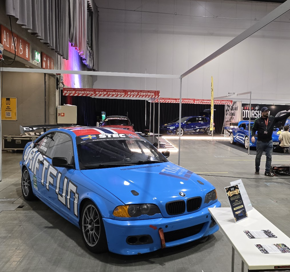

Så da var det bare å kaste bilen på hengern og få den på Oslo Motorshow.

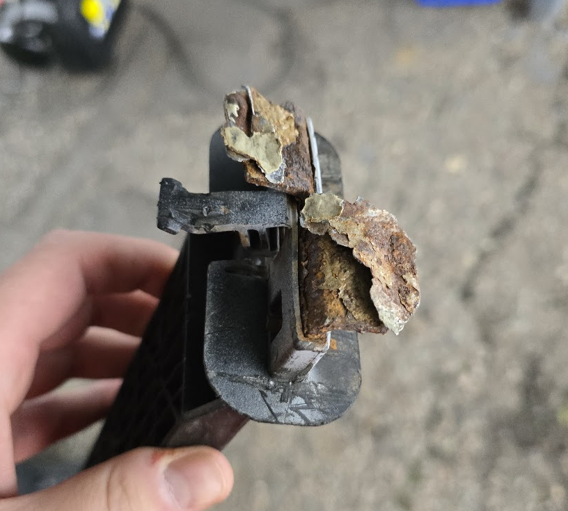

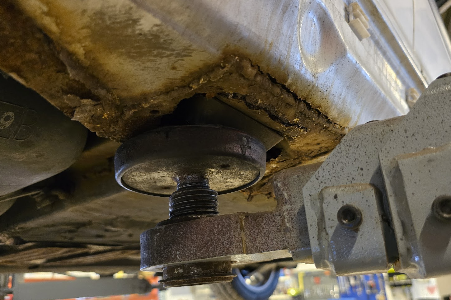

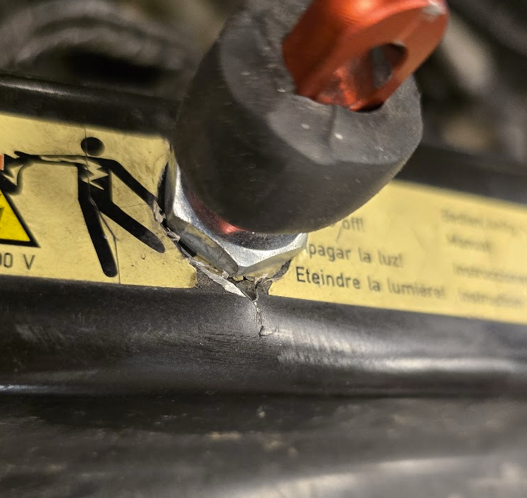

Etter å ha sett en youtubevideo av en E46 M3 med hood pins, hvor panseret fløy opp i frontruta i 250 km/h så fikk jeg litt angst og sjekka banebilen vår... Joda, her var det godt på gang:
og andre siden:

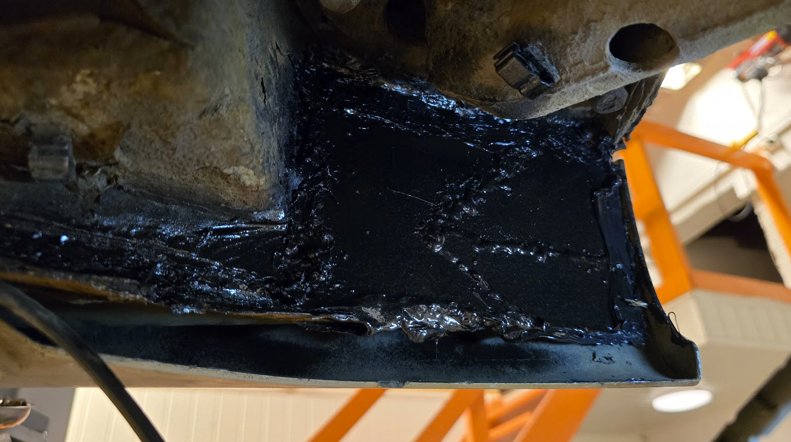

Dette er ikke langt unna katastrofe! forsterka hele greia med en stor plate under.
Hvis du har noe lignende kan det være verdt å ta en liten titt!

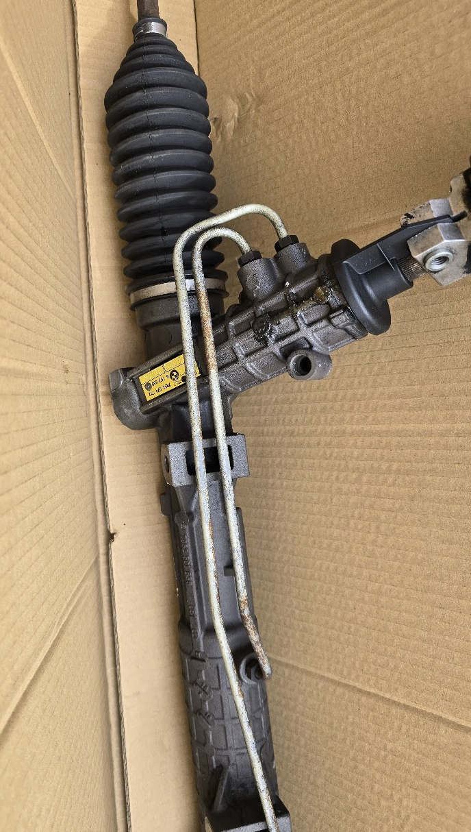

LK-30 pumpa og yellowtagen fra finn har funka bra hele året. Det svetter ut litt servoolje når vi kjører hardt fra luftinga, men temperaturen ser ikke så halvgærn ut. Vi har målt den til 70 grader på en varm dag.

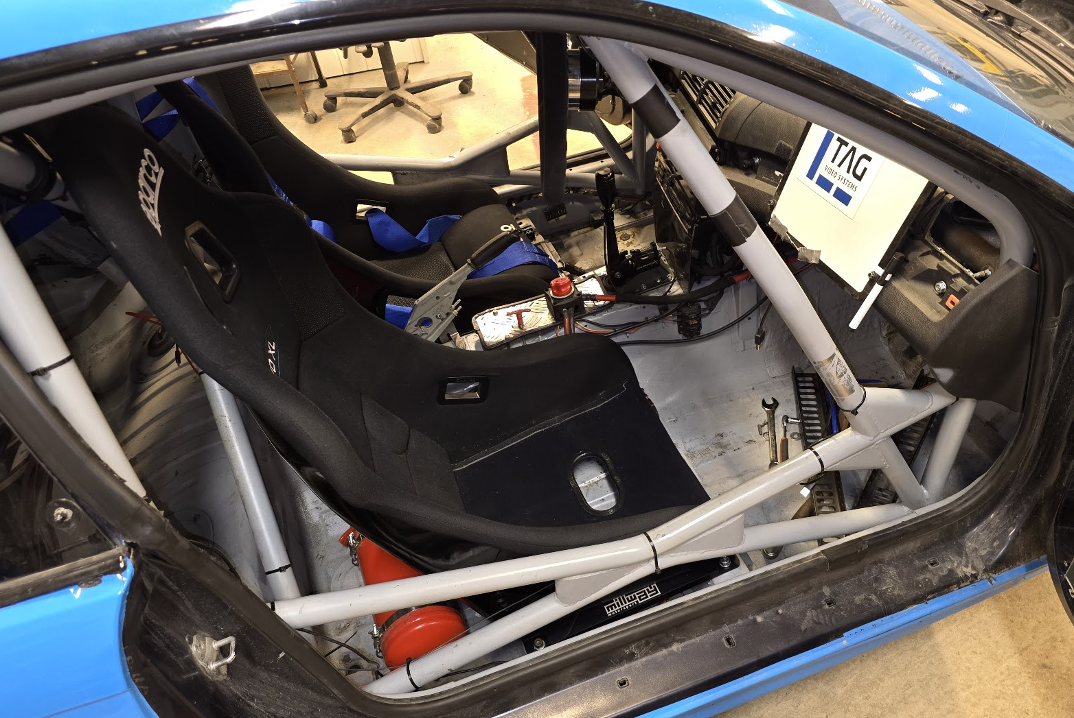

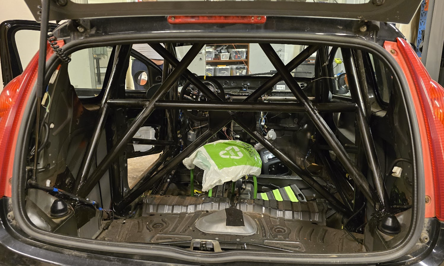

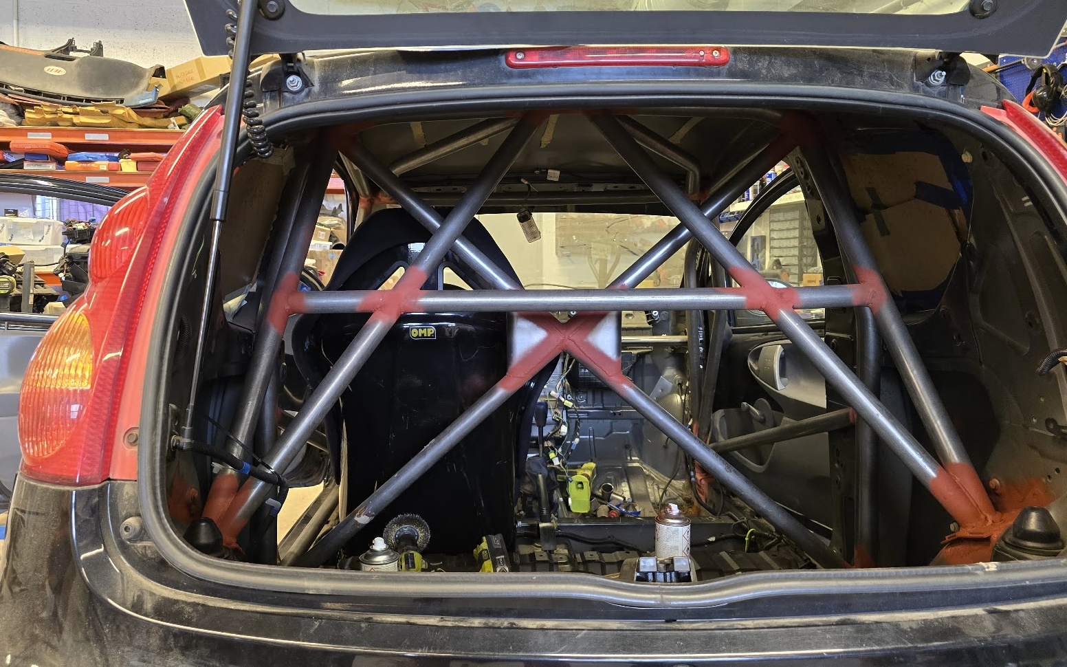

Vi har fått bygd ferdig buret i Peugeot 107'en, men den har dessverre stått urørt etter det grunnet lite tid.

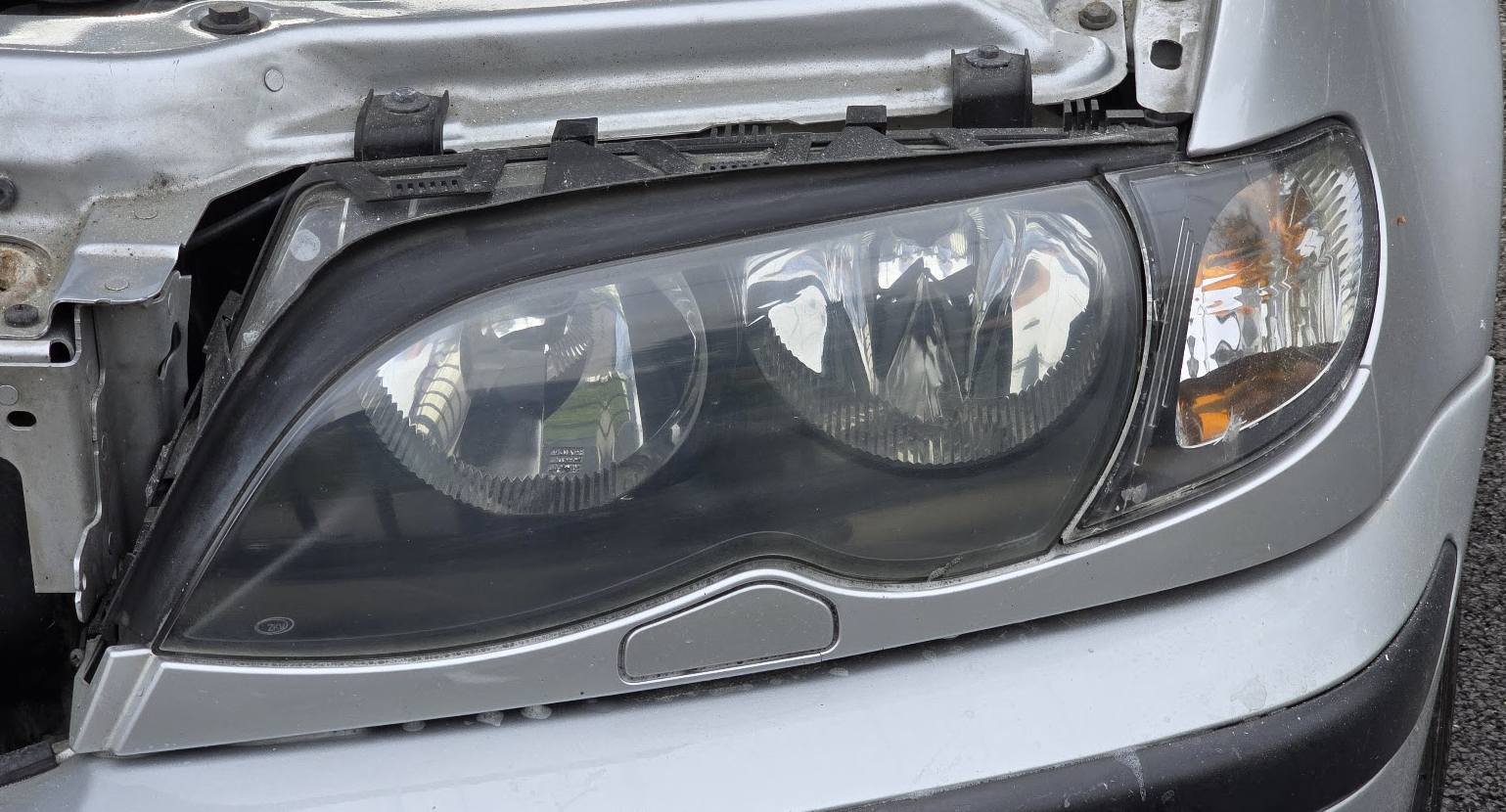

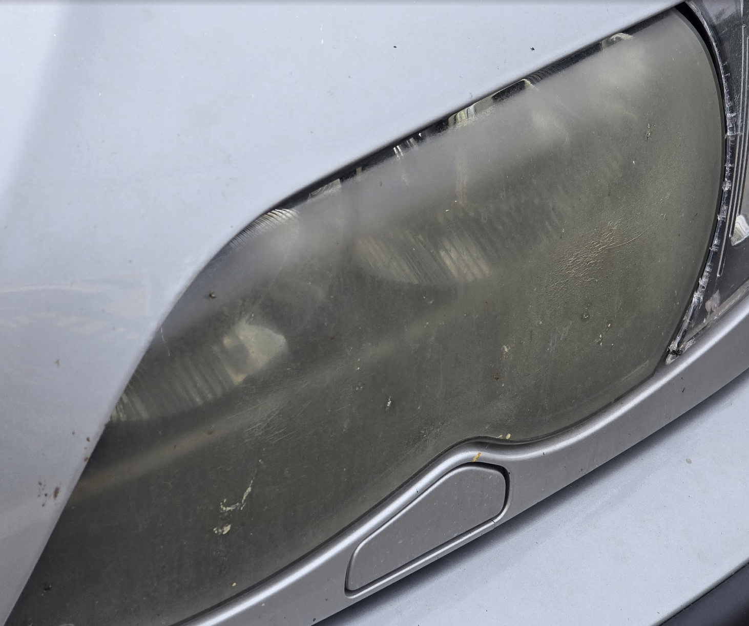

Lyktene måtte poleres. Før:
Etter:

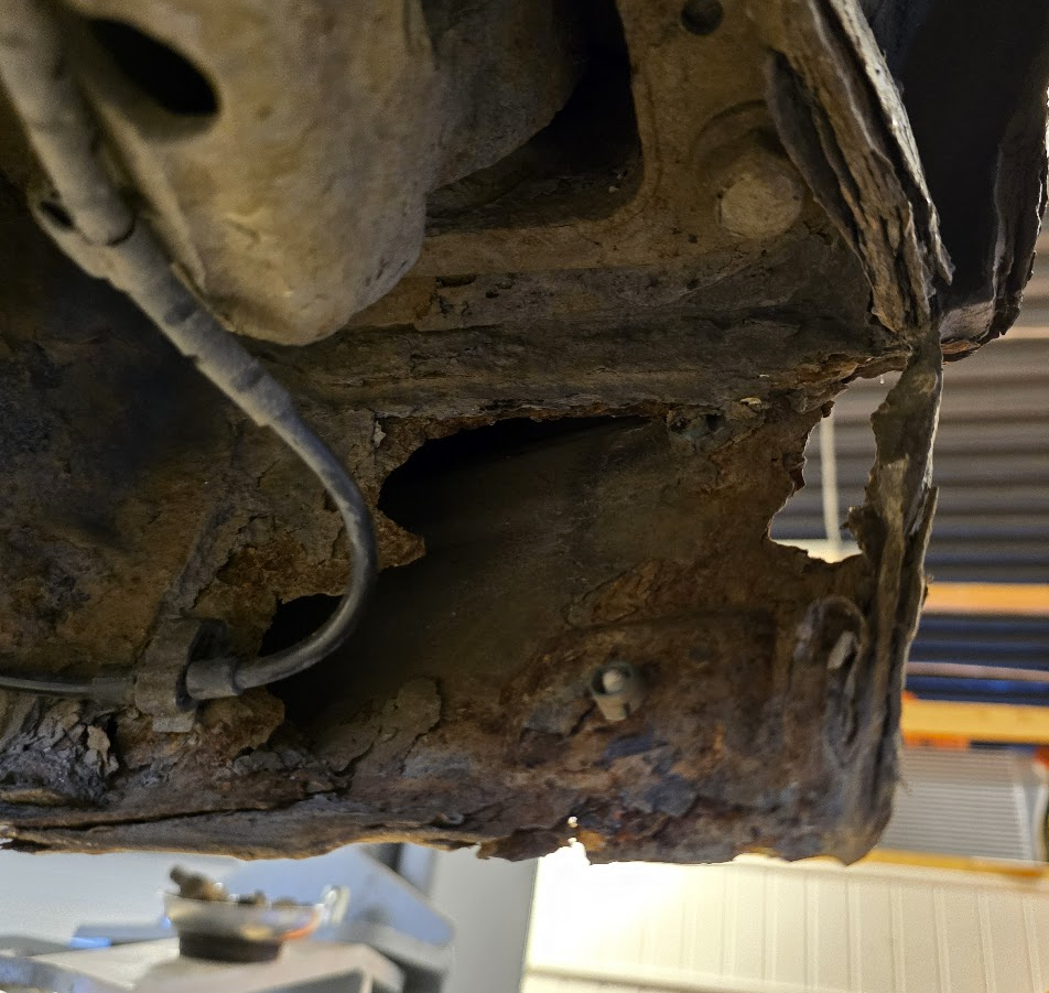

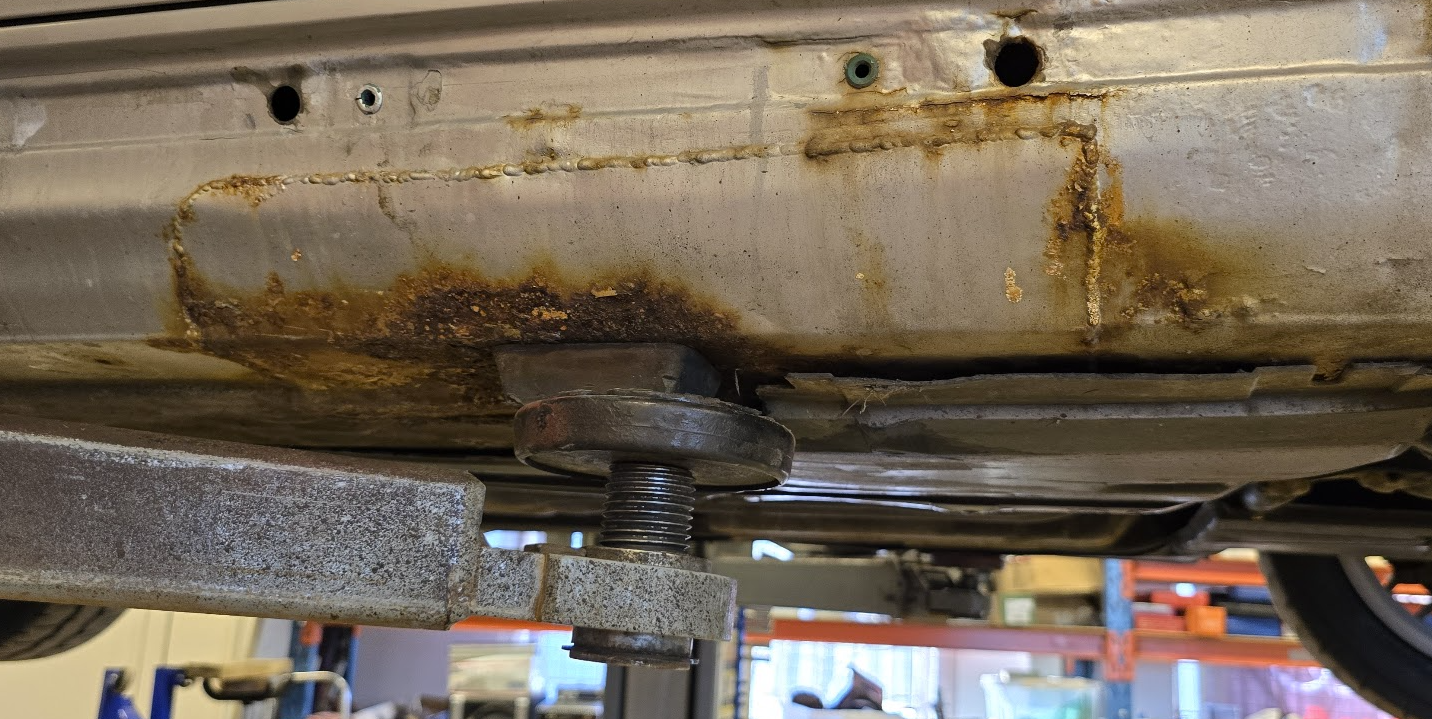

Litt rust måtte taes...
Har vært folk her før.
Ikke så mye å gå etter her...

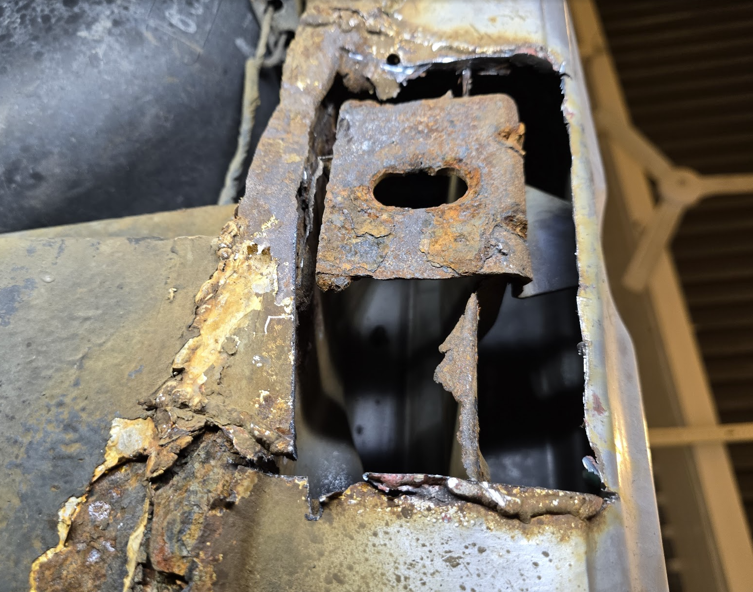

Da jeg aldri har sveisa før og det jeg lånte var tom for gass fant jeg ut at det beste var å bare lukke øya og satse på det beste.
"The grinder and paint, makes me the welder I ain't"
Dette ble så stygt at jeg ikke engang tok "etter"-bildet. Se for deg stevie wonder med vinkelsliper og ESAB.
Jeg lærte noe om liggeunderlag og sveiseperler.
de hullene var ikke der før...

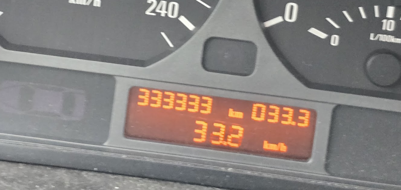

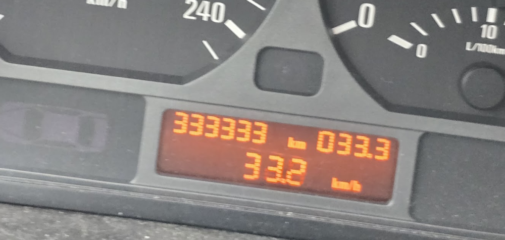

Hadde nullstilt triptelleren for å synce med det magiske 333333-tallet, men siden jeg måtte ta av batteriet for å sveise så missa jeg det. Jeg prøvde da å få snitthastigheten til å bli 33.3 også, men dette feilet.

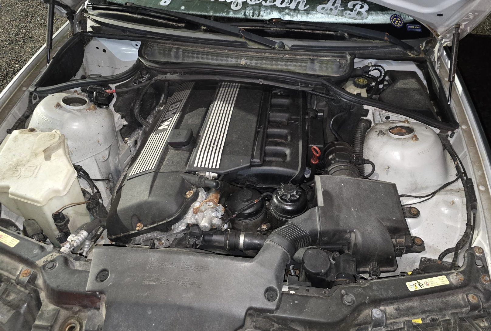

Etter jobbinga med veibilen, og litt slossing fordi jeg hadde fått feil på manglende bremseskjold (det skal -ikke- være en feil hvis det mangler helt) så gikk den igjennom EU. Jeg kunne derfor gå løs på å bytte inn headersene.
Forbanna trangt når man har AC.

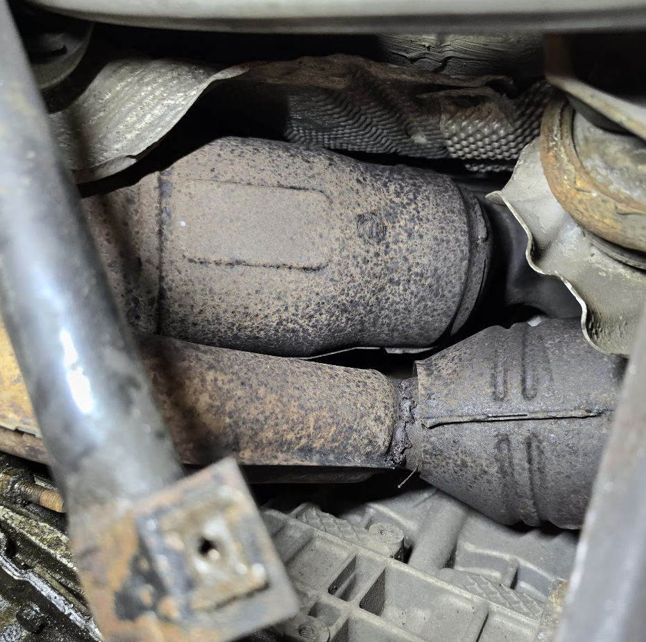

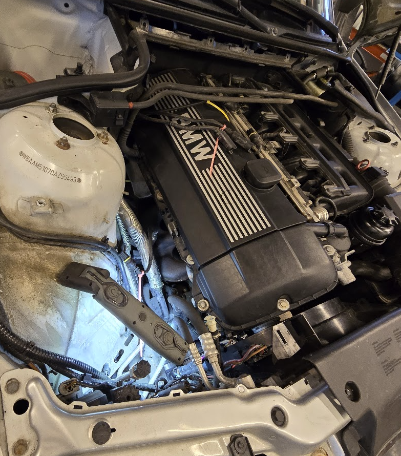

Her er lambdaene markert så de ikke blir bytta om.
Når man står på oversiden er man sikker på at det er lettere å komme til undenifra. Helt til man legger seg under og skjønner at det er håpløst.

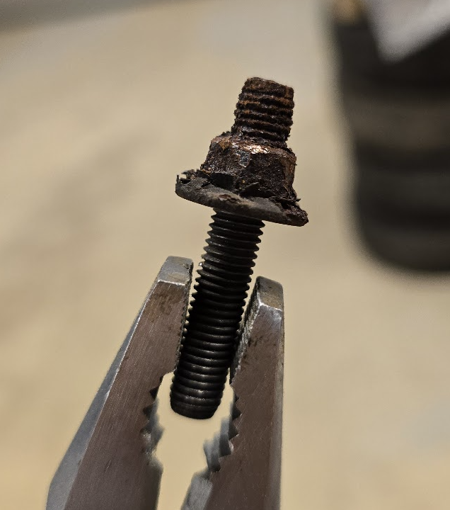

Etter masse jukking kom alle boltene ut fra toppen - success!

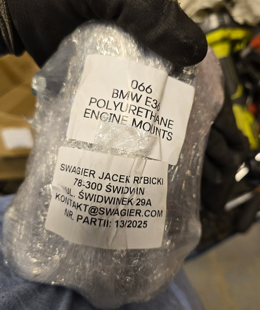

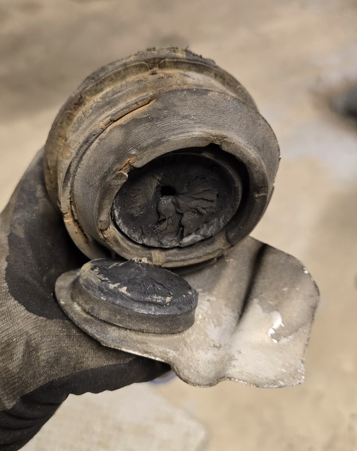

Når vi først var i området kunne jeg like gjerne få inn nye motorfester. Det var lurt for de var tydligvis "bluetooth edition".

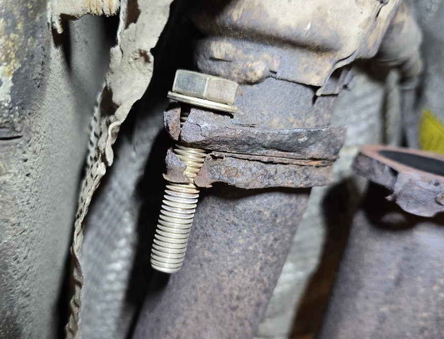

Dette har faktisk holdt tett siden jeg hadde nede eksosen for å bytte mellomakselen.
Nye motorfester (passer E46 også)

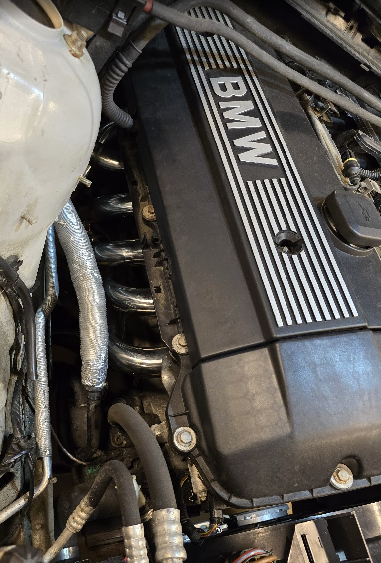

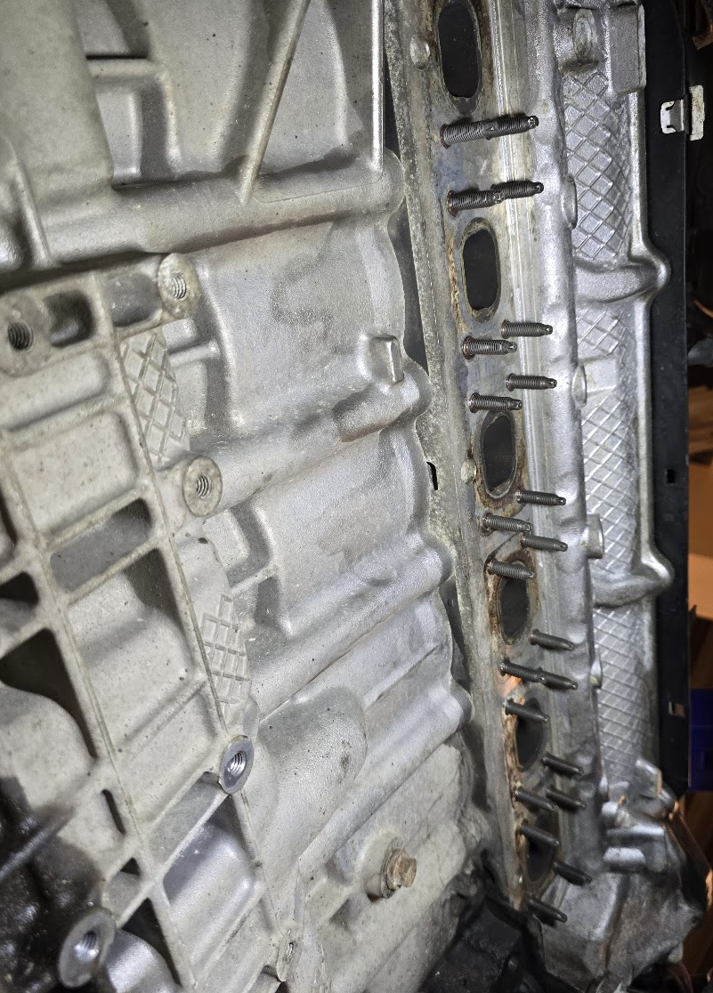

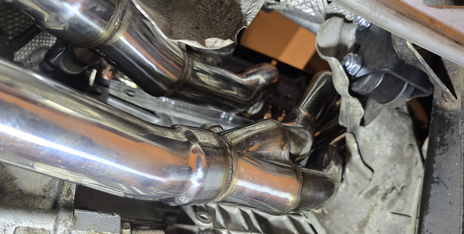

Kjøpte nye studs til toppen, og velger da å fylle alle hulla, selv om BMW bare bruker halvparten.
Mye mer plass når alt skal på uten de store katalysatorene, så det gikk radig.
Lurer på hvor lenge dette holder tett.

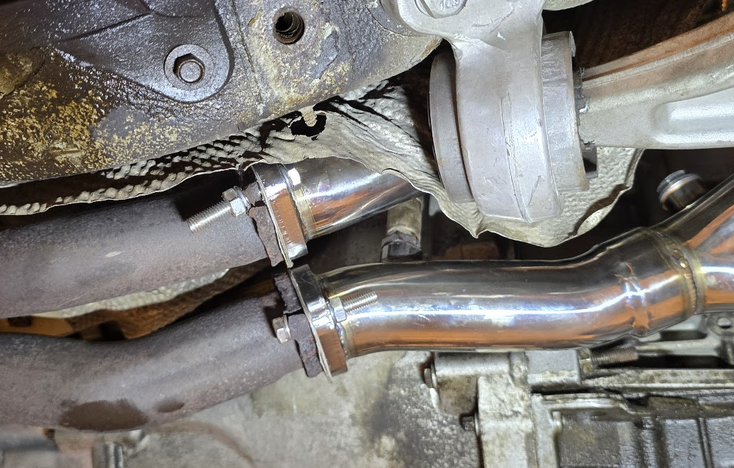

Jeg brukte nye pakninger av skikkelig kvalitet, ikke de som fulgte med kina-headersene.

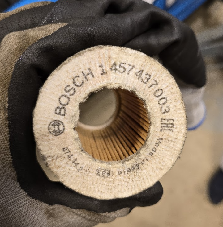

Har noen vært borti bosch oljefilter som ikke passer? Det skal etter alle solemerker passe til bilen, men dette gikk bare på med MYE makt, og selv da blei det ikke bra. Hadde heldigvis et annet liggende.

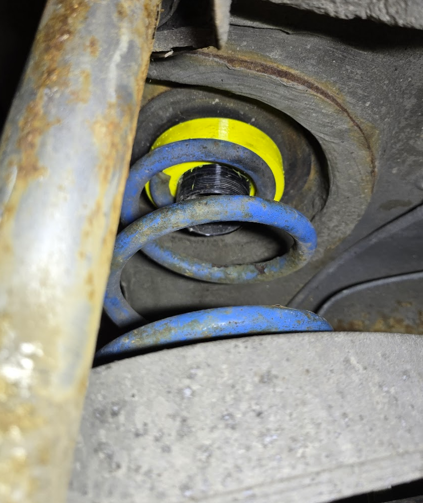

Blir isbil så lenge vi ikke stjeler motoren til noe annet (og bilen funker). Bilen var senka noe som ikke er optimalt på isen, så der måtte noe gjøres. Foran fikk vi skrud opp, men bak mangler de ringene man skal kunne skru på.

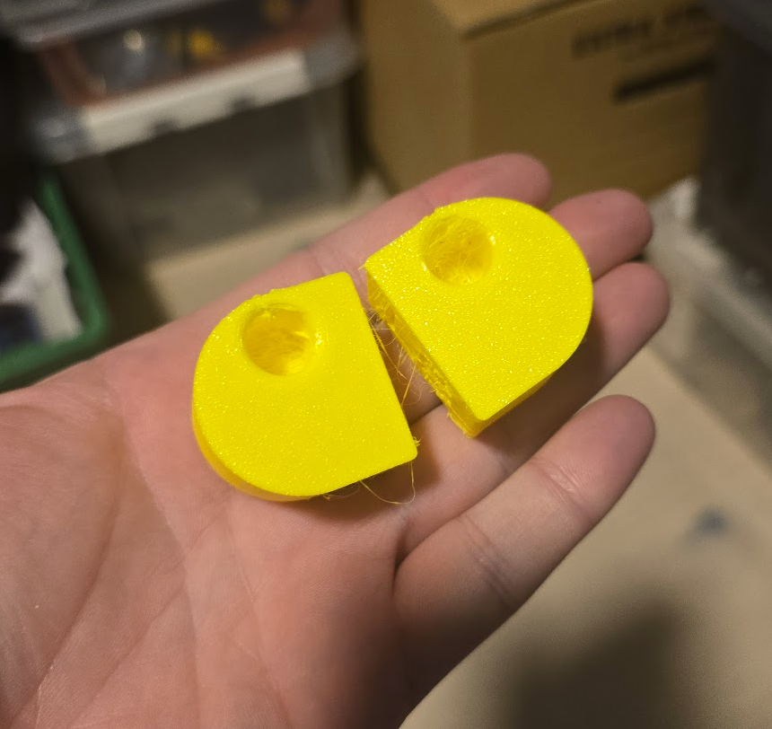

Prøver meg på en 3d-printa shim. Printa den i 100% TPU, så det er en teoretisk mulighet for at det funker. Time will show.
3dprinta også offset fester for radiatoren, siden den var gåen, og vi måtte ha inn alu-radiatoren.

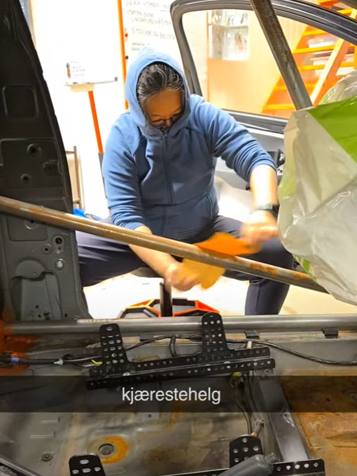

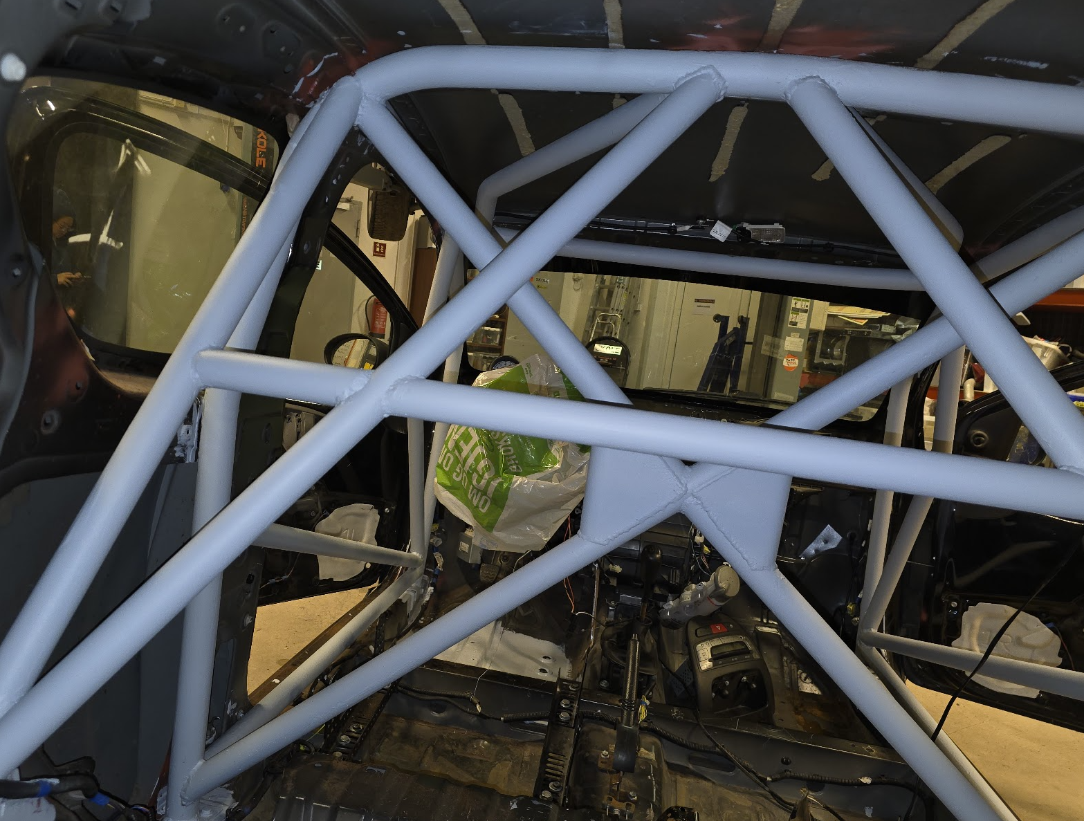

Gravde fram Peugeoten, kona var fornøyd med romantisk helg med å pusse rust av bur og male det.
Her er det primet med to lag.
Og lakkert et lag:
må nok et lag eller to til på det svarte, men tror det skal bli bra! Snart er det bare å få inn interiørbitene som må være der og så få lisens på den.

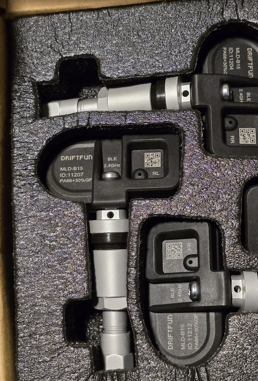

De som selger noen TPMS-moduler jeg -vet- funker med systemet vårt skulle ha så mye penger for de, og i prosessen men å finne de billigere endte jeg opp med å snakke direkte med fabrikken i kina. Jeg endte plutselig opp med custom branda TPMS-moduler, som selvsagt er den viktigste "bling"en å ha på bil, siden ingen skal se det. Ble rundt 2k for 4 sett, så da kan vi ha fastmontert i hvert sett dekk.

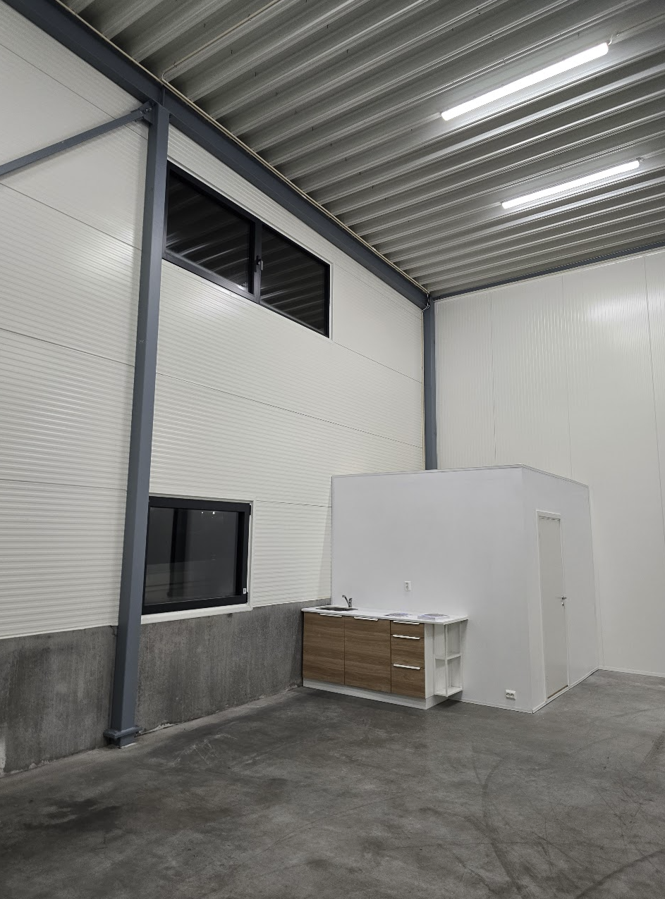

Jeg drømmer om et sted litt nærmere (kjører nå 1 time for å komme dit bilene står), så har sett litt på lager i nærheten.

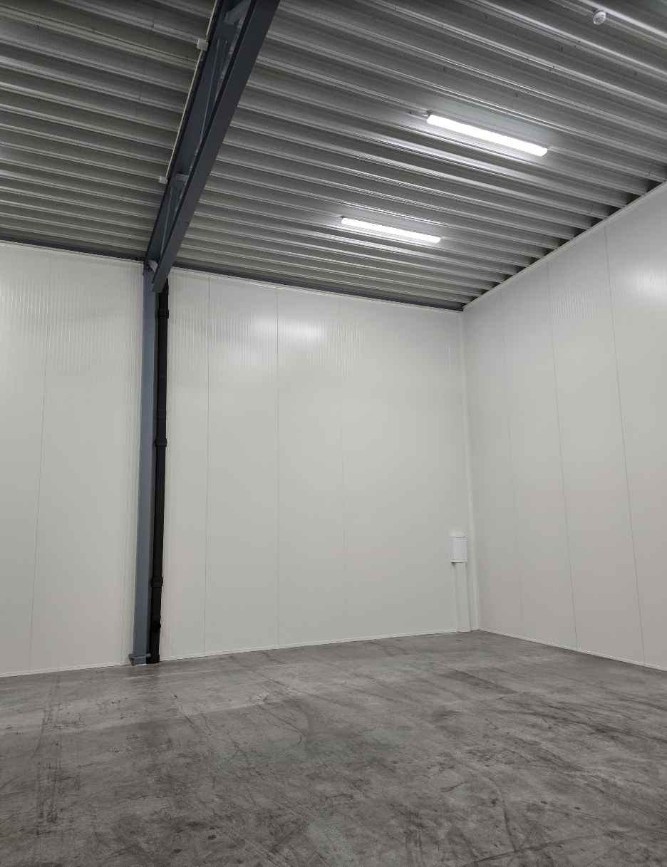

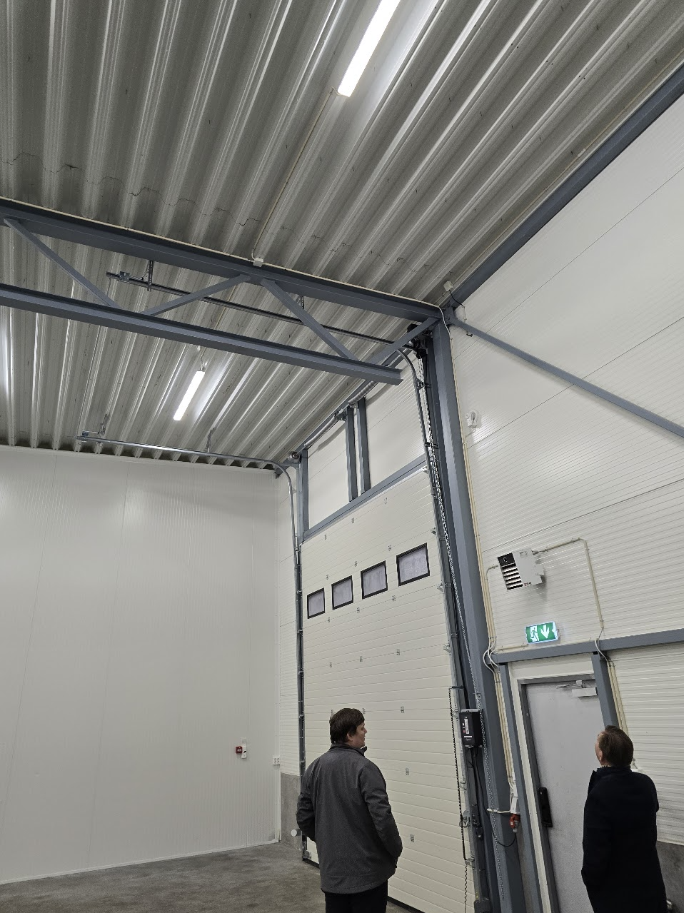

Fant et sånt klassisk "lagerlokale" 20 min unna. Er det noen som har noen innspill på hva som man må se etter / passe på at er på plass etc? Er det noen stor forskjell på de forskjellige leverandørene ( er vel en 5-6 forskjellige nå?)

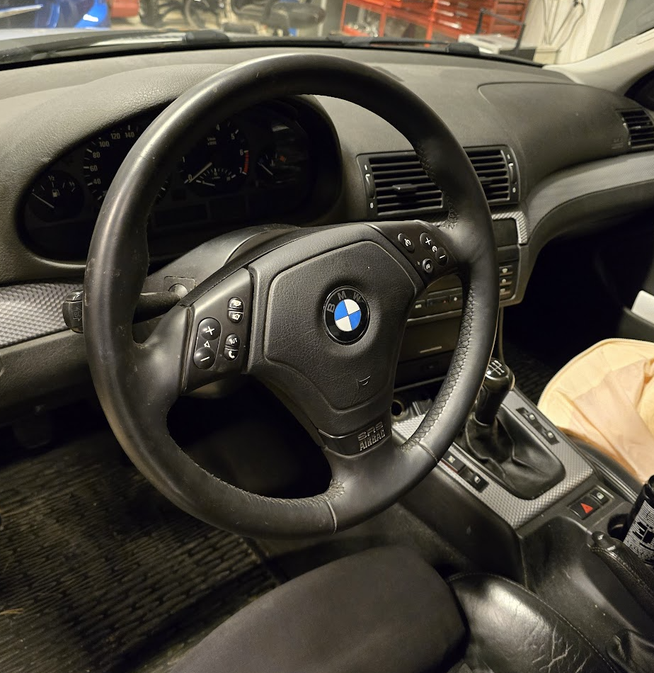

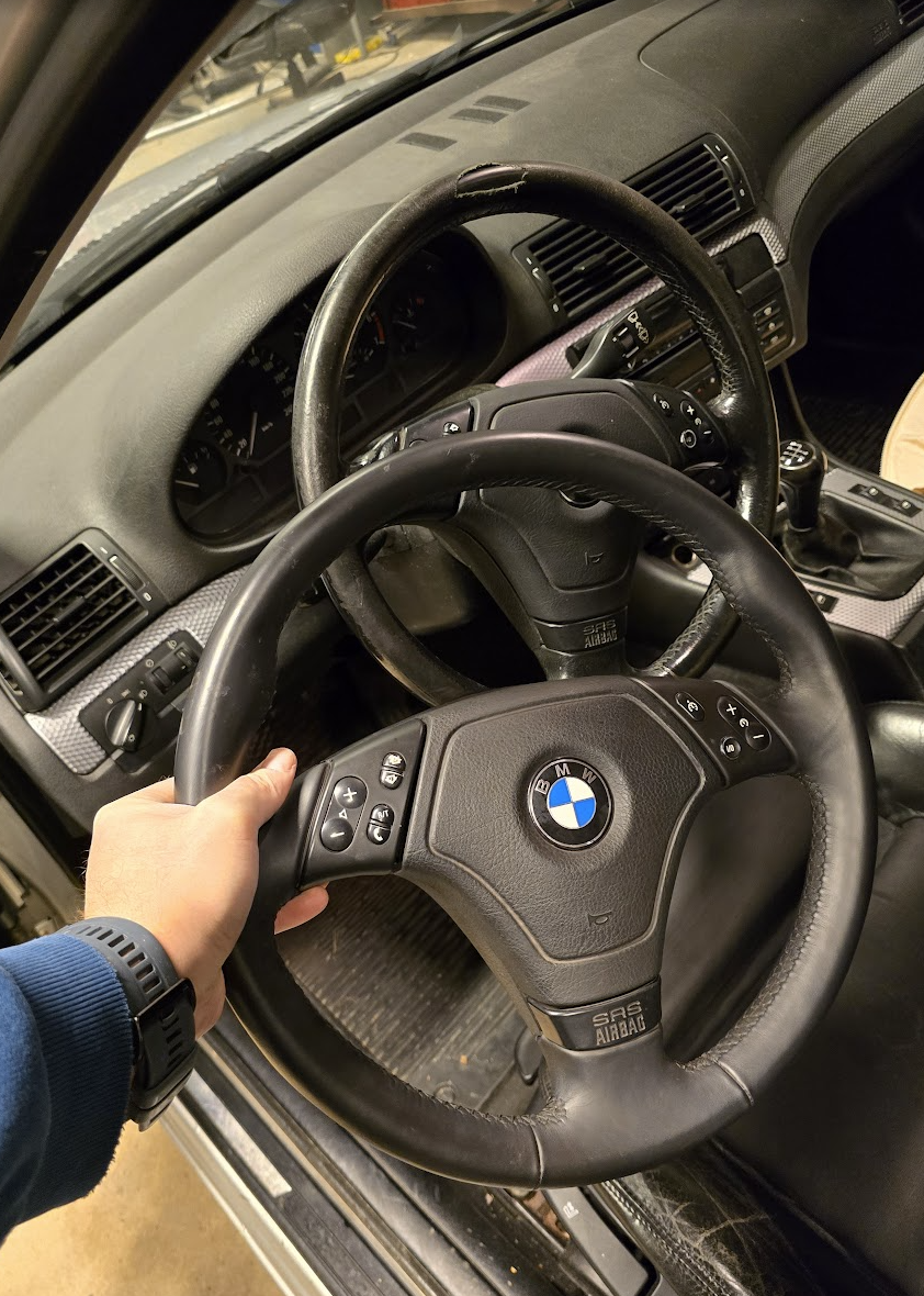

I dag ble det malt et siste strøk på Peugeot-buret, og jeg fikk endelig bytta ratt på veibilen.
Helt utrolig hvor mye det har å si at man ikke føler løse lefser når man kjører rundt!

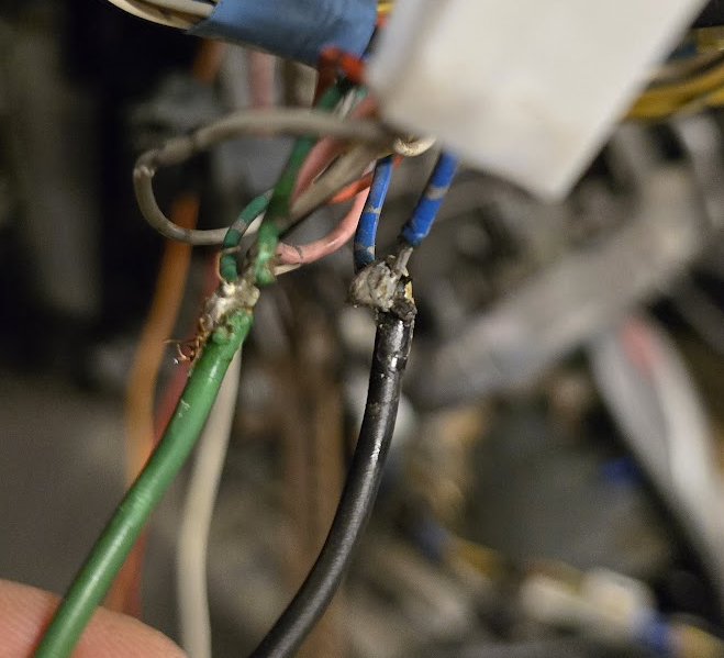

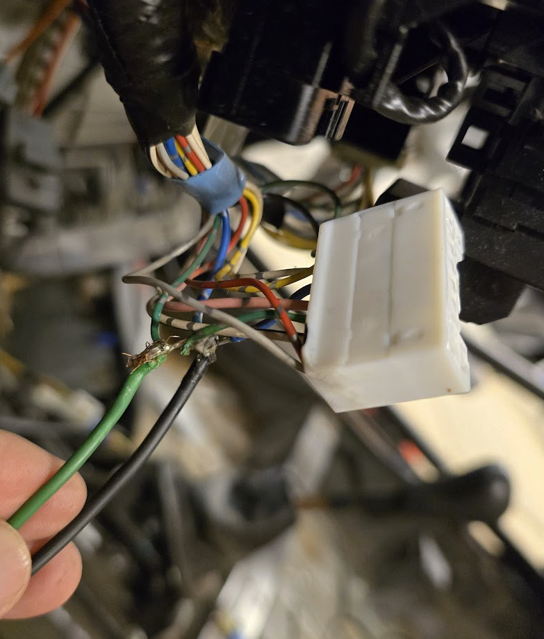

Tenkte også å rydde opp i det jeg tror ble montert av importøren da disse bilene ble henta inn. Det var en kommune som skulle ha 20 biler til hjemmehjelpen sin, så en importør henta alle fra utlandet og fikk regga i norge. Alle er regga i samme nummerserie med sekvensielle skilt, og endel av de har endt opp som racebiler. Disse er "unike" ved at det knapt ble solgt 3-dørs i norge, mens det i utlandet var normalt. Og alle drømmer jo om 3 dørs på banen. Anyhow, ved import ble det koblet om så det er kjørelys på alltid, samt montert setevarmer.
Begynte å plukke borti i det og det er noe av det dårligste jeg har sett.
Glad jeg plukka det bort, men burde jo nesten bytte ut hele ledningene etter at de har vært igjennom sånne traumer.
