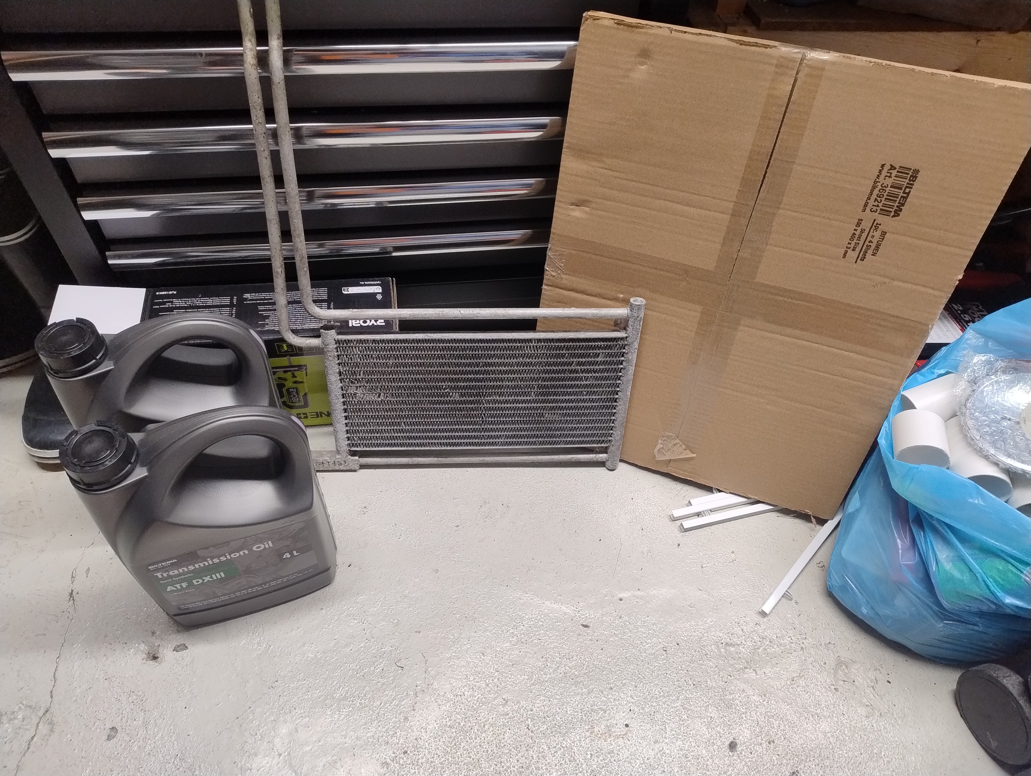

Haug530D Skrevet Oktober 14, 2025 Forfatter Skrevet Oktober 14, 2025 Fikk tak i en oljekjøler til automat kassen lokalt her, samt var på Biltema og kjøpte noe Dextron IIi olje,er faktisk merket med zf te ml 11 A og B så tror det skal være ok sånn spesifikasjon messig, uansett er det kun for og teste om automatkassen fungerer, samt at det ble innkjøp av lydddempingsmatter 3mm for og erstatte de som er under teppet da jeg må kappe og sveise litt. sveigis og mr.pingu reagerte på dette 2

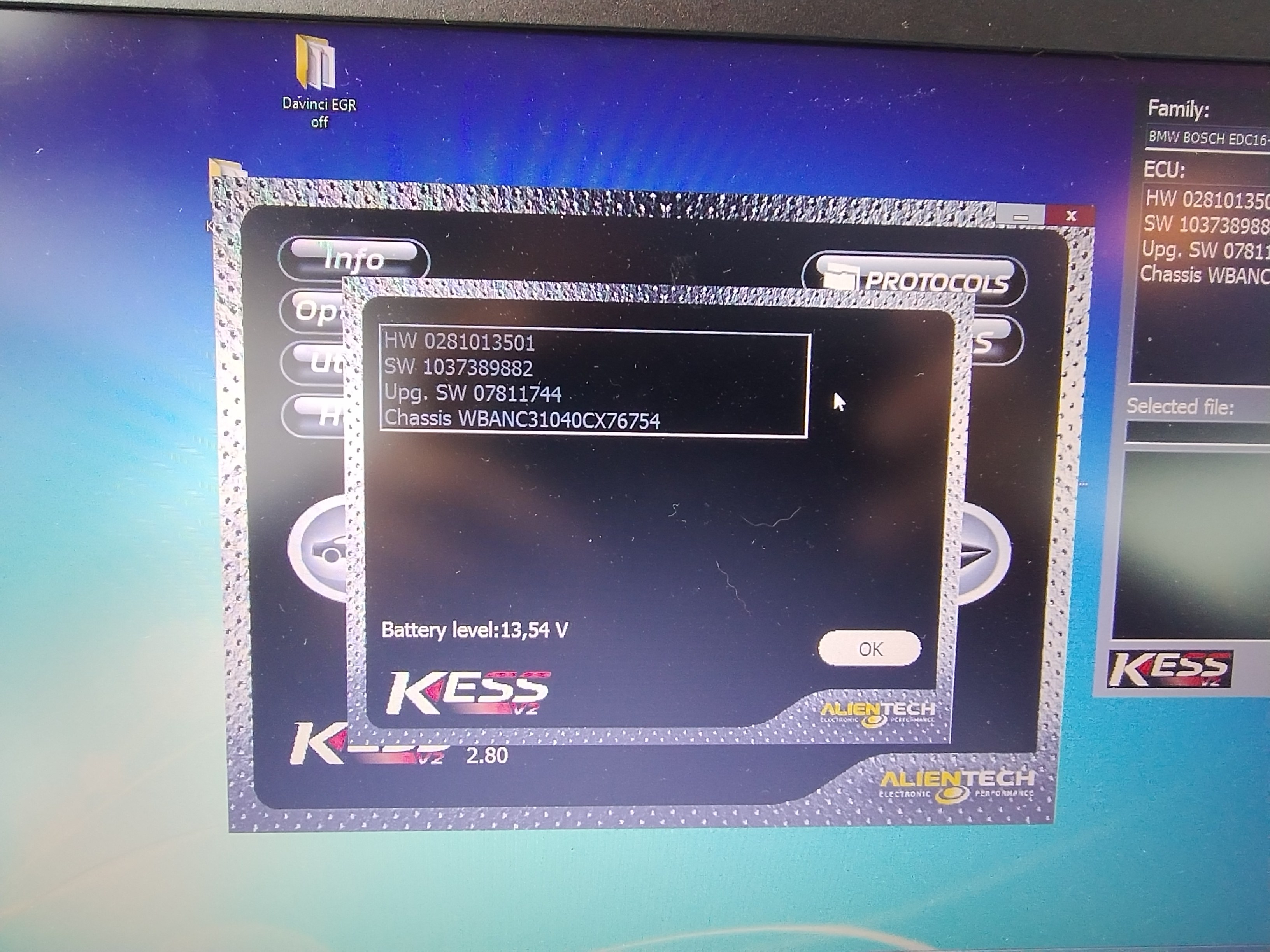

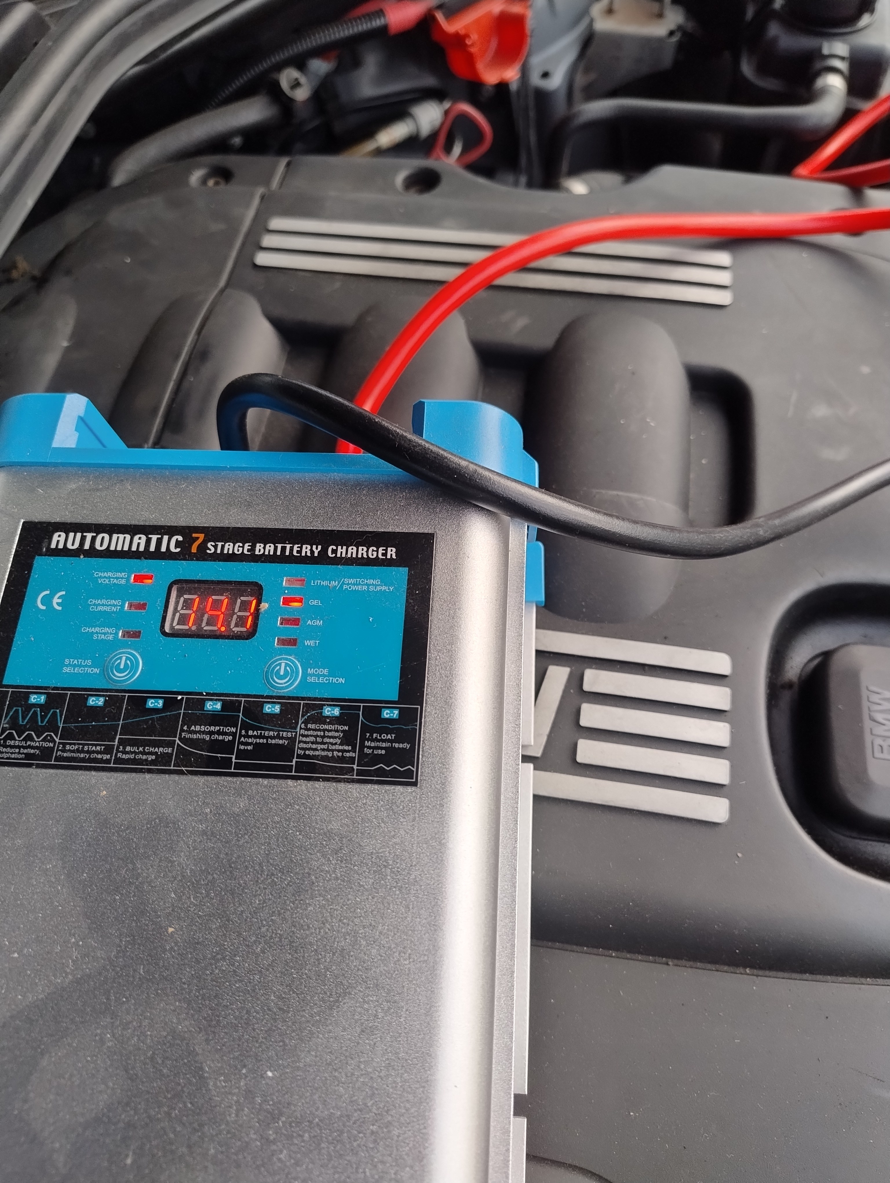

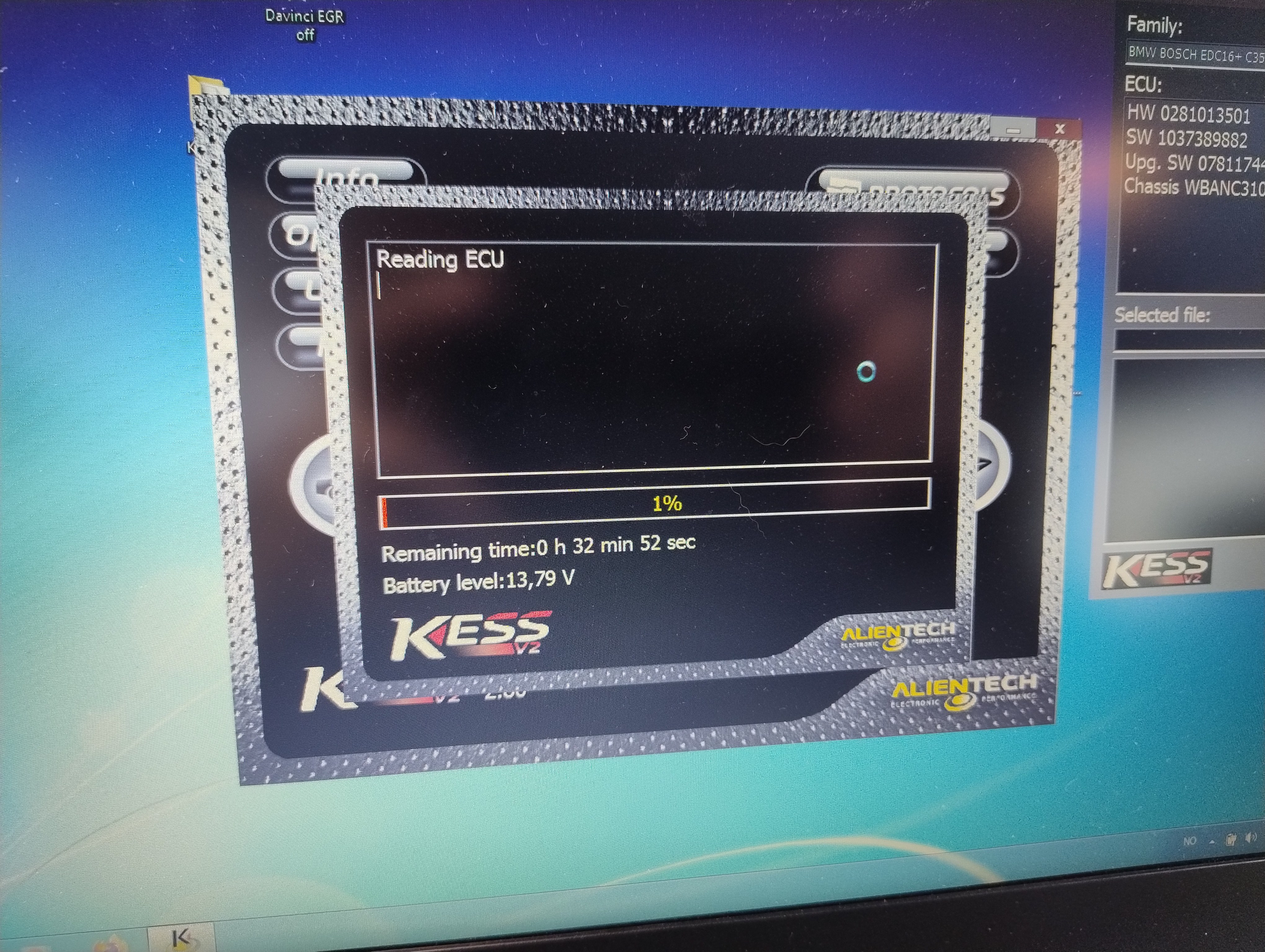

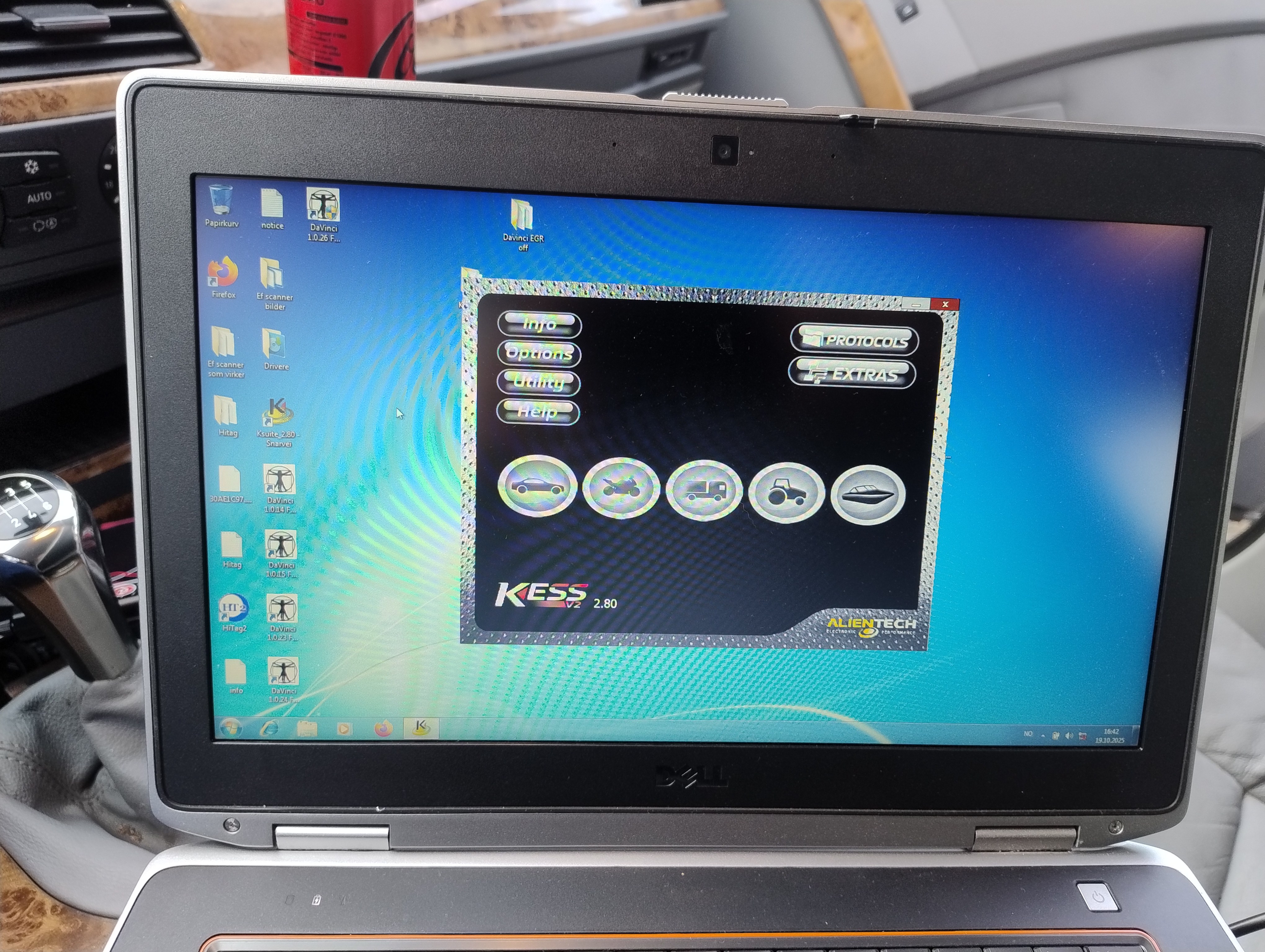

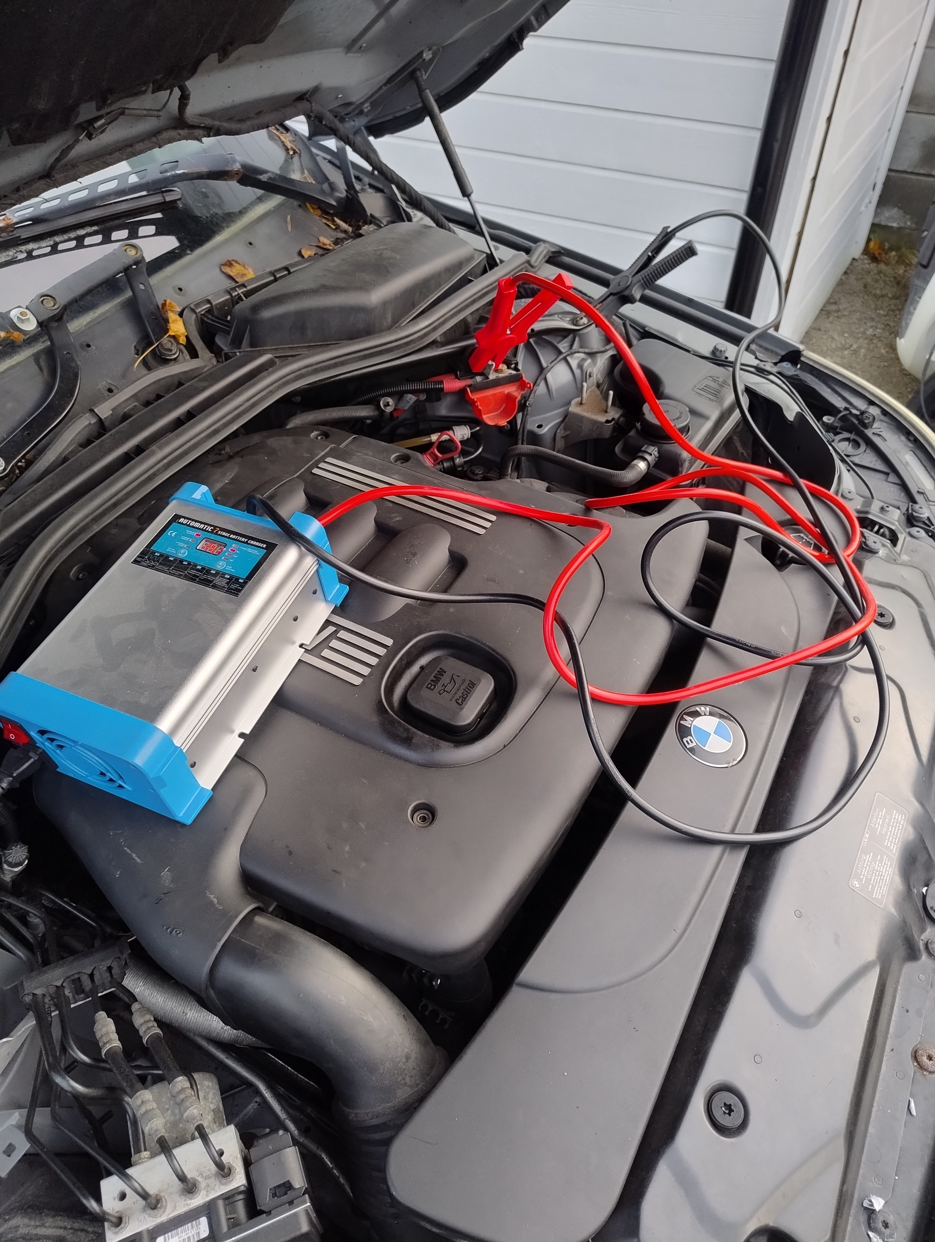

Haug530D Skrevet Oktober 19, 2025 Forfatter Skrevet Oktober 19, 2025 (endret) Tenkte jeg skulle gjøre litt i helga, (blant annet ta ut fremre del av teppet i E39) men ble prioritert andre ting, så tenkte jeg kunne lese ut ECU på E60'n iallefall. Da må man ha stabilt med strøm iallefall. Ikke så godt og se på displayet men viser nå 13.8V på pc iallefall. Det viktigste her er Cola Zero 😂 Funker bra Denne Kina Kess'n 😁 Tar litt tid kan det se ut som ja, tar likesågodt backup av hele ECU når jeg først er i gang, hente selve "Mappet tar vel bare rundt 5 min" 😏 Greitt og ha en backup uansett når man først gjør dette her. Endret Oktober 19, 2025 av Haug530D mr.pingu, Ampera og Otis reagerte på dette 3

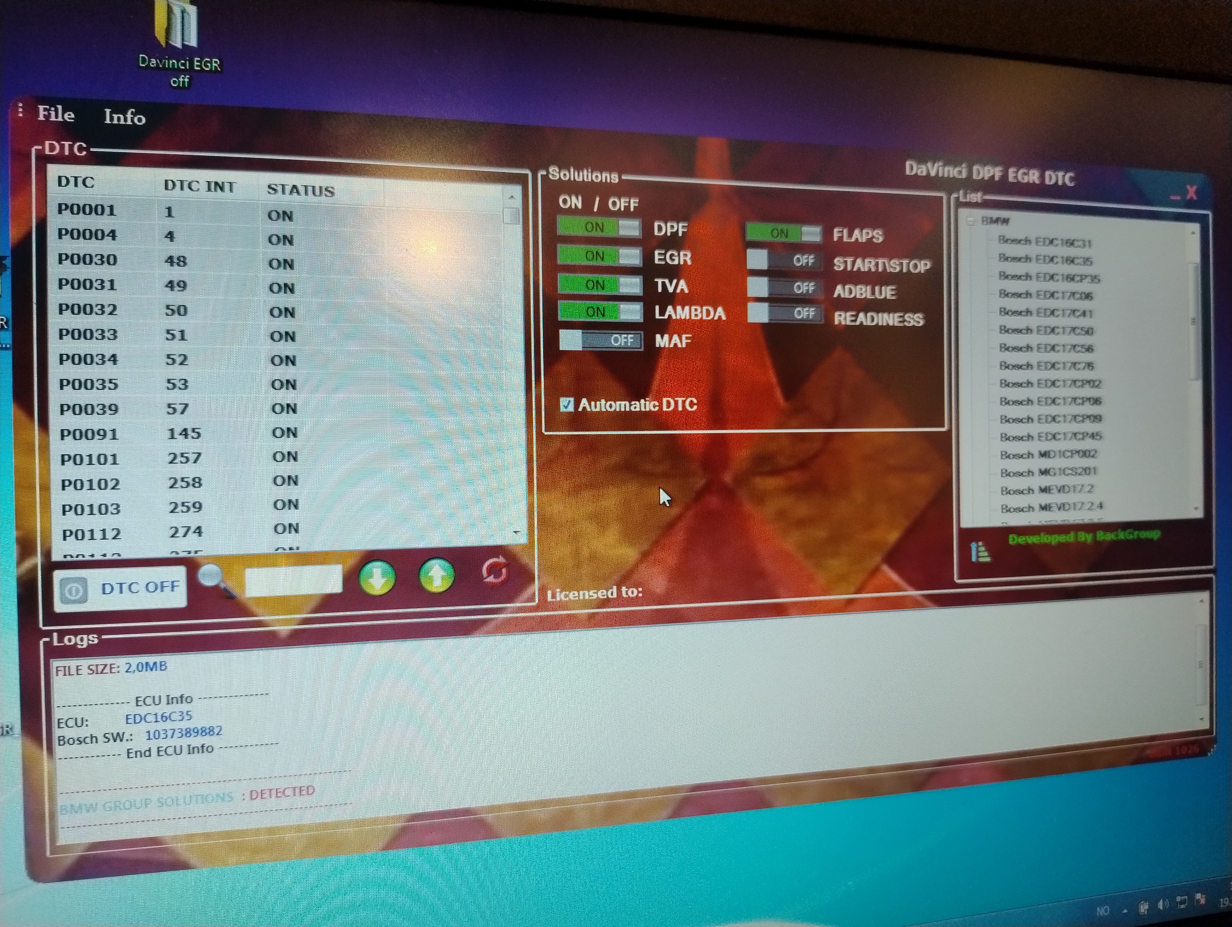

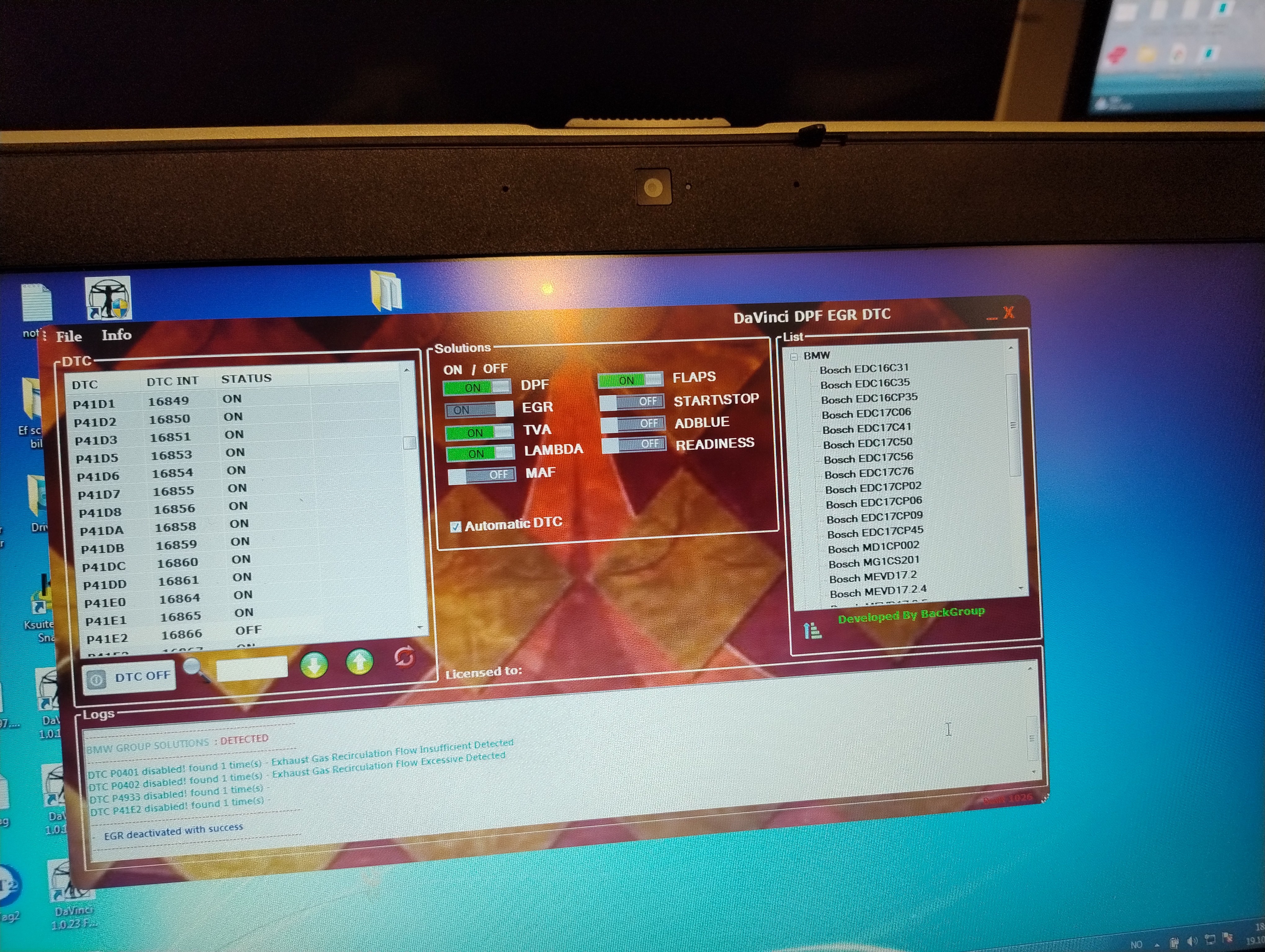

Haug530D Skrevet Oktober 19, 2025 Forfatter Skrevet Oktober 19, 2025 (endret) Da blir det EGR OFF 🙂 Ny fil klar til og skrives til Ecu, men når man ikke har garasje så er det litt surt og være ute i mørket og kulden, så det får bli en annen dag, ikke noe hast da denne ikke skal brukes i vinter uansett. Endret Oktober 19, 2025 av Haug530D mr.pingu reagerte på dette 1

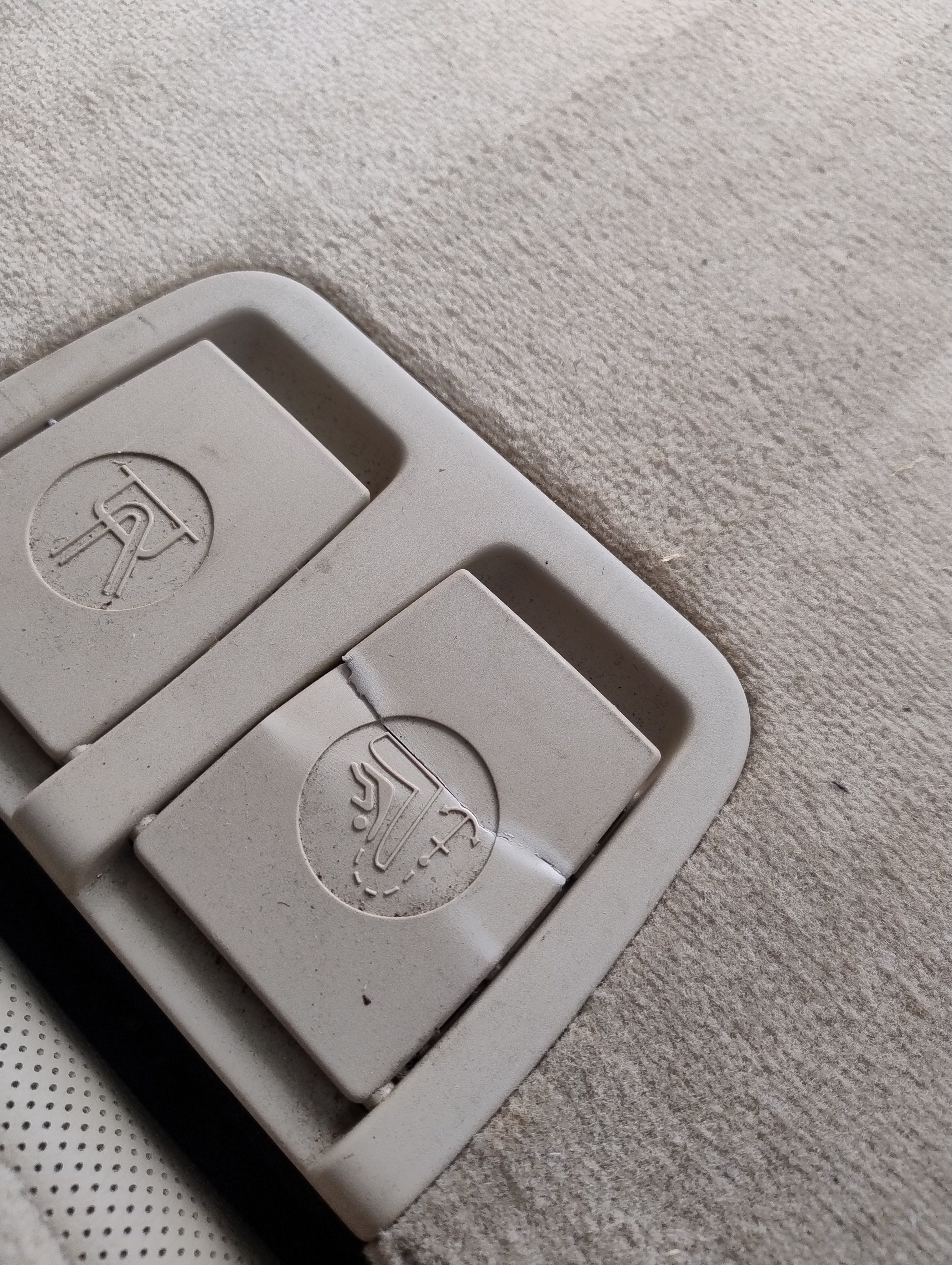

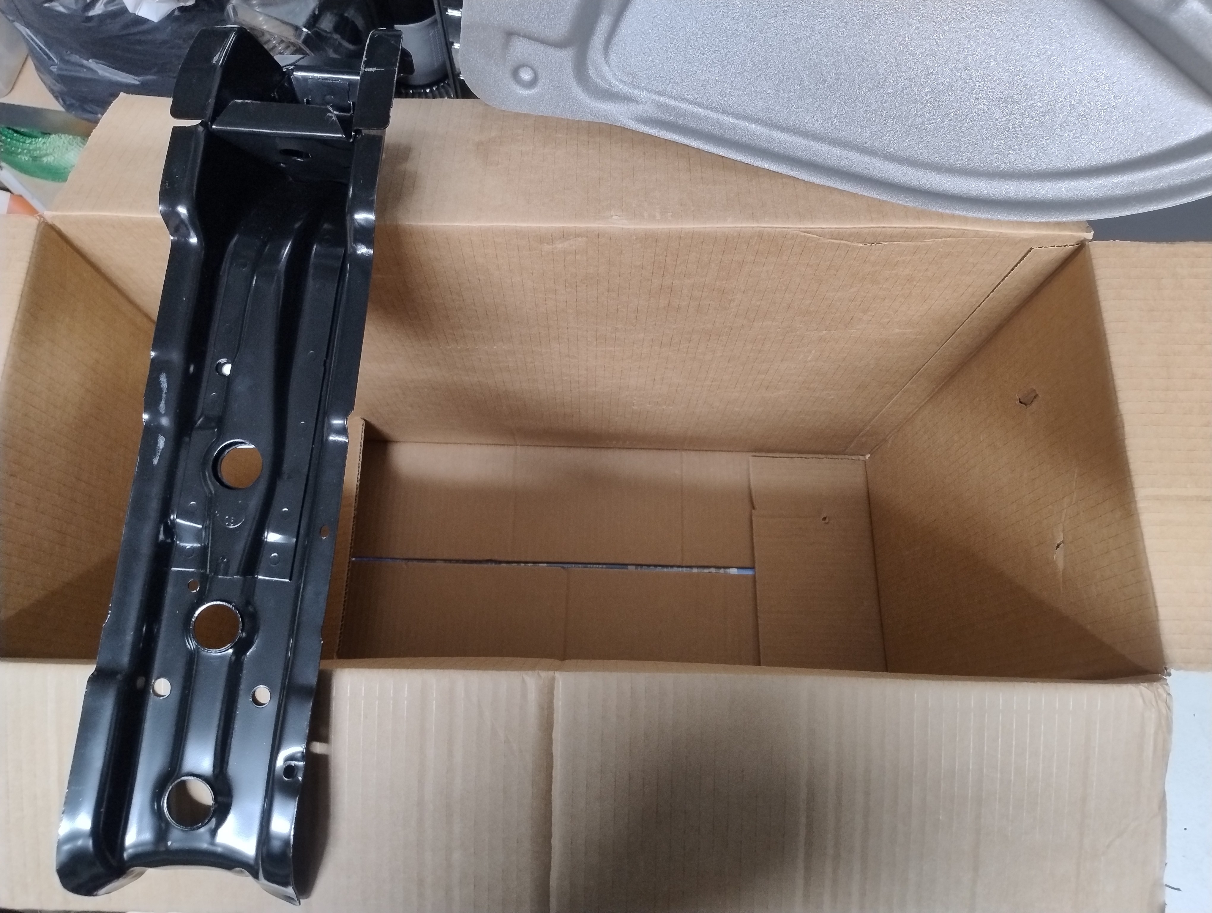

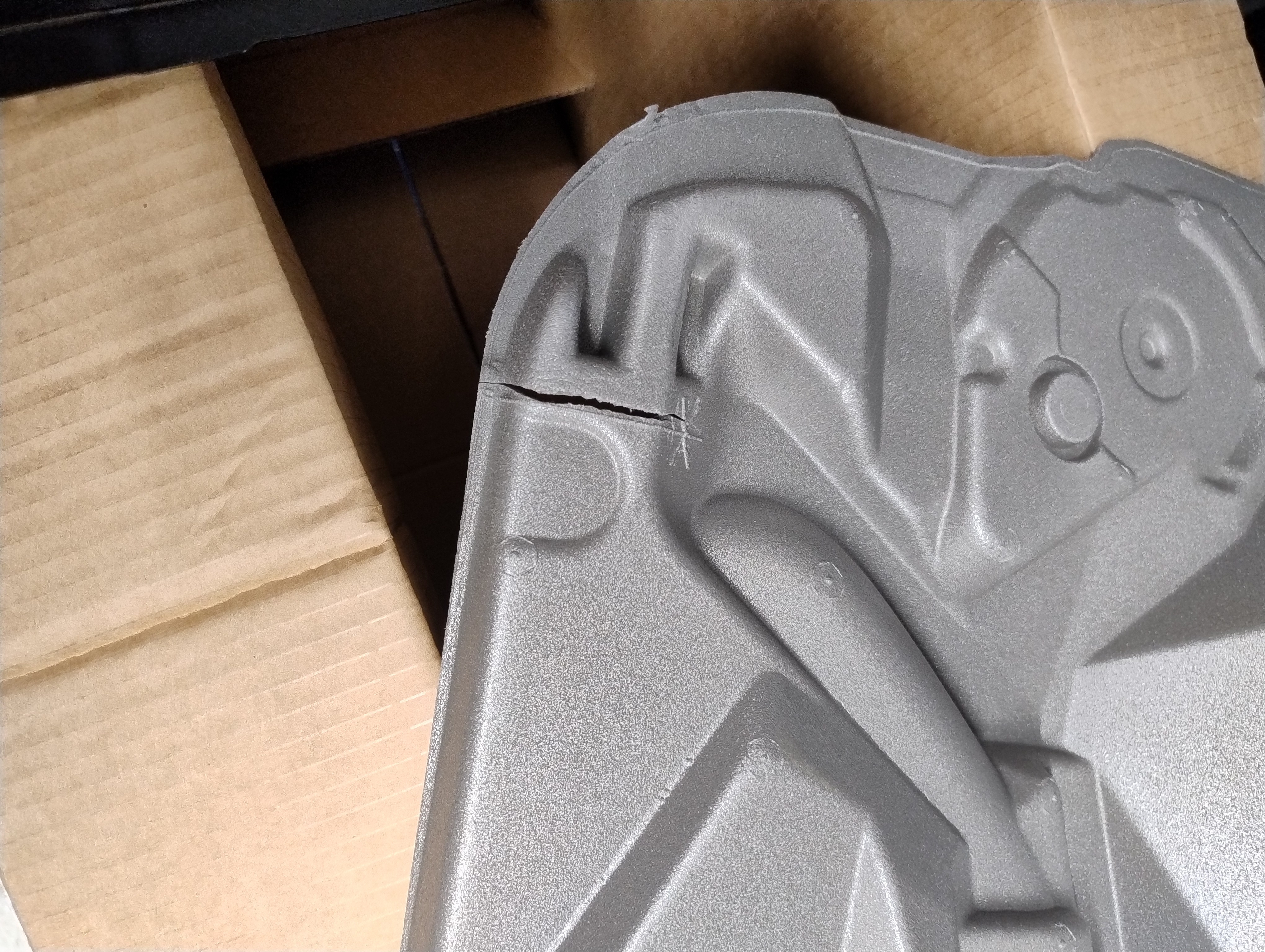

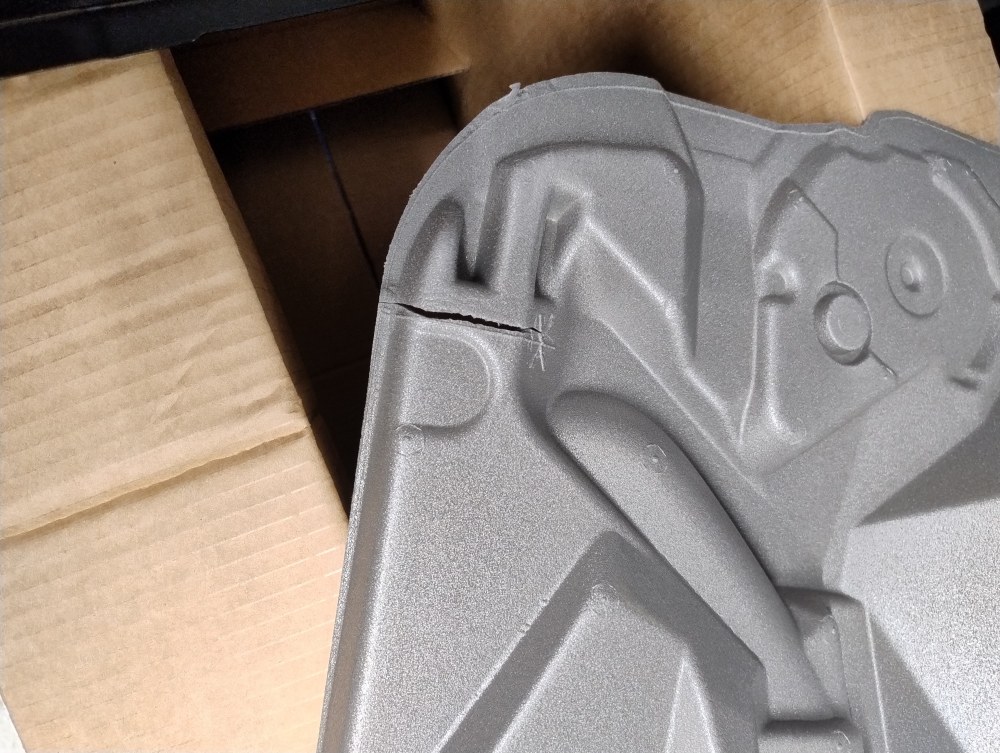

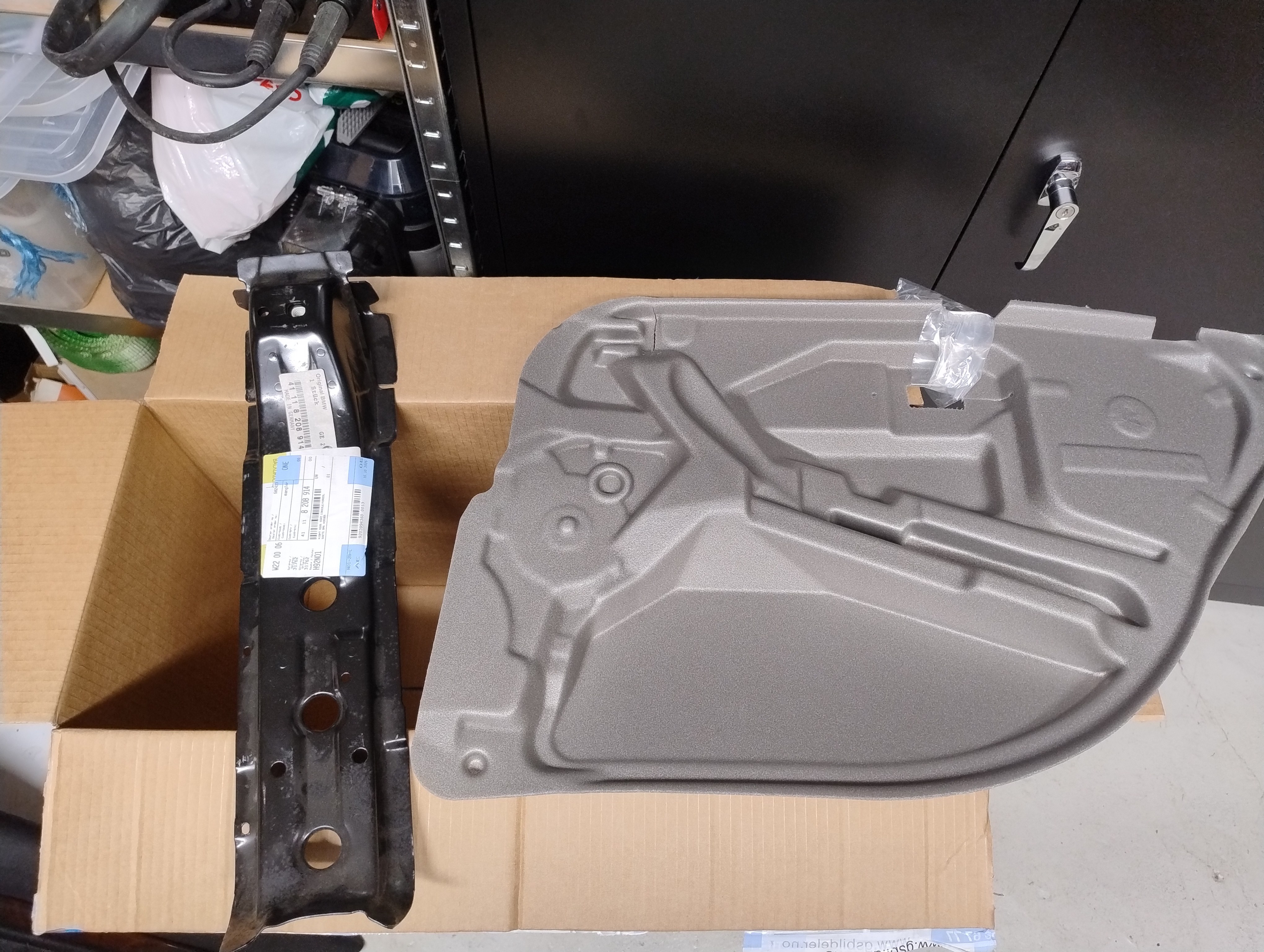

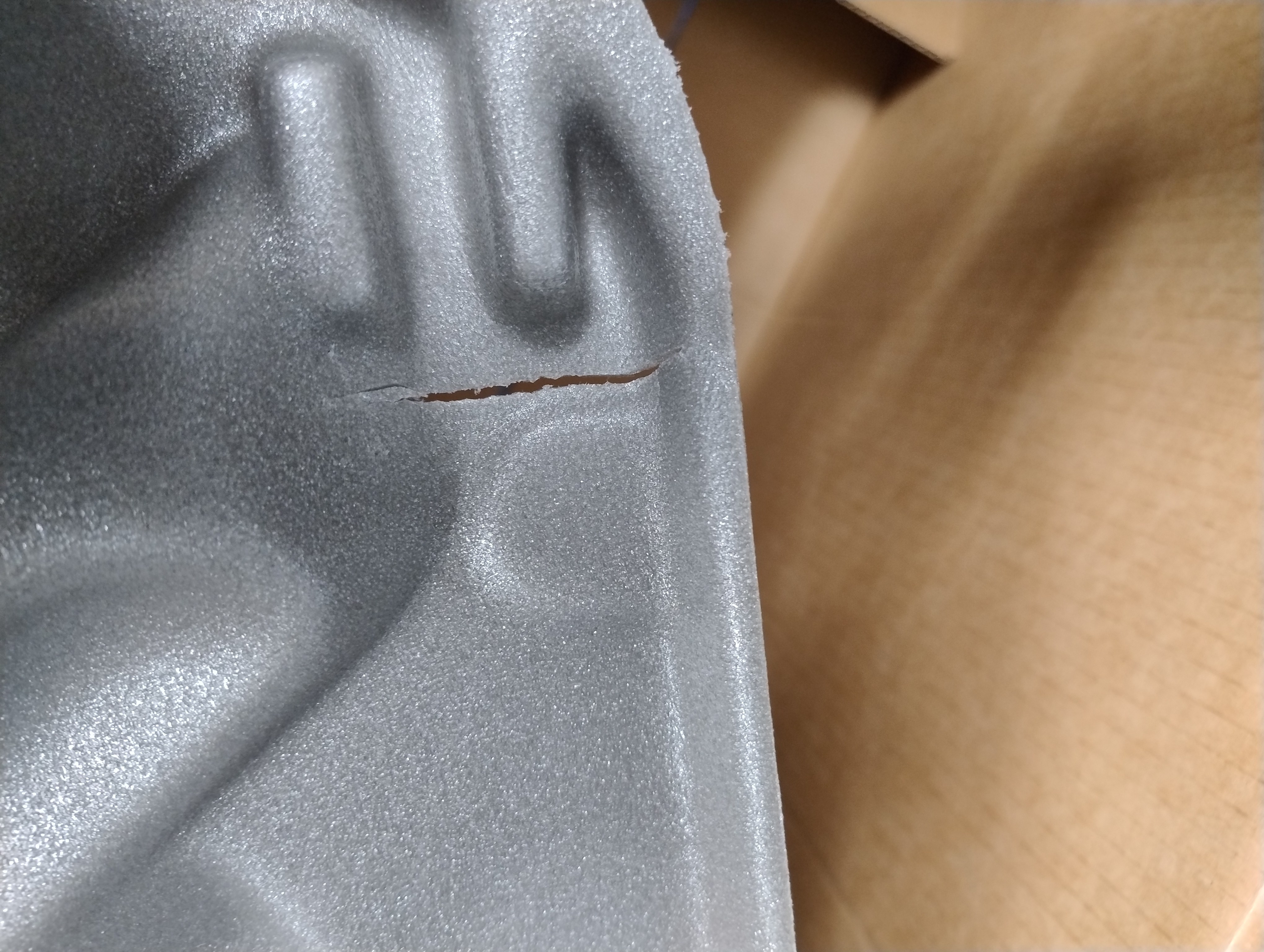

Haug530D Skrevet Oktober 22, 2025 Forfatter Skrevet Oktober 22, 2025 Fikk ett par deler fra GS i dag til E39, fuktsperre til bakdør og bjelke som skal sveises inn i gulv hvor frontsete skal skrues fast i, skulle hatt begge bak men fikk kun tak i ny for høyre side (Må vel få skjært ut fra en bil som skal hugges) Desverre så hadde fuktsperren fått en skade pga manglende emballasje oppi eska, den braketten har nok hoppet rundt inni der. I tilegg så var jeg litt uheldig i går når jeg skulle laste 60kvm med gulv baki F11, eller en overivrig Trucksjåfør som greidde og knekke ene festet i gulvet da han ikke fikk tiltet pallen opp så den slepte neddi gulvet og traff det dekselet over gulvfeste. Brakett og fuktsperre, man ser neddi eska at der var det ikke mye som skilte de 2 delene desverre 😬 Gulvbrakett/Setekonsoll Skade up close. Skade i gulvfeste (Får man nye disse?) sveigis reagerte på dette 1
sveigis Skrevet Oktober 23, 2025 Skrevet Oktober 23, 2025 12 timer siden, Haug530D skrev: Fikk ett par deler fra GS i dag til E39, fuktsperre til bakdør og bjelke som skal sveises inn i gulv hvor frontsete skal skrues fast i, skulle hatt begge bak men fikk kun tak i ny for høyre side (Må vel få skjært ut fra en bil som skal hugges) Desverre så hadde fuktsperren fått en skade pga manglende emballasje oppi eska, den braketten har nok hoppet rundt inni der. I tilegg så var jeg litt uheldig i går når jeg skulle laste 60kvm med gulv baki F11, eller en overivrig Trucksjåfør som greidde og knekke ene festet i gulvet da han ikke fikk tiltet pallen opp så den slepte neddi gulvet og traff det dekselet over gulvfeste. Brakett og fuktsperre, man ser neddi eska at der var det ikke mye som skilte de 2 delene desverre 😬 Gulvbrakett/Setekonsoll Skade up close. Skade i gulvfeste (Får man nye disse?) Kjedelig med deler som er ødelagte men den fuktsperren får du vel erstattet ?😊 Angående uhell med truck så får man vel disse nye der de selger nye Bmw deler ? Jeg kjøpte hvertfall deksel til bagasjerom til x5en jeg hadde og tror du får det du trenger til F11en
Haug530D Skrevet Oktober 23, 2025 Forfatter Skrevet Oktober 23, 2025 34 minutter siden, sveigis skrev: Kjedelig med deler som er ødelagte men den fuktsperren får du vel erstattet ?😊 Angående uhell med truck så får man vel disse nye der de selger nye Bmw deler ? Jeg kjøpte hvertfall deksel til bagasjerom til x5en jeg hadde og tror du får det du trenger til F11en Jada det regner jeg med, er iallefall opprettet reklamasjonssak, er sjelden jeg har måttet reklamere til Gs, men det har ordnet seg de få gangene det har skjedd noe, så all honnør til kundeservice hos de 🙂 Har ikke sjekket opp delekatalog ennda men ja regner nå muligens med at de dekslene kanskje selges løse 😃 er uansett ikke sånn voldsom krise, men det er jo greitt og ha ting på stell.
Paulus Skrevet Oktober 23, 2025 Skrevet Oktober 23, 2025 7 minutter siden, Haug530D skrev: Jada det regner jeg med, er iallefall opprettet reklamasjonssak, er sjelden jeg har måttet reklamere til Gs, men det har ordnet seg de få gangene det har skjedd noe, så all honnør til kundeservice hos de 🙂 De siste 2 pakkene jeg har fått fra GS viser tydelig at de ikke kan innpakking. Første sending med 20 hjulbolter hadde de lagt løs i en for stor jiffypose. Da kan jo alle skjønne hva som skjedde, 7 bolter manglet ved mottak(seff hull i jiffyposen). Reklamerte og de er jo greie og sendte meg rest samme dag. Imidlertid brukte de samme måte med jiffypose og håpet på at det ikke gikk hull. Flaks der! mr.pingu reagerte på dette 1
Haug530D Skrevet Oktober 23, 2025 Forfatter Skrevet Oktober 23, 2025 30 minutter siden, Paulus skrev: De siste 2 pakkene jeg har fått fra GS viser tydelig at de ikke kan innpakking. Første sending med 20 hjulbolter hadde de lagt løs i en for stor jiffypose. Da kan jo alle skjønne hva som skjedde, 7 bolter manglet ved mottak(seff hull i jiffyposen). Reklamerte og de er jo greie og sendte meg rest samme dag. Imidlertid brukte de samme måte med jiffypose og håpet på at det ikke gikk hull. Flaks der! Må være noen nyansatte på lageret som ikke har fått instrukser for hvordan ting skal pakkes for jeg kan ikke huske det har vært ett problem før, men hun jeg skrev mail med skulle iallefall ta videre det med manglende emballasje oppi eska som jeg fikk delene i så får vi håpe både for Gs sin del og vi som kjøper varer derfra at det ordner seg. Paulus og mr.pingu reagerte på dette 2
