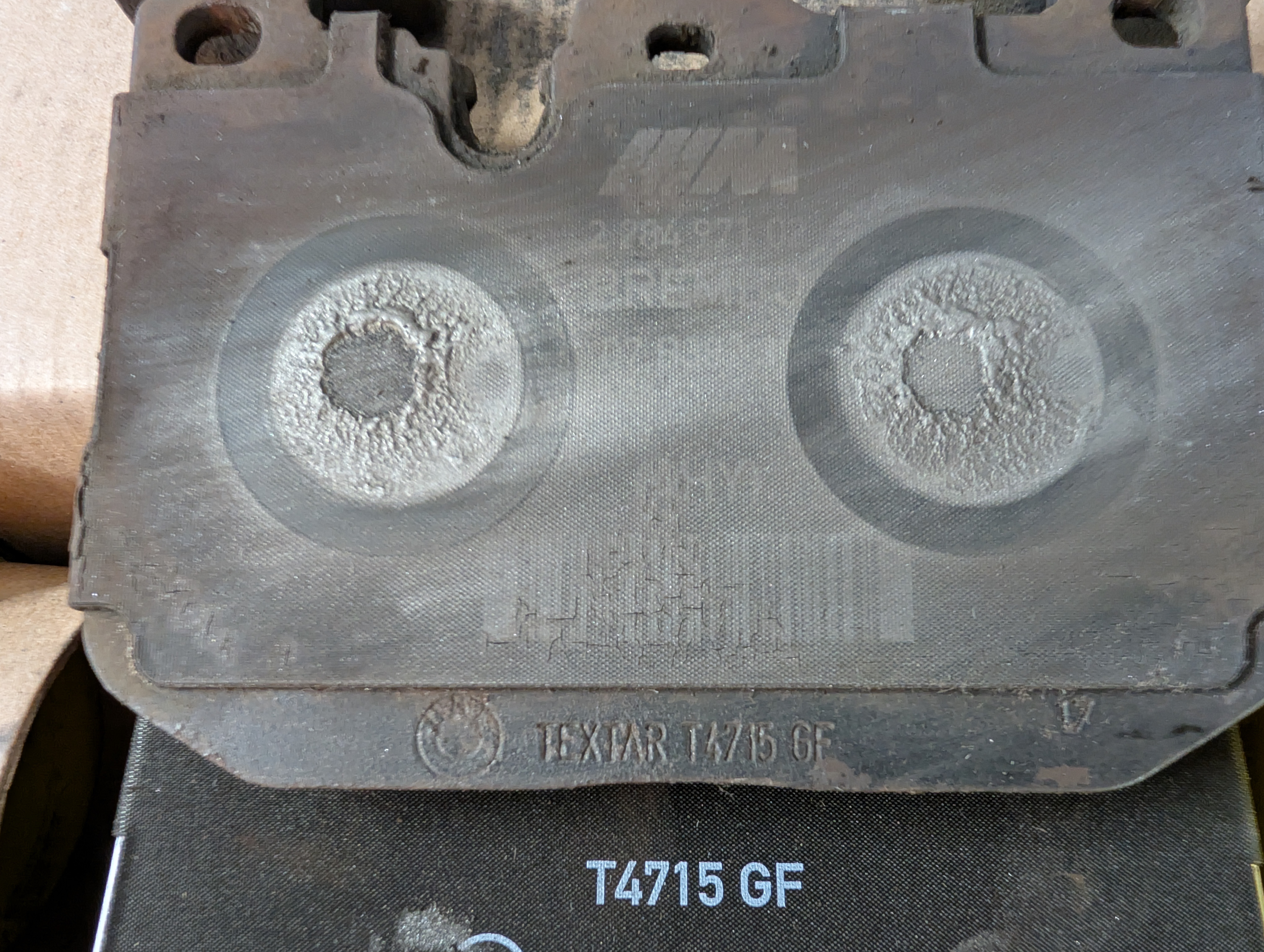

Øyvind L. Skrevet Fredag kl. 16:39 Skrevet Fredag kl. 16:39 14 minutter siden, Jedhouse skrev: Ikke prøvd textar før til personbil kun på tyngre biler men mulig de duger ja Textar levere skiver å klosser til BMW. Gjort det i årevis. Her har du original F8x M3/M4 kloss. Produsert av TEXTAR.
