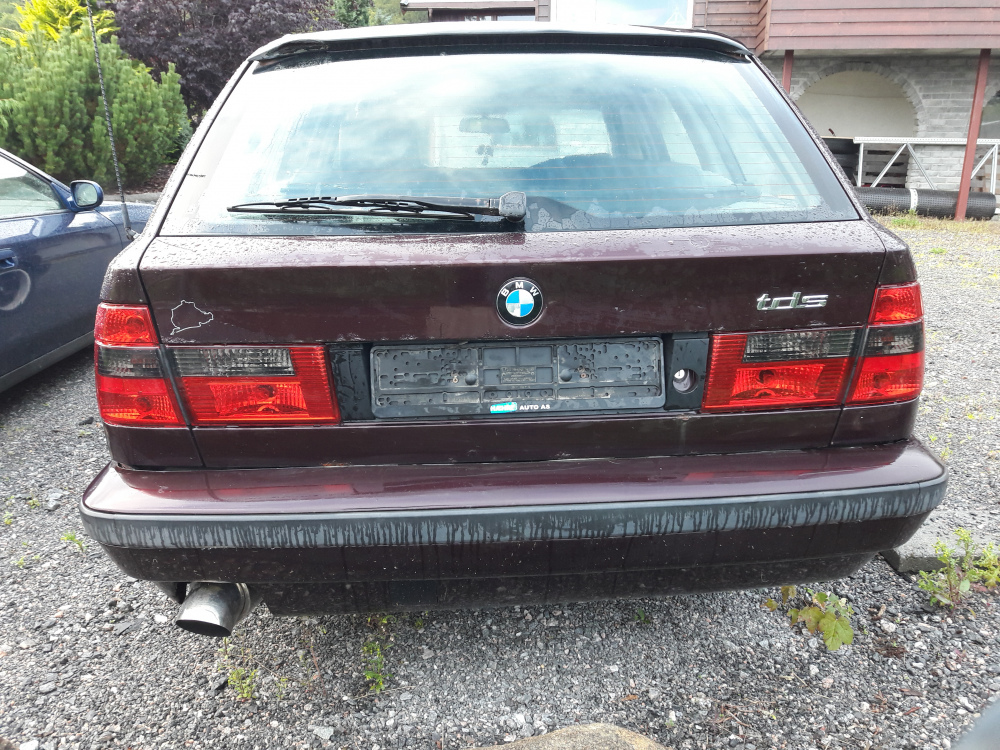

Ok etter å ha lest her og googlet meg grønn ,kaster jeg inn håndkleet og må ha hjelp her på en rekke ting . Jeg starter med det første ,gjelder en 92 mod 525tds Automat: -Byttet ventilhus på girkasse da dette var ødelagt ,fylte olje osv og girene ser nå ut til å virke. Men bil er meget slapp /dau. Byttet dieselfilter og ny diesel ,merket fort at bil gikk renere allikevel slapp. Har testet følgende : Girkassen tror jeg ikke er i nødmodus ,da den girer og tror ikke konverter heller tuller. Kan gire den manuelt uten problem ,og det kunne enn visst ikke med en girkasse i nødmodus,så den tror jeg at jeg utelukkes. Men noen tanker, Kan ett dårlig batteri være synder her ? Tenkte på lite strøm til komponenter i motor sånn at den går i nødmodus. En annen ting er at jeg hører turbo jobbe og vil så gjerne. Alt av eksos er pilråttent og eksos kommer ut flexirør,har dette noe og si? Den svetter /lekker ved innerste dieseldyse mot torpedovegg /mulig returslange ,er dette feil som kan bidra med at bil er slapp? Tilslutt,dette er en såkallt "Barnfind e34" som har stått i mange år og kan sikkert hende at ved mer bruk så funker den. Allikevel er den såpass dau at jeg føler den må bruke ei uke på å komme opp i fart. Alt ialt sikkert en bagatell alt sammen ,men jeg symes synd på min kjære datter som vil så gjerne ta bil i bruk snart. Skal feilsøke mer idag rundt turbo/slanger osv for lekkasjer. Så kom gjerne med innspill og send gjerne pm eller hva dere velger,for vi i huset vil ha denne gobilen opp igjen på vei:). For gud å gøy det er med den:)

Angående filter fylte jeg det opp før monterimg ,men noe har skjedd . Ja vet det med dyser kan være strul å bytte mtp piper osv. Men kan dette være med på at bilen er så dau ? Hører turbo går som bare det men lite skjer -

Dieselservice . Da var det oppdatering og ikveld har jeg hatt jobben . Bestemte meg for bytte av dieselfilter , rens og 20 liter ny diesel . Dette skulle jo ta ti minutter men tok 3 timer og hvorfor ? Det kommer lengre ned . Var først og kjøpte nye slanger som går mellom dyser og rens: Nytt filter : Så var det å demontere det andre og her var det grums ja:' Dieselen var rar og luktet White Spirit : Vel 20 liter ny ble fyllt opp og noe rens , inn og tørne starter , den starter og går men så var det stopp, bom stopp . Hva i huleste ? Prøvde å starte men ikke søren . Datteren min sa at jeg måtte ha tenning på sånn at ting ble fyllt opp,gjorde som hun sa , men ingenting skjedde ,Tilslutt ble hun lei seg og sa at jeg tror ikke det er mening at denne skal være på veien jeg 😥. Da fikk jeg vondt av henne og sa reis en tur , så ser jeg på det . Ett dårlig batteri/ strømtilvørsel er utfordring når man holder på å feilsøke . Fikk tak i en skikkelig lader og fikk fart på starter , kom litt og litt men ikke helt. Plutselig kommer der en nabo og han sa at der var luft i systemet . Javel , har min datter rett altså?? Han tok av det røret ved dieselfilter , jeg satt på tenning , og straks kom der diesel , plugget i røret igjen , og man så luftbobler forsvinne. Vred på starter og blabbblabb vrioom det gikk den igjen 😀 Deilig . Og merket jo etterhvert at med nytt drivstoff , så gikk den renere . Allikevel fjusker den når den ruser på høyere turtall og kan dette være årsaken ? Der er en lekkasje ved innerste dyse. Men ser ikke om det er slangen eller selve dysen. Kanskje derfor den er dau . At den ikke får nok suppe . Jeg har null peil men det vet sikkert noen av dere . Men hadde en tur på 900 meter og den girer nå hvertfall , for det hadde den ikke gjort hvis kasse hadde vært i nødmodus . Imorgen skal jeg bytte slanger mellom dyser hvis jeg tør . Kan en defekt dyse / lekkasje rundt der sette motor i nødmodus gjøre bil dau? Er nødt til å være en filleting , den sviver jo så fint 😃 -

Ja dette hjalp på motivasjonen :). Ting blir lettere ,feks bare det å kunne kjøre bil opp på kjøreramper er jo greit . Blir skruing nå i dagene fremover .Skal ta å gå over trykkgatene fra turbo,sjekke intercooler,sjekke endel sensorer osv. Så er der noe muffens med spenning . For når jeg kinner uten batterilader virker det som jeg kinner tomt batteri,men kan sette det bstteriet som jeg tror er tomt i min ,så er der full strøm,mistenker dårlig jording. Men dette må dere hjelpe med etterhvert -

Jo takk , dette var digg😃 Eneste jeg merket er at bilen er dau , så har nok litt å gå gjennom her . Girkassen tror jeg neppe det kan være noe med da den girer og ikke sperrer på noe turtall . -

Skjebnens kveld.... Ja vel da var det på tide å fullføre jobben som jeg avsluttet igår . Startet med å få på plass dette : En forferdelig jobb alene men gikk tilslutt . Filter på plass : Og etterhvert var det på tide og få tak i ny olje igjen . Nå var det viktig å ikke stresse , så litt mat ble handlet , kjekt med rominndeler forresten : Fikk og kjørt Mini til kjøretime: Så var vi tilbake til verkstedet med 8 L olje . Nå ...hvordan skulle dette gå ? Av en eller annen grunn var jeg rolig. Sakte men sikkert fylte jeg rolig på oljen til det piplet ut. Min datter startet bil og dro igjennom gir og merket allerede at den nappet i hjulene 😃 På med mer olje til det kom ut igjen . Nå hadde vi hjertebank . Heiste den ned og startet igjen . Hvordan ville det gå nå ? Dere husker jo sist . La bilen i revers og flyttet seg fint .. Så Drive . Beveget seg fremover og girte silkemykt opp til andre .Er det mulig? Altså lang historie kort , den VIRKER!!!!!! Ingen skuring , ingen dunk osv , men fader å deilig 😀. Jeg kan ikke tro det er sant . Etter alt slit så funker den . Bilen var grusom dau på begynnelsen , men etter litt kjøring kommer den seg . Uansett ny diesel og filter vil hjelpe samt en fiks av dieselekkasje ved dysene . Og ikke minst bruke den . En stor glede dette . -
