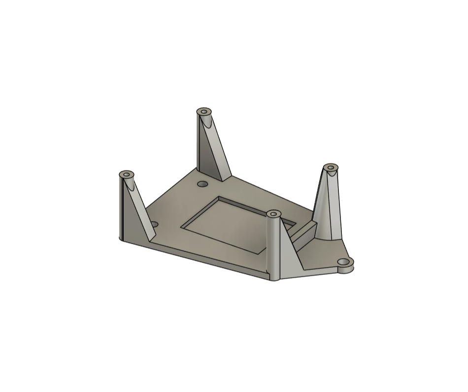

Takker for det, det hører med 8hp girkasse og canformance styring, så det er heil elektronisk girspak ifra en F10 som er brukt, girspaken kobla mot cantcu via eget ledningsnett, alt kommuniserer på canbus😀
Ganske fornøgd med plassering. Ikke minst, at fargen på dekselet på spaken passa fargen ellers i bilen på deksler 😁 her må det være blip i ecu, har kjørt fleire tura uten antydning til rykk, flasha oem+ nå med start i 2 gir, med blip aktivert Det ser det ikkje ut som man får velge å gå ned i 1 gir ved behov, dette får man med turbolamik. Får forske litt meir på det, det er jo også ei mulighet dette kommer med oppdateringer etterkvart. Den starta ikkje på varm motor heller nå, så får ta en sjekk på injektorer. Sliter også med at eg ikkje får kontakt med ABS modulen via inpa/ista, men den kommuniserer som den skal ellers med bilen🫠 ingen feilmeldinger når den er plugga i, men alt av lys når den blir plugget ut. Så den må jo fungere til en viss grad, spørs om ikkje eg må måle ut ledninga for diagnose, pin 17 på kontakt til pin 8 på OBD, i tilfelle ledningsbrudd. viss ikkje så må det vel bli en ny modul
