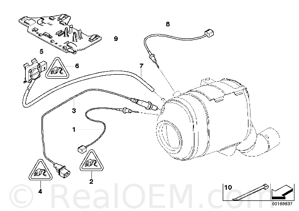

Noen som har skiftet Oxygen sensor på denne type E60 som avbildet nedenfor. Sensoren er nr 3 på
bildet.
På facelift så er det forandret litt som du kan se på bildet under her og da er den synlig når du åpner
panseret.
Ja, har skiftet på min '06 530xd. Biltema har pipe for dette. På min kom jeg til uten å demontere noe som helst. Er 3/4 toms innfestning på pipa. Kjør bilen varm, koble fra ledning på bil, et par 3/4 toms forlengere eller overgang til 1/2 forlengere, latmannsarm eller skrelle og ta i! Sitter litt.
