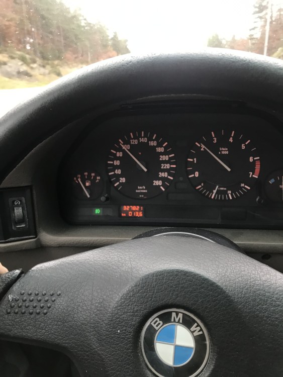

Først en tur avgårde tidlig på morgenkvisten for bestilling av mer parts ,da så jeg tilfeldig på km viser og den viser en anstendig km stand nå :
Og denne motoren er urørt foruten en vippearm som knakk på 200000 km .(Knakk på lik plass som e28 )😊😊
Den ble byttt på verksted i Kristiansund visstnok av forrige eier.
Foruten dette så bevitner det jo om at disse motorene må være gode mtp på alder osv .
Olje og filter bytter jeg en gang i året eller hver 10000 km .
Noe som er verdt å nevne her og at den får kjørt seg hele tiden ,men ikke ved kald motor men ved varm så kjenner den det ofte.
Elsker lyden av Eisenmann på høyere register 😊😊
