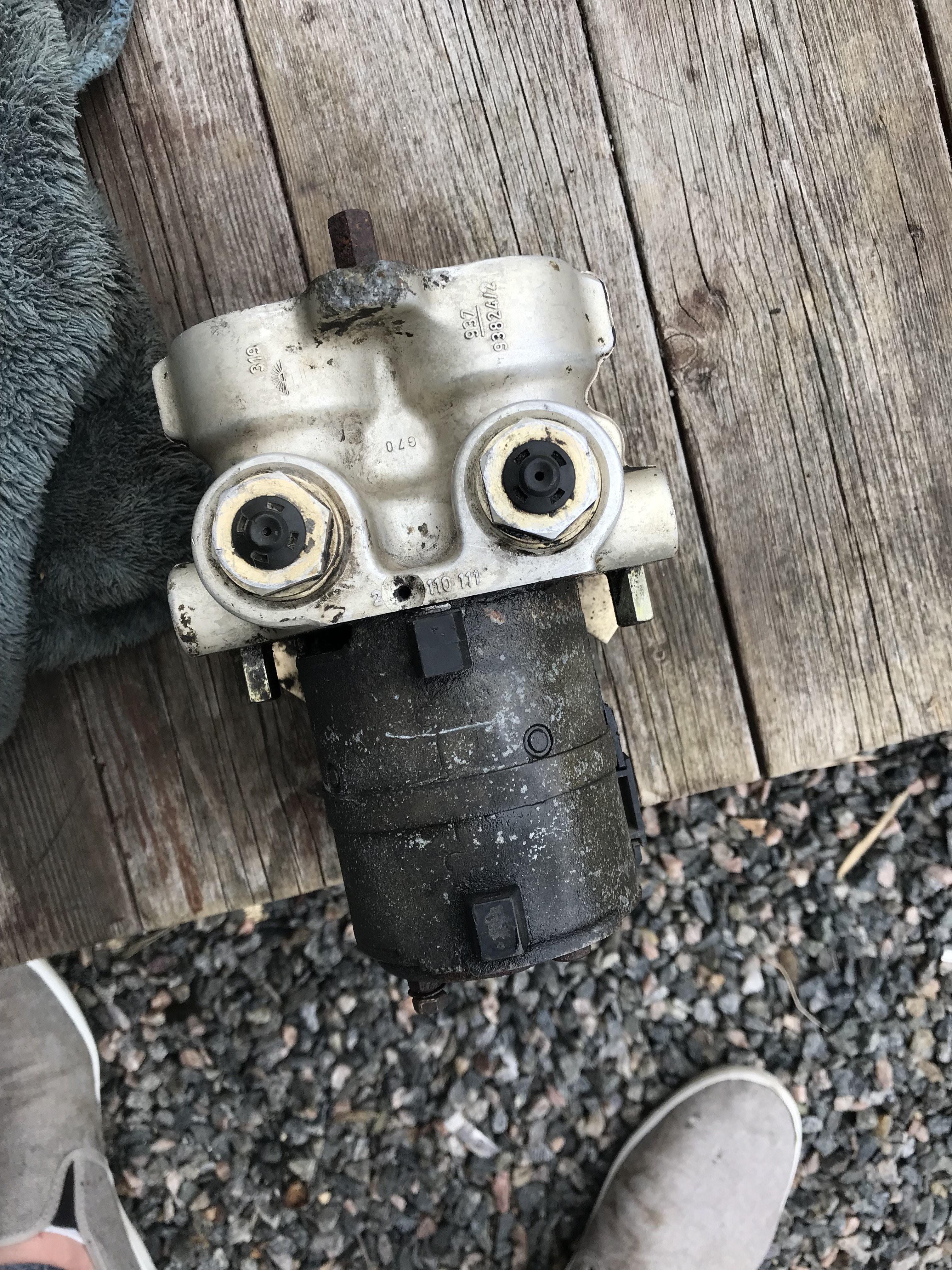

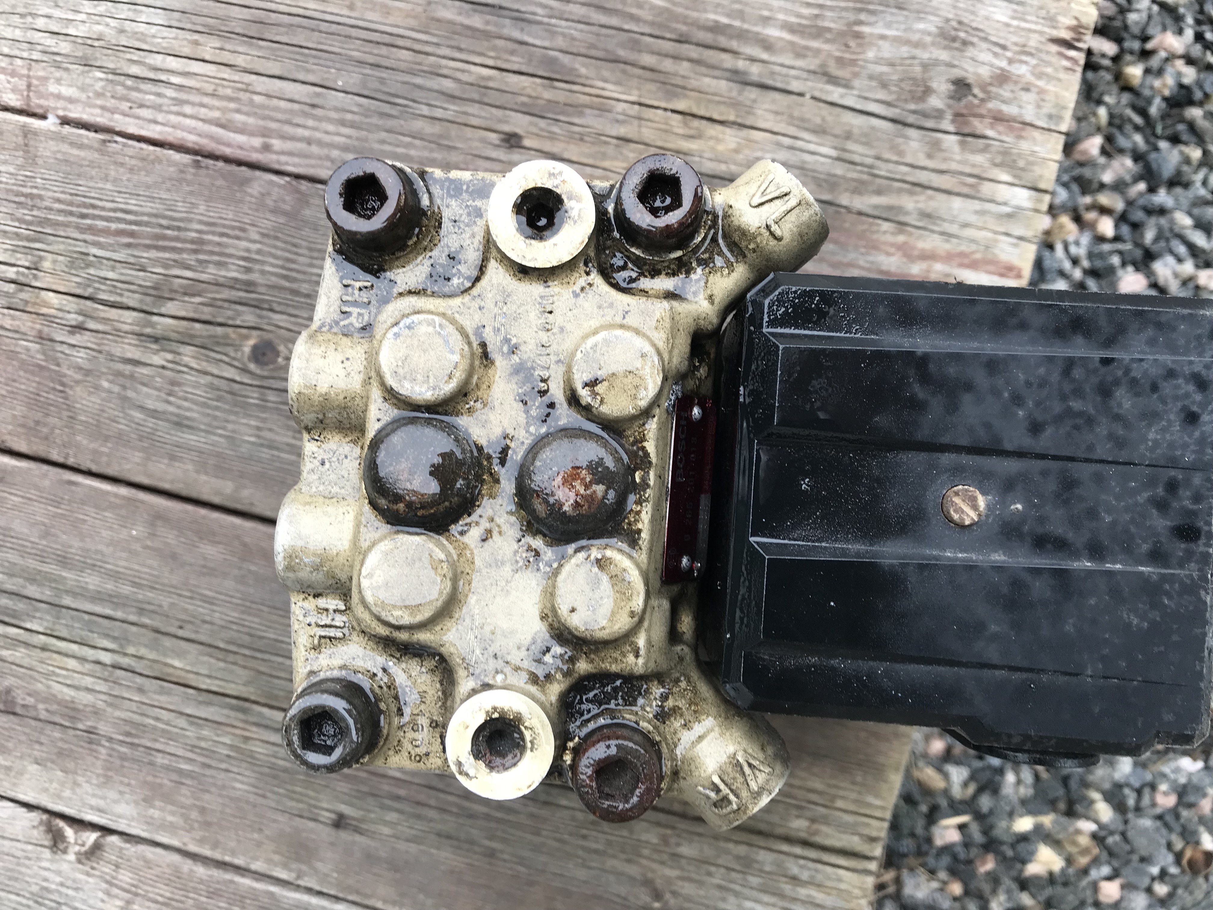

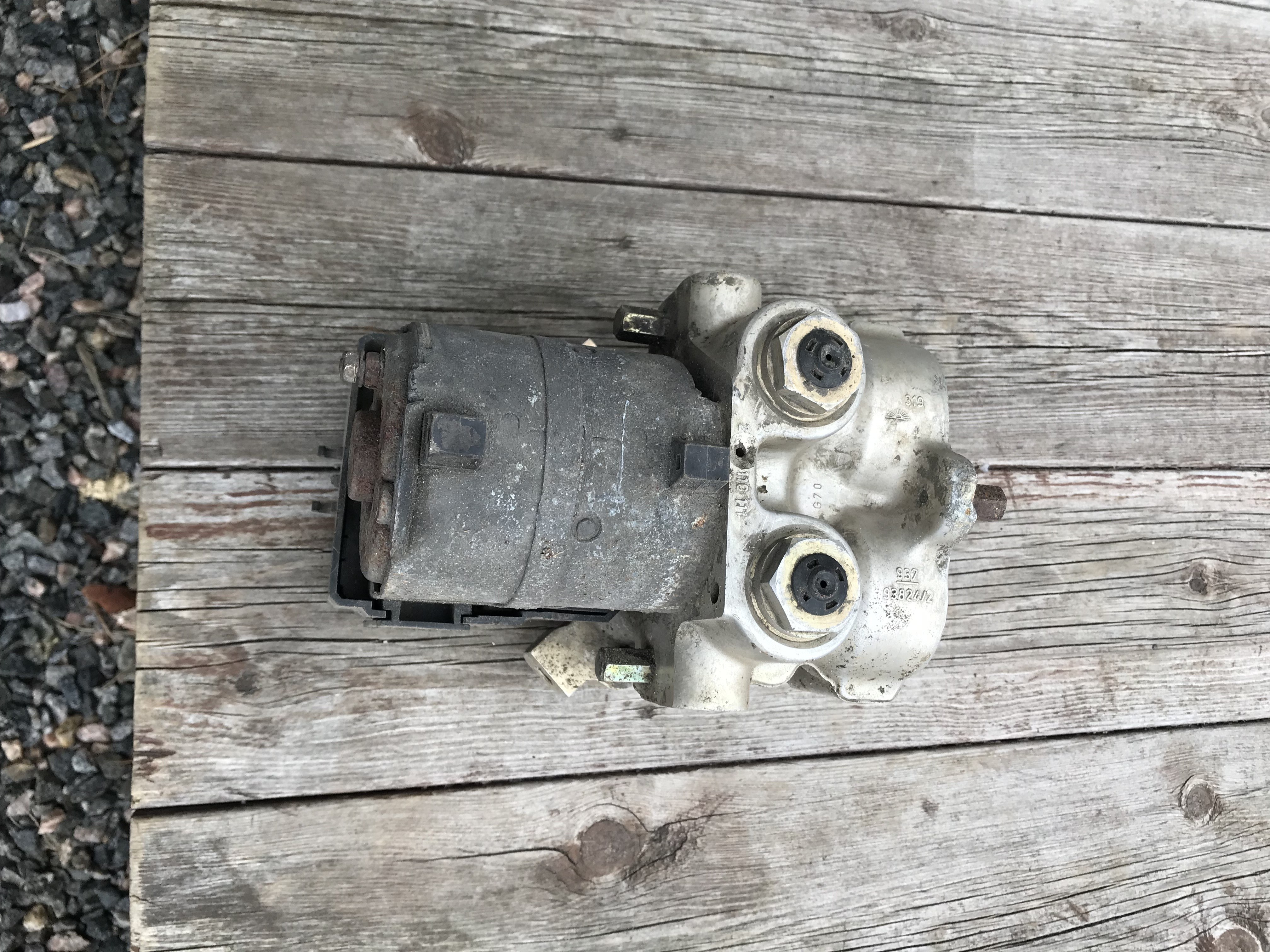

Eneste jeg har gjort er å fjerne litt overflate møkk på Abs sentralen .
Prickbort og ei fille var det som ble brukt .
Under :
Over :
Det viser seg at denne møkka satt godt men fikk bort det verste .

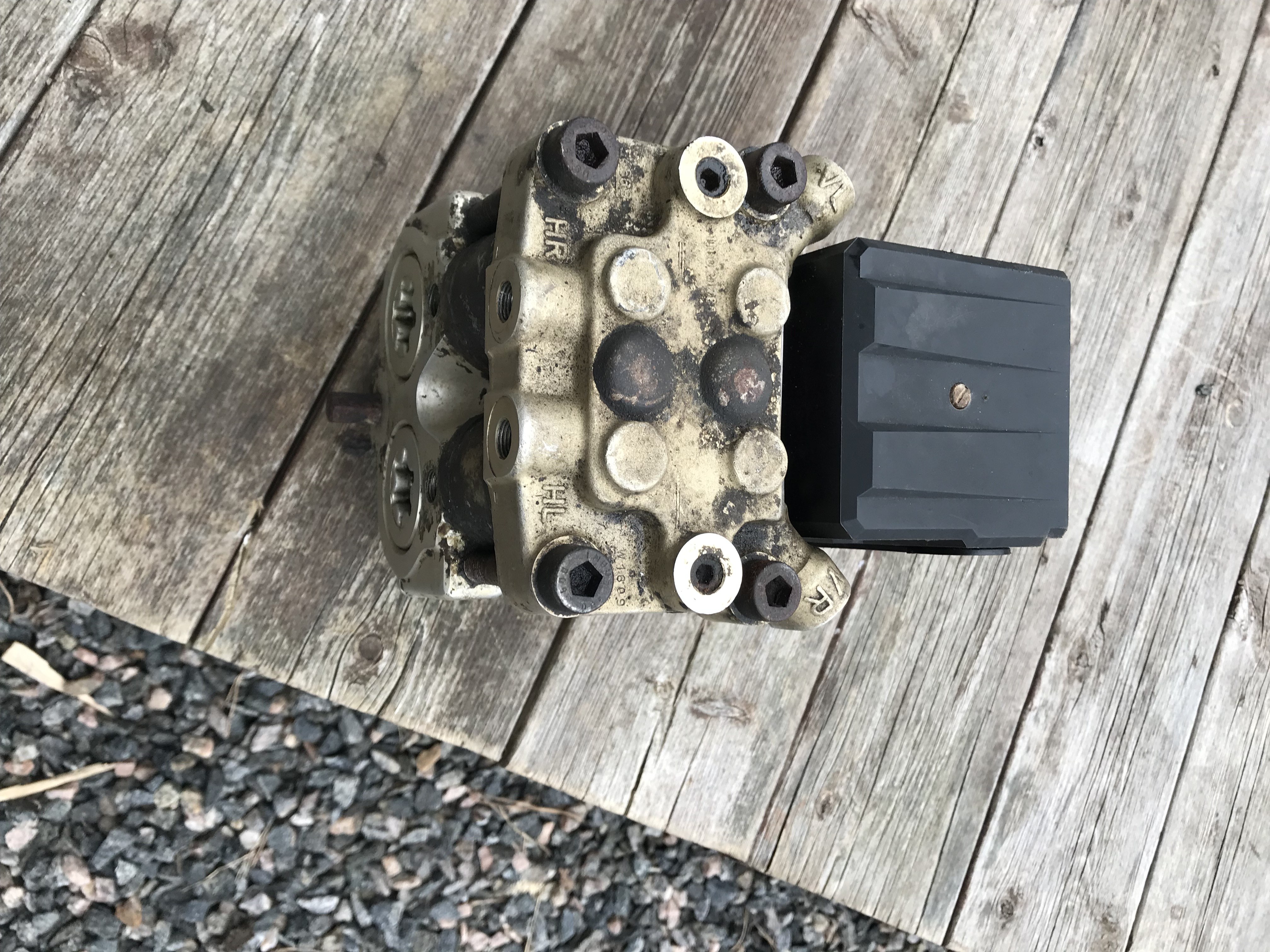

Så etter litt puss:
Over:
Her får man bruke bedre tid med tannbørste evnt når den tid kommer .
Viktigste nå er jo å få denne på plass og at den virker ,men først må jo bil hjem 😊😊

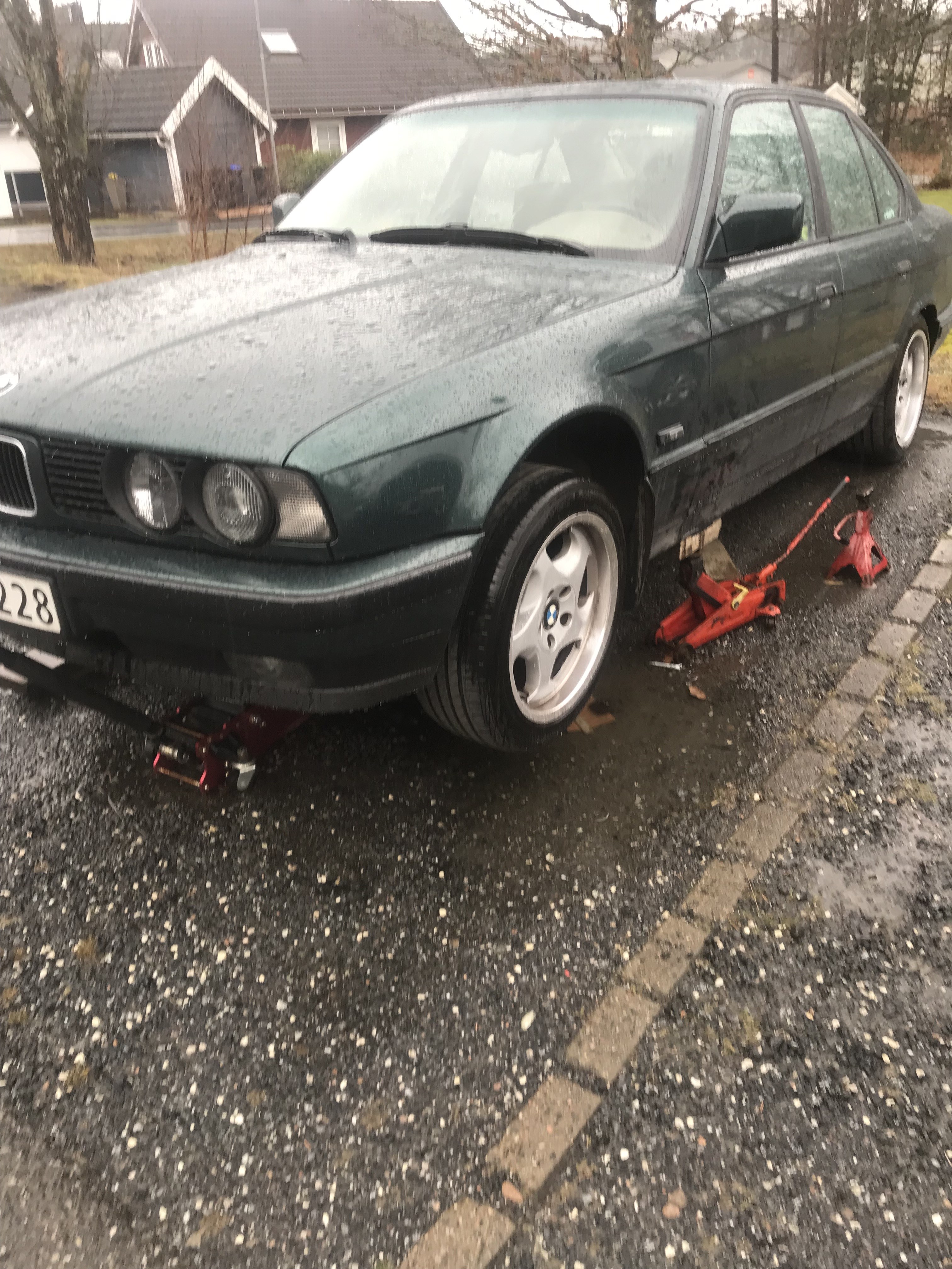

Da er jeg igang med og klargjøre e34 for eu kontroll og det er litt bevisst at jeg fjør det nå .
e28en kommer gjem til uken og vet den tar all tid så hvorfor ikke bare kaste seg rundt ?
Har slåing i forstilling ved oppbremsing så er nok foring i Caster som er gåen.

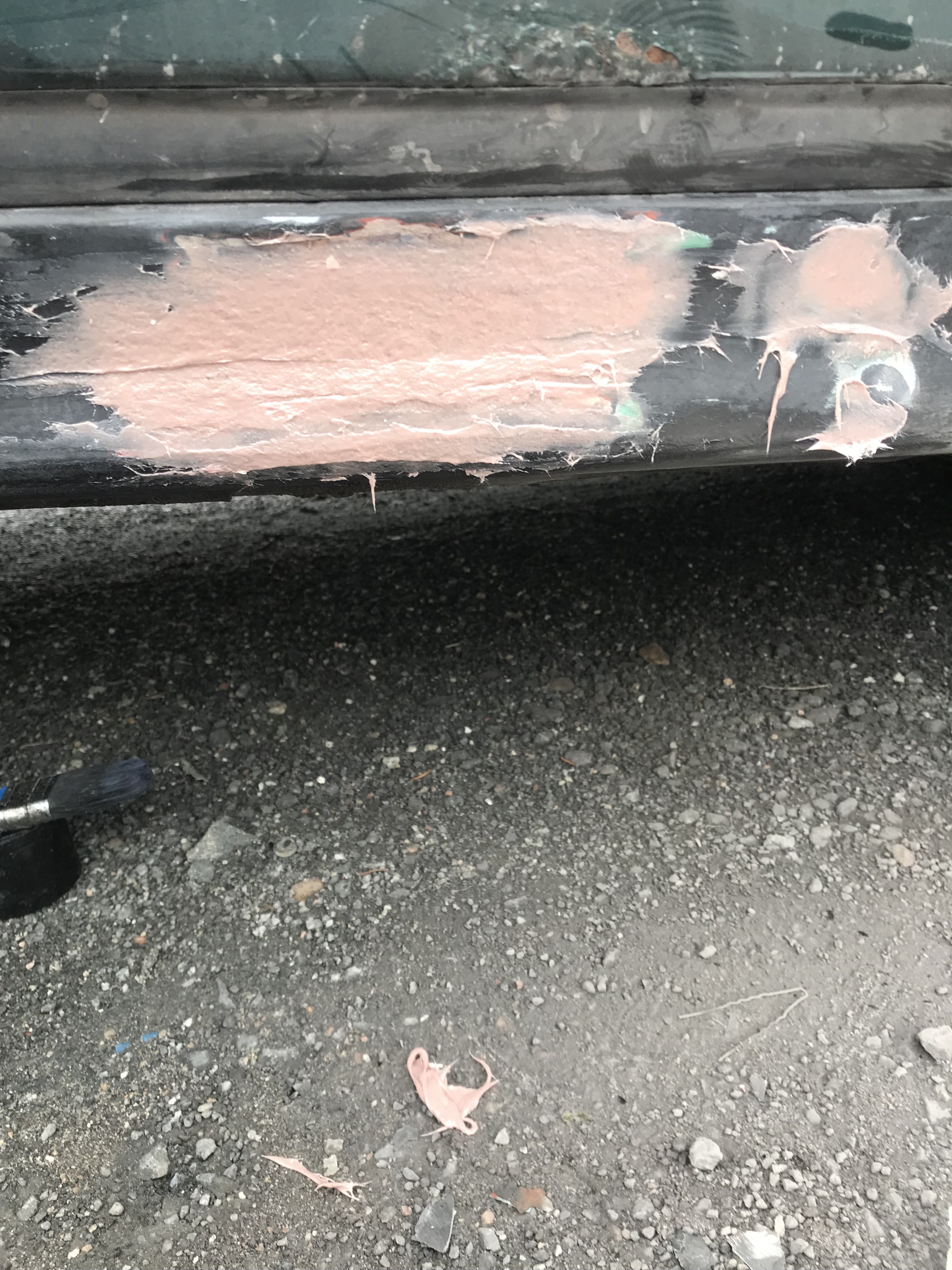

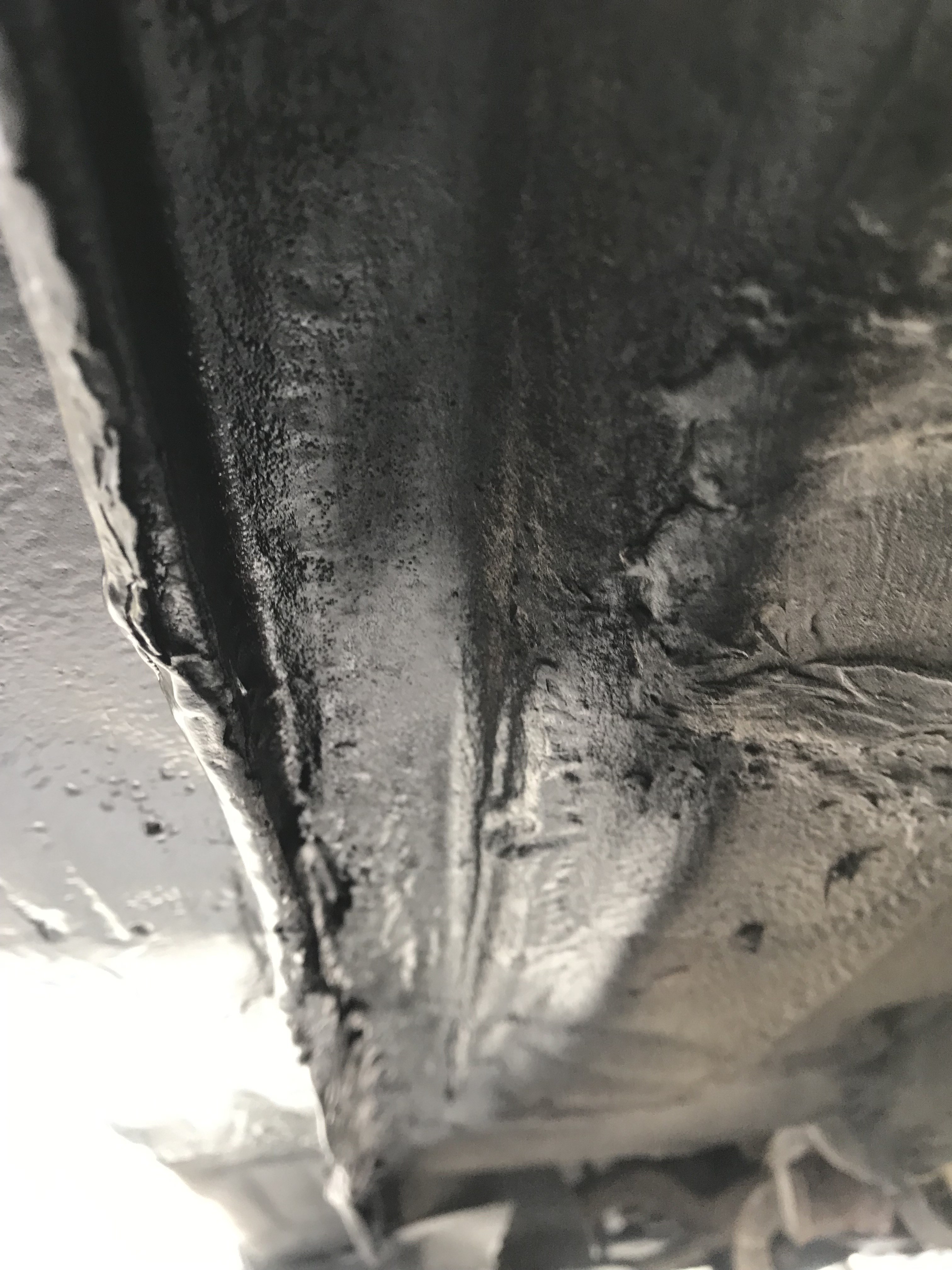

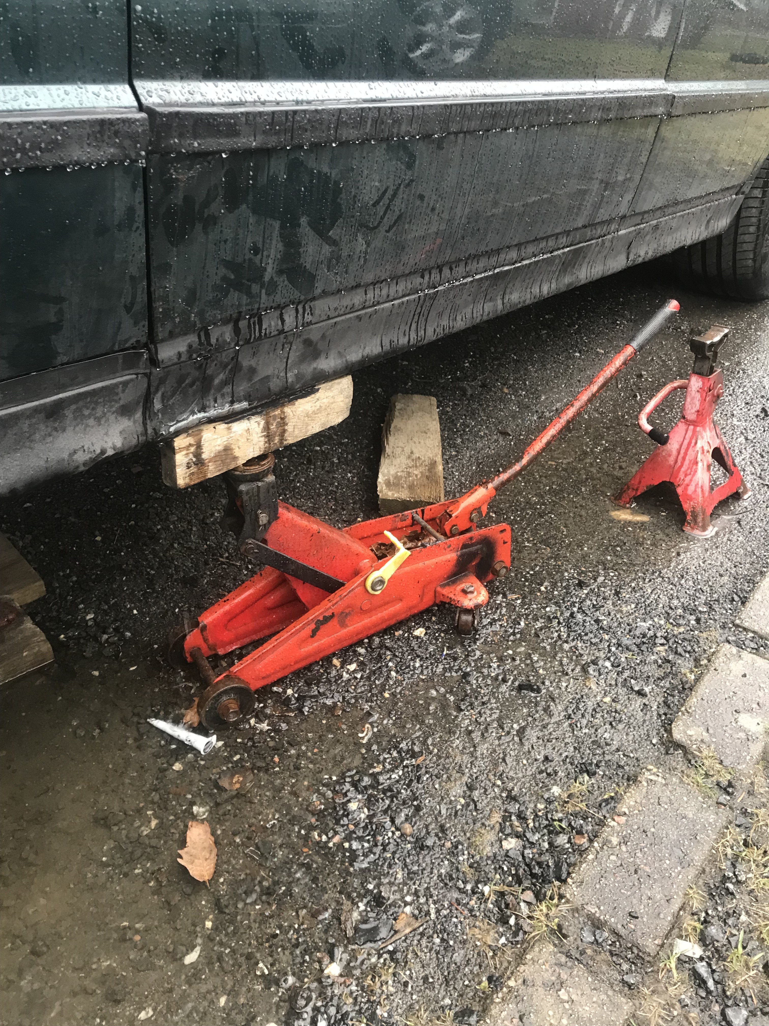

Men dette og bremser er plankekjøring i forhold til det som jeg nå bestemte meg for å gjøre noe med nemlig dette :

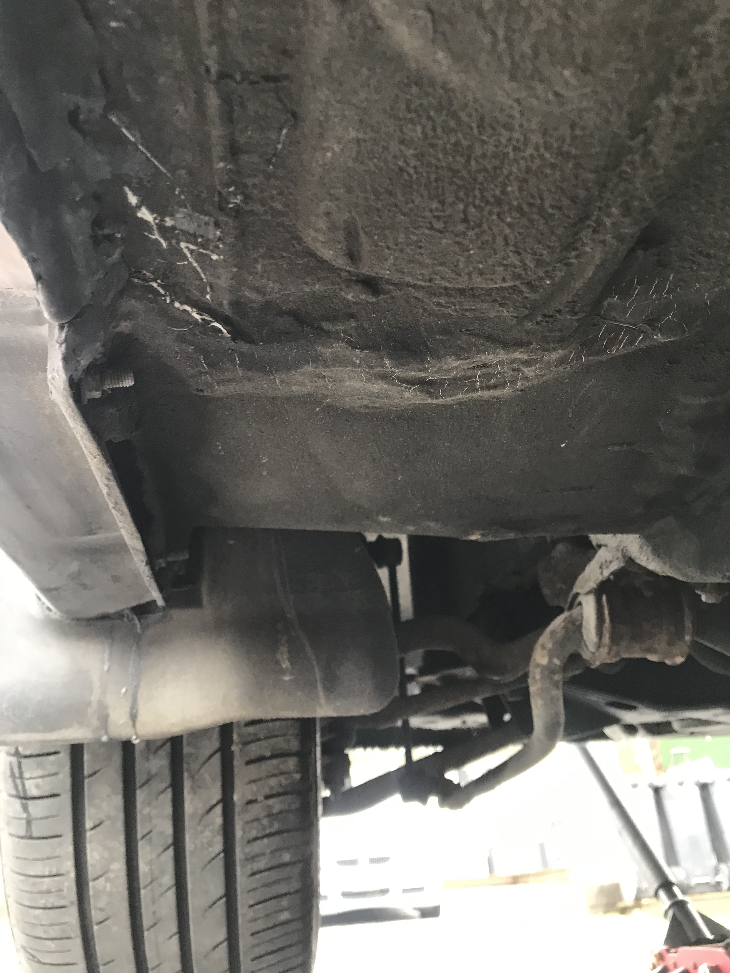

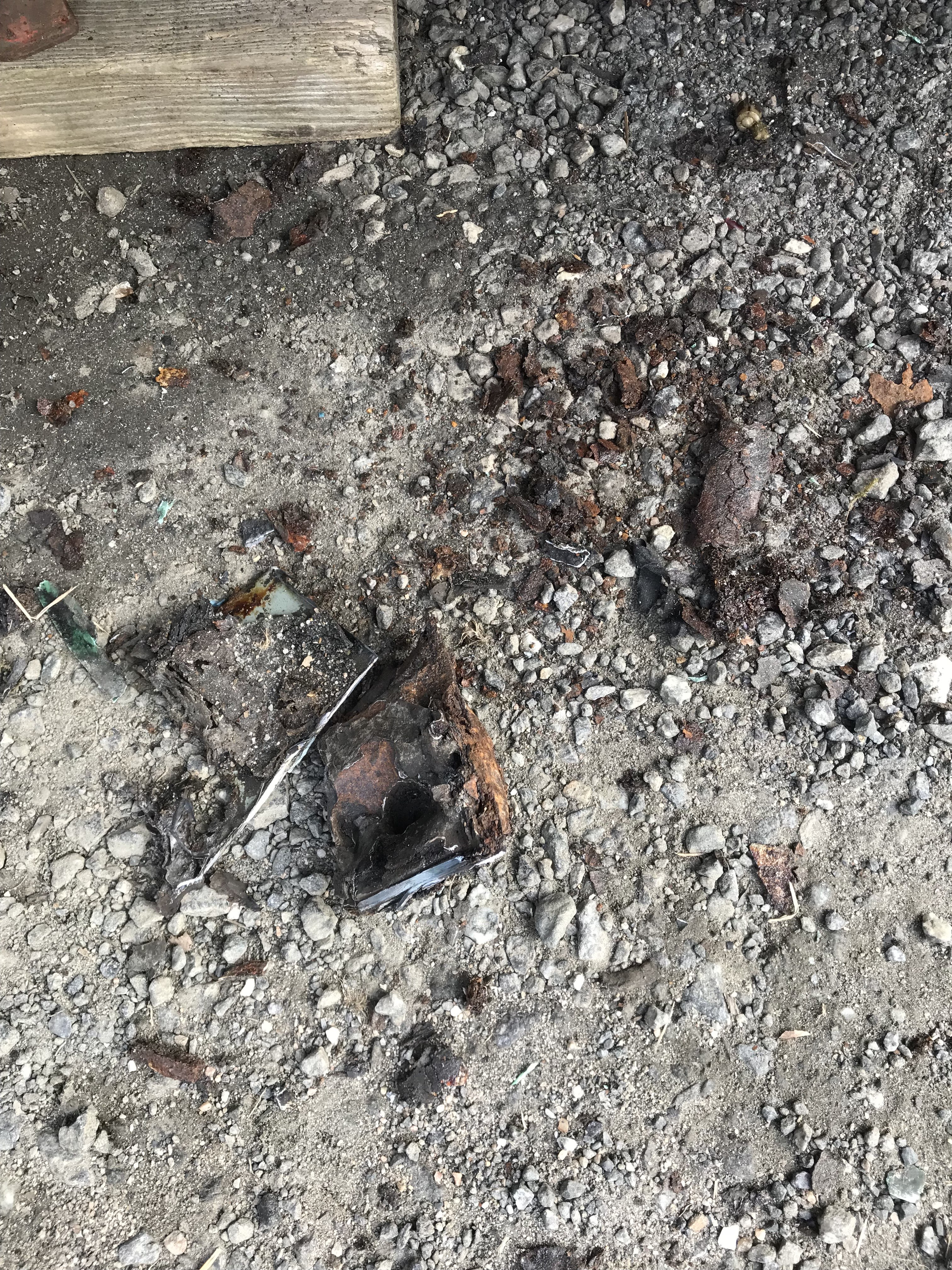

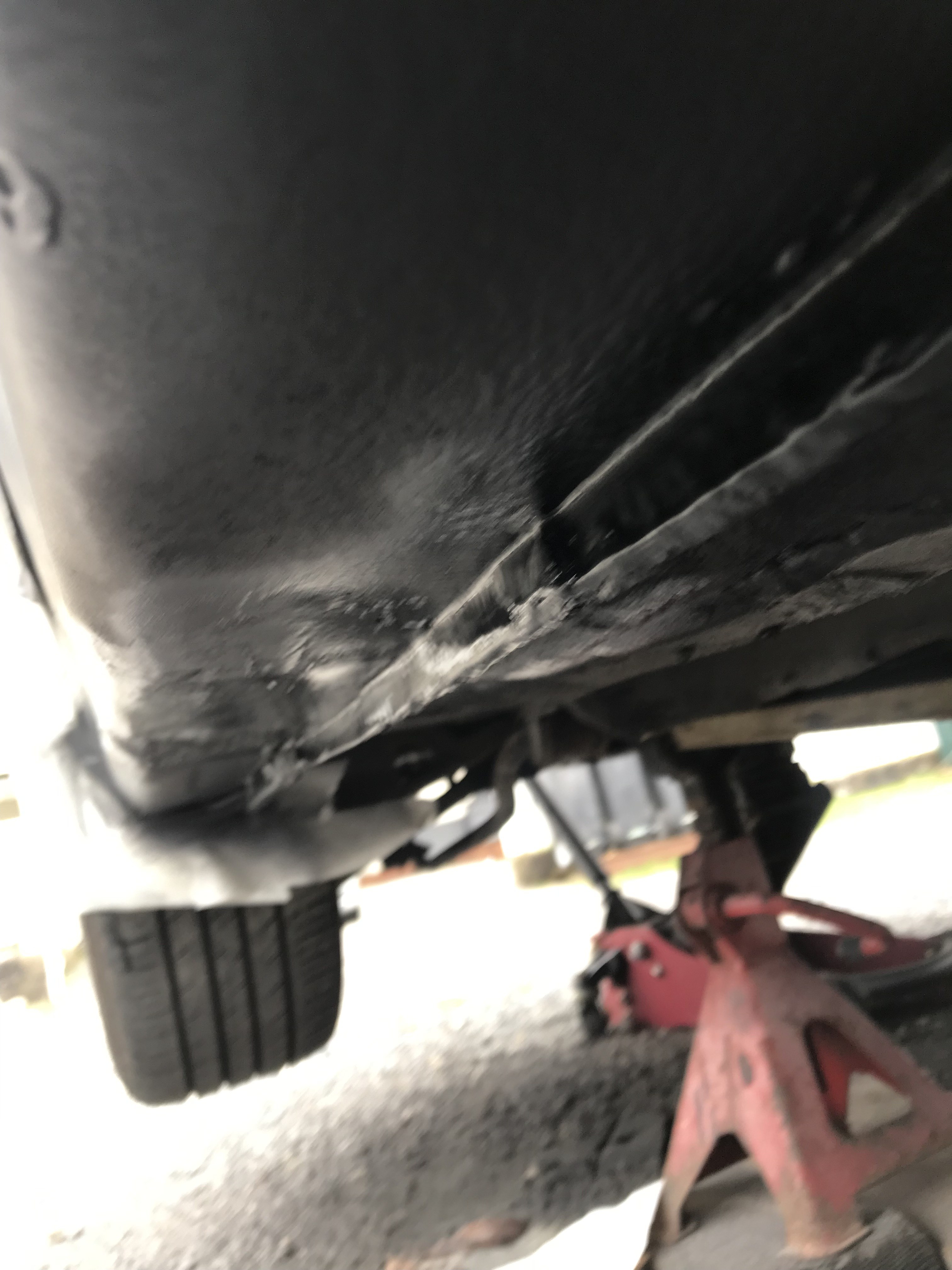

I 14 år har jeg hatt denne bilen og for hver EU så får jeg beskjed at nå må du gjøre noe med jekkfestet venstre side foran .
Jaja sier jeg og bil seiler gjennom ,men nå idag satte jeg en stopper på dette som dere ser på bildet 😅.
Tok jekken og jekket på punktet og den forsvant rett gjennom kanal 😩😩.
Men dette er ikke noe og bære seg gal for ,da det må fikses og nå litt bedre enn de siste 14 årene .Det sagt så blir det ikke noe funksjonabelt jekkfeste for original jekk der da det er rammevanger og traverser som blir brukt ,uansett så skal det bli helt .

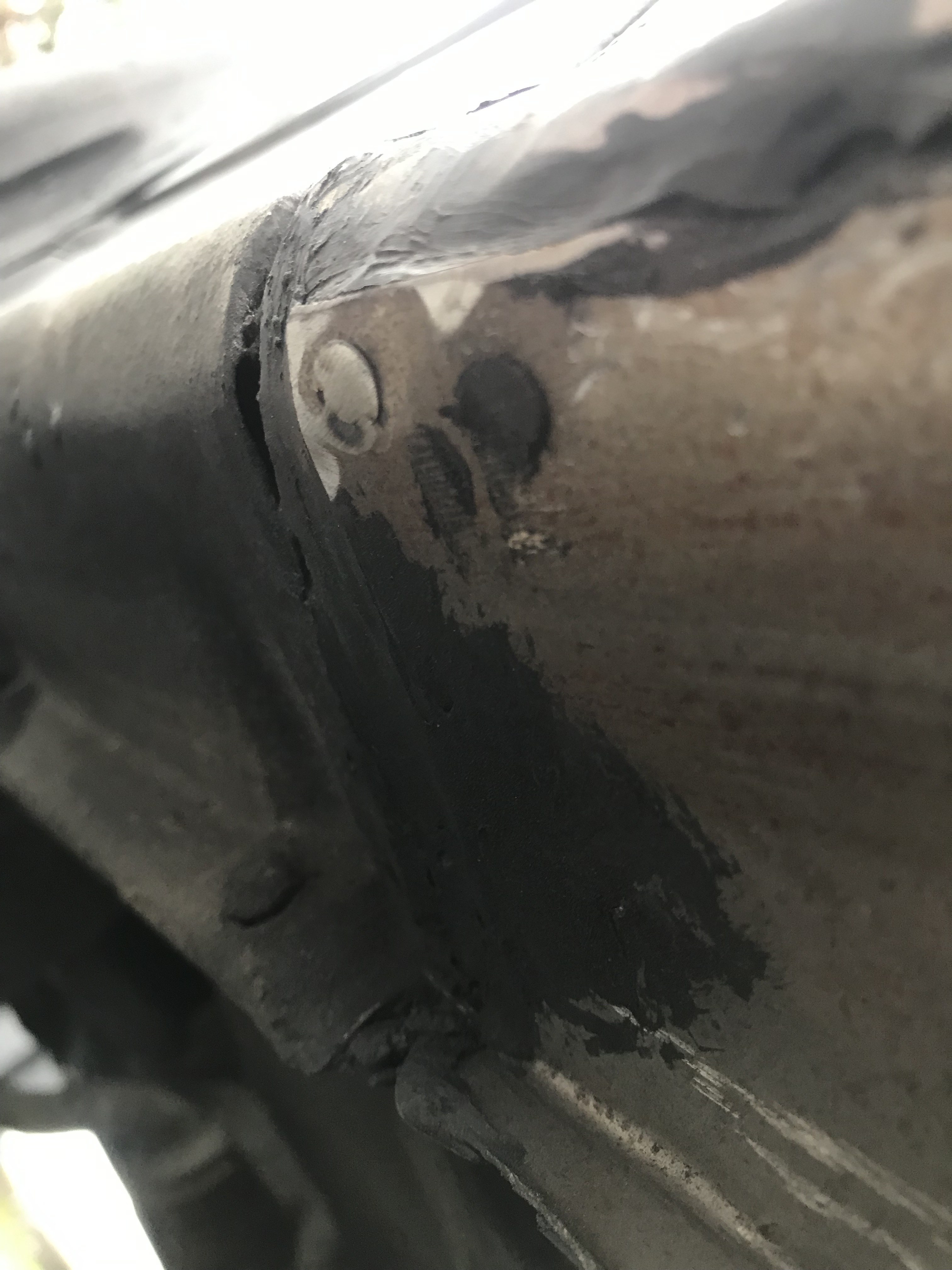

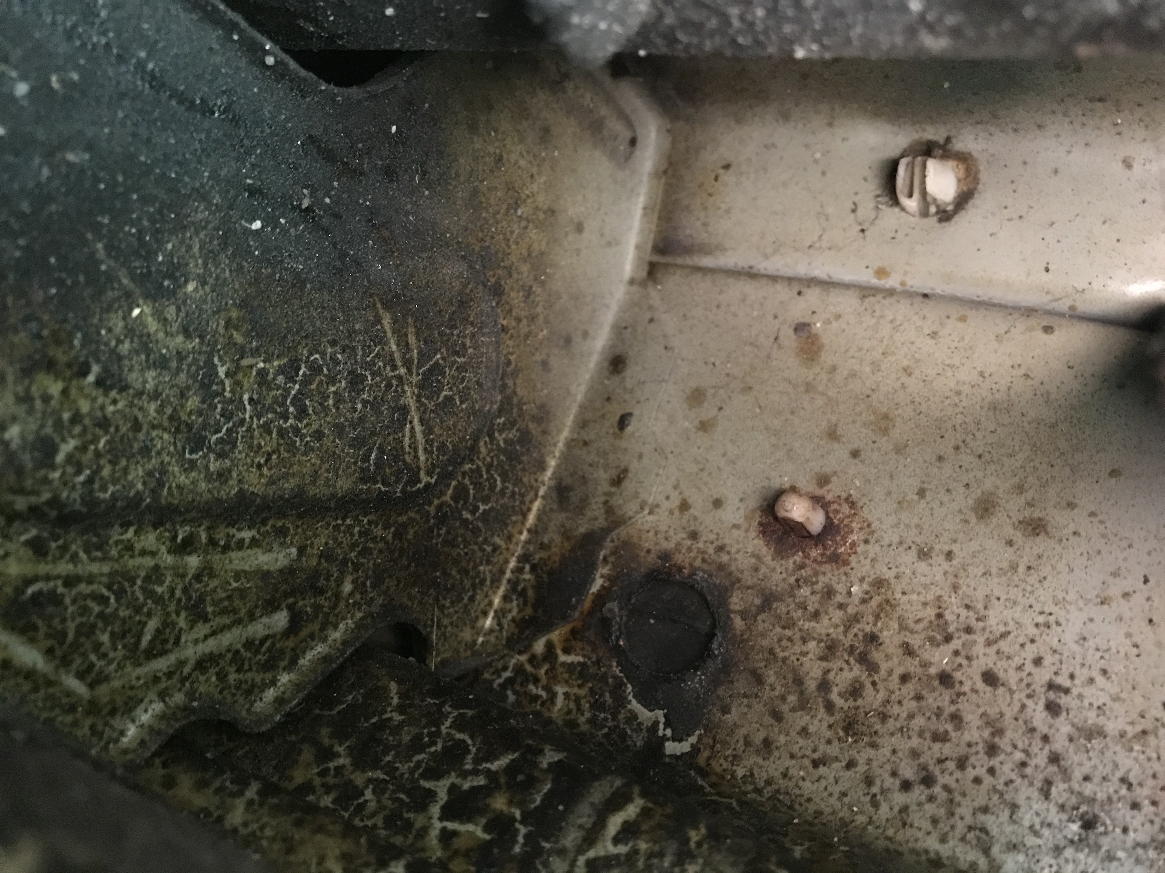

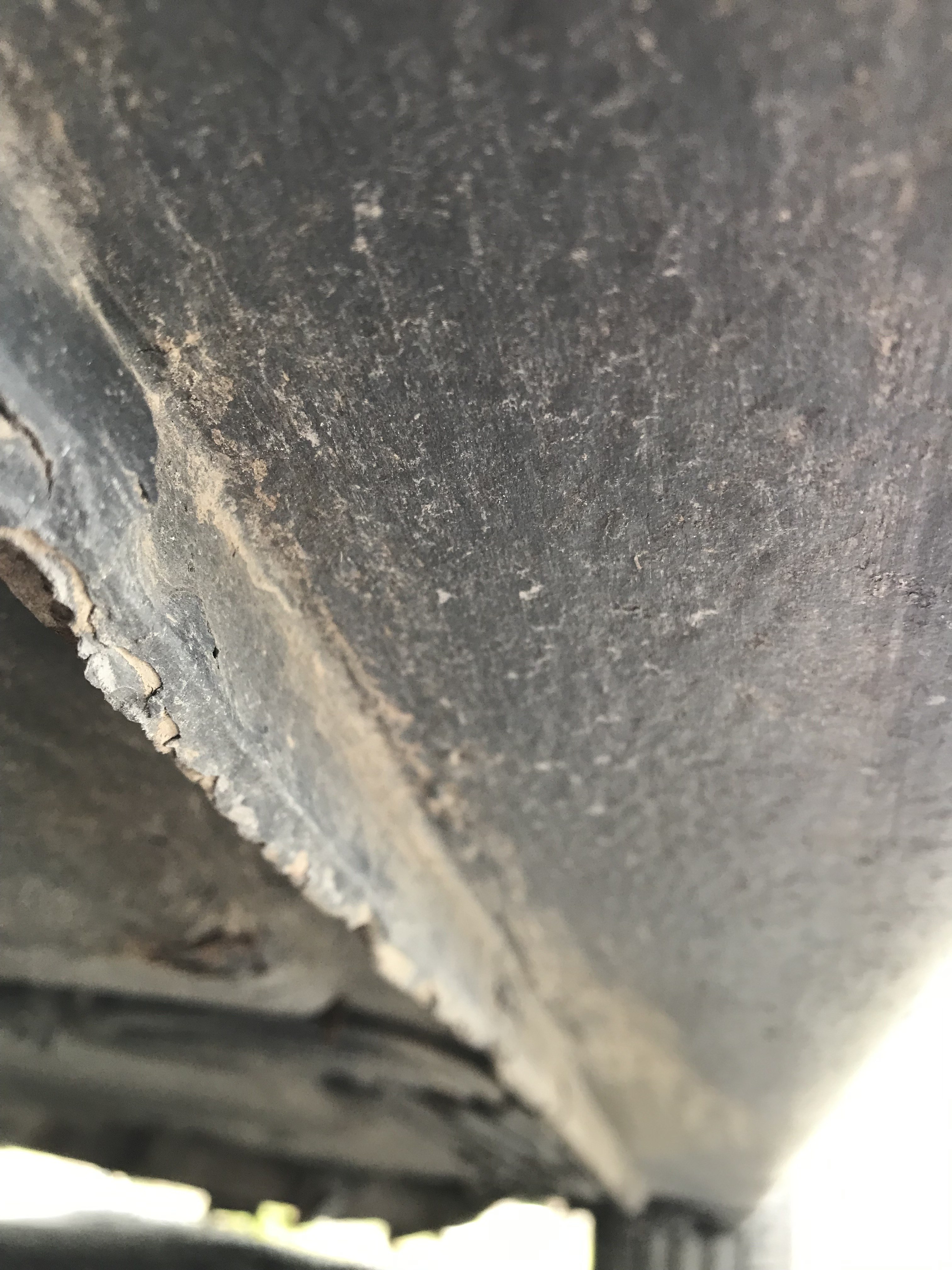

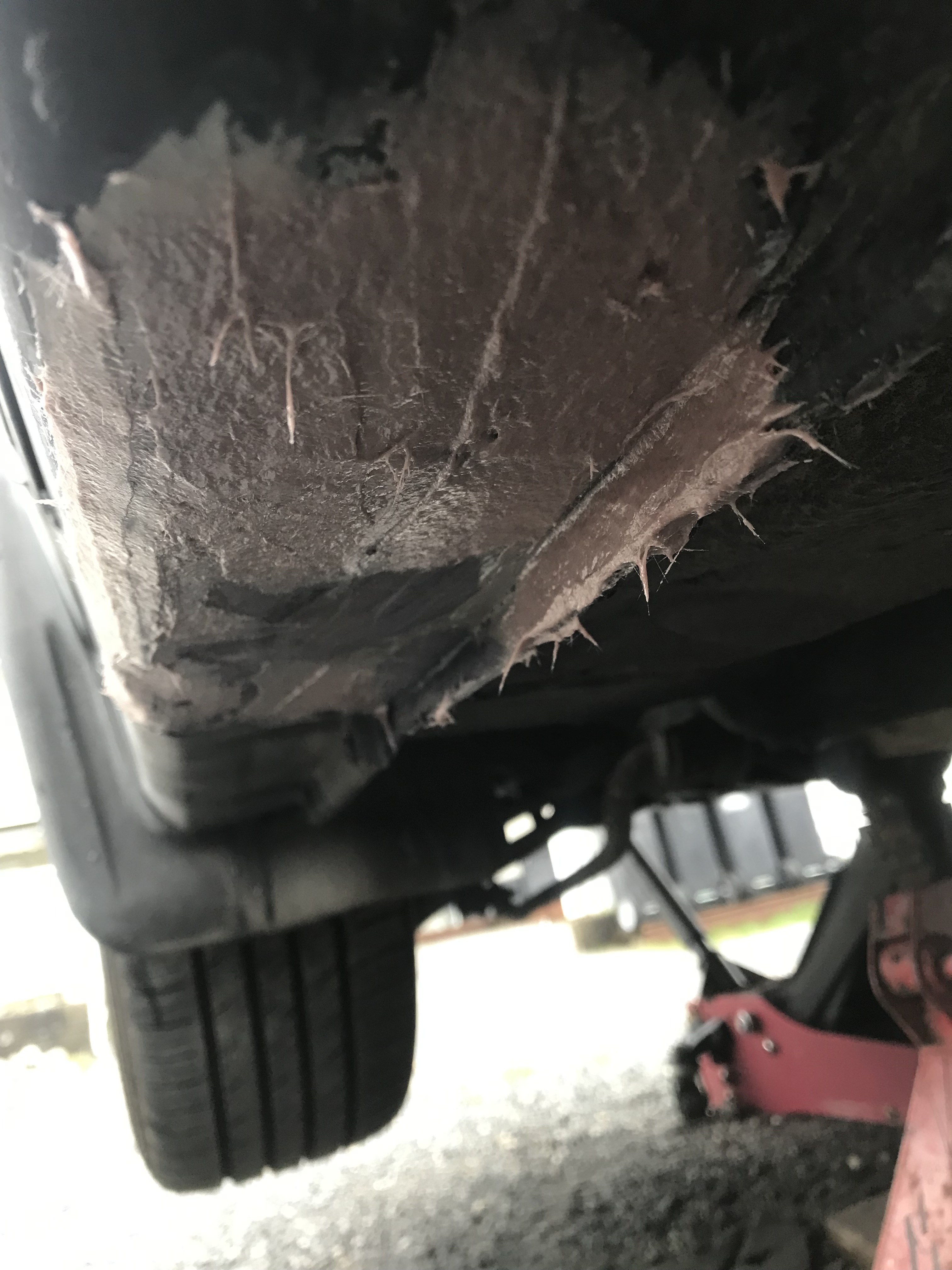

Etter plukk og litt slip har vi hullet :
Nå har jeg slipt til det er rent stål og fant det fort heldigvis .
Det særs positive her er hvordan det ser ut inni kanal :
Dett takket være at man har brukt mye tyntflytende og diverse i PR-enes løp .
Jekkfestet er jo rustet pga man får ikke fylt det opp innenfra pga sveising der.
Uansett resten av kanal er hel takk og lov og nå blir det mer fyll når jeg er ferdig .

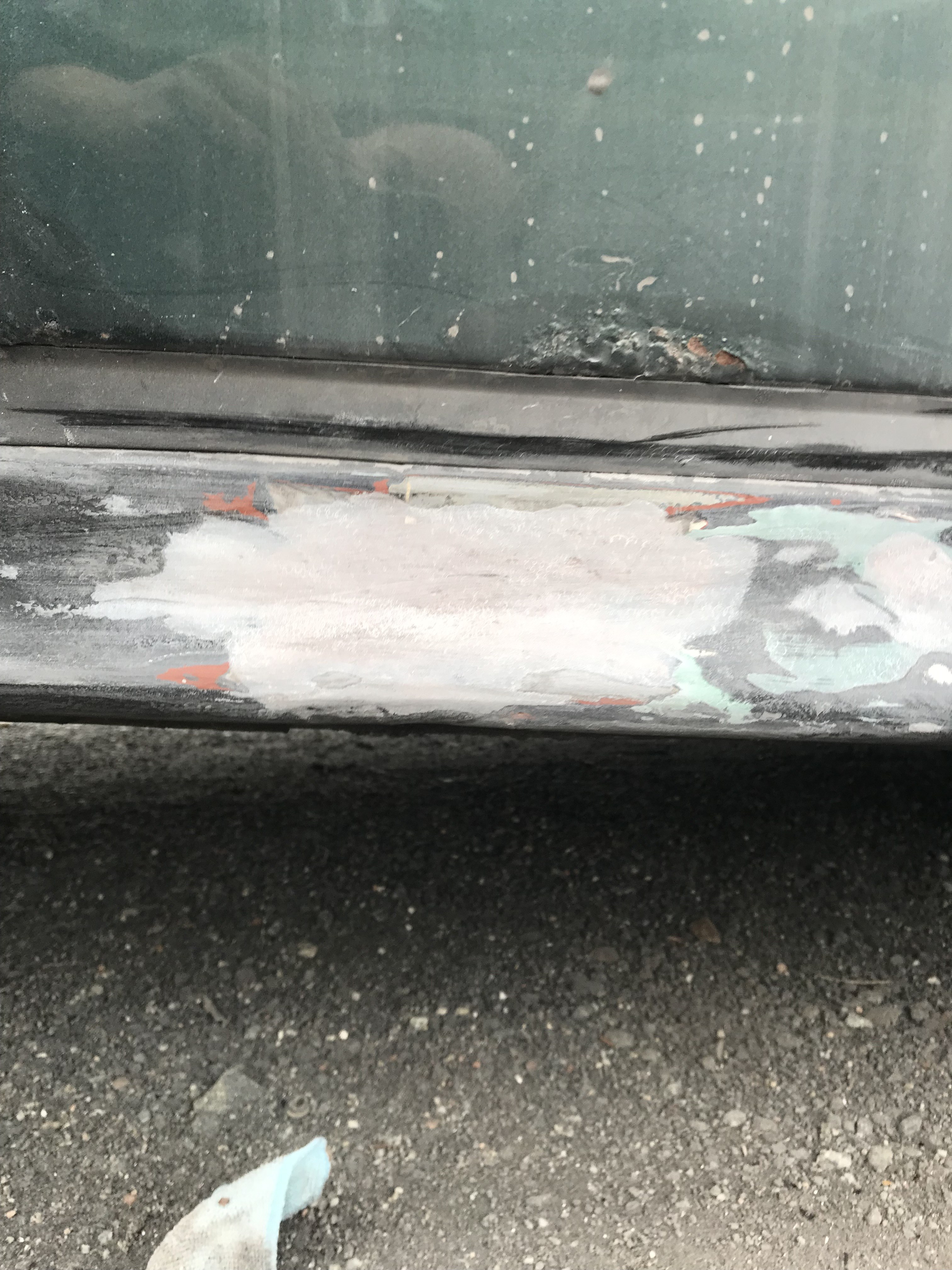

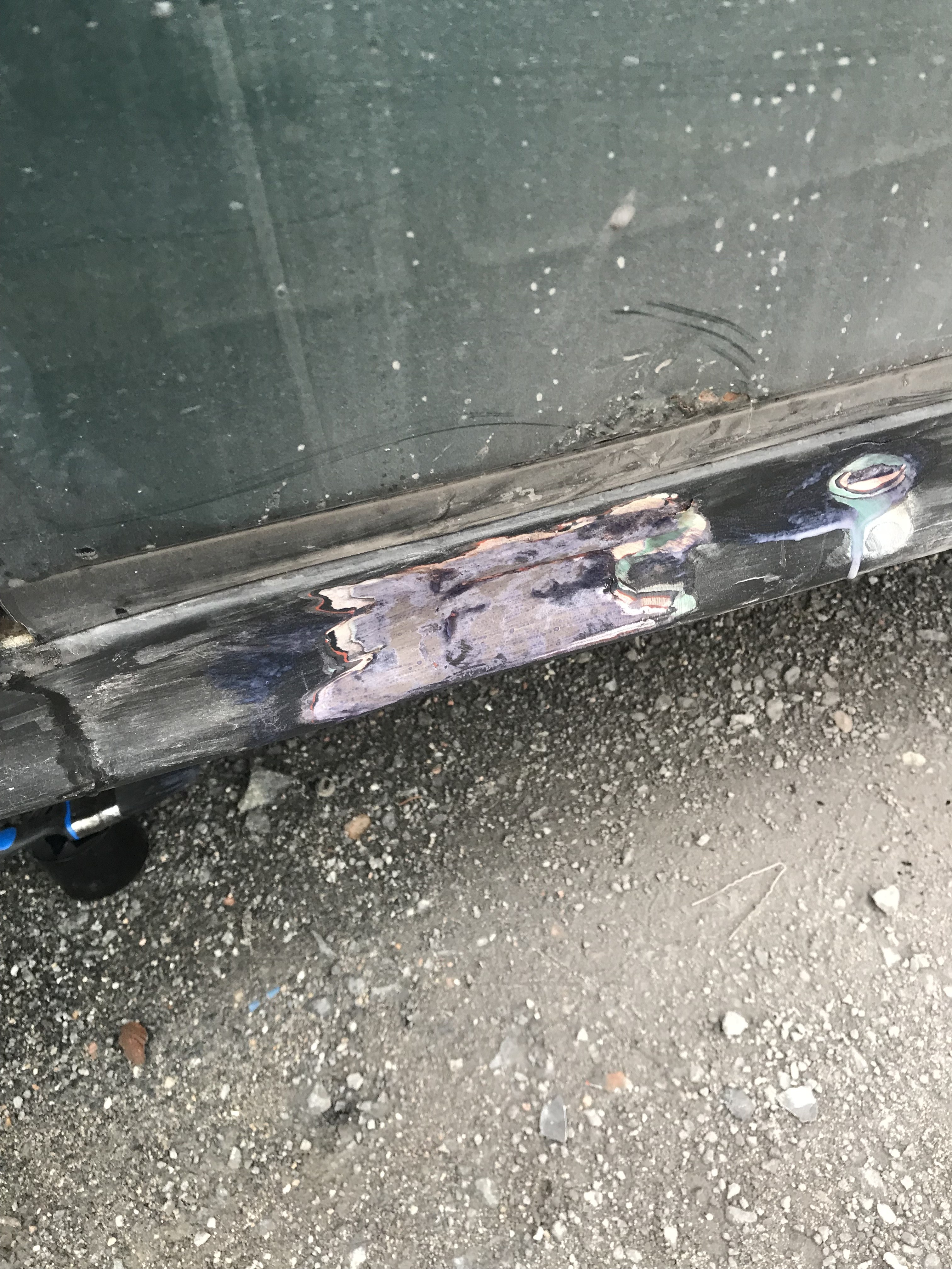

Og her er resten utvendig :
Den får ny sminke den og nå .

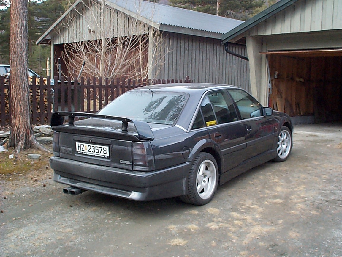

Denne er artig, selv om det ikke er BMW. Hadde Opel før, men slutta å kjøre det da de kutta ut rekkesekser og bakhjulstrekk.
Er 3.0i 180 hk motoren i denne? Ved første øyekast trodde jeg dette var den Commodoren vi så på mange treff på 90 og tidlig 2000-tall, som hadde en Chevrolet TPI V8. Var ihvertfall samme fargen.
Sent svar da jeg ikke har vært aktiv i helga ,men ja dette er skikkelig kult .
Stemmer det ja dvs en3.6 liter Irmscher motor fra Senator som er kraftig bygd om med masse trimdeler fra Risse motorsport osv osv 😊.
Den er rimelig lik den du nevner ja og den er jo drømmen for de fleste .
Husker jeg kunne få kjøpt den med TPI på slutten av 90 tallet av han som bygde den for noe over 100 ,da skulle man slått til 😊
Men ja de er artige og råkule å se til disse her .

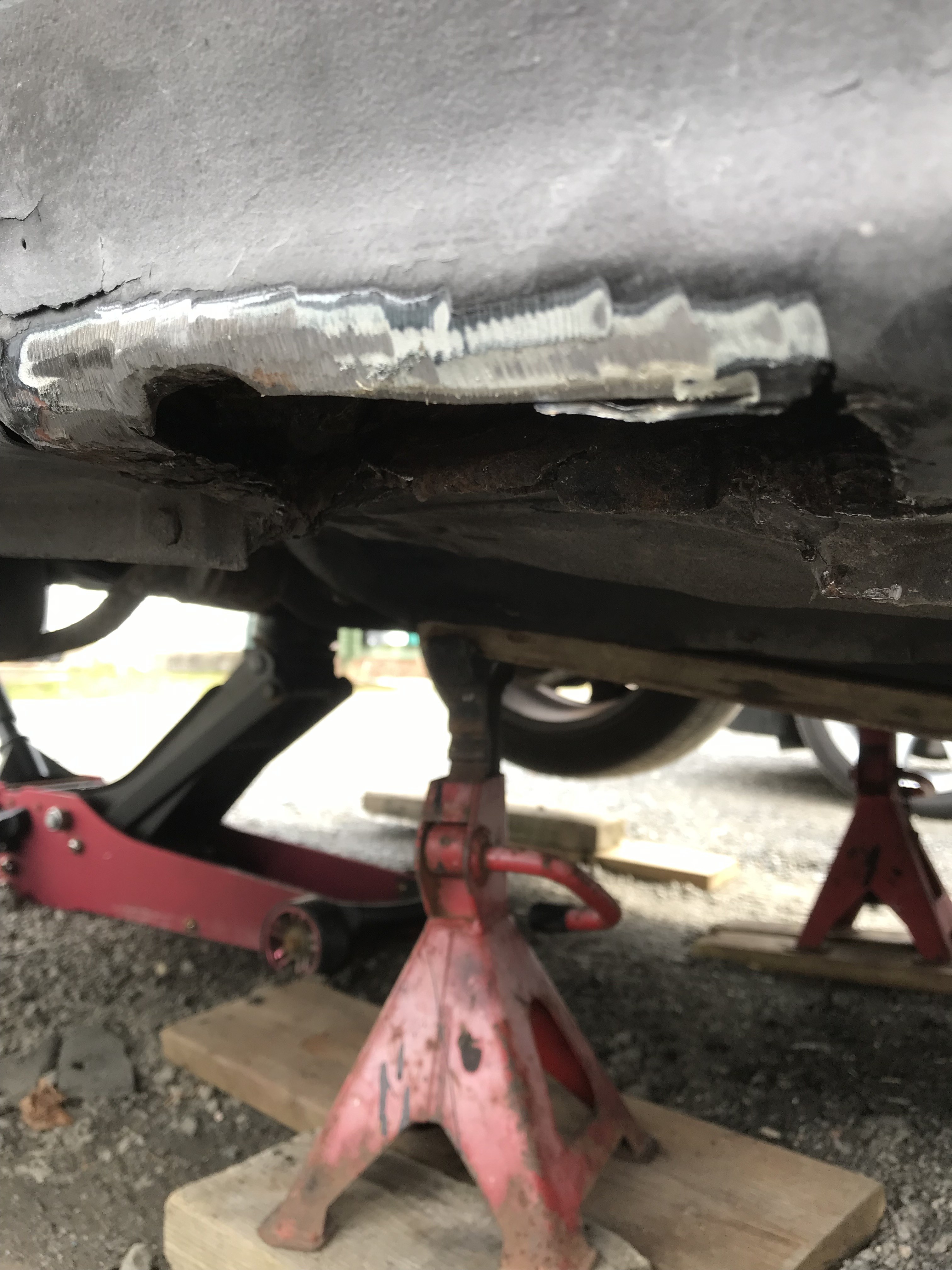

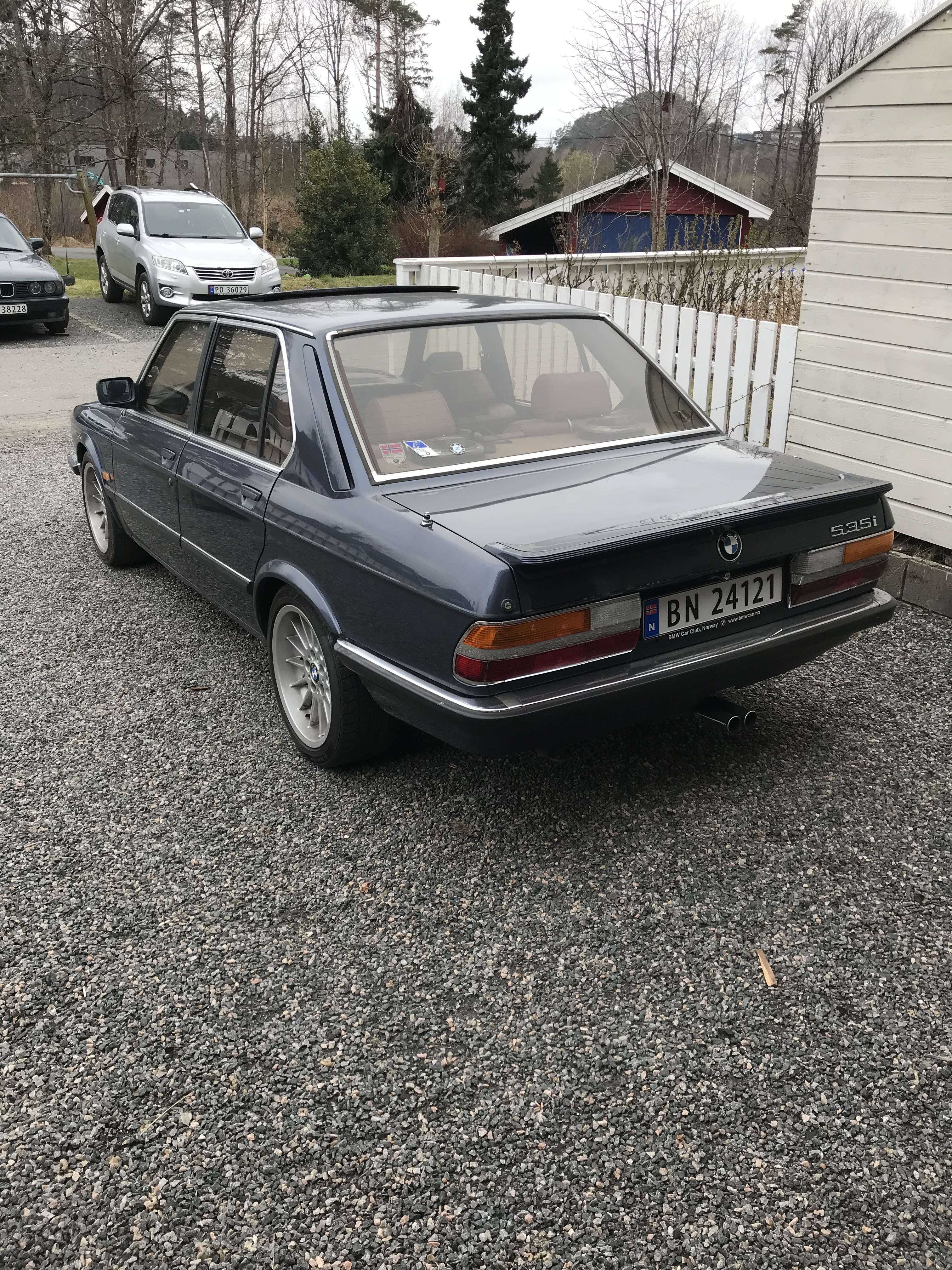

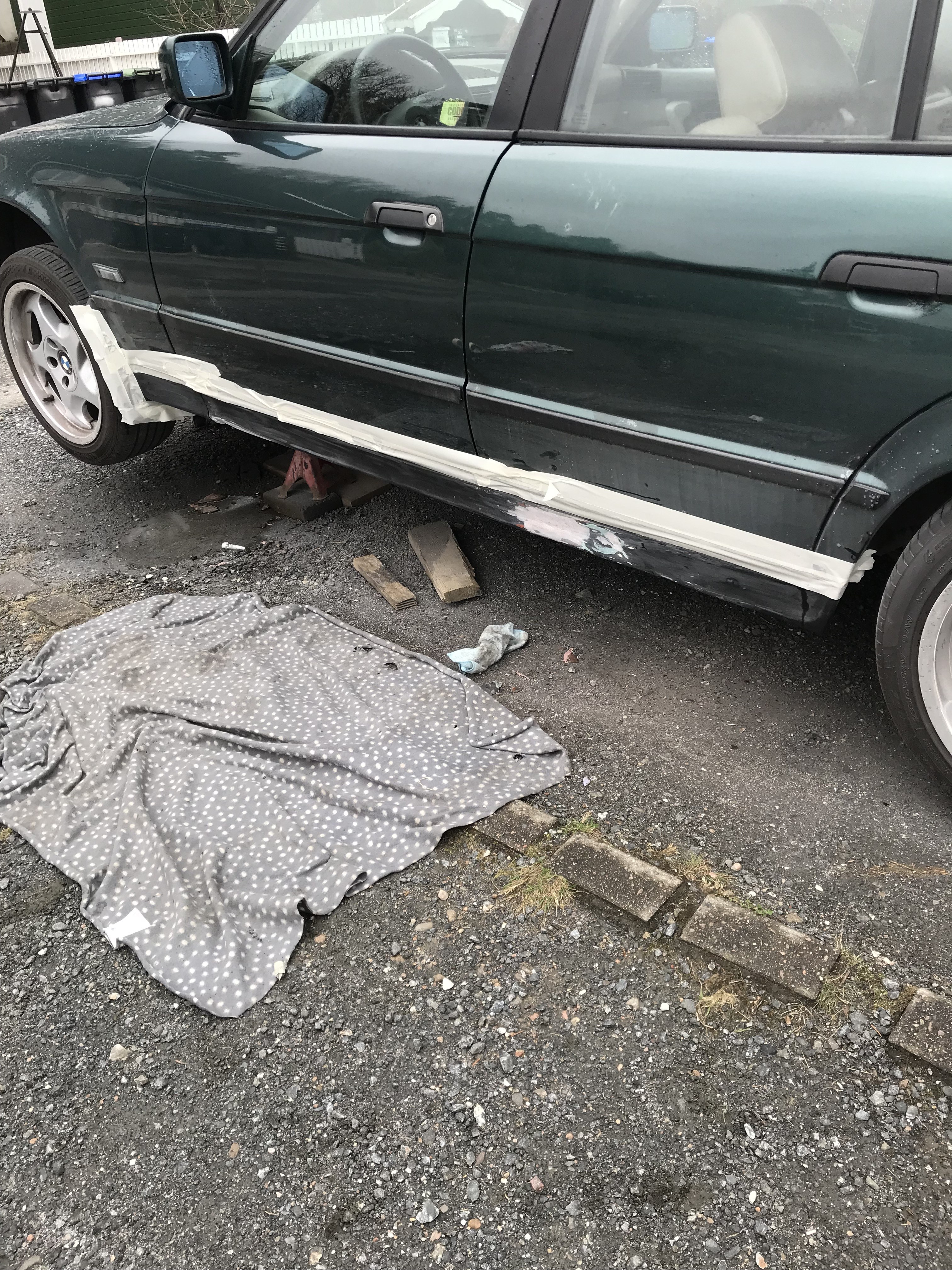

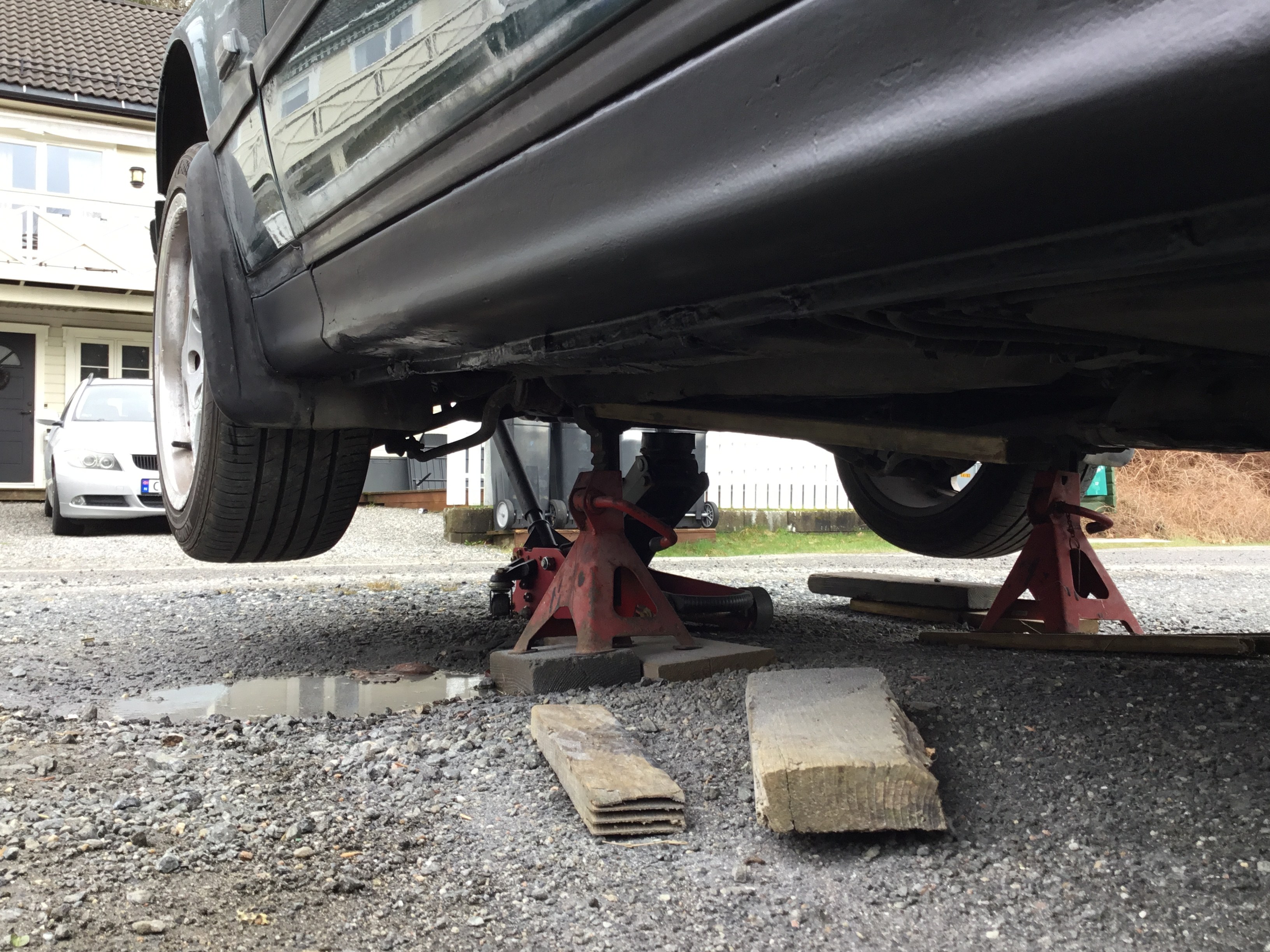

Som sagt så er jeg igang med å fikse jekkfestet dvs der jekkfestet var og igår ble det gjort en tabbe ,snakke om!!
Vel jeg hadde jo grovkappet her sånn noenlunde på torsdag:
Jeg hadde kappet til og tilpasset en plate ,samt banket og kappet sånn at den skulle se grei ut ,vel et problem her …Hadde kappet bort for mye mot forskjerm så der var ikke noe å sveise på 😭😭.
Alternativet da var og  løsne  forskjerm noe som var helt uaktuelt .
Ble enig med han som skulle sveise at vi sveiser så mye som mulig ,så bøyer vi resten av platen i forkant med spenn og limer den .
Og siden jeg har lim til å lime fliser som veier mye ,så skal dette holde de fire siste cmene og .
Hvertfall vi fikk gjort det vi skulle ,sauser inn med silikon som tåler tyngde og med press med jekk :
Så er jeg null bekymret for at dette vil løsne ,en annen ting det skrudde og inn et par skruer som skal fjernes når jeg skal sparkle og pusse overganger .

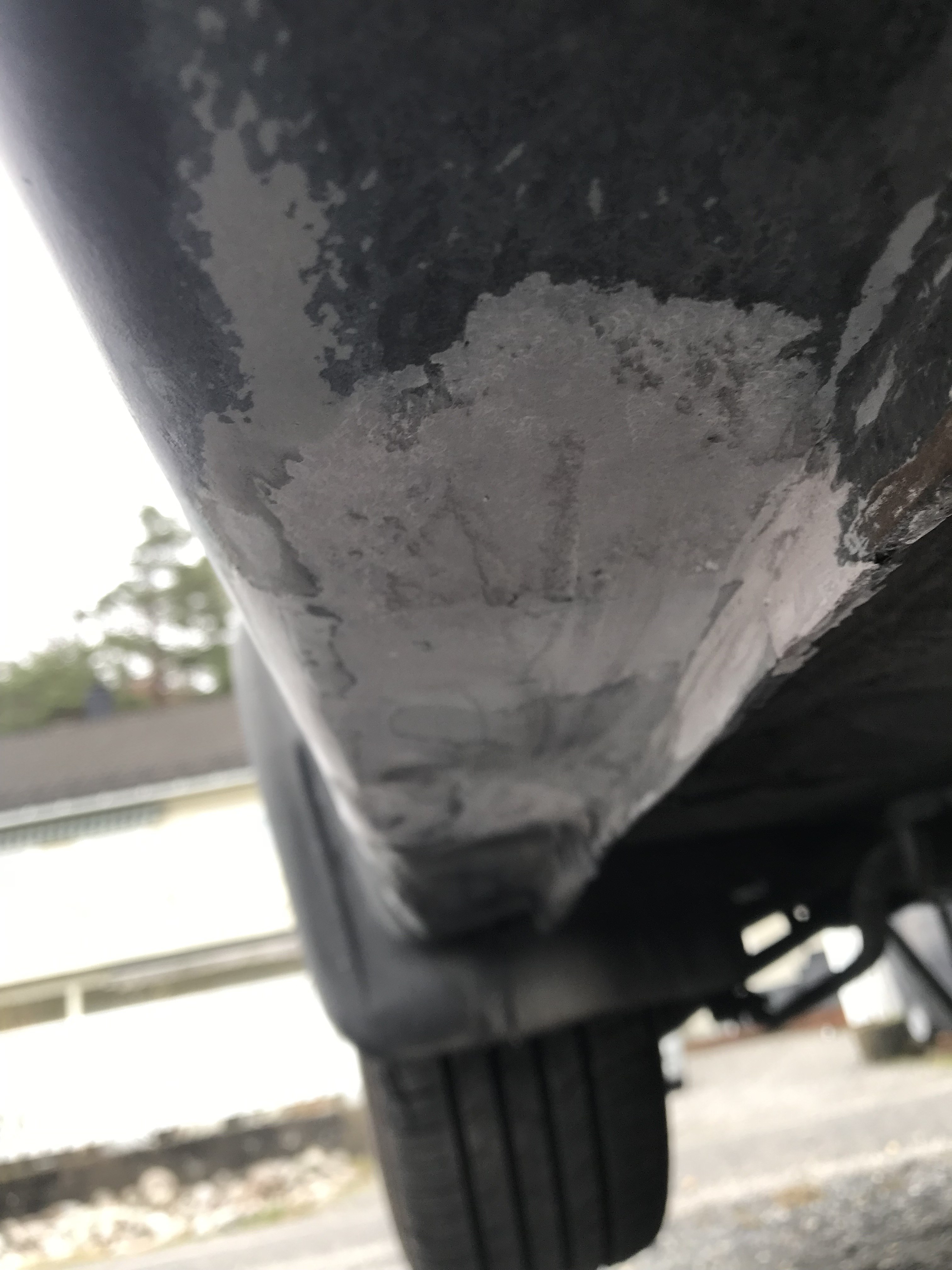

Bilde av ferdig kanal får dere når jeg er ferdig ,tok og en sjekk bak og her er det som nytt ,så nå får hele kanal en runde med bodysjuts og .
Det er nå fem årsiden jeg tok torpedovegg/innerskjerm og diverse der .
Ble byttet stål og diverse ,fylt opp med sau og her er det som om jeg var igår altså like fint heldigvis 😊

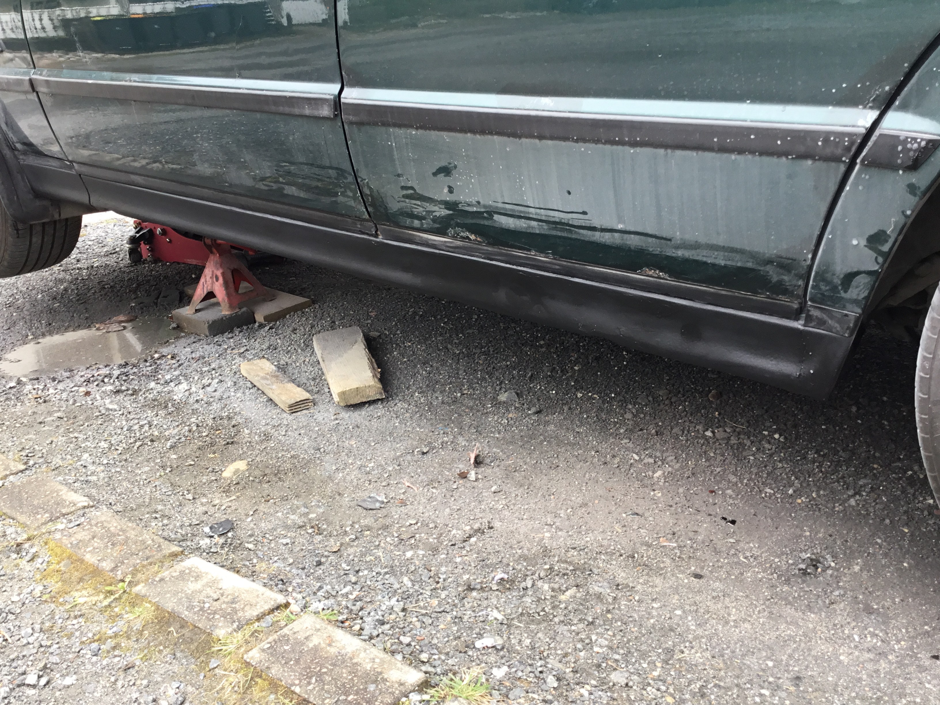

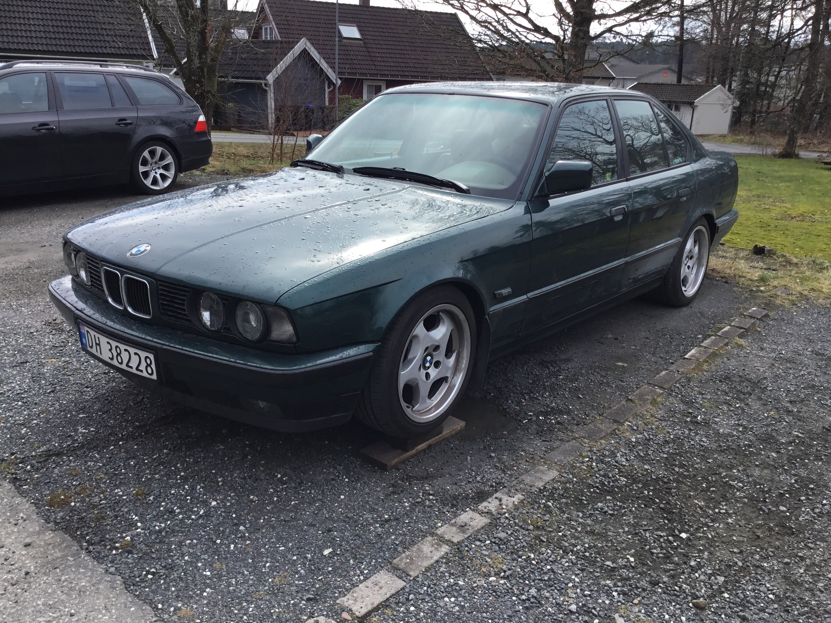

Det regner og her ser dere hvordan bil står idag :
Platen står nå godt med jekk noe den har gjort siden igår ,så etter sparkel og ferdigstilling bør dette var i mange år .
Hvertfall en lettelse å ha iorden nå .
Bare det å vite at det er helt ,er glede i seg selv .
Så satser på og få dette iorden imorgen da jeg vil ha den på treff imorgen kveld .😊
