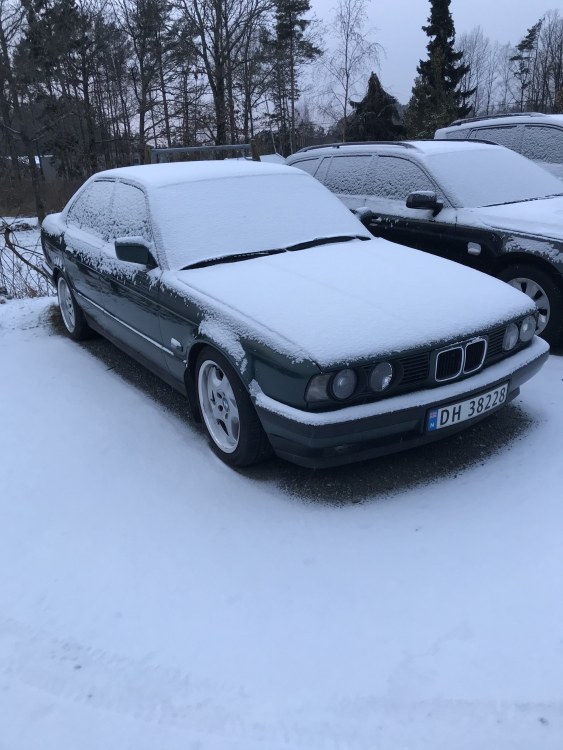

Har skrevet det før, men er evig imponert over at du orker å gjøre dette mens bilen står ute i gårdsplassen! Jeg skrur også på småting ute på sommeren, men slike omfattende operasjoner utendørs på vinteren? No way..
Hehe jo takk for det ,og du er ikke den eneste som sier det .:).
Flere av naboene mine ,venner osv ,sier at jeg må være hard som stål som orker dette .
Og ja av og til kan det være hardt.
Ifjor da jeg fikset opp TDsen til datteren min gikk det galt tilslutt.
Stod ute i snøstorm.vind ,ja hele vær registeret og lå på bakken i snø og minus ditt og datt .
Dette gjorde jeg i uker.En morgen jeg skulle på jobb ,kjente jeg meg fryktelig dårlig .
Og med 40 i feber i 3/4 dager samt stille lungebetennelse ,ble det prisen jeg måtte betale for entusiasmen min.
Det med så høy feber og betenneelse i kropp er ikke bra for en diabetiker som jeg er .Farlig rett og slett .
Har tilbud om å låne garasje og div av flere men er liksom vant til dette.
Ja er ikke mye som frister å ligge på bakken og skru med fuktig grus og snø som kiler i nakken som bilder viser :
